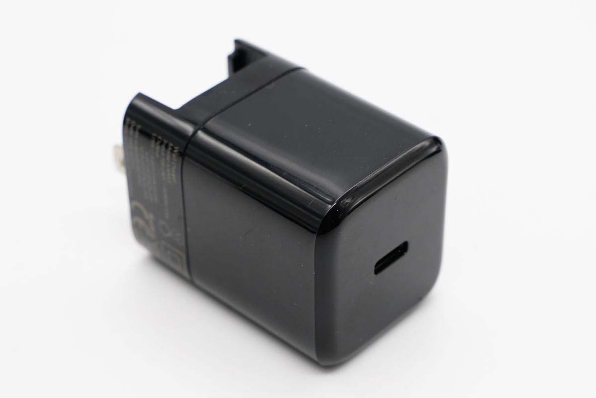

充电器采用PC材质黑色外壳,表面全面亮面处理,边角过渡圆润,上手体验感好。

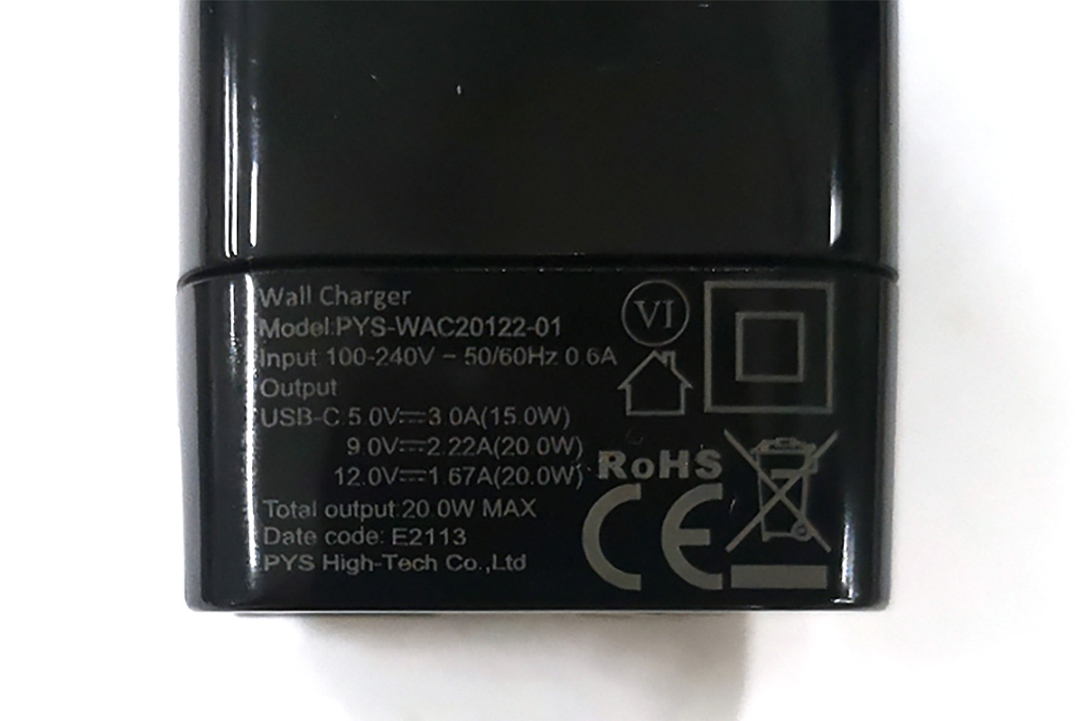

靠近输入端的外壳上有充电器参数信息
型号:PYS-WAC20122-01
输入:100-240V~50/60HZ 0.6A
输出:5V3A、9V2.22A、12V1.67A
总输出:20W Max
产品已经通过了CE、RoHS认证以及VI级能效认证。

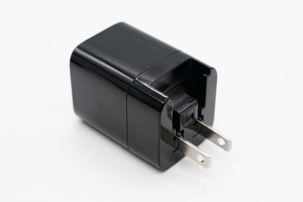

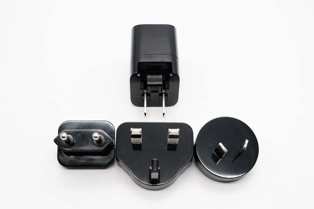

充电器自身配备可折叠美规插脚,同时输入端可组装其它规格插脚。
可支持组装的插脚有欧规、英规和澳规插脚。

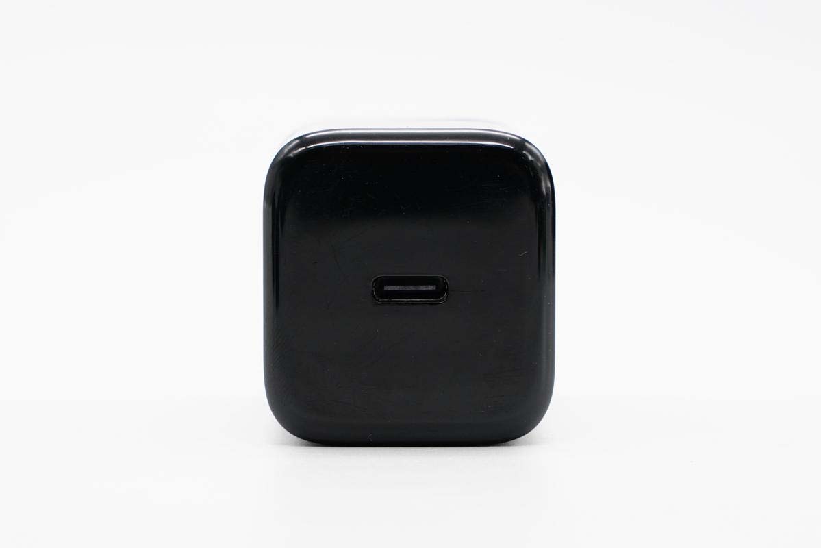

顶面USB-C口居中设计,黑色胶芯不露铜。

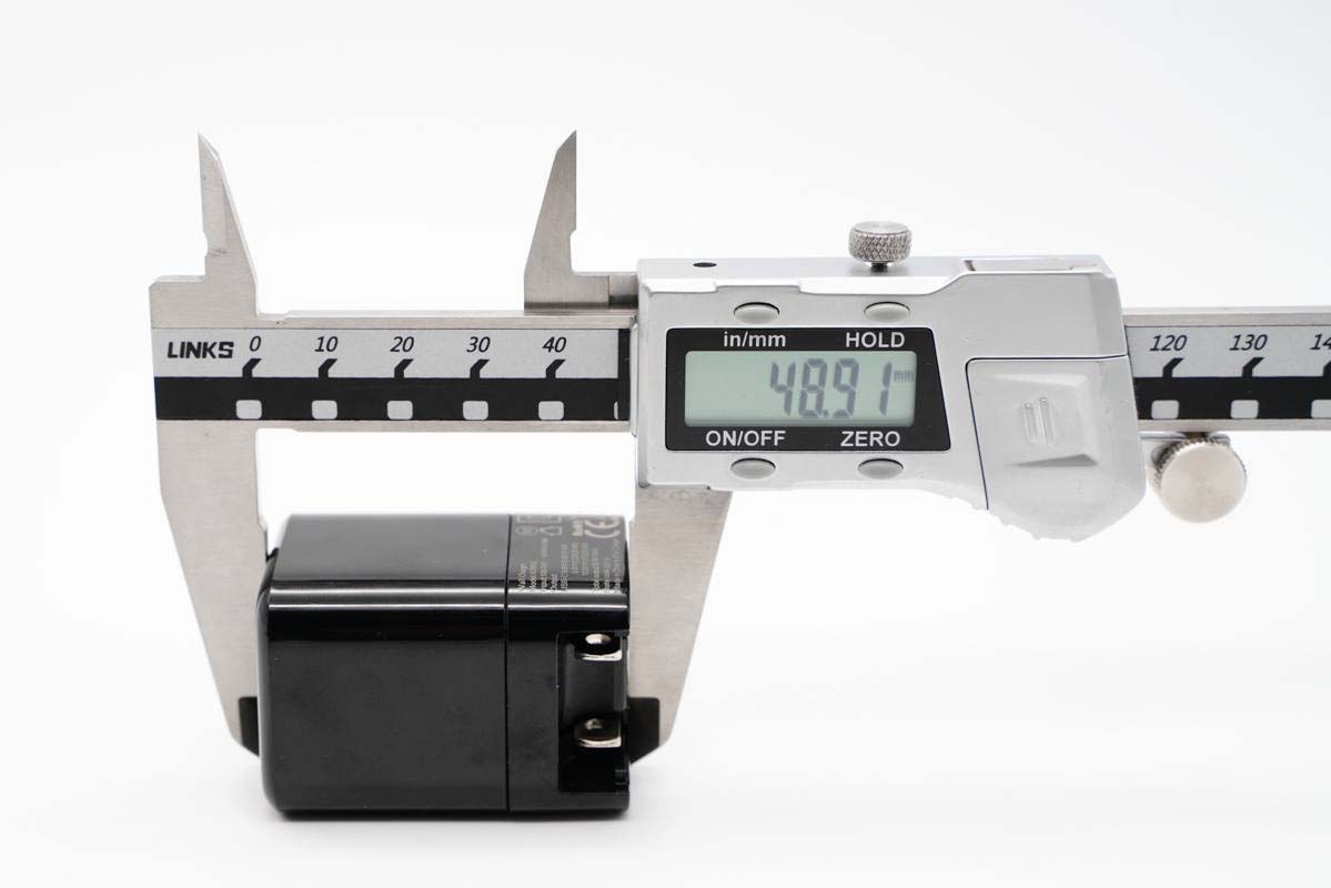

使用游标卡尺实测充电器机身高度为48.91mm。

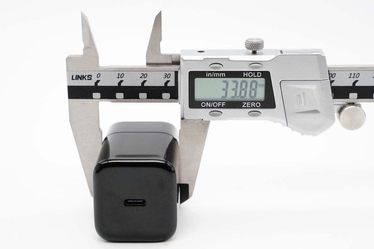

宽度为33.88mm。

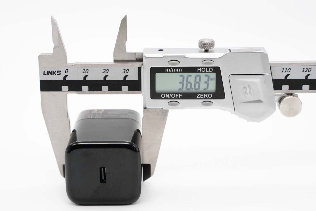

厚度为36.83mm。

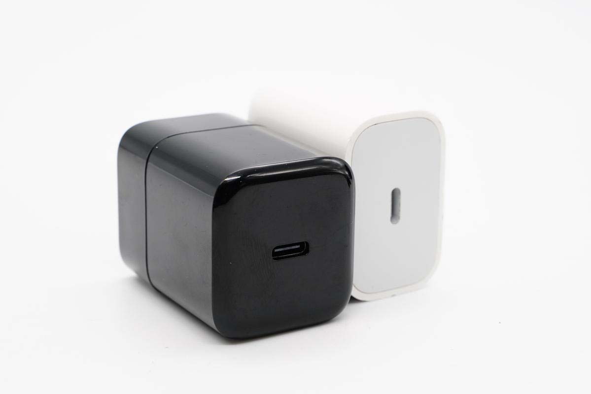

和苹果20W充电器直观对比,方柱造型,机身稍长一些,不过配置折叠插脚更便携。

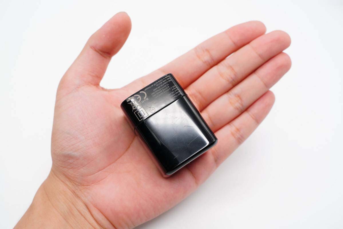

拿在手上的直观感受。

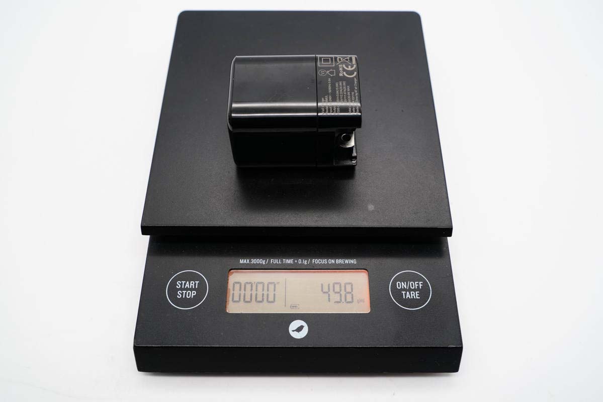

充电器净重约为50g。

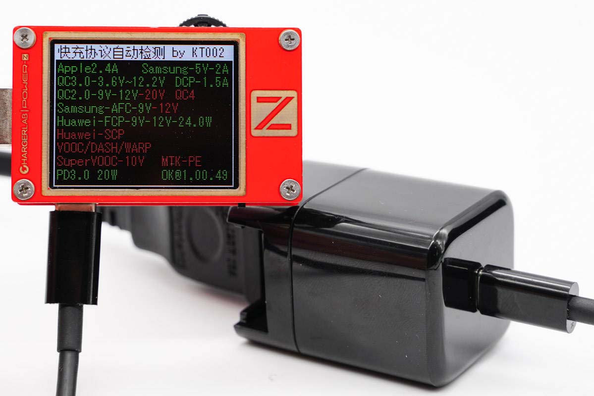

使用ChargerLAB POWER-Z KT002测得USB-C口支持Apple 2.4A、Samsung 5V2A和DCP协议,以及QC2.0/3.0、AFC、FCP、PD3.0快充协议。

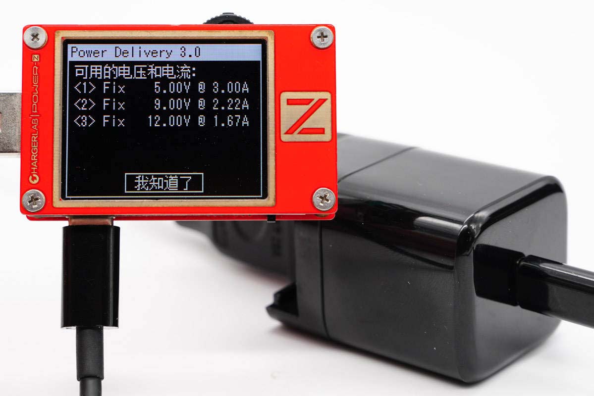

此外PDO报文显示C口还具备5V3A、9V2.22A、12V1.67A三组固定电压档位。

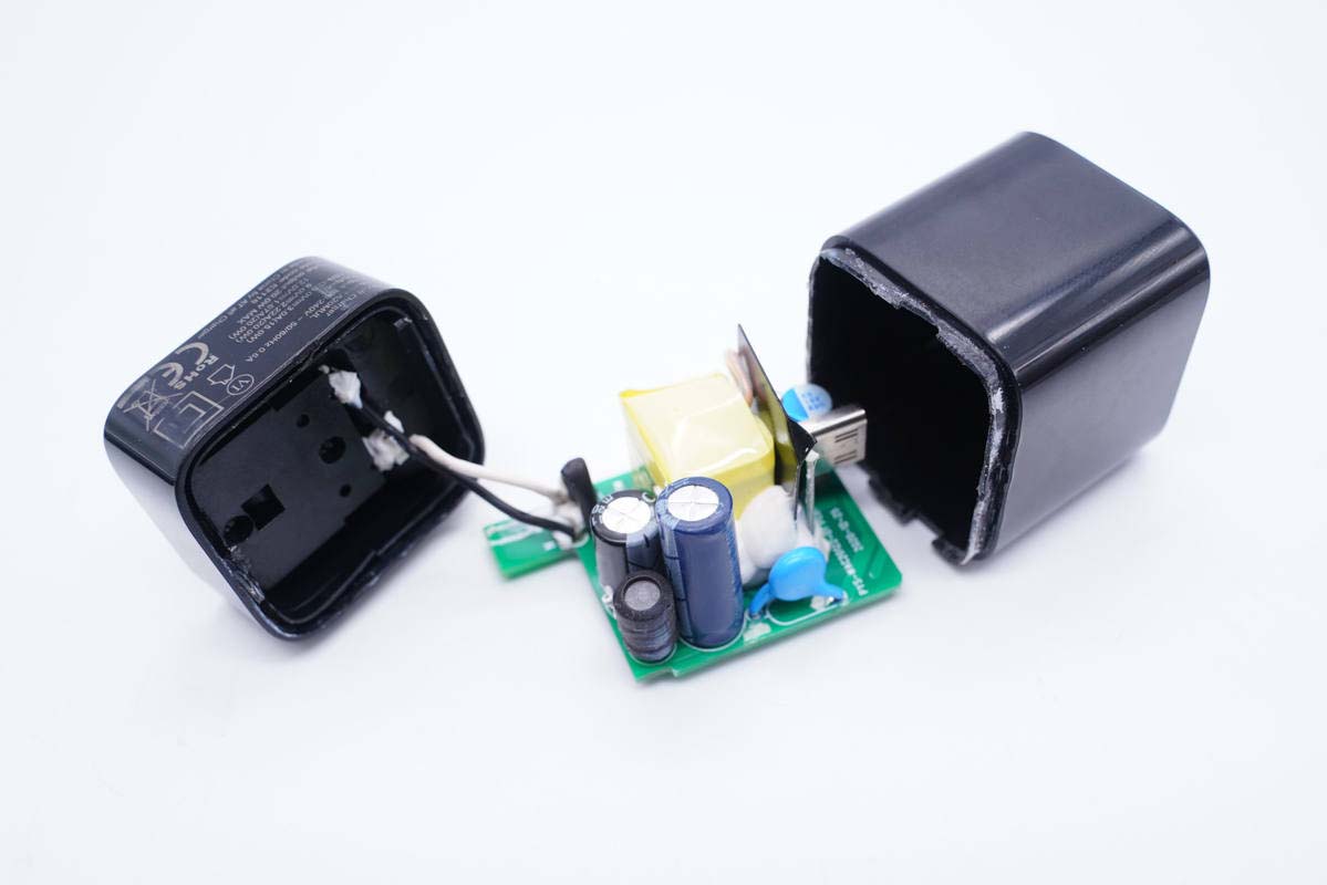

将两部分外壳拆分开,超声波焊接封装,连接导线两端均打胶绝缘加固,变压器打胶加固,初次级间放置了隔离板。

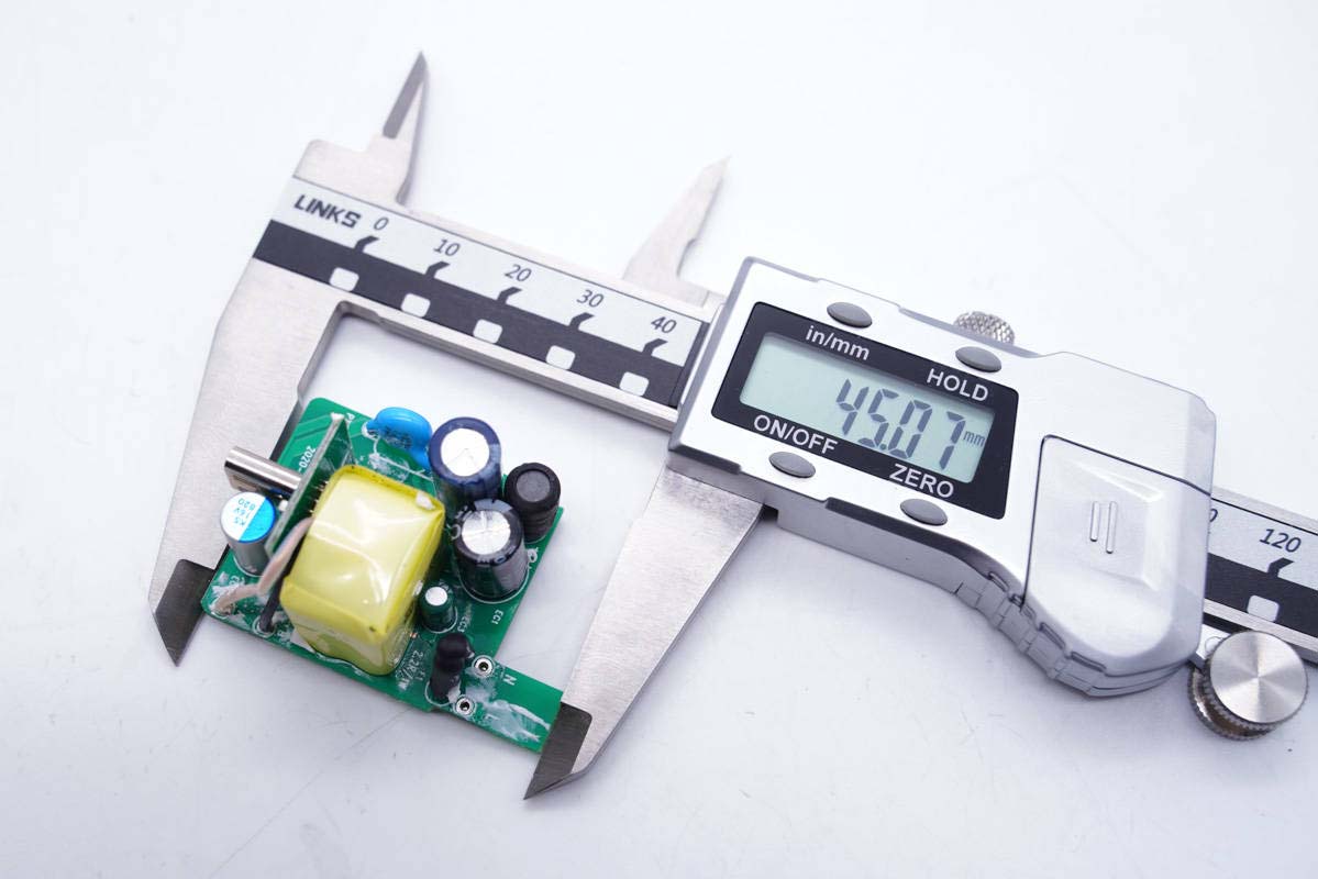

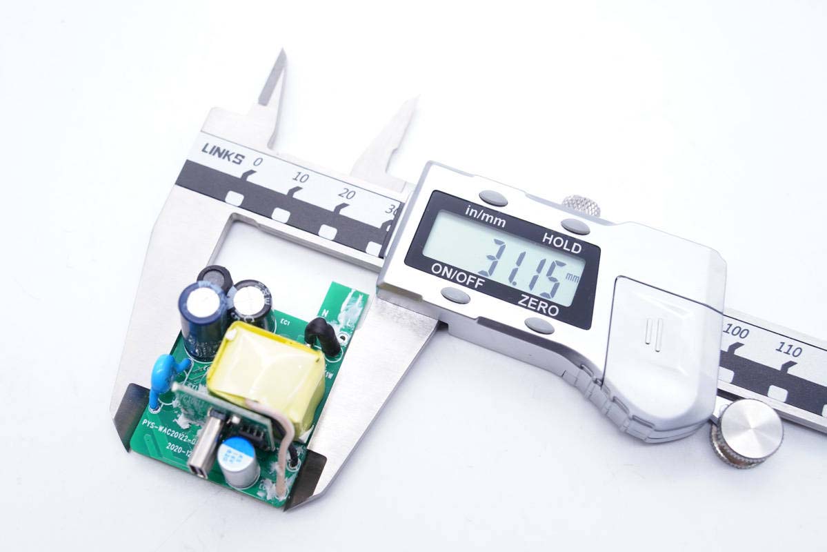

使用游标卡尺实测主板最大长度为45.07mm。
宽度为31.15mm。

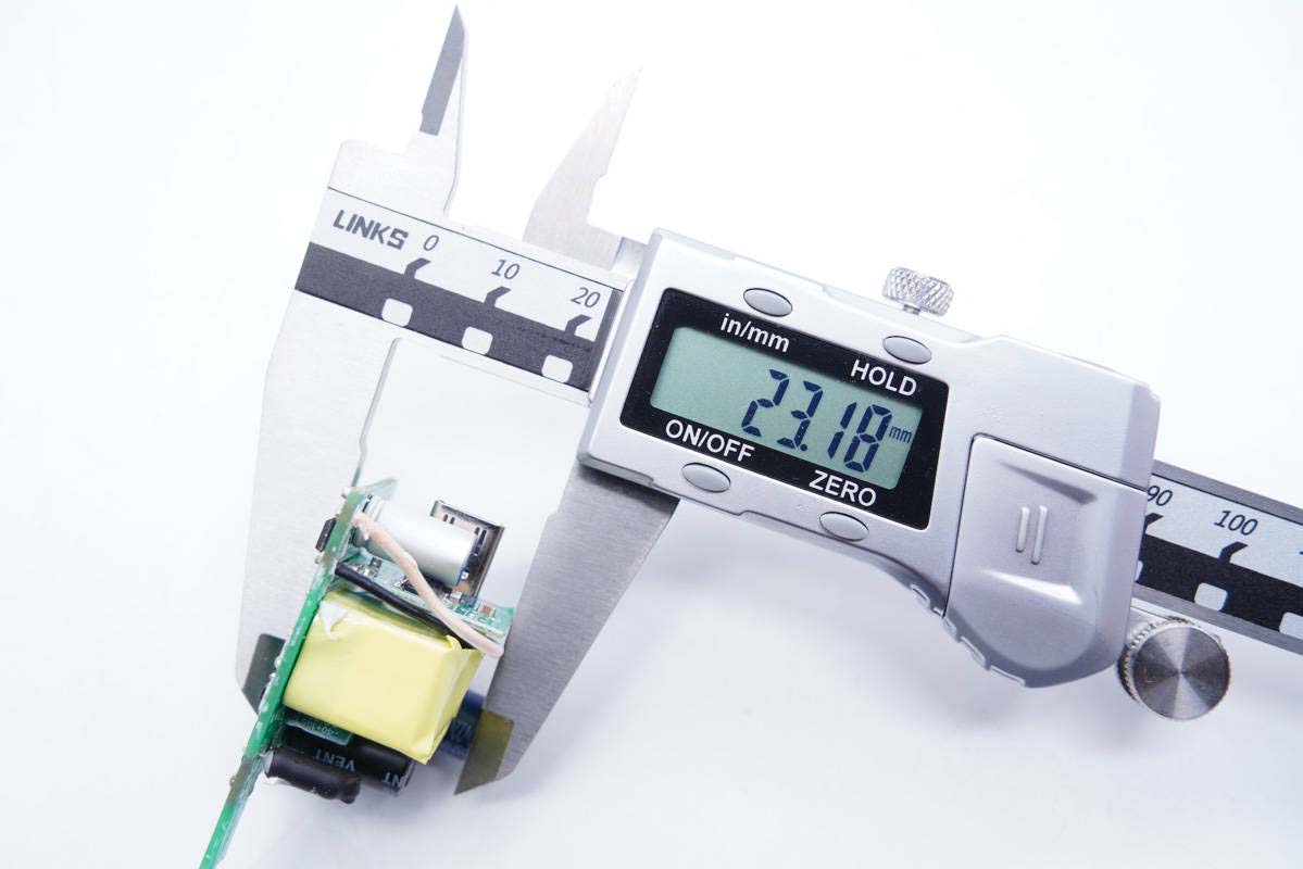

最大厚度为23.18mm。

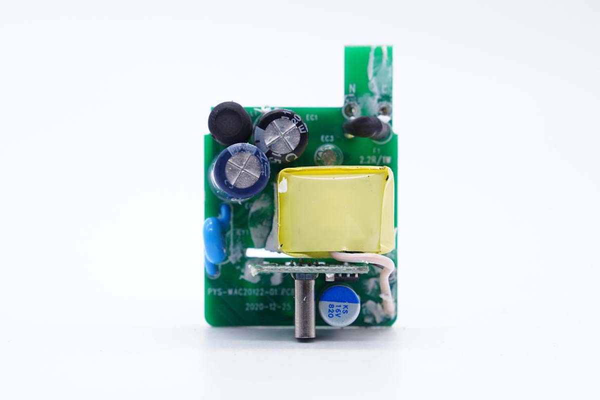

PCB板正面一览,元器件相当简化了,输出端设有小板。

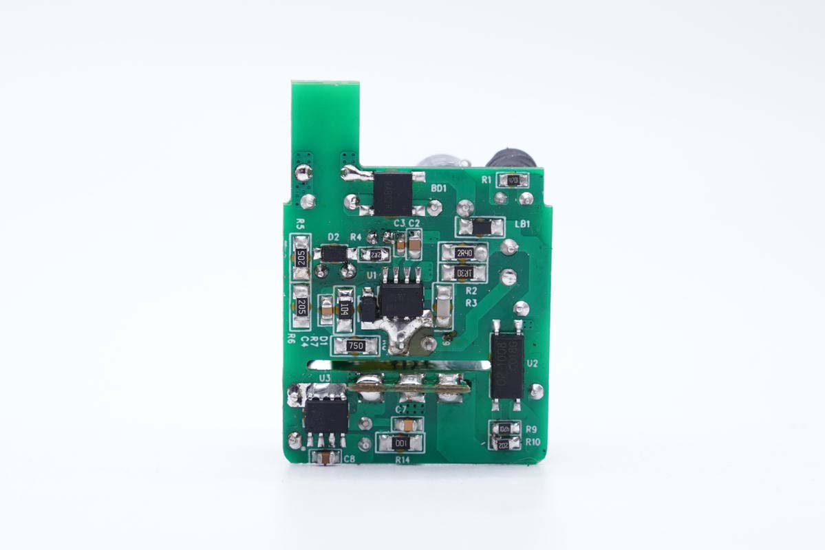

PCB板背面一览,采用高集成度开关电源方案,外围十分精简。

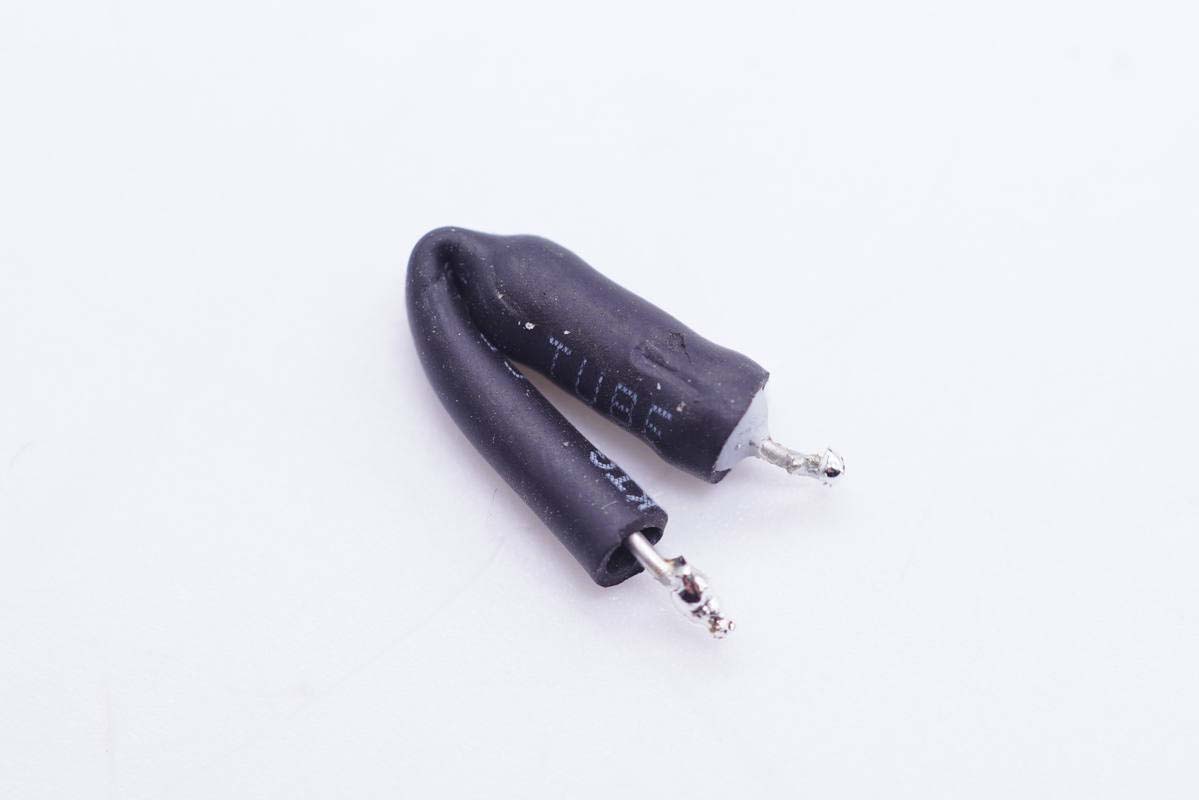

保险丝外套热缩管保护。

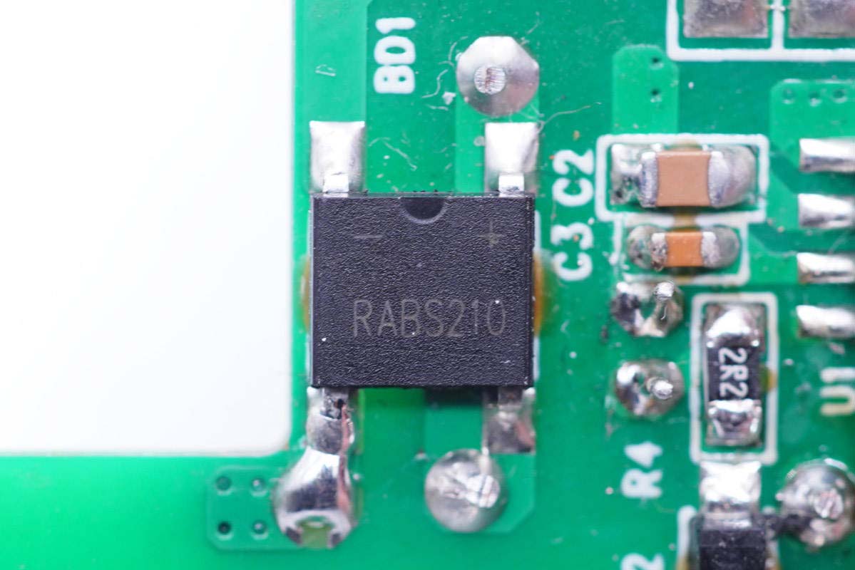

RABS210整流桥特写。

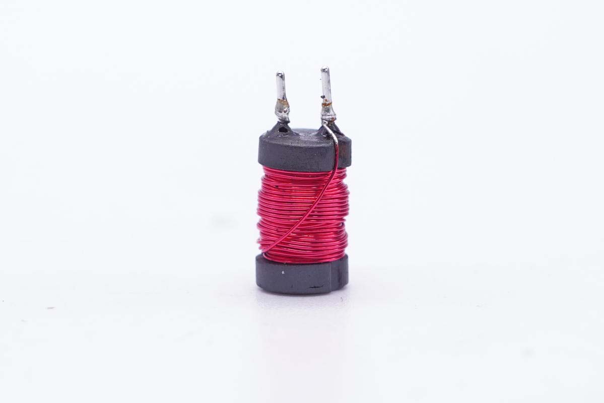

工字电感特写。

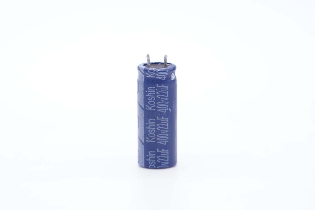

其中一颗高压滤波电解电容来自Koshin东佳电子,规格400V 22μF。

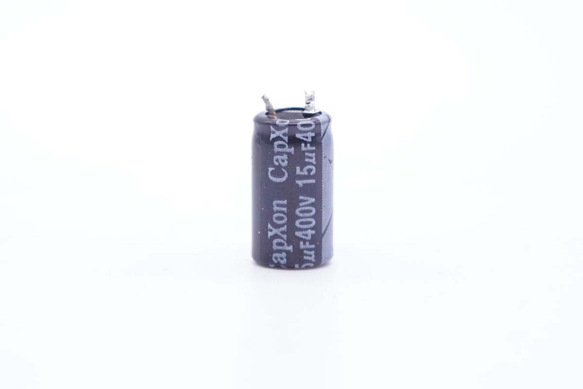

另一颗电解电容来自CapXon丰宾,规格为400V 15μF。

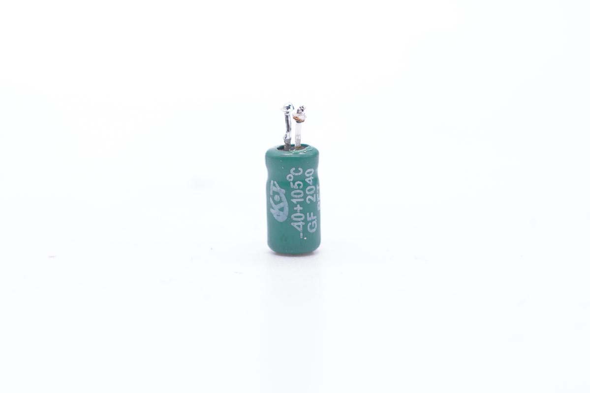

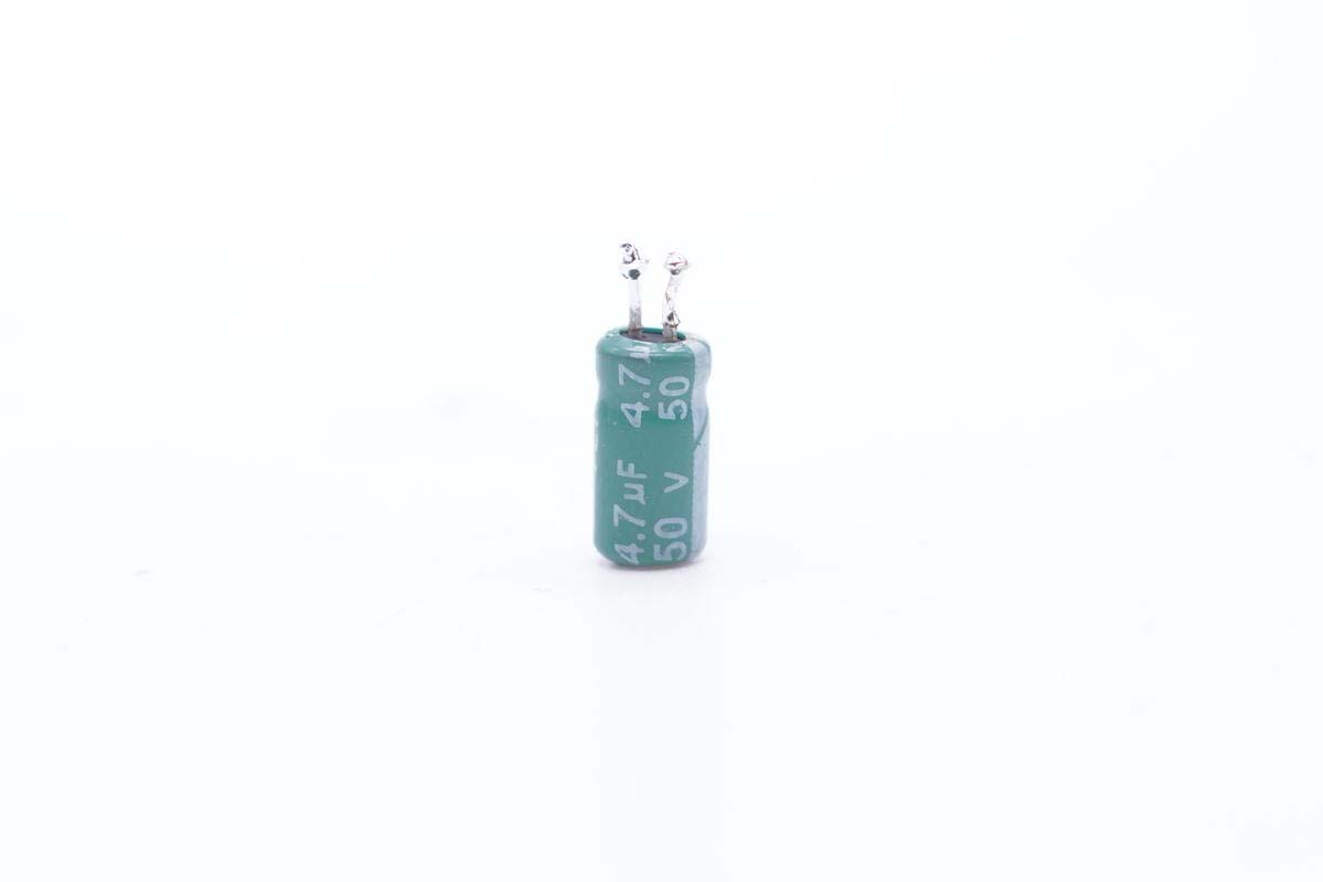

主控芯片供电电容来自KT凯特。
容量为50V 4.7μF。

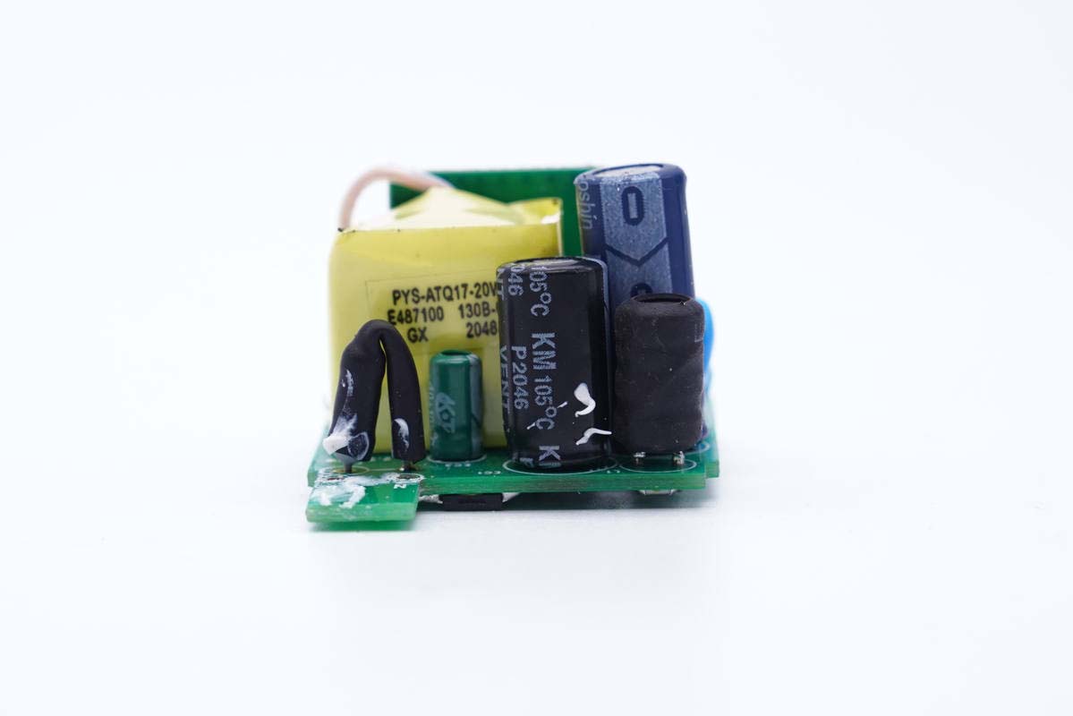

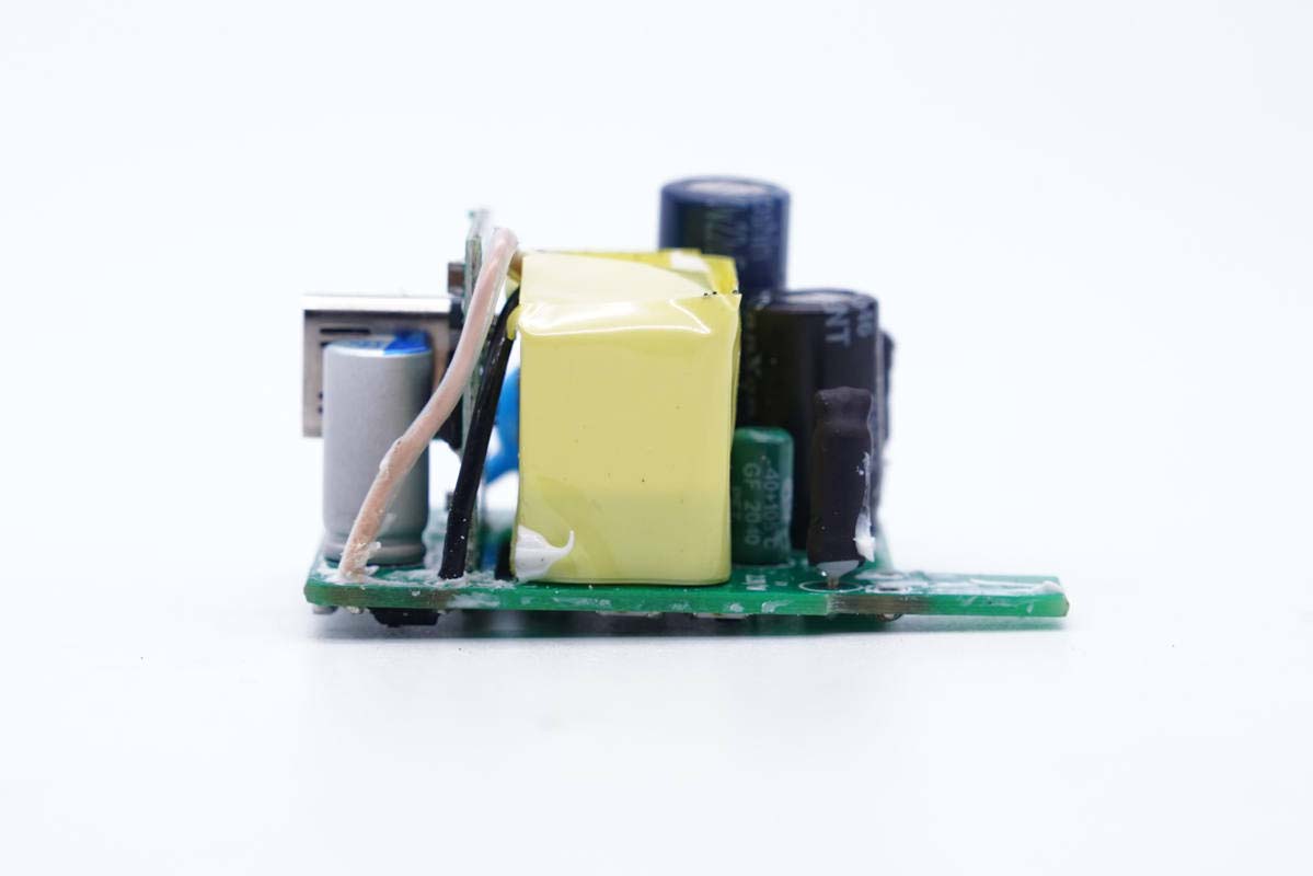

PCB板侧面一览。

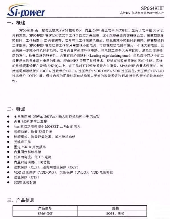

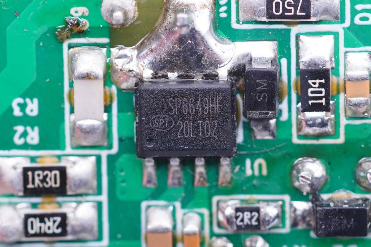

开关电源主控芯片采用硅动力SP6649HF,这是一颗电流模式PWM控制芯片,内置650V高压功率MOSFET,应用于功率在30W以内的方案,固定65KHz开关频率,内置抖频功能用于改善EMI性能,跳频模式提高轻载效率,降低待机功耗。同时内置多种完善的保护功能,全功率范围无音频噪声,采用SOP8封装。
硅动力SP6649HF资料信息。

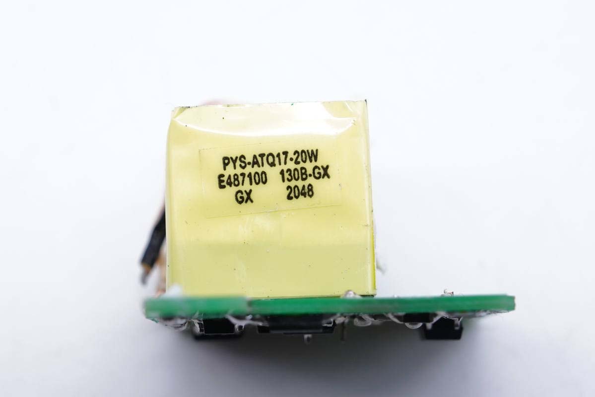

变压器特写,侧面贴有信息标签,采用ATQ17骨架。

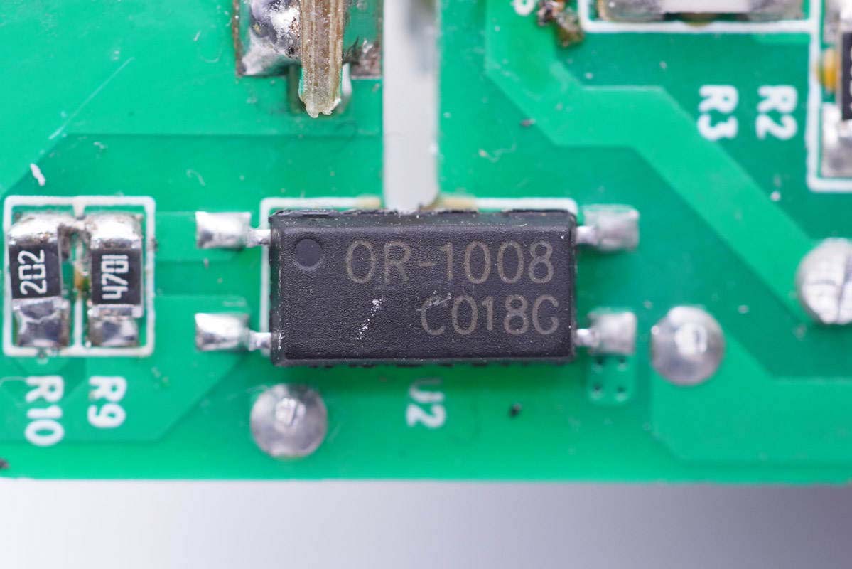

OR-1008光耦特写,用于初级次级通信,反馈输出电压。

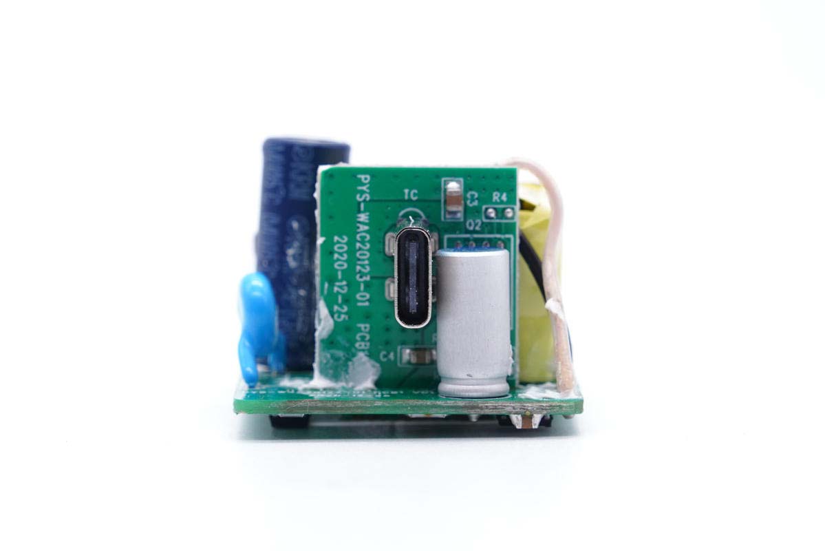

输出端一览,左侧设有Y电容,右侧是输出滤波固态电容。

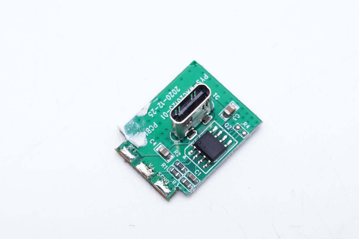

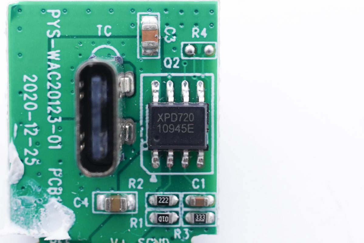

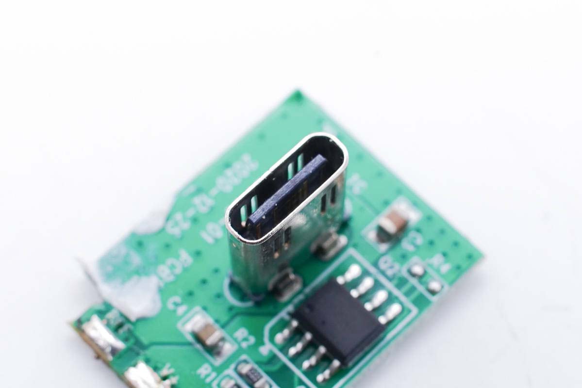

将小板拆下,正面垂直焊接USB母座,旁边是一颗协议IC。

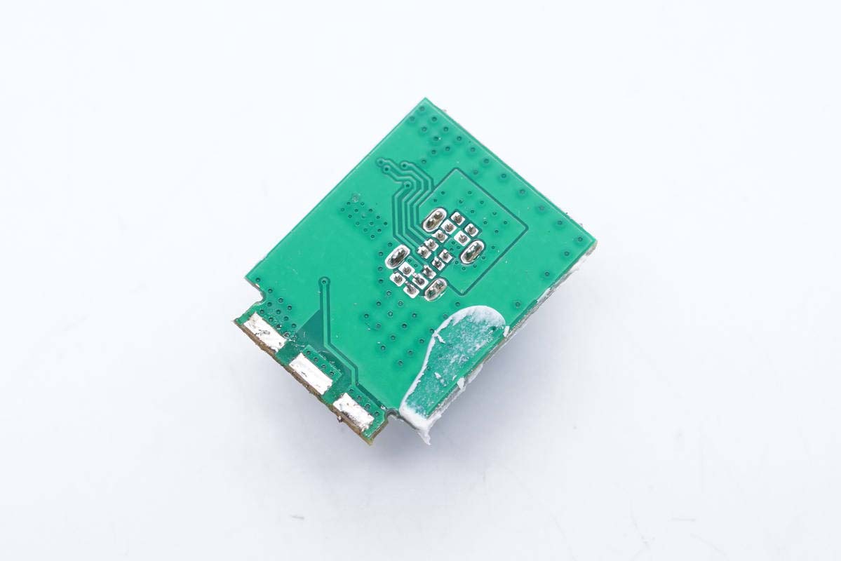

小板背面没有元器件。

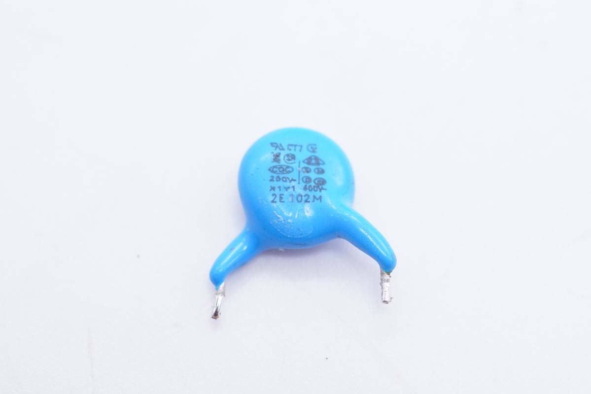

Y电容特写,用于输出抗干扰。

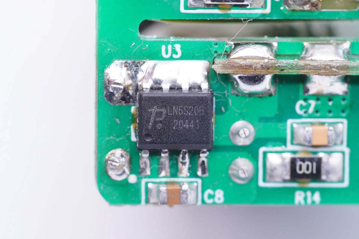

同步整流芯片采用Lii力生美LN5S20B。

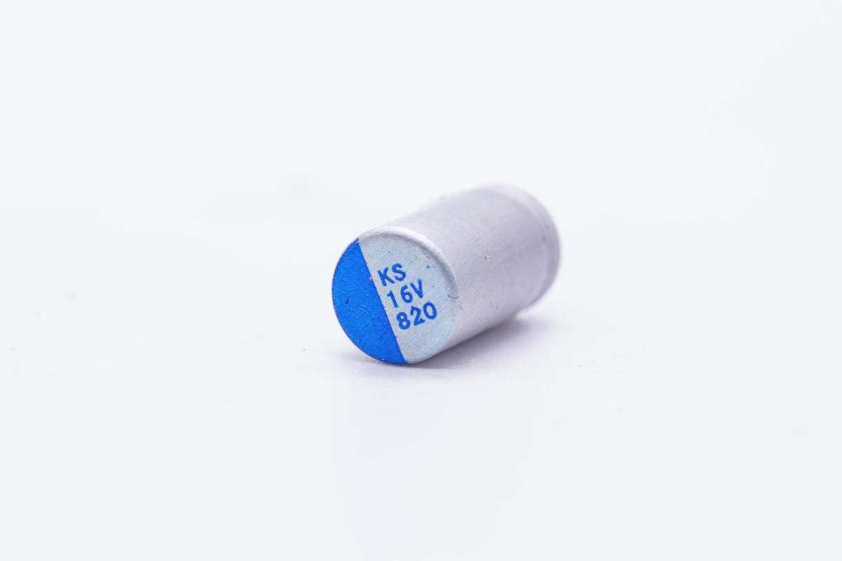

输出滤波固态电容特写,规格为16V 820μF。

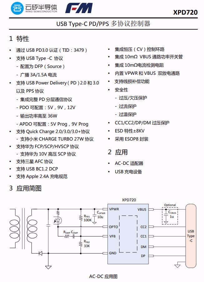

USB PD协议芯片采用云矽半导体XPD720,这款芯片已经通过了USB PD3.0认证,TID:3479,支持QC2.0、QC3.0、AFC、FCP、SCP、HVSCP、PD和PPS等快充协议,内部集成 10mΩ VBUS 通路功率开关管,并且集成10mΩ电流检测电阻,支持完善的保护功能,节省外围元件数量,简化电路,降低成本。采用ESOP8封装。
云矽半导体XPD720资料信息。充电头网拆解了解到,云矽半导体XPD系列快充协议芯片已被联想20W 1A1C快充插座、傲基20W PD快充充电器、倍思20W迷你PD快充、海陆通20W PD快充、傲基1A1C 32W快充、奥睿科20W USB PD快充、乐奇领先20W PD快充等多个品牌的数十款产品采用,抓住20W PD快充风口,富满集团云矽半导体单月PD协议芯片销量突破千万颗。
