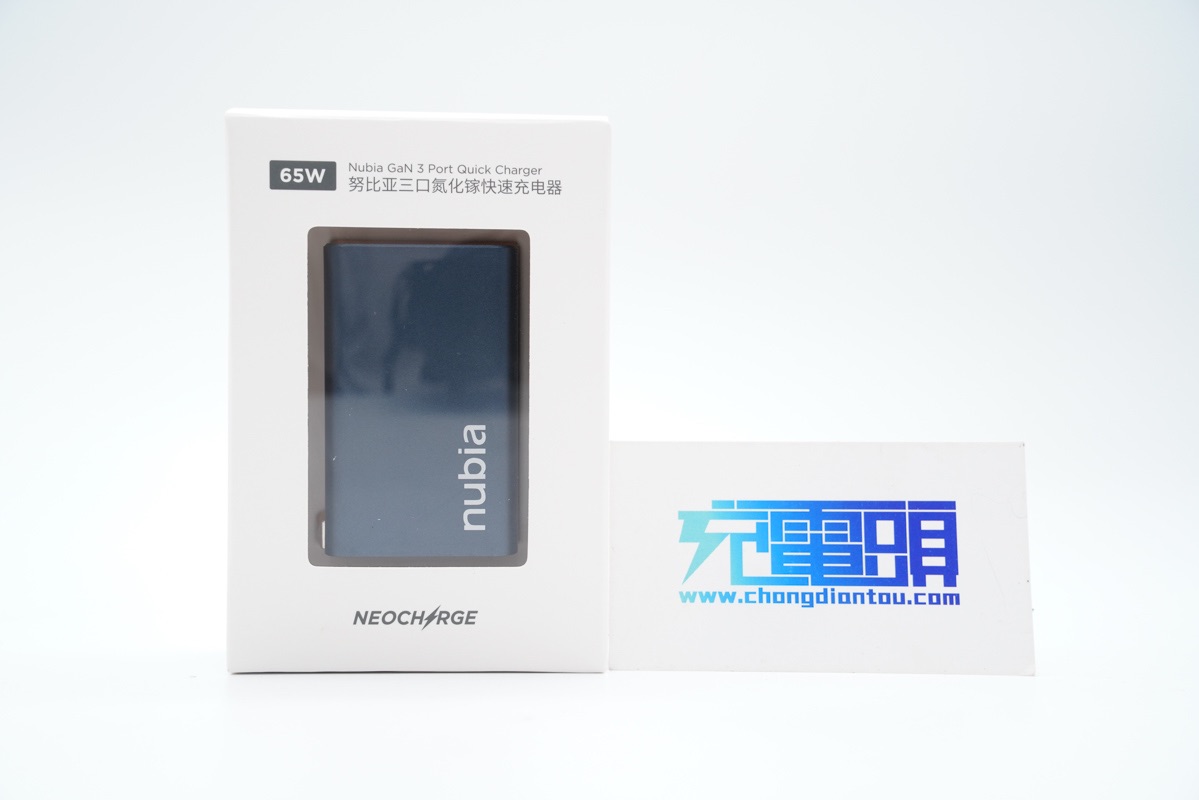

努比亚65W三口氮化镓充电器包装正面为白色,很简洁。透明天窗设计,展示产品的同时补足包装正面的logo。

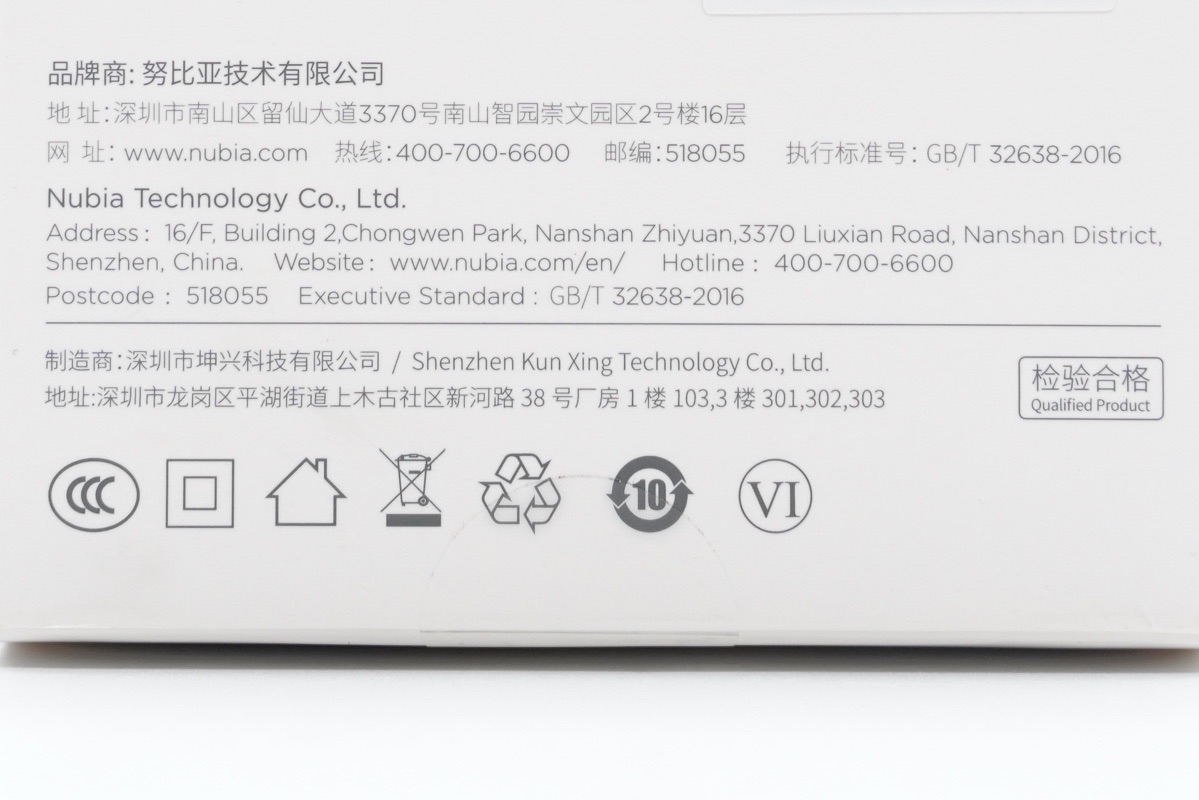

包装背面延续了正面的简洁风格,内容如下:
品牌商:努比亚技术有限公司
网址: www.nubia.com 热线 : 400-700-6600 邮编 : 518055 执行标准号:GB/T 32638-2016
地址:深圳市南山区留仙大道3370号南山智园崇文园区2号楼16层
制造商:深圳市坤兴科技有限公司
地址:深圳市龙岗区平湖街道上木古社区新河路38号厂房1楼103,3 楼301,302,303

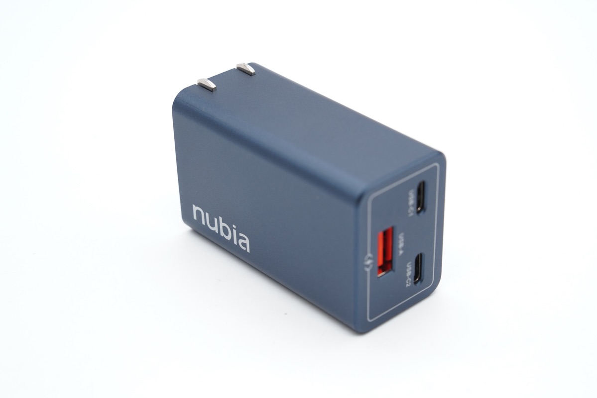

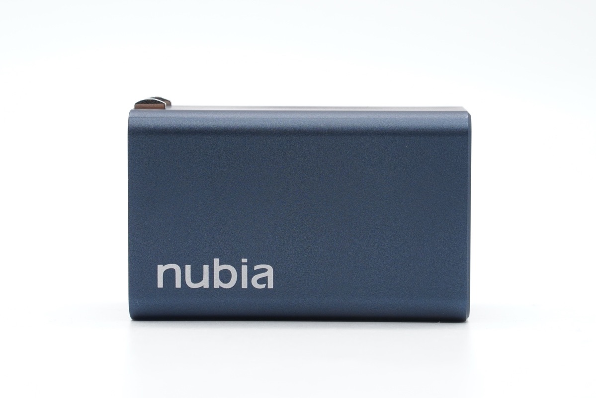

这次上手的努比亚65W三口氮化镓充电器为深蓝色,正面仅有“nubia”的品牌logo。外壳经过磨砂处理,不易沾染指纹。
充电器方方正正的造型方便收纳。

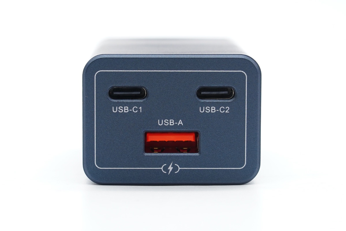

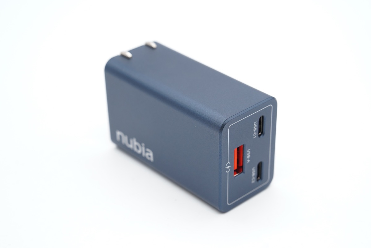

接口这面采用2C1A输出接口配置,并标注接口顺序。两个C口输出配置方面相同,不用担心充电插错,导致输出功率降低的问题。

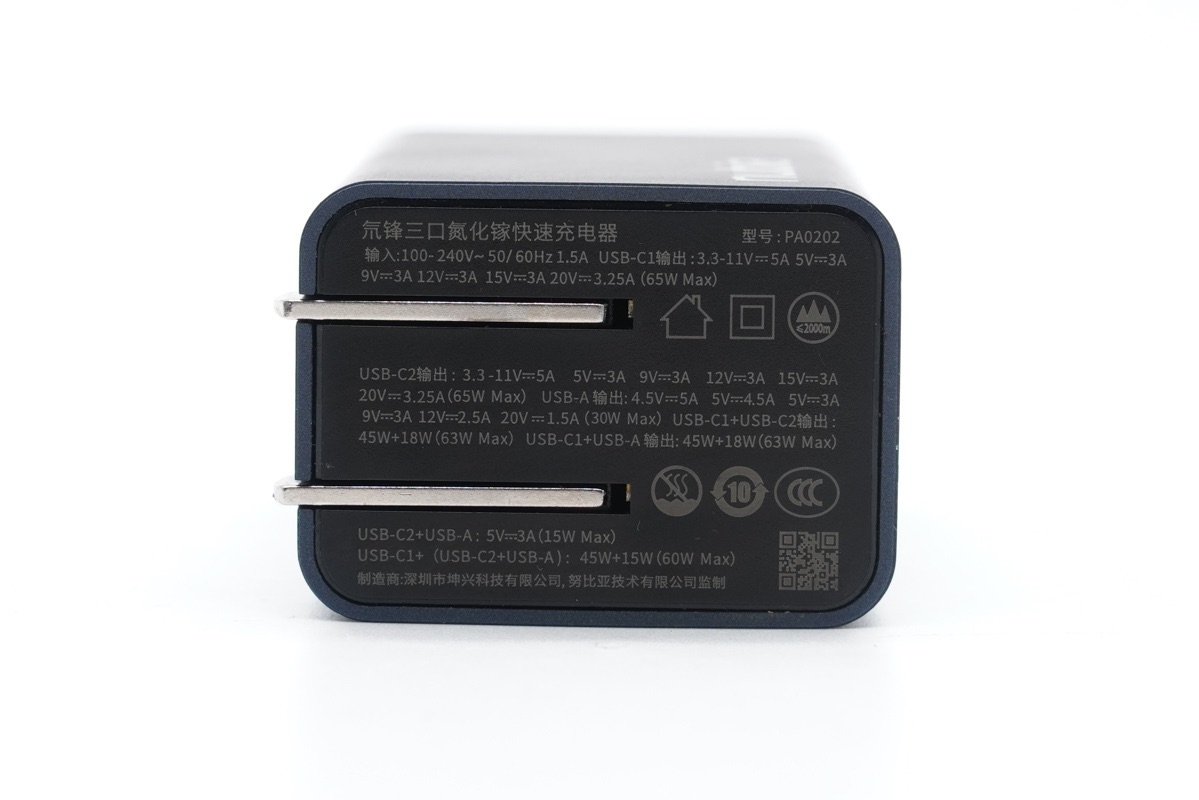

充电器底部为可折叠插脚设计,外出收纳更方便。底部铭文摘录如下:
氘锋三口氮化镓快速充电器 型号 :PA0202
输入:100- 240V~ 50/ 60Hz 1.5A
USB-C1输出:3.3-11V/5A 5V/3A 9V/3A 12V/3A 15V/3A 20V/3.25A (65W Max)
USB-C2输出:3.3-11V/5A 5V/3A 9V/3A 12V/3A 15V/3A 20V/3.25A (65W Max)
USB-A 输出:4.5V/5A 5V/4.5A 5V/3A 9V/3A 12V/2.5A 20V/1.5A (30W Max)
USB-C1+USB-C2输出:45W+ 18W (63W Max)
USB-C1+USB-A 输出:45W+18W(63W Max)
USB-C2+USB-A:5V--3A(15W Max)
USB-C1+ (USB-C2+USB-A):45W+15W (60W Max)
制造商:深圳市坤兴科技有限公司,努比亚技术有限公司监制

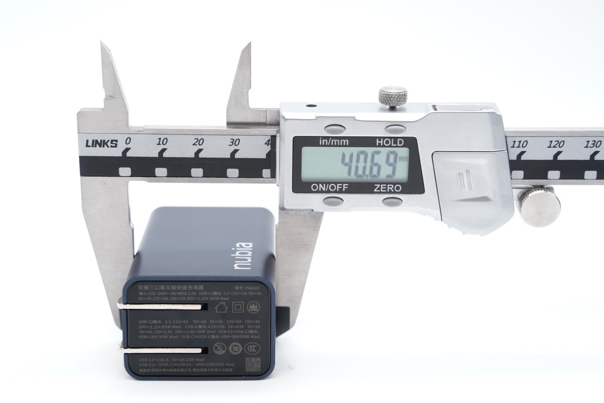

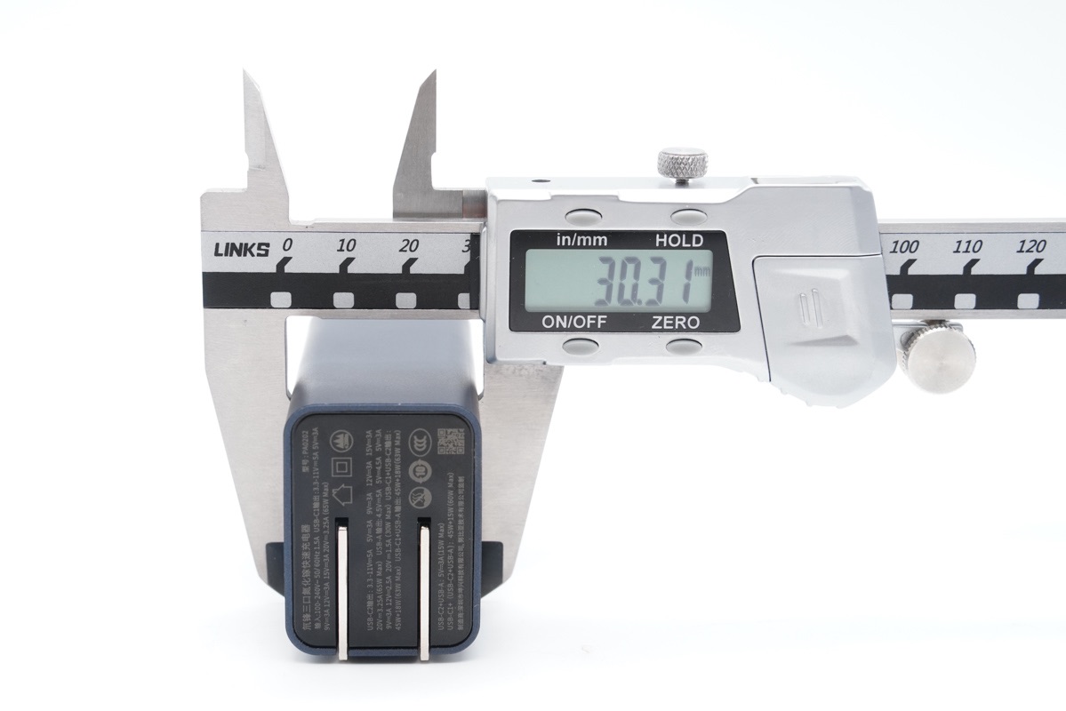

使用卡尺量得充电器厚度约为30.31mm。
充电器宽度约为40.69mm。
充电器长度约为65.70mm。
可以知道充电器的三围为30.31mm*40.69mm*65.70mm,计算出体积为81.03cm³。以最大输出65W算,功率密度约为0.80W/cm³。

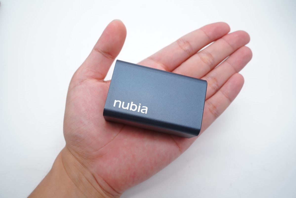

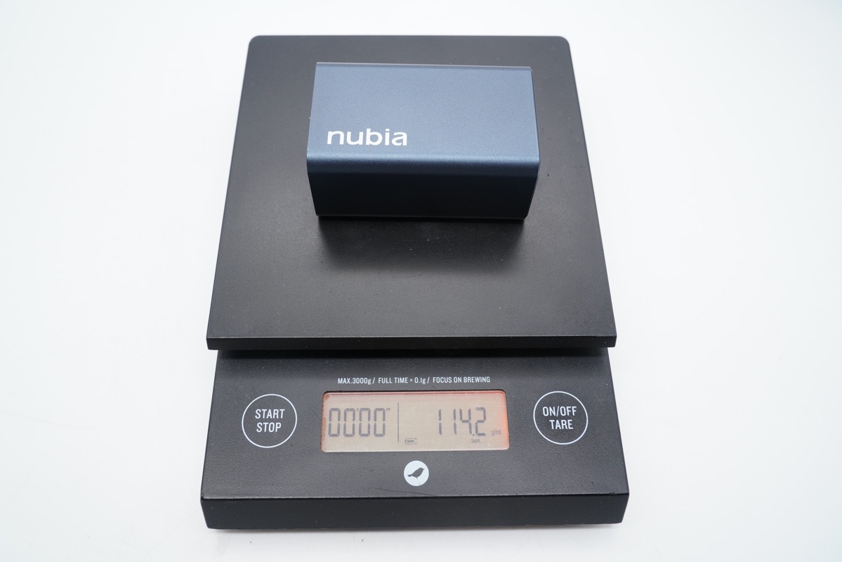

充电器重量约为114.2克。
上手图,作为65W的三口充电器,体积、重量控制都很不错。

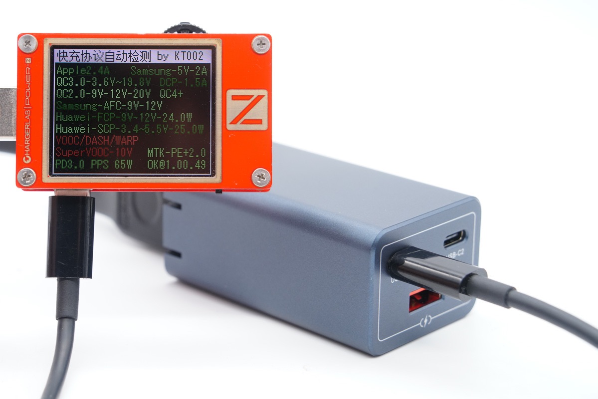

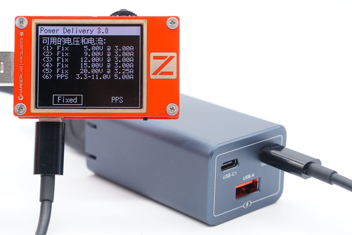

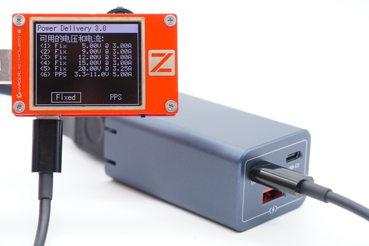

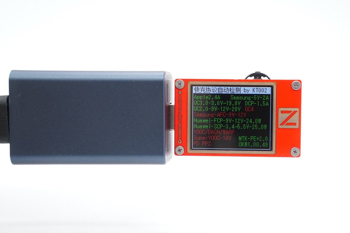

使用POWER-Z KT002检测USB-C1的快充协议,显示支持Apple 2.4A、Samsung 5V/2A、DCP协议,以及QC2.0、QC3.0、QC4.0+、AFC、FCP、SCP、PE2.0、PD3.0和PPS协议。
USB-C1的PDO报文显示支持5V3A、9V3A、12V3A、15V3A、20V3.25A五个固定电压档位,额外还支持 3.3-11V 5A 一组 PPS 档位。

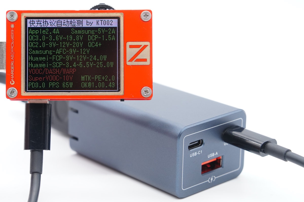

使用POWER-Z KT002检测USB-C2的快充协议,和C1协议支持情况一致,都显示支持Apple 2.4A、Samsung 5V/2A、DCP协议,以及QC2.0、QC3.0、QC4.0+、AFC、FCP、SCP、PE2.0、PD3.0和PPS协议。
USB-C2的PDO报文显示和C1口一致,均支持5V3A、9V3A、12V3A、15V3A、20V3.25A五个固定电压档位,额外还支持 3.3-11V 5A 一组 PPS 档位。
使用POWER-Z KT002检测USB-A的快充协议,显示支持Apple 2.4A、Samsung 5V/2A、DCP协议,以及QC2.0、QC3.0、FCP、SCP、PE2.0协议。
两个Type-C口单口输出时,输出功率和协议支持均一致,这里就不再一一赘述。

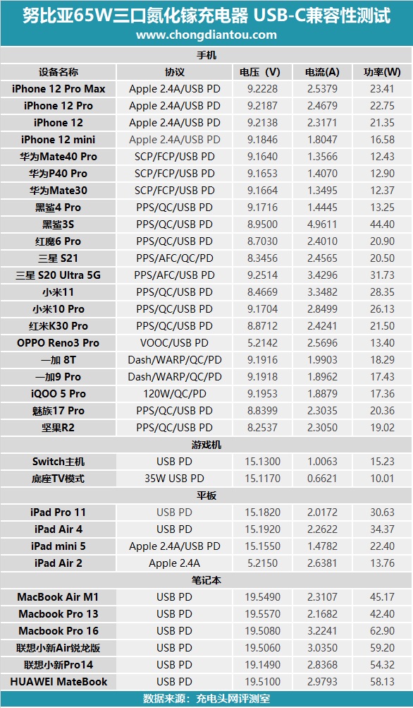

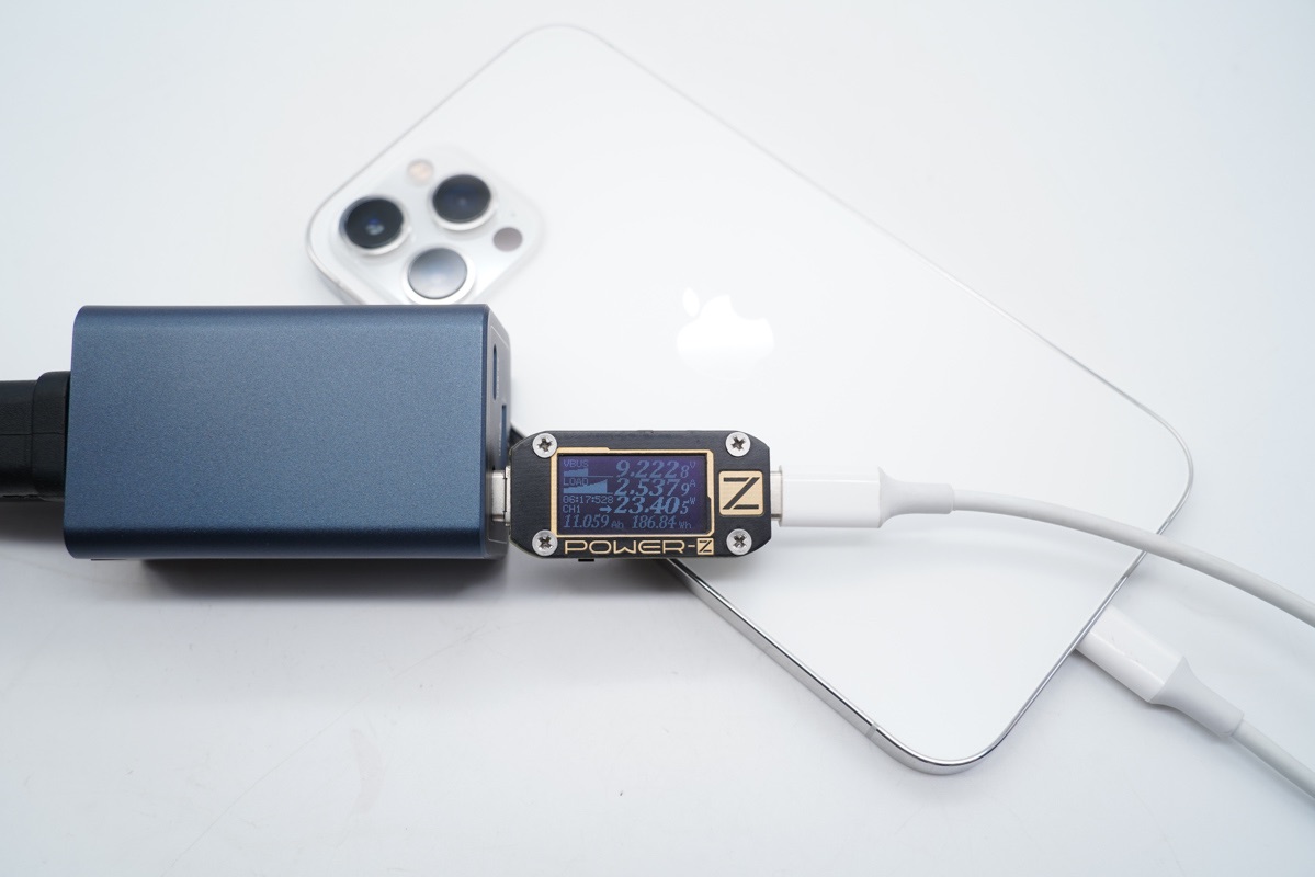

iPhone 12 Pro Max 支持USB PD和Apple2.4A充电协议,使用充电器为手机充电,输出功率为9.22V/2.53A,23.40W。

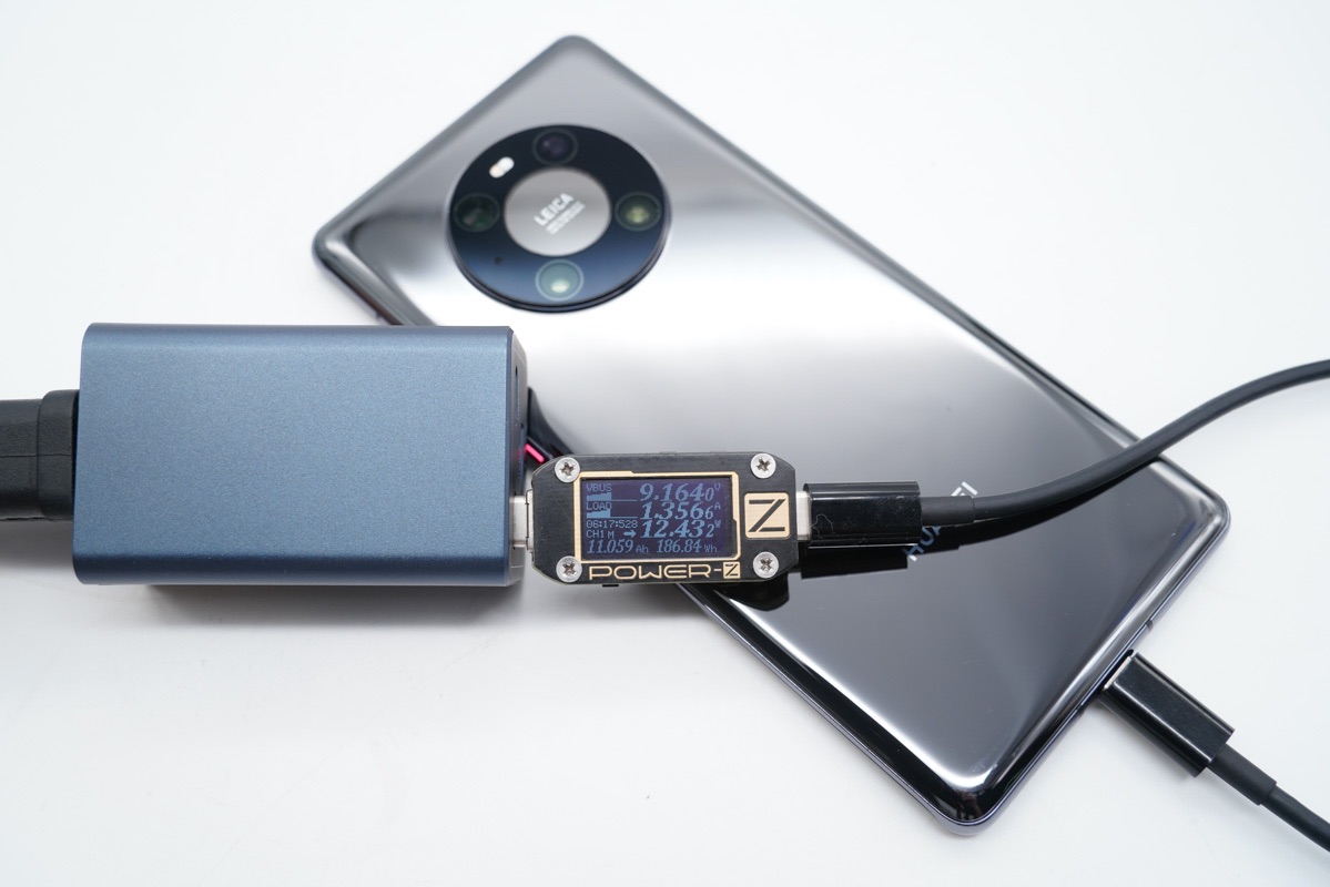

华为 Mate40 Pro 支持FCP、SCP和USB PD充电协议,使用充电器为手机充电,输出功率为9.16V/1.35A,12.43W。

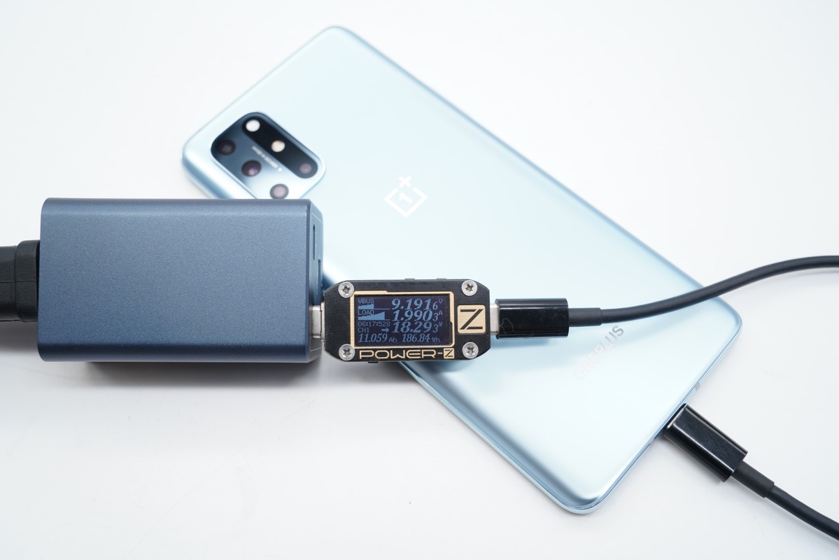

一加 8T支持Dash、WARP和USB PD充电协议,使用充电器为手机充电,输出功率为9.16V/1.35A,12.43W。

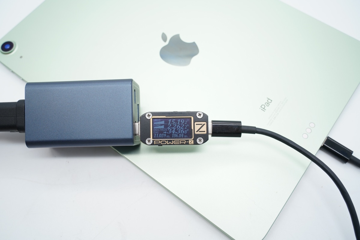

iPad Air 4支持USB PD充电协议,使用充电器为平板充电,输出功率为15.19V/2.26A,34.36W。
Macbook Pro 16 支持USB PD充电协议,使用充电器为笔记本充电,输出功率为19.50V/3.22A,62.89W。

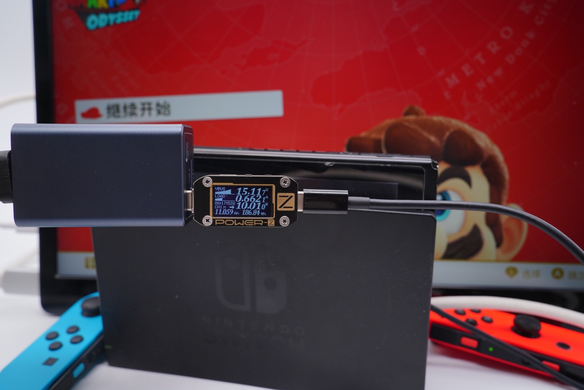

Switch带有特殊的底座TV模式,需要至少15V3A PDO才可以点亮外接的显示器,非常挑充电设备。充电器为底座充电,输出功率为15.11V/0.66A,10.01W。成功握手底座TV模式,底座正常对显示屏输出HDMI信号,可以正常点亮外接的显示器。

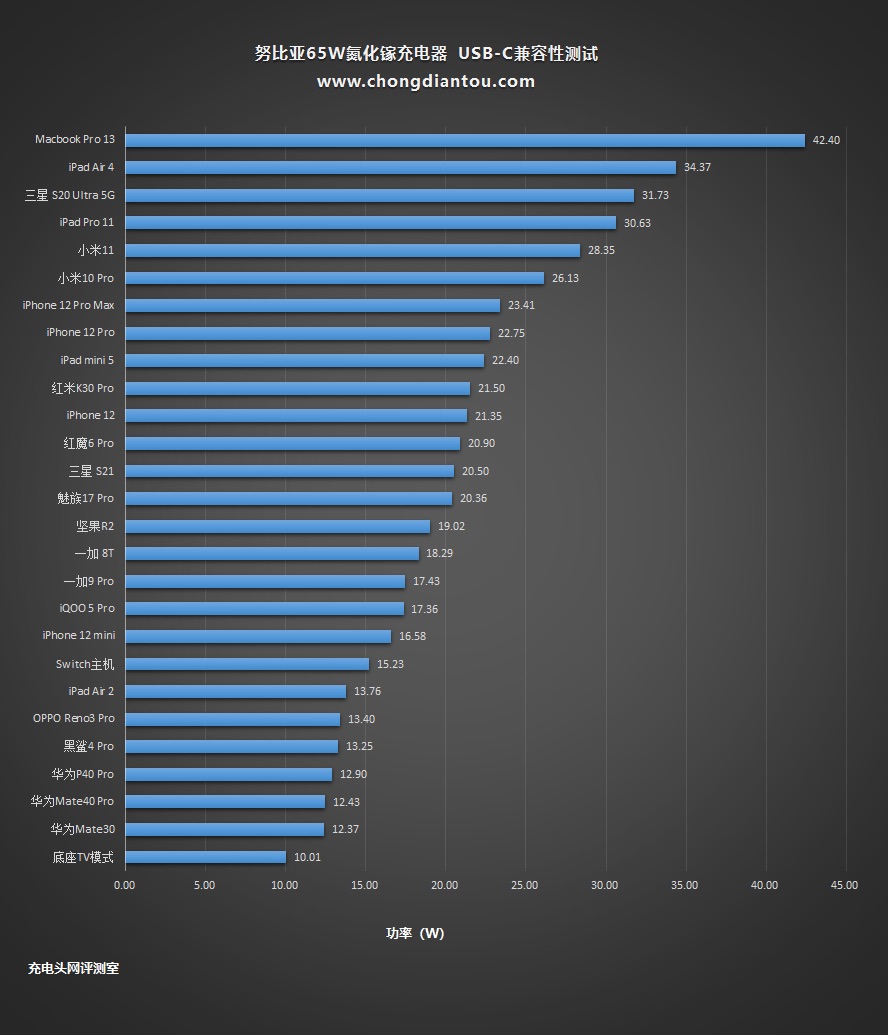

为了方便大家查阅,我们将努比亚65W三口氮化镓充电器C口充电兼容性测试数据放入上表,四台iPhone充电速度,除mini外,三台基本达到最大充电功率;对笔记本充电兼容性不错,最低的Macbook Air也有45W左右功率。
将数据整理到柱状图,笔记本充电功率自然领跑全场,其次就是支持PPS的几台手机;OPPO系列的几款对共有协议兼容性不强,充电功率较低。

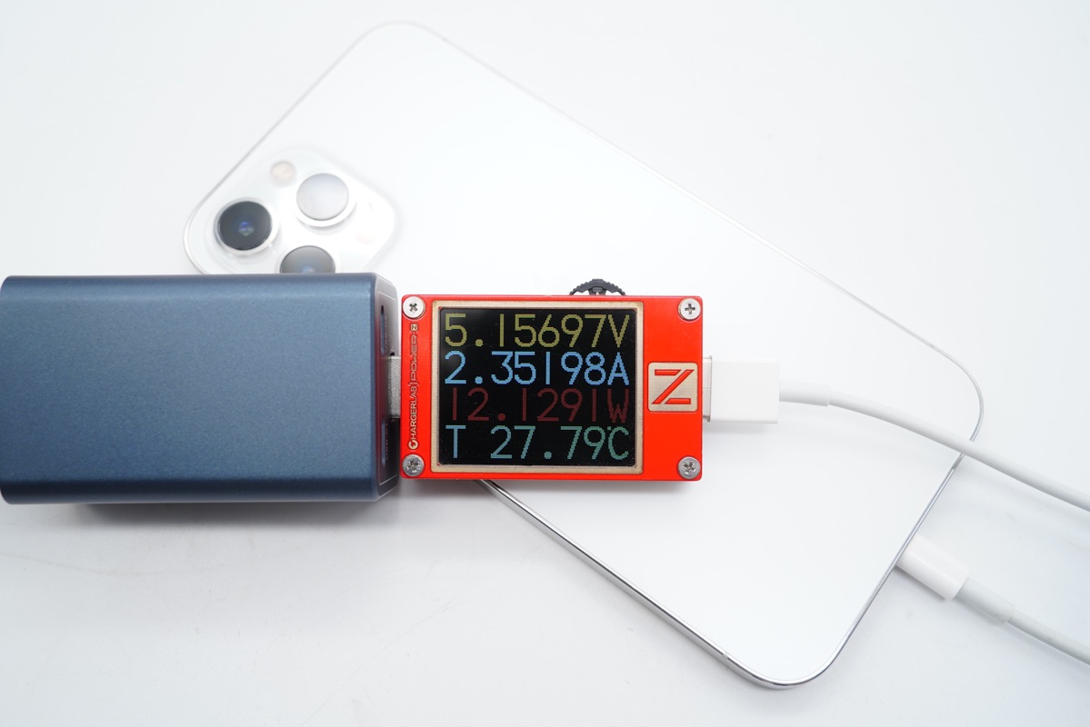

iPhone 12 Pro Max 支持USB PD和Apple2.4A充电协议,使用充电器为手机充电,输出功率为5.16V/2.35A,12.13W。

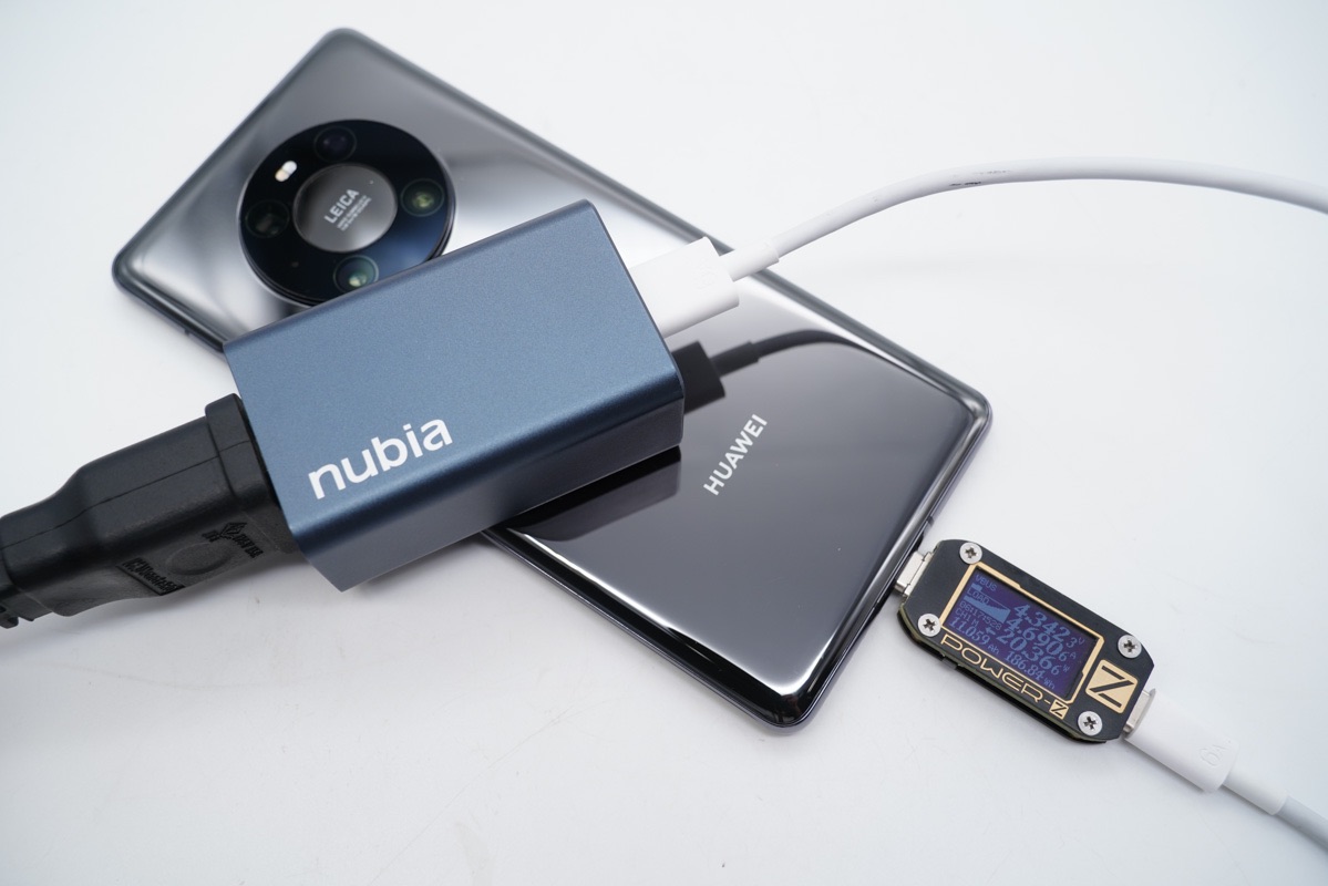

华为 Mate40 Pro 支持FCP、SCP和USB PD充电协议,使用充电器为手机充电,输出功率为4.32V/4.69A,12.43W。

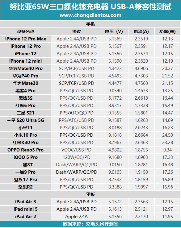

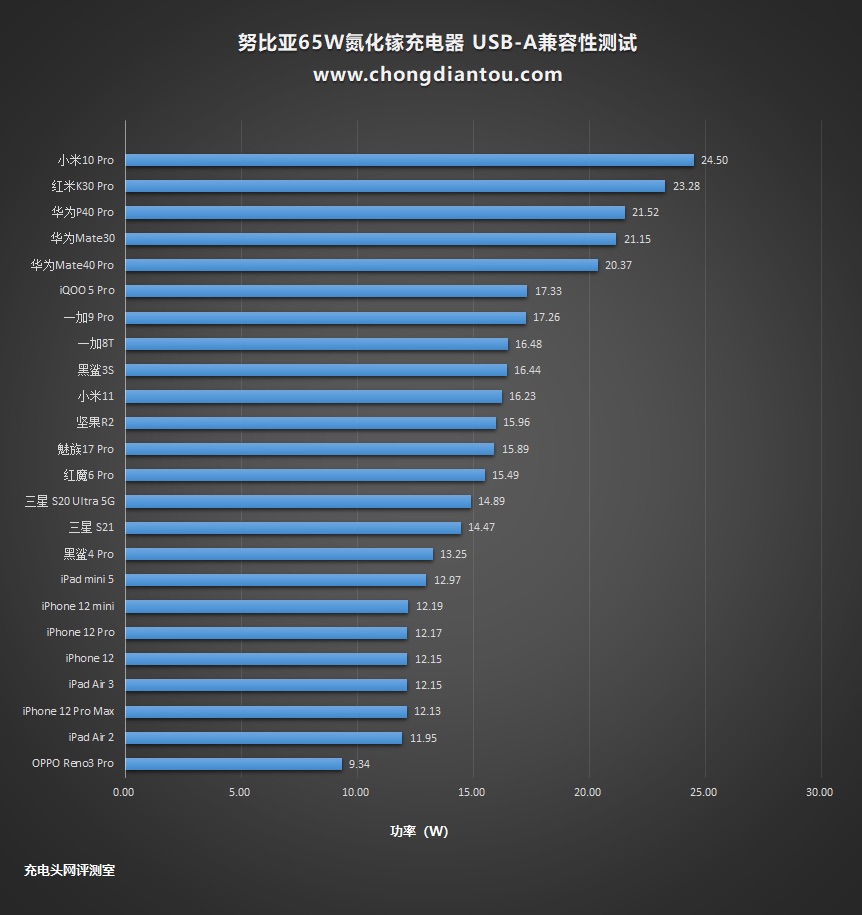

努比亚65W三口氮化镓充电器A口充电兼容性测试数据放入上表,小米系手机充电功率普遍较高,其余手机保持12W左右充电功率。
将数据整理到柱状图,小米两兄弟一骑绝尘,华为三部手机紧随其后。

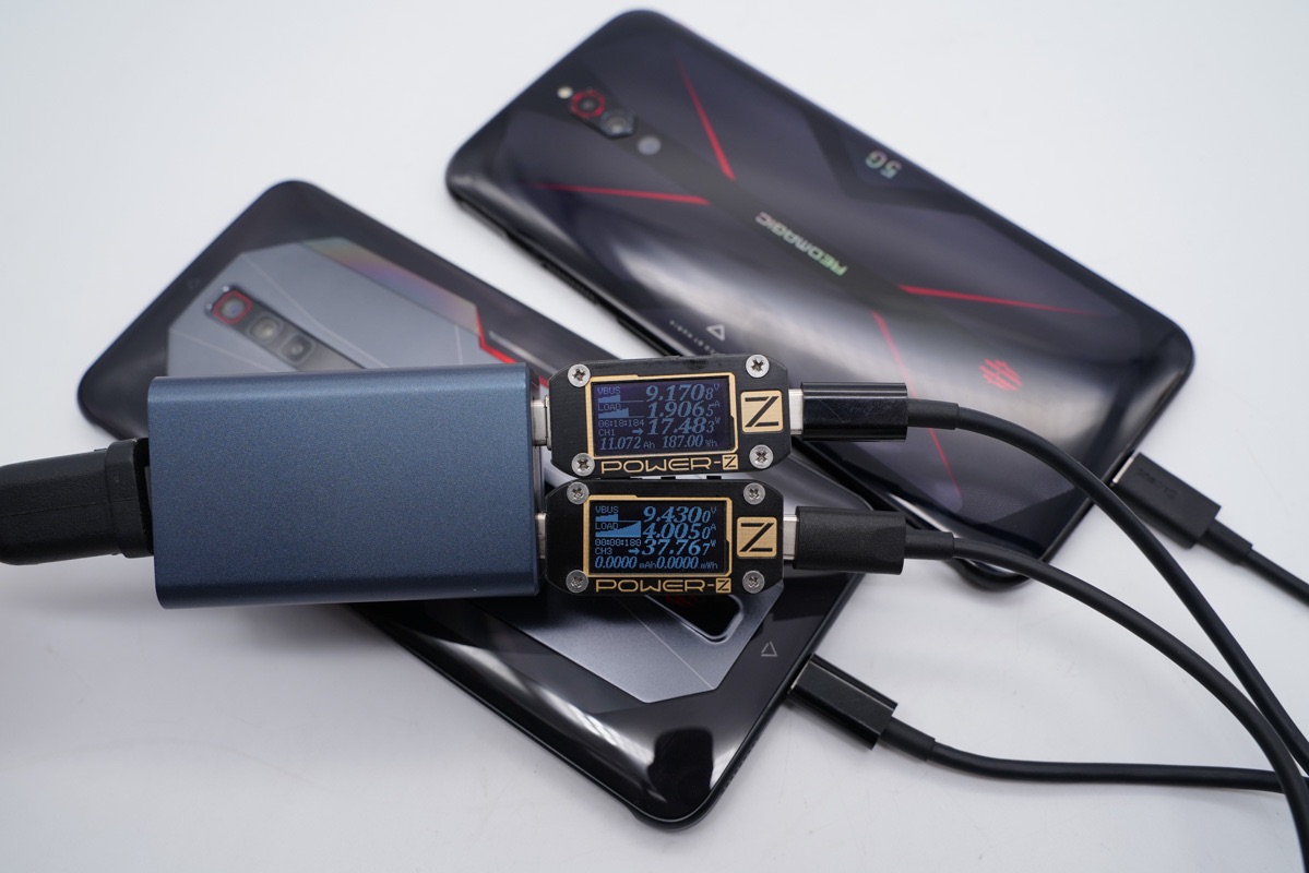

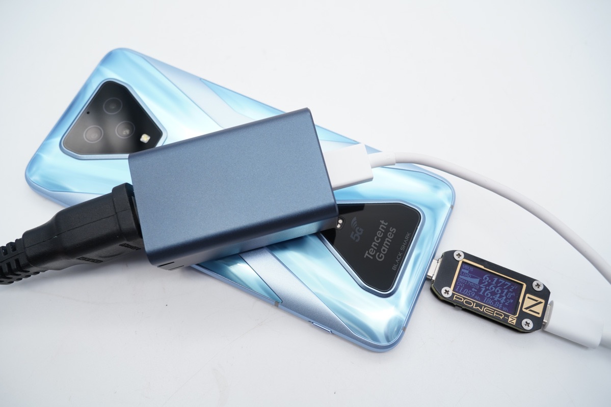

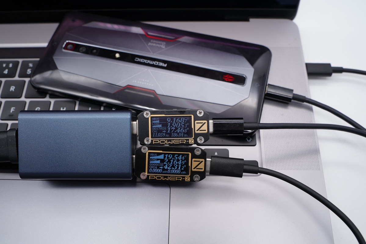

使用充电器两个C口同时输出进行充电测试,USB-C1为红魔5 S 充电,输出功率为9.17V/1.90A,17.48W;USB-C2为红魔6 Pro 充电,输出功率为9.43V/4.00A,37.76W。合计输出55.24W,充电器支持为两台设备同时快充。
使用充电器两个C口同时输出进行充电测试,USB-C1为 Macbook Pro 16 充电,输出功率为19.54V/2.16A,42.31W;USB-C2为红魔 6 Pro 充电,输出功率为9.17V/1.90A,17.46W。合计输出59.77W,充电器支持为两台设备同时快充。

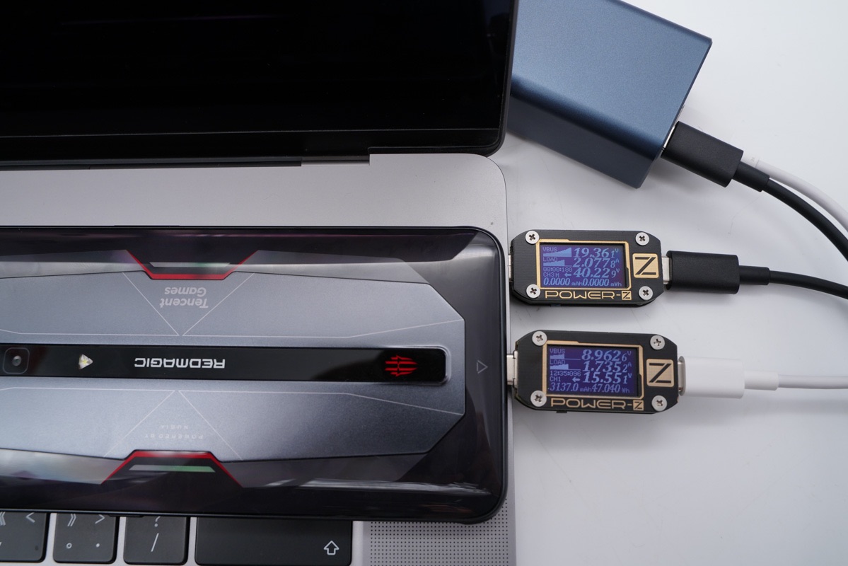

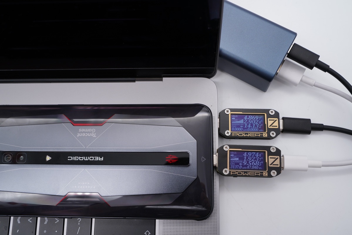

使用充电器一个C口和一个A口同时输出进行充电测试,USB-C1为 Macbook Pro 16 充电,输出功率为19.36V/2.08A,40.22W;USB-A为红魔6 Pro 充电,输出功率为8.97V/1.74A,15.55W。充电器支持为两台设备同时快充。
使用充电器一个C口和一个A口同时输出进行充电测试,USB-C2为 Macbook Pro 16 充电,输出功率为4.87V/2.90A,14.13W;USB-A为红魔6 Pro 充电,输出功率为4.97V/1.92A,9.57W。合计输出23.70W,充电器支持为两台设备同时充电。

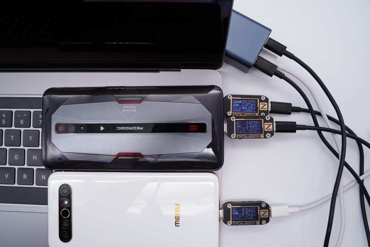

使用充电器三个充电口同时输出进行充电测试,USB-C1为 Macbook Pro 16 充电,输出功率为19.37V/2.07A,40.19W;USB-C2为红魔 6 Pro 充电,输出功率为5.07V/1.45A,7.33W;USB-A为魅族 17 Pro 充电,输出功率为4.91V/1.87A,9.20W。合计输出56.72W,充电器支持为三台设备同时充电。

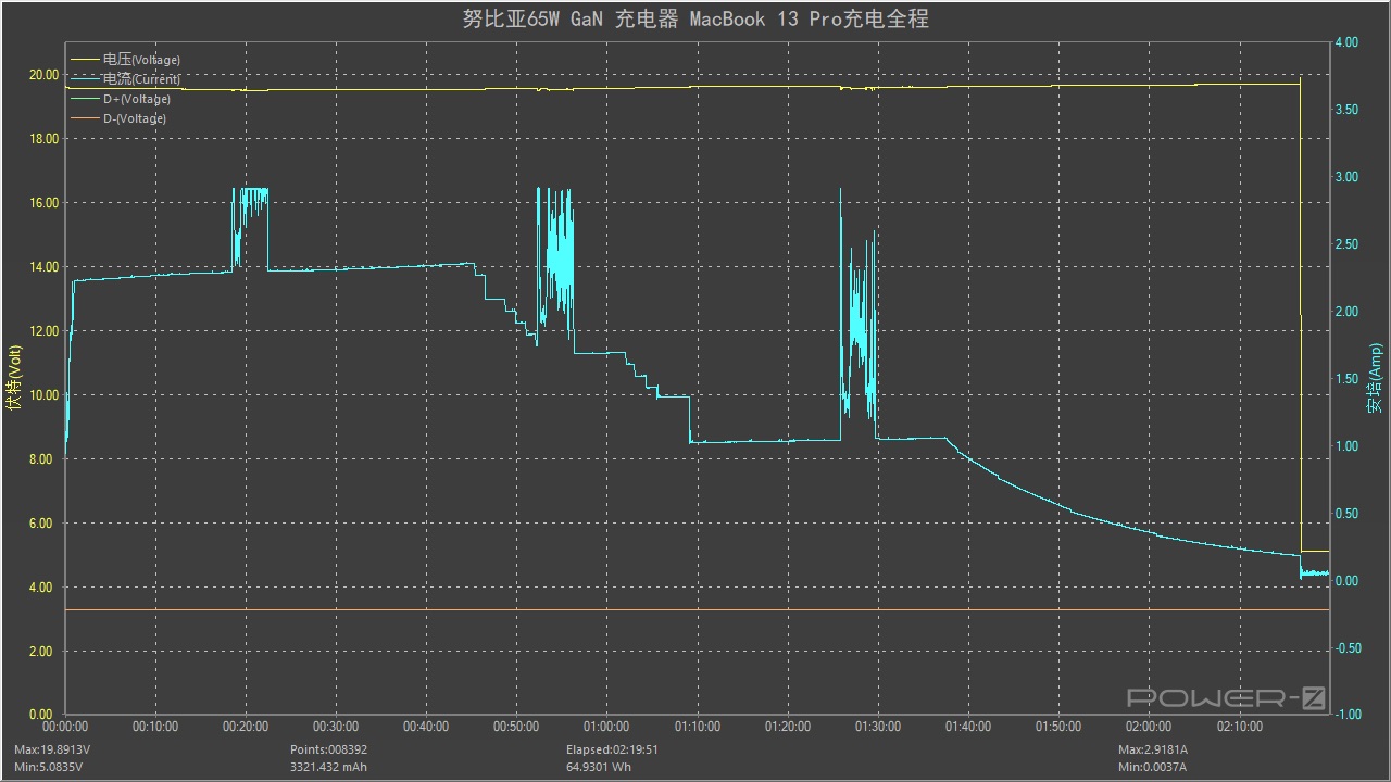

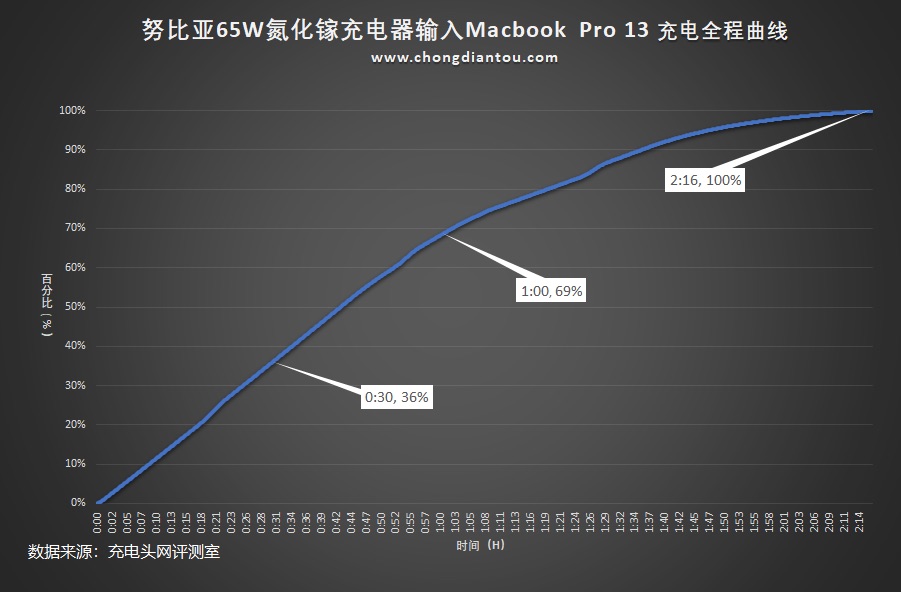

使用努比亚65W三口氮化镓充电器为空电的 MacBook Pro 13 充电,经过短暂协议识别时间后,成功握手了20V的PD充电档位,并保持45W左右功率持续至46分钟左右,随后充电功率随笔记本冲入电量阶梯式下降,于2小时16分钟充电结束。
将充电时间和笔记本电量绘制成曲线图,可以很直观的看出努比亚65W三口氮化镓充电器半小时为Macbook Pro 13 充入36%电量;一小时充入69%电量;全程充电耗时为2小时16分。

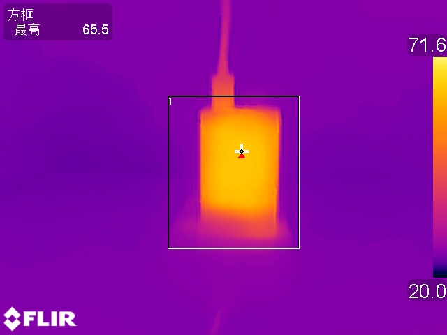

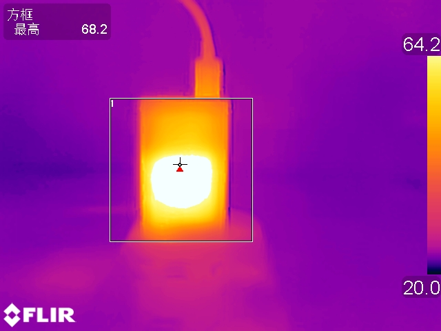

充电器使用温度事关充电安全,过高的温度不仅可能伤害人身财产安全,也有可能会降低充电效率。将充电器置于25℃恒温箱内,以充电器最大功率65W持续输出进行一小时温升测试。
充电器热量跟功率密度、效率值、内部方案设计、环境温度等等有关,功率密度低的产品因为体积大有足够的空间让元件布局隔开,表面温度会较低,但体积往往十分巨大。而功率密度高的产品,内部往往采用了立式插板元件堆叠等设计,尽可能地将充电器做小方便用户携带,理论上温度会比功率密度低的产品热。
一小时后,充电器此时最高温度为65.5℃。
充电器此时另一测,最高温度为68.2℃。
温升测试小结
一小时满载温升环节是用来测试充电器在极限使用的情况下的发热情况,用户日常使用中很少会遇到这种长时间满载的情况。手机、平板、充电宝等数码设备功率不大,温升会较为缓和,而笔记本充电则会随着电量逐渐饱和而降低功率,发热也会同步降低。目前国家标准中对充电器表面温度要求是,不高于95度,努比亚65W三口氮化镓充电器测试最高温度仍比国家标准低不少,这些温度都是符合安全使用标准的。

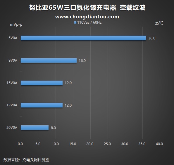

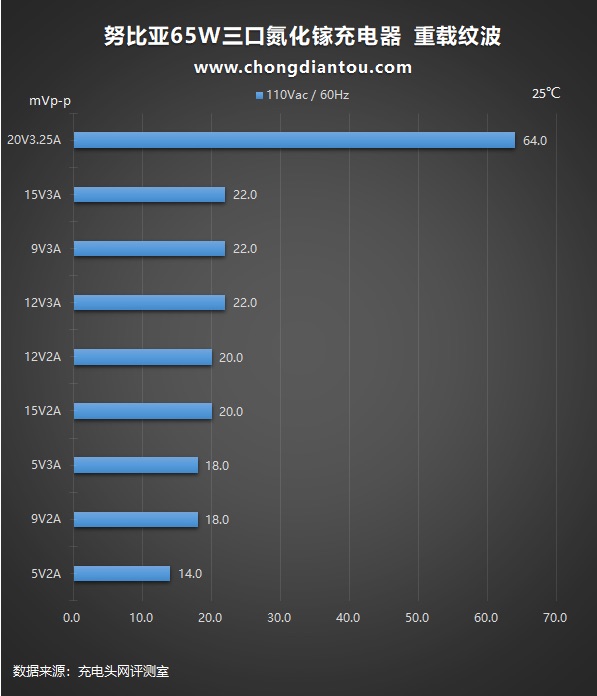

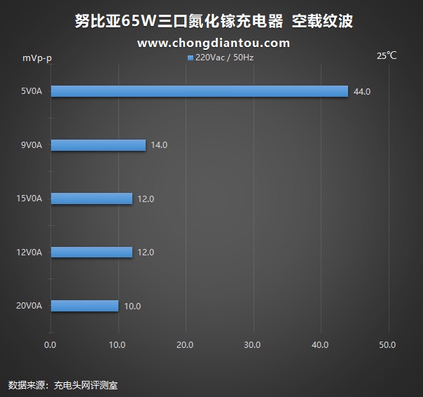

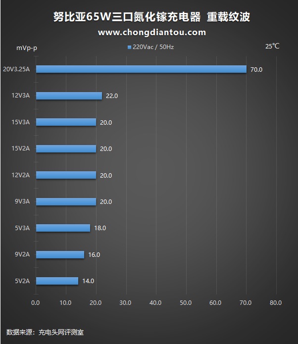

在220V 50Hz交流输出情况下对充电器进行空载和重载测试,测试数据如下:
空载情况下:五个档位输出时纹波峰峰值从10mVp-p到44mVp-p不等。
重载情况下:九个档位输出时纹波峰峰值从14mVp-p到70mVp-p不等。
在110V 60Hz交流输出情况下对充电器进行空载和重载测试,测试数据如下:
空载情况下:五个档位输出时纹波峰峰值从8mVp-p到36mVp-p不等。
重载情况下:九个档位输出时纹波峰峰值从14mVp-p到64mVp-p不等。
纹波测试小结
国家标准中充电器纹波要求是不高于200mV,努比亚65W三口氮化镓充电器无论是在110V 60Hz,还是在240V 50Hz输入电压下,所有输出功率纹波峰峰值均200mV以下,表现优异。

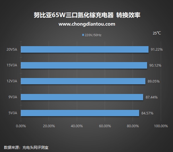

在220V 50Hz交流输出情况下对充电器进行转换效率测试,测试数据如下:
将充电器在各PD电压档位输出最大功率进行测试,记录五个档位输出功率和插座端输出功率,计算得出充电器转化功率从84.57%至91.22%不等。

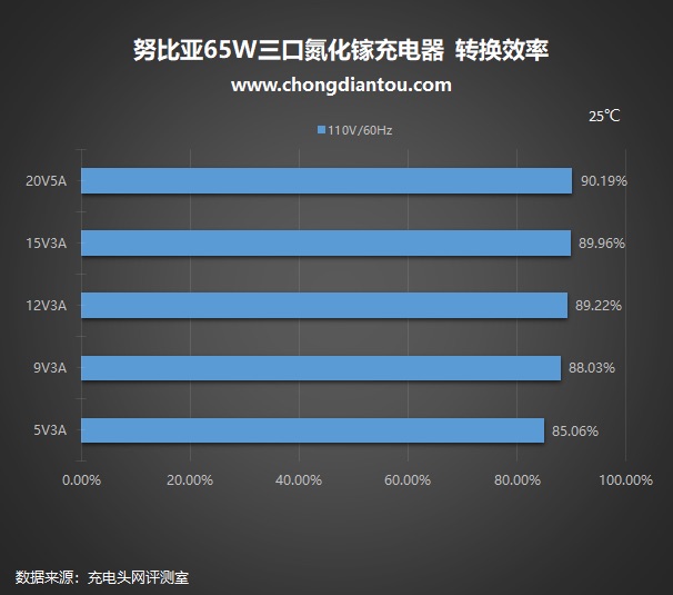

在110V 60Hz交流输出情况下对充电器进行转换效率测试,测试数据如下:
将充电器在各PD电压档位输出最大功率进行测试,记录五个档位输出功率和插座端输出功率,计算得出充电器转化功率从85.06%至90.19%不等。
转换效率测试小结
充电器本质上是一种转换设备,过程中会有损耗,以热量的形式散发出来。转换效率指的是充电器输出功率和输入功率的比值,也就是对电能的利用效率,转换效率越高越省电。努比亚65W三口氮化镓充电器在110V 60Hz和220V 50Hz交流输入的各个电压档位下共测试出十个数据,从84.57%至91.22%不等。

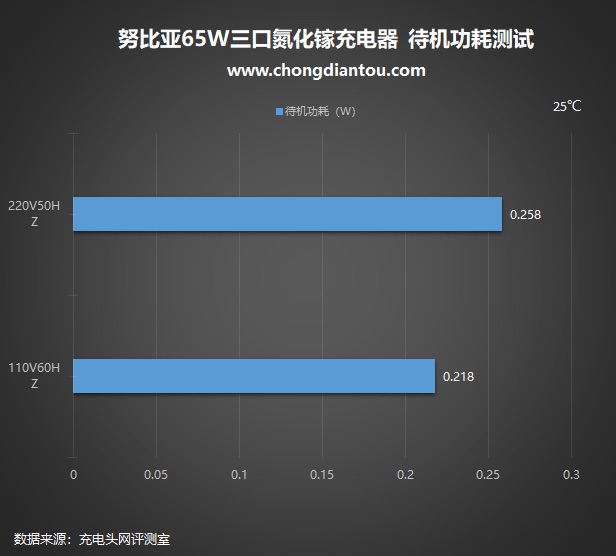

使用功率计测试,努比亚65W三口氮化镓充电器在接入:
110V 60Hz交流输出时:
空载功耗为0.218W。换算下来一年损耗的电能约为1.9097KW·h,若市价电为0.6元/KW·h,则充电器一年的空载功耗约为1.15元左右。
220V 50Hz交流输出时:
空载功耗为0.258W。换算下来一年损耗的电能约为2.2600KW·h,若市价电为0.6元/KW·h,则充电器一年的空载功耗约为1.36元左右。
