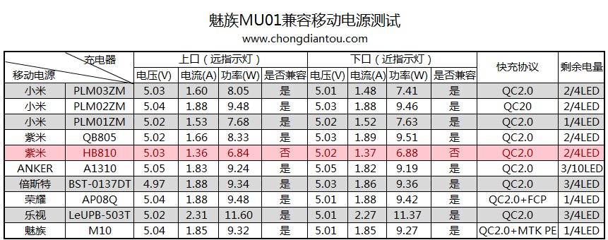

对目前常见移动电源和手机进行充电兼容性测试,统计如下:
对以上十款分别充电,除了紫米HB810无法兼容外,其他几款移动电源均能以接近5V*2A的功率充电,尤其是对乐视LeUB-503T充电功率在11W以上。

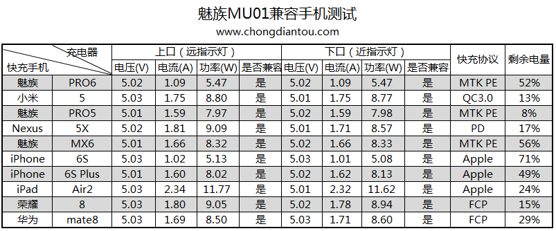

在对十款主流手机平板充电测试中,无论是苹果设备还是FCP阵营的华为、mtk PE+2.0阵营的魅族,均能较好的支持,充电电压电流接近5V2A。需指出的是对于对与魅族旗舰PRO6,由于系统升级导致除MTK快充以外的充电器均只能以5V1A的速度充电。
