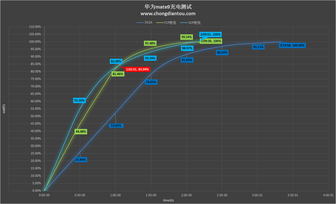

深蓝色代表5V2A充电、草绿色代表FCP快充充电、淡蓝色代表SCP快充充电,从充电百分比变化曲线可以看出,三种模式前60分钟充电最快的是SCP模式,FCP次之,5V普通模式最慢。FCP和SCP模式在1小时02分充入电量交汇、之后反超,5V2A曲线斜率变化最为稳定。三种模式充电耗费时长分别为3小时20分、2小时09分、2小时09分,也就是FCP和SCP快充在充电时间上无变化、只比普通的5V2A快上一个小时。考虑到SCP充电线需要特制、充电器体积变大,这样做的目的让人不解。

总的充电时间相同,但是scp前期(一小时内)充电飞快,用户体验改善不少
来个热对比,或许就能说明问题了
