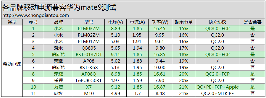

从对移动电源的兼容性来看,华为mate9充电器只能以5V2A充电。

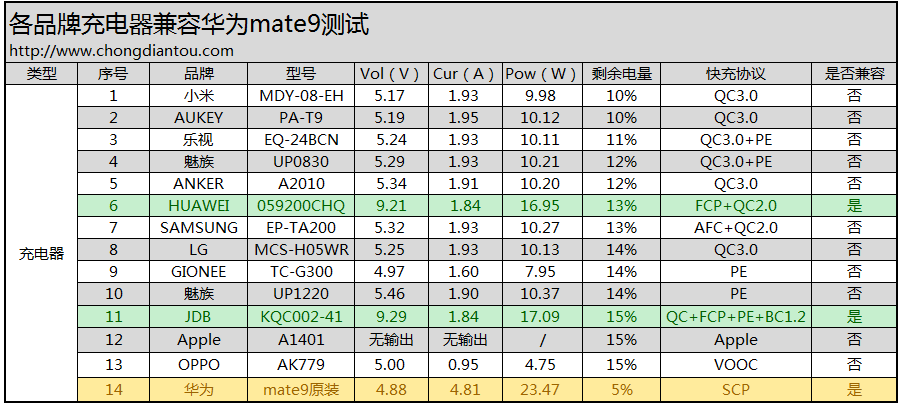

华为mate9采用了最新的SCP快充,使用原装充电器(图中黄色部分)实测可达23.47W充电功率,其他充电器能否为mate9快速充电?这里我们选取了各快充阵营的充电器测试mate9的兼容性。
华为Mate9实测:这些配件废了-充电头网
通过实测可知,支持FCP的充电器可为mate9快速充电。

同样支持FCP的移动电源也可为mate9快速充电。

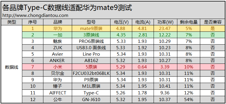

三、数据线
华为USB Type-C数据线具有5A过流能力,普通数据线搭配原装充电器能否使用SCP快充。同样选择了十来款主流Type-C数据线测试。(黄色为mate9原装线)
从图表中可发现一加3原装线可以勉强达到5V3A,超过市面上绝大多数数据线,华为P9数据线不能让Mate9快充,小米5原装数据线不能为Mate9正常充电,其他数据线即使使用原装充电充电器也只能以5V2A充电。
