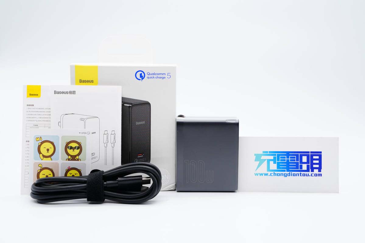

包装内含充电器、CC数据线、使用说明书和卡通卡片。
线缆使用魔术扎带捆扎整理。

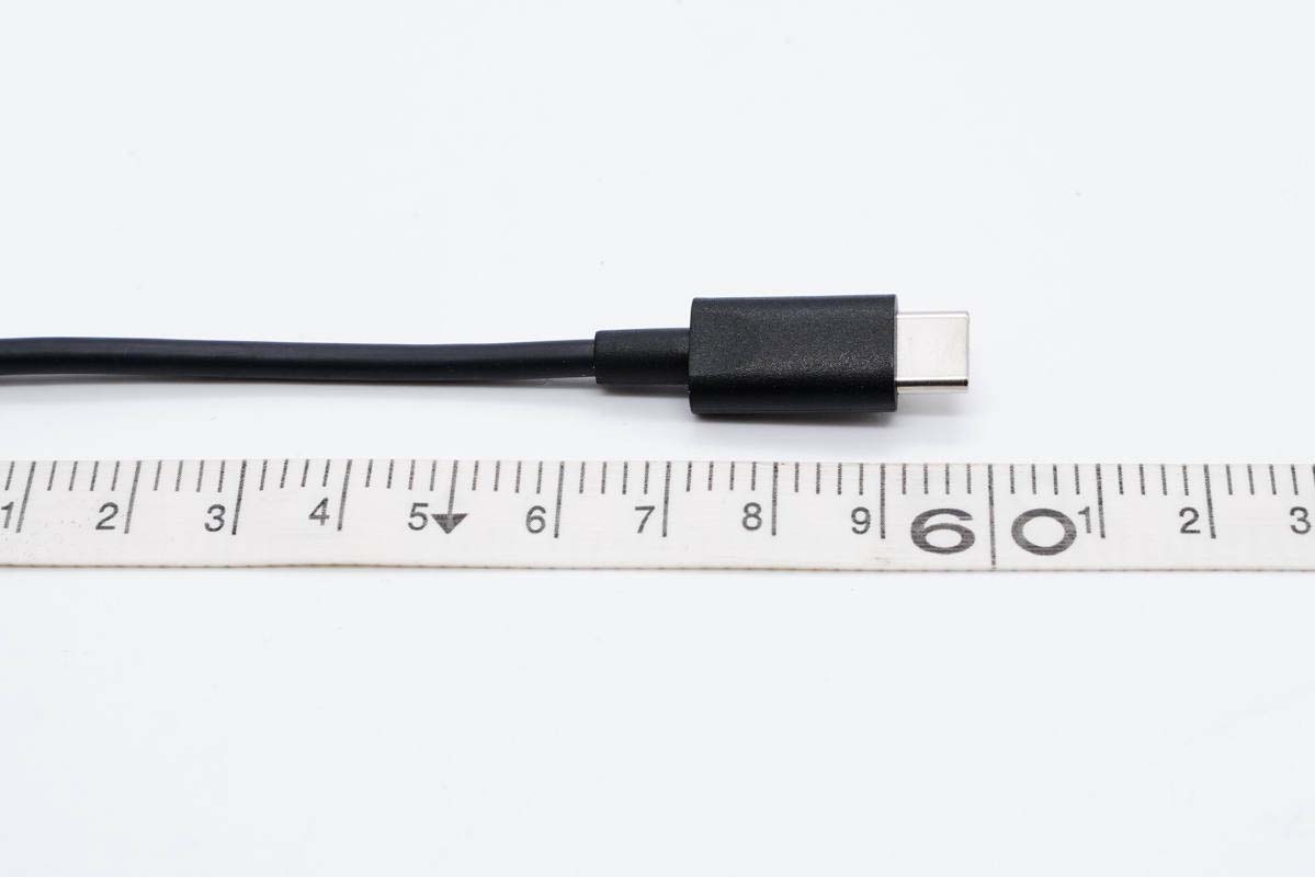

整根线缆长约1.6米。

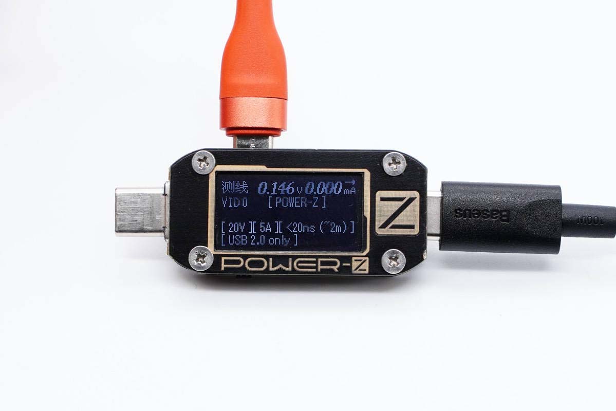

使用ChargerLAB POWER-Z KM001C测得线缆带有E-Marker芯片,电力传输能力为20V5A,数据传输能力为USB 2.0。

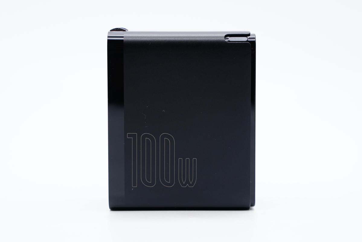

倍思这款100W氮化镓充电器采用PC阻燃材质黑色外壳,腰身表面主要哑光处理,上下端棱边为光滑弧面过渡。
输入端为切面,腰身靠近输入端区域亮面处理,输出端小一圈设计。机身上印有100W字样,特殊字体沿用倍思家族ID设计。

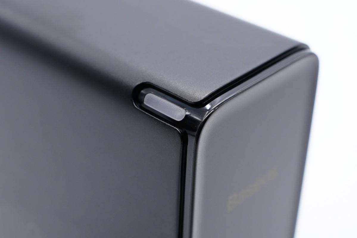

右上角设有LED指示灯。

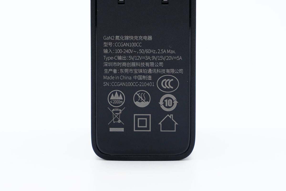

输入端外壳上标注有充电器参数信息
品名:GaN2氮化镓快充充电器
型号:CCGAN100CC
输入:100-240V~,50/60Hz,2.5A
输出:5V/12V3A,9V/15V/20V5A
深圳市时商创展科技有限公司
产品已取得3C认证。

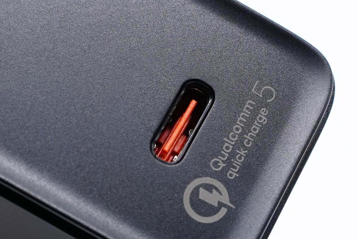

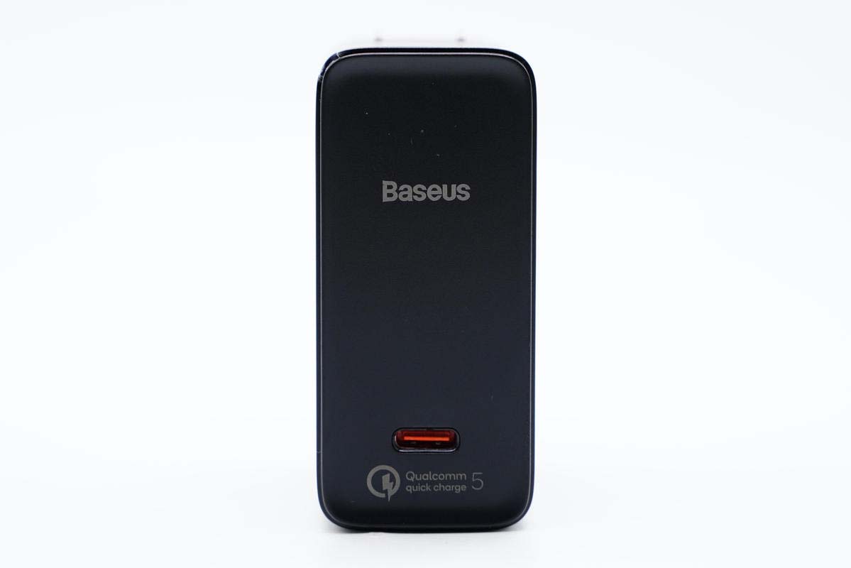

输出端配有一个USB-C接口,此外印有Baseus品牌和QC5快充标识。
输出顶面内凹设计,USB-C口橘红色胶芯不露铜。

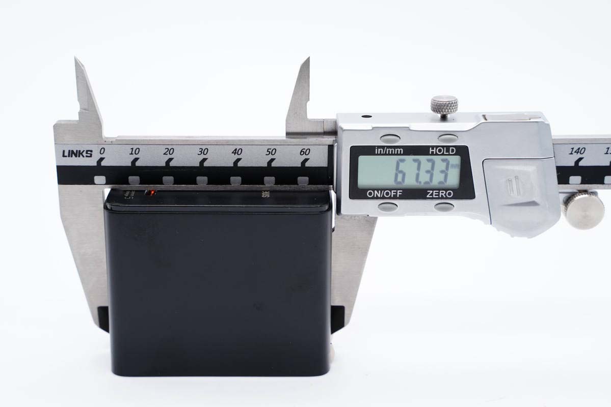

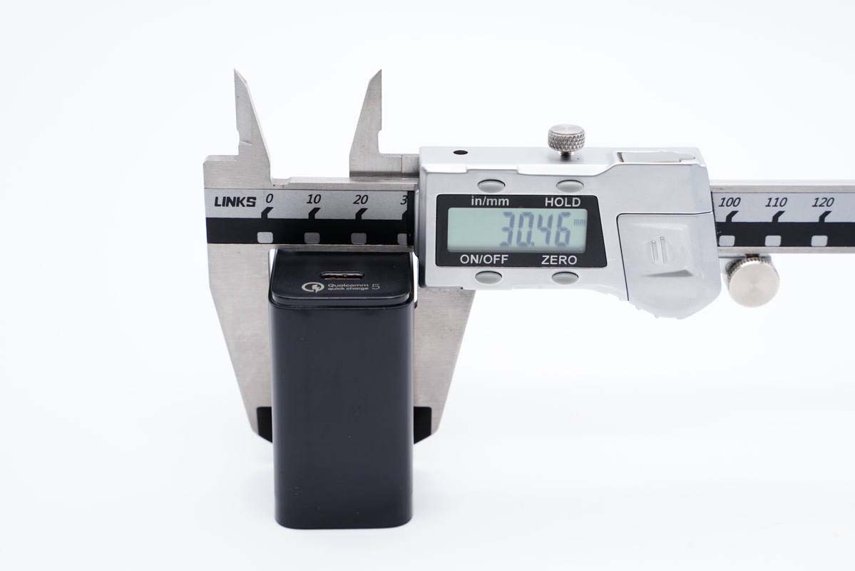

使用游标卡尺实测充电器机身长度为67.33mm。
宽度为55.03mm。
厚度为30.46mm。通过三维可以算得充电器体积为112.86cm³,功率密度约为0.89W/cm³。

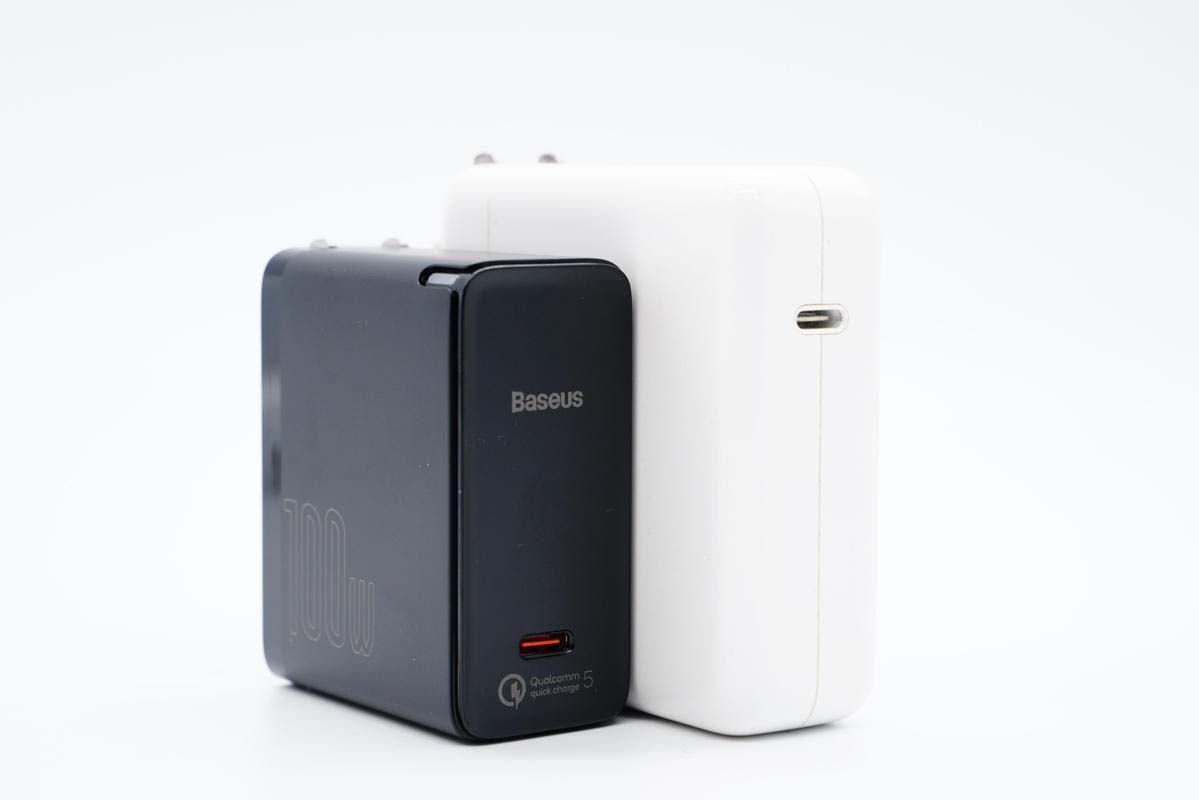

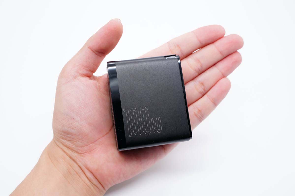

和苹果96W充电器直观对比,整体还要小很多。
拿在手上的直观感受。

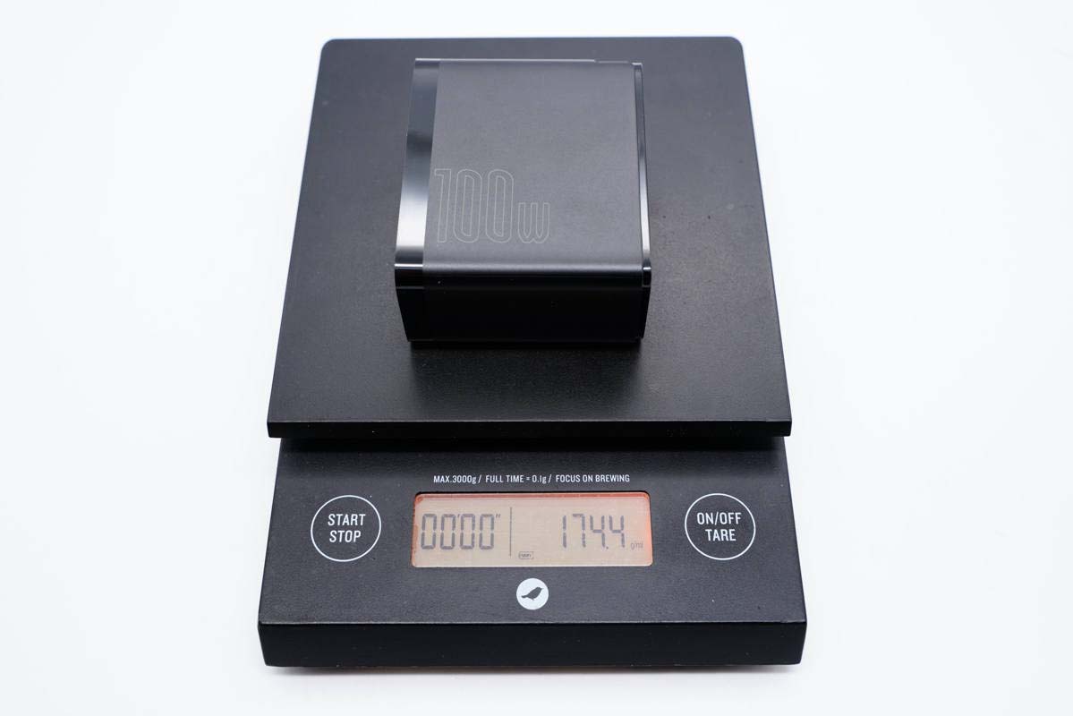

净重约为174g。

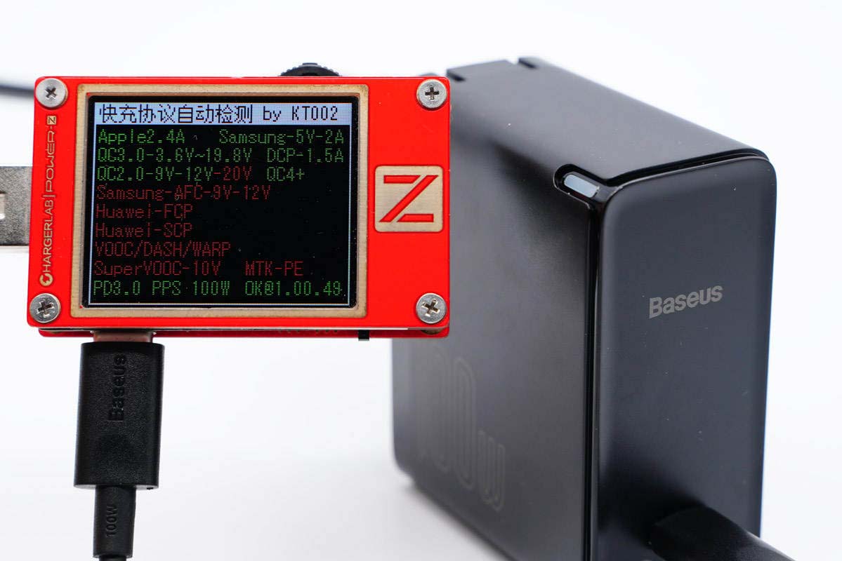

使用ChargerLAB POWER-Z KT002检测USB-C口的输出协议,显示支持Apple 2.4A、Samsung 5V2A、DCP协议,以及QC2.0/3.0、PD3.0、PPS快充协议。

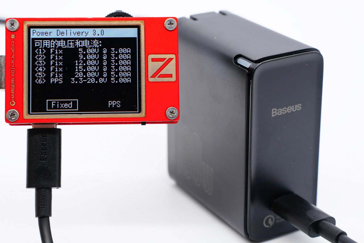

此外PDO报文显示C口还具备5V3A、9V3A、12V3A、15V3A、20V5A五组固定电压档位,以及3.3-20V5A一组PPS电压档位。

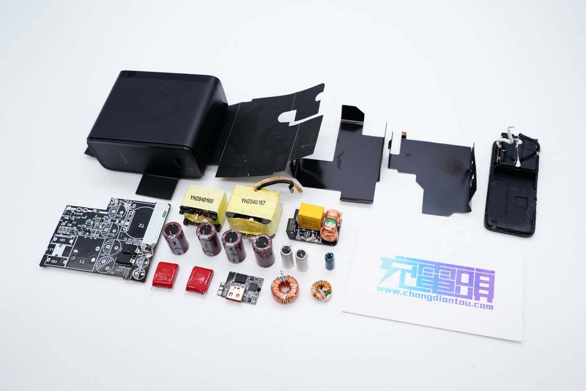

二、倍思QC5 100W充电器拆解

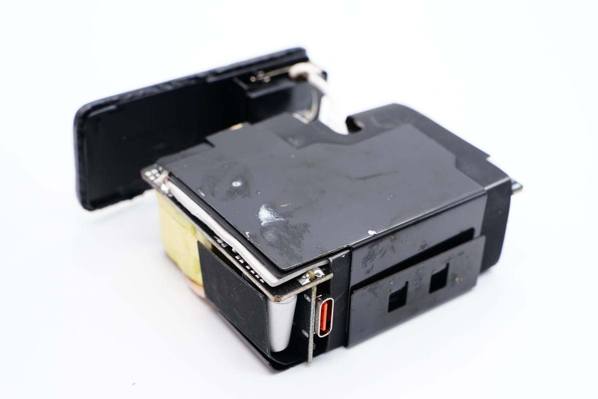

将输入端外壳拆开,插脚和PCB板通过AC导线连接通电.

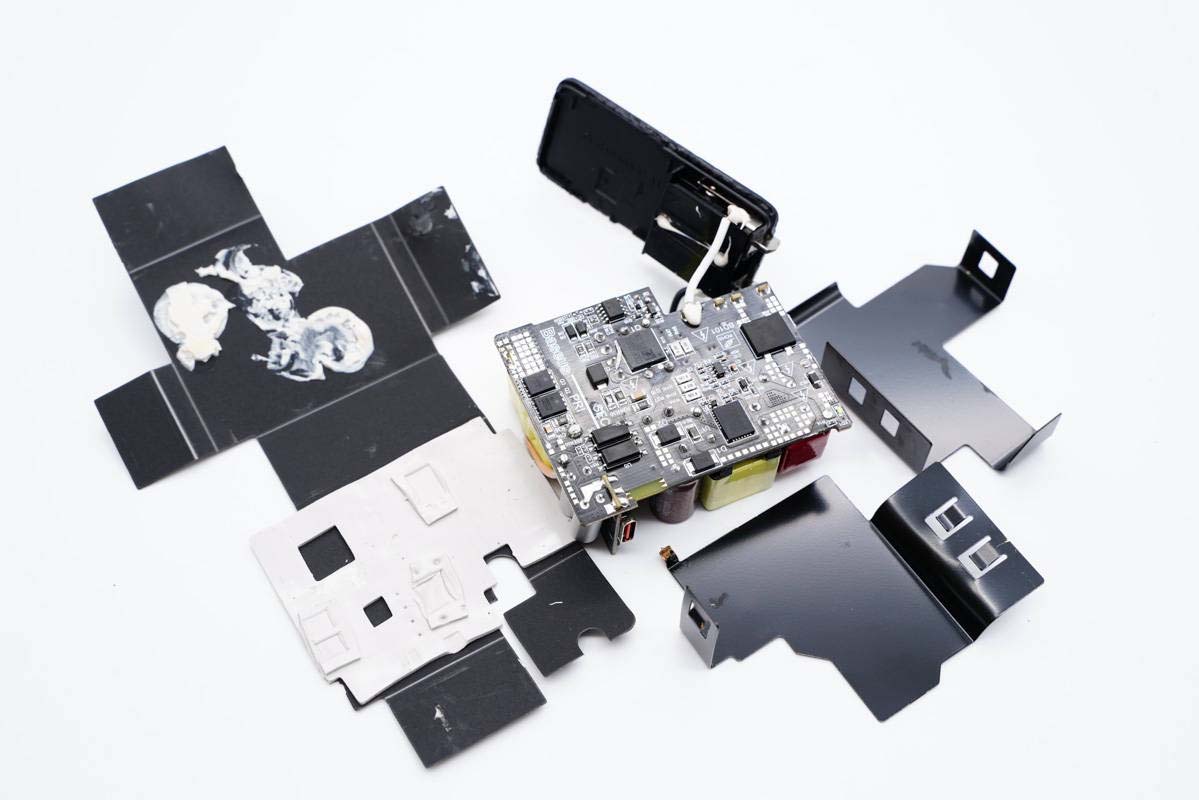

PCBA模块包裹黑化纯铜散热片,散热片采用卡扣固定。
PCB板背面还贴有导热垫,模块和散热片间有塑料板隔离绝缘。

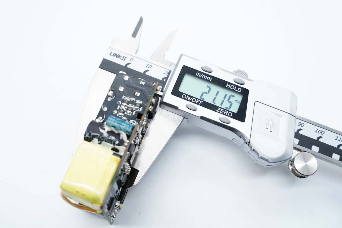

模块厚度约为21.15mm。

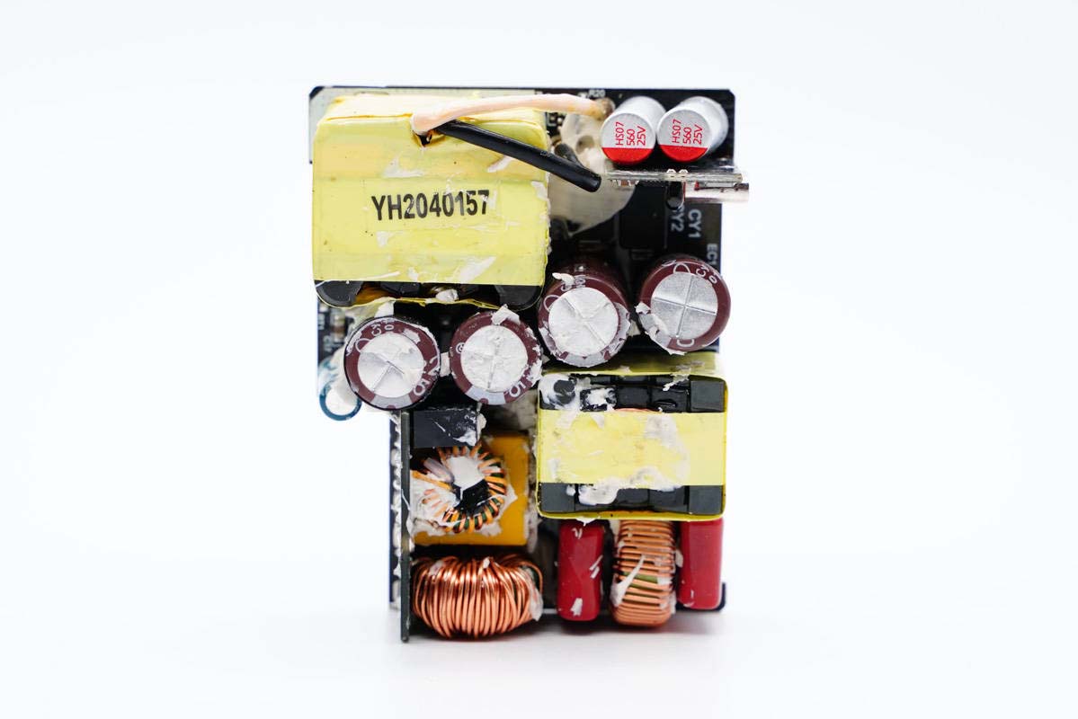

PCB板正面元器件打胶加固和导热,清理干净发现,输入输出端均设有小板,中间四颗高压滤波电解电容一字排开布局。

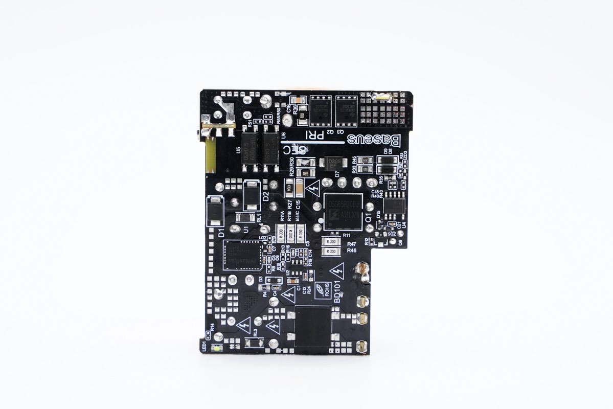

PCB板背面一览,上端是同步整流管和光耦,中间是PFC升压控制器、升压开关管、PWM控制器和高压开关管,最下端是一颗整流桥。
经过对充电器观察发现,倍思这款100W氮化镓充电器内部采用APFC升压后为反激开关电源供电,开关电源宽范围输出,协议芯片控制输出电压的设计架构。下面我们就从输入端开始一一了解各元器件的信息。

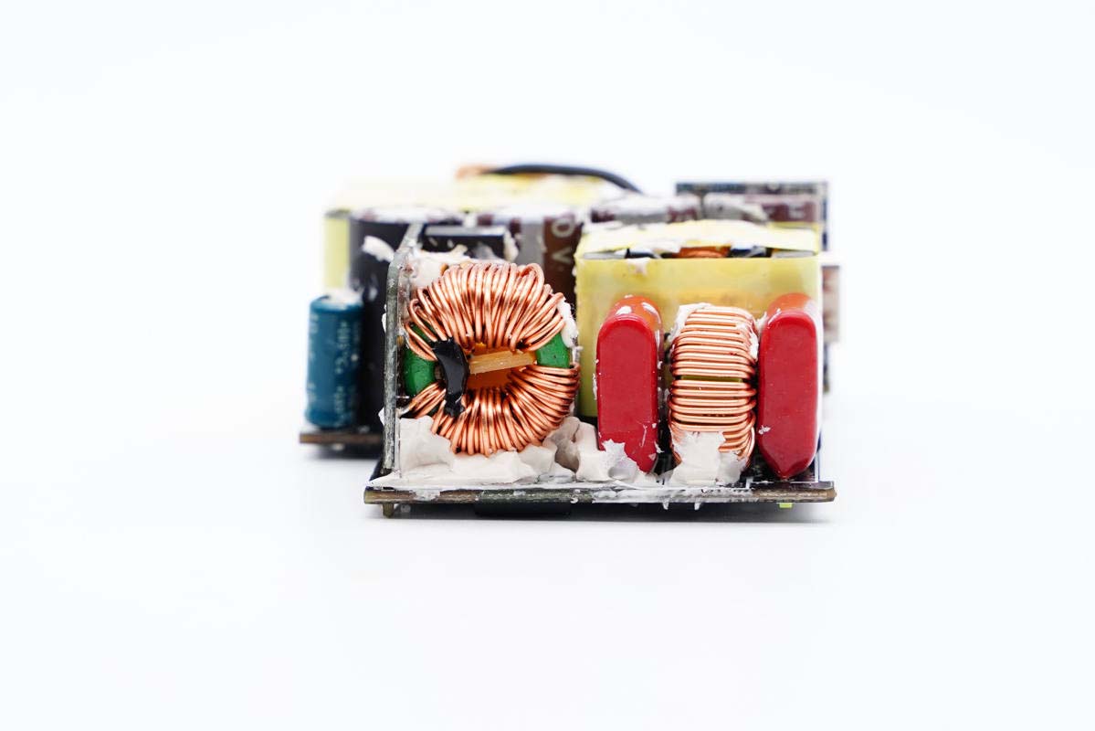

输入端一览,左侧垂直焊接小板,右侧主板上设有两颗薄膜电容和滤波电感。

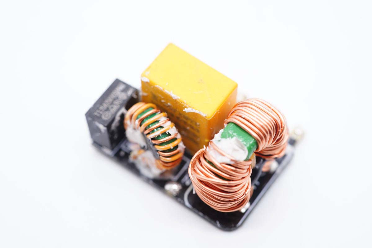

将小板拆下,上面设有保险丝、两级共模电感和X电容。
小板背面一览。

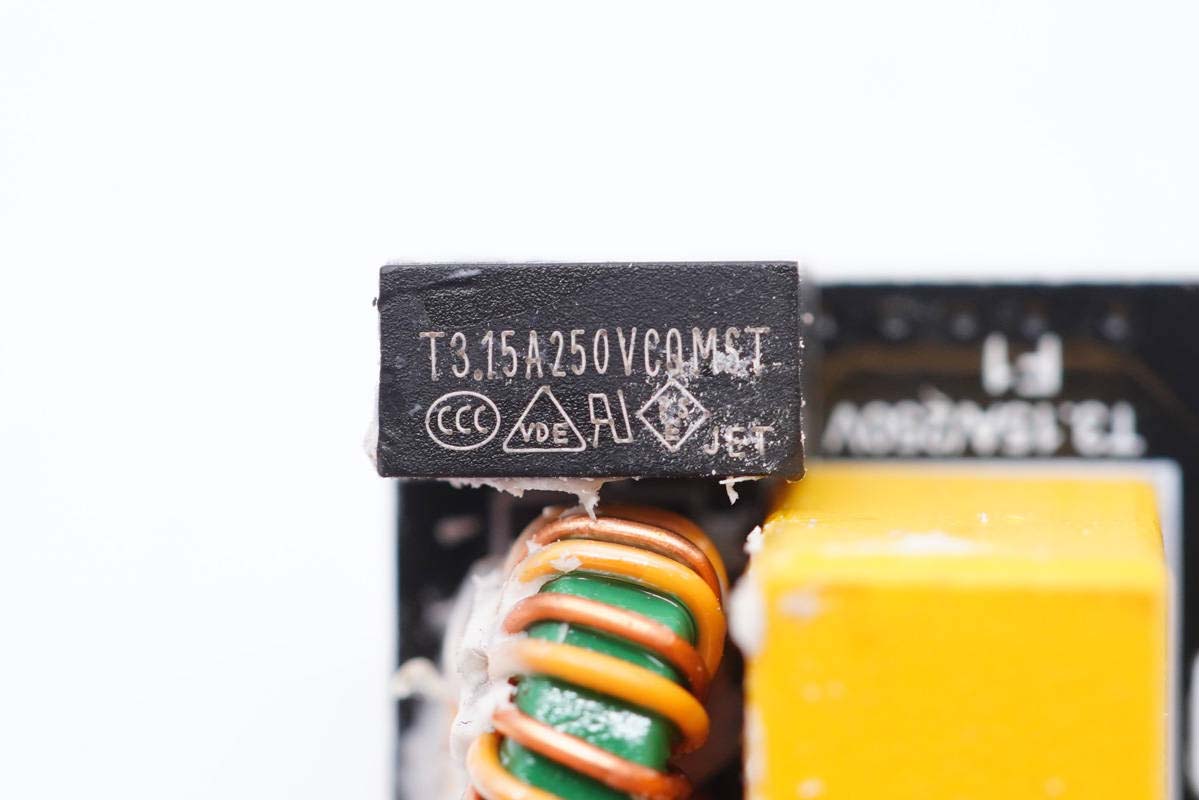

延时保险丝规格为3.15A 250V。

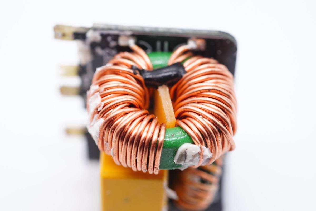

共模电感双线绕制,用于滤除EMI干扰。
另一颗共模电感特写。

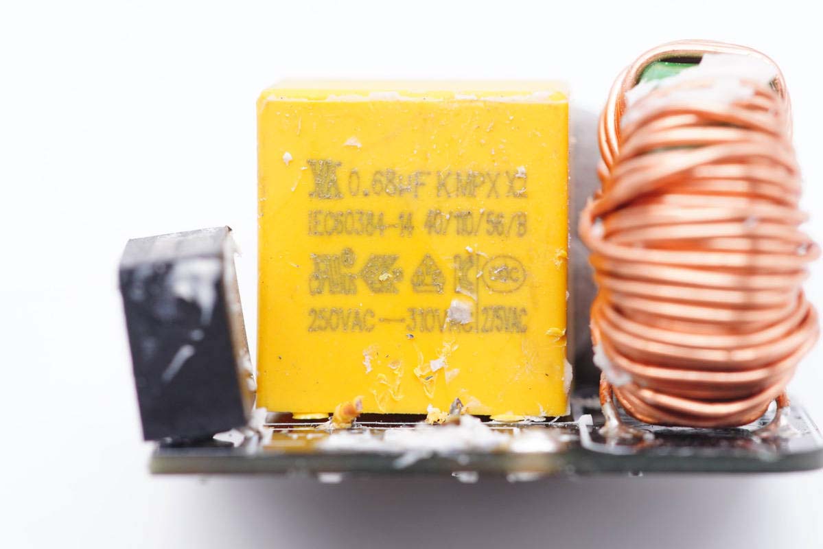

安规X电容容量0.68μF。

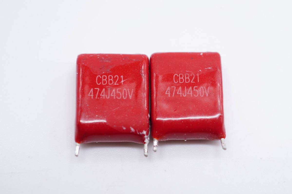

两颗CBB薄膜电容474J耐压450V。
滤波电感特写。

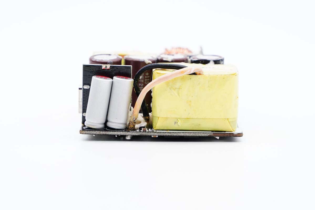

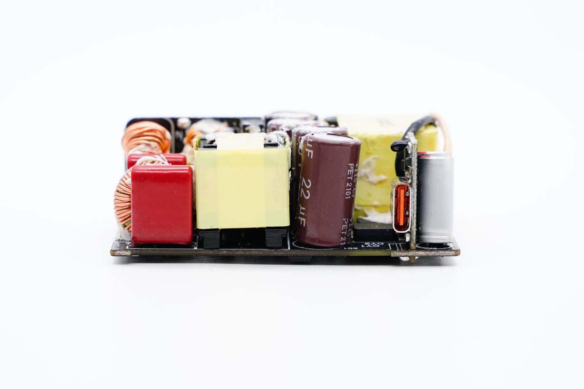

这一侧设有PFC升压电感,高压滤波电解电容和输出端小板间留有隔离空间。
另一侧左端设有变压器,中间的电解电容外套绝缘管。

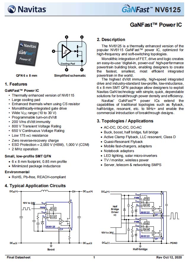

PFC升压开关管采用纳微NV6125氮化镓功率芯片,内置驱动器,无需外置驱动器,175mΩ导阻,耐压650V,支持2MHz开关频率,采用散热增强的QFN6*8mm封装,适用于升压,降压,半桥,全桥开关电源等诸多应用场合。
纳微NV6125资料信息。

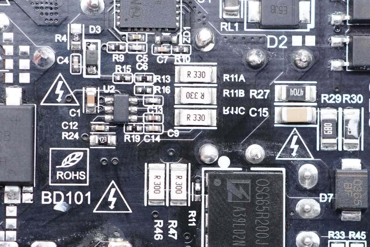

三颗并联的330mΩ电阻,用于PFC电流检测。

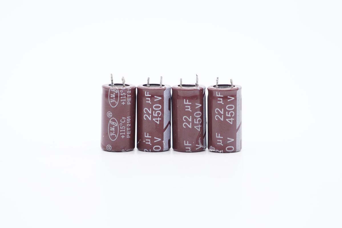

四颗高压滤波电解电容采用深圳市昱光电子y.u.g品牌,规格都是450V 22μF。
充电头网拆解了解到,昱光电子y.u.g品牌电容还被羽博65W 1A1C氮化镓充电器、倍思20W超级硅充电器、麦多多47W 1A1C迷你氮化镓充电器、亿色迷你20W PD快充、海陆通20W PD快充等产品采用。

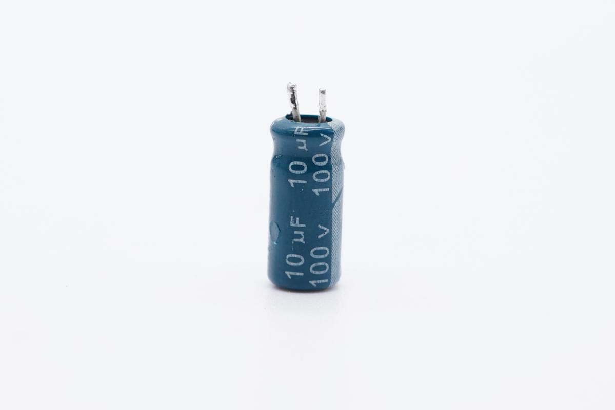

主控芯片供电电容特写,规格为100V 10μF。

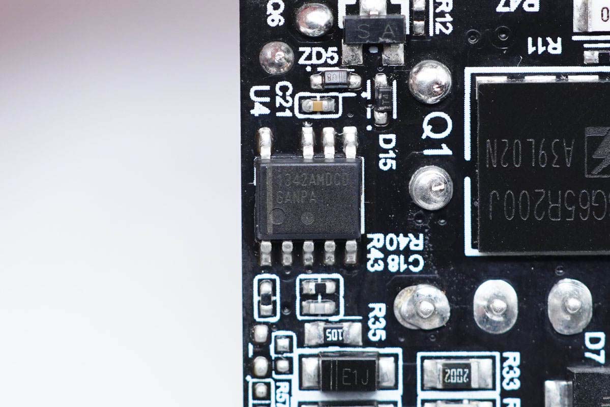

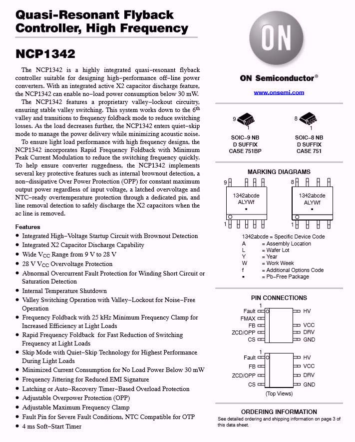

开关电源主控芯片为ON安森美NCP1342,这是一颗高频初级PWM控制器,内置主动X2电容放电和多重完善的保护功能,具有超低的待机功耗。
充电头网通过拆解了解到,采用安森美NCP1342主控芯片的还有mophie 65W 1A1C氮化镓快充、品胜65W 2C1A氮化镓快充、即刻65W 2C1A氮化镓快充、红魔手机120W氮化镓快充、闪极90W 2C1A氮化镓快充、LG 65W氮化镓充电器、小米120W超级快充、iQOO 120W闪充充电器等。

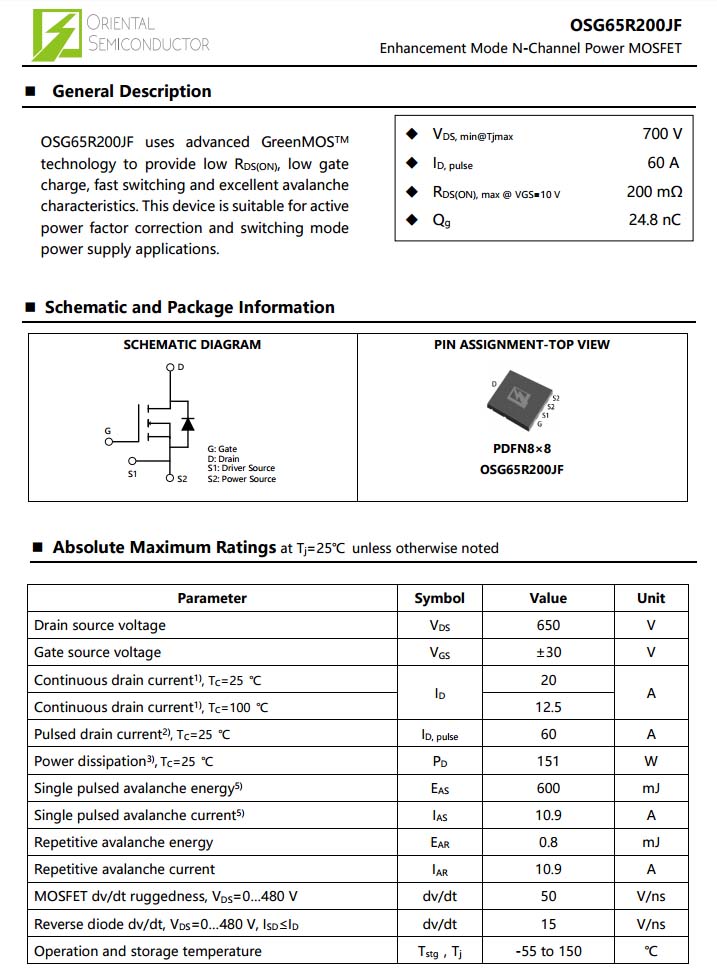

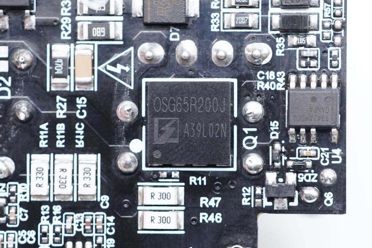

高压开关MOS管采用东微OSG65R200J,耐压700V,导阻200mΩ,PDFN8x8封装。
东微OSG65R200J资料信息。

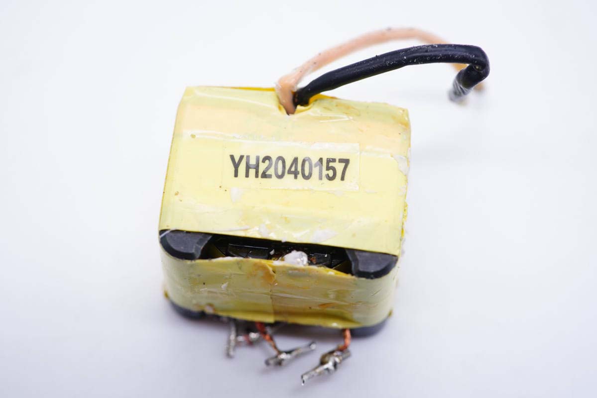

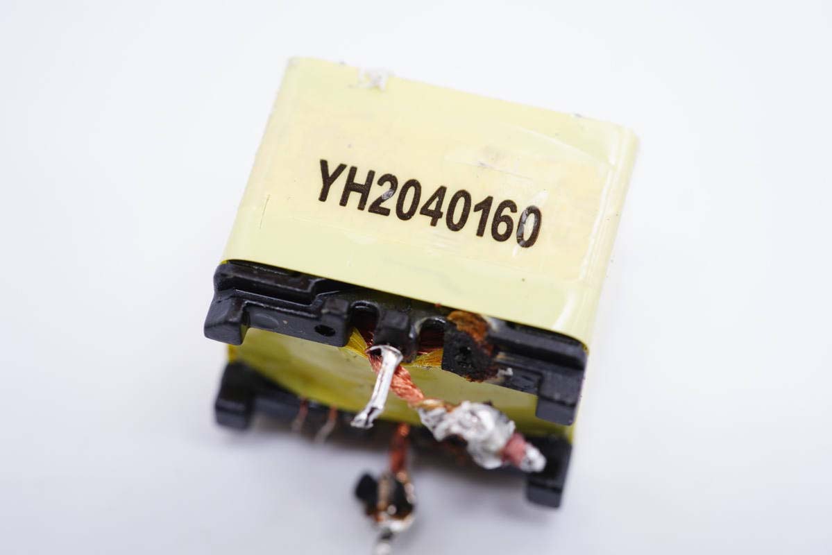

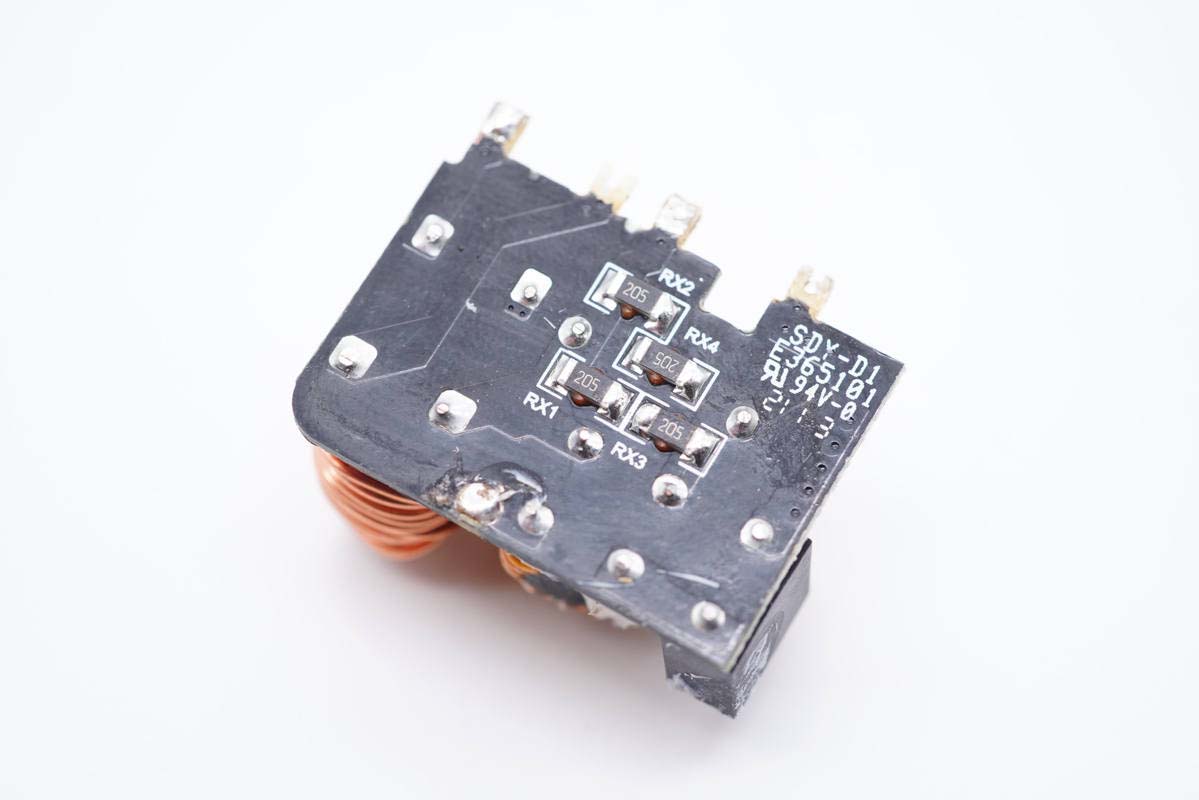

变压器特写。

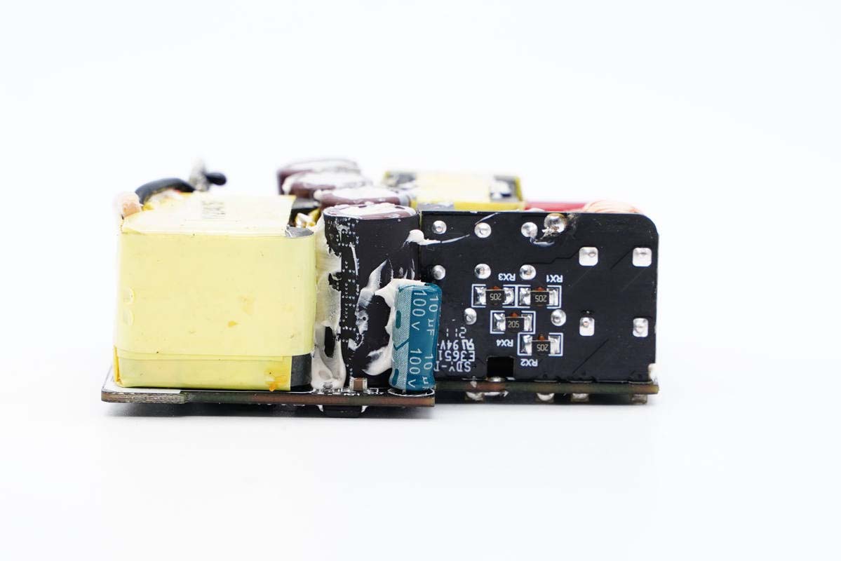

主板另一端还设有两颗固态电容。

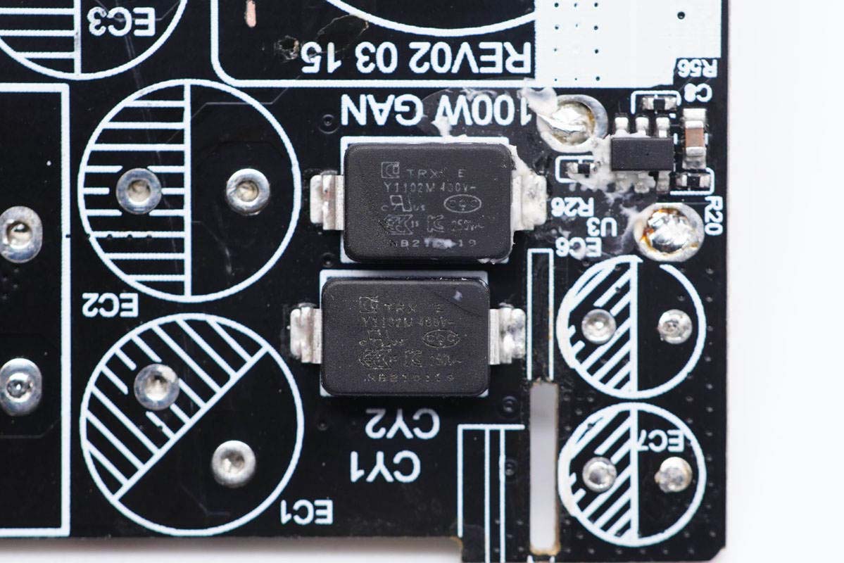

拆掉电容和小板,主板该区域还设有两颗贴片Y电容以及同步整流控制器。

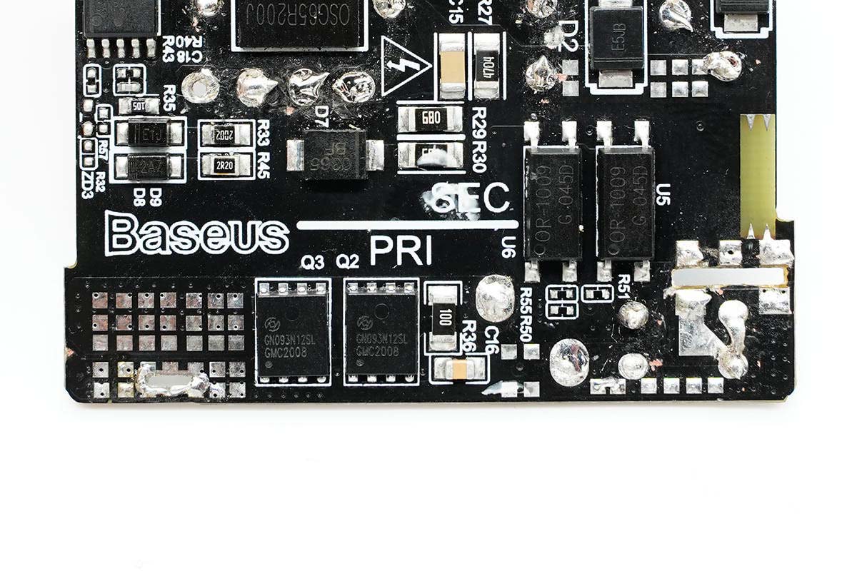

主板背面对应区域设有两颗光耦和两颗同步整流管。

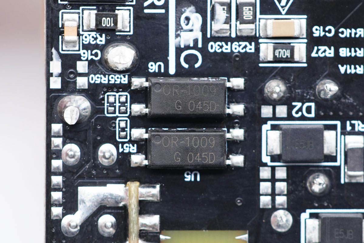

两颗OR-1009光耦,横跨在初级和次级之间,分别用于初级次级通信,反馈调节输出电压和保护控制功能。

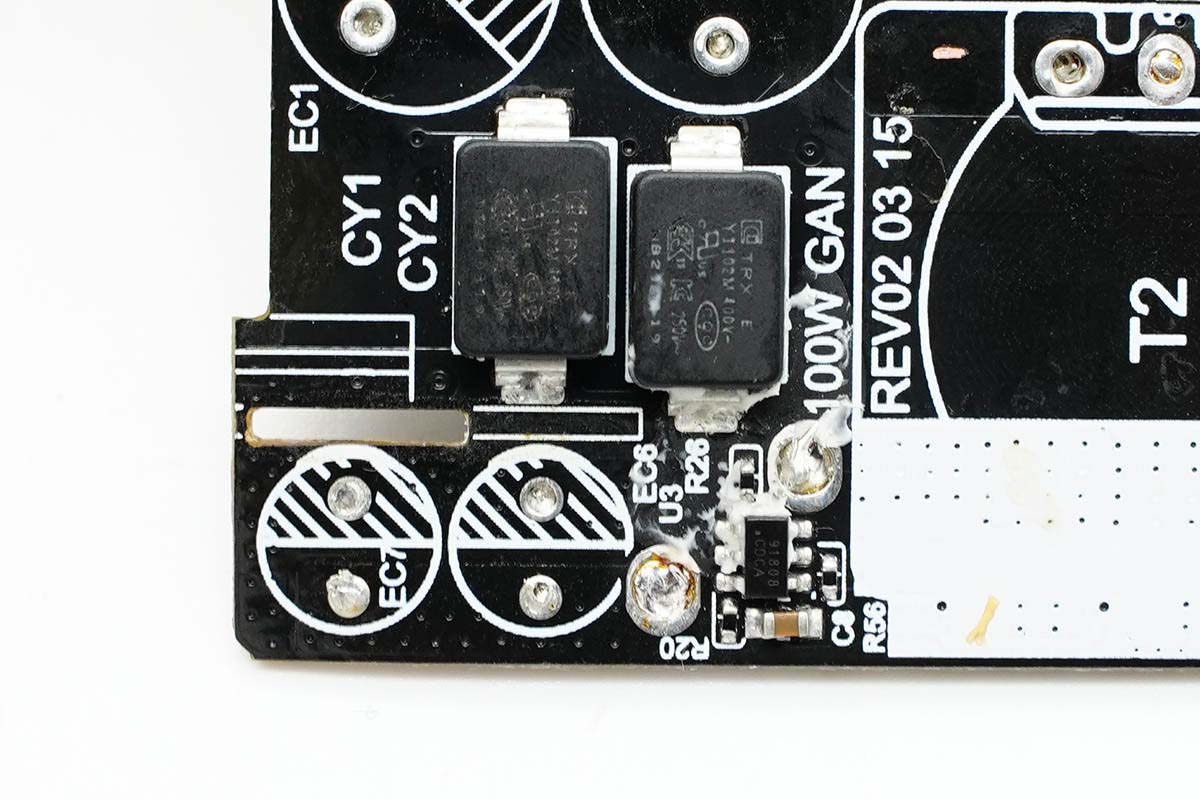

两颗贴片Y电容来自四川特锐祥科技股份有限公司,具有体积小、重量轻等特色,非常适合应用于氮化镓快充这类高密度电源产品中。
充电头网了解到,特锐祥贴片Y电容除了被麦多多100W氮化镓、OPPO 65W超级闪充氮化镓充电器、联想90W氮化镓快充、努比亚65W氮化镓充电器、倍思120W氮化镓+碳化硅PD快充充电器等数十款大功率充电器使用外,也可应用于海陆通、第一卫、贝尔金等品牌20W迷你快充上,性能获得客户一致认可。

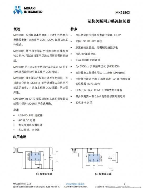

次级同步整流控制器来自茂睿芯,型号MK91808。茂睿芯MK9180X系列是紧凑的适用于反激拓扑的同步整流控制器,兼容于CCM、DCM以及QR 工作模式;使用自主知识产权的自供电技术为VCC供电,可以直接置于正端应用而无需辅助绕组。
同时,茂睿芯MK9180X的10nS的关断延时以及高达4A的下拉电流帮助系统可靠工作于CCM模式。通过拥有自主知识产权的开通及关断机制,该芯片可以最大化外驱MOSFET的导通时间以获得尽可能高的效率,并且自主检测DCM振铃,防止误开通。此外,MK9180X的GATE钳位机制也在起机前和起机过程中保护MOSFET不会误开通。
茂睿芯MK9180X详细规格资料。

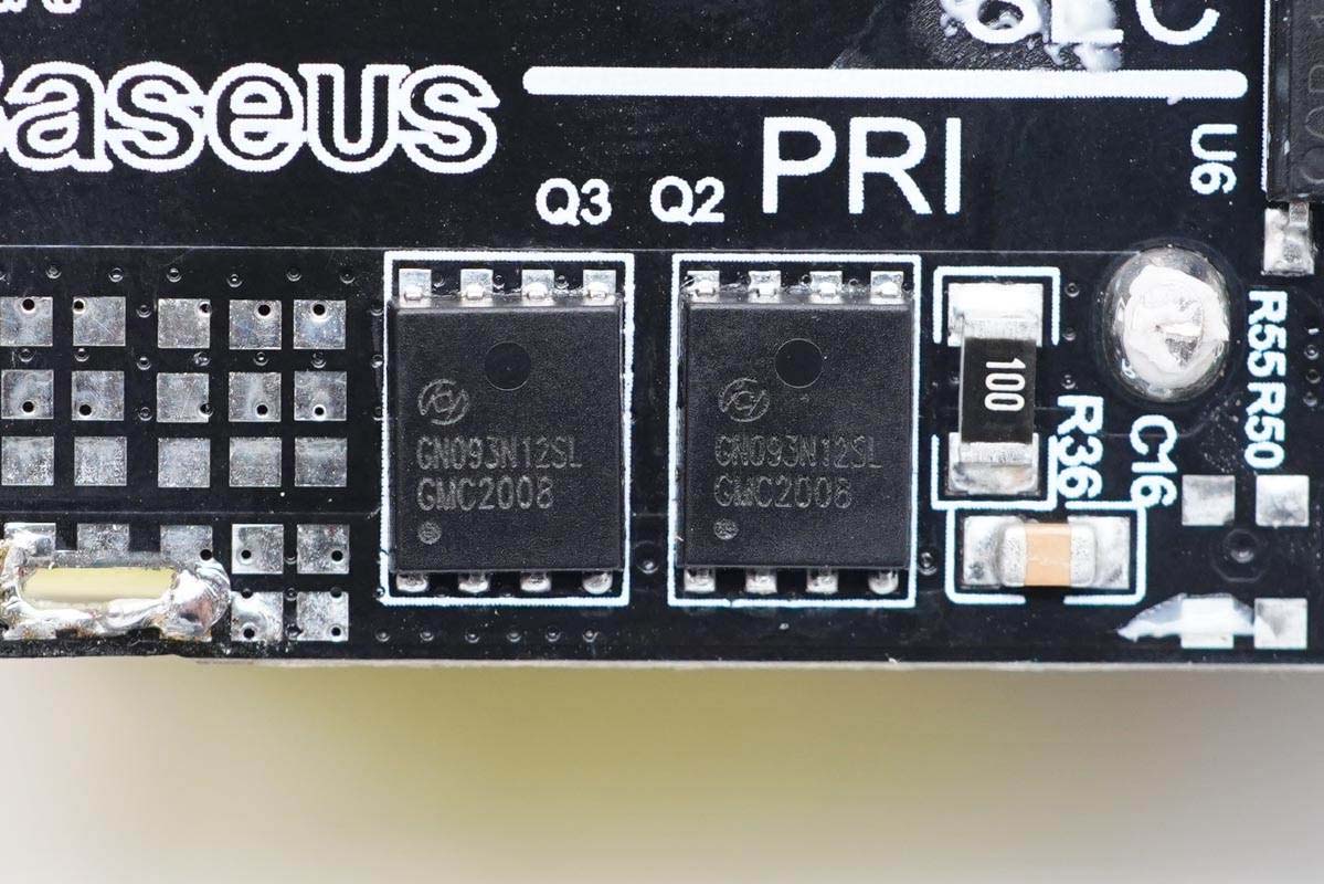

同步整流管来自恒泰柯,丝印GN093N12SL。

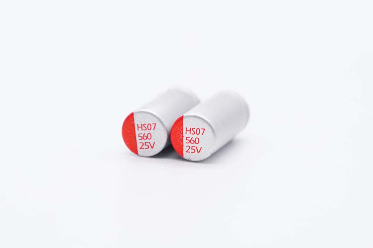

两颗输出滤波固态电容特写,规格为25V 560μF。

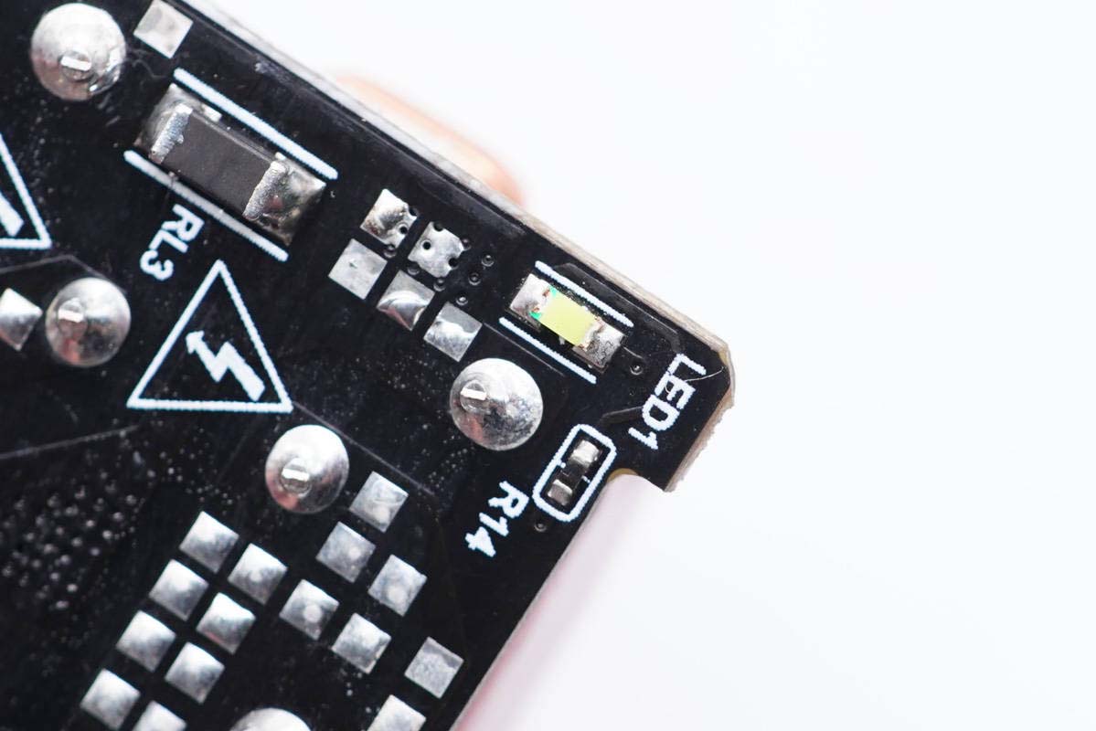

LED指示灯特写。

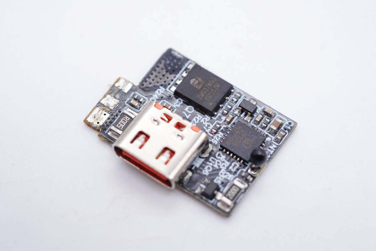

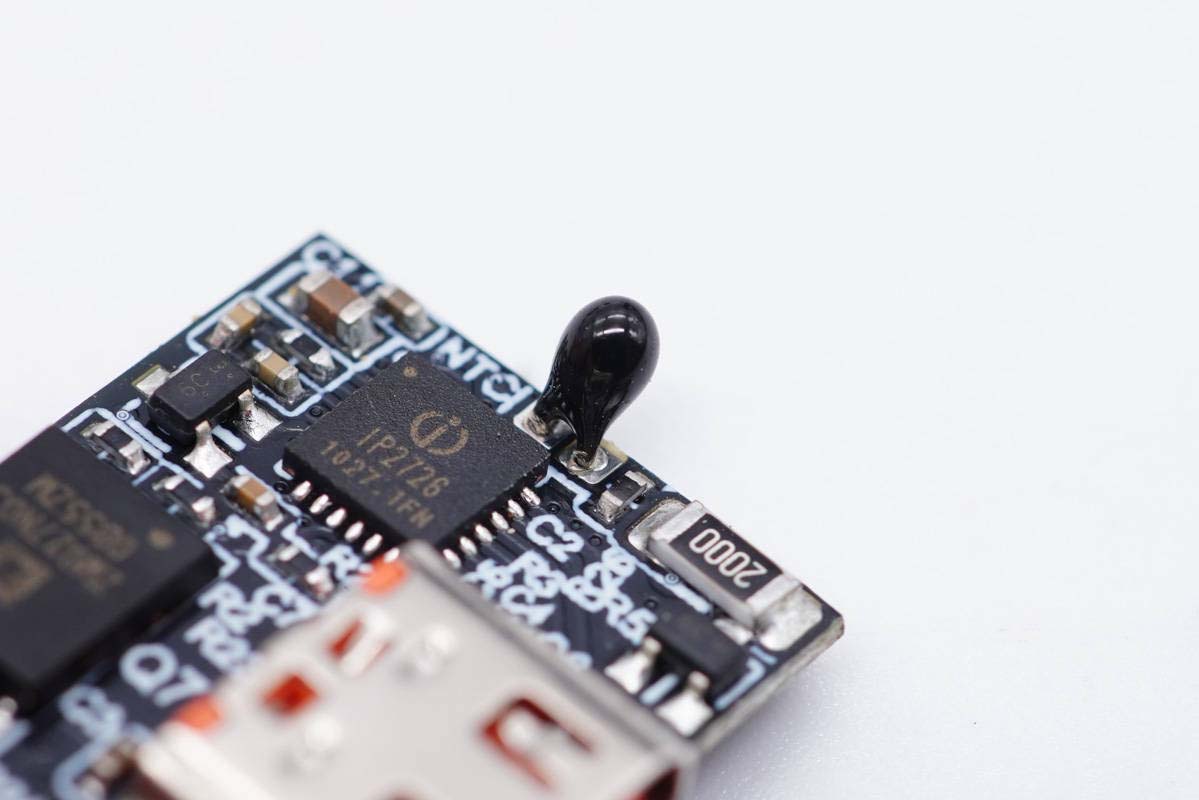

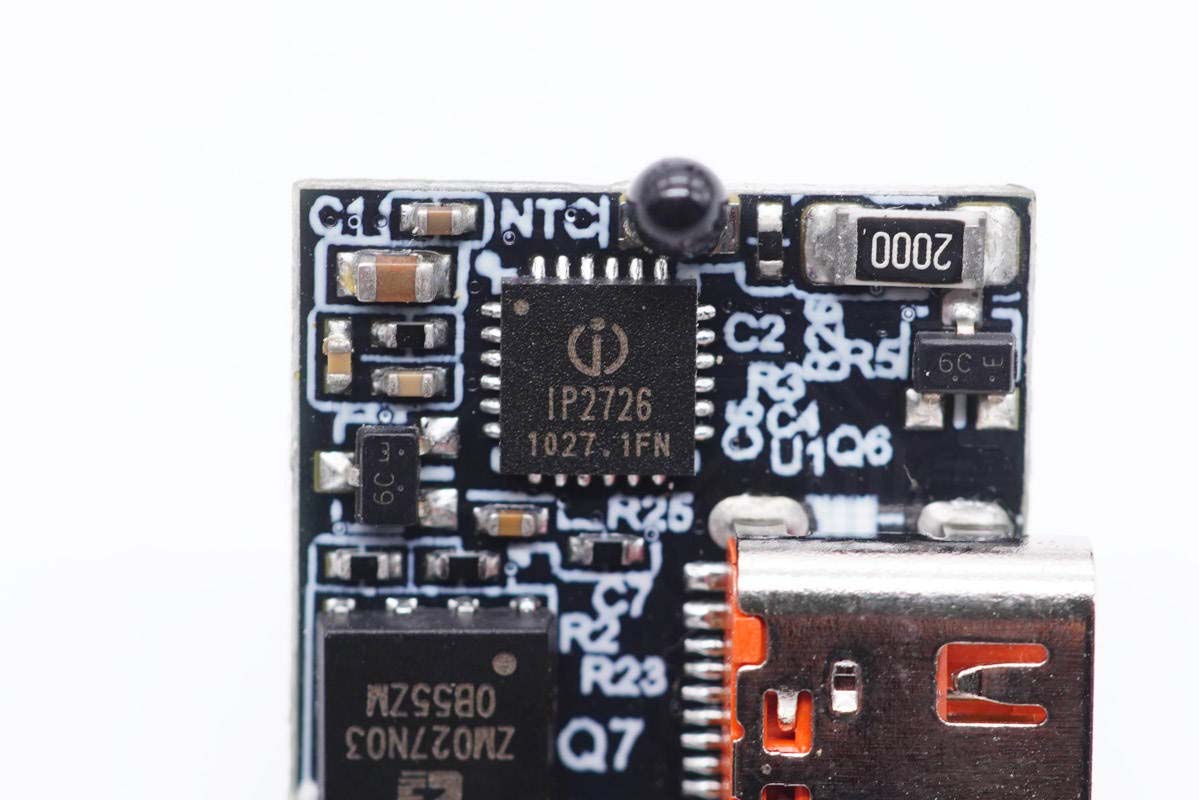

输出端小板正面设有协议芯片、输出VBUS开关管和热敏电阻。

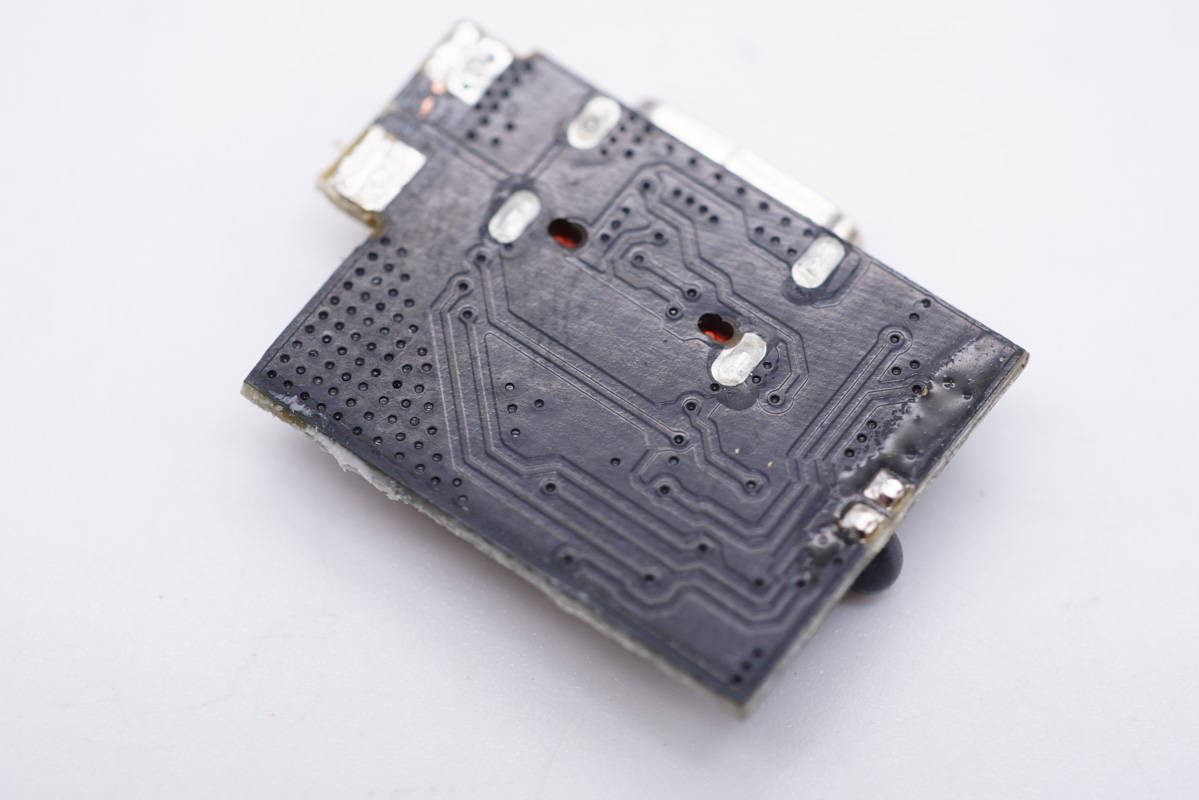

小板背面没有设元器件。
热敏电阻特写。

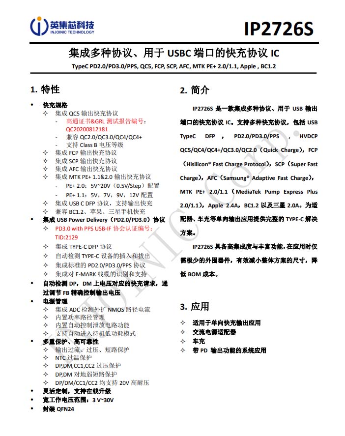

协议芯片采用英集芯IP2726S,该芯片拿到了高通全球首张QC5认证证书,证书编号:QC20200812181。IP2726S为最新的快充技术而设计,最高支持到100W+,同时具有极高的可靠性,可以在极为严苛的高温环境下稳定工作,为高功率密度电源设计提供助力。
IP2726S是一颗集成多种协议、用于USB输出端口的快充IC,支持Type-C DFP、PD2.0/3.0、PPS、QC5、QC4/4+、QC2.0/3.0、FCP、AFC、SCP、MTK PE+、Apple2.4A、BC1.2以及三星2A等协议。具有高集成度和丰富的功能,在应用时仅需极少的外围器件,有效减小整体方案的尺寸,降低BOM成本。
充电头网了解到,作为快充协议芯片中的明星产品,英集芯IP2726系列此前已被羽博65W 1A1C氮化镓快充、RAVPOWER 90W双USB-C口PD快充充电器、联想thinkplus 65W氮化镓口红电源Pro、REMAX迷你30W氮化镓快充、Aohi迷你30W氮化镓快充、雷柏20W 1A1C快充等数十款产品采用过,此外,英集芯的其它系列快充芯片也获得小米、OPPO、三星等客户的高度认可。

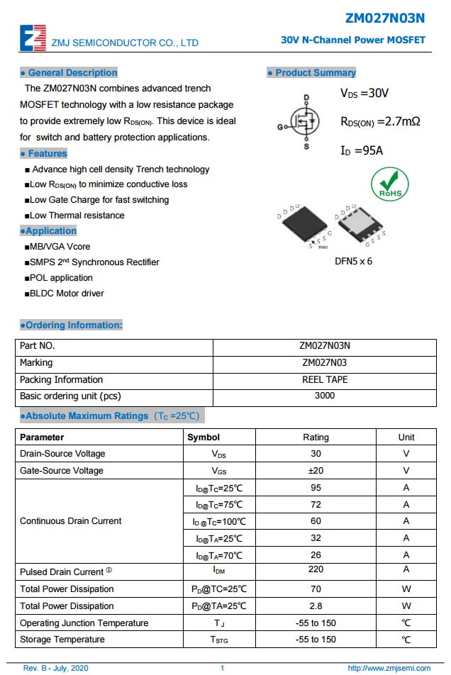

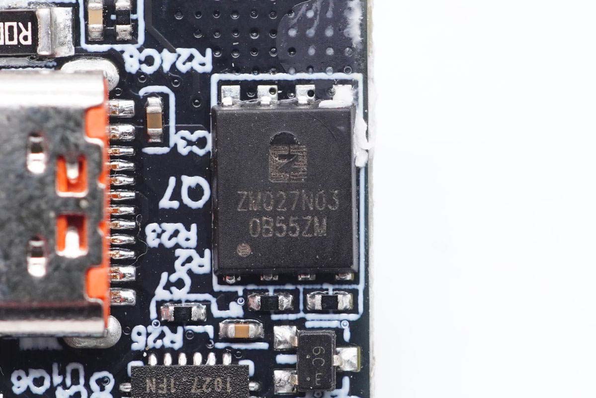

输出VBUS开关管采用真茂佳ZM027N03N,耐压30V,导阻2.7mΩ,DFN5x6封装。
真茂佳ZM027N03N资料信息。

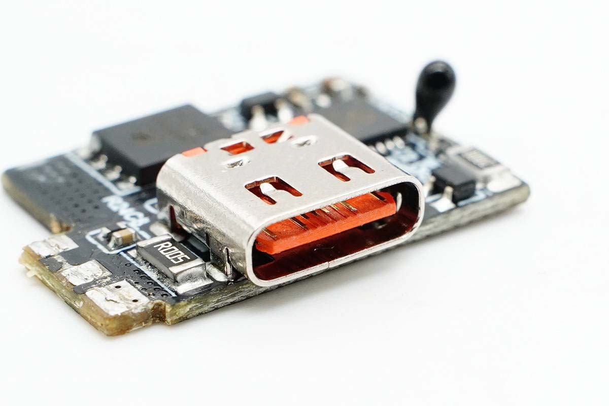

USB-C母座特写,过孔焊接,橙色胶芯不露铜。
作为倍思又一款100W级氮化镓快充,外观上延续了倍思此前的100W多口充外观ID设计,机身上也印有100W特殊字体,此外充电器采用可折叠插脚设计,保证了便携性。产品配备单USB-C接口,支持高通最新QC5快充,还支持QC2.0/3.0、PD3.0、PPS快充协议,具备5/9/12/15V3A、20V5A、3.3-20V5A电压档位,充分满足手机、笔电等各类设备快充需求。
充电头网通过拆解了解到,PCBA模块上的元器件规划布局整齐有序,打胶,配备散热片等常规设计也没有少。此外作为一款大功率充电器,PFC升压电路也是不可少的,升压开关管采用纳微NV6125氮化镓功率芯片。
开关电源部分,采用安森美NCP1342搭配东微高压MOS管,以及茂睿芯MK91808搭配恒泰柯同步整流管组成,输出宽范围电压。采用英集芯IP2726S QC5认证高性能协议IC控制输出电压。产品整体用料做工扎实。
