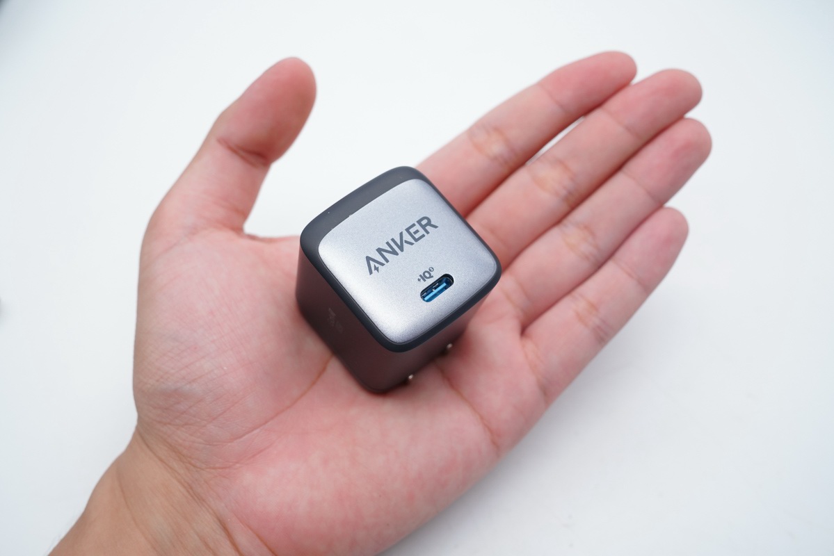

Anker 超能充系列充电器基于Nano延伸,是第二代Nano迷你充,功率从原有的18W/20W,升级至30W、45W、65W,覆盖手机、平板、笔记本用户群体,照顾不同使用场合需求。外观上Anker Nano II系列充电器采用了全新的ID设计,壳体黑色消光工艺,输出接口采用银色面板搭配,正面带有Anker LOGO。

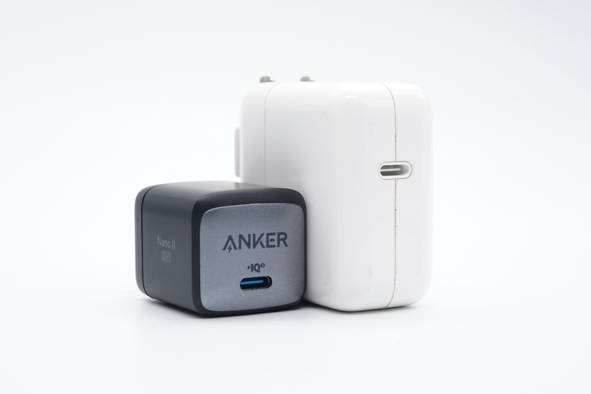

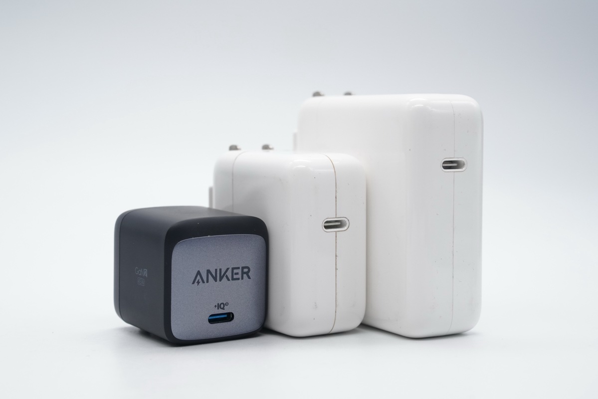

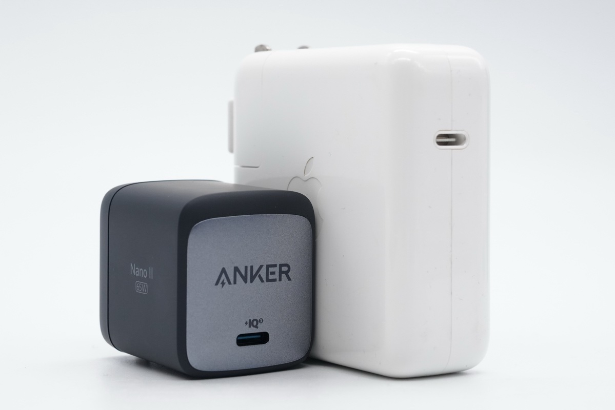

Anker 65W超能充实测三围仅有35.97mm X 41.57mm X 44.20mm,重量107.1g,体积仅为66.09cm³,按照65W标称功率计算,功率密度高达0.98W/cm³,迫近每立方米1瓦大关。与之对比,旁边是苹果61W充电器,三围达到了74mm x 29mm x 74mm,体积达到158.8cm³,重量高达208.7g。功率密度仅为0.38W/cm³,相比之下完全像是两个时代的产品。

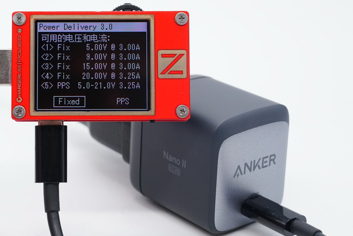

使用POWER-Z KT002 USB测试仪读取Anker 65W超能充PDO报文,可以看到它基于PD3.0标准开发,带有5V3A / 9V3A / 15V3A / 20V3.25A四个固定电压档,另外还带有5-21V3.25A一组PPS电压子集,对笔记本、PPS设备提供更佳的充电匹配度,除此之外还支持QC2.0、QC3.0、QC4+、APPLE2.4A等常见的快充协议,方便于新老设备握手快充。

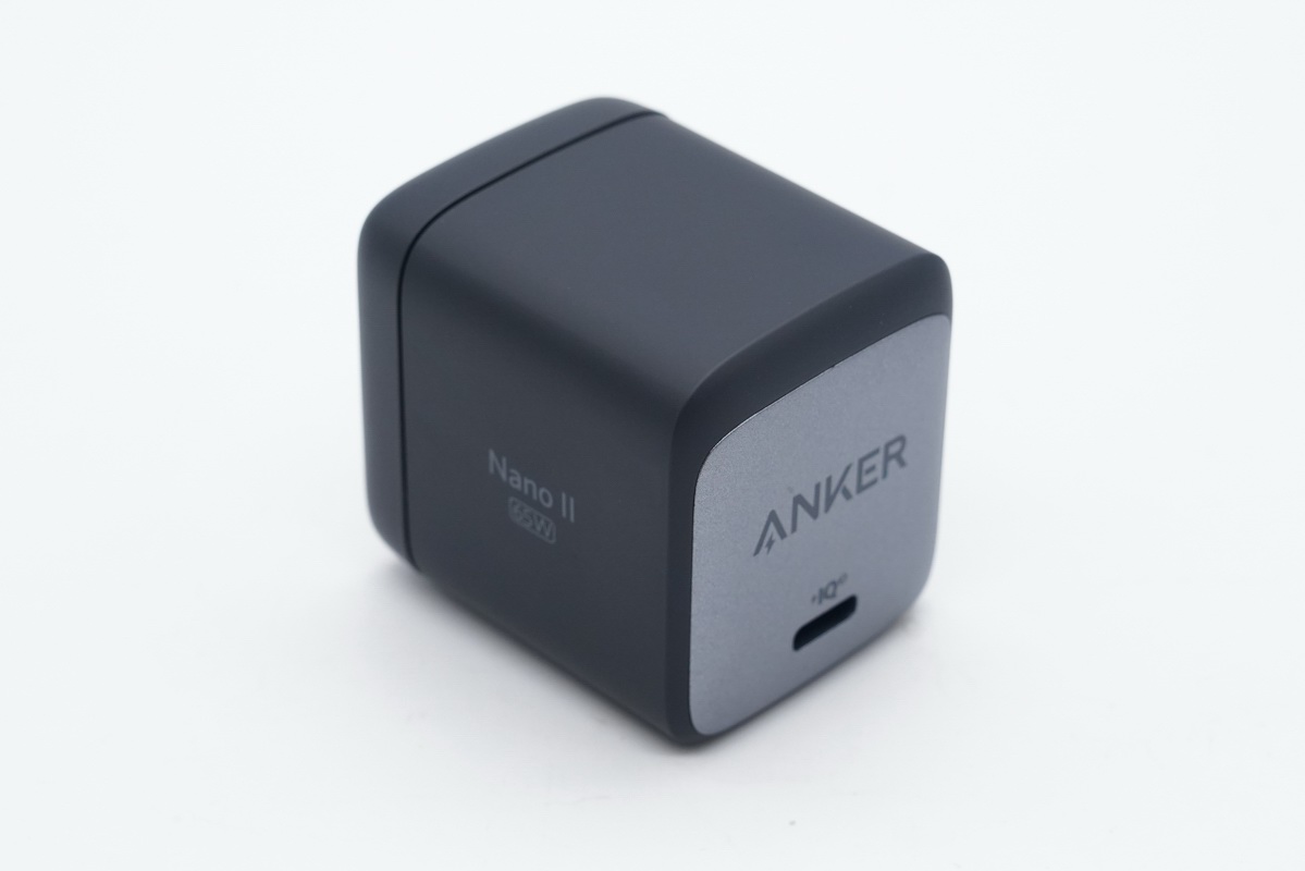

Anker 45W超能充基于Nano延伸发展,是第二代氮化镓超能充系列的一员。外观上采用了全新的ID设计,壳体黑色消光工艺侧面印有“GaN II 45W”标识,正面带有Anker LOGO。
Anker 45W超能充充电器实测三围仅有34.89mm X 37.59mm X 40.95mm,重量68.9g,体积仅为53.7cm³,按照45W标称功率计算,功率密度高达0.83W/cm³。旁边的分别是苹果30W充电器、苹果61W充电器,苹果30W充电器三围达到了58mm x 28 mm x 61mm,体积达到100.3cm³,重量高达106.7g。功率密度仅为0.29W/cm³。

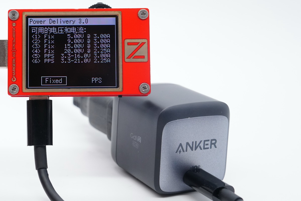

使用POWER-Z KT002 USB测试仪读取Anker 45W超能充PDO报文,可以看到它基于PD3.0标准开发,带有5V3A / 9V3A / 15V3A / 20V2.25A四个固定电压档,另外还带有3.3-16V3A / 3.3-21V2.25A两组PPS电压子集,对笔记本、PPS设备提供更佳的充电匹配度。

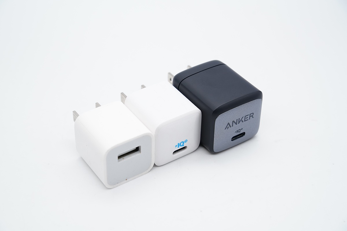

Anker 30W超能充充电器是这次新系列里面体积最小的一款,继承了第一代Nano极致小巧的精髓,Anker 30W超能充与苹果5W充电器、第一代Anker Nano 20W充电器放在一起,Anker 30W超能充体积并未增大多少的前提下,将性能一跃至30W,远远抛离同级产品。
Anker 30W超能充不含插脚尺寸仅为31.51mm X 30.43mm X 38.13mm,体积36.56cm³,重量47.3g,按照额定输出功率30W计算,Anker Nano II 30W充电器达到0.82cm³。旁边白色的是同样输出功率的苹果30W充电器,体积大小可以明显感觉到“代差”,苹果30W三围分别是55.92mm X 55.87mm X 28.55mm,体积89.19cm³,比Anker 30W超能充体积大两倍有多,重量99.4g也差不多是它的两倍重量。

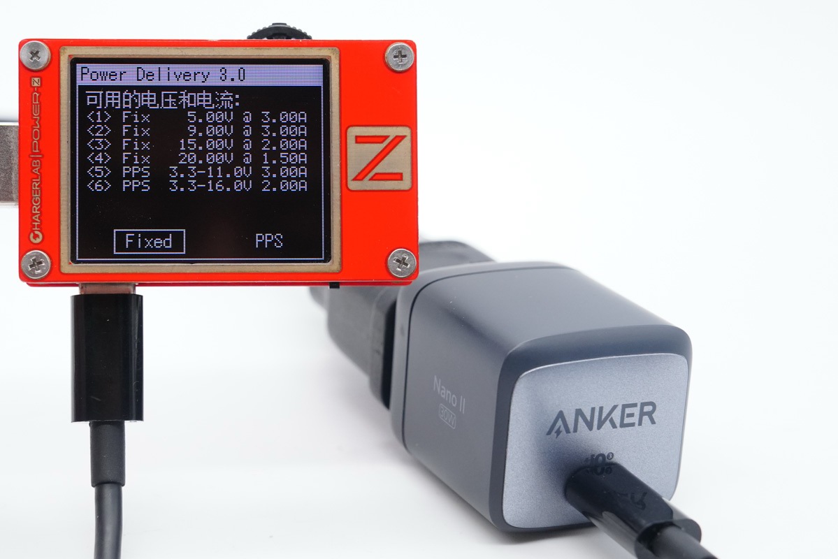

使用POWER-Z KT002 USB测试仪读取Anker 30W超能充PDO报文,发现它基于PD3.0标准开发,带有5V3A / 9V3A / 15V2A / 20V1.5A四档固定电压,还包含了3.3-11V3A / 3.3-16V2A两组PPS电压子集,可以更好地服务需求PPS协议的设备,也同样带有通用性极高的QC、APPLE2.4A快充协议。

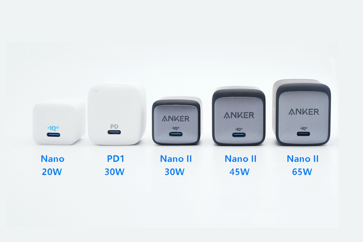

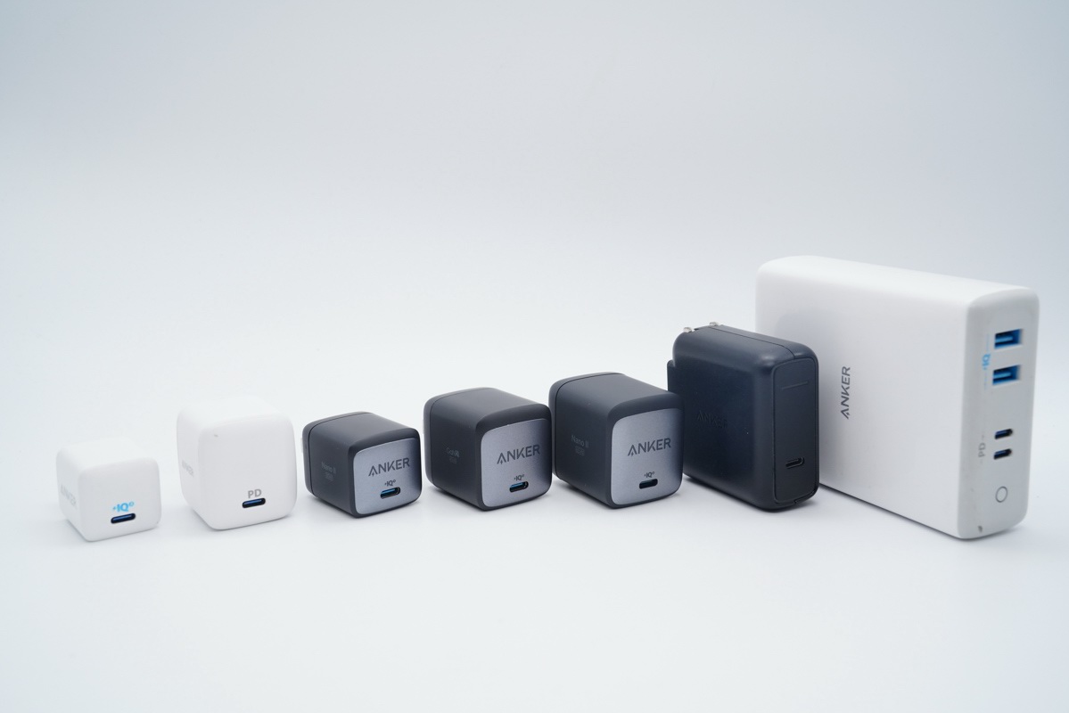

Anker 超能充系列对比传统充电器已经达到全面碾压的幅度,那么与Anker自家产品对比又有那些进步?从体积上来看,Anker 30W超能充与Nano 20W体积接近,性能提升了50%,而全球首款量产氮化镓产品PD1与Anker 65W超能充体积也接近,功率直接翻倍。而从功率上来对比,PD1与Anker 30W超能充同为30W功率,但体积上进行了明显的缩减。可见Anker在研发上的持续投入,让充电器在短时间内再一次突破界限,实现了大功率充电器小型化,笔记本用户无需携带笨重的砖头充电器,手机平板用户也可以在五福一安体积的充电器上享受PD快充带来的乐趣。
