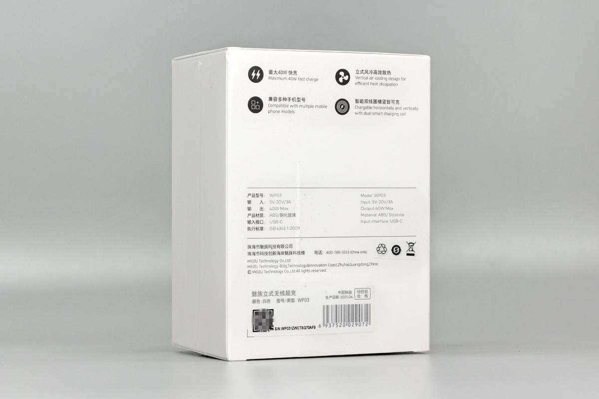

背面印有产品四大特性标识以及描述、参数、魅族科技的基本信息等。

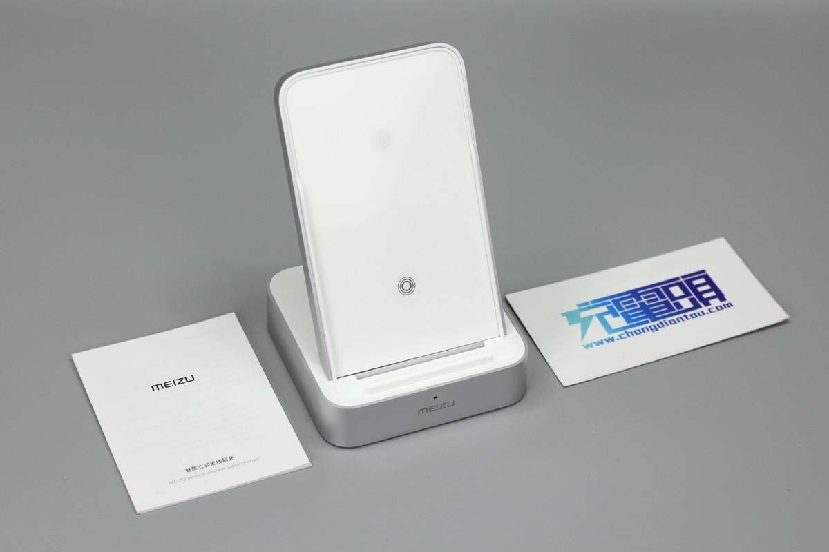

包装内含无线充电器和一份使用说明书。

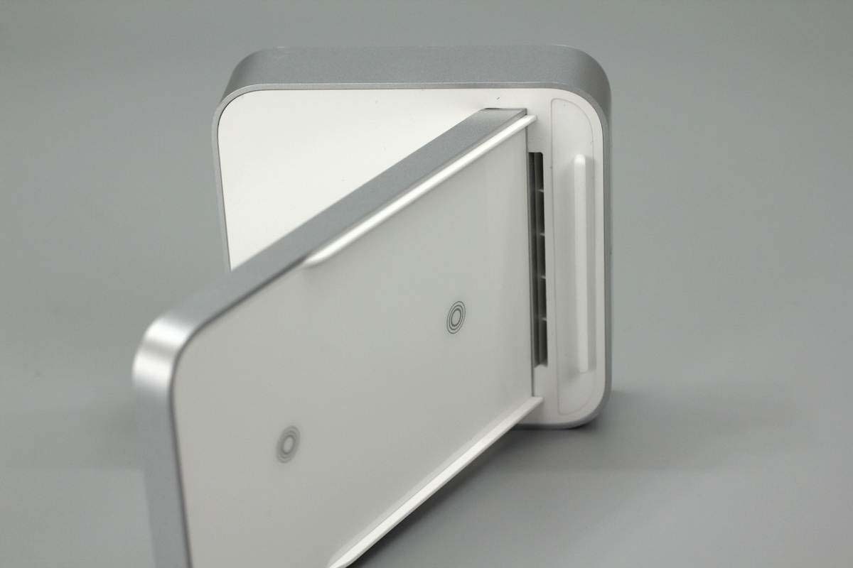

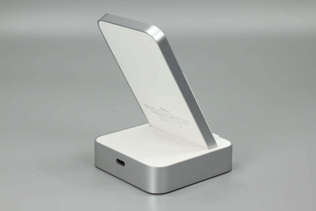

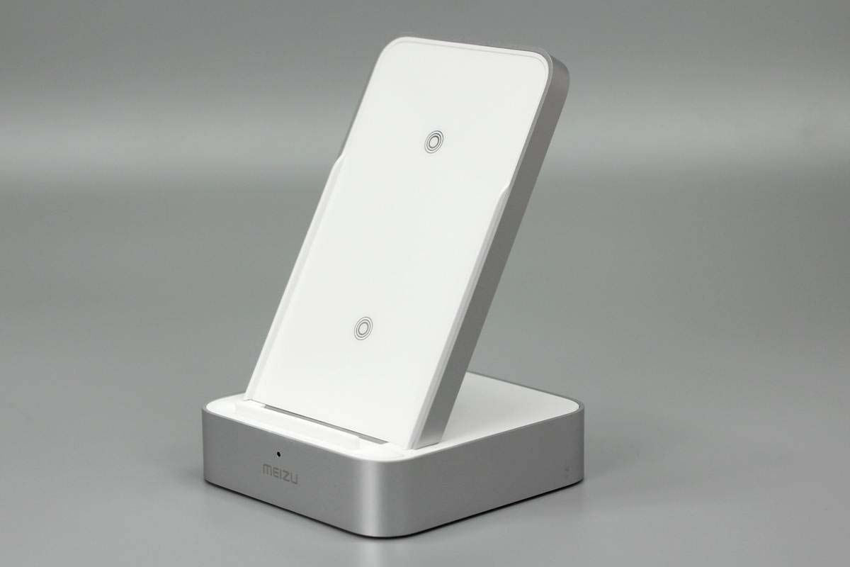

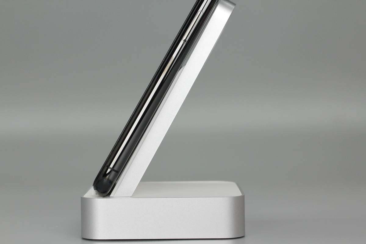

魅族这款无线充由底座和手机支撑板两部分组成,支撑板正面是ABS材质钢化玻璃,十分光滑,支撑板和底座侧身均喷砂银灰色涂料进行装饰。
支撑板正面有两个旋涡图案,表示无线充区域,手机横竖都能进行无线充电。
两侧设有凸起小板。

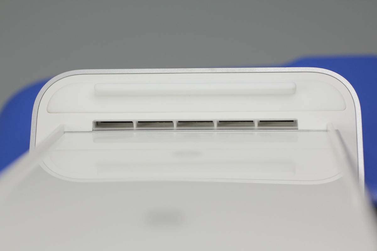

手机放上去会和支撑板间形成风道。
底部吹风口通过风道将无线充电过程中产生的热量带走,此外底部还设有挡板,防止手机滑落。

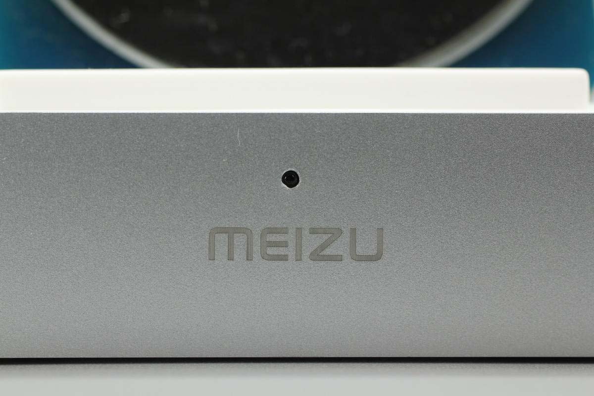

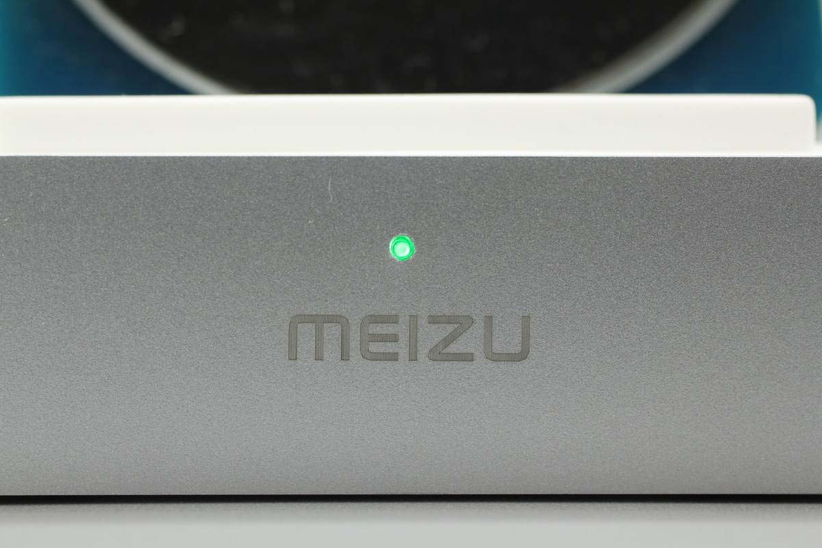

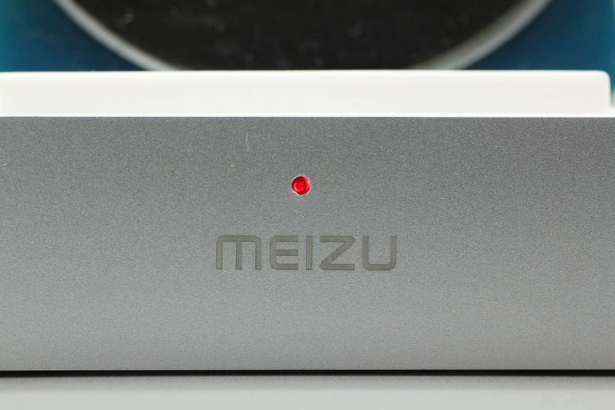

底座前端印有MEIZU品牌,并设有一颗LED充电指示灯。
无线充支持异物检测,指示灯亮红灯提示。
正常进行无线充电,指示灯亮绿光。

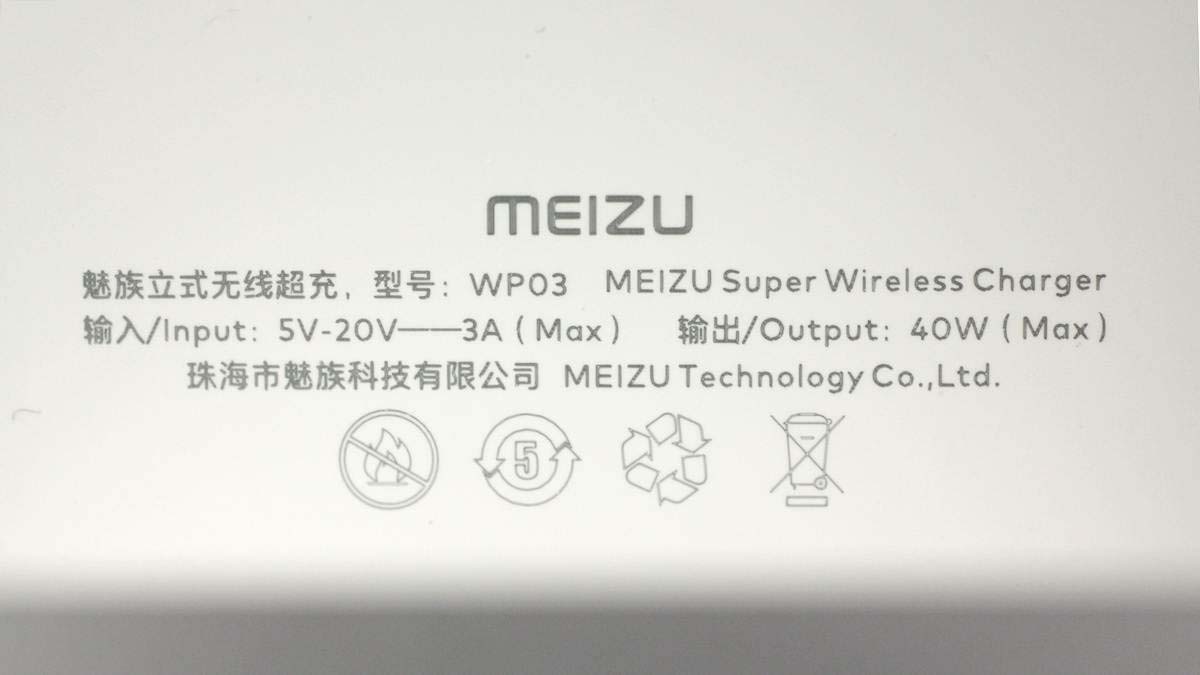

支撑板背面印有无线充参数信息。
型号:WP03
输入:5-20V3A Max
输出:40W
珠海市魅族科技有限公司

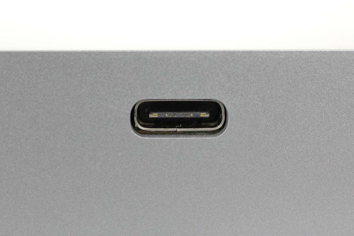

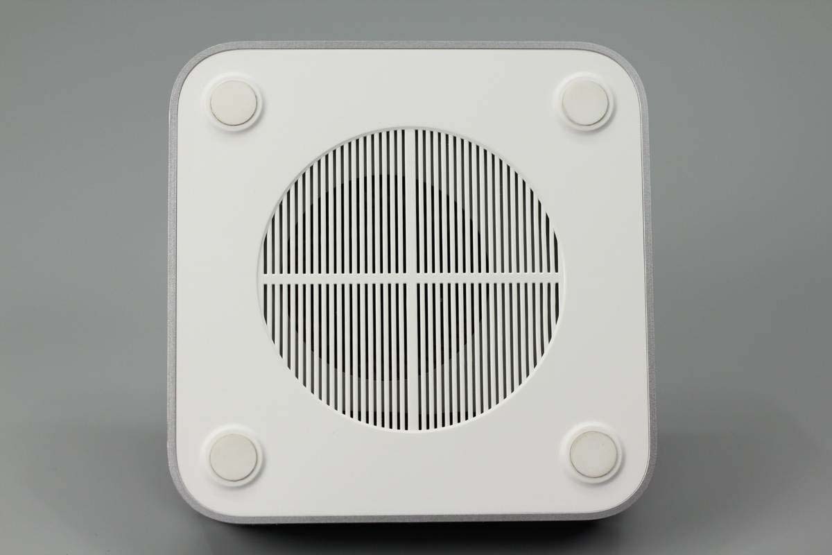

底座背面设有USB-C输入接口。

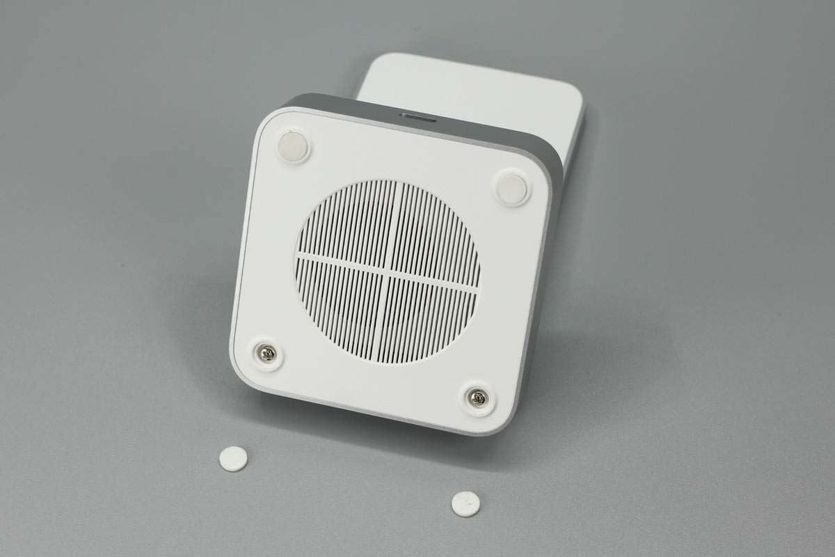

底部四端有防滑胶垫,中心设有进气窗口。

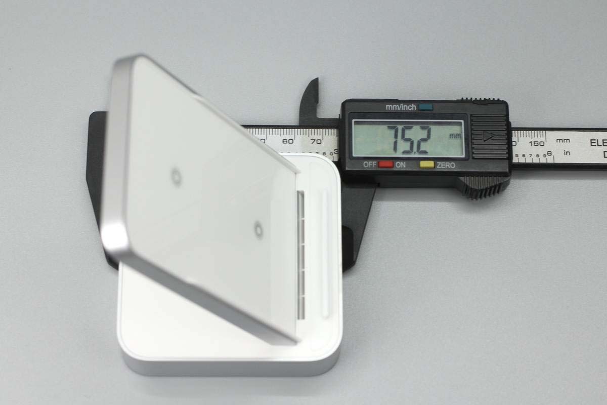

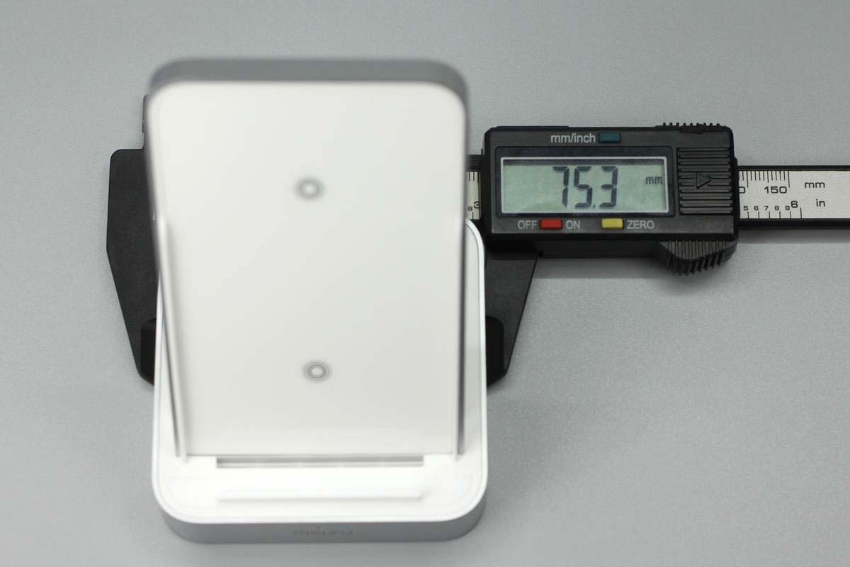

使用游标卡尺测得无线充底座长度为75.2mm。
宽度为75.3mm。

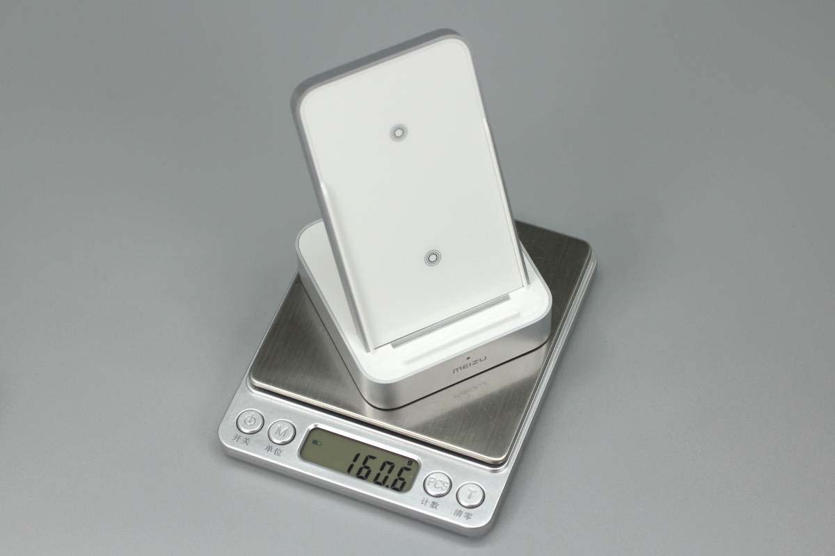

无线充净重约为161g。

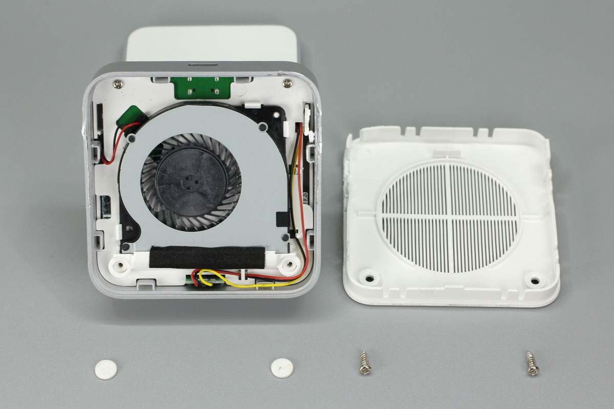

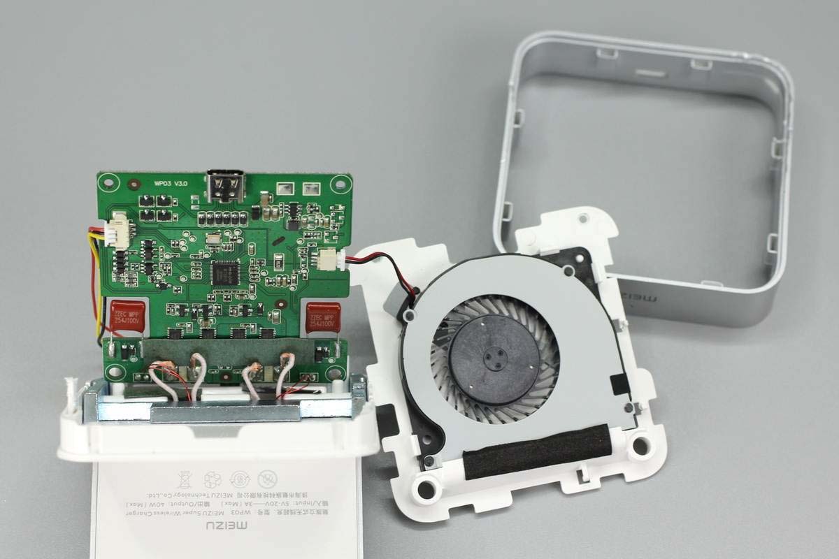

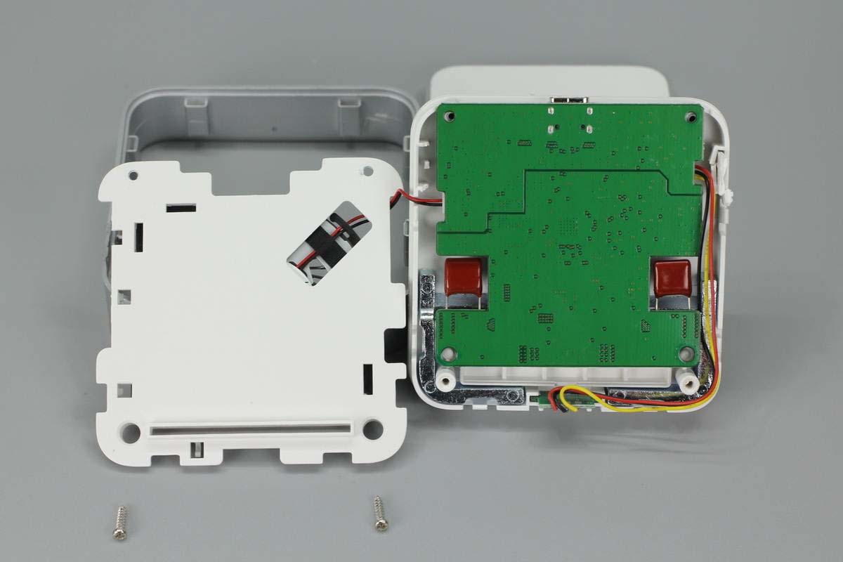

撕掉防滑垫,里面隐藏有封装螺丝。

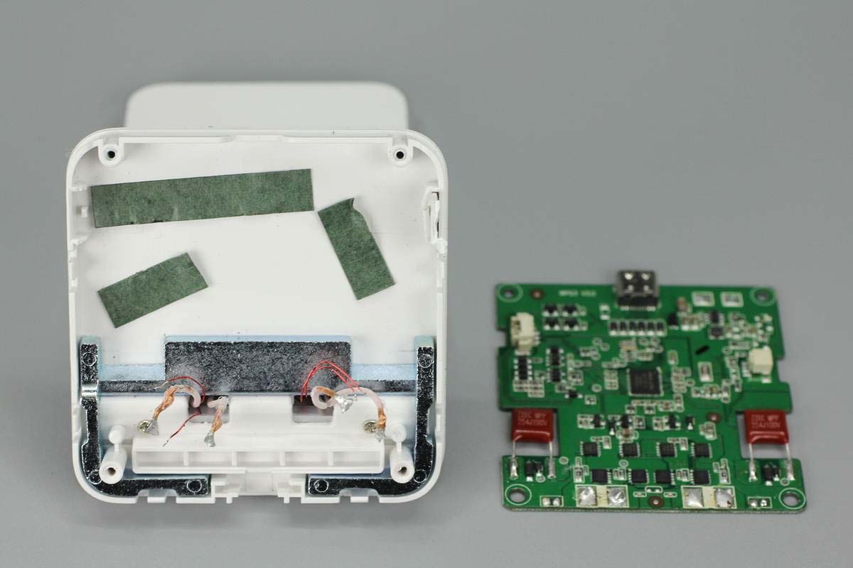

拆掉两颗螺丝即可将底部外壳打开,风扇使用卡扣进行固定,并且风扇和PCB板间有一块白色塑料板进行隔离。
隔离塑料板以及PCB板也是使用两颗螺丝进行固定,PCB板背面没有设元器件,两侧的两颗电容处镂空处理。

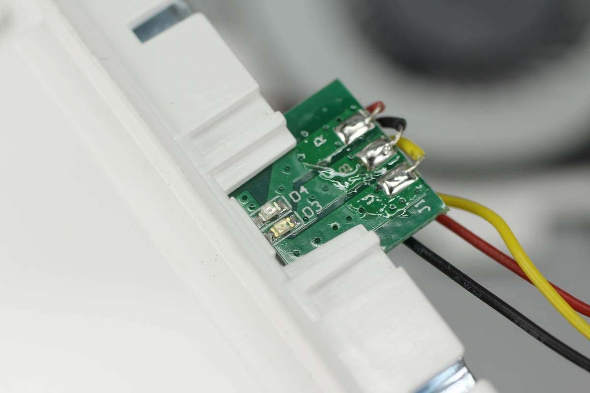

风扇、LED指示灯小板和PCB板均通过插接件组装连接。
LED灯小板上设有两颗指示灯,分别用于异物检测和充电提示。

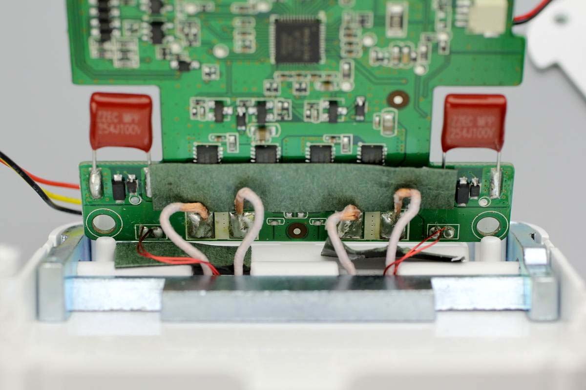

无线充电线圈焊接处垫有一块青稞绝缘纸。
将PCB板拆下,手机支撑板和底座外壳通过螺丝连接固定。

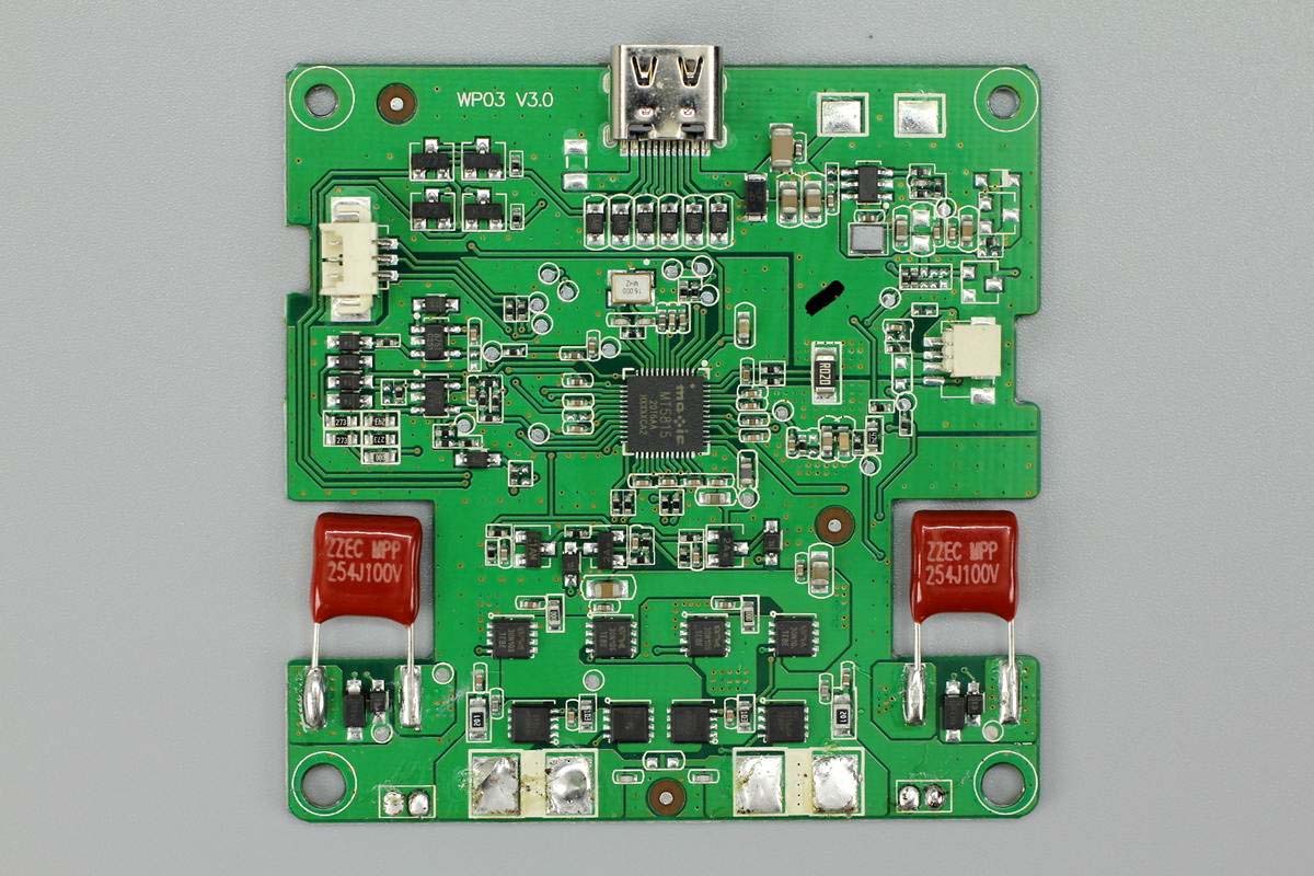

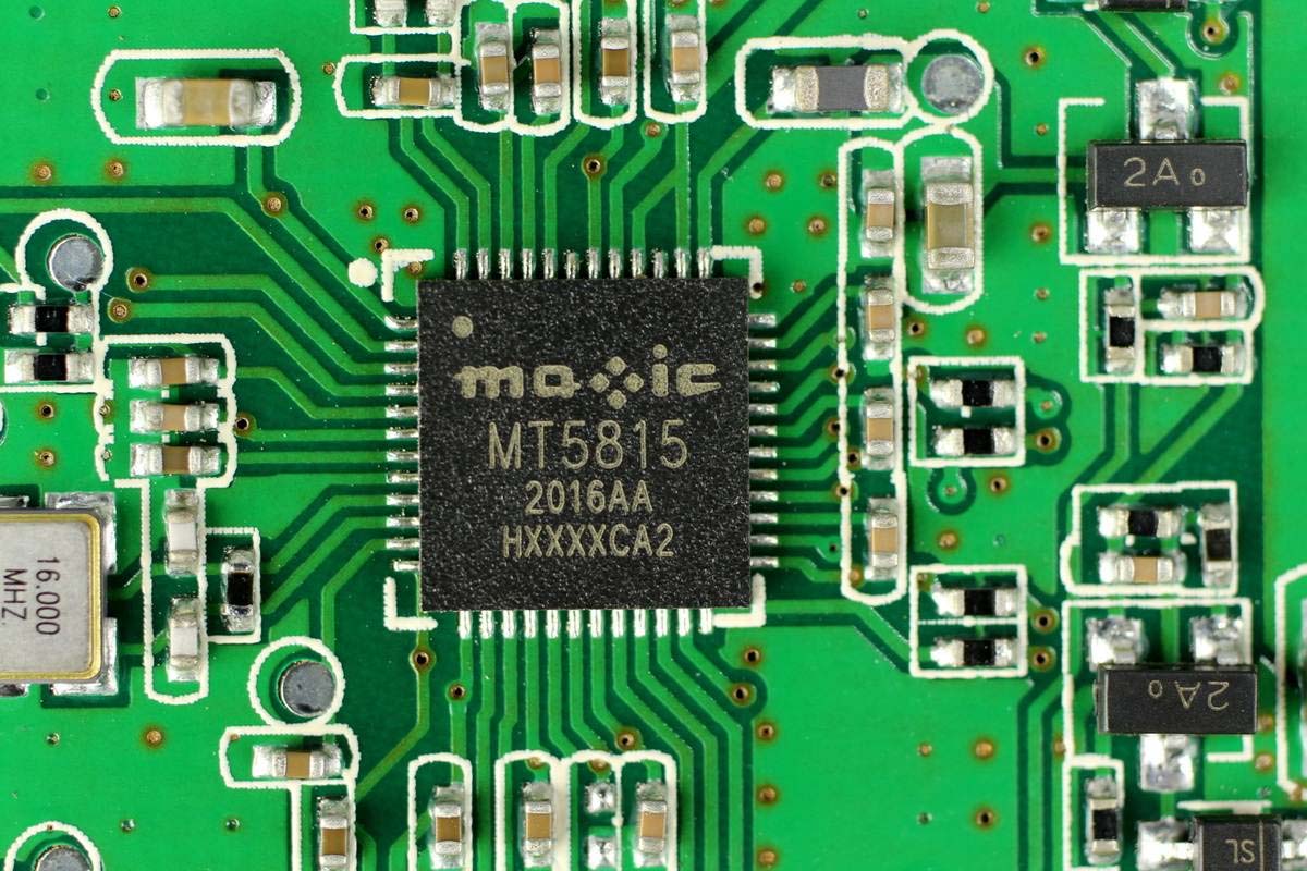

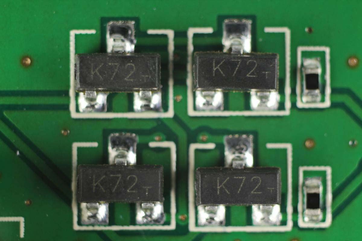

PCB板正面一览,中心设有一颗无线充电主控芯片,末端有8颗MOS管。

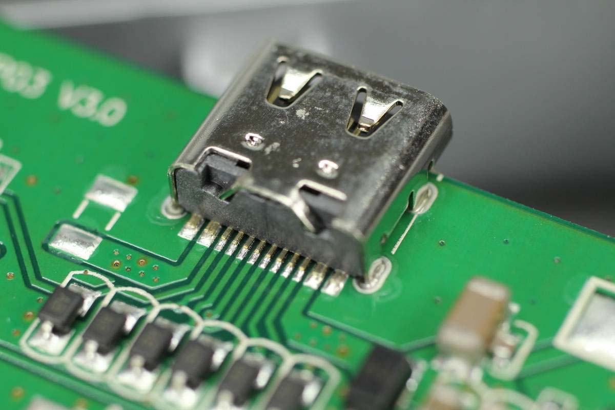

USB-C母座特写。

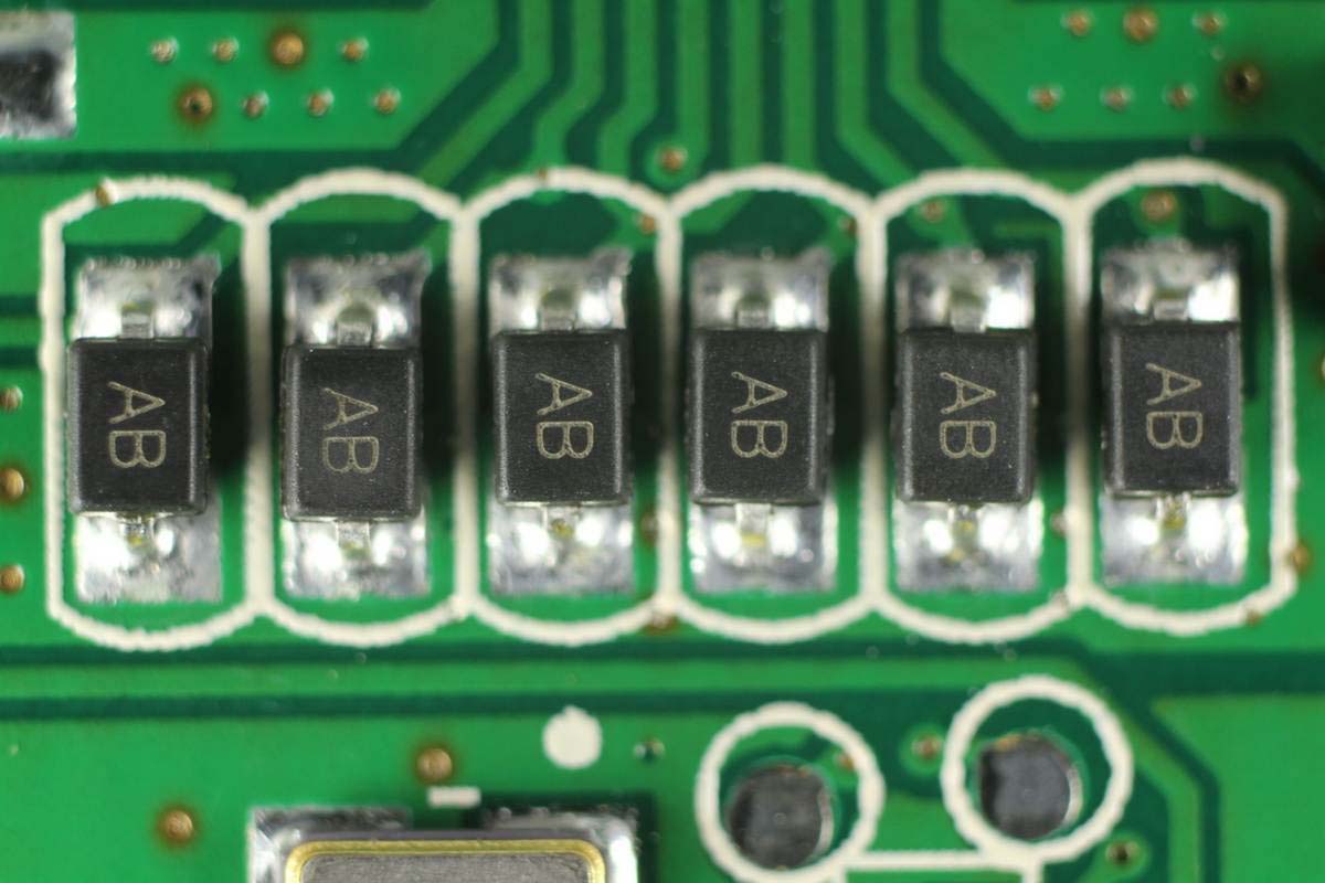

丝印AB的TVS,用于数据端口过压保护。

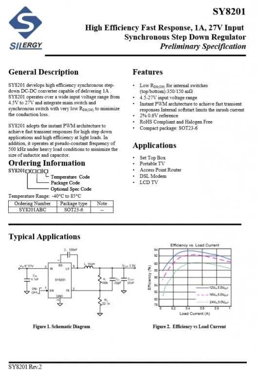

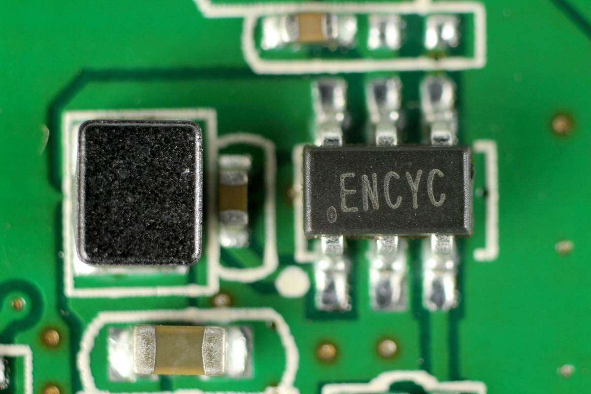

矽力杰 SY8201 同步整流降压转换器,将输入降压为无线充内部元件供电,输出电流1A,输入耐压27V。左边是对应的降压电感。
矽力杰 SY8201 详细资料。

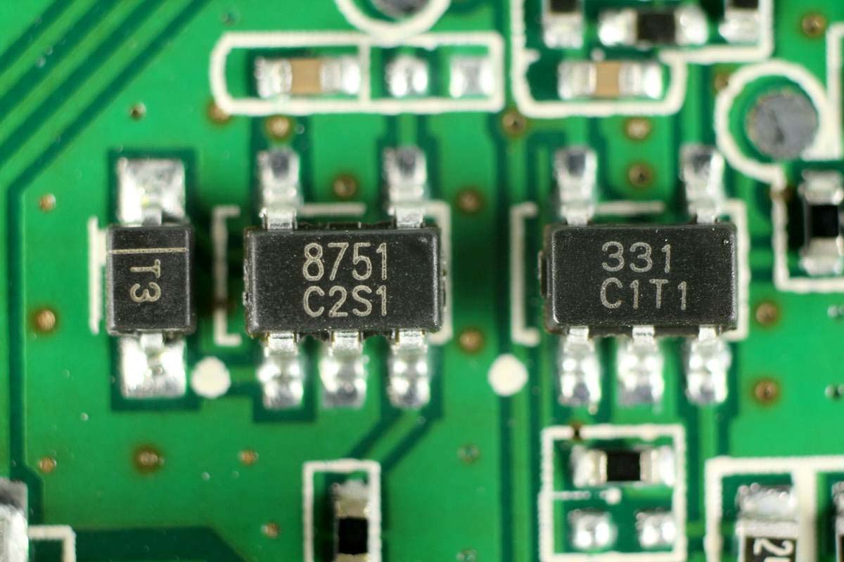

2N7002,信号MOS管。
1N4148 二极管。

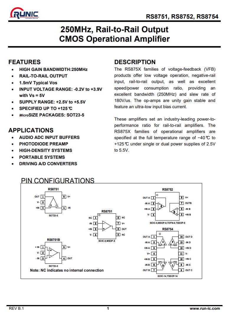

润石 RS8751 单运放,用于信号处理。
润石 RS8751 详细资料。

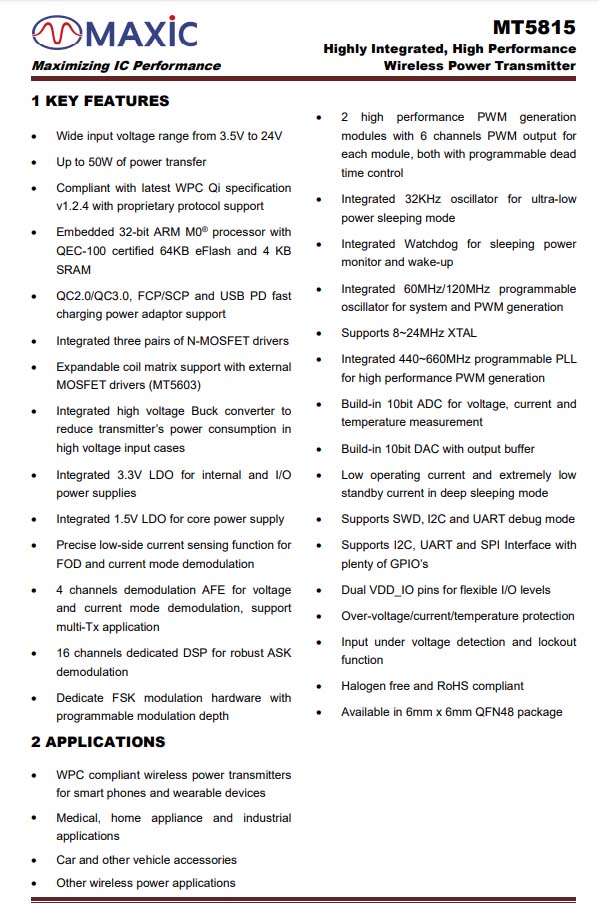

无线充电主控芯片采用美芯晟MT5815。这是一款带有USB-PD协议、高度集成的符合Qi标准的无线充电发射芯片,支持高达50W的输出功率,向下兼容不受限。MT5815集成ARM M0 处理器,拥有卓越的高效率和紧凑设计,适用于各种低成本、低功耗应用,可广泛应用于为5G智能终端、智能可穿戴设备、智能家居、物联网、智能家电进行无线充电的设备。充电头网此前已对该芯片做了相关报道。
美芯晟MT5815资料信息。

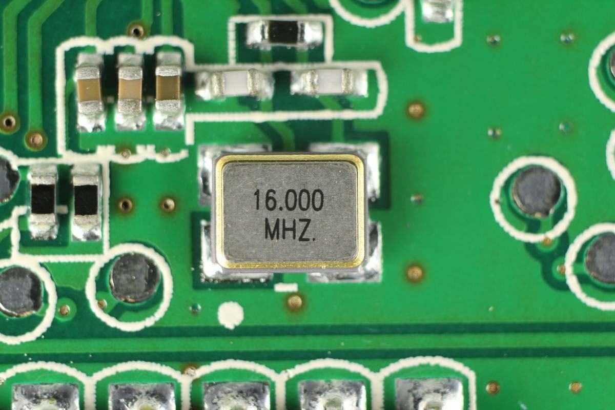

16.000MHz无源晶振,为无线充电主控芯片提供时钟。

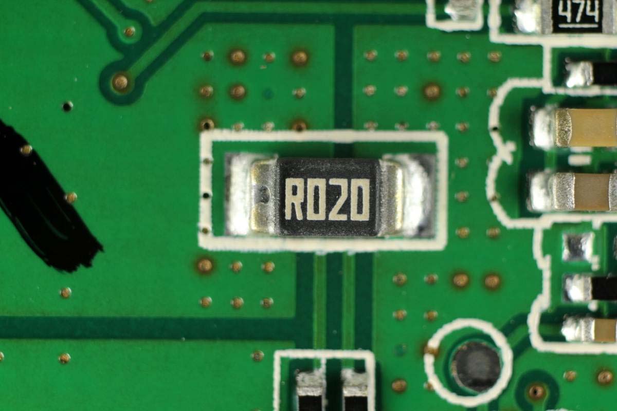

20mΩ电流取样电阻,用于无线充电流检测。

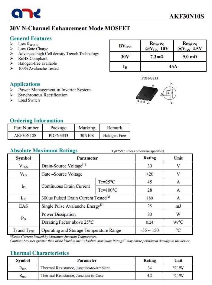

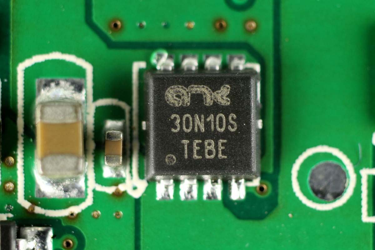

四颗方舟AKF30N10S增强型MOS管,NMOS,耐压30V,PDFN3333封装,用于无线充电线圈驱动。
方舟AKF30N10S资料信息。

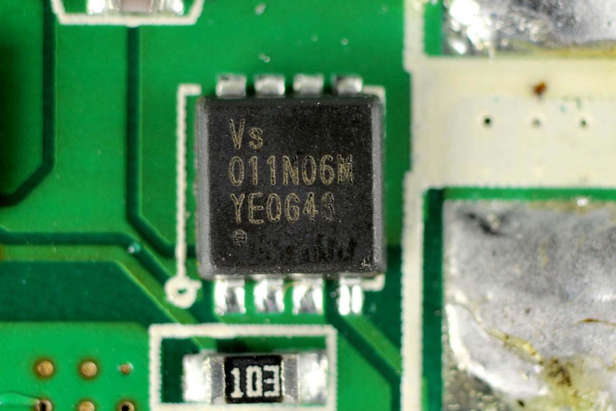

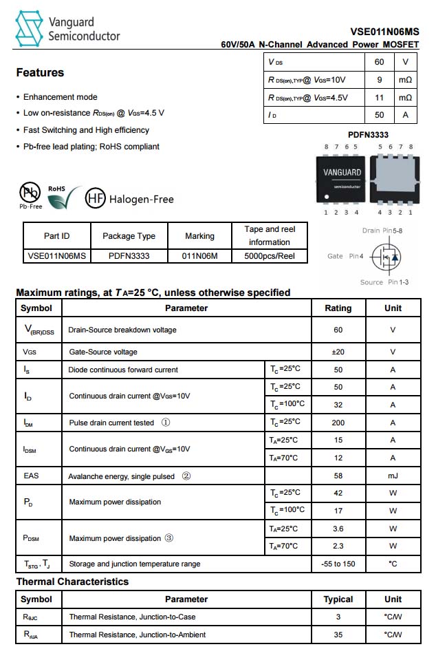

四颗威兆VSE011N06MS,NMOS管,耐压60V,用于无线充电线圈切换。
威兆VSE011N06MS 详细资料。

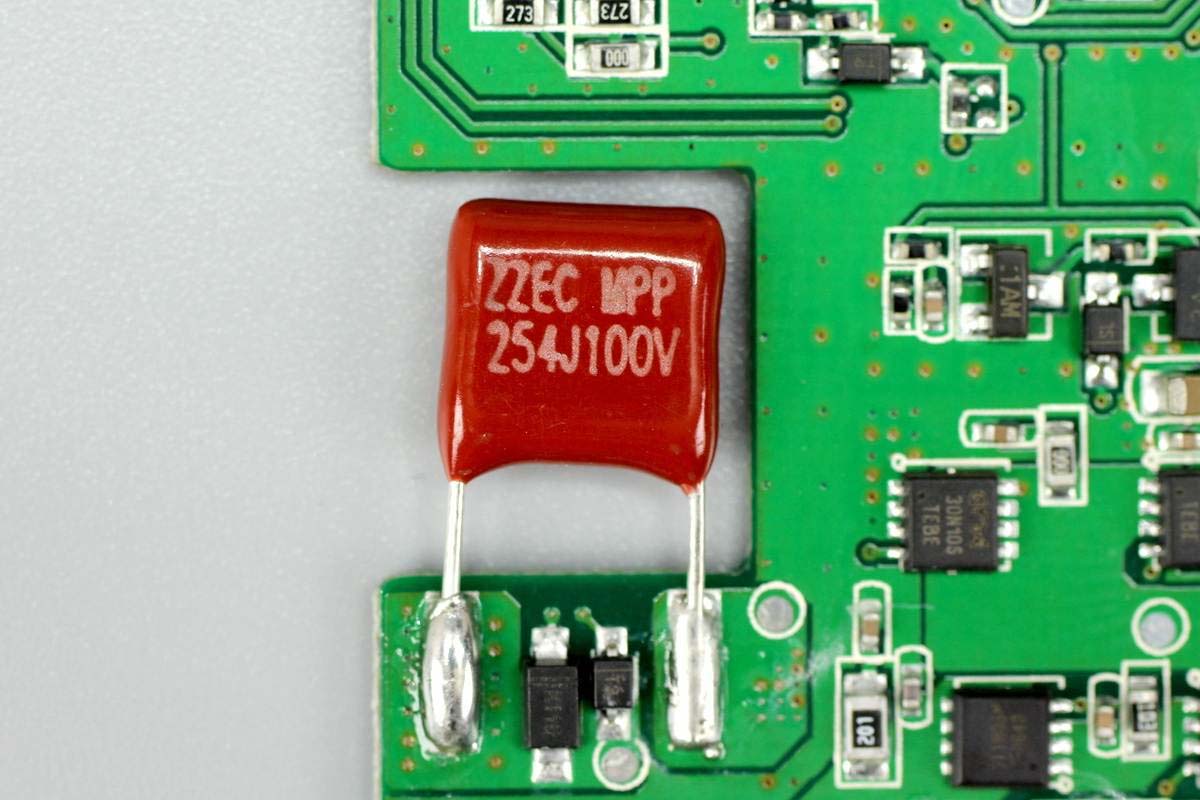

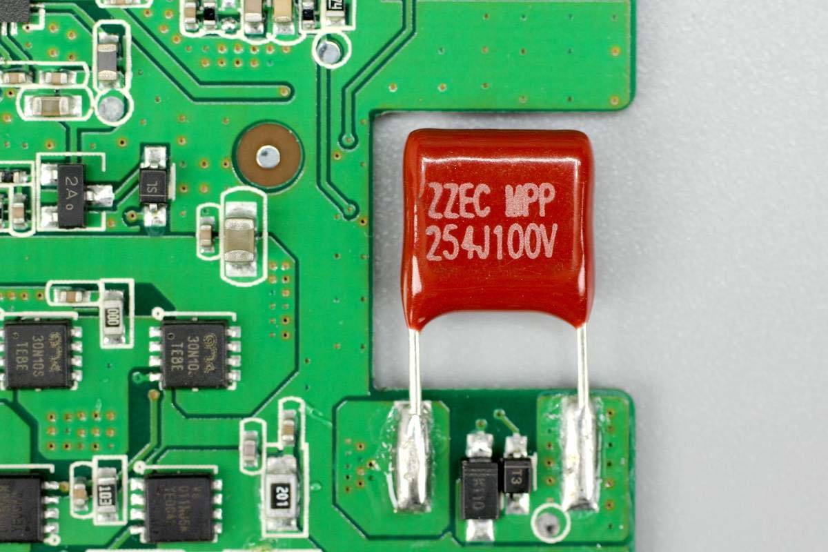

ZZEC科雅无线充专用谐振电容,规格为0.25μF 100V。
另一颗特写,规格相同。

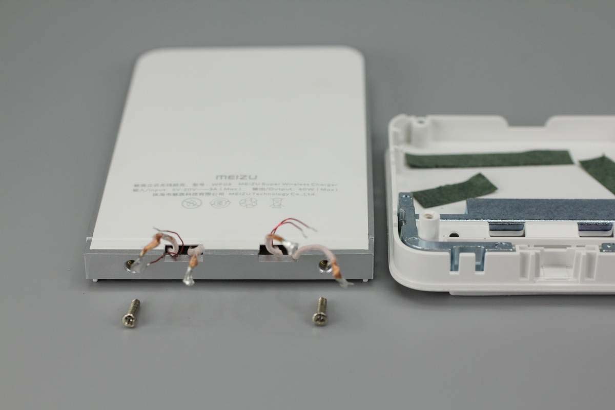

拆掉螺丝即可将手机支撑板分离。

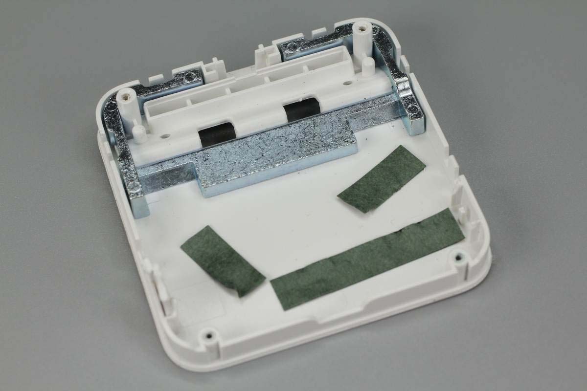

底座外壳上固定有铁块配置,此外贴有三条青稞绝缘纸。

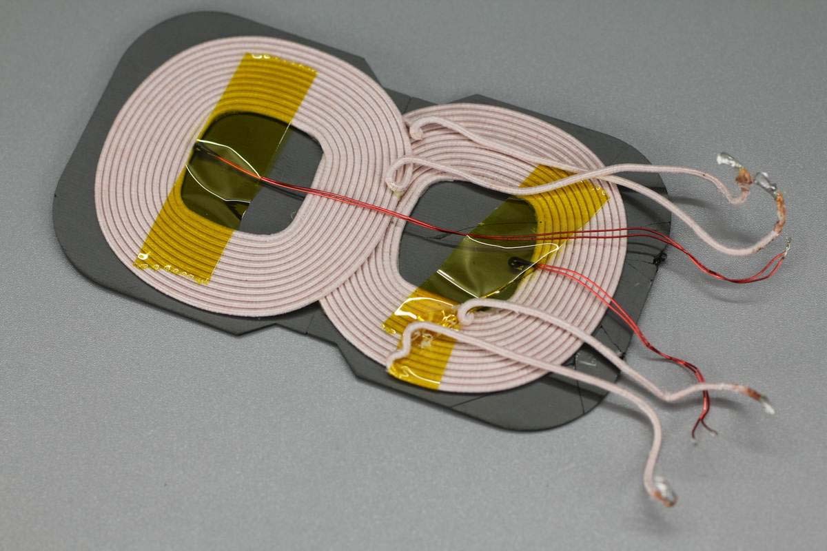

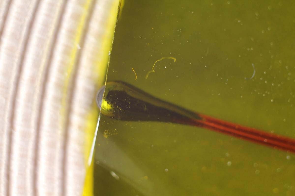

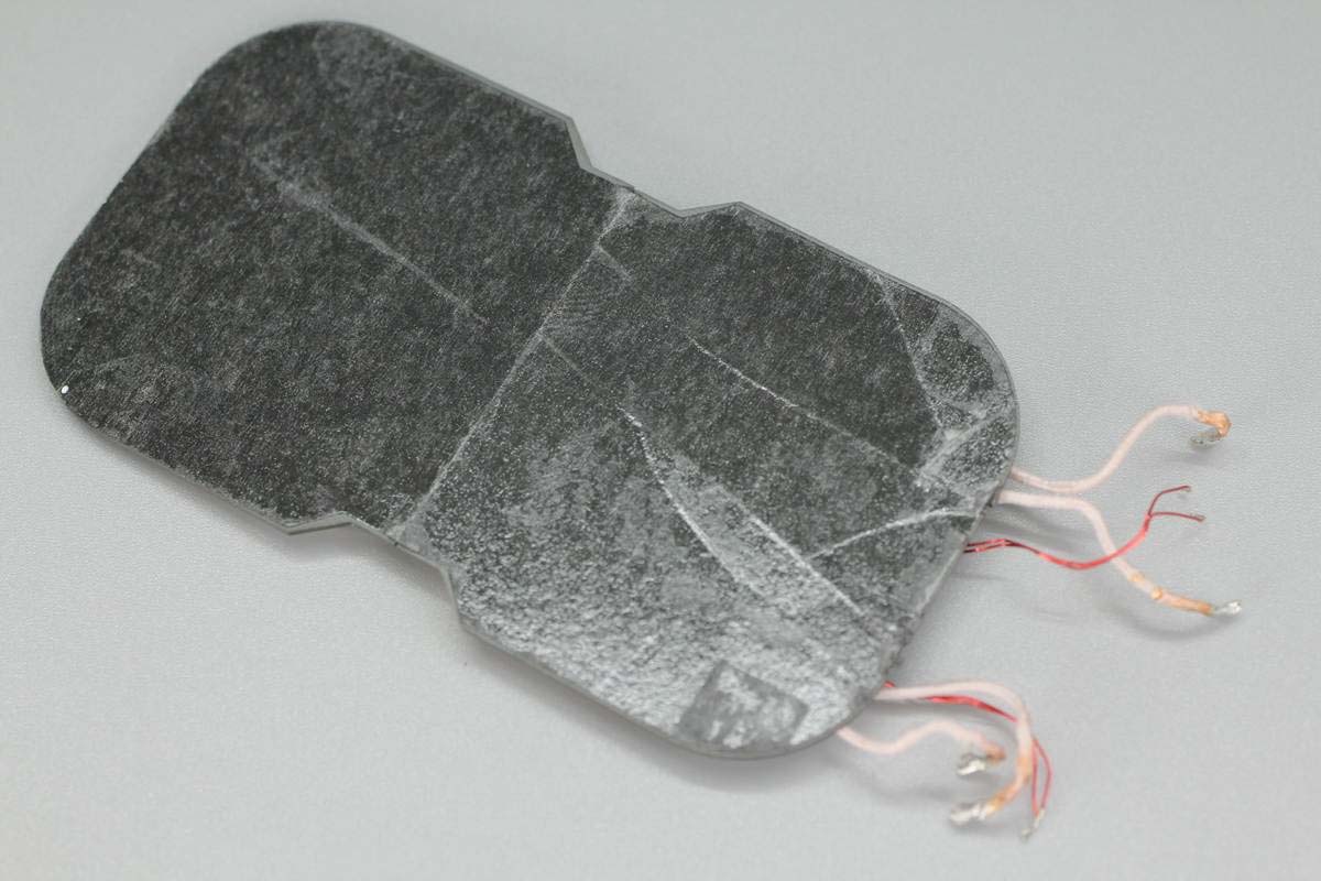

支撑板内置双无线充电线圈,并都配有热敏电阻进行温度监控。
导磁片内部贴有双面胶,帮助固定。
热敏电阻特写。

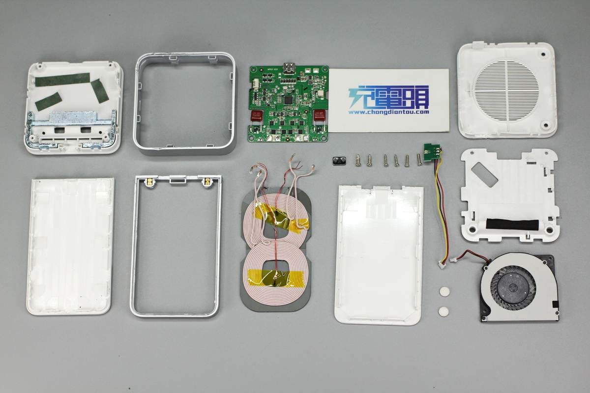

魅族这款立式无线超充WP03灰白设计,风格十分简约。相较上一代WP02,无论是造型还是功率都有很大的变化。首先立式底座机身让魅族18 Pro可以实现边充边接收消息或刷剧等活动,40W无线充电功率比肩有线充电,内置小风扇主动散热让整个无线充电过程温度保持一个较低水平。综合下来,这一新款无线充无论是快充体验还是使用体验都有了很大的提升。
充电头网通过拆解了解到,整个无线充内外主要都是采用螺丝进行封装固定,部分机身壳卡扣封装,因此可以做到无损拆解。小风扇和PCB板间有塑料板隔离,同时小风扇也是固定在隔离板上。采用矽力杰SY8201降压为无线充电主控和散热风扇供电,功率级供电直接由外部适配器提供,并由美芯晟MT5815主控芯片控制方舟MOS管进行线圈驱动输出,采用威兆MOS管实现双线圈自由切换。
