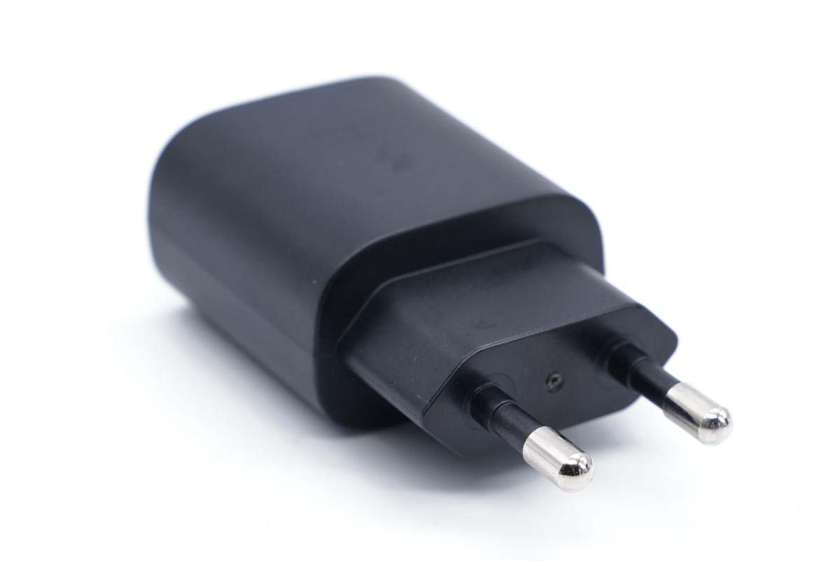

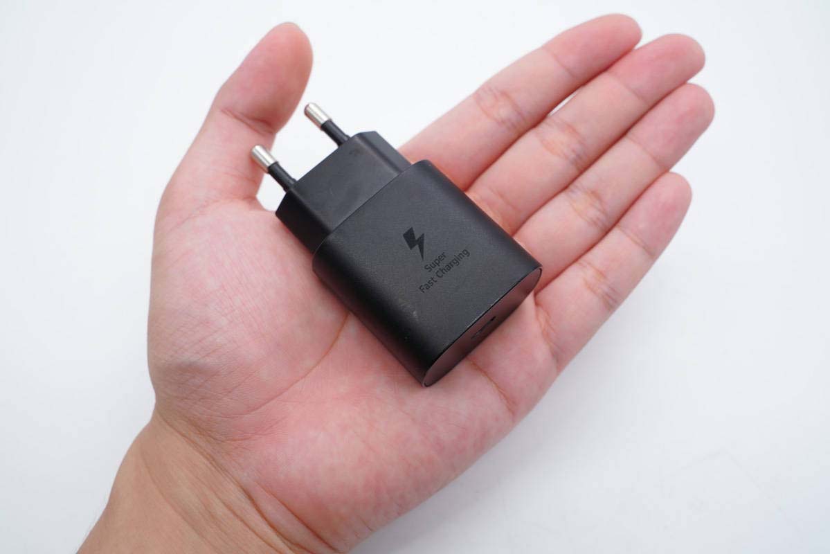

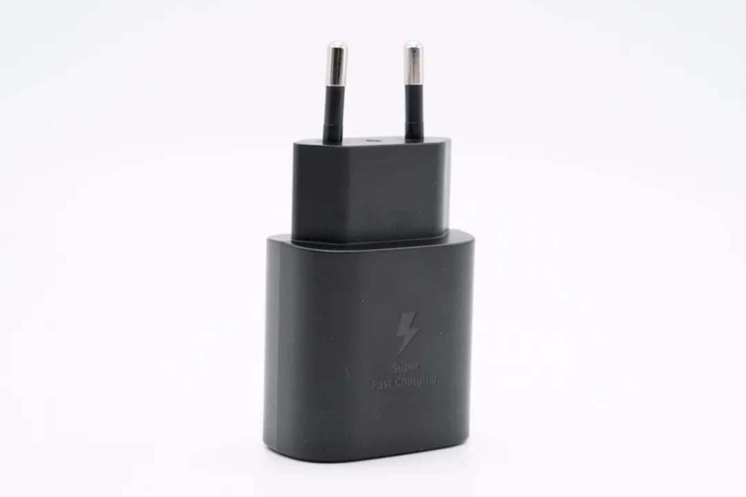

三星这款韩版充电器采用PC阻燃材质黑色外壳,表面全部进行了磨砂处理,腰身两侧过渡圆润。
机身正面中心设有闪电logo以及“Super Fast Charging”字样。

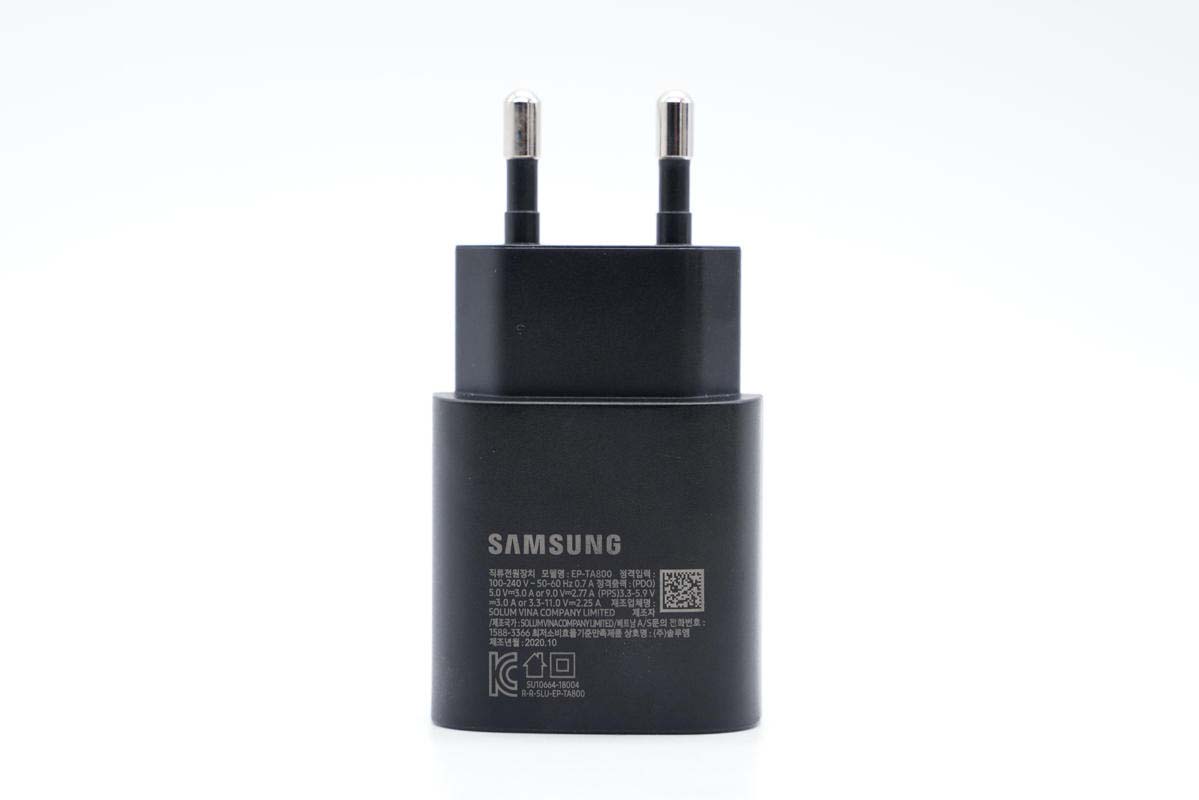

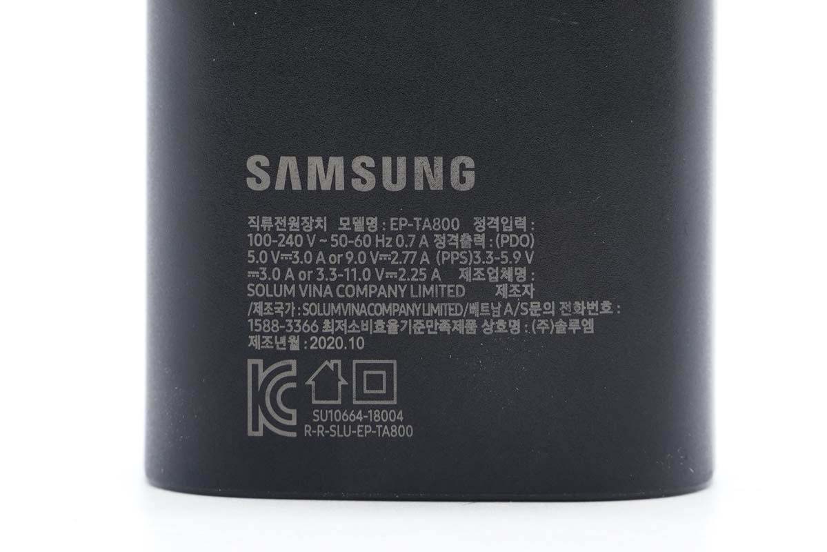

背面印有充电器详细参数信息。
型号:EP-TA800
输入:100-240V~50/60HZ 0.7A
输出:5V3A、9V2.77A、3.3-5.9V3A、3.3-11V2.25A
充电器已经通过了KC认证。
输入端设有凸出棱形状塑料壳,插入插座更稳定,圆柱插脚末端绝缘处理。

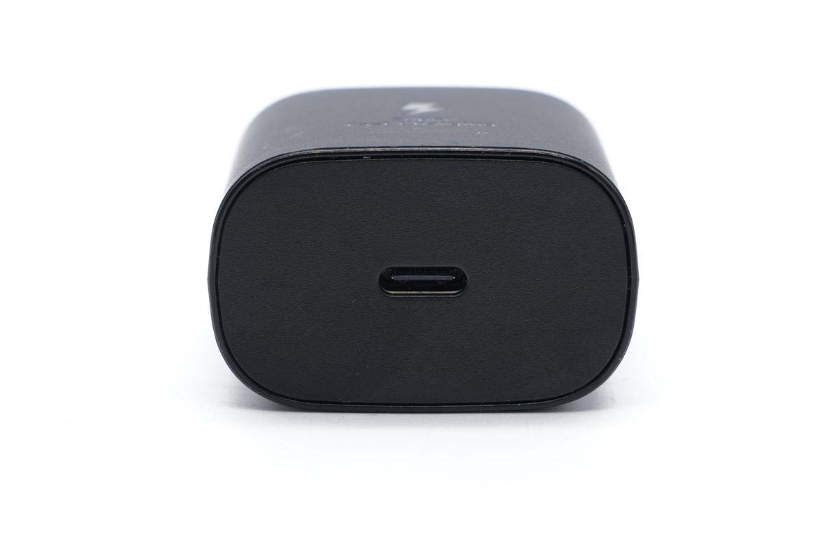

顶面USB-C口居中设计,黑色胶芯不露铜。

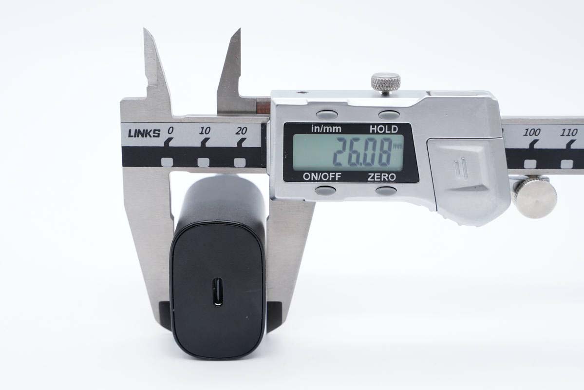

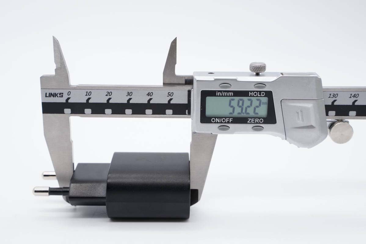

使用游标卡尺实测充电器机身总长度约为59.22mm。

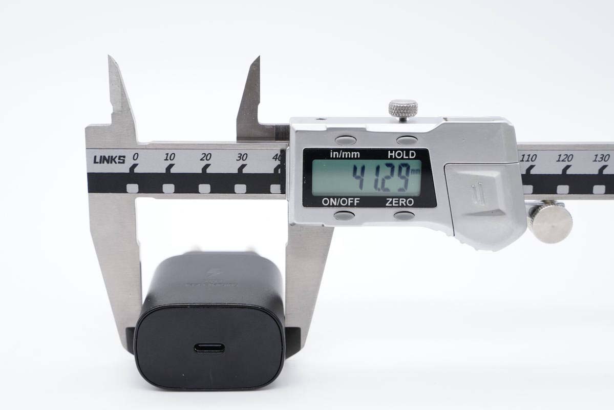

宽度为41.29mm。
厚度为26.08mm。

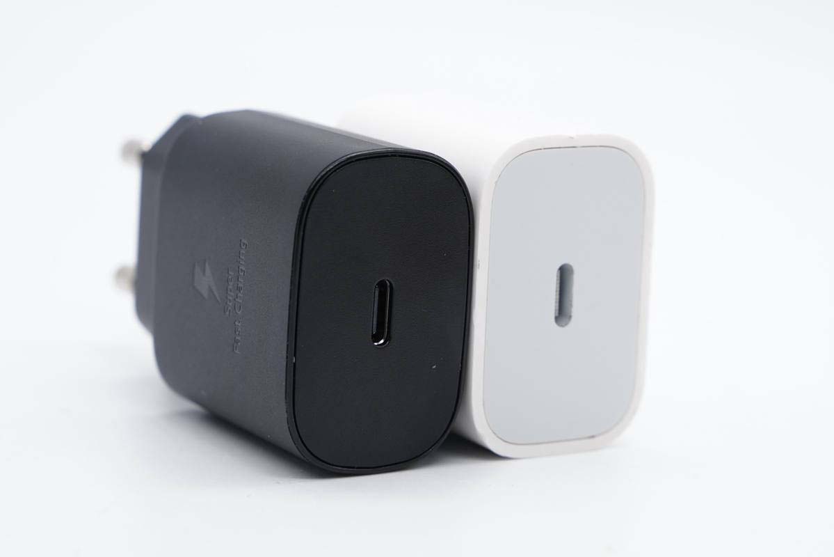

和苹果20W充电器直观对比,主体机身大小差不多。
拿在手上的直观感受。

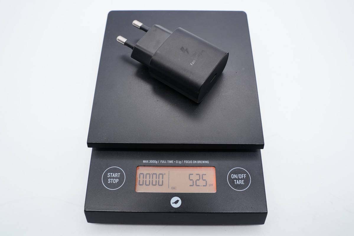

净重约为53g。

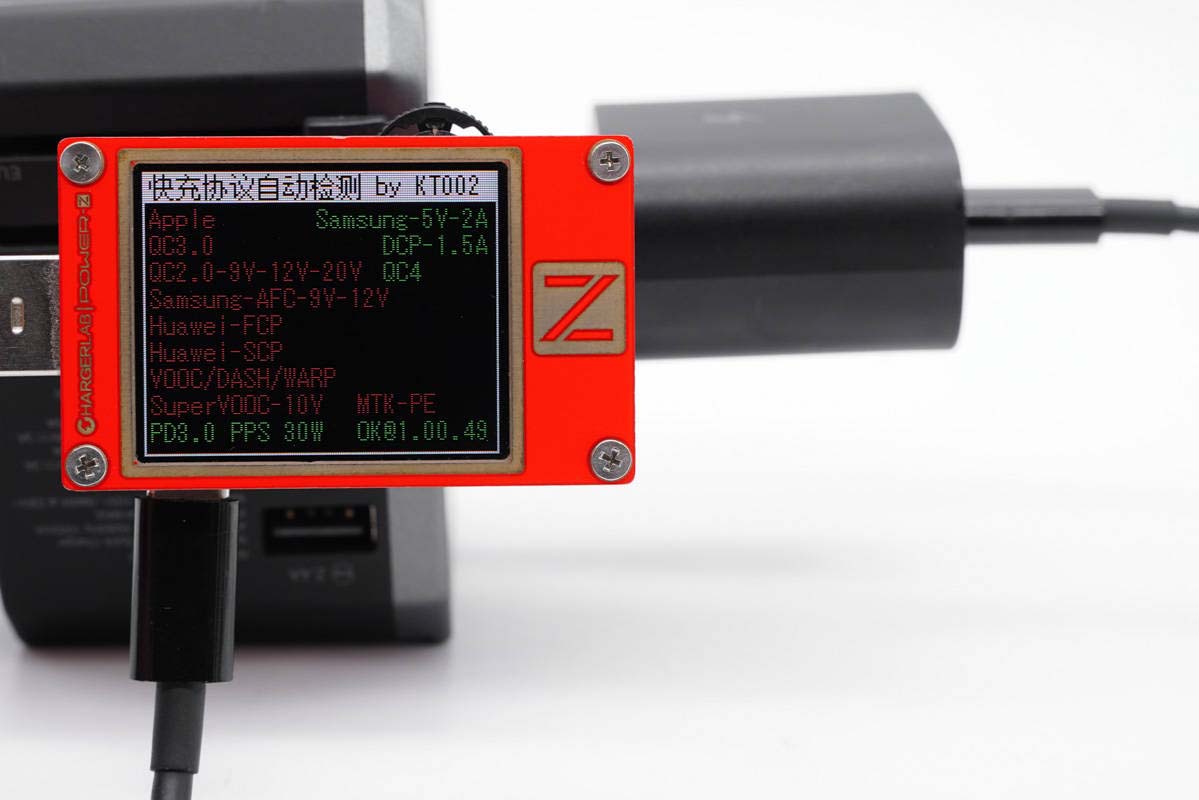

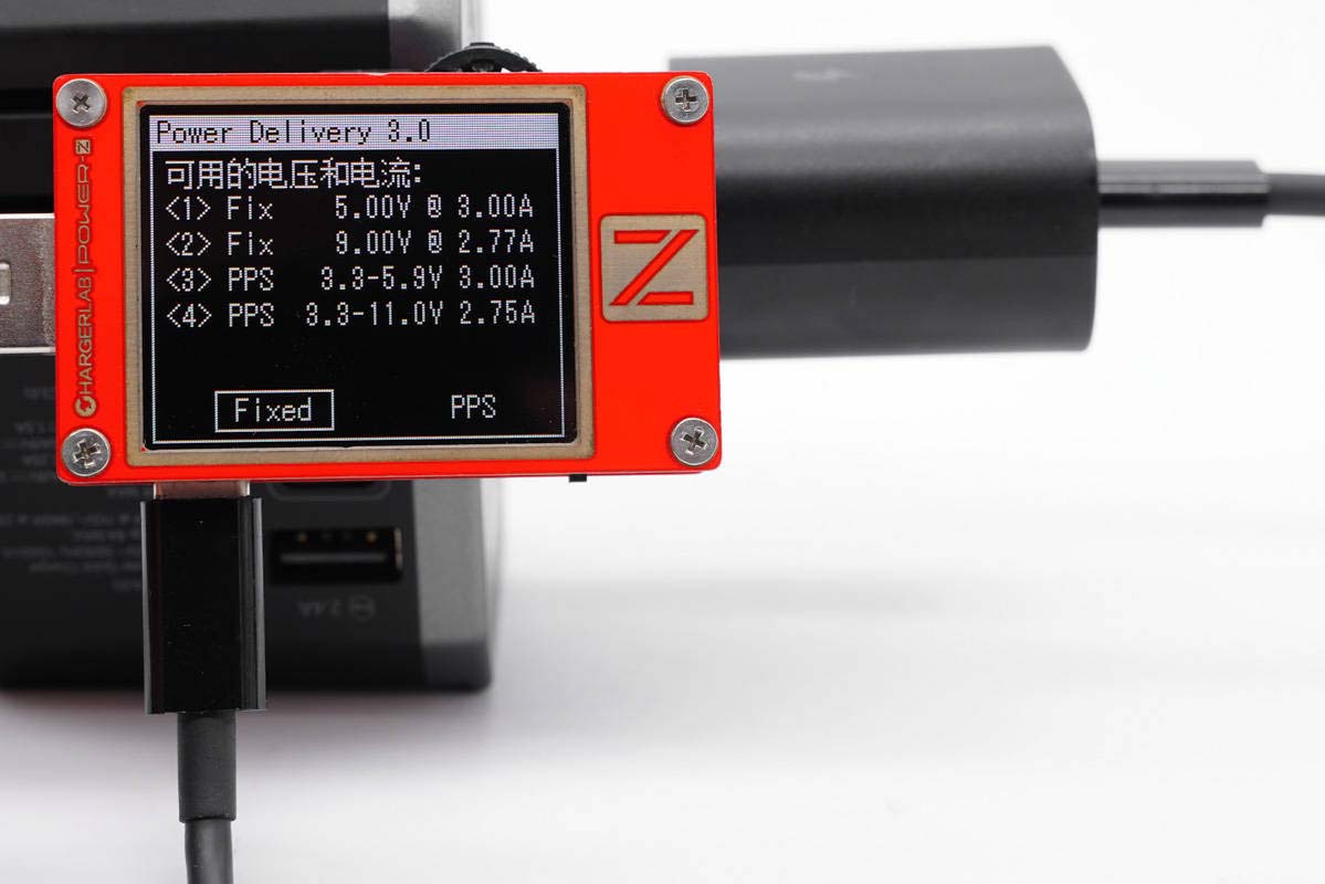

使用ChargerLAB POWER-Z KT002测得USB-C口支持Samsung 5V2A、DCP协议,以及PD3.0和PPS快充协议。
此外C口还具备5V3A、9V2.77A两组固定电压档位,以及3.3-5.9V3A和3.3-11V2.75A两组PPS电压档位。

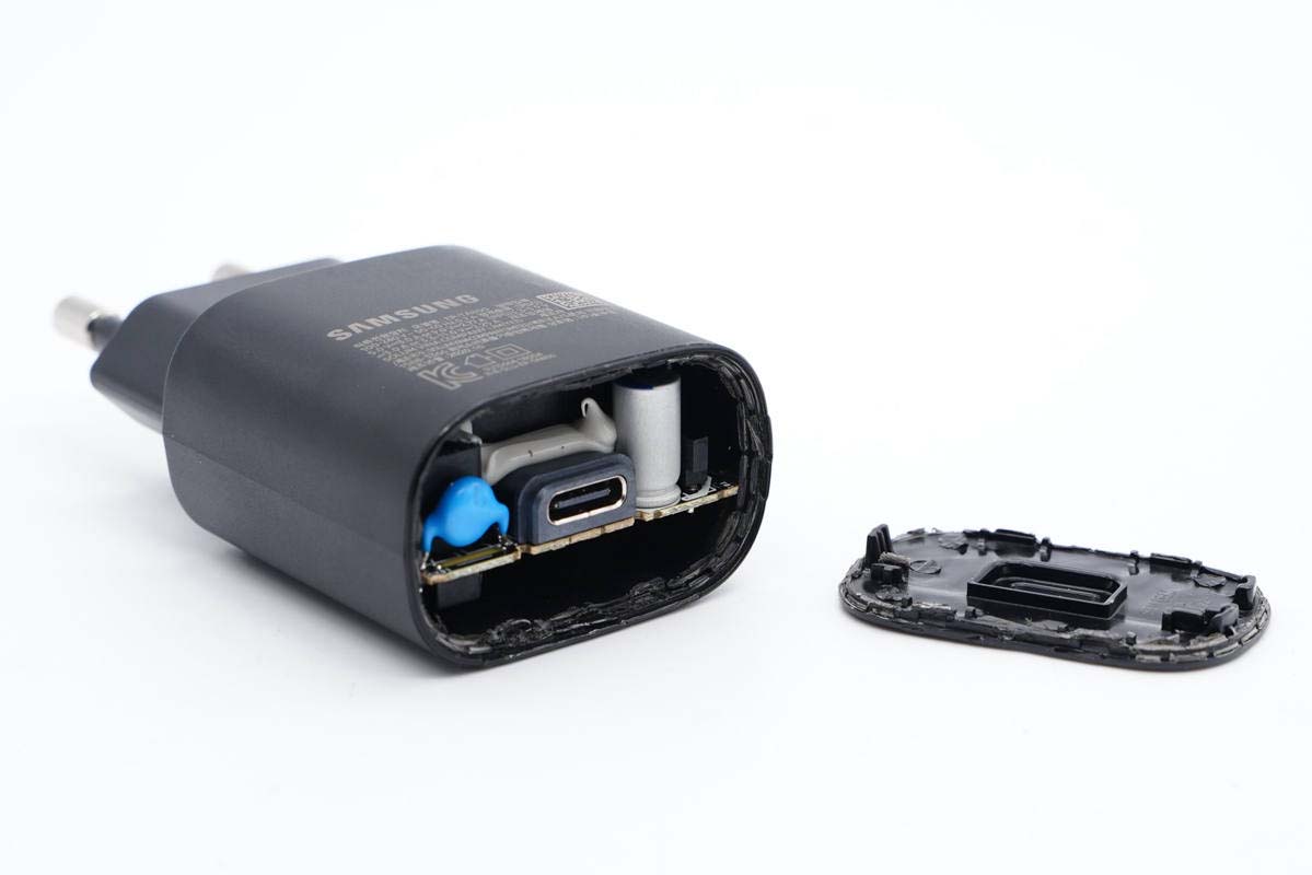

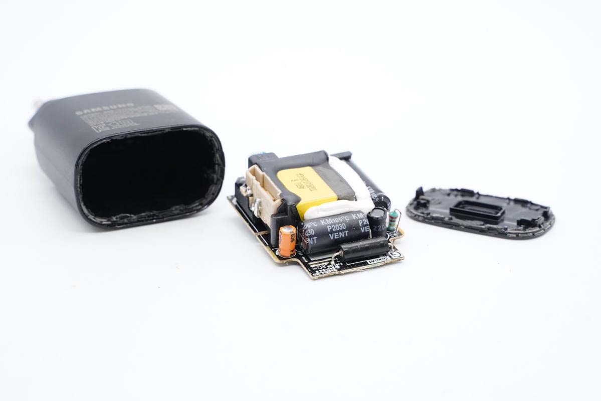

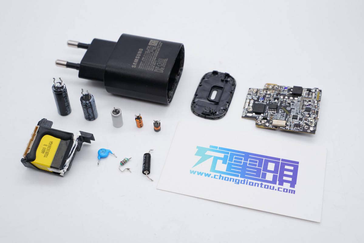

将顶部外壳拆开,边缘采用超声波焊接封装。
取出PCBA模块。

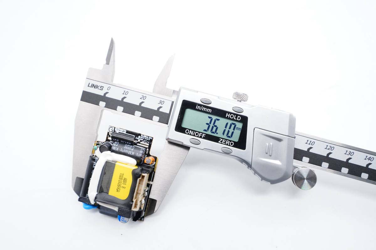

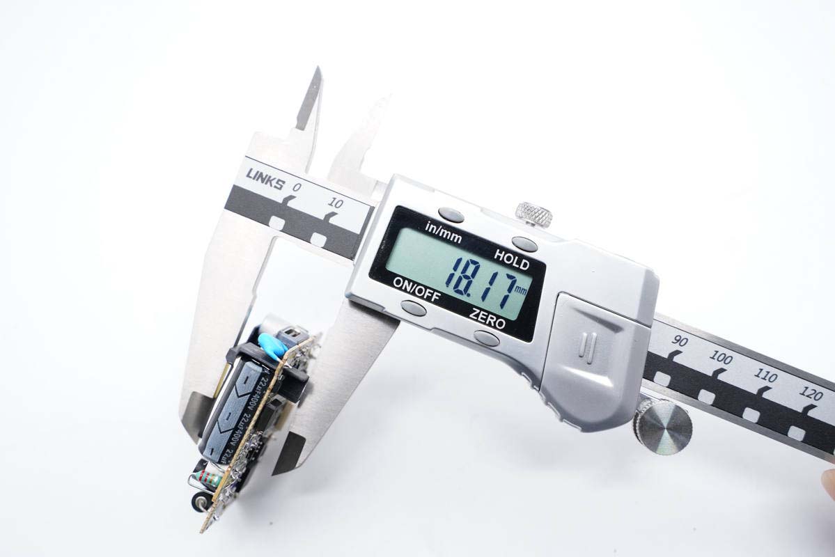

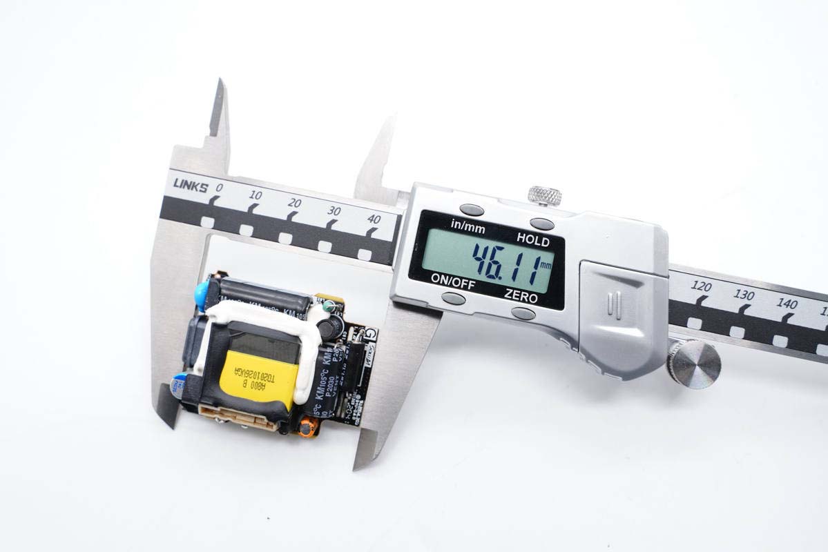

测得主板长度为46.11mm。
宽度为36.1mm。
厚度为18.17mm。

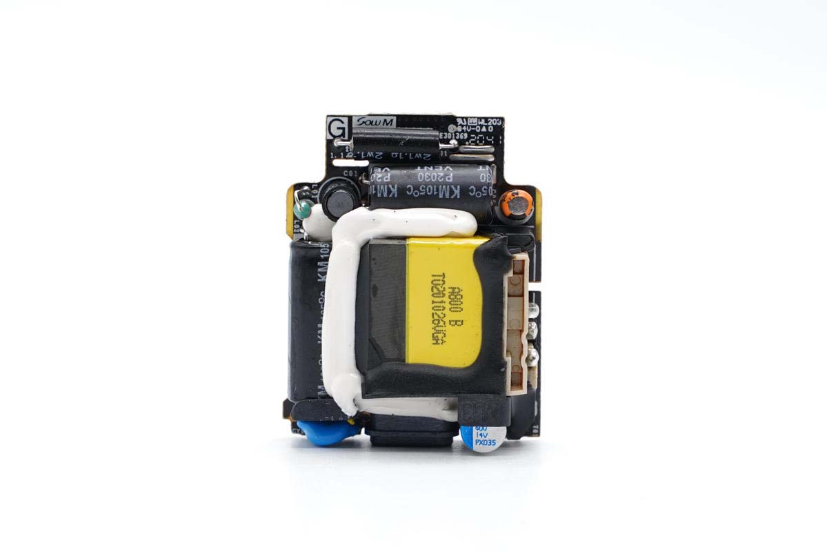

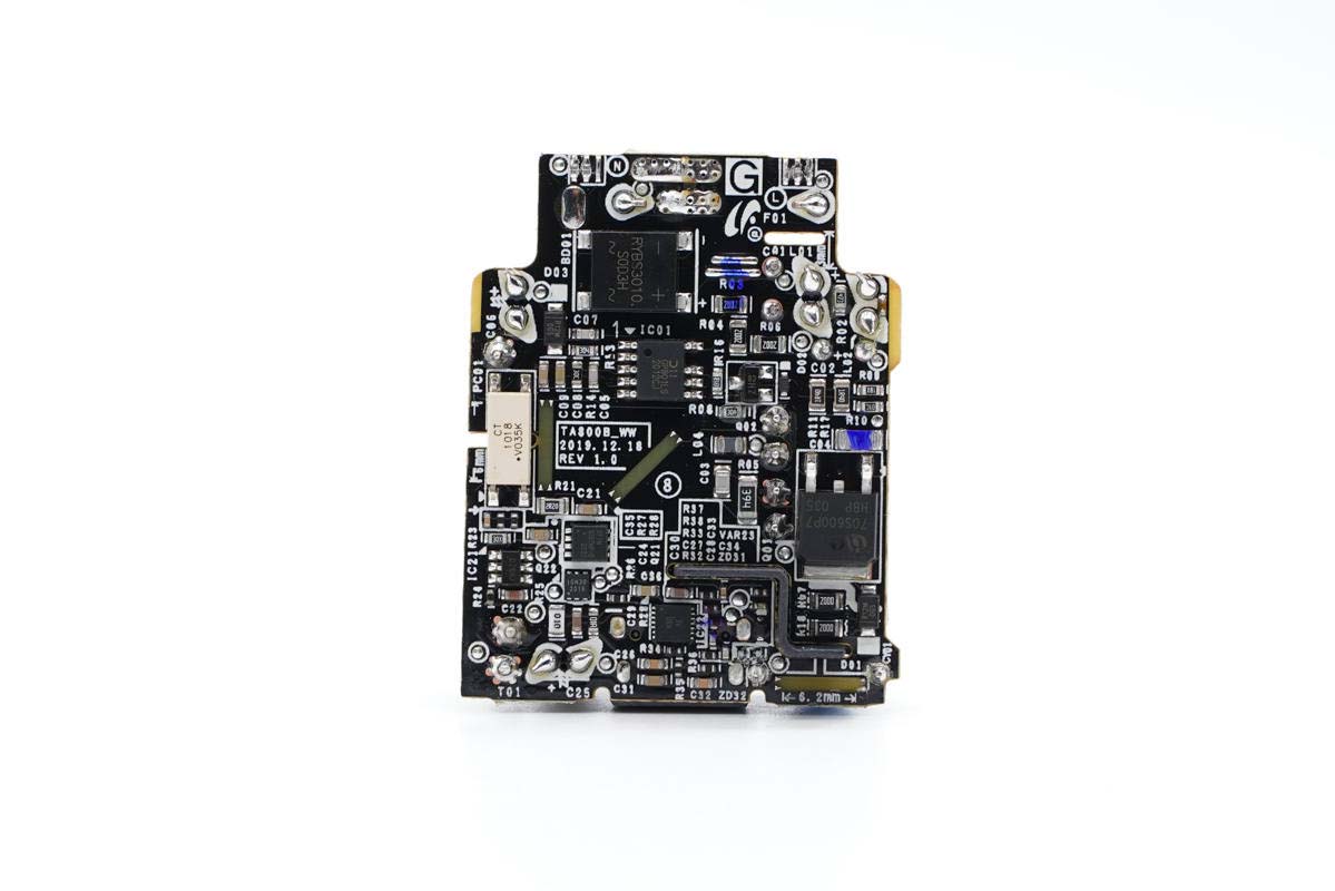

PCB板正面一览,变压器外套塑料壳并打胶加固。
PCB板背面一览,

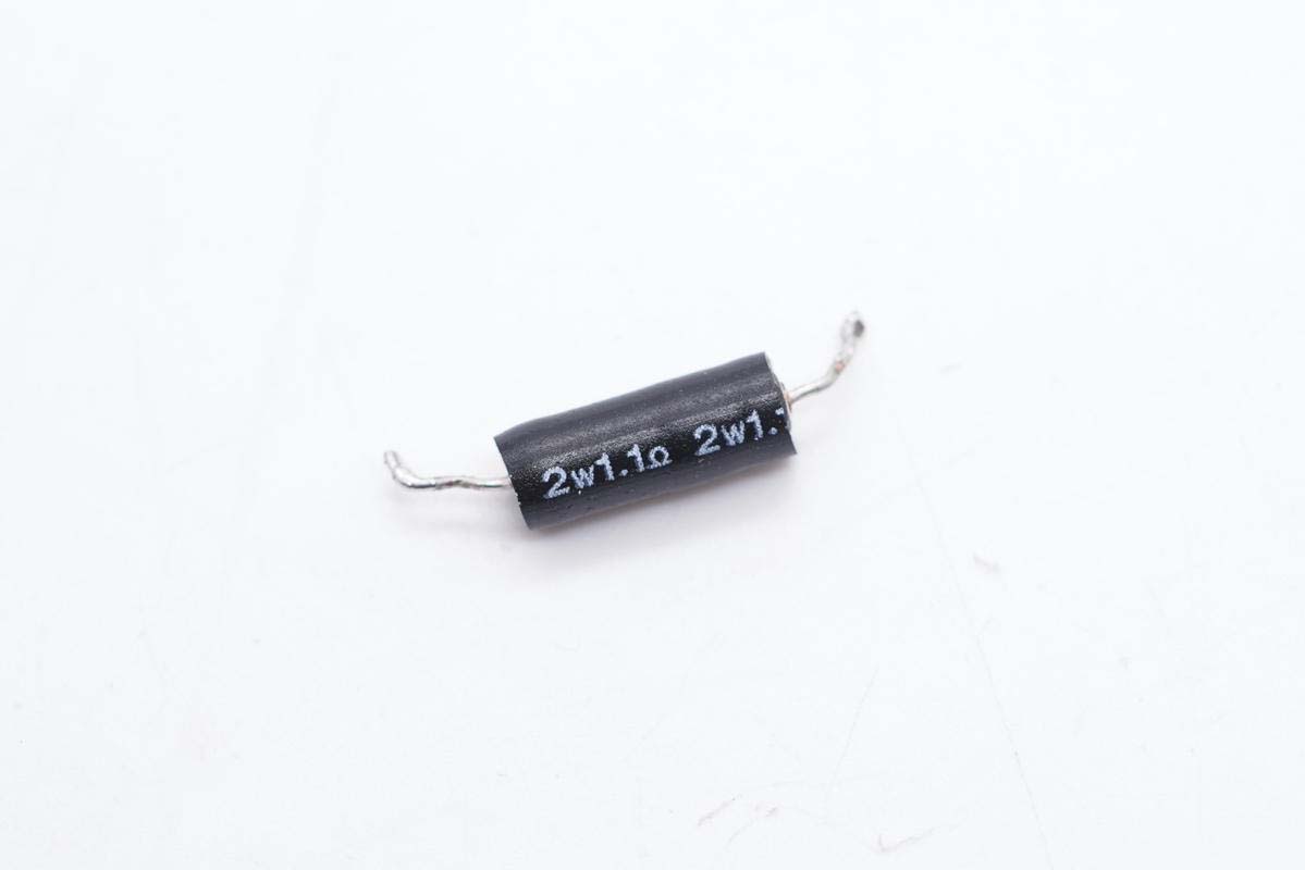

输入保险电阻2W 1.1Ω。

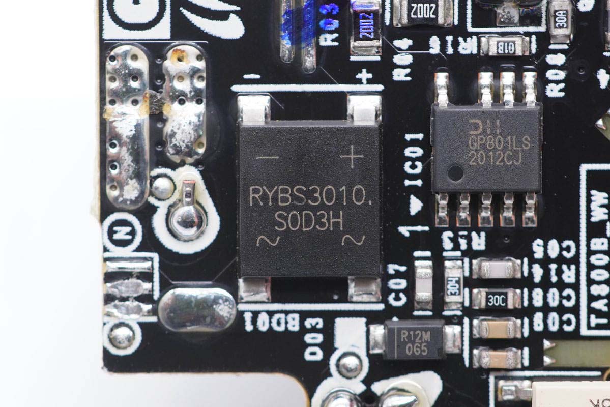

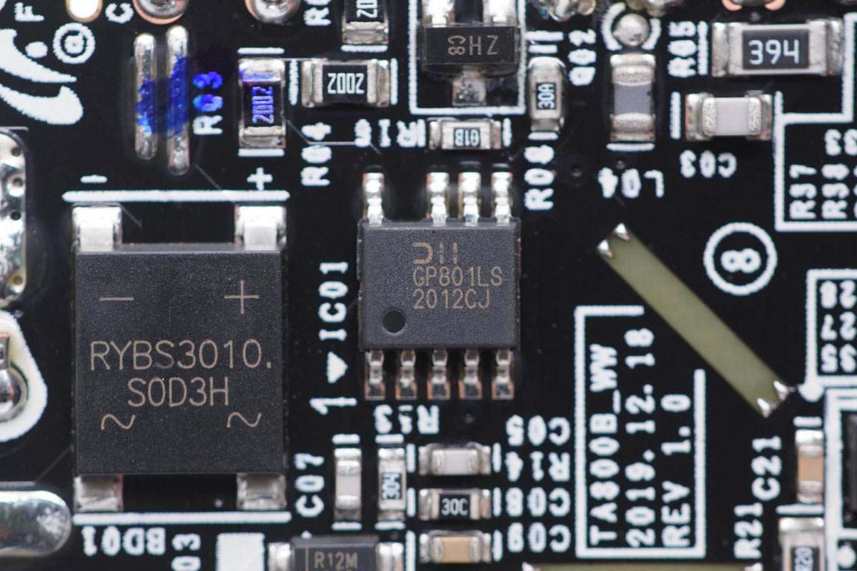

输入端RYBS3010整流桥。

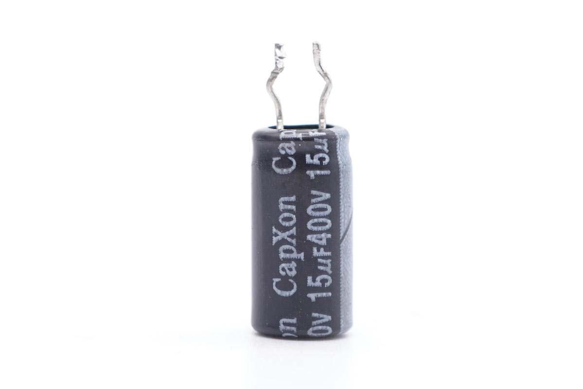

高压滤波电解电容来自CapXon丰宾,规格为400V 15μF。

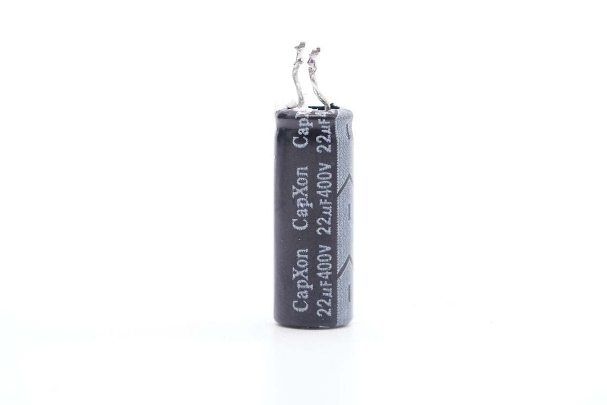

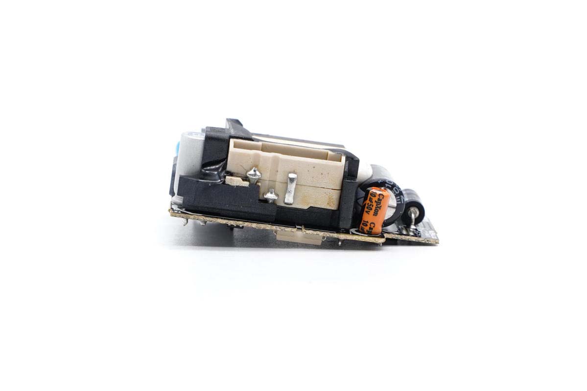

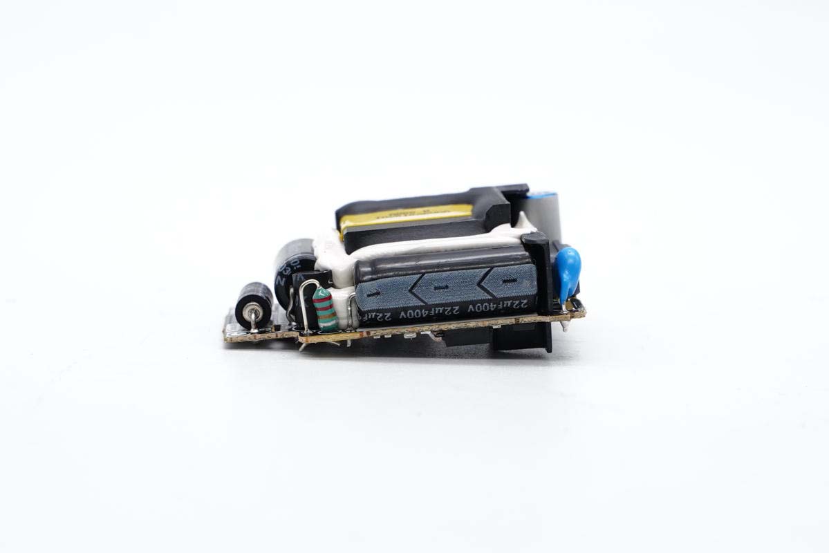

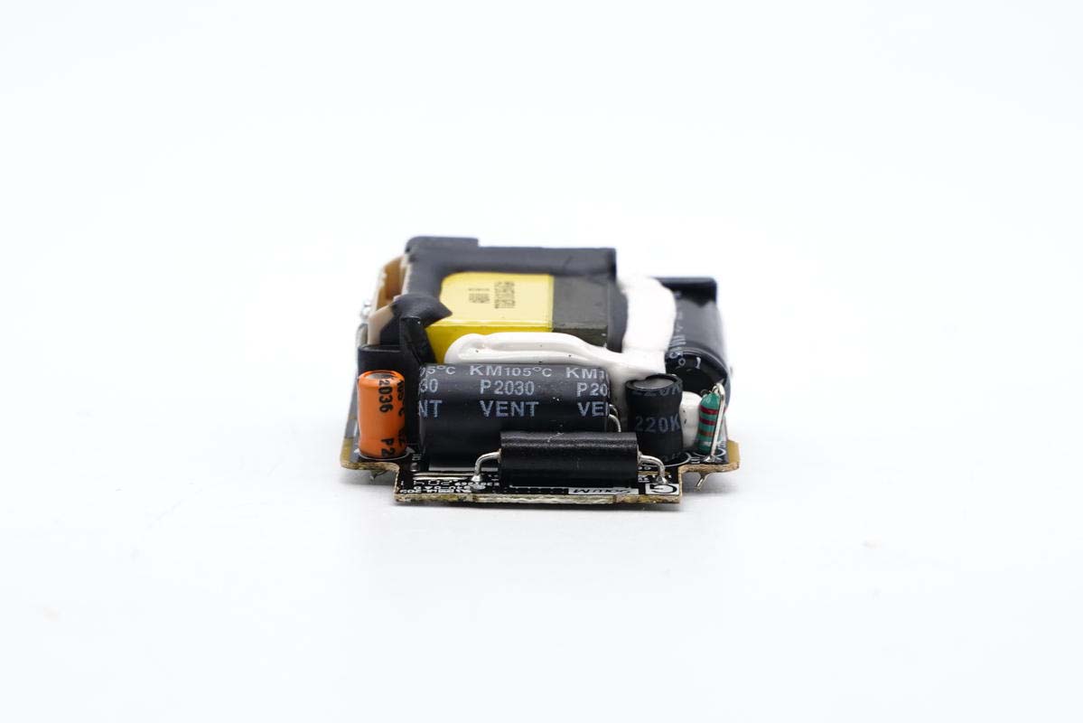

PCB板侧面一览,也横置一颗高压滤波电解电容。
第二颗高压滤波电解电容也是来自CapXon丰宾,规格为400V 22μF。

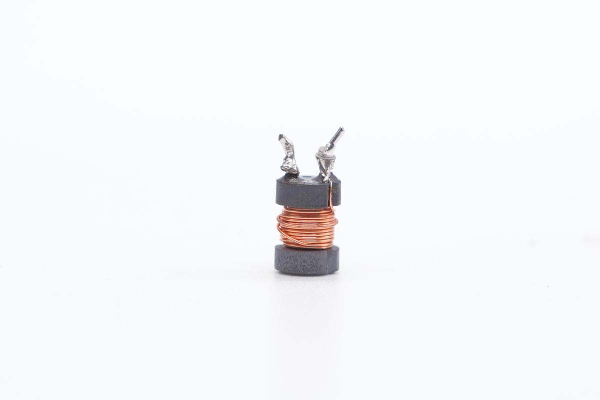

工字电感特写。

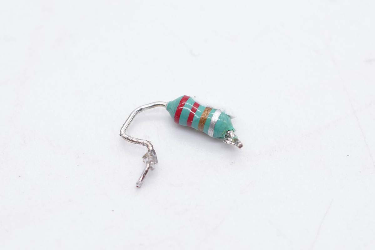

色环电感特写。

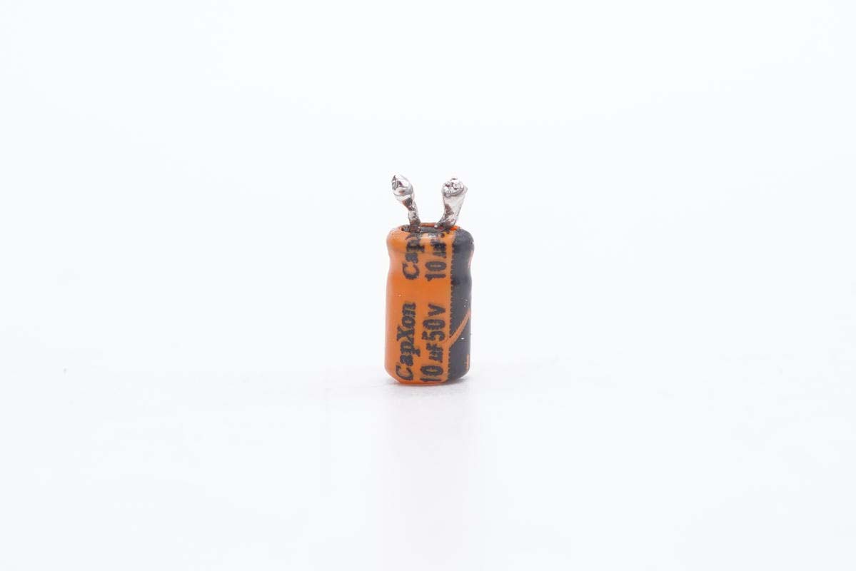

另一侧有主控芯片供电电容以及变压器,变压器占据了主板正面绝大多数区域。
主控芯片供电电容也是来自丰宾,规格为50V 10μF。
原边主控芯片是来自DIODES的三星定制芯片:GP801LS,SSOP9封装。

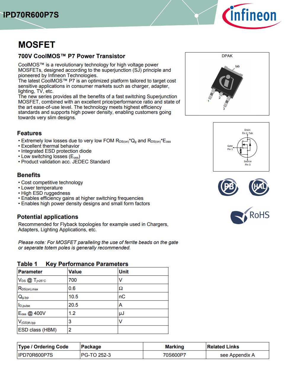

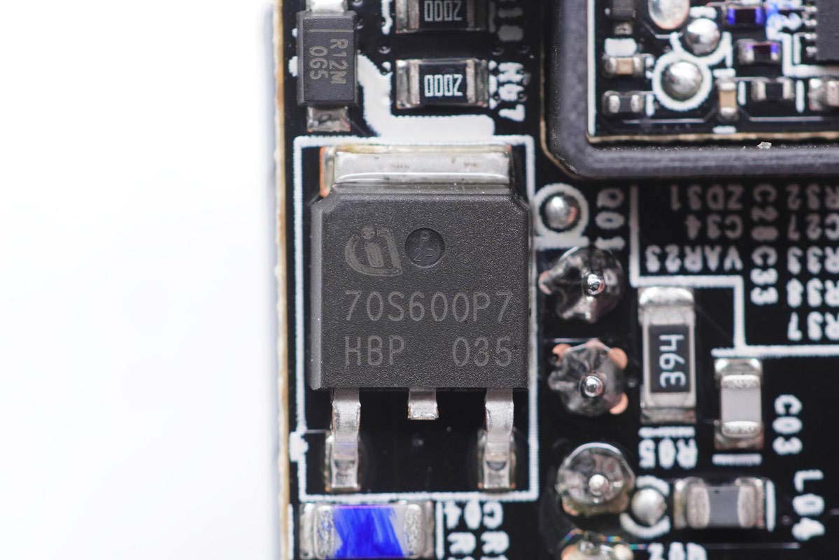

初级开关MOS管丝印70S600P7,英飞凌IPD70R600P7S,NMOS,耐压700V,导阻0.6Ω,DPAK封装。
英飞凌 IPD70R600P7S 详细资料。

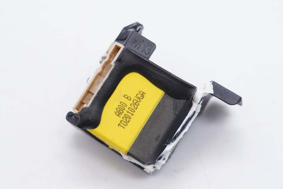

变压器器特写,顶部喷码有信息。

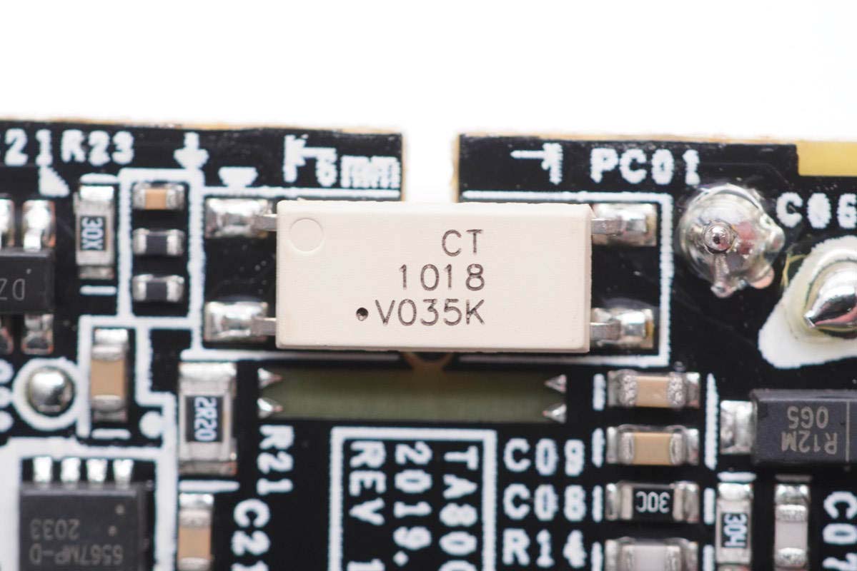

CT 1018光耦,用于初级次级通信,反馈调节输出电压。

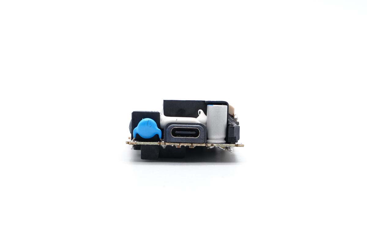

输出端一览,母座外套塑料壳加固,两侧分别是Y电容和固态电容。

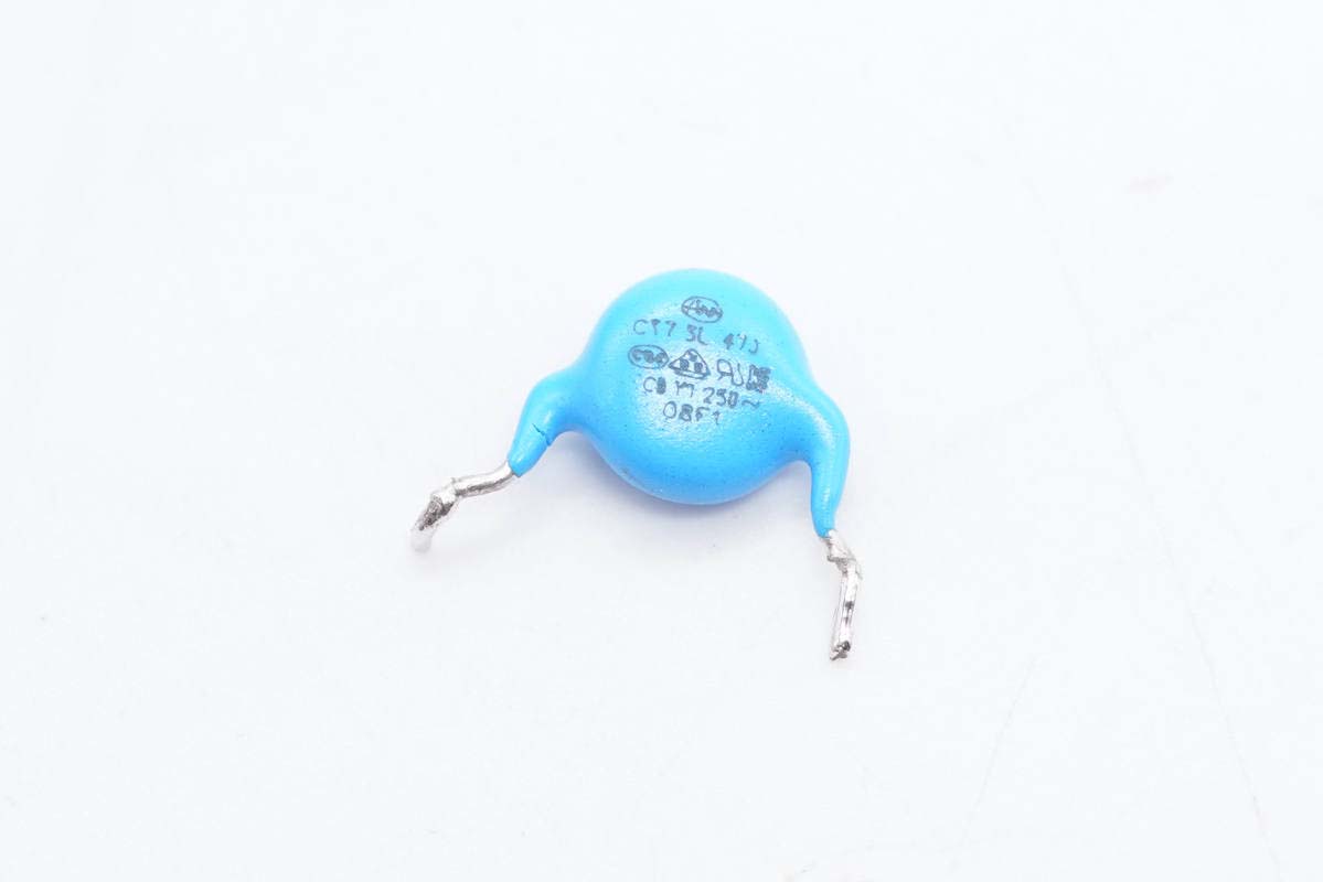

Y电容特写。

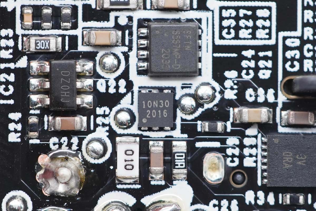

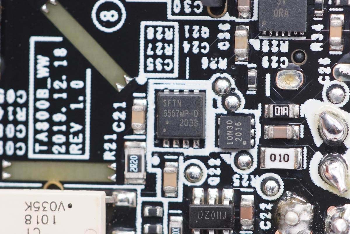

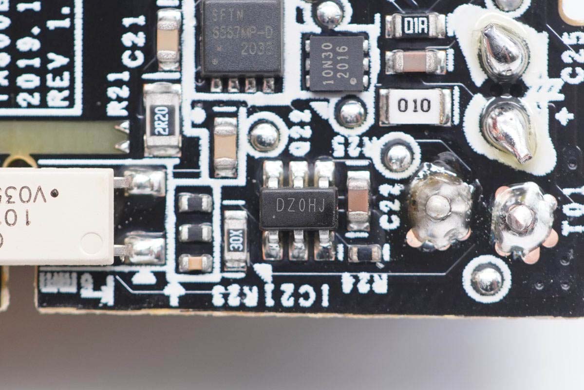

同步整流控制器是三星的定制料,SOT26封装,丝印DZ0HJ。
同步整流管特写,丝印SFTN6567MP-D。

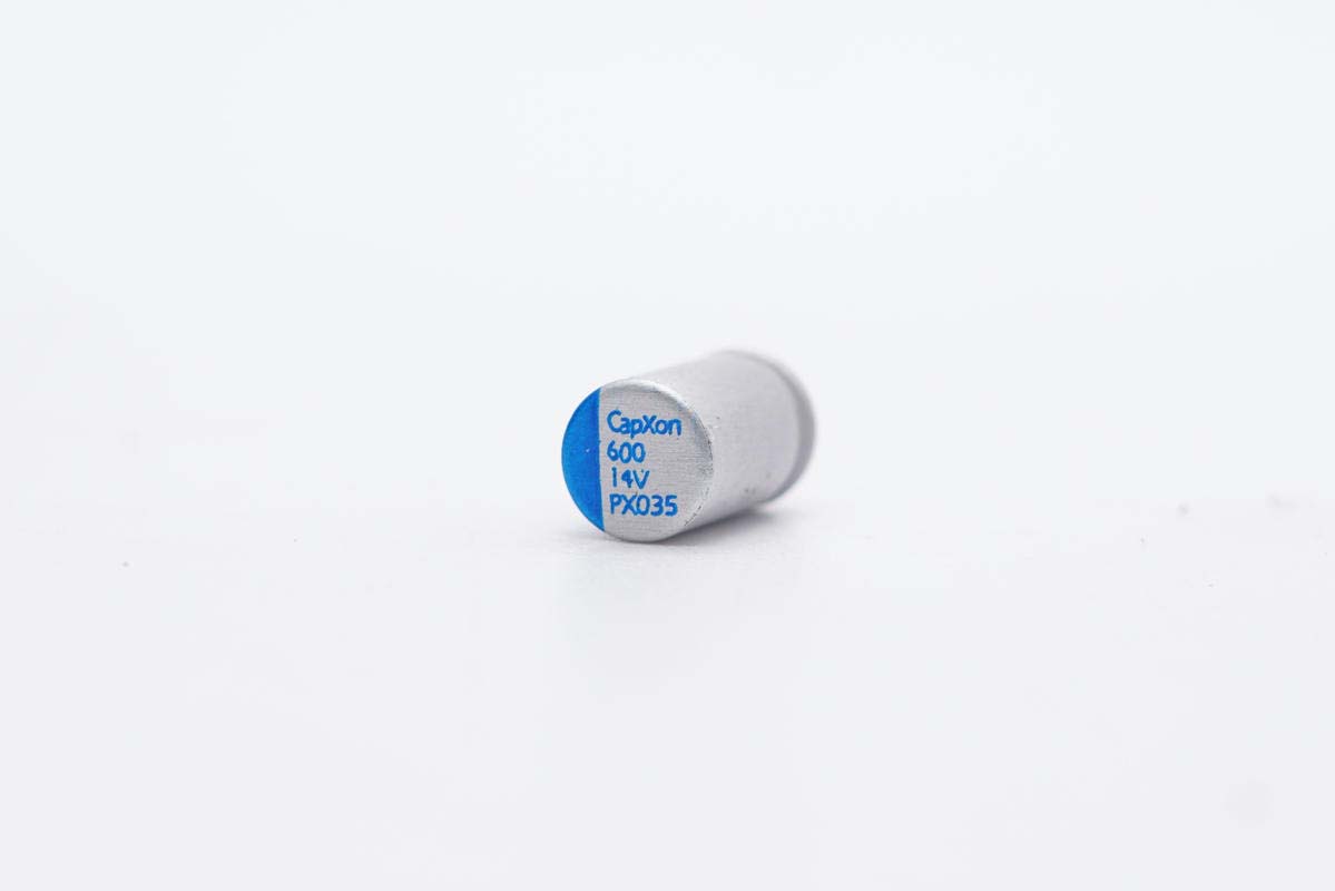

输出滤波固态电容也是来自丰宾,规格为14V 600μF。

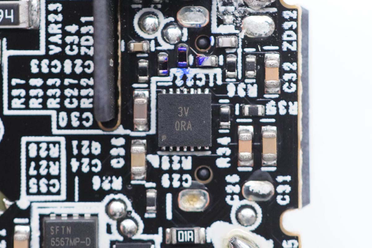

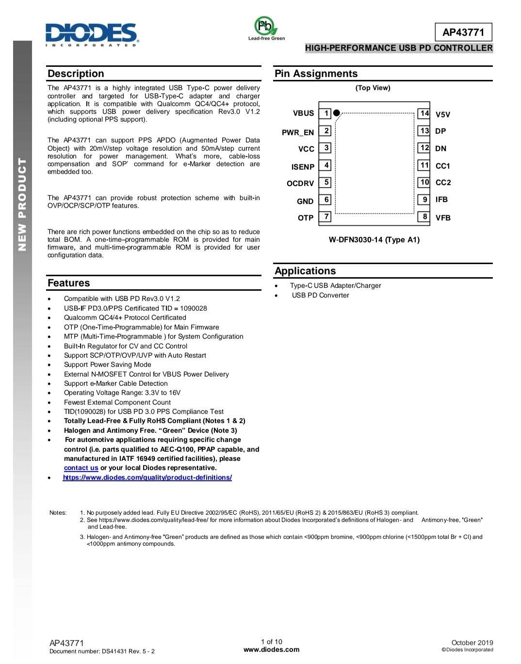

协议芯片是来自DIODES的AP43771,DFN3030-14封装。
DIODES AP43771详细规格资料。
输出VBUS开关管特写,丝印10N30。

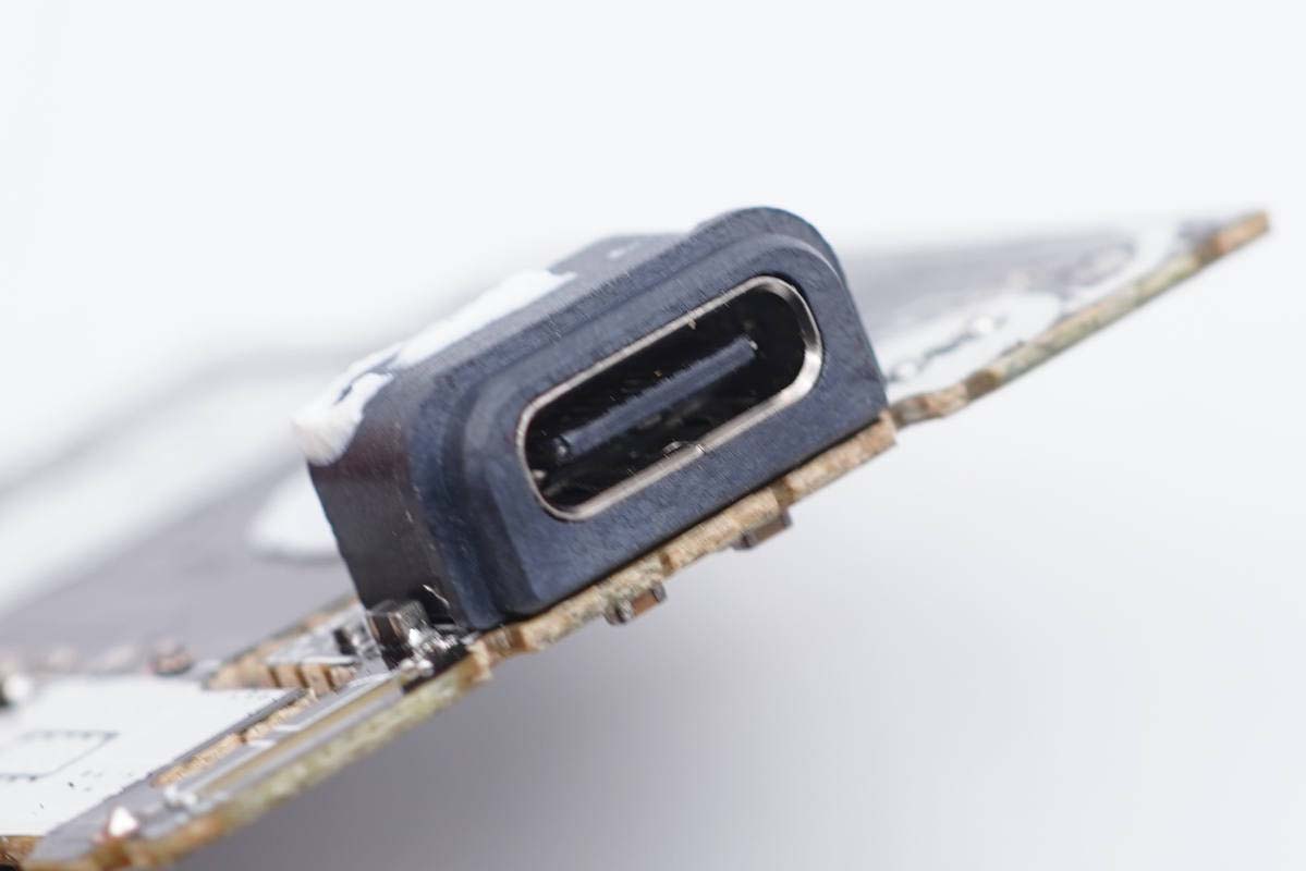

USB-C母座特写。
