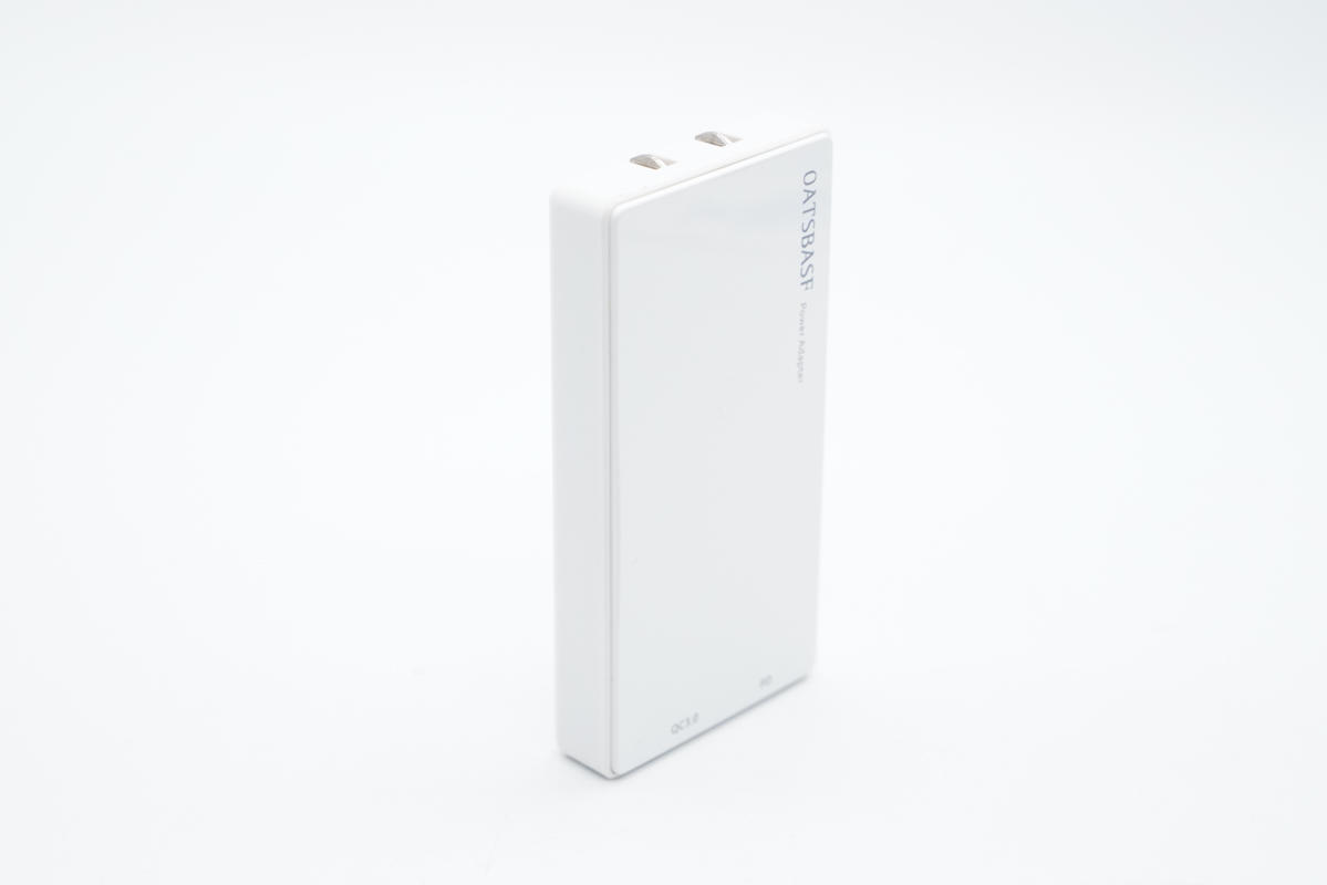

最近充电头网拿到了派凡一款超薄PD快充旅行充电器,机身非常的轻薄,再加上外壳高光亮面设计,显得特别的完美。充电器配备1A1C接口,双口均支持18W快充,并兼任QC、AFC、FCP、PD和PPS快充协议,整体兼容性也不错。下面我们就对这款充电器进行拆解,看看产品是如何设计得如此的轻薄且精致。

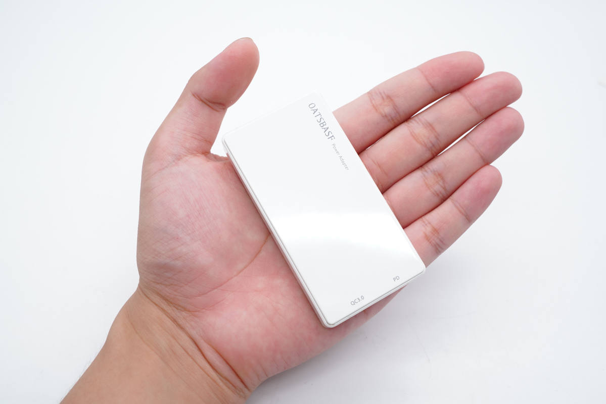

充电器机身造型扁平,顶面以及侧身亮面设计,底部外壳磨砂,整体非常小巧扁平,轻松可放进口袋。

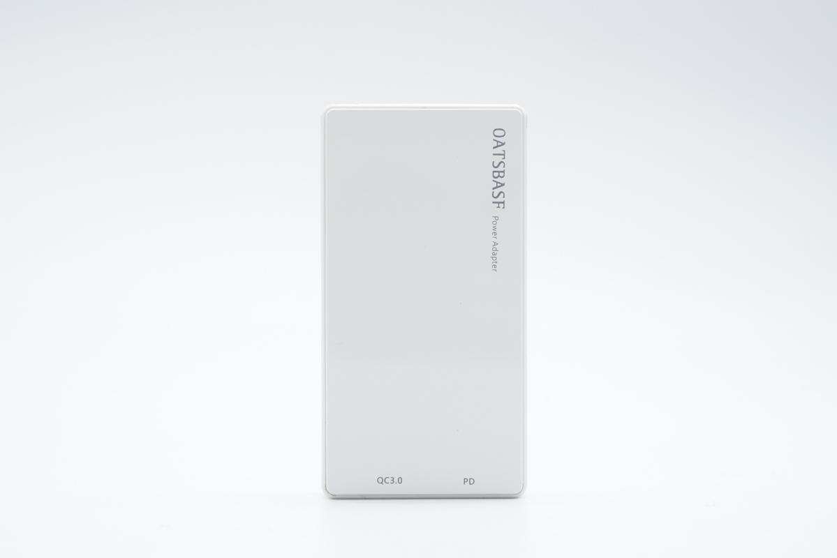

正面印有OATSBASF Power Adapter字样,接口旁印有QC3.0和PD字样。

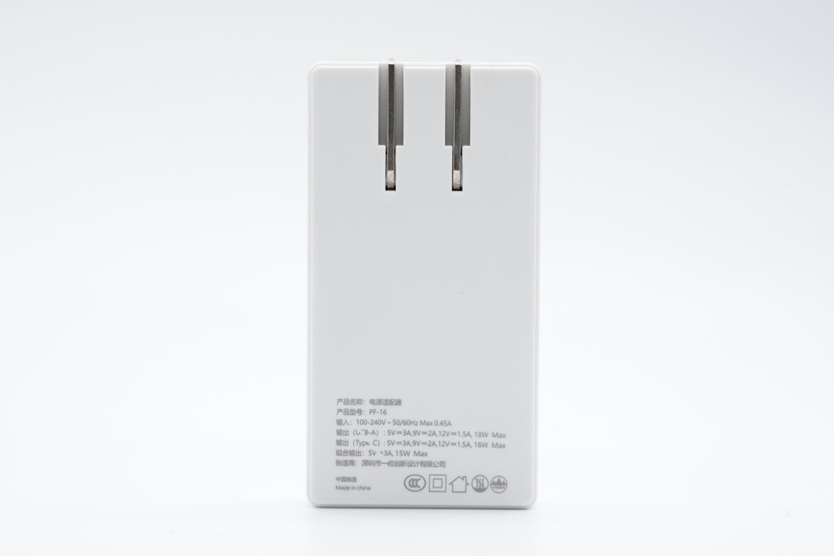

底部外壳上印有充电器参数。
型号:PF-16
输入:100-240V~50/60HZ 0.45A
USB-C/A输出:5V3A、9V2A、12V1.5A,18W Max
总输出:5V3A,15W Max
制造商:深圳市一粒创新设计有限公司
产品已经通过了3C认证。

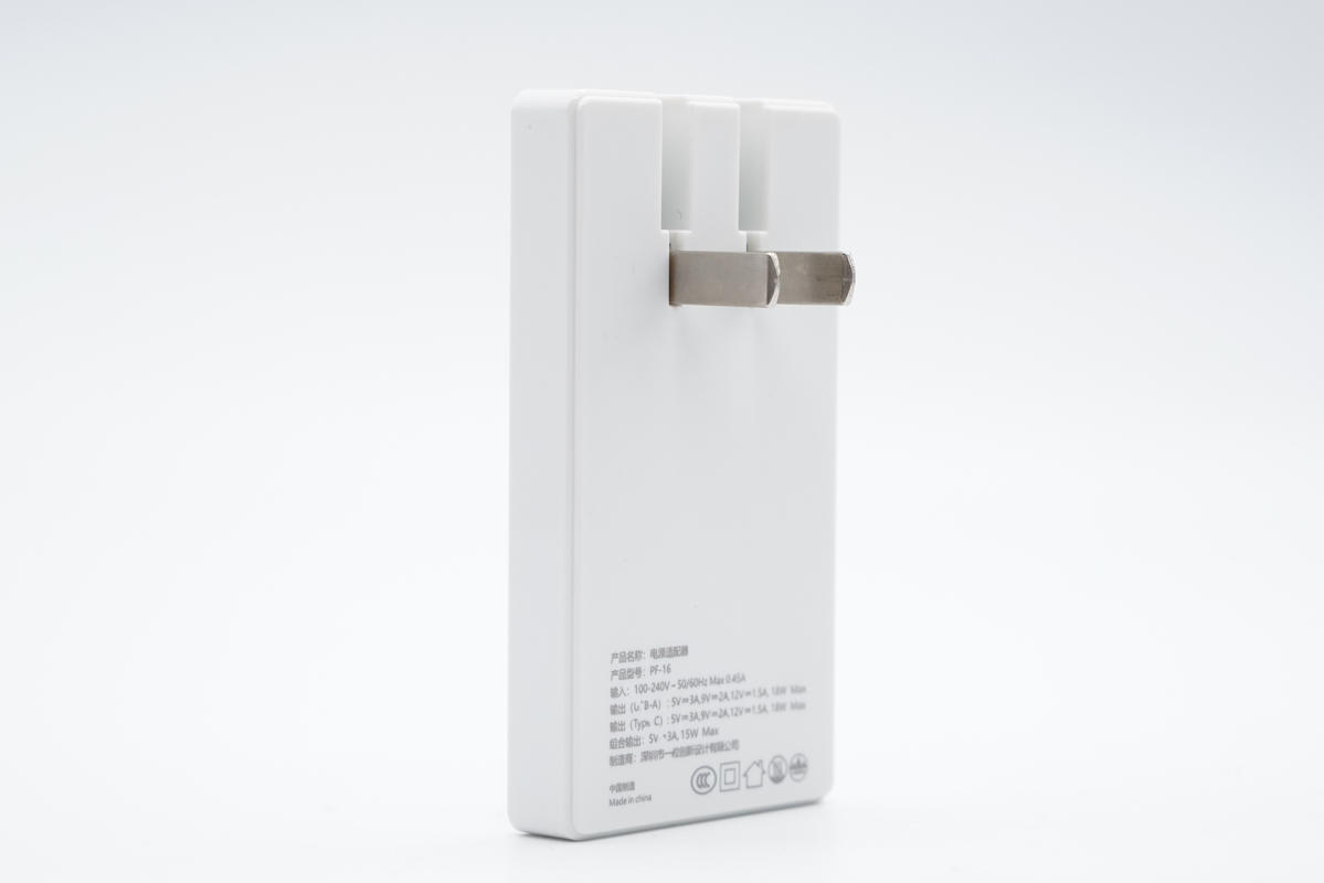

输入端配备可折叠国标插脚,携带更方便。

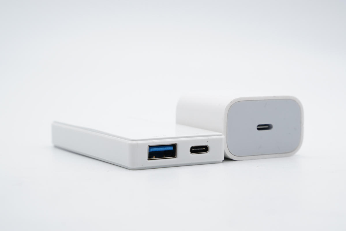

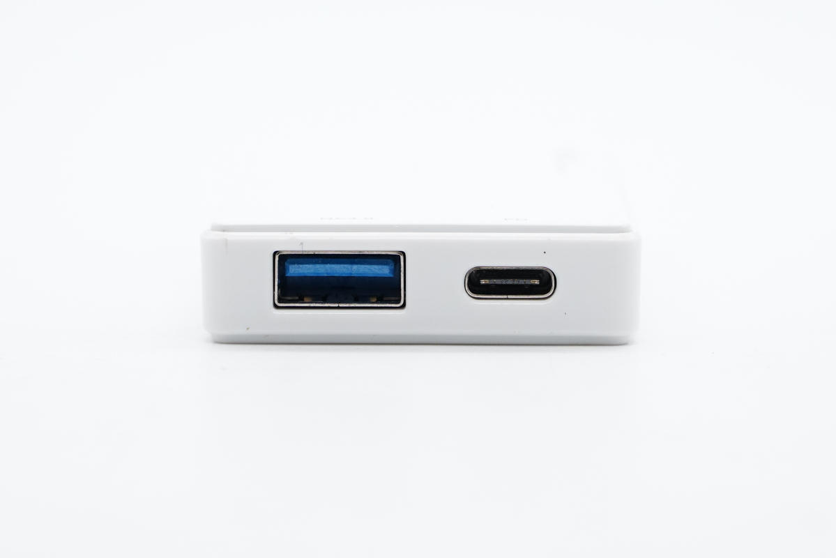

输出端配有1A1C接口,分别为蓝色和黑色胶芯。

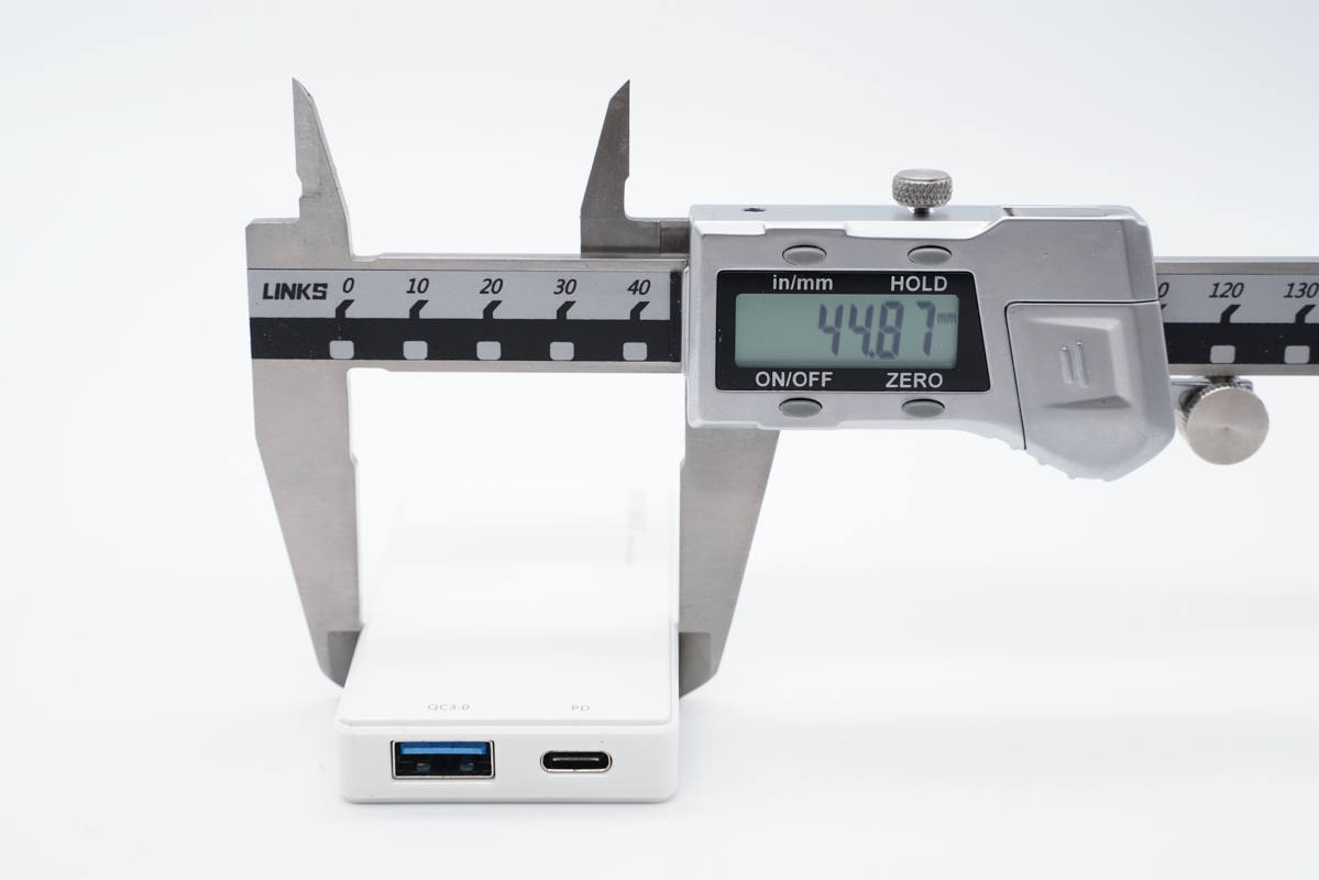

使用游标卡尺实测充电器机身长度为86.02mm。
宽度为44.87mm。
厚度为12.58mm。
和苹果20W充电器直观对比,厚度连其一半都不到。
拿在手上的直观感受。

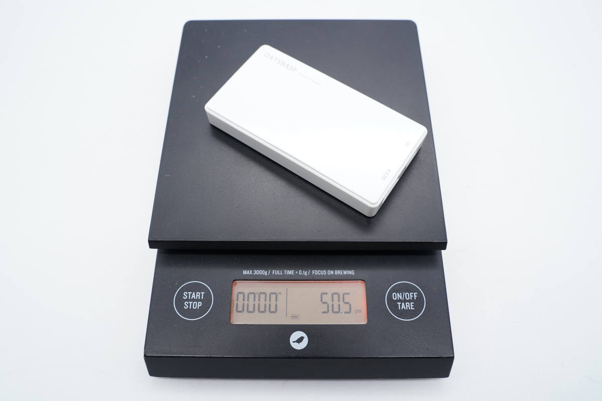

净重约为51g。

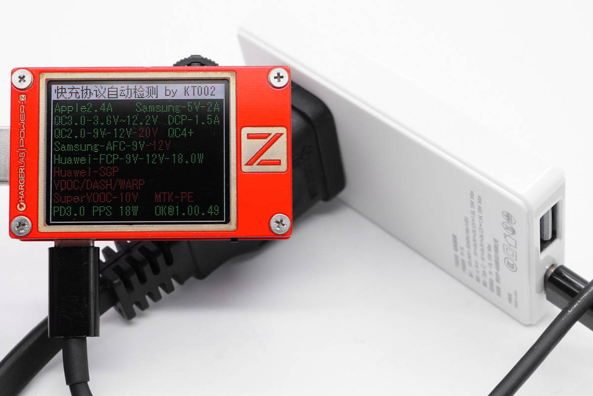

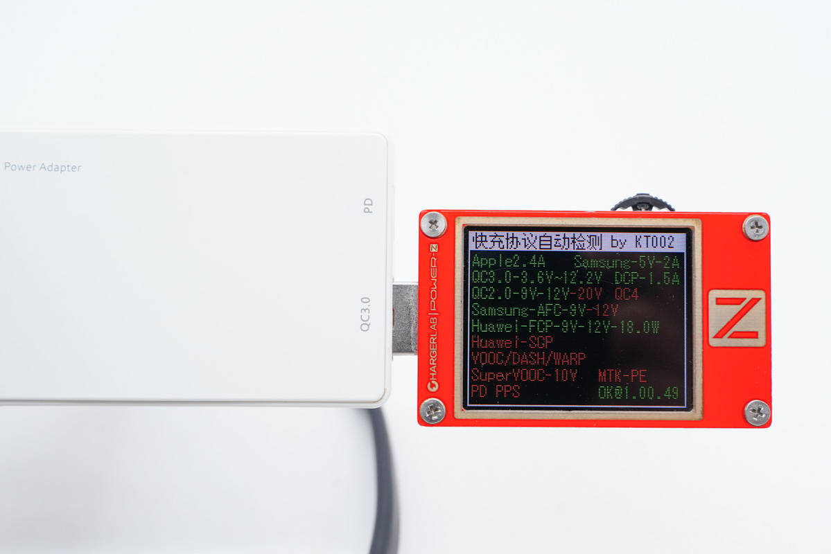

使用ChargerLAB POWER-Z KT002测得USB-A口支持Apple 2.4A、Samsung 5V2A、DCP协议,以及QC2.0/3.0、AFC、FCP快充协议。
另外测得C口除了兼容A口的所有协议外,还额外支持PD3.0、PPS快充协议。
此外C口还具备5V3A、9V2A、12V1.5A三组固定电压档位,以及3.3-11V1.65A一组PPS电压档位。

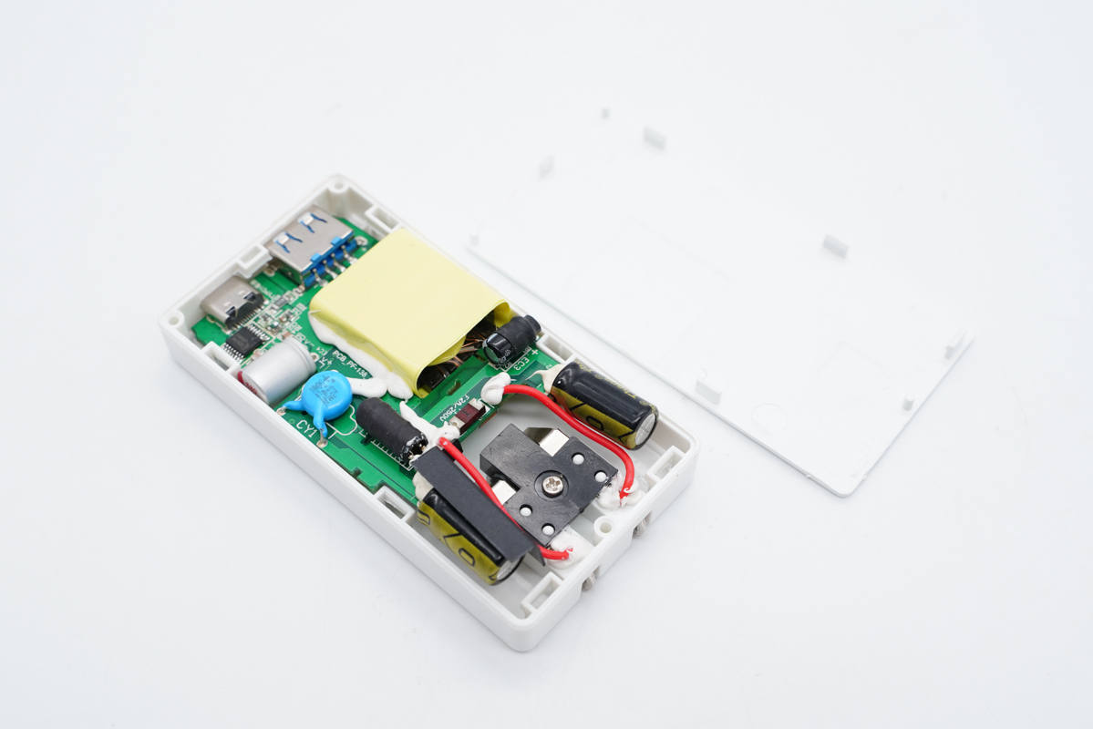

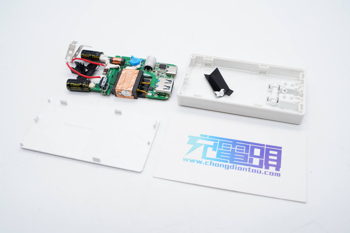

机身壳采用卡扣进行封装固定。

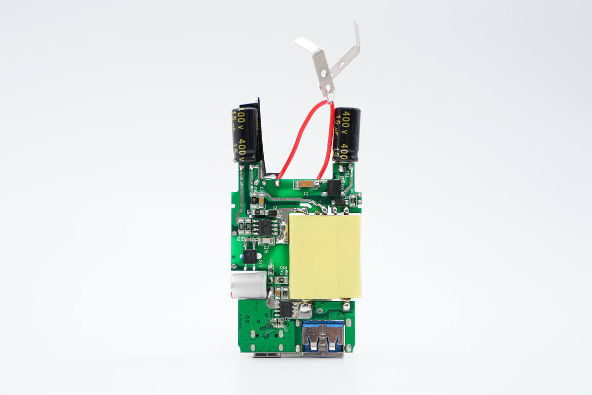

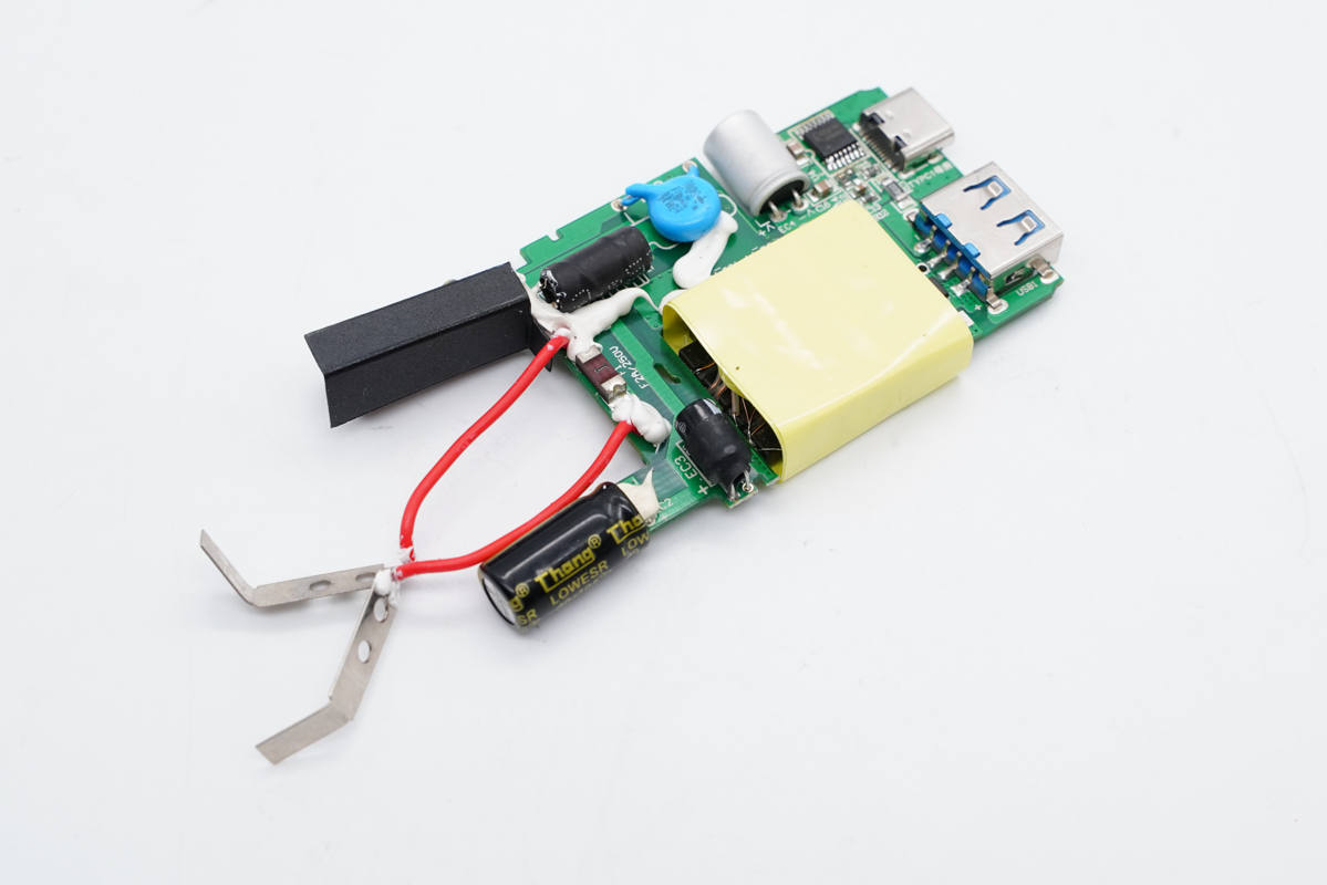

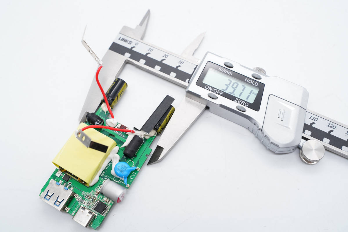

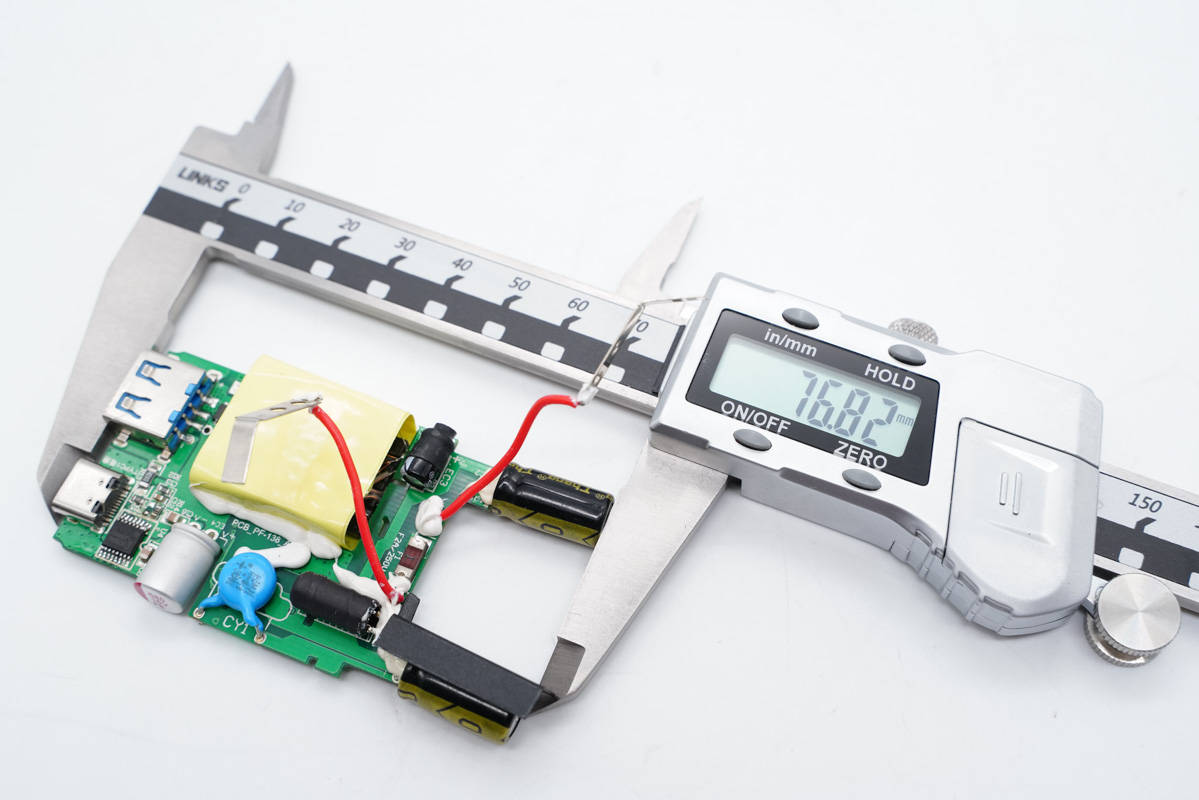

插脚使用黑色塑料板以及螺丝固定,两侧各横置一颗高压滤波电解电容,其中一颗还做了隔离处理。
测得从电容一端到USB接口的长度为76.82mm。
宽度为39.71mm。
模块厚度为9.48mm。

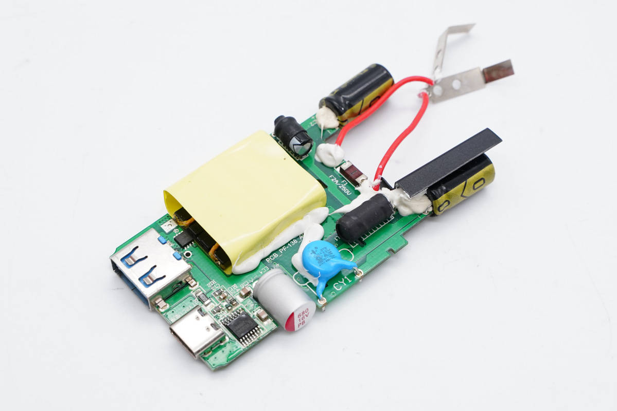

连接导线打胶加固绝缘,采用平面变压器,同时和电容、USB母座等一样沉板设计,以降低机身厚度。
同时变压器、电容等器件还打胶加固。
主板另一面一览,初次级控制器集成度高,外围精简。
通过PCB板正背面电路观察发现,这款充电器采用开关电源宽范围输出,一颗协议芯片通过光耦控制双口输出电压的经典架构。下面我们就从输入端开始一一了解各元器件。

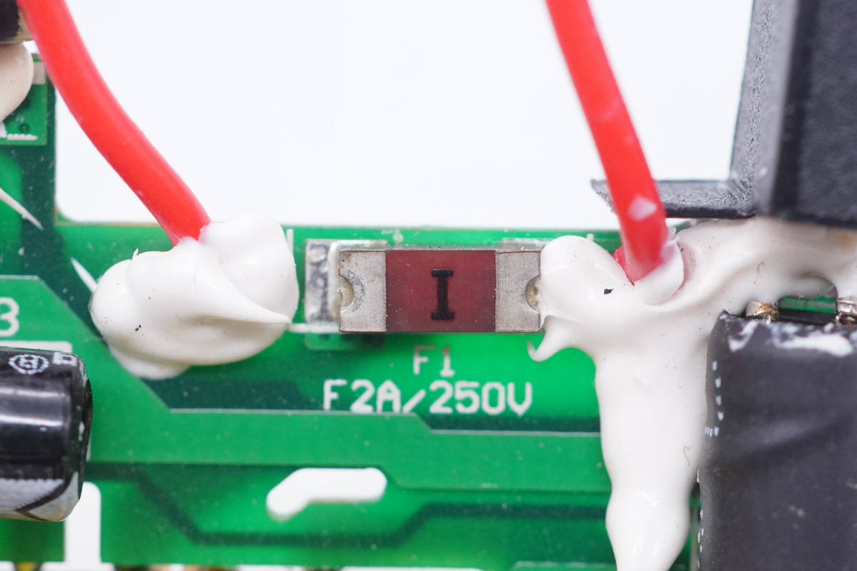

贴片保险丝特写。

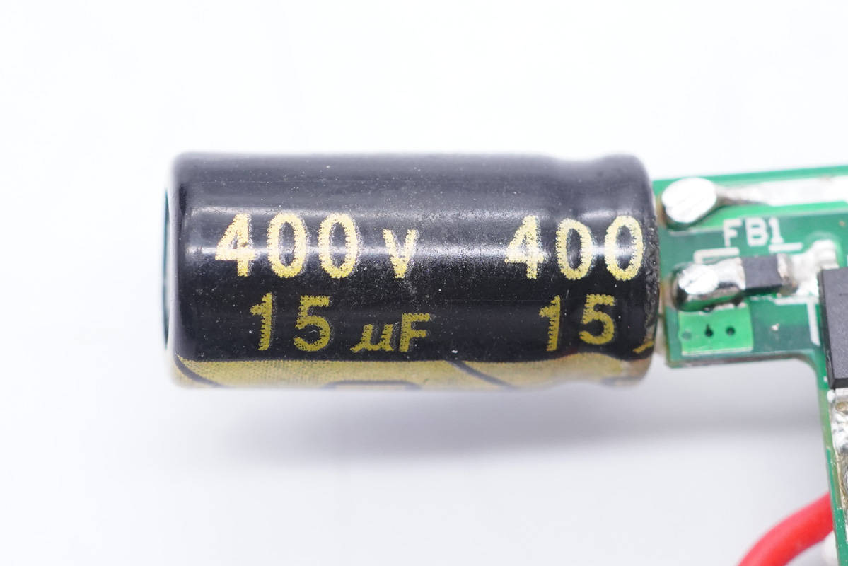

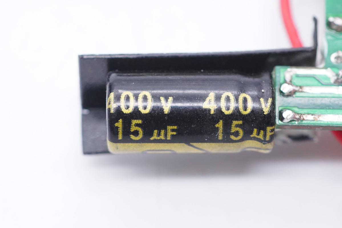

高压滤波电解电容规格为400V 15μF。
另一颗规格也是400V 15μF。

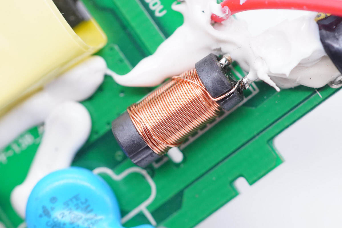

工字电感特写。

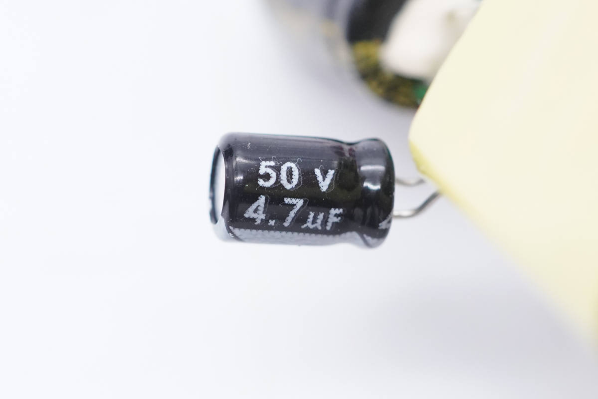

主控芯片供电电容规格为50V 4.7μF。

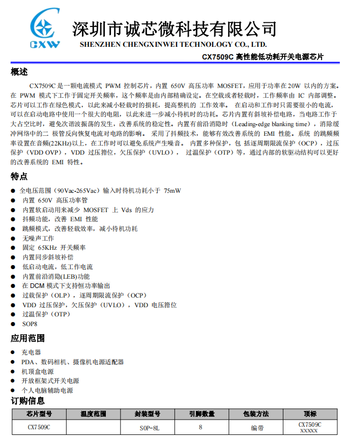

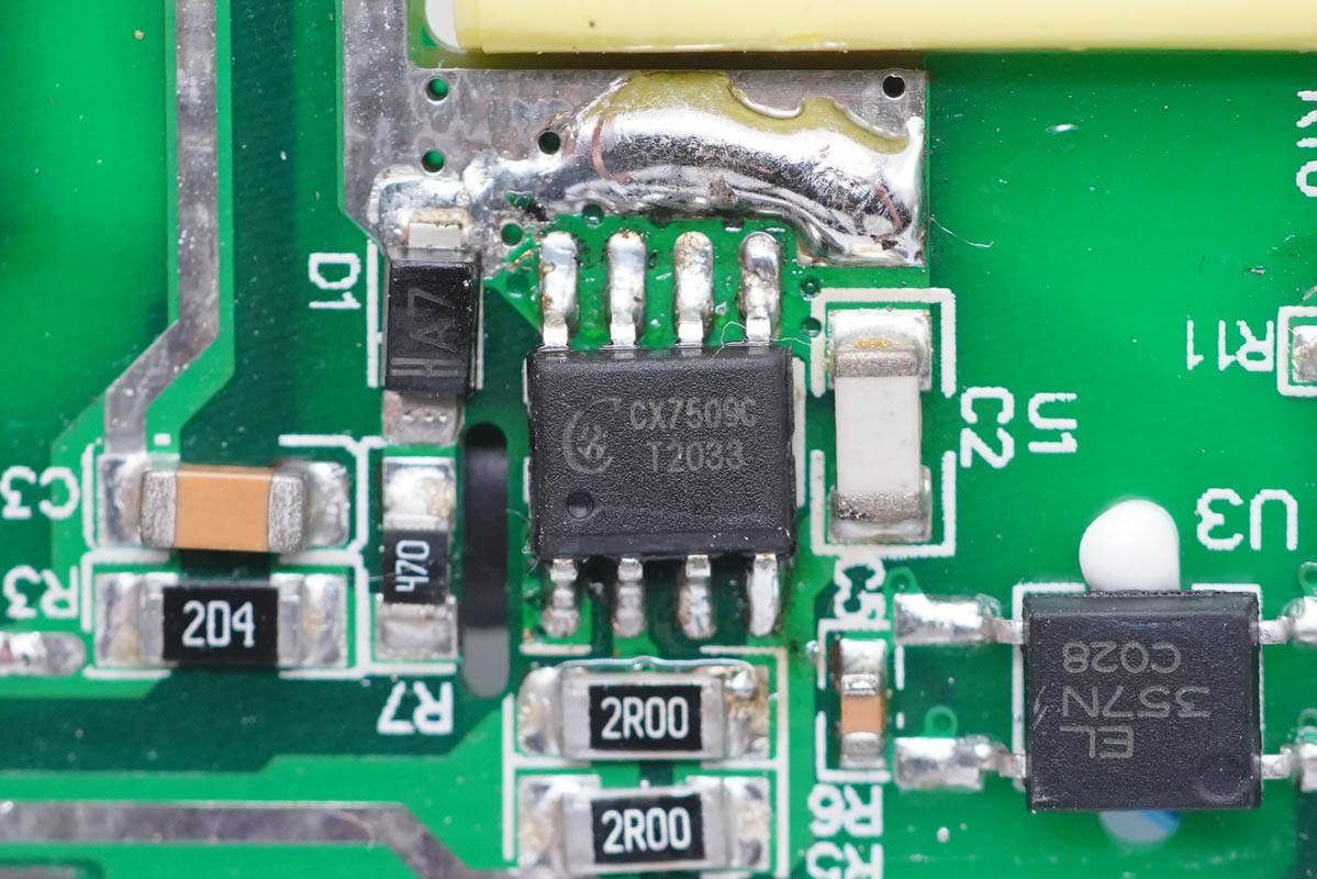

开关电源主控芯片采用诚芯微CX7509C,内部集成PWM控制器和650V NMOS,适用于密闭环境20W方案。CX7509C支持自动调整工作频率,降低损耗提高整机转换效率。CX7509C启动电路经过优化,可以减小待机功耗。同时采用抖频技术防止产生音频噪声,支持多种完善的保护,支持逐周期过流保护,过压保护,欠压保护,过热保护,还支持供电过压保护,最大程度上提高可靠性。
诚芯微CX7509C资料信息。

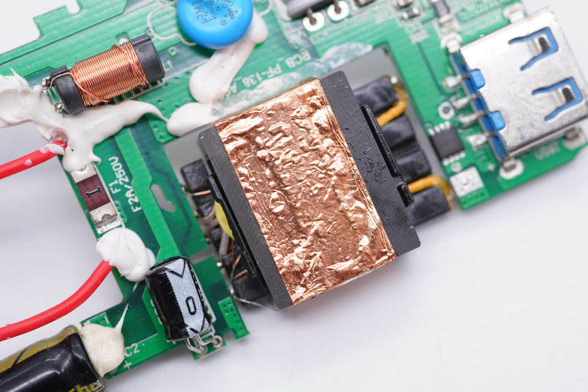

超薄变压器特写,包裹一层铜箔。

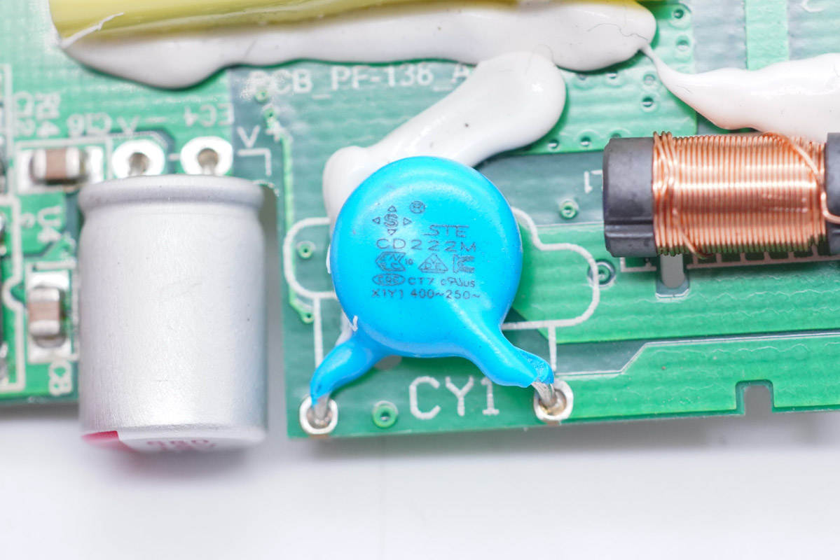

蓝色Y电容来自STE松田电子。

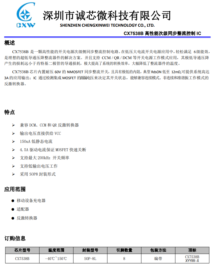

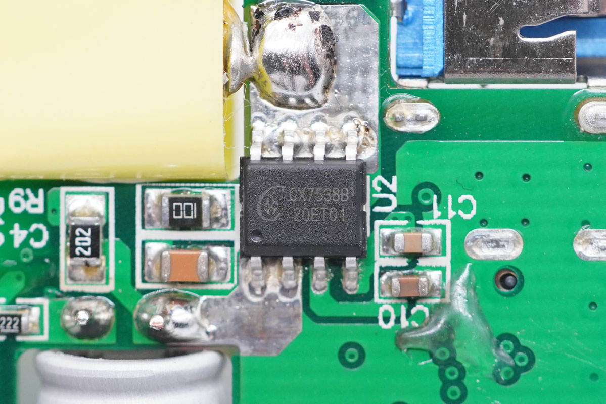

次级同步整流芯片同样来自诚芯微,型号CX7538B。这是一颗高性能的开关电源次级侧同步整流器芯片,在开关电源中轻松满足6级能效,是肖特基的理想替换方案。CX7538B支持最高150KHz开关频率,内置11mΩ低导阻NMOS管,发热远低于肖特基二极管,大幅度降低温度,提高转换效率。
诚芯微CX7538B 支持开关电源的CCM/QR/DCM模式,非常适合3.3~12V快充同步整流使用,内置耐压60V,11mΩ的同步整流管,可提供3A输出。比肖特基效率最高提升6%,工作电压范围宽,外围元件非常简单,在宽电压应用时,外围只需一颗电容。

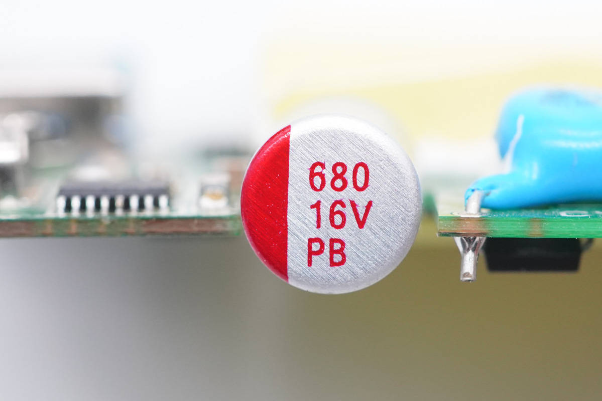

输出滤波固态电容规格为16V 680μF。

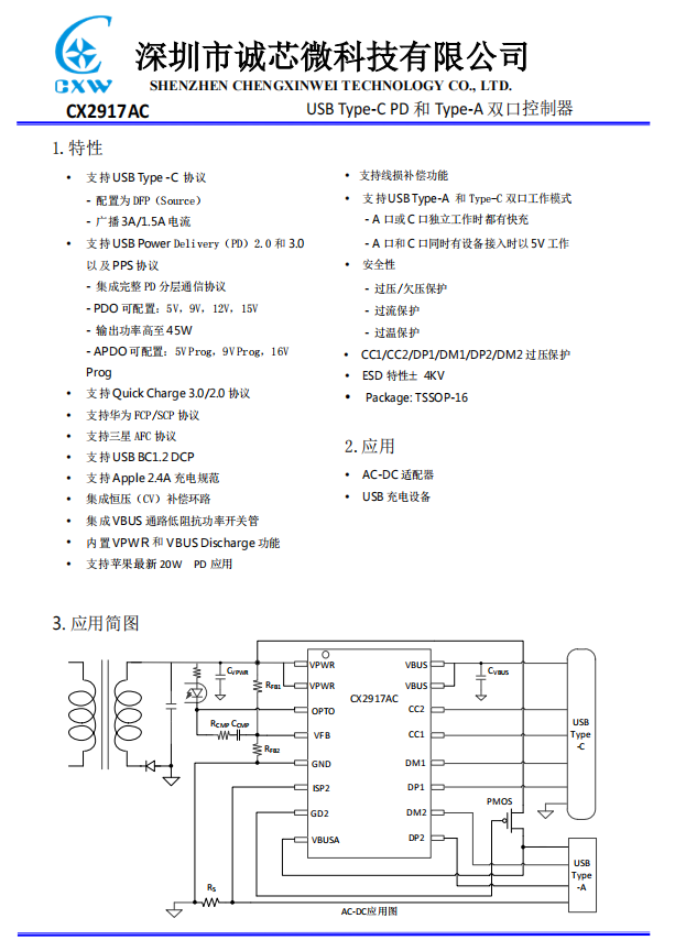

协议芯片也是采用诚芯微CX2917AC,这是一颗USB-C和USB-A双口控制器,兼容PD2.0/3.0、PPS、QC2.0/3.0、华为FCP/SCP、三星AFC、Apple 2.4A等协议,支持苹果最新20W PD应用。此外支持过压/欠压保护、 过流保护、过温保护,采用TSSOP-16封装。
诚芯微CX2917AC资料信息。

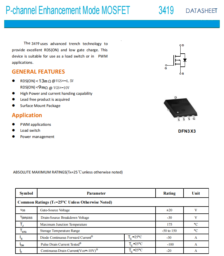

输出VBUS开关管采用诚芯微3419,PMOS管,耐压30V,DFN3x3封装。
诚芯微3419资料信息。

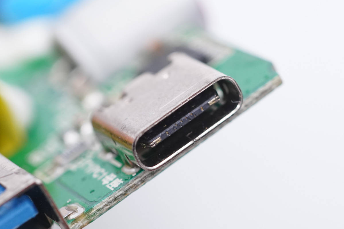

USB-C母座特写。
