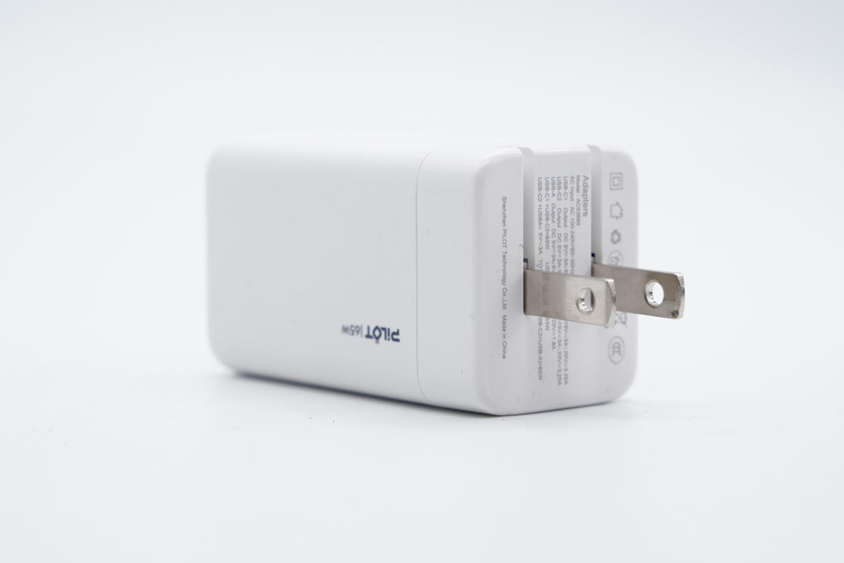

一、今翔65W氮化镓充电器外观

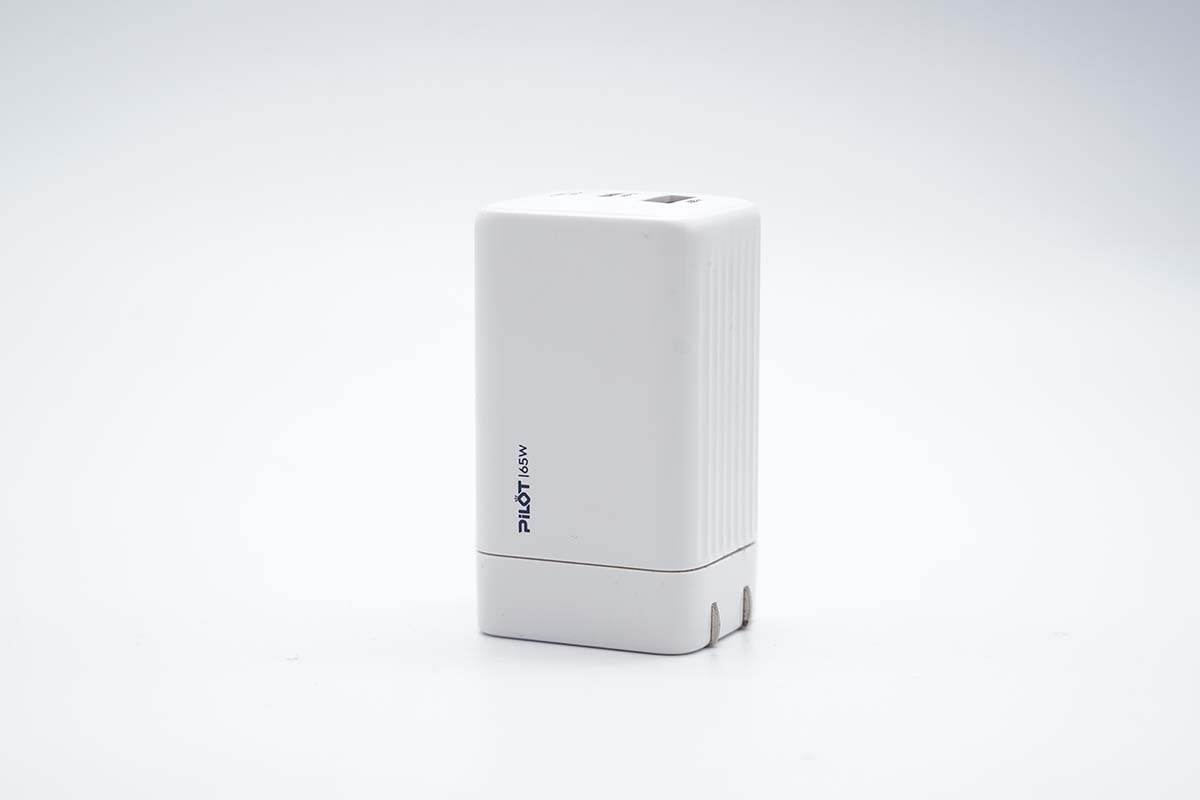

充电器采用PC材质白色外壳,表面哑光边角过渡圆润,其中腰身两侧外壳为波浪状,整体看上去十分简洁。
输入端外壳上印有充电器参数
型号:AC03665
输入:100-240V~50/60HZ 1.5A
单口输出:
USB-C1/C2:5V3A、9V3A、12V3A、15V3A、20V3.25A Max
USB-A:5V3A、9V3A、12V3A、20V1.8A Max
双口输出:
C1+C2:65W
C1+A:63W
C2+A:5V3A(15W Max)
三口输出:
C1+(C2+A):60W
产品已经通过了CB、3C等认证。
同时支持欧规、韩规、中/美/日规等各式插头。
此外输入端配备可折叠美规插脚,携带方便且不会刮伤包里其它设备。

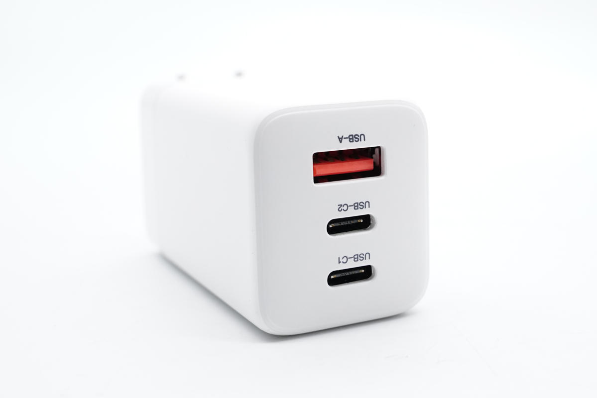

输出端配备2C1A三个接口,A口橘红色胶芯,两个C口为黑色胶芯,接口旁都印有区别标识。

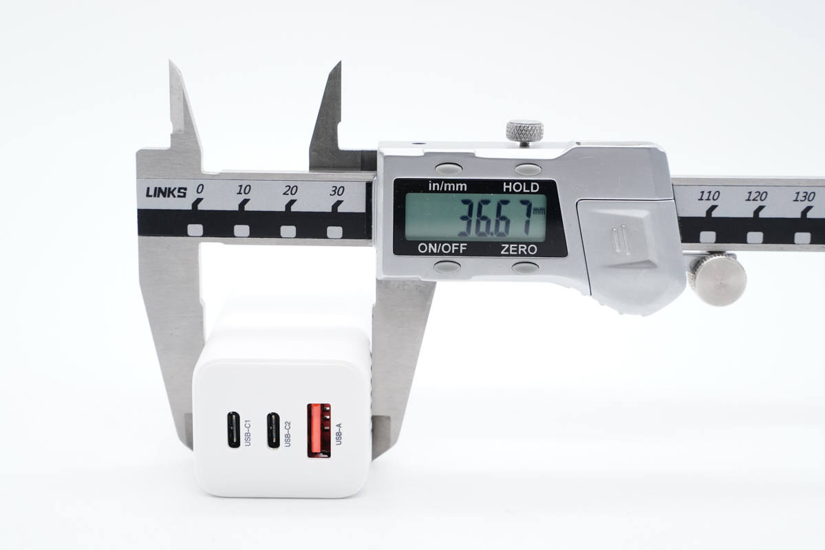

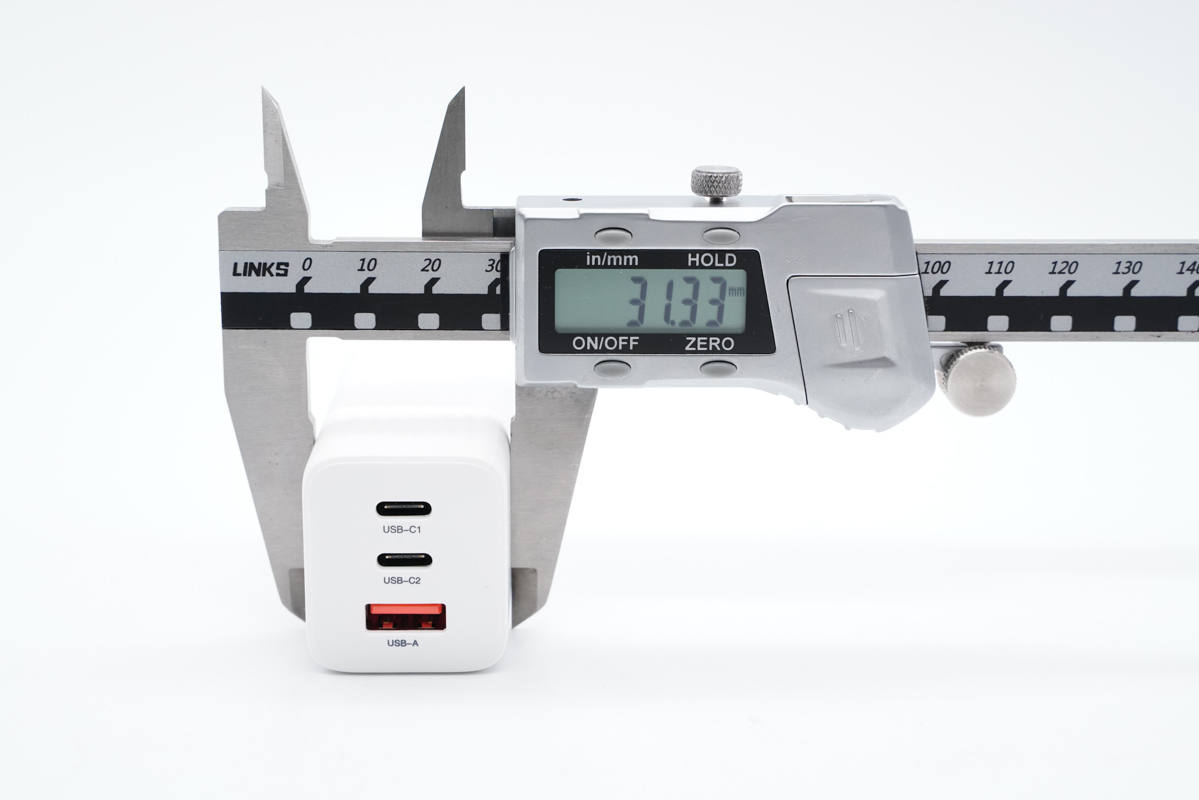

使用游标卡尺实测充电器机身长度为65.53mm。
宽度为31.33mm。
厚度为36.67mm。通过三维可以算得充电器体积约为75.29cm³,功率密度约为0.86W/cm³。

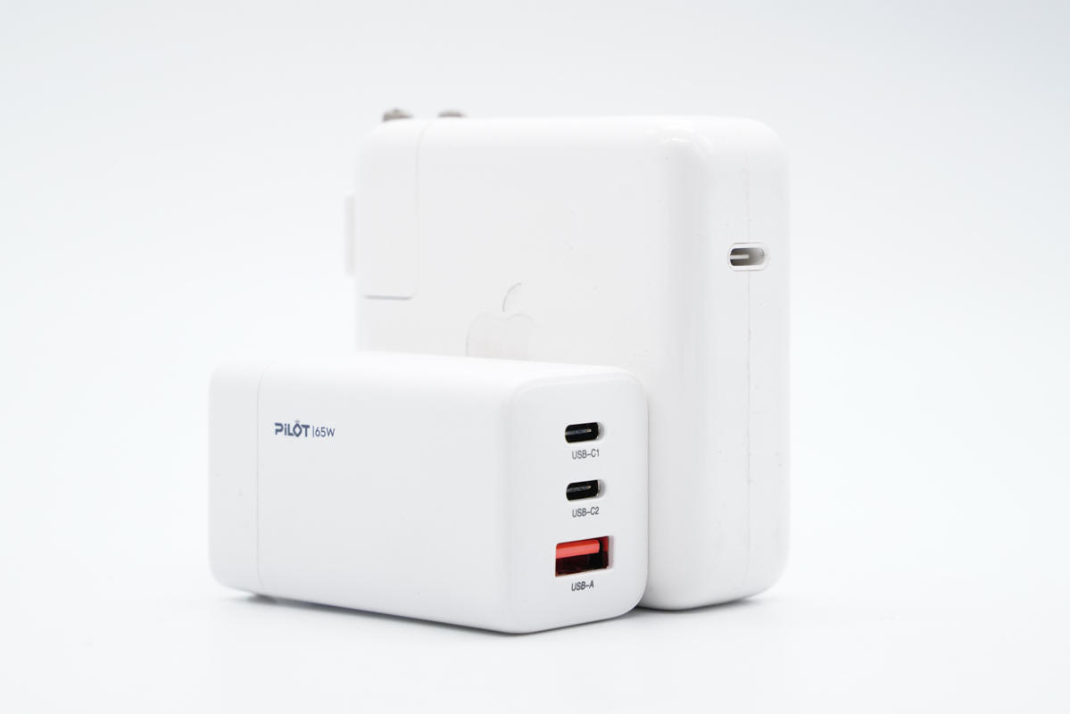

和苹果61W充电器直观对比,体积优势非常明显。

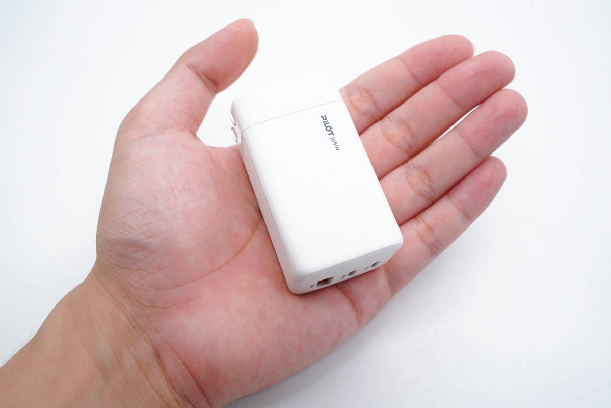

拿在手上的直观感受。
净重约为100g。

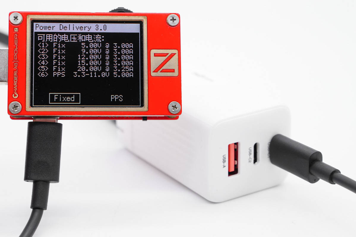

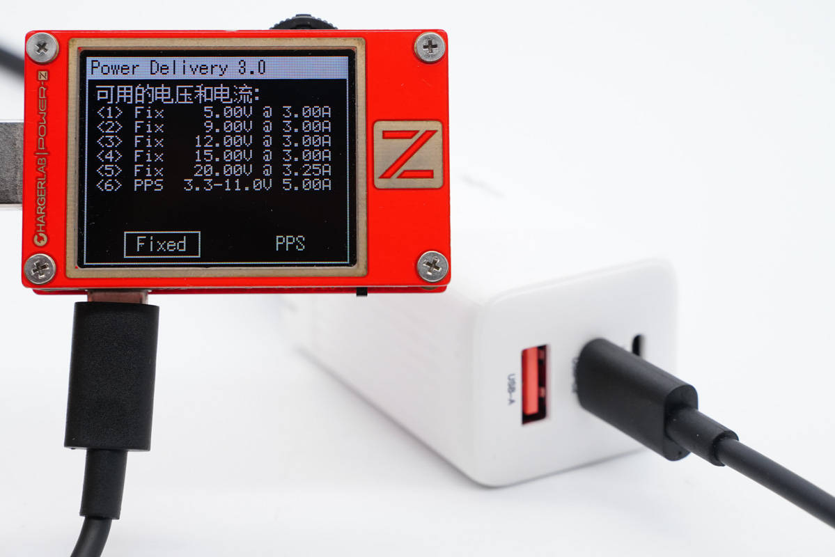

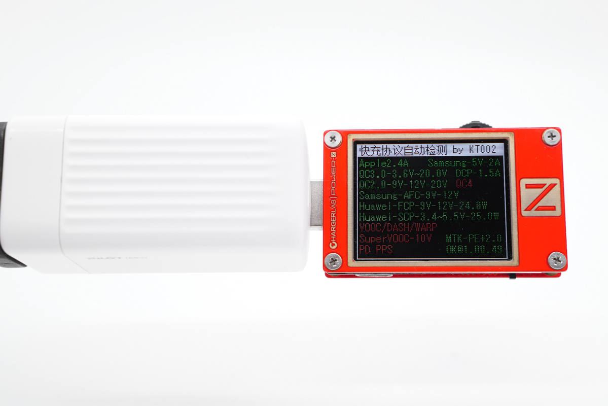

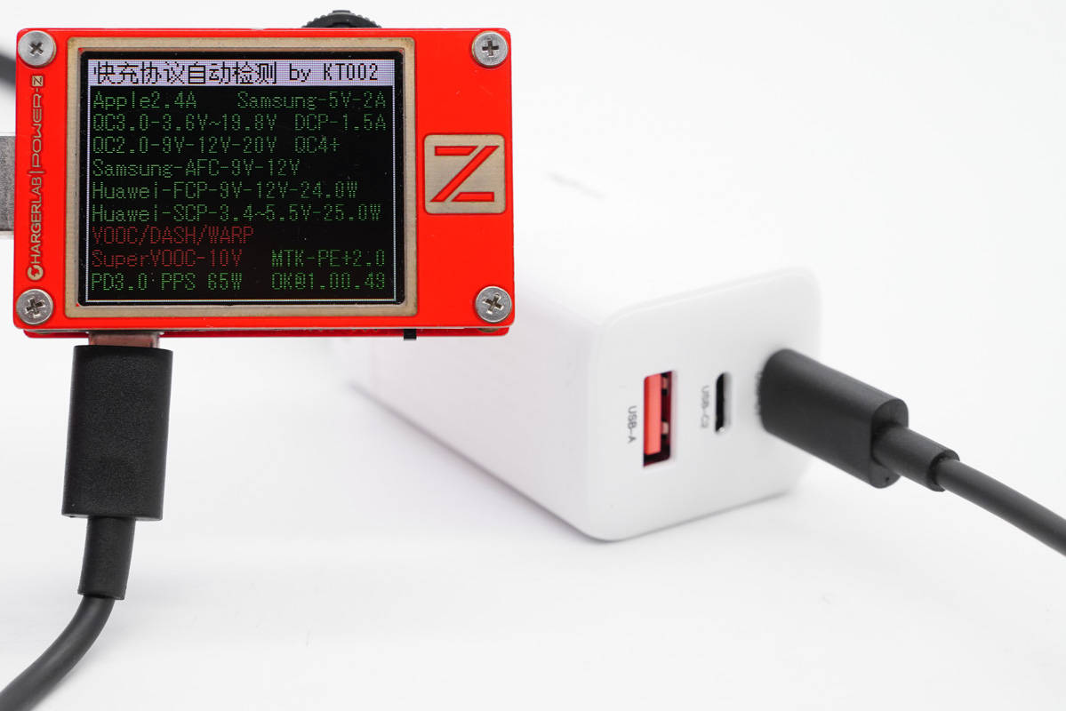

使用ChargerLAB POWER-Z KT002检测USB-C1口输出协议,显示支持Apple 2.4A、Samsung 5V2A、DCP协议,以及QC2.0/3.0、AFC、FCP、SCP、PE2.0、PD3.0、PPS多个快充协议。
同时测得C1口具备5V3A、9V3A、12V3A、15V3A、20V3.25A五组固定电压档位,以及3.3-11V5A一组PPS电压档位。
使用KT002检测发现USB-C2口支持的协议和USB-C1口的完全一样。
此外PDO报文也相同,即两个C口单口输出性能完全相同,支持功率盲插,使用方便。
最后测得USB-A口支持Apple 2.4A、QC2.0/3.0、AFC、FCP、SCP、PE2.0等协议。

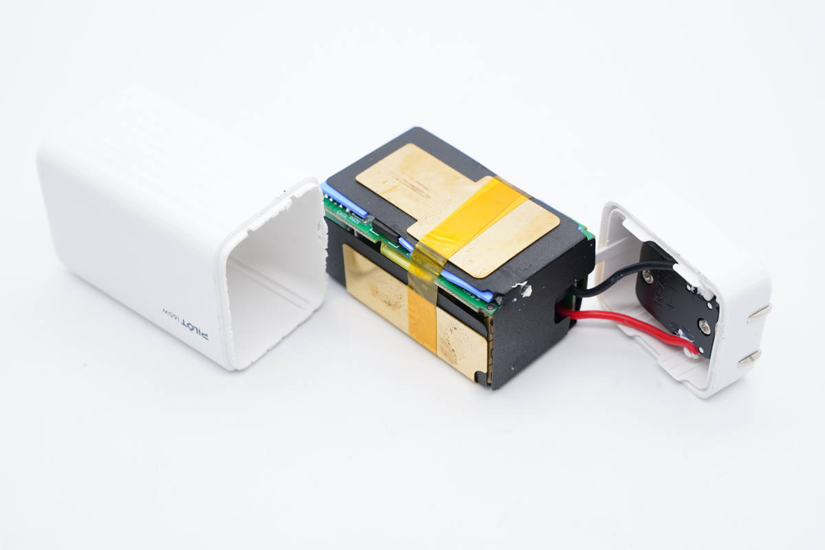

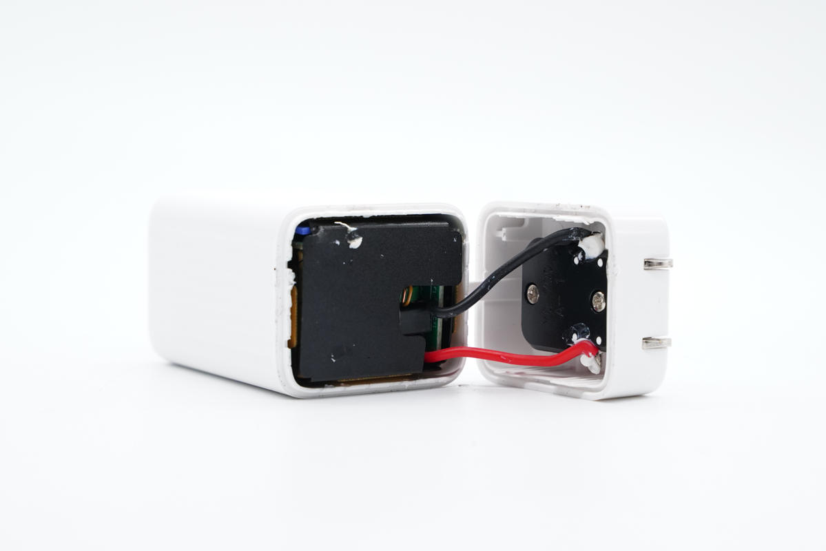

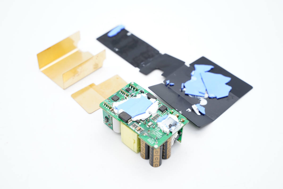

将输入端外壳拆开,插脚和PCBA模块间设有隔离板。
PCBA模块覆盖隔离板和黄铜散热片,并且粘贴胶带固定。

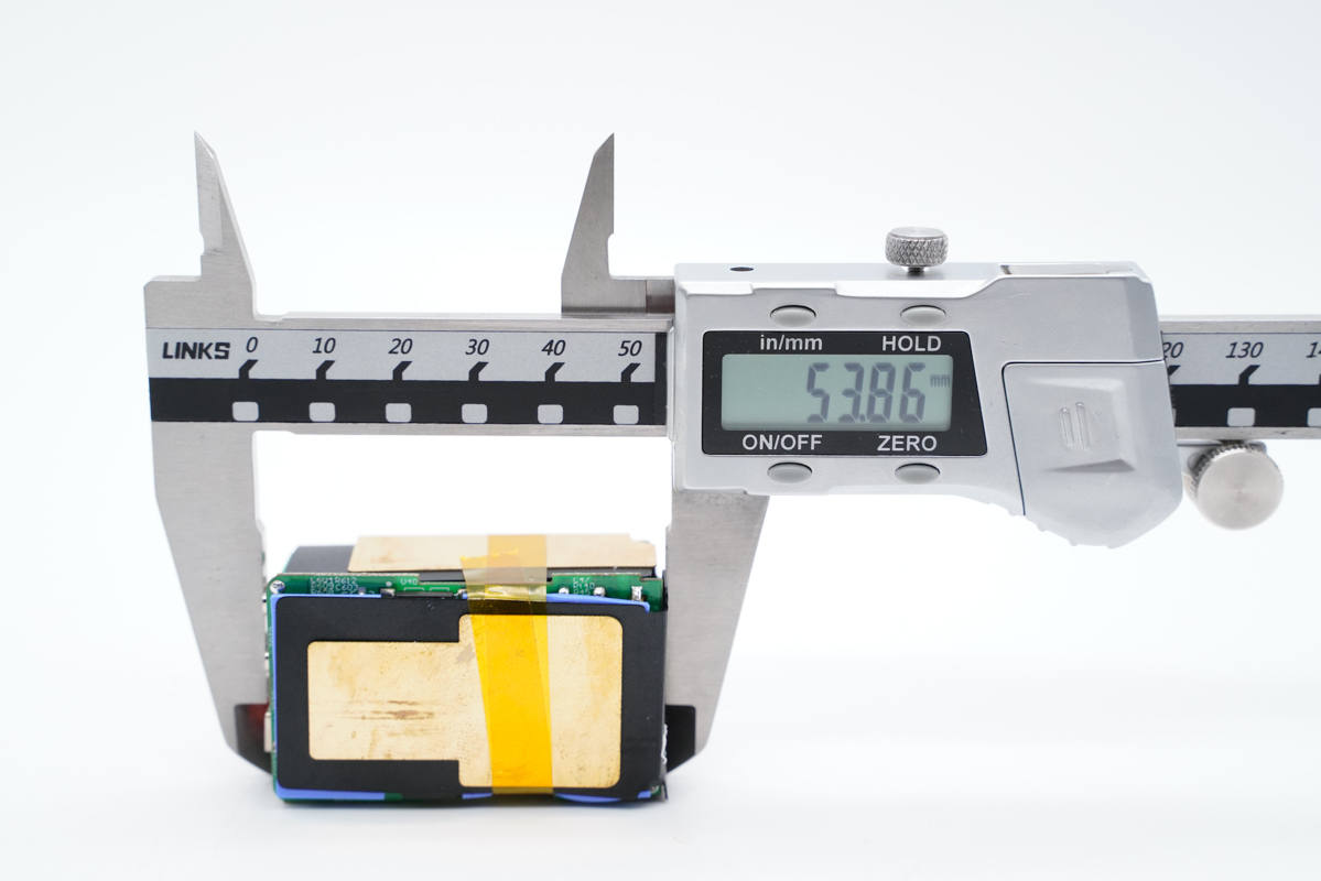

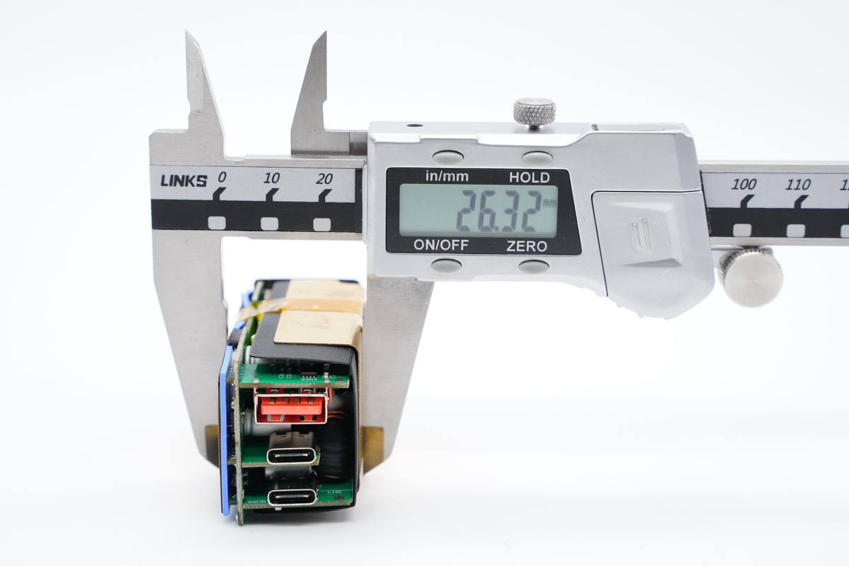

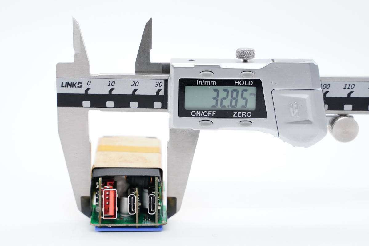

测得模块长度为53.86mm。
宽度为26.32mm。
厚度为32.85mm。
主板背面还贴有一块导热垫,同时还打胶加强导热。

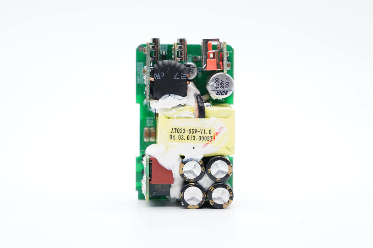

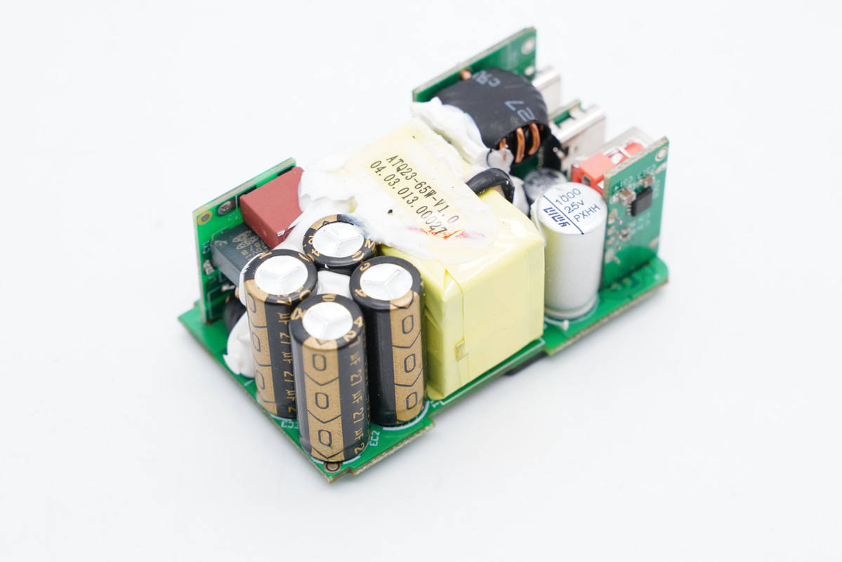

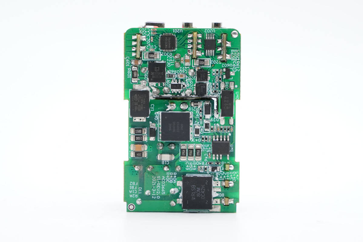

PCB板正面一览,经典的三段式布局设计,变压器、电容等打胶加固,输出端母座均焊接在小板上。

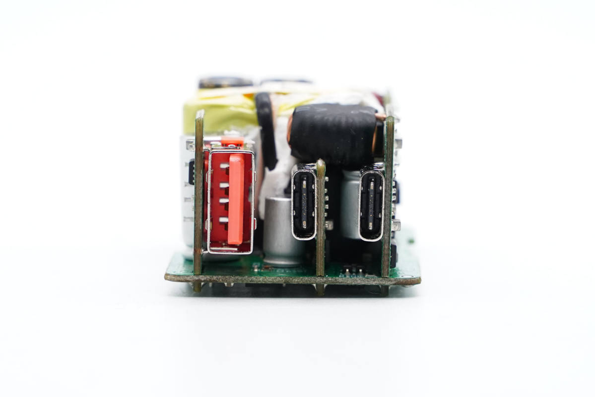

PCB板背面一览,除开关电源电路外,还设有USB-C2口和A口的二次降压电路。
通过对充电器观察发现,今翔这款65W 2C1A氮化镓充电器采用开关电源定压输出,两路二次降压三口输出架构,其中USB-C1口单独一路,USB-C2口和A口一路,输出功率智能分配。下面我们从输入端开始深入了解整个电路设计情况。
输入端一览,左侧垂直焊接一块小板。

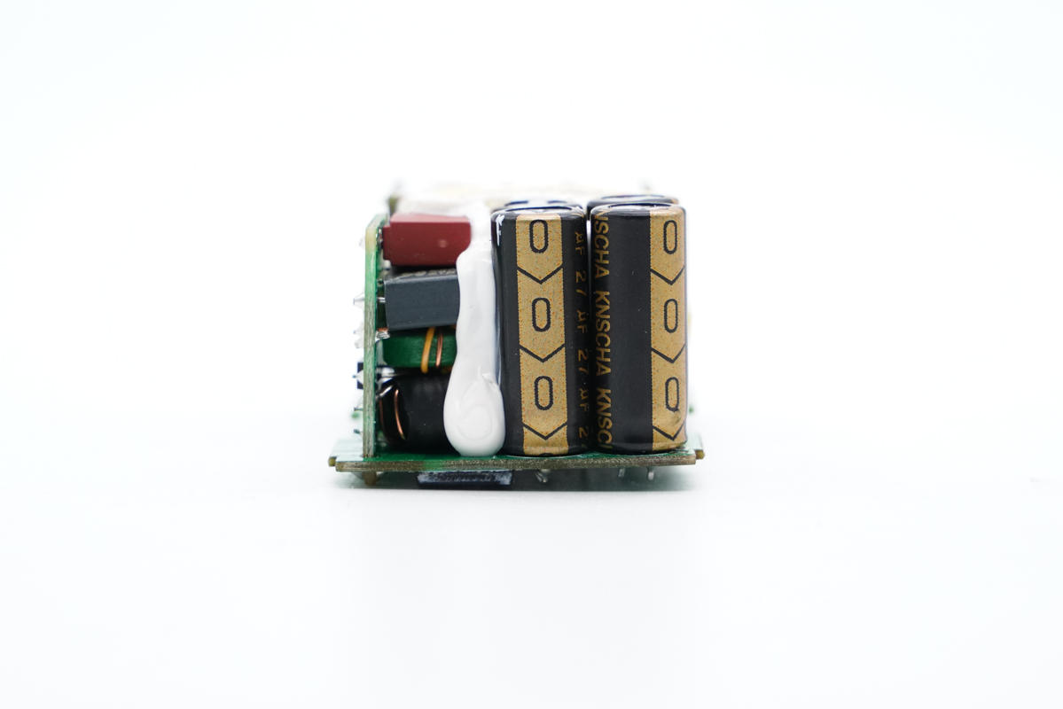

左侧焊接四颗高压滤波电解电容,中间是变压器。

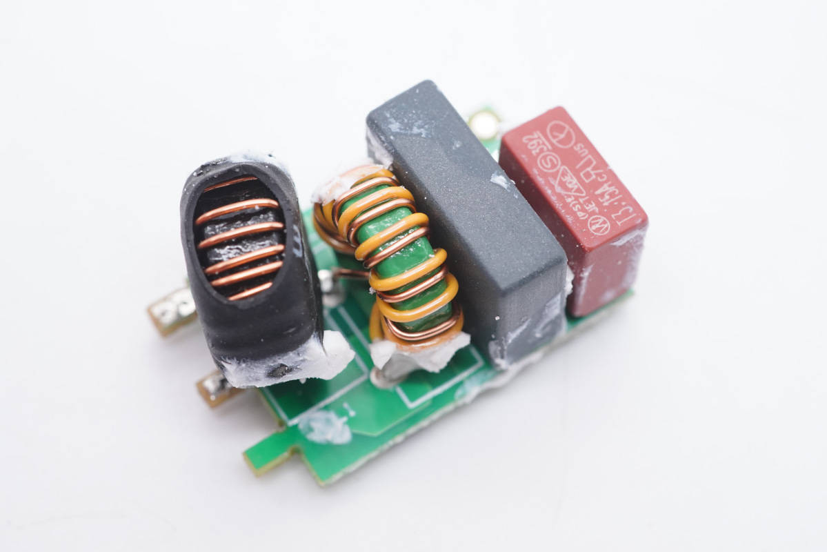

输入端小板上设有保险丝、X电容、共模电感和滤波电感。
延时保险丝额定电流3.15A。
安规X电容来自东莞成希电子,容量0.22μF。

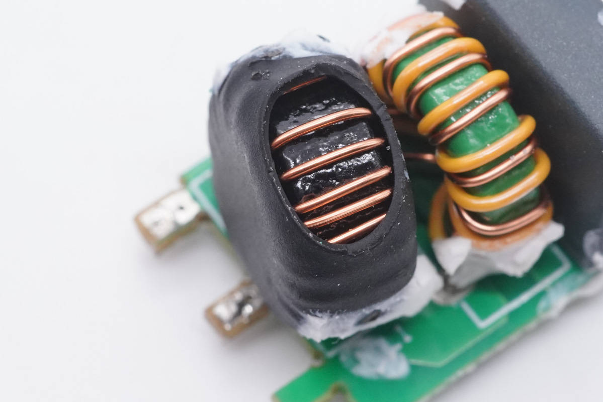

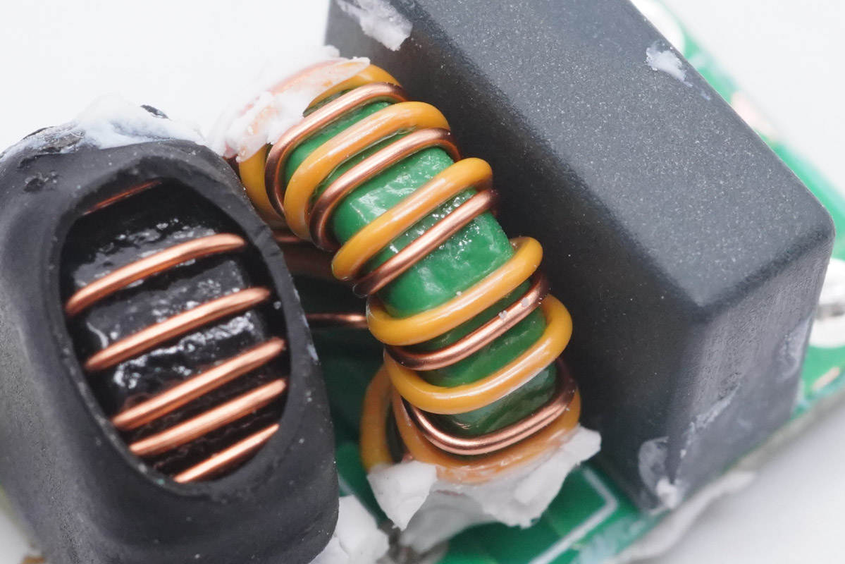

共模电感双线绕制,用于滤除EMI干扰。
滤波电感外套热缩管绝缘保护。

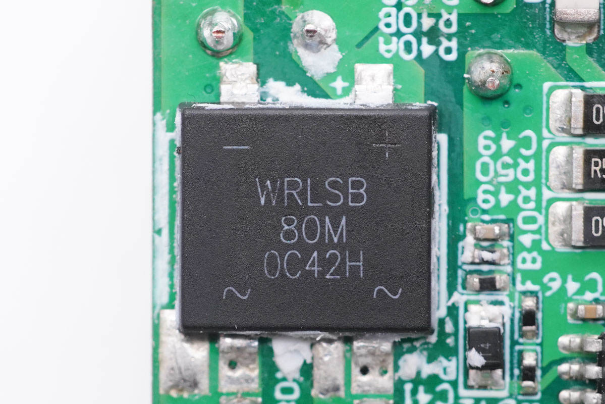

WRLSB80M整流桥来自沃尔德。

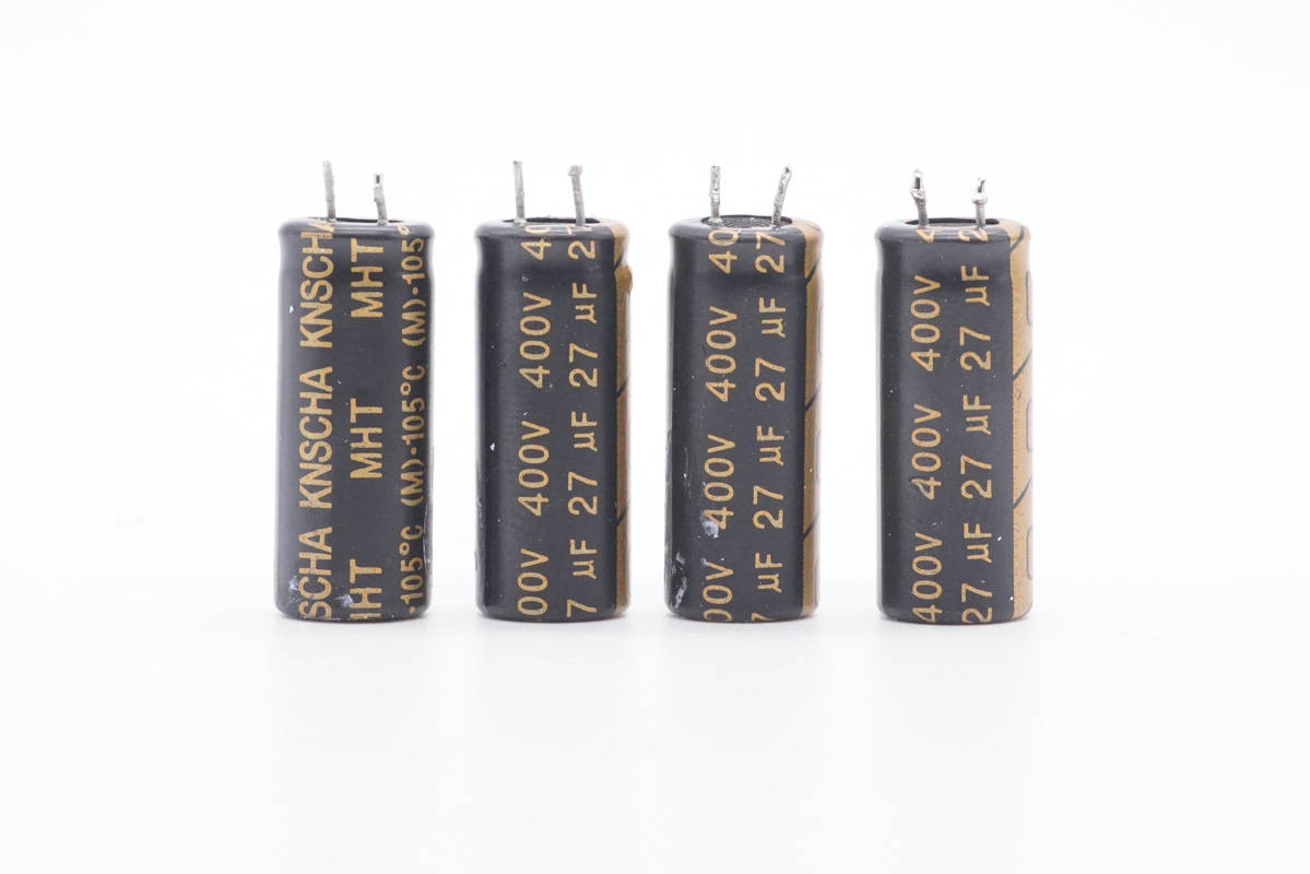

四颗高压滤波电解电容均是东莞市科尼盛电子有限公司的KNSCHA品牌,且规格都是400V 27μF。

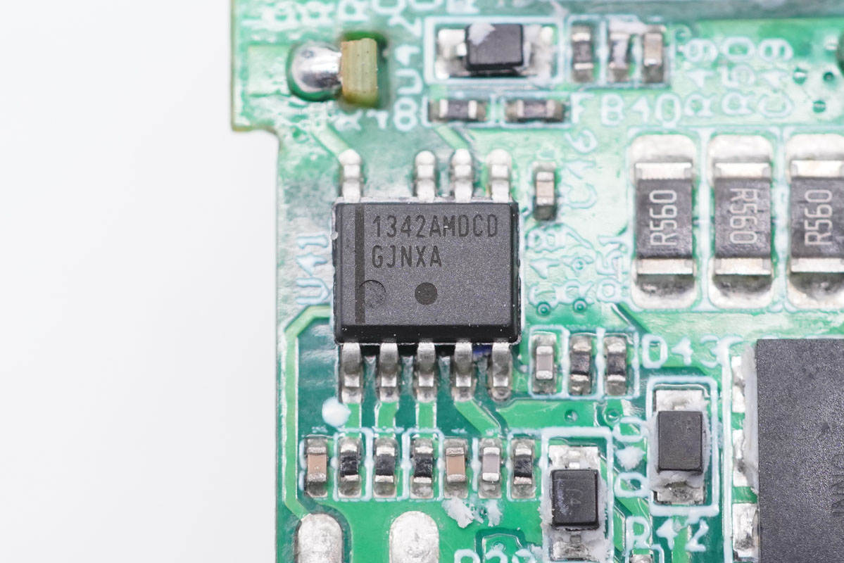

开关电源主控芯片采用ON安森美NCP1342,这是一颗高频准谐振反激初级PWM控制器,内置主动X2电容放电和多重完善的保护功能,具有超低的待机功耗。
充电头网通过拆解了解到,采用安森美NCP1342主控芯片的还有mophie 65W 1A1C氮化镓快充品胜65W 2C1A氮化镓快充红魔手机120W氮化镓快充闪极90W 2C1A氮化镓快充LG 65W氮化镓充电器小米120W超级快充iQOO 120W闪充充电器等。

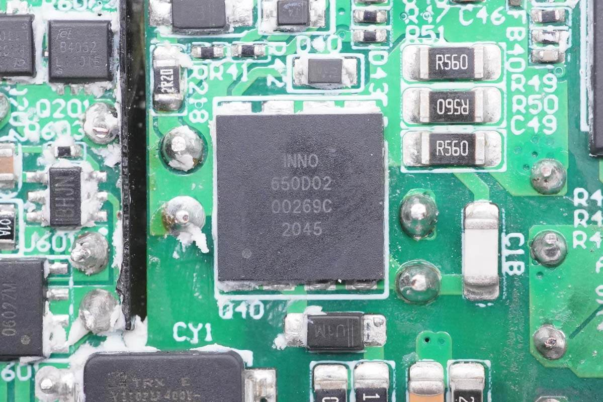

氮化镓功率开关管采用英诺赛科INN650D02,额定耐压为650V,峰值耐压750V,导阻低至0.2Ω,符合JEDEC标准的工业应用要求,支持ESD保护,支持开尔文源极。最高工作温度150℃。
INN650D02 “InnoGaN”开关管高频特性好,且导通电阻小,适合高频高效的开关电源应用,采用DFN8*8封装,具备超低热阻,散热性能好,适合高功率密度的开关电源应用。
英诺赛科 INN650D02 详细资料。
充电头网拆解了解到,该氮化镓开关管还被品胜65W 2C1A氮化镓快充红魔手机6 Pro标配120W PD氮化镓快充尚巡120W氮化镓适配器REMAX 100W氮化镓充电器摩米士100W 2A2C氮化镓快充努比亚65W USB PD氘锋氮化镓快充飞频65W PD氮化镓充电器魅族65W氮化镓充电器Lapo 65W PD氮化镓快充充电器ROCK 65W 2C1A氮化镓快充等多款产品采用,芯片质量获得市场认可。

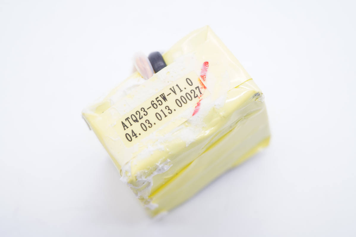

变压器特写,ATQ23磁芯。

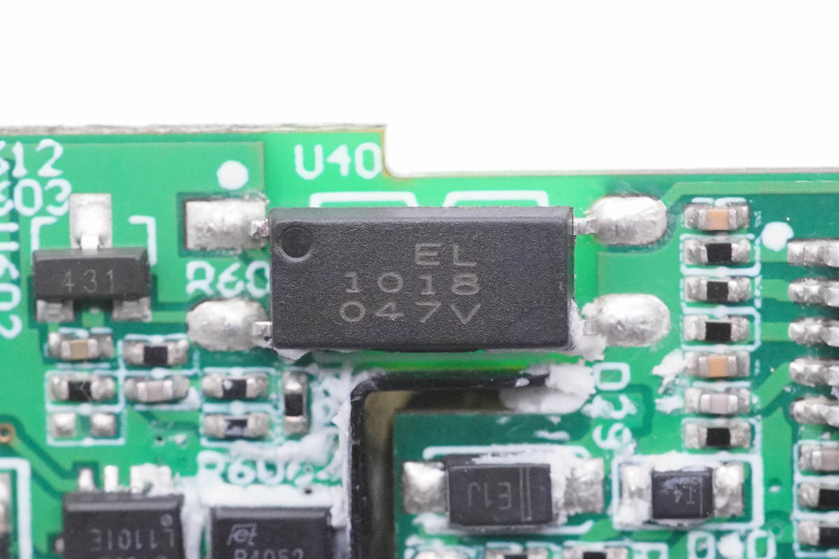

EL亿光 1018光耦,用于初级次级通信,反馈调节输出电压。

输出端一览。
输出滤波固态电容规格为25V 1000μF,永铭NPX系列。该系列电容具有小体积、低ESR、高容许纹波电流、高可靠性、耐开关冲击等特点。
充电头网了解到,永铭NPX系列固态电容此前已被闪极100W 3C1A氮化镓快充充电器摩米士65W 2C1A氮化镓快充倍思45W 1A1C氮化镓充电器努比亚65W氘锋氮化镓充电器等产品使用,此外还被应用在安克飞利浦小小黑品胜邦克仕等品牌20W迷你充上,获得客户一致认可
MCU特写,信息不详,用于输出功率智能分配。

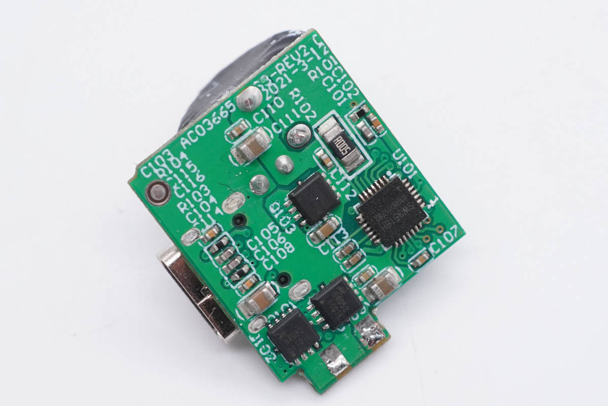

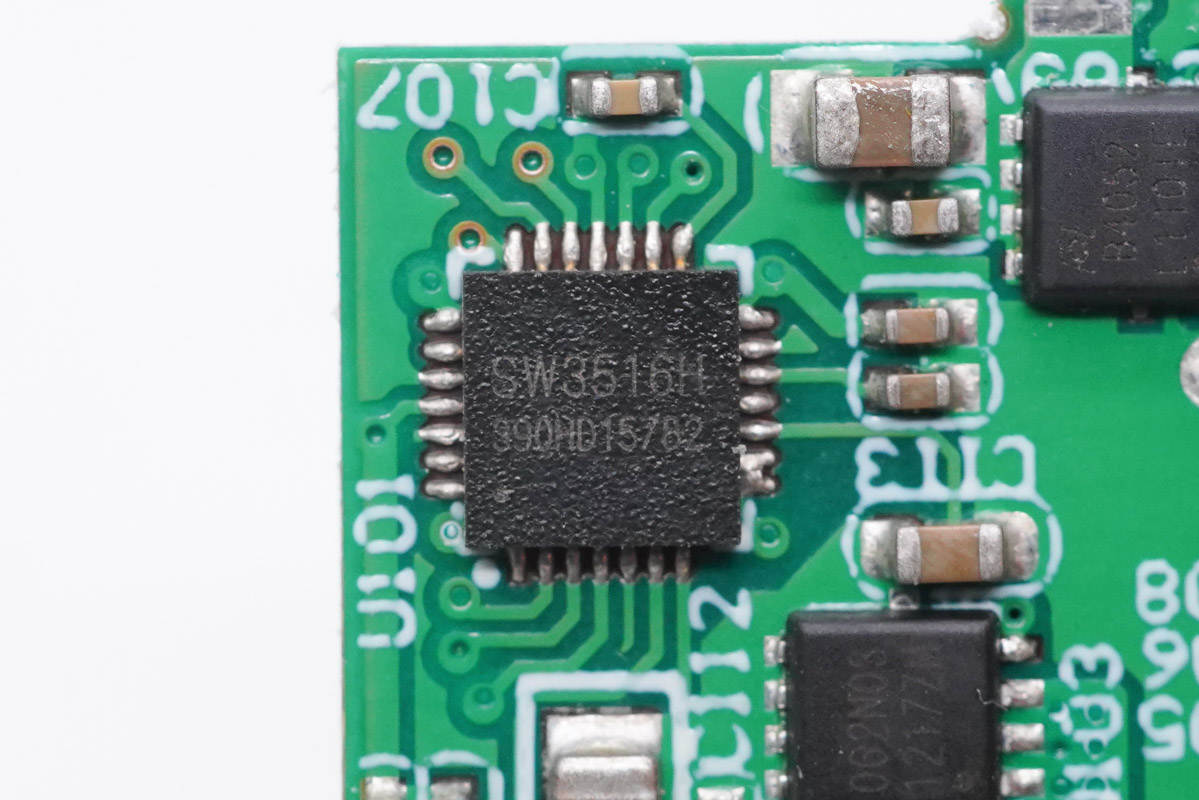

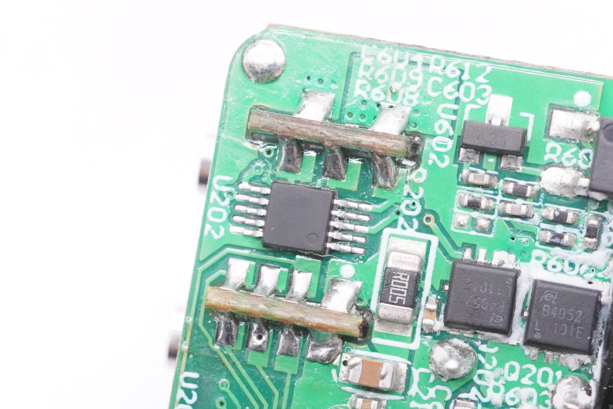

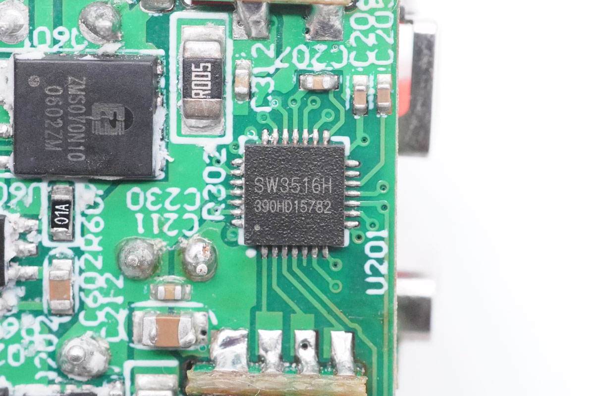

C2口和A口的二次降压电路主控芯片采用智融SW3516H,用于进行降压控制和协议识别。智融SW3516H是一款高集成度的多快充协议双口充电芯片,支持A+C口任意口快充输出,支持双口独立限流。
充电头网通过拆解发现,SW3516H还被华硕65W 2C1A氮化镓充电器努比亚65W氘锋三口氮化镓快速充电器雷柏65W GaN快充绿联65W 4C口氮化镓快充充电器联想90W闪充双口氮化镓充电器鸿达顺120W四口2C2A快充等多款产品采用,此外智融的快充芯片还可用于USB PD快充移动电源、快充车充等领域

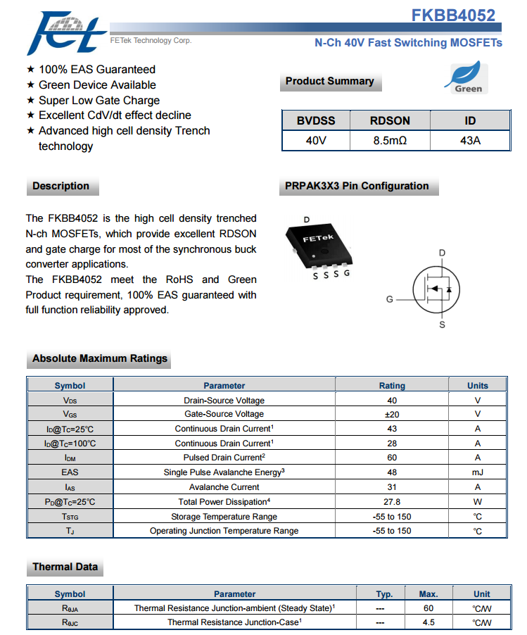

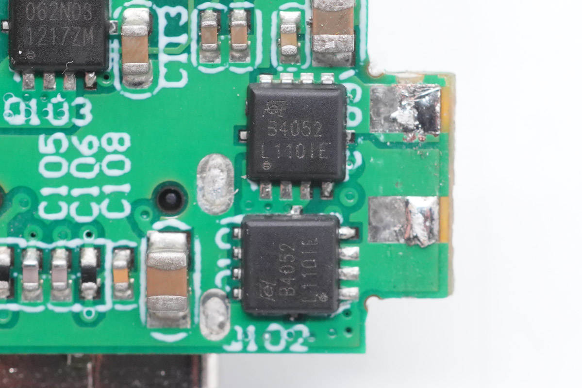

外挂两颗东沅FKBB4052 MOS管,耐压40V,导阻8.5mΩ,为1A1C接口输出同步整流降压。
东沅FKBB4052资料信息。

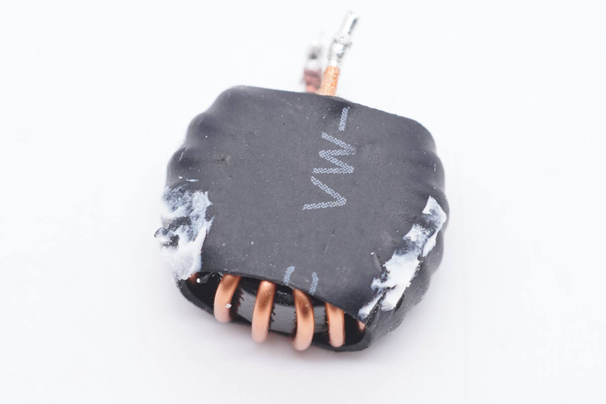

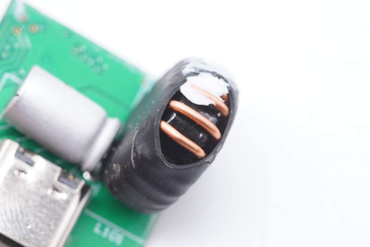

降压电感特写,外套热缩管保护。

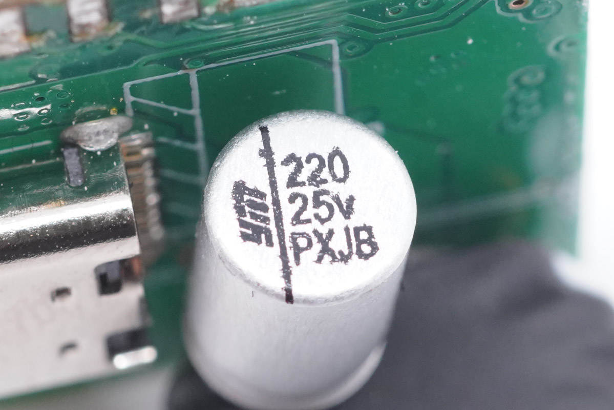

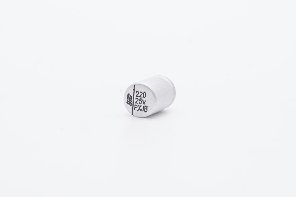

这颗滤波固态电容也是永铭NPX系列,规格为25V 220μF。

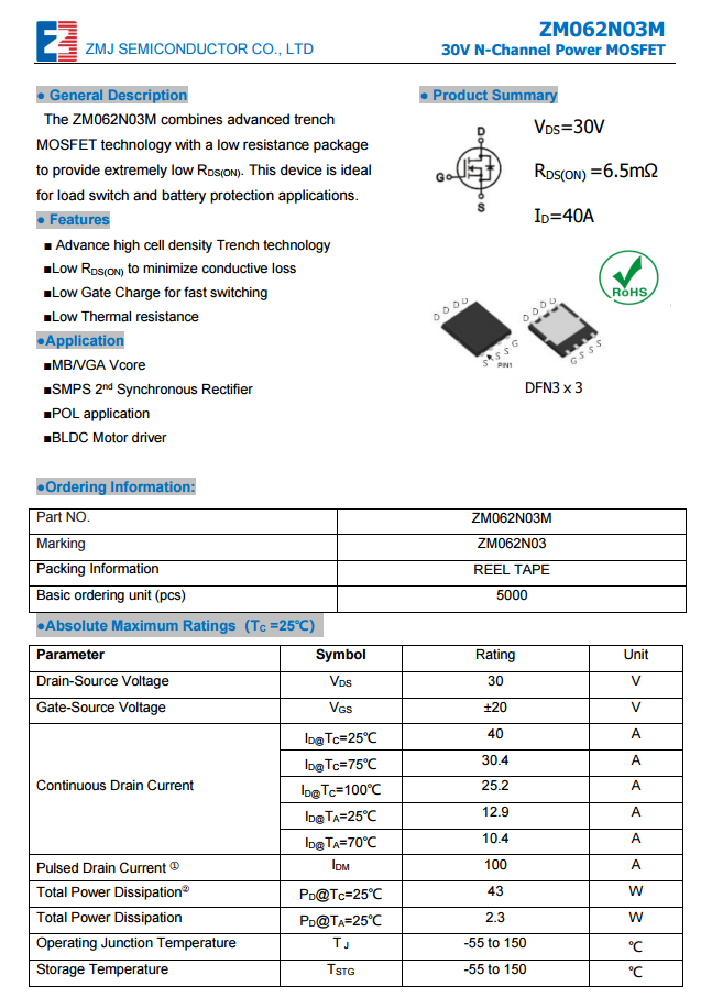

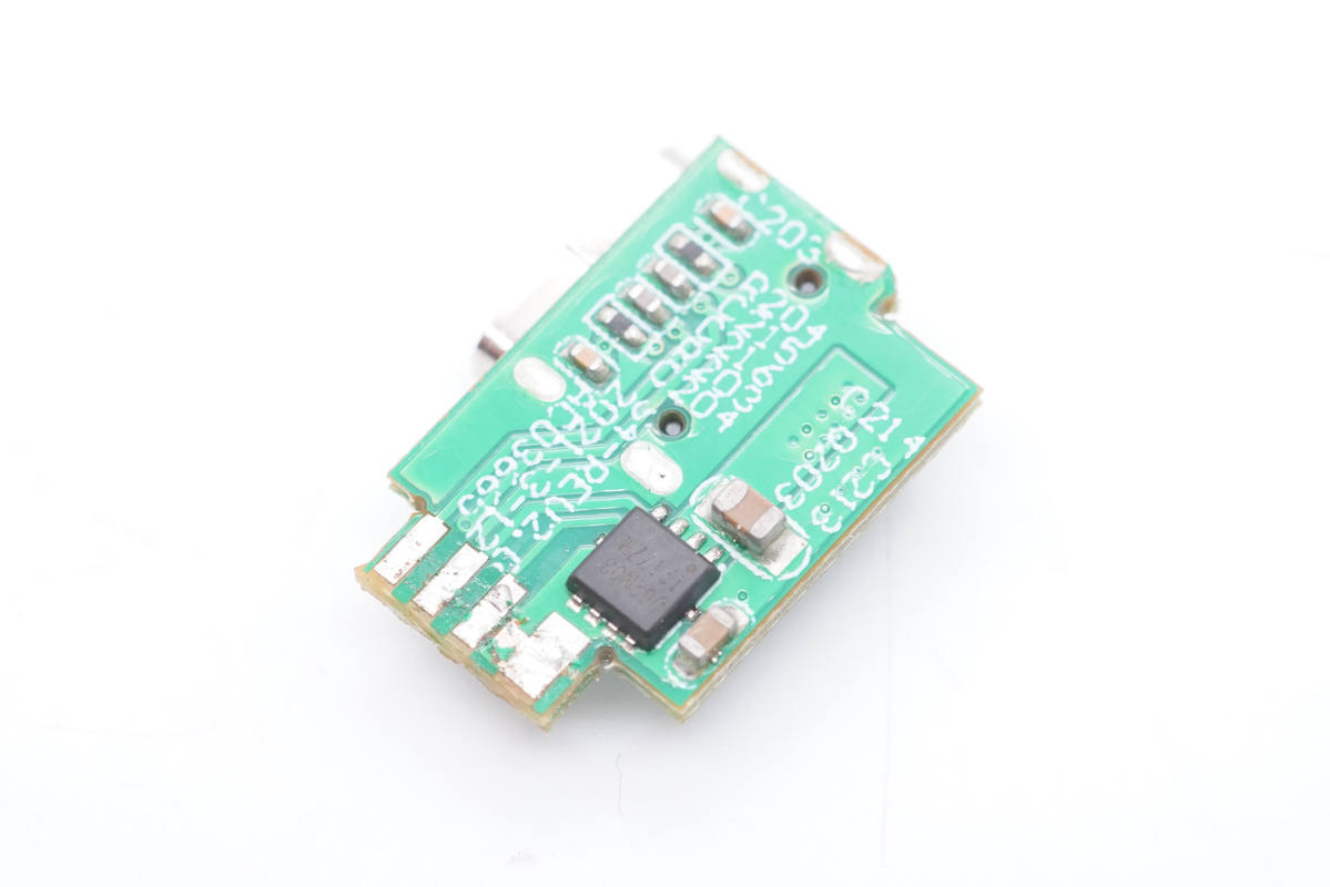

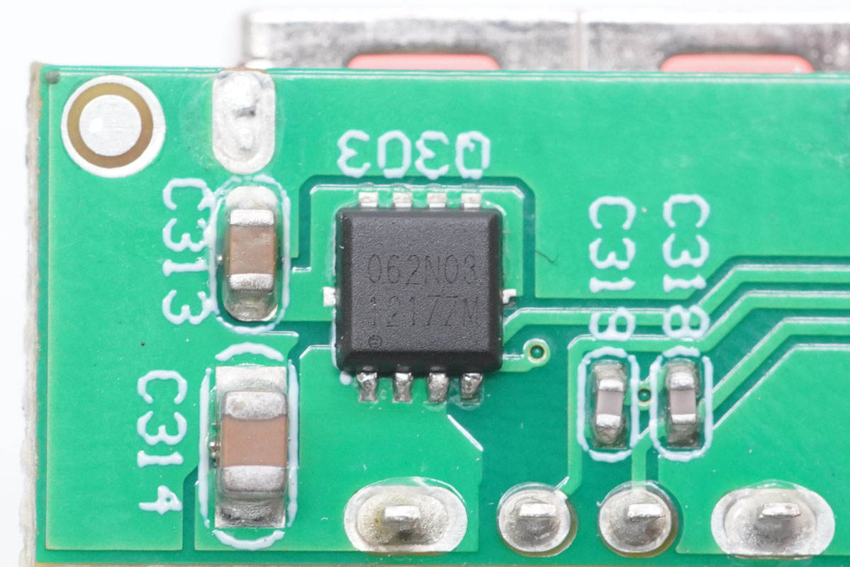

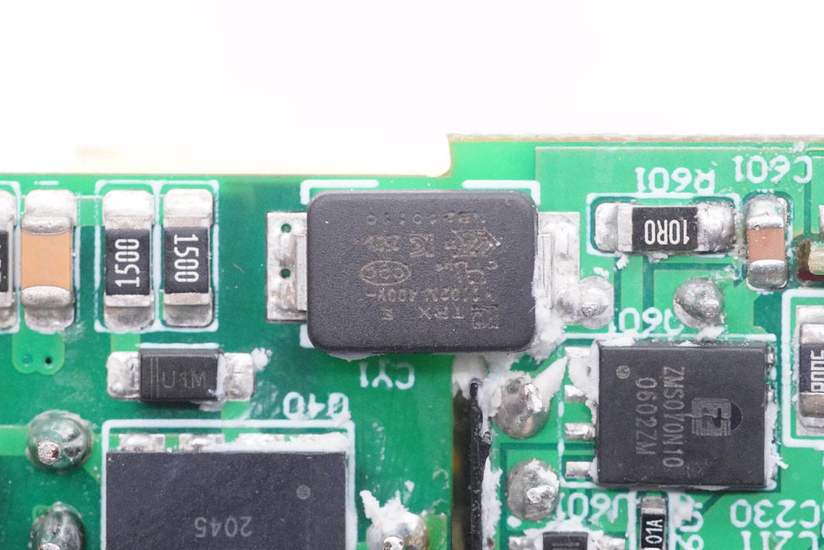

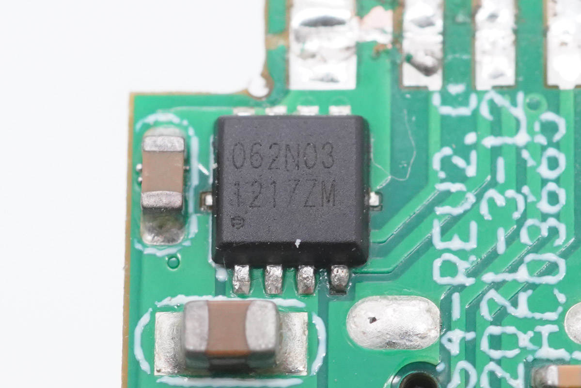

USB-C2母座所在小板背面有一颗输出VBUS开关管。
VBUS开关管采用真茂佳ZM062N03M,耐压30V,NMOS,导阻6.5mΩ。
真茂佳 ZM062N03M 详细资料。

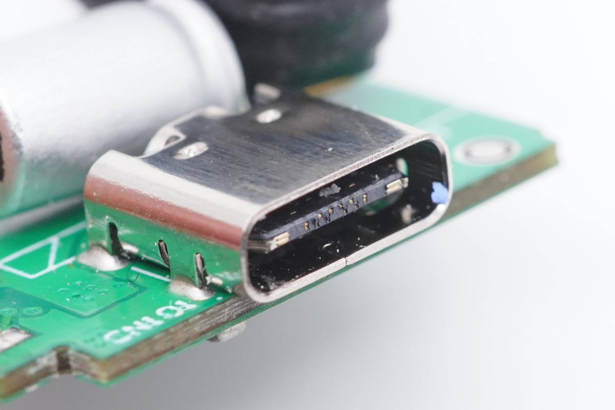

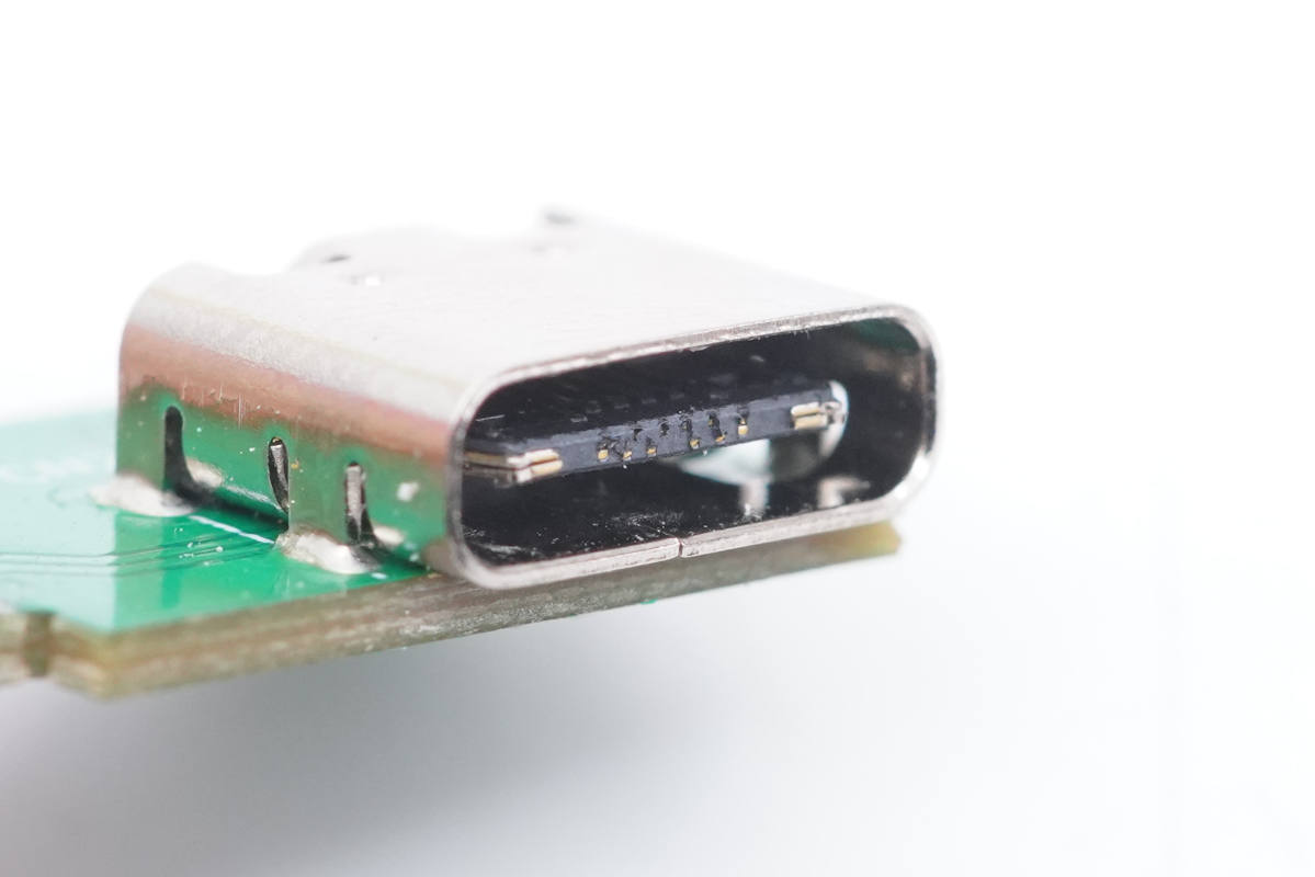

USB-C2母座特写。

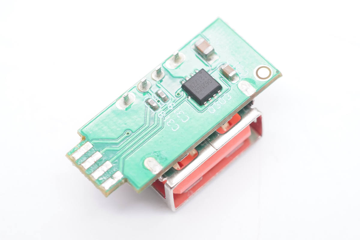

USB-A母座所在小板背面也有一颗输出VBUS开关管。
而且同样采用的真茂佳ZM062N03M。

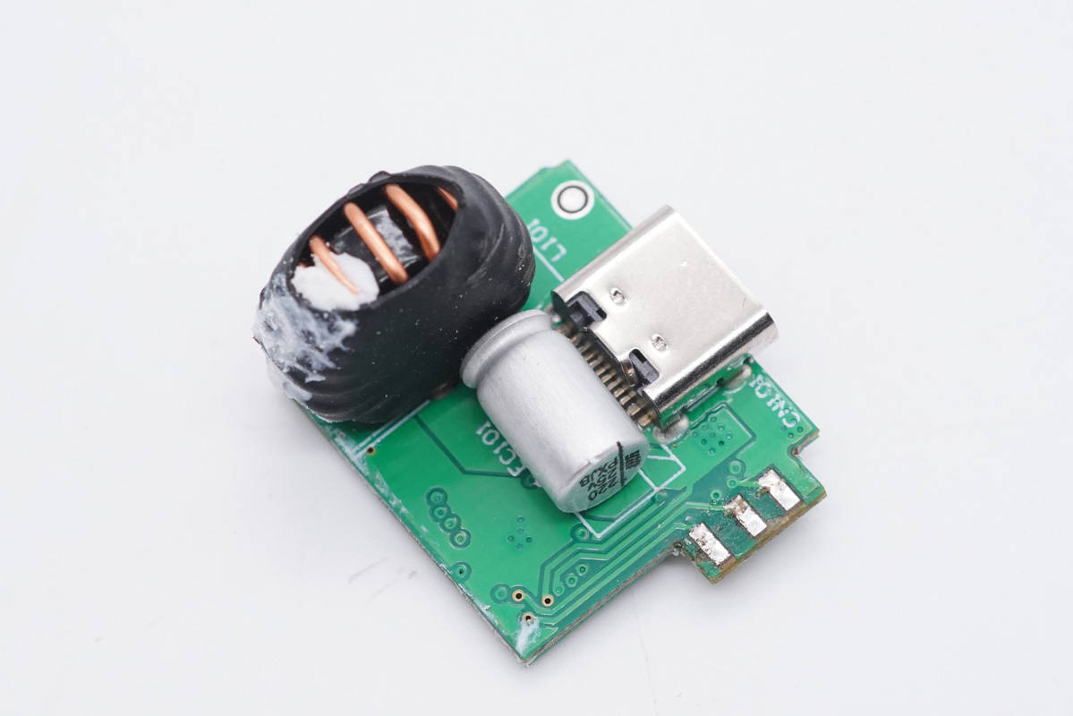

C1母座所在小板正面设有降压电感和滤波电容。
背面设有二次降压电路以及输出VBUS开关管。
C1口的降压协议IC也是智融SW3516H。
外挂MOS管是东沅FKBB4052。
降压电感特写。
输出VBUS开关管是真茂佳ZM062N03M。
USB-C1母座特写。
