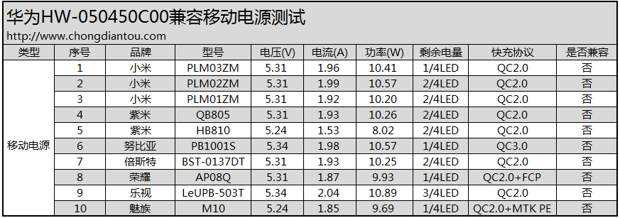

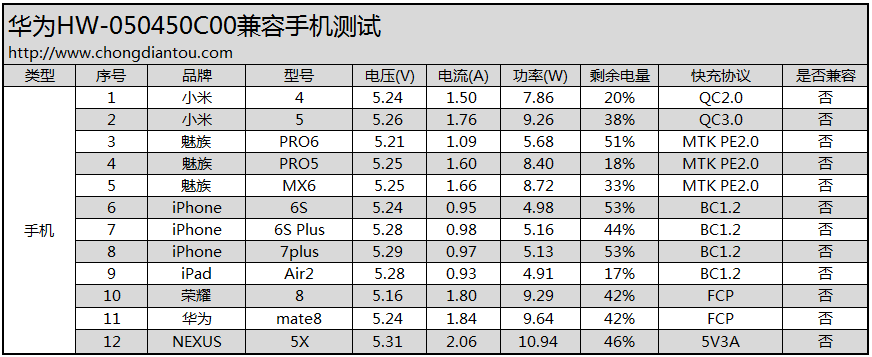

接下来测试对各品牌主流手机的兼容性如何。
华为Mate9 SuperCharger充电器HW-050450C00拆解与测评-充电头网
以上数款快充手机均无法进行快充,甚至自家的荣耀8和Mate8也无法触发FCP快充协议,可见仅支持SuperCharger快充。

从对移动电源的兼容性来看,华为Mate9充电器只能以5V2A充电。那么SuperCharger到底快在哪里?我们分别使用5V2A充电器、FCP快充充电器、华为Mate9充电器对华为Mate9进行关机熄屏状态下进行充电测试,结果有点意外。
