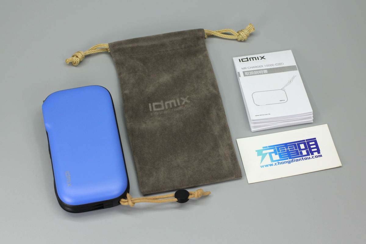

包装内全部东西一览,包括移动电源、收纳袋和使用说明书。

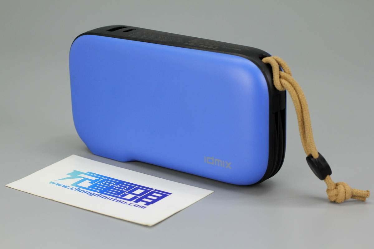

移动电源蓝黑配色,机身壳表面磨砂,边缘圆润握持手感好。其中一端设计有提绳,方便携带。

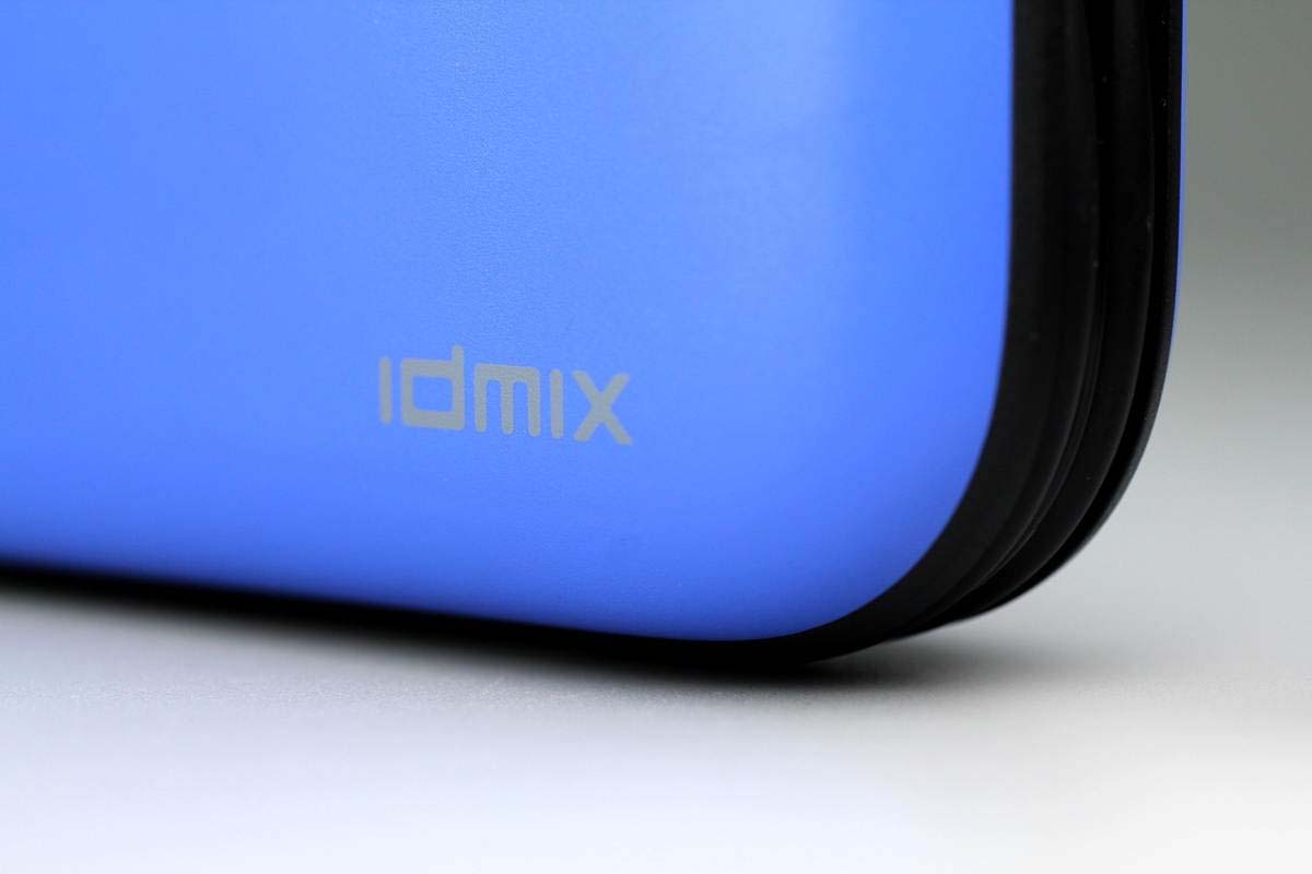

另一端角印有IDMIX品牌。

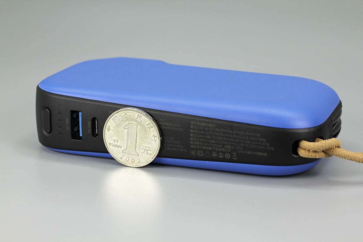

机身厚度比一元硬币直径稍大一点,此外侧身黑色外壳两端宽度不一样,作为获得红点奖的产品,设计的确很有特色,加上蓝色正背面外壳,个性鲜明。

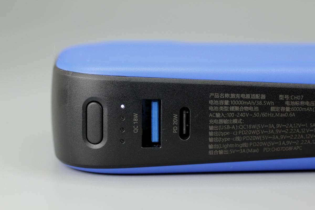

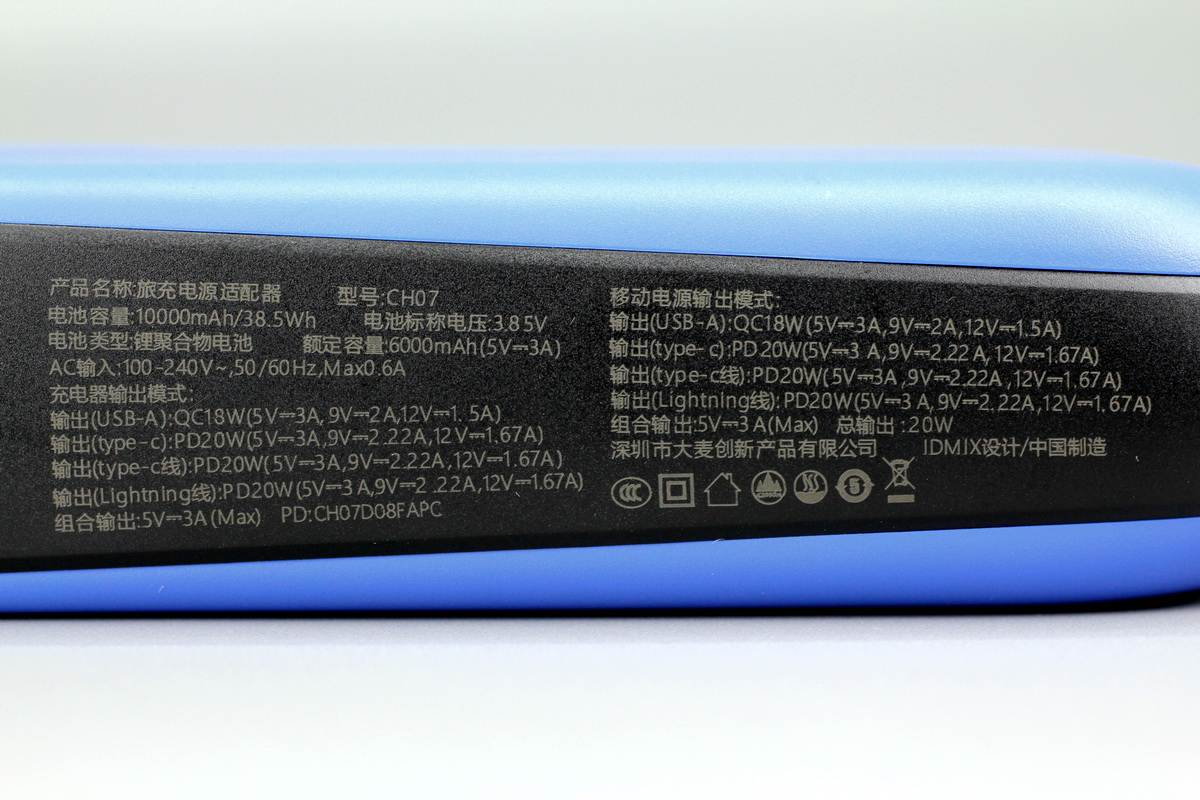

侧面一端设有电源键、LED电量指示灯以及1A1C接口,接口旁印有对应输出功率标识。
此外这一侧还印有产品参数
产品名称:旅行电源适配器
型号:CH07
电池容量:10000mAh/38.5Wh
电池标称电压:3.85V
电池类型:锂聚合物电池
额定容量:6000mAh(5V3A)
充电器模式:
AC输入:100-240V~50/60HZ 0.6A Max
输出:
USB-A:5V3A、9V2A、12V1.5A
USB-C:5V3A、9V2.22A、12V1.67A
USB-C线:5V3A、9V2.22A、12V1.67A
Lightning线:5V3A、9V2.22A、12V1.67A
组合输出:5V3A
移动电源模式:
输出:
组合输出:5V3A
总输出:20W
深圳市大麦创新产品有限公司
产品已经通过了CCC认证。

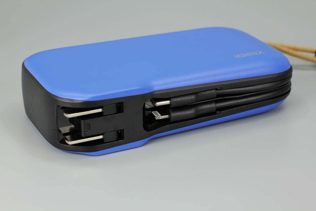

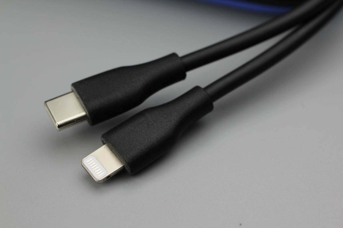

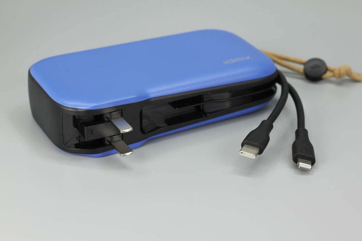

另一侧有折叠AC插脚、USB-C和Lightning线,并设有凹槽收纳,不影响产品整体的便携性。
折叠插脚为国标。
两条输出线线头均磨砂,方便插拔使用。

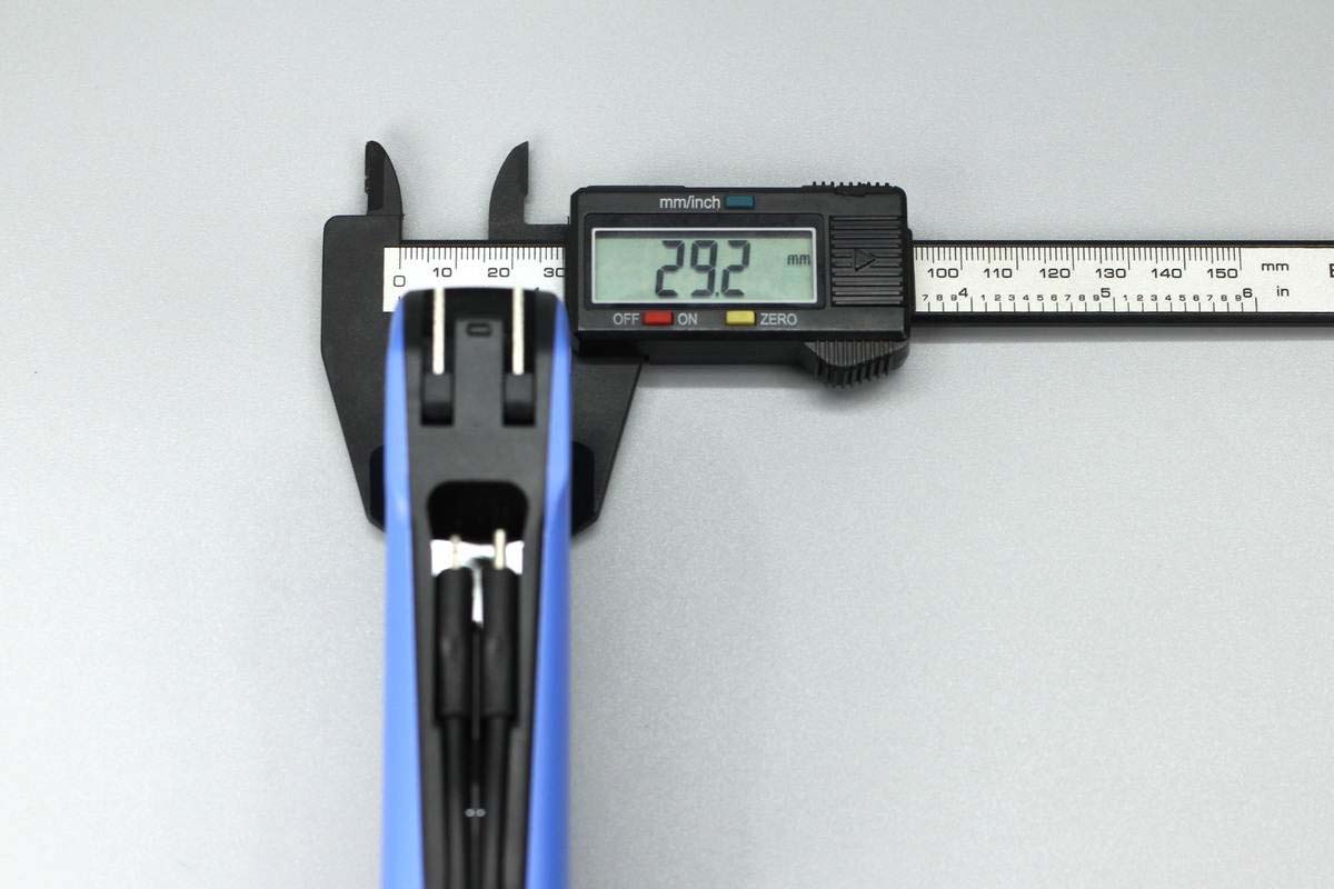

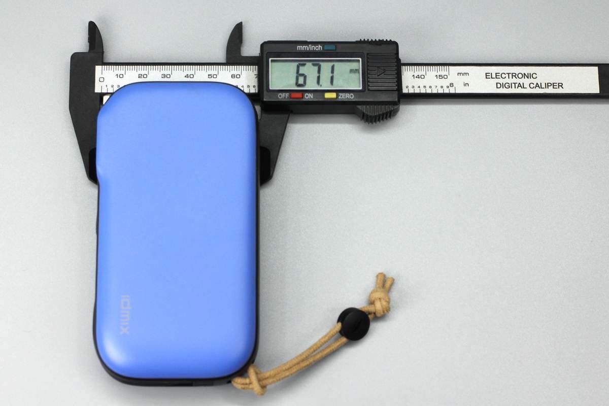

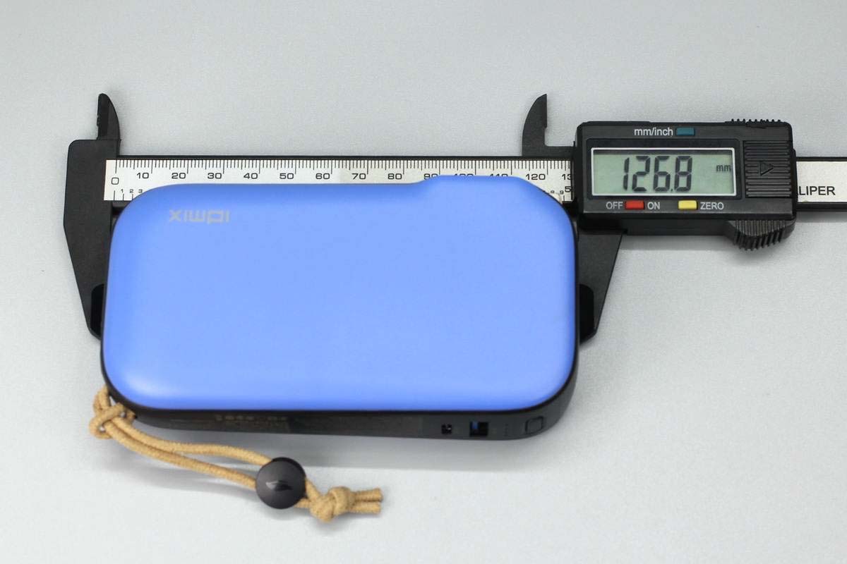

测得产品机身长度为126.8mm。
宽度为67.1mm。
厚度为29.2mm。

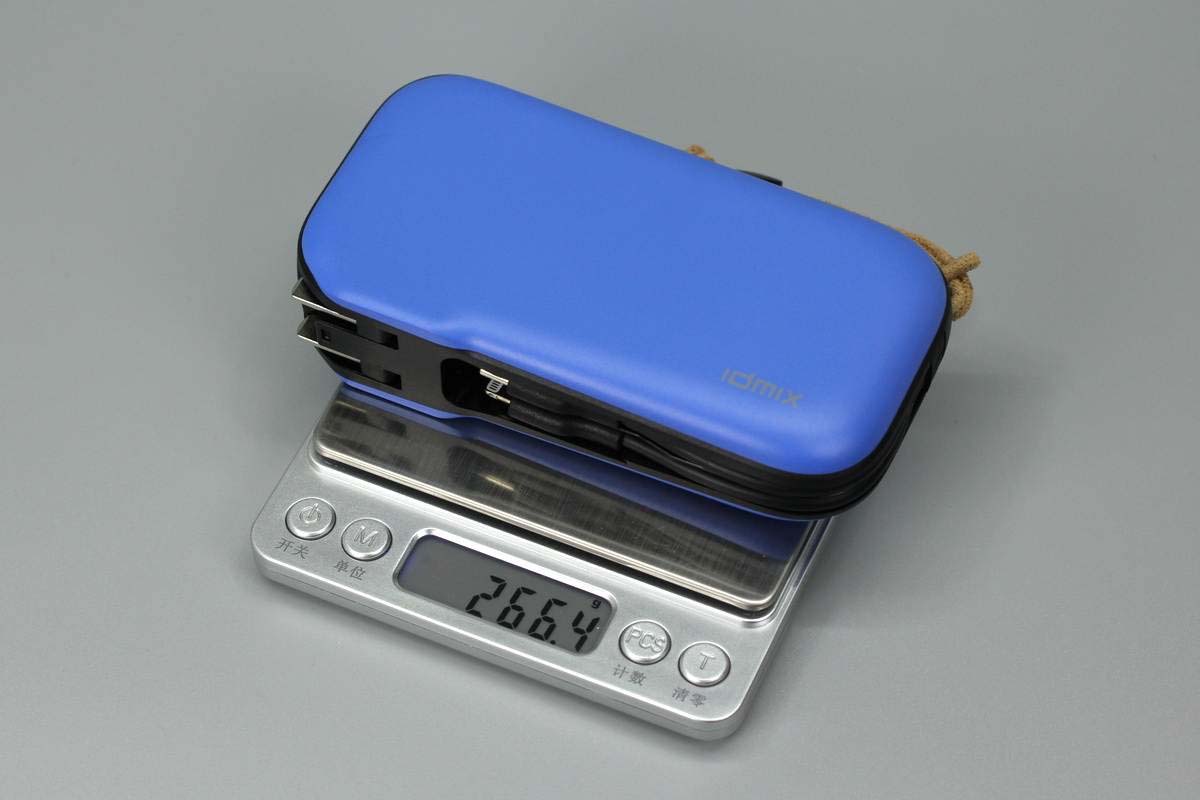

总重量约为266g。

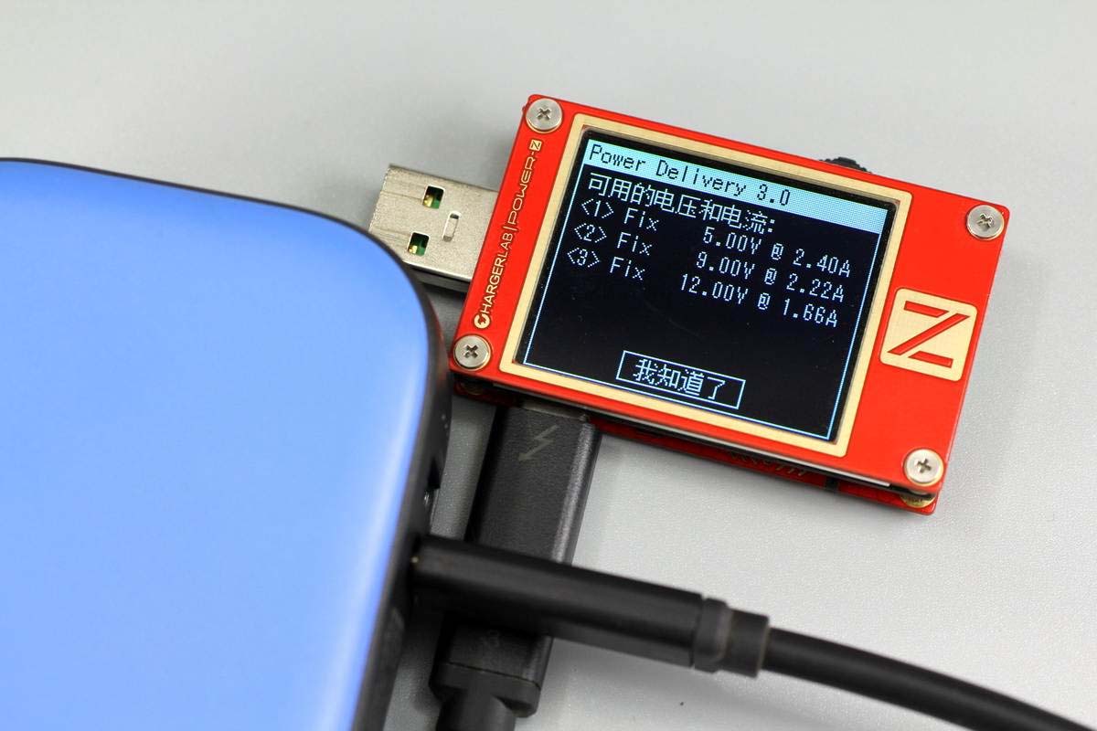

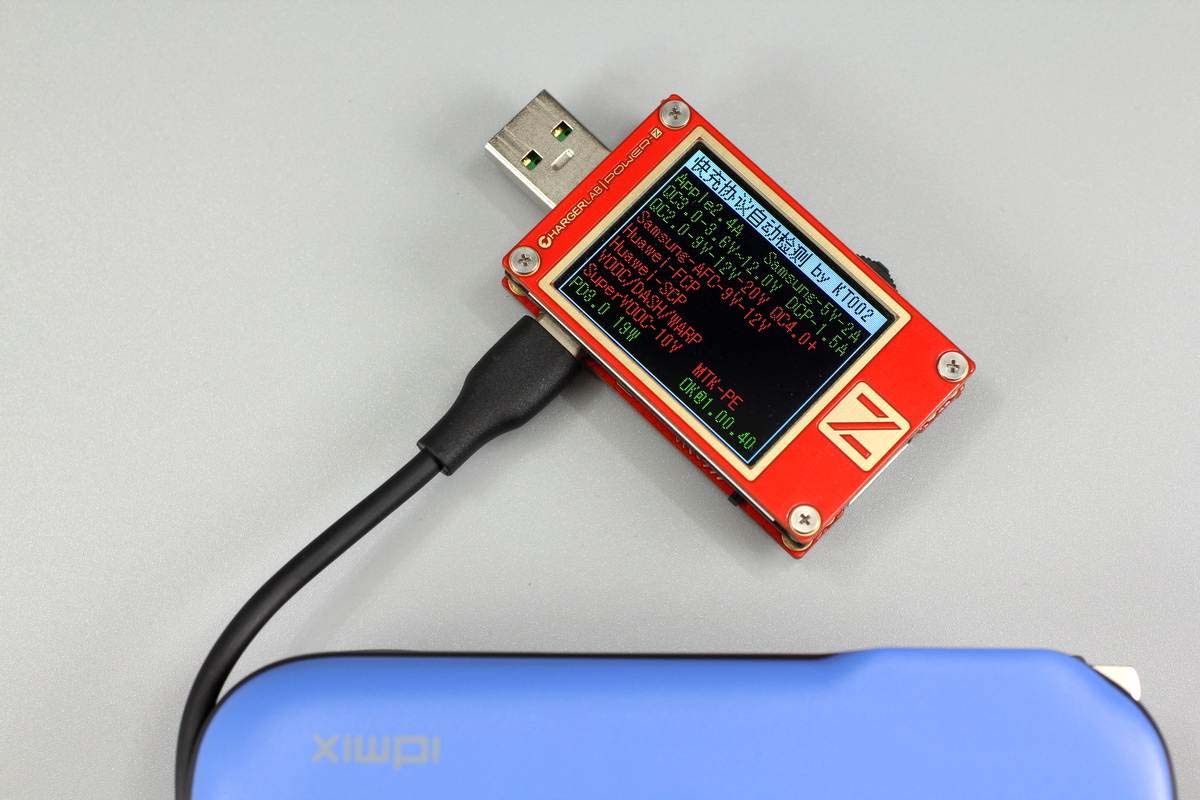

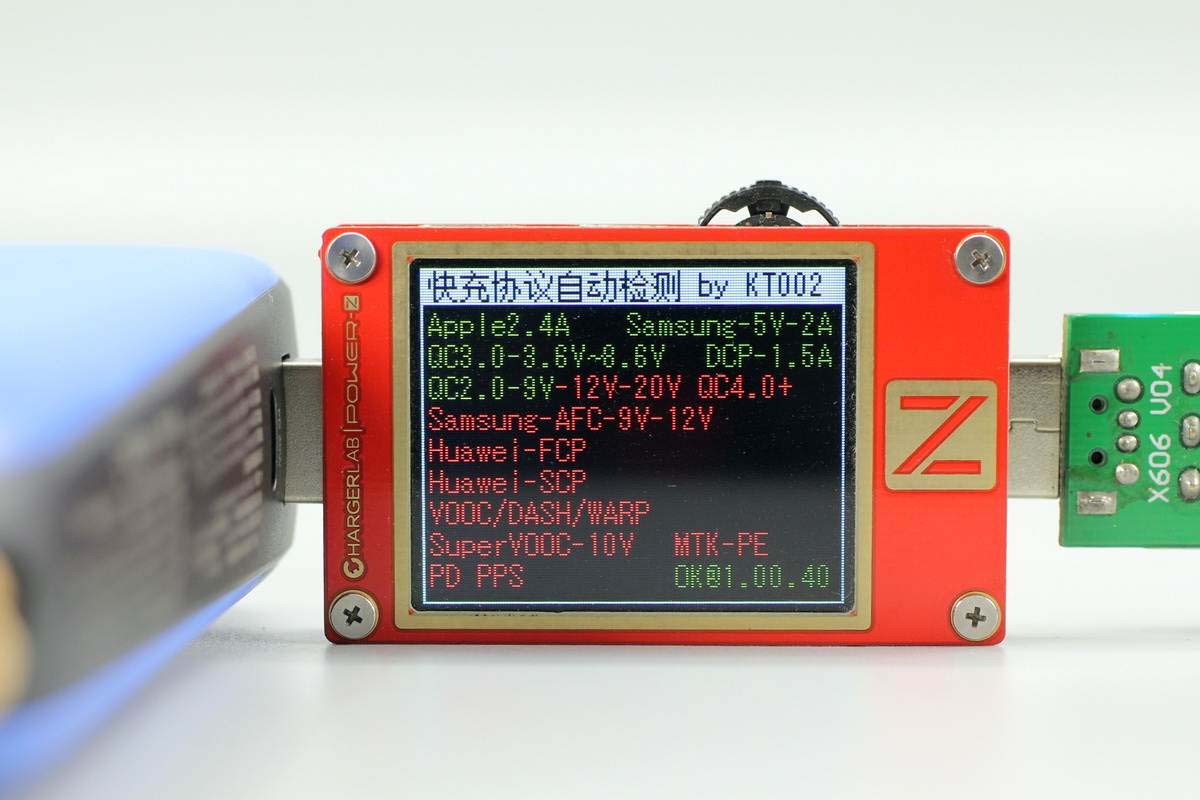

移动电源模式下,使用ChargerLAB POWER-Z KT002测得USB-A口支持Apple 2.4A、Samsung 5V2A、DCP协议,以及QC2.0、QC3.0快充协议。
另外测得C口相对于A口,还额外支持PD3.0快充协议。
此外还具备5V2.4A、9V2.22A、12V1.66A三组固定电压档位。
USB-C线缆输出协议和C接口的一样。

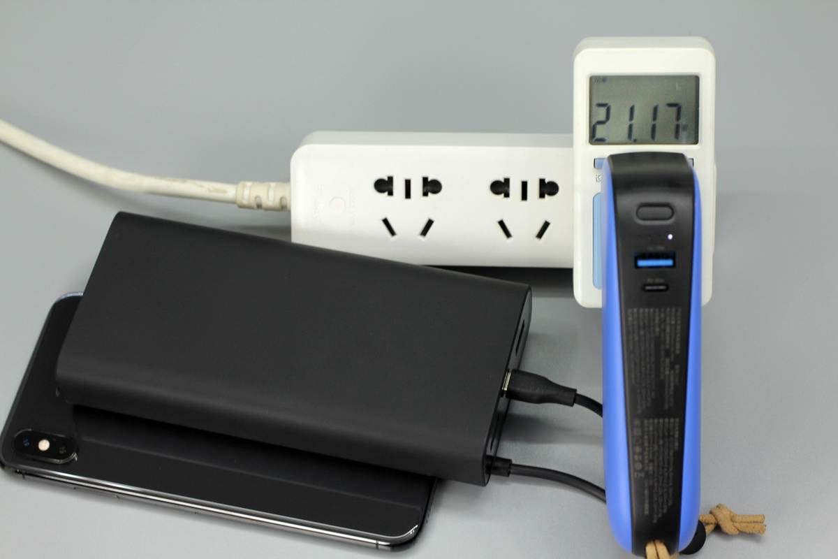

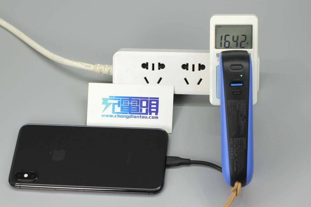

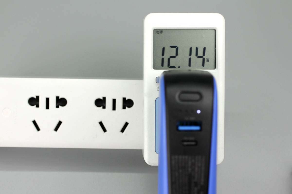

充电器模式下,充电输入功率为12.14W。
接上iPhone X手机,输入功率为16.42W。
同时接上iPhone X和移动电源,输入功率提升至21.17W。
另外测得移动电源模式下,使用USB-C接口给iPhone X充电,输出功率为8.98V 2.05A 18.36W。

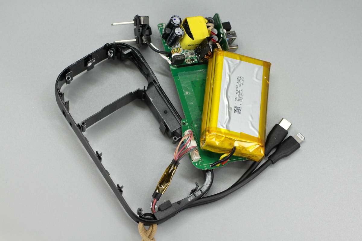

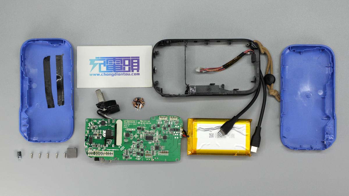

二、大麦三合一移动电源拆解

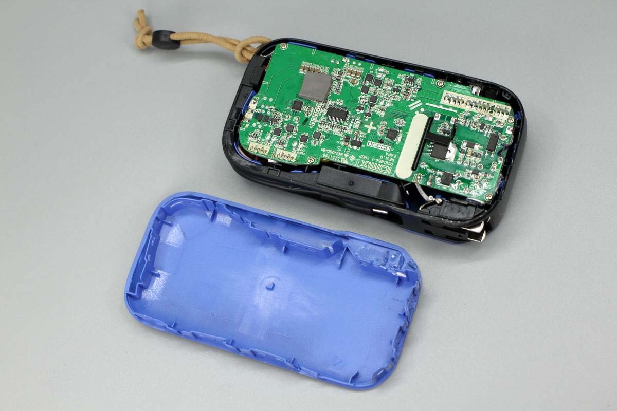

将机身壳拆开,采用卡扣封装方式。

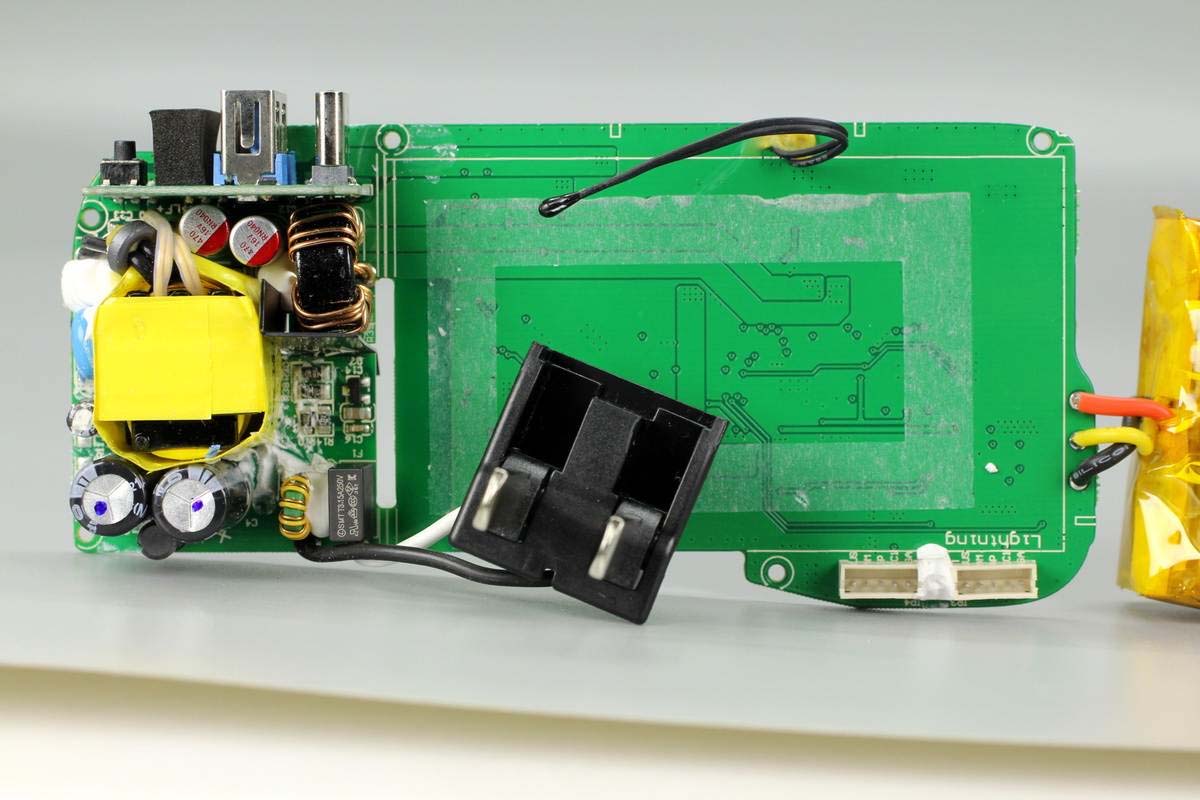

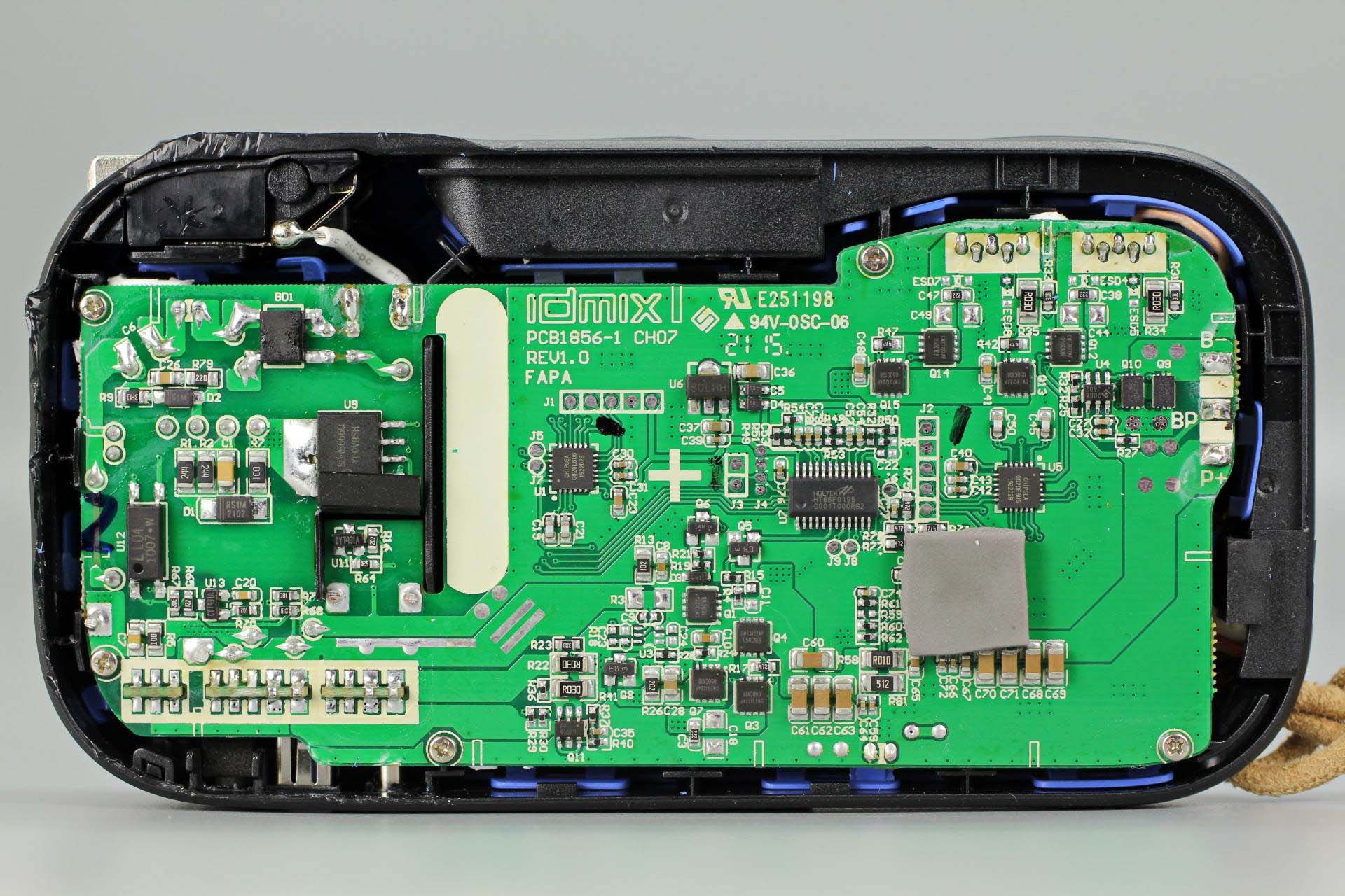

内部PCB板使用螺丝进行固定,左侧是充电器电路,右侧是移动电源电路,两者间有隔离板进行隔离。
继续拆螺丝以及另一半外壳将PCB板和电芯取出。

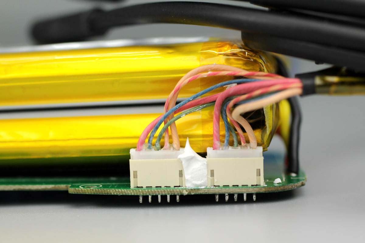

两根输出线缆和PCB板插拔式连接,组装方便。

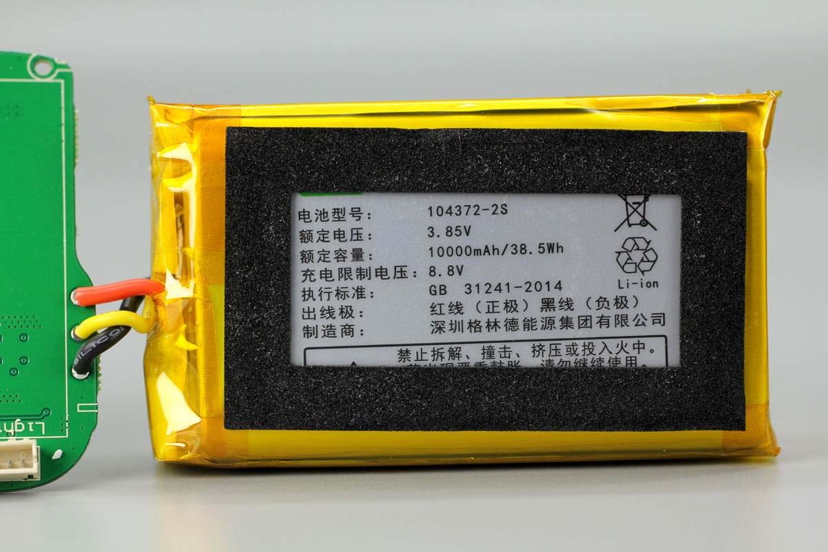

电芯配有热敏电阻进行温度监控。
电芯包裹绝缘胶带,并贴有泡棉保护。电芯来自深圳格林德能源集团有限公司,额定电压3.85V,额定容量10000mAh/38.5Wh,充电限制电压8.8V,红线为正极,黑线为负极。
PCB板另一面,左端设有充电器的电容、变压器等元器件。
充电器区域正面一览。

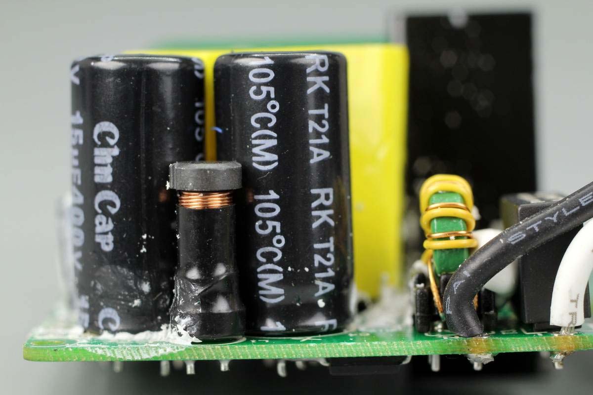

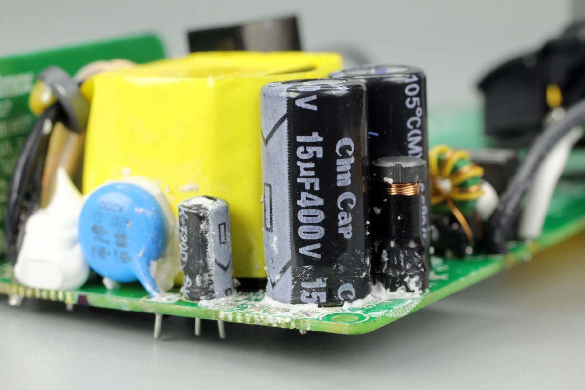

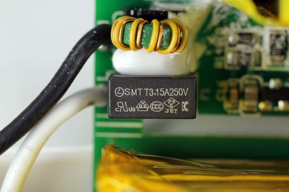

保险丝规格为3.15A 250V,共模电感双线绕制,两颗器件打胶加固。

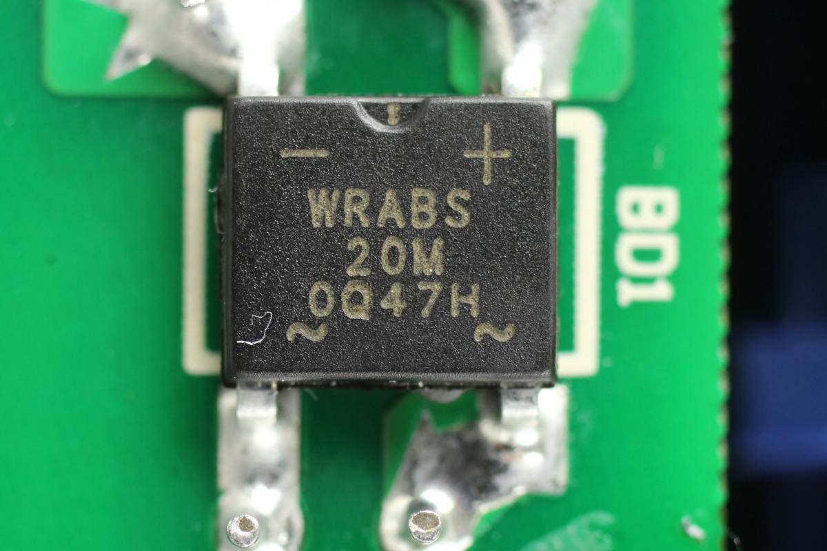

WRABS20M整流桥来自沃尔德。
工字电感外套绝缘管保护。

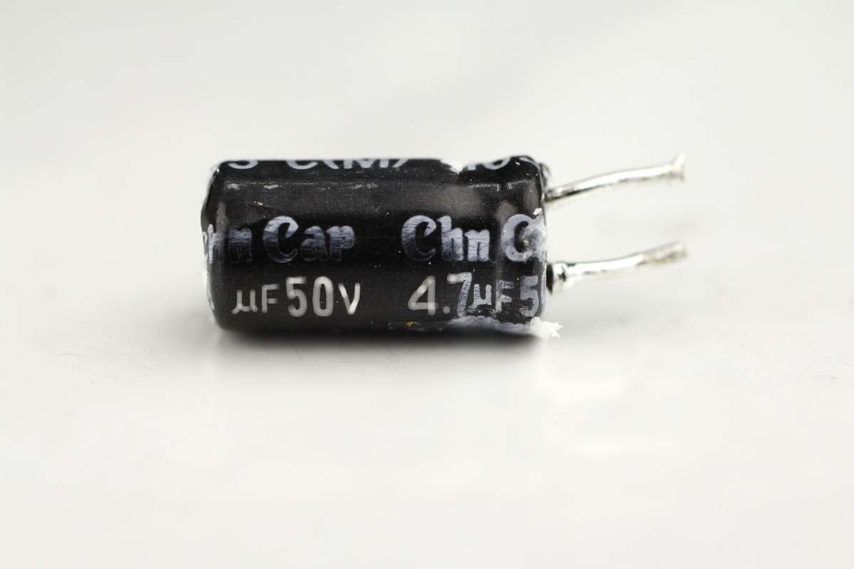

两颗高压滤波电解电容规格均为400V 15μF,Chn Cap品牌,来自华容伟业。
主控芯片供电电容也是来自华容伟业,规格为50V 4.7μF。

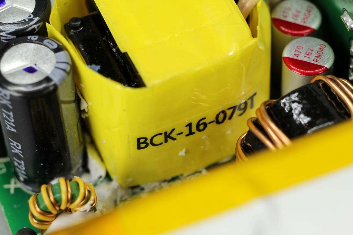

变压器包裹绝缘胶带,侧面贴有信息标签。

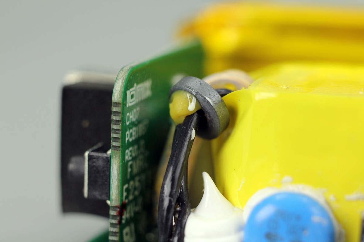

变压器次级输出线套有磁环。

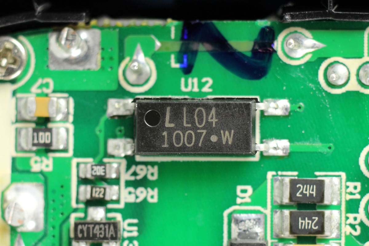

1007光耦,用于初级次级通信,反馈输出电压。

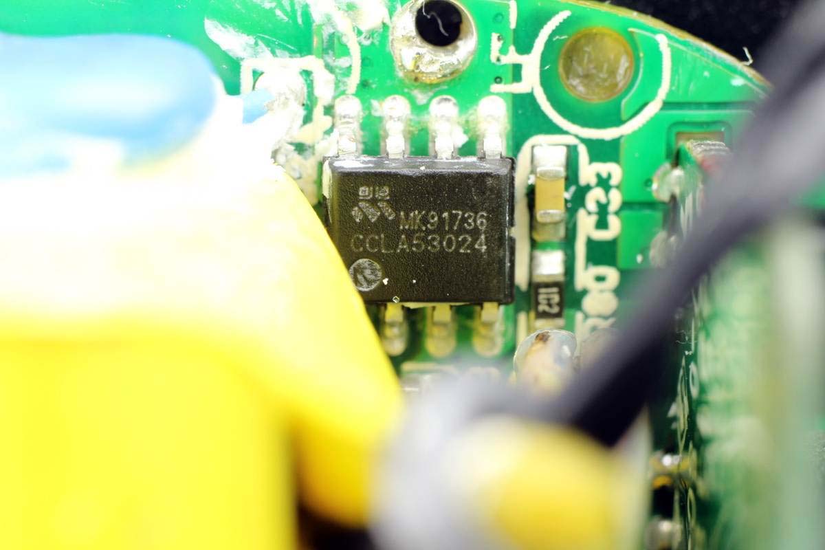

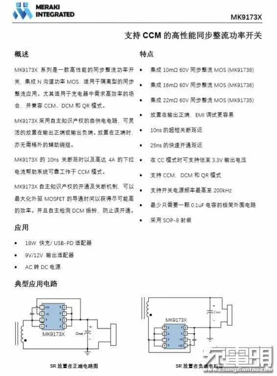

MK91736是茂睿芯的次级同步整流芯片,MK91736内置16mΩ同步整流管,支持200KHz开关频率。针对18W/20W的快充PD市场,茂睿芯推出了一系列的内置60V MOSFET的高性能同步整流功率开关MK9173X。尤其适用于充电器中需求高效率的场合,并兼容CCM、DCM和QR模式。
茂睿芯MK9173X采用自主知识产权的自供电电路,可灵活的放置在输出正端或输出负端;放置在正端时,亦无需格外的辅助绕组;10ns关断延时以及高达4A的下拉电流帮助系统可靠工作于CCM模式,有效降低CCM电压尖峰,使得60V MOSFET可以轻松搞定12Vout应用;自主知识产权的开通及关断机制,可以最大化外驱MOSFET的导通时间以获得尽可能高的效率。并且自主检测DCM振铃,防止误开通。

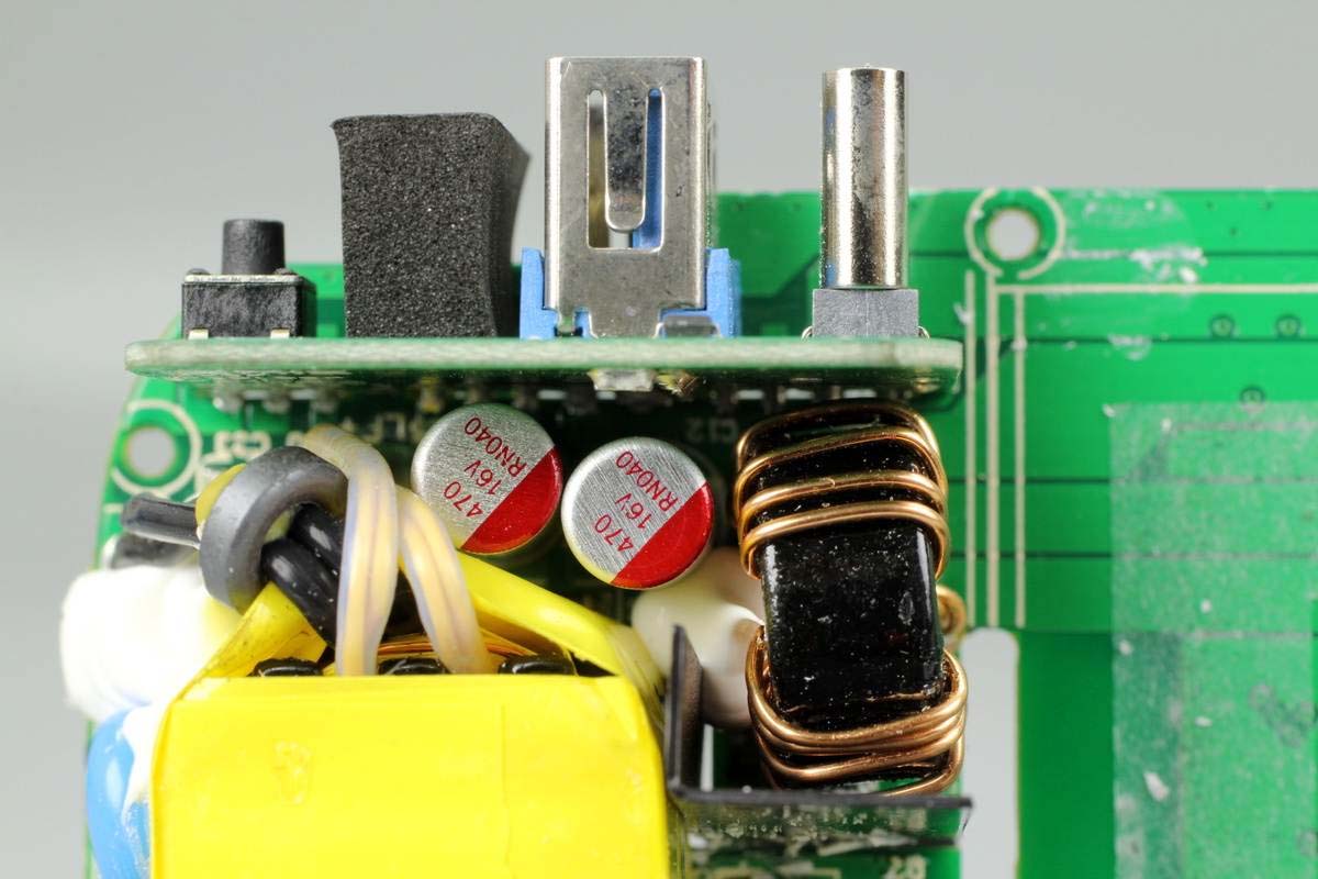

两颗输出滤波固态电容规格均为16V 470μF,右侧还有一颗滤波电感。

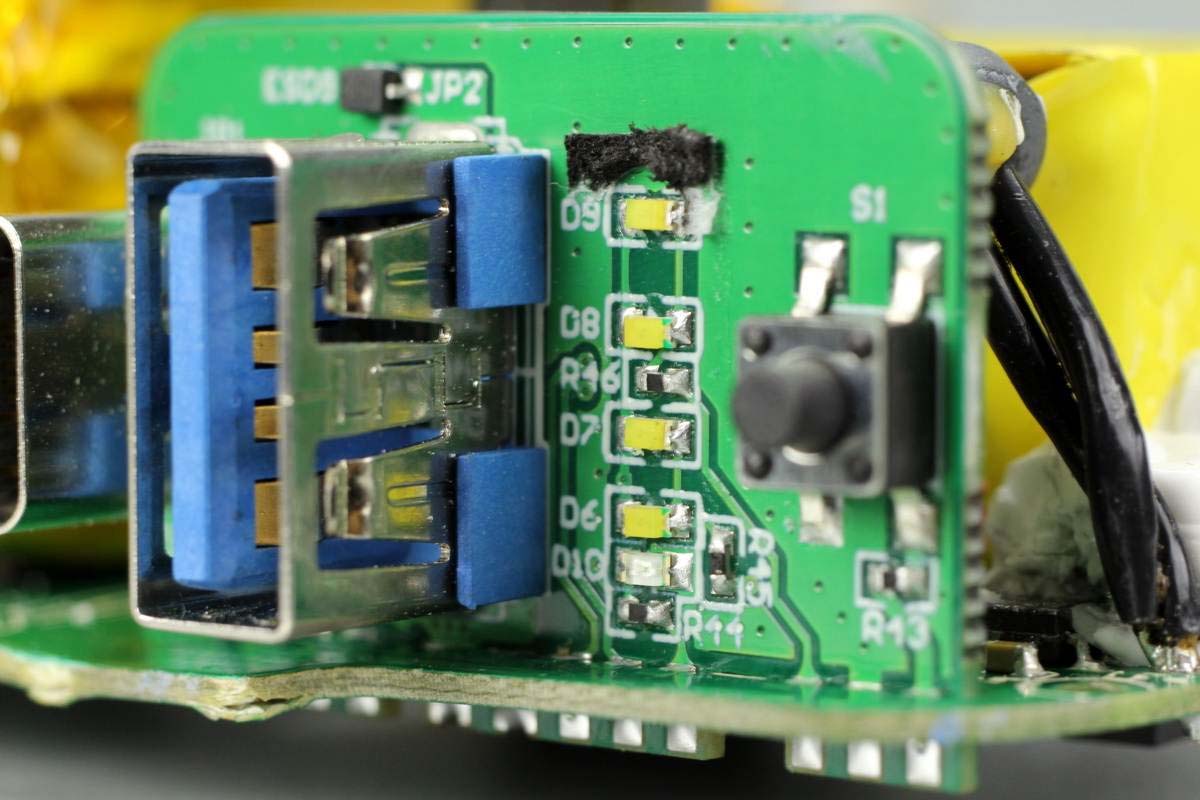

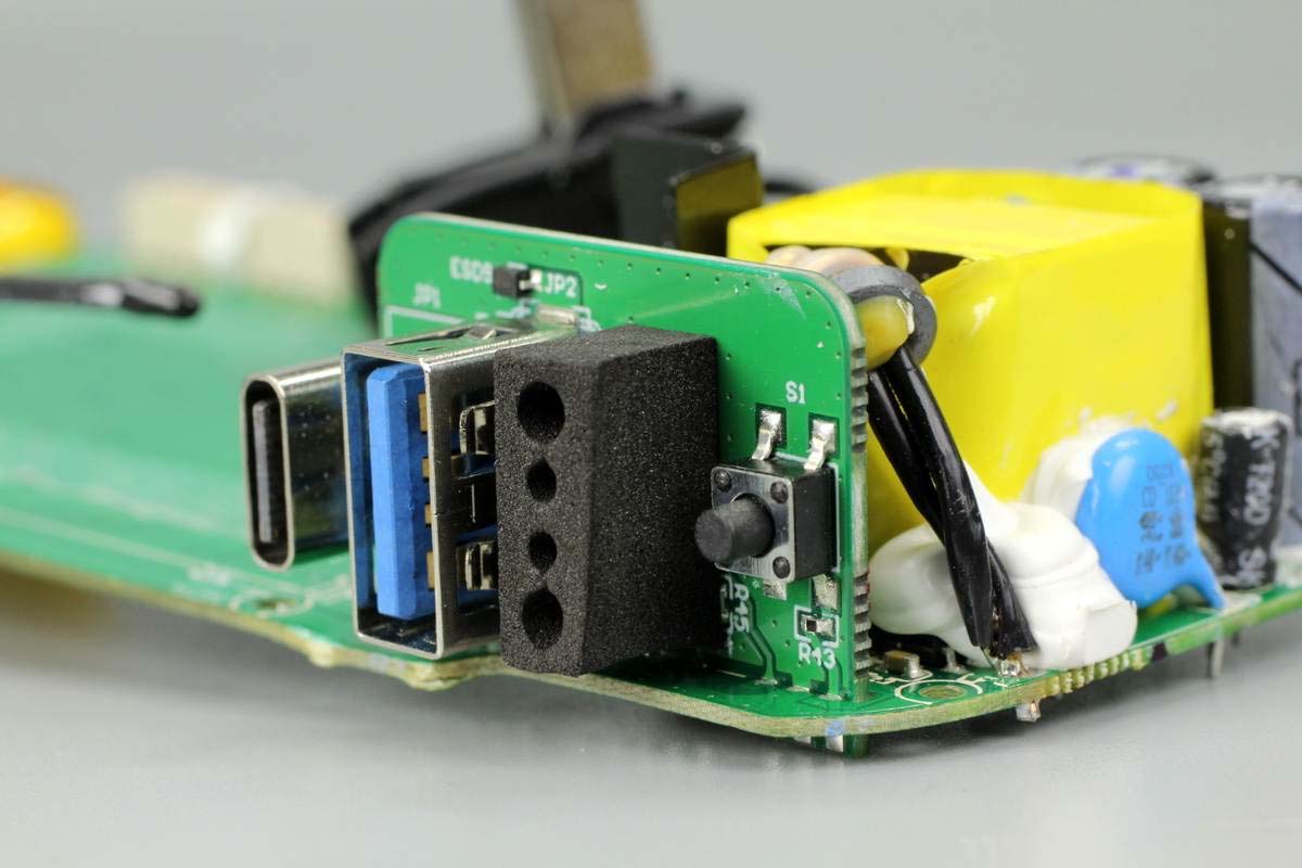

输出端设有一块小板,两个USB母座垂直焊接在小板上,LED灯上盖有泡棉防串光。
LED指示灯特写。

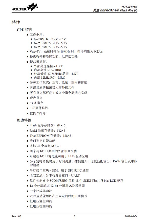

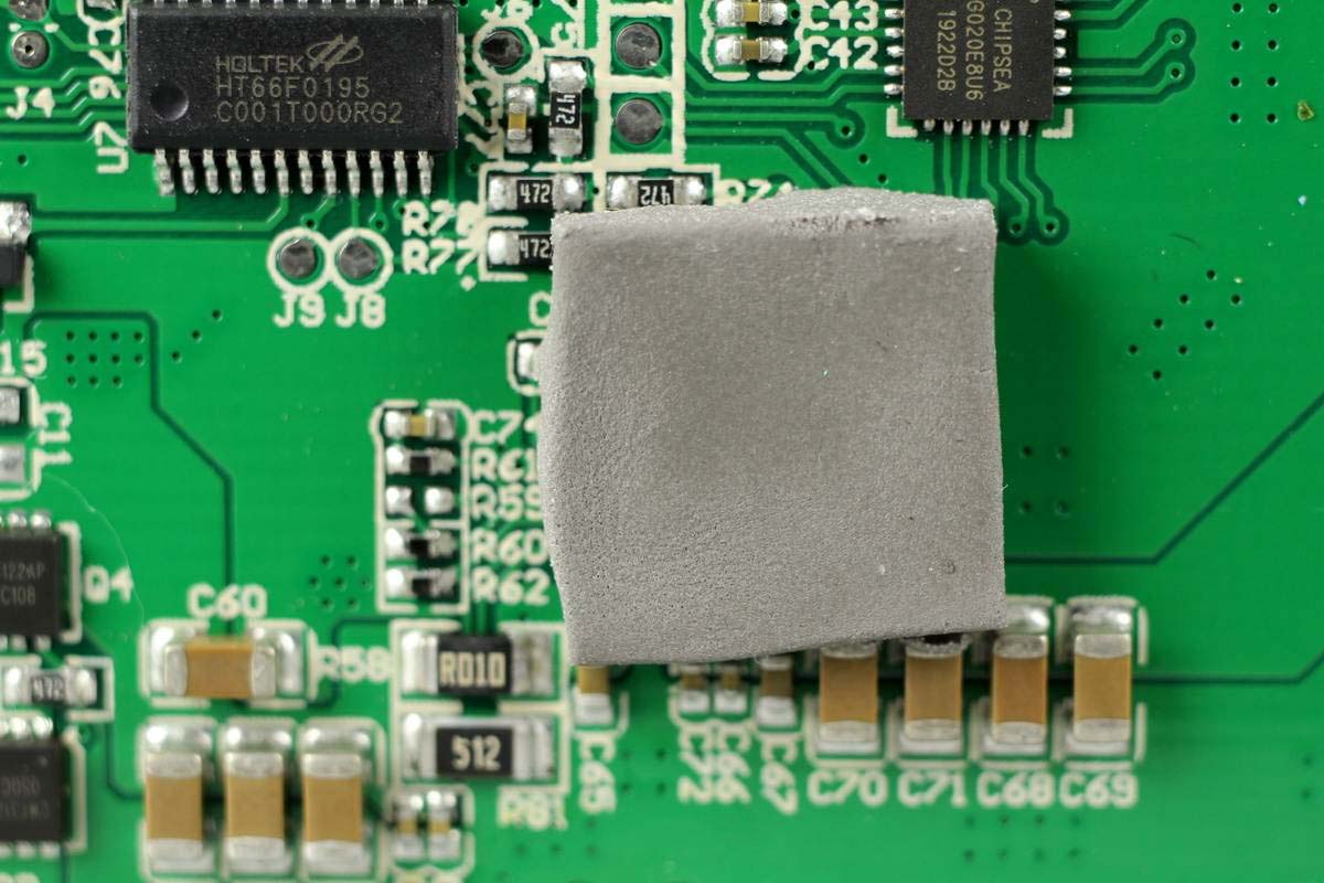

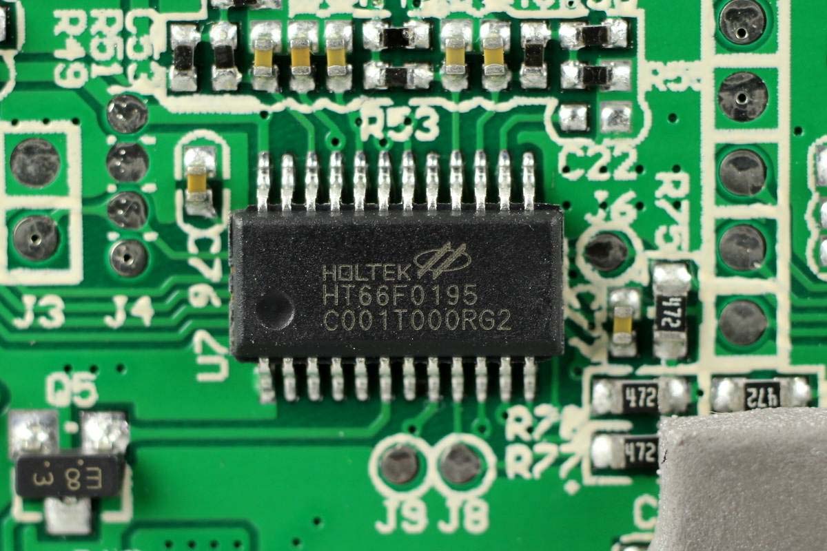

LED电量显示灯的驱动单片机,HOLTEK合泰HT66F0195。
合泰HT66F0195资料信息。

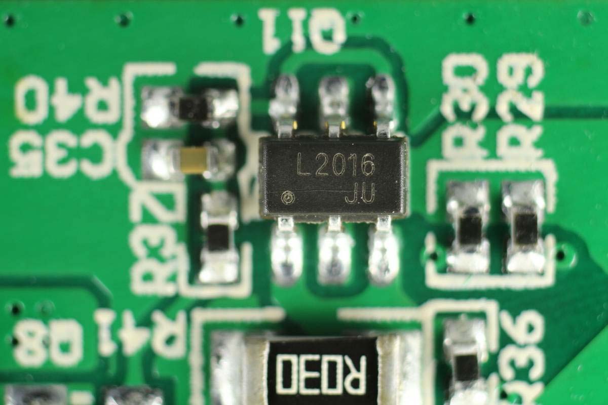

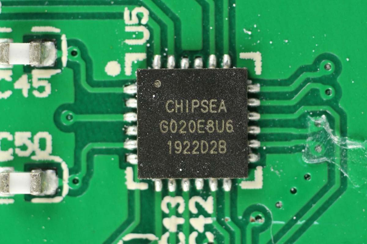

接口快充协议芯片采用CHIPSEA芯海科技CS32G020E8U6,32位MCU。
丝印L2016。
升降压转换器芯片上贴有导热垫。

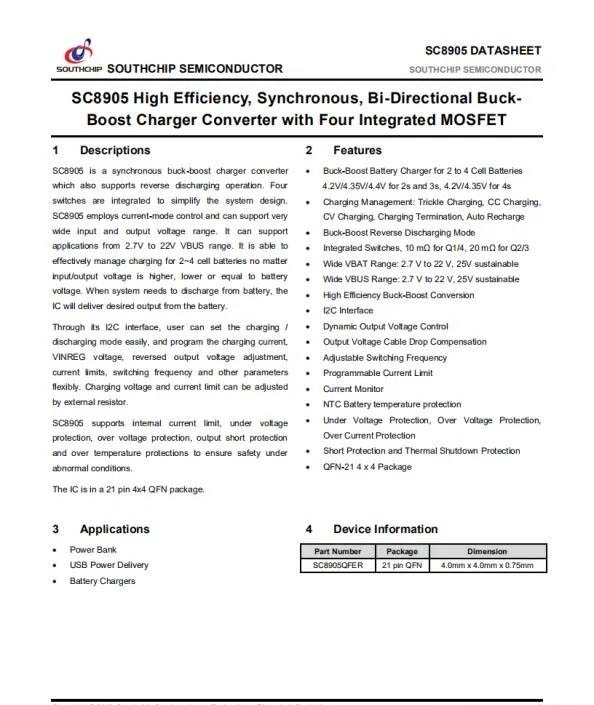

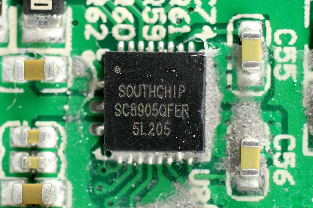

南芯SC8905是一颗双向同步升降压转换器,内部集成了4颗低Rdson功率管,转换效率超高以减少热损耗,同时可以最大尺度减小外围器件BOM,优化PCB空间及成本。该芯片使用电流控制模式,支持超宽的2.7V至22V电压输入,可有效管理2节至4节电池的充电;当系统需要从电池获取能量时,可实现电池反向放电功能。
南芯SC8905资料信息。

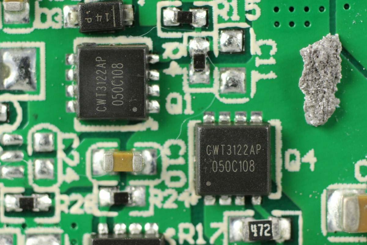

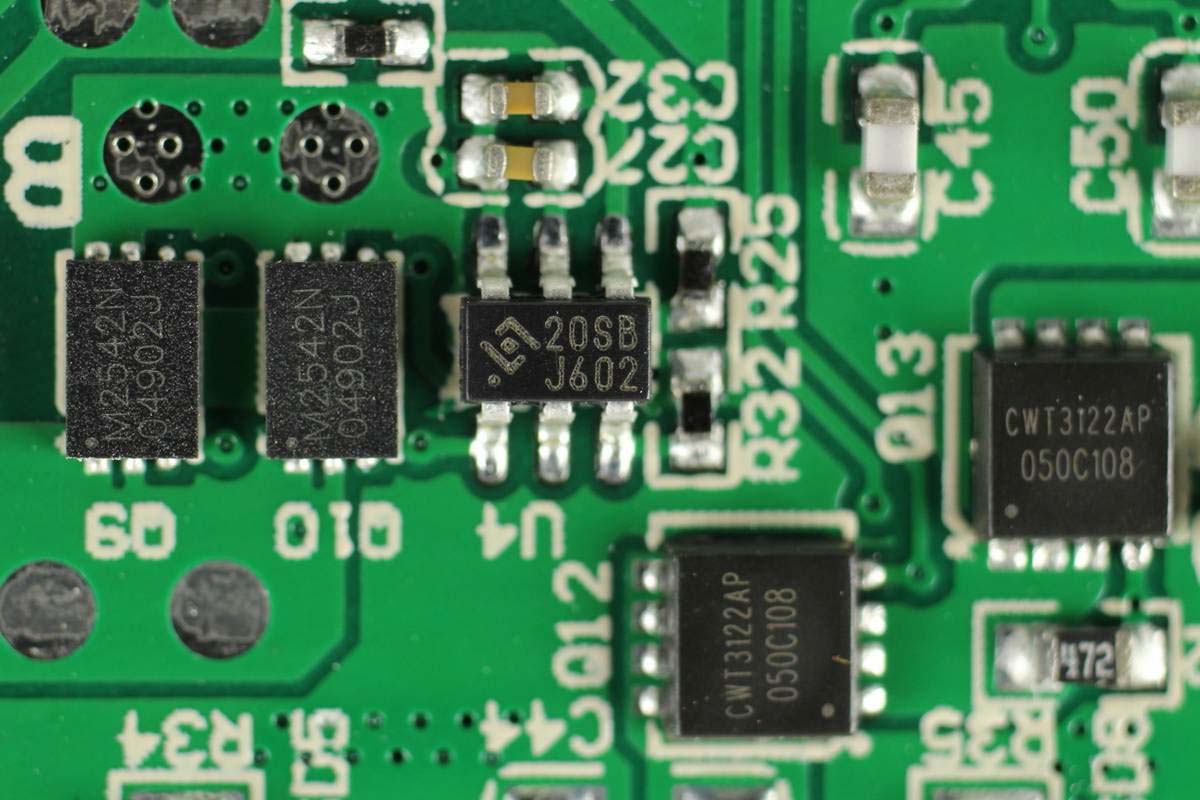

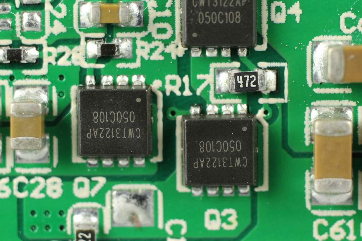

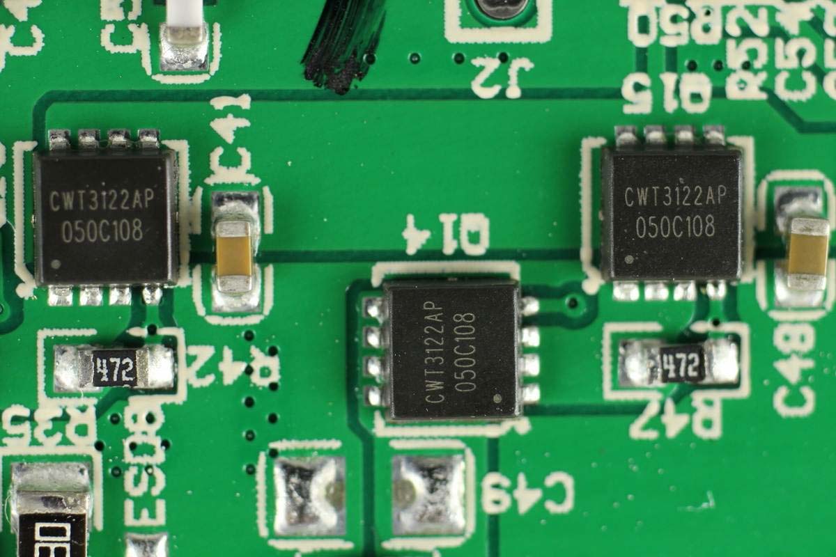

外挂四颗MOS管实现双向同步升降压,丝印CWT3122AP。
另外两颗特写。
丝印20SB锂电池保护芯片,来自HYCON宏康,左边是两颗锂电保护MOS管,右下角两颗用于线缆输出保护。
另外两颗特写,两根线缆各配两颗。
线缆输出快充协议芯片也是采用芯海科技CS32G020E8U6。

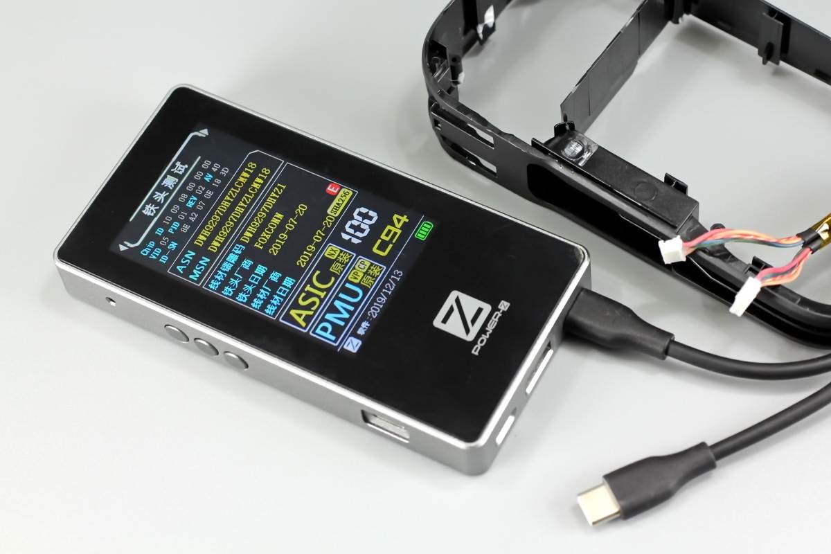

最后使用MF001测试仪对Lightning线的端子进行测试,测得ASIC、PMU均为原装C94元件,评分为100分,生产日期在2019年12月13号。
