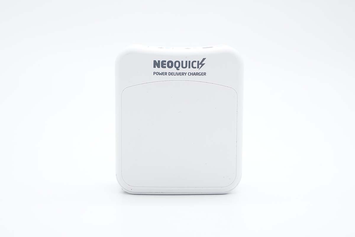

一、NEOQUICK 65W充电器外观

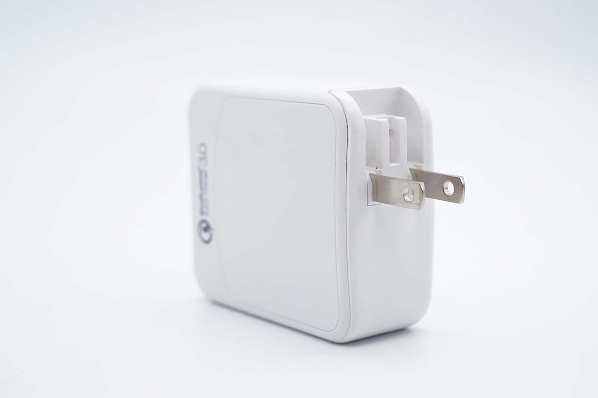

充电器采用PC材质白色外壳,机身表面磨砂,边角过渡圆润。
相比常见的方正造型,顶部微凹,造型独特,这一面上端印有NEOQUICK品牌。

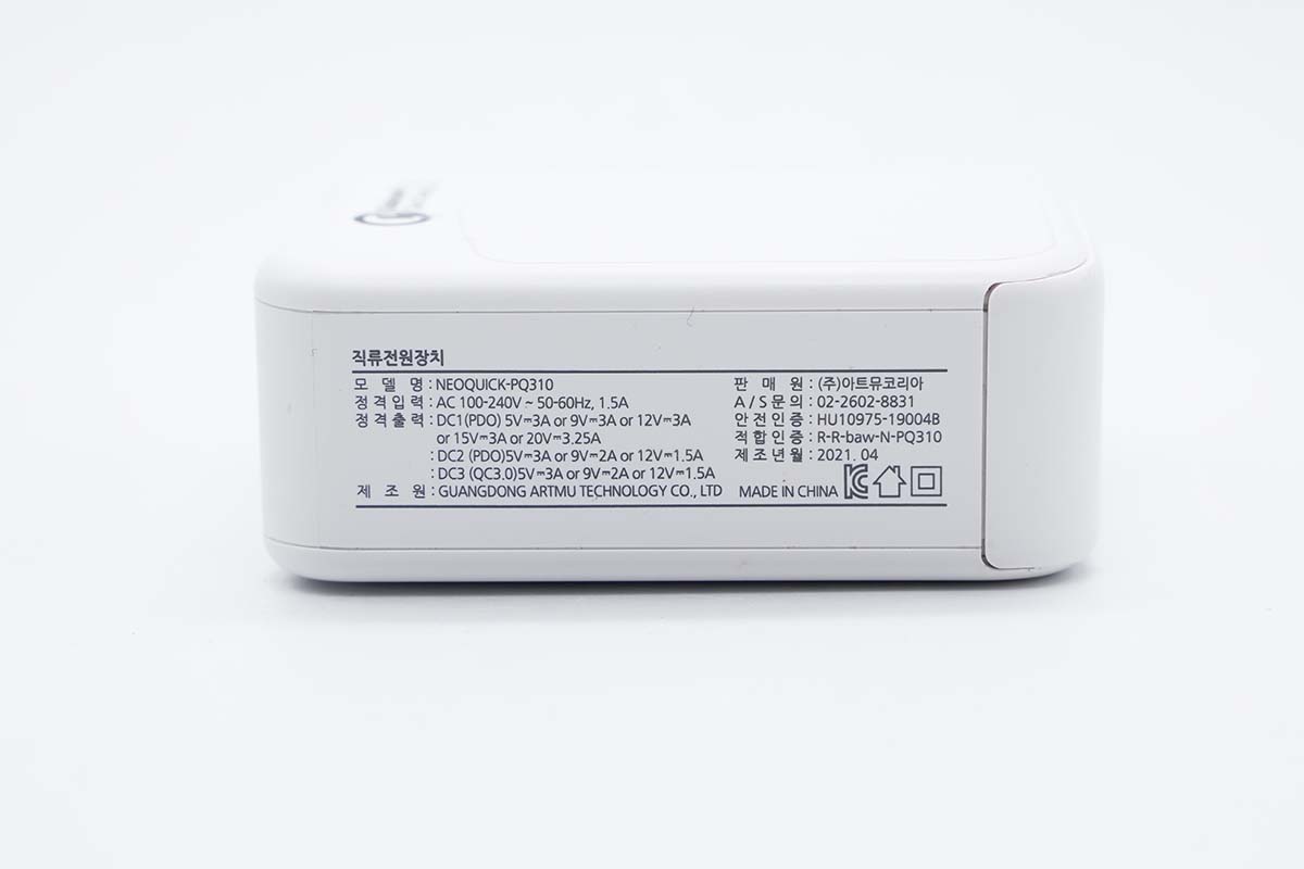

侧面外壳上印有充电器参数
型号:NEOQUICK-PQ310
输入:100-240V~50/60HZ 1.5A
输出:
USB-C1:3.3-5.9V3A、3.3-11V3A、5V3A、9V3A、12V3A、15V3A、20V3.25A
USB-C2:5V3A、9V2A、12V1.5A
USB-A:5V3A、9V2A、12V1.5A
C1+(C2+A):45W+(5V3.1A)
总输出功率:65W
制造商:深圳市万泰芯电子有限公司
产品已经通过了FCC认证。
输入端配备可折叠美规插脚,携带方便。

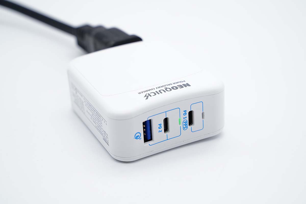

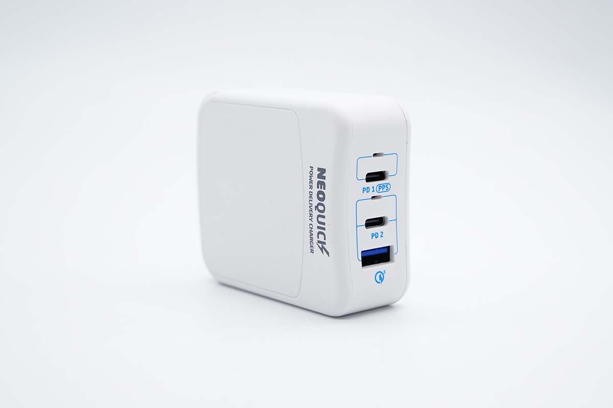

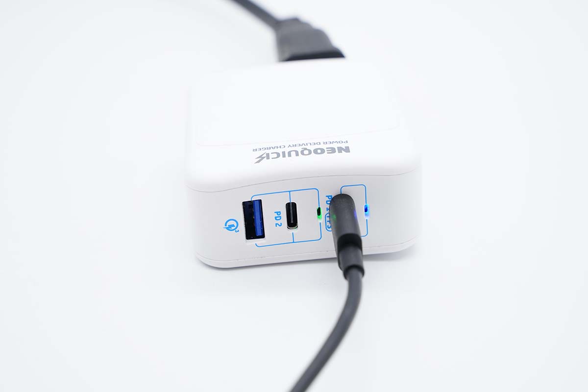

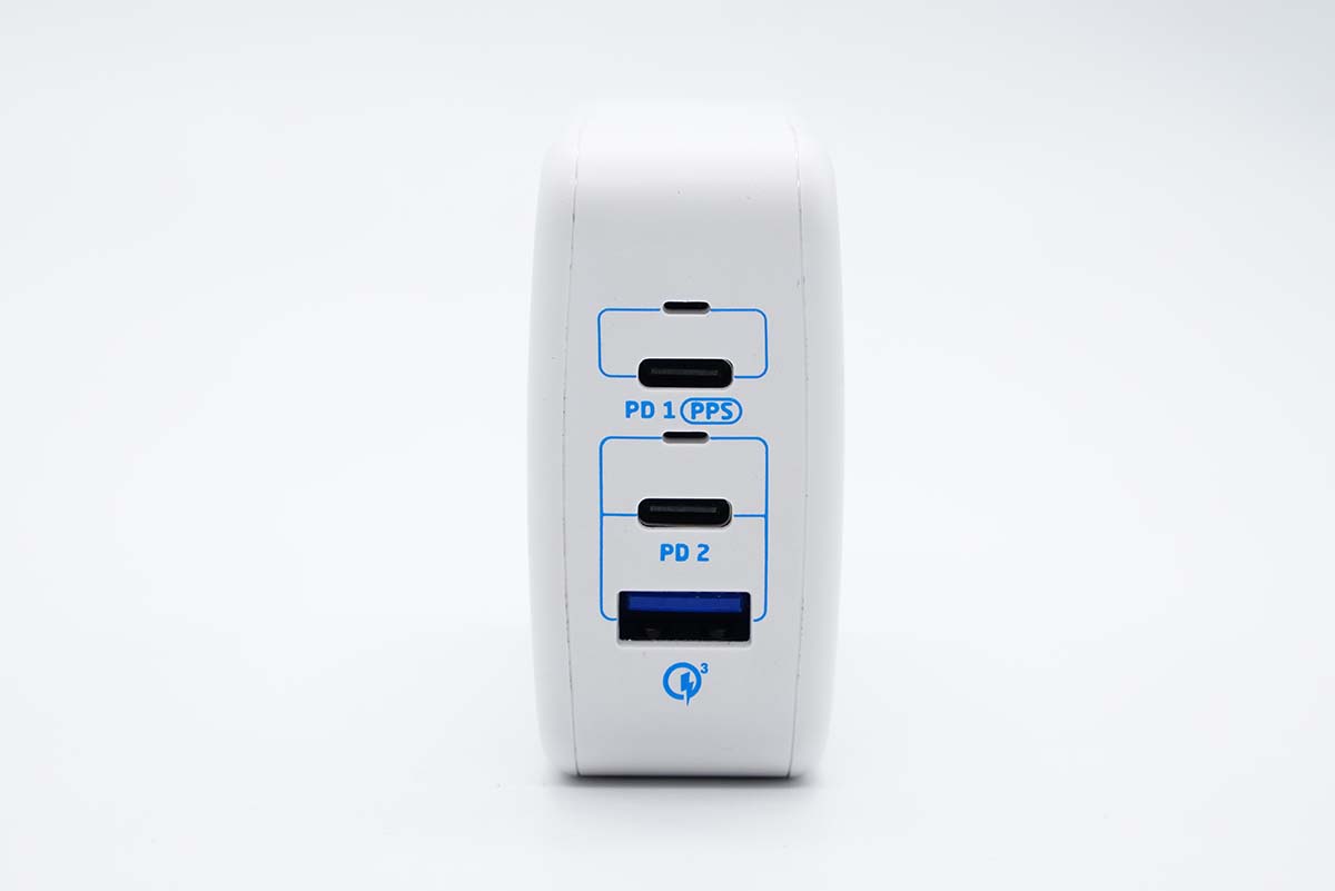

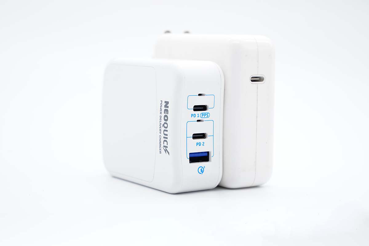

顶面配有2C1A三个接口,C1口单独一个蓝色框框,并有对应的快充指示灯;C2口和A口同一个蓝色框框,表示这两个接口规同一个电路管理,此外也配有LED指示灯。

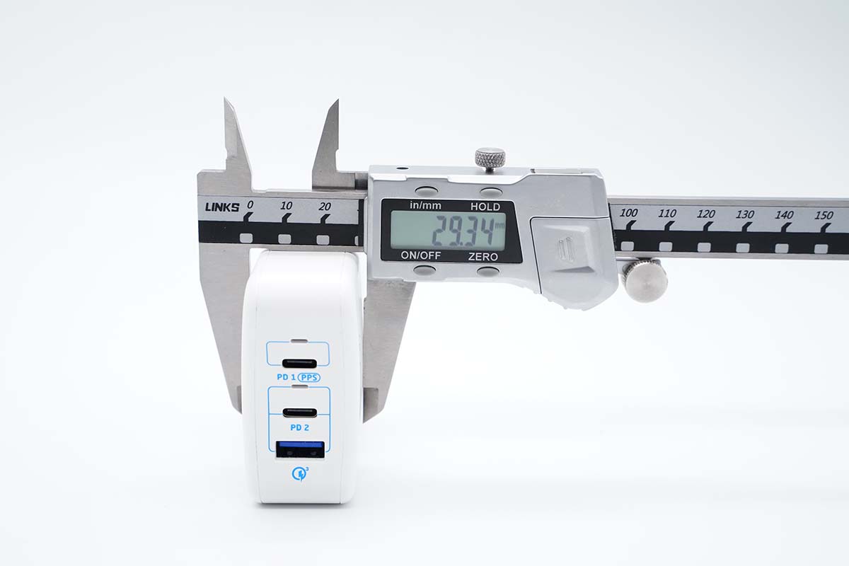

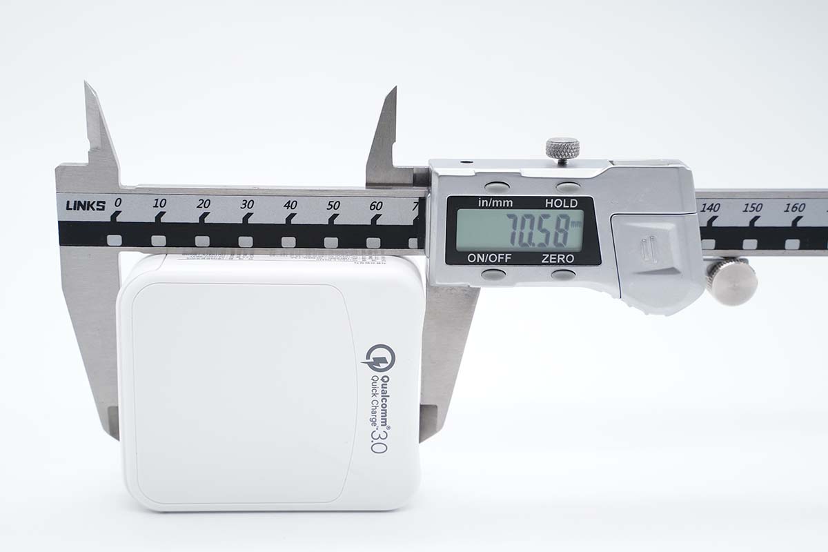

测得机身长度约为70.58mm。

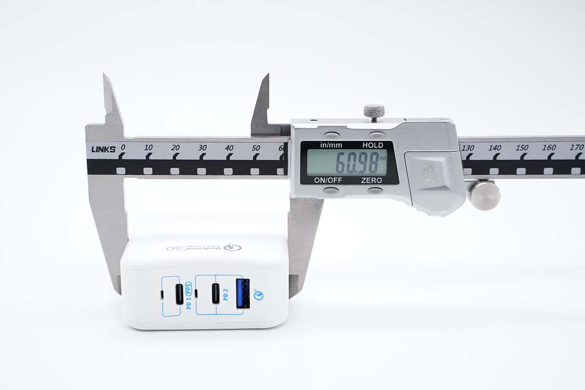

宽度为60.98mm。
厚度为29.34mm。

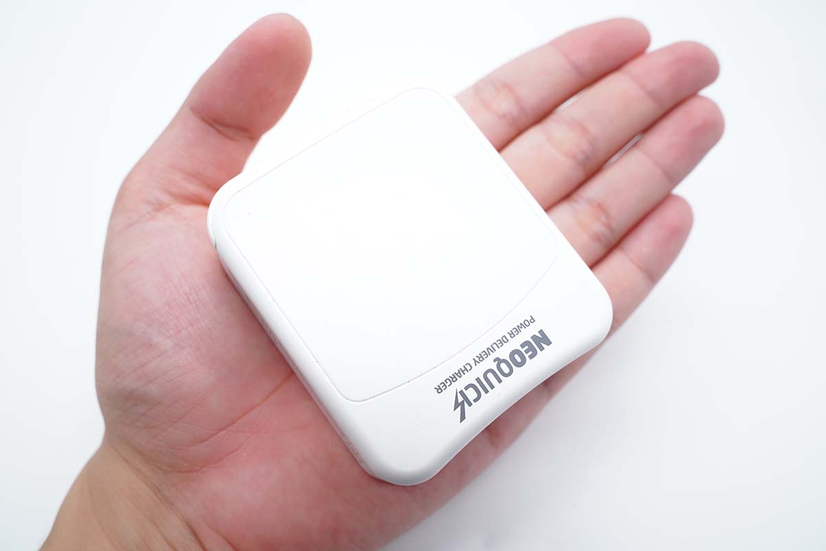

和苹果61W充电器对比,整体要小一圈。
拿在手上的直观感受。

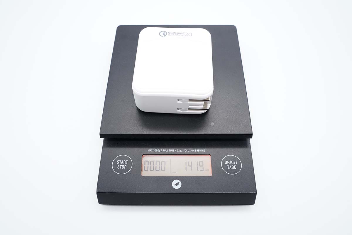

净重约为142g。
接通电源,中间的指示灯亮绿光。
C1口的指示灯只有当接口使用时才会亮,而且与另一颗不同,亮蓝光。

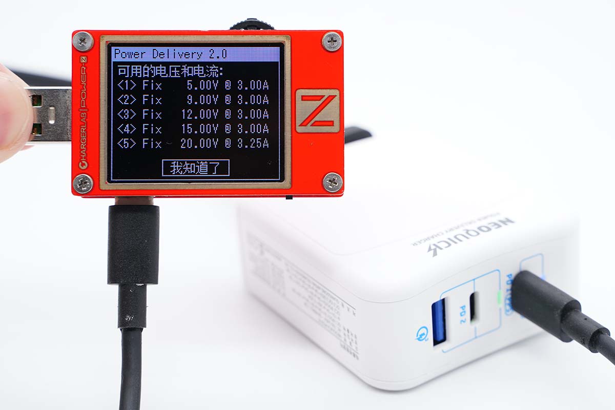

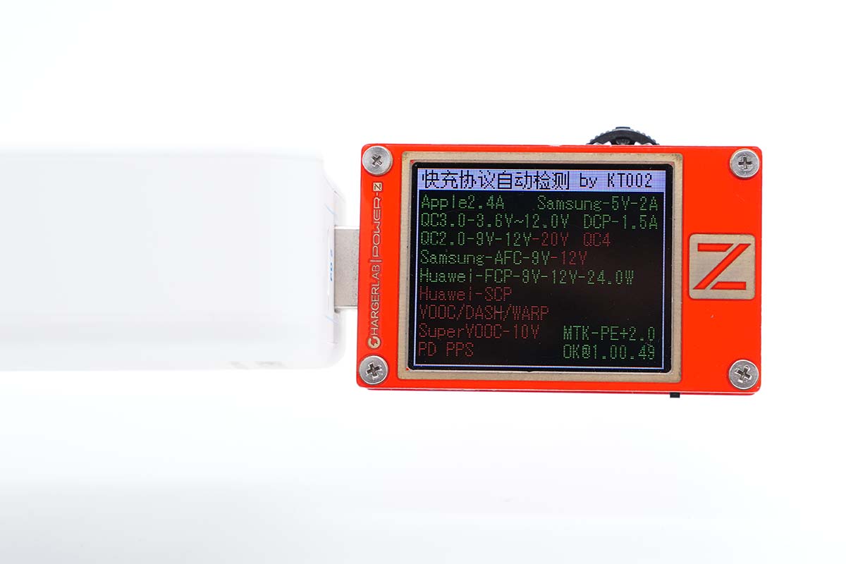

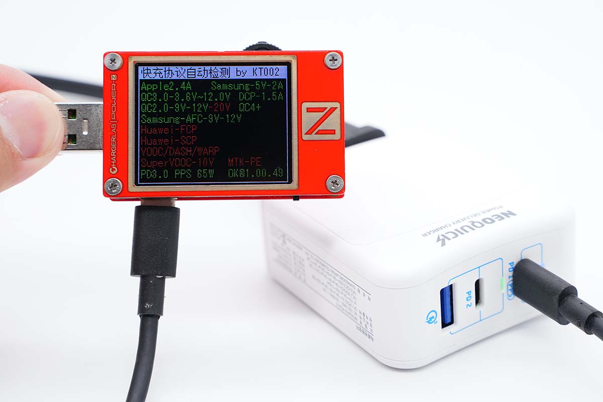

使用ChargerLAB POWER-Z KT002测得USB-C1口支持Apple 2.4A、Samsung 5V2A、DCP协议,以及QC2.0/3.0、AFC、PD3.0、PPS快充协议。
此外还测得C1口具备5V3A、9V3A、12V3A、15V3A、20V5A五组固定电压档位。

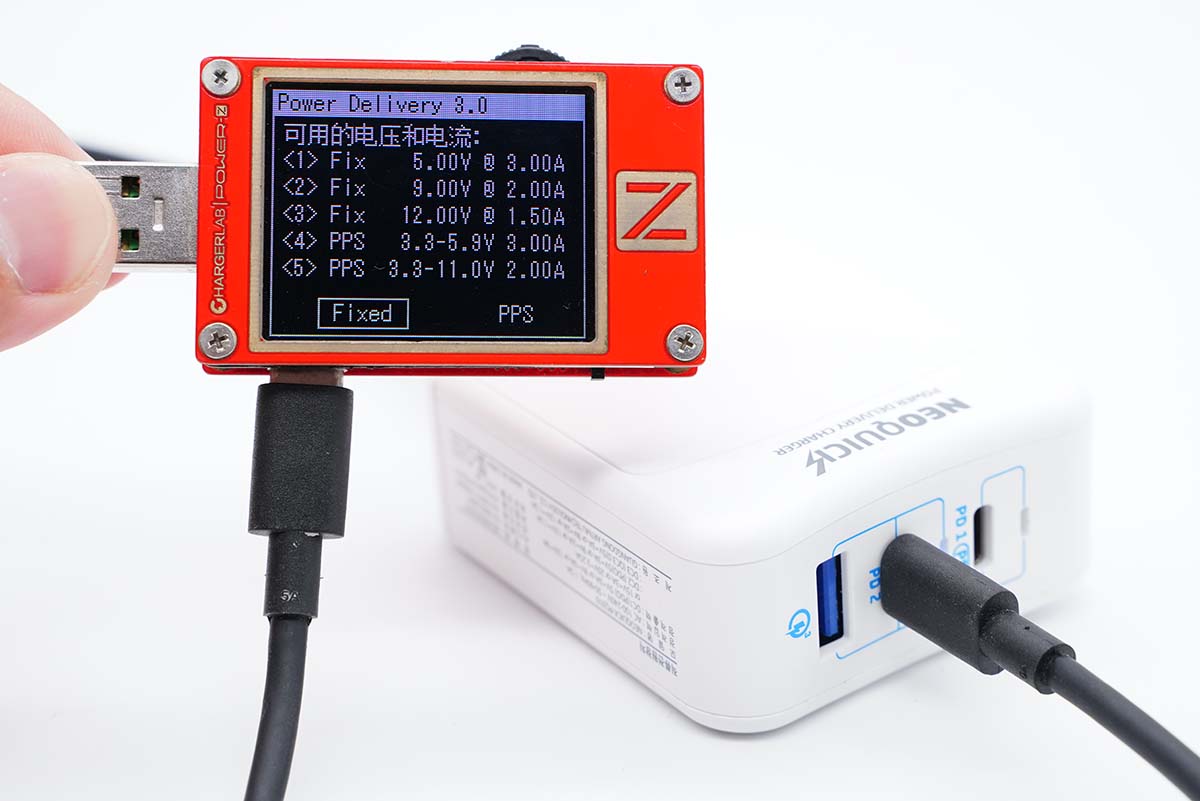

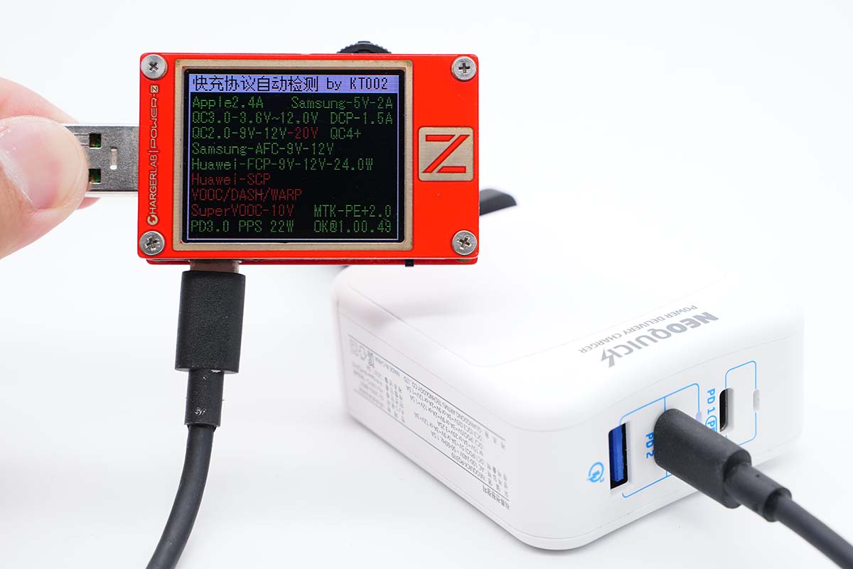

另外使用KT002测得C2口支持Apple 2.4A、Samsung 5V2A、DCP协议,以及QC2.0/3.0、AFC、FCP、PE2.0、PD3.0、PPS多个快充协议。
此外C2口还具备5V3A、9V2A、12V1.5A三组固定电压档位,以及3.3-5.9V3A、3.3-11V2A两组PPS电压档位。
最后测得USB-A口支持QC2.0/3.0、AFC、FCP、PE2.0快充协议。

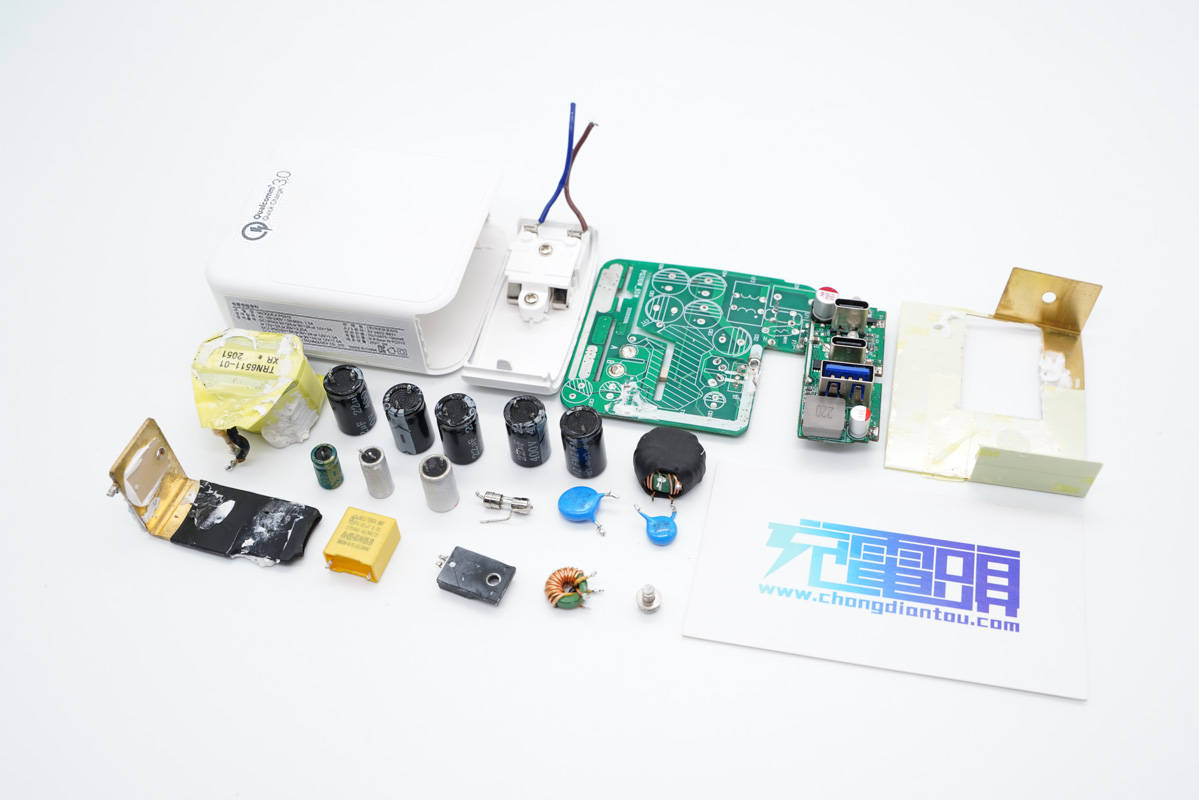

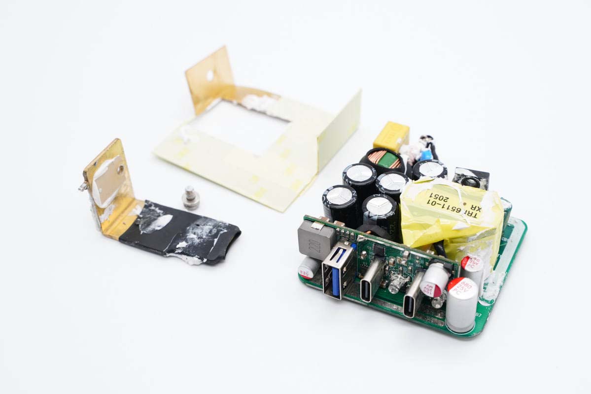

二、NEOQUICK 65W充电器拆解

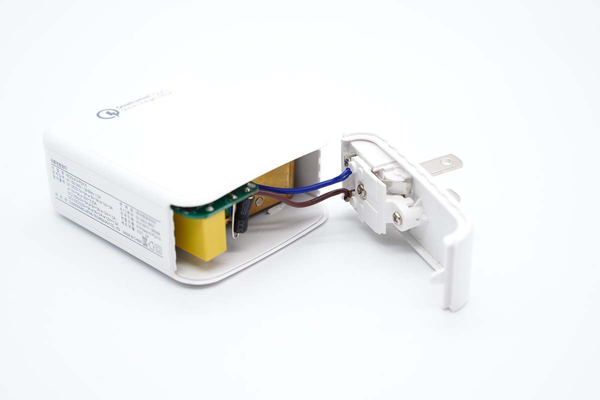

将输入端外壳拆开,AC导线连接通电。

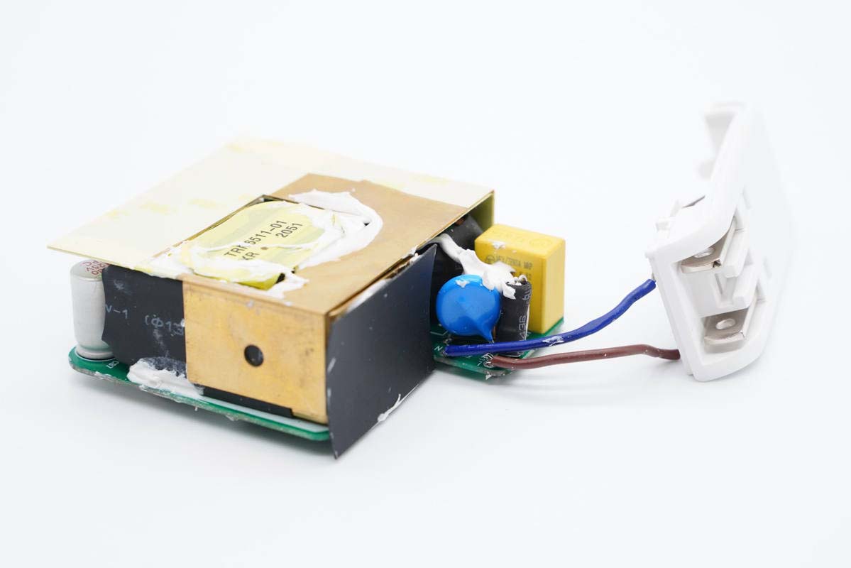

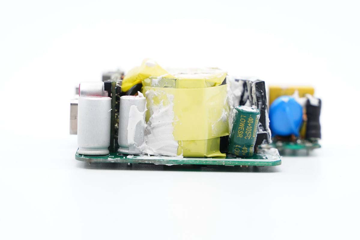

PCBA模块覆盖黄铜散热片,低压侧粘贴绝缘胶带,对应变压器处镂空并打胶,输入端贴有绝缘隔离板。
板子背面贴有同步整流电路。

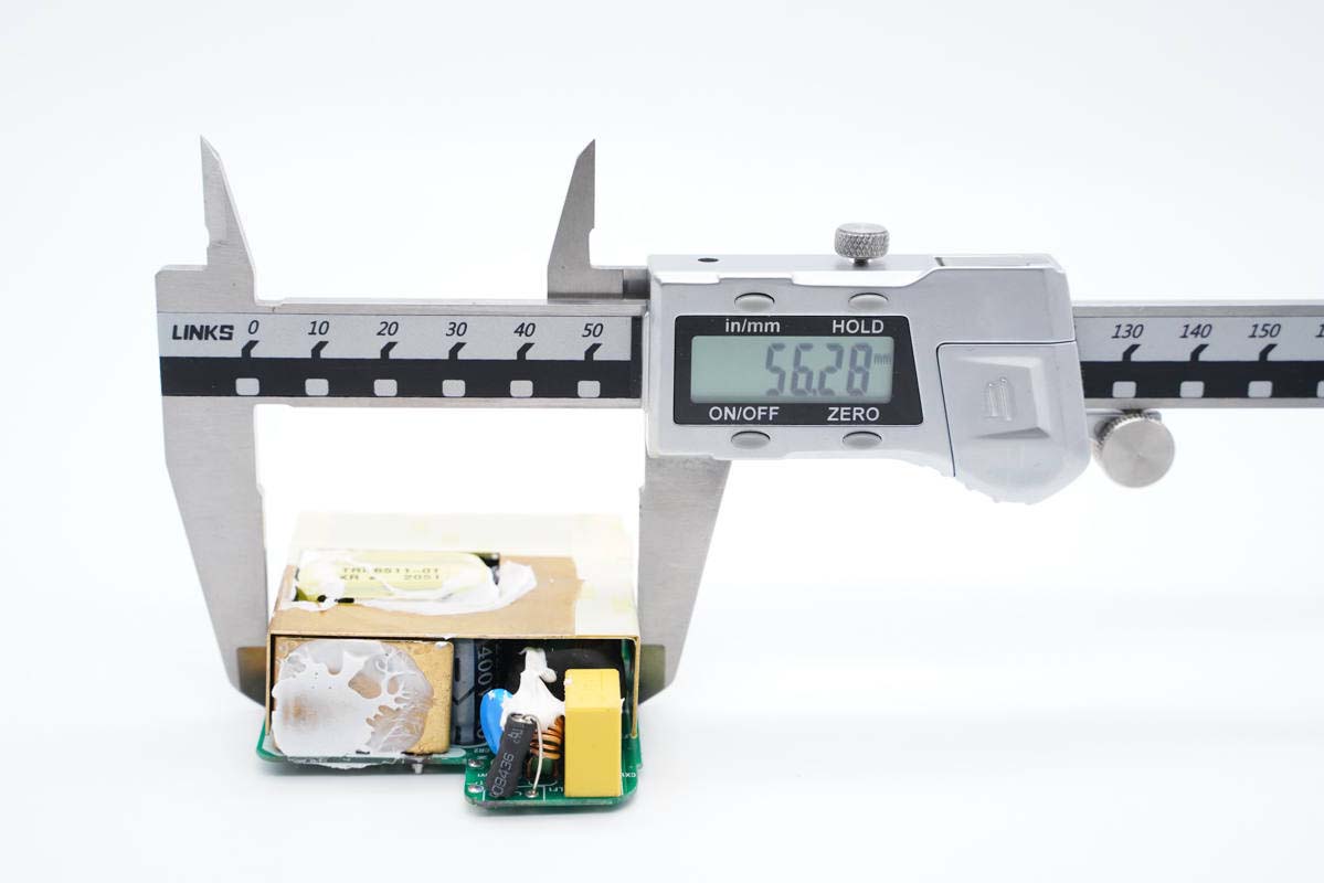

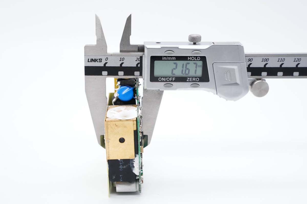

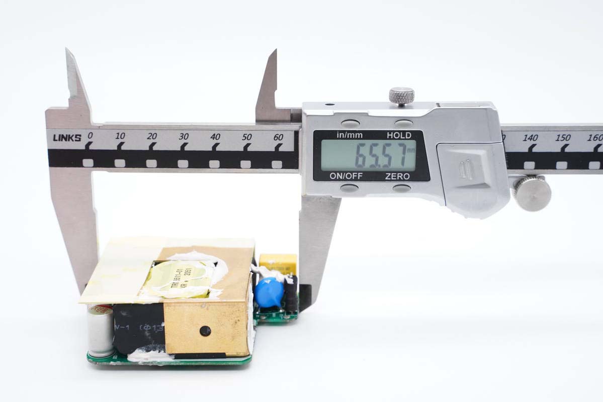

测得主板长度为65.57mm。
宽度为56.28mm。
厚度为21.67mm。
将散热片拆掉,7字型散热片靠近变压器部分包裹绝缘胶套。

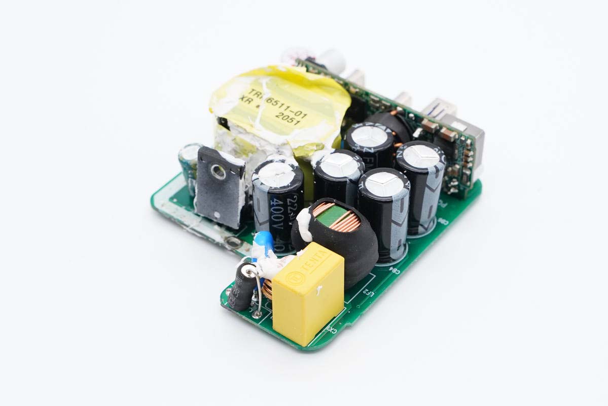

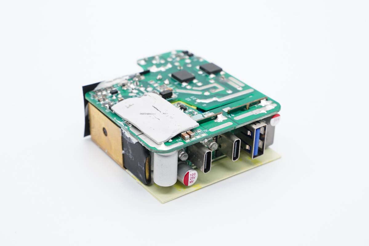

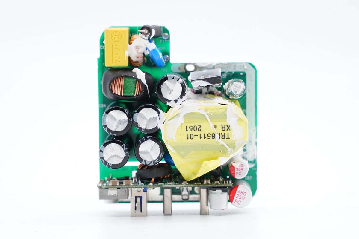

PCB板正面一览,左侧设有共模电感、滤波电容等器件,右侧变压器占据了大部分空间,输出端设有一颗小板,USB母座均焊接在小板上。

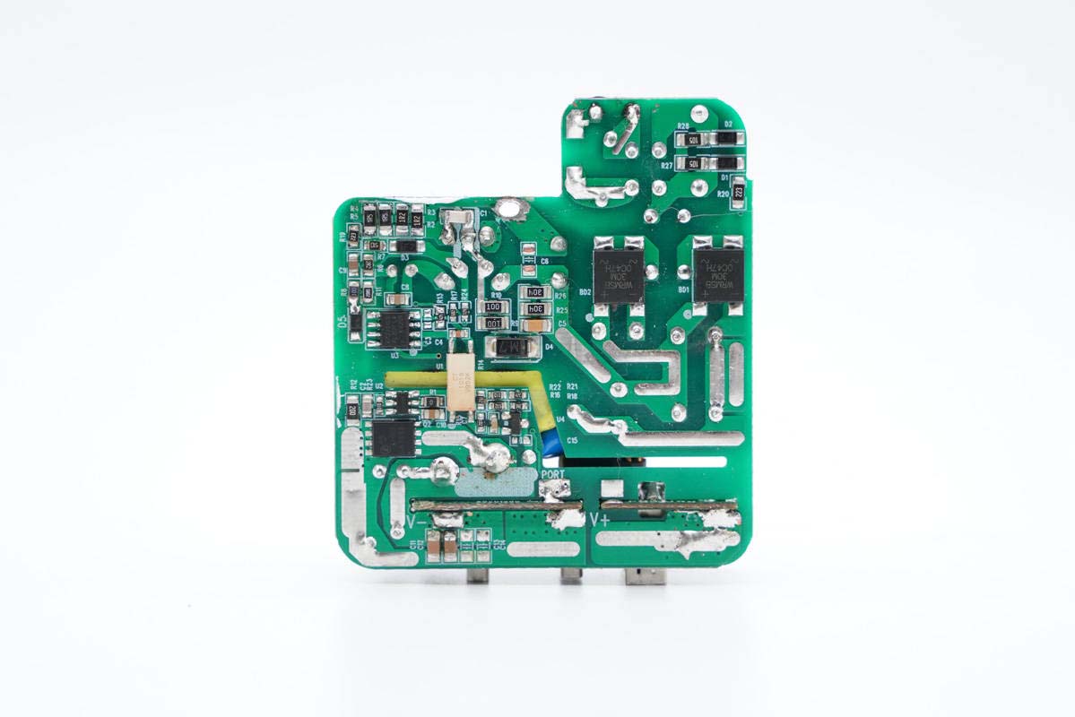

PCB板背面一览,初次级分界处镂空,左侧设有开关电源电路,右侧有两颗整流桥。
输入端一览,保险丝、共模电感外套热缩管保护。

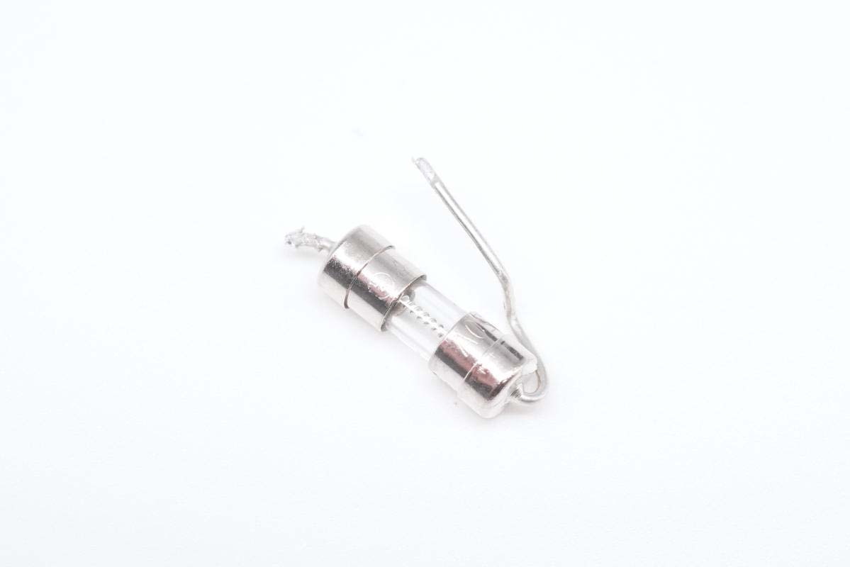

保险丝特写。

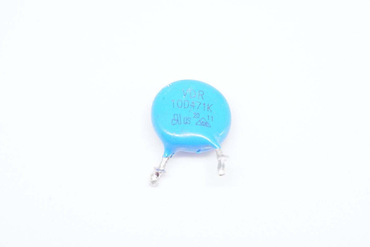

10D471K压敏电阻特写,用于输入过压保护。当输入交流电压过高时,短路输入,保险丝熔断切断电路,保护后级元件。

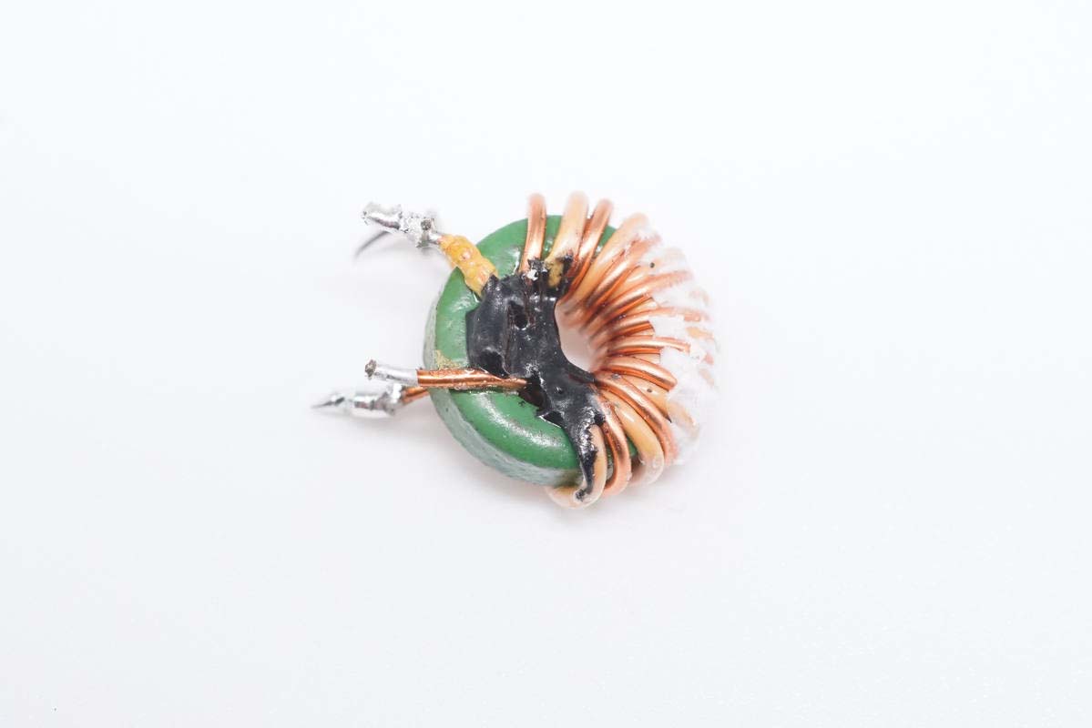

共模电感双线绕制,用于滤除EMI干扰。
另一颗特写,两级设计。

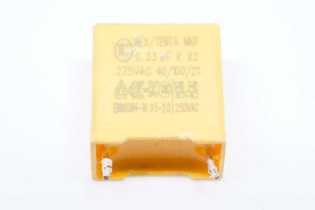

安规X电容容量0.33μF。

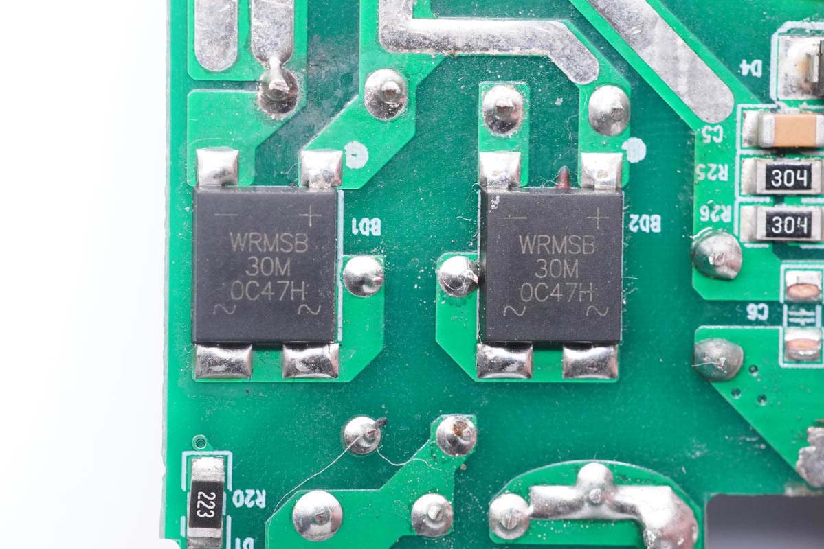

WRMSB30M整流桥来自沃尔德,使用两颗以均摊发热。

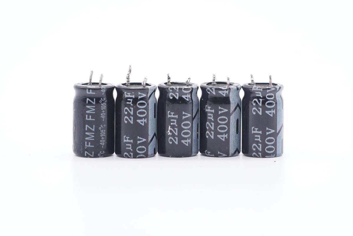

五颗高压滤波电解电容规格均为400V 22μF。
板子另一侧,变压器右边有主控芯片供电电容以及高压MOS管,左侧有两颗输出滤波固态电容。

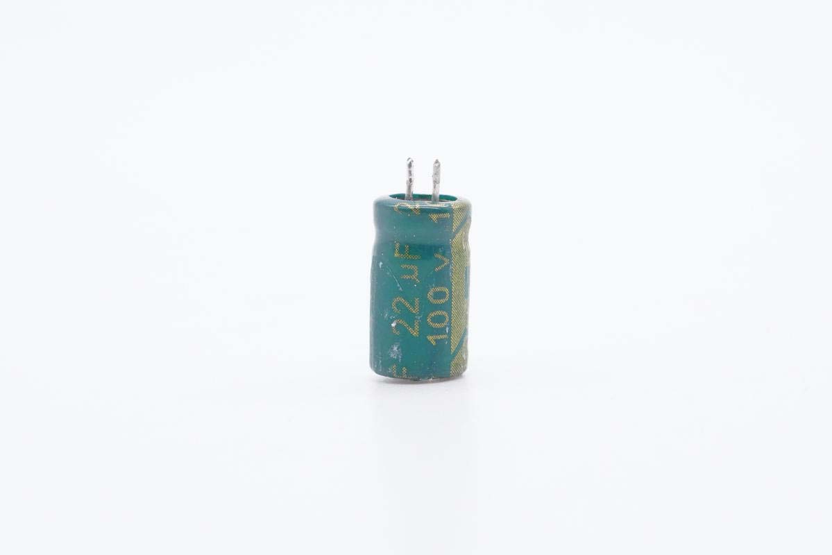

主控芯片供电电容规格为100V 22μF。

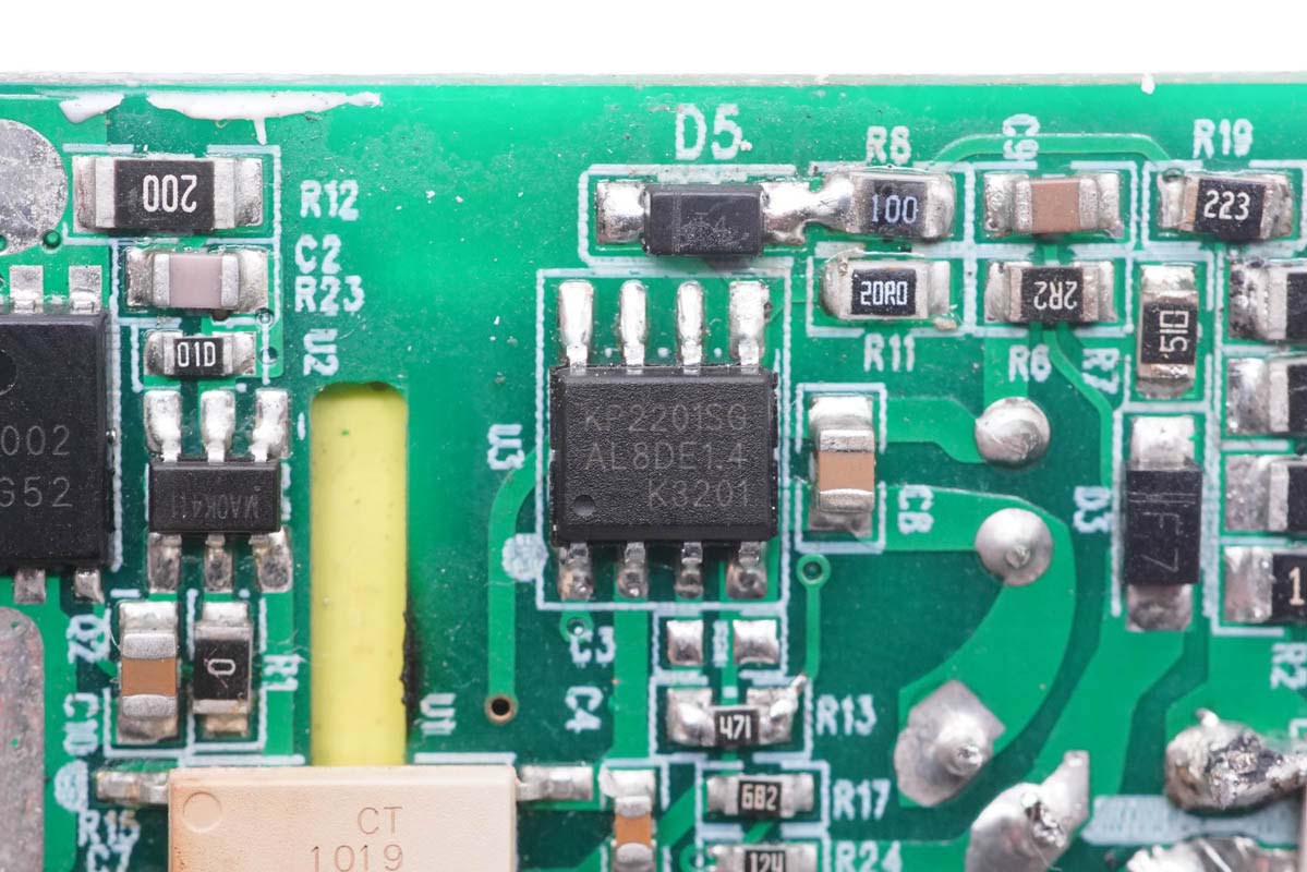

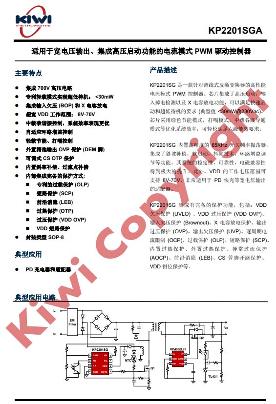

充电器主控芯片采用必易微KP2201SGA,是一款针对离线式反激变换器的高性能电流模式PWM控制器。VDD 的可工作电压范围为 8V-70V,VDD极限耐压为80V,非常适用于PD快充等宽电压输出的适配器应用,外部无需LDO。
KP2201SGA集成了高压启动、输入掉电检测以及X电容放电功能,可以满足快速启动和超低待机的要求 (典型值 <30mW@230Vac)。芯片内置高精度的65KHz开关频率振荡器,集成了斜坡补偿,软启动,抖频技术,环路增益调节等功能,使得系统的稳定性、可靠性、电磁兼容性得到极大的提升。芯片还采用绿色节能模式,打嗝模式,中载谷底导通模式等优化系统效率,可轻松满足六级能效要求。
KP2201SGA集成有完备的保护功能,包括:VDD欠压/过压保护、输入欠压保护 (Brownout)、X电容放电保护、输出过压保护 (OVP)、输出欠压保护 (UVP)、逐周期电流限制 (OCP)、过载保护 (OLP)、短路保护 (SCP)、内置过热保护、外置过热保护、异常过流保护(AOCP)、前沿消隐 (LEB)、CS管脚开路保护、VDD钳位保护等。

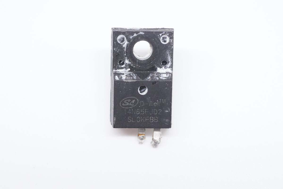

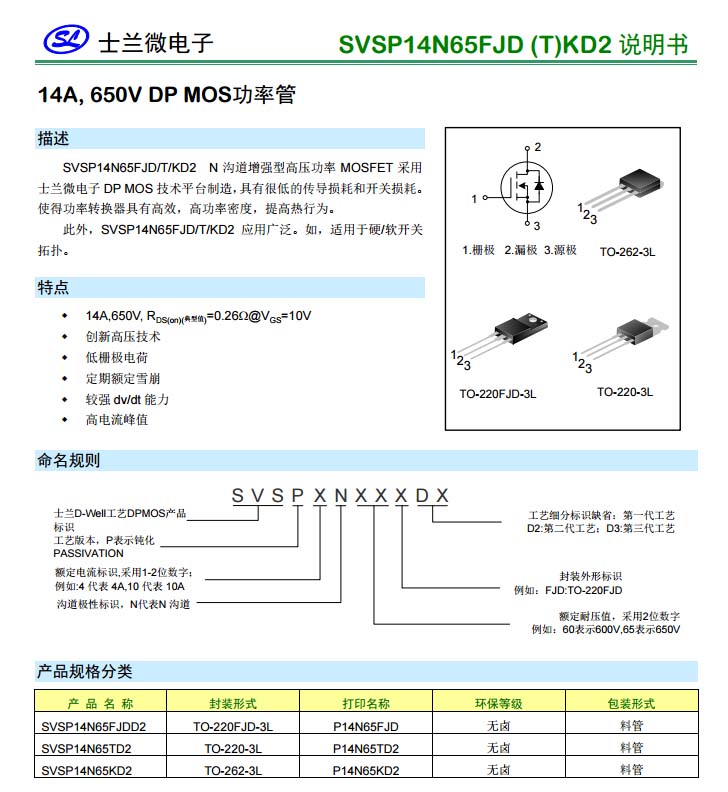

初级开关MOS管采用士兰微SVSP14N65FJD2,D-Well系列超级结高压MOSFET,耐压650V,TO-220FJD-3L封装。
士兰微SVSP14N65FJD2资料信息。

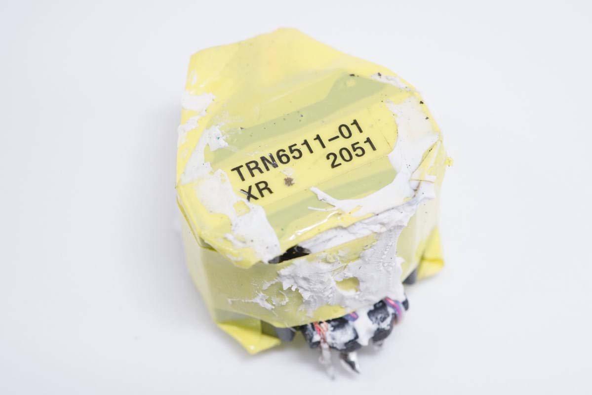

变压器特写,顶部贴有信息标签。

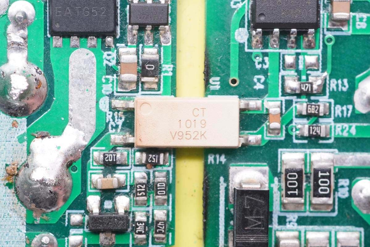

CT 1019光耦,用于初级次级通信,反馈调节输出电压。

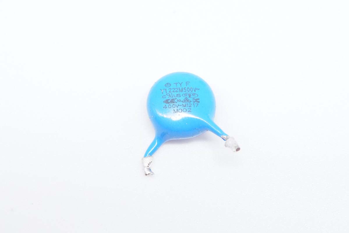

Y电容特写。

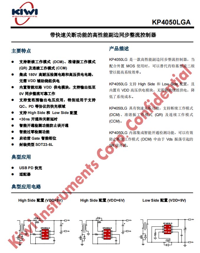

同步整流控制器同样来自必易微电子,型号KP4050LGA。这是一款高性能副边同步整流控制器,当配合外置MOS使用时,可以替代肖特基整流二极管以提高系统效率。KP4050LGA支持High Side和Low Side配置,且内置有VDD高压供电模块,无需辅助绕组供电,降低了系统成本。
KP4050LGA还具有快速关断功能,支持断续工作模式(DCM)、准谐振工作模式(QR)及连续工作模式(CCM)。其内部集成智能开通检测功能,可以有效防止断续工作模式(DCM)中由于Vds振荡引起的SR误开通。
必易微 KP4050LGA 资料信息。

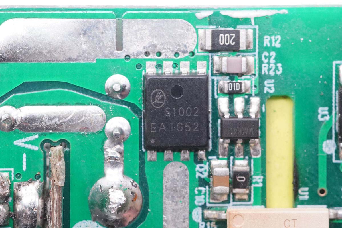

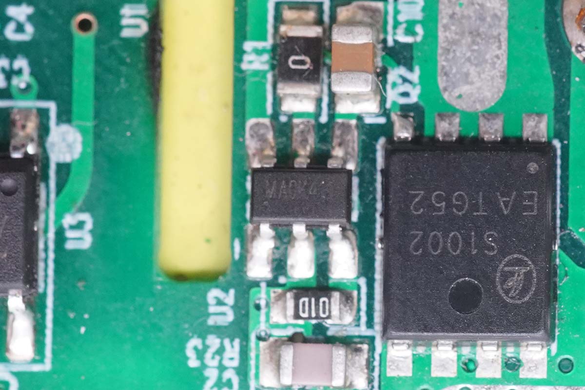

同步整流管特写,丝印S1002。

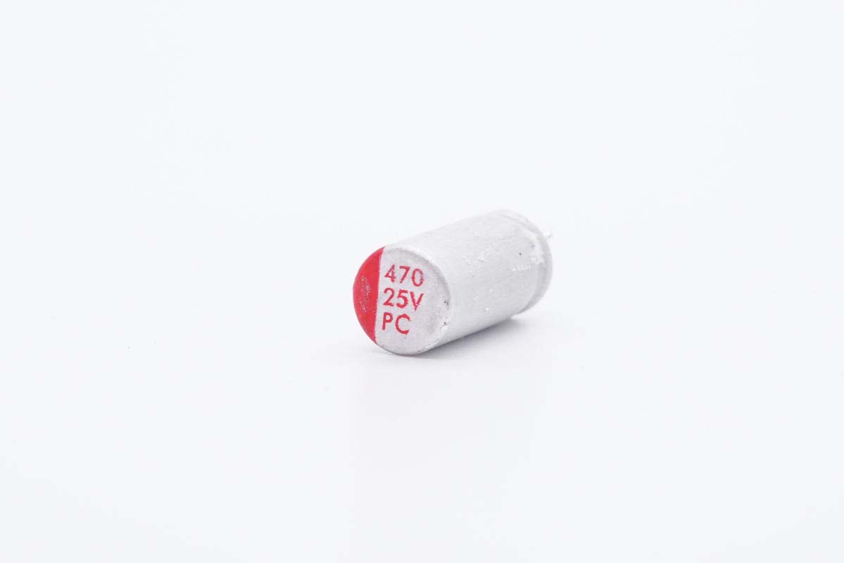

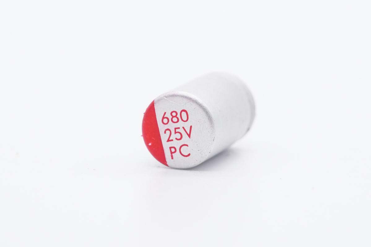

输出滤波固态电容规格为25V 680μF。
另一颗规格为25V 470μF。

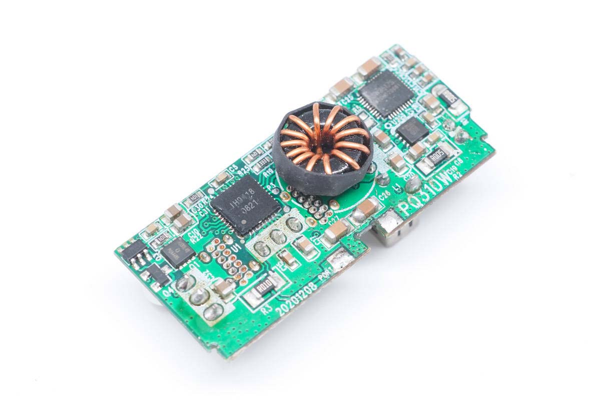

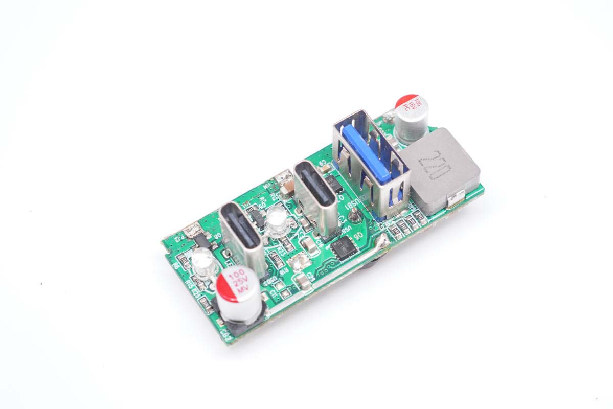

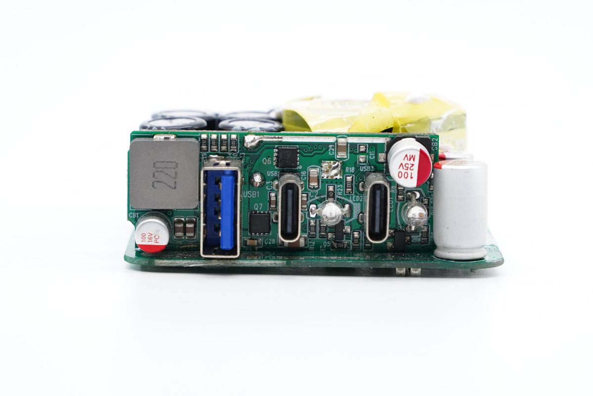

输出端焊接一块小板。
小板正面还有降压电感、滤波固态电容以及指示灯等。
另一面设有两路降压电路,中间是一颗电感。

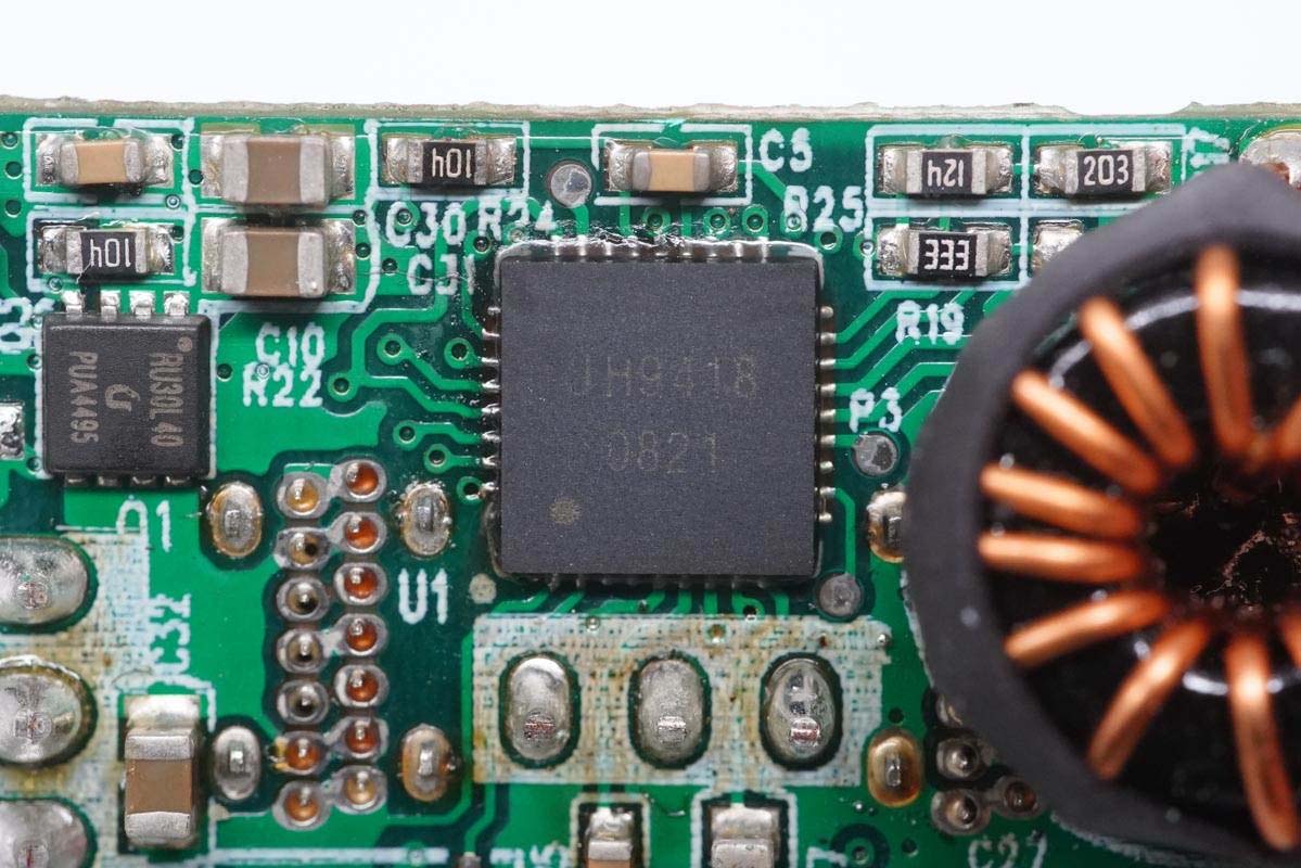

C1口升降压协议IC特写,丝印JH9418,负责协议功能和降压控制

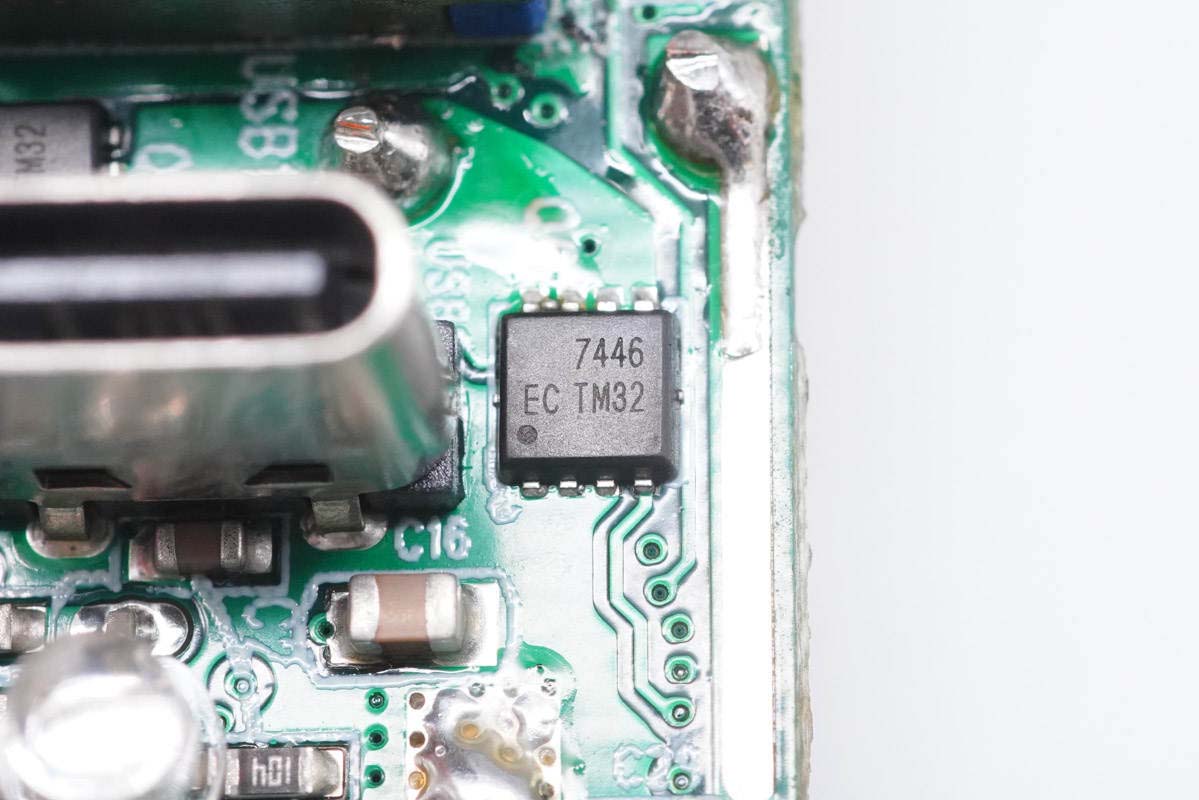

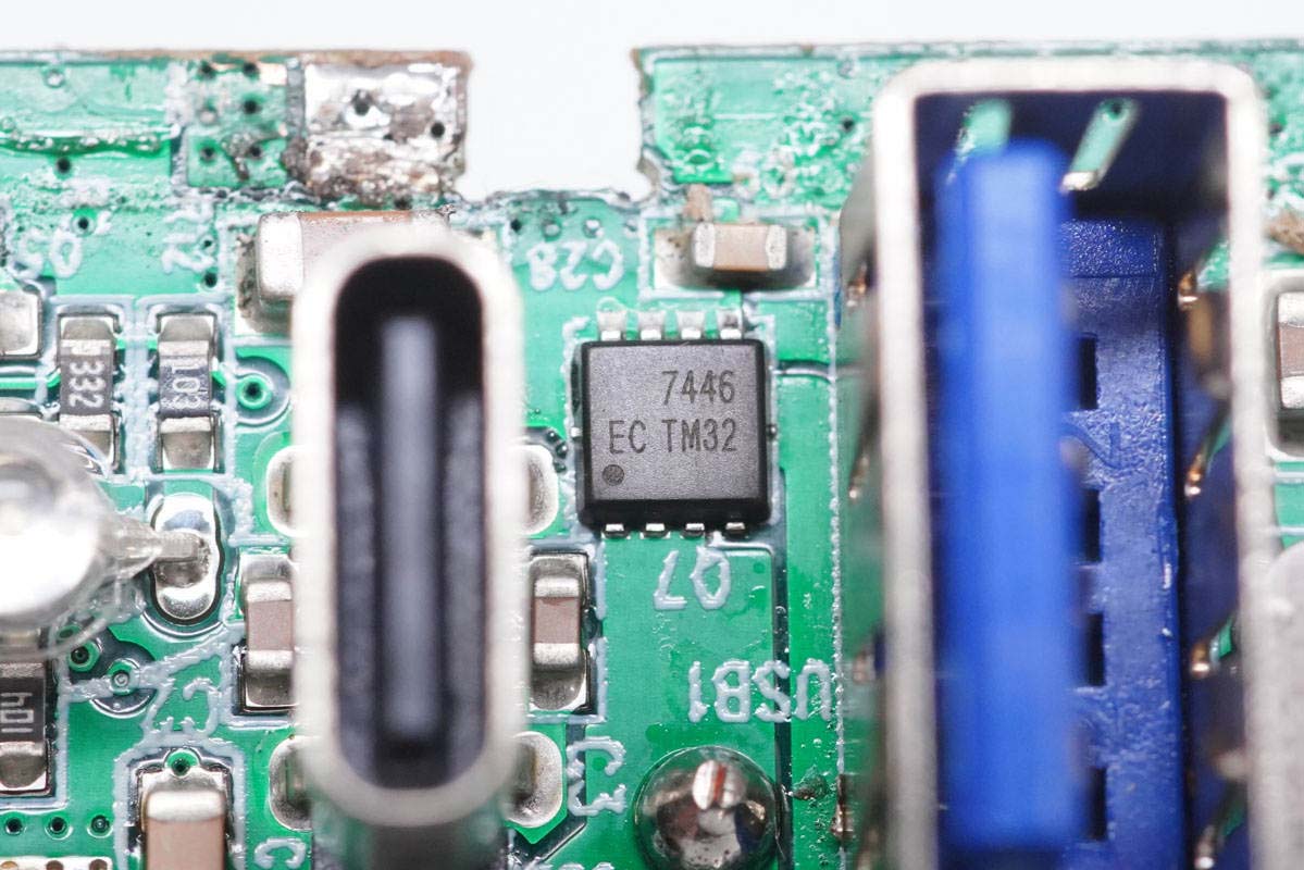

外挂丝印两颗7446的MOS管为C1口输出同步整流升降压。
另一颗特写。

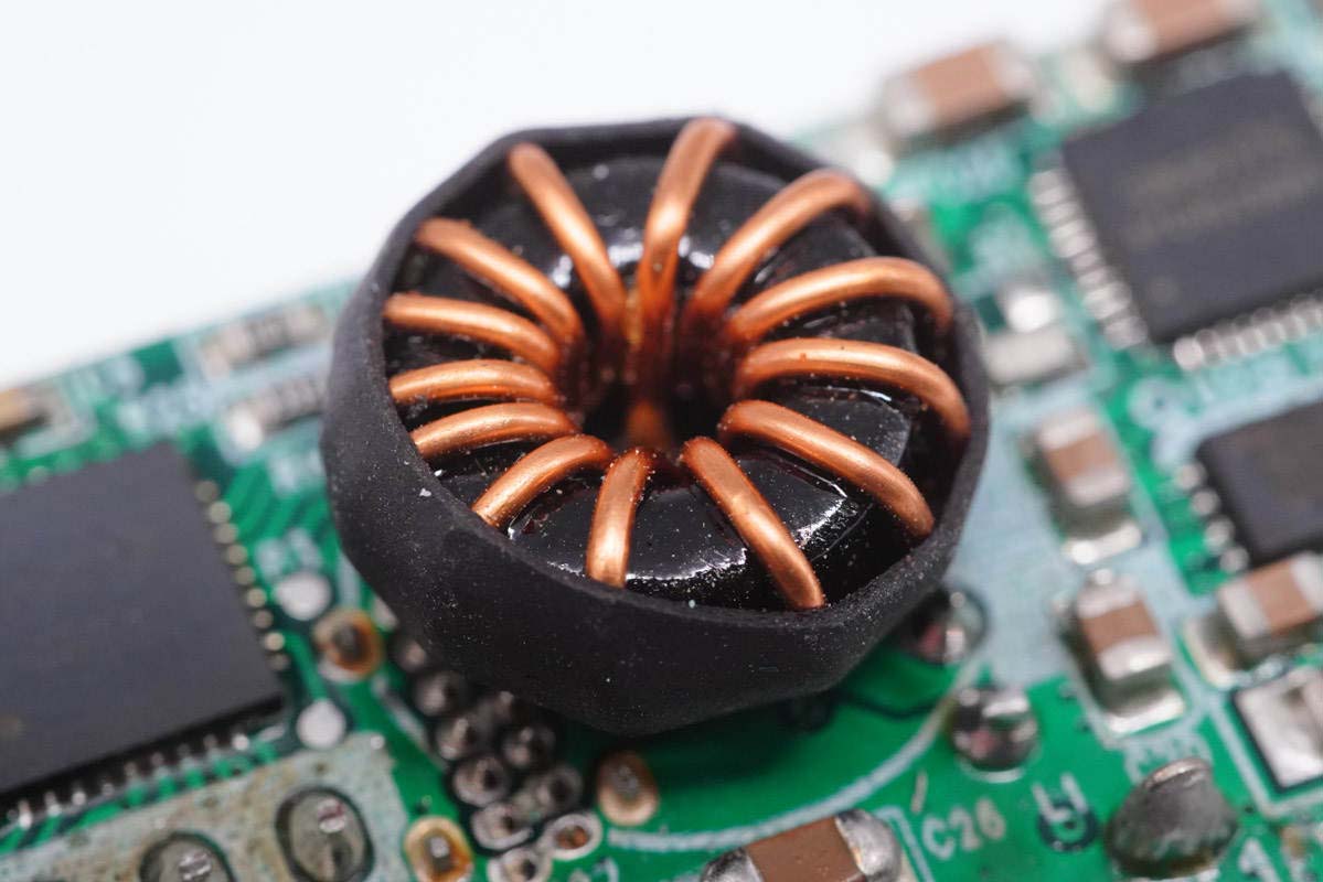

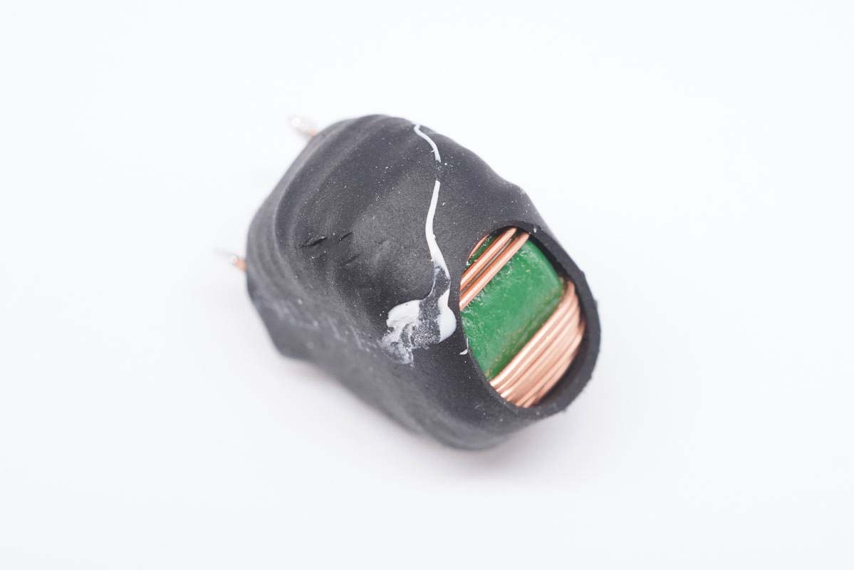

升降压磁环电感特写,外套热缩管保护。

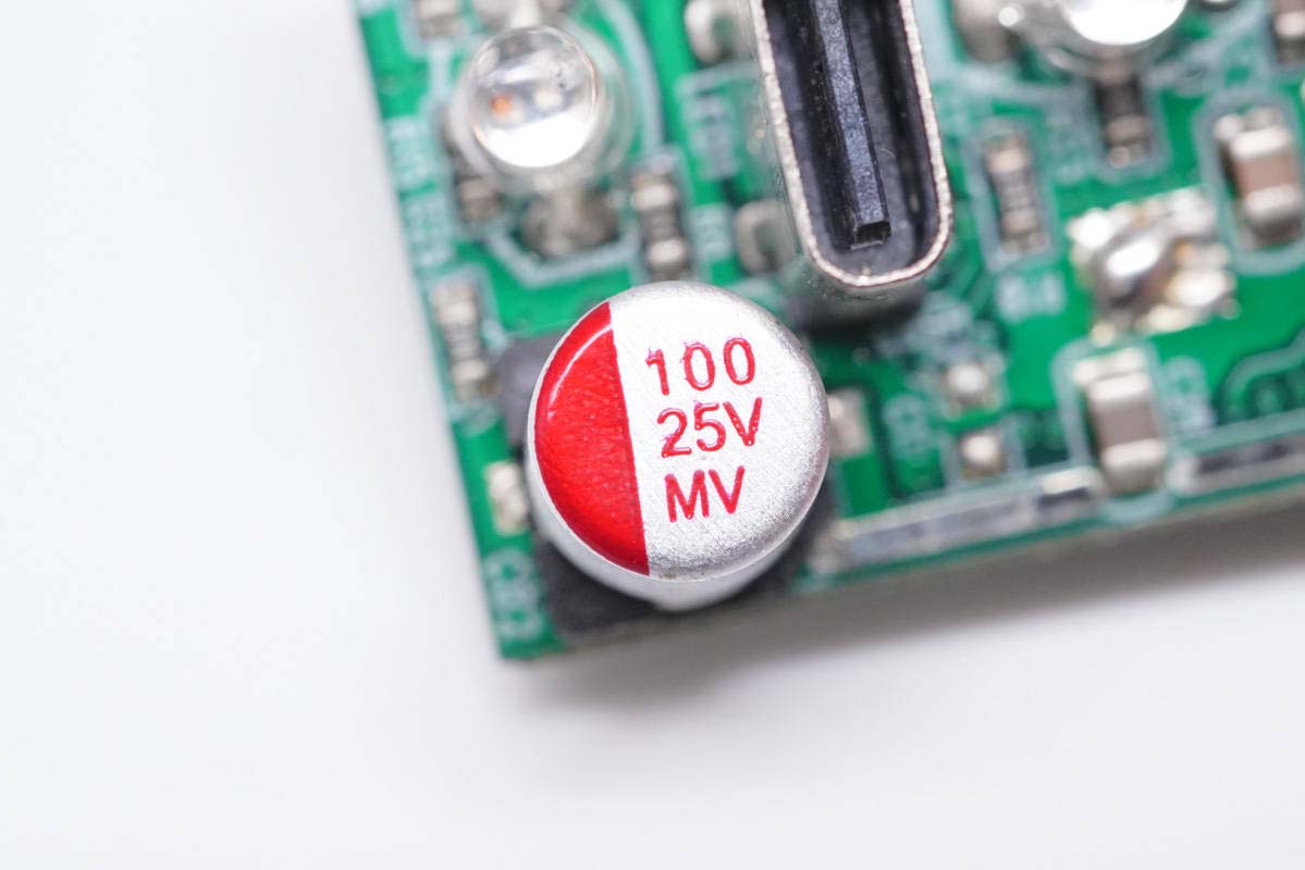

USB-C1口输出滤波固态电容规格为25V 100μF。

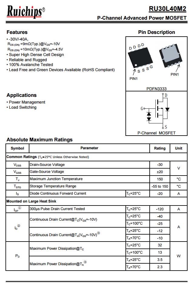

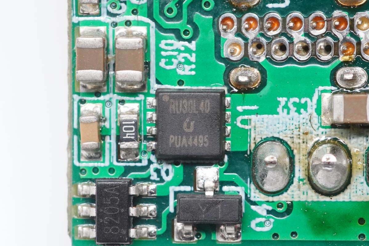

输出VBUS开关管采用锐骏RU30L40M2,PMOS管,耐压30V,PDFN3333封装。
锐骏RU30L40M2资料信息。

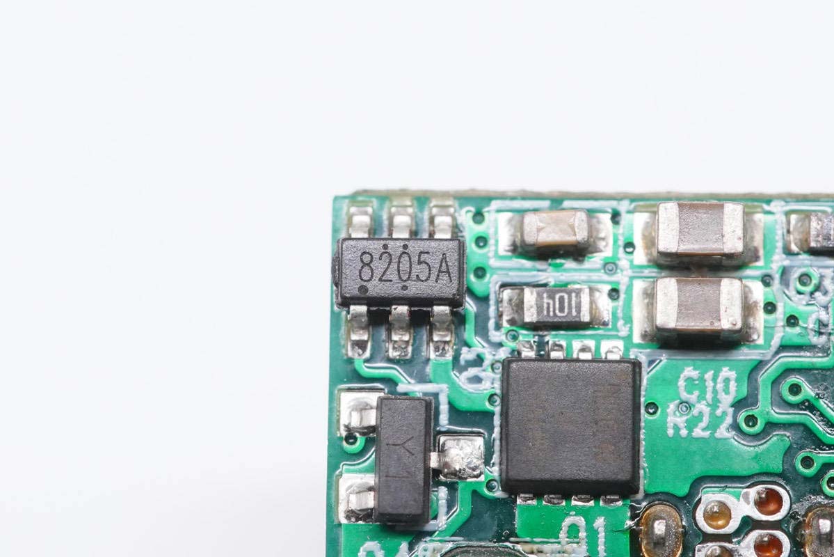

丝印8205A MOS管。

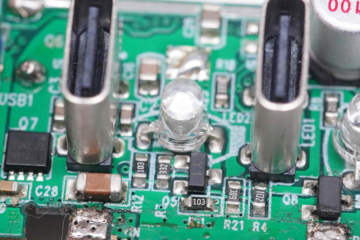

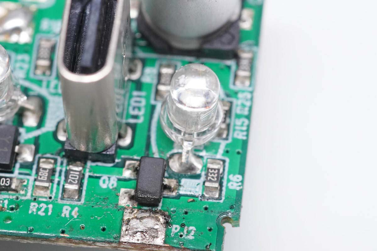

C1口指示灯特写。
USB-C1母座特写。

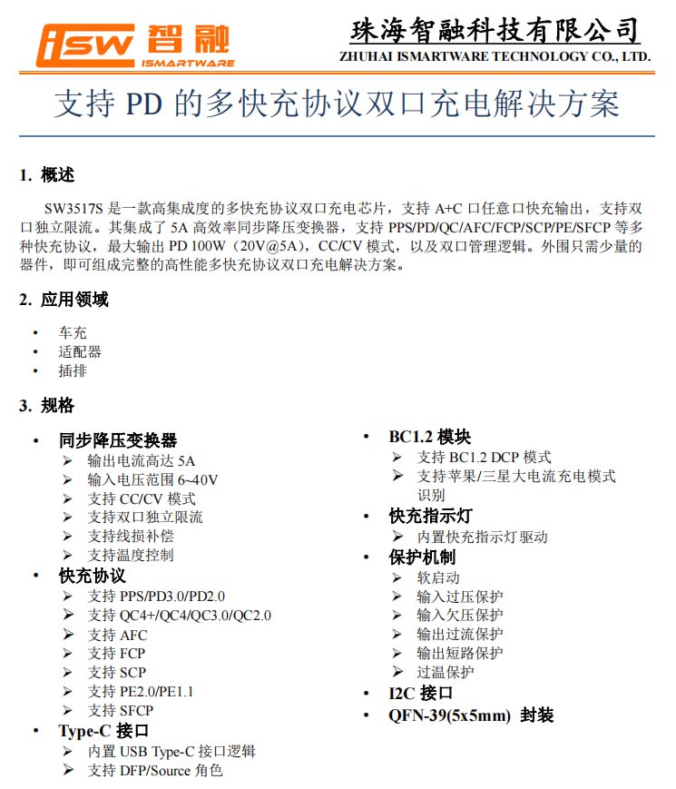

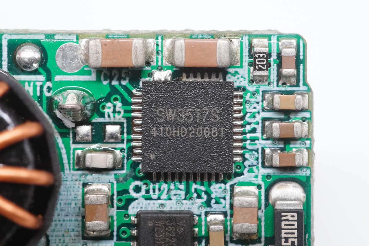

采用智融SW3517S作为C2和A口降压协议IC。这是一款高集成度的多快充协议双口充电芯片,支持A+C口任意口快充输出,支持双口独立限流。其集成了5A高效率同步降压变换器,支持 PPS、PD、QC、AFC、FCP、SCP、PE、SFCP等多种快充协议,最大输出PD 100W(20V5A),CC/CV 模式,以及双口管理逻辑。外围只需少量的器件,即可组成完整的高性能多快充协议双口充电解决方案。
智融SW3517S资料信息。

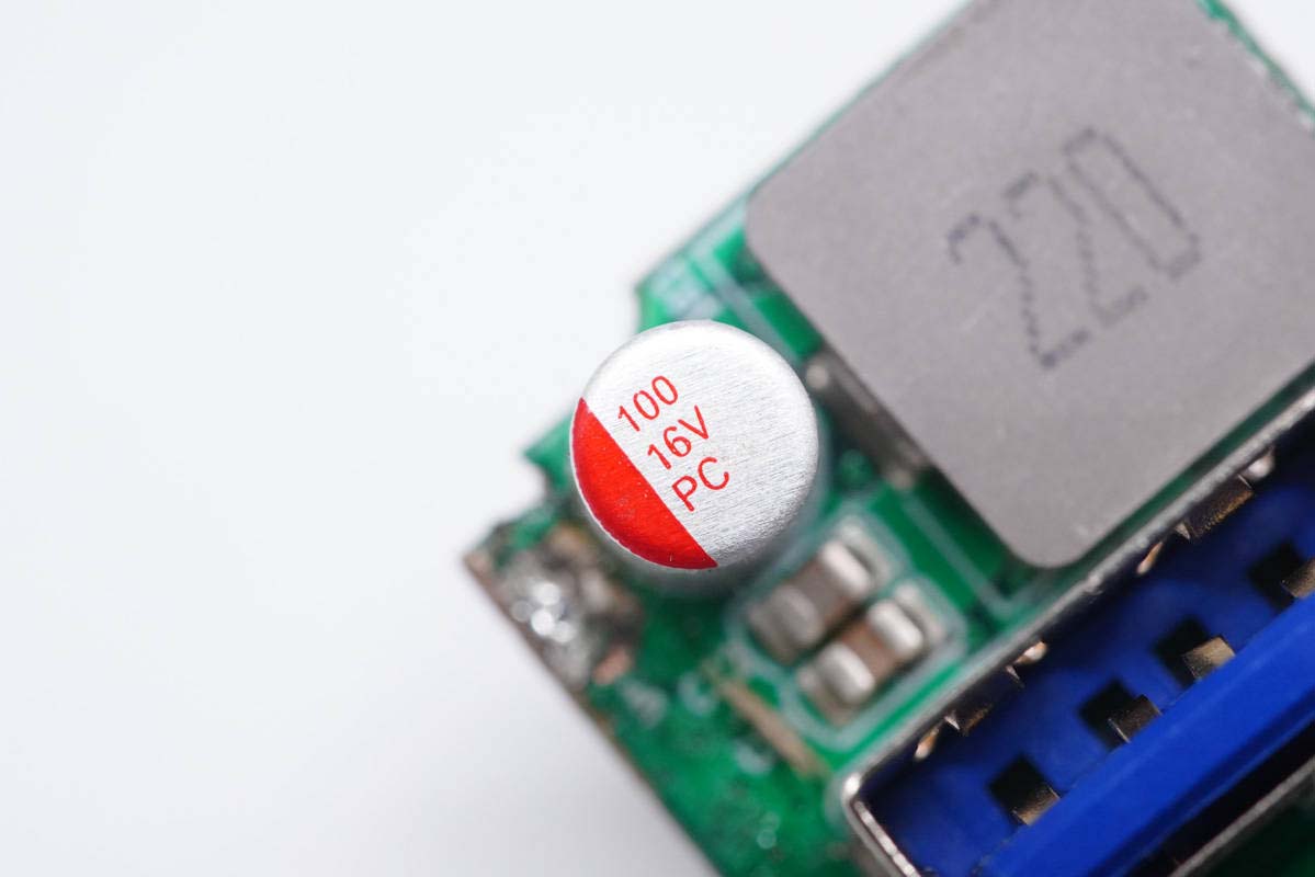

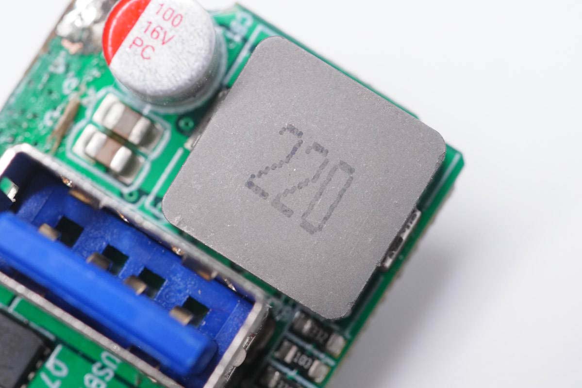

22μH降压电感特写。
C2口和A口降压输出滤波固态电容规格为16V 100μF。

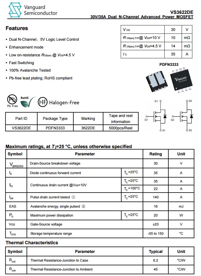

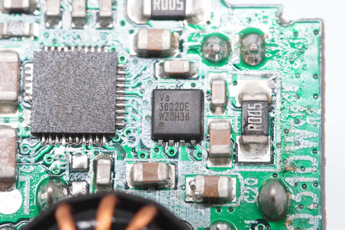

1A1C接口输出VBUS开关管采用威兆VS3622DE,NMOS管,耐压30V,PDFN3333封装,用于两个端口输出分配。
威兆VS3622DE资料信息。
另一颗指示灯特写。

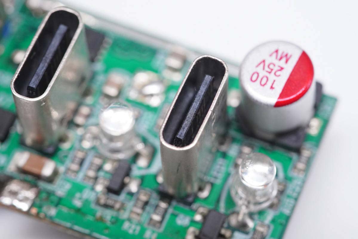

USB-C2母座特写。

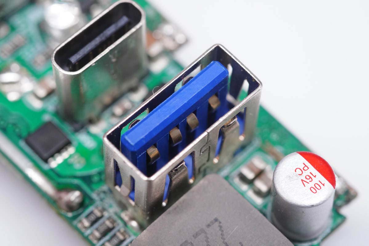

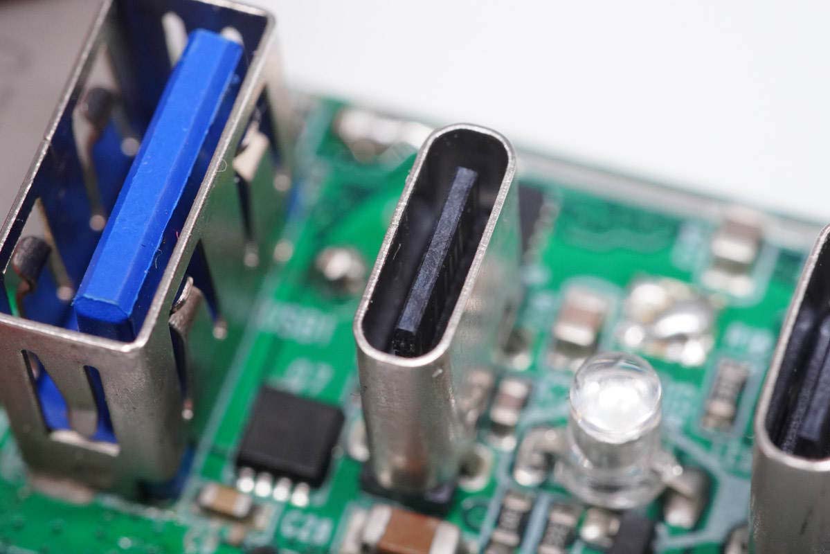

USB-A母座特写。
