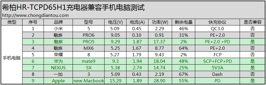

对各主流品牌的手机进行充电测试,通过电压和功率值反映希柏65W PD充电器的兼容性如何。
苹果笔记本用户爽了 希柏65W笔记本电源适配器测评-充电头网
通过对以上几款Type-C接口的设备进行测试,有四款设备能够很好的兼容,分别是么魅族PRO5、nexus 5X、New Macbook以及刚上市的华为新款旗舰Mate9,其中new Macbook充电功率可达28.9W,接近30W。

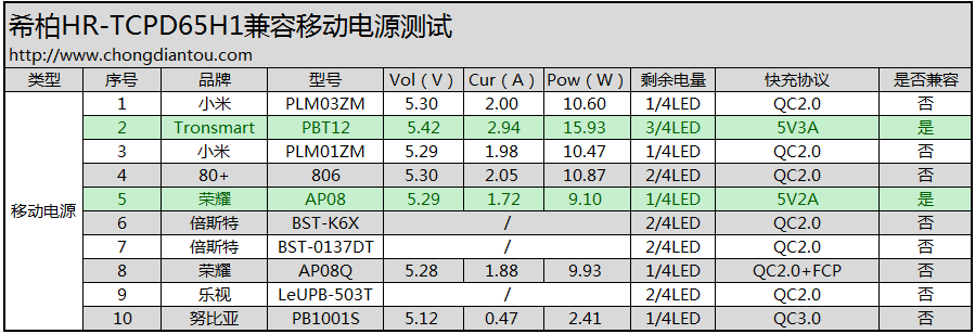

再来看看对Type-C接口的移动电源兼容性如何。
图中绿色代表能够较好的兼容。从图中可以发现对于两款小米移动电源,希柏HR-TCPD65H1 65W PD充电器能够以5V2A的功率充电。部分移动电源无法正常充电甚至无输出。Tronsmart和荣耀两款移动电源能够完美兼容,算是意外惊喜。
