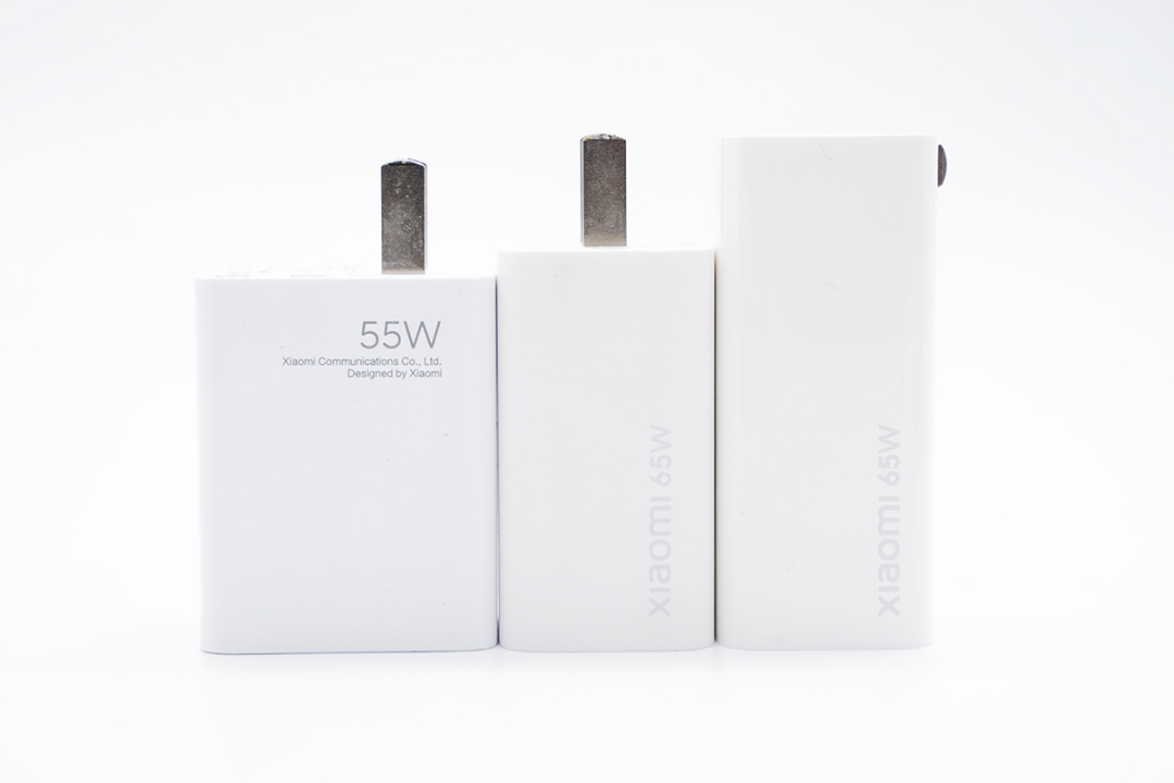

二、产品外观
缩水还是超值?小米三款氮化镓快充拆解大比拼
外观方面,小米55W氮化镓充电器保留了传统手机标配充电器的外观,采用固定插脚设计,正面印有产品功率参数。得益于氮化镓功率器件的使用,这款充电器的体积较传统同功率充电器而言小很多,实测整机尺寸为52.44*42.19*28.54mm,功率密度约为0.87W/cm³。
充电器的输出标配的是USB-A接口,内置橘色舌片,采用定制接口,也就是我们说的魔改USB-A口,不仅可以实现小米私有大功率快充,而且还能搭配魔改USB-A to USB-C先实现USB PD快充。

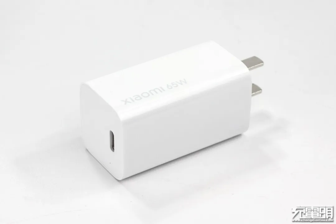

小米65W氮化镓PD快充充电器采用为白色PC材质,表面为磨砂工艺,非常光滑,并丝印着“XIAOMI 65W”字样。充电器输入端同样为固定式插脚,输出端为单USB-C口;整机尺寸约为56*31*31mm,功率密度约为1.2W/cm³。

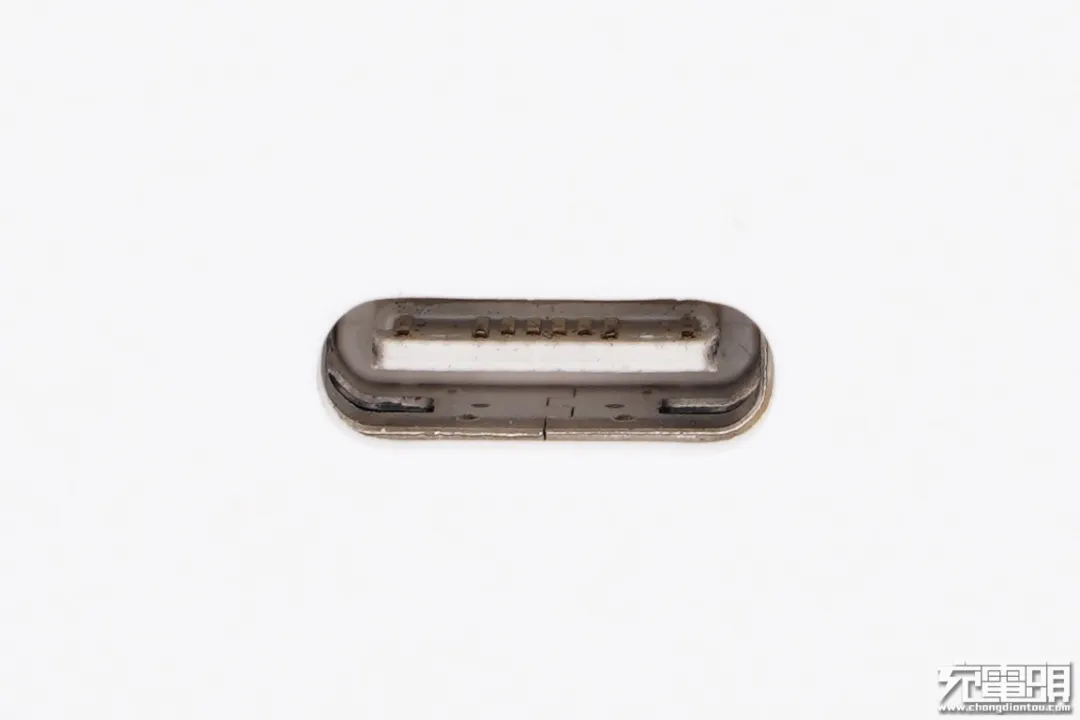

输出端USB-C接口采用白色胶芯,每一个侧面设有8根触点。

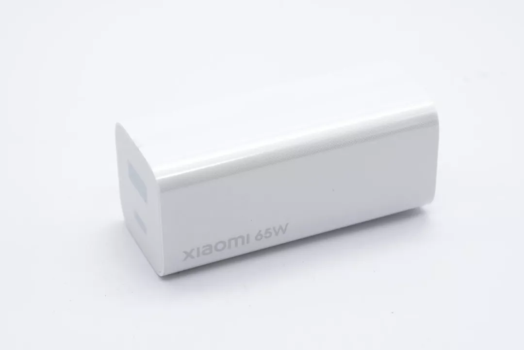

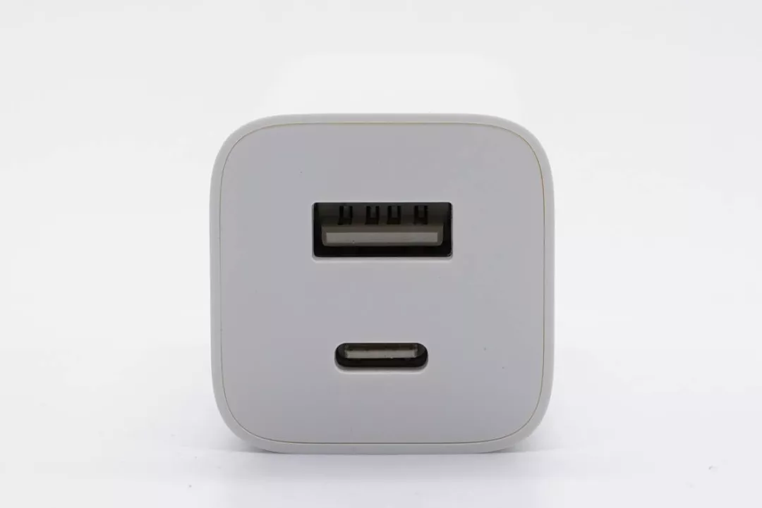

小米65W双口氮化镓充电器延续了上一代单口快充长条状的外形,并对插脚进行折叠设计,接口方面采用USB-A和USB-C的组合方式。即使增加接口和折叠插脚,这款充电器依然保持着72*31*31mm的尺寸,功率密度约0.94W/cm³。
两个输出接口均采用白色胶芯,其中USB-C口单口工作可输出最大65W功率,USB-A口单口工作可输出输出18W,双口同时工作时为功率智能分配:45W+18W。

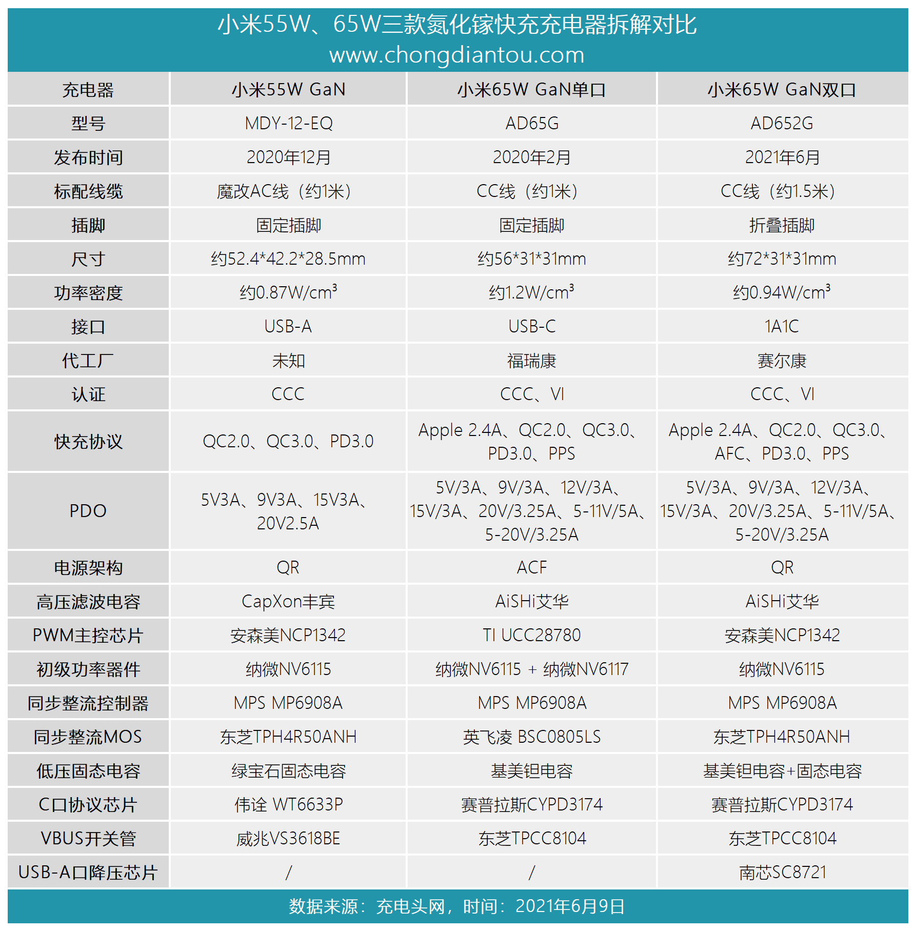

充电头网在这里整理了一张关于小米三款氮化镓充电器的参数对比表格,方便大家查看各款产品之间的区别。
在外观方面,小米55W氮化镓快充相对而言比较中规中矩,毕竟主打的是手机充电器,在功率密度方面没有极致的追求。小米65W氮化镓快充充电器就比较有特色了,小体积、高功率密度的特点即使是在上市一年之后的今天,依然十分具有竞争力,堪称氮化镓快充界的一代经典。
小米最近发布的这款65W双口氮化镓快充与小米65W单口氮化镓快充形成互补,毕竟用户对多口快充的需求也比较旺盛。虽然搭配了两个接口和折叠插脚,但这款充电器依然没有放弃对极致功率密度的追求,兼顾了实用性和便携性。
在性能方面,小米55W氮化镓充电器更多的是考虑应对小米手机充电,而两款65W氮化镓充电器的考虑则更加全面一些,手机、Pad、笔记本、游戏机等产品可以通吃。
产品用料方面,这三款产品均选用了纳微半导体的GaNFast功率芯片,毕竟小米已经投资了纳微;况且纳微GaNFast芯片取得了累计出货量已经超过2000万颗、零失效的成绩,产品性能自然没得说。此外,充电器的主控芯片、协议芯片、同步整流芯片、MOS、电容等器件均为业界知名品牌。
从产品成本角度来看,小米首款65W单口氮化镓充电器可谓是诚意满满,高性能ACF架构售价仅149元,这在当时是别的品牌想都不敢想的,也只有像小米这样具有产业链优势的企业才敢这样做。即使是后来推出了cost down方案的55W氮化镓充电器和65W双口氮化镓充电器,其售价相比同级别产品而言,也同样更加具有吸引力。
