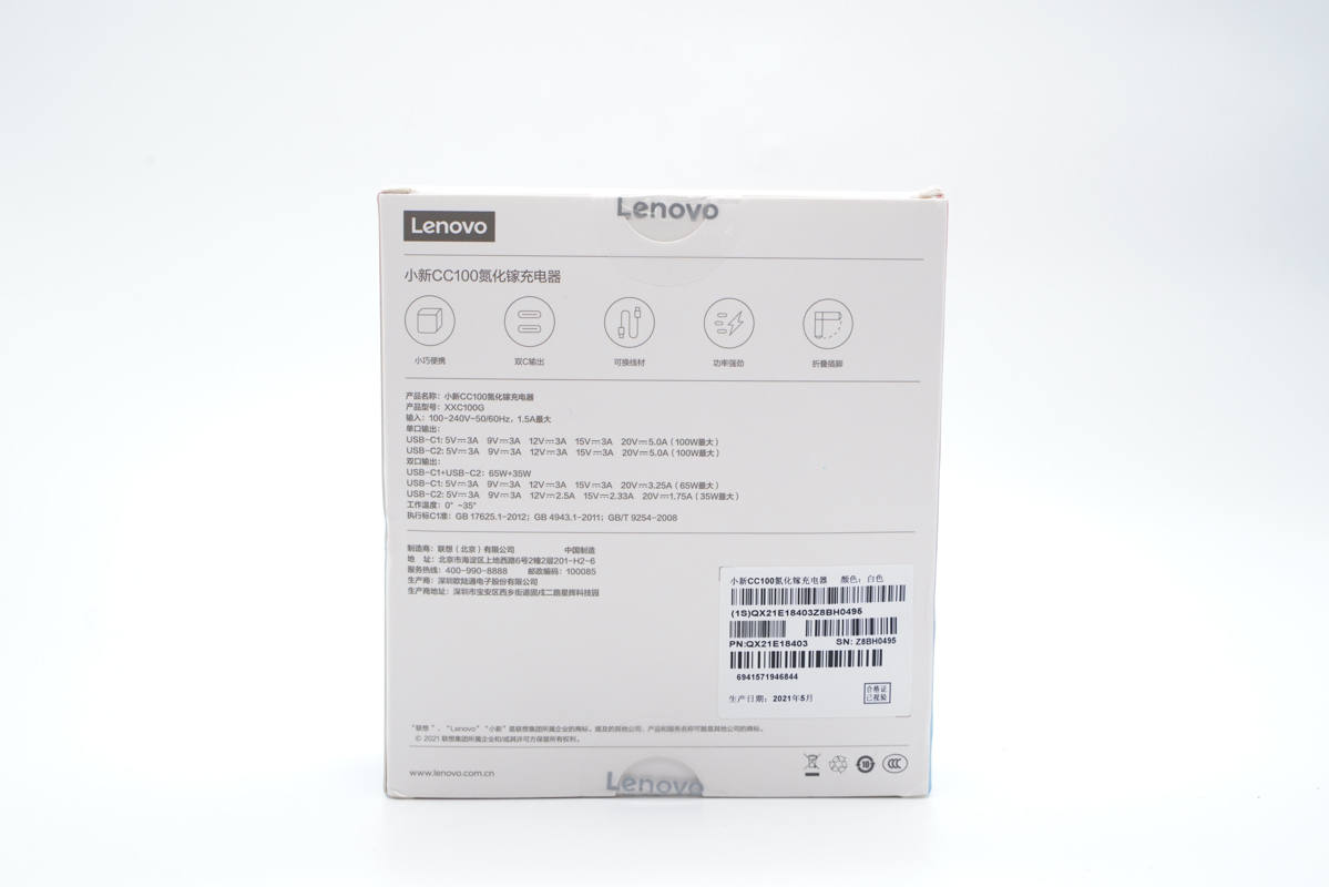

背面印有充电器五大特性标识、参数、制造商和生产商信息。

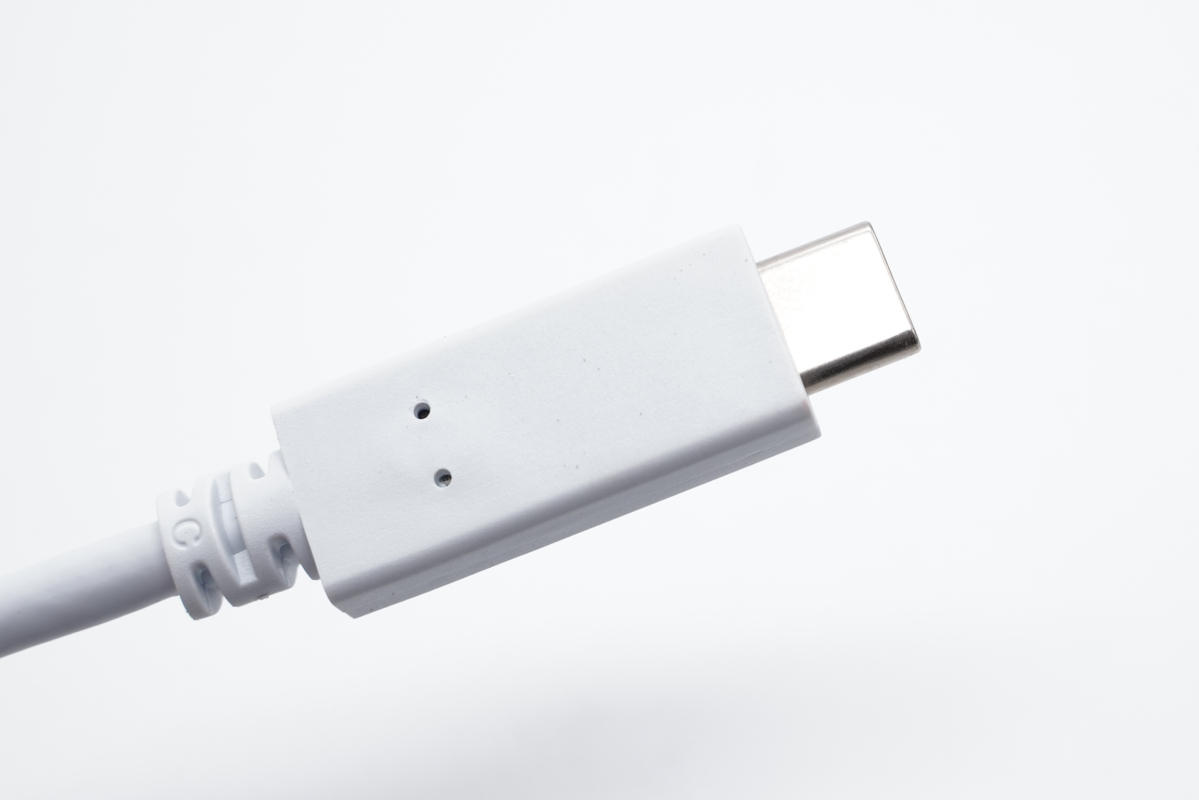

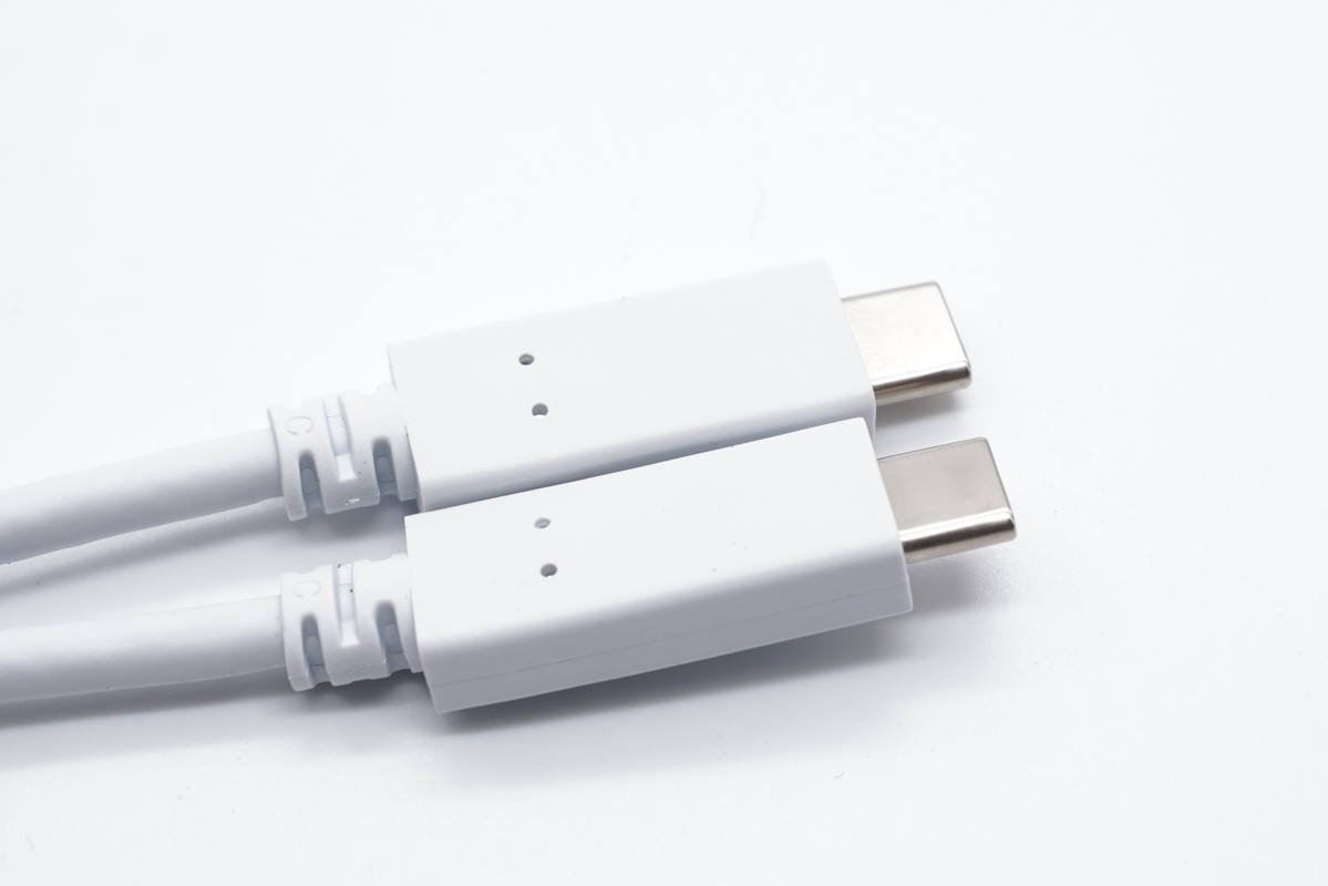

线缆是CC线,做了抗弯折设计。
线头塑料壳哑光,并镂空有两个孔。

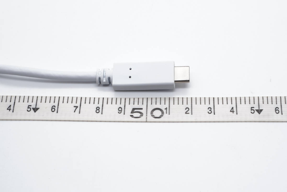

整根线缆长约1.5米。

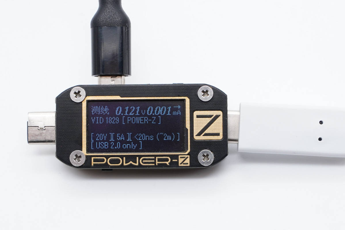

使用ChargerLAB POWER-Z KM001C测得该线缆带有E-Marker芯片,电力传输能力为20V5A,数据传输能力为USB 2.0。

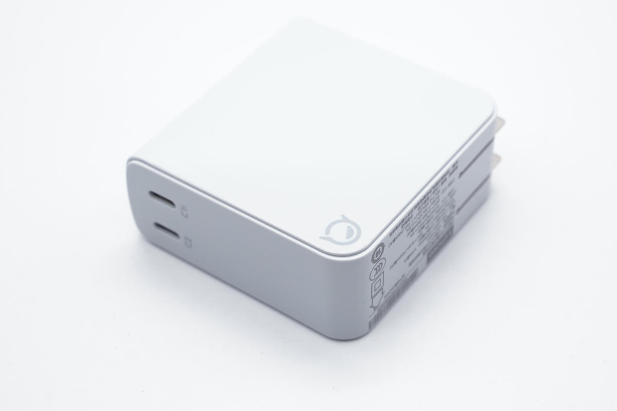

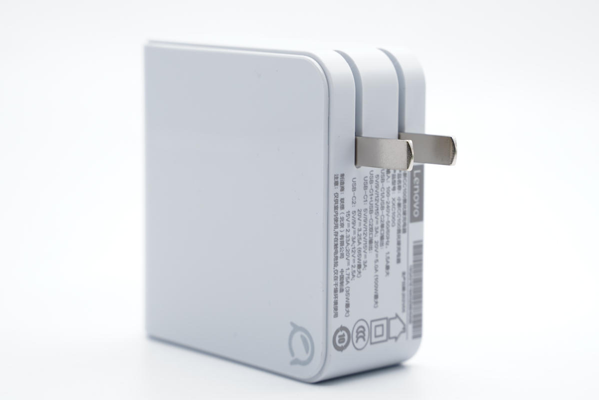

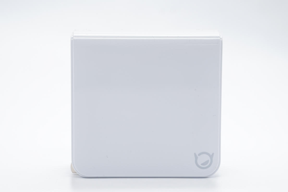

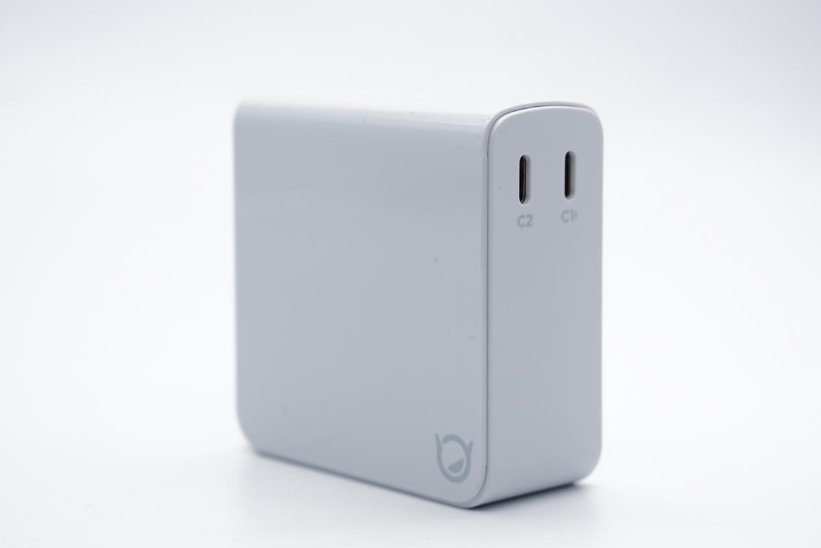

联想小新这款充电器机身壳好似两个U型塑料板拼接而成,并且这两部分外壳分别采用亮面和哑光处理,另外机身设计非常简洁。
正面右下角有小新品牌logo。
这一端以及插脚端弧面过渡,因此整体造型也比较独特。
充电器配备可折叠国标插脚,携带方便且不会刮伤包里其它设备。

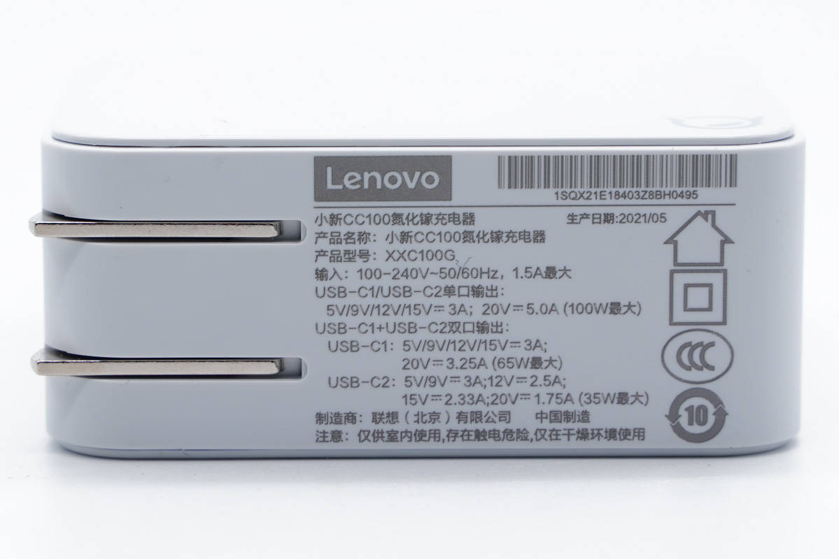

这一侧外壳上印有充电器参数
产品名称:小新CC100氮化镓充电器
型号:XXC100G
输入:100-240V~50/60HZ 1.5A
单口输出:
USB-C1/C2:5V3A、9V3A、12V3A、15V3A、20V5A,100W Max
双口输出:
USB-C1:5V3A、9V3A、12V3A、15V3A、20V3.25A,65W Max
USB-C2:5V3A、9V3A、12V2.5A、15V2.33A、20V1.75A,35W Max
C1+C2:100W Max
制造商:联想(北京)有限公司
产品已经通过了CCC认证,生产日期为2021年5月。

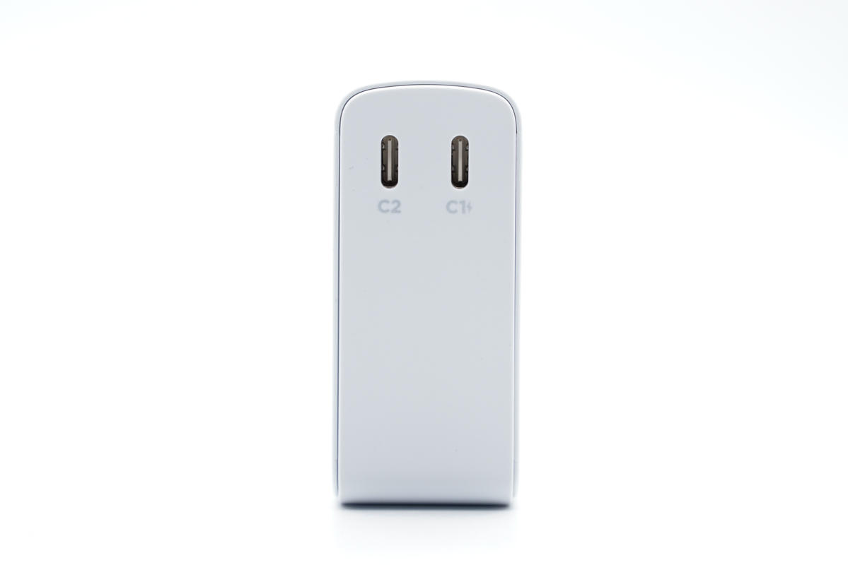

输出端两个C口并排设计,接口旁印有C1和C2区别标识,不过当只给一台设备充电时,可盲插使用,十分方便。

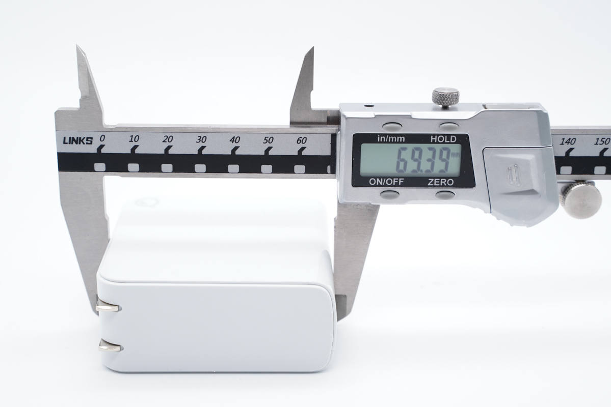

宽度为69.39mm。

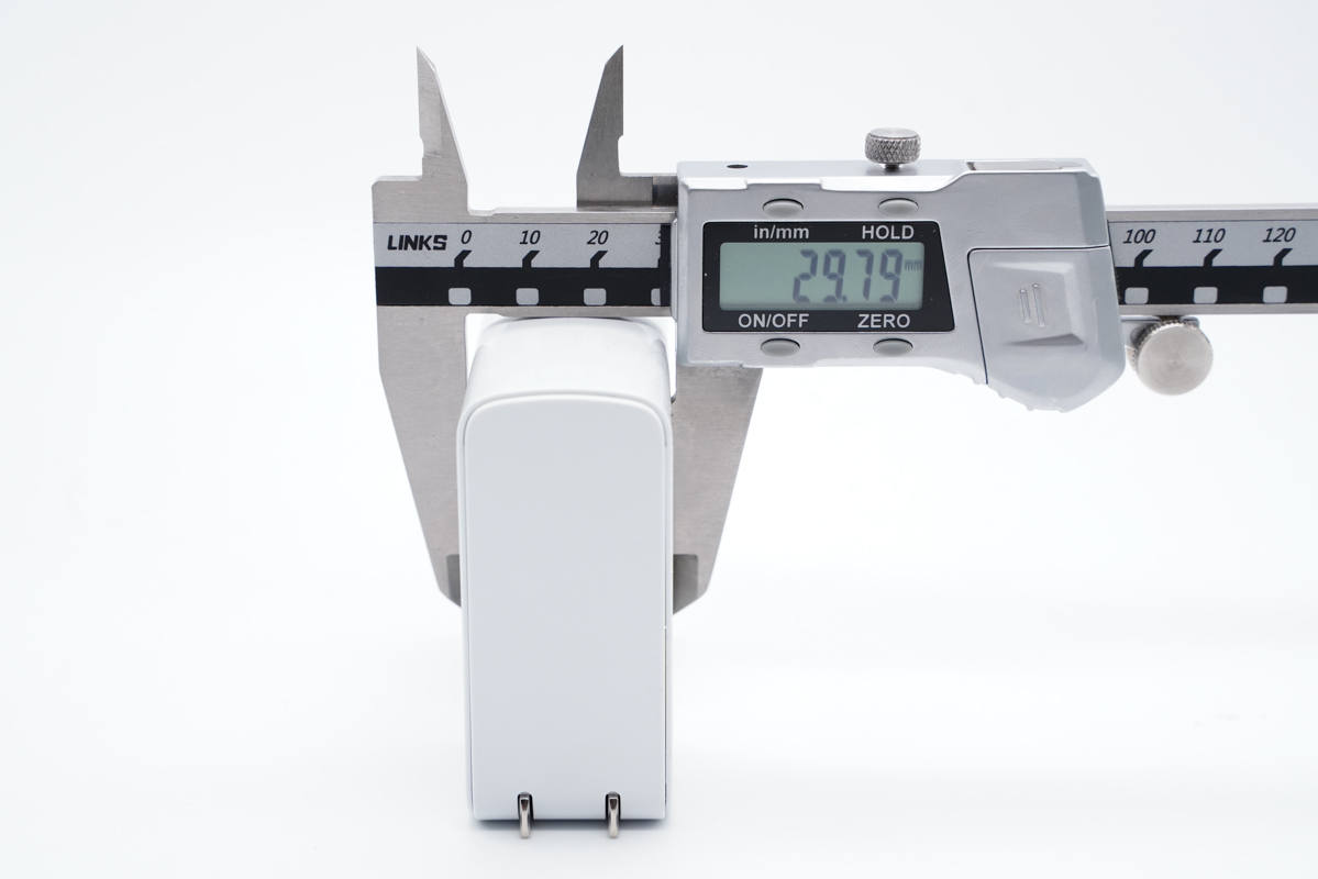

厚度为29.79mm。

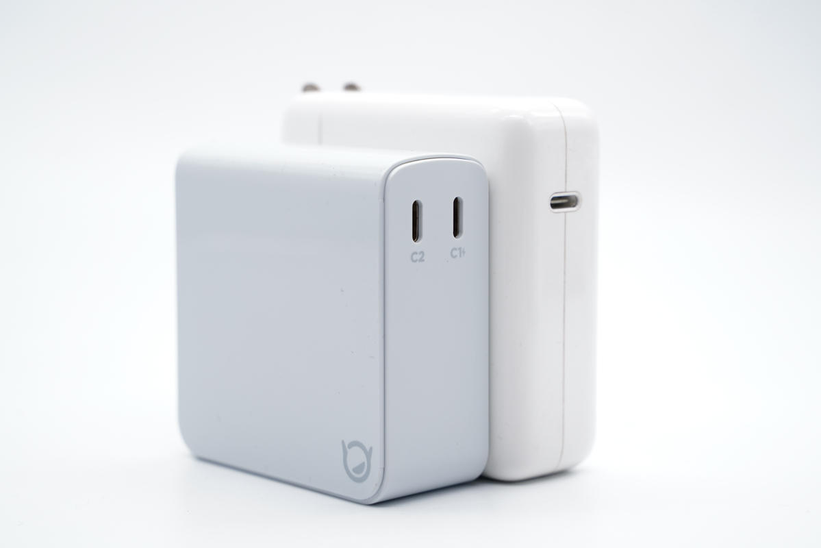

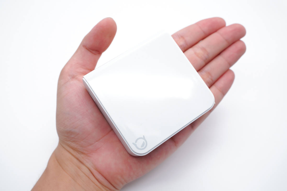

和苹果96W充电器直观对比,整体要小一圈。
拿在手上的直观感受。

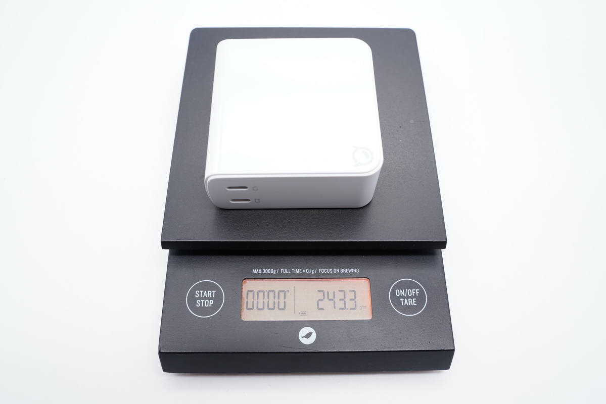

充电器净重约为243g。

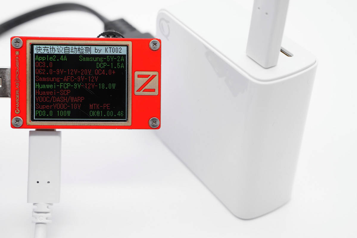

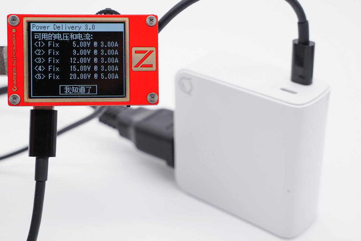

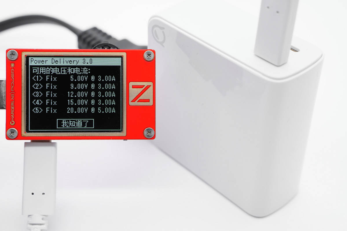

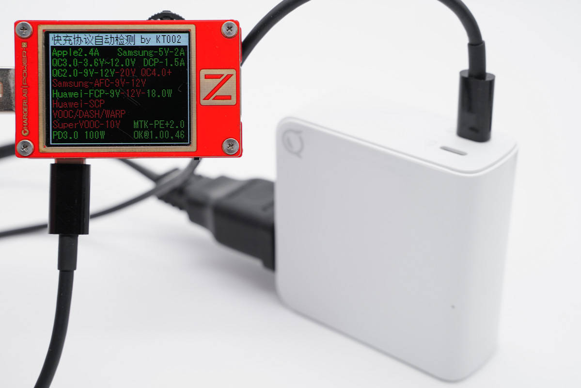

使用ChargerLAB POWER-Z KT002测得USB-C1口支持Apple 2.4A、Samsung 5V2A、DCP协议,以及FCP、PD3.0快充协议。
此外还具备5V3A、9V3A、12V3A、15V3A、20V5A五组固定电压档位。
C2口支持Apple 2.4A、Samsung 5V2A、DCP协议,以及QC2.0/3.0、FCP、PE2.0、PD3.0快充协议。
另外同样具备5V3A、9V3A、12V3A、15V3A、20V5A五组固定电压档位。

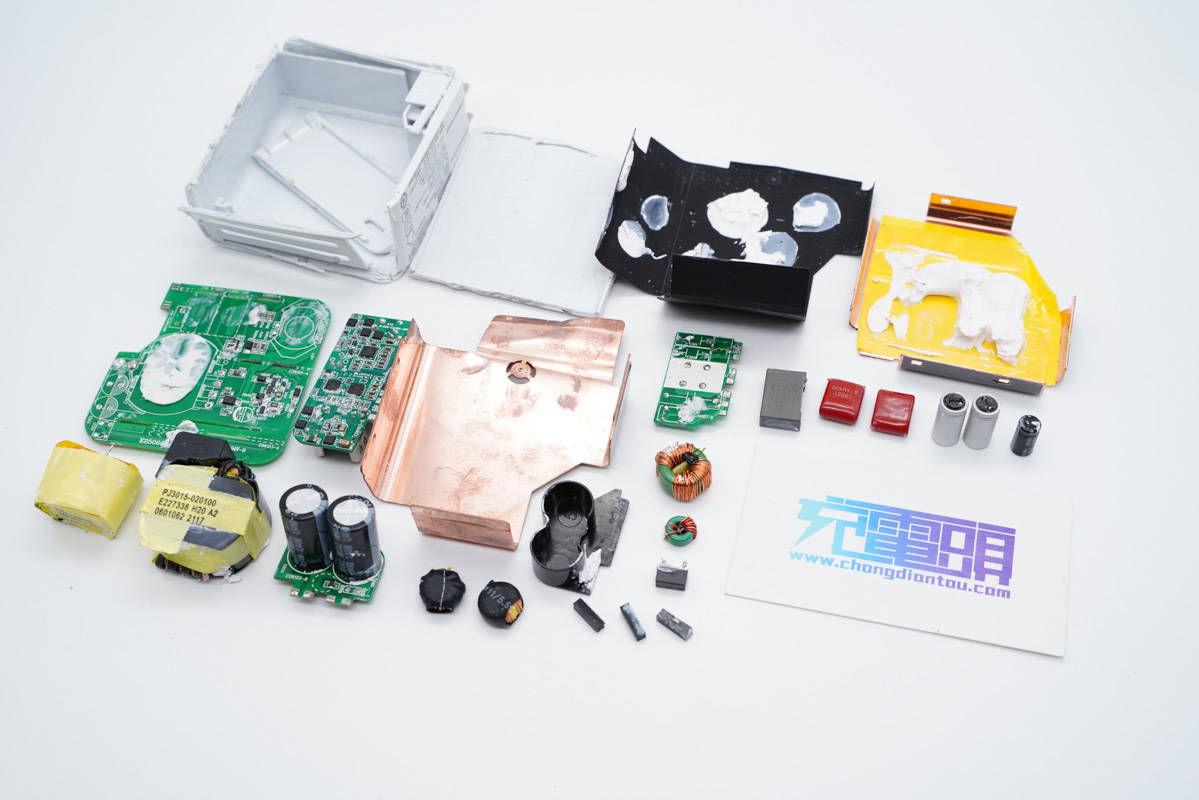

二、联想小新CC100W氮化镓充电器拆解

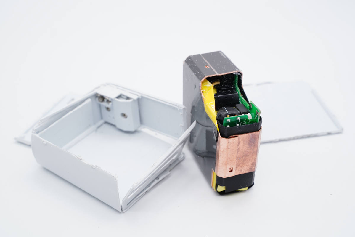

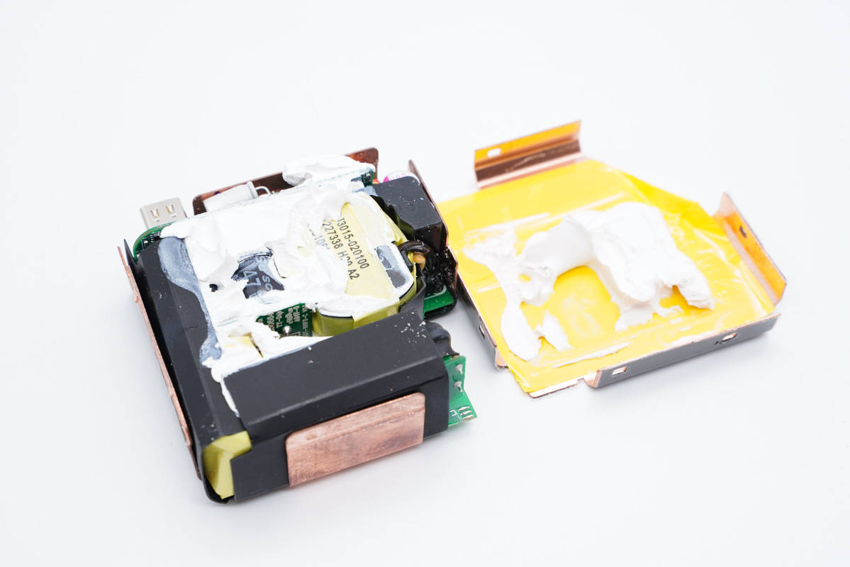

将机身壳切割开取出PCBA模块。

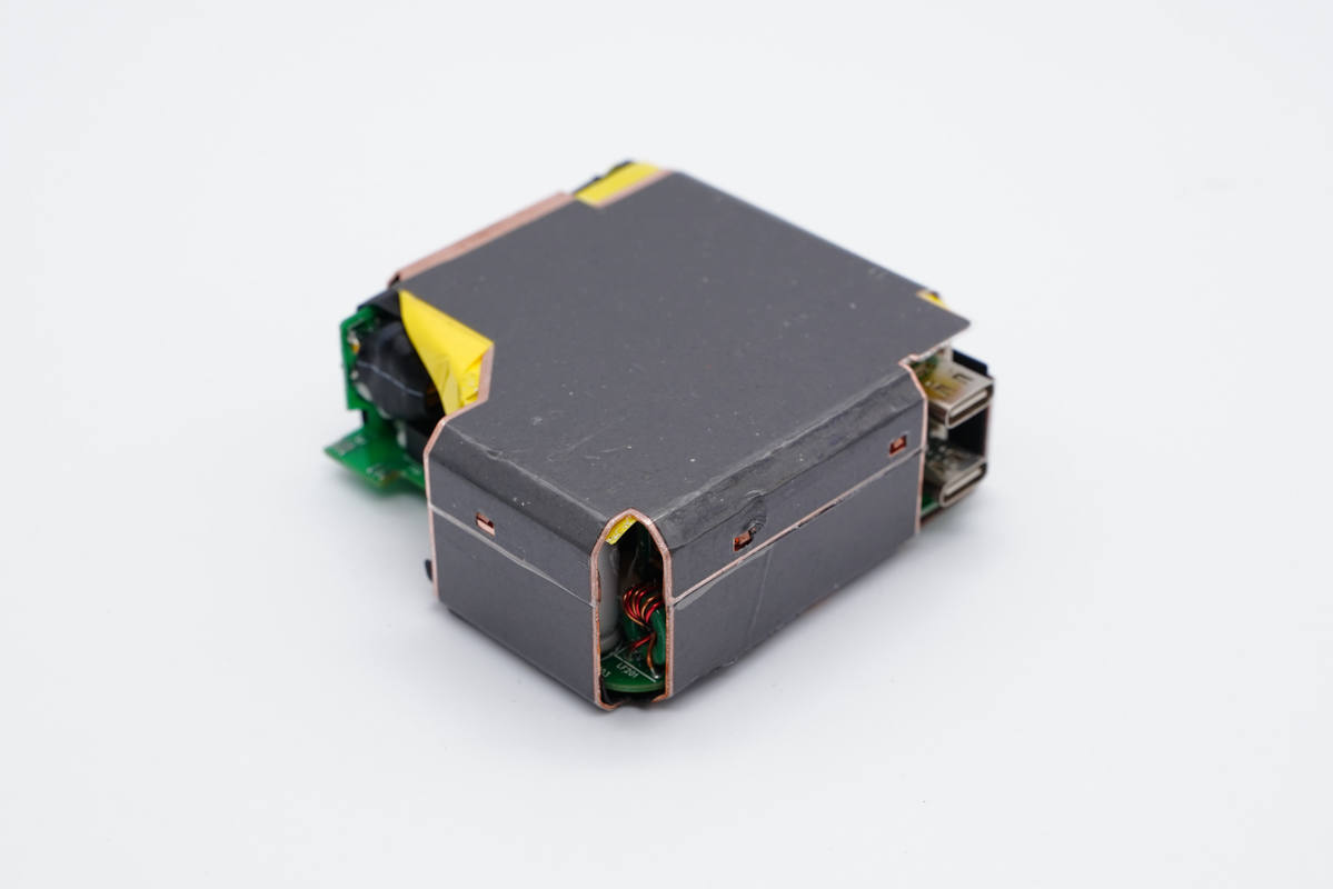

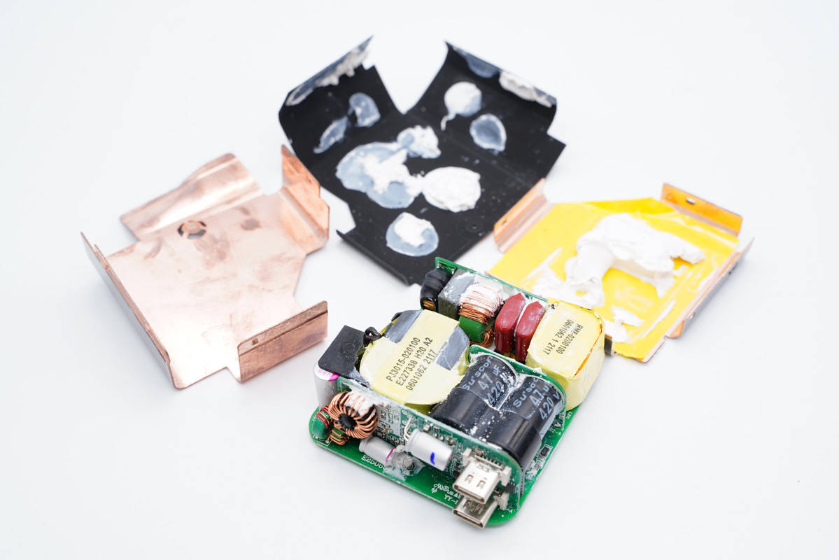

模块除了覆盖纯铜散热片外,还在散热片上贴一层石墨散热贴纸,进一步增强散热性能。

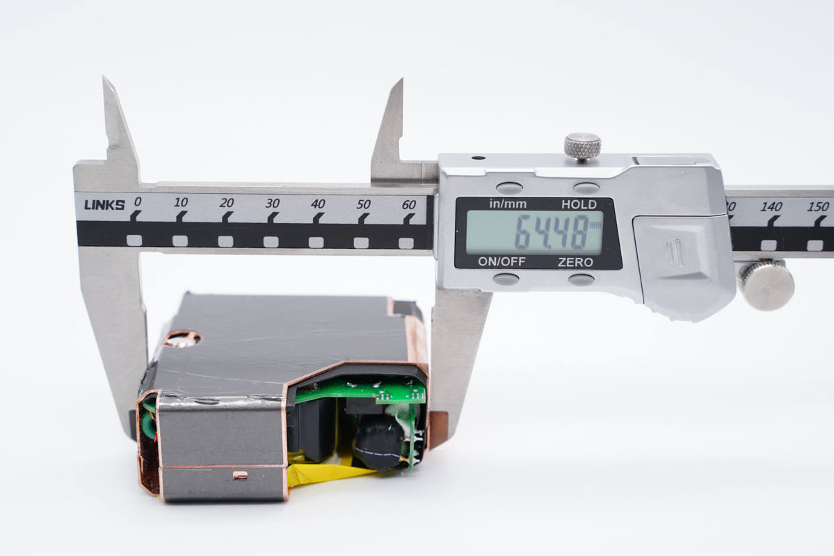

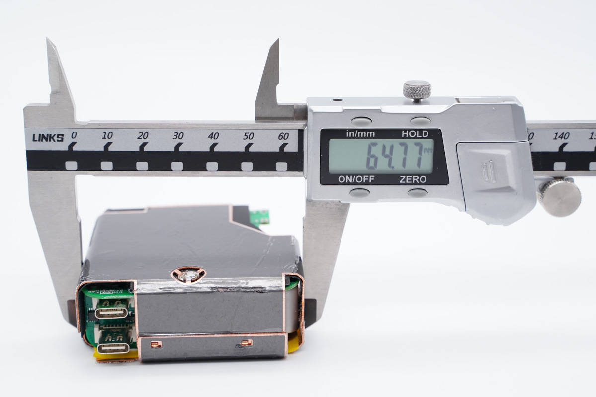

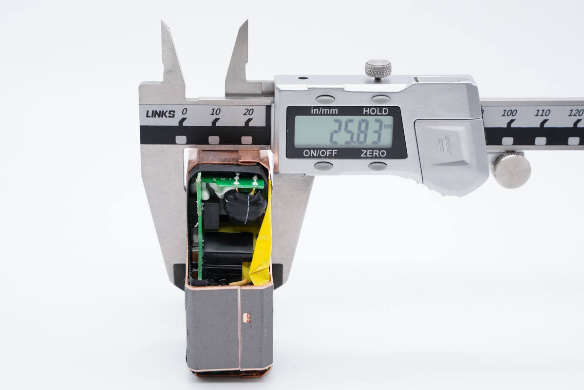

测得模块长度为64.48mm。
宽度为64.77mm。
厚度为25.83mm。
顶部散热片内侧粘贴绝缘胶带,另外板子上的变压器等器件打胶加固和帮助导热。
底部散热片和主板间有绝缘片进行隔离。

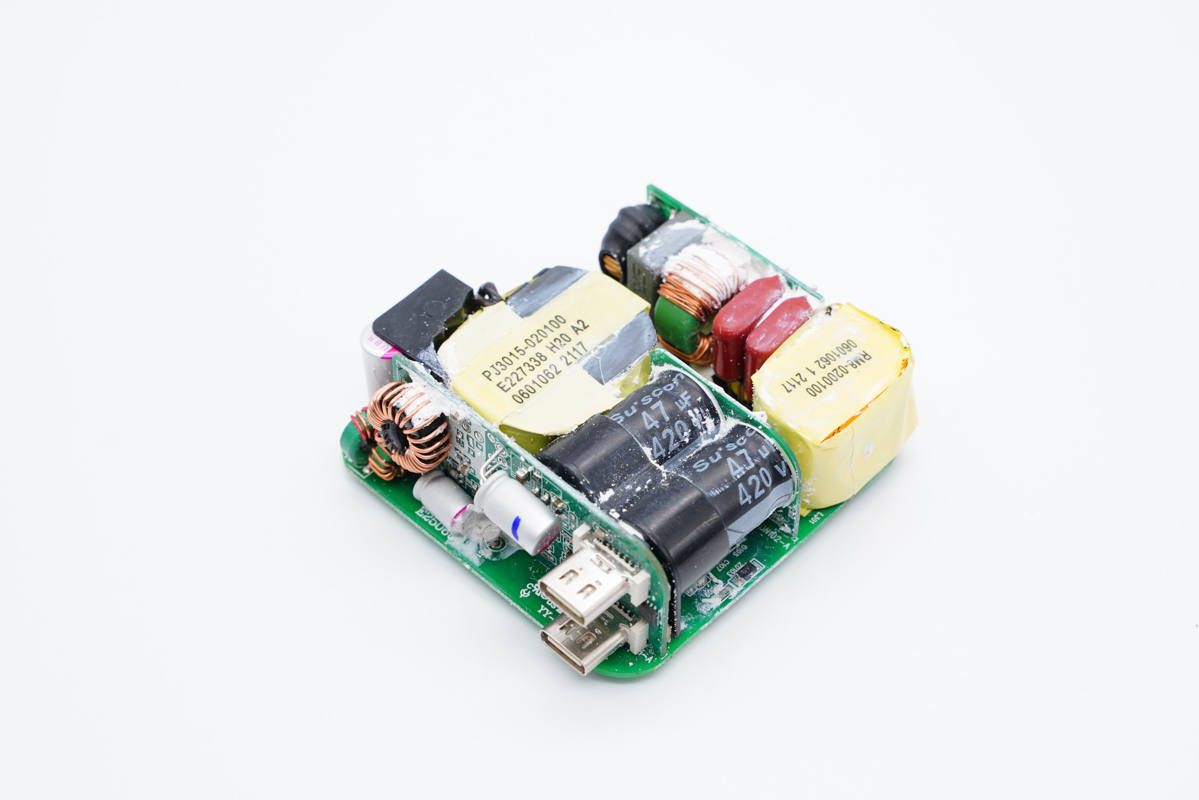

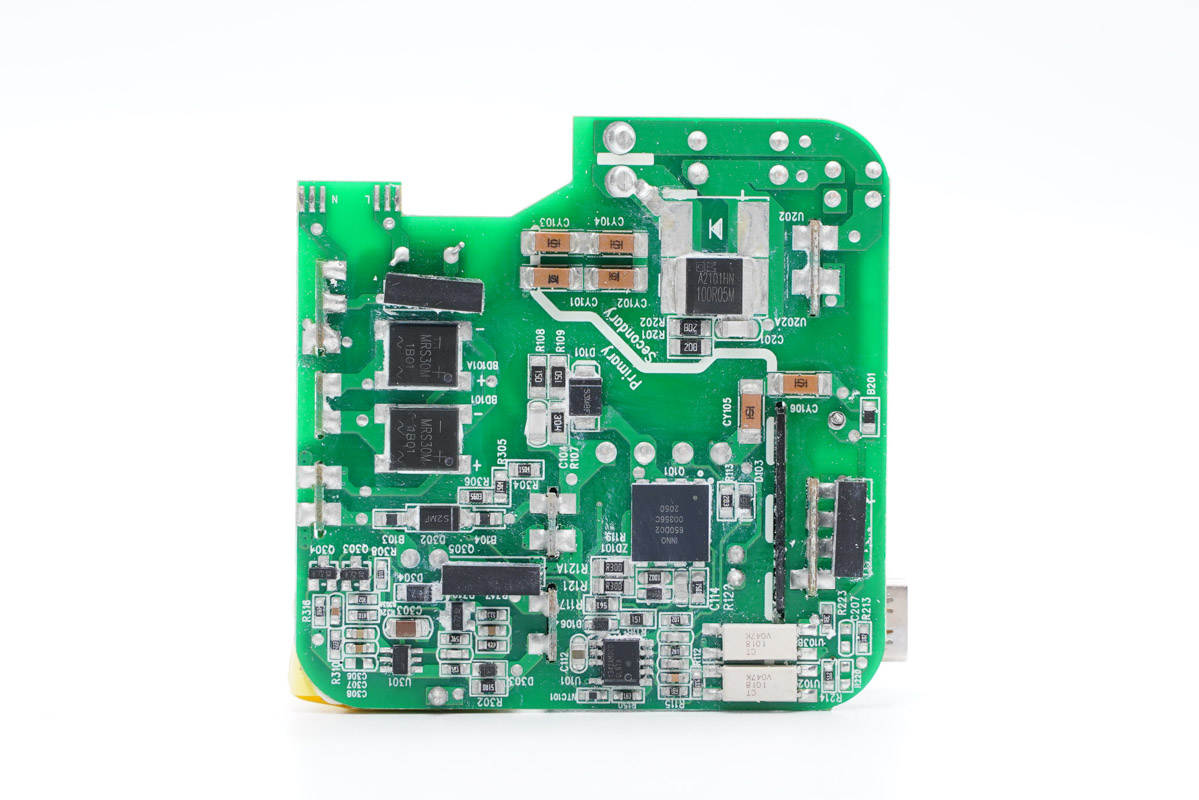

清理掉导热胶可以很直观的看到充电器采用三段式布局设计,结构非常清晰。其中第一段是输入滤波和PFC电路,中间段是开关电源电路,输出端是二次降压输出电路。
主板背面一览,芯片也是相应的布局。
通过观察发现,这款充电器采用PFC升压后为反激氮化镓开关电源供电,开关电源同步整流宽电压输出,一路二次同步升降压电路,两颗协议芯片控制两个C口输出的架构。下面我们就从输入端开始一一了解。

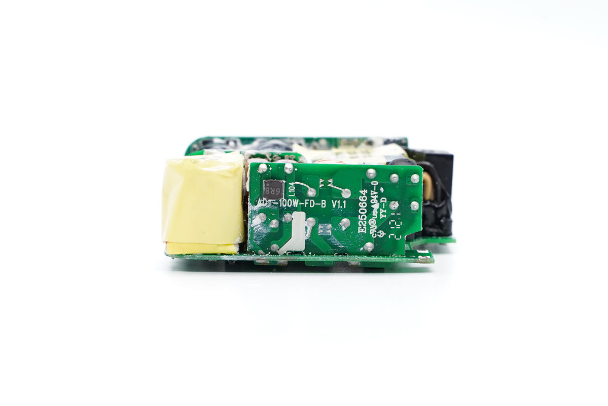

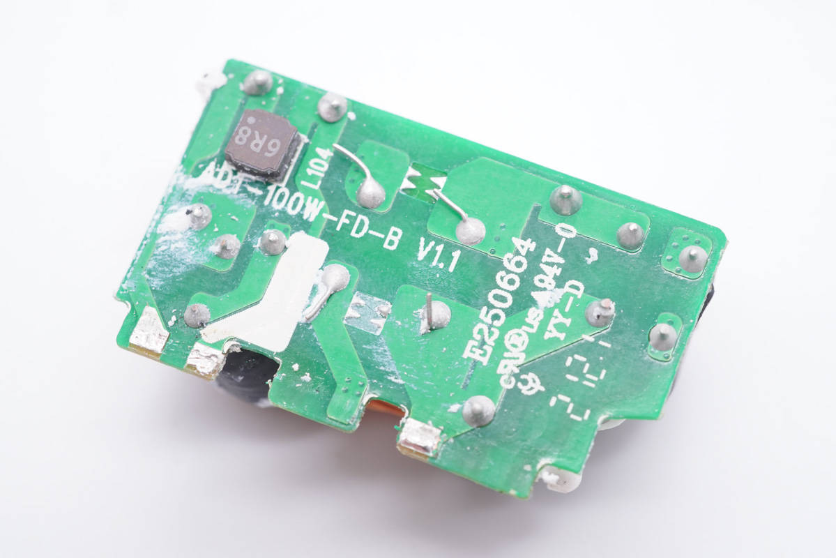

输入端垂直焊接一块小板。

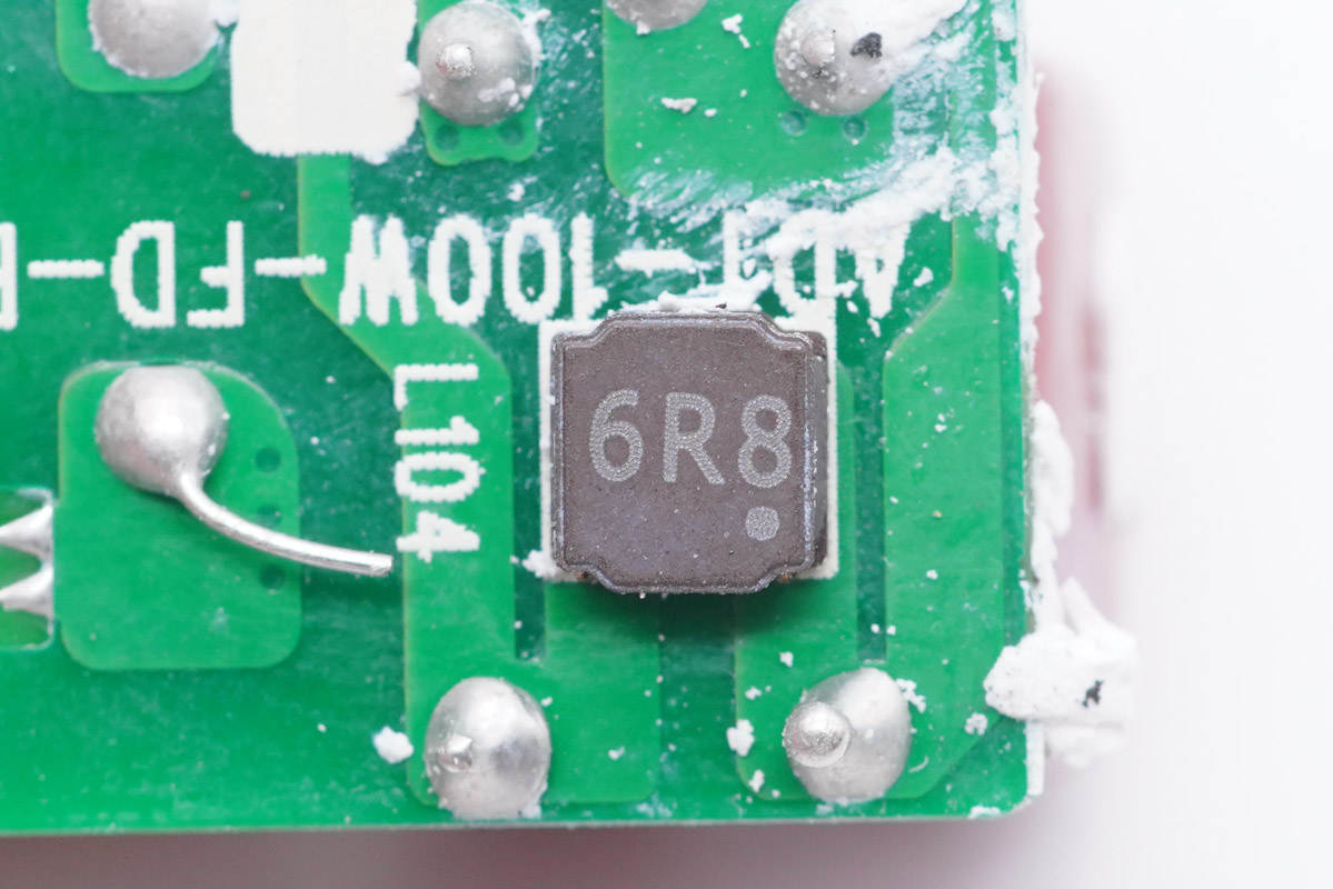

将小板拆下,背面有一颗6R8电感。

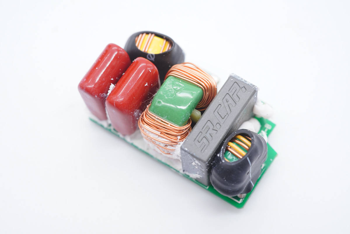

正面有两级共模电感、安规X电容、薄膜滤波电容以及滤波电感,小的共模电感以及滤波电感外套热缩管保护。

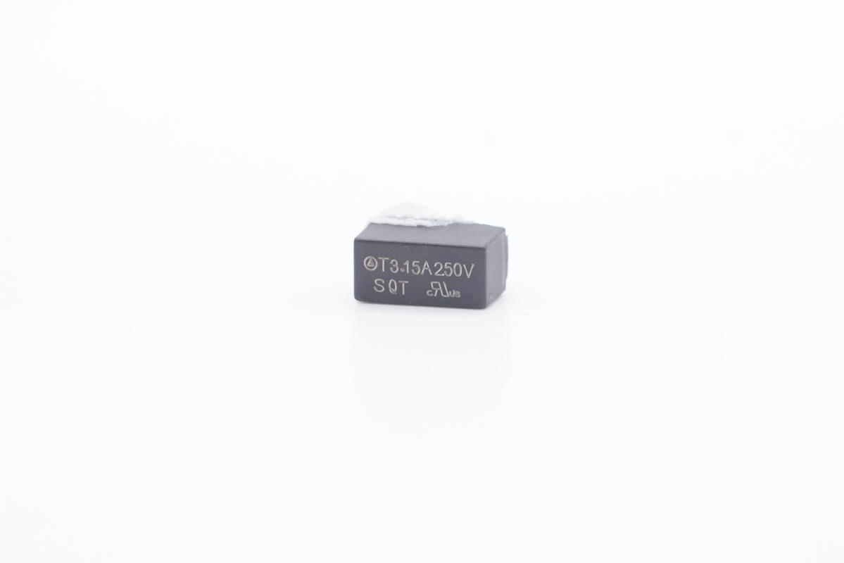

延时保险丝焊接在主板上,规格为3.15A 250V。

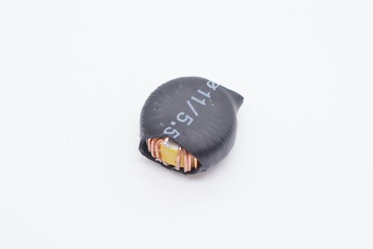

小的共模电感双线绕制,用于滤除EMI干扰。
另一颗共模电感特写。

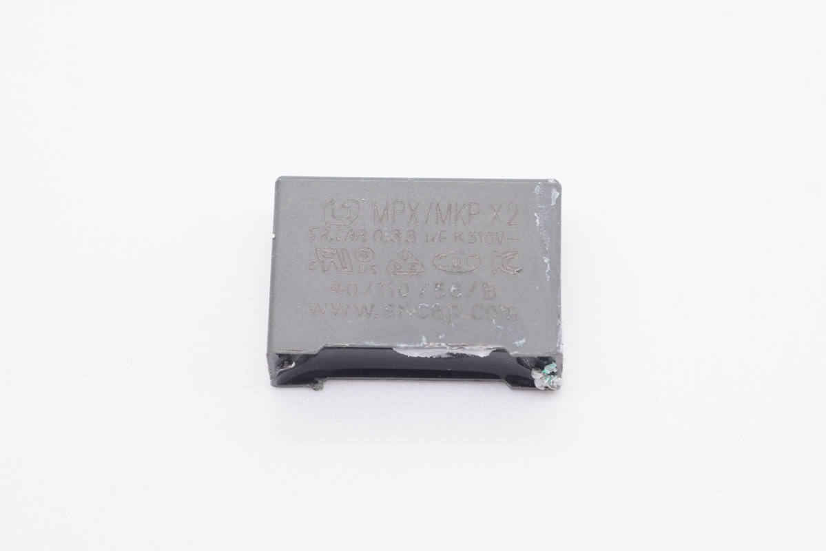

安规X电容容量0.33μF。

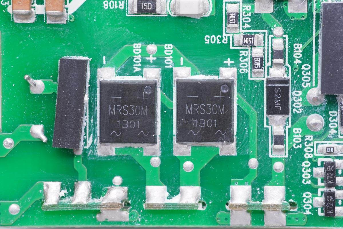

MRS30M整流桥,采用两颗以均摊发热。左侧贴有一个长条胶垫支撑。

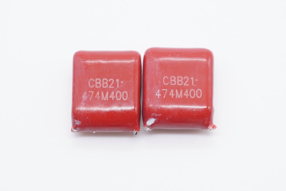

CBB薄膜电容特写,474M400,用于整流输出滤波。

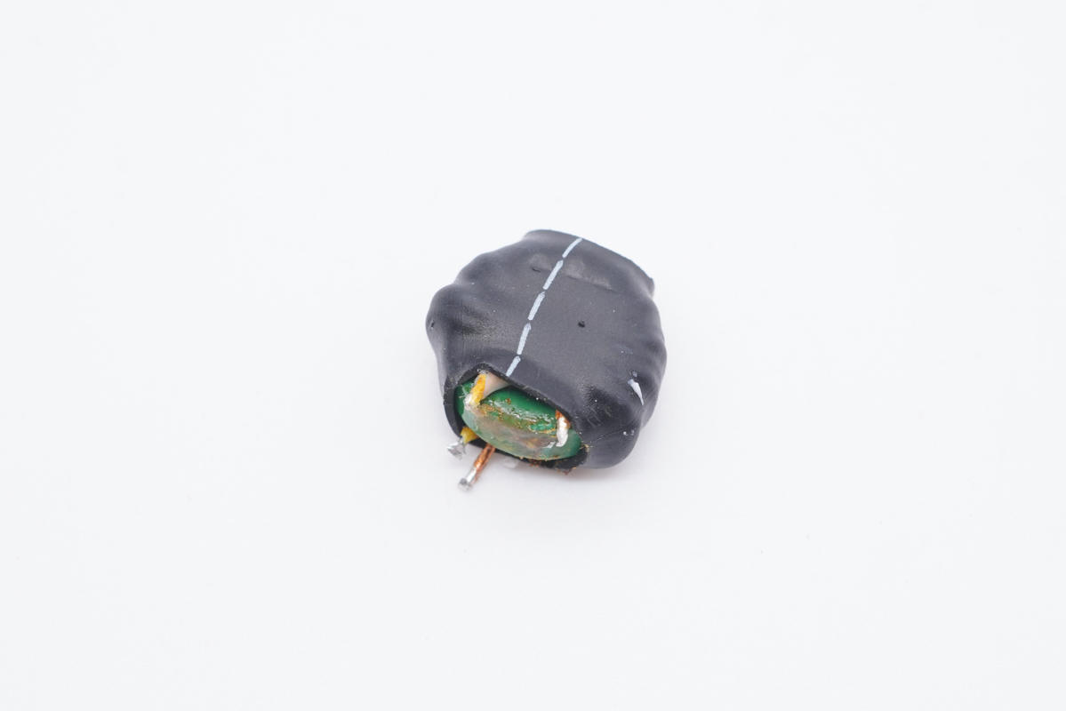

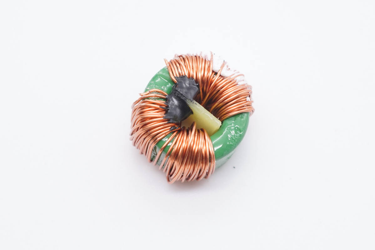

6R8电感特写。

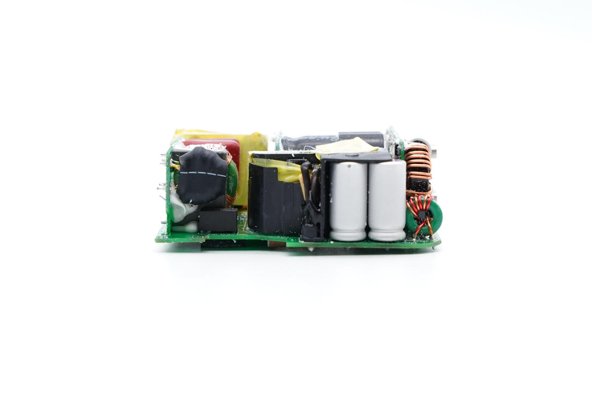

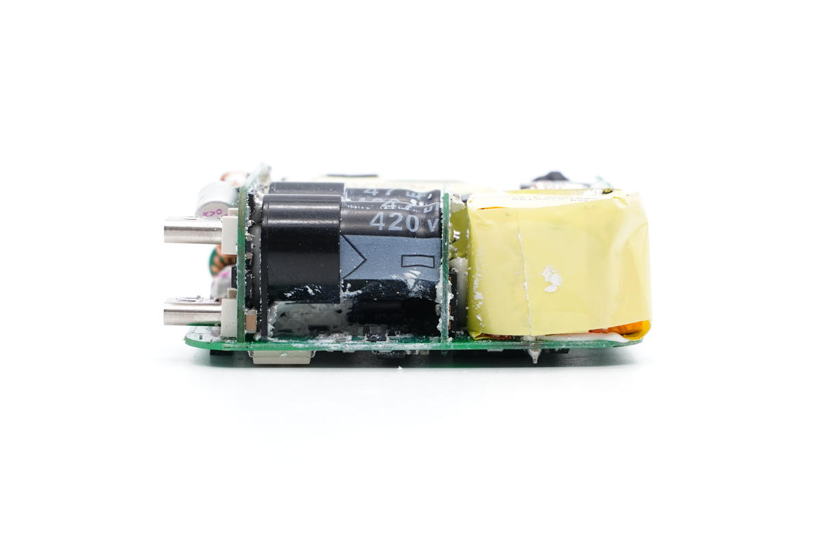

侧面一览,右端是PFC升压电感,中间两颗高压滤波电解电容焊接在小板上,顶部套有塑料壳绝缘。

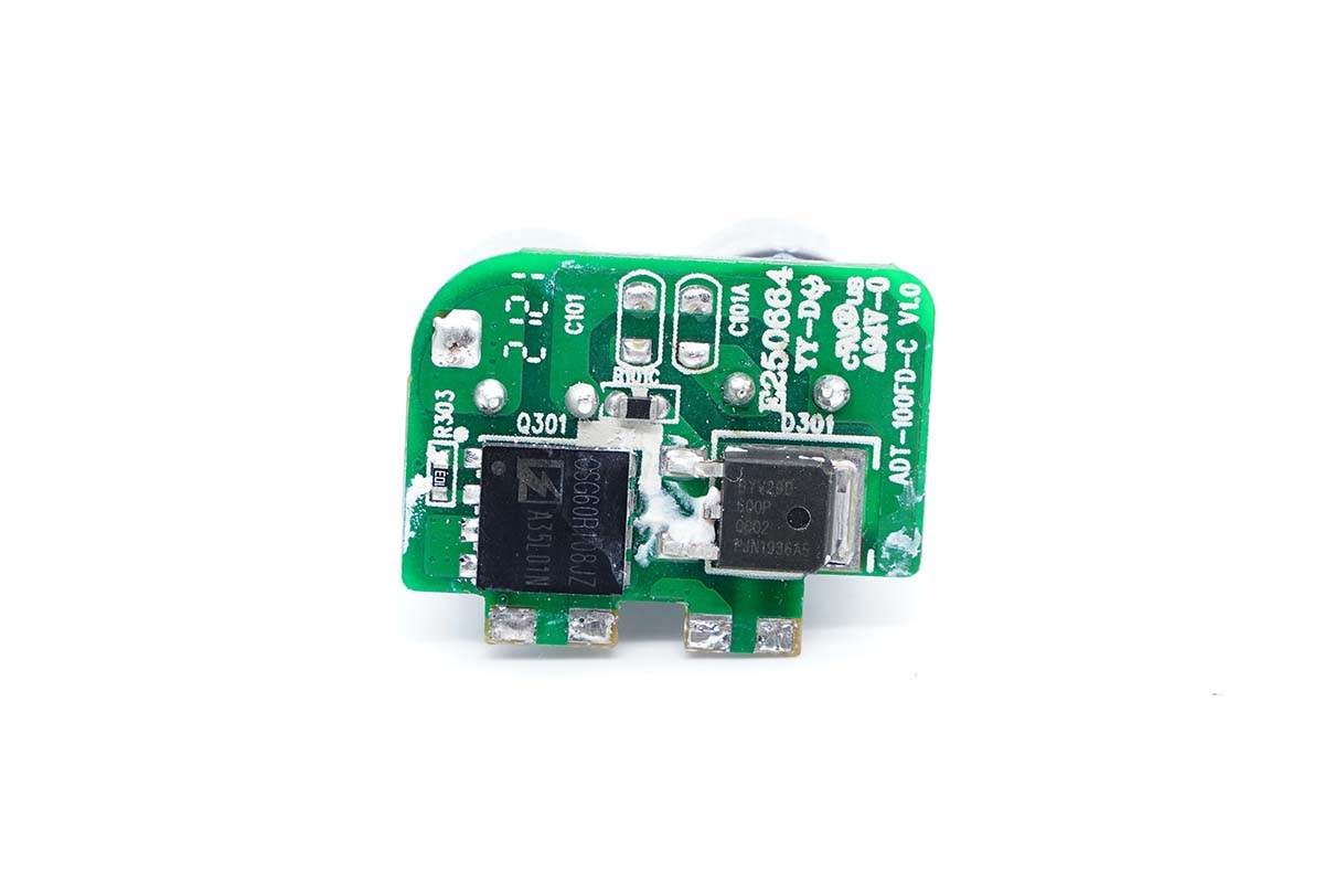

后将小板拆下,背面设有PFC升压开关管以及整流管。

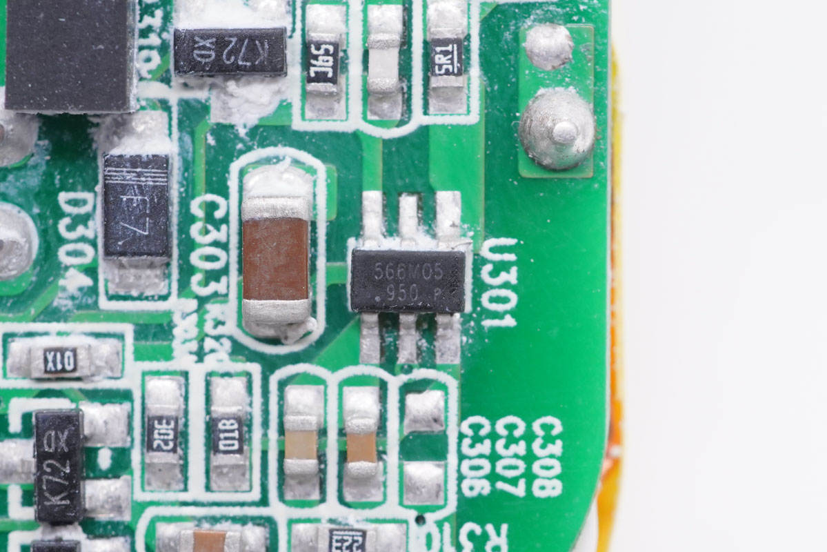

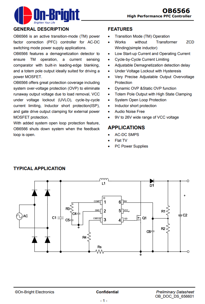

PFC升压控制器为昂宝OB6566,用于功率因数校正,无需辅助线圈,支持逐周期电流限制,支持高精度可调节输出过电压保护等多种保护模式,无音频噪声运行。
昂宝 OB6566 详细资料。

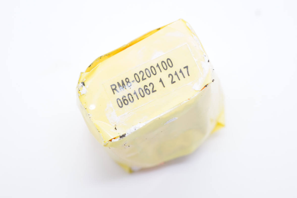

PFC升压电感特写,顶部贴有标签,采用RM8磁芯。

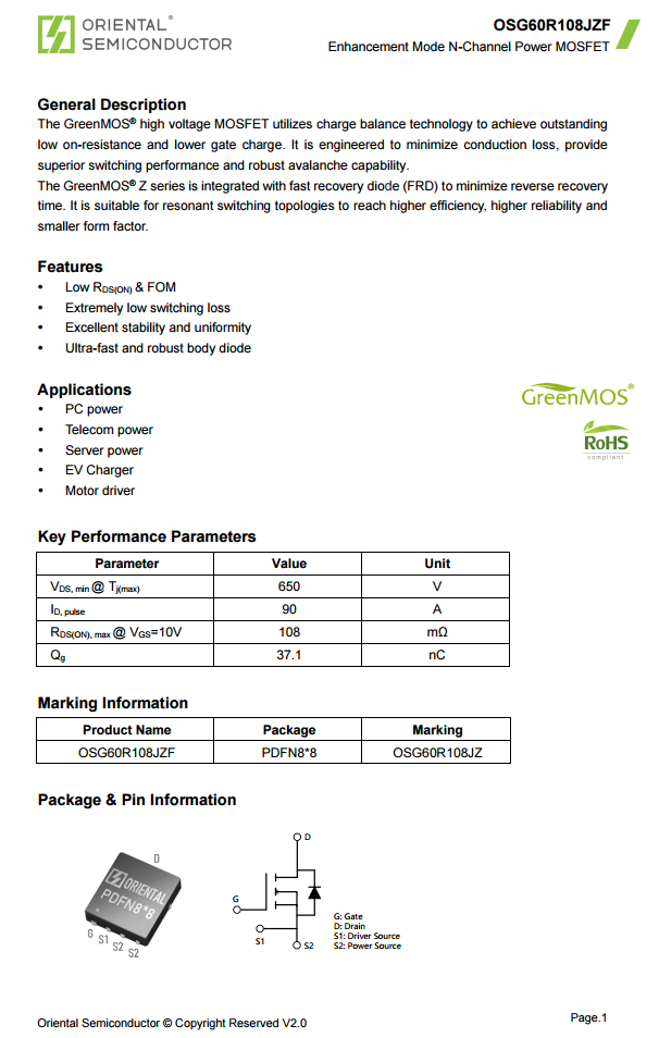

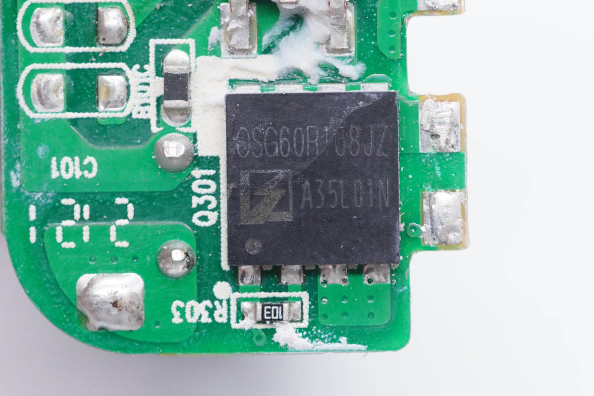

PFC升压开关管采用东微OSG60R108JZF,NMOS管,耐压650V,导阻108mΩ,PDFN8*8封装。具有极低的开关损耗,出色的稳定性和一致性。
东微OSG60R108JZF资料信息。

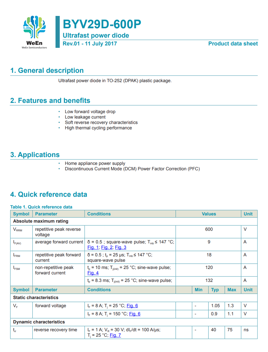

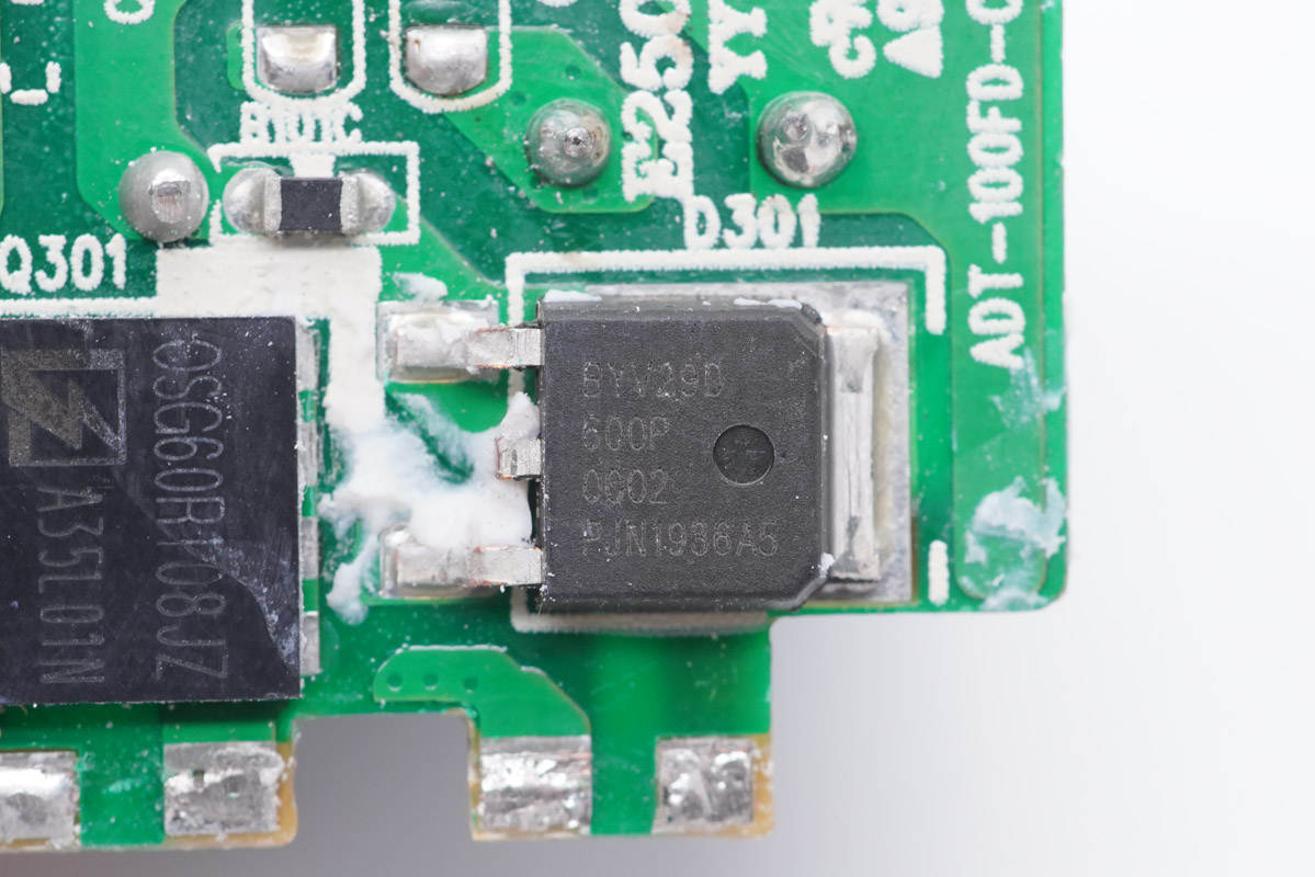

旁边是一颗PFC整流管。瑞能 BYD29D-600P,超快恢复二极管,耐压600V,正向电流9A,采用TO252封装。
瑞能 BYD29D-600P 详细资料。

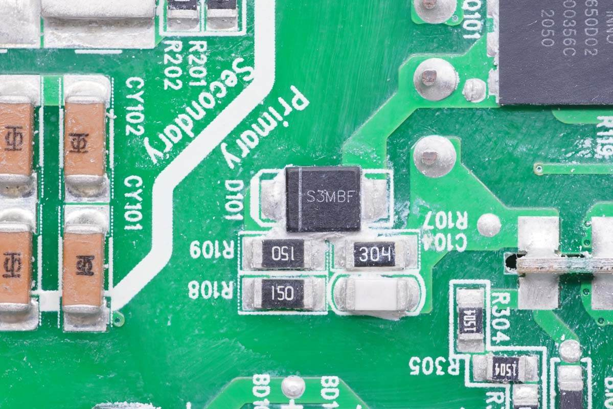

S3MBF二极管,耐压1000V,额定电流3A,用于反激准谐振RCD吸收电路。

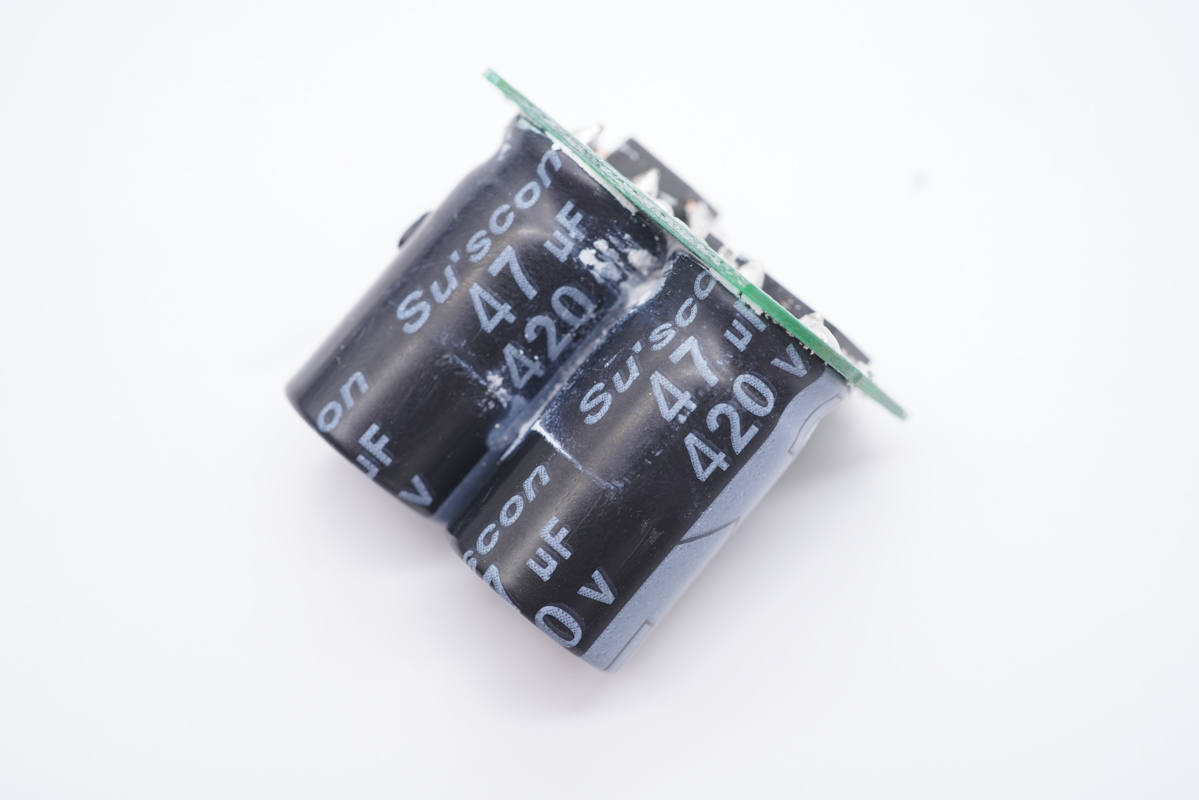

两颗高压滤波电解电容来自中国台湾SUSCON冠坤,规格都是420V 47μF。

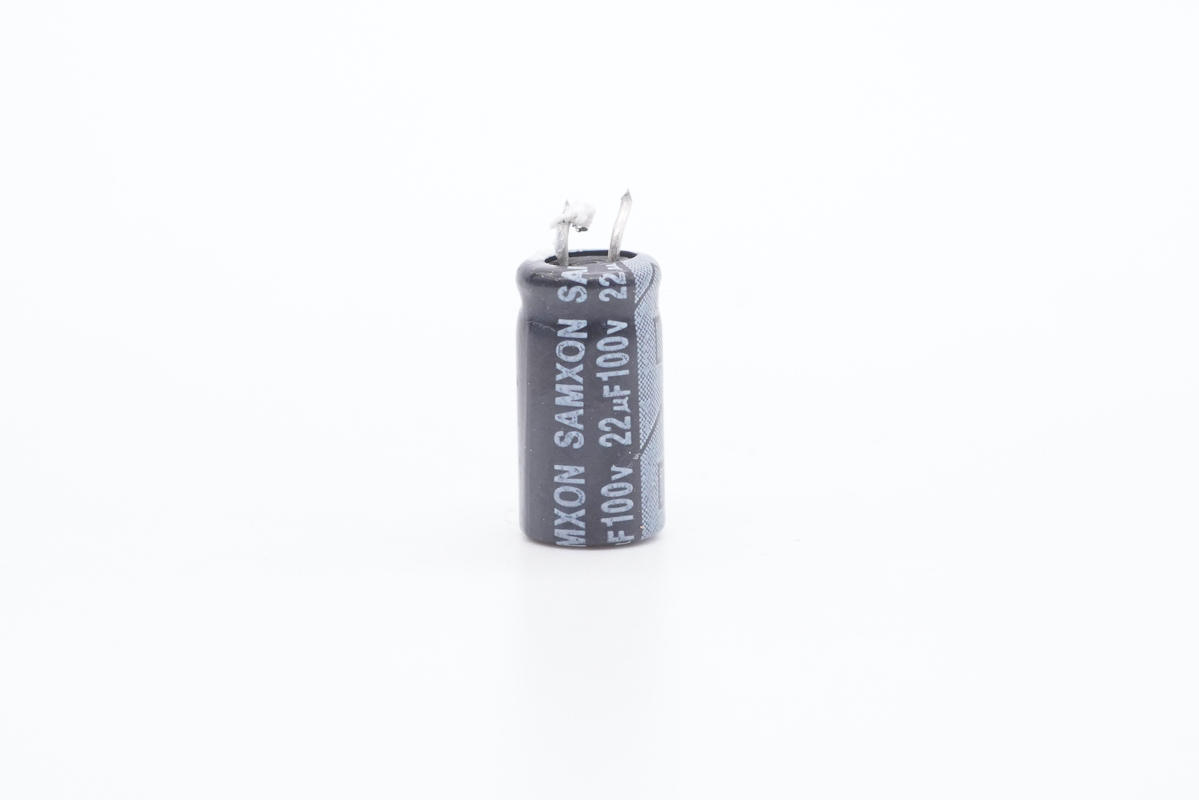

主控芯片供电电容来自SAMXON三信,规格为100V 22μF。

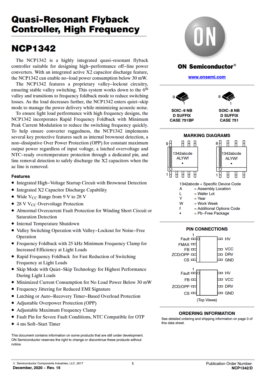

开关电源主控芯片采用ON安森美NCP1342,这是一颗高频准谐振反激初级PWM控制器,内置主动X2电容放电和多重完善的保护功能,具有超低的待机功耗.,用于驱动英诺赛科氮化镓开关管。
充电头网通过拆解了解到,采用安森美NCP1342主控芯片的还有mophie 65W 1A1C氮化镓快充、品胜65W 2C1A氮化镓快充、即刻65W 2C1A氮化镓快充、红魔手机120W氮化镓快充、闪极90W 2C1A氮化镓快充、LG 65W氮化镓充电器、小米120W超级快充、iQOO 120W闪充充电器等。

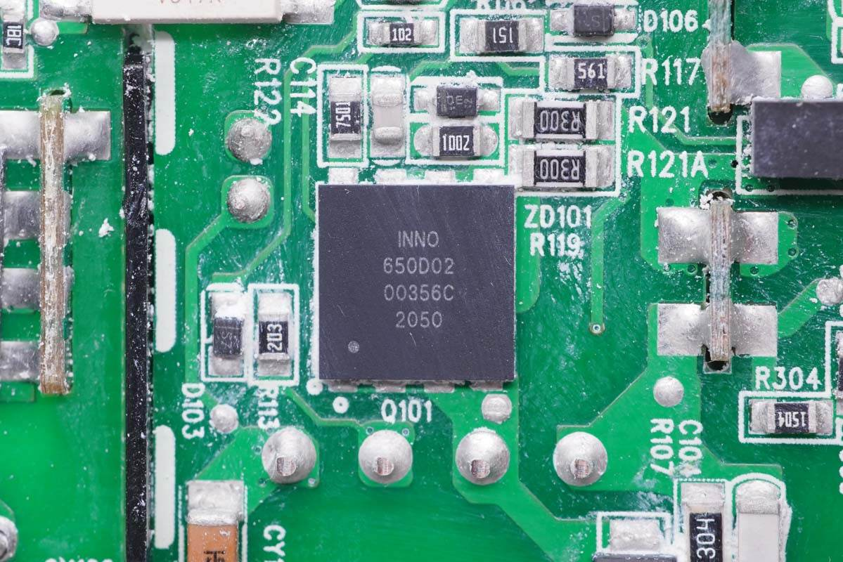

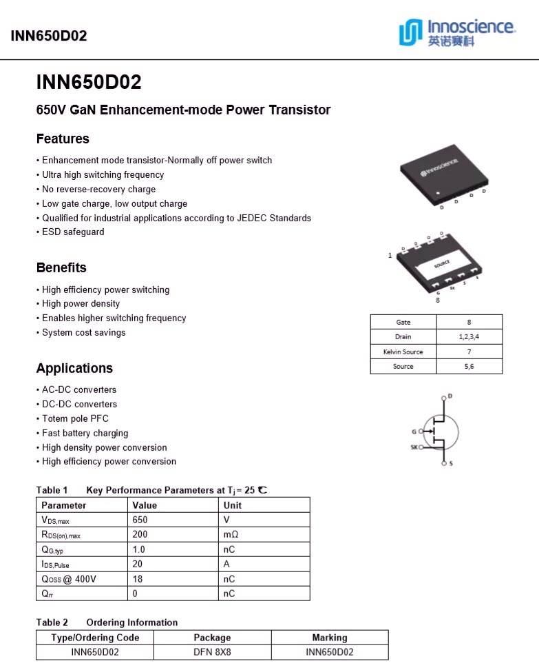

高压开关MOS管采用英诺赛科INN650D02氮化镓功率芯片,额定耐压为650V,峰值耐压750V,导阻低至0.2Ω,符合JEDEC标准的工业应用要求,支持ESD保护,支持开尔文源极。最高工作温度150℃。
INN650D02 “InnoGaN”开关管高频特性好,且导通电阻小,适合高频高效的开关电源应用,采用DFN8*8封装,具备超低热阻,散热性能好,适合高功率密度的开关电源应用。
值得一提的是,INN650D02 “InnoGaN”开关管基于业界领先的8英寸生产加工工艺,是目前市面上最先量产的先进制程氮化镓功率器件,这项技术的大规模商用将推动氮化镓快充的快速普及。
英诺赛科 INN650D02 详细资料。
充电头网拆解了解到,该氮化镓开关管还被品胜65W 2C1A氮化镓快充、红魔手机6 Pro标配120W PD氮化镓快充、尚巡120W氮化镓适配器、REMAX 100W氮化镓充电器、摩米士100W 2A2C氮化镓快充、努比亚65W USB PD氘锋氮化镓快充、飞频65W PD氮化镓充电器、魅族65W氮化镓充电器、Lapo 65W PD氮化镓快充充电器、ROCK 65W 2C1A氮化镓快充等多款产品采用,芯片质量获得市场认可。

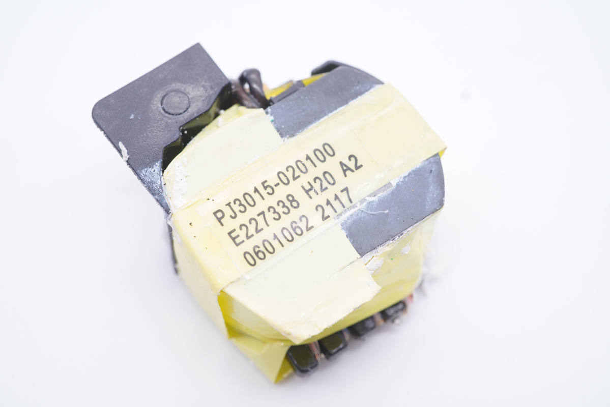

变压器特写。

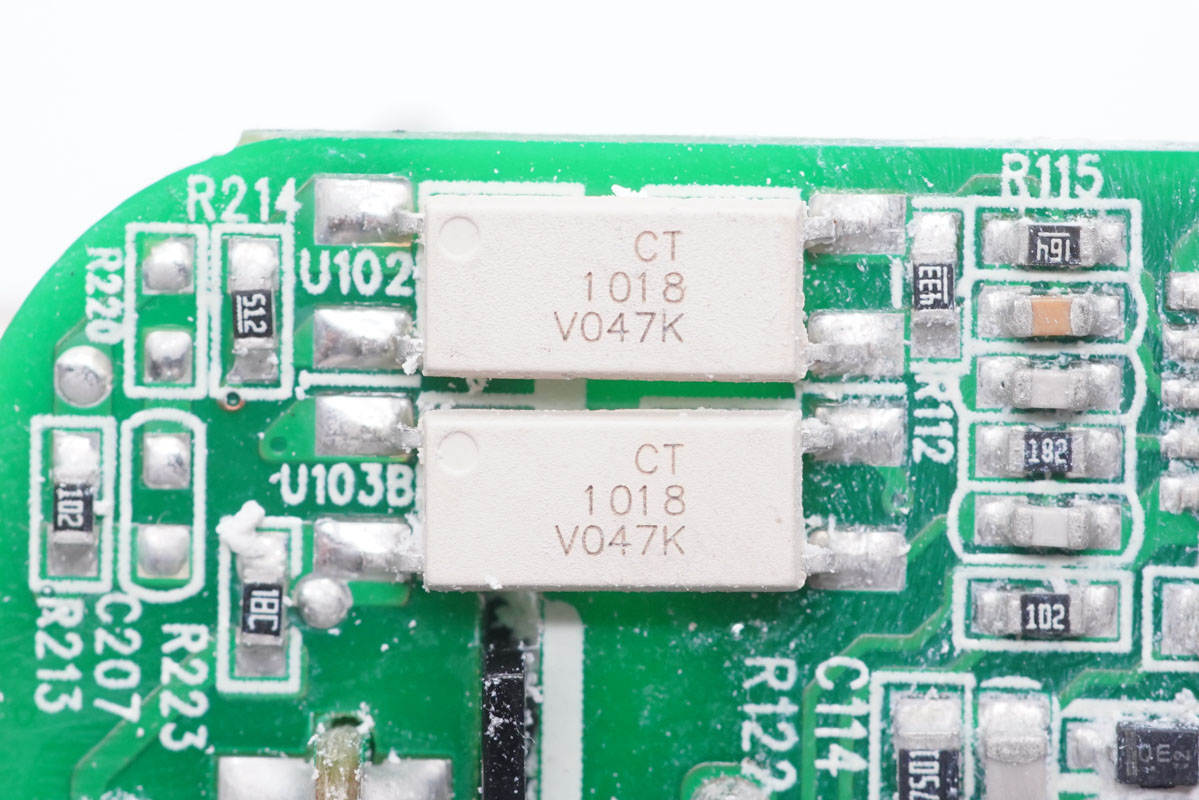

两颗CT 1018光耦,分别用于反馈输出电压和其他保护功能。

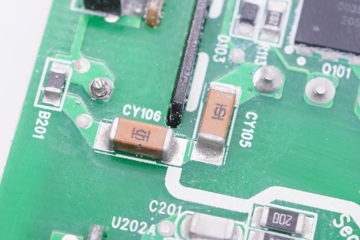

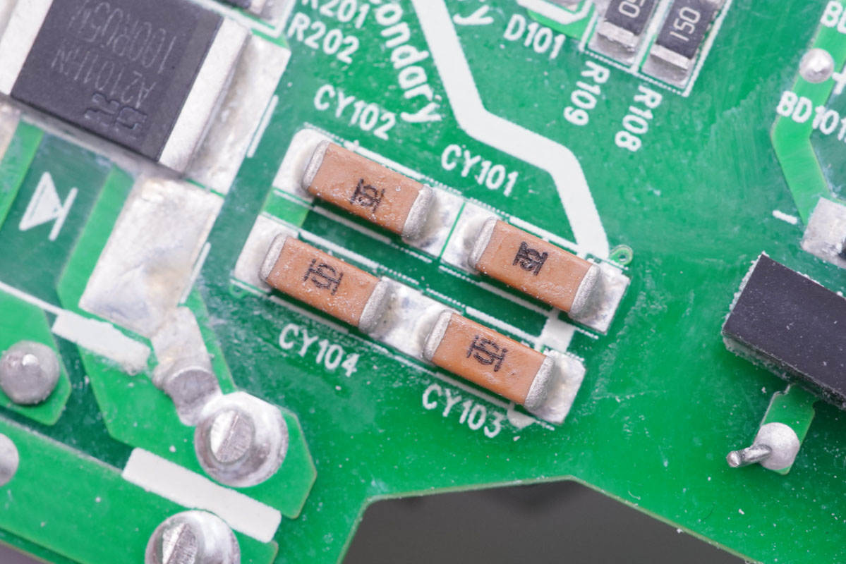

四颗贴片型Y电容特写,两串两并。
另外两颗贴片Y电容特写。

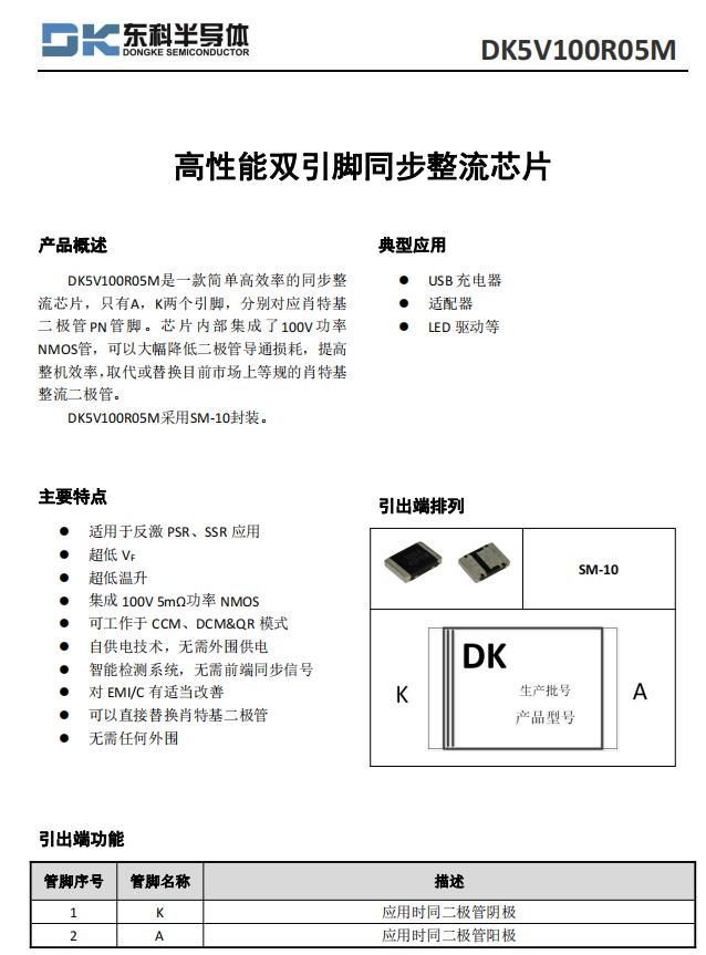

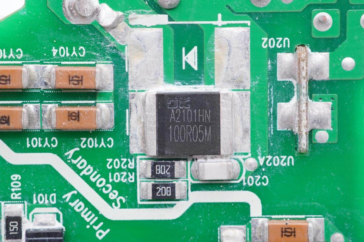

东科高性能双引脚同步整流芯片DK5V100R05M,采用SM-10封装, 只有A、K两个引脚,分别对应肖特基二极管PN管脚。芯片内部集成了100V功率NMOS管,可以大幅降低二极管导通损耗,提高整机效率,可取代或替换目前市场上等规的肖特基整流二极管。
东科 DK5V100R05M 资料信息。
充电头网拆解了解到,东科的同步整流芯片此前已被京东京造18W PD快充、邦克仕18W PD快充、倍思30W USB PD双口充电器、摩米士18W PD充电器、绿巨能18W PD快充、万魔双口30W PD充电器等数十款产品采用过。

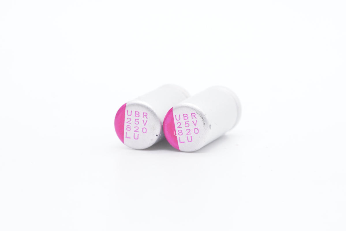

两颗输出滤波固态电容特写,规格都是25V 820μF。

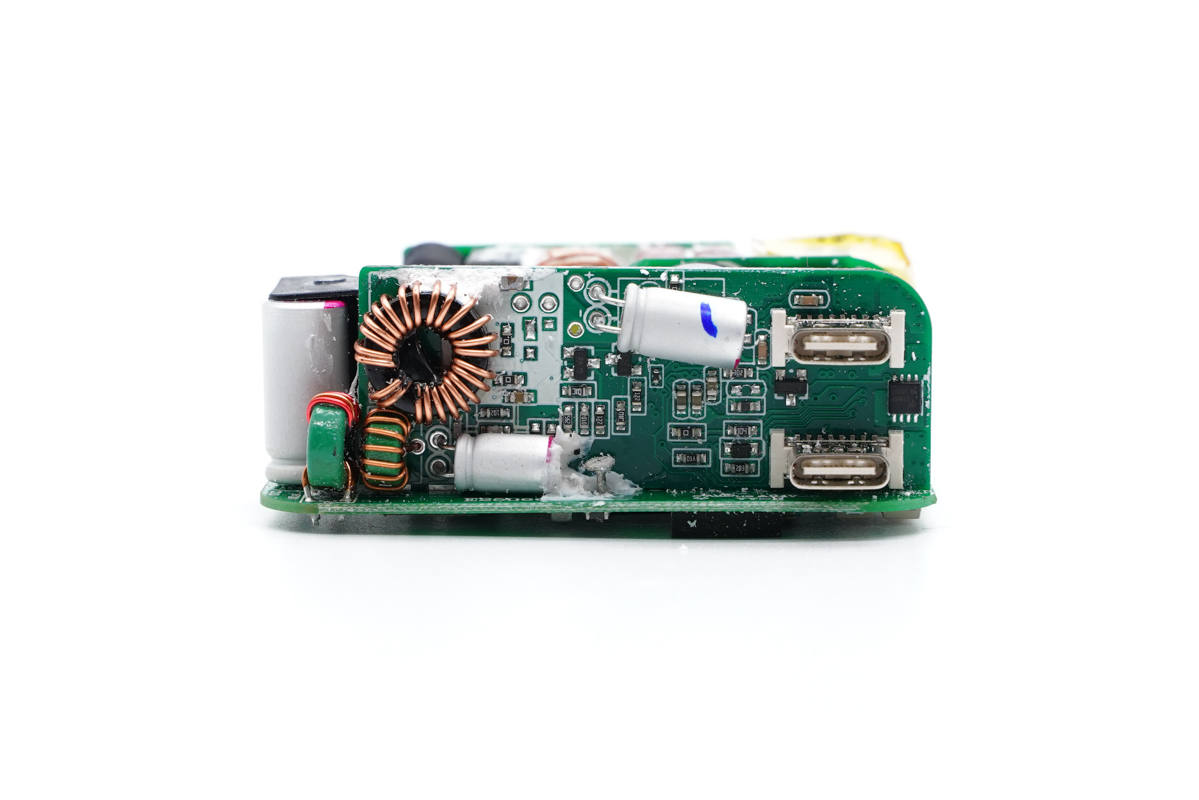

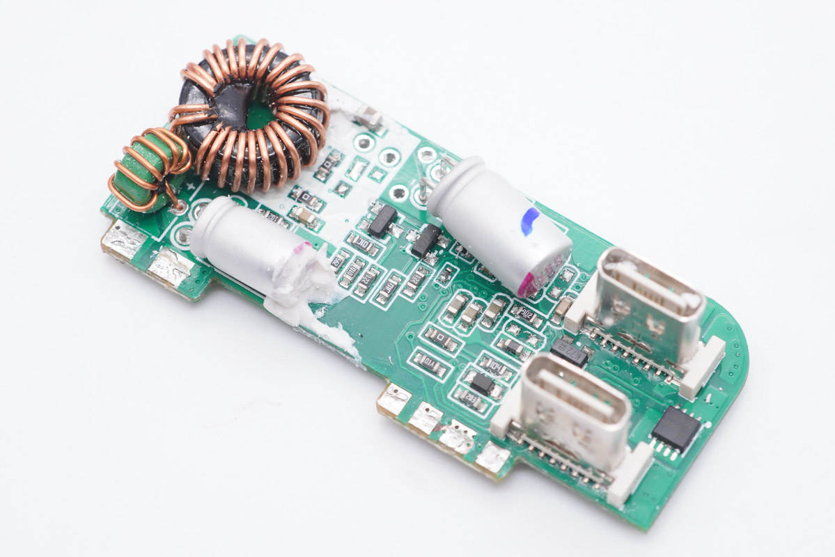

输出端设有一块二次降压小板。
板子正面设有降压电感、滤波电感、电容以及USB母座。
小板背面,左侧是同步升降压控制器与四颗MOS管组成的二次调压电路,中间是两颗协议芯片,右端有三颗输出保护管。

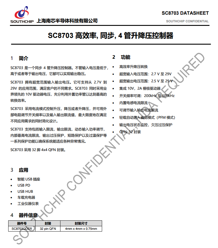

南芯SC8703是一颗同步4管升降压控制器。不管输入电压是低于、高于或者等于输出电压,它都可以实现输出稳压。其拥有超宽范围输入输出电压,支持2.7V-29V的应用范围,满足客户的不同需求。
SC8703同时采用业界领先的10V驱动器电压,充分利用外置功率管以达到最高的转换效率。采用电流模式控制升压,降压或者升降压,并可用外部电阻调节开关频率以及输入输出限流值,最大限度地在满足不同应用需求的同时简化设计。
SC8703支持包括输入限流,输出限流,动态输入功率调节, 内部最高电流限流,输出过压保护,短路保护以及过温保护等 一系列保护功能以确保系统能适应各种异常情况。采用32脚4x4 QFN封装。
南芯 SC8703 资料信息。

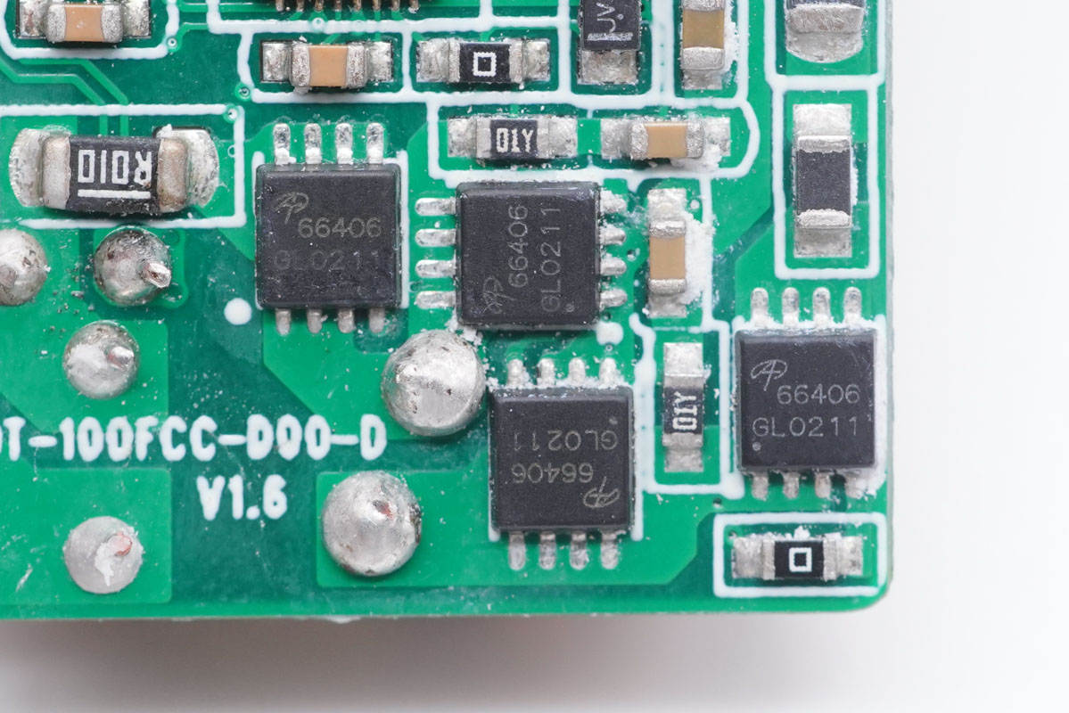

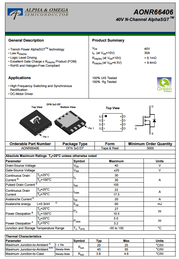

外挂四颗AOS万代AONR66406用于输出同步整流升降压,NMOS管,耐压40V,DFN 3x3 EP封装。
AOS AONR66406资料信息。

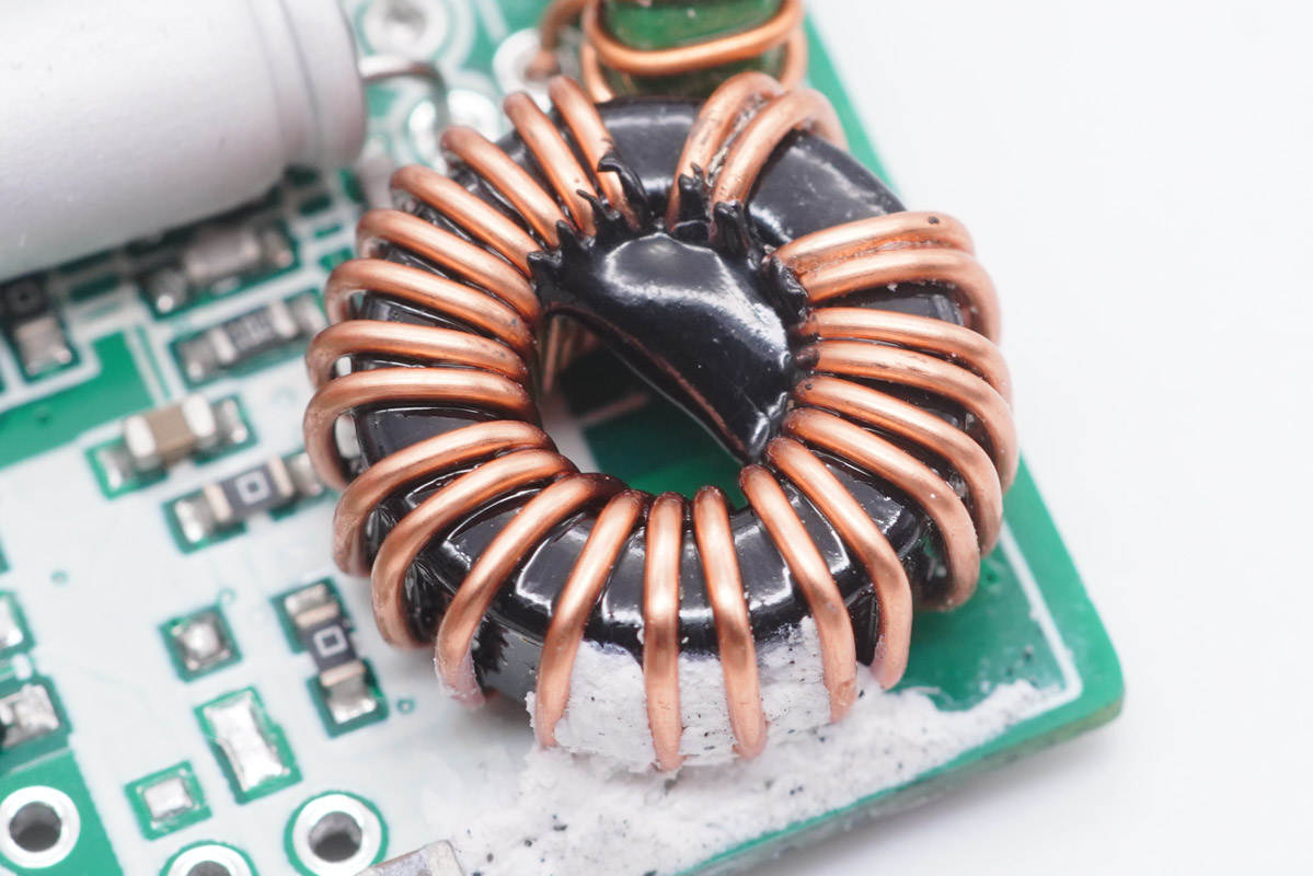

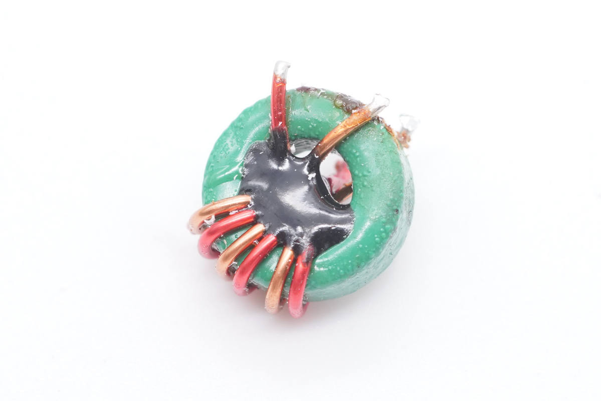

磁环电感特写,双线并绕,打胶固定。
二次升降压输出滤波电感。

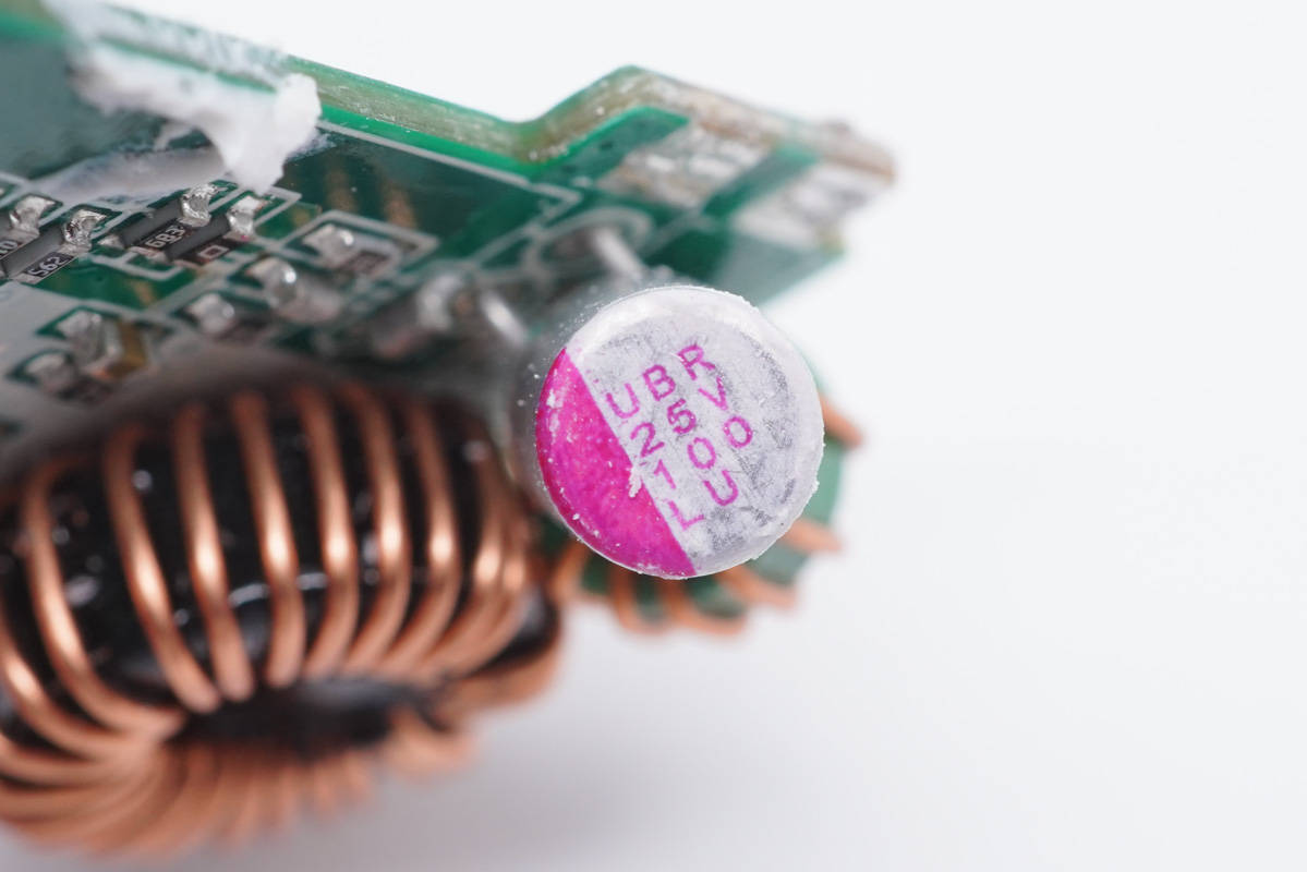

升降压输出滤波固态电容,规格为25V 100μF。

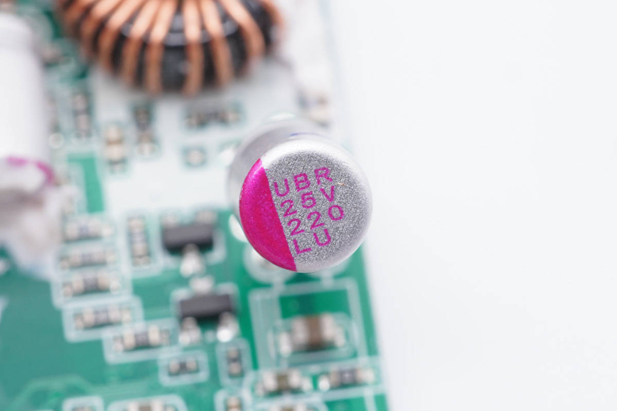

另一颗固态滤波电容规格为25V 220μF。

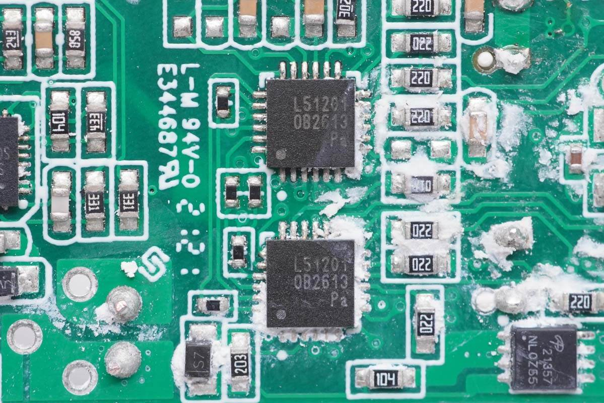

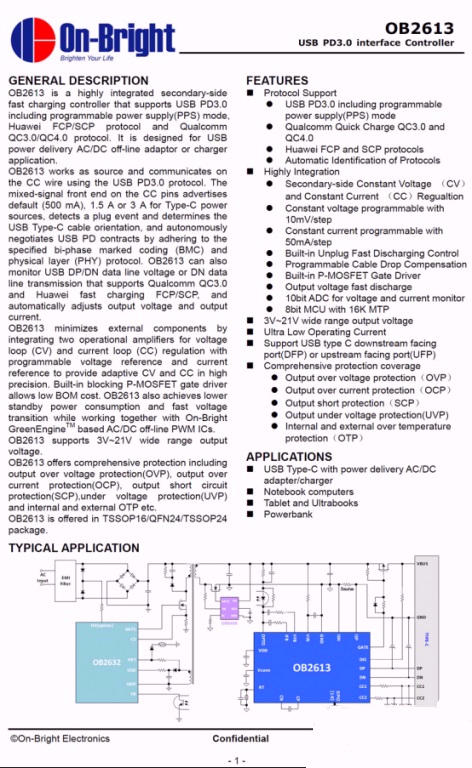

两个C口的协议芯片均采用的昂宝OB2613,用于支持PD协议和输出电压反馈调节。OB2613是昂宝电子开发的一款高精度高集成度的USB PD控制器, 已于2018年11月获得USB-IF的PD3.0+PPS认证,并于2018年12月通过高通QC4+的测试认证。
昂宝OB2613符合USB PD3.0 V1.1规范,支持PPS模式,支持QC4/4+、BC 1.2协议、MTK PE+ 、华为FCP协议、APPLE 快充识别、三星快充识别等。通过预留的GPIO设置可支持A+C口双口快充设计,极具成本优势。
其提供宽范围的VDD工作电压区间,使得客户使用传统变压器设计并免于使用LDO稳压线路给PWM芯片供电,同时其独有的环路自适应技术可完全应对USB PD应用的输出宽范围变化的要求。凭借雄厚的技术实力和品牌优势,目前OB2613方案已经在Dell、Lenovo等一线大厂实现量产。
充电头网了解到,采用昂宝OB2613协议芯片的产品还有征拓20W迷你PD快充充电器、绿联20W PD快充充电器、万旅3A1C 45W PD旅行转换插座、罗马仕65W PD氮化镓充电器、公牛18W PD快充充电器、联想YOGA 65W USB PD快充充电器、网易智造18W USB PD快充充电器等产品。同时,昂宝也是业内为数不多的能提供AC-DC全套电源解决方案的厂商,其芯片已获得数十款电源配件产品采用。

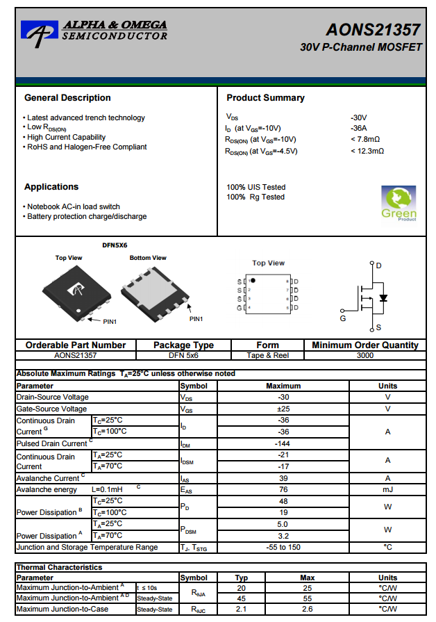

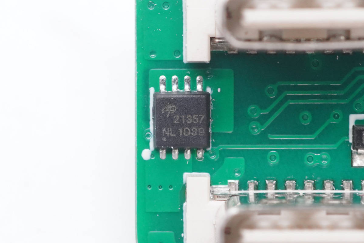

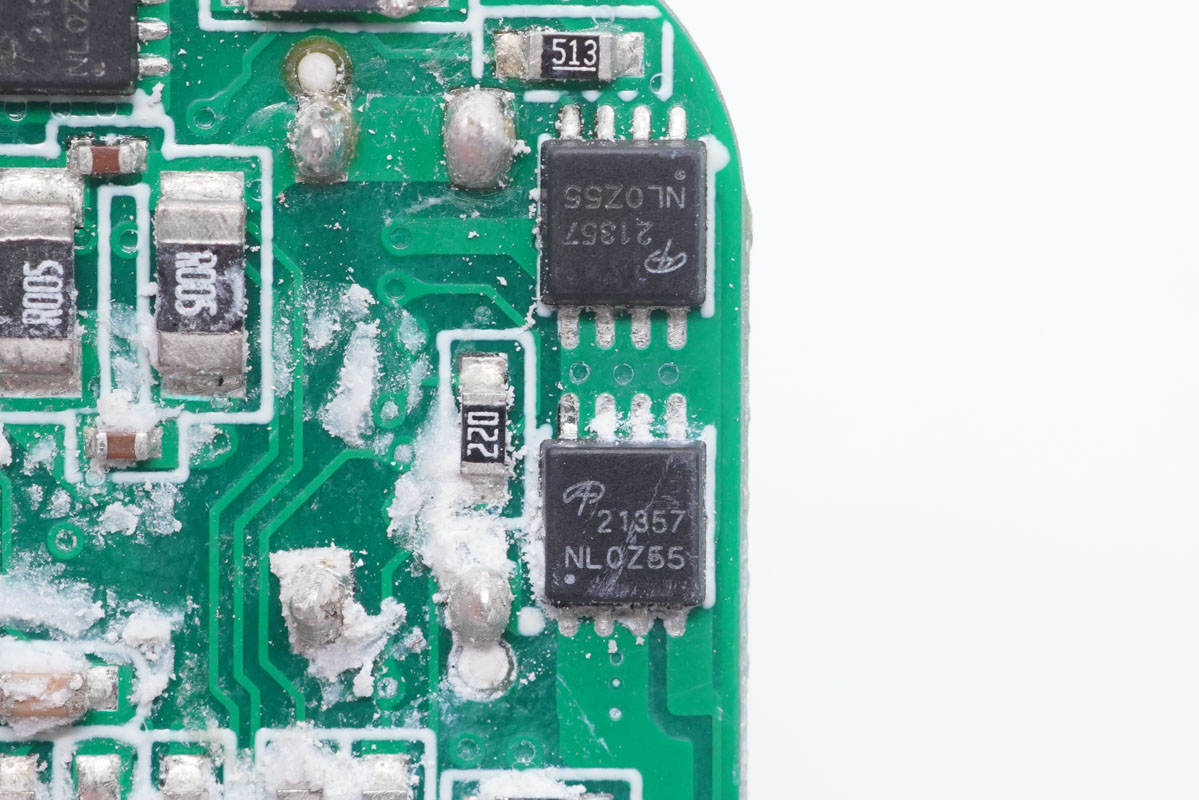

每个接口还都配有两颗AOS万代AONS21357进行切换实现双口盲插,耐压30V,DFN5x6封装,这两颗是C2口的。
AOS AONS21357资料信息。

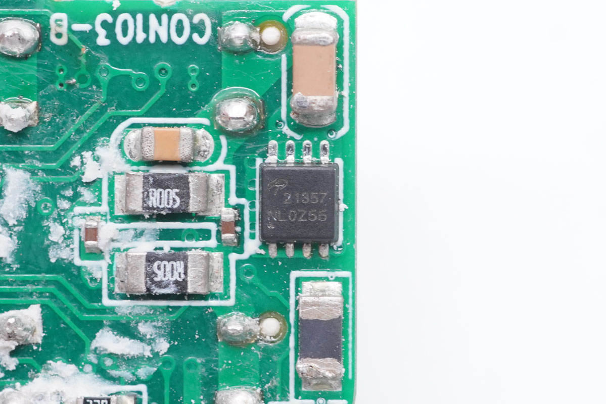

C1口的AONS21357保护管特写。
另一颗在正面。

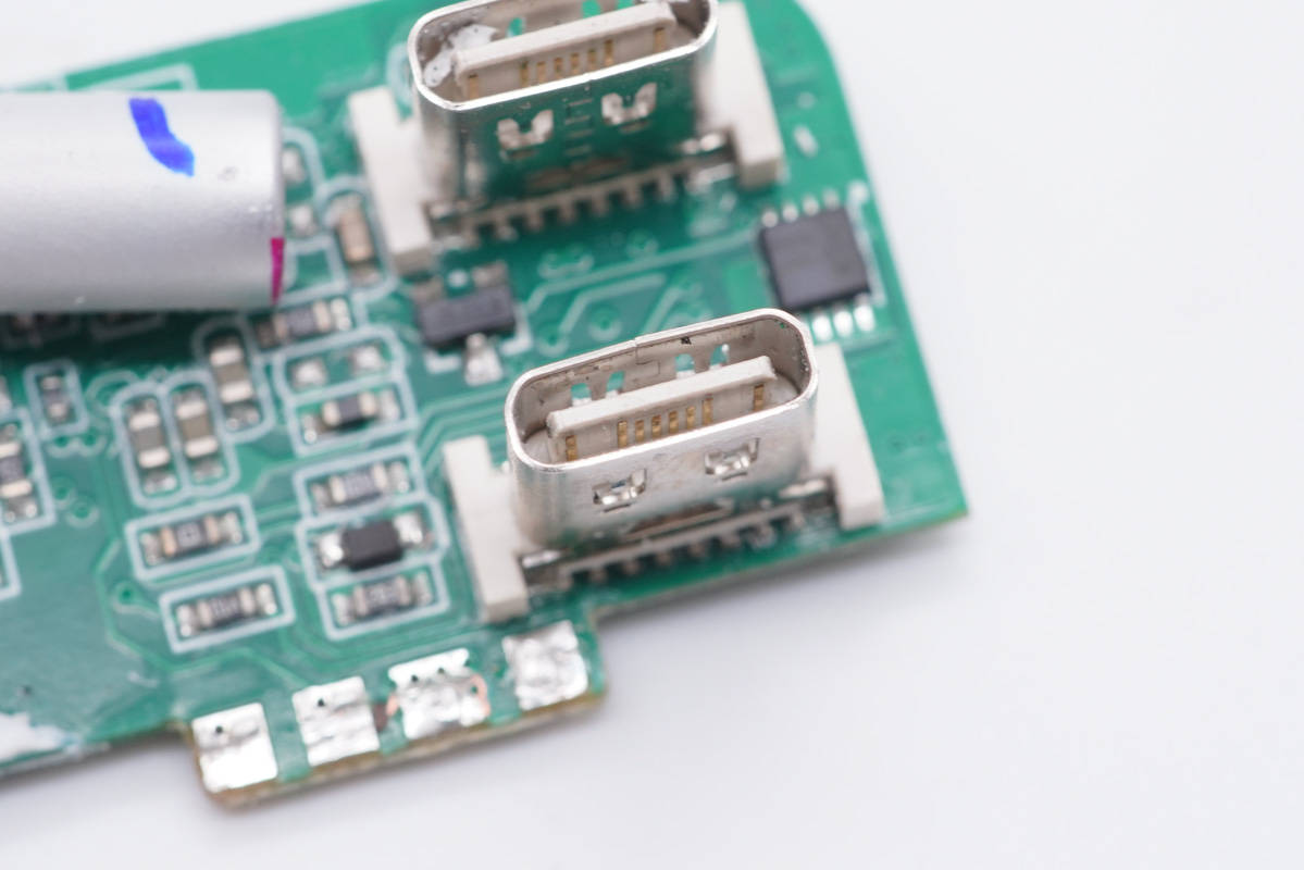

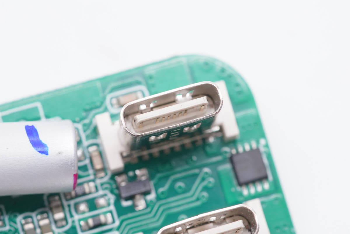

USB-C1母座特写。
USB-C2母座特写。
