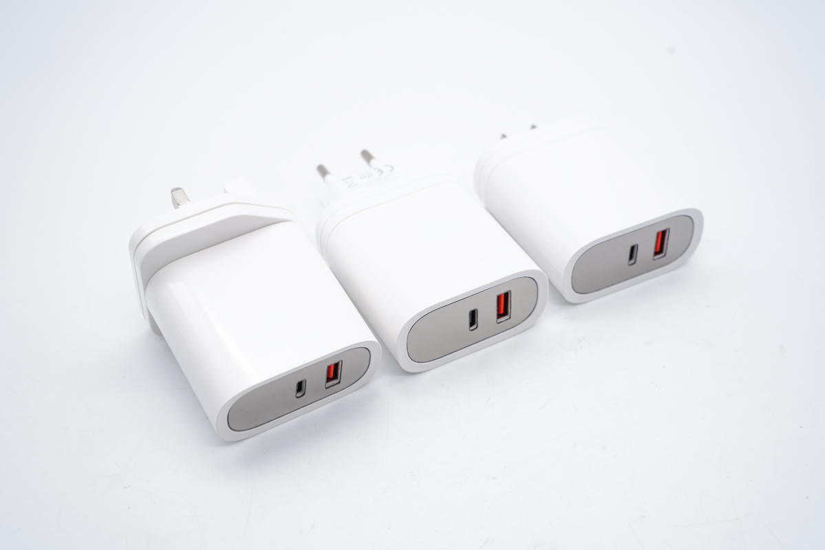

充电器采用PC材质白色外壳,腰身亮面,两侧为弧面,整体十分简洁。
充电器可配备美规、欧规和英规插脚。

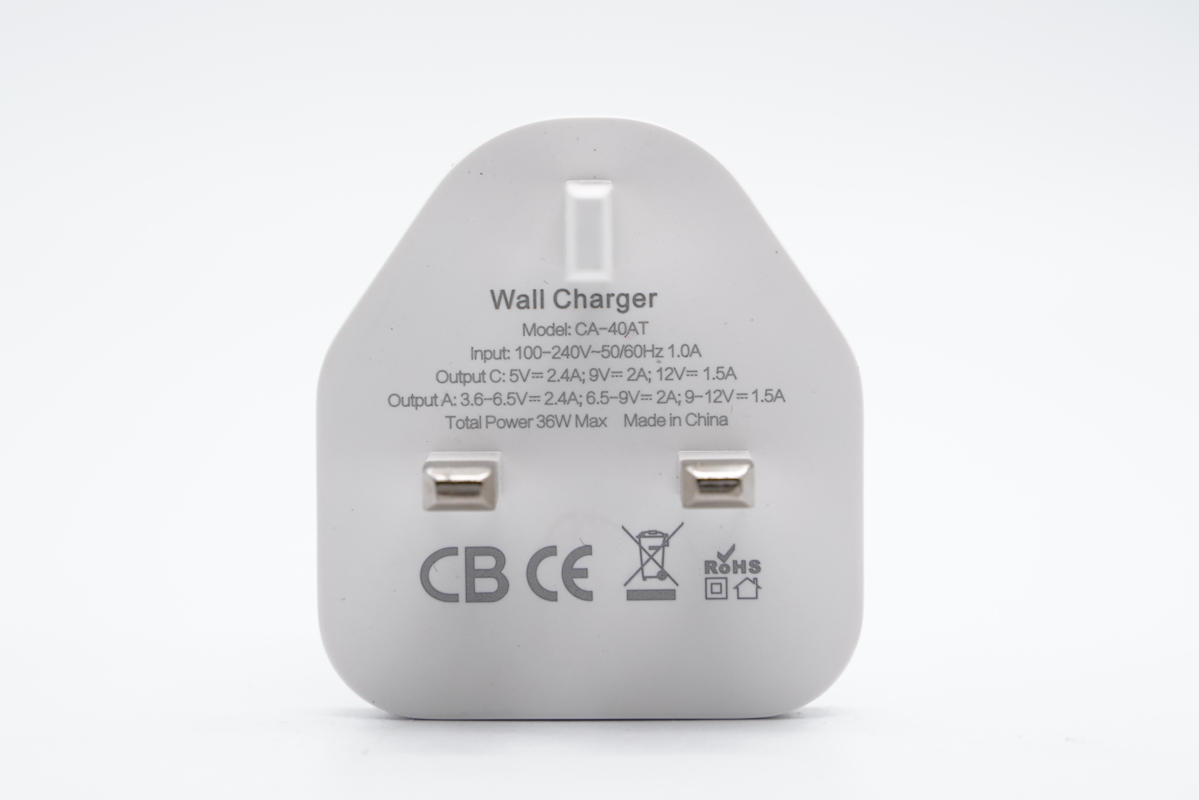

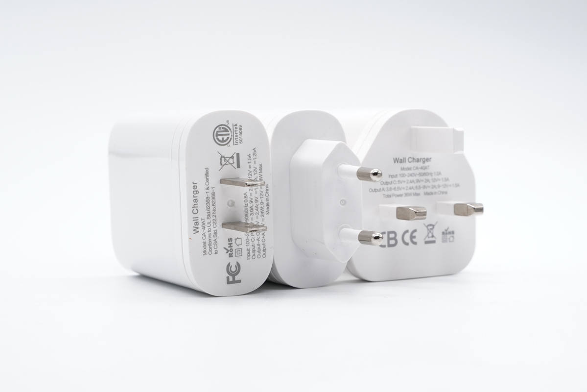

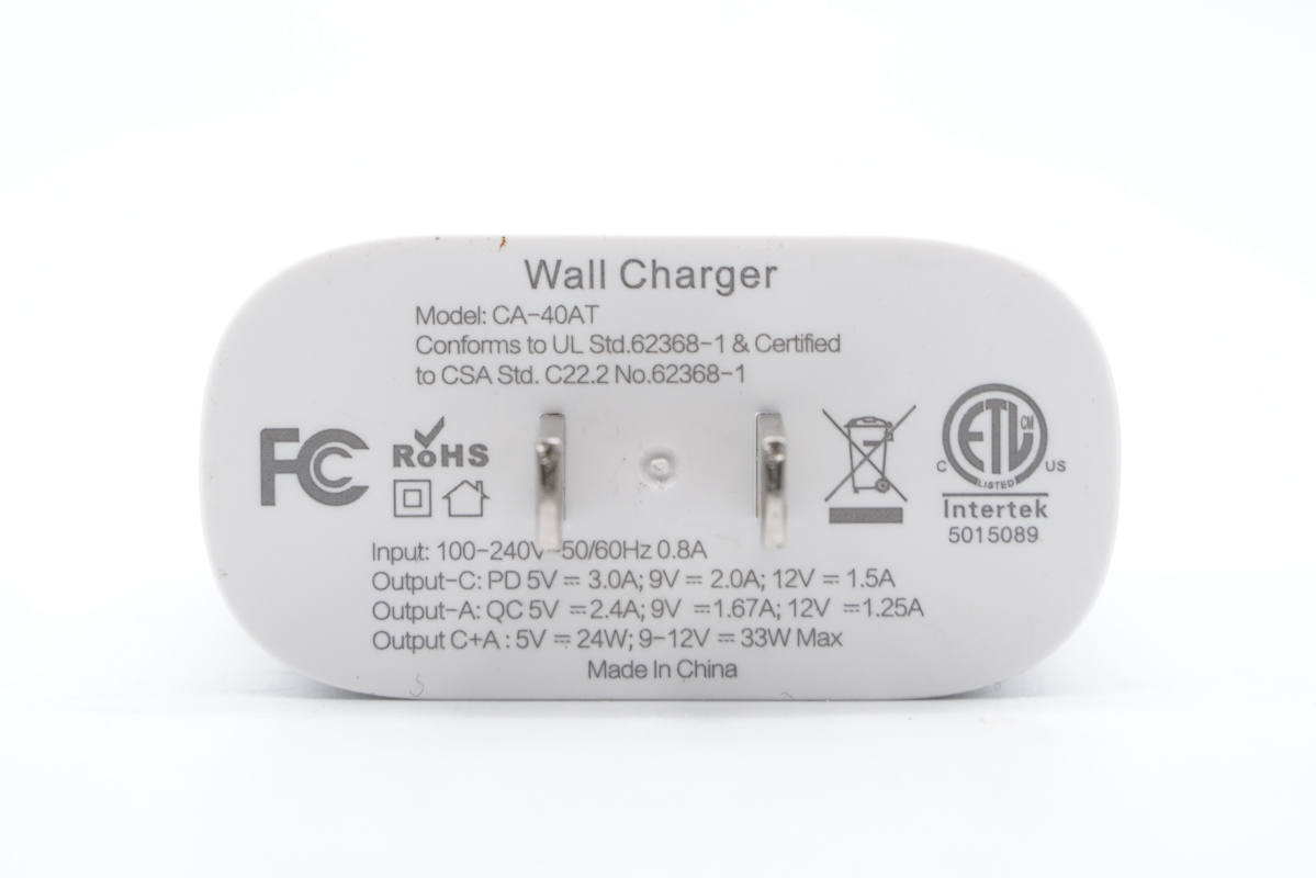

英规充电器输入端外壳上印有参数
产品名称:CA-40AT PD+QC 快充充电器
输入:100-240V-50/60Hz 1.0A
USB-C : DC 5.0V-2.4A; 9.0V-2.0A; 12V-1.5A; PD18W
USB-A: DC 3.6-6.5V/2.4A;6.5-9.0V/2.0A;9.0-12.0V/1.5A QC18W
USB-A+USB-C输出功率: 36W Max
支持协议:
USB-A口支持Apple 2.4A、Samsung 5V2A、DCP协议,以及QC2.0/3.0、AFC、FCP、SCP、PE2.0快充协议
USB-C口支持Apple 2.4A、Samsung 5V2A、DCP协议,以及QC2.0/3.0、AFC、FCP、SCP、PE2.0快充协议PD3.0快充协议
颜色:黑色、白色
尺寸:(美规)60.65mm*54.15mm*27.25mm
保护:过压、欠压、过流、短路、过温等
插头:中美欧英
英规版本已经通过了CB、CE和RoHS认证。
欧规充电器无论是型号还是输入输出参数均和英规版本的相同,不过通过了CE和RoHS认证。
美规版本参数则不相同
型号:CA-40AT
输入:100-240V~50/60HZ 0.8A
输出:
USB-C:5V3A、9V2A、12V1.5A
USB-A:5V2.4A、9V1.67A、12V1.25A
USB-C+A:5V24W、9-12V33W
并且充电器通过了FCC、RoHS、ETL认证。

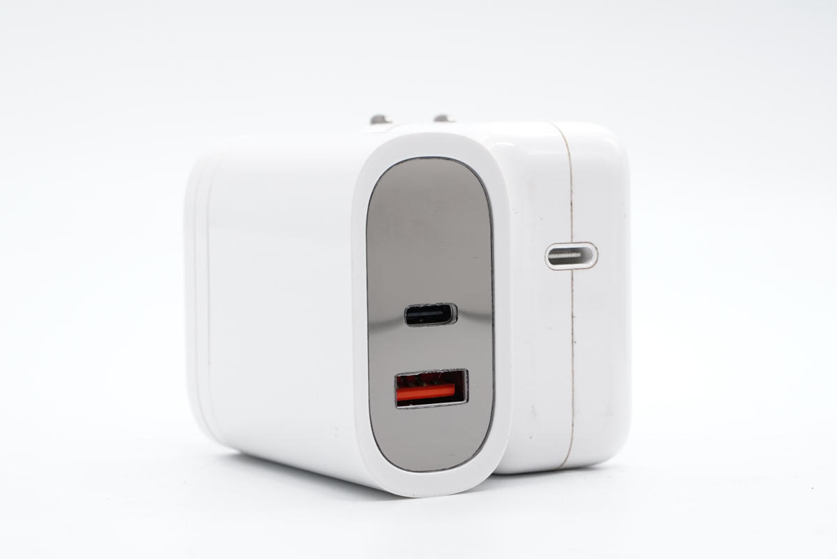

输出顶面贴有亮面塑料片装饰,并配有1A1C接口,分别为红色和黑色胶芯。

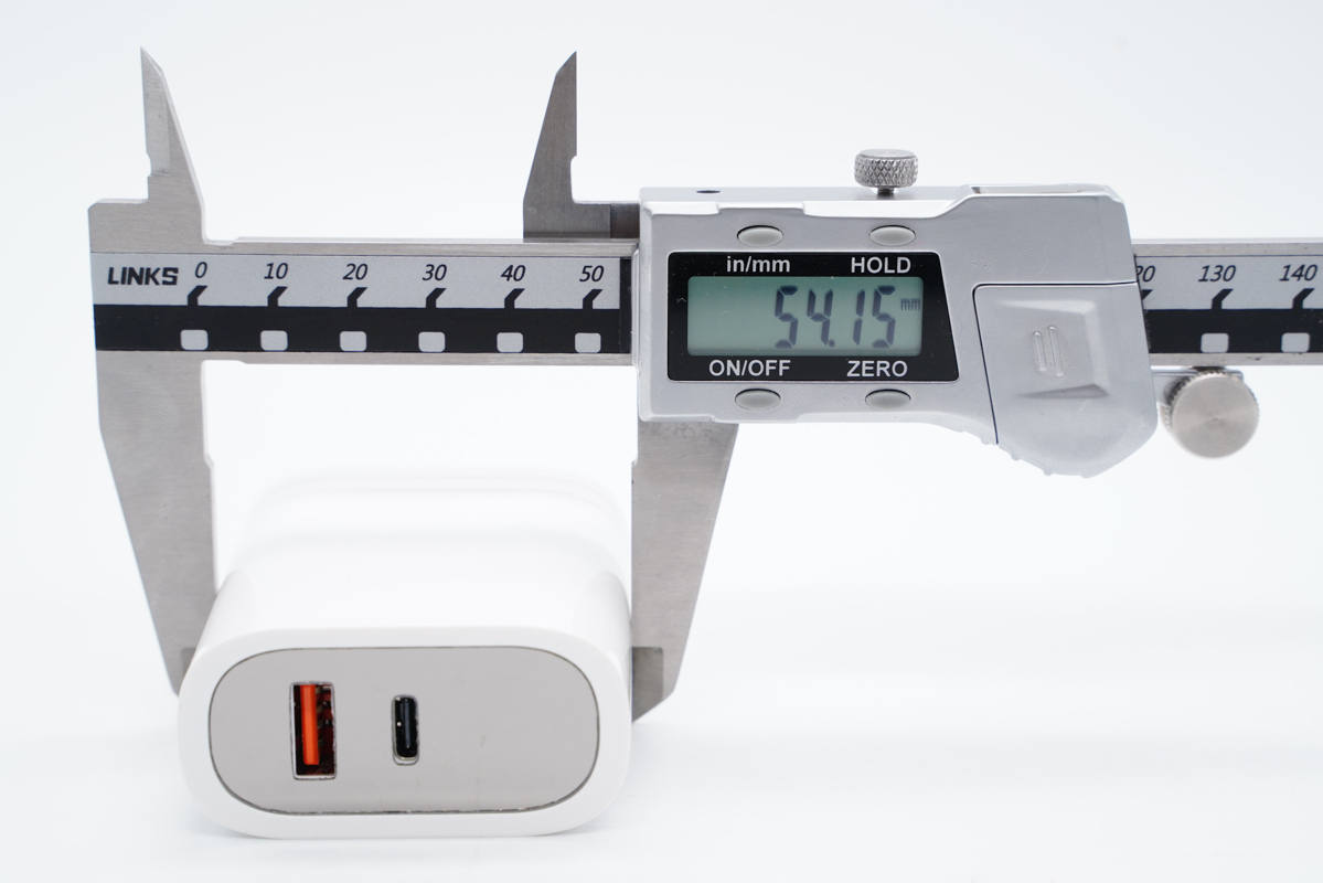

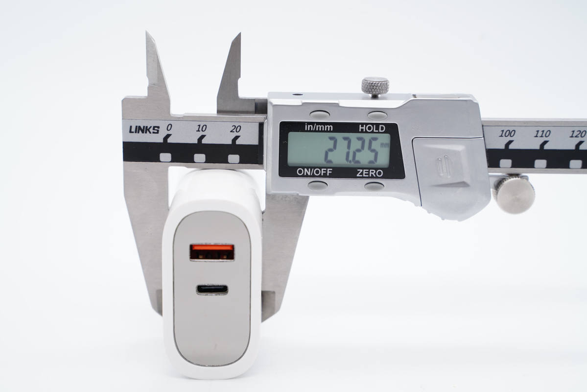

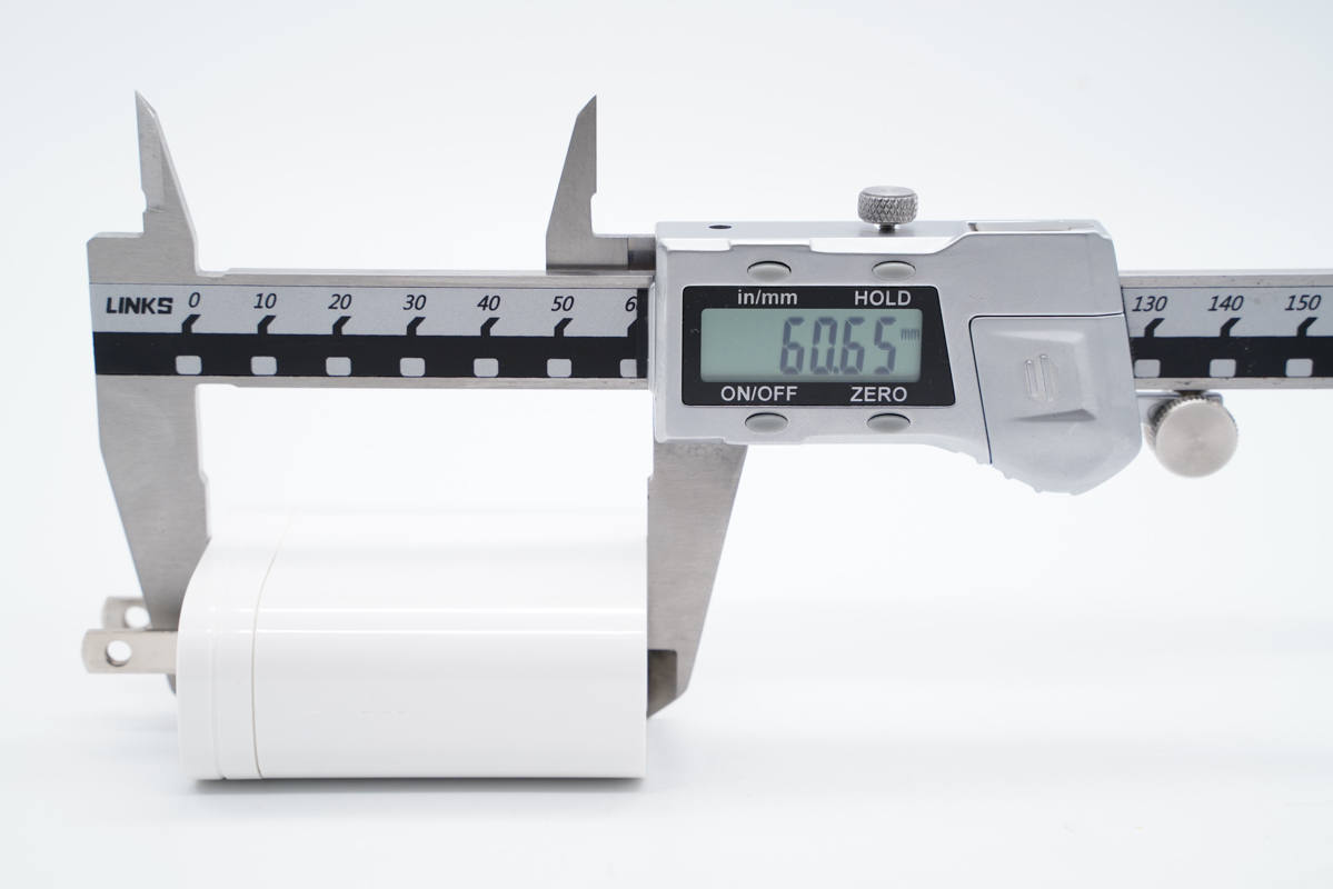

以美规充电器为例,使用游标卡尺测得充电器机身长度为60.65mm。
宽度为54.15mm。
厚度为27.25mm。
和苹果20W充电器直观对比,机身稍长一点。

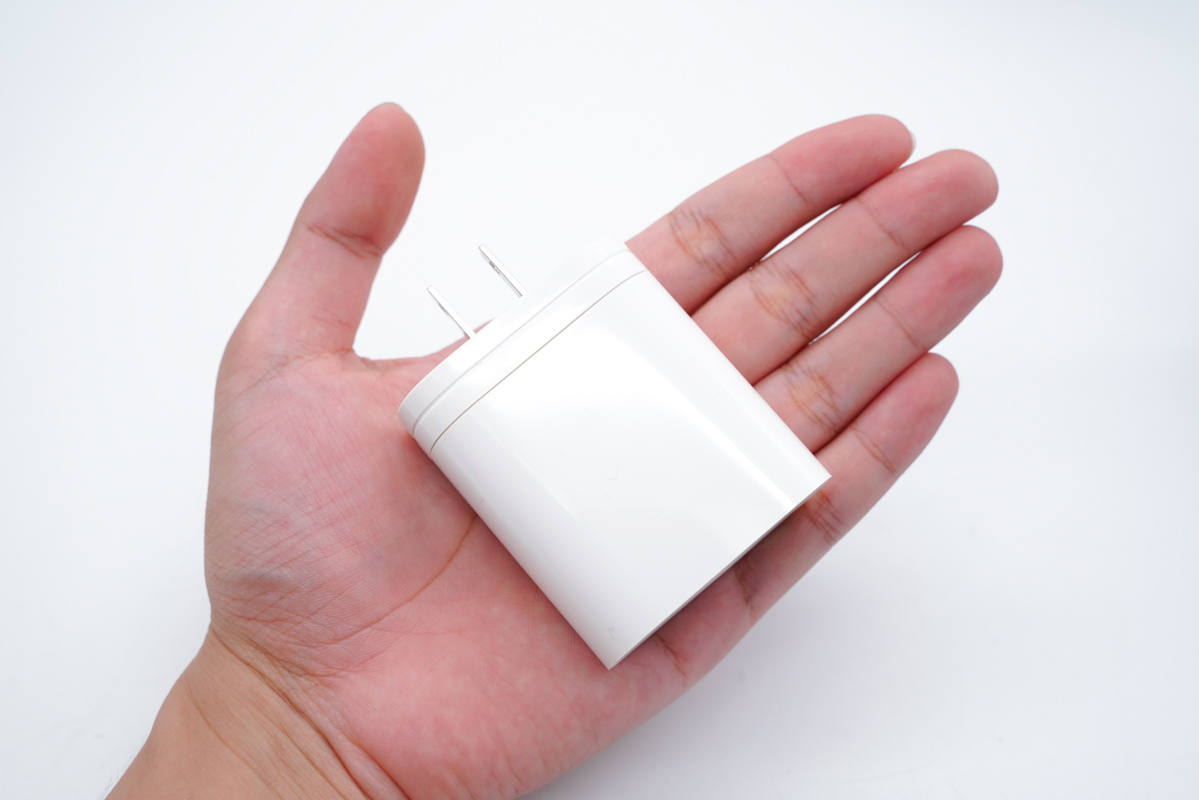

拿在手上的直观感受。

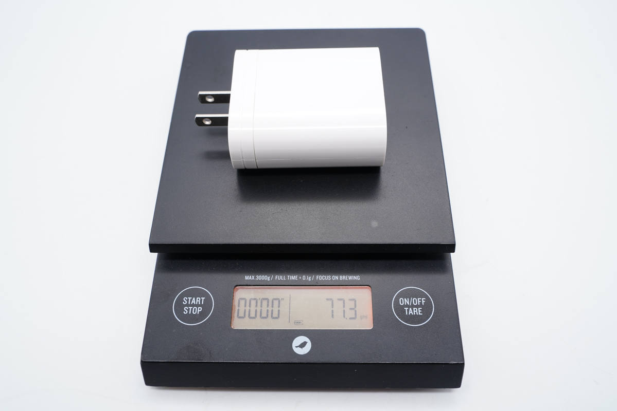

净重约为77g。

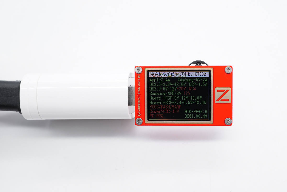

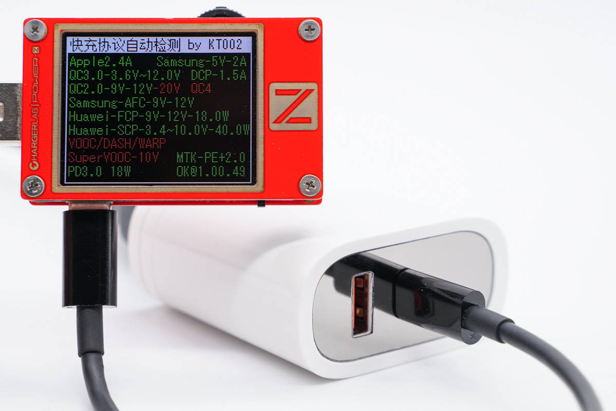

使用ChargerLAB POWER-Z KT002测得USB-A口支持Apple 2.4A、Samsung 5V2A、DCP协议,以及QC2.0/3.0、AFC、FCP、SCP、PE2.0快充协议。
C口除了支持和A口相同的协议外,还额外支持PD3.0快充协议。
此外PDO报文显示USB-C口还具备5V3A、9V2A和12V1.5A三组固定电压档位。

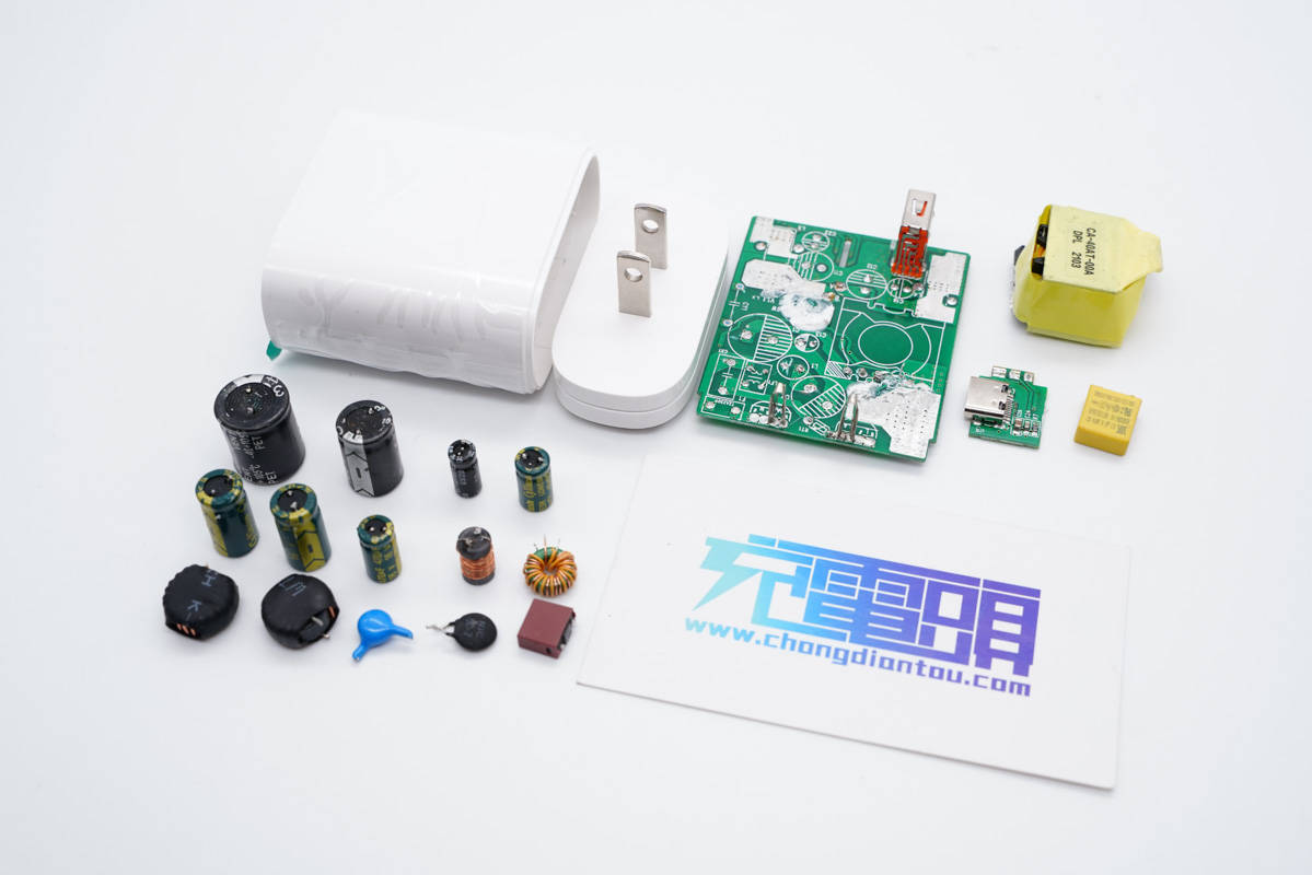

二、迪品乐36W充电器拆解

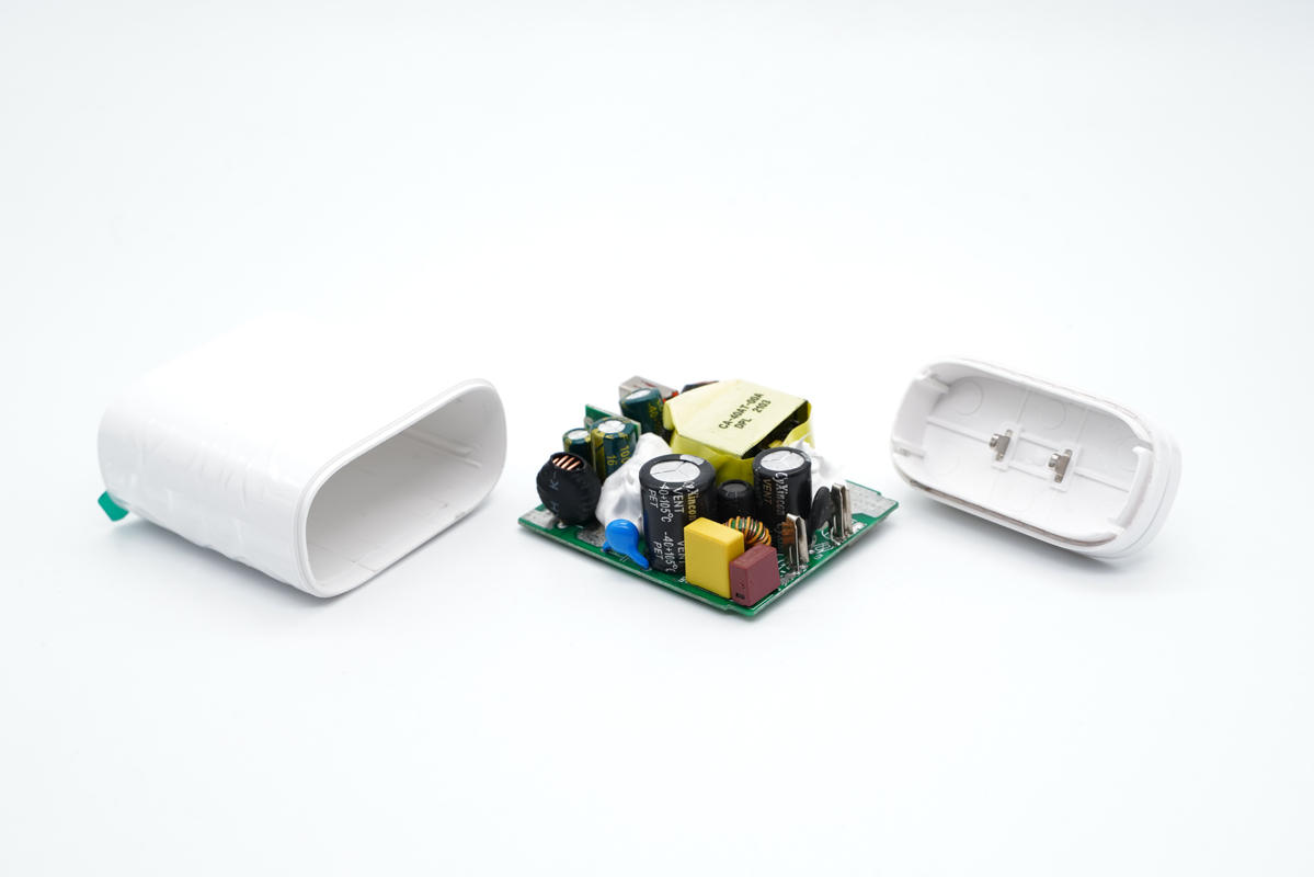

将机身壳拆开取出PCB板,输入端采用插脚和金属片接触通电设计。

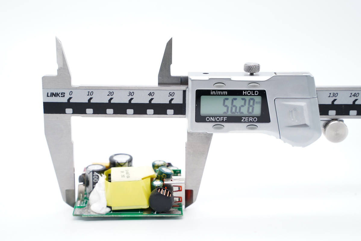

测得PCB板长度为56.28mm。

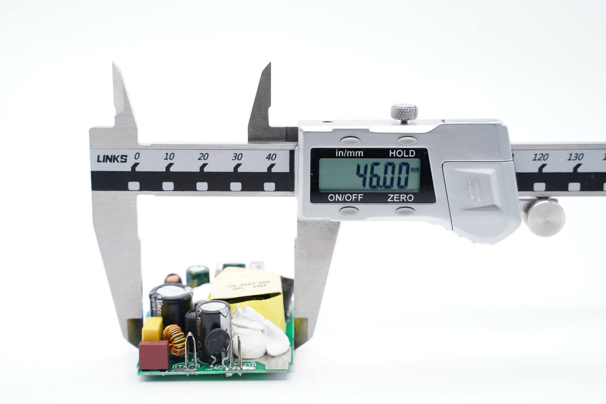

宽度为46mm。

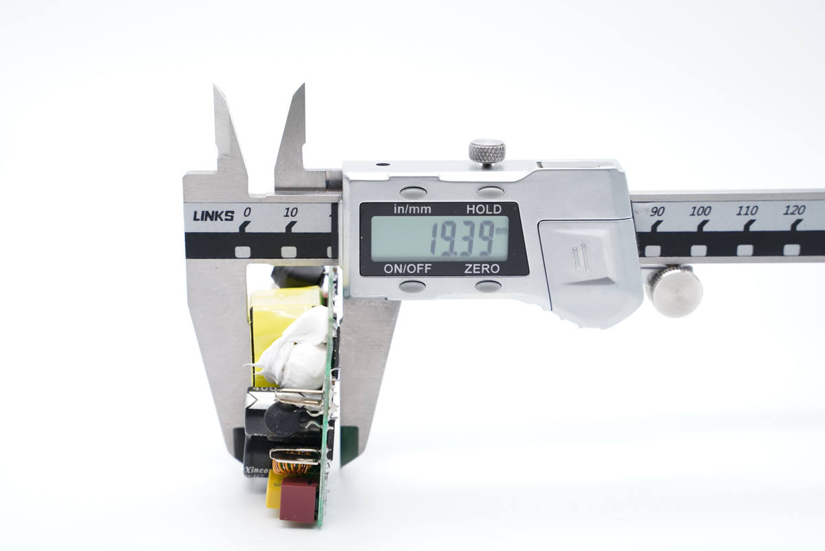

厚度为19.39mm。

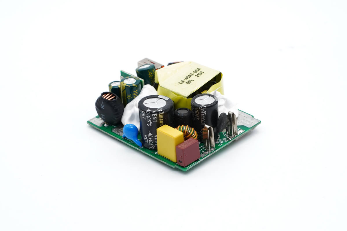

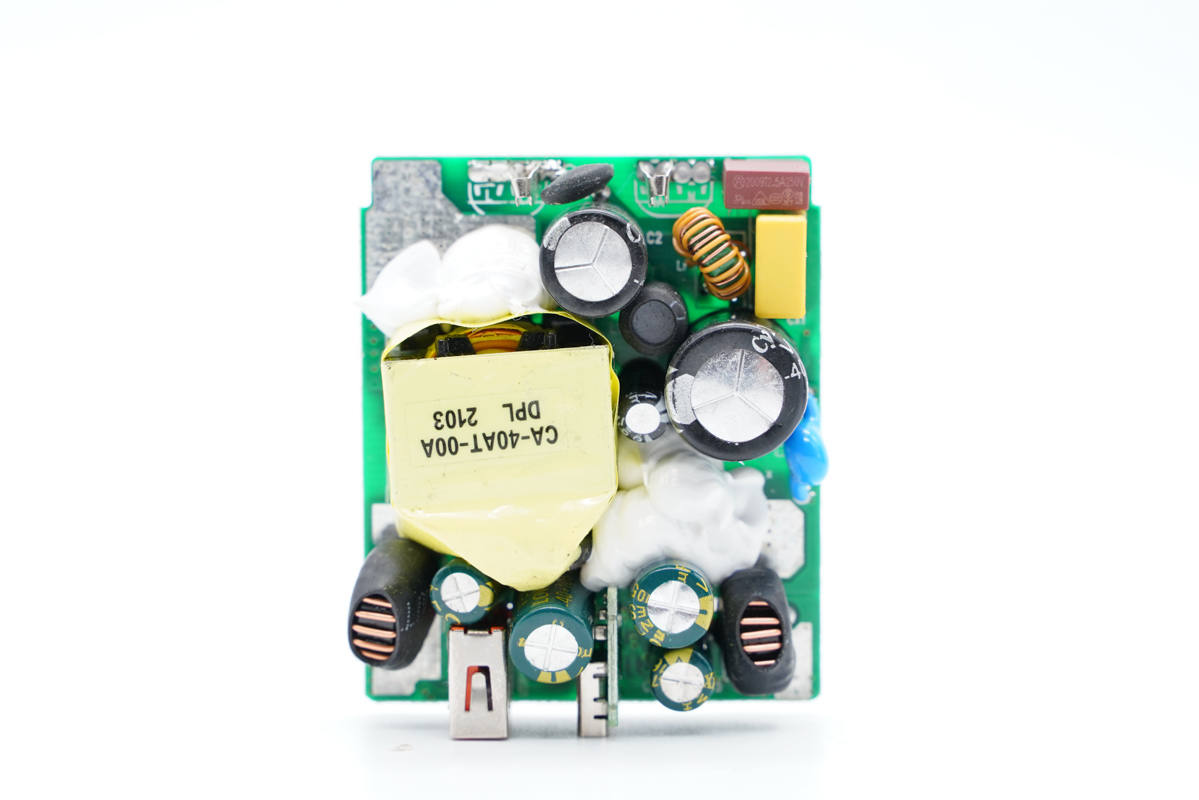

PCB板正面一览,变压器打胶加固,右上角设有保险丝、共模电感、高压滤波电容等器件,左上角以及输出端两颗电感旁边区域露铜加锡,帮助背面的芯片进行散热。

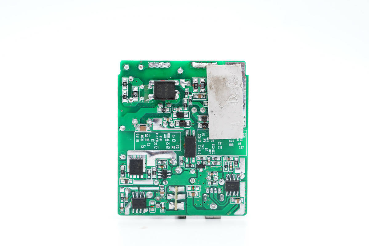

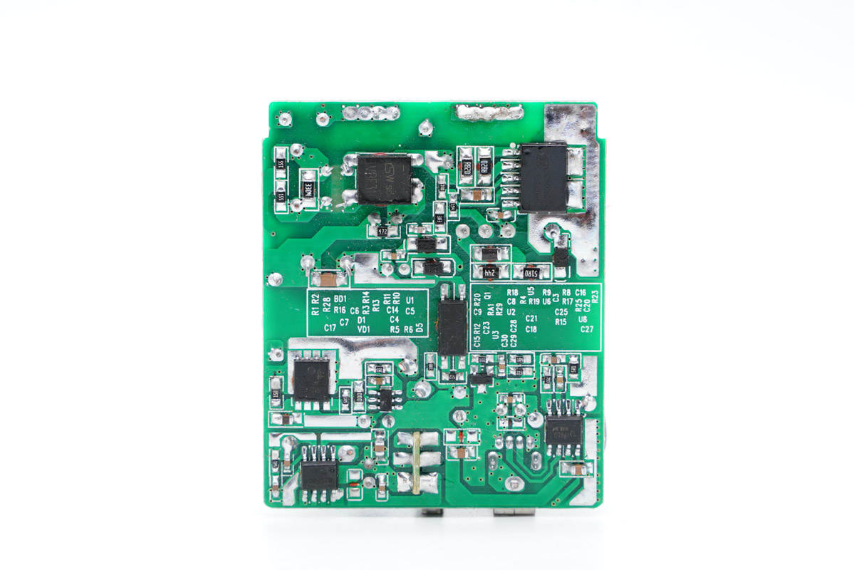

板子背面贴有导热垫。
导热垫下面是开关电源主控芯片,一颗光耦横跨初次级,分界明显。
通过对充电器观察发现,迪品乐这款36W快充充电器采用开关电源定压输出,两路独立二次降压双口输出架构。下面我们从输入端开始深入了解整个电路设计情况。
输入端一览。

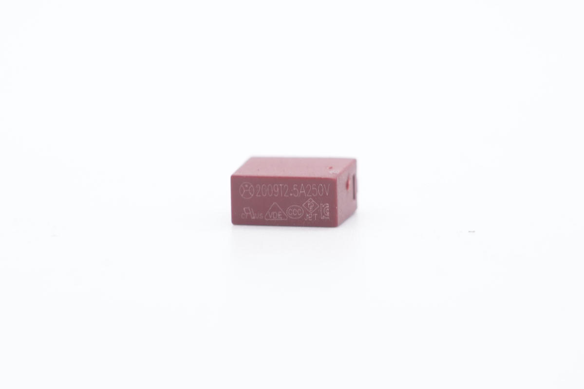

保险丝特写,规格为2.5A 250V。

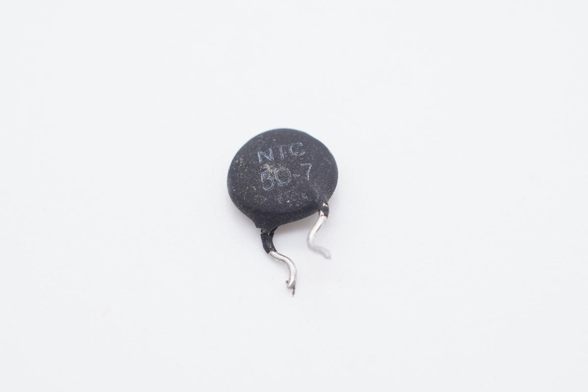

NTC浪涌抑制电阻特写,用于抑制上电浪涌电流。

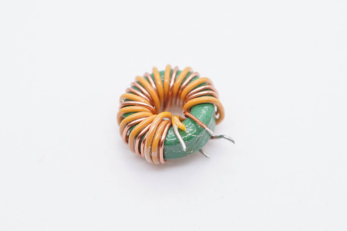

共模电感双线绕制,用于滤除EMI干扰。

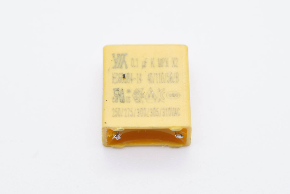

安规X电容容量0.1μF。

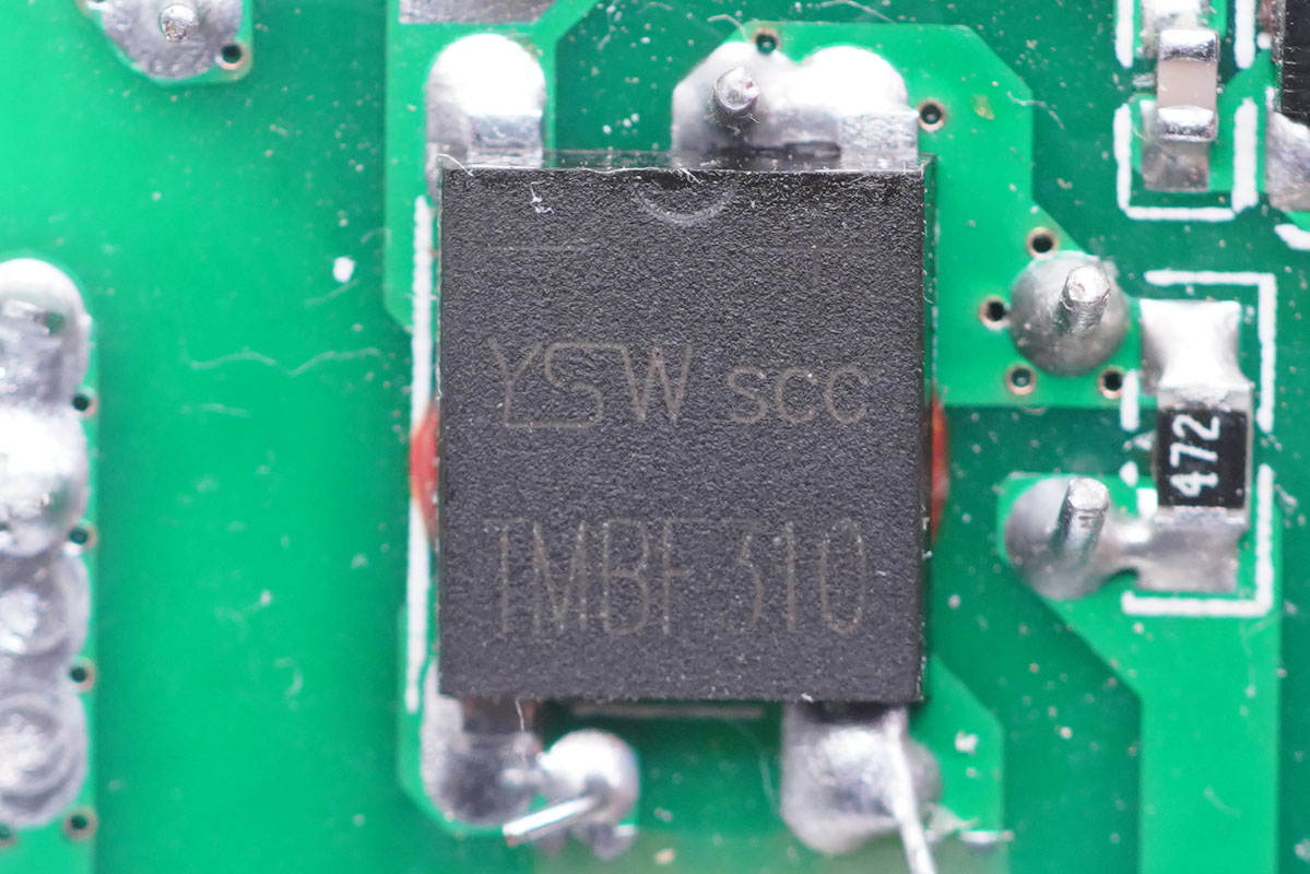

TMBF310整流桥。

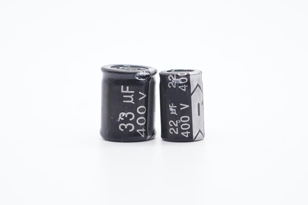

两颗高压滤波电解均为CyXincon品牌。
规格分别为400V 33μF和400V 22μF。
工字电感特写。

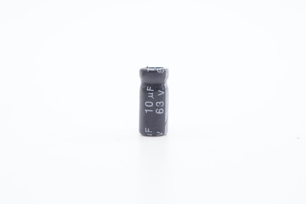

主控芯片供电电容规格为63V 10μF。

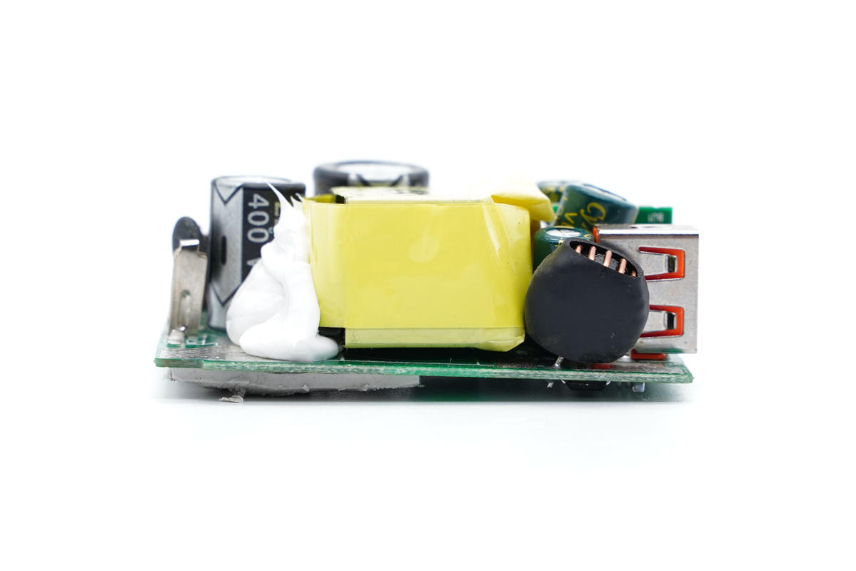

PCB板侧面一览,中间是变压器,左侧露铜加锡区域对应背面是开关电源主控芯片。

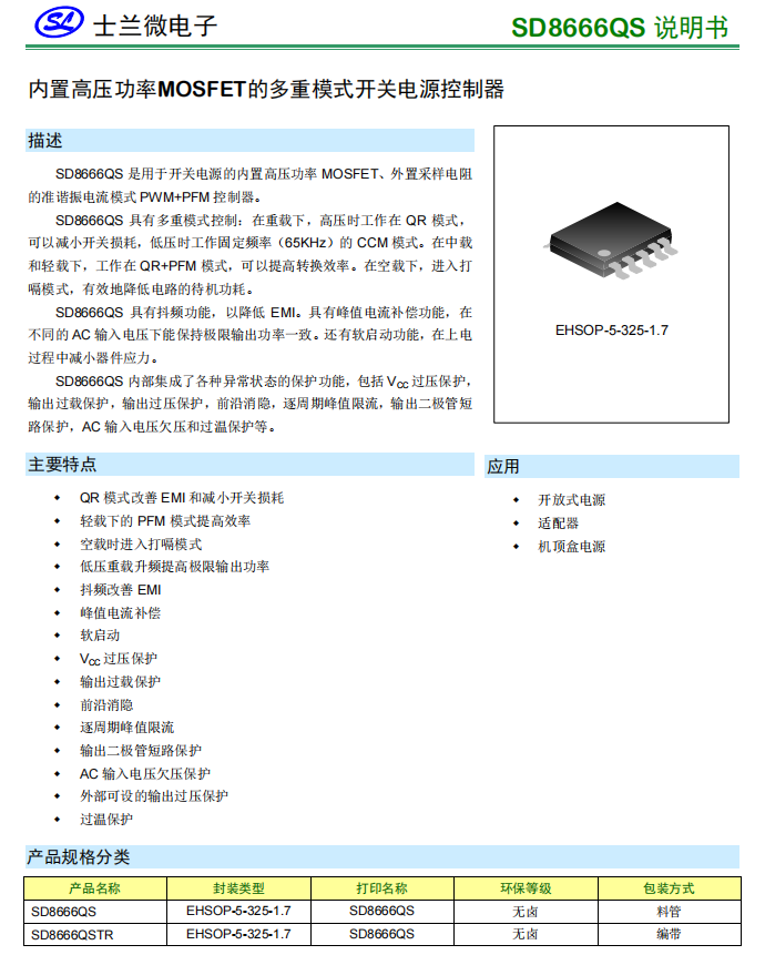

开关电源主控芯片采用士兰微SD8666QS。这是一款用于开关电源的内置高压功率MOSFET、外置采样电阻的准谐振电流模式PWM+PFM控制器。其支持多重模式控制,可有效减小开关损耗、提高转换效率和降低待机功耗;支持抖频功能;支持支持多重保护功能。
士兰微SD8666QS详细参数资料。

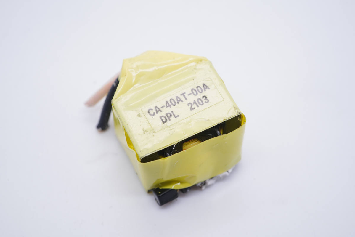

变压器特写,顶部贴有信息标签。

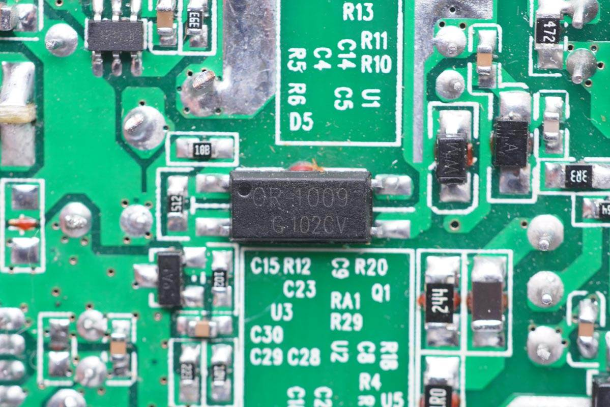

OR-1009光耦,用于初级次级通信,反馈输出电压。

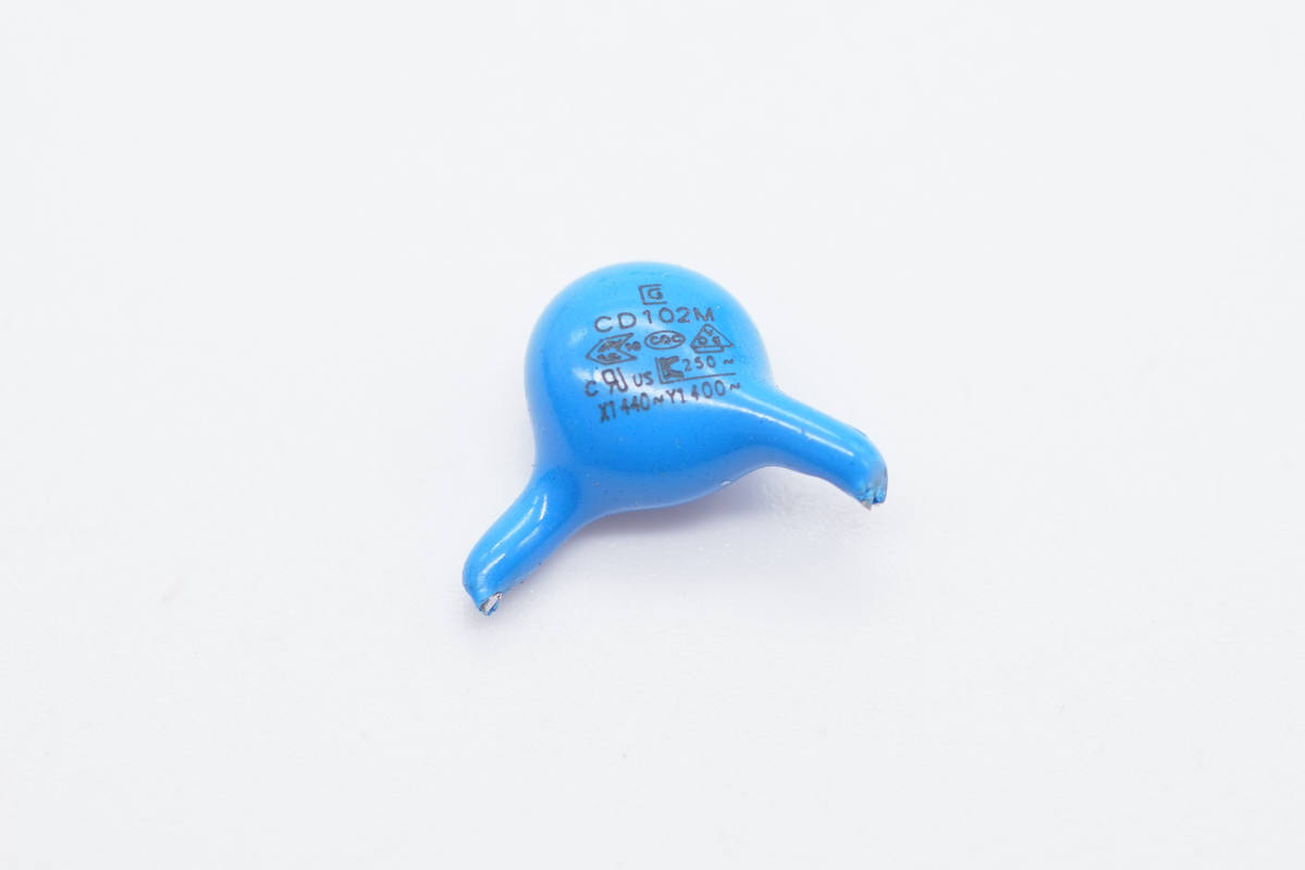

蓝色Y电容特写。
同步整流控制器打磨处理,信息不详。

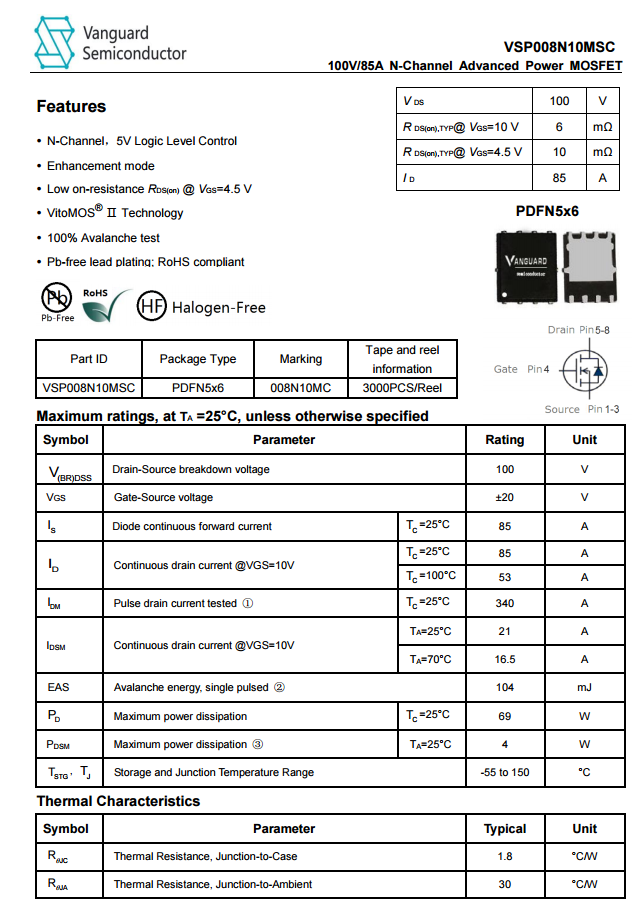

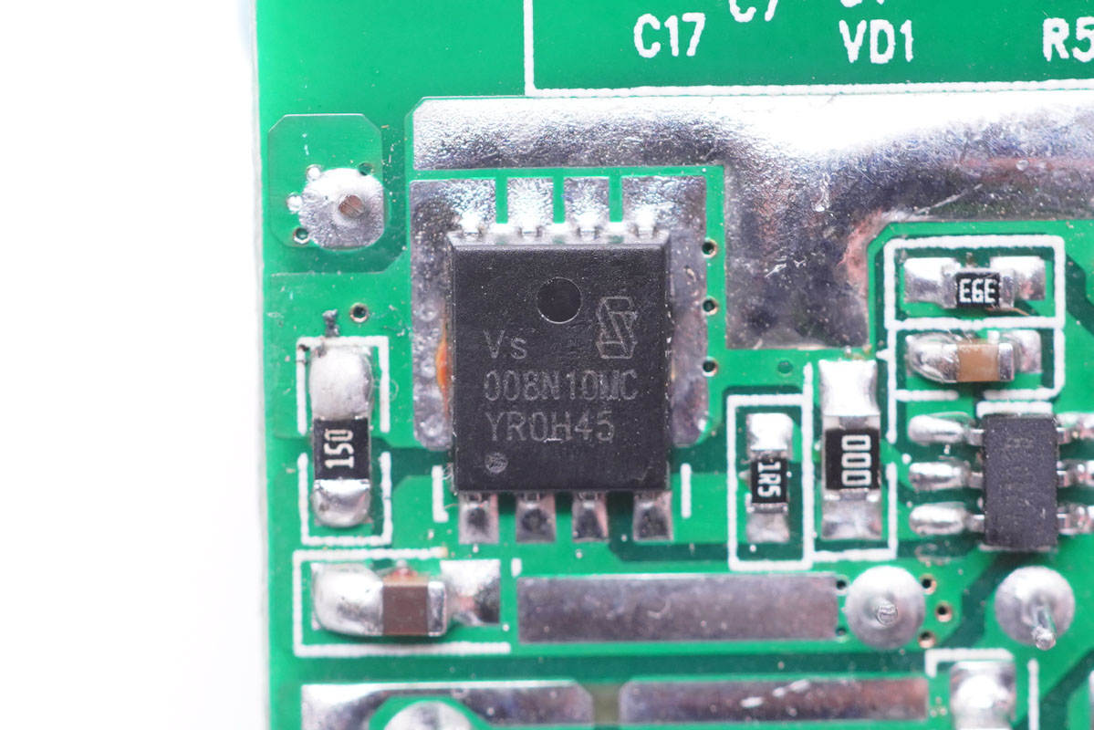

同步整流管采用威兆半导体VSP008N10MSC,NMOS管,耐压100V,PDFN5x6封装。
威兆VSP008N10MSC资料信息。

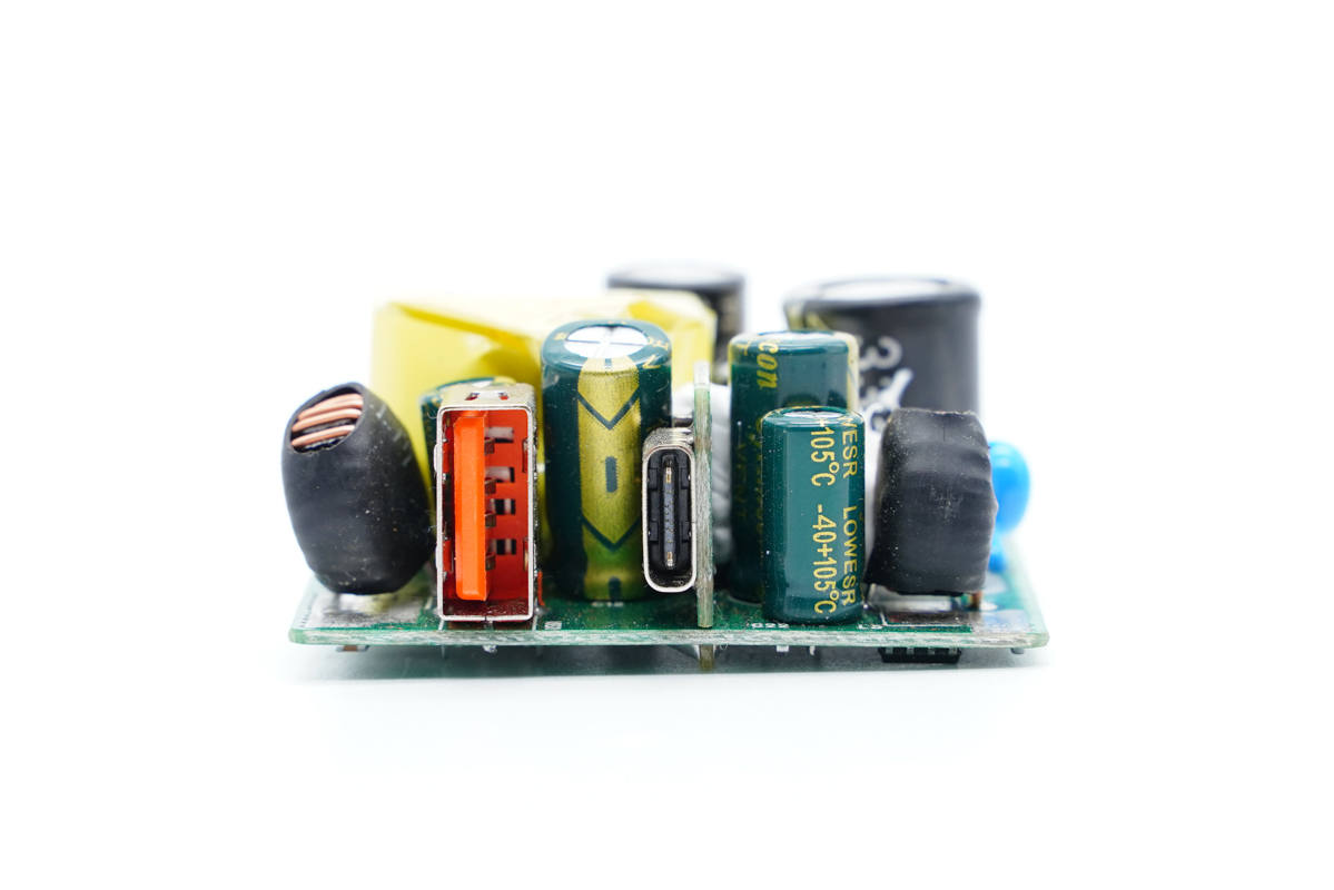

输出端一览,设有两颗降压电感和四颗滤波电容,USB-C母座使用小板垂直焊接。

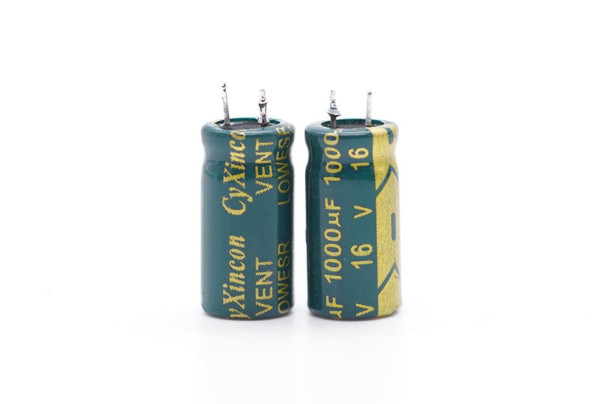

两颗较大的电解电容用于同步整流输出滤波,规格均为16V 1000μF,也是CyXincon品牌。

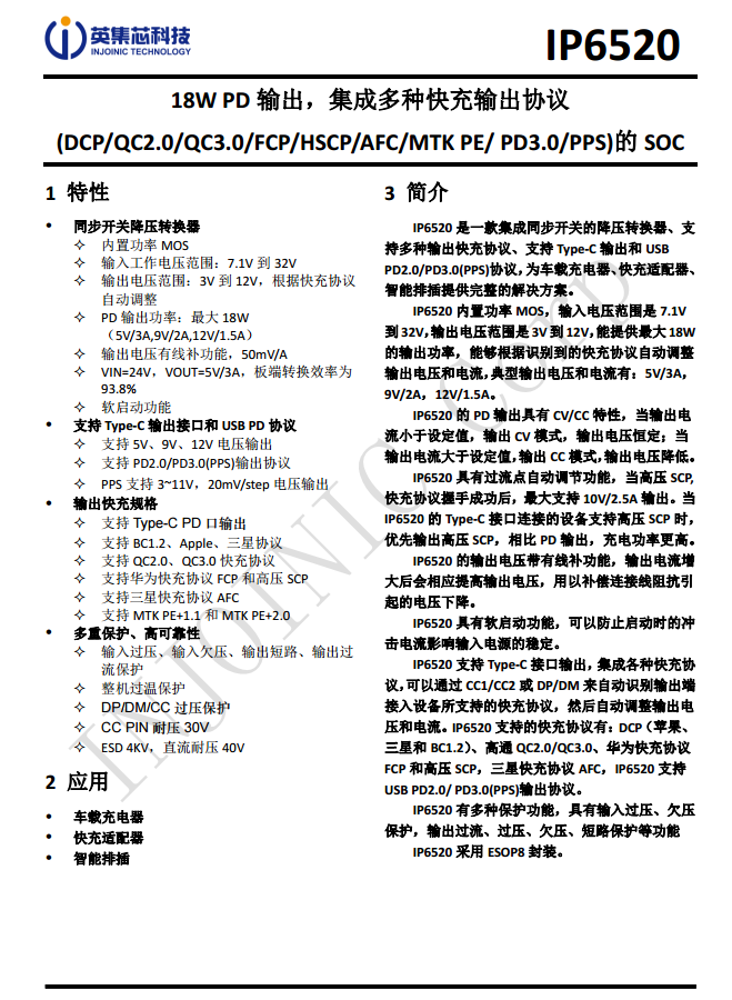

USB-C口协议芯片采用英集芯IP6520,用于C口二次降压和协议识别。这是一款集成同步开关的降压转换器,支持多种输出快充协议,支持Type-C接口输出和USB PD2.0/3.0(PPS)协议等,为车载充电器、快充适配器、智能排插提供完整的解决方案。
IP6520可以通过CC1/CC2或DP/DM来自动识别输出端接入设备所支持的快充协议,自动调整输出电压和电流。IP6520支持的快充协议包括:DCP(苹果、三星、BC1.2)、高通QC2.0/QC3.0、华为FCP/SCP,三星快充协议AFC等。
英集芯IP6520资料信息。
USB-A口协议芯片采用英集芯IP6505,用于A口二次降压和协议识别。IP6505是一款集成同步开关的降压转换器,支持10种输出快充协议,为车载充电器、快充适配器、智能排插提供完整的解决方案。
IP6505内置MOS管,最大输出电流3A,转换效率最高97.5%,并具有输入过压、欠压保护,输出过流、过压、欠压、短路保护等功能。IP6520支持的快充协议包括:DCP(苹果、三星、BC1.2)、高通QC2.0/QC3.0、MTK PE1.1/2.0、华为FCP,三星AFC以及展讯SFCP等。
英集芯IP6505资料信息。

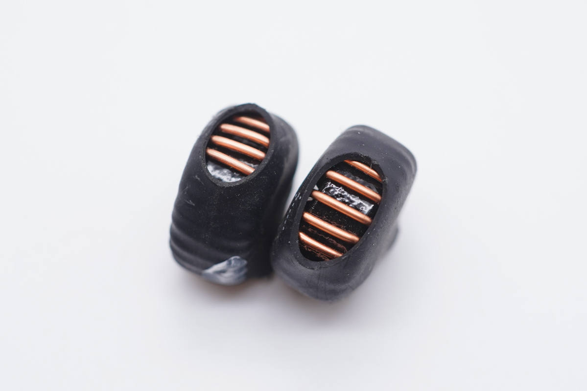

英集芯两颗降压协议IC各搭配一颗降压电感,均外套绝缘管保护。

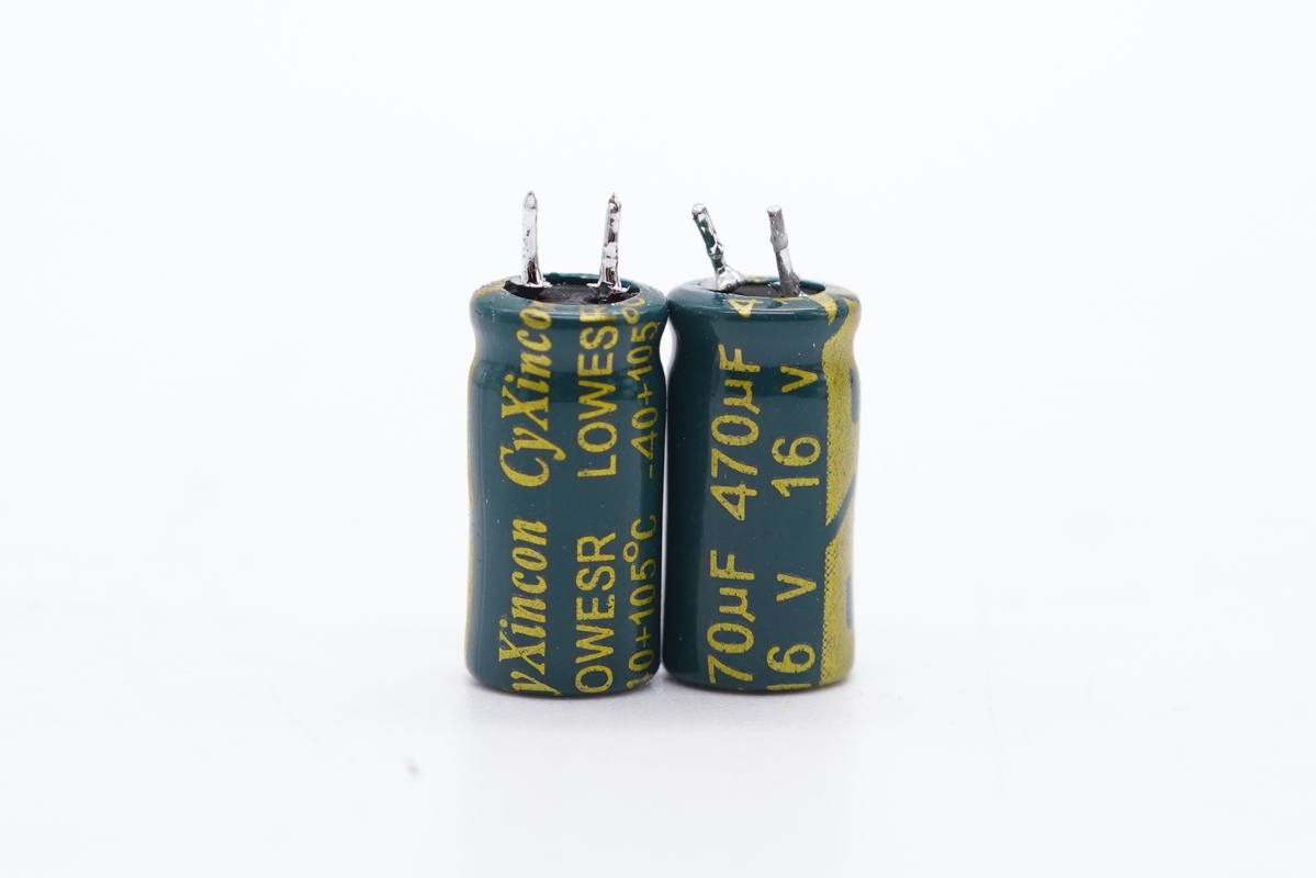

两个USB接口还各配有一颗电容进行降压输出滤波,电容规格均为16V 470μF,CyXincon品牌。

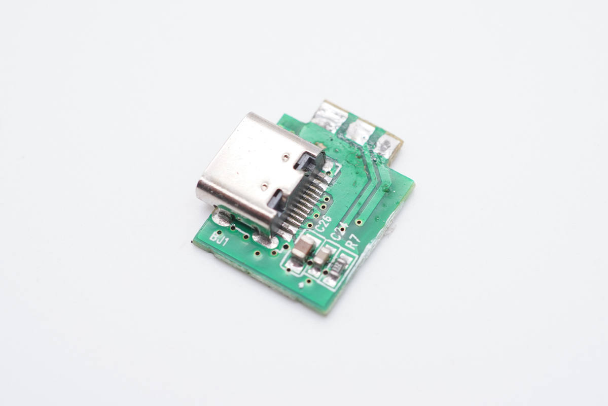

USB-C母座焊接在小板上。
USB-C母座特写,过孔焊接。

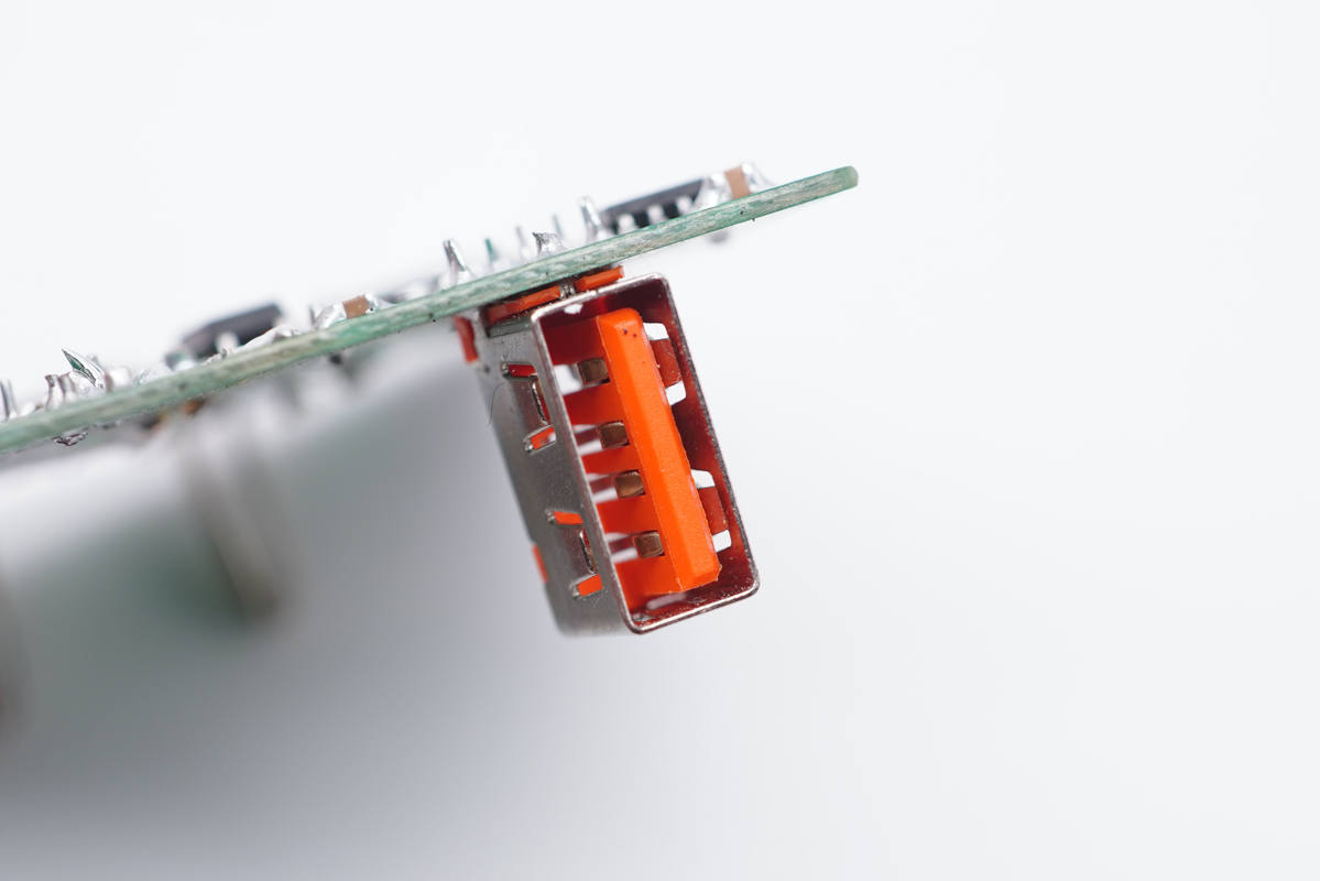

USB-A母座特写。
迪品乐这款充电器机身光滑简洁,可方便客户进行差异化定制,同时配备美、欧和英规插脚,通过了CB、CE、FCC、ETL、RoHS等认证,满足欧美等海外市场安规认证要求。充电器配备1A1C接口,支持QC2.0/3.0、AFC、FCP、SCP、PE2.0、PD3.0快充协议,整体兼容性很不错。双口输出每个接口的功率都不衰减,满足两台设备同时充电需求。
充电头网通过拆解了解到,充电器开关电源采用了士兰微SD8666QS主控,威兆VSP008N10MSC同步整流管组成。采用英集芯IP6520和IP6505分别用于C口和A口二次降压和协议识别,控制这两个接口输出电压。另外主板正面对应主控芯片和协议芯片处均作了露铜加锡设计,主控芯片上还贴有导热垫,厚实为了帮助散热,细节讲究。
