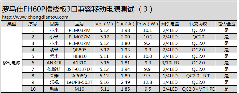

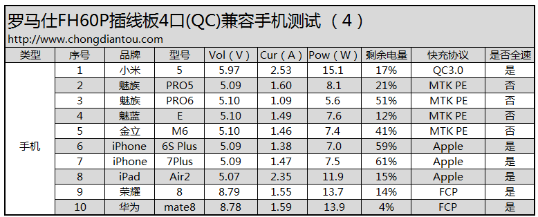

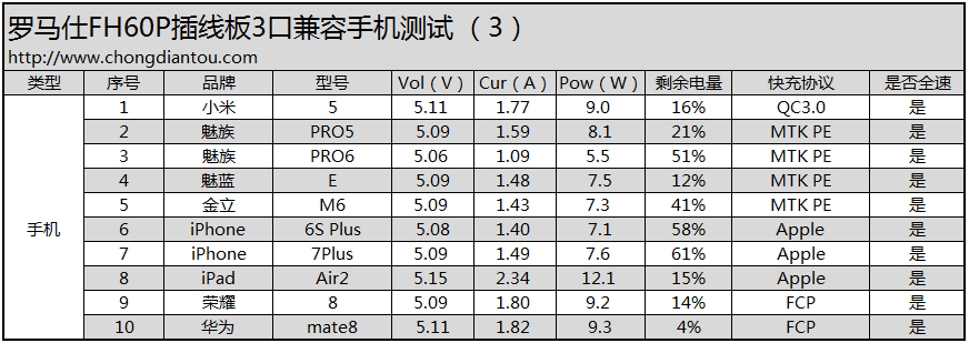

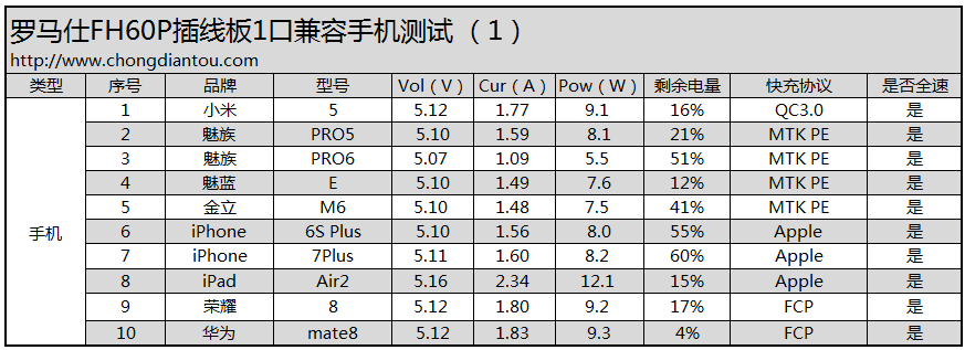

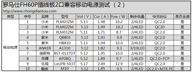

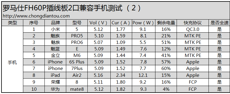

与其他手机、平板的兼容情况,USB输出接口从邻近AC插座开始按排列顺序依次分别命名为1(5V)、2(5V)、3(5V)、4(QC):
年轻人的第一款USB快充插线板:罗马仕FH60P拆解评测-充电头网
竟然还会兼容华为的FCP快充协议,这个略屌,但是不支持魅族和金立的mtk PE。

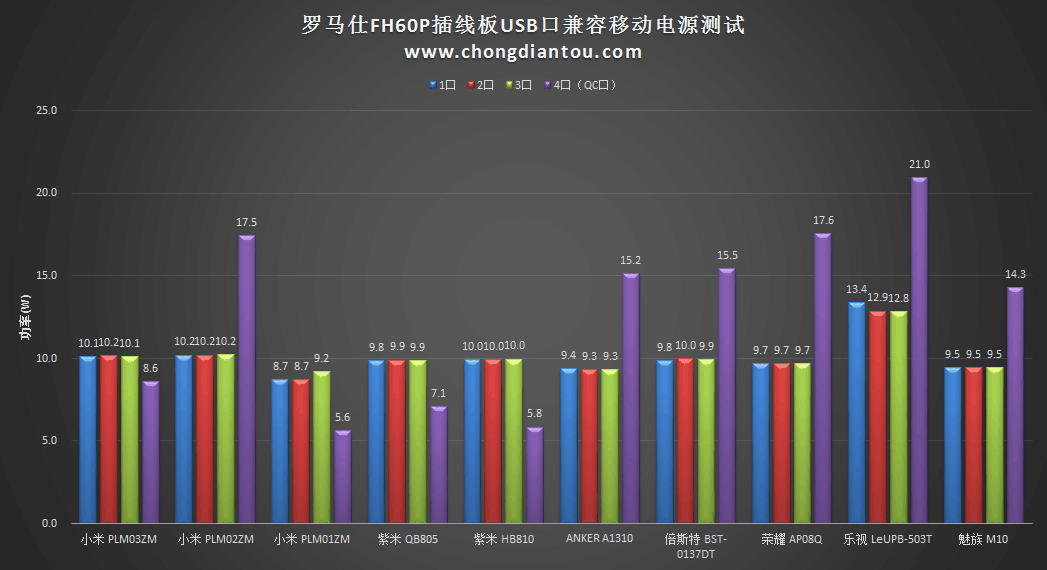

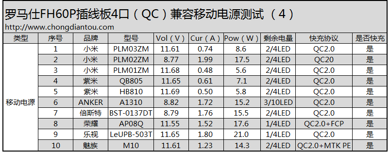

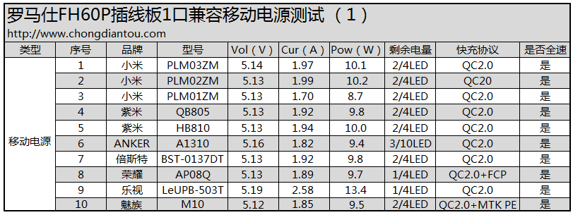

最近涌现出了很多具备QC快充功能的移动电源,小伙伴们再也不用再苦等一夜了,下面再看看罗马仕FH60P与目前主流的移动电源的兼容情况:
稍感遗憾的是对两款小米和两款紫米移动电源的兼容情况不大理想,雷军应该找罗马仕好好谈谈。
