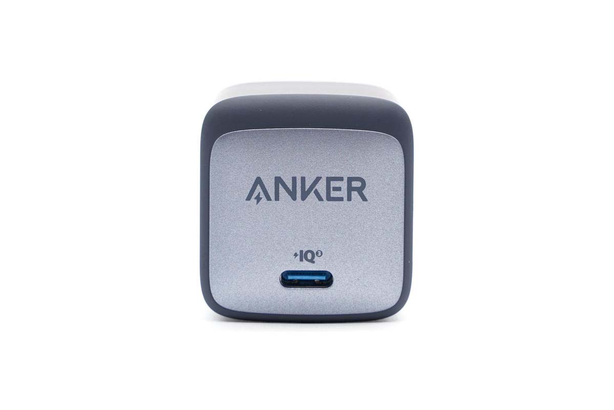

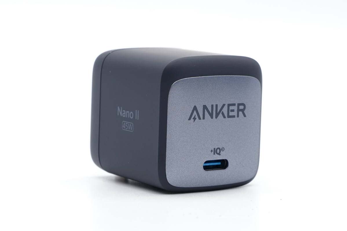

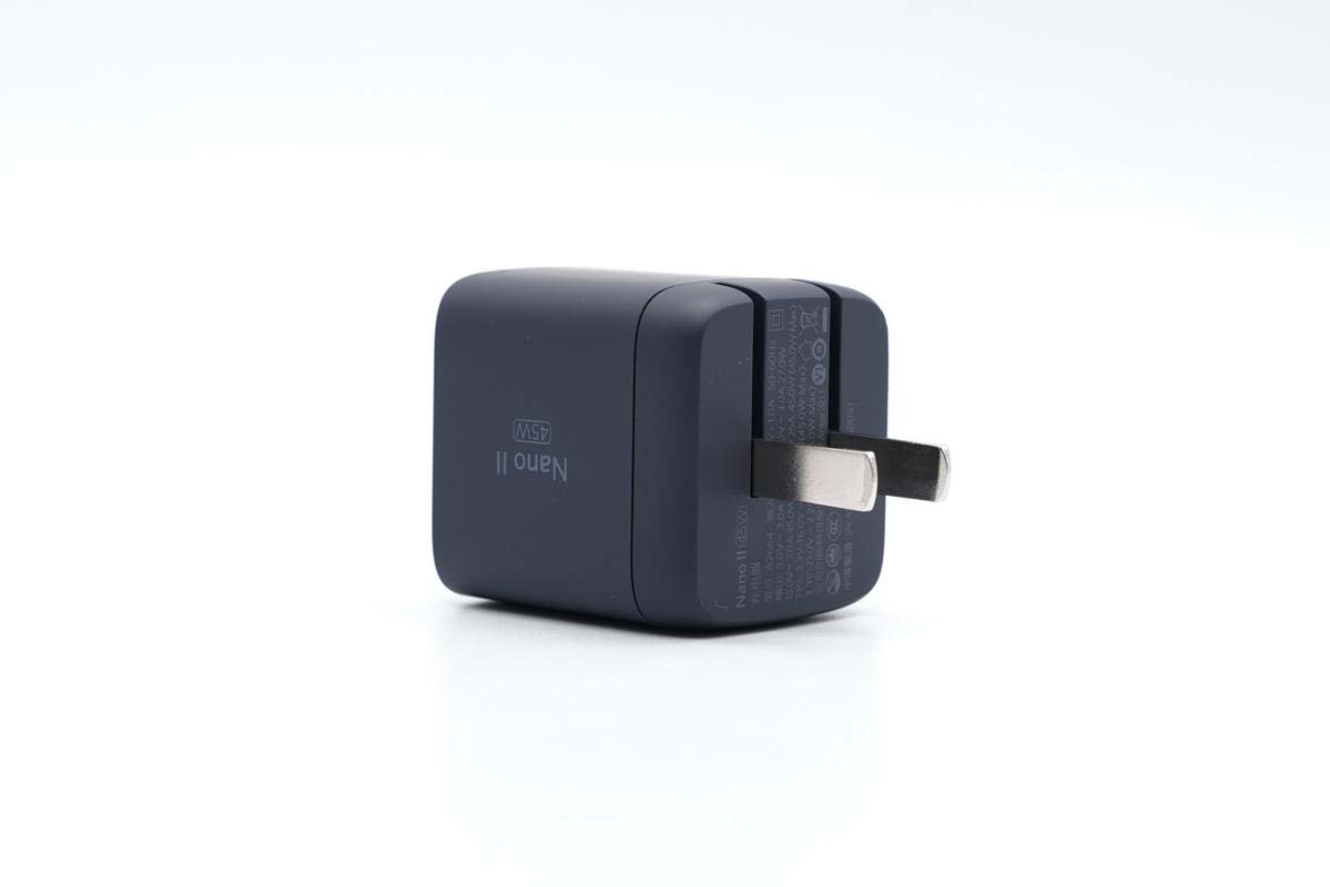

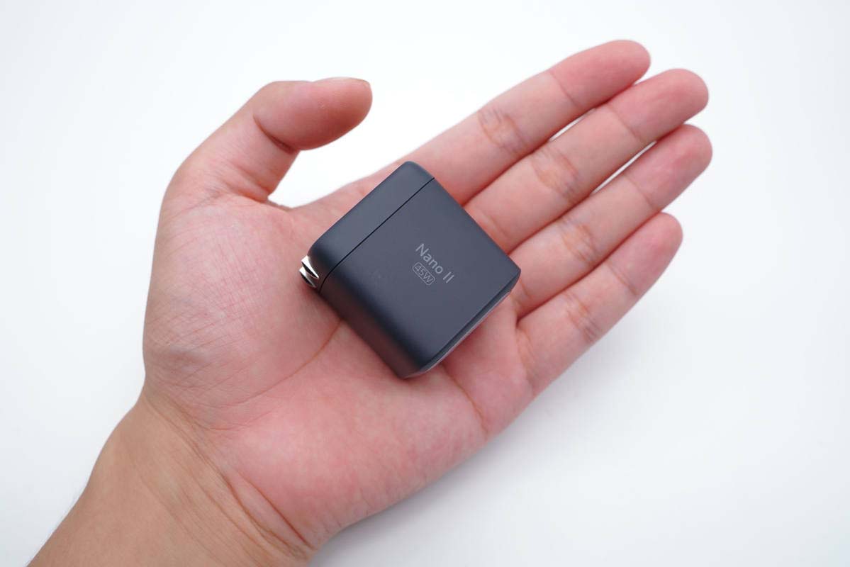

45W超能充采用银灰色外观ID设计,造型趋于小方块,整体小巧便携。

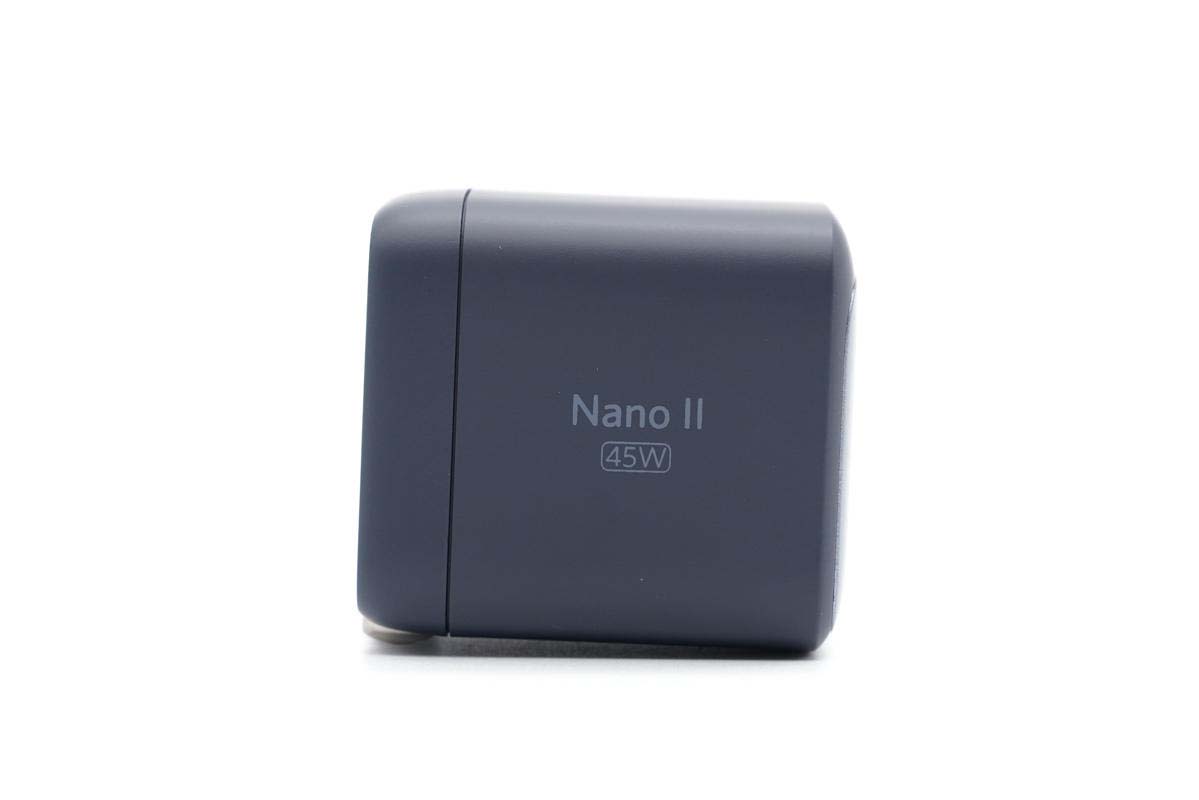

腰身一面印有Nano II和45W字样,表明产品名称和最大输出功率。
输入端配备可折叠国标插脚,携带方便且不会刮伤包里其它设备。

顶面贴有银灰色装饰板,中心印有ANKER品牌,USB-C口蓝色胶芯不露铜。

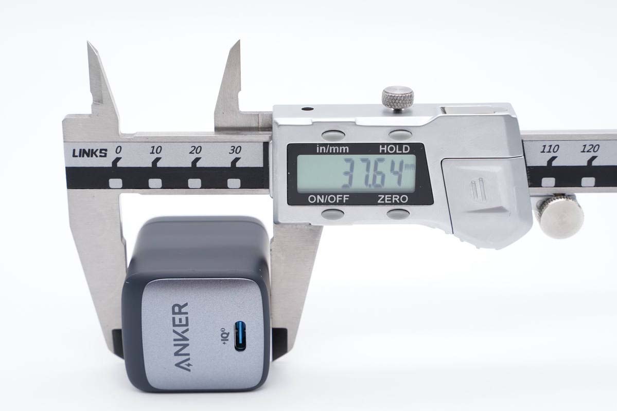

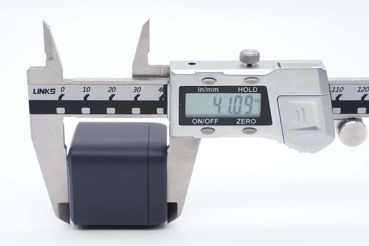

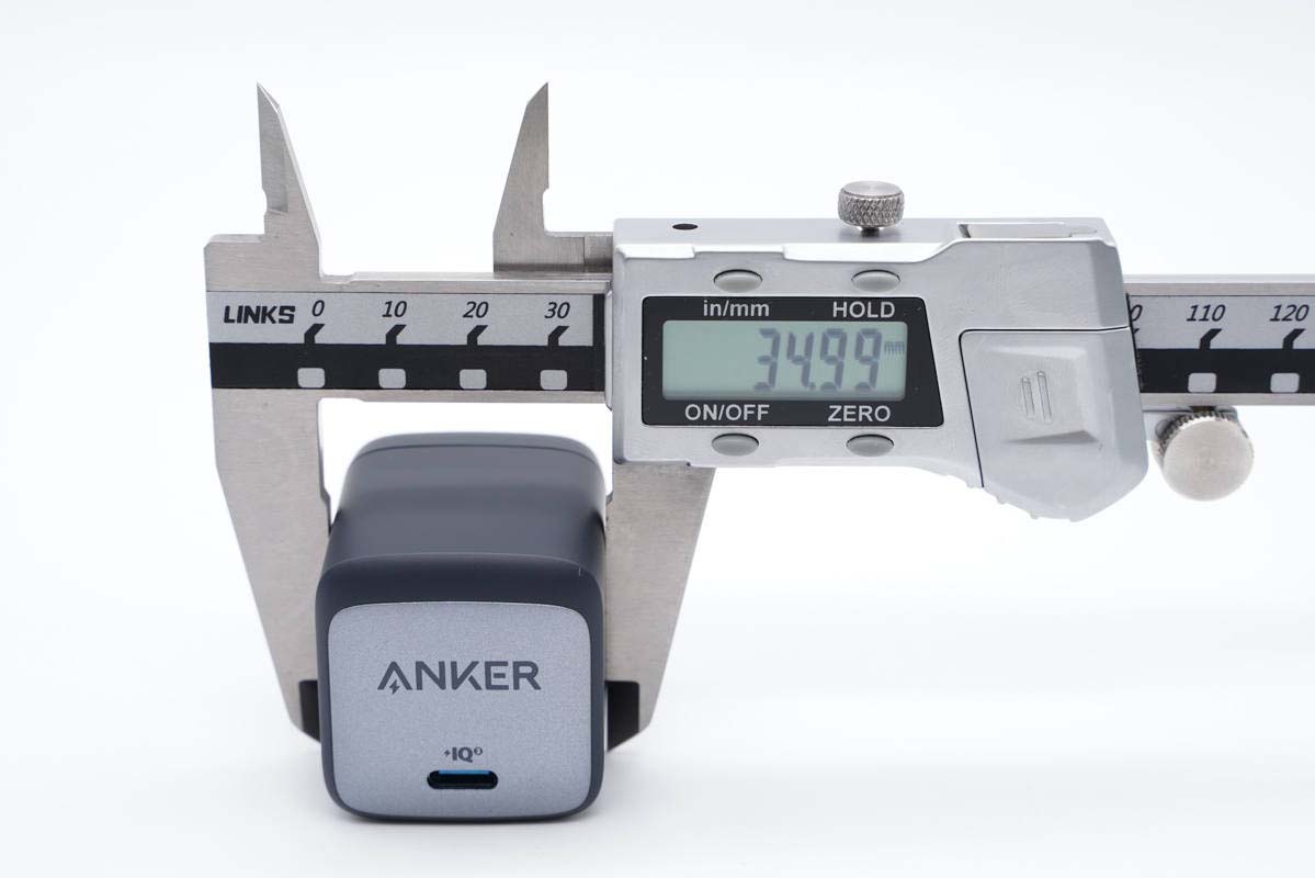

使用游标卡尺实测充电器机身高度为41.09mm。
宽度为34.99mm。
厚度为37.64mm。

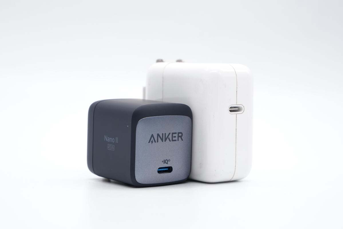

作为一款45W级充电器,比苹果30W充电器还要小很多。
拿在手上的直观感受。

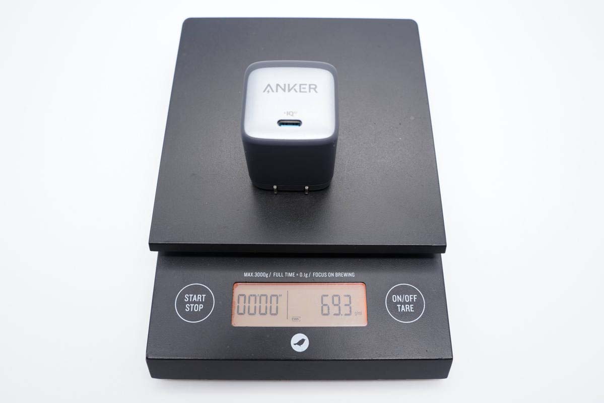

净重约为69g。

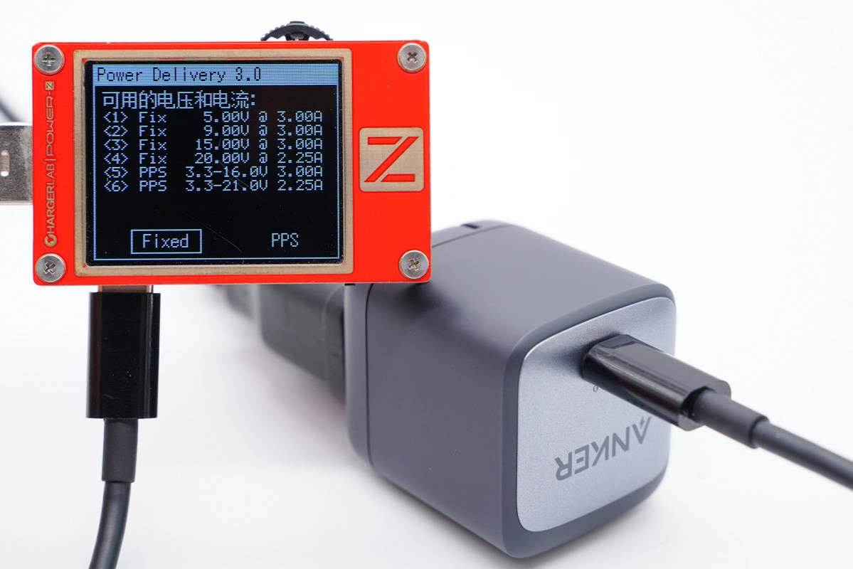

使用ChargerLAB POWER-Z KT002测得USB-C口支持Apple 2.4A、Samsung 5V2A、DCP协议,以及QC2.0/3.0、PD3.0、PPS快充协议。
此外还测得C口具备5V3A、9V3A、15V3A、20V2.25A四组固定电压档位,以及3.3-16V3A和3.3-21V2.25A两组PPS电压档位。

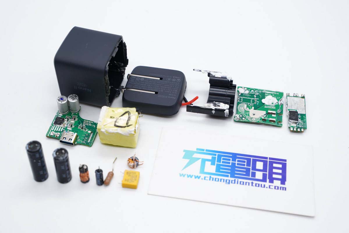

二、安克45W氮化镓超能充拆解

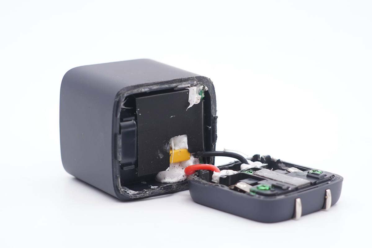

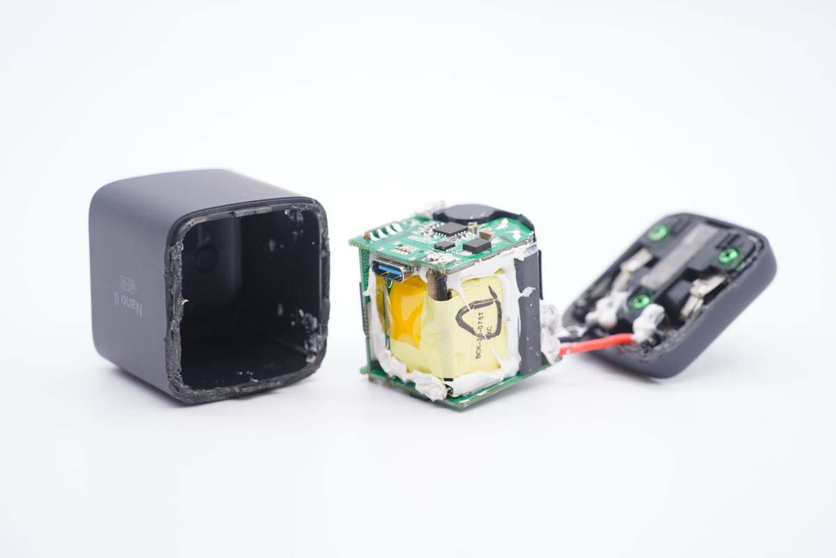

将机身壳拆开,输入端设有绝缘隔离板。

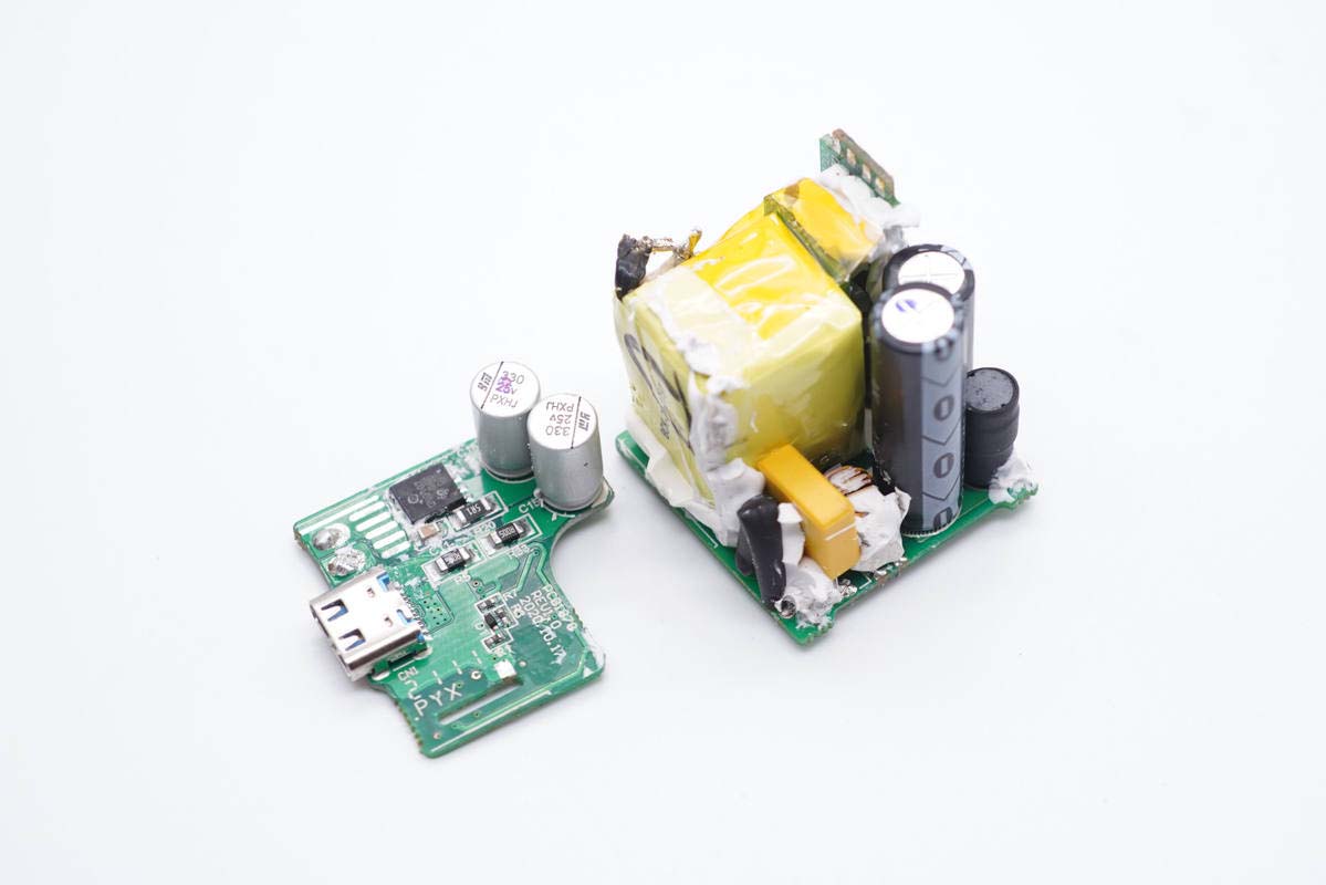

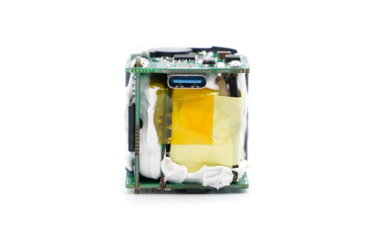

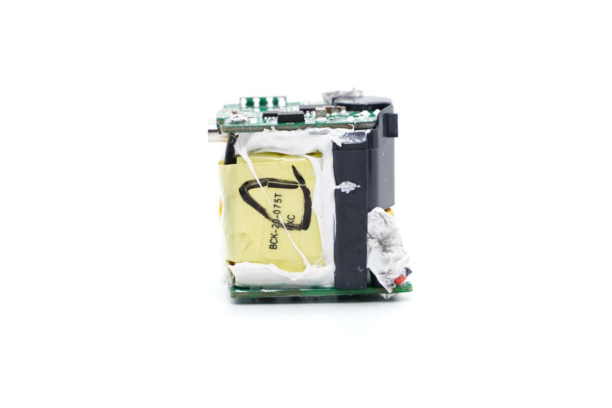

将PCBA模块取出,AC导线、变压器周围打胶加固保护。

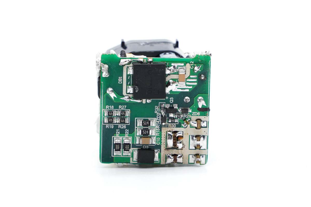

PCBA模块采用四块小板组合焊接设计,侧面有两块,其中一块焊接变压器,并且变压器包裹绝缘胶带保护。
通过观察发现,这款充电器采用PI高集成开关电源方案宽范围输出,协议芯片控制接口输出电压的设计架构。下面我们就从输入端开始一一了解各元器件。
输入端一览,可以看到黄色的安规X电容、电解电容、工字电感等,电容顶部套有塑料壳进行隔离和加固。
塑料壳同时还帮助隔离保险丝和变压器。

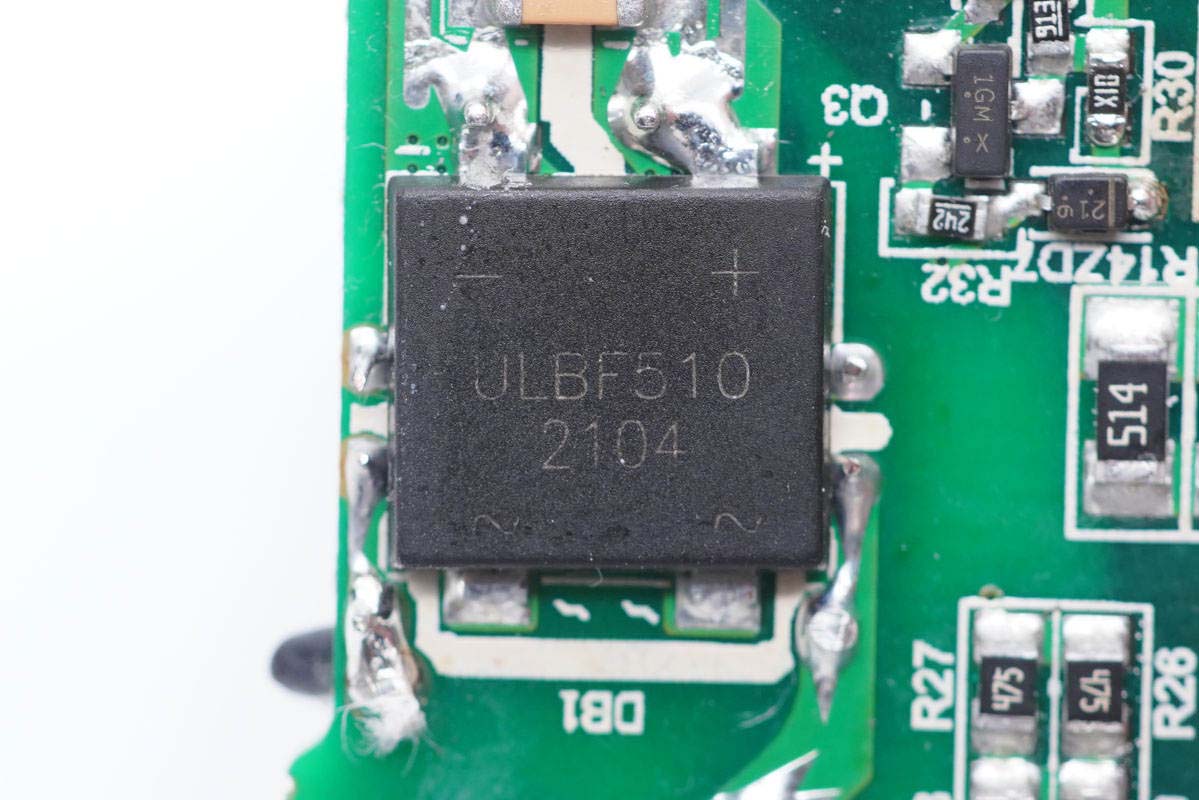

输入端小板背面设有一颗整流桥。
将模块拆分开便可清楚看见输入端小板正面的元器件。

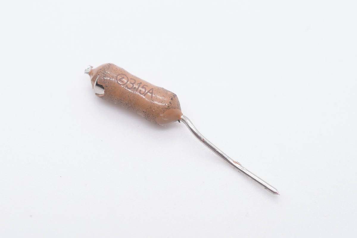

保险丝额定电流3.15A。

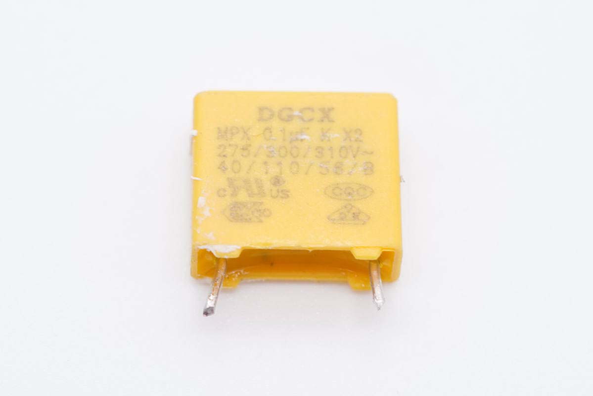

安规X电容来自成希电子,容量0.1μF。

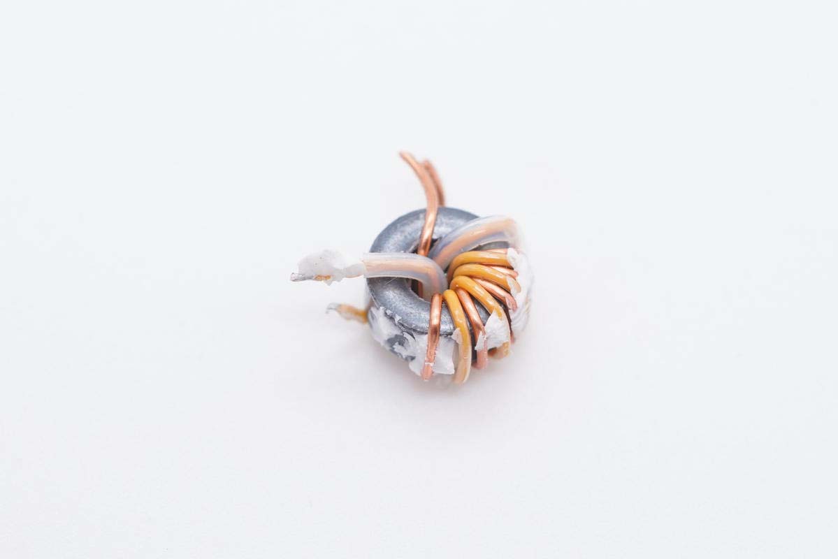

共模电感用于滤除EMI干扰,双线绕制,其中一根套有绝缘管。
整流桥特写,丝印ULBF510。

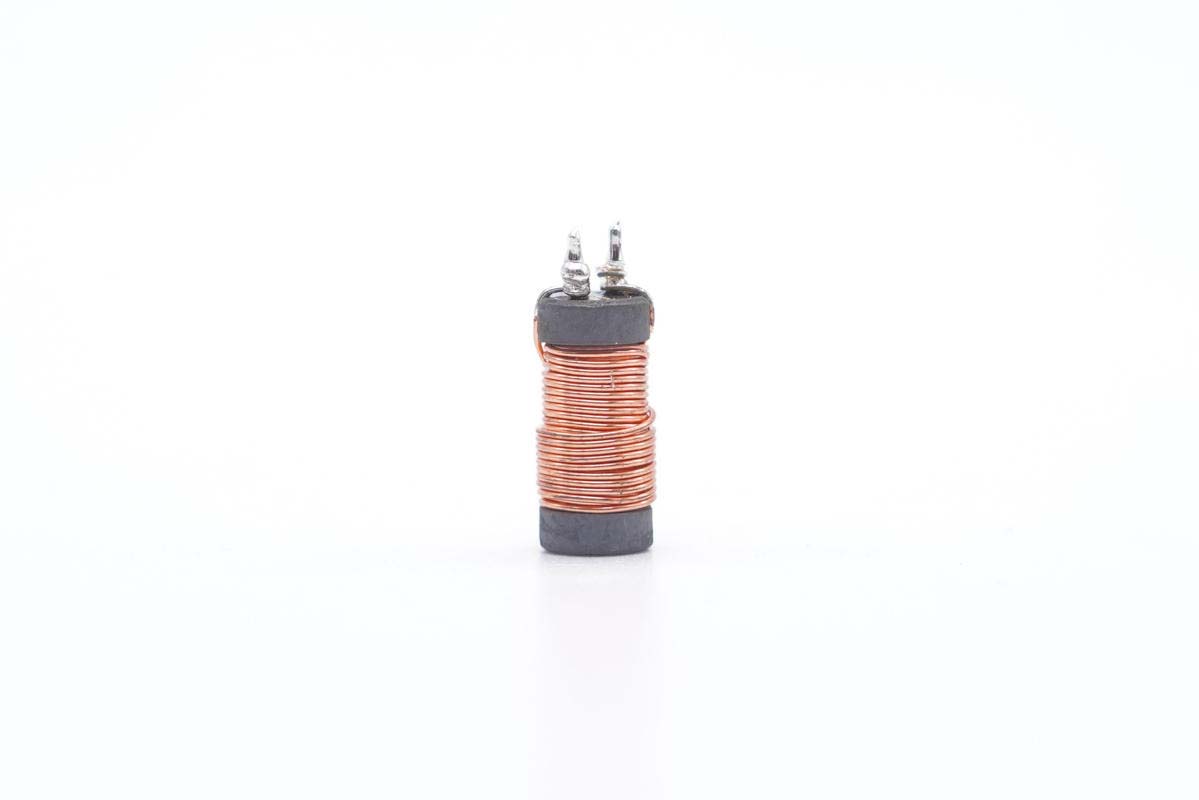

工字电感特写。

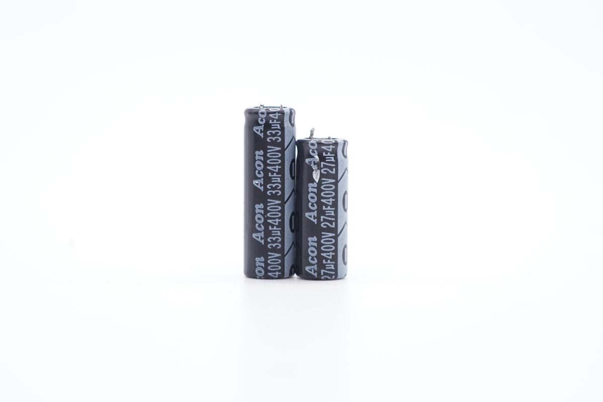

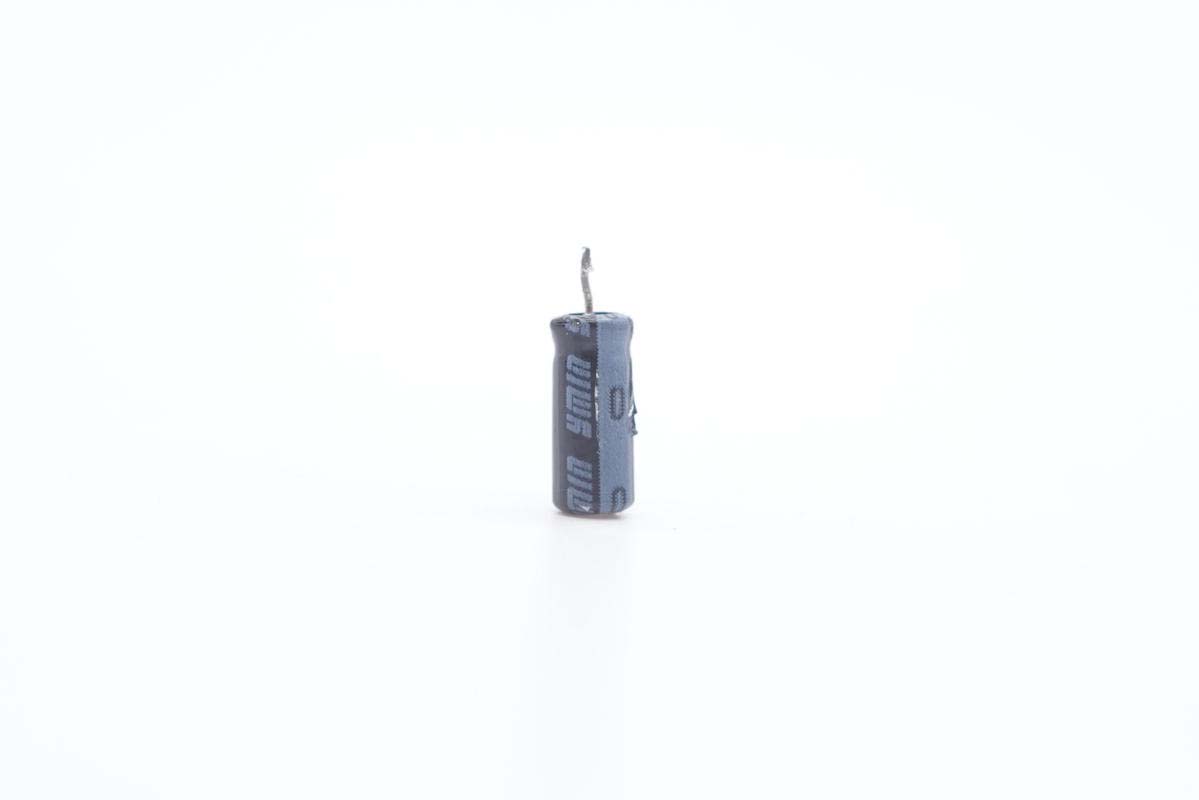

两颗高压滤波电解电容来自Acon中元,规格分别是400V33μF和400V27μF。

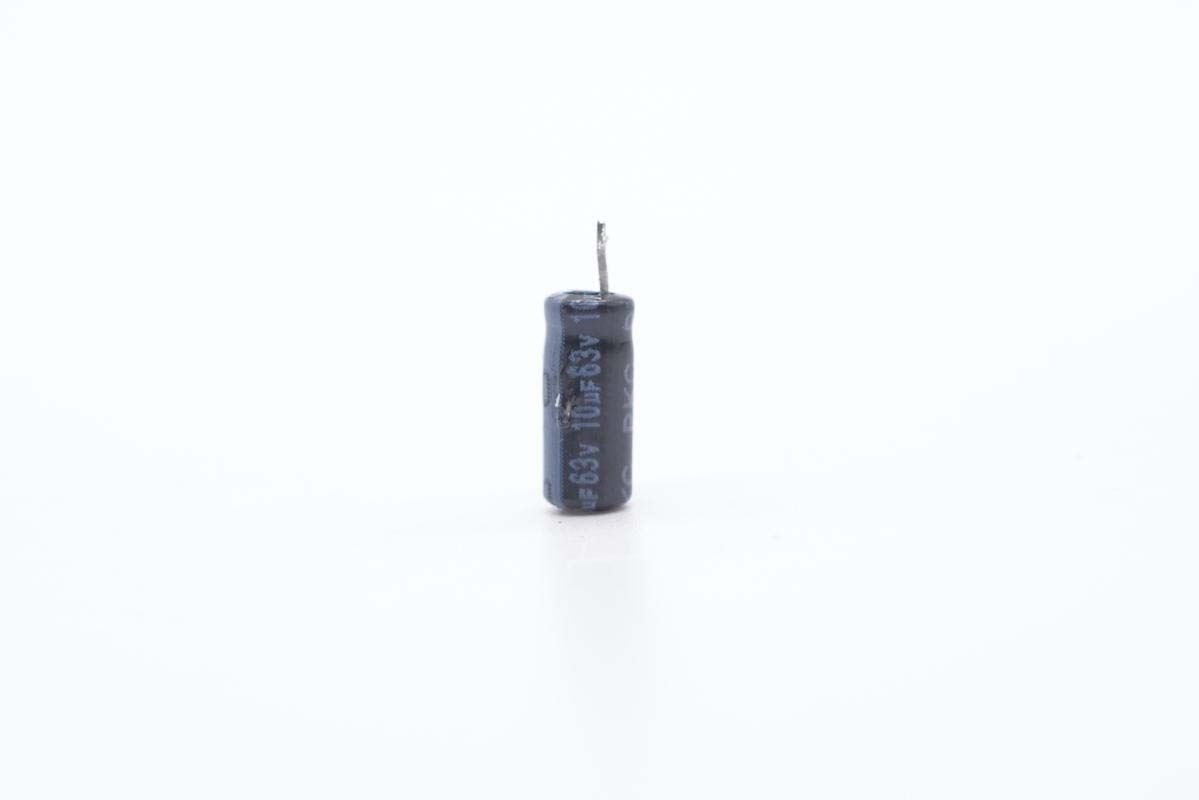

主控芯片供电电容来自永铭。
规格为63V 10μF。

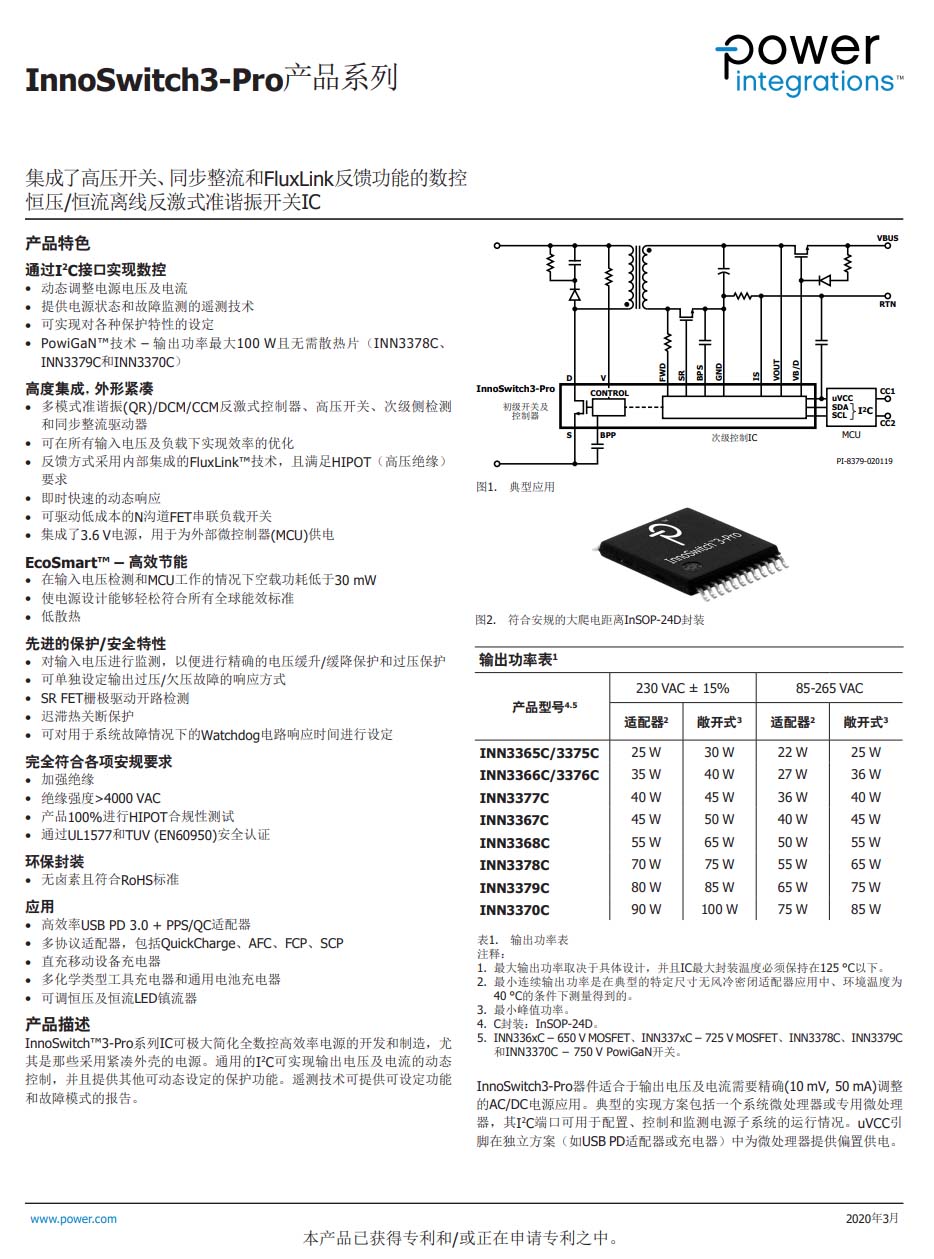

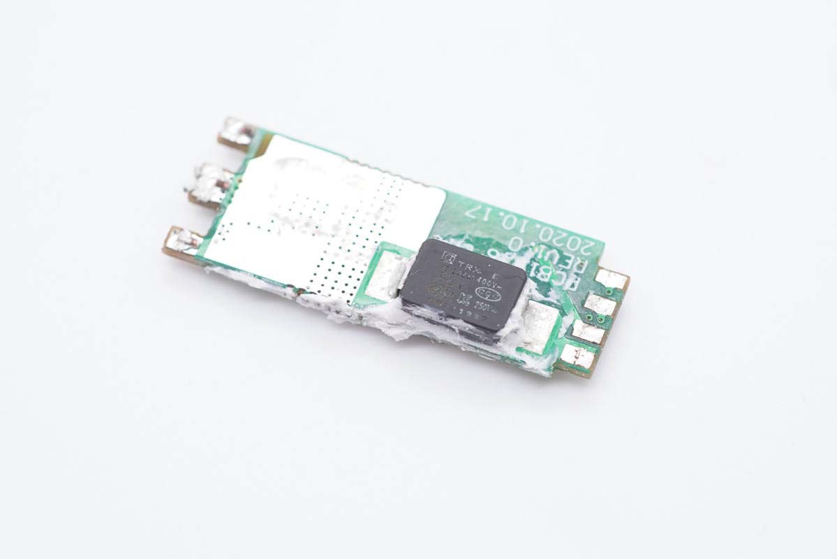

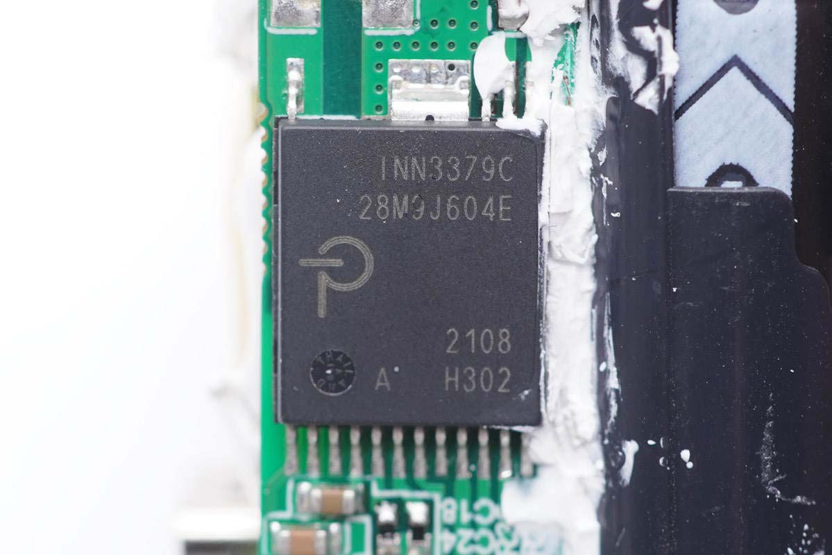

连接小板上设有PI主控芯片,型号INN3379C,采用PowiGaN技术,内置PWM控制器、高压MOS、同步整流控制器等,集成度非常高,并且采用数字总线控制调压。宽电压范围条件下,密闭外壳内可以输出65W功率。
PI官方的资料显示,INN3379C属于InnoSwitch3-Pro家族,它采用了PI独家的PowiGaN技术,也就是内置了GaN氮化镓功率器件,相比传统MOSFET可以输出更大功率。
充电头网了解到,采用INN3379C的产品还有Aohi迷你30W氮化镓充电器、傲基63W氮化镓快充、龙冰65W PD氮化镓快充、斯泰克100W双USB-C氮化镓快充。此外PI高集成快充芯片还被三星原装45W USB PD快充充电器、小米9手机27W原装充电器、OPPO原装65W氮化镓快充充电器、谷歌Pixel手机标配USB PD充电器等数十款产品采用,性能获得客户广泛认可。

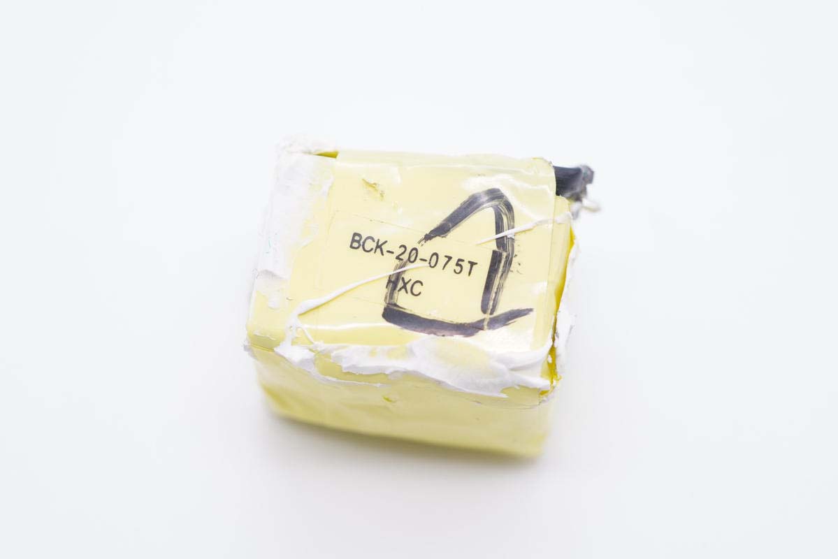

变压器特写。

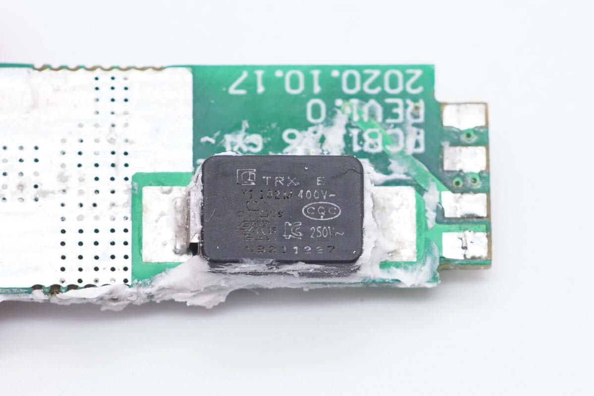

连接小板另一面设有一颗贴片Y电容,对应主控芯片处露铜加锡帮助散热。
充电头网了解到,特锐祥贴片Y电容除了被麦多多100W氮化镓、OPPO 65W超级闪充氮化镓充电器、联想90W氮化镓快充、努比亚65W氮化镓充电器、倍思120W氮化镓+碳化硅PD快充充电器等数十款大功率充电器使用外,也可应用于海陆通、第一卫、贝尔金等品牌20W迷你快充上,性能获得客户一致认可。

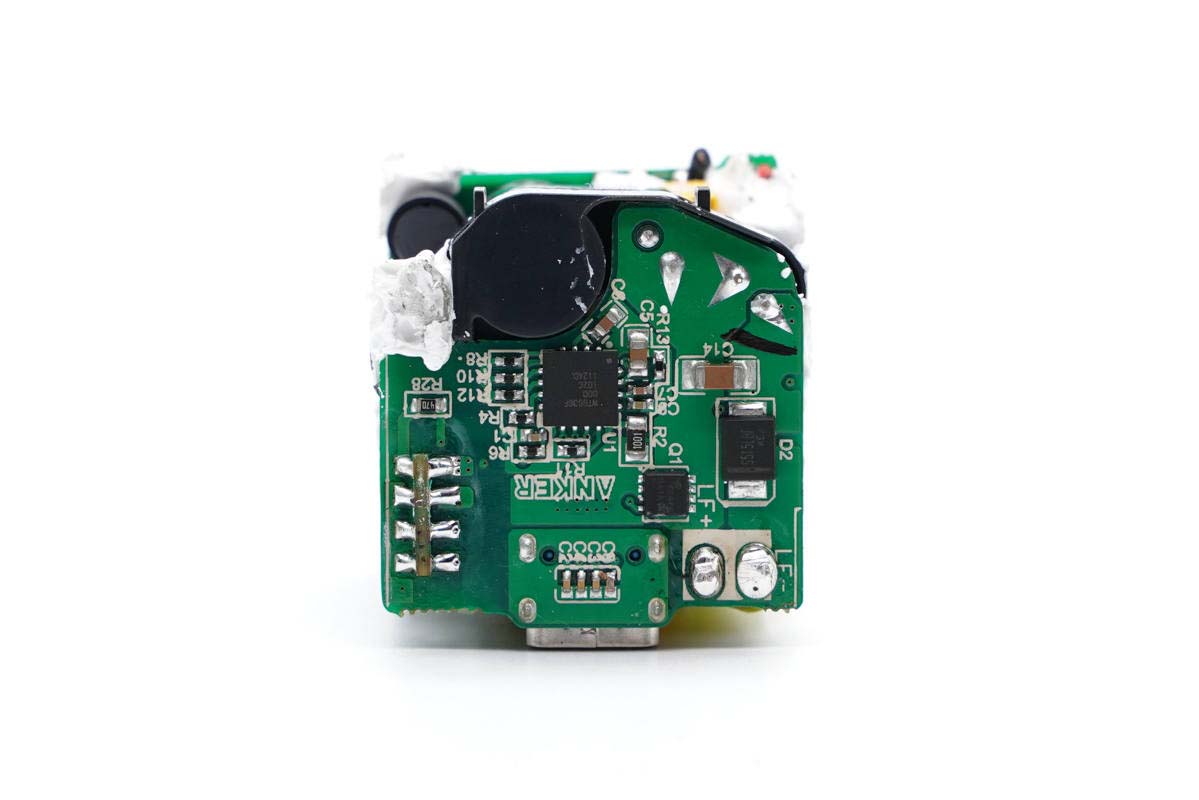

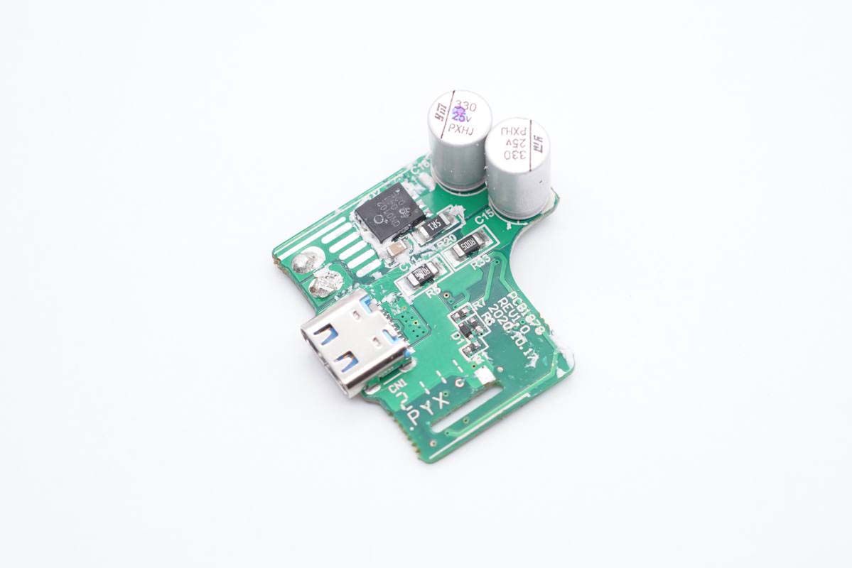

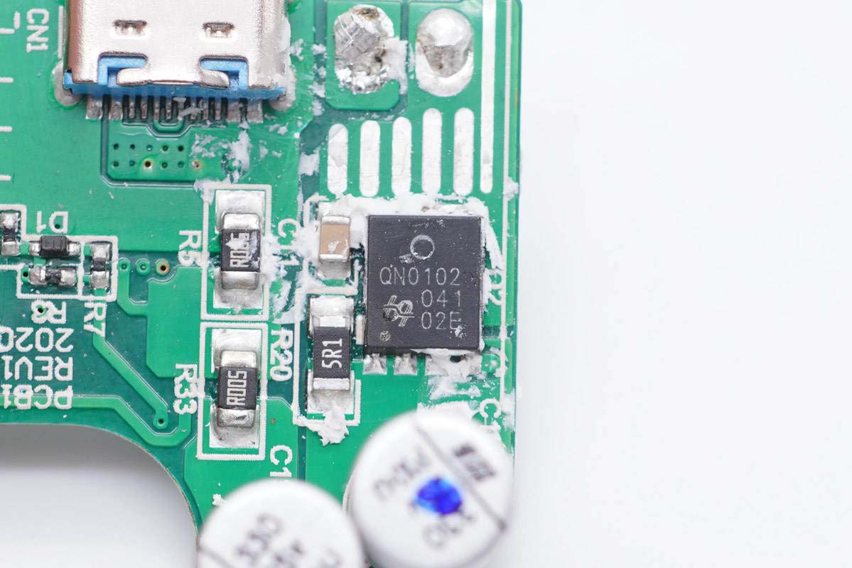

输出端小板上设有协议芯片和输出VBUS开关管。
拆下后,另一面设有同步整流管和两颗固态电容。

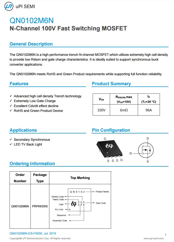

同步整流管采用UBIQ QN0102M6N,耐压100V,导阻6mΩ,PRPAK5x6封装。
UBIQ QN0102M6N资料信息。

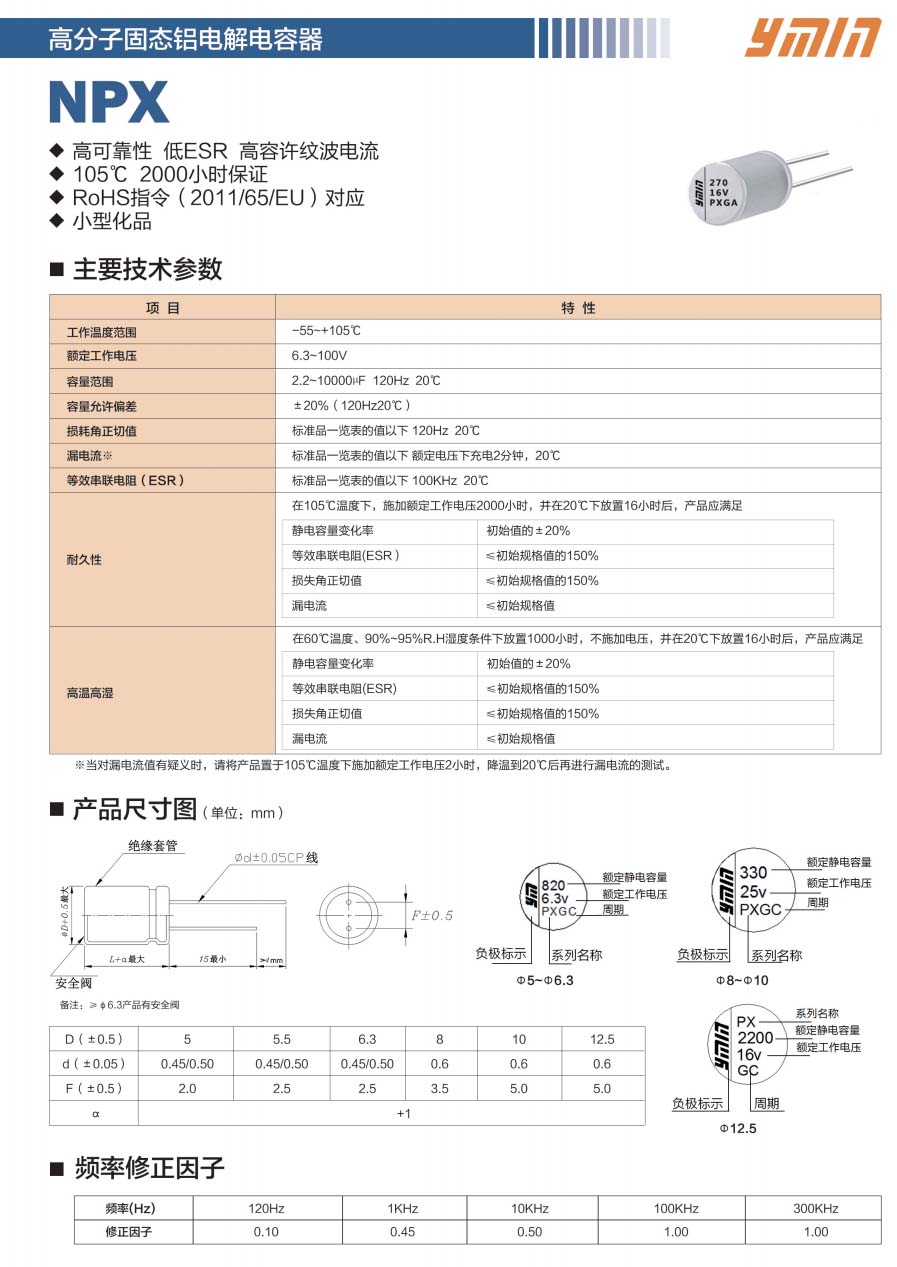

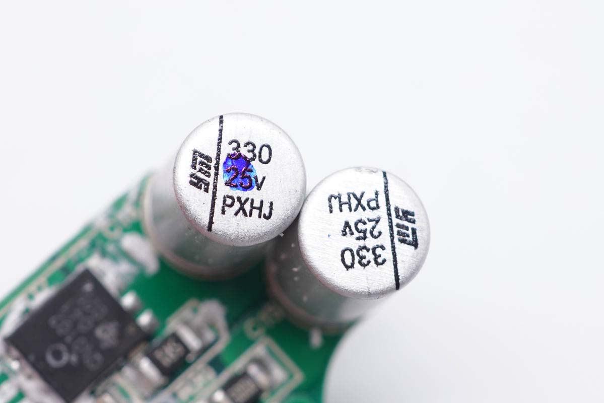

两颗输出滤波固态电容采用永铭NPX系列,规格均为25V 330μF。该系列电容具有小体积、低ESR、高额定纹波电流、高可靠性、耐开关冲击等特点。
充电头网了解到,永铭NPX系列固态电容此前已被闪极100W 3C1A氮化镓快充充电器、摩米士65W 2C1A氮化镓快充、倍思45W 1A1C氮化镓充电器、努比亚65W氘锋氮化镓充电器等产品使用,此外还被应用在安克、飞利浦、小小黑、品胜、邦克仕等品牌20W迷你充上,获得客户一致认可。

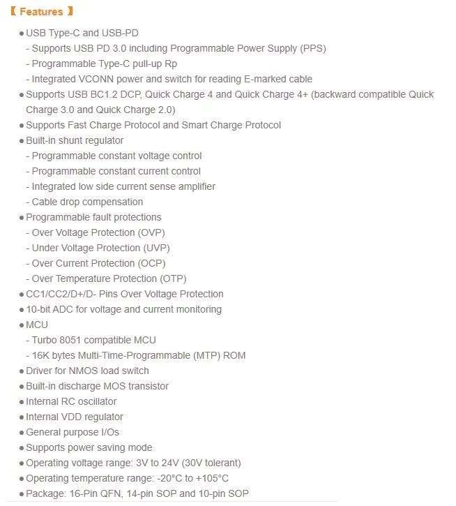

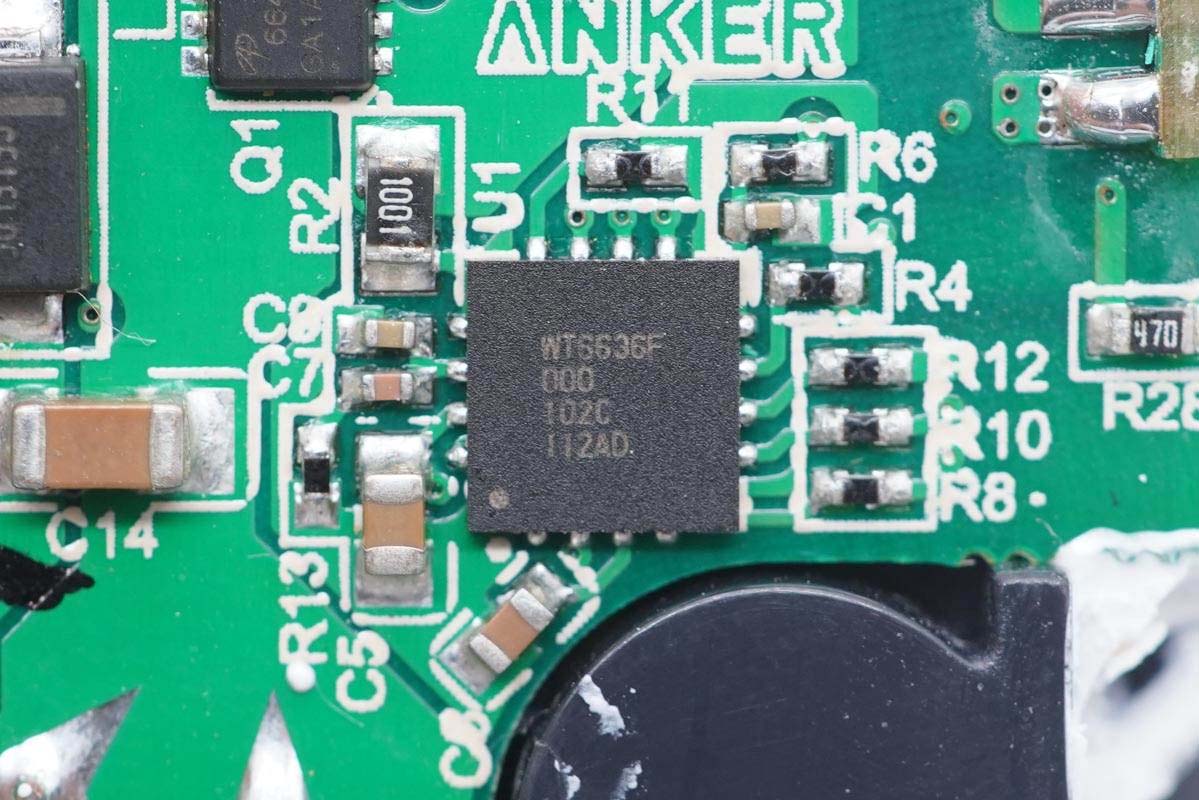

USB PD协议IC采用伟诠WT6636F,这是一颗通过USB-IF协会USB PD3.0(PPS)认证的协议芯片(TID号:1080018),另外通过了高通QC4+认证,认证号QC20200316138。
WT6636F支持USB PD3.0和PPS,内置可编程的恒压恒流控制,集成低侧电流采样放大器,支持线损补偿,支持多重保护功能,包括数据脚的过压保护,内部集成10bit ADC用于电压和电流检测,内置8051内核单片机,内置放电MOS管。
伟诠 WT6636F 资料信息。
据充电头网了解,采用WT6636F的产品还有THEONE 65W 1A1C快充充电器、RedmiBook Pro 15笔记本标配100W充电器、青客迷你45W快充充电器、LG gram笔记本标配65W氮化镓充电器、联想thinkplus 65W氮化镓口红电源Pro、网易智造61W氮化镓快充等,同时,还有数十款产品快充产品采用了伟诠的芯片。

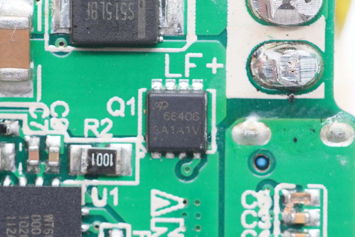

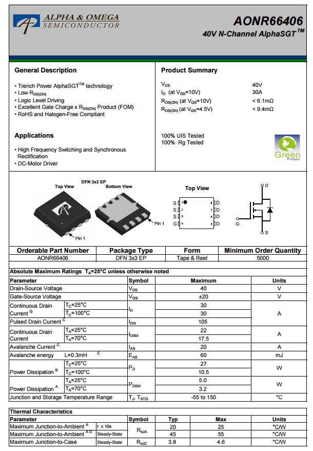

输出VBUS开关管采用AOS万代AONR66406,NMOS管,耐压40V,DFN 3x3 EP封装。
AOS AONR66406资料信息。

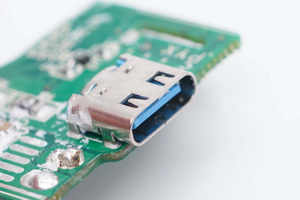

USB-C母座特写,过孔焊接。
