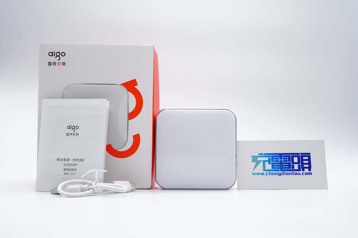

包装盒正面印有aigo品牌、产品名称和型号,中间是移动电源外观图,有粉、白、蓝款式。
背面印有移动电源五大特性标识、参数、制造和监制商,服务电话等信息。
包装内含移动电源、A to C短线以及使用说明书。本次开箱了白色款式,顺便以这款为例进行拆解。

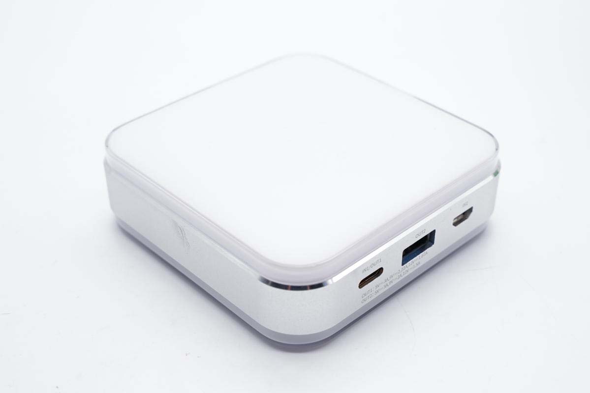

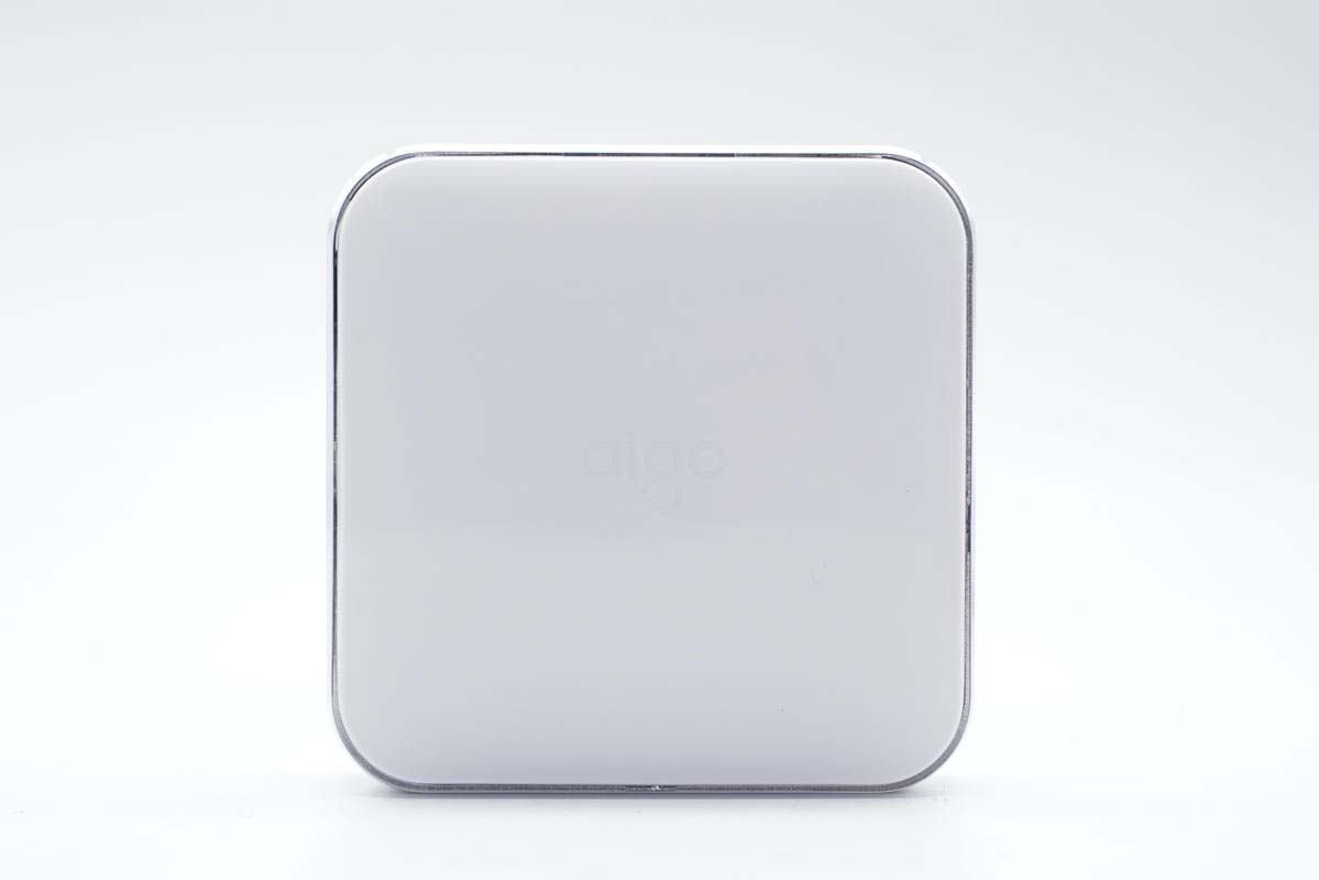

充电宝为方块造型,主体机身壳有双层,最外层透明亮面设计,晶莹剔透。侧身套有铝合金装饰环,两边倒角亮银处理。
机身壳仅在正面中心凹印aigo品牌,风格十分简洁。

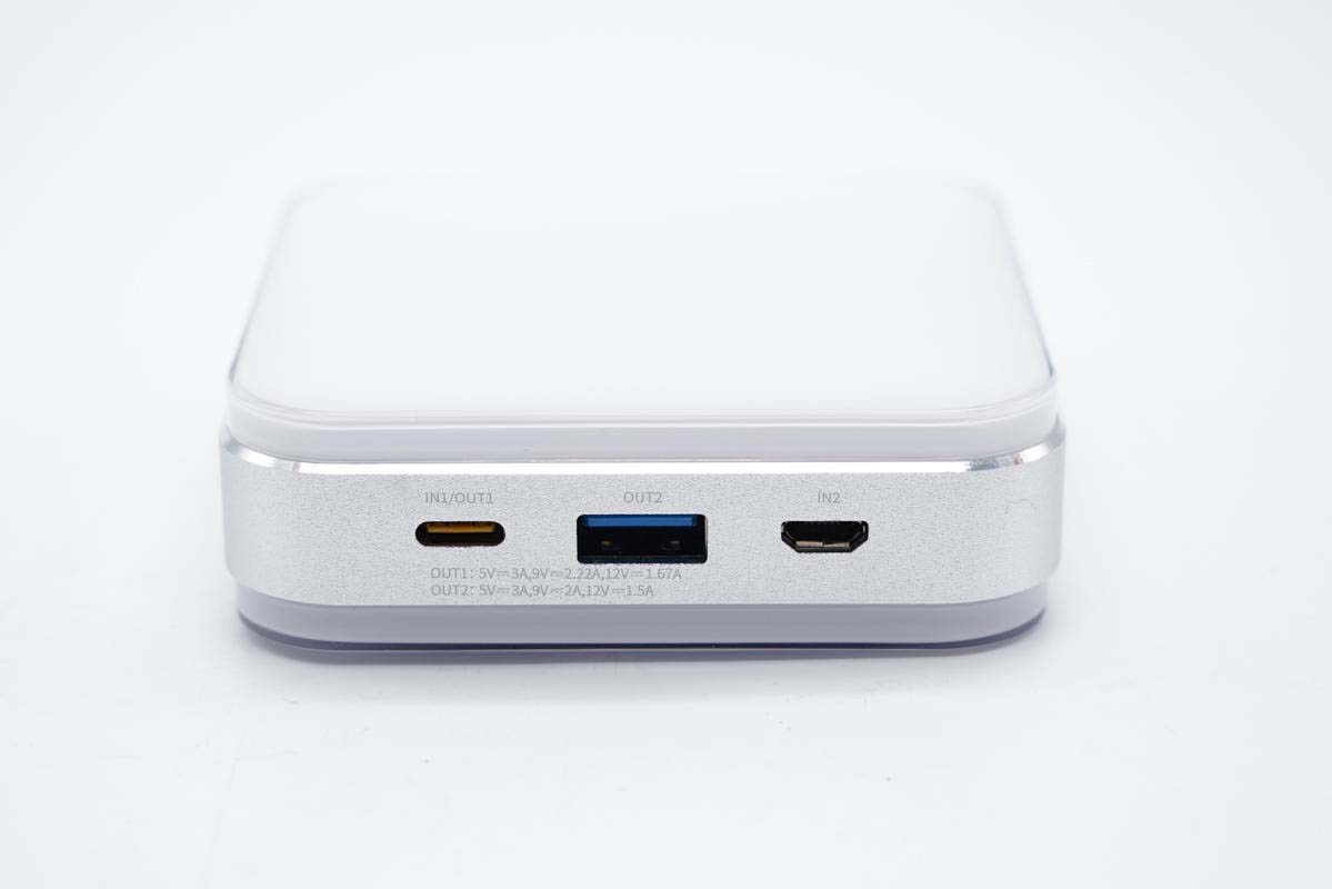

其中一侧面配有1A1C以及Micro USB共三个接口,接口下有对应参数信息。

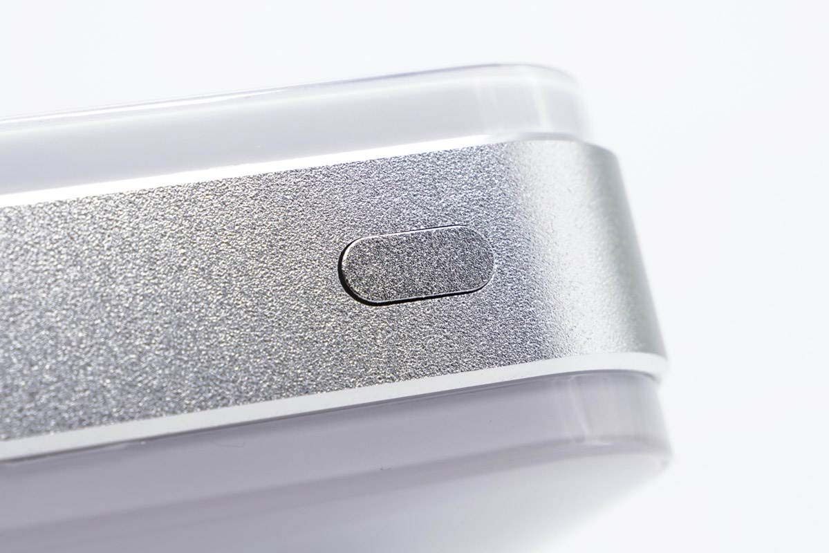

相邻侧面配有电源键。

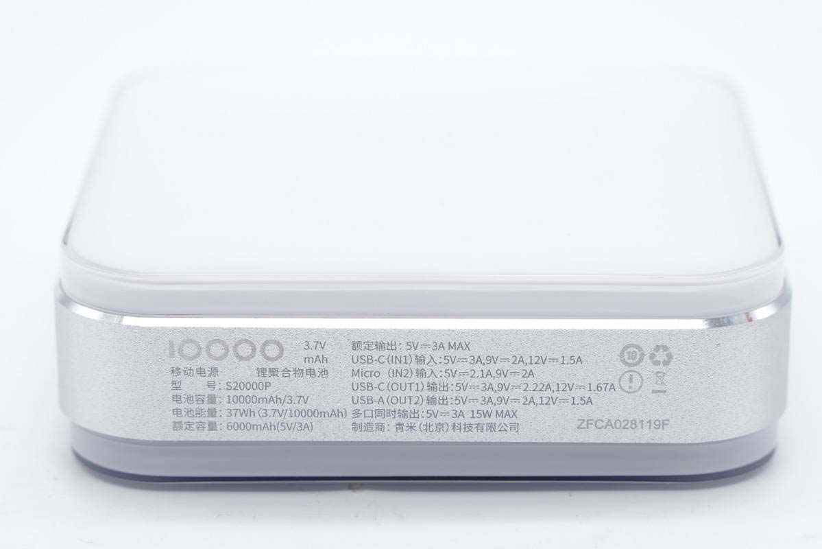

后方印有移动电源的详细参数
型号:S20000P
电池种类:锂聚合物电池
电池容量:10000mAh/3.7V
电池能量:37Wh(3.7V/10000mAh)
额定容量:6000mAh(5V3A)
输入:
USB-C:5V3A、9V2A、12V1.5A
Micro USB:5V2.1A、9V2A
输出:
USB-A:5V3A、9V2A、12V1.5A
USB-C:5V3A、9V2.22A、12V1.67A
多口同时输出:5V3A,15W Max
制造商:青米(北京)科技有限公司

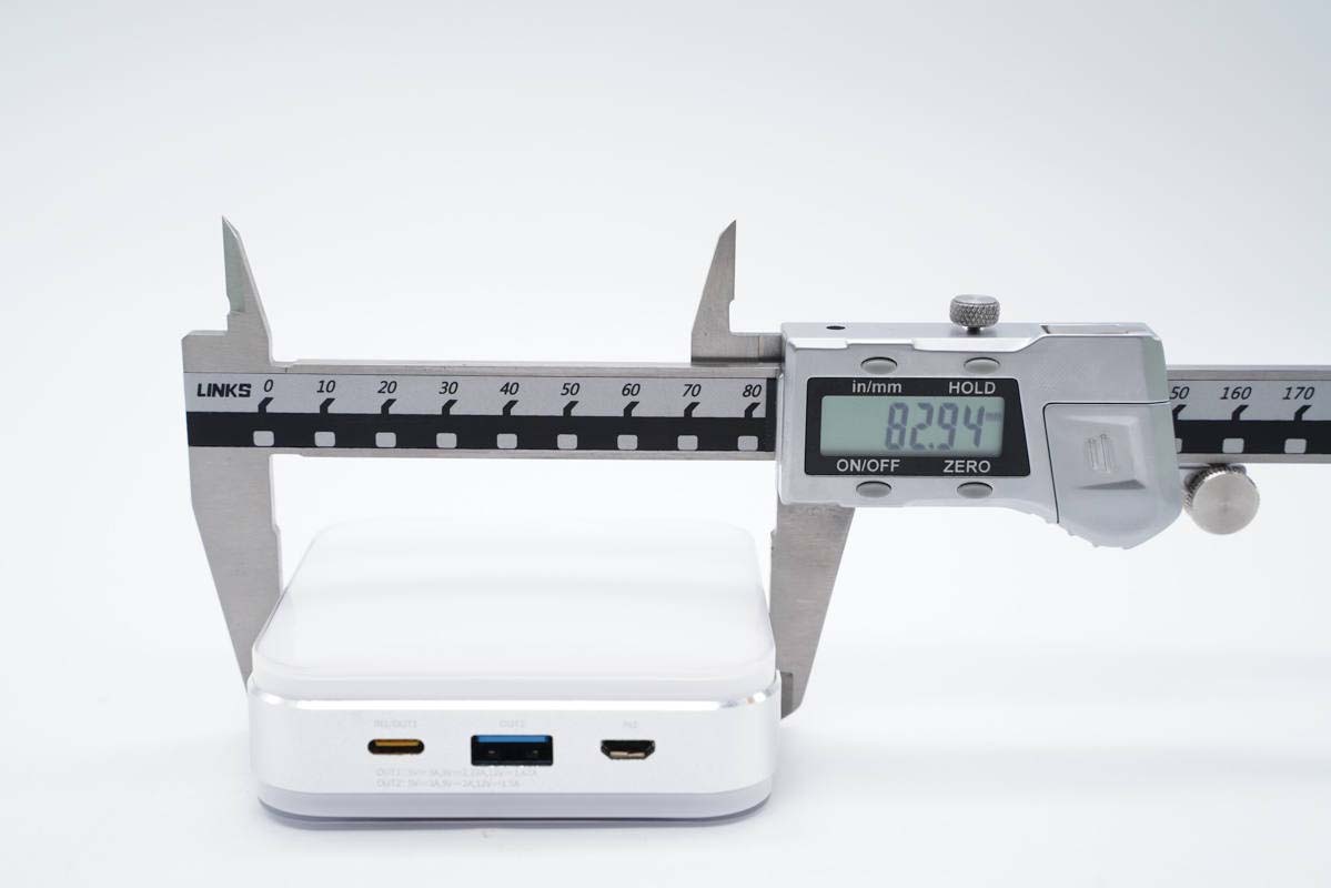

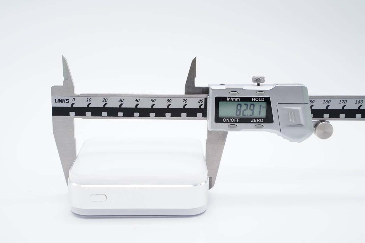

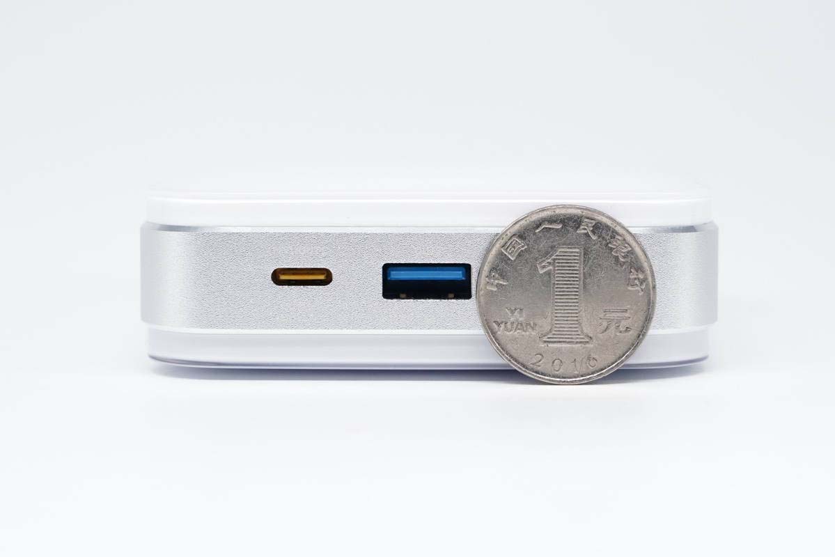

移动电源机身长度为82.91mm。
宽度为82.94mm。

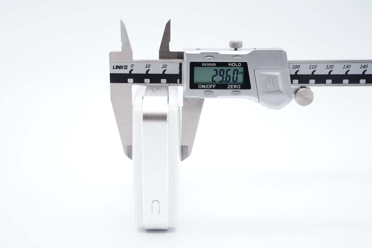

厚度为29.6mm。
机身厚度和一元硬币直径相当。

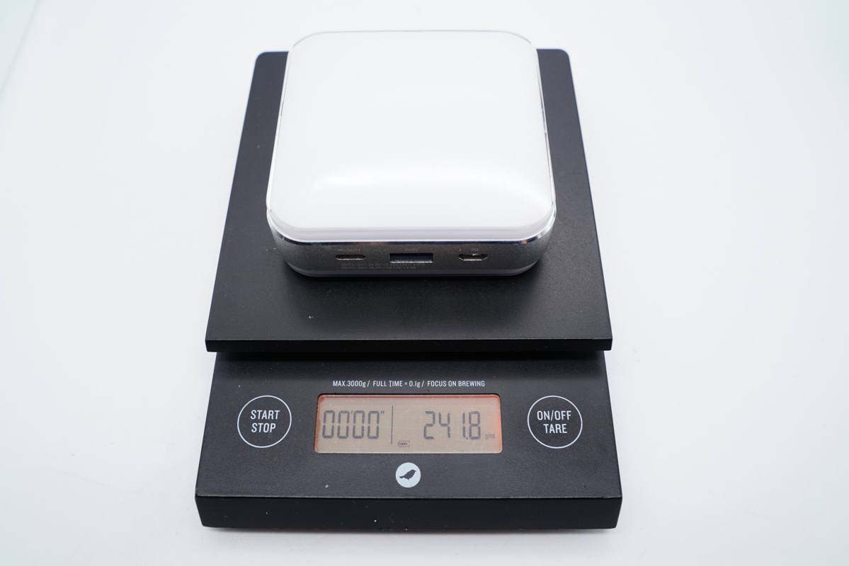

净重约为242g。

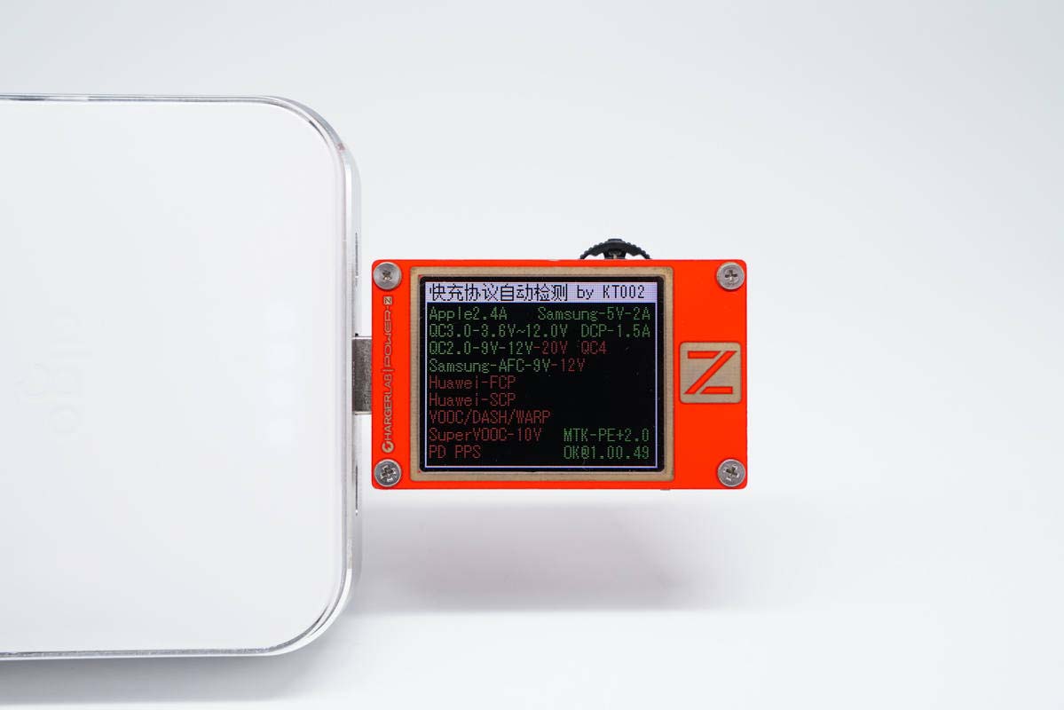

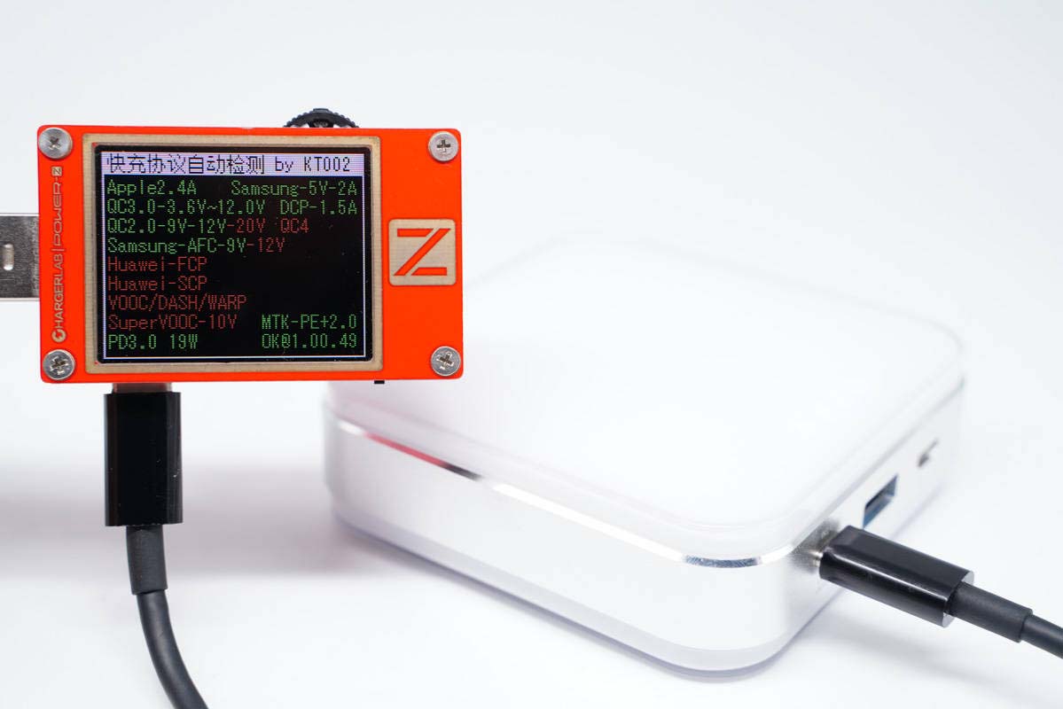

使用ChargerLAB POWER-Z KT002检测USB-A口输出协议,显示支持Apple 2.4A、Samsung 5V2A、DCP协议,以及QC2.0/3.0、AFC、PE2.0快充协议。
另外使用KT002测得USB-C口支持Apple 2.4A、Samsung 5V2A、DCP协议,以及QC2.0/3.0、AFC、PE2.0、PD3.0快充协议。
此外PDO报文显示C口还具备5V2.4A、9V2.2A、12V1.6A三组固定电压档位。

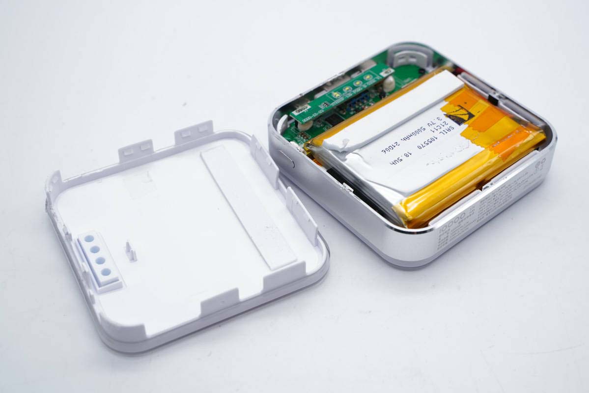

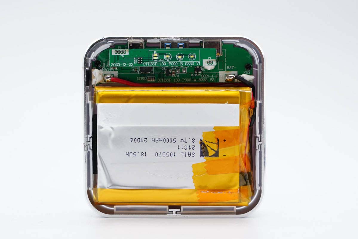

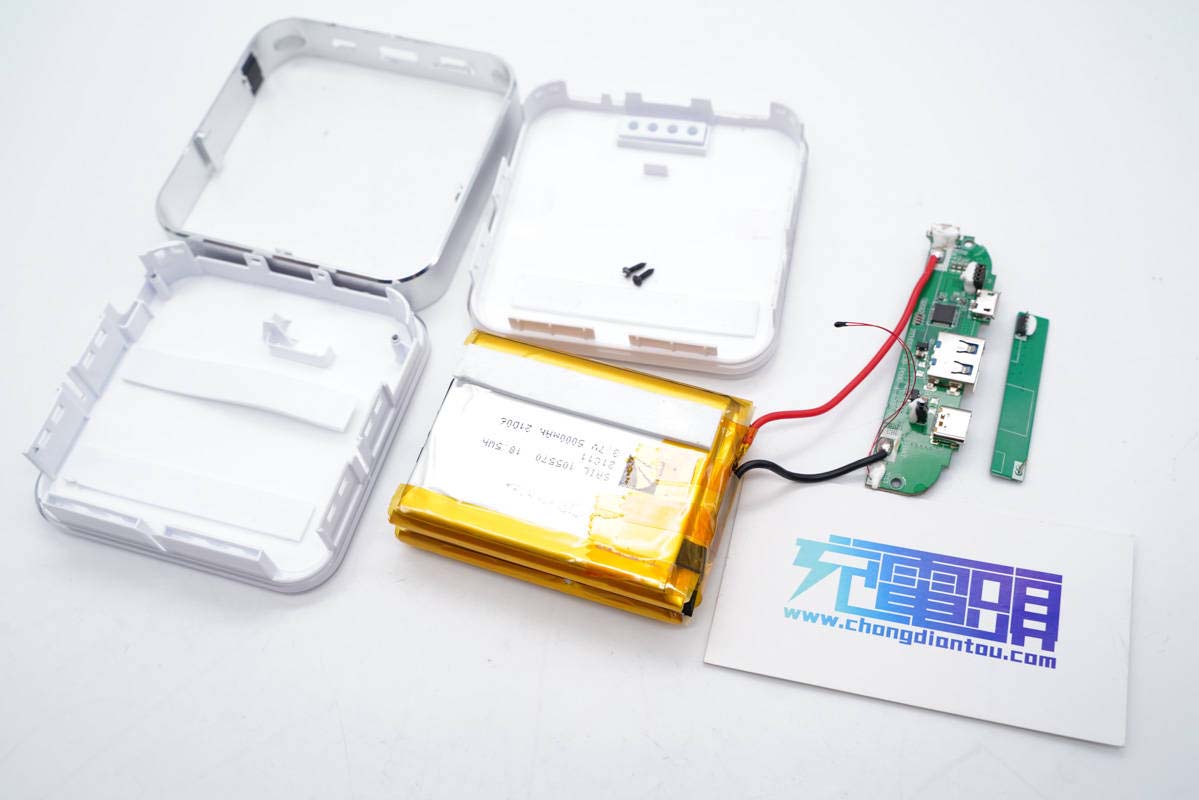

将机身壳拆开,边缘采用卡扣固定封装。

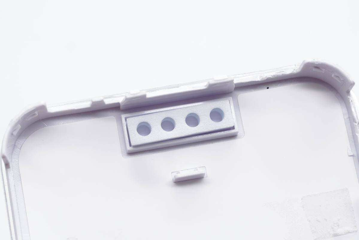

机身壳上有一块泡棉,覆盖LED灯防串光。

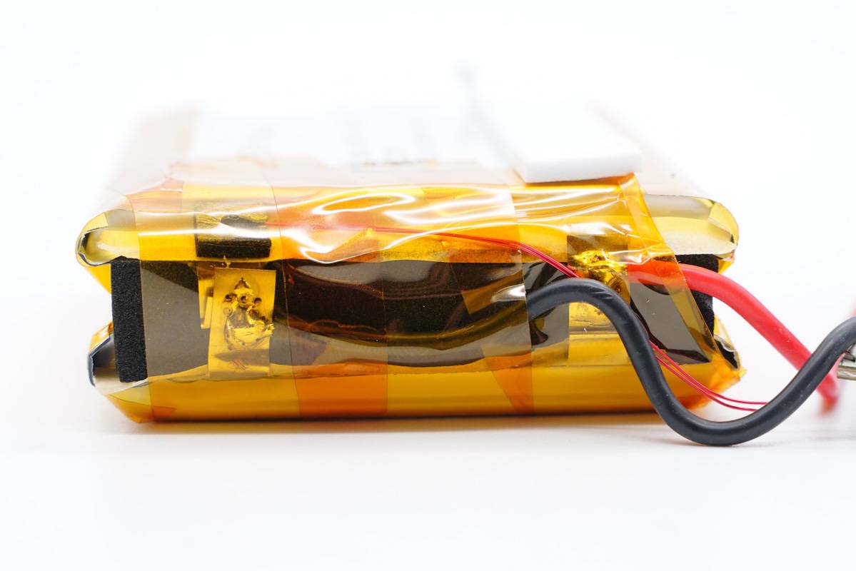

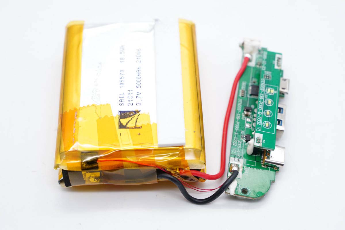

PCB板有大小两块,大板使用螺丝固定,电芯边缘包裹绝缘胶带。
电芯来自SAIL风帆,单块规格为5000mAh/18.5Wh/3.7V。
电芯还配有热敏电阻进行温度监控。

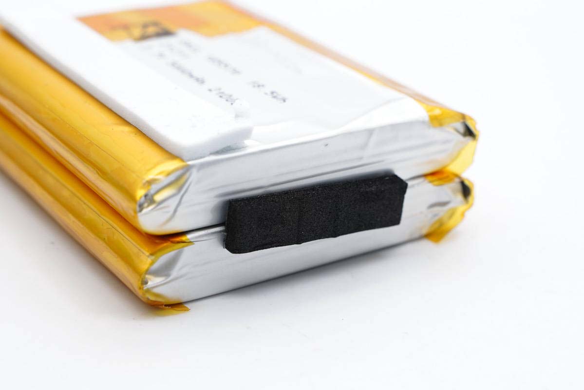

电芯极耳填充泡棉。
电芯底部也贴有泡棉缓冲保护。
两块PCB板通过排针连接通电。

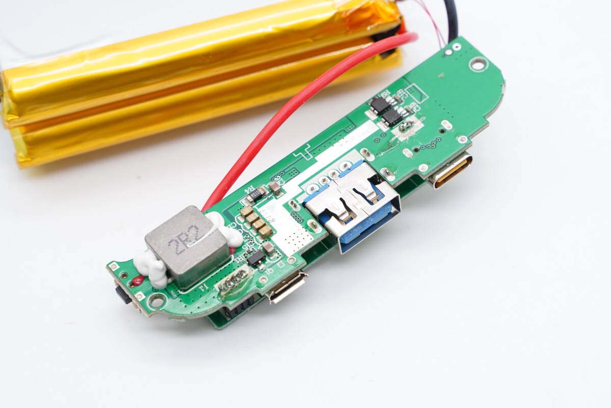

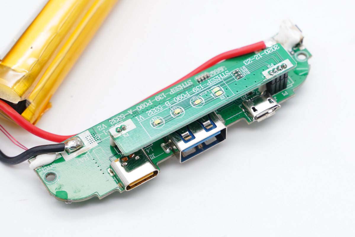

主板背面,电感打胶加固,USB-A母座沉板焊接。

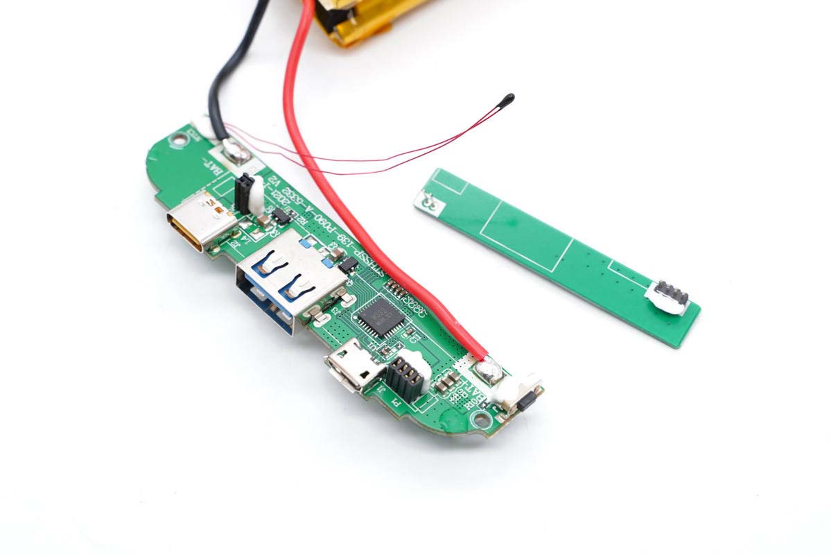

将两块小板拆分开,小板通过排针插接连接。

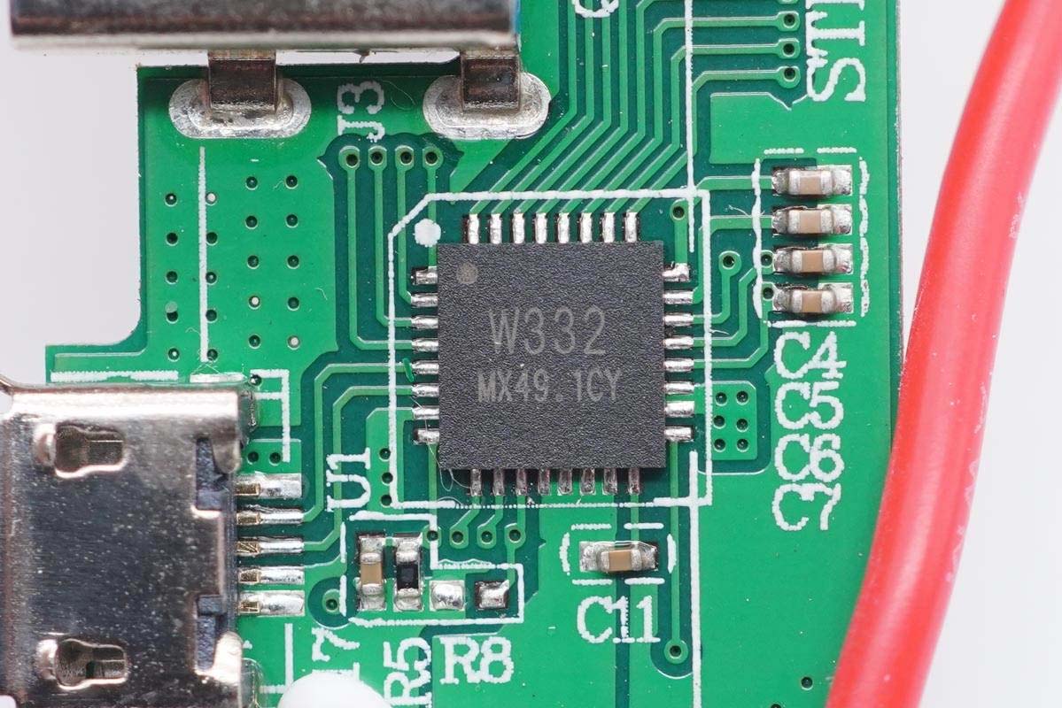

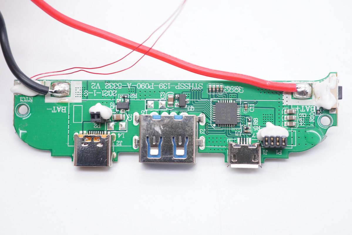

主板正面一览,设有一颗移动电源主控芯片,集成度很高,最右侧电源键也打胶加固。

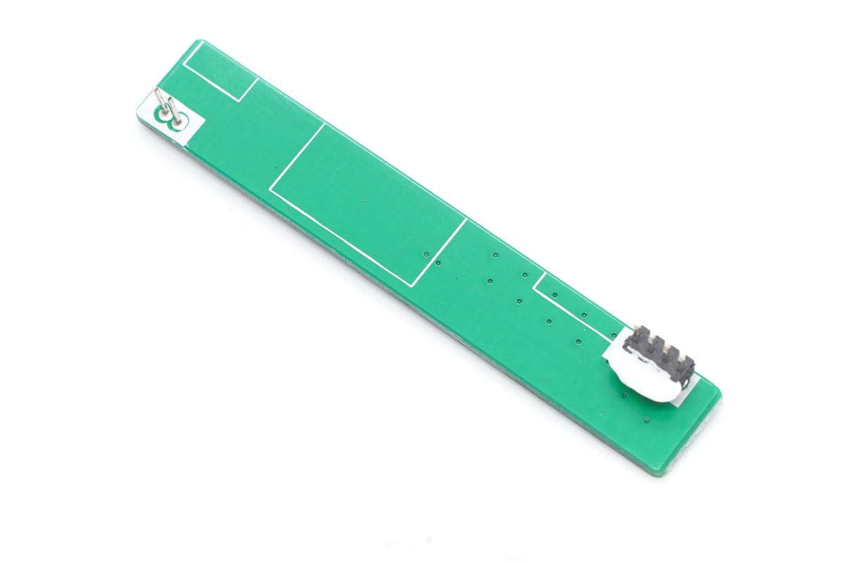

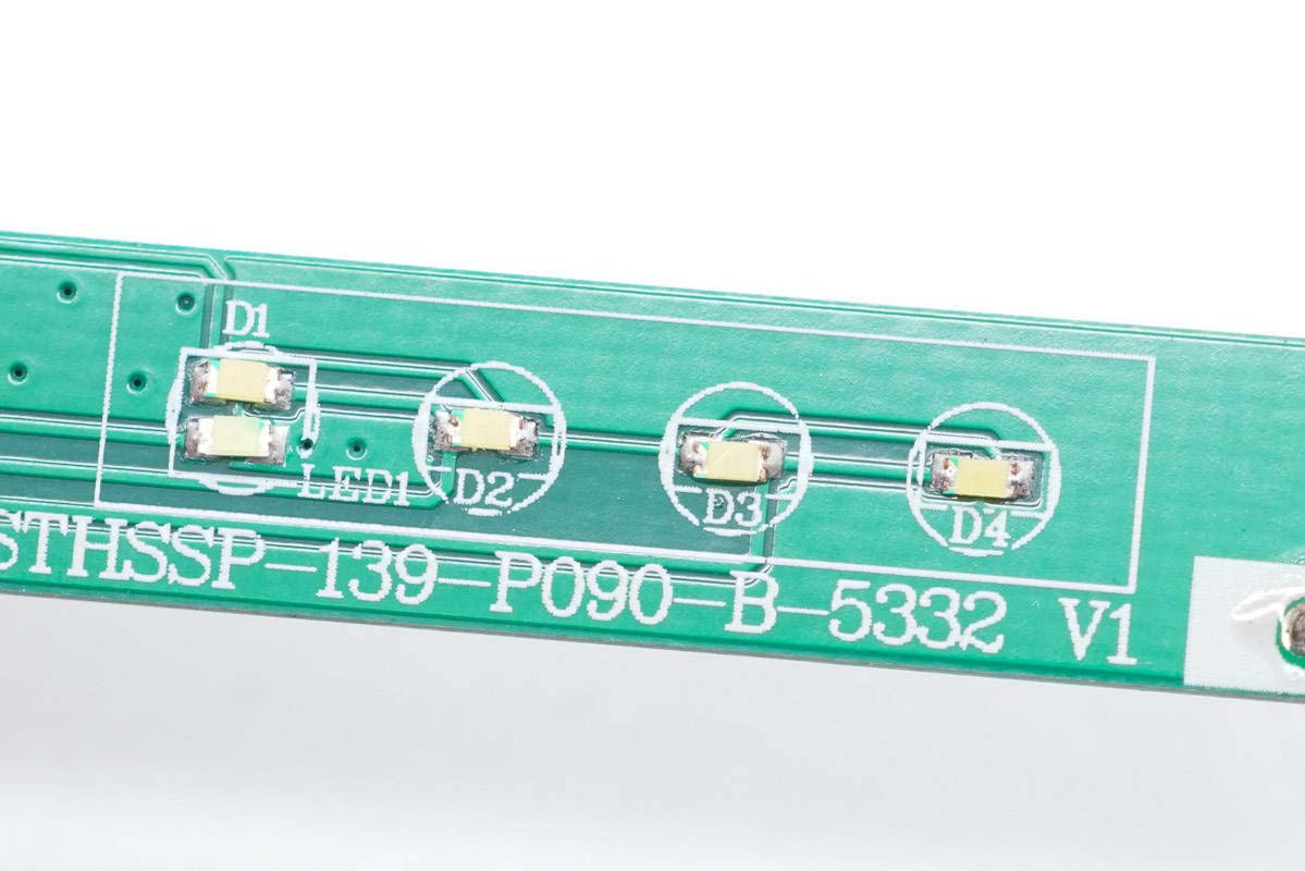

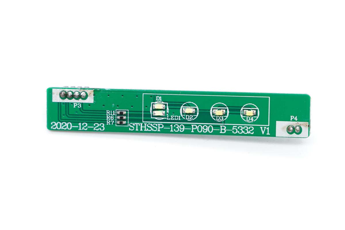

另一块小板纯用来焊接LED灯。
另一面只有连接排针。

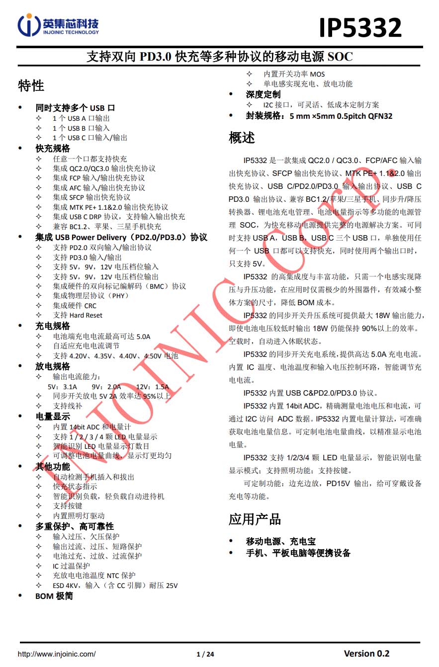

移动电源主控丝印W332,是英集芯的IP5332多合一SOC芯片,这款芯片可同时支持多个USB口,并且均支持多种快充协议,集成双向PD功能,且支持多种电压电池,涵盖市面上所有锂电池,最大充电电流5A,最大支持18W输出,同时内置电量计功能,内置功率管,外围元件数量少,最大简化设计节省成本,芯片支持锂电池NTC温度检测,确保使用安全。
英集芯IP5332资料。充电头网拆解了解到,使用英集芯IP5332的还有绿联10000mAh双向快充移动电源aigo 10000mAh双向快充移动电源,此外英集芯的快充芯片还被小米9手机27W原装充电器机基地48W 1A1C USB PD快充充电器第一卫30W USB PD快充充电器京东京造18W USB PD充电器数十款产品采用,并获得市场高度认可。

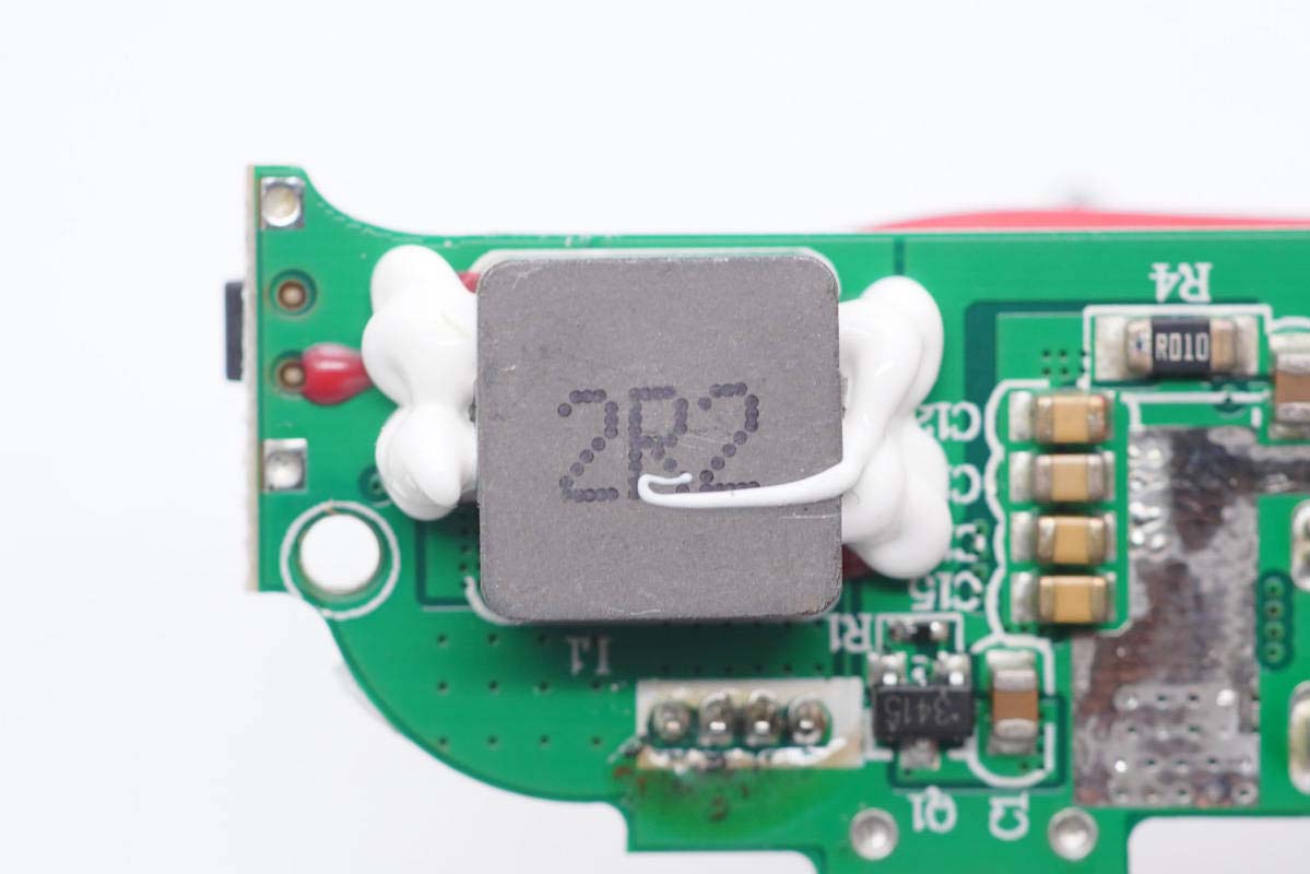

2R2升降压电感特写,两侧涂胶加固,配合主控芯片进行升降压实现电芯充放电。

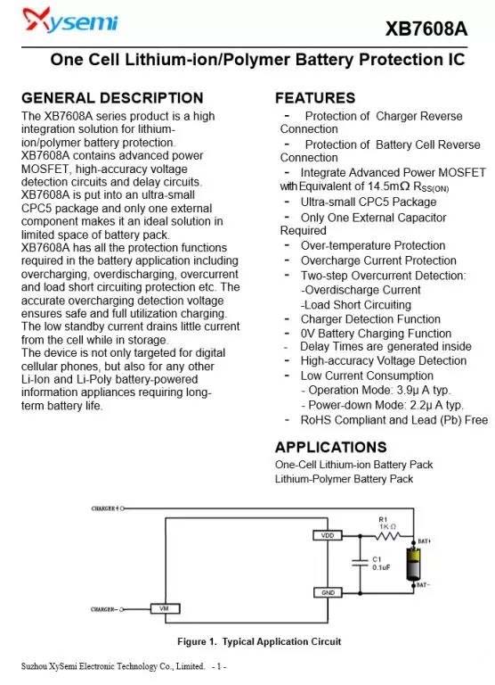

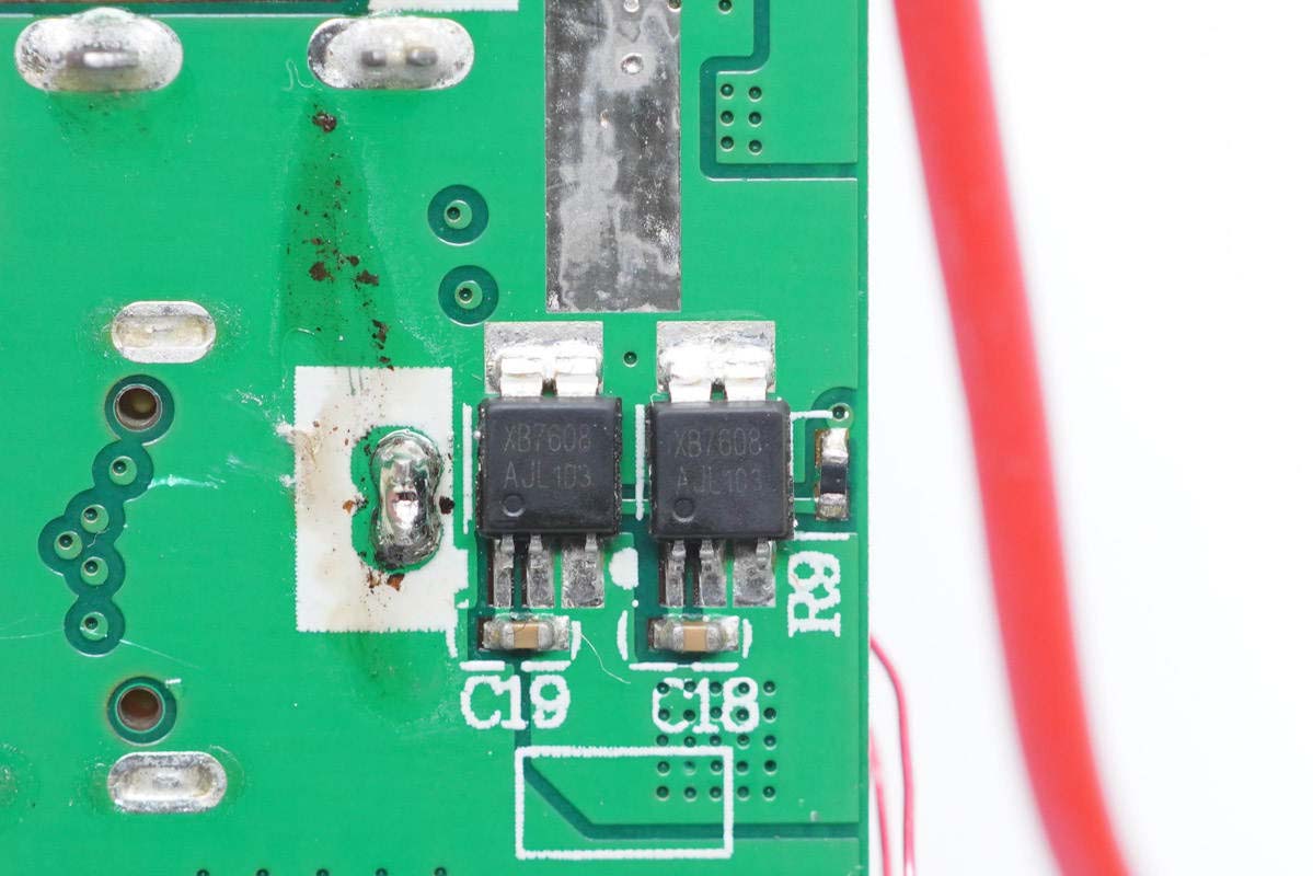

苏州赛芯微XB7608多合一锂电保护芯片,内置14.5mΩ导阻MOS管,外围元件只需要一颗电容,支持过热保护,过充保护,支持过放电保护和短路保护,其内部集成高精度电压检测,超低静态电流。两颗并联用于电池保护。
赛芯微 XB7608A 详细资料。

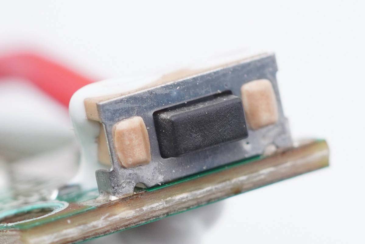

电源键特写,贴片焊接。
LED指示灯特写,最左侧的电量指示灯和快充指示灯共享一个位置。

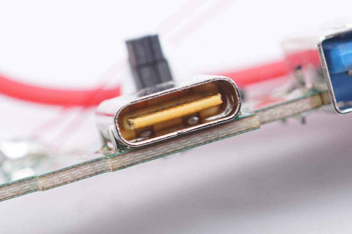

USB-C母座特写。

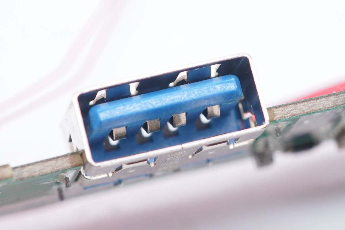

USB母座特写,沉板过孔焊接。

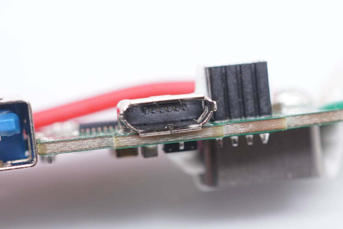

Micro USB母座特写。
