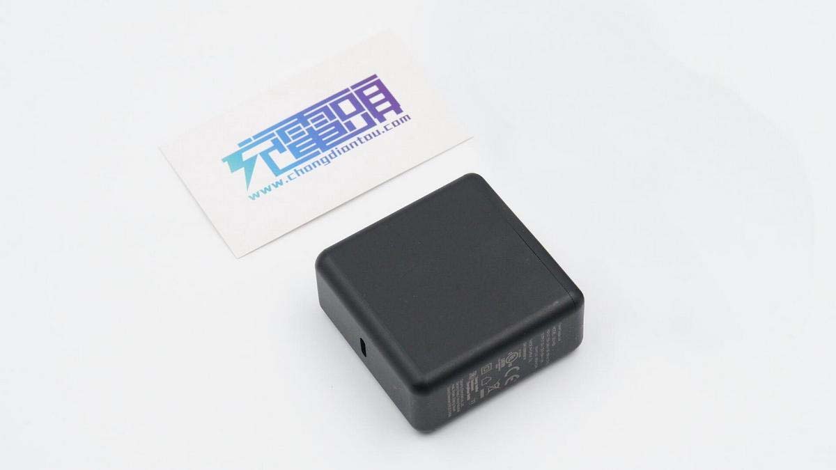

一、赛尔康60W PD快充充电器外观
赛尔康这款充电器采用扁平方块造型设计,机身表面哑光,边角过渡圆润。

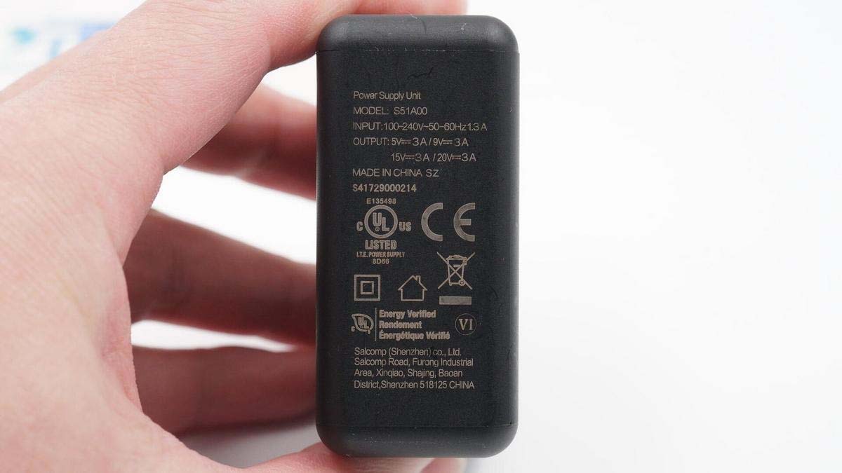

底部外壳上印有充电器参数
型号:S51A00
输入:100-240V~50/60HZ 1.3A
输出:5V3A、9V3A、15V3A、20V3A
产品已经通过了CE认证、UL认证和VI能效认证。

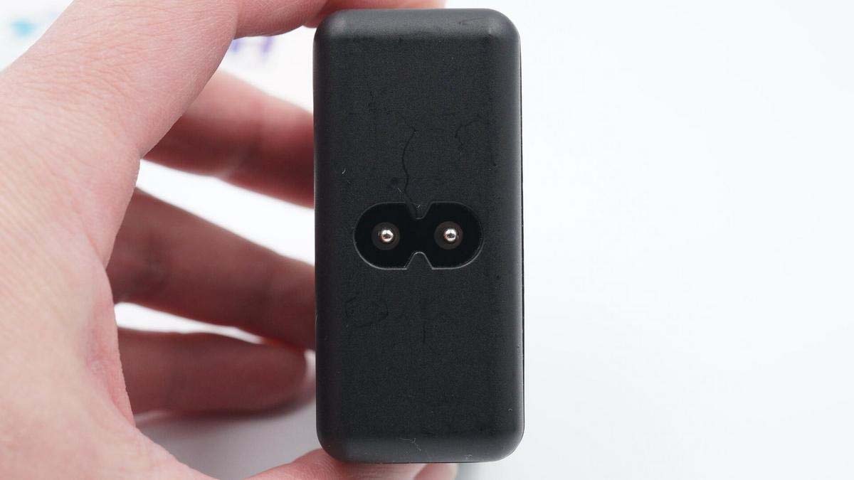

充电器采用8字输入接口,插拔式设计,可进行电源线更换,更好适应各个地区使用。

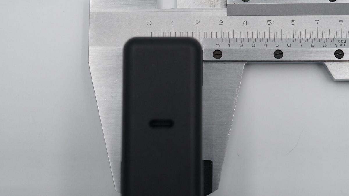

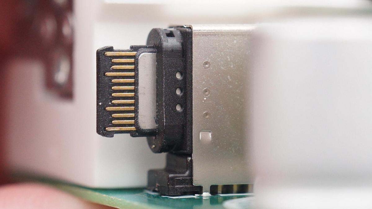

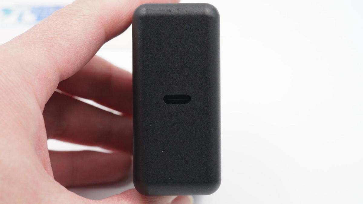

另一端设有一个USB-C接口,居中设计,黑色胶芯不露铜。

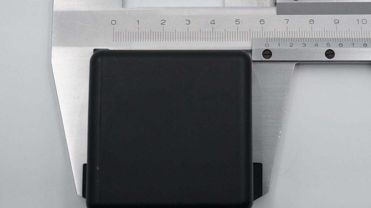

另外实测充电器机身长和宽均约为5.5cm。
厚度约为2.2cm。

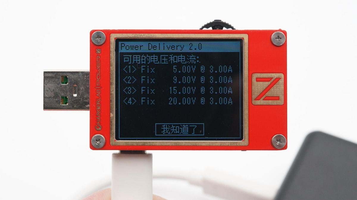

使用ChargerLAB POWER-Z KT002检测USB-C口输出协议,显示支持Samsung 5V2A、DCP协议,以及PD2.0快充协议。
此外PDO报文显示C口还具备5V3A、9V3A、15V3A、20V3A五组固定电压档位。

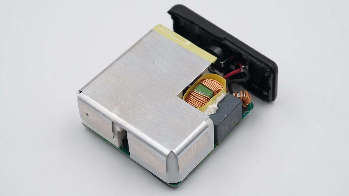

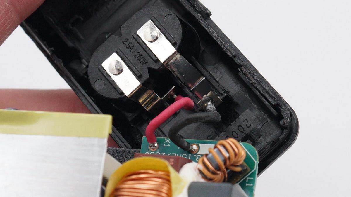

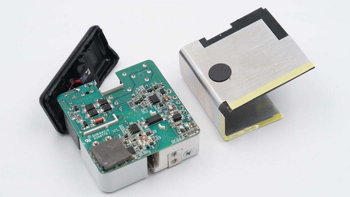

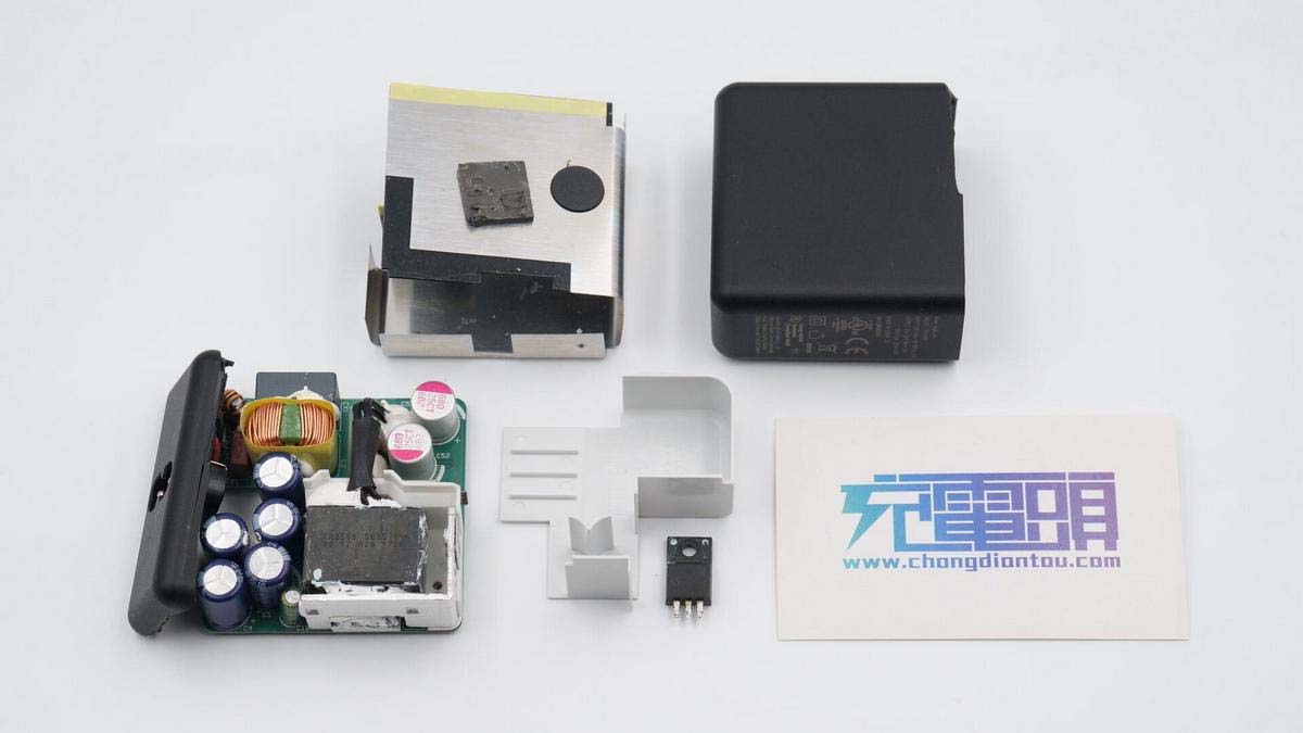

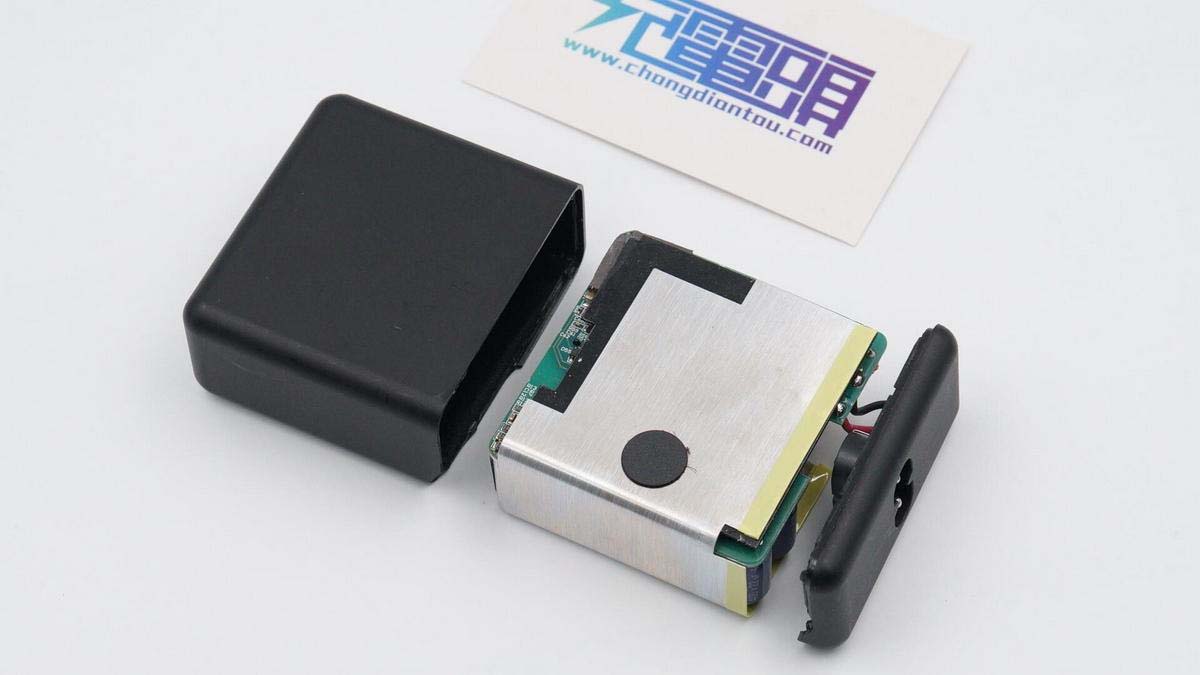

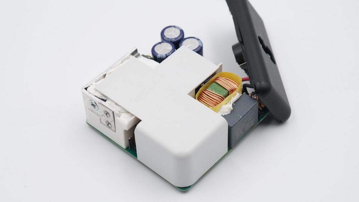

将输入端外壳拆开。
输入端采用导线焊接连接通电。

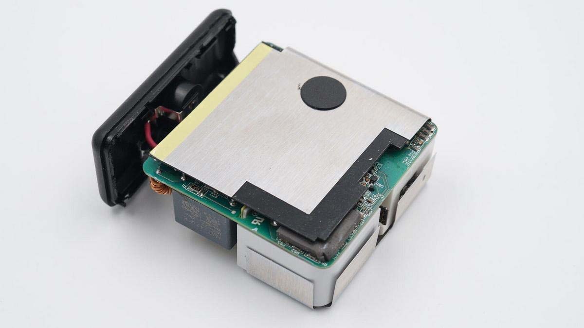

正面覆盖散热片帮助散热。
背面也有散热片,并且和电路板之间有绝缘板隔离。
将散热片拆掉,背面对应同步整流电路处贴有导热垫帮助导热。

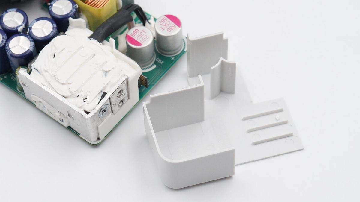

正面覆盖有一块绝缘塑料壳。

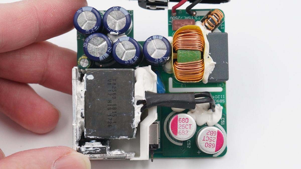

另一侧有7字型散热片,变压器打胶帮助导热。
将硅胶清理干净,散热片上固定有初级开关MOS管,输入端设有多达5颗高压滤波电解电容,次级侧有绝缘板与初级隔离。
PCB板背面一览,初次级分界明显。

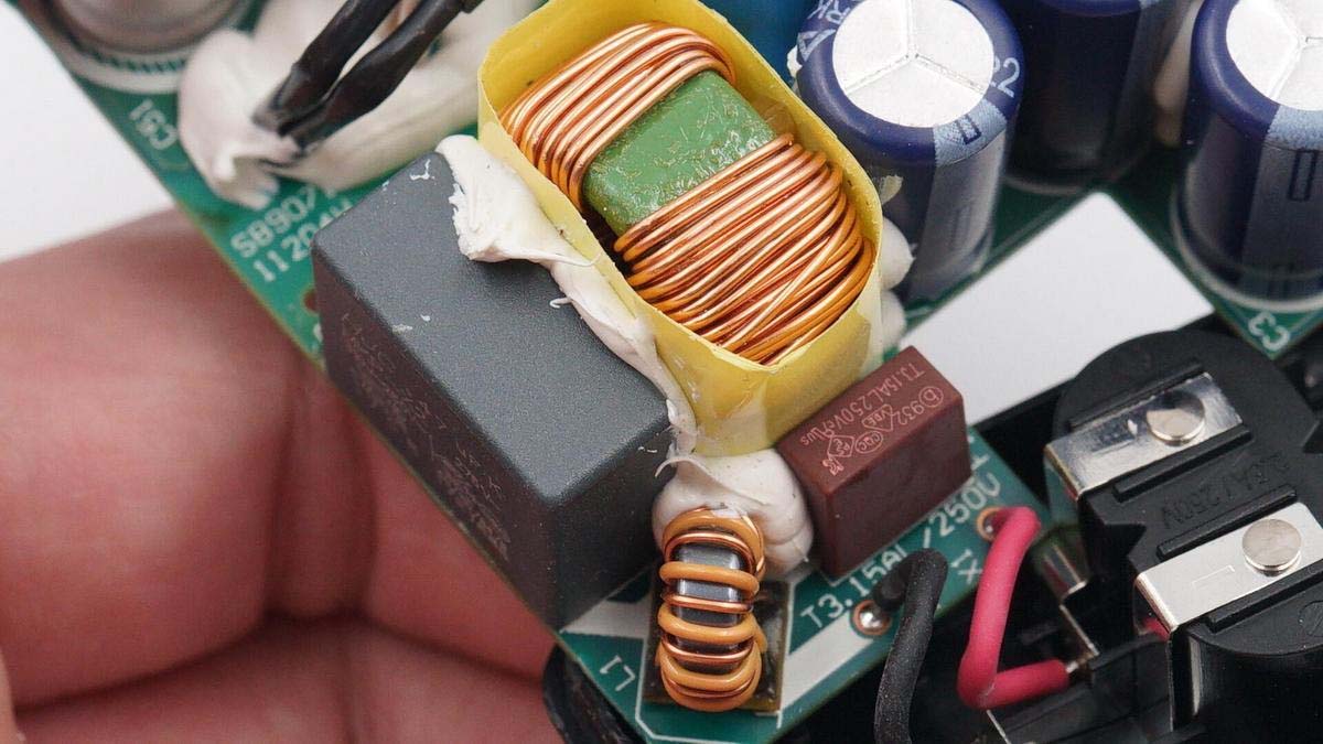

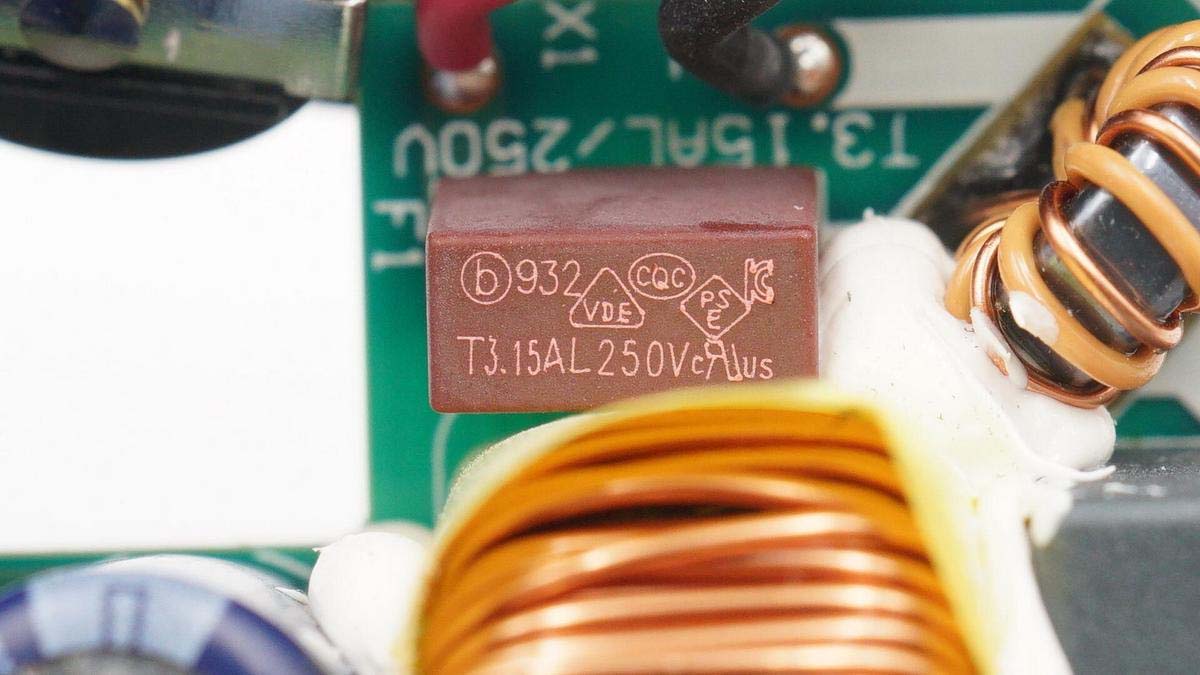

延时保险丝特写,规格为3.15A 250V。
输入端设有两级共模电感用于滤除EMI干扰,大颗的包裹绝缘胶带。

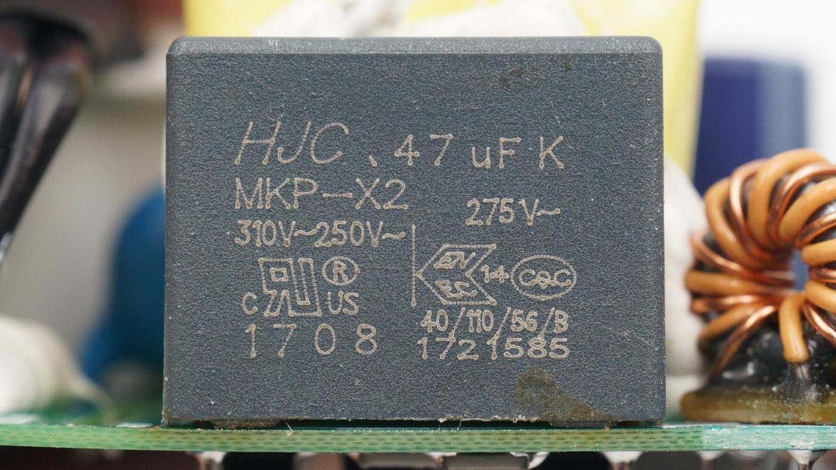

中国台湾华容的安规X电容,容量0.47μF。

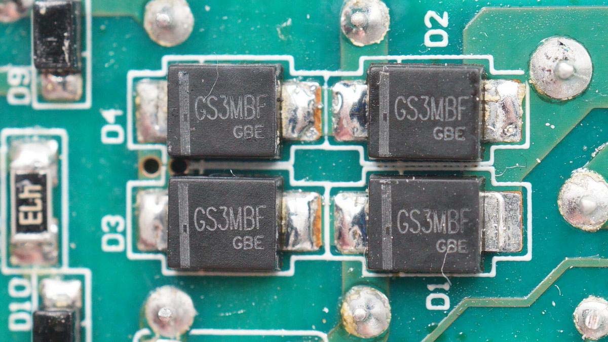

输入端四颗二极管组成桥式整流。

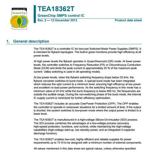

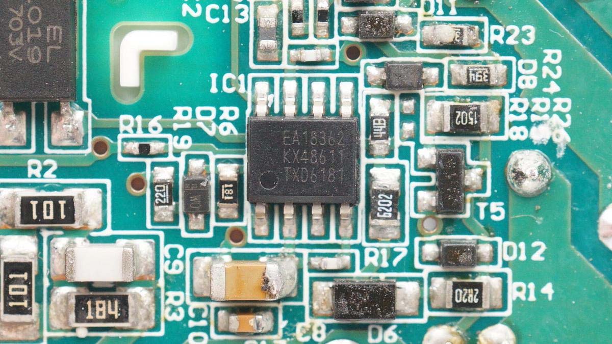

充电器主控芯片采用NXP恩智浦TEA18362T,支持绿色模式的反激控制器,支持高负载时准谐振模式运行,轻负载降低频率或采用DCM模式运行降低功耗,采用谷底开通。
恩智浦TEA18362T 详细资料。

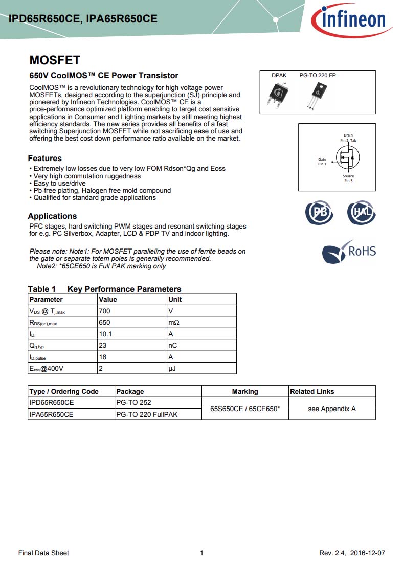

初级开关管来自英飞凌,IPA65R650CE,700V耐压,650mΩ导阻。
英飞凌 IPA65R650CE 详细资料。

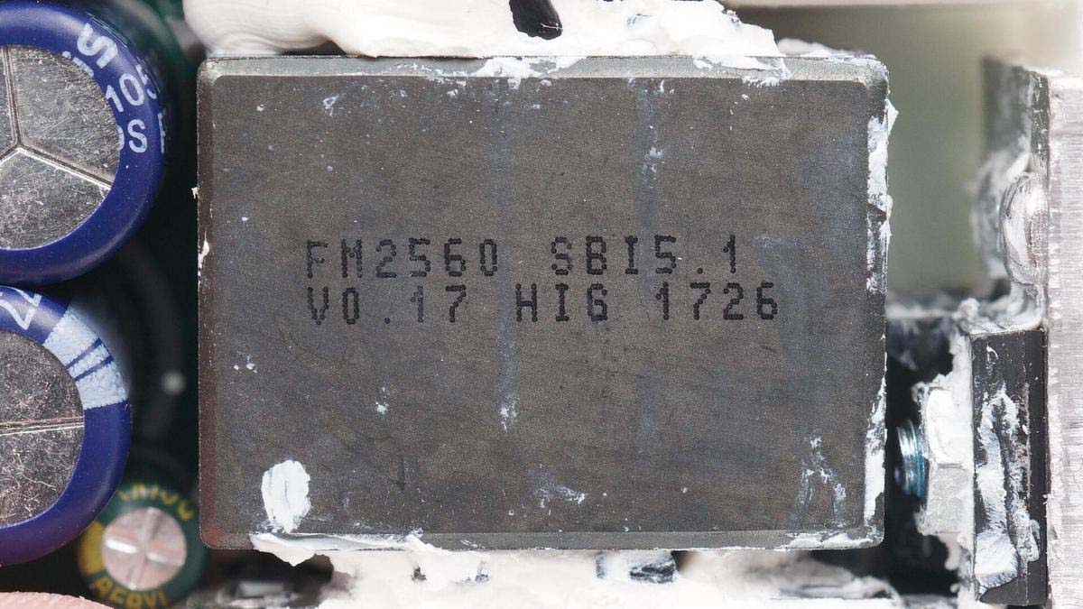

变压器特写,顶部喷码有信息。

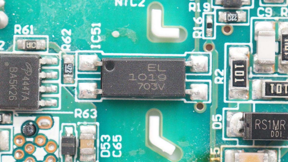

亿光EL 1019光耦,用于初级次级通信,反馈输出电压。

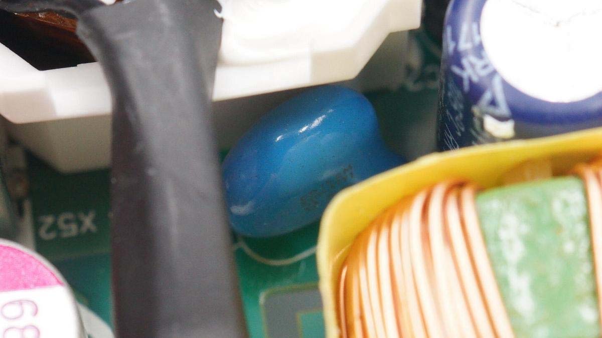

一颗蓝色Y电容。

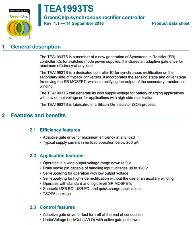

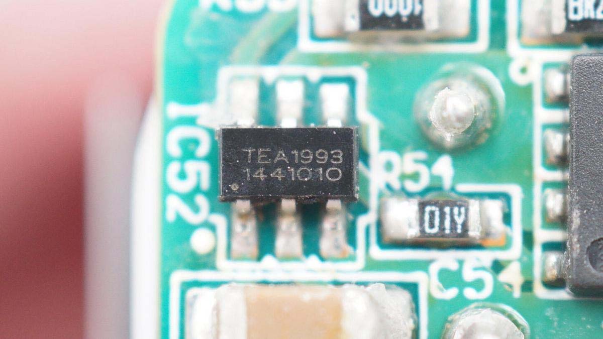

次级同步整流控制器采用恩智浦TEA1993TS,适用于反激适配器,外围简单,无需辅助绕组。
恩智浦TEA1993TS资料信息。

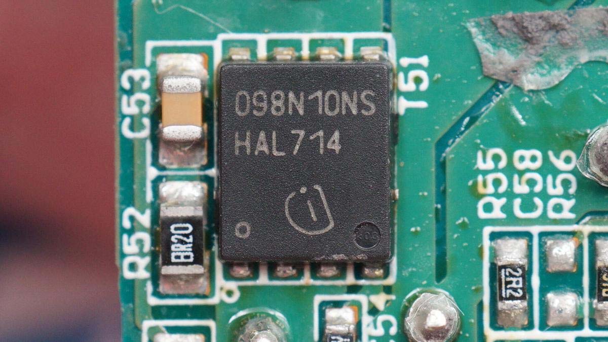

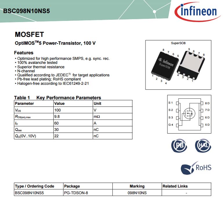

同步整流管也是来自英飞凌,型号BSC098N10NS5,耐压100V。
英飞凌BSC098N10NS5资料信息。

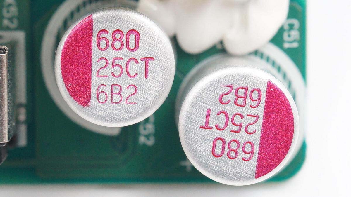

输出滤波固态电容特写,两颗规格均为25V 680μF。

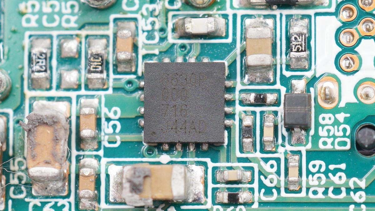

USB PD协议芯片采用伟诠WT6630F。

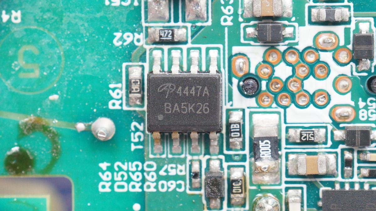

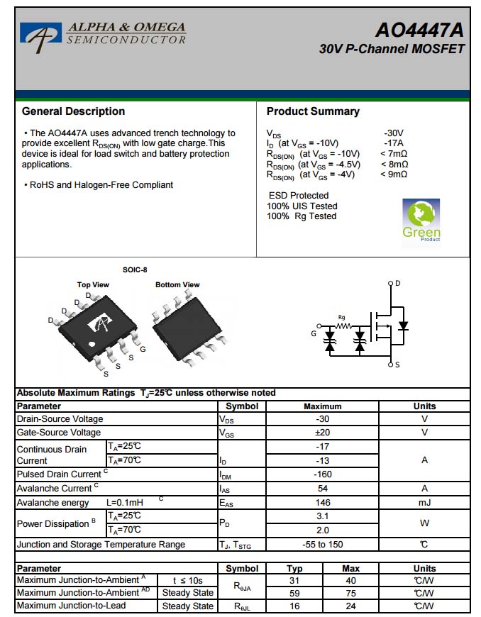

输出VBUS开关管采用AOS万代AO4447A,耐压30V。右侧R005电阻用于输出电流检测。
万代AO4447A资料信息。
USB-C母座特写。

充电头网通过拆解发现,这款充电器的USB-C母座也是很特殊的类型,没有金属壳,其它元器件布局整齐有序。充电器采用恩智浦TEA18362T+TEA1993TS快充方案,搭配的是英飞凌的MOS管,输出端采用伟诠WT6630F协议芯片控制输出电压。此外采用艾华电容进行输入滤波,整体用料扎实可靠。
