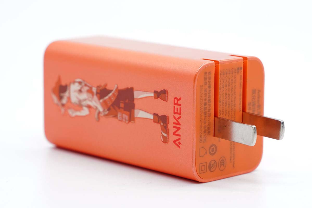

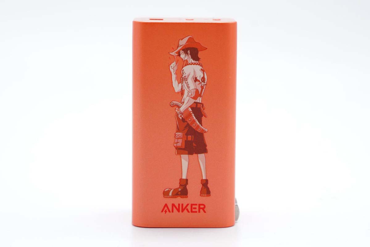

作为一款充电器,采用时下热门的长条柱状造型设计,不过整体外壳为红色配色,契合“火拳”艾斯的火焰能力。
腰身一面印有艾斯人物以及ANKER品牌。

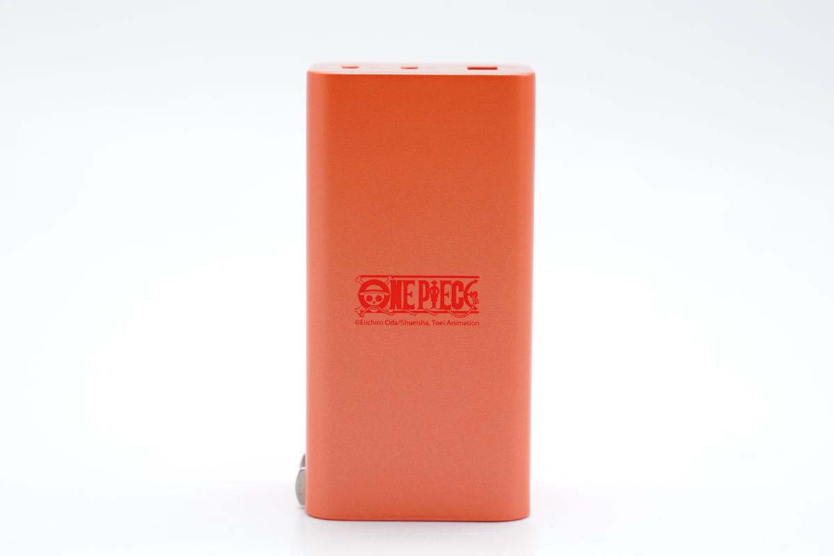

另一面印有ONE PIECE的logo。

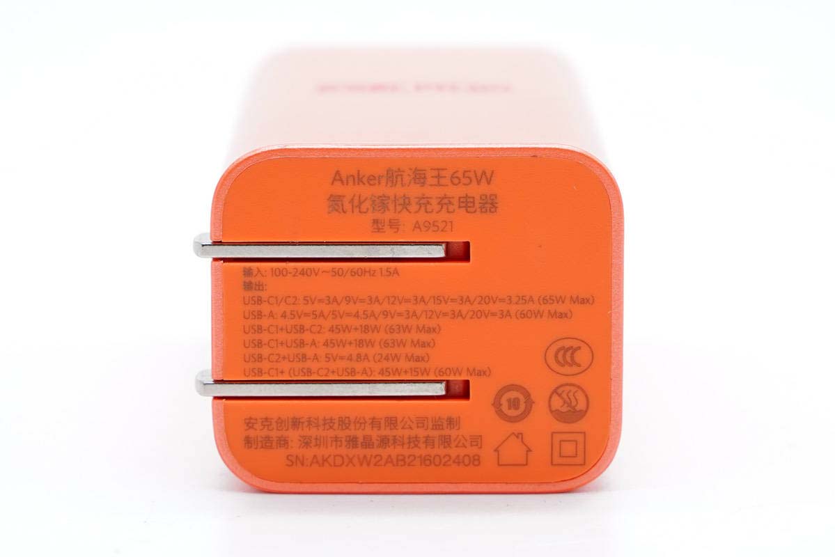

输入端外壳上印有充电器参数
产品名称:Anker航海王65W氮化镓快充充电器
型号:A9521
输入:100-240V~50/60HZ 1.5A
单口输出:
USB-C1/C2:5V3A、9V3A、12V3A、15V3A、20V3.25A(65W Max)
USB-A:4.5V5A、5V4.5A、9V3A、12V3A、20V3A(60W Max)
双口输出:
C1+C2:45W+18W
C1+A:45W+18W
C2+A:5V4.8A
三口输出:
C1+(C2+A):45W+15W
监制:安克创新科技股份有限公司
制造商:深圳市雅晶源科技有限公司
充电器已经通过了CCC认证
充电器配备可折叠国标插脚,携带方便且不会刮伤包里其它设备,而带上这么一款充电器外出,也绝对能吸引亲朋好友的眼球。

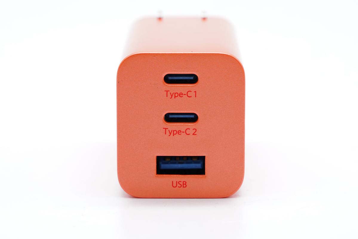

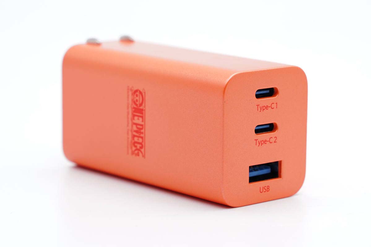

顶面三个USB接口均采用蓝色胶芯,接口旁印有Type-C1、Type-C2和USB标识,两个C口区别很方便。不过单口输出性能又一样,只使用一个接口情况下插哪个都行,使用更省心。

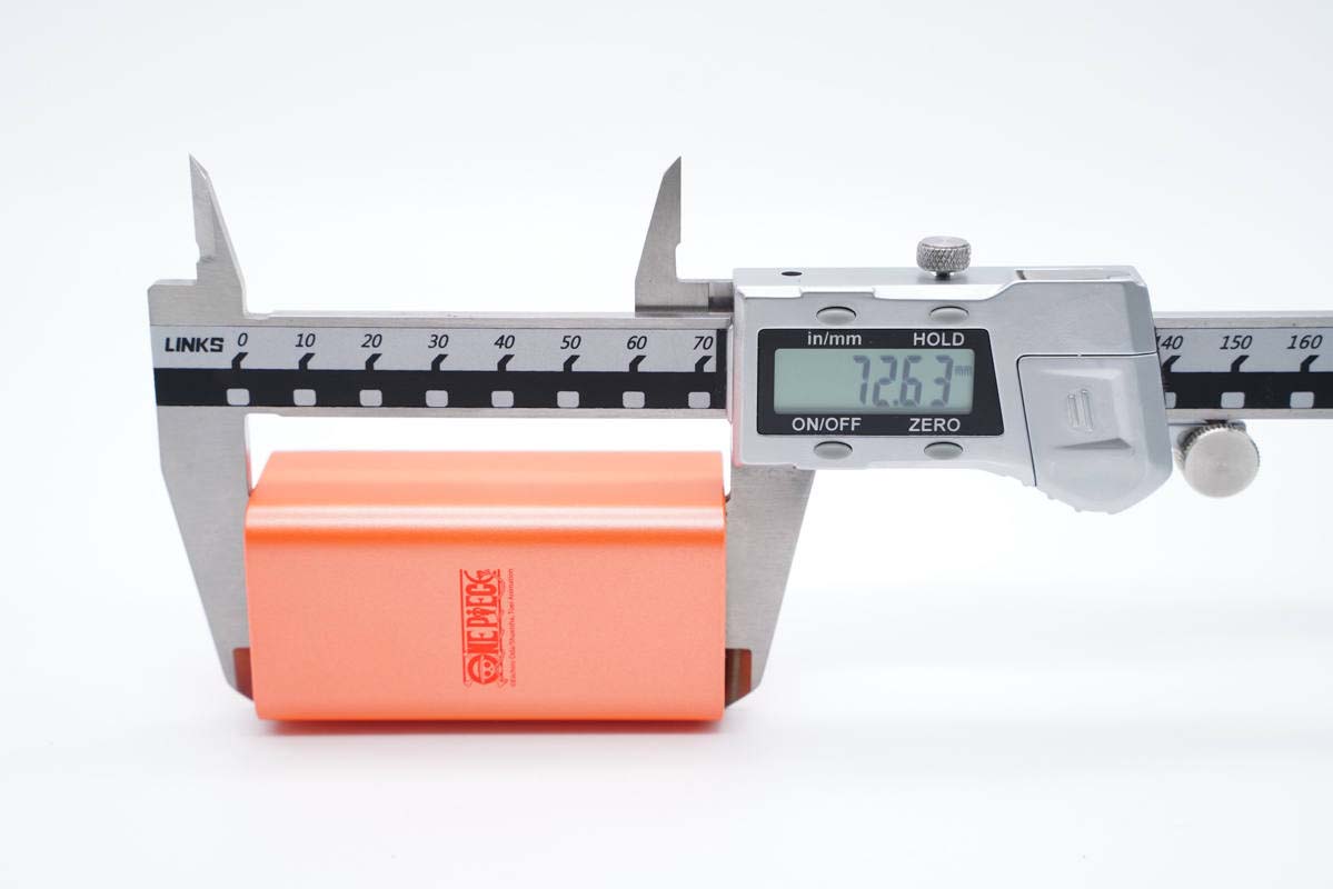

测得充电器机身长度为72.63mm。

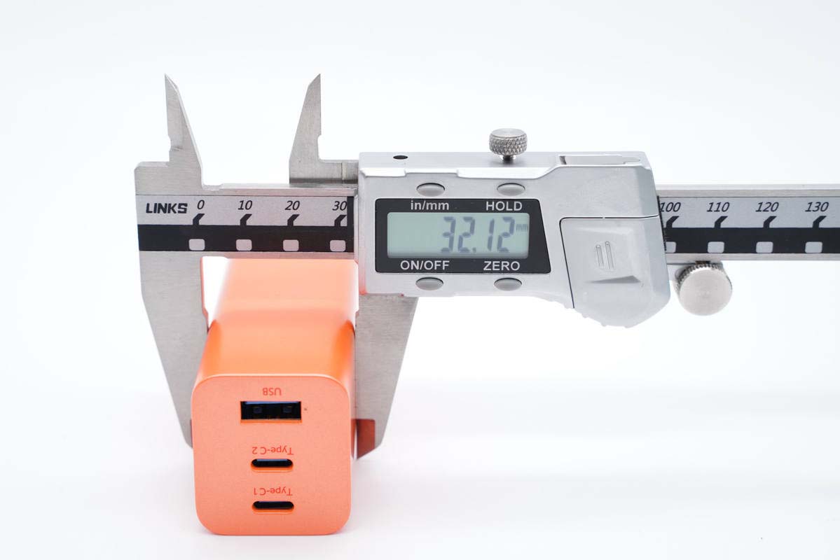

宽度为32.12mm。

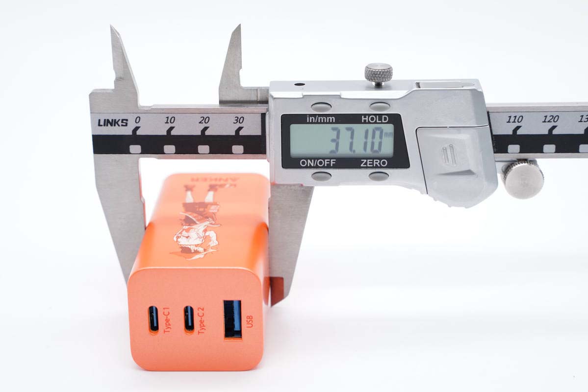

厚度为37.1mm。

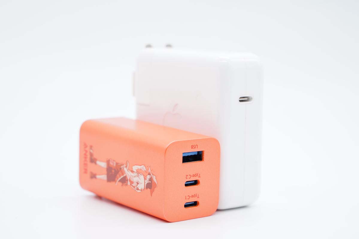

和苹果61W充电器直观对比,体积优势非常明显。

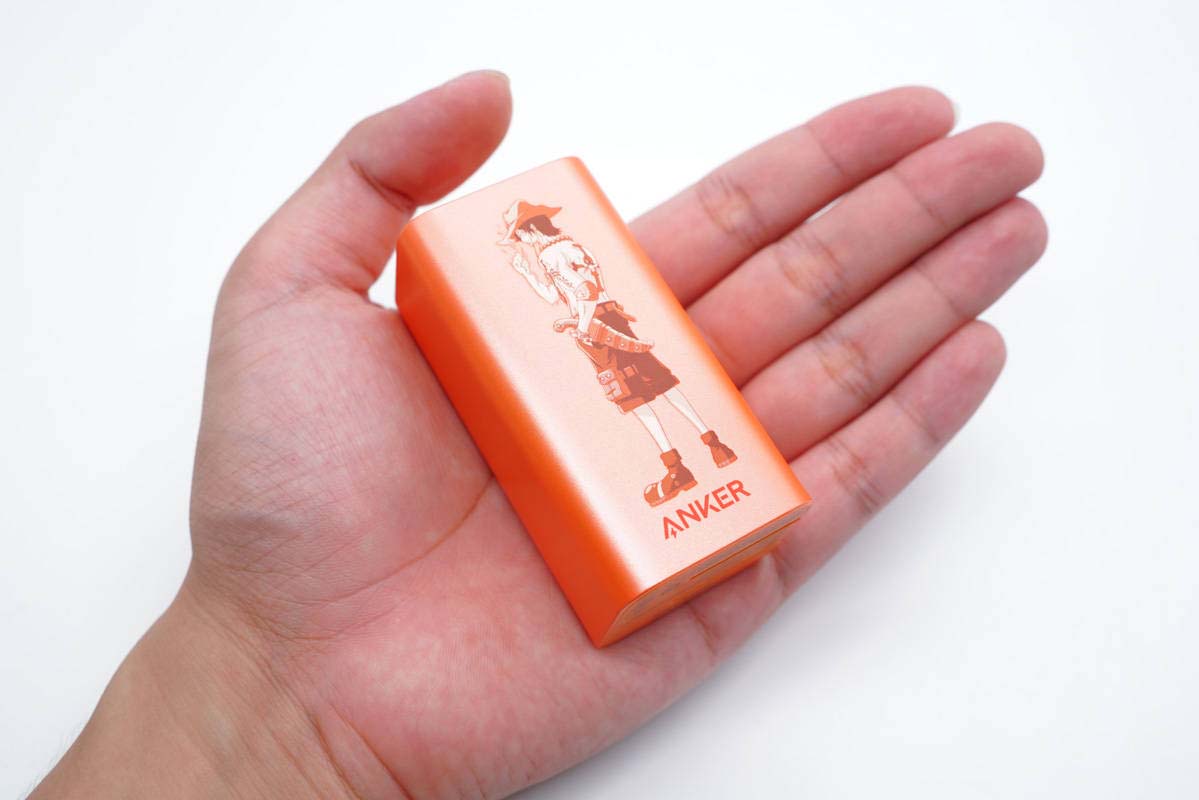

拿在手上,小巧且有金属光泽,整体气质很好。

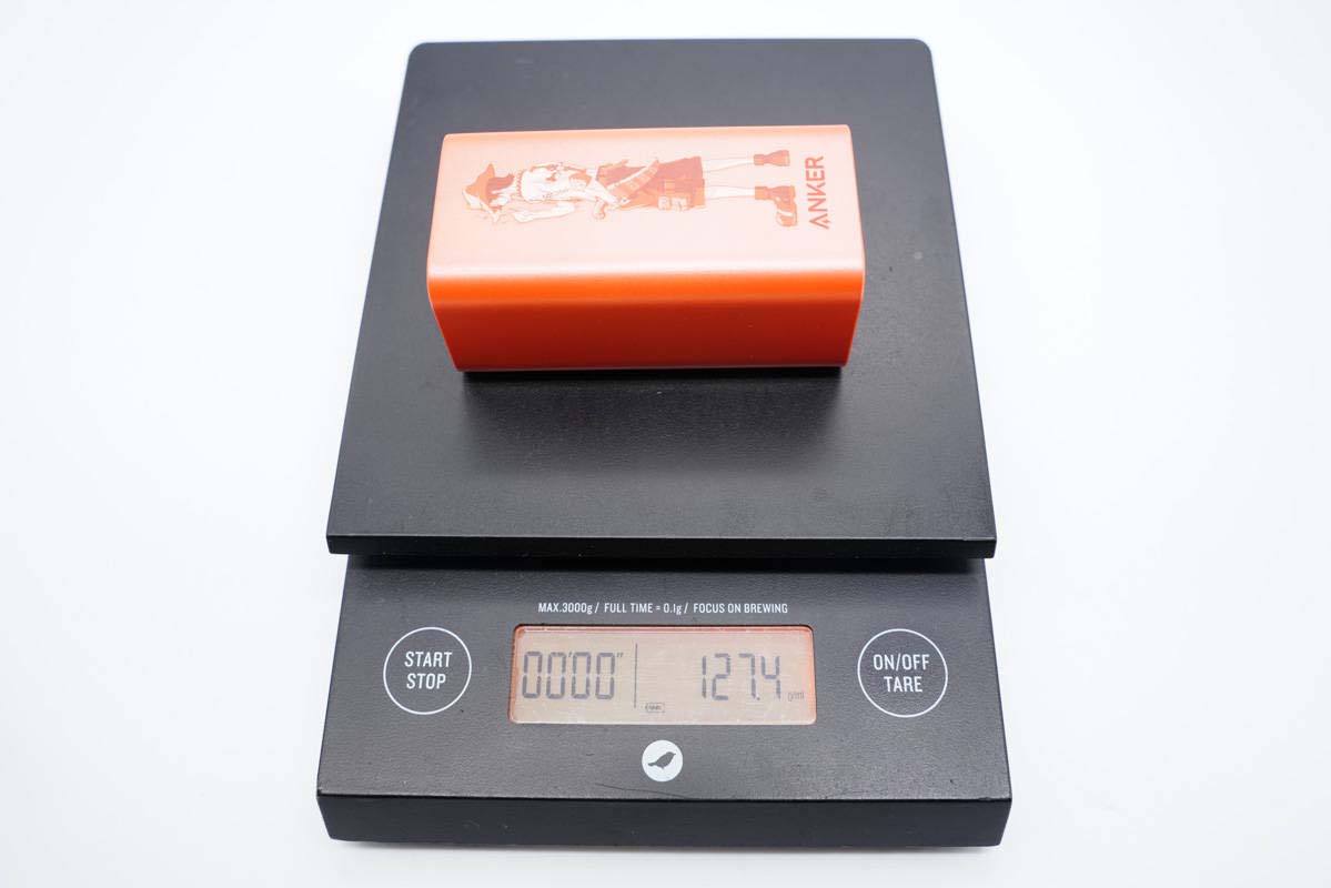

净重约为127g。

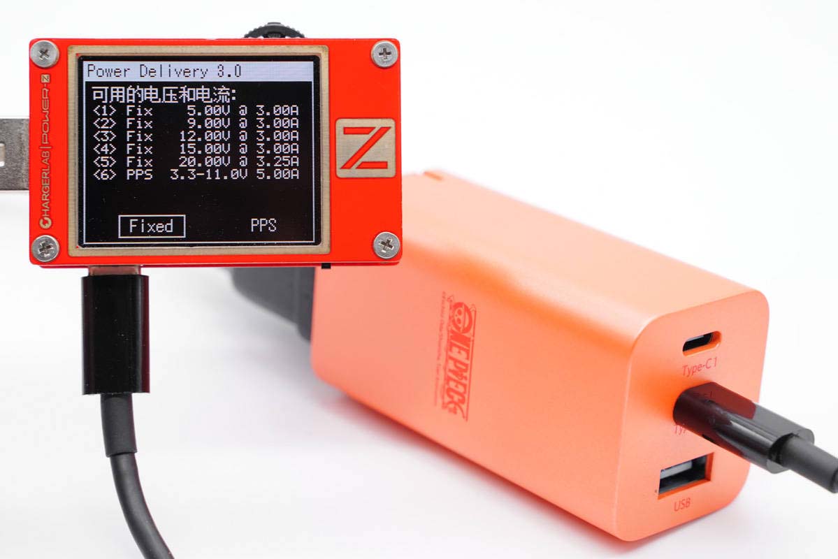

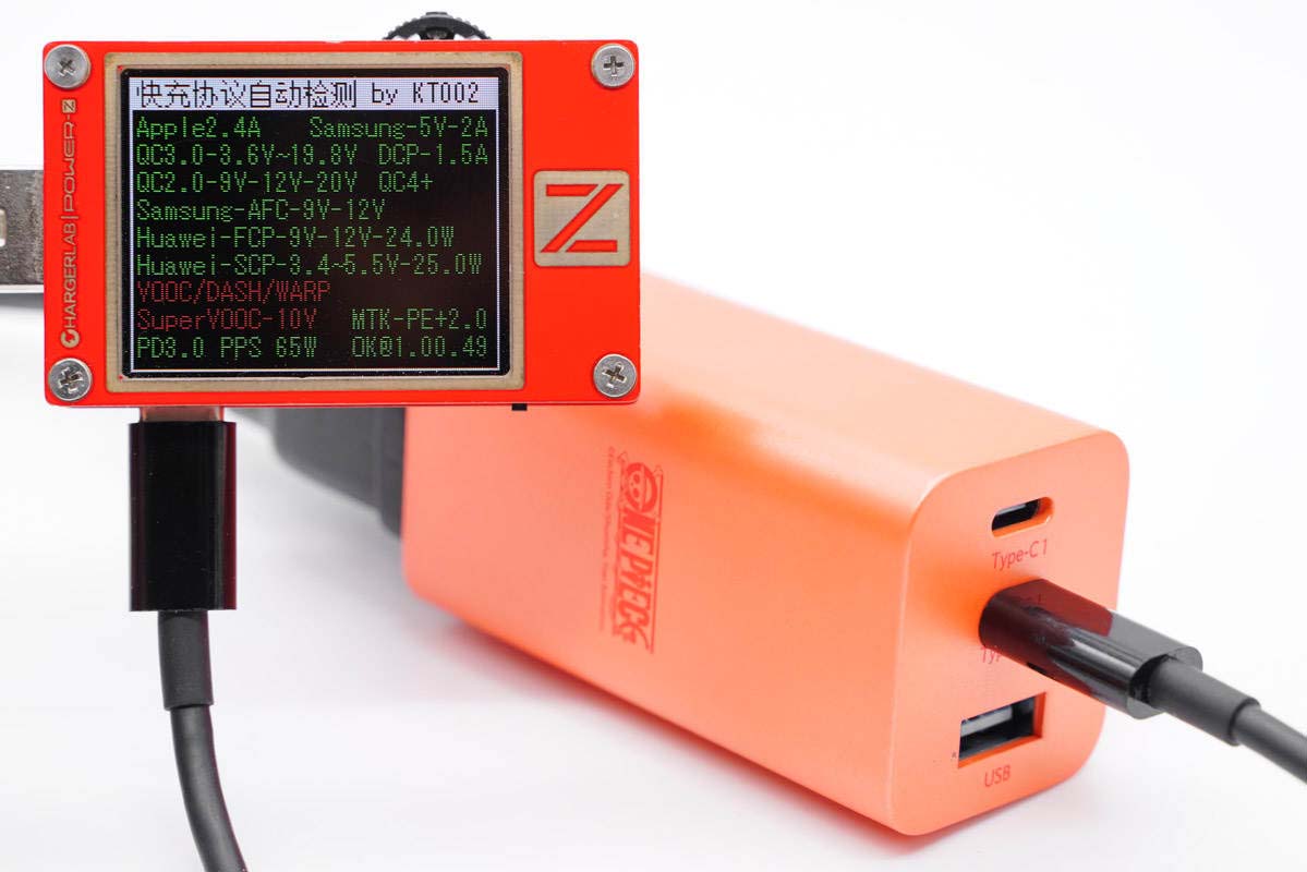

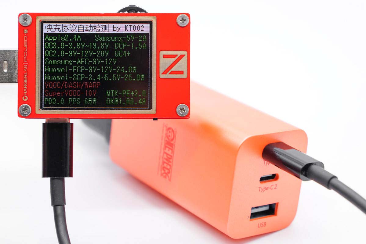

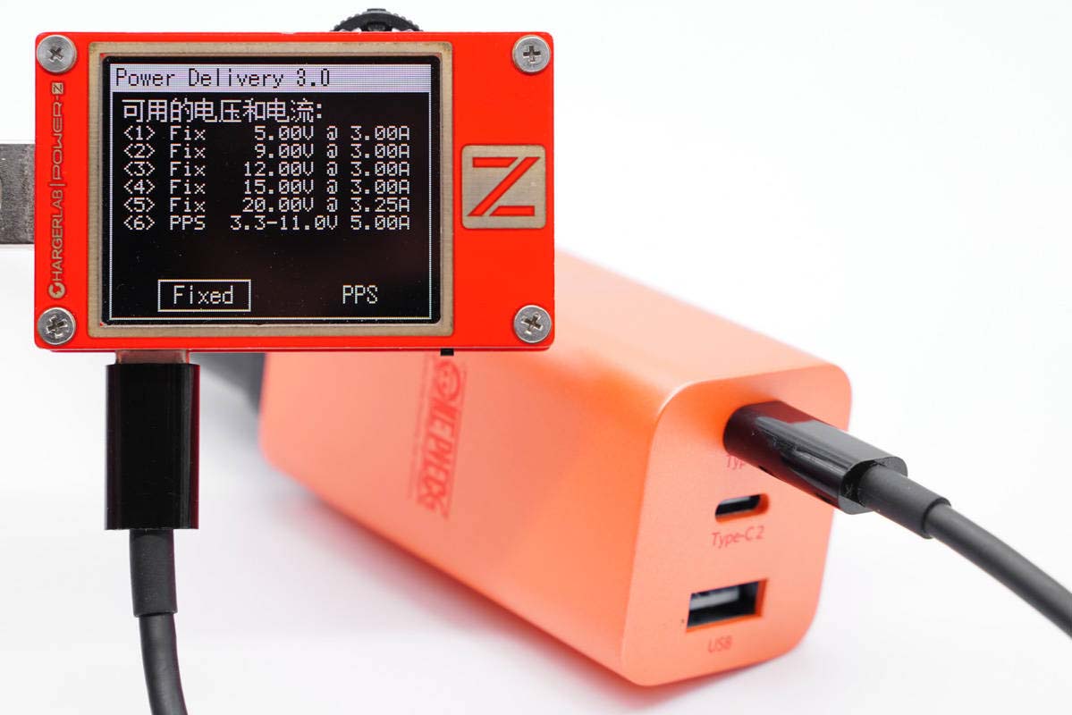

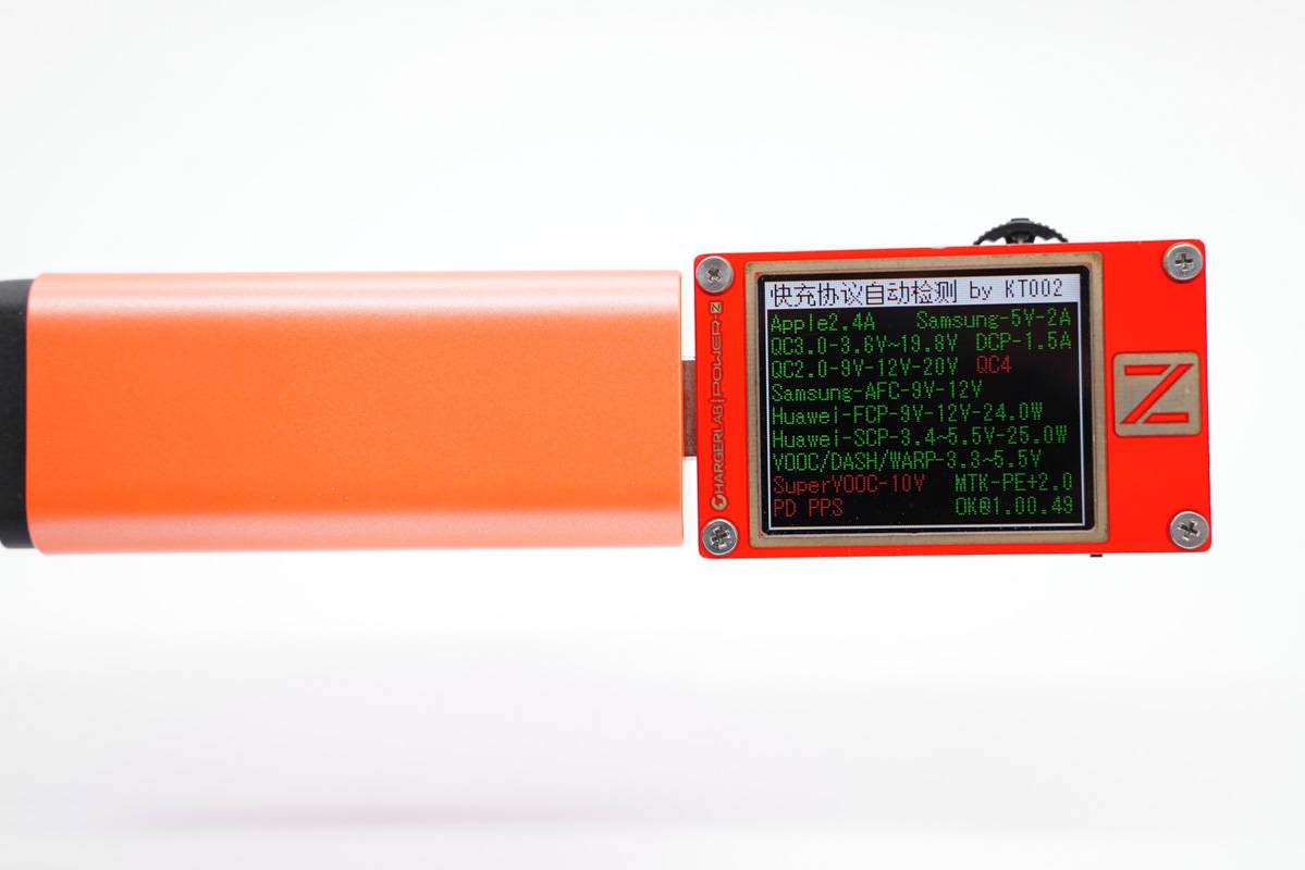

使用ChargerLAB POWER-Z KT002测得USB-C1口支持Apple 2.4A、Samsung 5V2A、DCP协议,以及QC2.0/3.0、AFC、FCP、SCP、PE2.0、PD3.0、PPS多个快充协议。
此外PDO报文显示C1口还具备5V3A、9V3A、12V3A、15V3A、20V3.25A五组固定电压档位,以及3.3-11V5A PPS电压档位。
另外测得C2口输出协议和C1口的完全相同。
PDO报文也一样,即两个接口单口输出性能完全相同,支持功率盲插。
最后测得A口支持Apple 2.4A、Samsung 5V2A、DCP、QC2.0/3.0、AFC、FCP、SCP、VOOC/DASH/WARP、PE2.0协议。

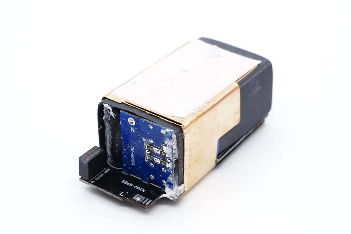

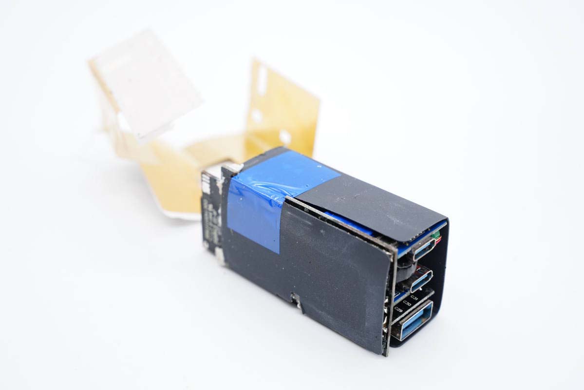

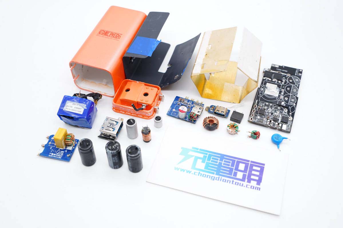

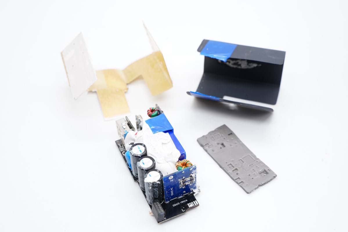

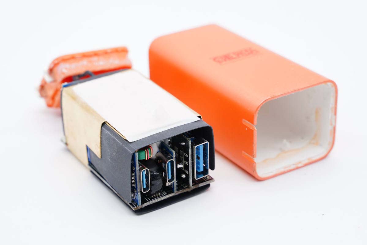

拆开输入端外壳取出PCBA模块。

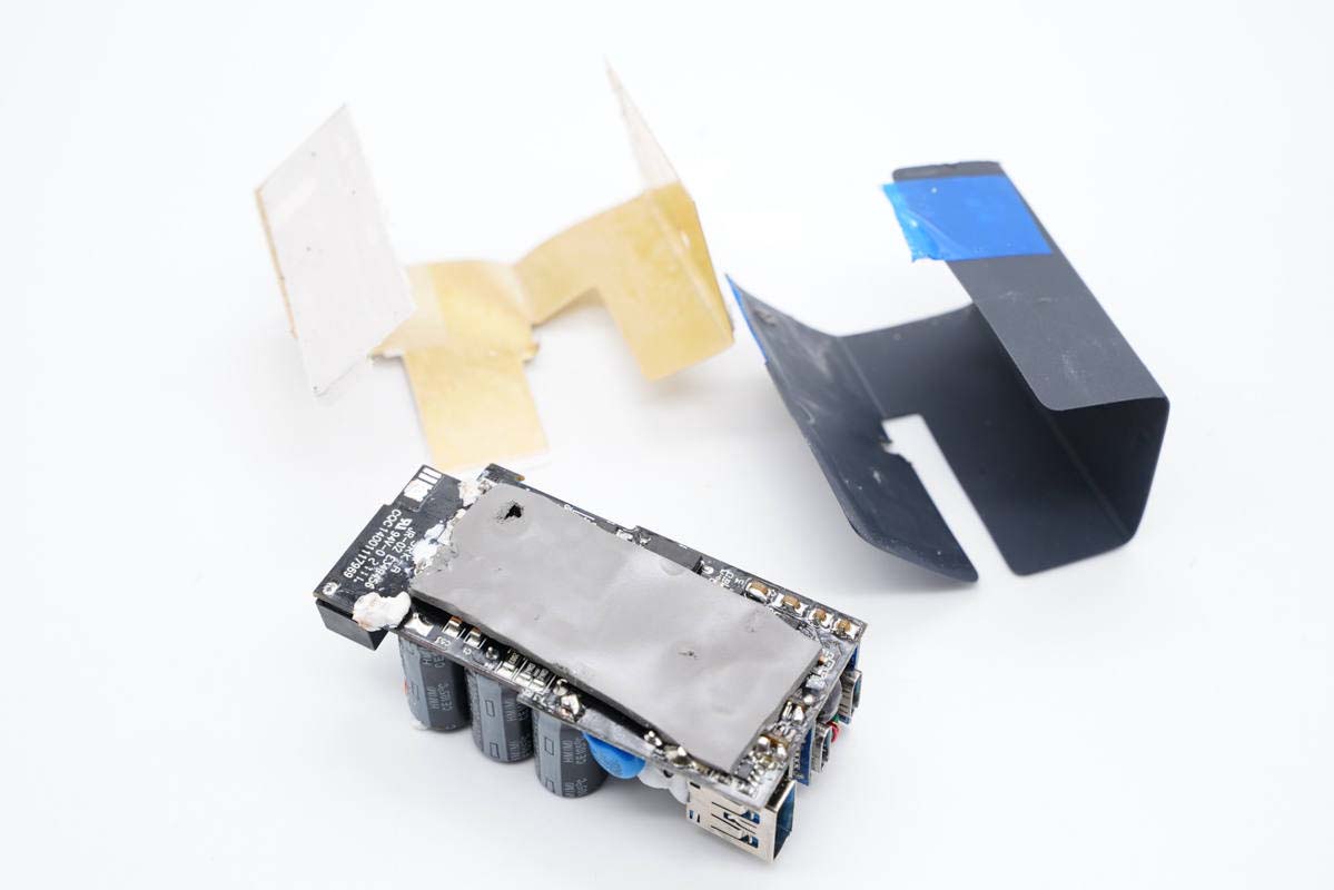

模块套有隔离板和黄铜散热片,散热片上还贴有固定贴纸,增大和外壳间的摩擦力,提升内部稳定性。

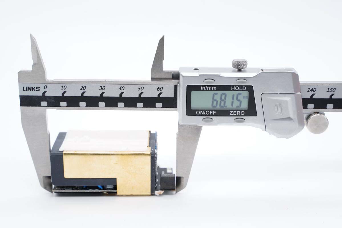

测得模块长度为68.15mm。

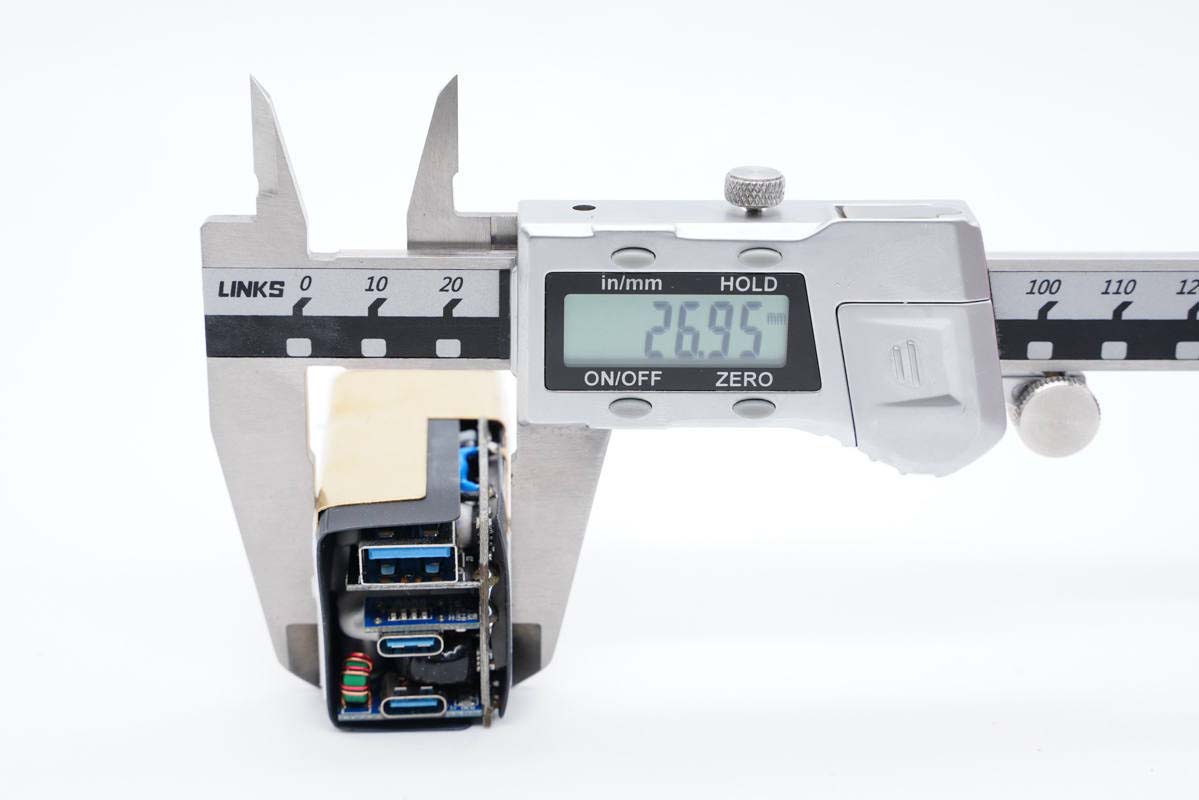

宽度为26.95mm。

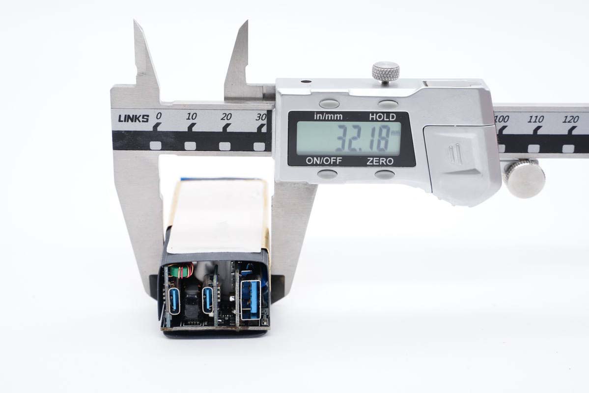

厚度为32.18mm。
拆掉散热片,隔离板粘贴胶带固定。
继续拆掉隔离板,PCB主板背面还贴有导热垫帮助导热。
正面电容、变压器等器件打胶加固。

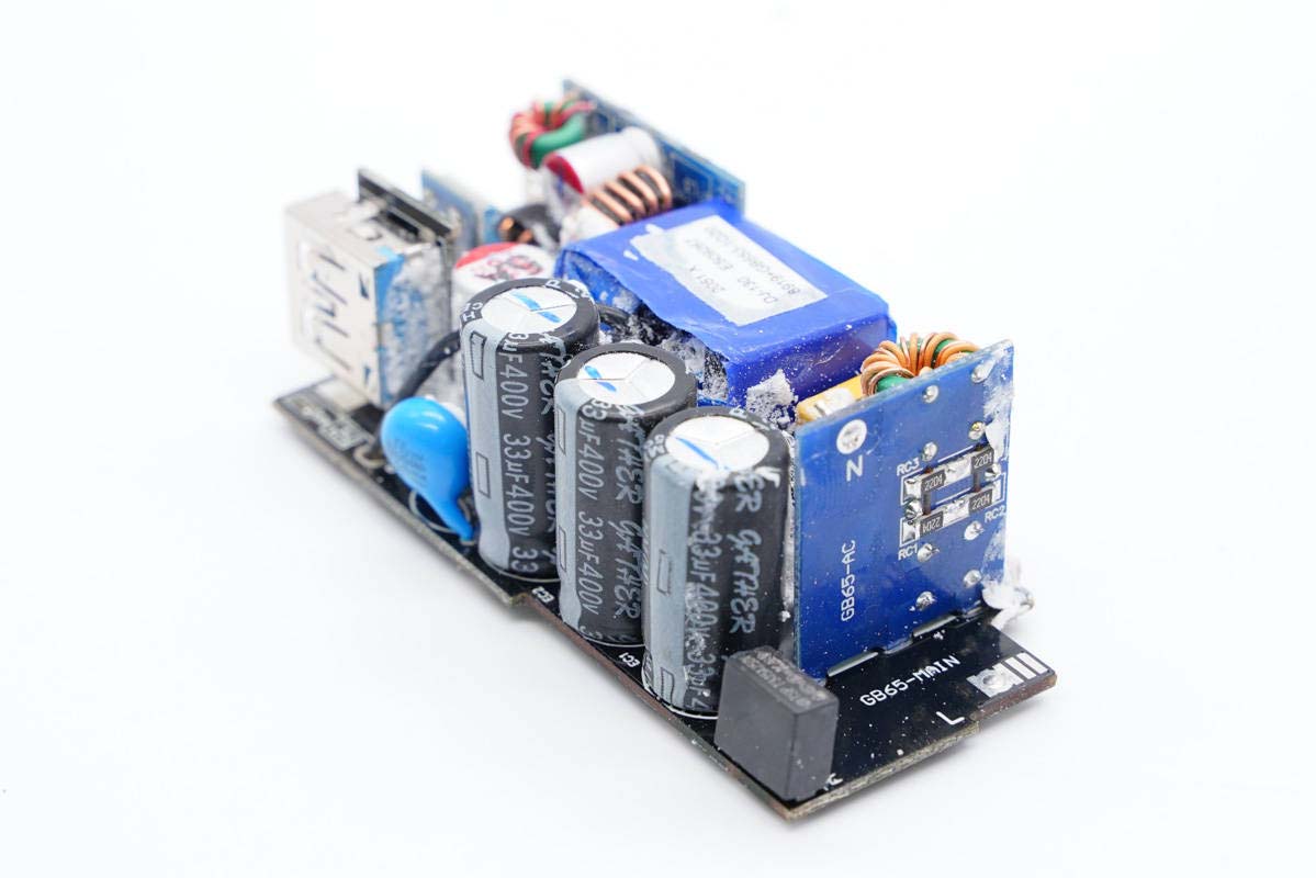

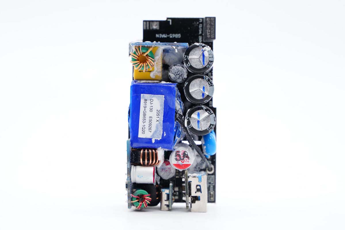

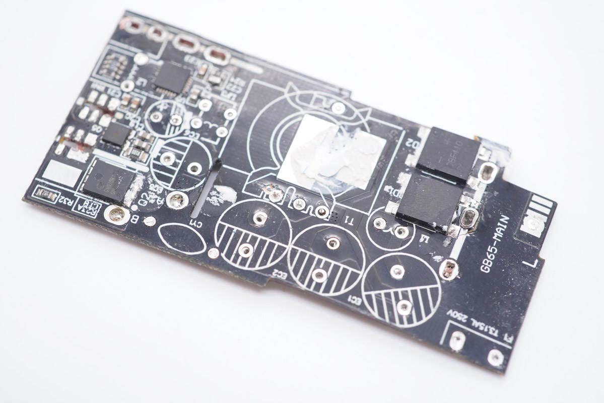

PCB板正面一览,输入输出端共设有多块小板,元器件布局紧凑,整体空间利用率高。

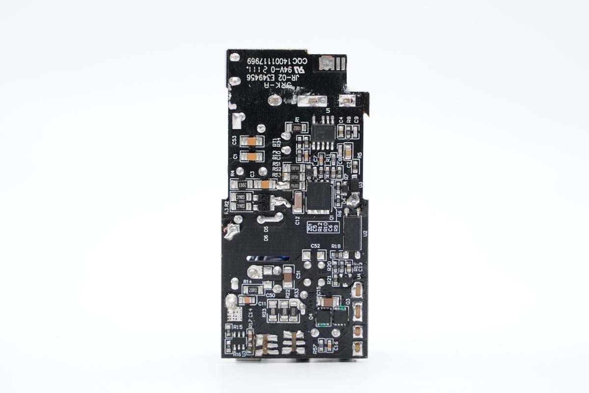

主板背面一览,初次级分界明显,初级侧设有PWM控制器、氮化镓功率芯片;次级侧设有同步整流控制器和两颗降压输出MOS管。
后将器件全部拆掉,主板正面还有两颗整流桥、同步整流管、降压协议IC以及输出VBUS开关管。
经过对充电器电路观察后发现,充电器采用了开关电源定压输出,多路独立降压多口输出的设计架构。这款充电器具体为USB-C1以及另外1A1C分两路独立二次降压、三个接口输出。下面从输入端开始深入了解整个电路设计情况。

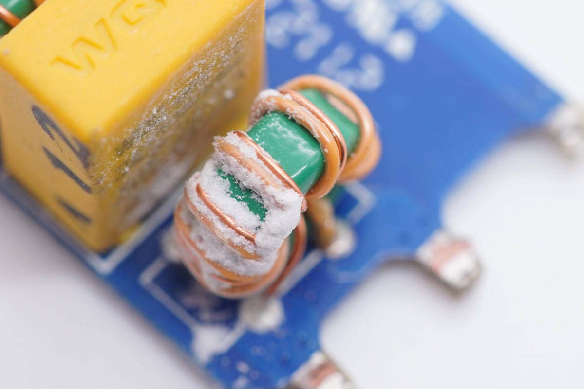

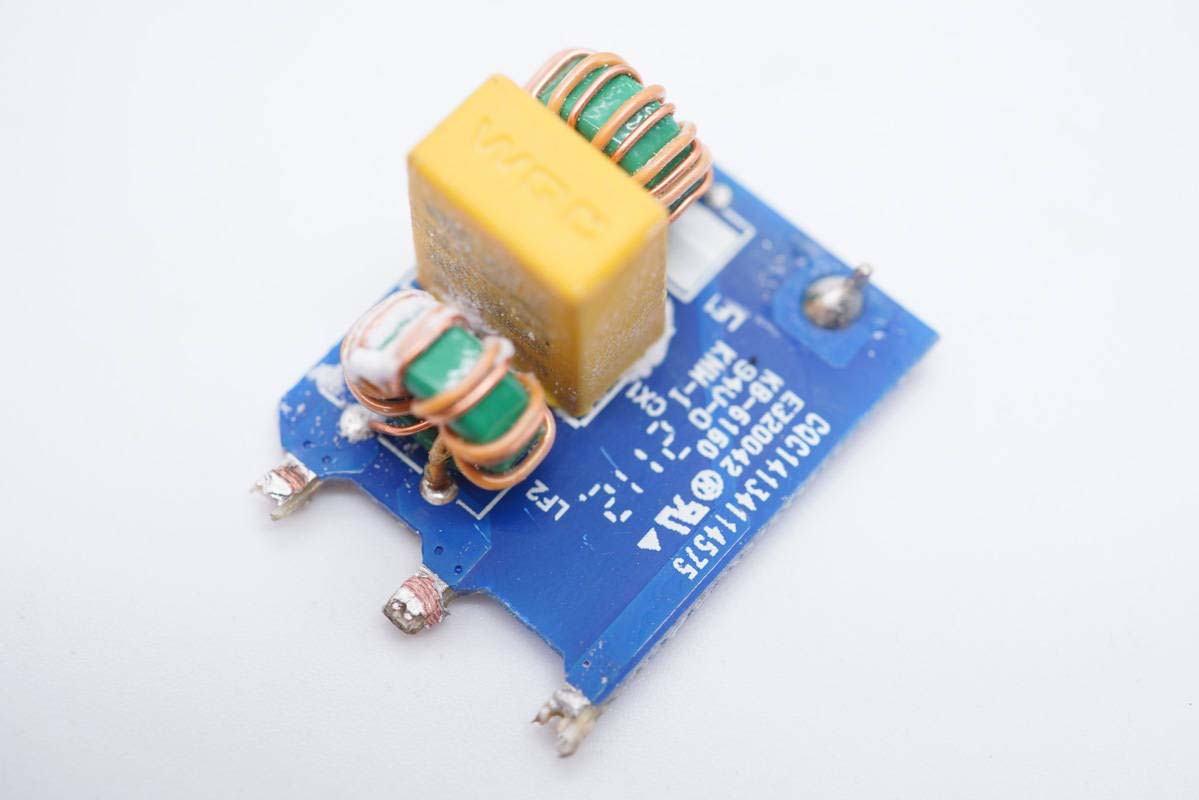

将小板拆下,正面有安规X电容和两颗共模电感。
延时保险丝规格为3.15A 250V。

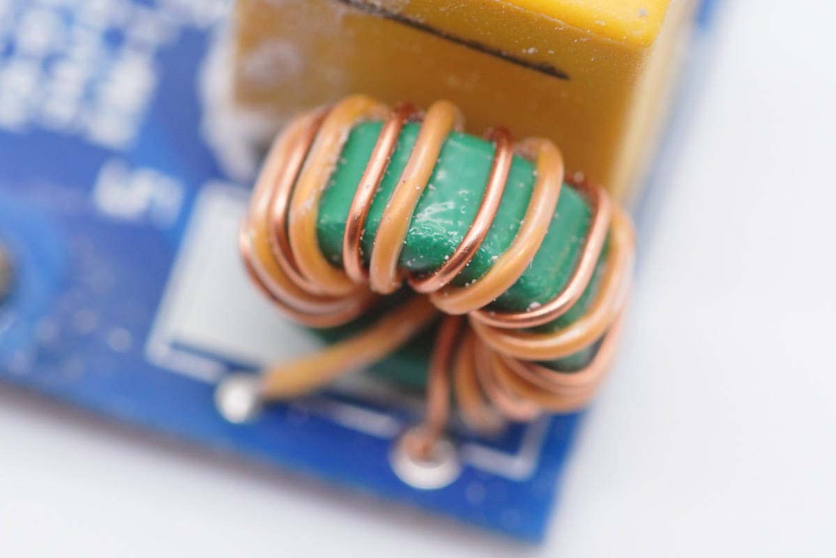

共模电感双线绕制。
另一颗特写,两级设计用于滤除EMI干扰。

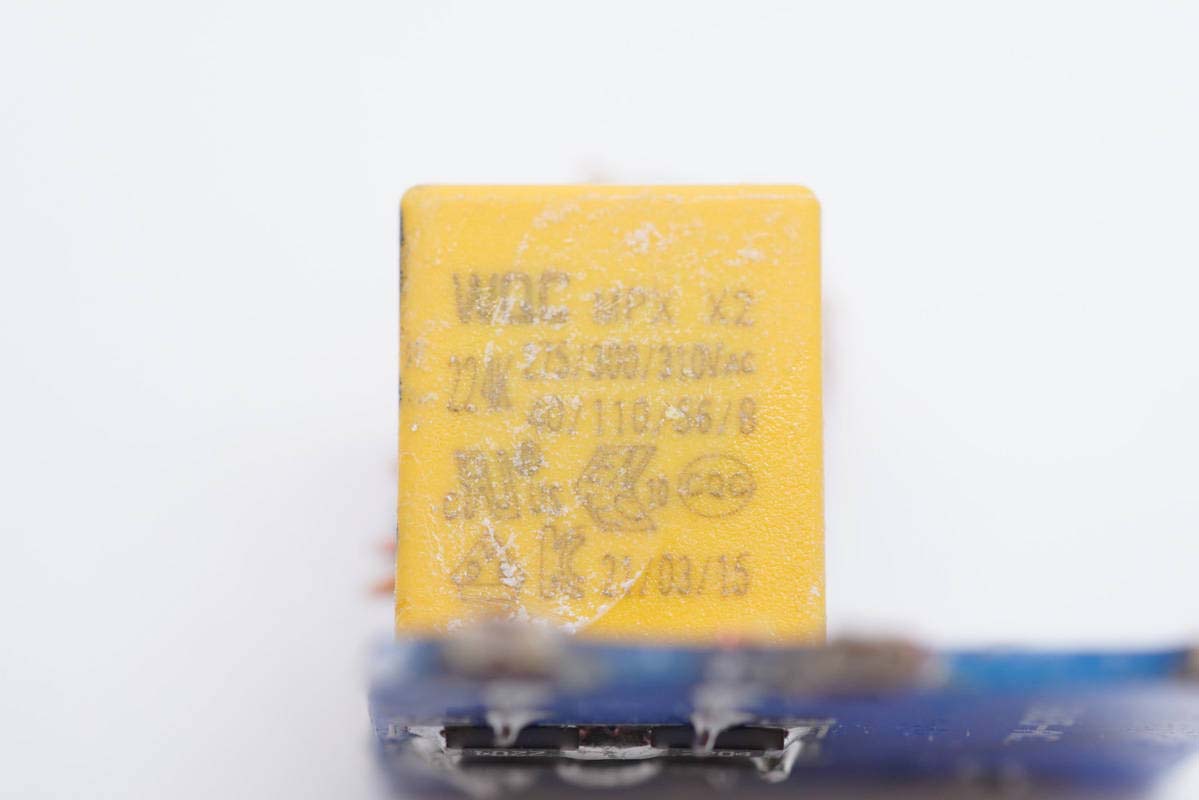

安规X电容特写。

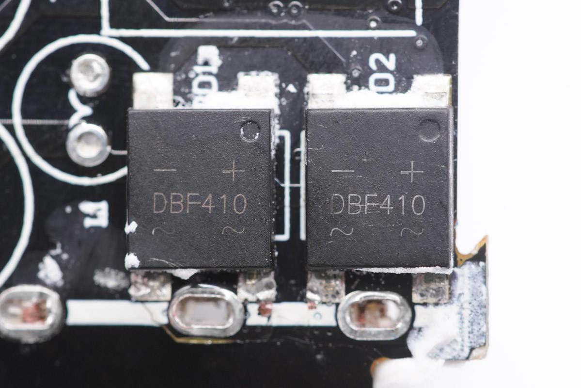

DBF410整流桥特写,采用两颗以均摊发热。

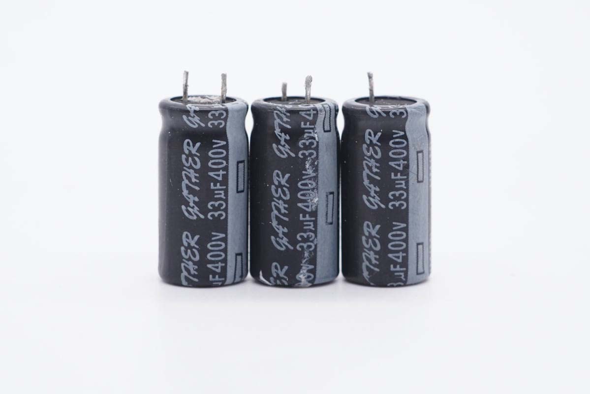

三颗高压滤波电解电容来自凯泽鑫电子,规格均为400V 33μF。

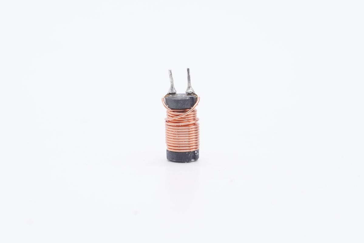

工字电感特写。

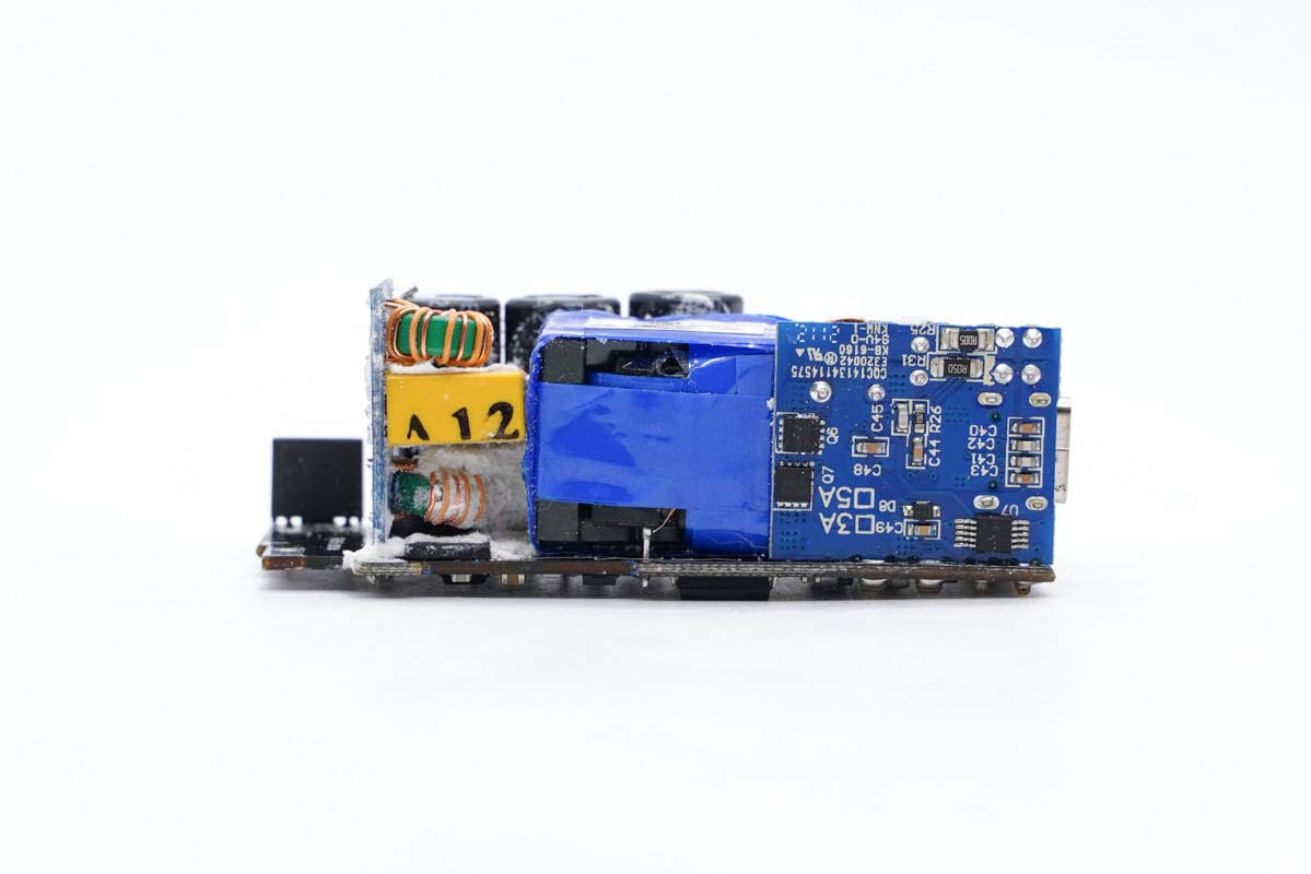

另一侧中间是变压器,使用蓝色绝缘胶带包裹,右端垂直焊接一块二次降压小板。

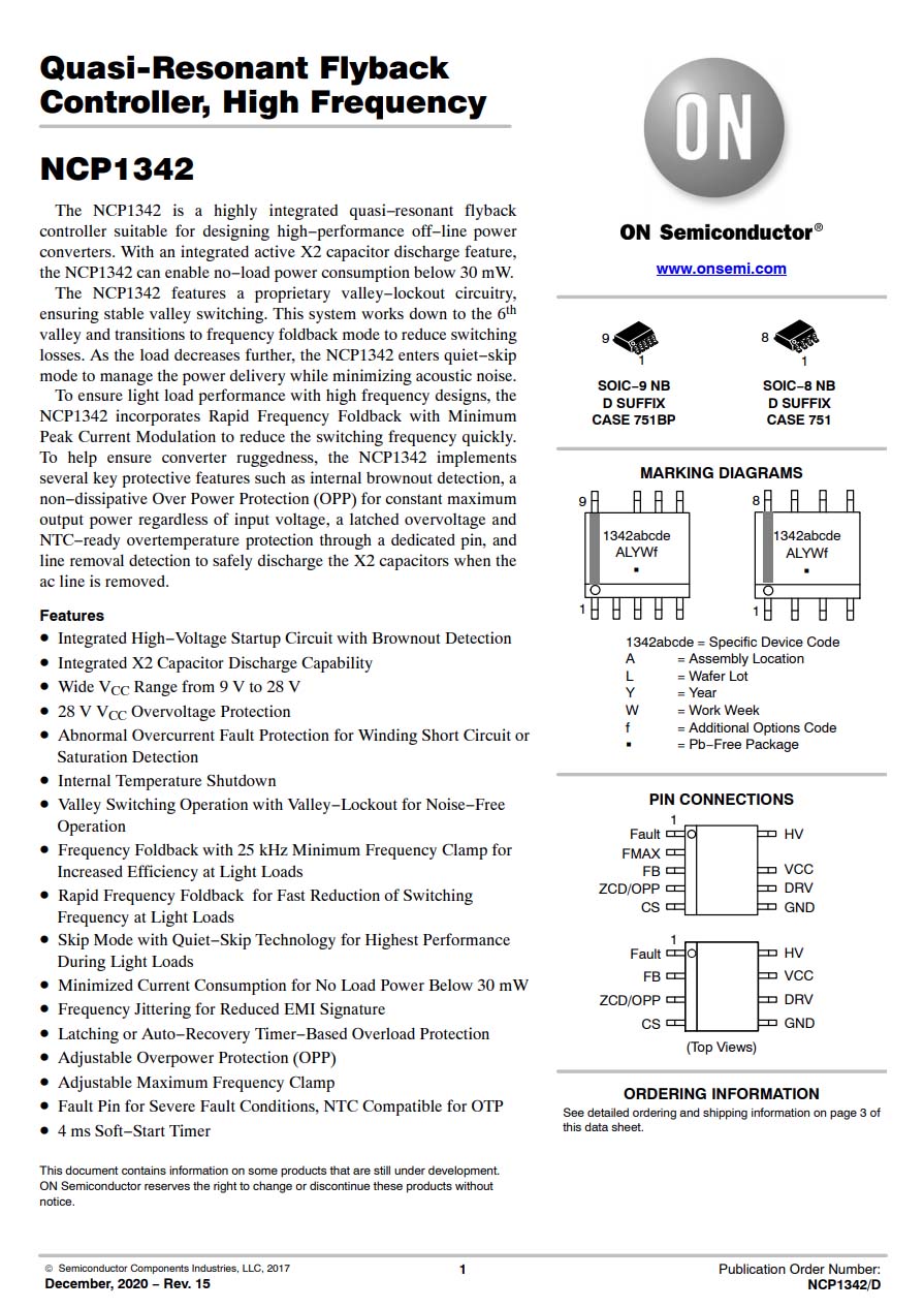

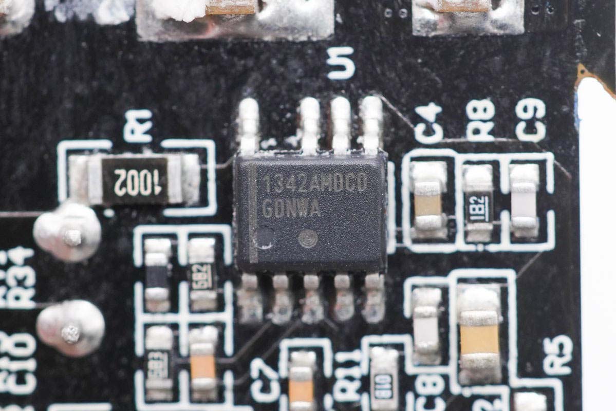

开关电源主控芯片采用ON安森美NCP1342,这是一颗高频准谐振反激初级PWM控制器,内置主动X2电容放电和多重完善的保护功能,具有超低的待机功耗。
充电头网通过拆解了解到,采用安森美NCP1342主控芯片的还有mophie 65W 1A1C氮化镓快充品胜65W 2C1A氮化镓快充即刻65W 2C1A氮化镓快充红魔手机120W氮化镓快充闪极90W 2C1A氮化镓快充LG 65W氮化镓充电器小米120W超级快充iQOO 120W闪充充电器等。

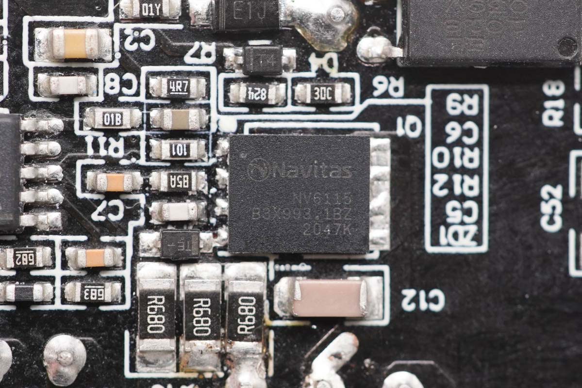

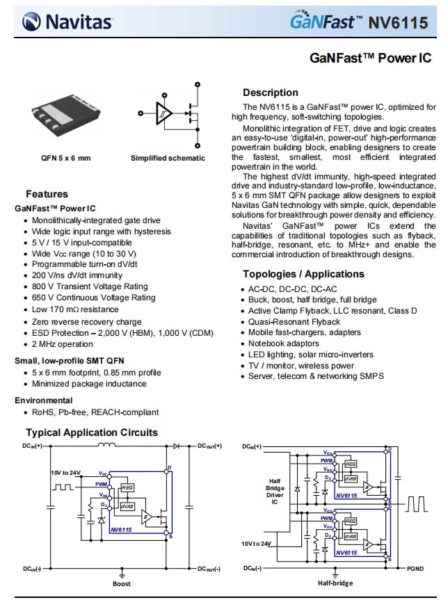

初级开关管采用纳微NV6115氮化镓功率芯片,该芯片为高频软开关拓扑优化。内置独立的驱动器以及复杂的逻辑控制电路,支持5-15V的宽范围逻辑信号输入。内置170mΩ导阻、耐压650V的氮化镓开关管,支持2MHz开关频率。采用5*6mm QFN封装,节省面积。
纳微半导体 NV6115 详细资料。
充电头网通过拆解了解到,纳微GaNFast功率芯片此前已被OPPO 50W饼干氮化镓快充、RAVPOWER 65W 1A1C氮化镓快充充电器小米65W USB PD 氮化镓充电器SlimQ 65W氮化镓USB PD快充充电器1A1CAnker PowerCore Fusion PD超极充、RAVPower 45W GaN PD充电器、倍思65W氮化镓充电器、ROxANNE 66W氮化镓USB PD双口快充充电器等产品采用,获得市场高度认可。

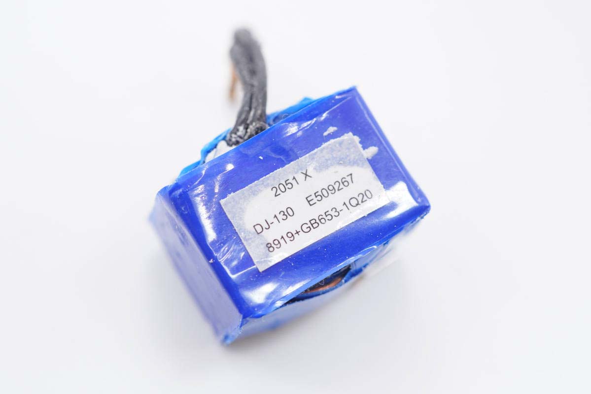

变压器特写,顶部贴有信息贴纸。

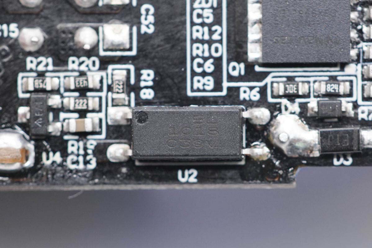

EL亿光 1018光耦,用于初级次级通信,反馈调节输出电压。

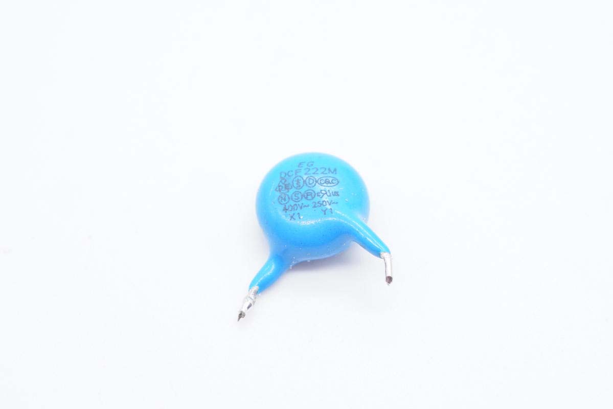

蓝色Y电容特写。

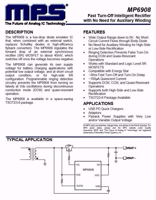

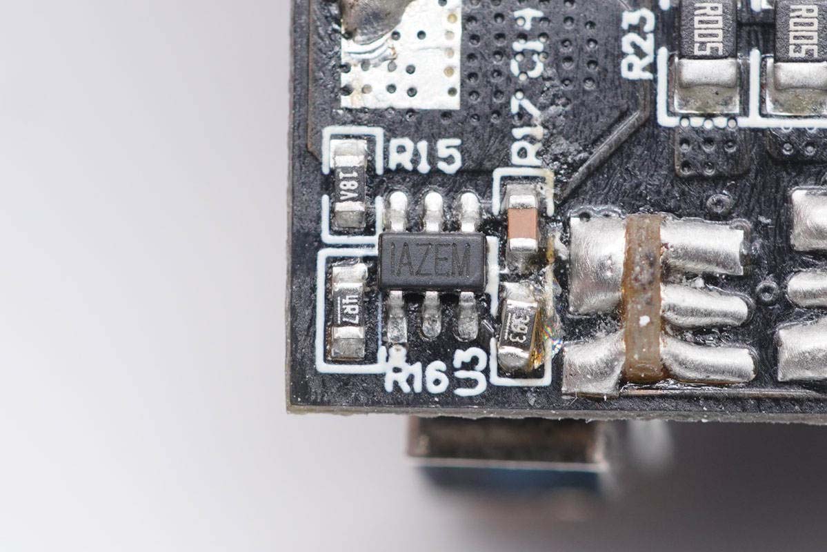

丝印IAZEM次级同步整流控制器,实际是MPS芯源半导体的MP6908,支持宽输出电压范围,支持DCM/CCM/准谐振多种操作模式,支持高侧和低侧同步整流。
MP6908详细规格参数。
充电头网了解到,采用MPS MP6908的还有RedmiBook Pro 15笔记本标配100W充电器宜家40W 2A1C桌面快充充电器联想笔记本65W PD快充充电器三星65W PD快充充电器闪极100W 3C1A氮化镓快充充电器安克65W PD快充小米65W GaN充电器此外MPS同步整流芯片还被小米9 Pro原装45W快充充电器thinkplus 45W USB PD充电器紫米65W 2C1A桌面PD快充充电器数十款产品采用

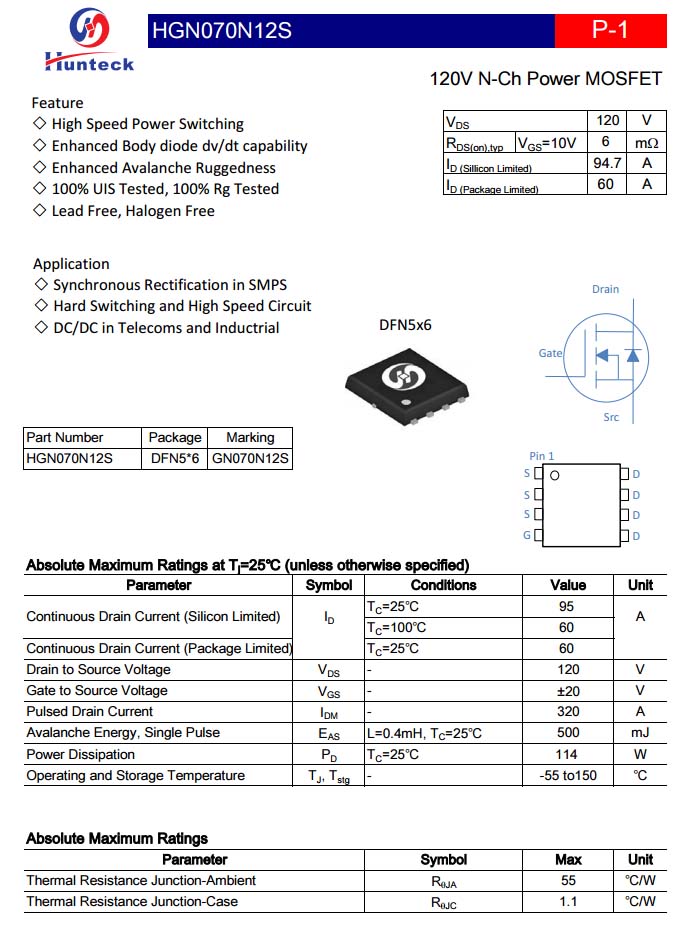

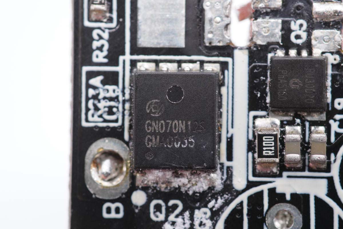

同步整流管采用恒泰柯HGN070N12S,耐压120V,导阻6mΩ,DFN5x6封装。
恒泰柯HGN070N12S资料信息。

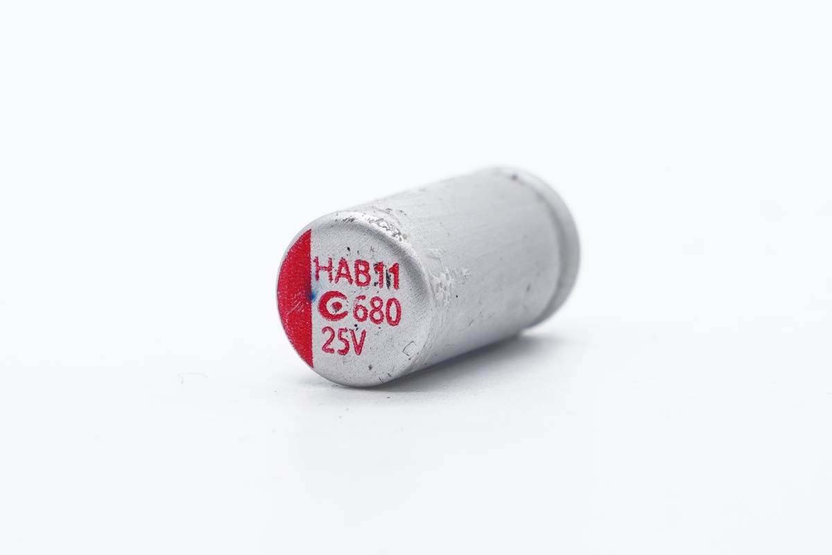

输出滤波固态电容来自中国台湾钰邦,规格为25V 680μF。

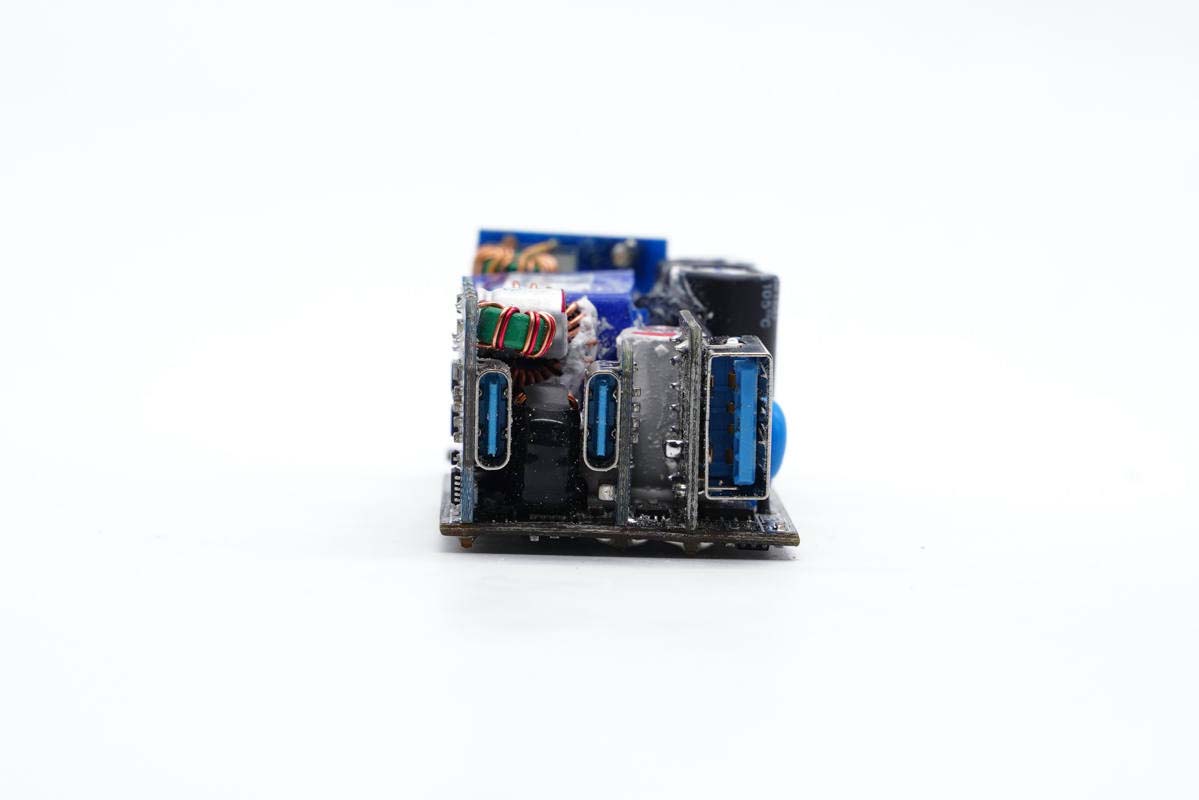

输出端一览,三个USB母座均使用小板垂直焊接。

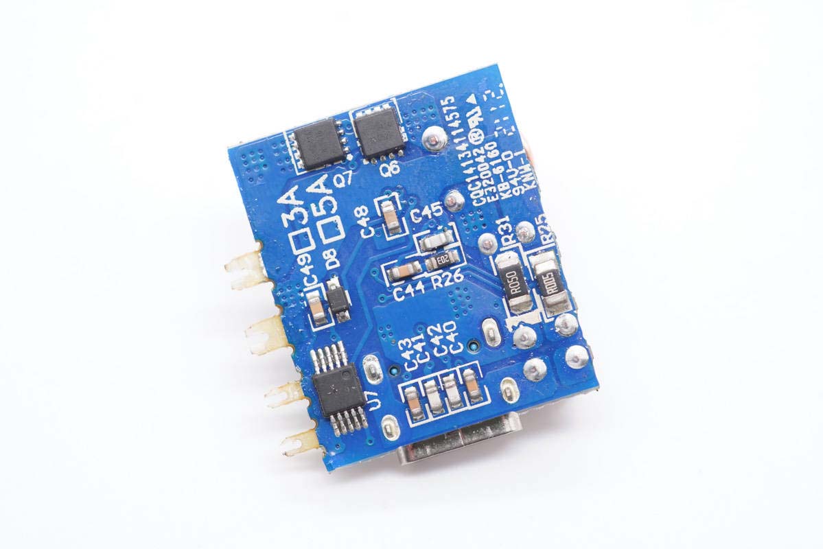

C1母座所在小板正面设有降压协议IC、降压电感、电容以及滤波电感。

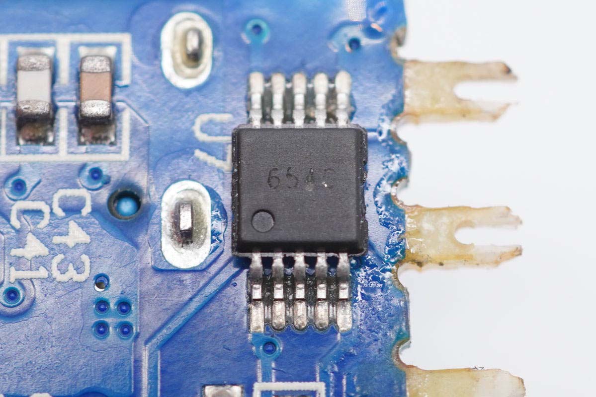

另一面设有MCU以及两颗MOS管。
MCU特写,用于输出功率智能分配。

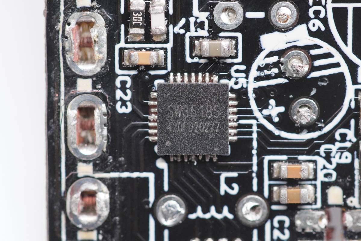

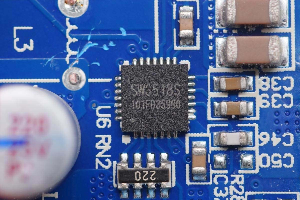

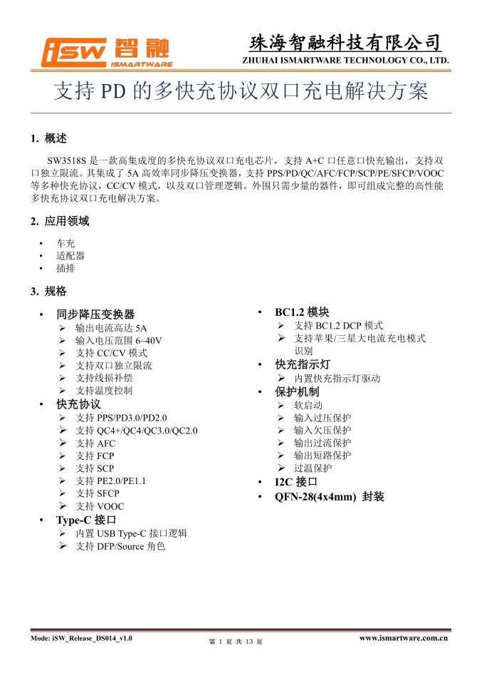

USB-C1口二次降压电路主控芯片采用智融SW3518S。这是一款高集成度的多快充协议双口充电芯片,并已经通过了VOOC认证。芯片支持A+C口任意快充输出,支持双口独立限流,集成了5A高效率同步降压变换器,支持PPS、PD、QC、AFC、FCP、SCP、PE、SFCP、VOOC等多种快充协议,最大输出PD100W。
智融SW3518S资料信息。
充电头网拆解了解到,智融SW3518S此前已被爱莎瓦特65W 2A1C氮化镓快充闪极90W 2C1A氮化镓快充飞利浦65W氮化镓快充插座雷柏65W GaN快充电友65W 2C1A氮化镓快充等,此外智融的快充芯片还可用于USB PD快充移动电源、快充车充等领域

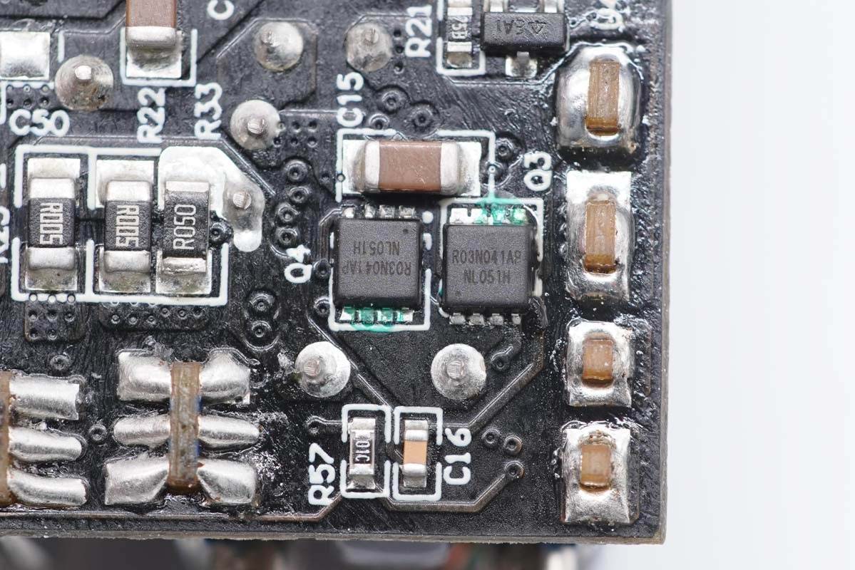

外挂两颗R03N041AP MOS管输出同步整流降压。

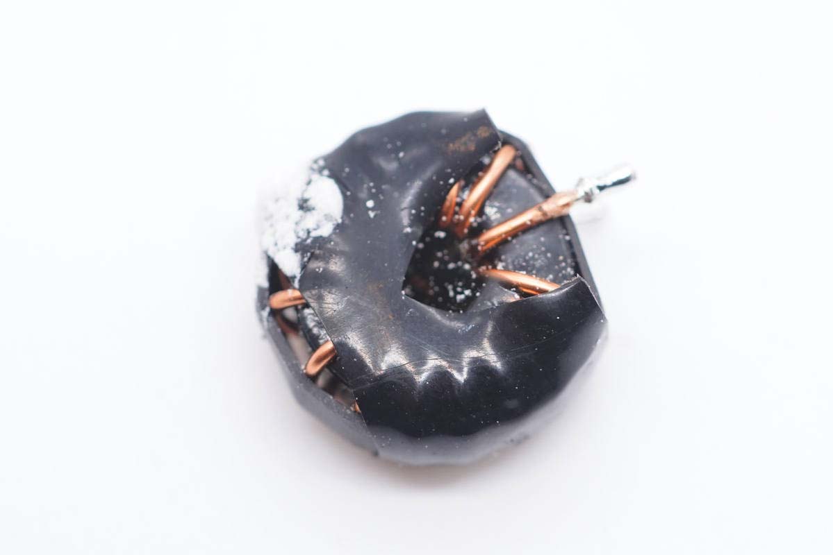

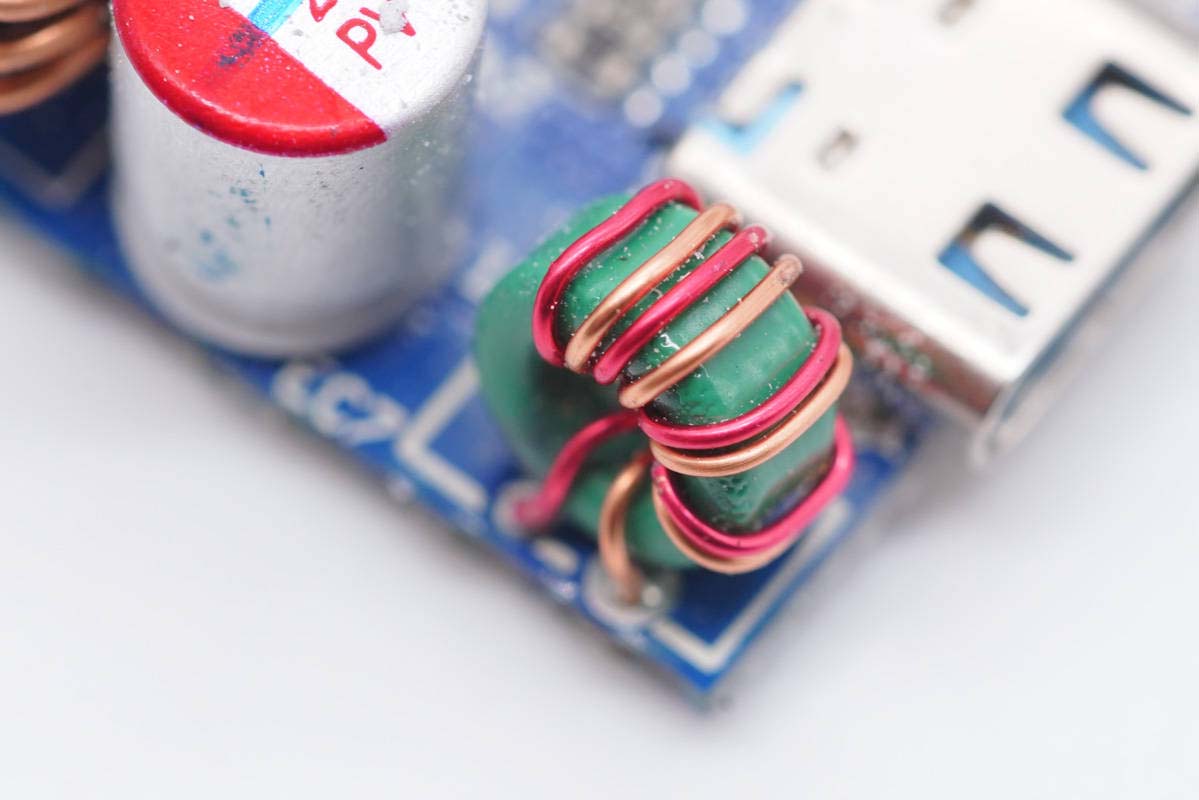

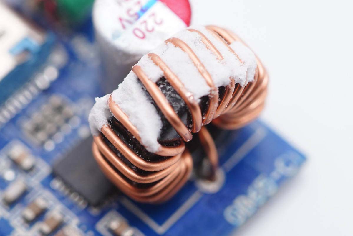

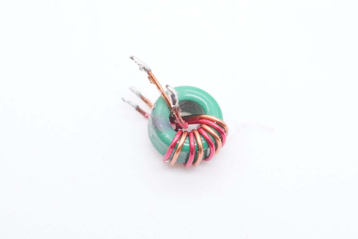

降压磁环电感特写。

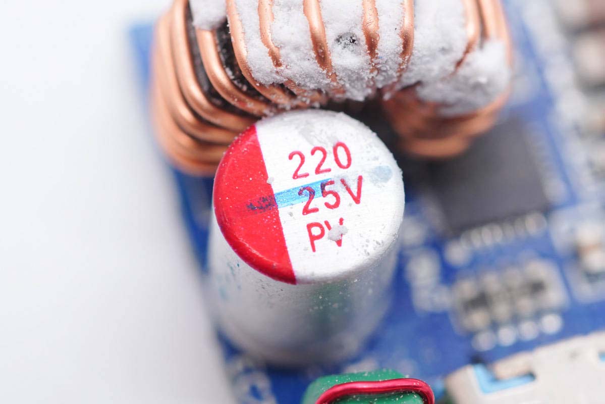

降压输出滤波固态电容规格为25V 220μF。
滤波电感特写。

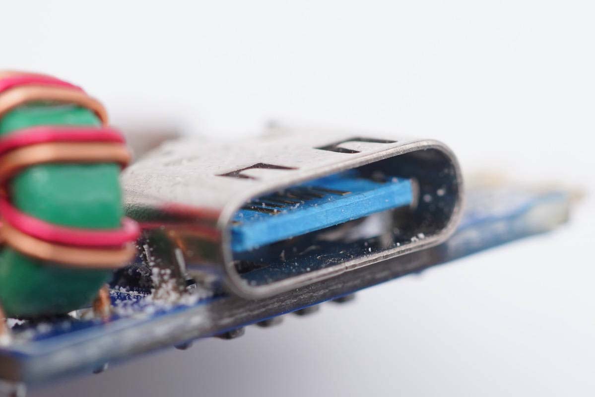

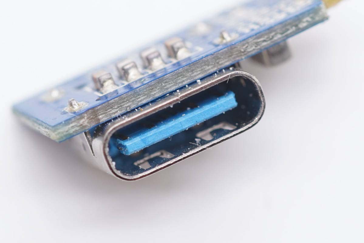

USB-C1母座特写,过孔焊接。

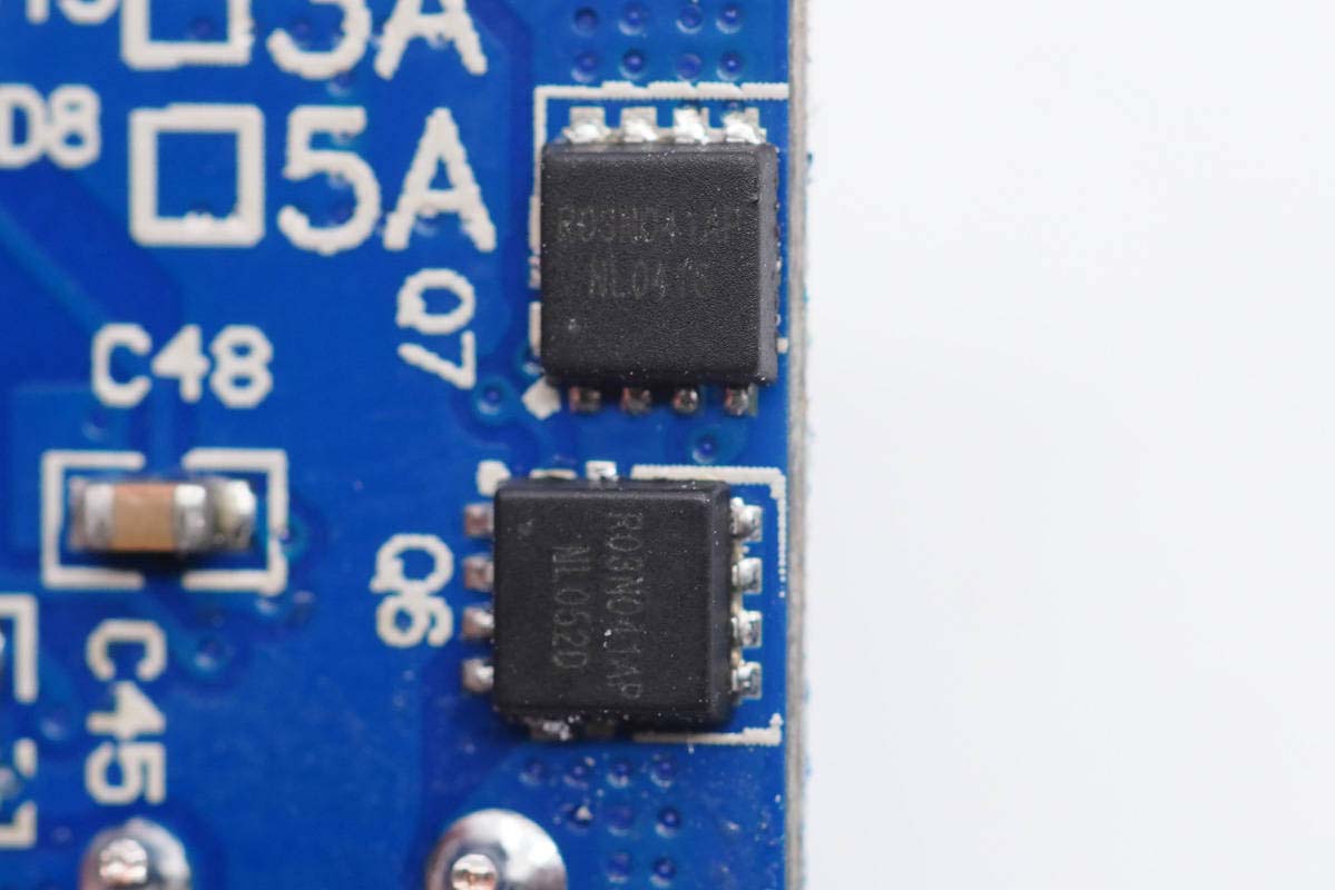

也是外挂两颗R03N041AP MOS管输出同步整流降压。

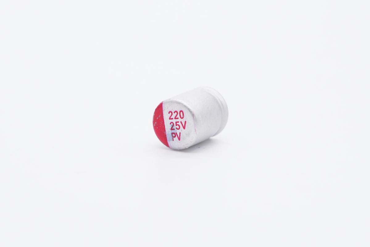

滤波固态电容规格为25V 220μF。

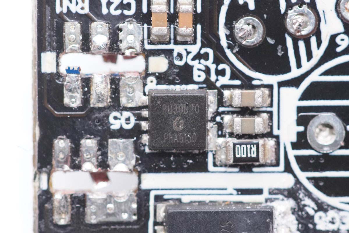

输出VBUS开关管采用锐骏RU30D20,NMOS管,耐压30V,PDFN3333封装,用于C2和A端口分配。

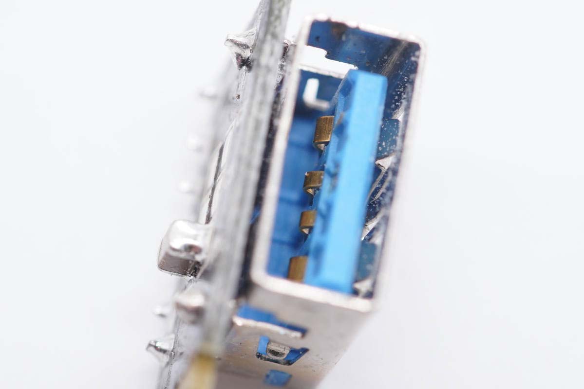

USB-A母座特写。
