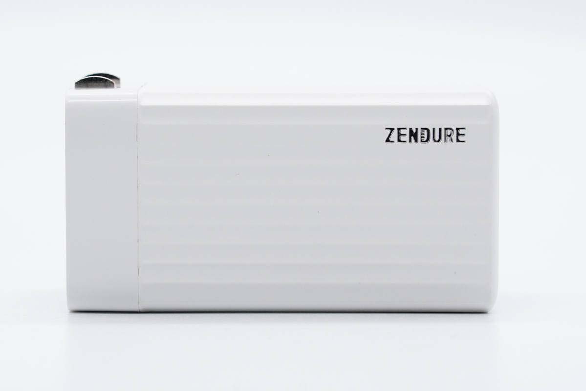

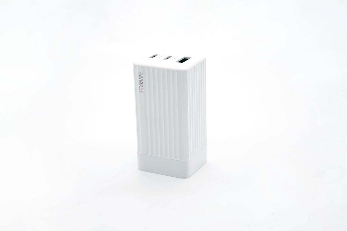

征拓SuperPort S3 Pro氮化镓充电器延续罗马柱外观设计,通体白色且十分小巧。
![拆解报告:ZENDURE征拓65W 2C1A氮化镓充电器Pro版-充电头网](https://www.chongdiantou.com/wp-content/uploads/2021/06/2021062103052485.jpg)
机身上设有ZENDURE品牌。
![拆解报告:ZENDURE征拓65W 2C1A氮化镓充电器Pro版-充电头网](https://www.chongdiantou.com/wp-content/uploads/2021/06/2021062103052590.jpg)

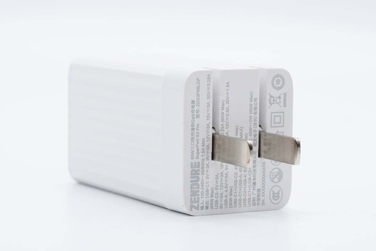

输入端配备可折叠国标插脚,携带方便且不会刮伤包里其它设备。
![拆解报告:ZENDURE征拓65W 2C1A氮化镓充电器Pro版-充电头网](https://www.chongdiantou.com/wp-content/uploads/2021/06/2021062103052662.jpg)
输入端外壳上标注有充电器参数
产品名称:ZENDURE 65W三口快充迷你GaN充电器SuperPort S3 Pro
型号:ZDS3P65LPD
输入:100-240V~50/60HZ 1.5A
单口输出:
USB-C1/C2:5V3A、9V3A、12V3A、15V3A、20V3.25A (65W Max)
USB-A:4.5V5A、5V4.5A、9V3A、12V2.5A、20V1.5A (30W Max)
双口输出:
C1+C2:45W+20W(65W Max)
C1+A:45W+18W(63W Max)
C2+A:5V3A(15W Max)
三口输出:
C1+C2+A:45W+15W(60W Max)
制造:广州疆海科技有限公司
制造商:昭文电子(深圳)有限公司
产品已经通过了3C认证。

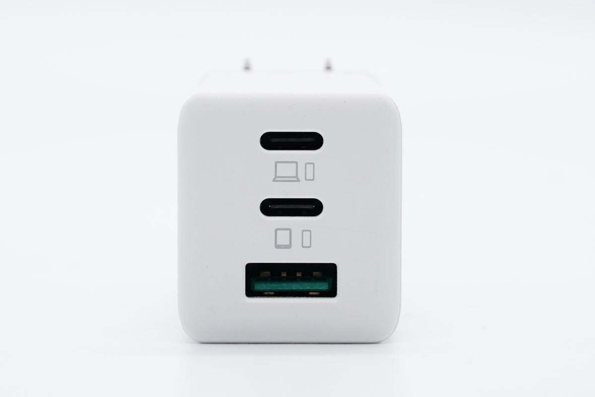

![拆解报告:ZENDURE征拓65W 2C1A氮化镓充电器Pro版-充电头网](https://www.chongdiantou.com/wp-content/uploads/2021/06/2021062103052733.jpg)
机身顶部配有2C1A接口,USB-C口黑色胶芯不露铜,USB-A口绿色胶芯,另外C口旁印有笔电、平板和手机标识。

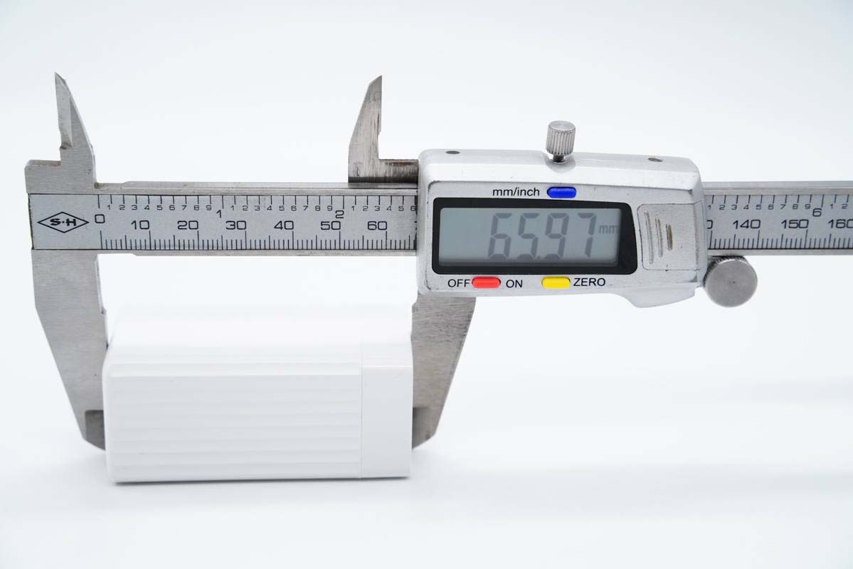

使用游标卡尺实测充电器机身长度为65.97mm。

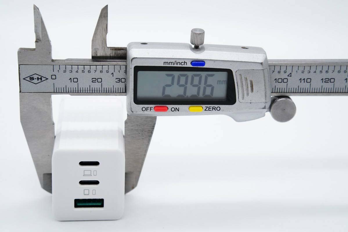

宽度为29.96mm。

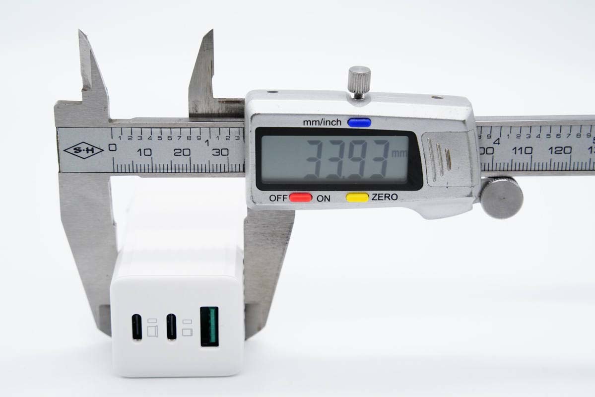

厚度为33.93mm。通过三维可计算得充电器体积为67.06cm³,那么功率密度约为0.97W/cm³,多口氮化镓充电器中的佼佼者。

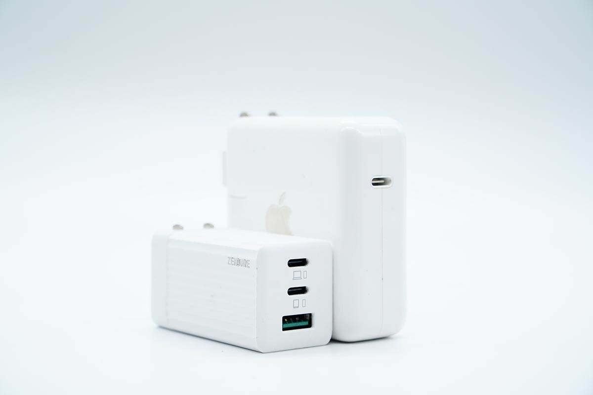

和苹果61W充电器直观对比,体积优势非常明显。
![拆解报告:ZENDURE征拓65W 2C1A氮化镓充电器Pro版-充电头网](https://www.chongdiantou.com/wp-content/uploads/2021/06/2021062103053199.jpg)

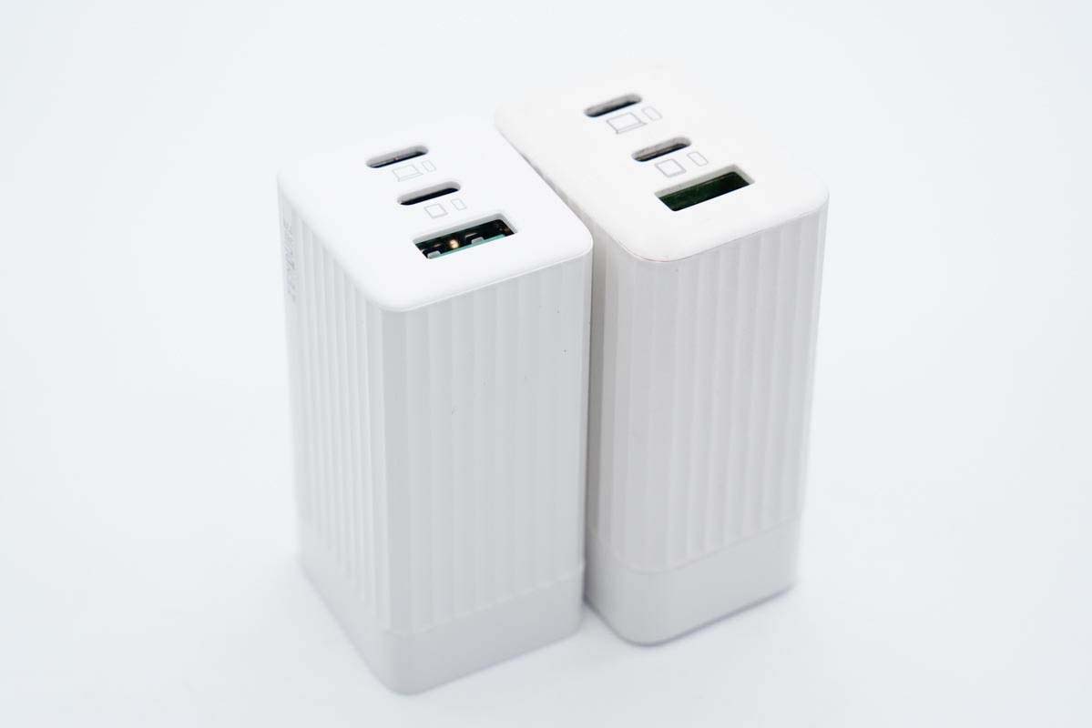

和SuperPort S3版对比,Pro版的体积更小一些。

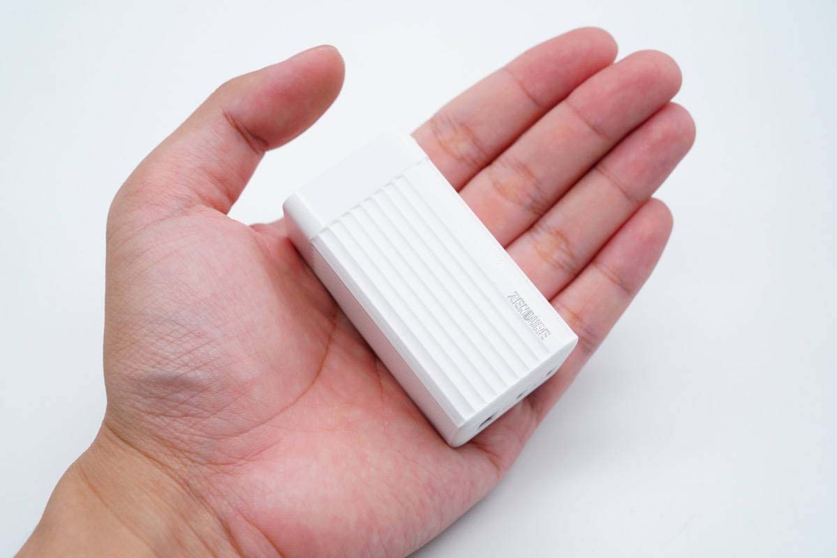

拿在手上的直观感受。

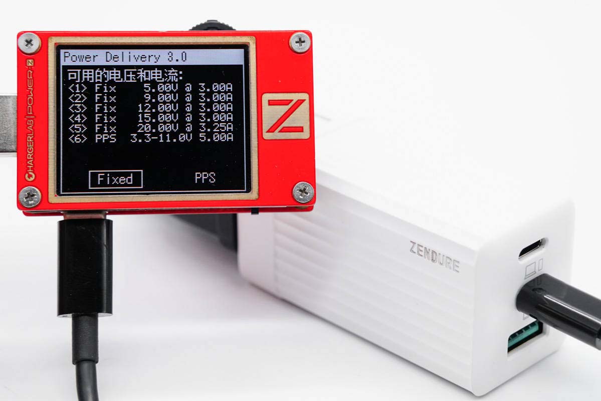

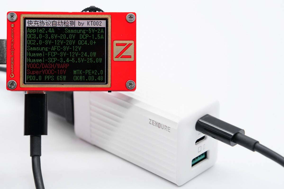

使用ChargerLAB POWER-Z KT002检测USB-C1口的输出协议,显示支持Apple 2.4A、Samsung 5V2A、DCP协议,以及QC2.0/3.0、AFC、FCP、SCP、PE2.0、PD3.0、PPS快充协议,兼容性非常好。
![拆解报告:ZENDURE征拓65W 2C1A氮化镓充电器Pro版-充电头网](https://www.chongdiantou.com/wp-content/uploads/2021/06/2021062103053583.jpg)
此外PDO报文显示C1口还具备5V3A、9V3A、12V3A、15V3A、20V3.25A五组固定电压档位,以及3.3-11V5A一组PPS电压档位。

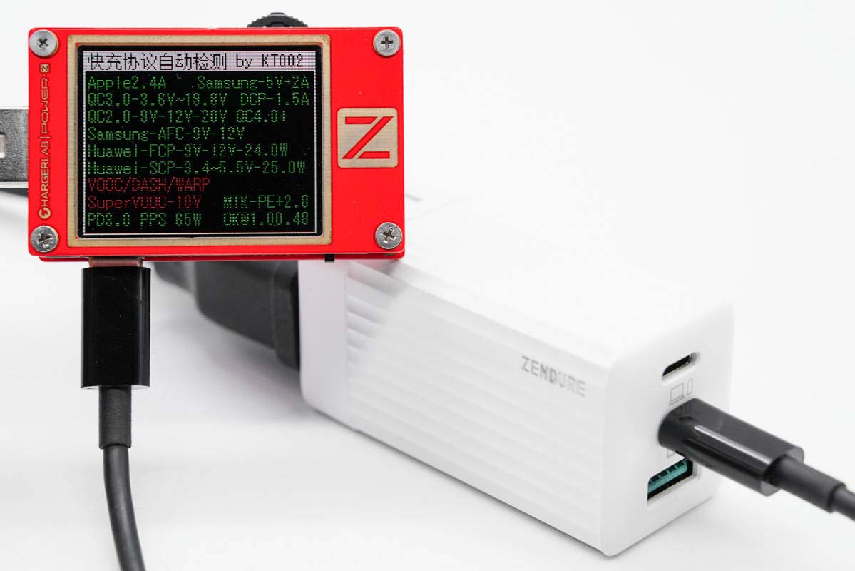

使用KT002测得C2口协议和C1口的一样。
![拆解报告:ZENDURE征拓65W 2C1A氮化镓充电器Pro版-充电头网](https://www.chongdiantou.com/wp-content/uploads/2021/06/2021062103053868.jpg)
此外PDO报文也相同,即两个C口单口输出性能完全相同,支持功率盲插,使用更方便。

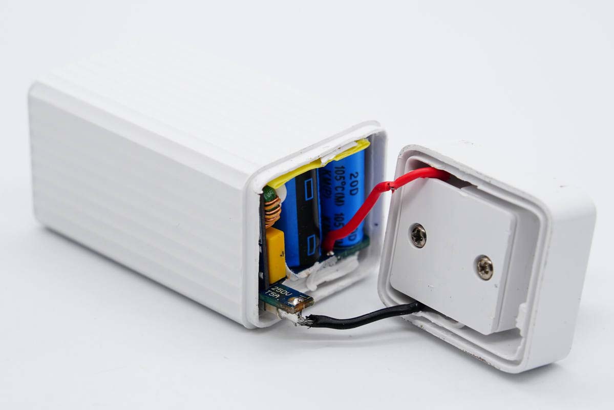

将机身壳拆开,插脚使用螺丝封装固定,通过导线和PCB板连接通电。
![拆解报告:ZENDURE征拓65W 2C1A氮化镓充电器Pro版-充电头网](https://www.chongdiantou.com/wp-content/uploads/2021/06/2021062103054016.jpg)

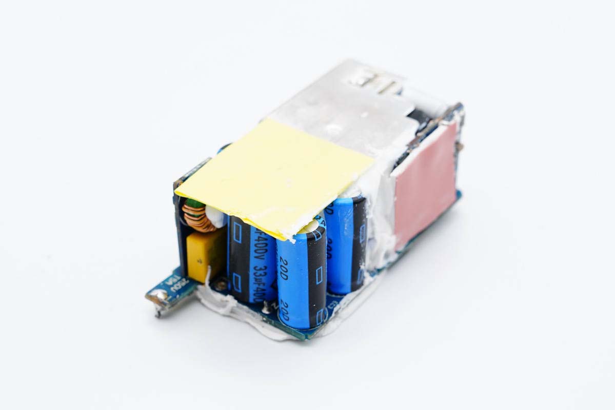

PCBA模块顶部配有散热片,高压侧还粘贴胶带绝缘,PCB主板以及二次降压小板背面贴有导热垫帮助导热。
![拆解报告:ZENDURE征拓65W 2C1A氮化镓充电器Pro版-充电头网](https://www.chongdiantou.com/wp-content/uploads/2021/06/2021062103054136.jpg)

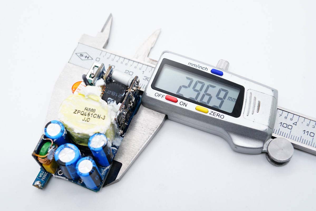

使用游标卡尺实测PCB主板长60.42mm。
![拆解报告:ZENDURE征拓65W 2C1A氮化镓充电器Pro版-充电头网](https://www.chongdiantou.com/wp-content/uploads/2021/06/2021062103054292.jpg)
宽度为29.69mm。
![拆解报告:ZENDURE征拓65W 2C1A氮化镓充电器Pro版-充电头网](https://www.chongdiantou.com/wp-content/uploads/2021/06/2021062103054333.jpg)

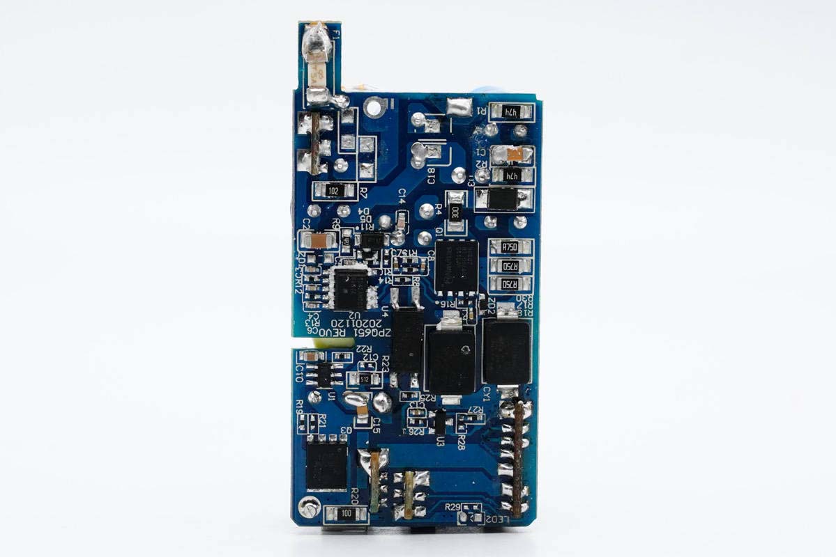

PCB板正面一览,元器件前中后三段式布局,层次清晰,输出端三个USB母座均焊接在小板上。
![拆解报告:ZENDURE征拓65W 2C1A氮化镓充电器Pro版-充电头网](https://www.chongdiantou.com/wp-content/uploads/2021/06/2021062103054311.jpg)
PCB板背面一览,光耦以及两颗贴片Y电容横跨初次级,初级侧设有贴片保险丝、主控芯片和氮化镓功率开关管,次级侧设有同步整流控制器和整流管。
![拆解报告:ZENDURE征拓65W 2C1A氮化镓充电器Pro版-充电头网](https://www.chongdiantou.com/wp-content/uploads/2021/06/2021062103054437.jpg)

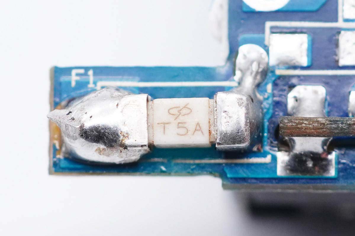

贴片保险丝特写,额定电流5A。
![拆解报告:ZENDURE征拓65W 2C1A氮化镓充电器Pro版-充电头网](https://www.chongdiantou.com/wp-content/uploads/2021/06/2021062103054625.jpg)

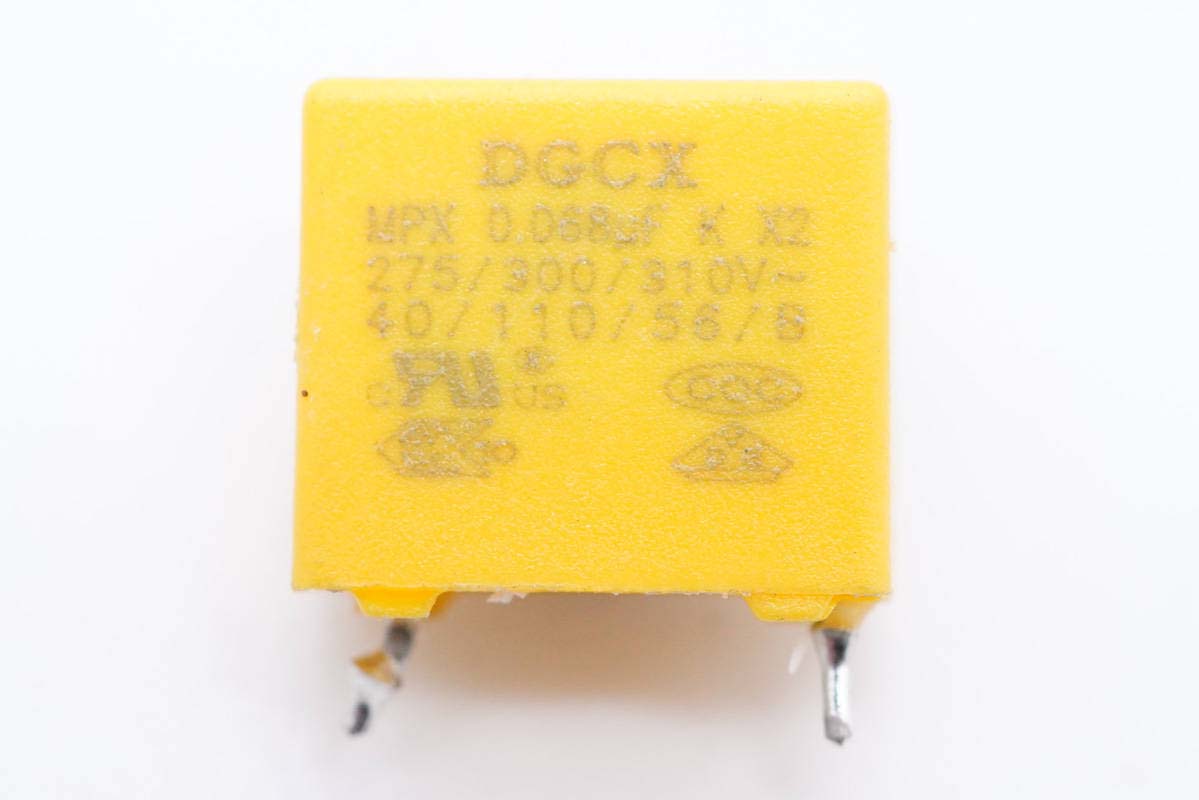

安规X电容来自东莞市成希电子有限公司,容量0.068μF。

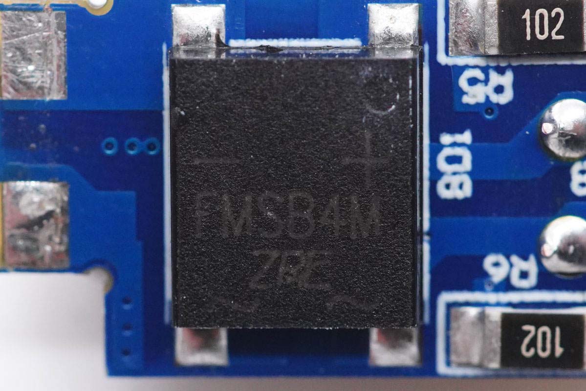

FMSB4M整流桥特写。

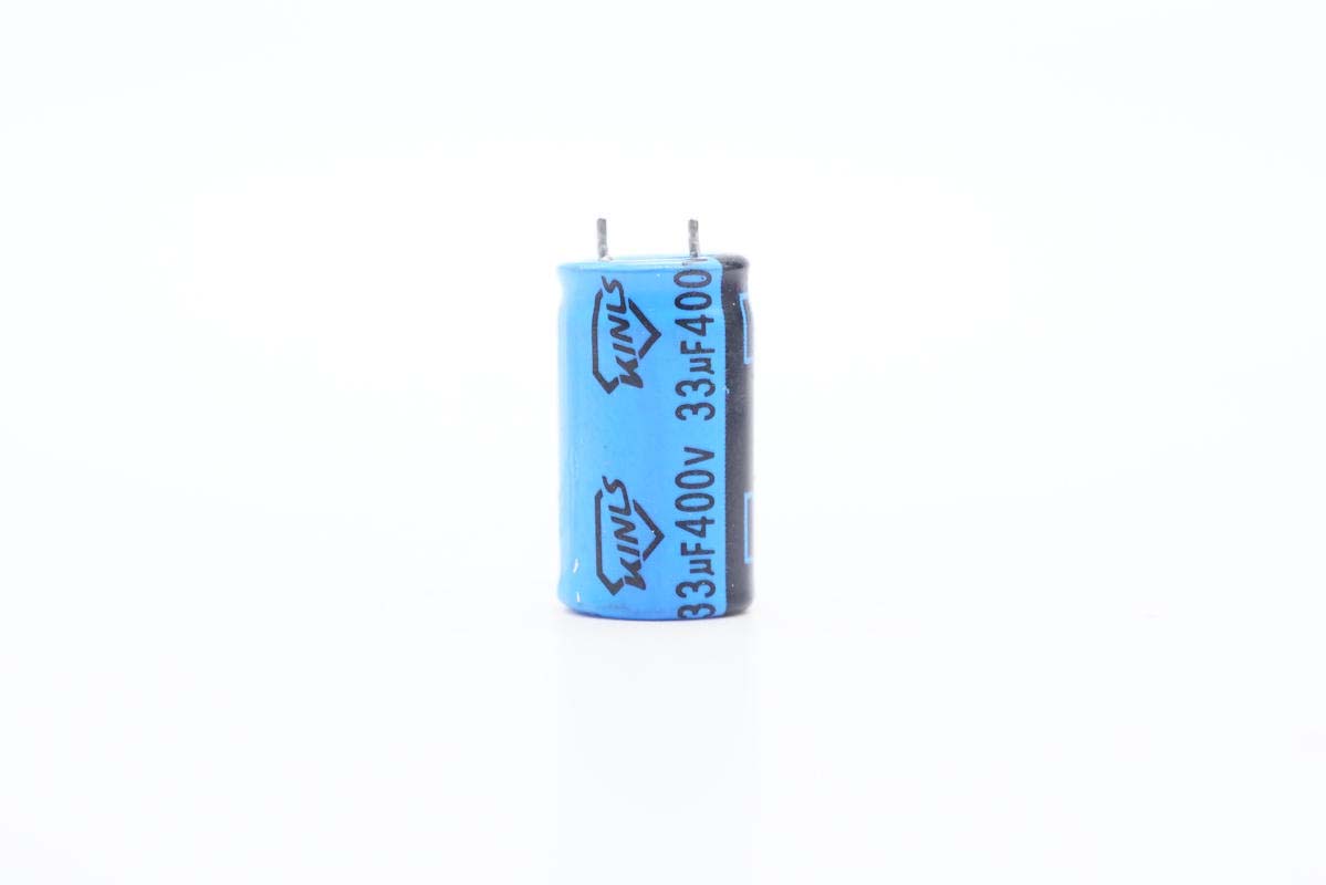

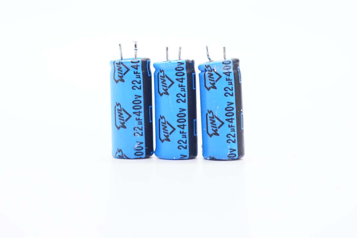

四颗高压滤波电解电容均来自广东蓝宝石实业有限公司,其中三颗规格为400V 22μF。
![拆解报告:ZENDURE征拓65W 2C1A氮化镓充电器Pro版-充电头网](https://www.chongdiantou.com/wp-content/uploads/2021/06/2021062103055198.jpg)
一颗规格为400V 33μF。
![拆解报告:ZENDURE征拓65W 2C1A氮化镓充电器Pro版-充电头网](https://www.chongdiantou.com/wp-content/uploads/2021/06/2021062103055176.jpg)

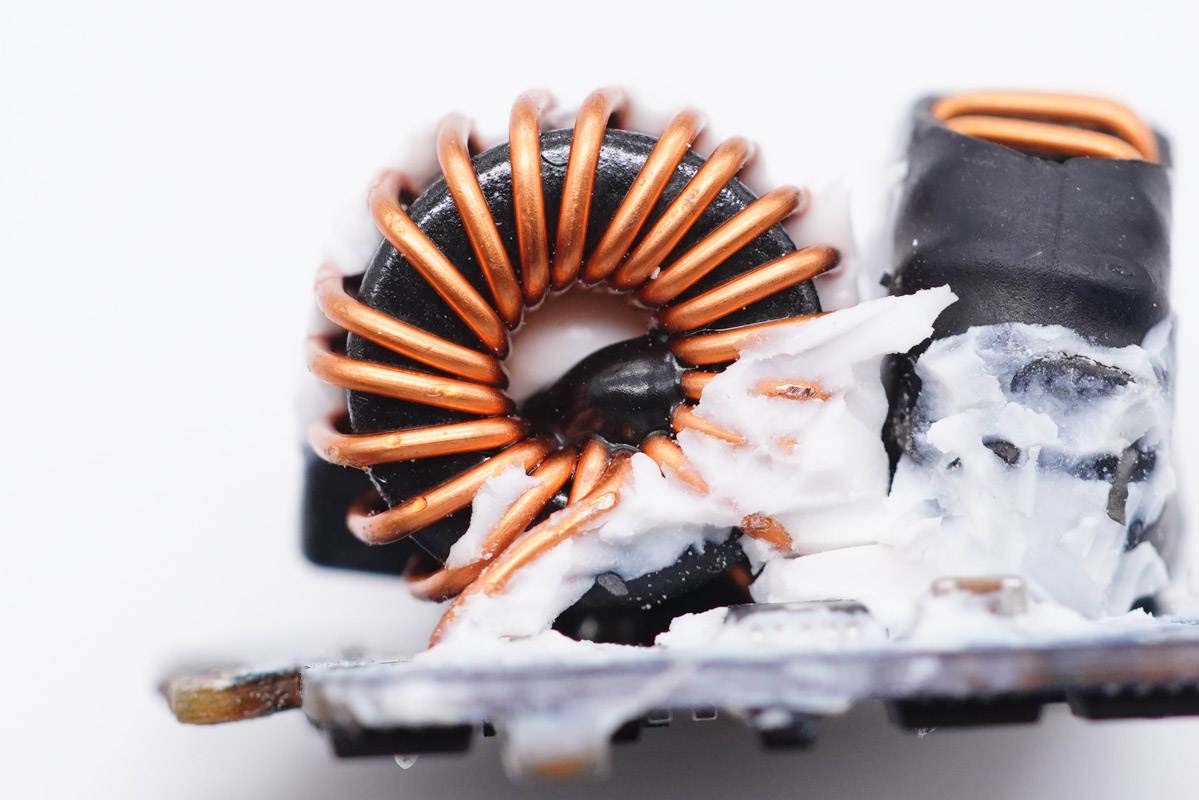

工字电感特写。
![拆解报告:ZENDURE征拓65W 2C1A氮化镓充电器Pro版-充电头网](https://www.chongdiantou.com/wp-content/uploads/2021/06/2021062103055245.jpg)

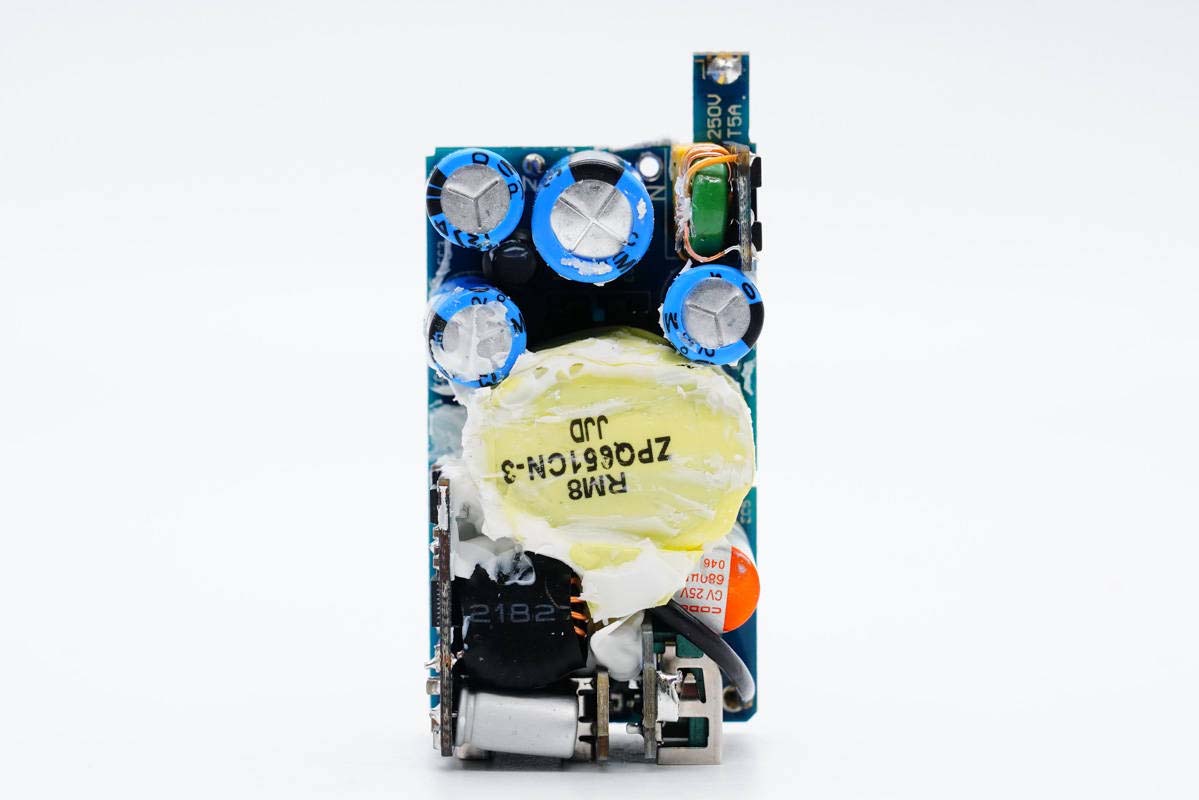

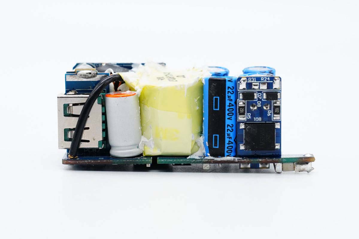

PCB板侧面一览,中间放置变压器,左侧是输出滤波固态电容和USB-A母座。

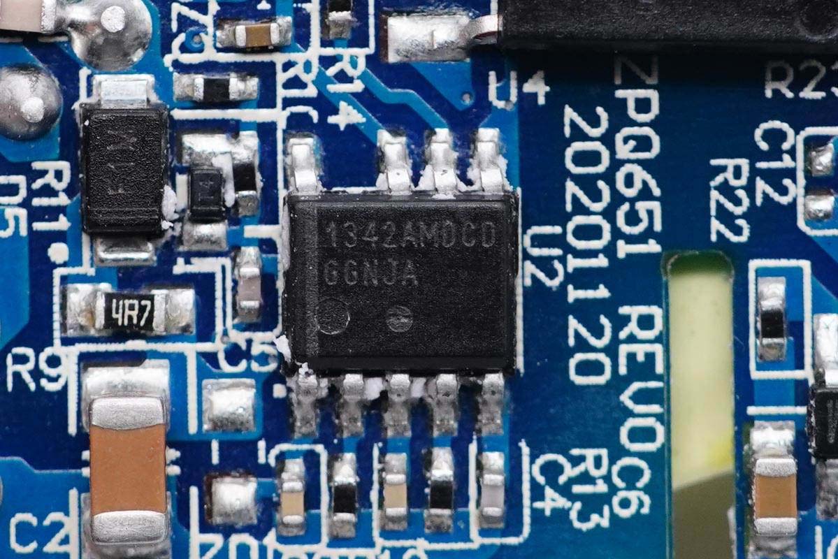

充电器主控芯片为ON安森美NCP1342,这是一颗高频初级PWM控制器,内置主动X2电容放电和多重完善的保护功能,具有超低的待机功耗。
![拆解报告:ZENDURE征拓65W 2C1A氮化镓充电器Pro版-充电头网](https://www.chongdiantou.com/wp-content/uploads/2021/06/2021062103055574.jpg)
充电头网通过拆解了解到,采用安森美NCP1342主控芯片的还有倍思65W 2C氮化镓快充、芯茂微65W 2C1A氮化镓快充、小米55W氮化镓充电器、华硕65W氮化镓充电器、OPPO新款65W超级闪充氮化镓充电器、一加65W Warp闪充充电器、坚果65W单C口氮化镓充电器、联想thinkplus 65W氮化镓口红电源Pro、小米120W超级快充、iQOO 120W闪充充电器等。

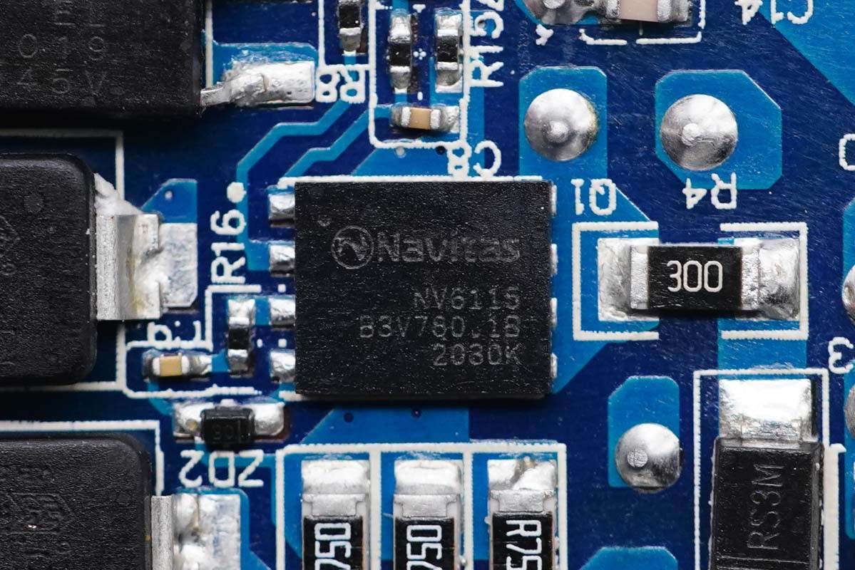

氮化镓功率开关管采用纳微NV6115,这是充电器的核心元器件。NV6115内置驱动器以及复杂的逻辑控制电路,170mΩ导阻,耐压650V,支持2MHz开关频率,采用5*6mm QFN封装,节省面积,得益于NV6115内置驱动器,无需外置驱动器,更加节省PCB空间。

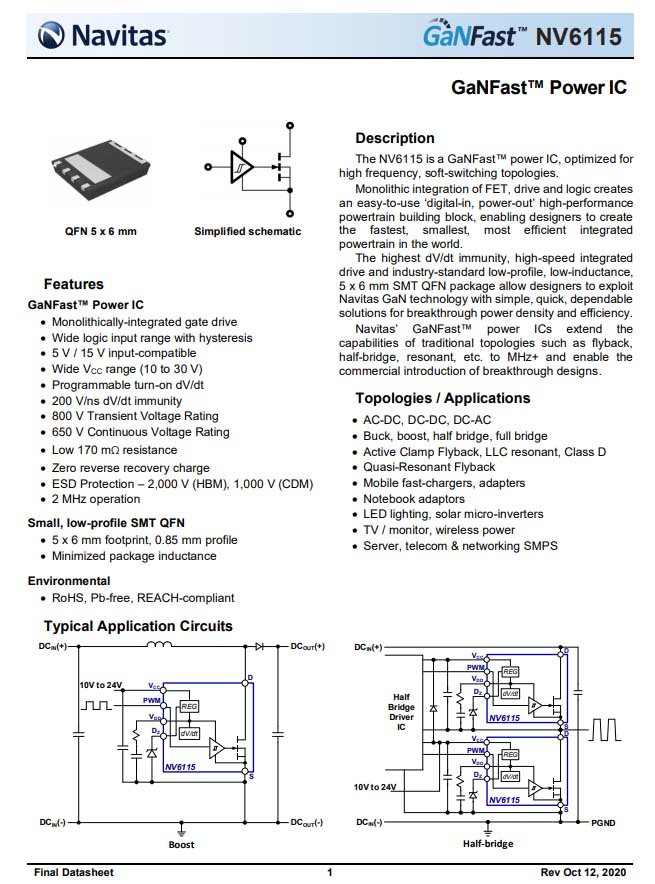

纳微 NV6115 详细资料。

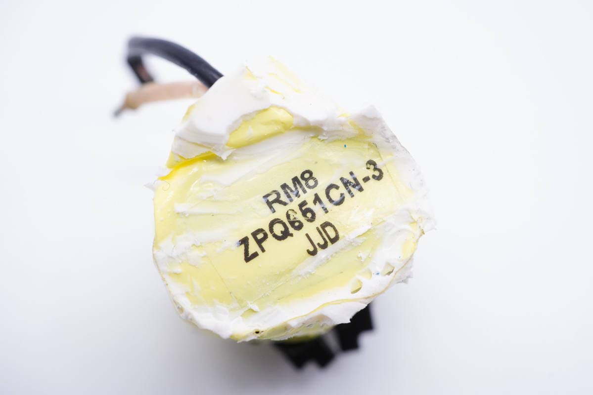

变压器特写。

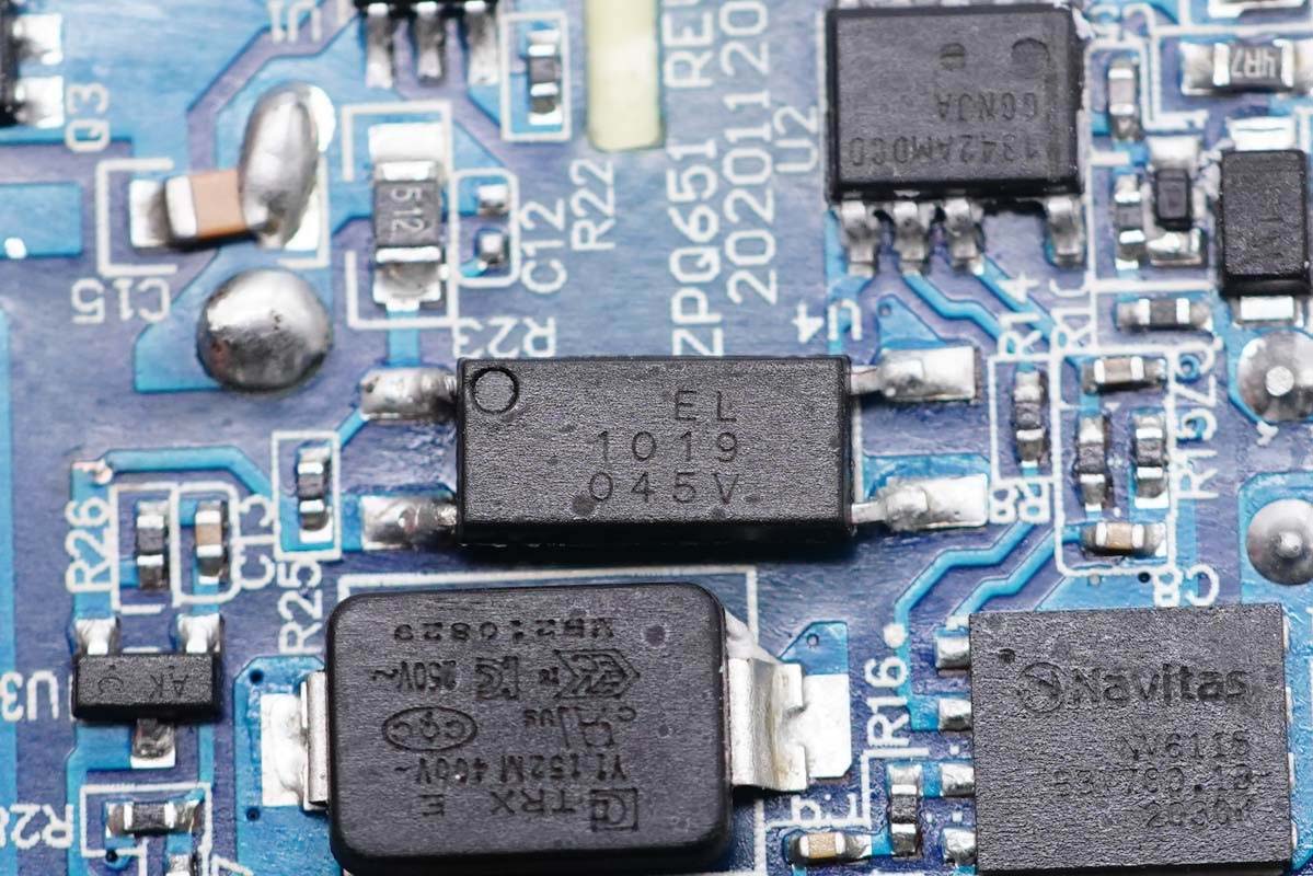

![拆解报告:ZENDURE征拓65W 2C1A氮化镓充电器Pro版-充电头网](https://www.chongdiantou.com/wp-content/uploads/2021/06/2021062103060033.jpg)
亿光 EL1019光耦,用于初级次级通信,反馈输出电压。

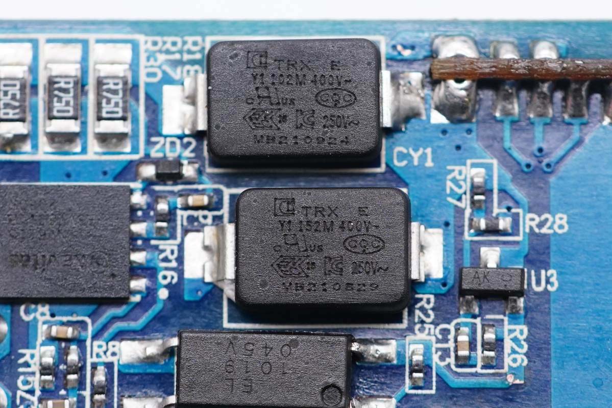

![拆解报告:ZENDURE征拓65W 2C1A氮化镓充电器Pro版-充电头网](https://www.chongdiantou.com/wp-content/uploads/2021/06/2021062103060130.jpg)
两颗贴片Y电容来自四川特锐祥科技股份有限公司,具有体积小、重量轻等特色,非常适合应用于氮化镓快充和小体积高密度电源产品中。
![拆解报告:ZENDURE征拓65W 2C1A氮化镓充电器Pro版-充电头网](https://www.chongdiantou.com/wp-content/uploads/2021/06/2021062103060211.jpg)
充电头网了解到,特锐祥贴片Y电容除了被麦多多100W氮化镓、OPPO 65W超级闪充氮化镓充电器、联想90W氮化镓快充、努比亚65W氮化镓充电器、倍思120W氮化镓+碳化硅PD快充充电器等数十款大功率充电器使用外,也可应用于海陆通、第一卫、贝尔金等品牌20W迷你快充上,性能获得客户一致认可。

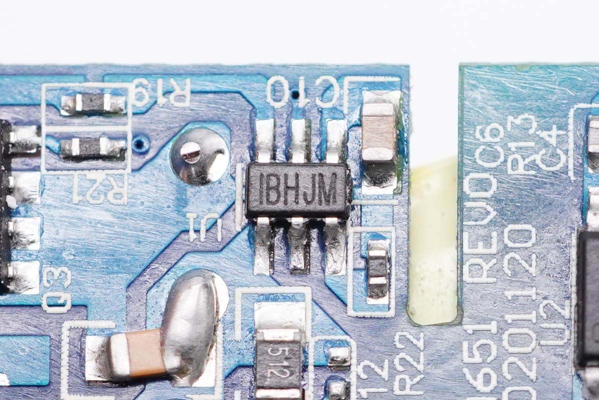

丝印IBHJM次级同步整流控制器,实际型号为MP6908A,来自MPS芯源半导体,最高工作频率600KHz,支持DCM,CCM和QR以及ACF工作模式,支持标准电压和逻辑电压驱动的同步整流管。
![拆解报告:ZENDURE征拓65W 2C1A氮化镓充电器Pro版-充电头网](https://www.chongdiantou.com/wp-content/uploads/2021/06/2021062103060417.jpg)
MPS MP6908A详细规格参数。
充电头网拆解了解到,采用MPS MP6908A的还有努比亚65W氘锋氮化镓充电器Pro、坚果65W单C口氮化镓充电器、联想90W闪充双口氮化镓充电器、戴尔90W氮化镓充电器、联想thinkplus 65W氮化镓口红电源Pro、飞利浦65W快充插座等。
此外MPS同步整流芯片还被小米9 Pro原装45W快充充电器、thinkplus 45W USB PD充电器、thinkplus 65W口红USB PD充电器、紫米65W 2C1A桌面PD快充充电器、谷歌Pixelbook原装45W USB PD快充充电器等数十款产品采用。

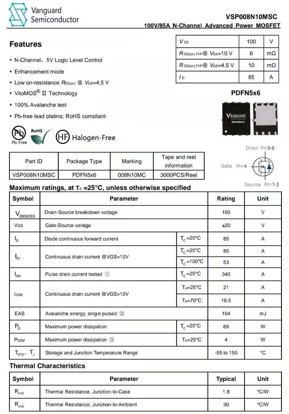

![拆解报告:ZENDURE征拓65W 2C1A氮化镓充电器Pro版-充电头网](https://www.chongdiantou.com/wp-content/uploads/2021/06/2021062103060536.jpg)

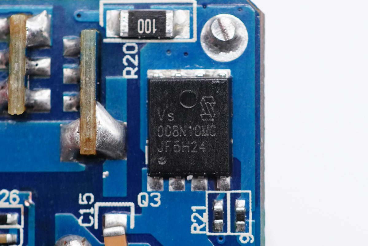

同步整流MOS管采用威兆VSP008N10MSC,NMOS,耐压100V,PDFN5x6封装。
![拆解报告:ZENDURE征拓65W 2C1A氮化镓充电器Pro版-充电头网](https://www.chongdiantou.com/wp-content/uploads/2021/06/2021062103060531.jpg)
威兆VSP008N10MSC资料信息。

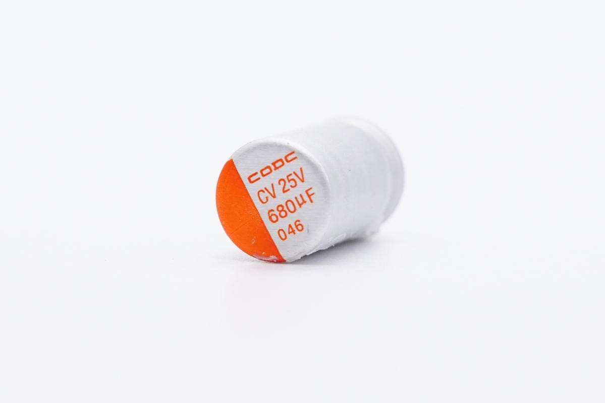

同步整流输出滤波固态电容来自华容伟业,规格为25V 680μF。

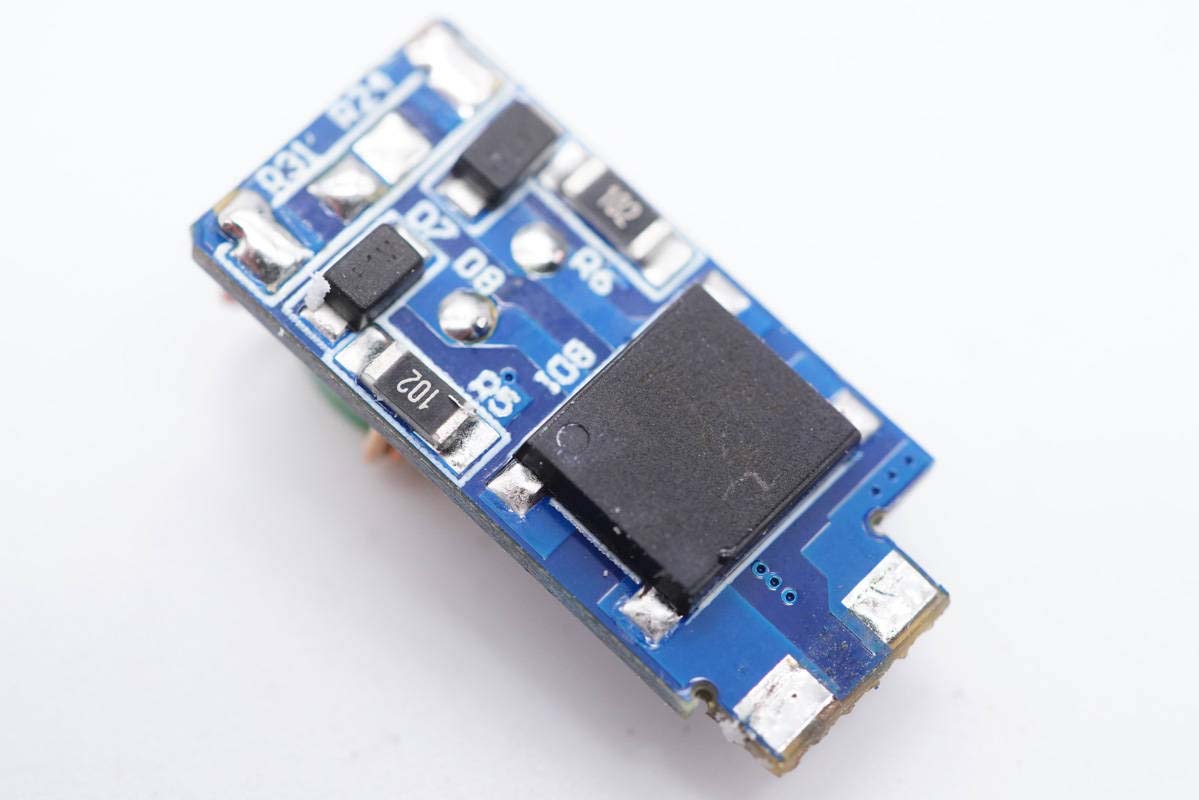

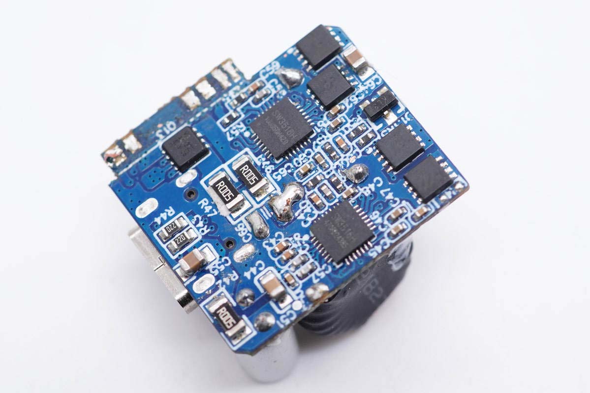

C1母座所在小板背面设有两路二次降压电路。
![拆解报告:ZENDURE征拓65W 2C1A氮化镓充电器Pro版-充电头网](https://www.chongdiantou.com/wp-content/uploads/2021/06/2021062103060992.jpg)
正面设有两路对应的降压电感以及滤波电容。
![拆解报告:ZENDURE征拓65W 2C1A氮化镓充电器Pro版-充电头网](https://www.chongdiantou.com/wp-content/uploads/2021/06/2021062103061067.jpg)
无丝印MCU,信息不详,用于三口输出功率智能分配。
![拆解报告:ZENDURE征拓65W 2C1A氮化镓充电器Pro版-充电头网](https://www.chongdiantou.com/wp-content/uploads/2021/06/2021062103061149.jpg)

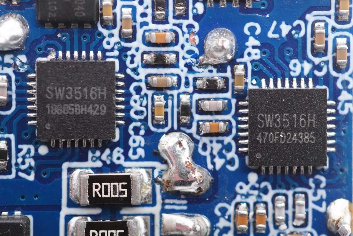

C1口和另外1A1C口的二次降压电路主控芯片均采用智融SW3516H,用于进行降压控制和协议识别。智融SW3516H是一款高集成度的多快充协议双口充电芯片,支持A+C口任意口快充输出,支持双口独立限流。

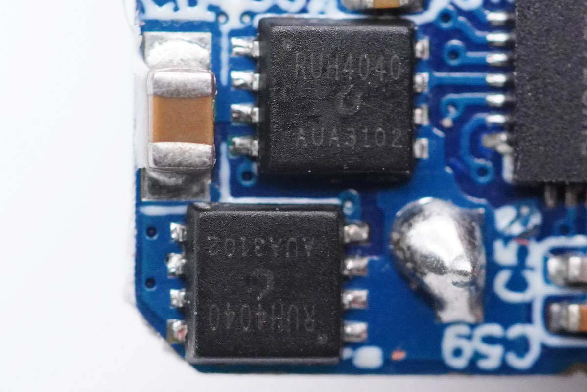

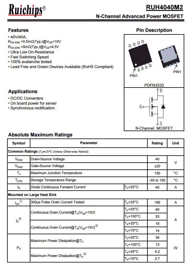

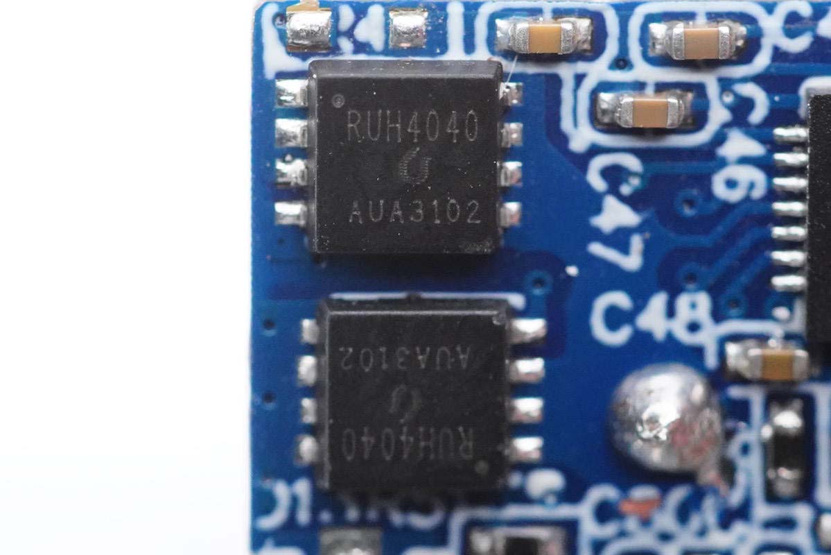

两颗SW3516H均外挂两颗MOS管,用于为USB口输出同步整流降压。MOS管为锐骏半导体的RUH4040M2,耐压40V。
![拆解报告:ZENDURE征拓65W 2C1A氮化镓充电器Pro版-充电头网](https://www.chongdiantou.com/wp-content/uploads/2021/06/2021062103061345.jpg)
锐骏RUH4040M2资料信息。
![拆解报告:ZENDURE征拓65W 2C1A氮化镓充电器Pro版-充电头网](https://www.chongdiantou.com/wp-content/uploads/2021/06/2021062103061360.jpg)
另一组锐骏RUH4040M2特写。
![拆解报告:ZENDURE征拓65W 2C1A氮化镓充电器Pro版-充电头网](https://www.chongdiantou.com/wp-content/uploads/2021/06/2021062103061448.jpg)

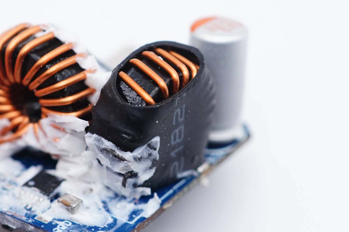

降压电感特写,外套热缩管。
![拆解报告:ZENDURE征拓65W 2C1A氮化镓充电器Pro版-充电头网](https://www.chongdiantou.com/wp-content/uploads/2021/06/2021062103061511.jpg)

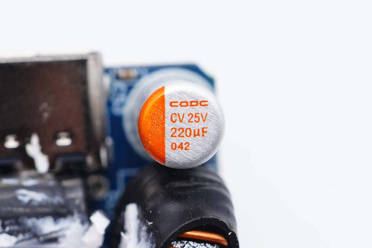

降压输出滤波固态电容也是来自华容伟业,规格为25V 220μF。

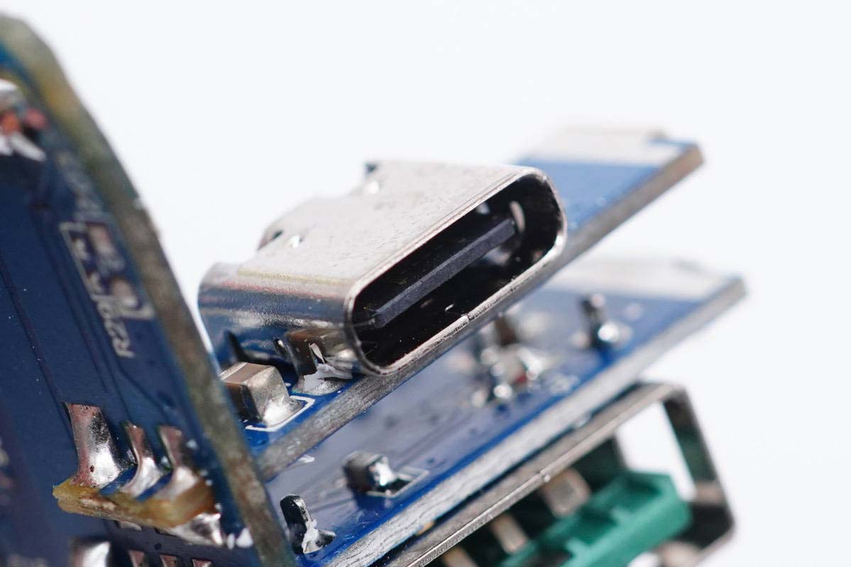

USB-C1母座特写,过孔焊接。
![拆解报告:ZENDURE征拓65W 2C1A氮化镓充电器Pro版-充电头网](https://www.chongdiantou.com/wp-content/uploads/2021/06/2021062103061853.jpg)

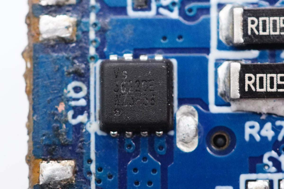

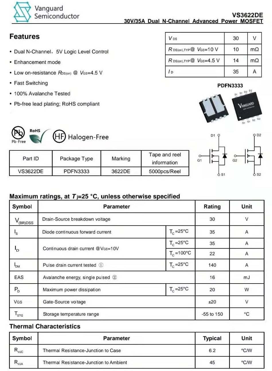

威兆半导体VS3622DE,双NMOS管,耐压30V,PDFN3333封装,这里作为USB-C2和USB-A口的输出VBUS开关。
![拆解报告:ZENDURE征拓65W 2C1A氮化镓充电器Pro版-充电头网](https://www.chongdiantou.com/wp-content/uploads/2021/06/2021062103062070.jpg)
威兆半导体VS3622DE资料信息。

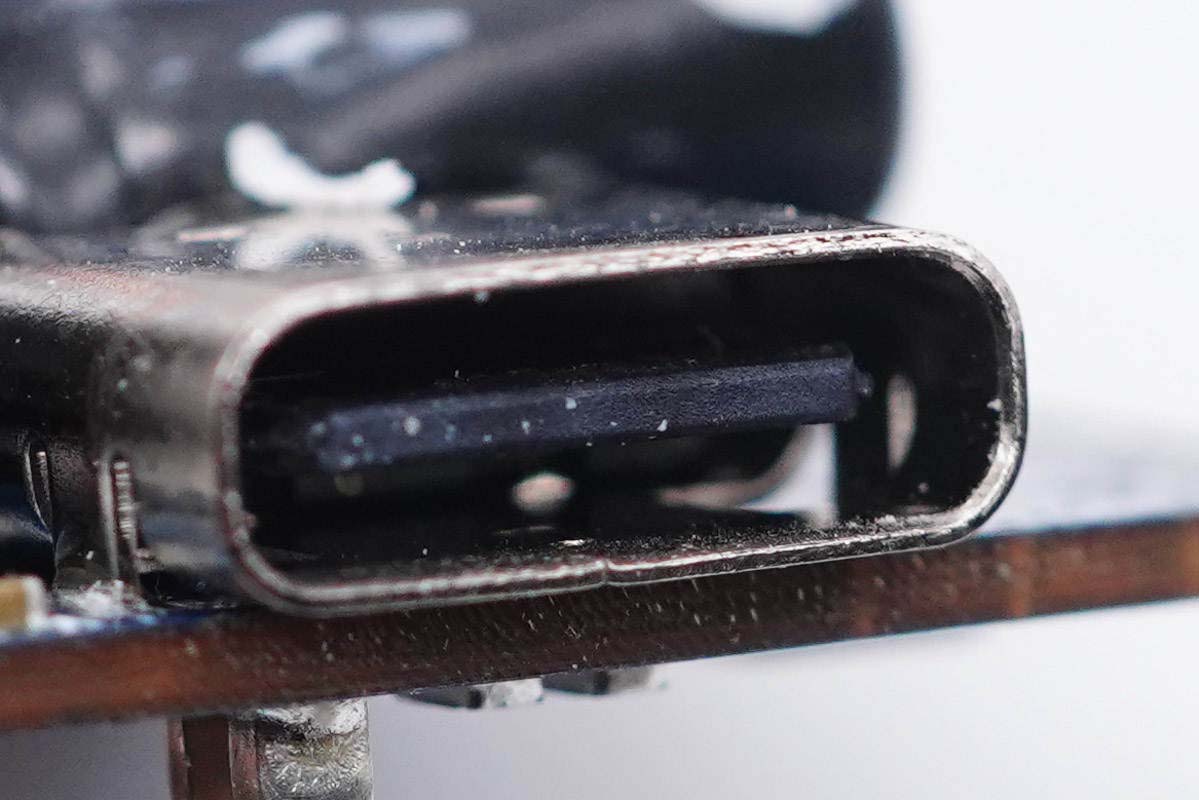

USB-C2母座特写。

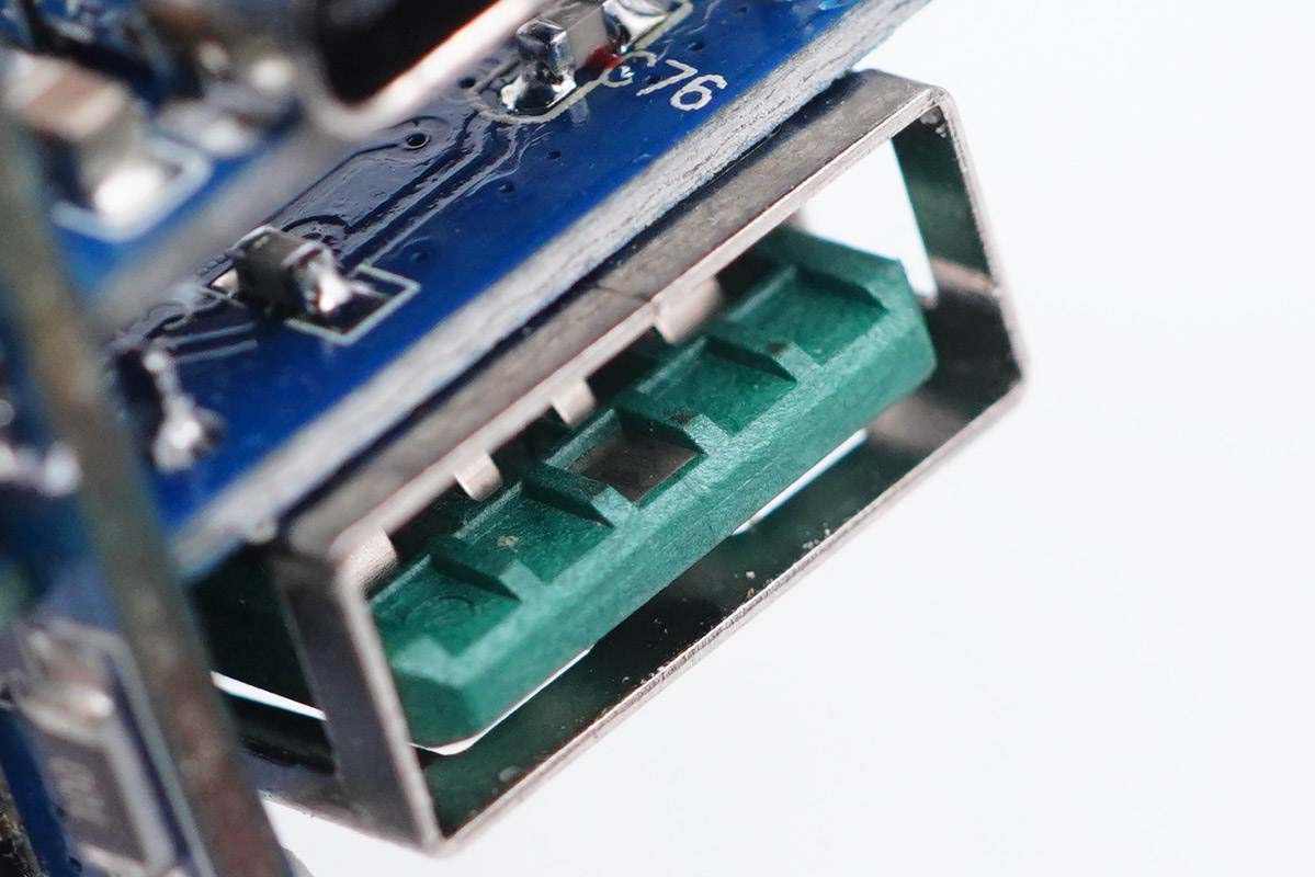

USB-A母座特写,舌片前端有特殊触点。
