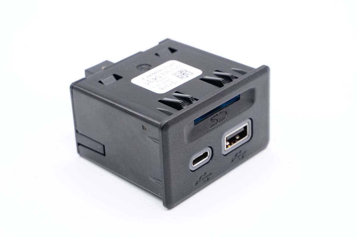

一、Delphi德尔福1A1C双口充电模块外观
充电模块采用方块造型设计,机身表面磨砂,腰身上设有弹性凸齿,即通过卡扣进行固定,组装拆卸方便。
模块自身外壳也是采用卡扣进行封装。

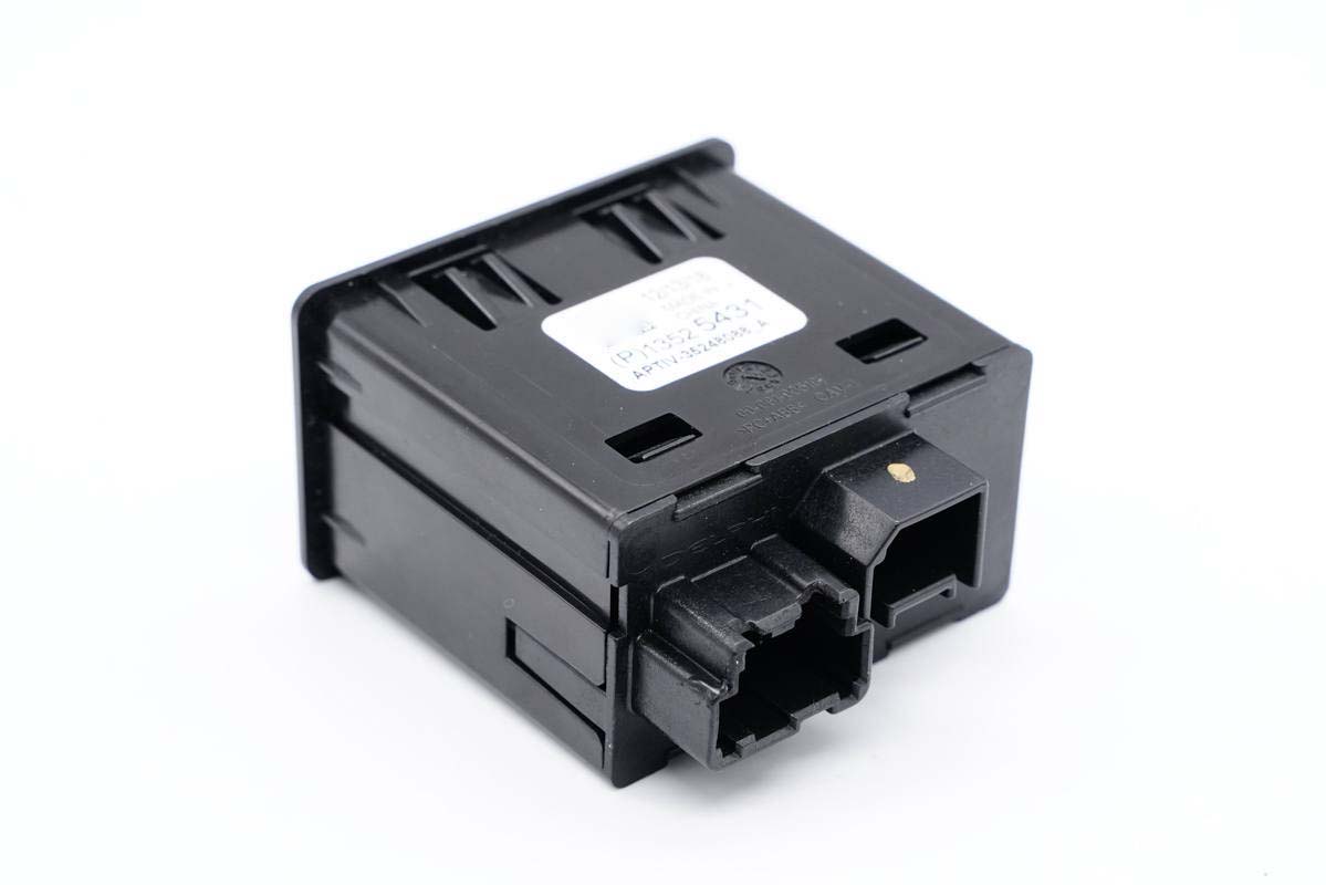

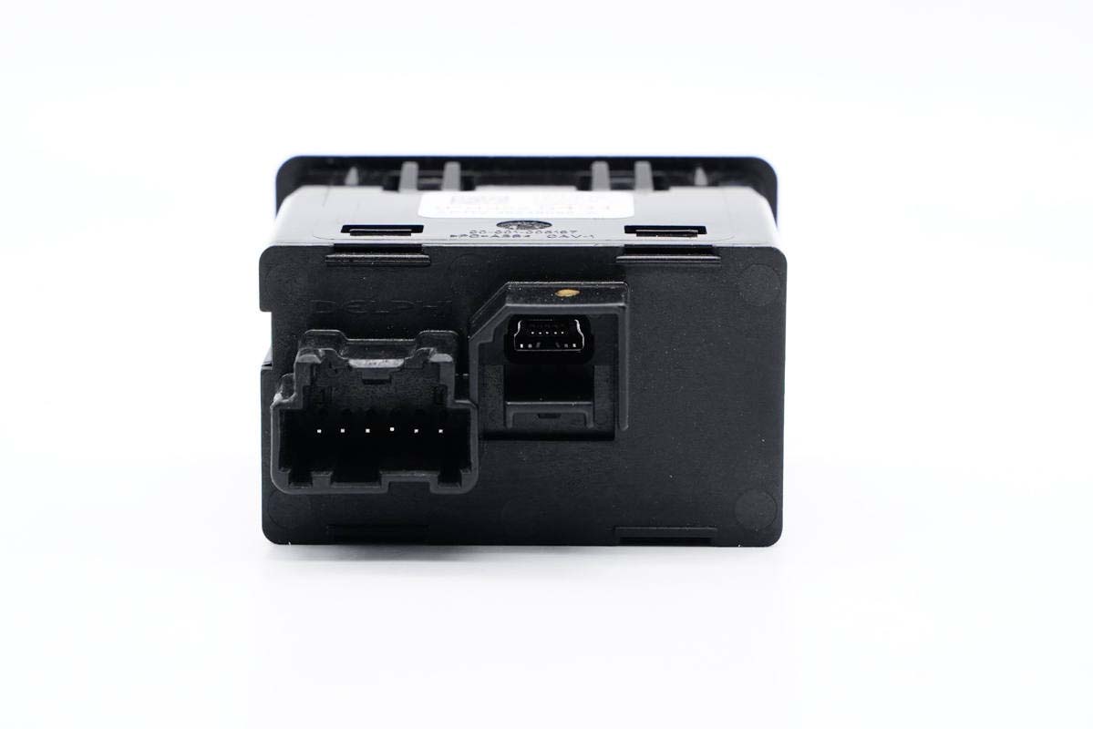

底部设有一个插针式供电插槽以及Mini USB接口,接口旁(左上角)有DELPHI品牌。
德尔福派克电气公司成立于1890年,总部设在美国俄亥俄州沃伦,是全球最大的汽车线束系统制造厂商,世界500强企业。目前,该公司几乎为国内所有主要整车制造商供货,包括一汽大众、通用汽车、上海大众、东风日产、奇瑞等。仅2006年度,该公司就获得了12项重要客户嘉奖。 德尔福公司 原为通用汽车公司的零部件子公司。1999年5月28日,德尔福正式与通用汽车公司分离,成为一家完全独立的、公开在纽约证券交易所上市的公司。

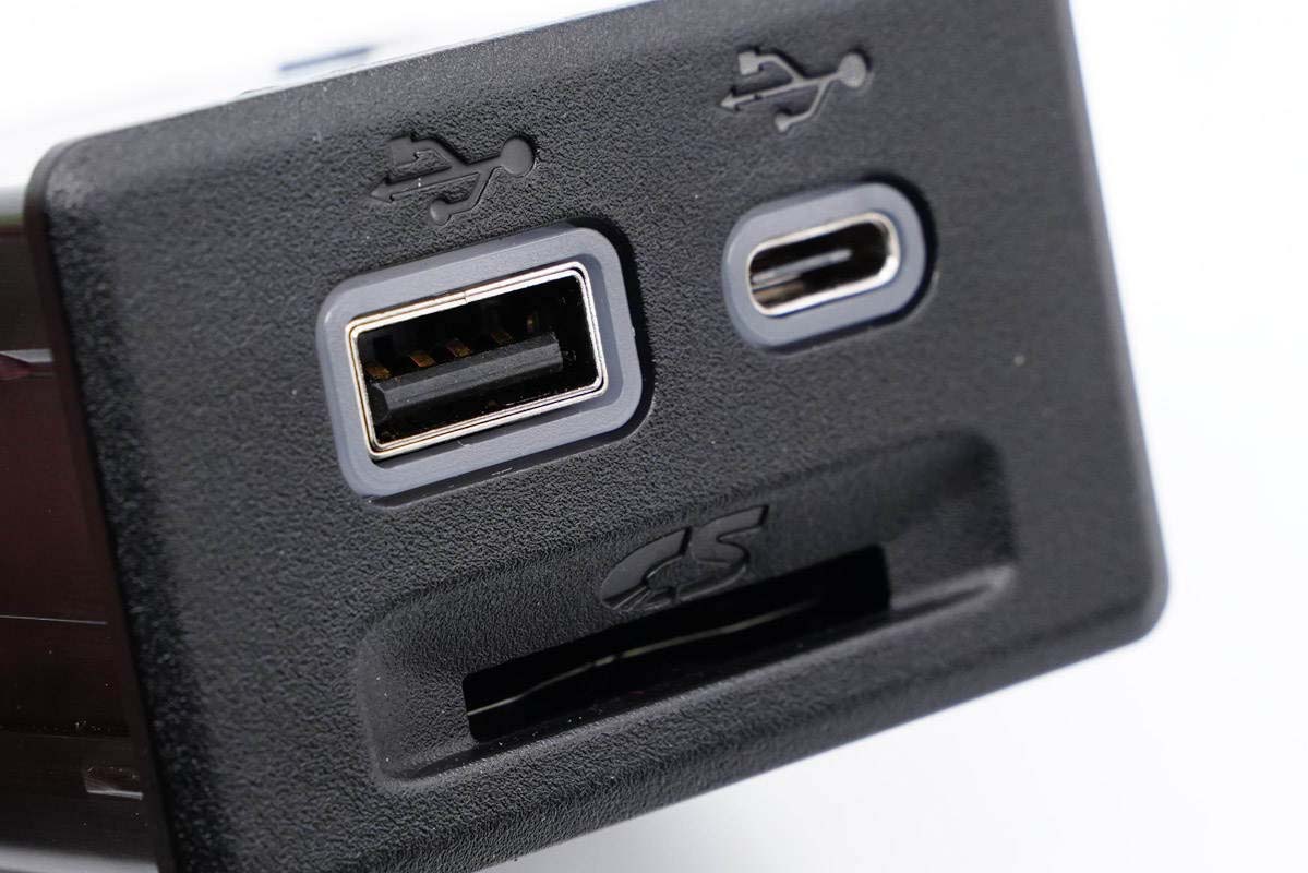

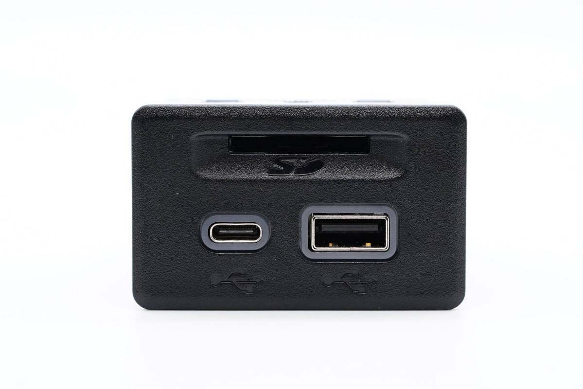

顶部设有SD卡槽以及1A1C USB接口。
USB接口采用黑色胶芯,外围是导光塑料圈。

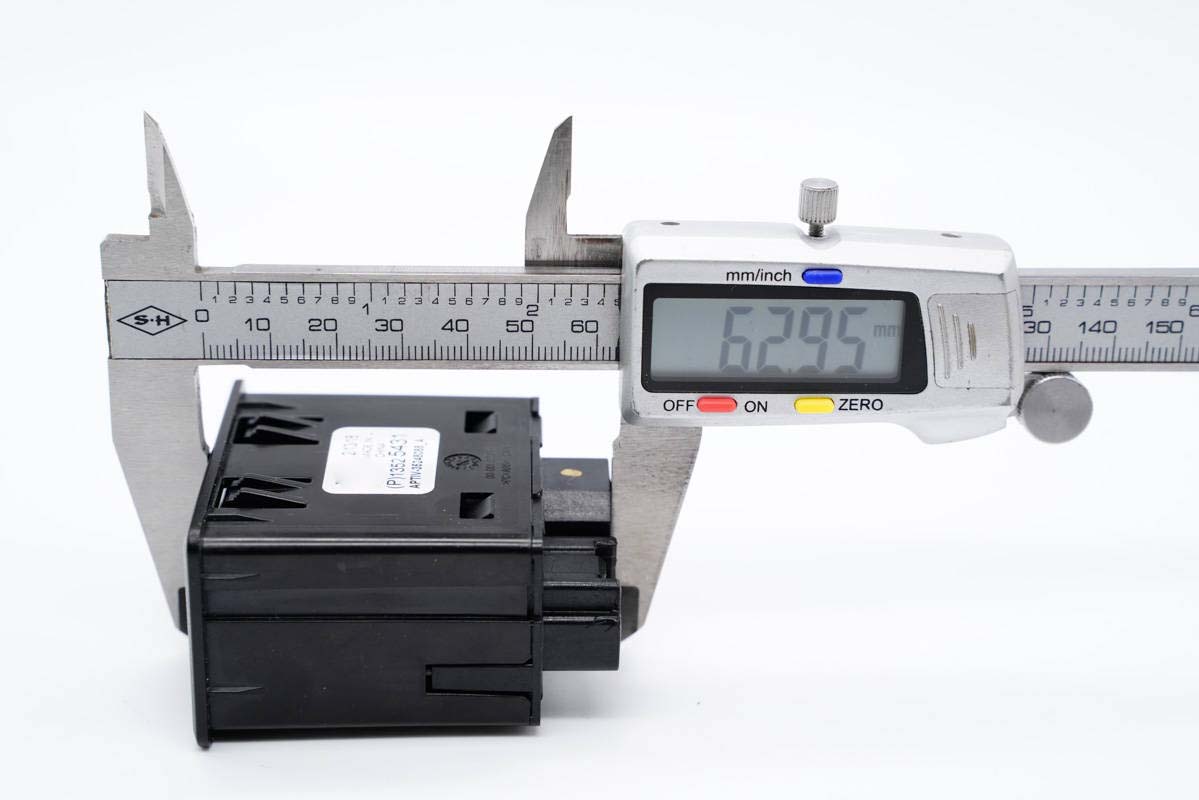

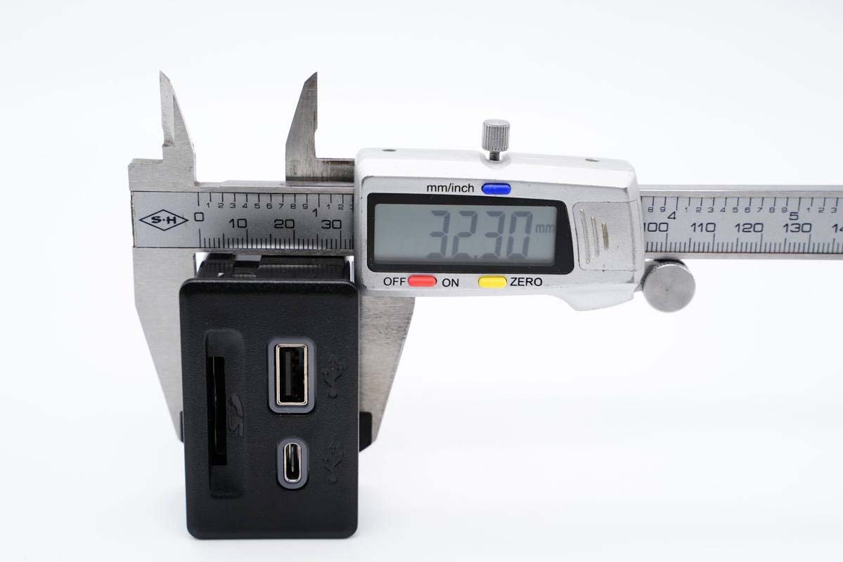

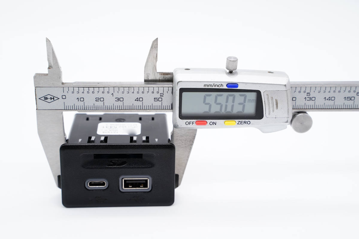

使用游标卡尺实测充电模块长度为62.95mm。
宽度为55.03mm。
厚度为32.3mm。

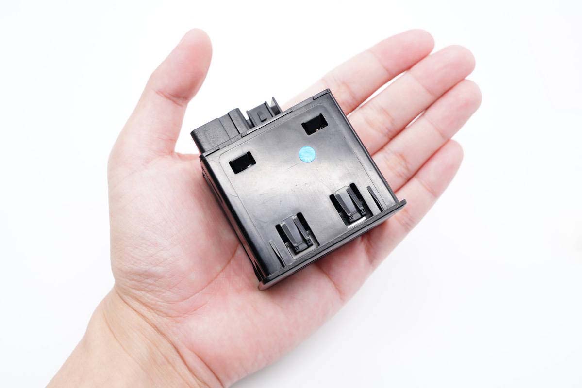

拿在手上的直观感受。

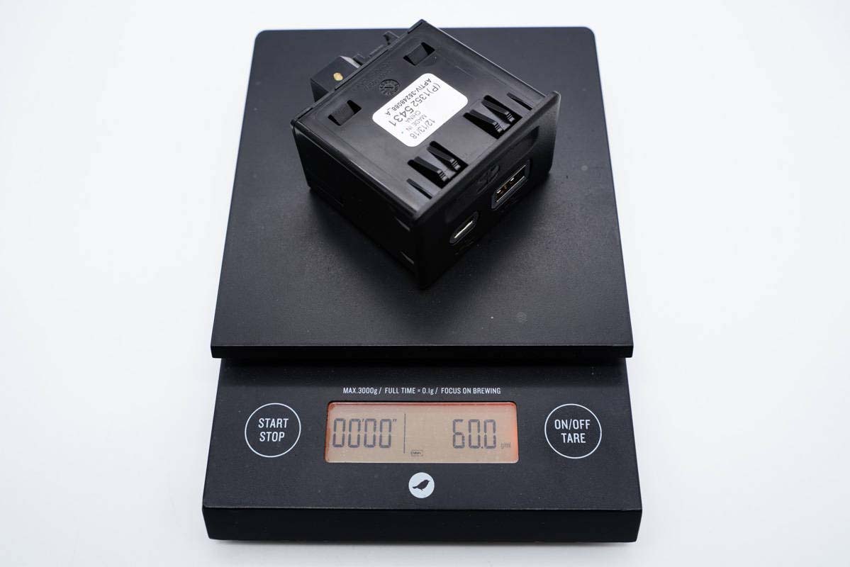

净重约为60g。

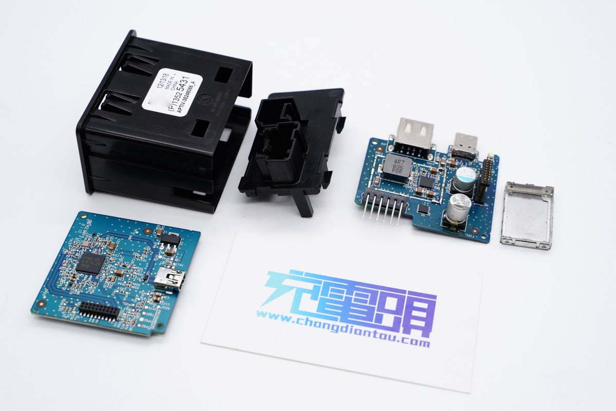

二、Delphi德尔福1A1C双口充电模块拆解

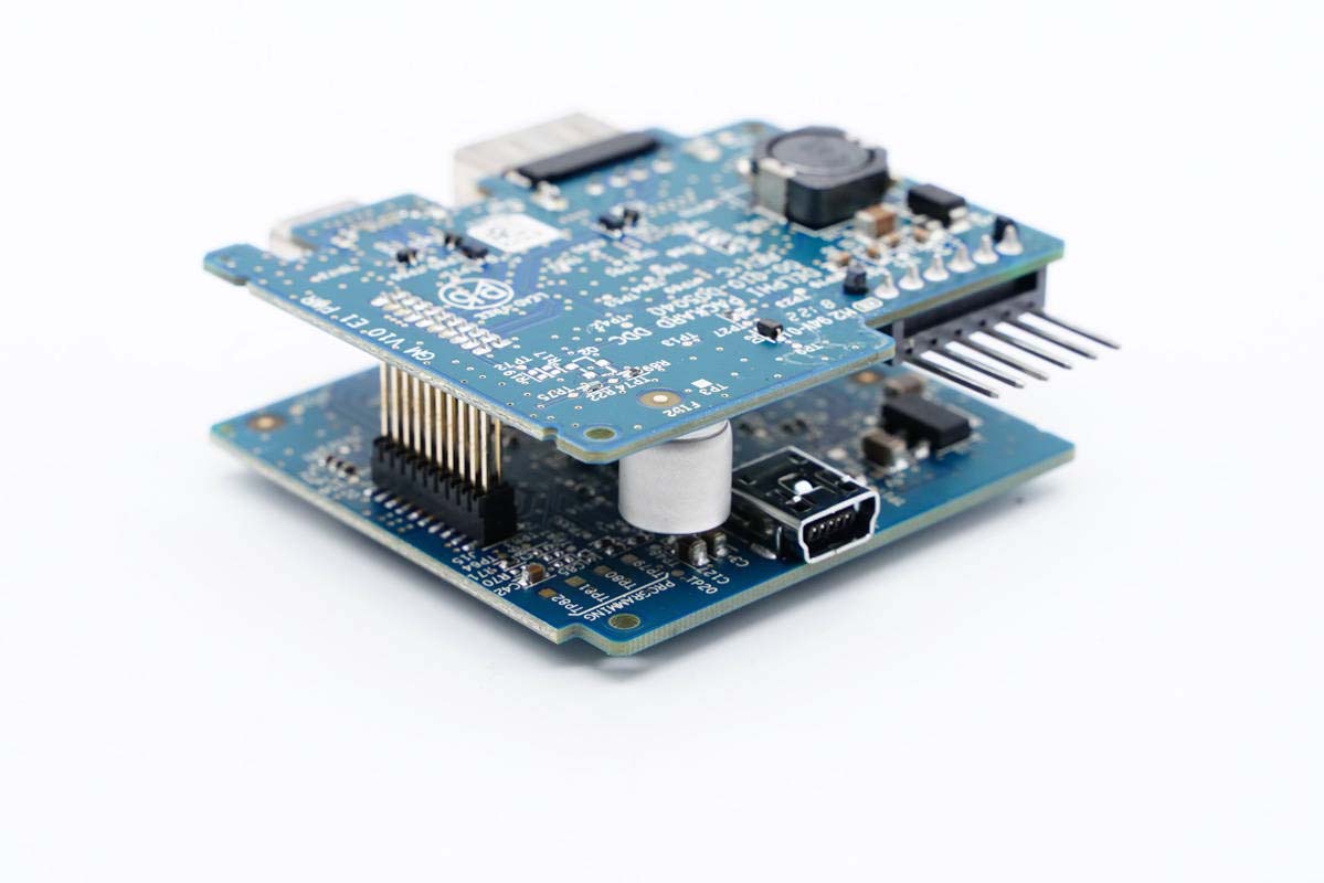

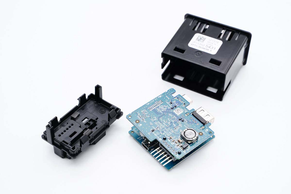

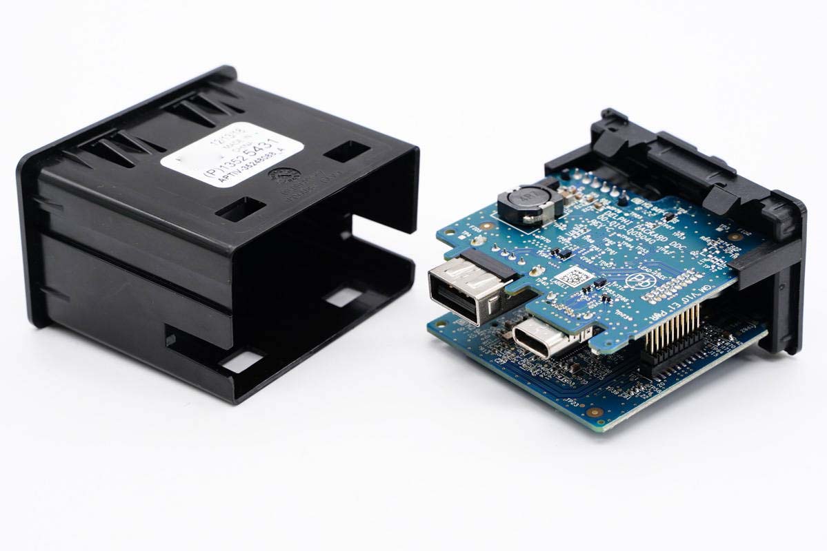

机身壳采用卡扣封装,因此拆开比较轻松,内部设有两块PCB板,通过右侧排针进行连接。
输入端塑料壳对应插针设有插孔,另外两侧设有固定柱用来固定PCB板。
两块PCB板通过塑料壳以及连接排针支持固定。

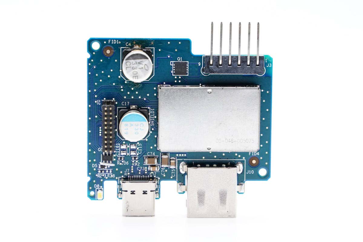

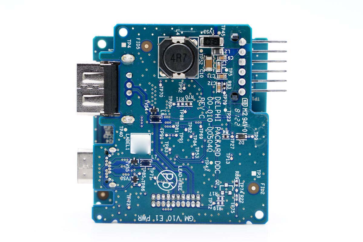

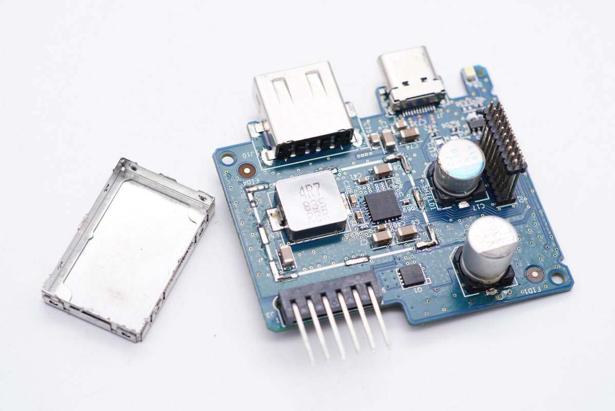

USB母座所在小板正面一览。右侧区域设有屏蔽罩,左侧设有两颗电容。

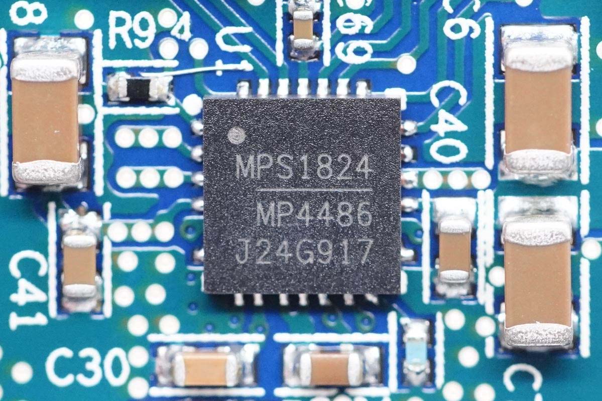

屏蔽罩下有降压电路。
背面可以看到有一颗电感,USB-A母座沉板过孔焊接。
输入保护管特写,Diodes品牌。

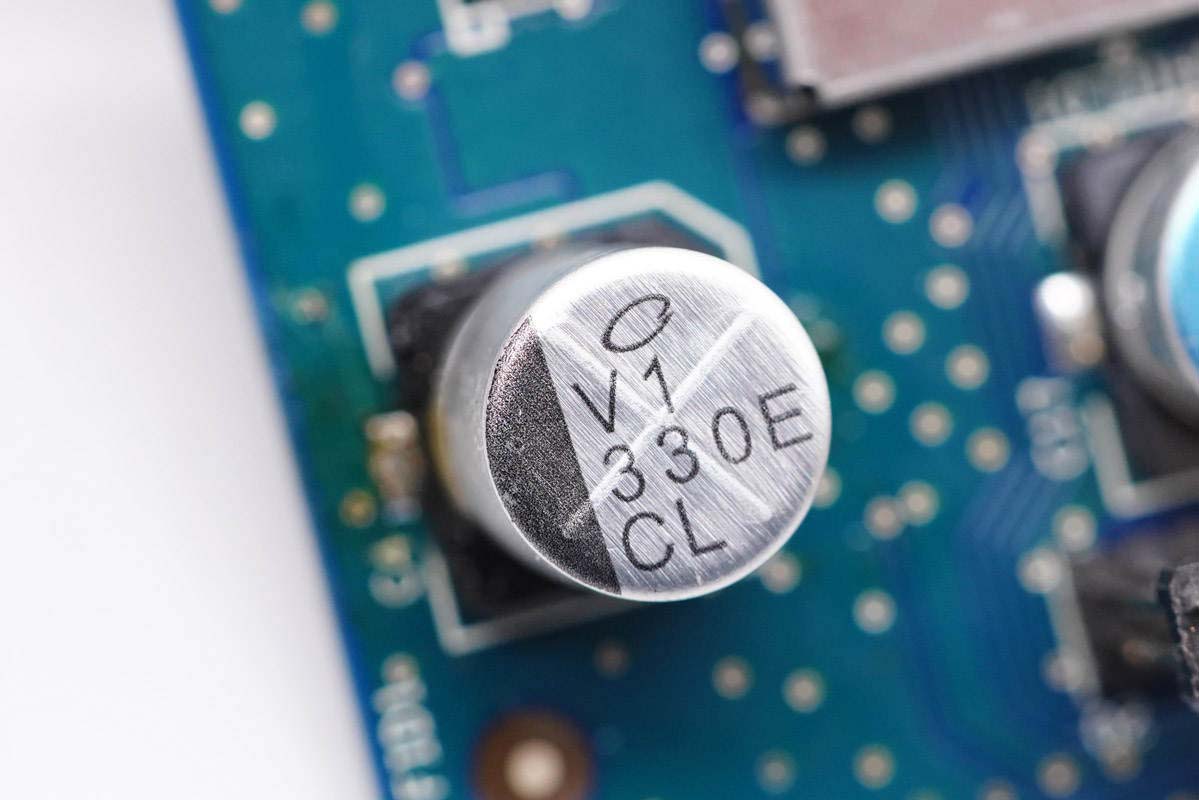

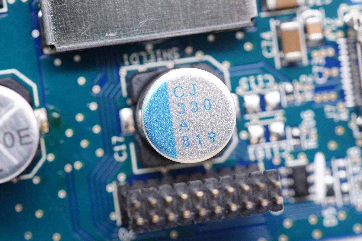

输入滤波电容,330μF。
MPS芯源半导体MPQ4486降压转换器,进行电压转换为USB接口供电,支持双路输出。

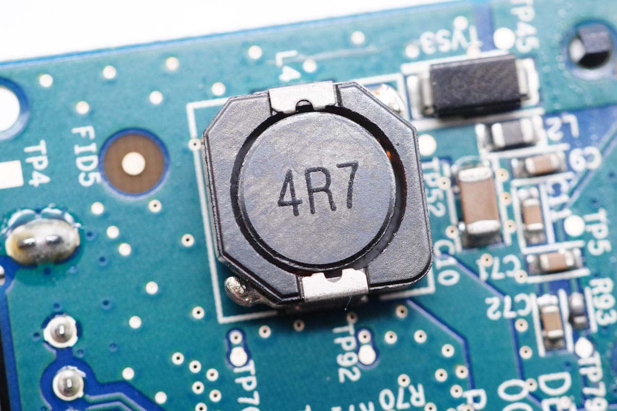

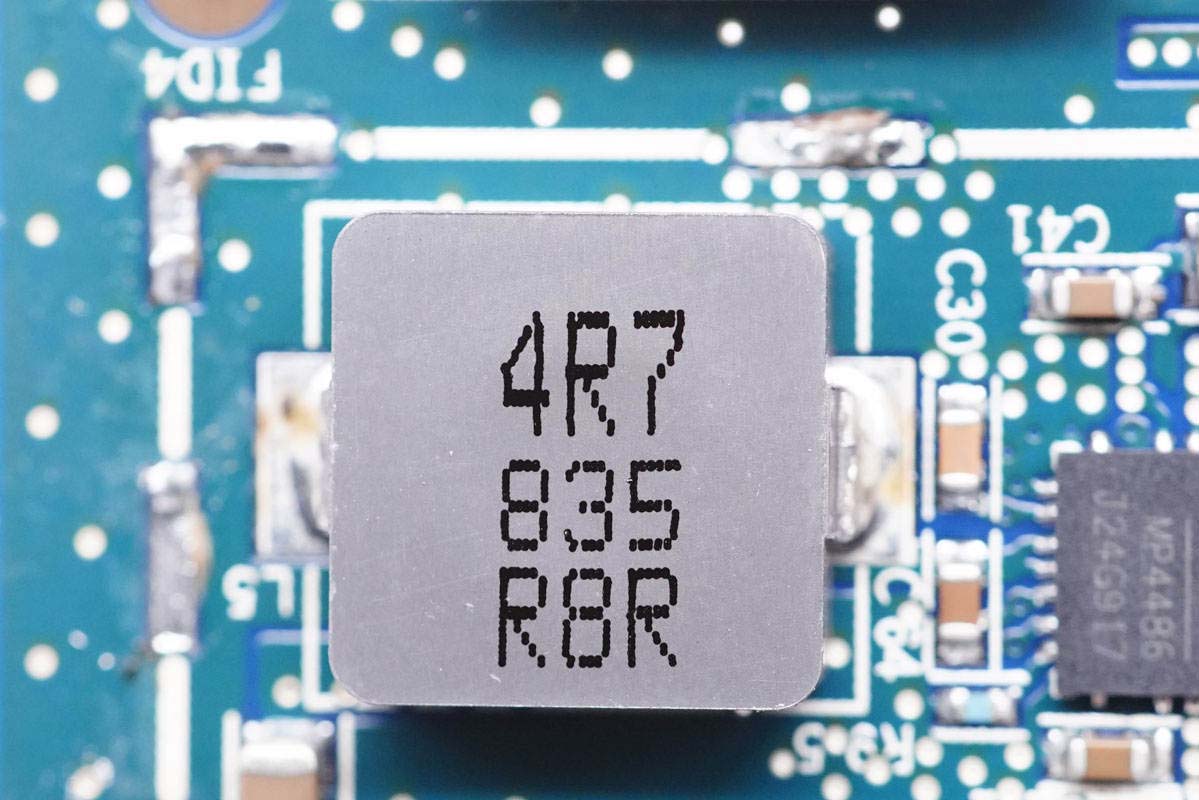

4R7升降压电感特写。

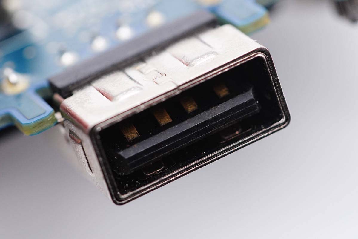

USB-A母座特写。

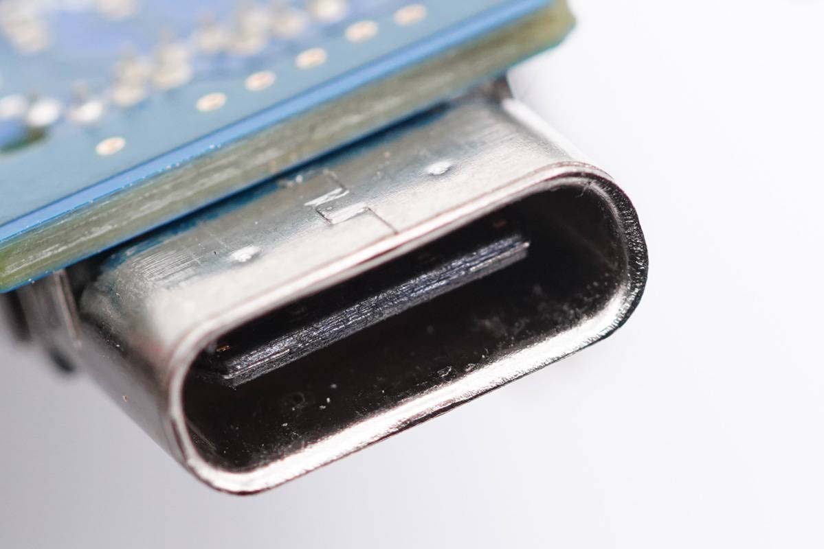

USB-C母座特写。

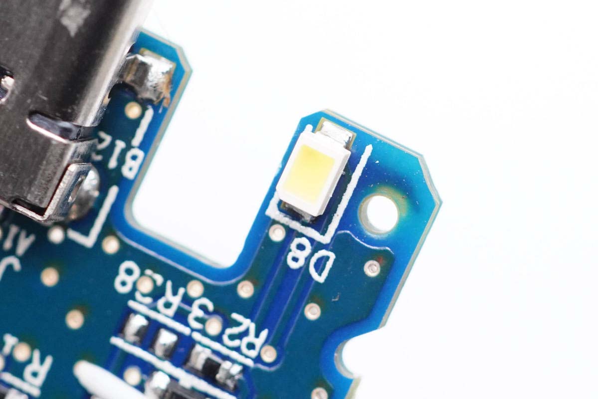

白色LED指示灯特写。
另一颗滤波电容特写。

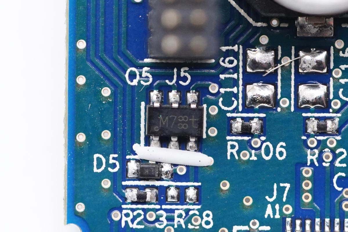

丝印M7的三极管。
另一颗4R7降压电感特写。

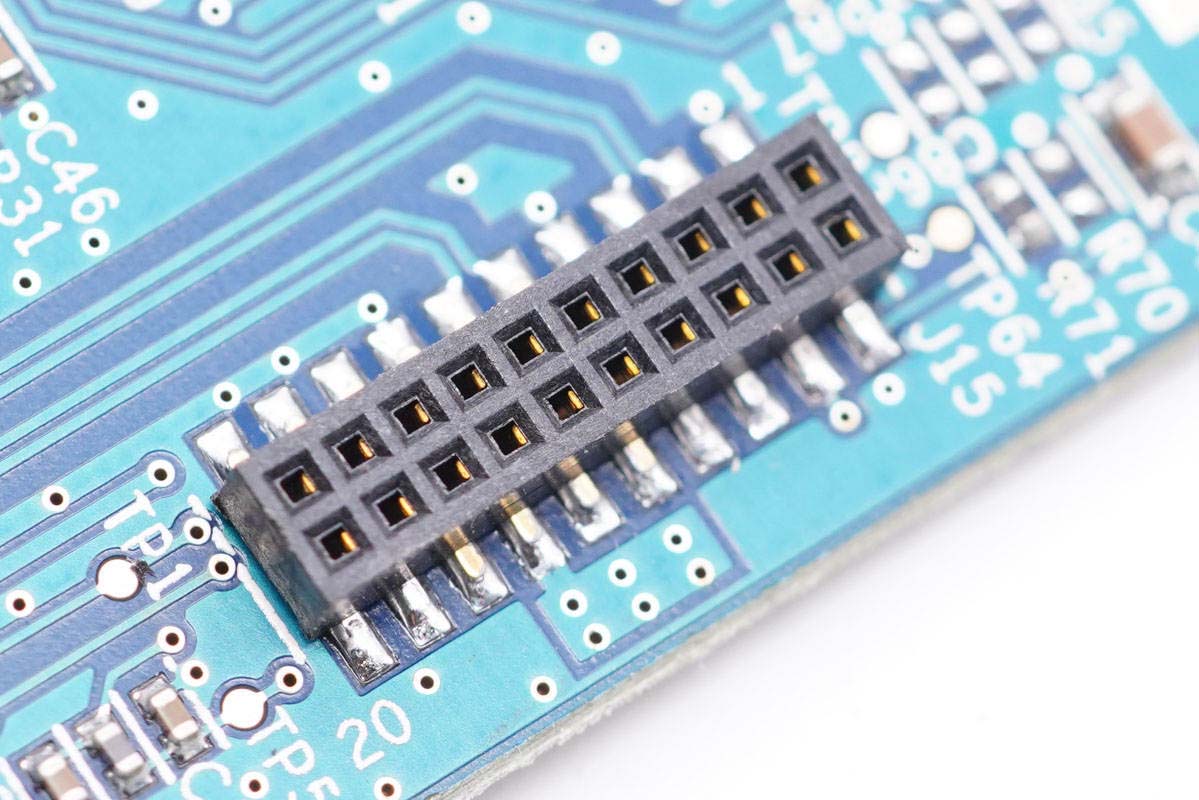

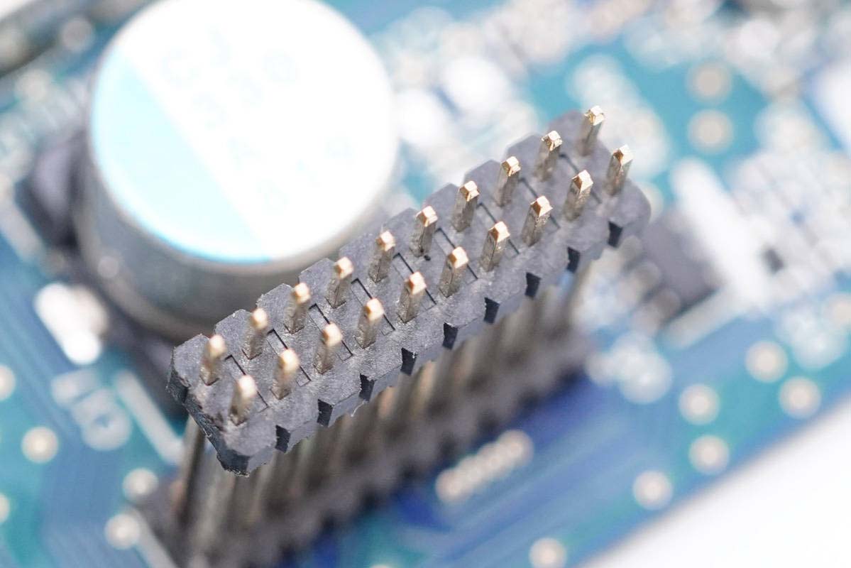

连接排针特写,镀金抗氧化。

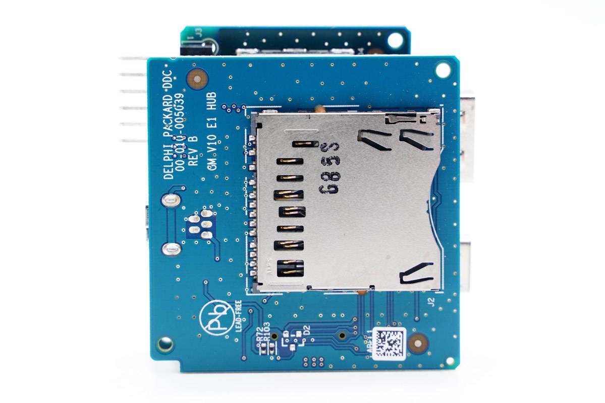

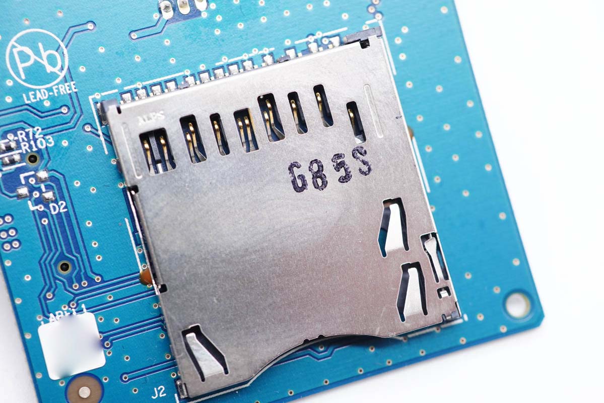

另一块小板背面设有SD卡插槽。

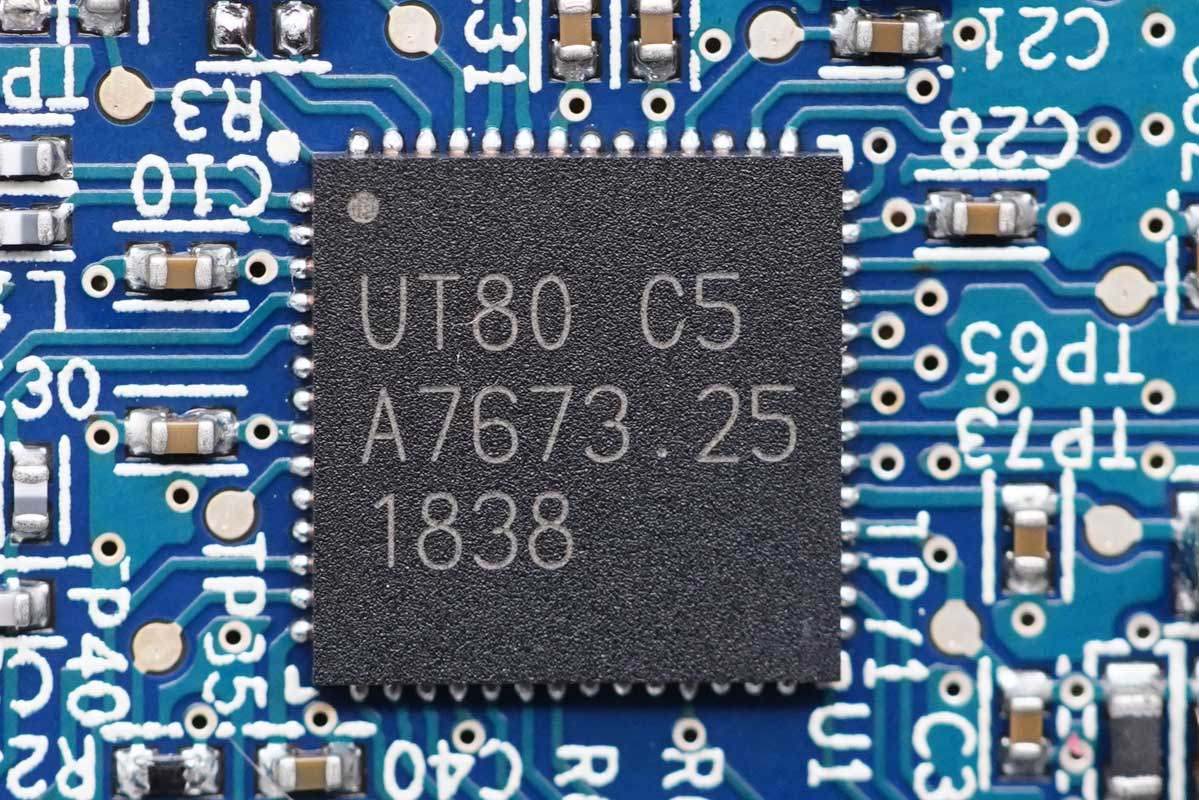

小板上有一颗芯片和稳压芯片。
连接插槽特写。

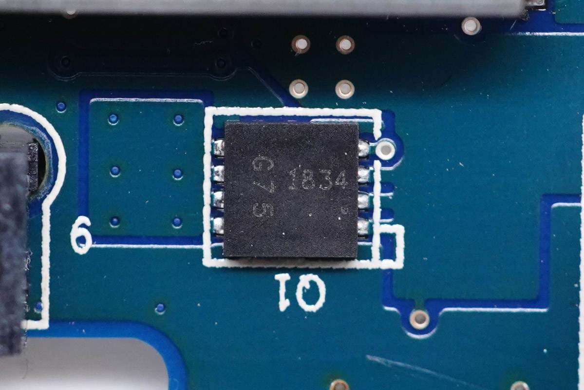

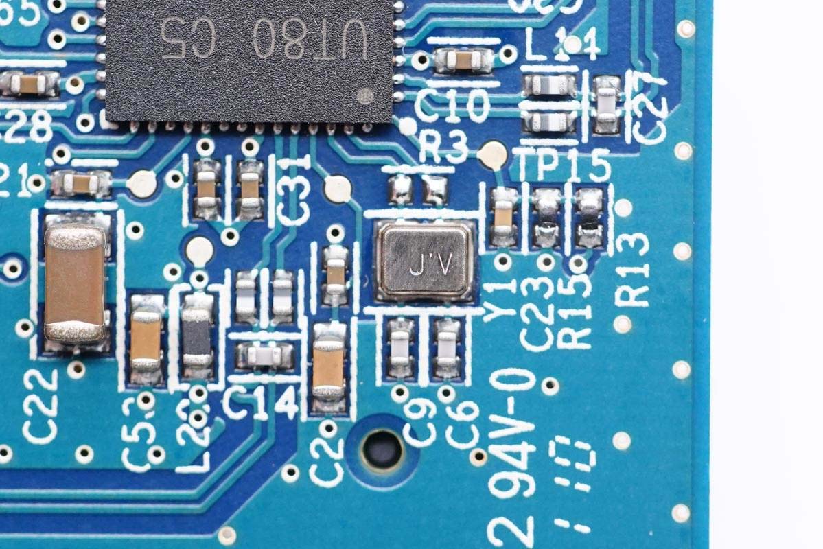

丝印A7673.25。
旁边的晶振特写。

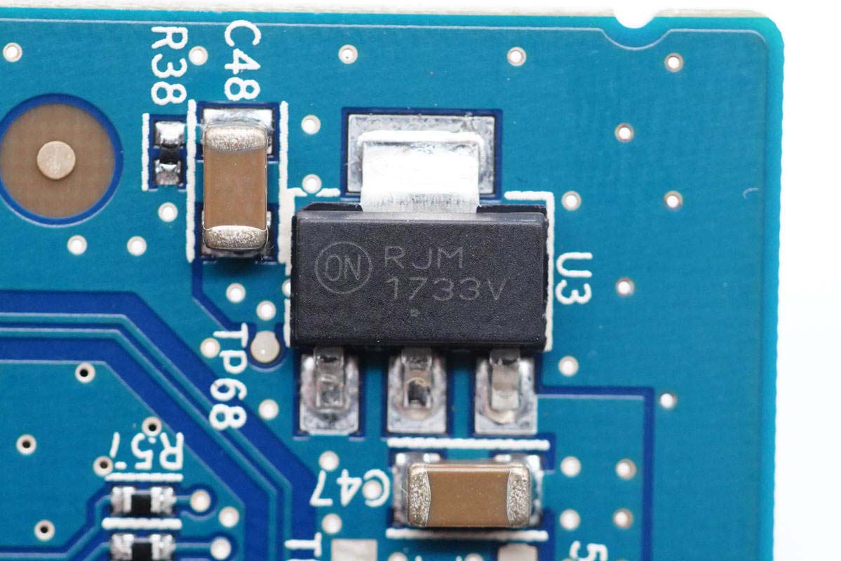

安森美的1733稳压管。
SD卡插槽特写。

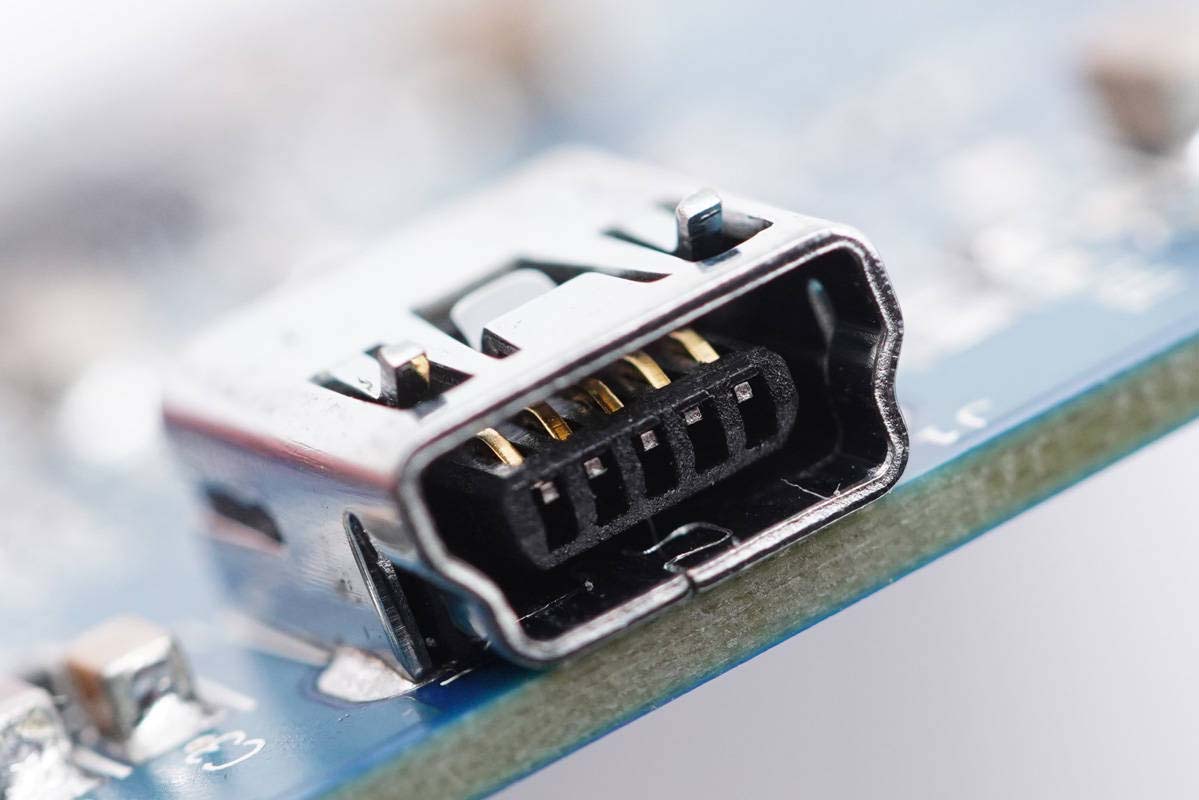

Mini USB接口特写。
