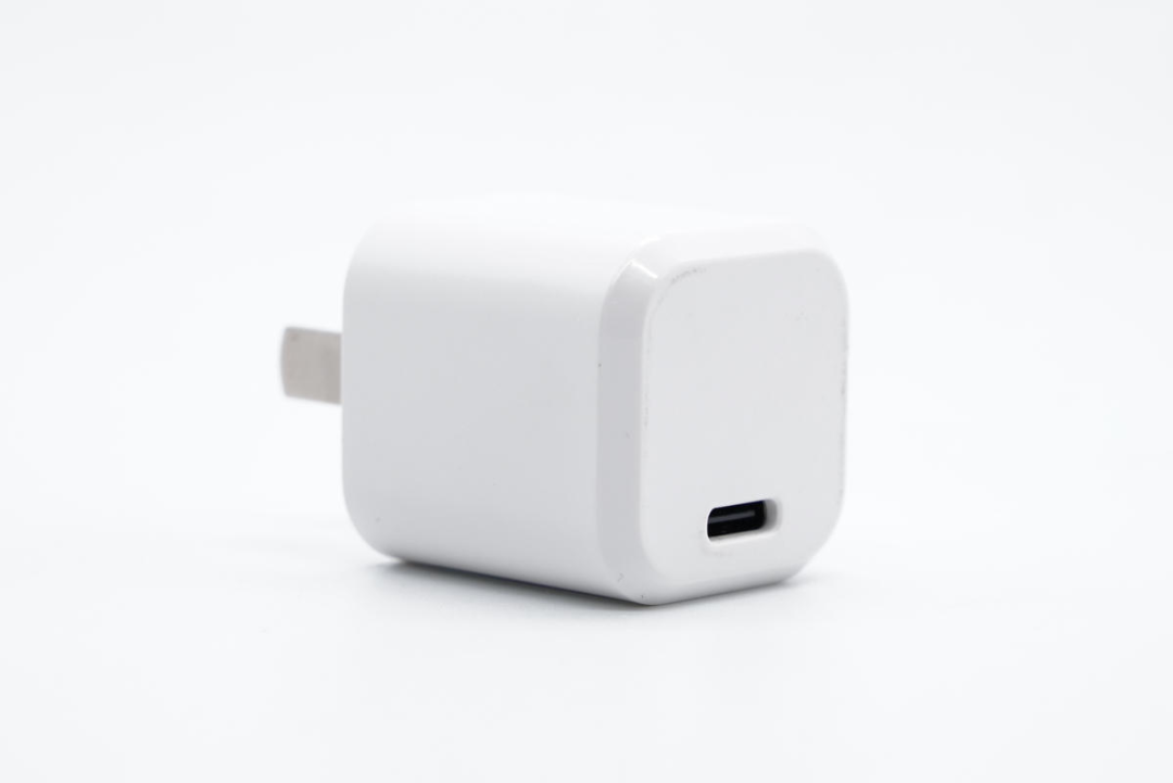

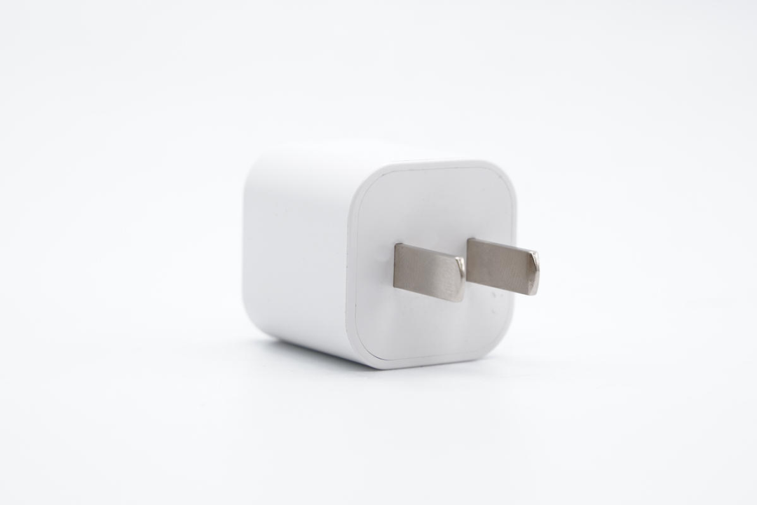

佳域20W迷你PD快充充电器采用小方块设计,白色外观配固定插脚,单USB-C口输出,接口侧端面经过倒角处理。
迷你机身,内置高集成电路,这款20W PD快充设计绝了
充电器配固定插脚。

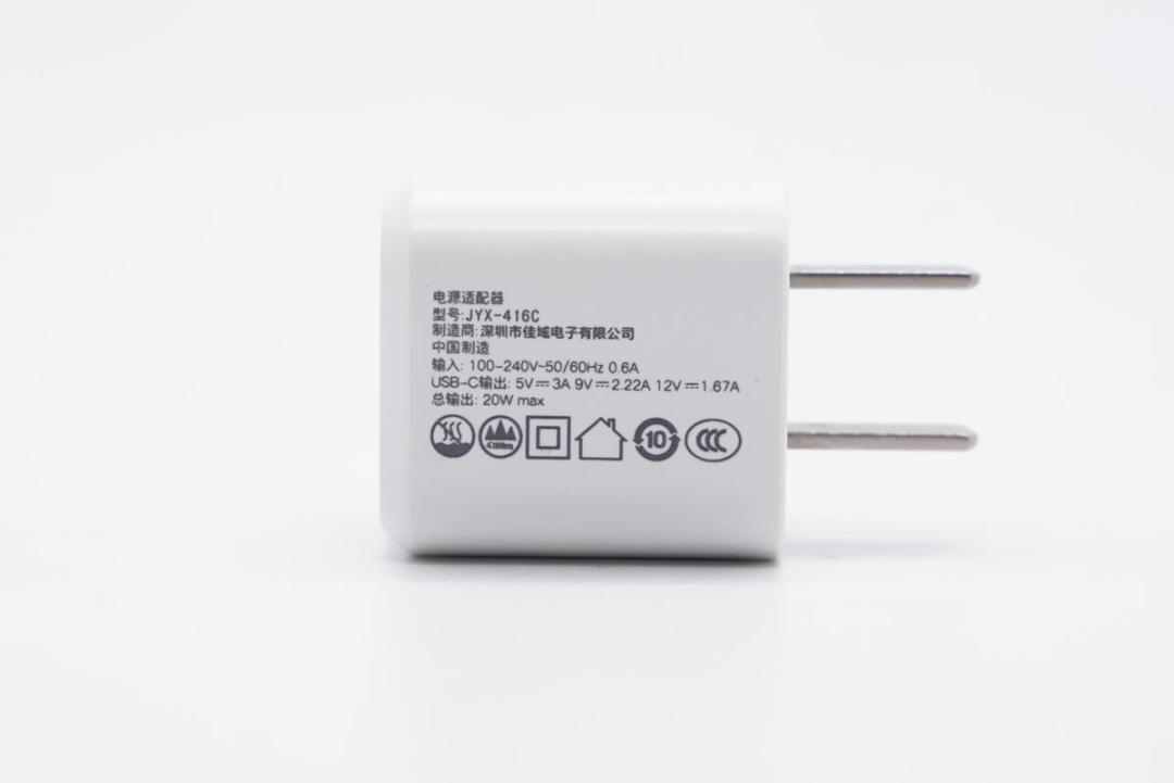

产品详细参数印在机身侧面,
型号:JYX-416C;
制造商:深圳佳域电子有限公司;
输入:100-24V~ 50/60Hz 0.6A;
USB-C输出:5V3A、9V2.22A、12V1.67A,
总输出:20W。
产品已经通过了CCC认证。

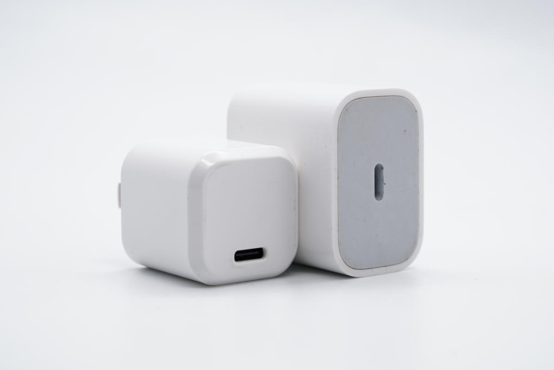

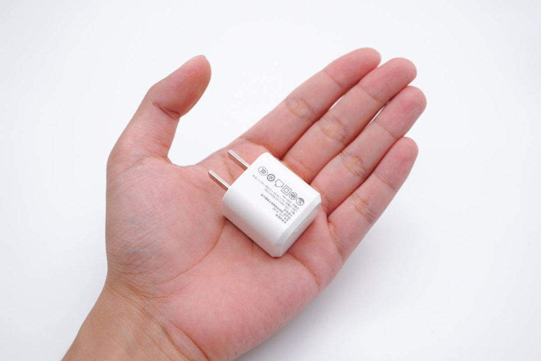

与苹果原装20W PD快充相比,佳域20W迷你PD快充体积确实小了很多。
这样迷你的一款充电器,可以轻松装进口袋。

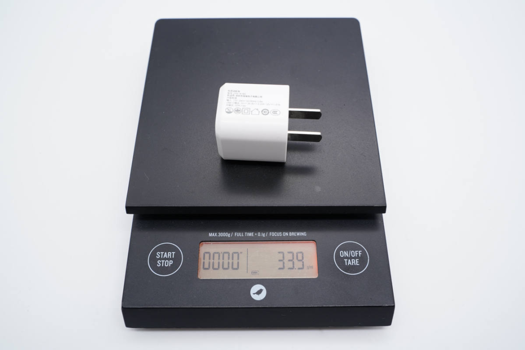

充电器净重约为34g。

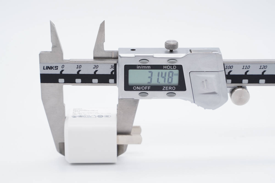

充电器长约31.5mm。

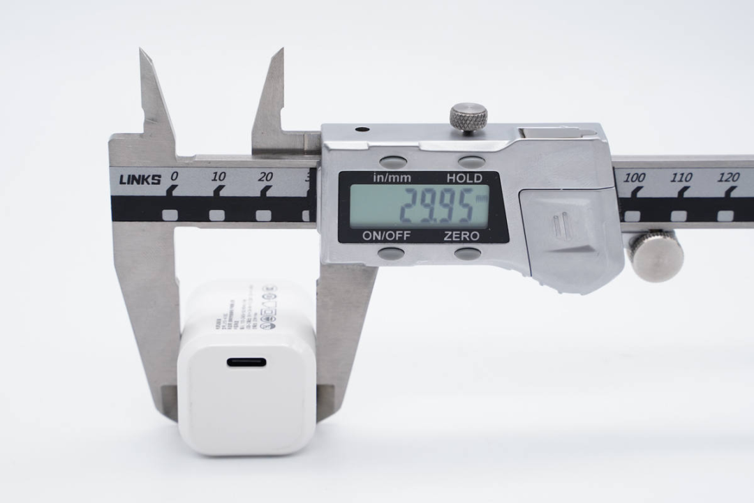

宽约30mm。

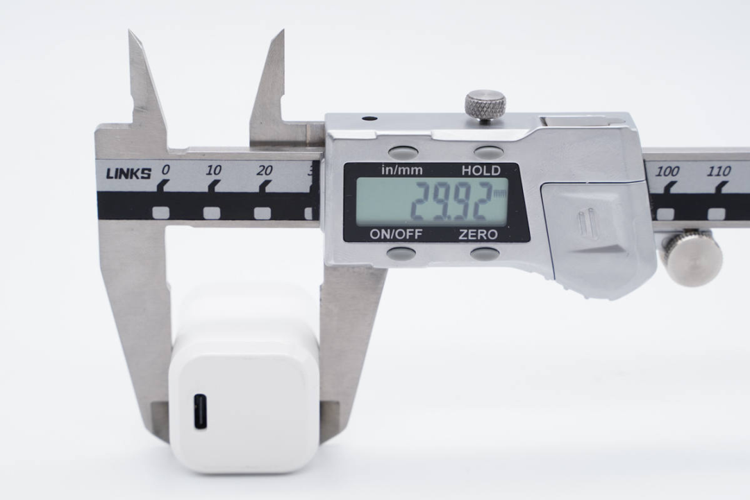

厚度约为30mm。

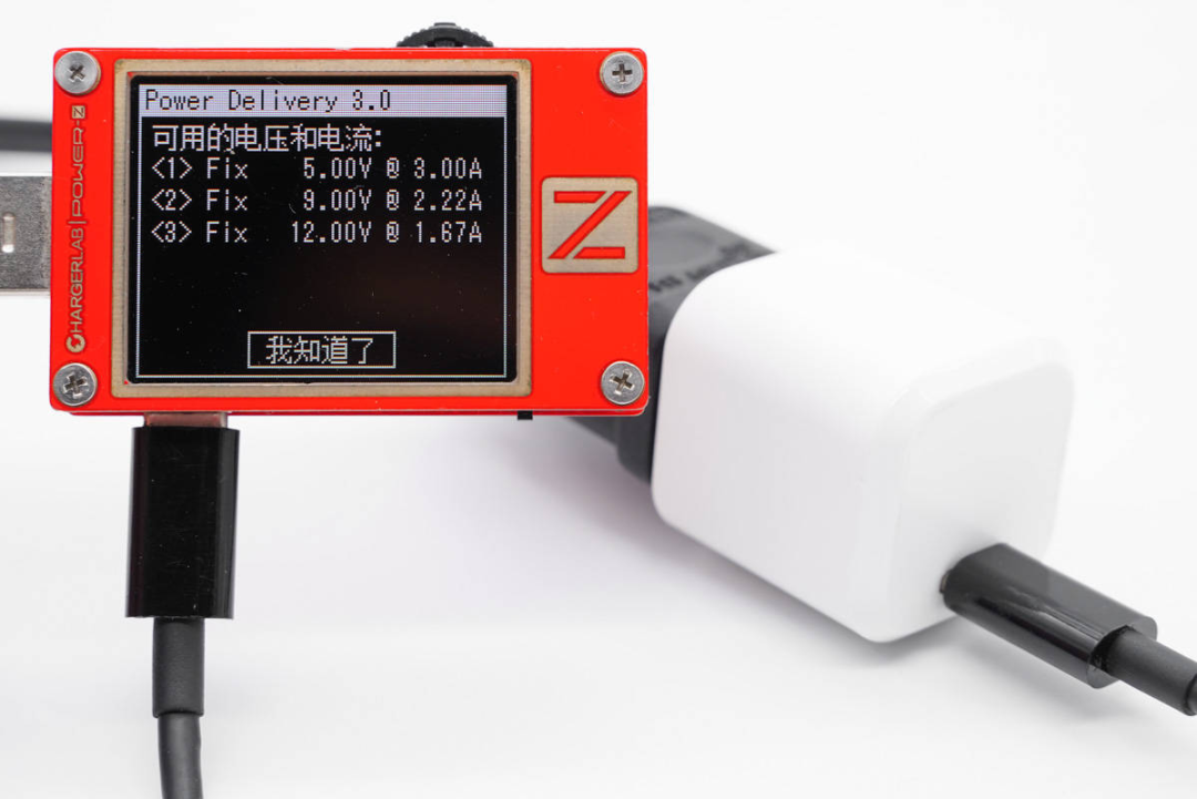

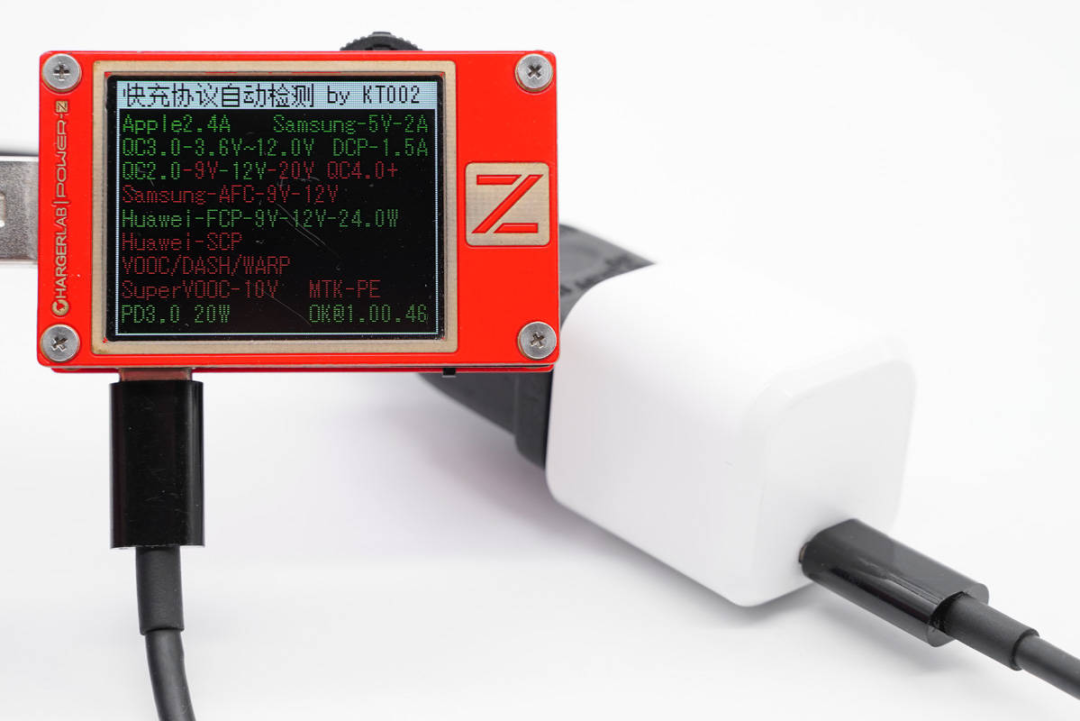

使用ChargerLAB POWER-Z KT002测得USB-C口支持Apple 2.4A、Samsung 5V2A、DCP协议,以及QC2.0/3.0、FCP、PD3.0等多个快充协议。
PDO显示充电器支持5V3A、9V2.22A、12V1.67A三组固定电压档位。

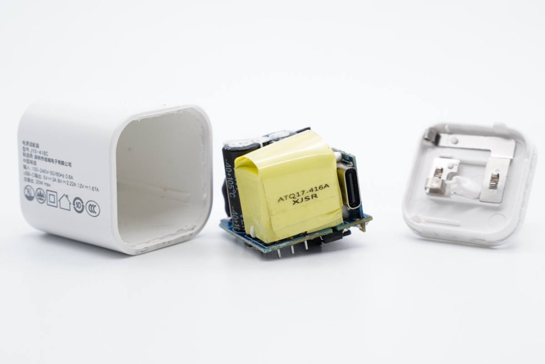

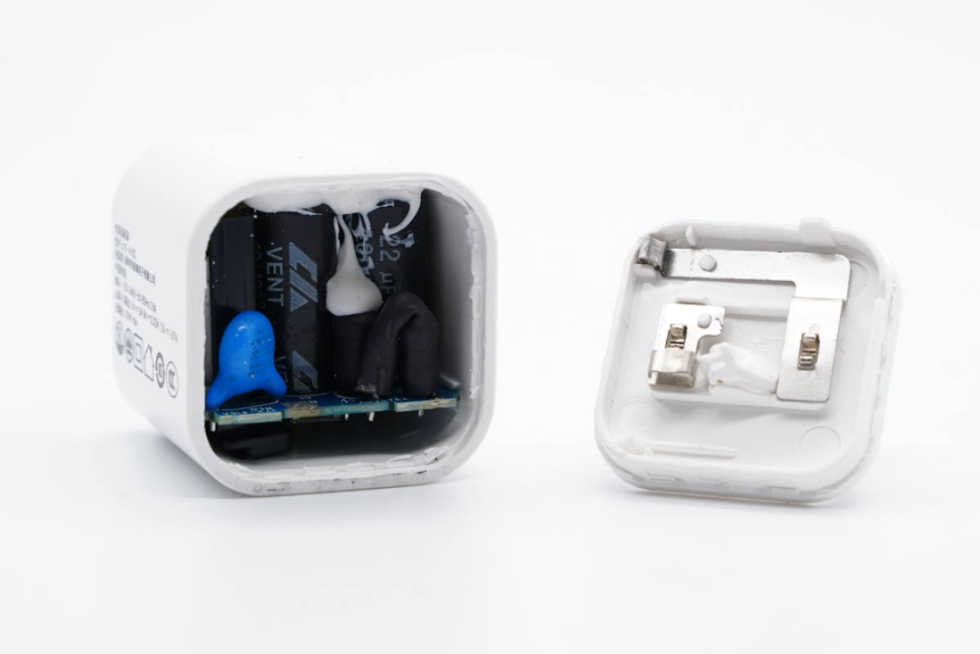

从充电器的插脚侧打开外壳,可见内部PCB模块,PCB板通过与金属弹片接触导通供电。
取出内部PCB模块,变压器大约占据了一半的空间,USB-C接口通过小板焊接在电源主板上。

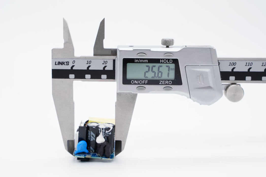

PCB模块长约25.67mm。

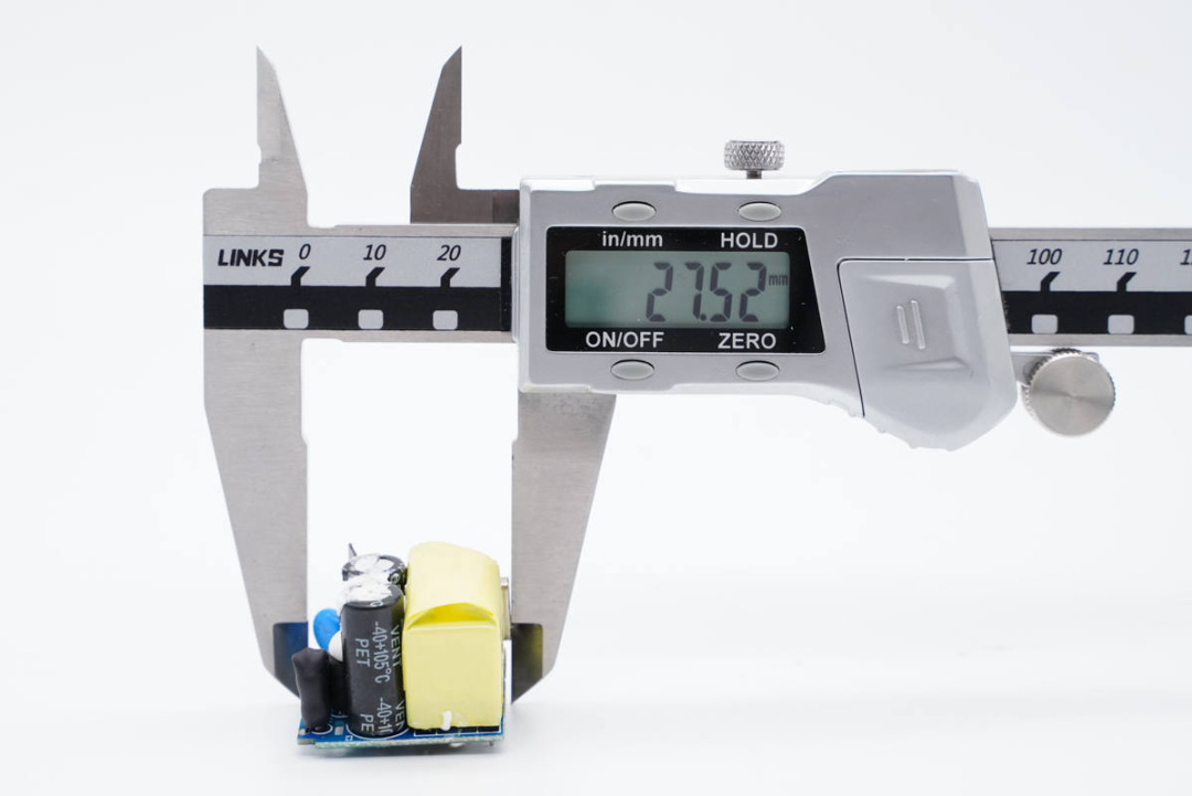

宽度约27.52mm。
厚度约为23mm。

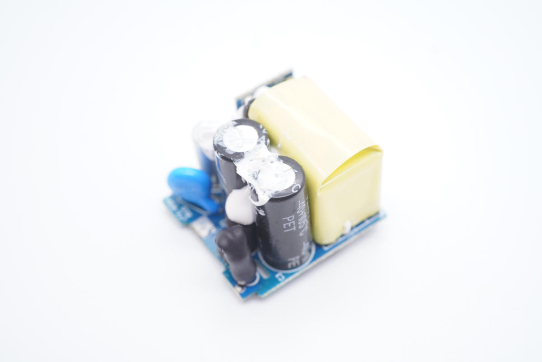

PCB板正面的元器件十分简洁,输入端有保险丝、两颗电解电容,后面是变压器,次级侧设有一颗固态电容、USB-C协议小板,初次级之间是Y电容。
元器件之间使用硅胶填充加固。

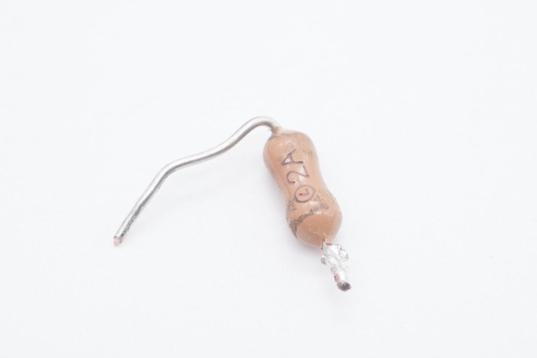

输入端一颗2A保险丝。

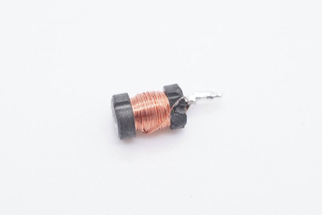

工字电感特写。

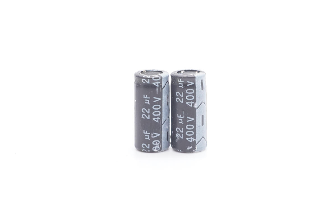

两颗电解电容规格均为400V 22μF。

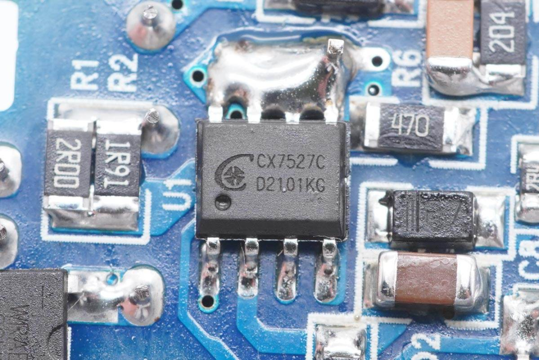

初级主控芯片采用诚芯微CX7527C。这是一颗高性能多模式PWM反激式控制器。该产品方便用户以较少的外围元器件、较低的系统成本设计出高性能的交直流转换开关电源。其提供了极为全面和性能优异的智能化保护功能,包括逐周期过流保护、过载保护、软启动、芯片过温保护、VDD欠压/过压锁定保护功能。
芯片具有自动识别负载大小,自动调整工作模式的功能。在满载或重载条件下,芯片工作在固定65KHz频率。当负载减轻,芯片工作频率降低,有效降低开关损耗。当负载处于极轻载或空载条件时,芯片处于间隔模式。
诚芯微CX7527C内置智能抖频技术,降低系统在降频模式所产生的电磁干扰和输出纹波。独特的工作模式使得音频能量最小化,无音频噪声。采用SOP-8封装,为需要超低待机功耗的高性价比反激式开关电源系统提供了一个很好的设计平台。
充电头网通过拆解了解到,采用诚芯微CX7527C的产品还有羽博20W 1A1C快充充电器、飞利浦迷你20W快充充电器、第一卫20W快充小冰粒充电器等产品。

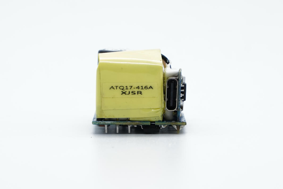

变压器使用马拉胶带包裹绝缘,采用ATQ17磁芯。

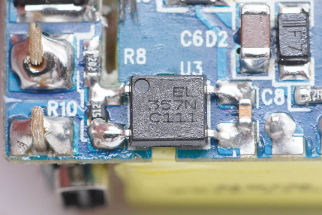

一颗来自亿光的光耦,EL357N,用于输出电压反馈调节。

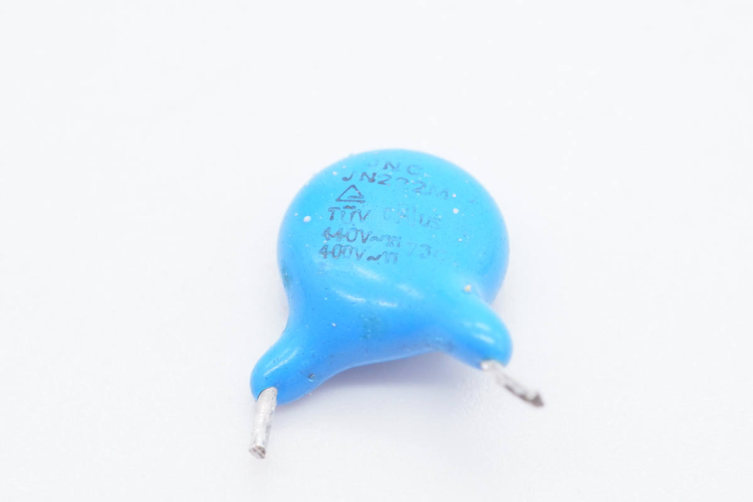

Y电容来自东莞耐嘉电子。

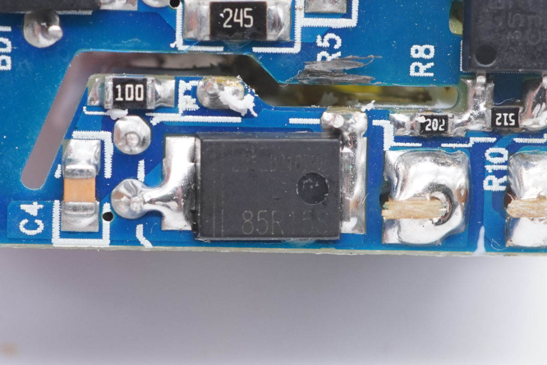

同步整流采用东科半导体高性能双引脚同步整流芯片DK5V85R15S,只有A,K两个引脚,分别对应肖特基二极管PN管脚;内部集成了85V功率NMOS管,可以大幅降低二极管导通损耗,提高整机效率,取代或替换目前市场上等规的肖特基整流二极管;采用SM-7封装(兼容TO-277封装)。

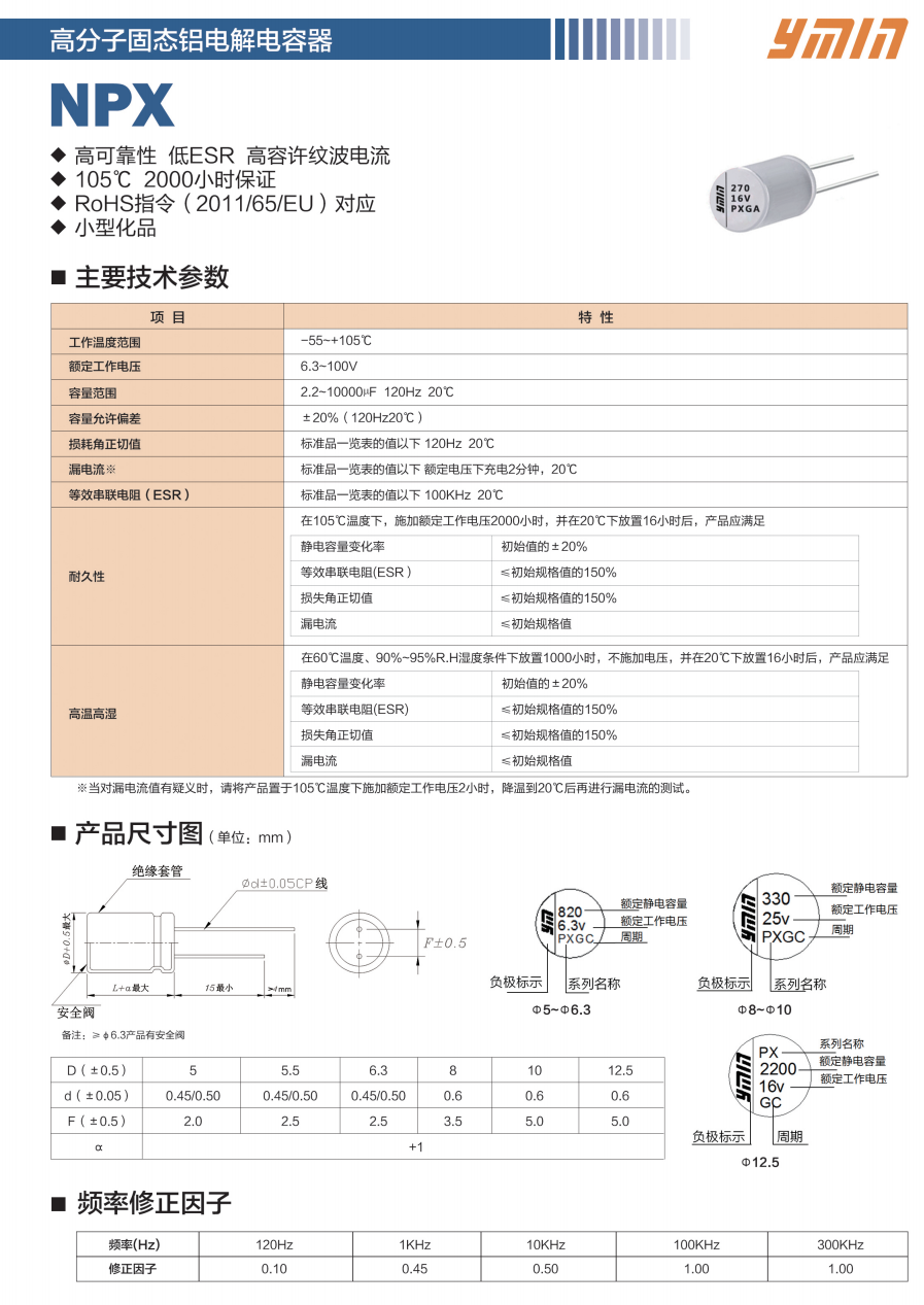

充电器的输出滤波电容采用永铭NPX系列固态电容,规格16V 470μF。该系列电容具有小体积、低ESR、高容许纹波电流、高可靠性、耐开关冲击等特点。
充电头网了解到,永铭NPX系列固态电容此前已被安克30W氮化镓超能充、安克 65W氮化镓超能充、安克45W氮化镓超能充、闪极100W 3C1A氮化镓快充、摩米士65W 2C1A氮化镓快充、倍思45W 1A1C氮化镓充电器、努比亚65W氘锋氮化镓充电器等产品使用,此外还被应用在小小黑、品胜、邦克仕等品牌20W迷你充上,获得客户一致认可。

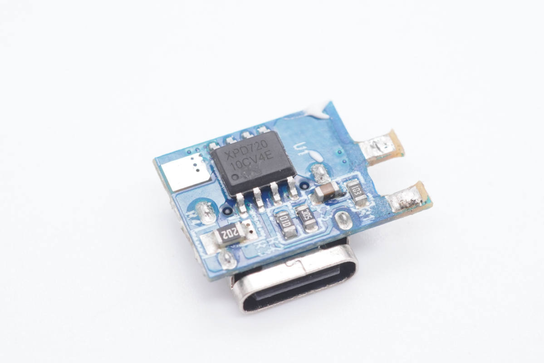

快充协议小板上除了USB-C接口外,还有一颗协议芯片。

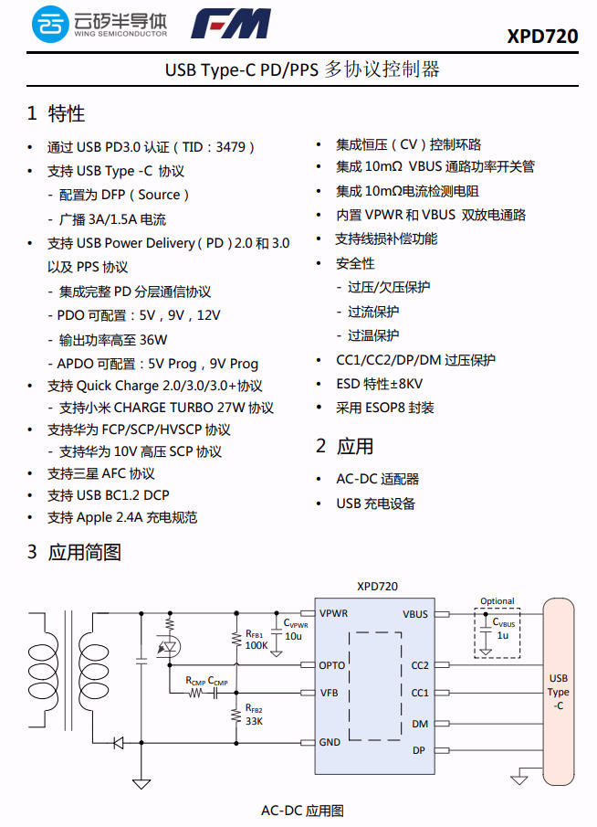

USB PD协议芯片采用云矽半导体XPD720,这款芯片已经通过了USB PD3.0认证,TID:3479。支持QC2.0、QC3.0、AFC、FCP、SCP、HVSCP、PD和PPS等快充协议,内部集成 10mΩ VBUS 通路功率开关管,并且集成10mΩ电流检测电阻,支持完善的保护功能,降低外围元件数量,简化电路,降低成本。采用ESOP8封装。
云矽半导体XPD720资料信息。充电头网拆解了解到,云矽半导体XPD系列快充协议芯片已被贝尔金无线充原装20W充电器、联想20W 1A1C快充插座、傲基20W PD快充充电器、倍思20W迷你PD快充、飞利浦迷你20W快充充电器、海陆通20W PD快充、傲基1A1C 32W快充、奥睿科20W USB PD快充、乐奇领先20W PD快充等多个品牌的数十款产品采用,抓住20W PD快充风口,富满集团云矽半导体单月PD协议芯片销量突破千万颗。

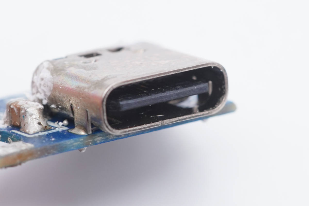

USB-C接口特写,过孔焊接固定。

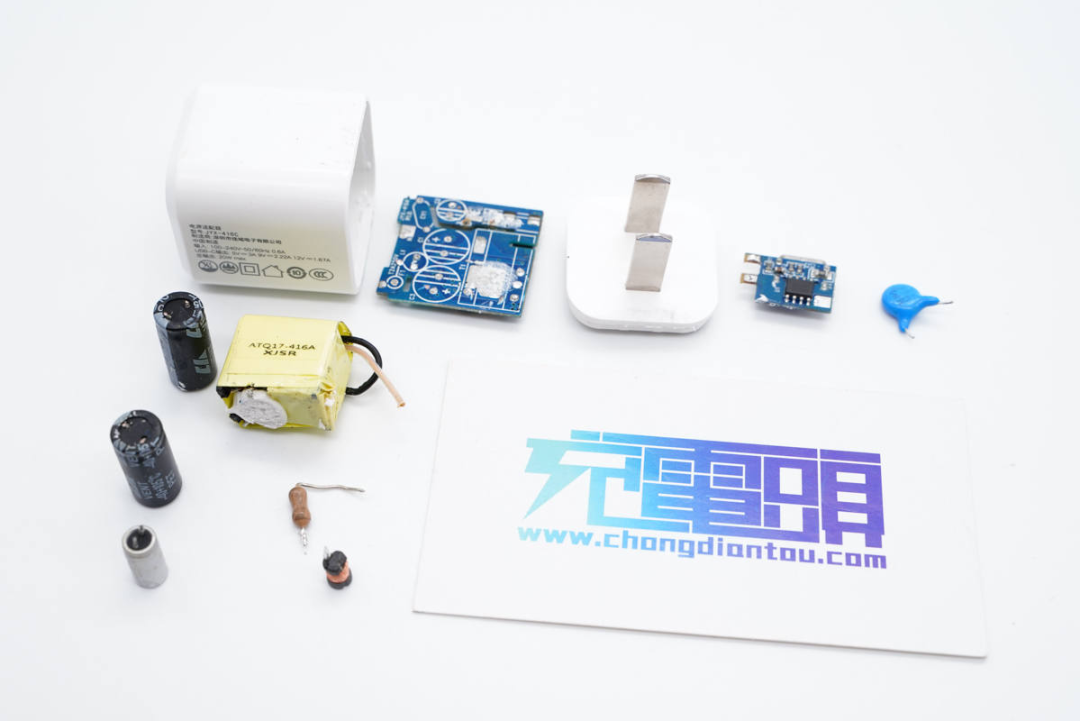

佳域20W迷你PD快充充电器全部拆解完毕。
