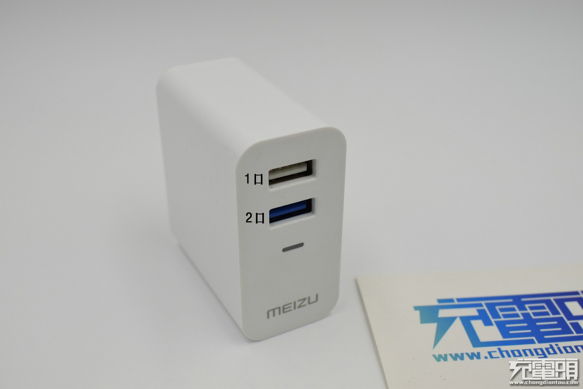

输出面纵列两个U口,上方为普通口,传统白色插座,下方为快充口,采用了蓝色插座。除了插座颜色区别,旁边并未有相关标示。蓝色U口的下沿小长条是LED指示灯,光线为蓝色,而且光线强度可随着电压的升高而增加亮度。

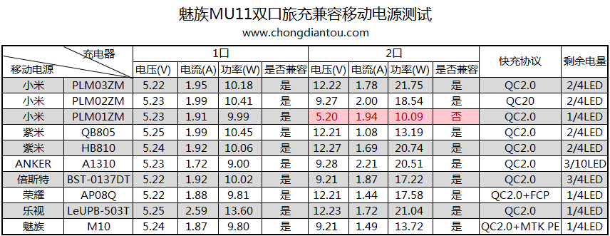

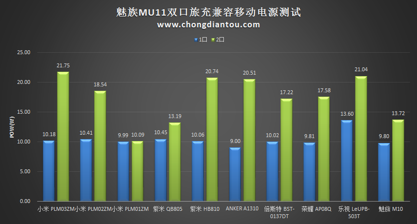

在对移动电源充电的兼容性测试上,仅小米 PLM01ZM 未能握手QC。

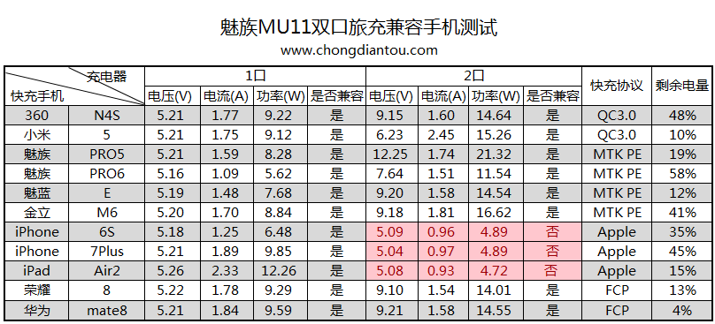

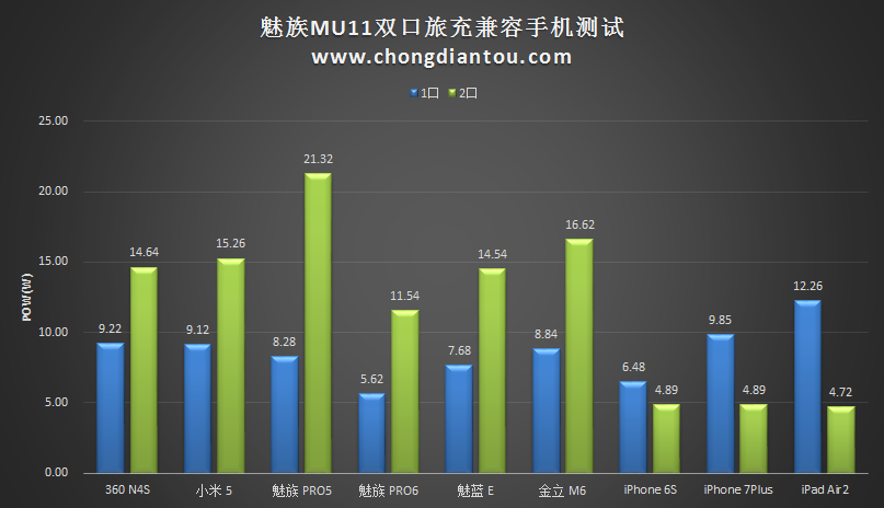

对手机充电情况进行测试,证实魅族 MU11 QC口支持QC2.0/3.0、mtk PE、FCP,但是不支持苹果设备快速充电,而普通口弥补了这一遗憾。
