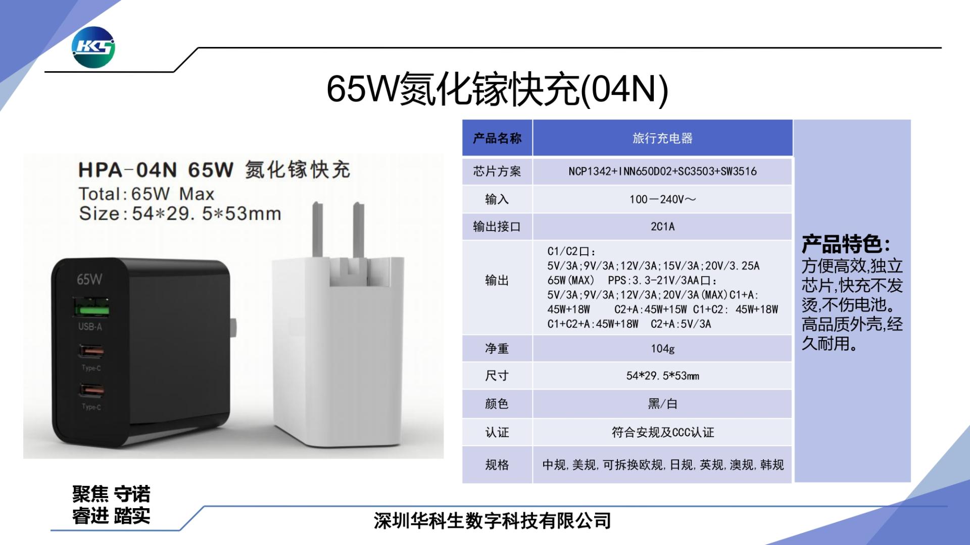

1、65W氮化镓快充(04N)
华科生65W三口氮化镓快充采用安森美NCP1342+英诺赛科INN650D02+南芯SC3503+智融SW3516H方案,C1/C2口支持65W功率盲插,最大输出功率65W,还支持3.3-21V3A PPS电压输出,A口支持60W输出,支持智能功率分配。成品尺寸为54*29.5*53mm,外壳颜色黑白可选,符合安规和CCC认证。有中规,美规,可拆换欧规、日规、英规、澳规,韩规插脚。

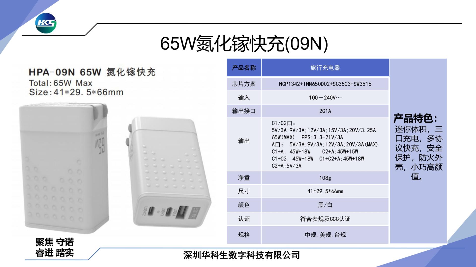

2、65W氮化镓快充(09N)
华科生65W三口氮化镓快充采用安森美NCP1342+英诺赛科INN650D02+南芯SC3503+智融SW3516H方案,C1/C2口支持65W功率盲插,最大输出功率65W,还支持3.3-21V3A PPS电压输出,A口支持60W输出,支持智能功率分配。产品尺寸为41*29.5*66mm,外壳颜色黑白可选,符合安规和CCC认证。插脚支持中规,美规,台规。

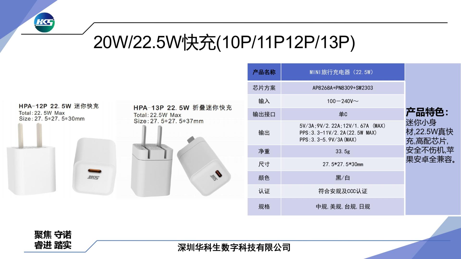

3、20W/22.5W快充(10P/11P/12P/13P)
华科生20/22.5W快充分为固定插脚和折叠插脚两款,方案采用芯朋微AP8268+PN8309+智融SW2303。输出支持5V3A、9V2.22A、12V1.67A,支持3.3-11V2.2A和3.3-5.9V3A两组PPS电压输出。产品尺寸为27.5*27.5*30mm,外壳颜色黑白可选,符合安规和CCC认证。插脚支持中规,美规,台规,日规。

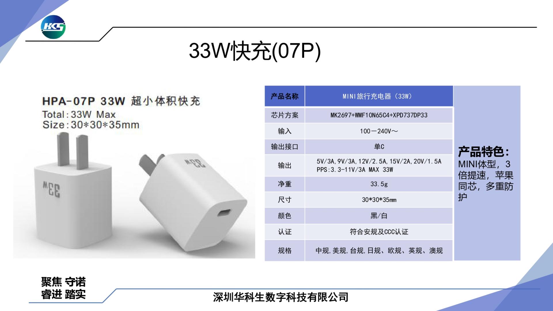

4、33W快充(07P)
华科生33W快充为单C接口,固定插脚。方案采用茂睿芯MK2697+维安WMF10N65C4+富满XPD737DP33。输出支持5V3A、9V3A、12V2.5A、15V2A、20V1.5A固定电压档位和3.3-11V3A PPS电压档位,尺寸为30*30*35mm,具有白色和黑色外壳,符合安规和CCC认证,有中规,美规,台规、日规、欧规、英规、澳规插脚。

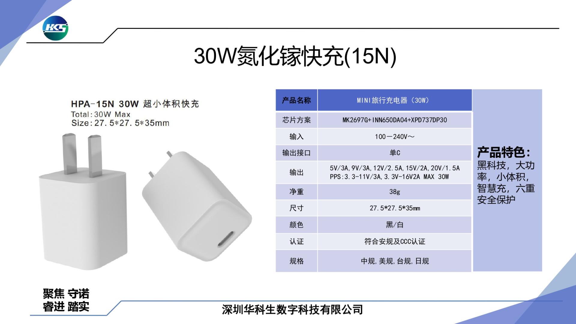

5、30W氮化镓快充(15N)
华科生30W氮化镓快充为单C接口,固定插脚。内部采用茂睿芯MK2697G+英诺赛科INN650DA04+富满XPD737DP30方案,输出支持5V3A、9V3A、12V2.5A、15V2A、20V1.5A固定电压档位和3.3-11V3A,3.3-16V2A两组PPS电压档位,尺寸为27.5*27.5*35mm,具有白色和黑色外壳,符合安规和CCC认证,有中规,美规,台规和日规四种插脚规格。

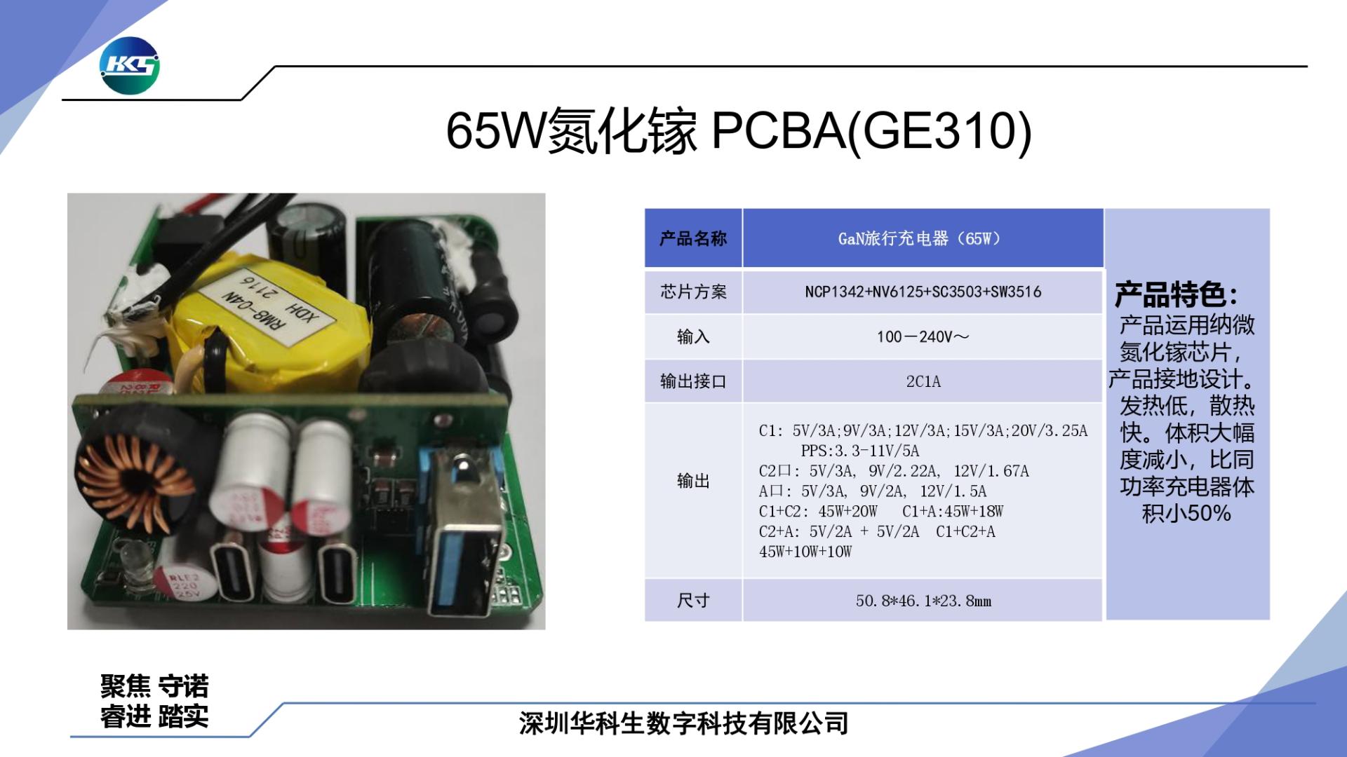

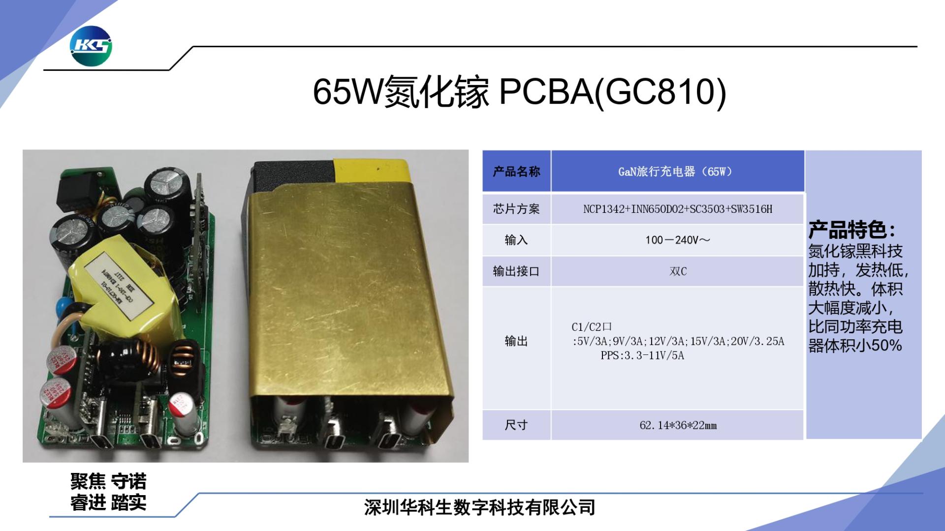

6、65W氮化镓PCBA(GE310)
华科生65W氮化镓PCBA为2C1A三接口,采用安森美NCP1342+纳微NV6125+南芯SC3503+智融SW3516方案。输出C1口支持65W,支持3.3-11V5A PPS输出,C2和USB-A口支持快充,支持功率自动分配功能。支持宽电压输入,尺寸为50.8*46.12*23.8mm。
7、65W氮化镓PCBA(GC810)
华科生65W氮化镓PCBA支持2C接口,支持宽电压输入,输出支持5V3A、9V3A、12V3A、15V3A、20V3.25A以及3.3-11V5A PPS快充,通用性非常好。方案采用安森美NCP1342+英诺赛科INN650D02+南芯SC3503+智融SW3516H,支持宽电压输入,尺寸为62.14*36*22mm。

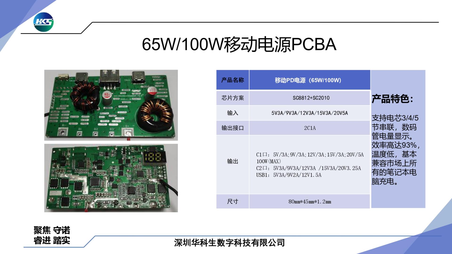

8、65W/100W移动电源PCBA
华科生65/100W移动电源PCBA支持3、4、5串电池应用,支持数码管电量显示,支持电池充电均衡。转换效率高达93%,温度低,对笔记本电脑充电兼容性好。
华科生65/100W移动电源PCBA采用南芯SC8812升降压控制器+SC2010协议芯片,支持100W输入充电,输出为2C1A接口,C1最大输出100W,C2支持65W输出,USB-A口支持快充,电路板尺寸为80*45*12mm。
