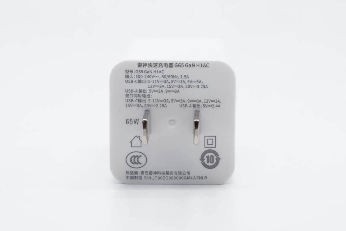

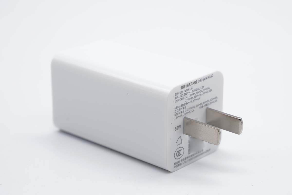

充电器采用长条方柱造型设计,腰身亮面处理光滑简洁,仅其中一面印有THUNDERDBOT品牌。
输入端配备固定式国标插脚。
输入端外壳上印有充电器参数
型号:G65 GaN H1AC
输入:100-240V~50/60HZ 1.5A
USB-C输出:5-11V3A、5V3A、9V3A、12V3A、15V3A、20V3.25A
USB-A输出:5V3A、9V3A
双口同时输出:
USB-C输出:5-11V3A、5V3A、9V3A、12V3A、15V3A、20V2.25A
USB-A输出:5V2.4A
制造商:青岛雷神科技股份有限公司
生产厂:深圳市航嘉驰源电气股份有限公司
产品已经通过了CCC认证。

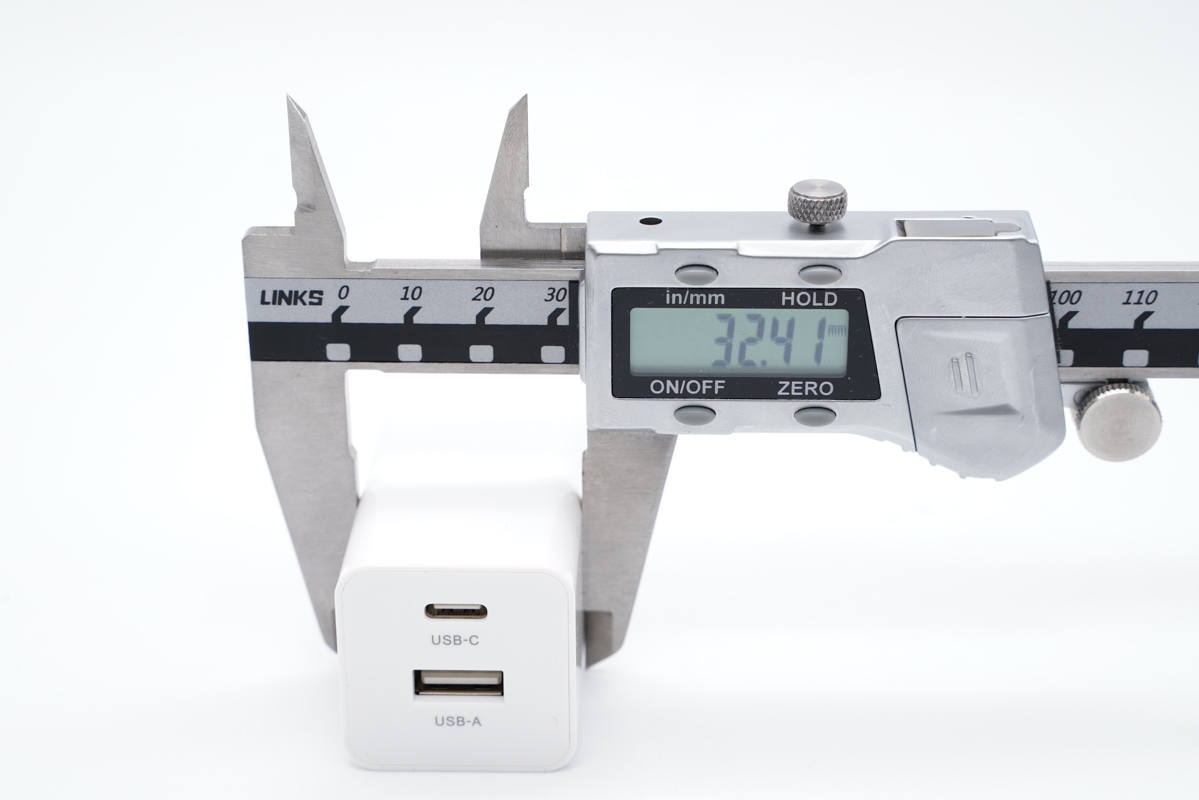

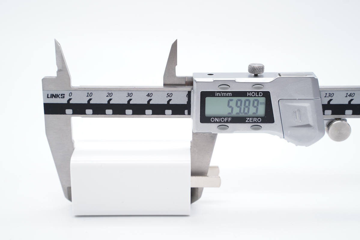

使用游标卡尺实测充电器机身长度为59.89mm。
宽度为32.41mm。

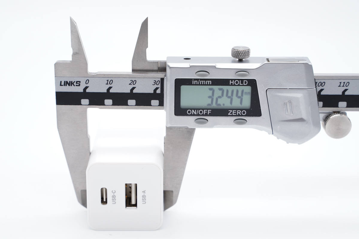

厚度为32.44mm。通过三维可算得充电器体积为62.97cm³,功率密度为1.03W/cm³。

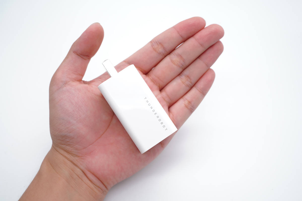

拿在手上的直观感受,非常小巧。

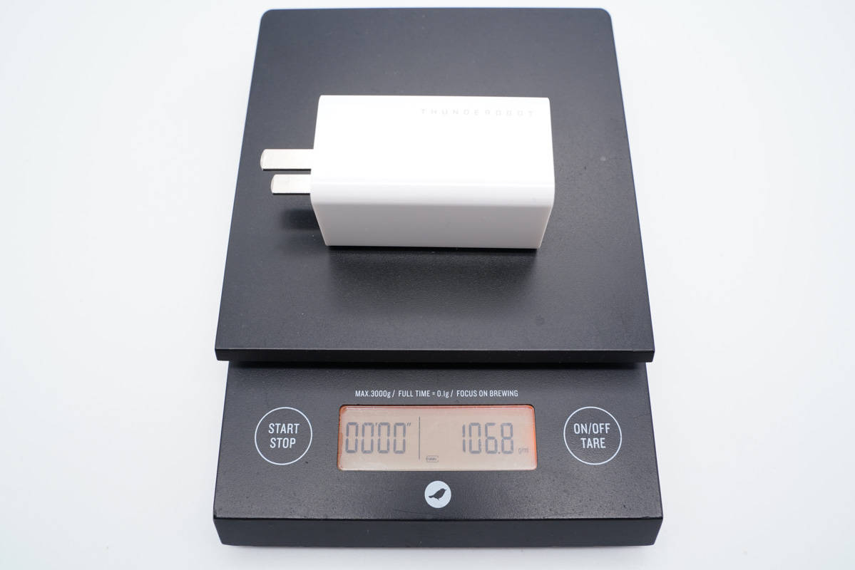

充电器净重约为107g。

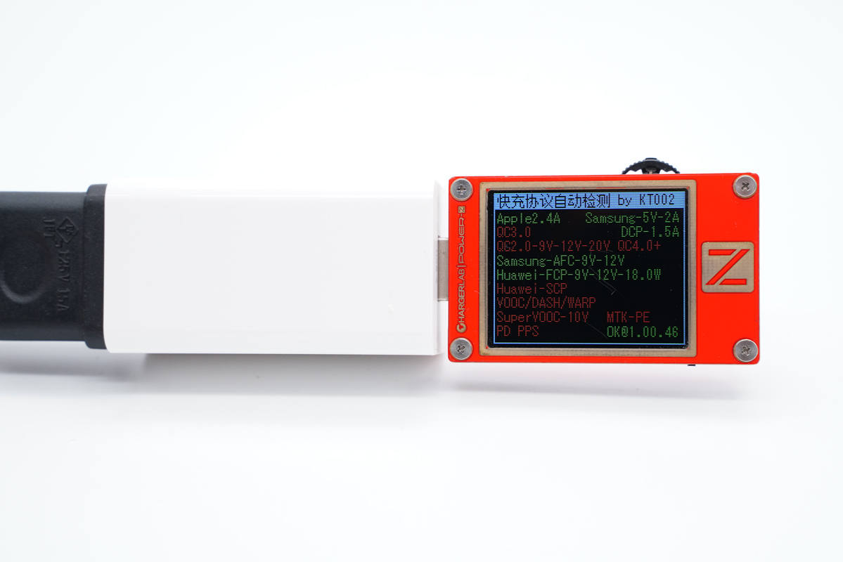

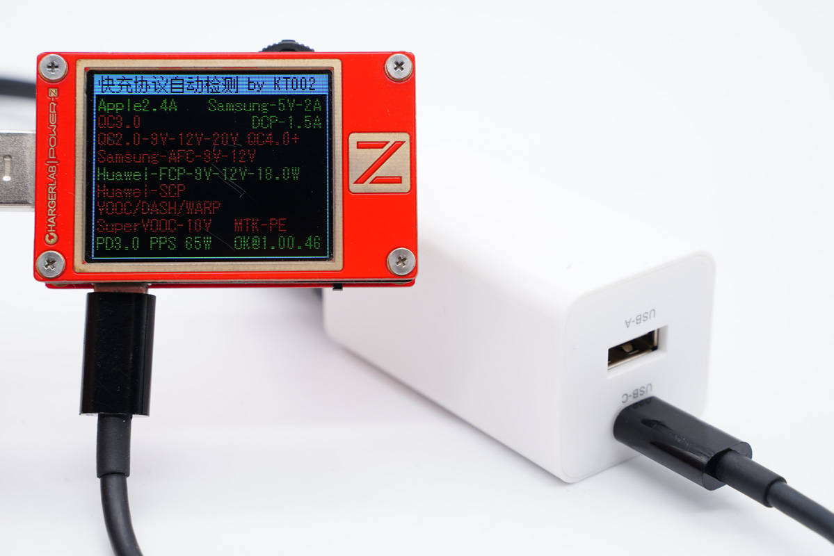

使用ChargerLAB POWER-Z KT002检测USB-A口的输出协议,显示支持Apple 2.4A、Samsung 5V2A、DCP协议,以及AFC、FCP快充协议。
另外使用KT002测得C口支持Apple 2.4A、Samsung 5V2A、DCP协议,以及FCP、PD3.0和PPS快充协议。
此外PDO报文显示C口还具备5V3A、9V3A、12V3A、15V3A、20V3.25A五组固定电压档位,以及5-11V3A一组PPS电压档位。

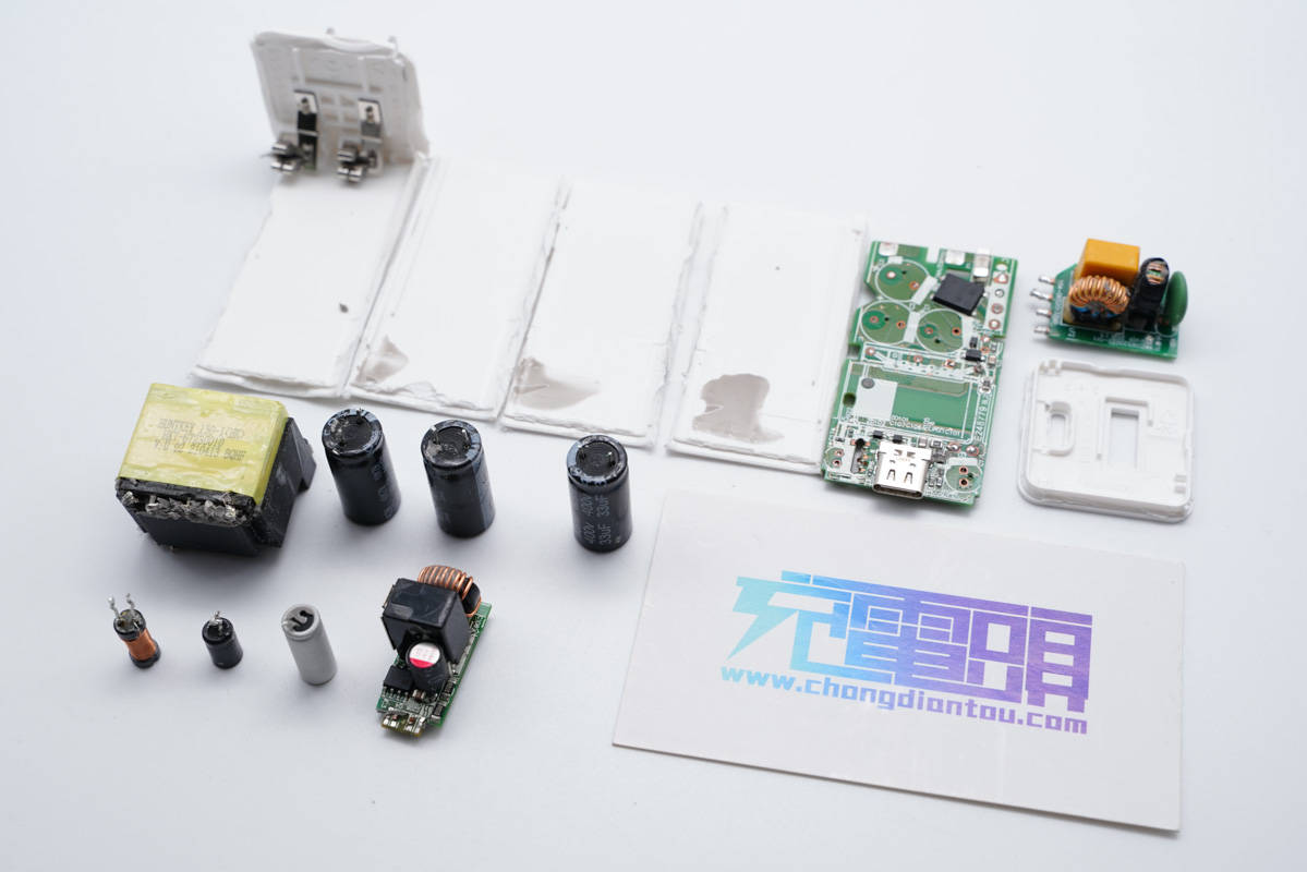

二、雷神65W氮化镓充电器拆解

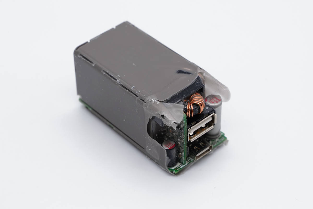

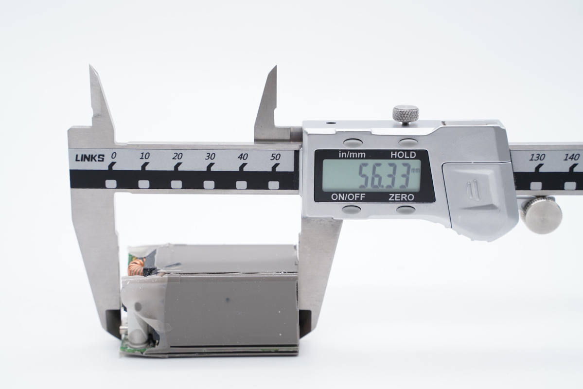

将输出端外壳拆开,发现充电器内部灌胶以提高机械强度和散热性能,很难将PCBA模块取出。
因此只能进一步切割开外壳,输入端采用接触式通电设计。
除输出端外,其余部分全部被导热胶填充成一个整体。

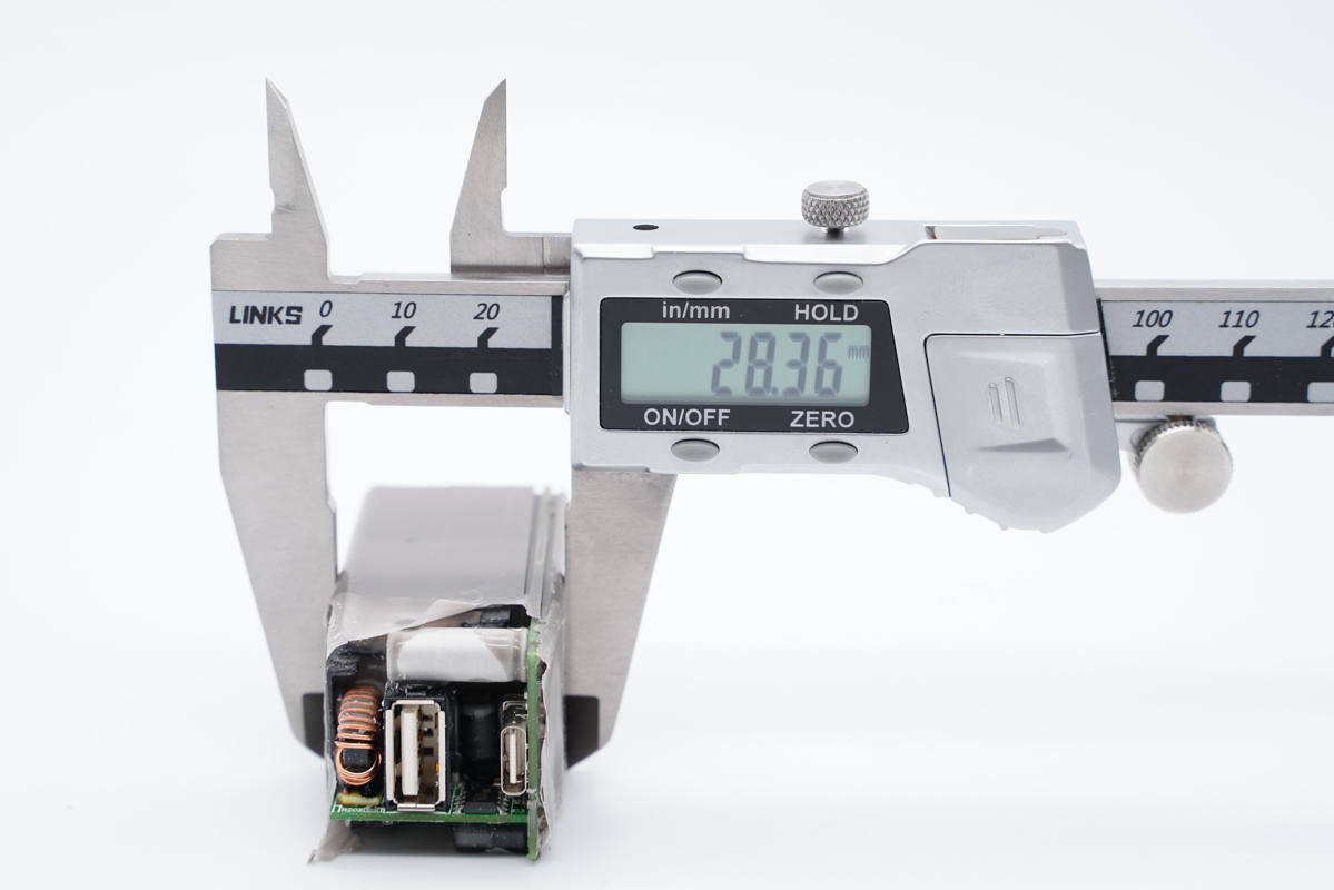

测得模块长度为56.33mm。
宽度为28.32mm。
厚度为28.36mm。

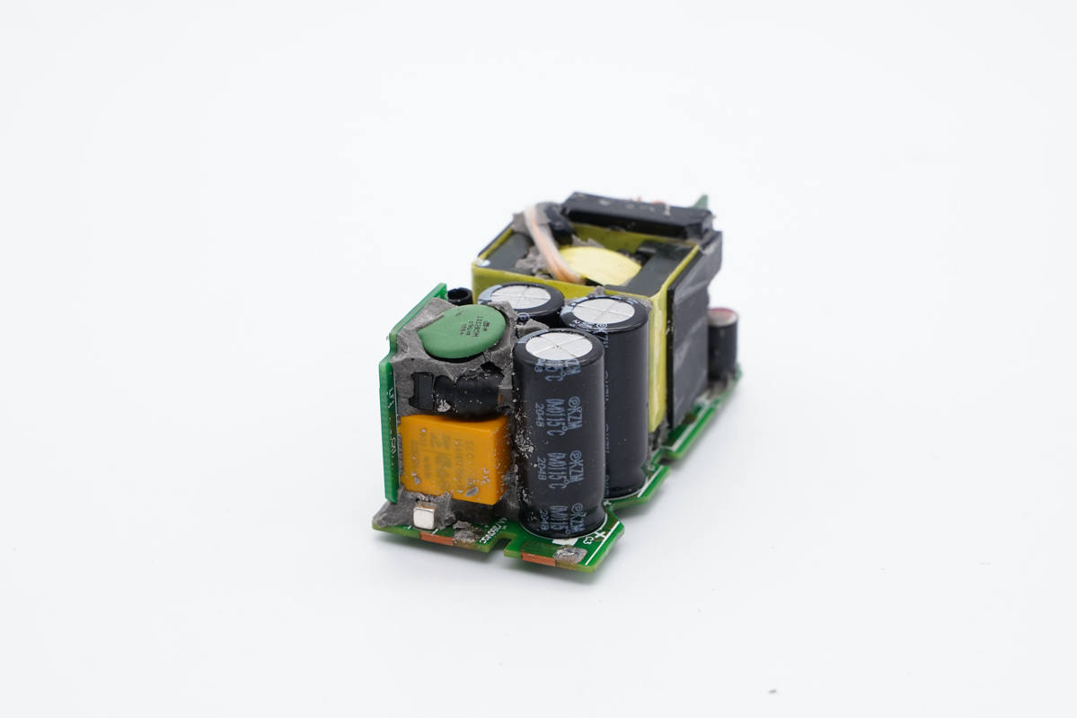

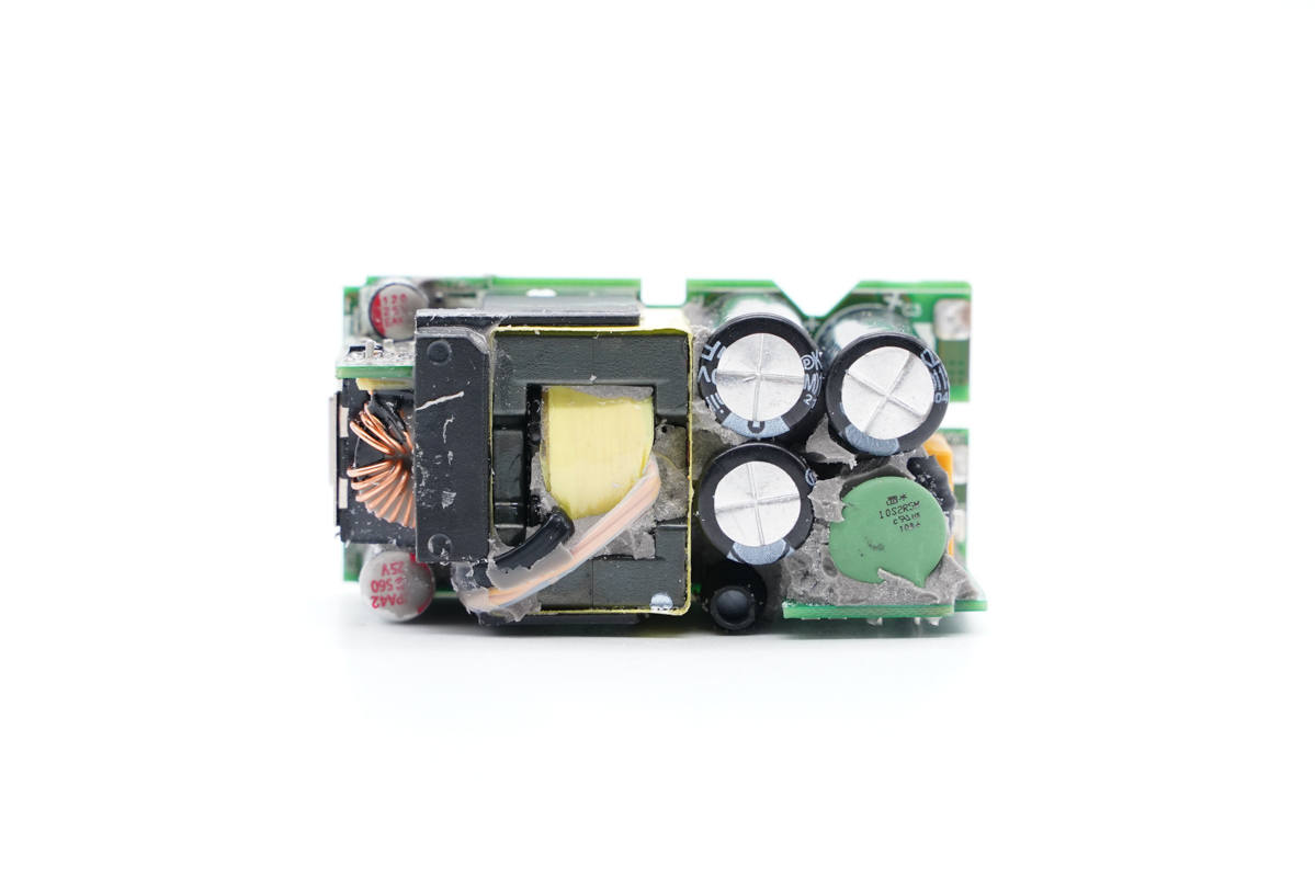

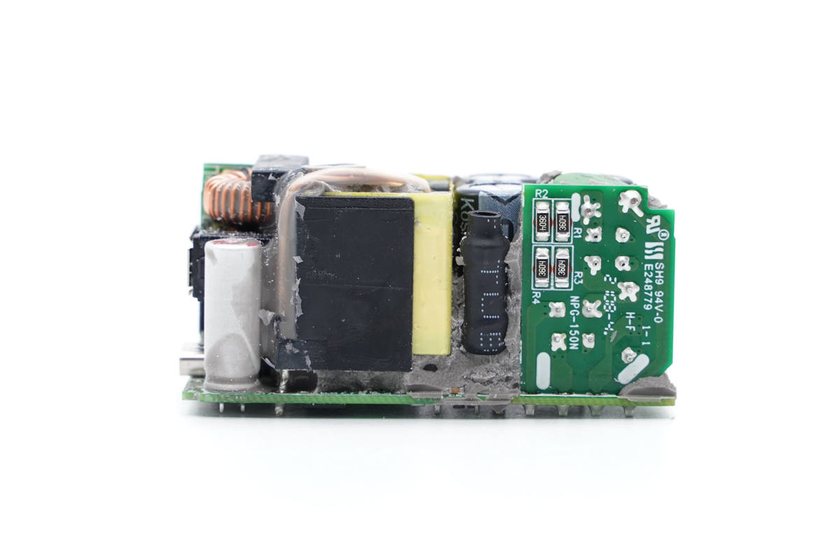

清理掉导热胶发现,充电器采用经典的三段式布局设计,层次分明。输入端设有小板,变压器和USB母座间有绝缘板隔离。
PCB板背面一览,可以看到有整流桥、PI主控芯片、同步整流管、协议芯片以及输出VBUS开关管。
经过对电路观察后发现,充电器采用了开关电源宽范围输出,USB-A口同步整流二次降压,两个接口由一颗协议芯片控制输出电压。下面从输入端开始深入了解整个电路设计情况。

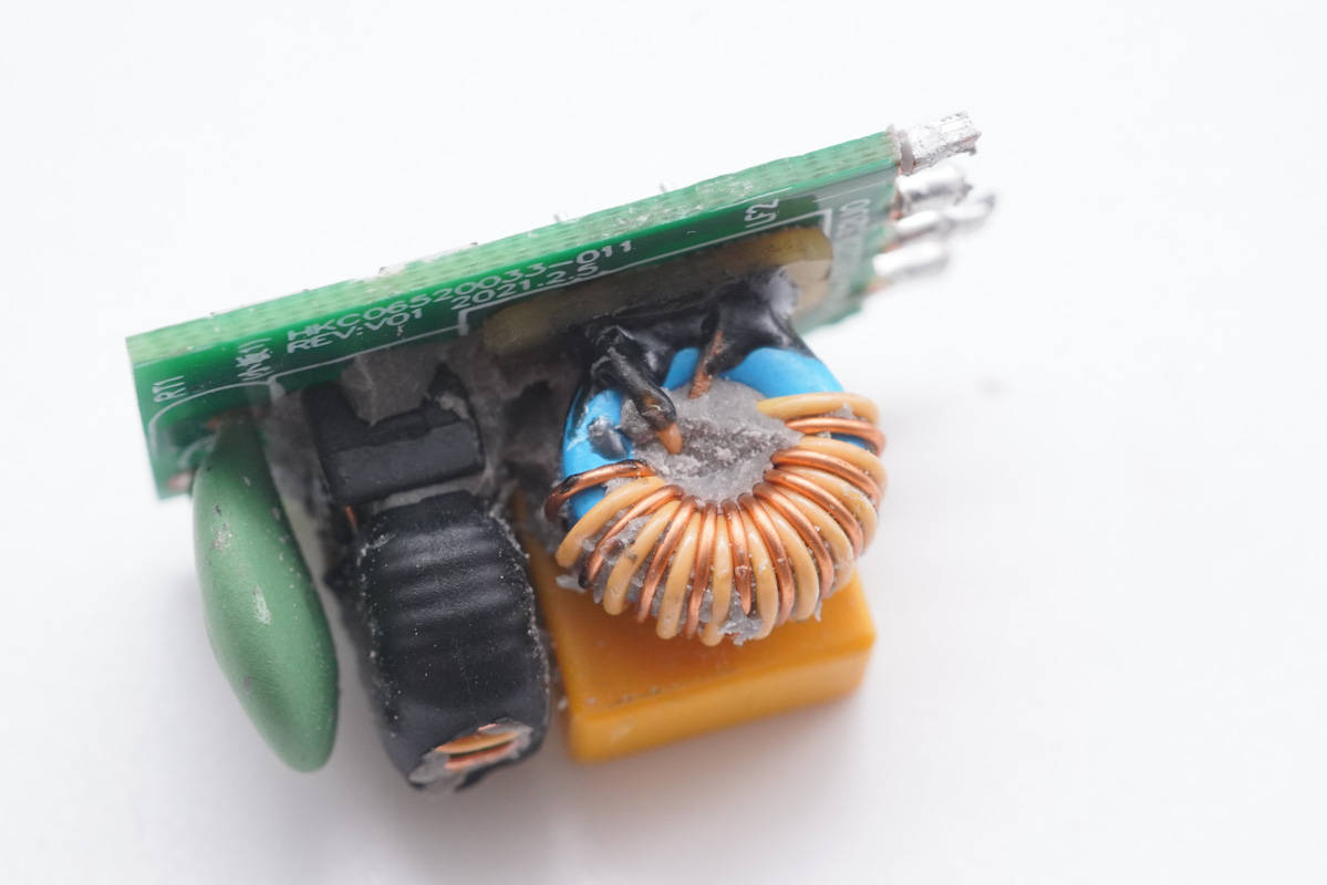

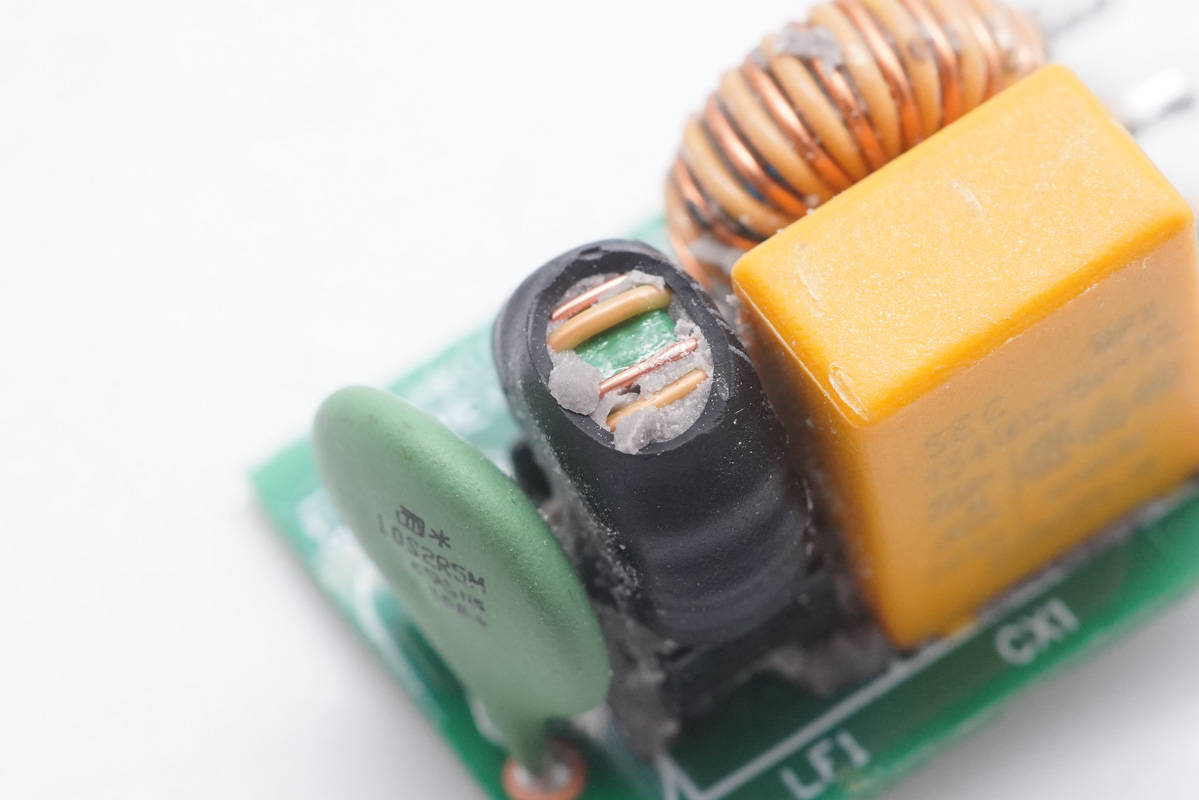

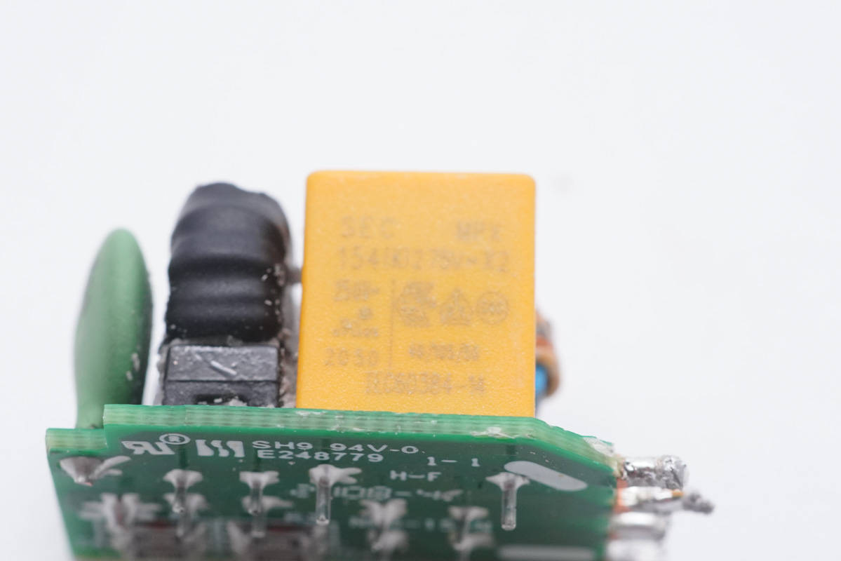

输入端一览,主板上有保险丝和三颗高压滤波电解电容。

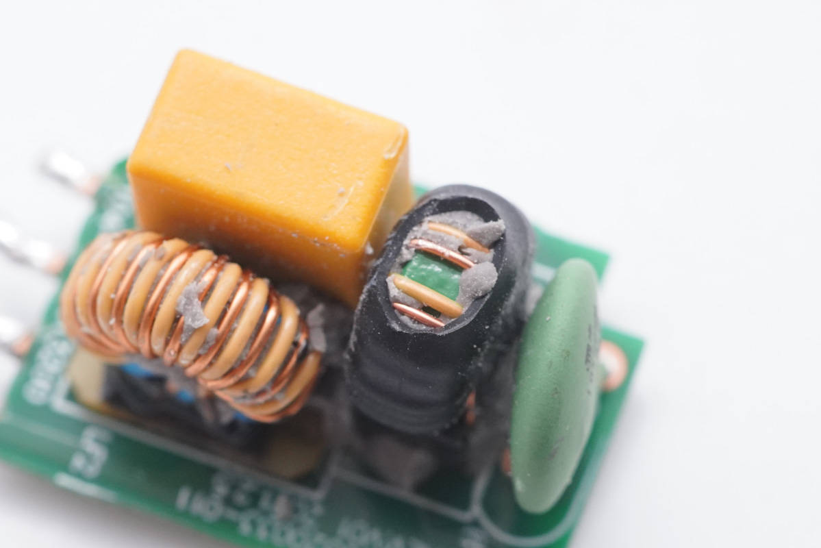

小板上有NTC浪涌抑制电阻、共模电感以及X电容。
小板背面是四颗电阻。

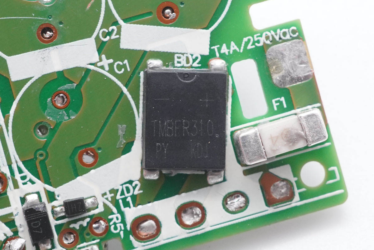

贴片保险丝额定电流4A,旁边有一颗整流桥。
NTC浪涌抑制电阻特写,用于抑制上电浪涌电流。
共模电感双线绕制,外套热缩管保护。
另一颗特写,两级设计用于滤除EMI干扰。
安规X电容特写。
TMBFR310整流桥特写。
主板背面另一颗整流桥特写,采用两颗以均摊发热。

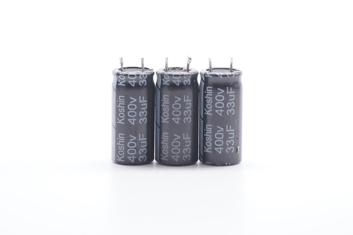

三颗高压滤波电解电容来自Koshin东佳电子有限公司,规格均为400V 33μF。

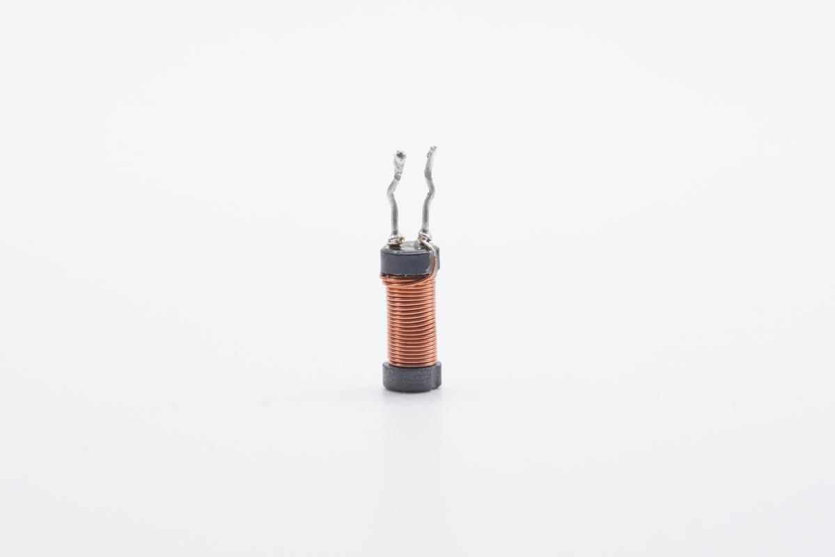

PCB板侧面一览,在输入端小板和变压器之间的是工字电感,外套热缩管保护。
工字电感特写。
充电器主控芯片采用PI INN3370C,这是一颗集成了高压开关、同步整流和FluxLink反馈功能的数控恒压/恒流离线反激式准谐振开关IC,INN3370C使用PowiGaN技术,内置750V耐压GaN开关管,最大支持100W输出,在i2c数传动态高精度控制的同时,INN3370C还内置一路3.6V输出为外置协议IC供电。

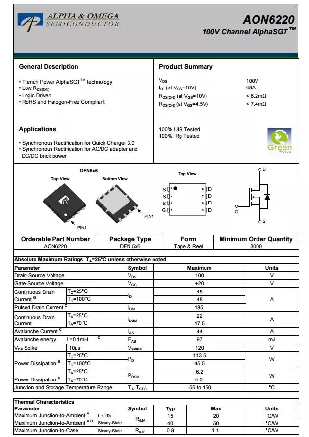

同步整流管采用AOS万代AON6220,NMOS,耐压100V,DFN5x6封装。
万代AON6220资料信息。

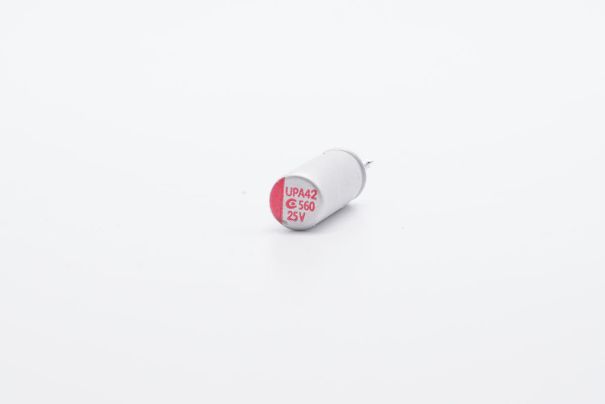

输出滤波固态电容是钰邦品牌,规格为25V 560μF。
另一颗外套绝缘管,规格为25V 120μF。

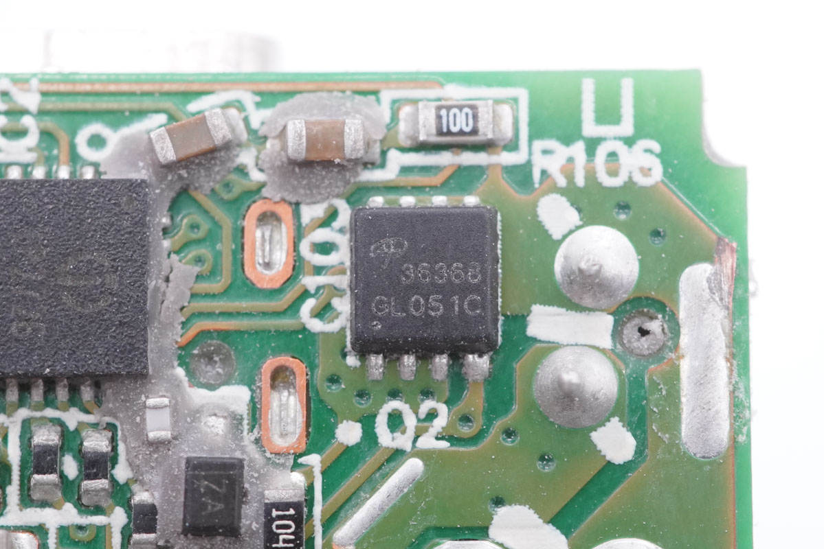

输出VBUS开关管采用万代AONR36368,NMOS管,耐压30V。
万代AONR36368资料信息。

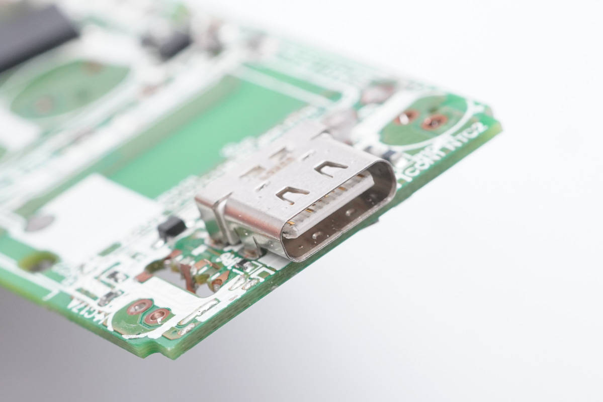

USB-C母座特写,过孔焊接。

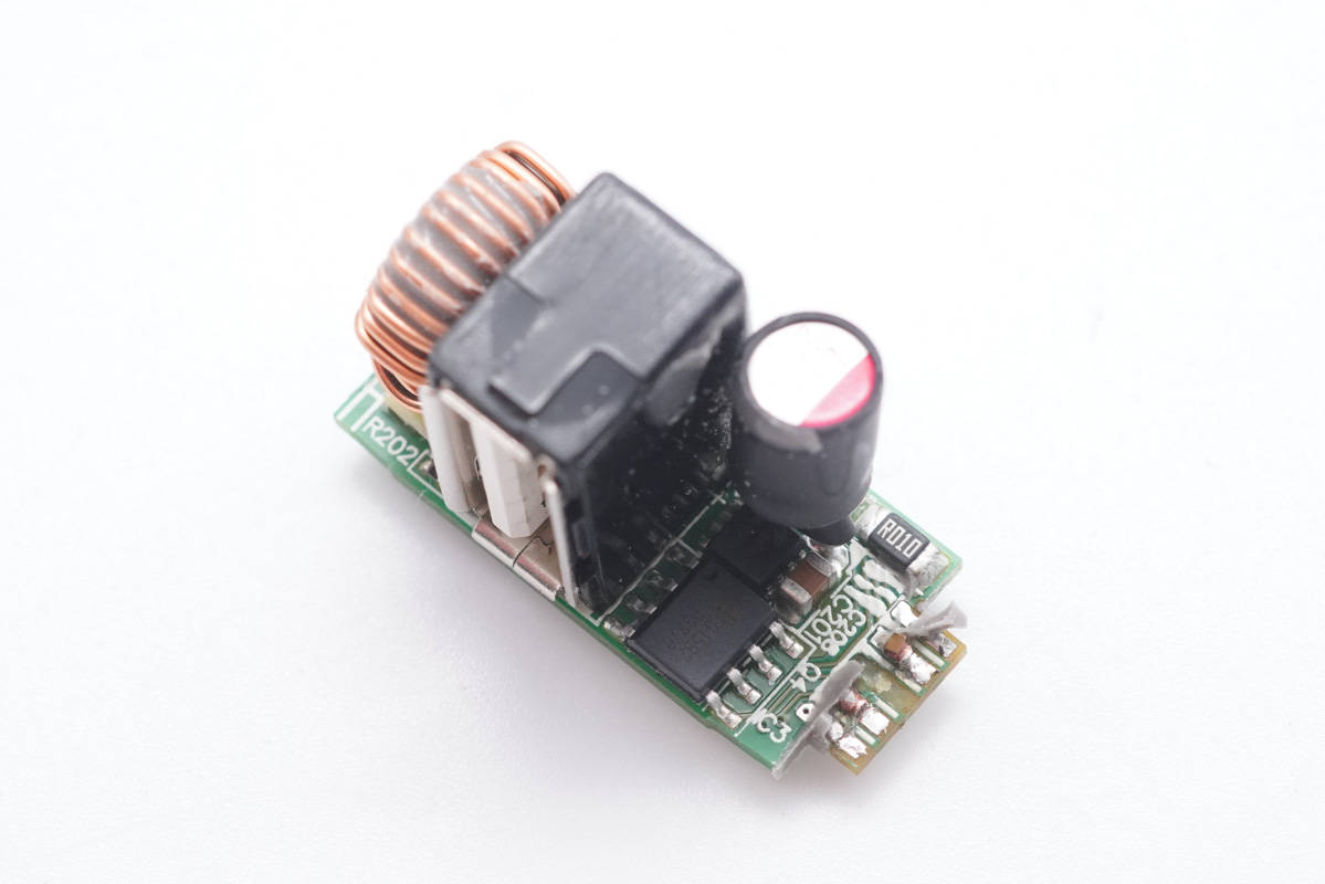

小板背面一览。
USB-A口同步整流降压转换器采用德信EUP3270,其支持4.5V-30V输入电压范围,支持直通模式,采用SOP-8(EP)封装。
降压电感特写,与电路板之间有玻纤板绝缘。
降压输出滤波固态电容外套绝缘管保护,规格为16V 150μF。
输出VBUS开关管也是采用的万代AONR36368。
