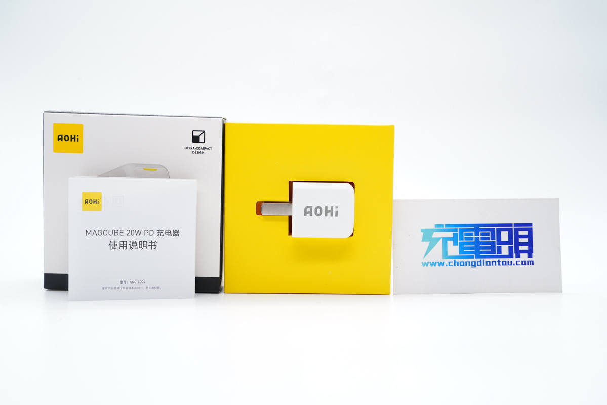

包装盒黑白配色,正面印有Aohi品牌、充电头外观图和名称。
![拆解报告:Aohi迷你20W PD快充充电器AOC-C002-充电头网](https://www.chongdiantou.com/wp-content/uploads/2021/06/2021062502112088.jpeg)
背面印有充电器三大特性标识以及参数。
![拆解报告:Aohi迷你20W PD快充充电器AOC-C002-充电头网](https://www.chongdiantou.com/wp-content/uploads/2021/06/2021062502112063.jpeg)
包装内含充电器和使用说明书。

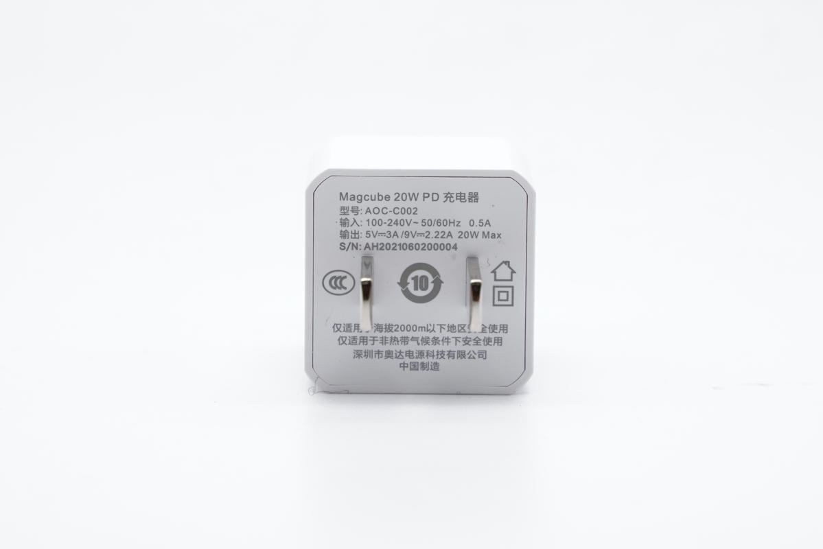

输入端外壳上标注有充电器参数
型号:AOC-C002
输入:100-240V~50/60HZ 0.5A
输出:5V3A、9V2.22A
深圳市奥达电源科技有限公司
产品已经通过了CCC认证。
值得一提的是,充电器上的深圳市奥达电源科技有限公司其实是东莞市奥海科技股份有限公司的全资子公司,奥海科技(002993)为赫赫有名的专注电源行业的A股上市公司。

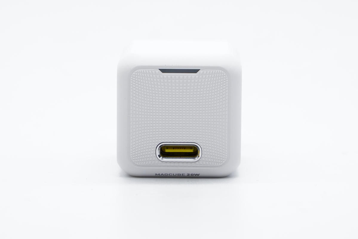

![拆解报告:Aohi迷你20W PD快充充电器AOC-C002-充电头网](https://www.chongdiantou.com/wp-content/uploads/2021/06/2021062502112660.jpeg)

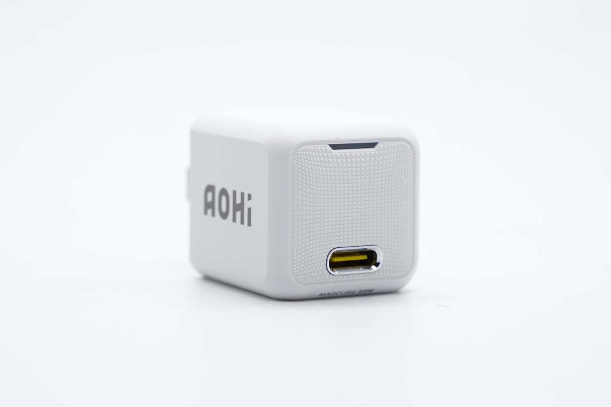

顶面采用微雕工艺设计,并配有LED快充指示灯和USB-C接口。

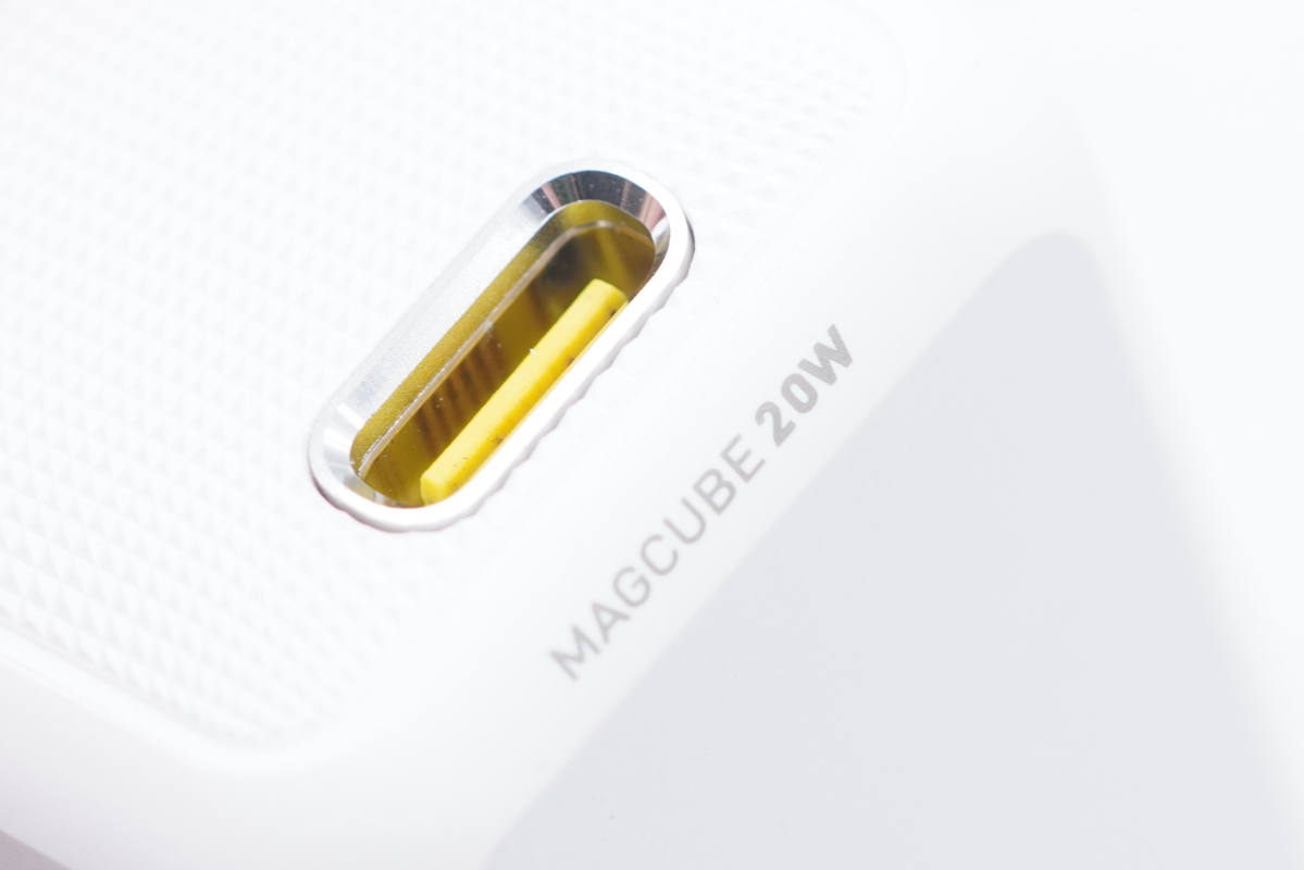

![拆解报告:Aohi迷你20W PD快充充电器AOC-C002-充电头网](https://www.chongdiantou.com/wp-content/uploads/2021/06/2021062502112786.jpeg)
接口采用银白金属环装饰,舌片为黄色,边缘印有MAGCUBE 20W,表明产品系列以及输出功率。
![拆解报告:Aohi迷你20W PD快充充电器AOC-C002-充电头网](https://www.chongdiantou.com/wp-content/uploads/2021/06/2021062502112745.jpeg)

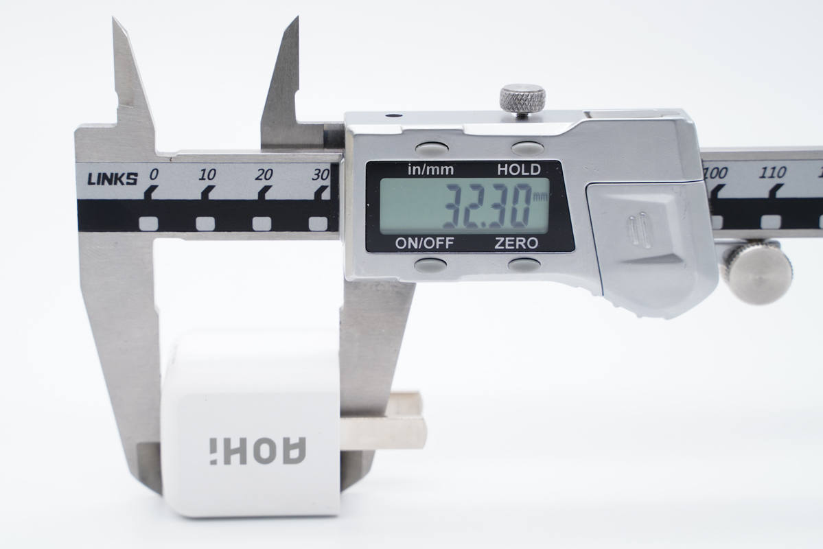

实测充电器机身高度为32.3mm。

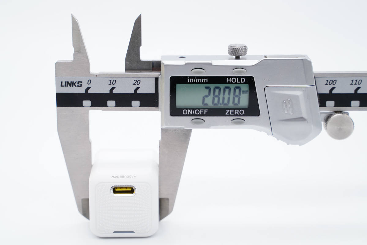

宽度为28.08mm。

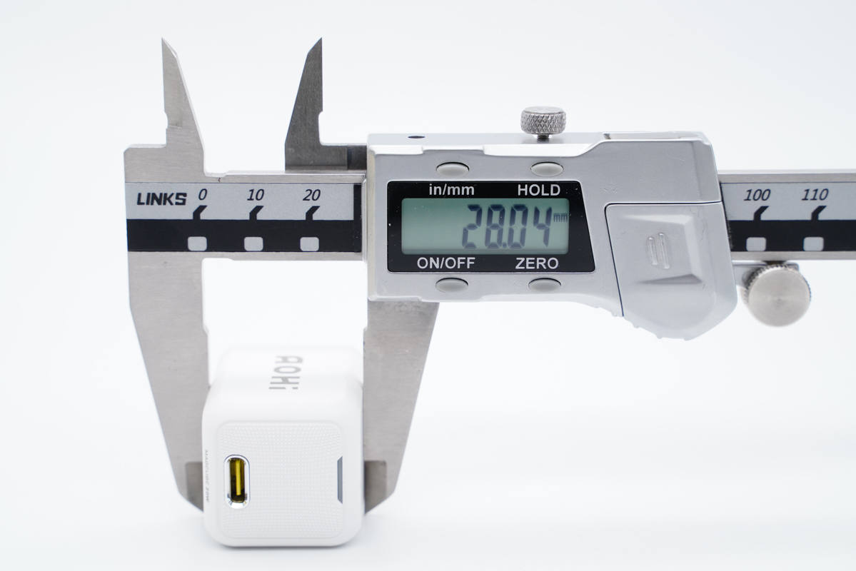

厚度为28.04mm。

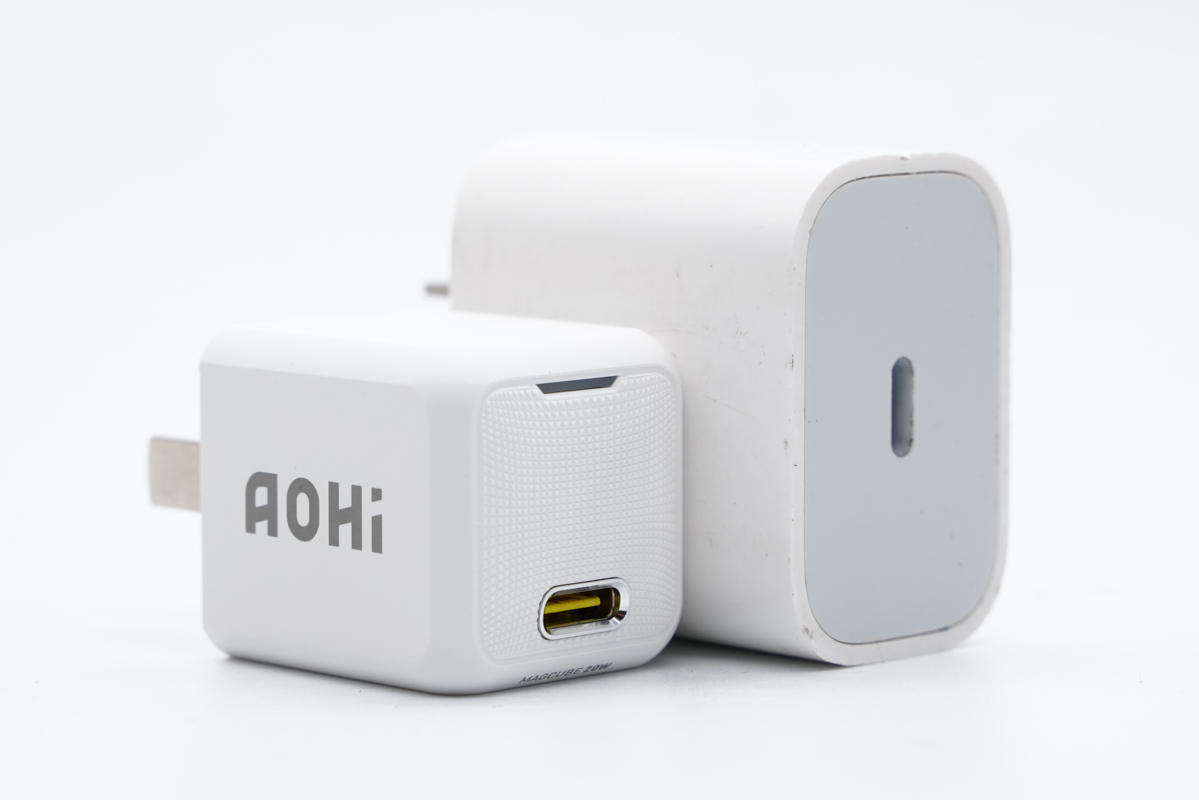

和苹果20W充电器直观对比,体积优势明显。

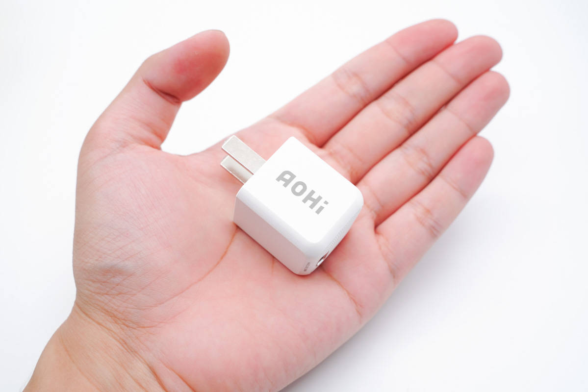

拿在手上的直观感受,非常的小。

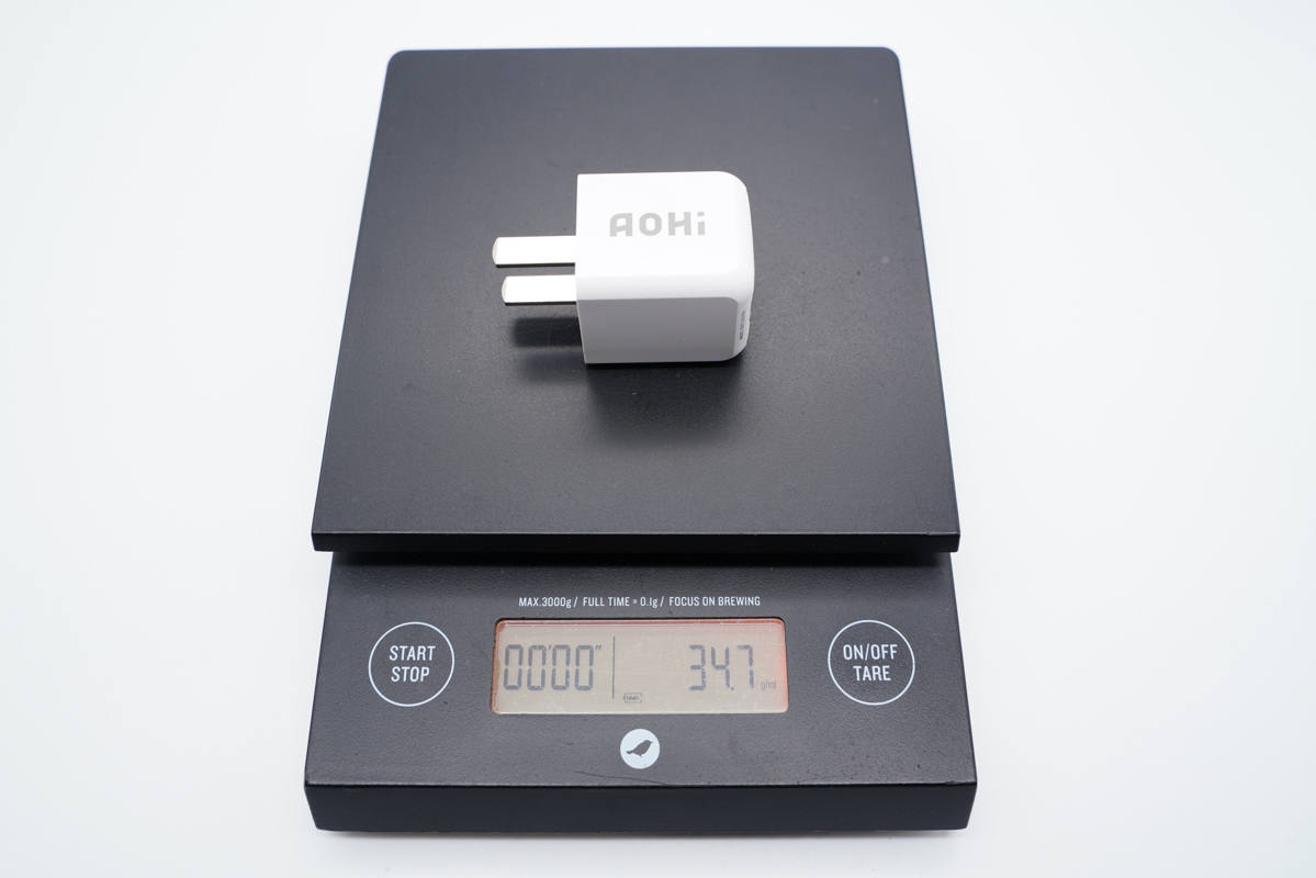

另外充电器净重约为35g。

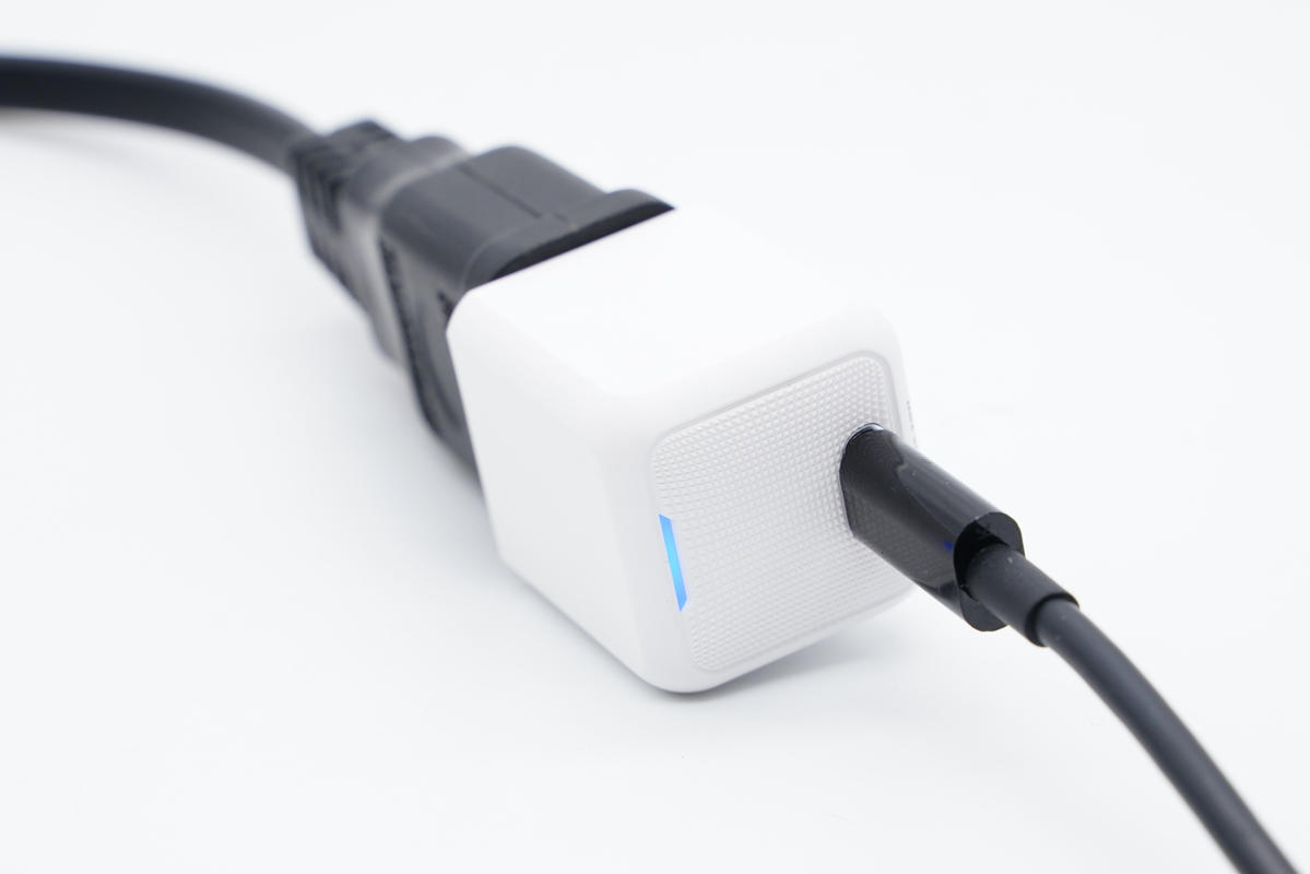

普通充电情况下亮蓝光。

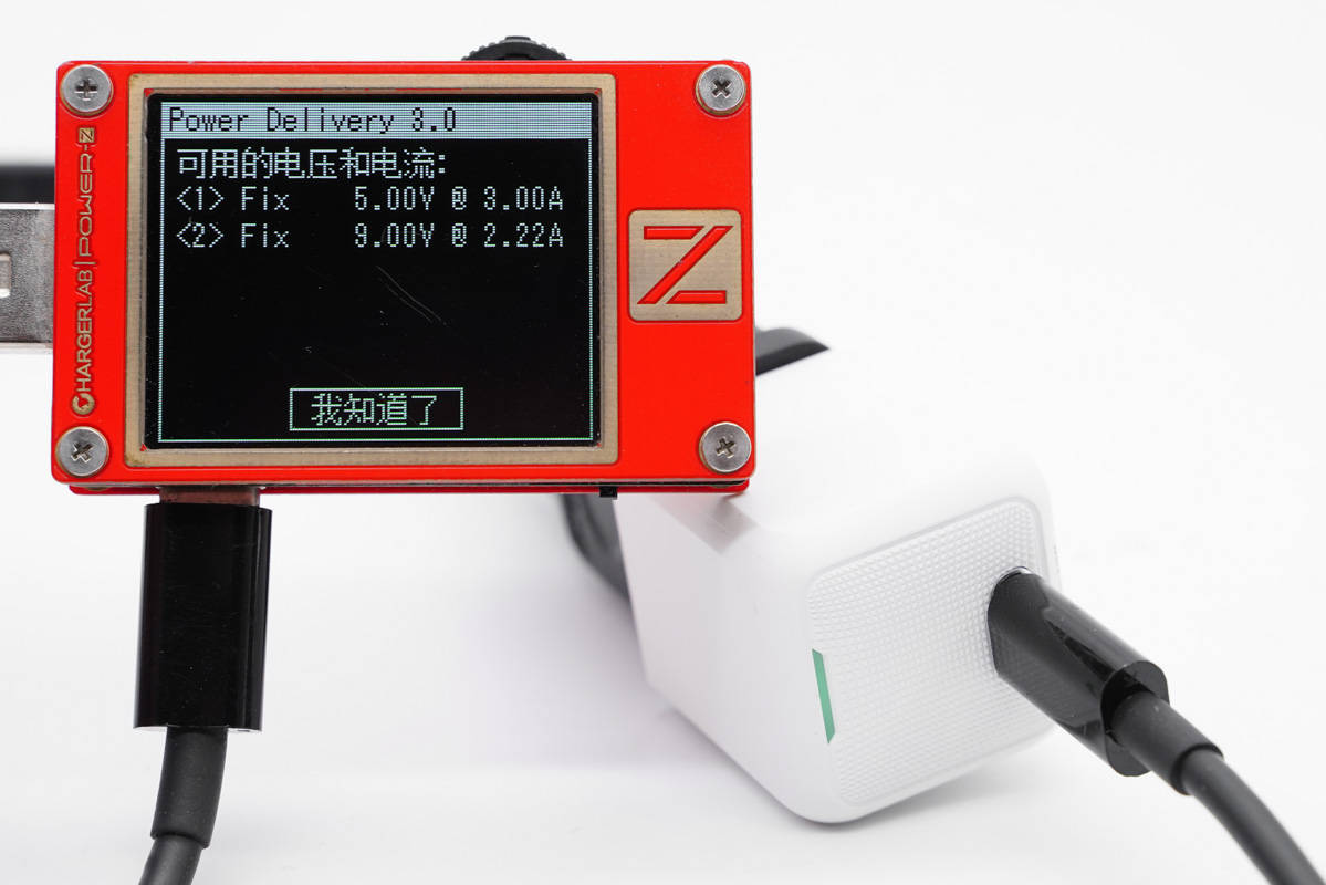

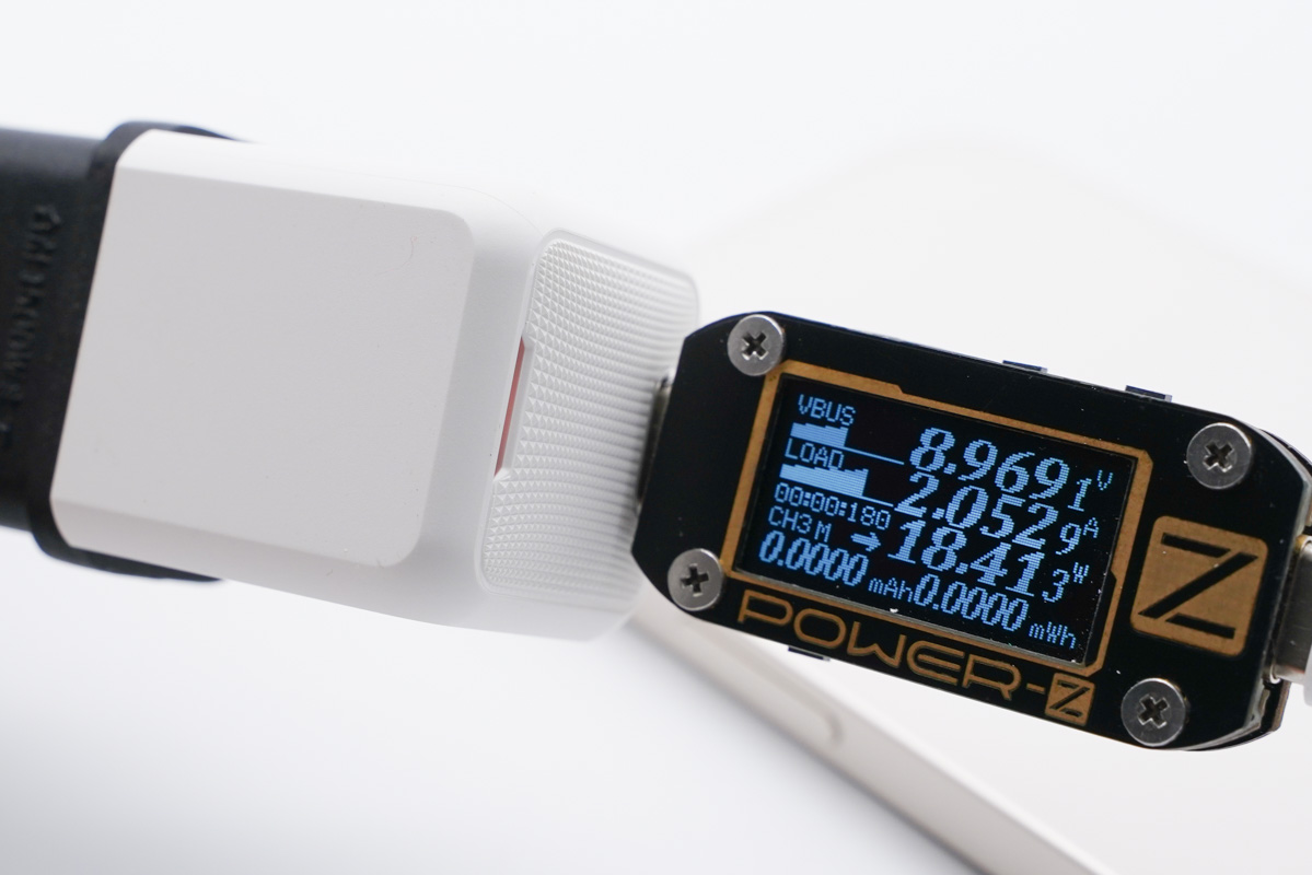

使用ChargerLAB POWER-Z KT002测得USB-C口支持Apple 2.4A、Samsung 5V2A、DCP协议,以及QC2.0/3.0、AFC、FCP、SCP、PE2.0、PD3.0多个快充协议。
![拆解报告:Aohi迷你20W PD快充充电器AOC-C002-充电头网](https://www.chongdiantou.com/wp-content/uploads/2021/06/2021062502113992.jpeg)
此外PDO报文显示C口还具备5V3A、9V2.22A两组固定电压档位。

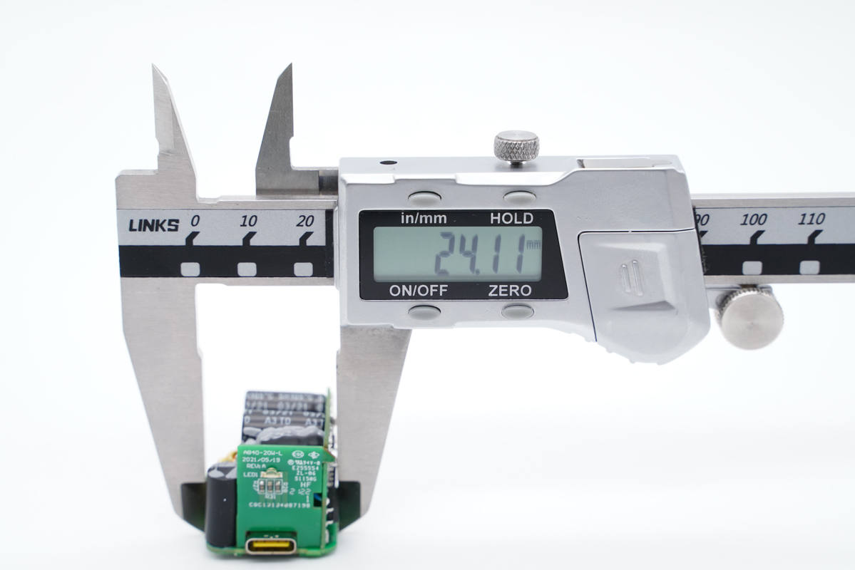

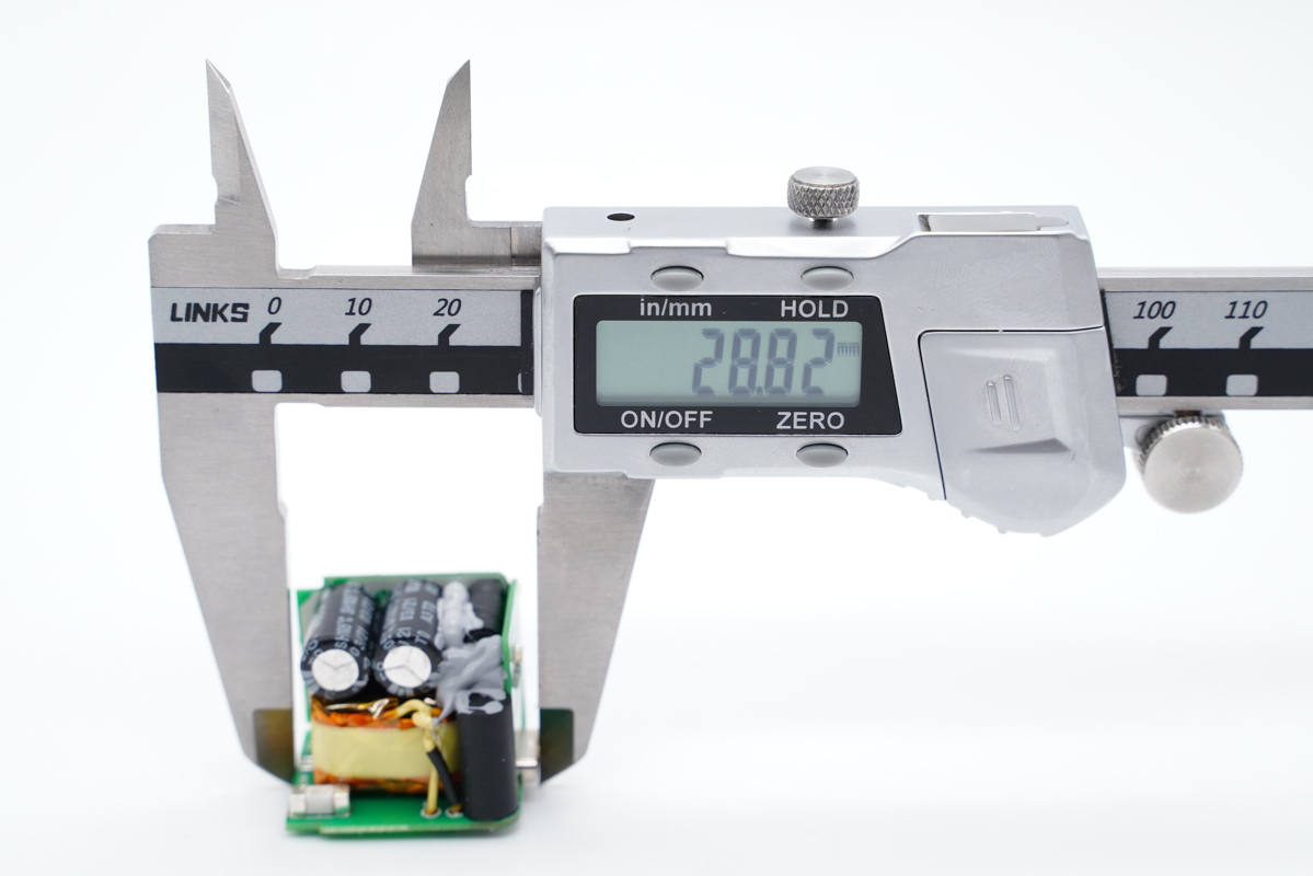

测得模块长度为28.82mm。
![拆解报告:Aohi迷你20W PD快充充电器AOC-C002-充电头网](https://www.chongdiantou.com/wp-content/uploads/2021/06/2021062502114156.jpeg)
宽度为24.11mm。

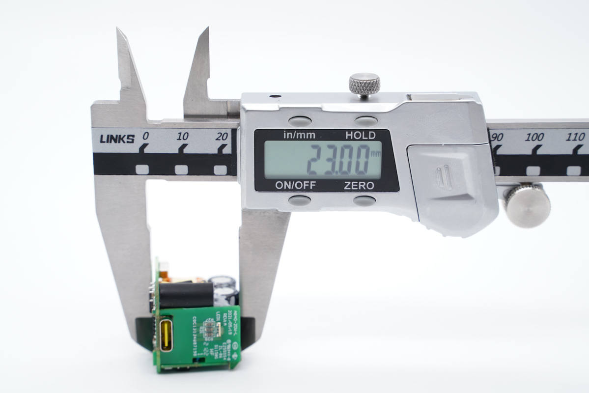

![拆解报告:Aohi迷你20W PD快充充电器AOC-C002-充电头网](https://www.chongdiantou.com/wp-content/uploads/2021/06/2021062502114483.jpeg)
厚度为23mm。

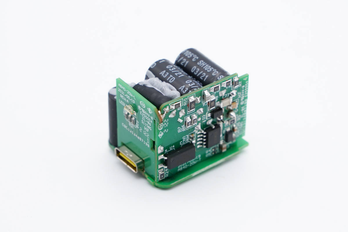

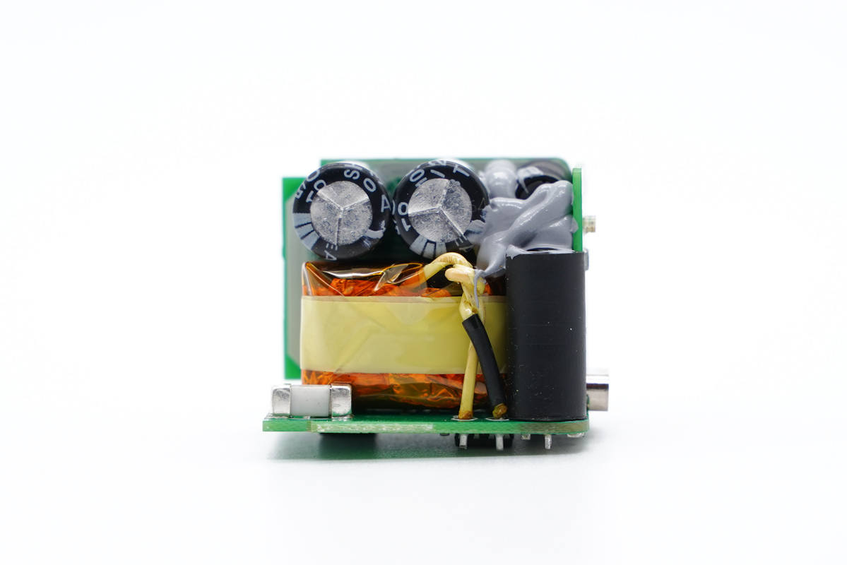

PCBA模块由三块小板组合焊接而成,相互垂直结构牢固。
![拆解报告:Aohi迷你20W PD快充充电器AOC-C002-充电头网](https://www.chongdiantou.com/wp-content/uploads/2021/06/2021062502114666.jpeg)

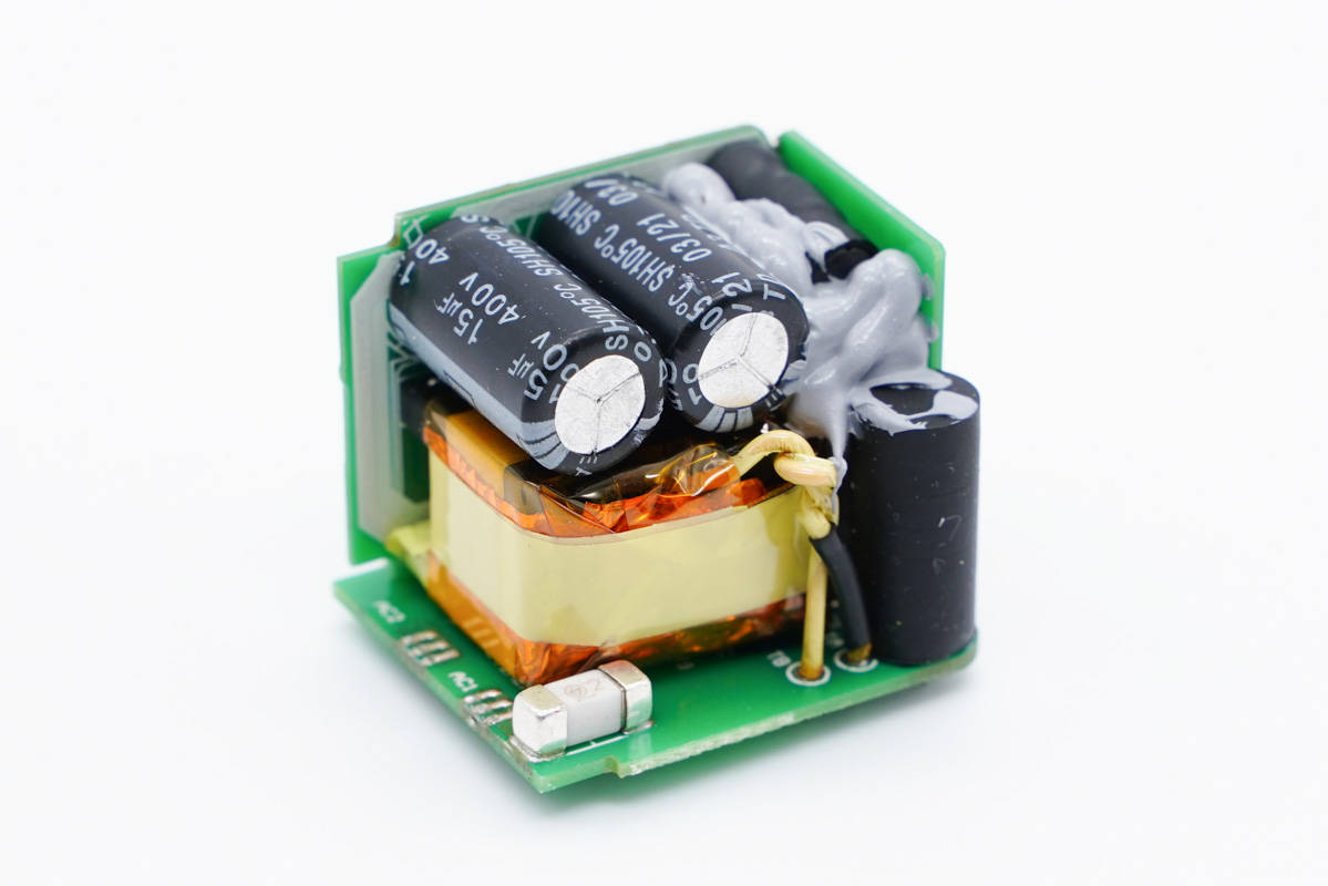

小板围成的区域内布局保险丝、电容、变压器等元器件,低压滤波电容有绝缘罩,元件之间打导热胶固定。
通过观察发现,这款充电头采用开关电源宽范围输出,协议芯片通过光耦控制接口输出电压的设计架构。下面我们就从输入端开始一一了解各元器件。

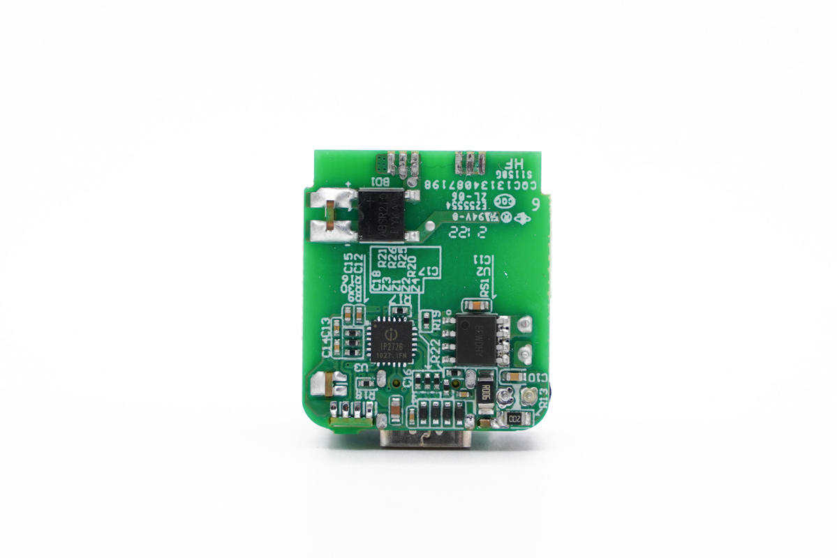

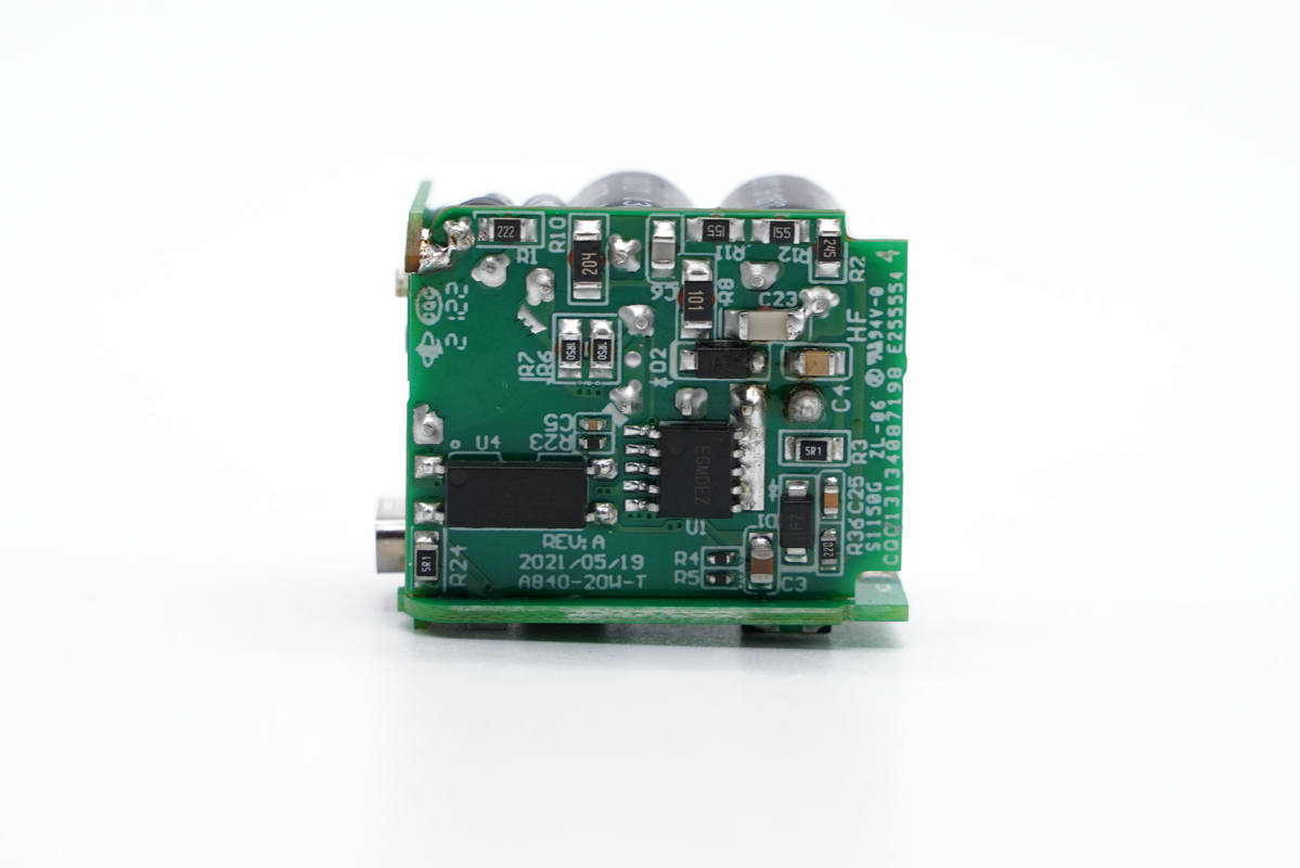

主板背面有整流桥、同步整流芯片以及协议芯片,初级次级分界明显。

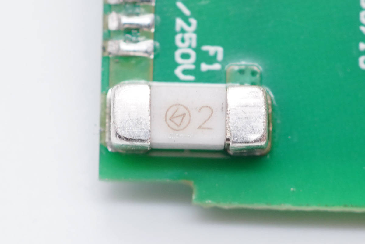

![拆解报告:Aohi迷你20W PD快充充电器AOC-C002-充电头网](https://www.chongdiantou.com/wp-content/uploads/2021/06/2021062502114997.jpeg)
保险丝特写,额定电流2A。

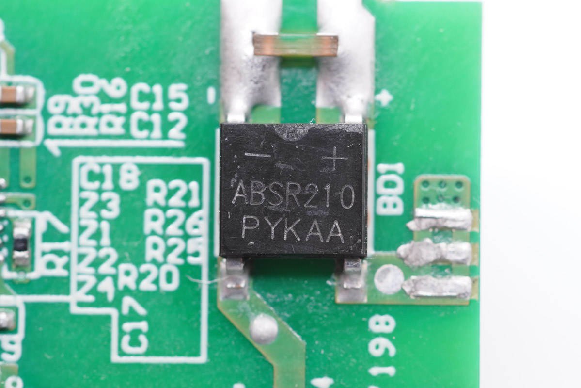

ABSR210整流桥特写。

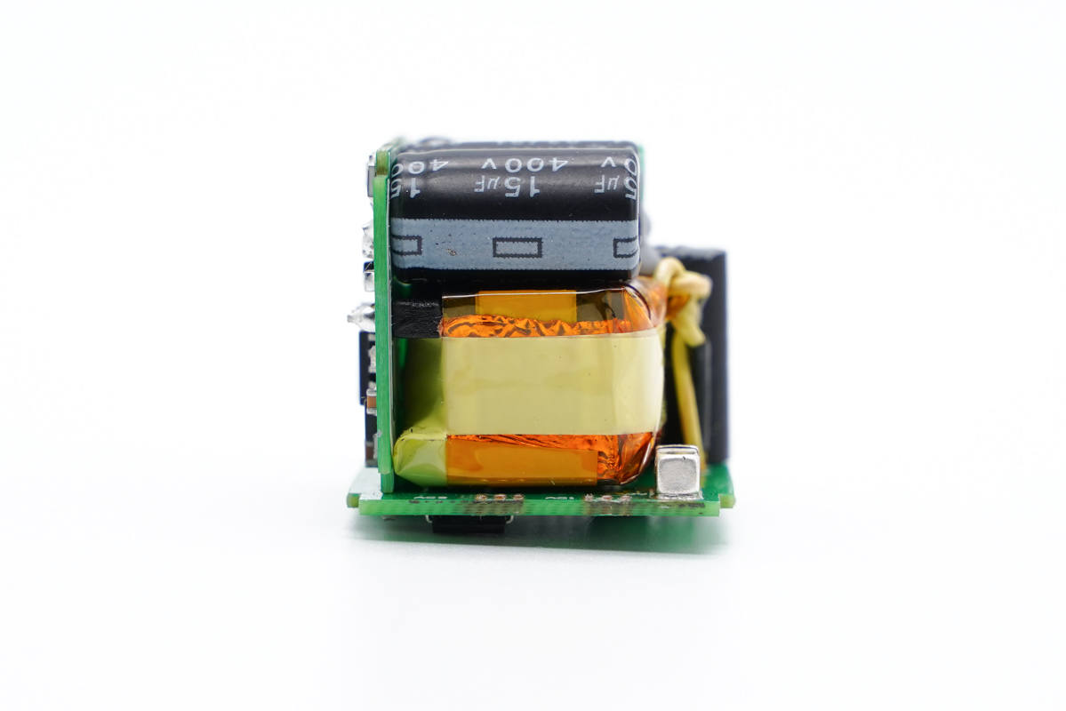

侧面看去,另一块小板上焊接高压滤波电解电容、工字电感等,并打胶加固,下方变压器包裹胶带绝缘。

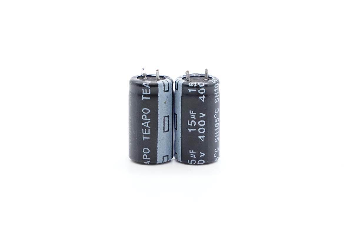

两颗高压滤波电解电容来自TEAPO智宝,规格都是400V 15μF。

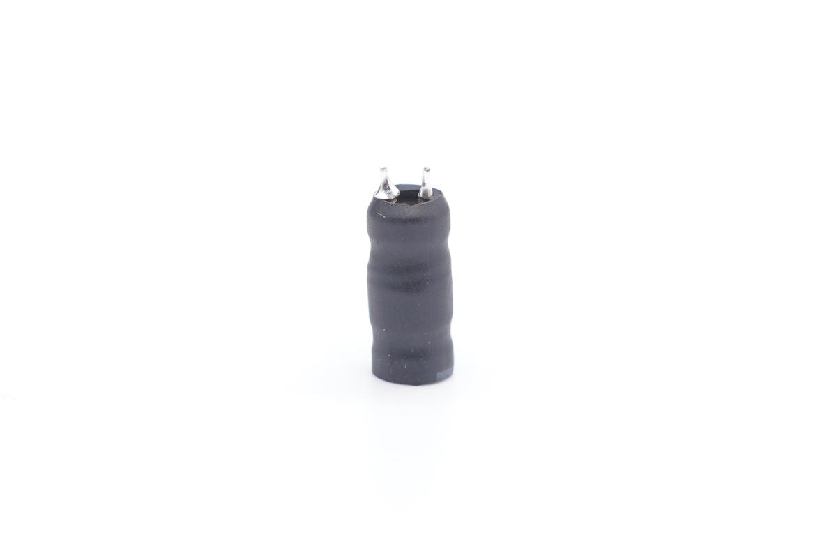

![拆解报告:Aohi迷你20W PD快充充电器AOC-C002-充电头网](https://www.chongdiantou.com/wp-content/uploads/2021/06/2021062502115416.jpeg)
工字电感外套热缩管保护。

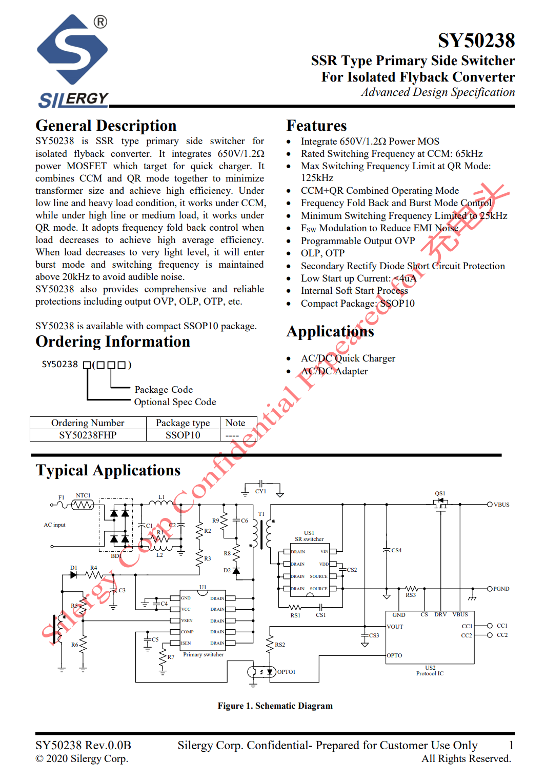

![拆解报告:Aohi迷你20W PD快充充电器AOC-C002-充电头网](https://www.chongdiantou.com/wp-content/uploads/2021/06/2021062502115596.jpeg)
开关电源主控芯片采用矽力杰SY50238。这是一颗控制器和开关管二合一的初级芯片,内置650V1.2Ω开关管,支持CCM和QR准谐振模式,可减小变压器体积及提高效率。支持过热保护和过功率保护等完善的保护功能。
![拆解报告:Aohi迷你20W PD快充充电器AOC-C002-充电头网](https://www.chongdiantou.com/wp-content/uploads/2021/06/2021062502115721.png)
矽力杰SY50238资料信息。

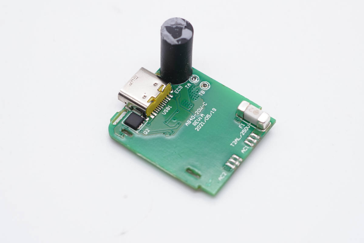

![拆解报告:Aohi迷你20W PD快充充电器AOC-C002-充电头网](https://www.chongdiantou.com/wp-content/uploads/2021/06/2021062502115998.jpeg)

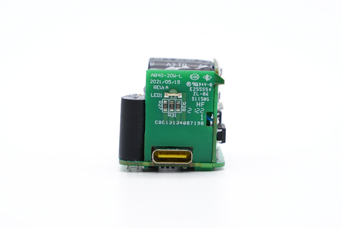

输出端也垂直焊接一块小板,对应母座处镂空。
![拆解报告:Aohi迷你20W PD快充充电器AOC-C002-充电头网](https://www.chongdiantou.com/wp-content/uploads/2021/06/2021062502120033.jpeg)

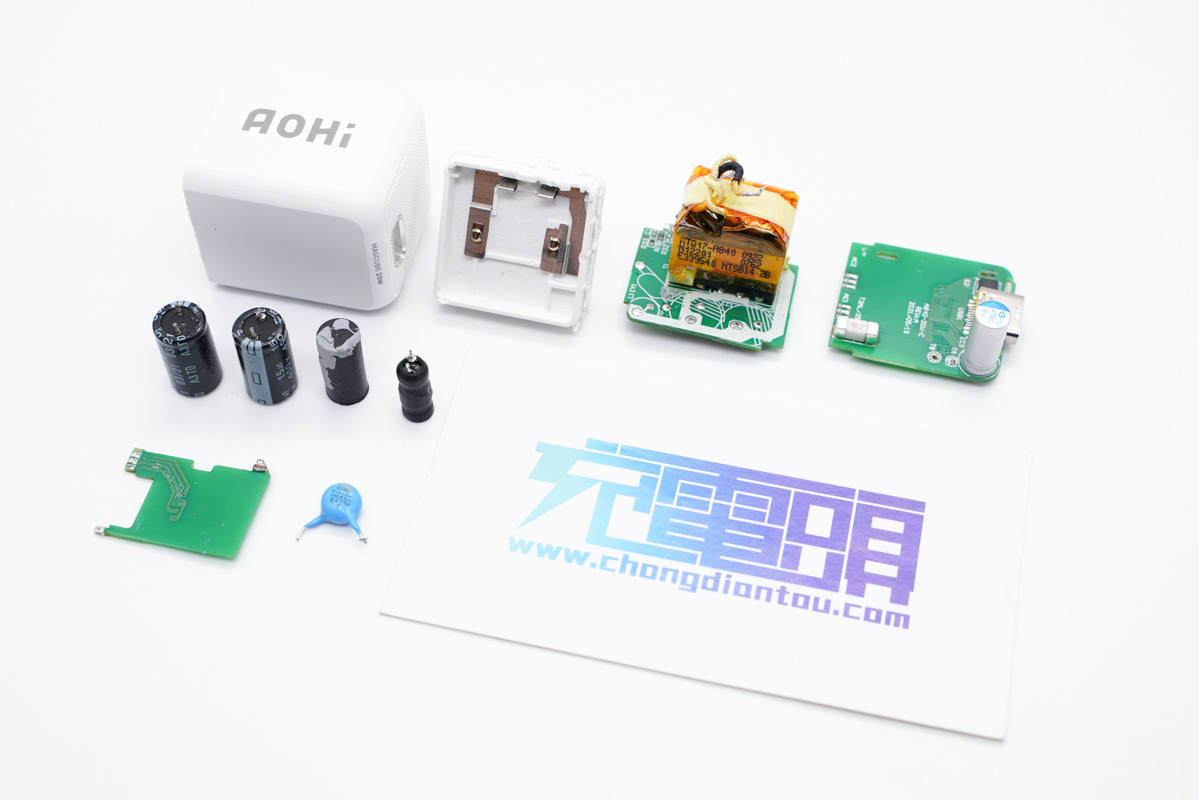

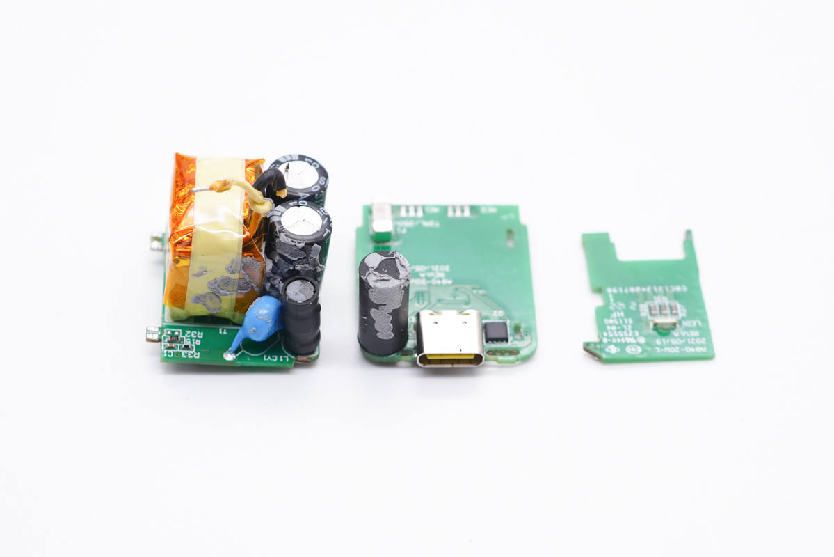

将模块拆分开。

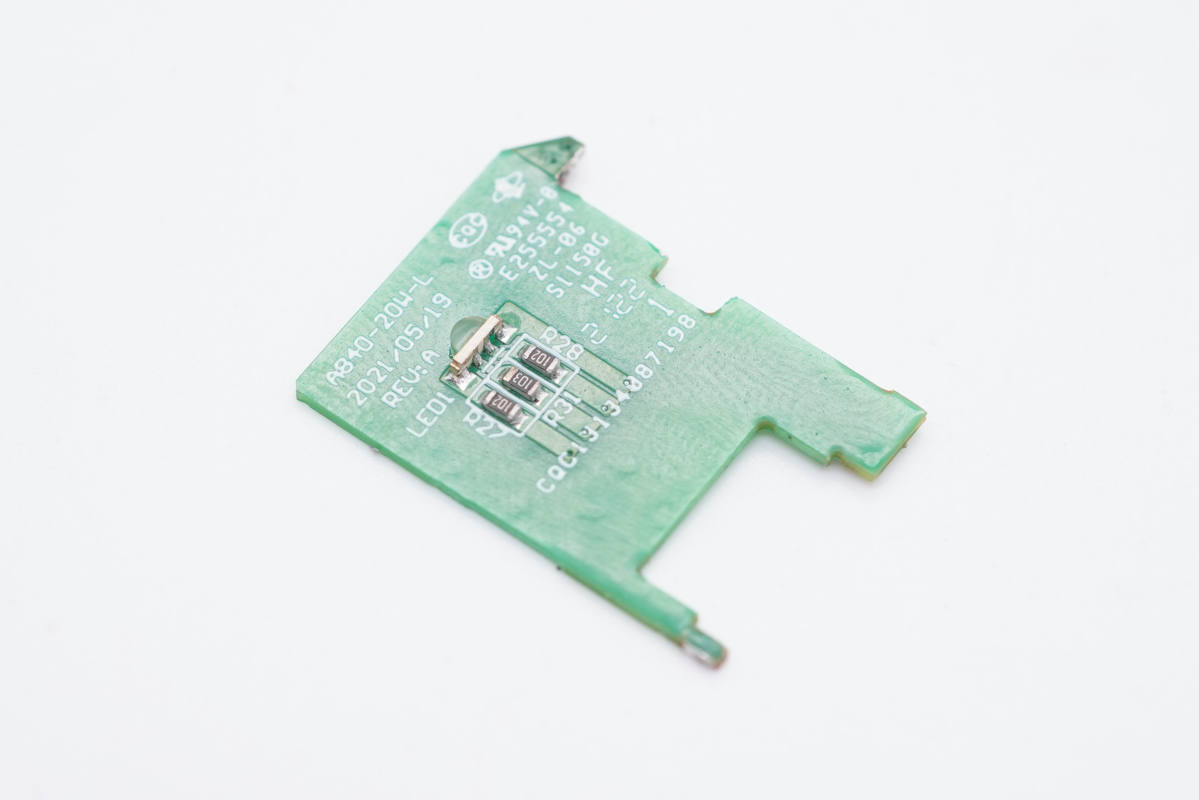

![拆解报告:Aohi迷你20W PD快充充电器AOC-C002-充电头网](https://www.chongdiantou.com/wp-content/uploads/2021/06/2021062502120174.jpeg)

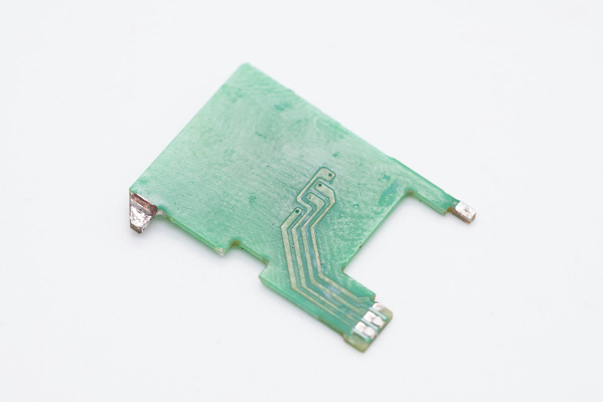

第三块小板一面设有三颗电阻和指示负载状态的LED灯。
![拆解报告:Aohi迷你20W PD快充充电器AOC-C002-充电头网](https://www.chongdiantou.com/wp-content/uploads/2021/06/2021062502120228.jpeg)
另一面没有元器件,设计这么一块小板主要是焊接指示灯,另外为了增强模块结构稳定性。
![拆解报告:Aohi迷你20W PD快充充电器AOC-C002-充电头网](https://www.chongdiantou.com/wp-content/uploads/2021/06/2021062502120416.jpeg)
主板正面输出端还设有固态电容以及输出VBUS开关管,固态电容外套绝缘管保护。

变压器特写,ATQ17磁芯。缠绕高温胶带绝缘。

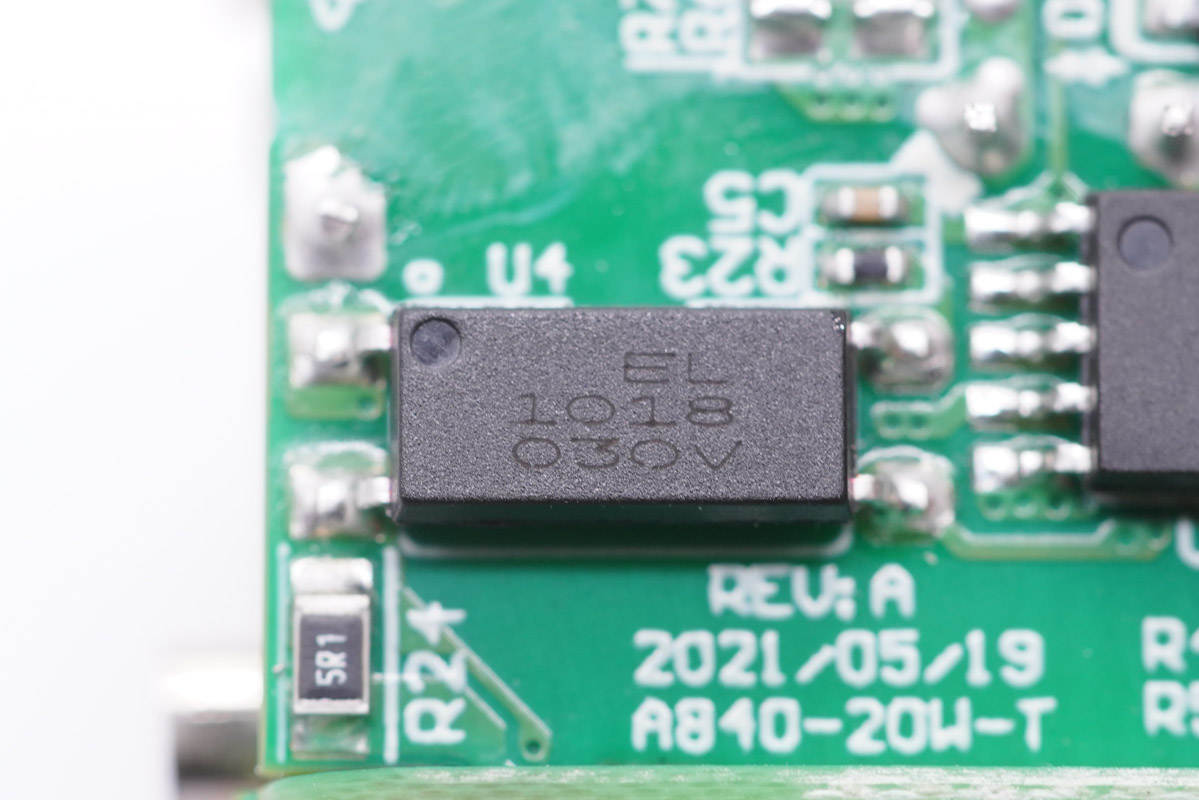

![拆解报告:Aohi迷你20W PD快充充电器AOC-C002-充电头网](https://www.chongdiantou.com/wp-content/uploads/2021/06/2021062502120665.jpeg)
EL亿光 1018光耦,用于初级次级通信,反馈调节输出电压。

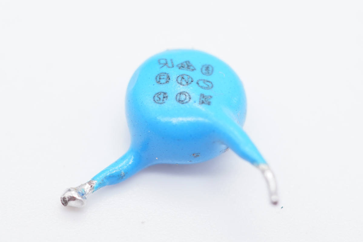

![拆解报告:Aohi迷你20W PD快充充电器AOC-C002-充电头网](https://www.chongdiantou.com/wp-content/uploads/2021/06/2021062502120668.jpeg)
Y电容特写。

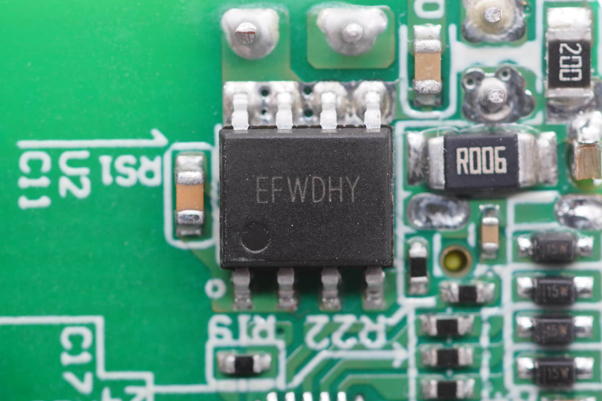

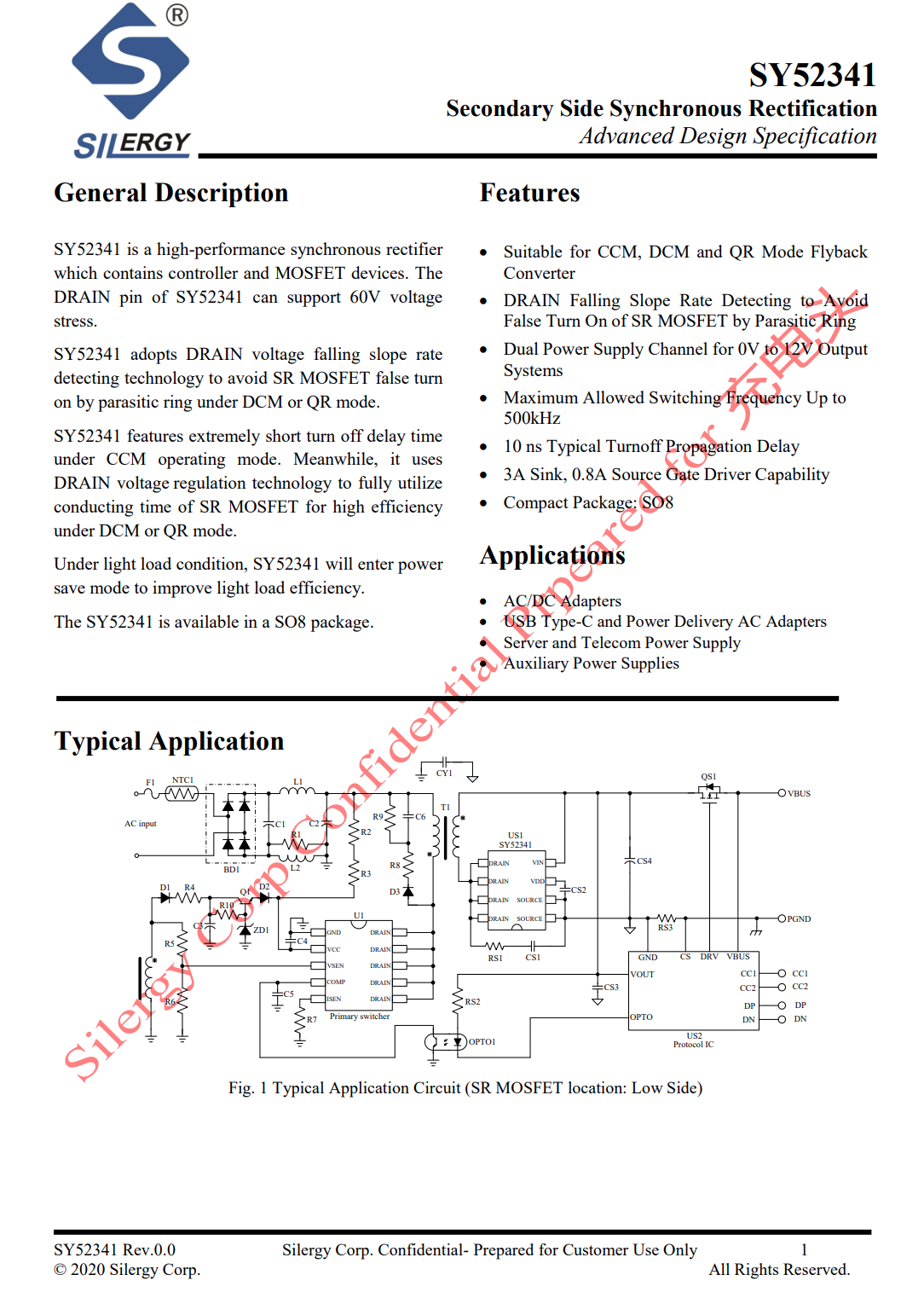

![拆解报告:Aohi迷你20W PD快充充电器AOC-C002-充电头网](https://www.chongdiantou.com/wp-content/uploads/2021/06/2021062502120820.jpeg)

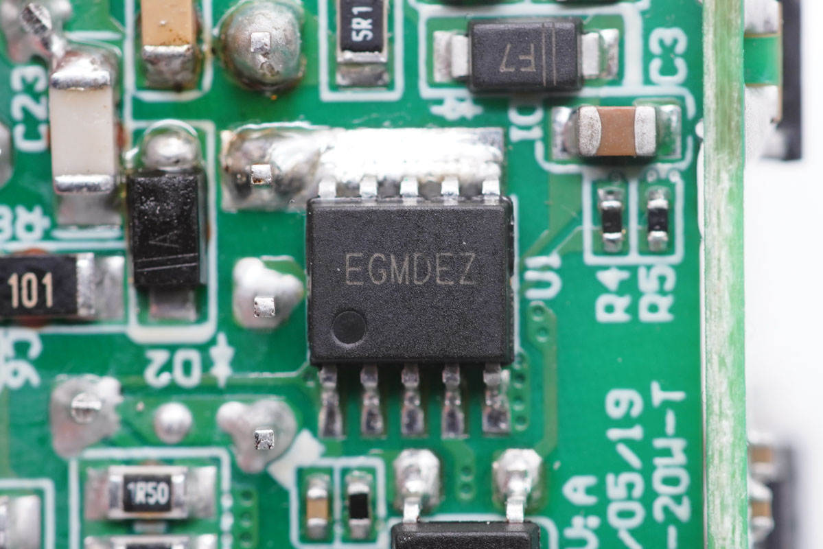

同步整流芯片采用矽力杰SY52341,是一颗高性能同步整流芯片,支持CCM/DCM/QR多模式。内置60V耐压,9mΩ同步整流管,支持500KHz工作频率。
![拆解报告:Aohi迷你20W PD快充充电器AOC-C002-充电头网](https://www.chongdiantou.com/wp-content/uploads/2021/06/2021062502120986.png)
矽力杰SY52341资料信息。

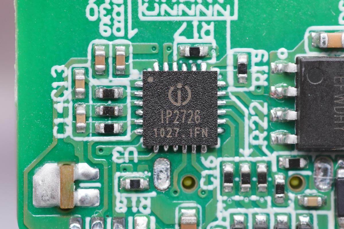

协议芯片采用英集芯IP2726,用于接口输出电压控制。IP2726是一颗集成多种协议、用于USB输出端口的快充IC,支持Type-C DFP、PD2.0/3.0、PPS、QC4+、QC2.0/3.0、FCP、AFC、SCP、MTK PE+、Apple2.4A、BC1.2以及三星2A等协议。具有高集成度和丰富的功能,在应用时仅需极少的外围器件,有效减小整体方案的尺寸,降低BOM成本。
![拆解报告:Aohi迷你20W PD快充充电器AOC-C002-充电头网](https://www.chongdiantou.com/wp-content/uploads/2021/06/2021062502121377.jpeg)
充电头网了解到,英集芯IP2726已经通过了高通QC4+认证,拿到了中国大陆地区第一张QC4+认证证书。
充电头网了解到,英集芯IP2726此前已被AUKEY 65W 1A1C氮化镓快充充电器、RAVPOWER 90W双USB-C口PD快充充电器、斯泰克100W双USB-C口氮化镓充电器、麦多多30W 1A1C USB PD快充充电器、坤兴18W USB PD3.0 PPS快充充电器等产品采用。此外,英集芯的其它系列快充芯片也获得小米、华为、三星等客户的高度认可。

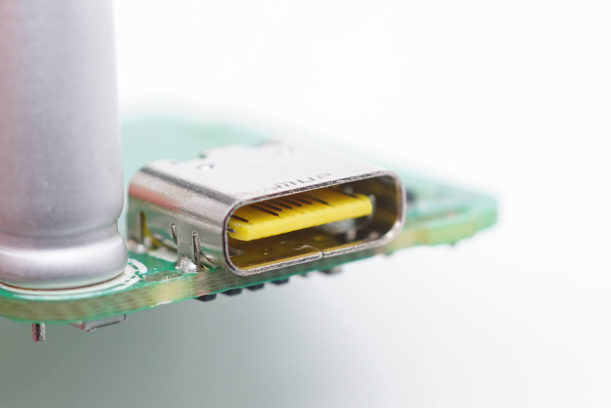

![拆解报告:Aohi迷你20W PD快充充电器AOC-C002-充电头网](https://www.chongdiantou.com/wp-content/uploads/2021/06/2021062502121833.jpeg)
USB-C母座特写,过孔焊接。
![拆解报告:Aohi迷你20W PD快充充电器AOC-C002-充电头网](https://www.chongdiantou.com/wp-content/uploads/2021/06/2021062502122064.jpeg)
