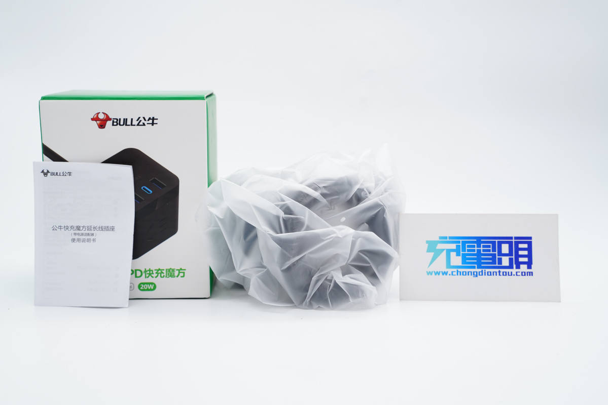

包装盒正面印有BULL公牛品牌、插座外观图以及名称。

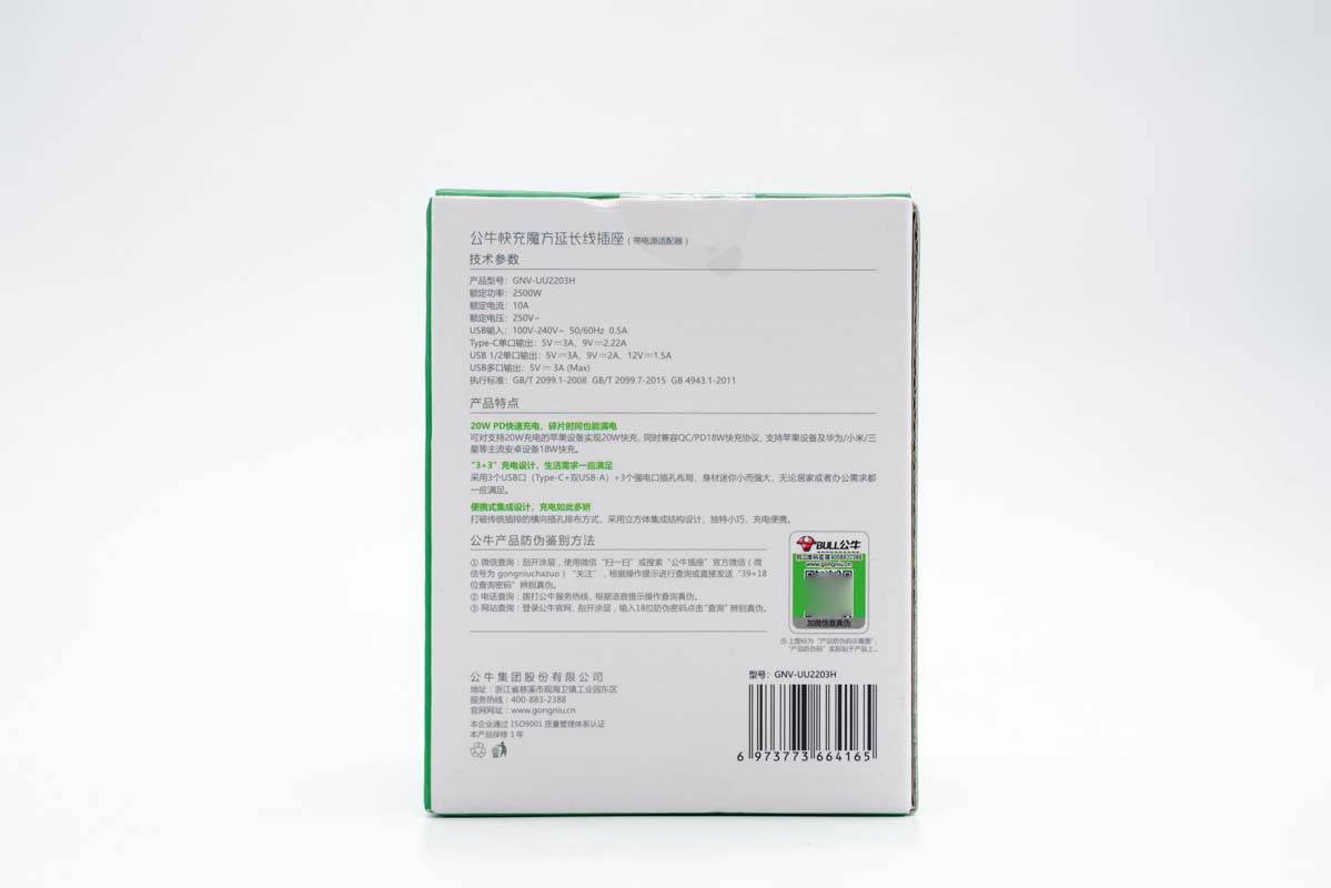

背面印有产品技术参数以及特点等信息。
包装内含说明书和插座,插座套有防尘塑料袋。

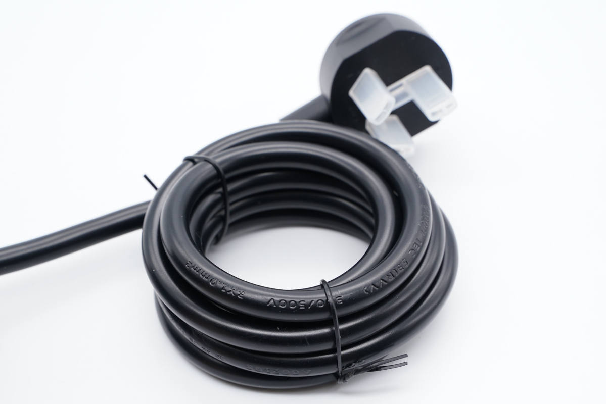

电源线规格为3×1.0mm²,符合新国标规范,粗壮结实,柔韧度也很好。
另外电源线长约1.46m,可以满足大多数使用场景。

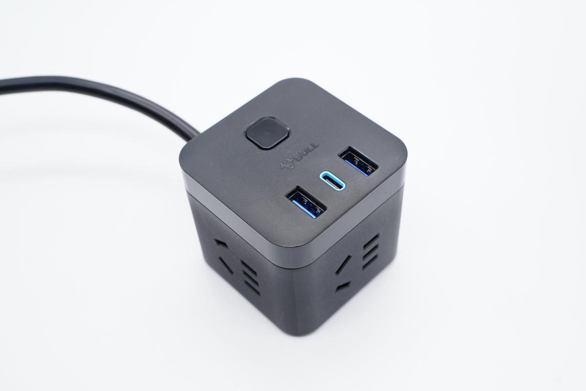

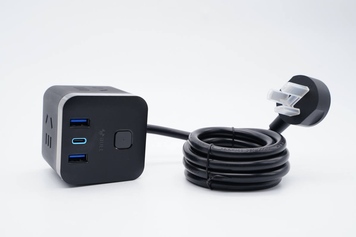

插座机身是立体方块造型,PC材质黑色外壳,六面基本磨砂处理,腰身各面之间过渡圆润,整体十分有气质。
顶部配有电源键以及2A1C三个USB接口,中心凹印BULL品牌logo。两个A口采用蓝色胶芯,C口采用黑色胶芯,不过配有一个蓝色塑料环装饰。

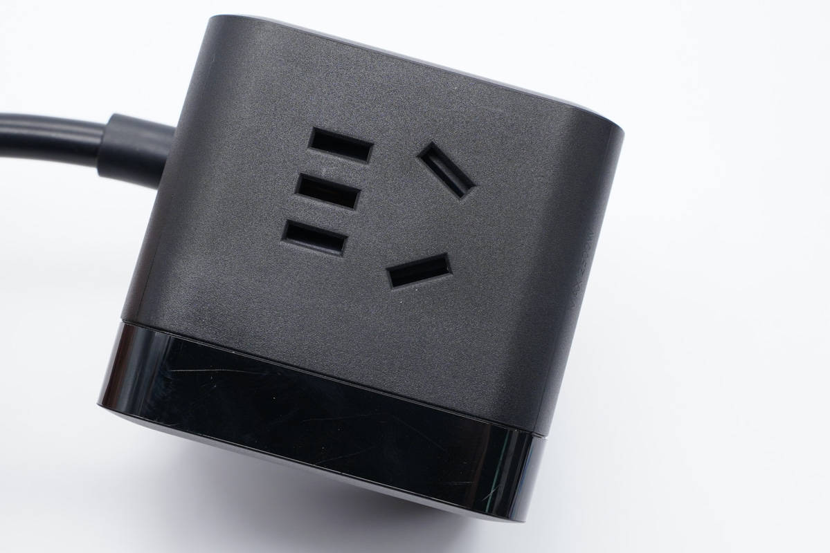

腰身磨砂和亮面撞色设计,其中三面配有3+2新国标插口,内置安全门防止异物进入。

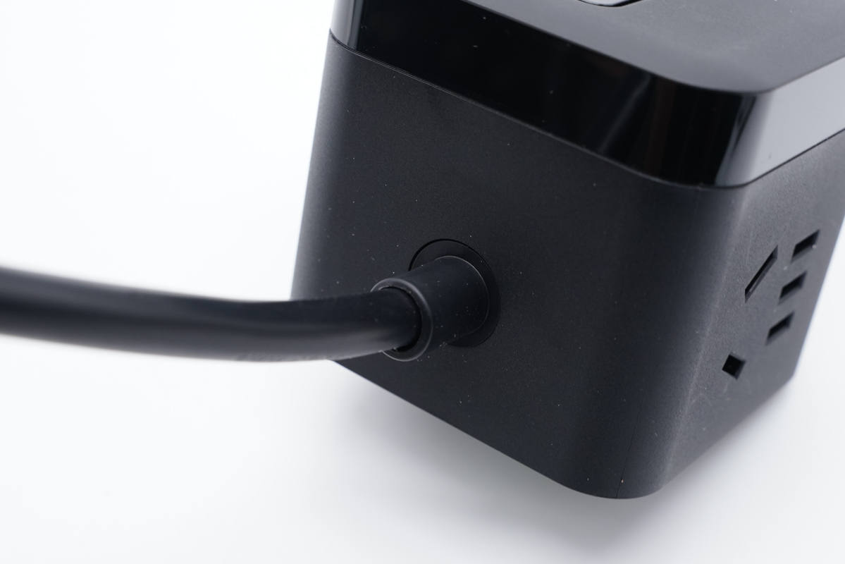

还有一面连接电源线,并做了抗弯折处理。

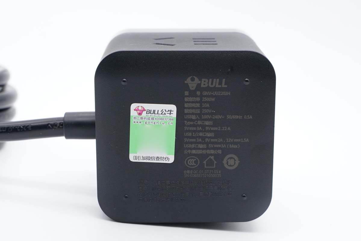

底部外壳上标注有产品的参数信息,并贴有防伪标签
型号:GNV-UU2203H
额定功率:2500W
额定电流:10A
额定电压:250V~
USB模块输入:100-240V~50/60Hz 0.5A
USB-C输出:5V3A、9V2.22A
USB1/2单口输出:5V3A、9V2A、12V1.5A
USB多口输出:5V3A MAX
产品已经通过了CCC认证。

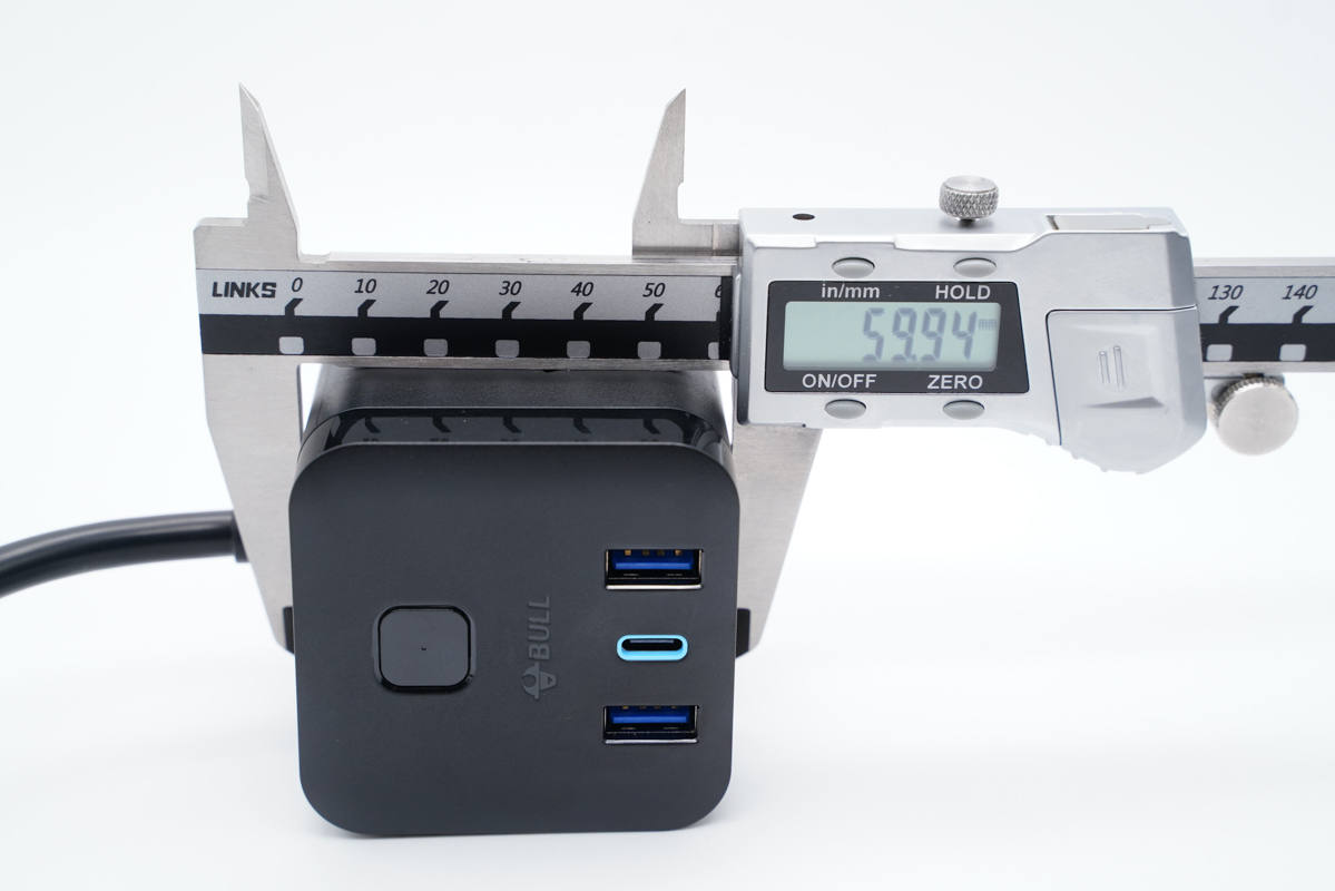

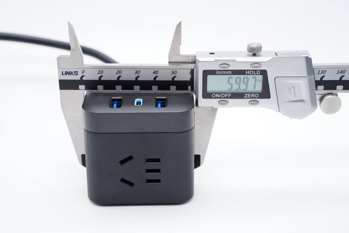

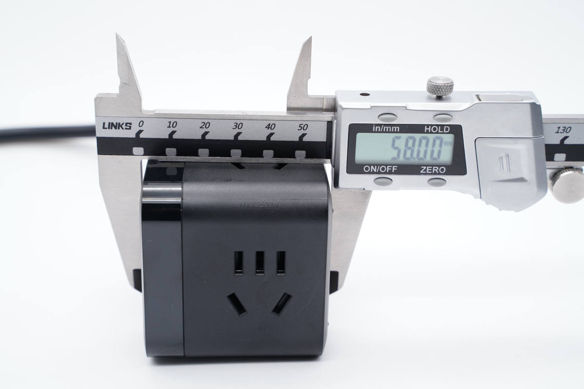

测得机身高度为58mm。
宽度为59.97mm。
厚度为59.94mm。

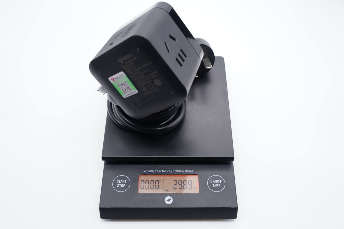

总重量约为299g。

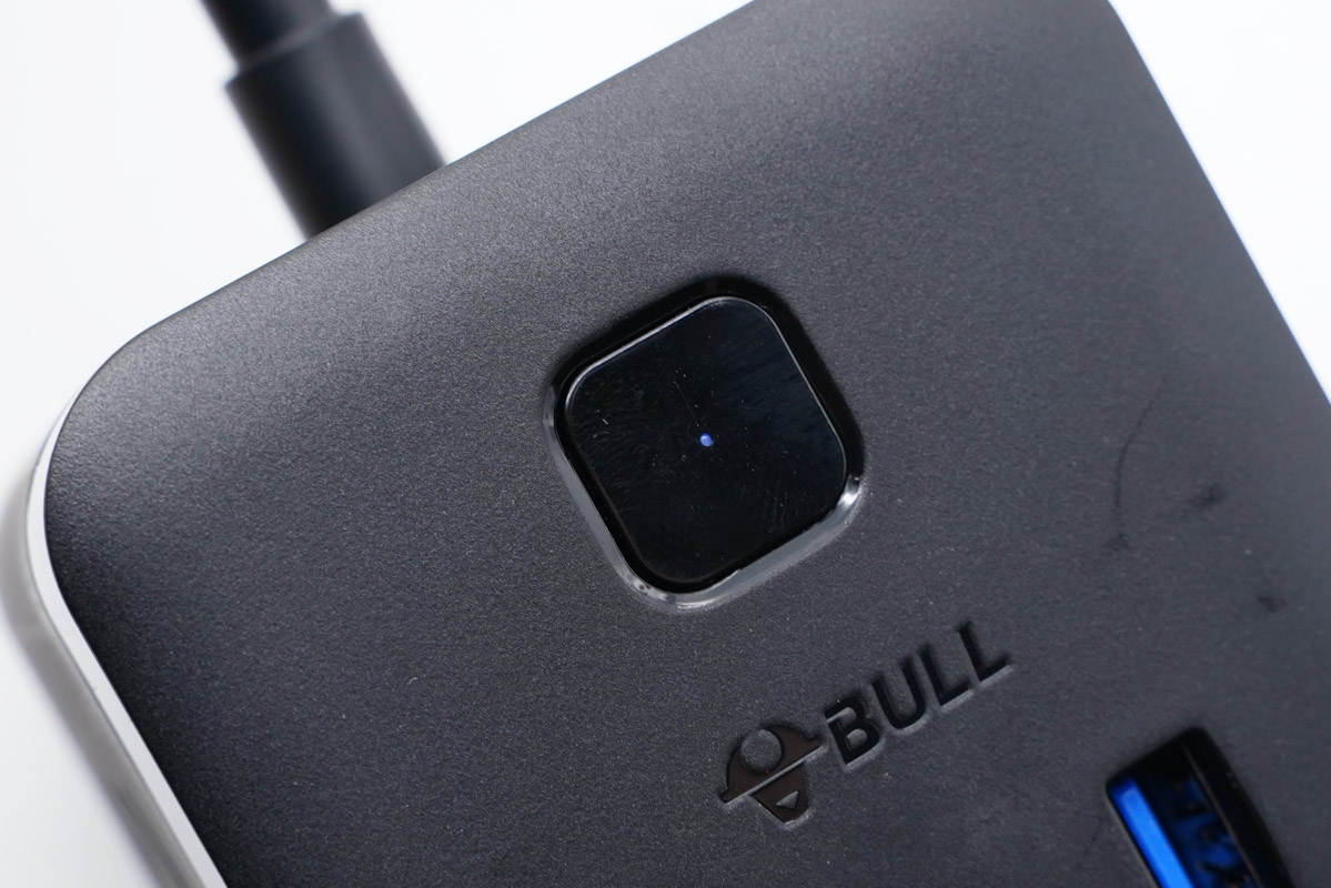

电源键中心设有LED指示灯,接通电源会亮蓝光。

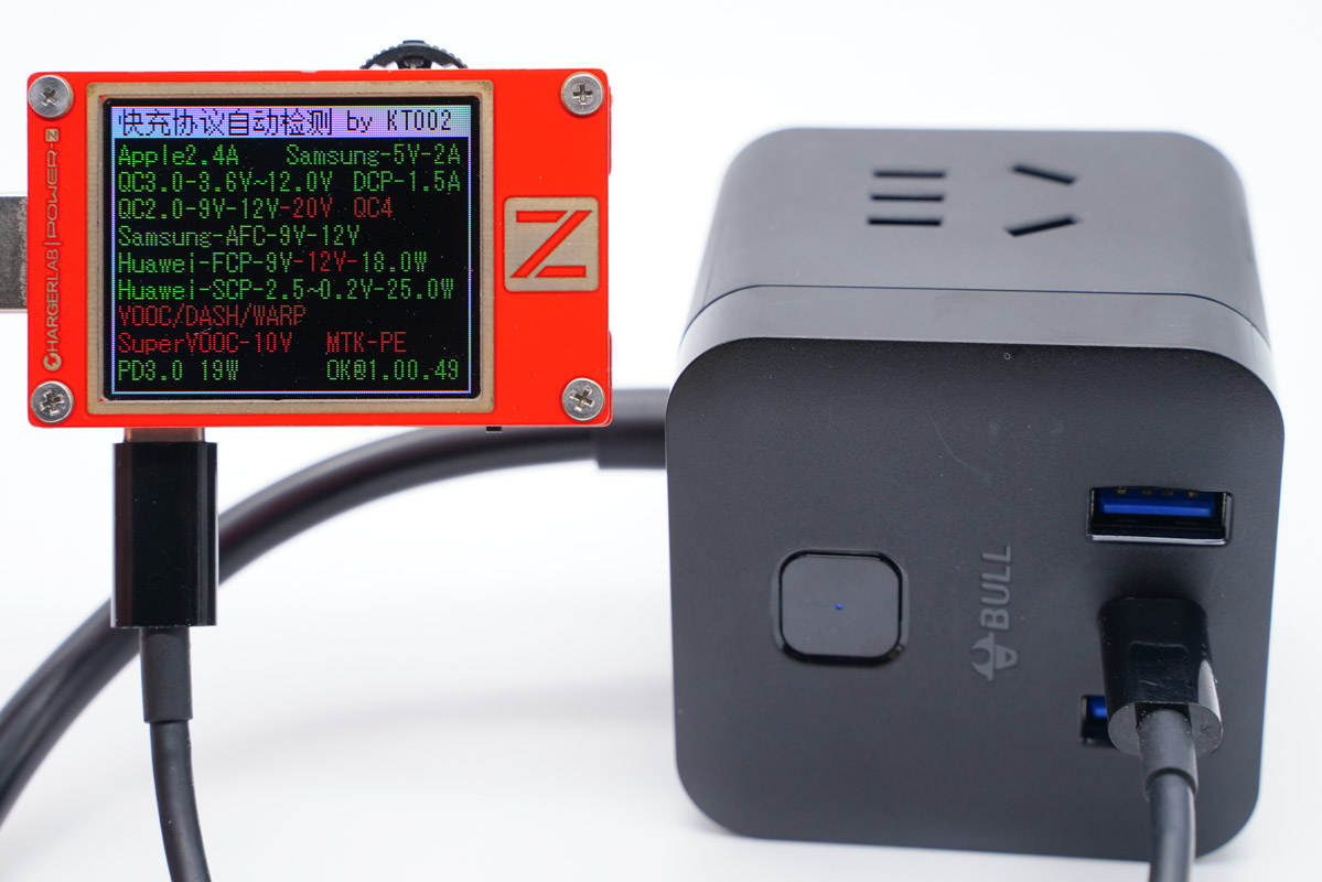

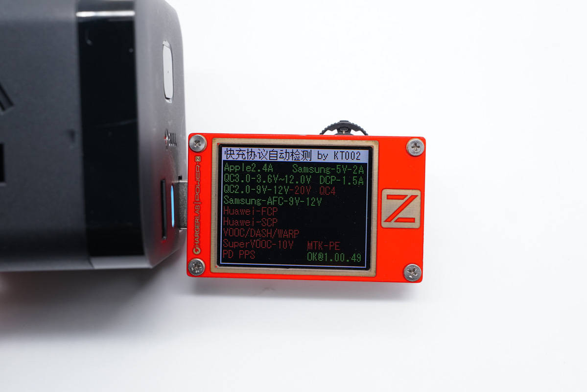

使用ChargerLAB POWER-Z KT002测得USB-A口支持Apple 2.4A、Samsung 5V2A、DCP协议,以及QC2.0/3.0、AFC快充协议。
另外测得另一个A口输出协议相同。

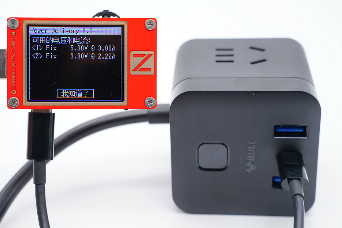

USB-C口支持Apple 2.4A、Samsung 5V2A、DCP协议,以及QC2.0/3.0、AFC、FCP、SCP、PD3.0快充协议。
此外PDO报文显示C口还具备5V3A、9V2.22A两组固定电压档位。

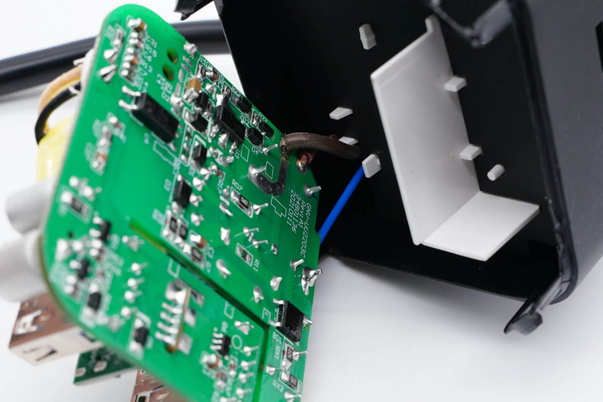

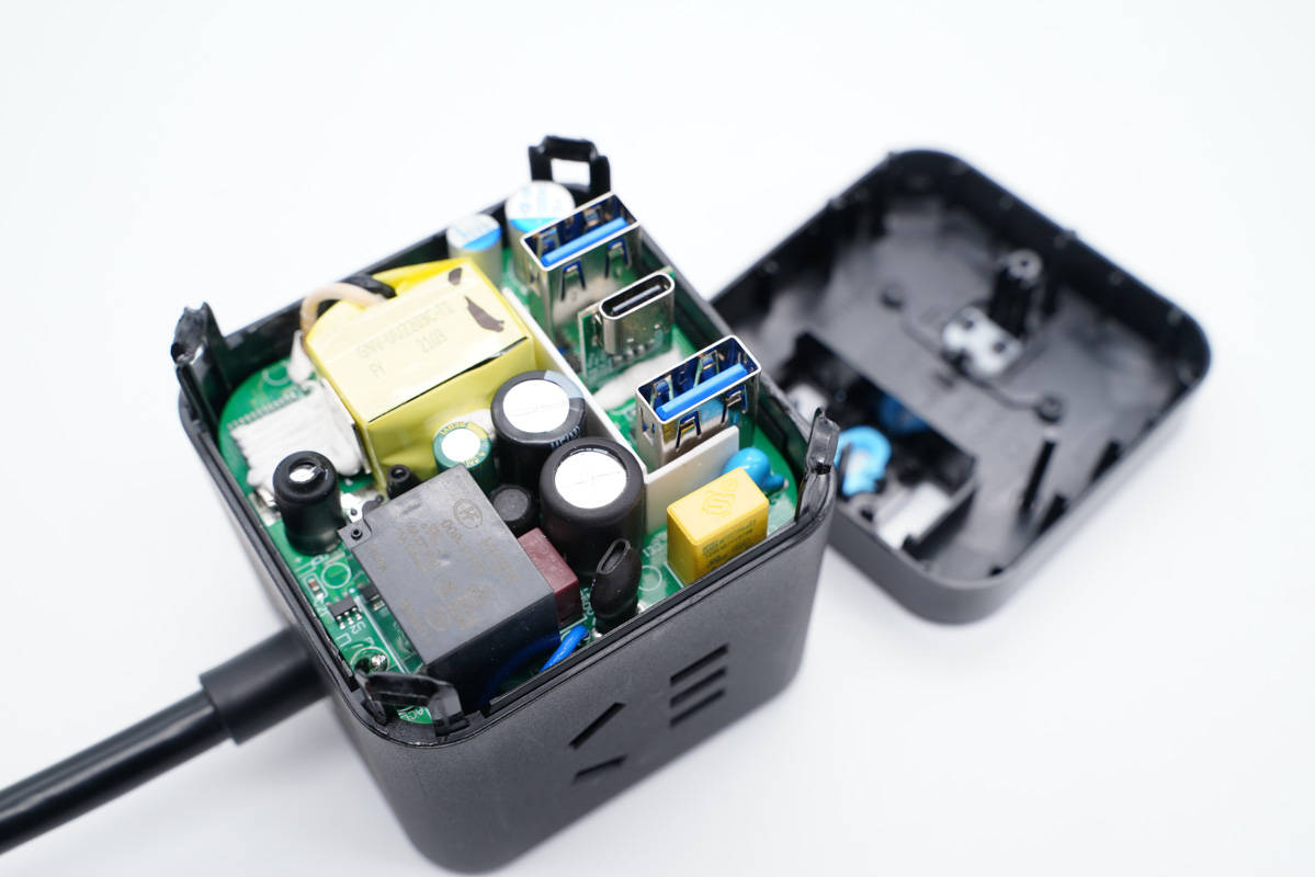

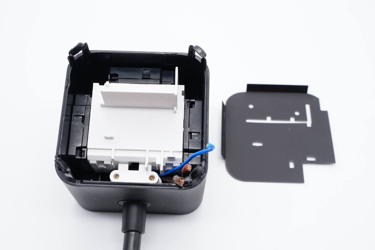

将机身上端外壳拆开,四角设有卡扣槽。
充电器模块就放置在最顶部,有白色塑料板进行固定,同时进行充电器初次级隔离。
充电器通过蓝色和褐色导线连接取电。
充电器电路板和AC插口之间有黑色绝缘板隔离。

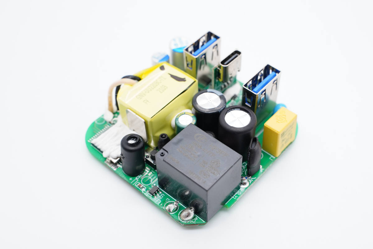

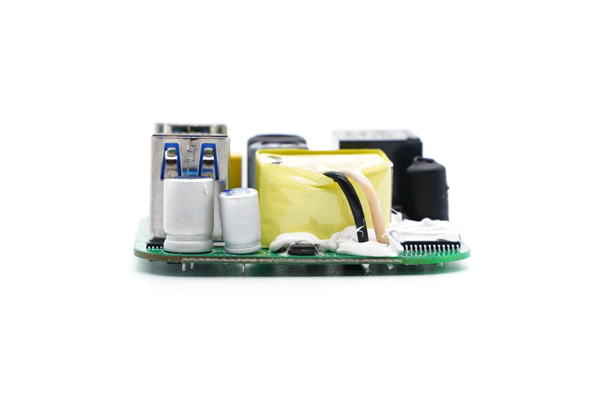

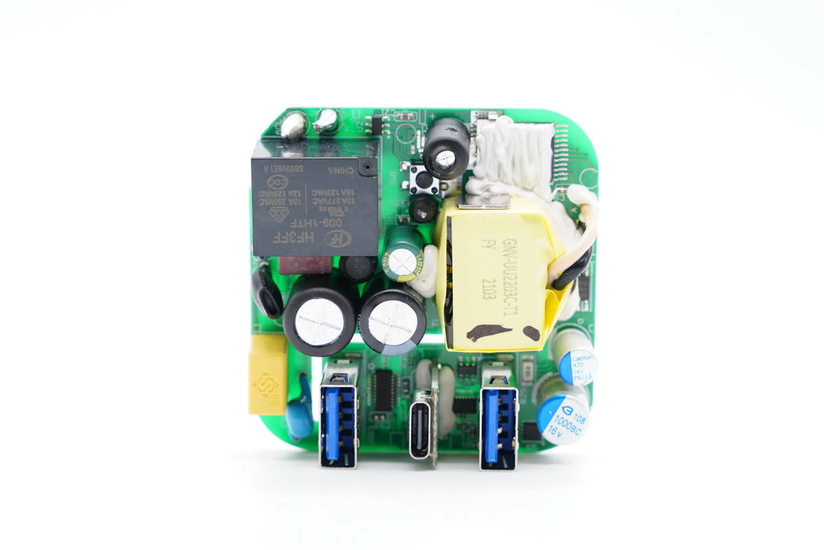

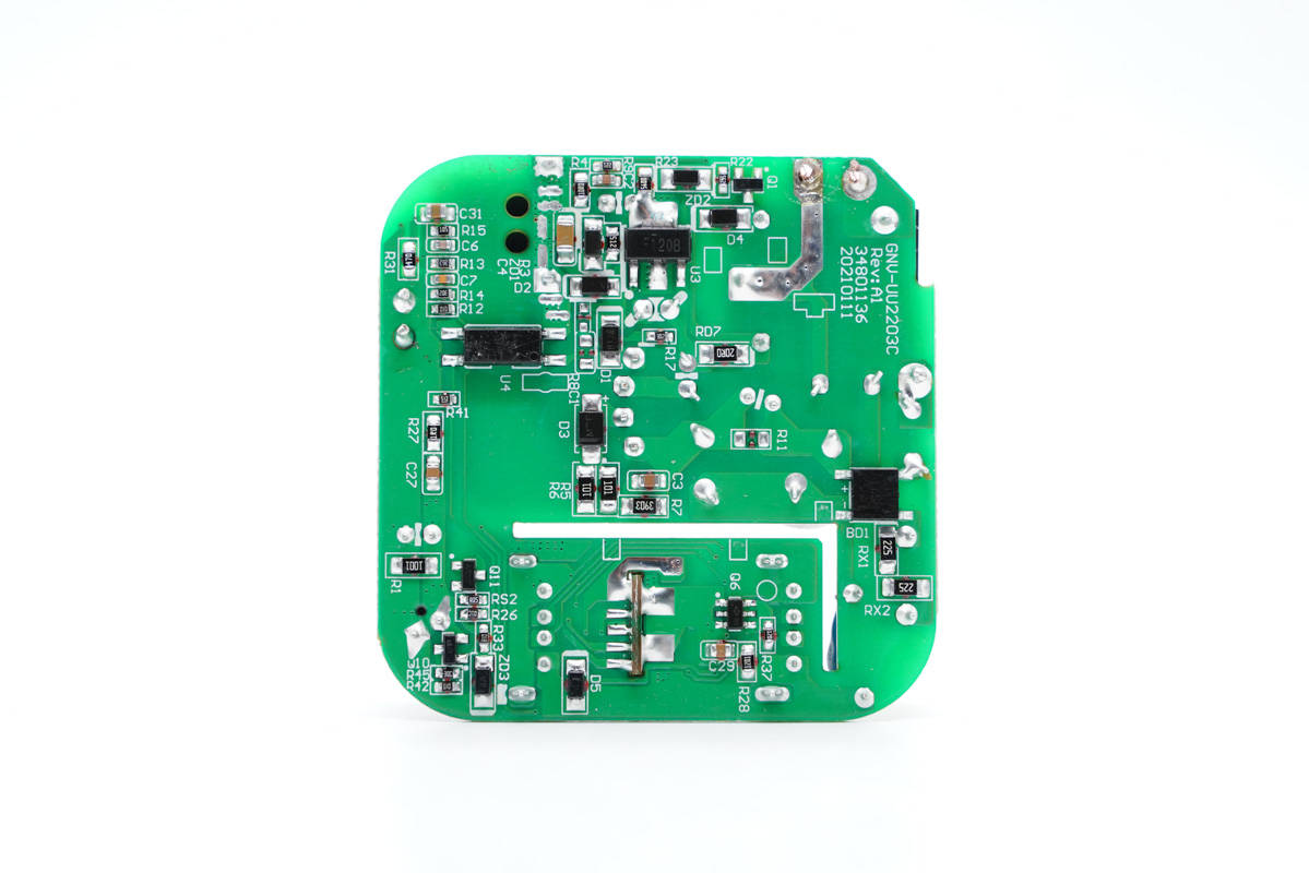

PCB板正面一览,除了充电器的元器件外,左上角还有继电器,用于整个插线板的输出控制,变压器打胶加固。

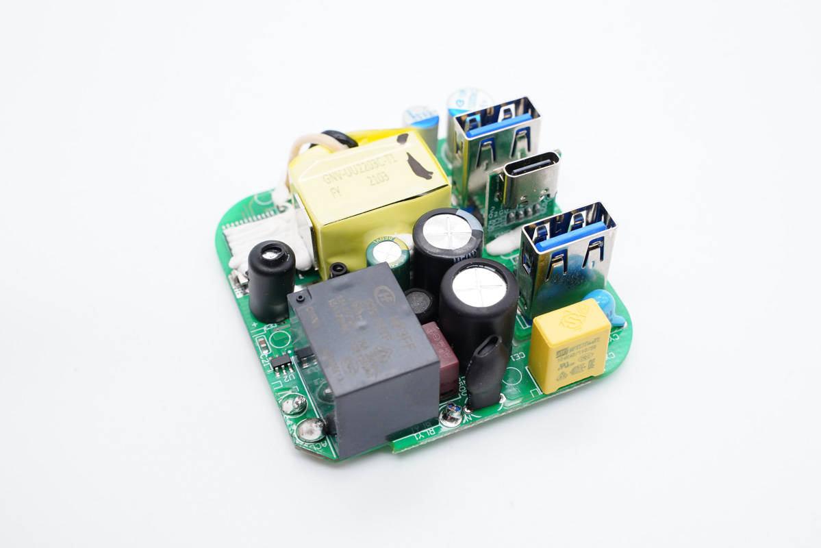

PCB板背面一览,初次级之间设有镂空槽放置绝缘板,可以看到背面有整流桥、光耦等。
通过观察发现,充电器采用开关电源宽范围输出,次级协议芯片控制输出电压的典型架构。下面我们就从输入端开始一一了解各元器件。

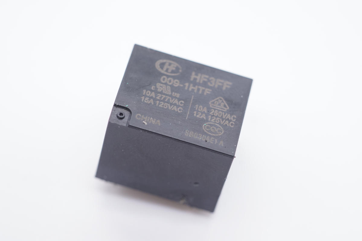

黑色继电器特写,来自厦门宏发电力电器有限公司,用于转换器输出控制。

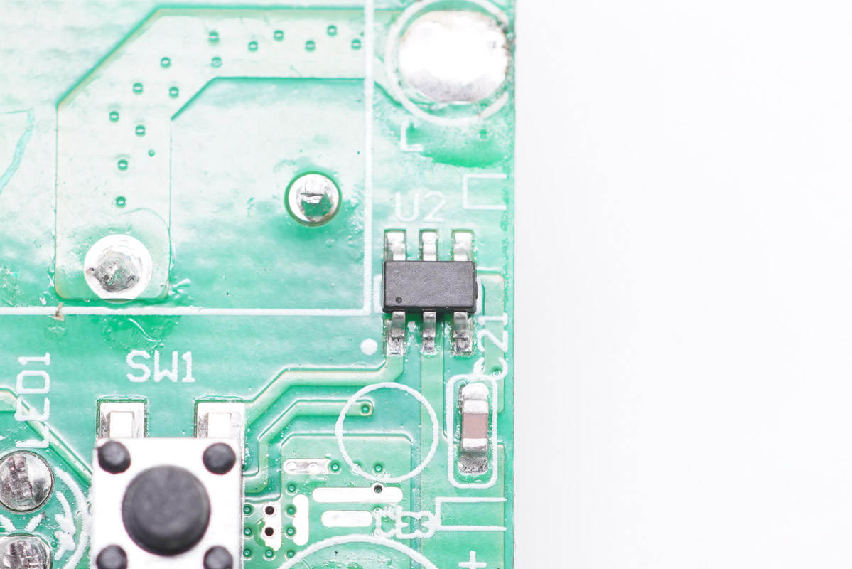

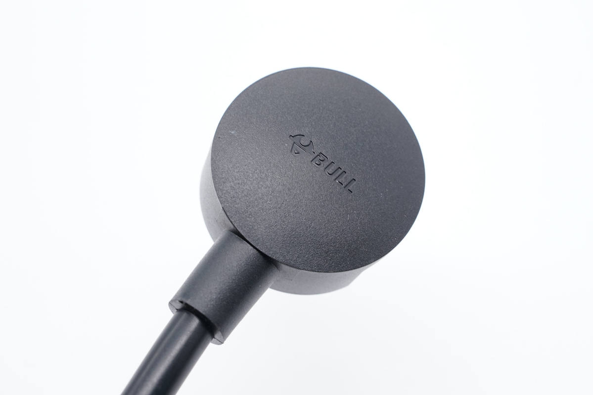

一颗无丝印六脚芯片,信息不详,用于控制插座开关。

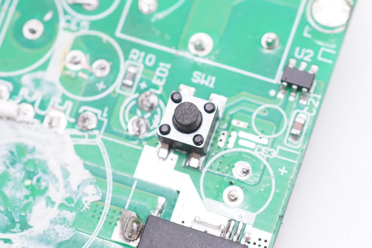

电源键特写。
指示灯特写。
指示灯旁边还有一颗绿宝石电解电容,规格为16V 470μF。

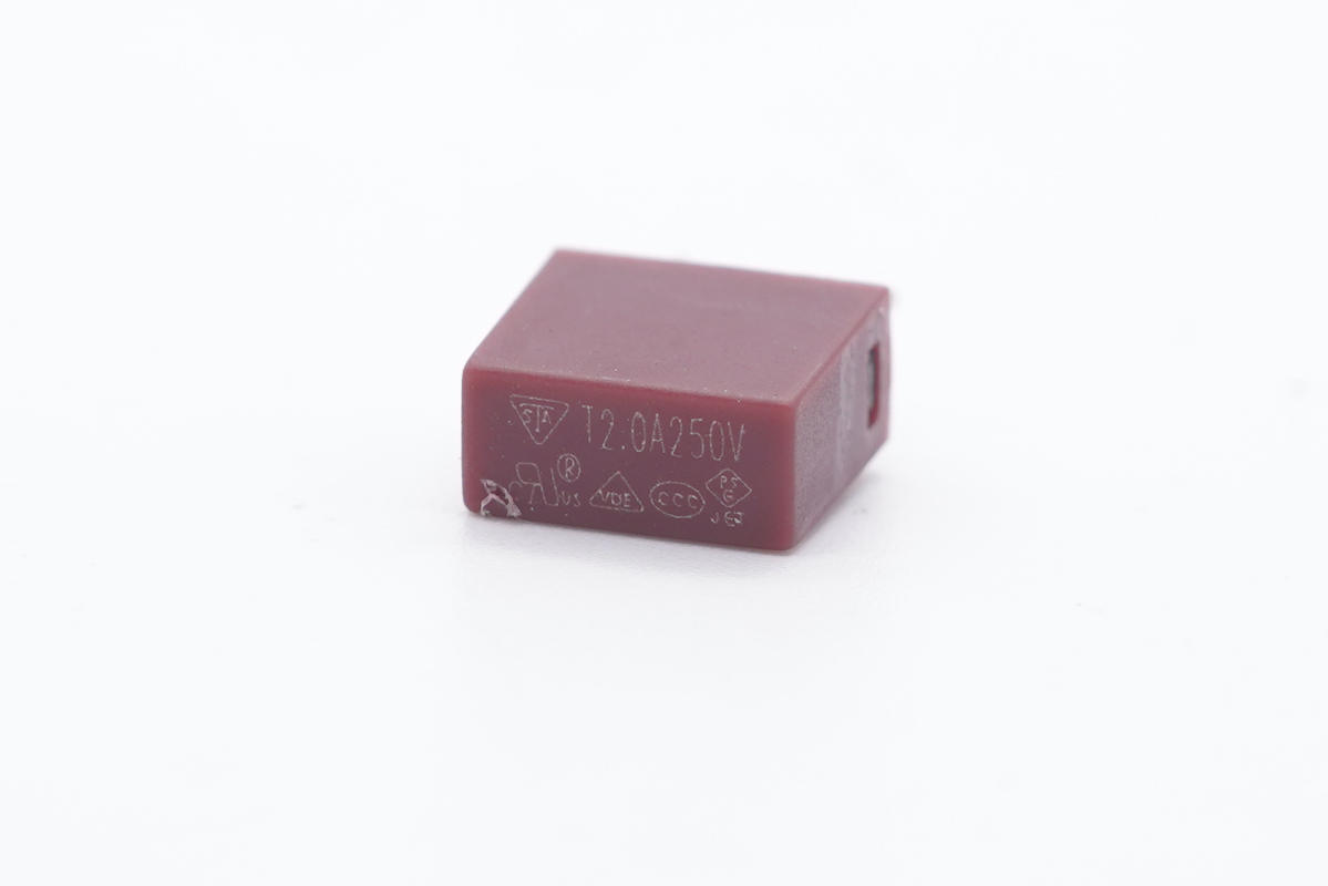

延时保险丝规格为2A 250V。

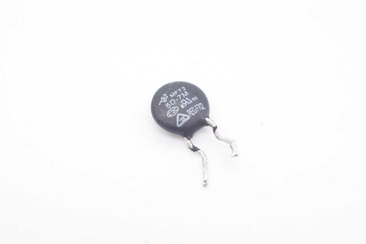

NTC浪涌抑制电阻用于抑制上电浪涌电流。

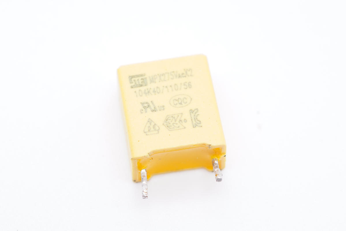

安规X电容特写,来自STE松田电子。

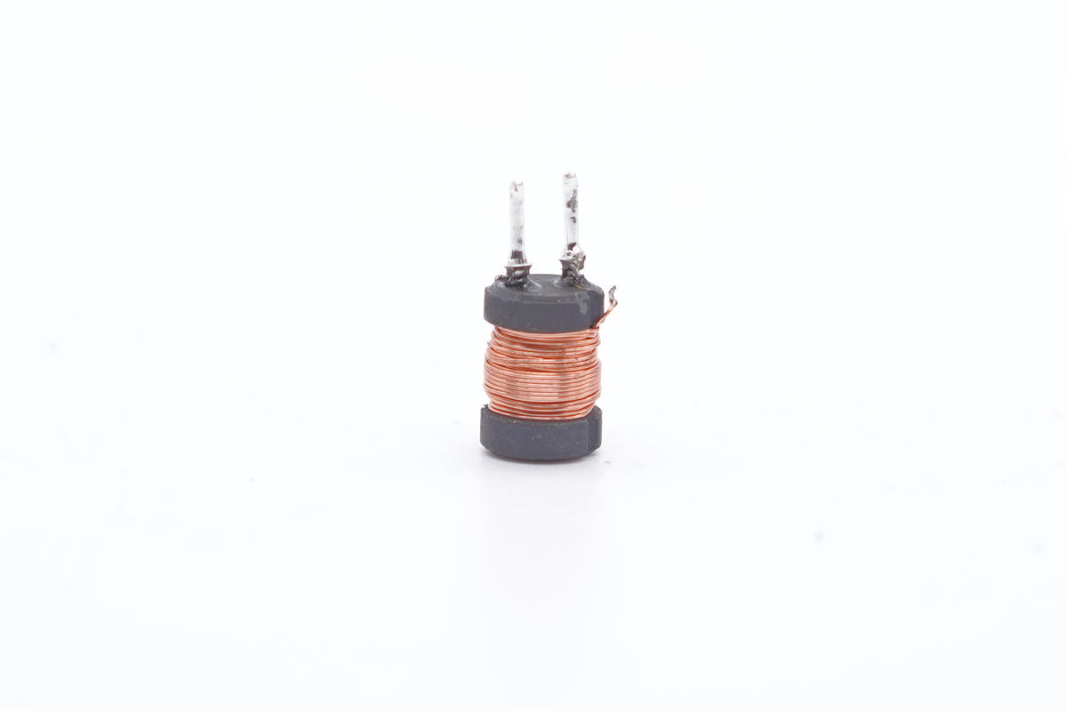

工字电感特写。

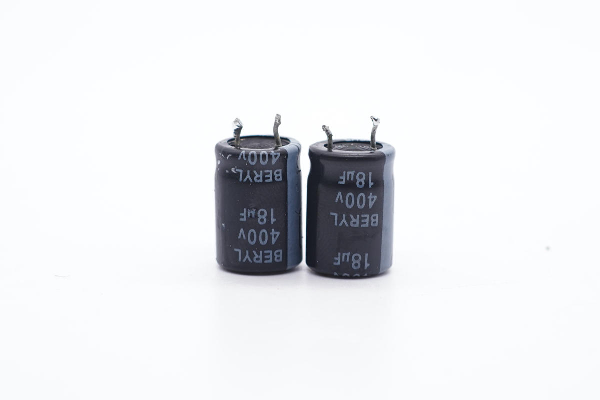

两颗绿宝石高压滤波电解电容,规格均为400V 18μF。
主板另一侧,设有主控芯片供电电容、变压器以及输出滤波固态电容。
主控芯片配有散热片,并打胶帮助导热。

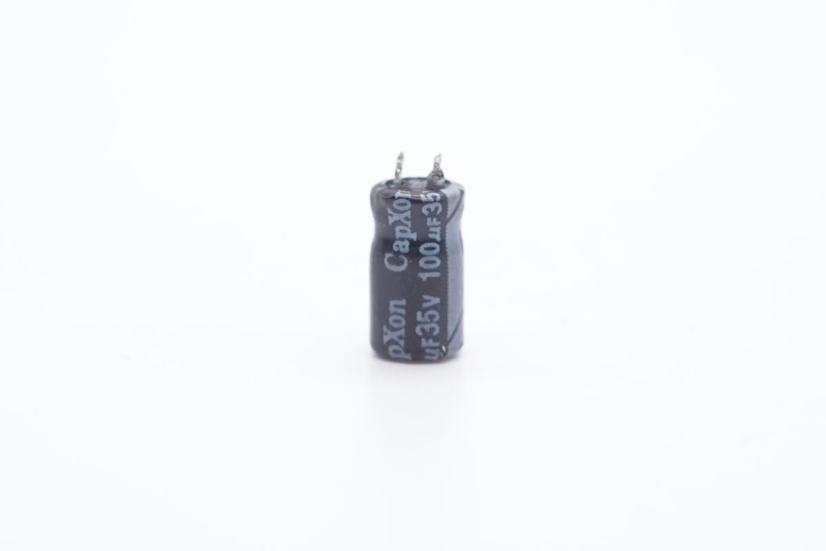

主控芯片供电电容来自丰宾规格为35V 100μF。

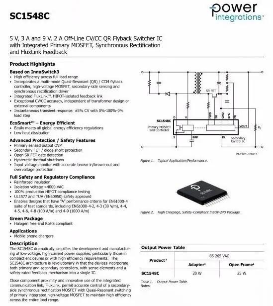

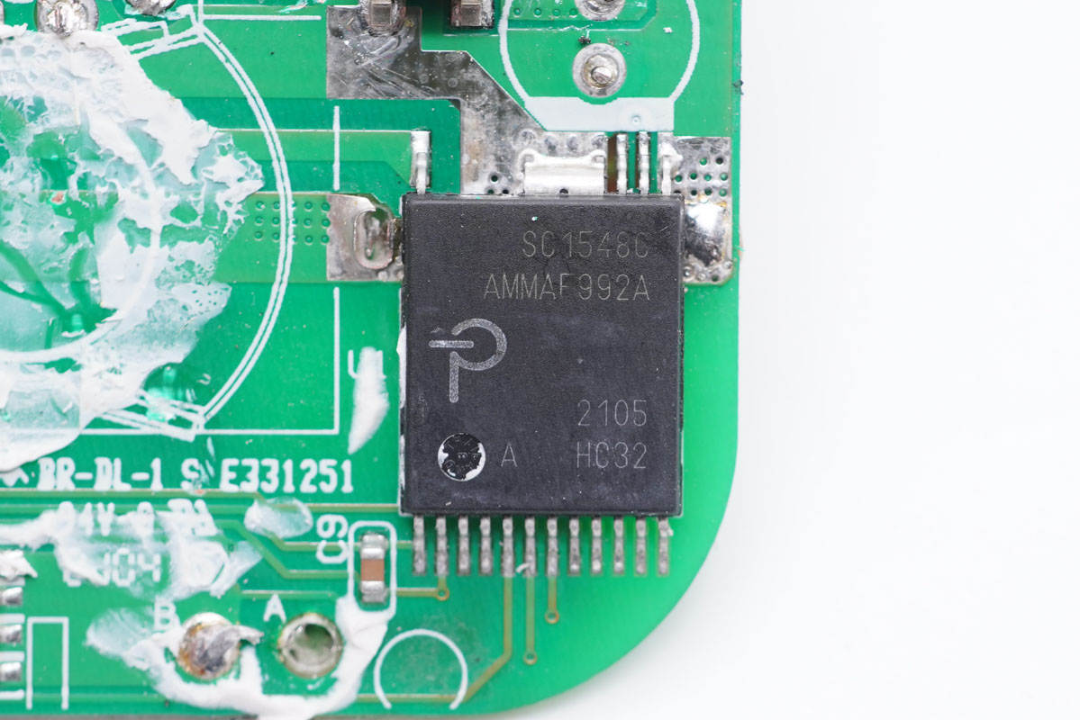

来自PI的主控芯片SC1548C,内置反激式控制器、初级开关管,以及次级侧检测和同步整流控制器,此外还带有HIPOT隔离保护的集成反馈链路,集成度非常高。使用时无需搭配光耦,内建多重保护功能,芯片正面涂有导热胶帮助散热。
PI SC1548C详细规格资料。

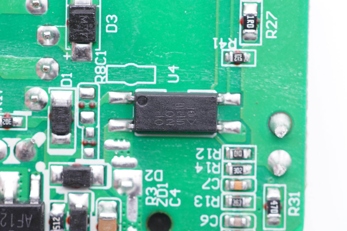

亿光EL 1019光耦,横跨在初级和次级之间,用于初级次级通信,反馈调节输出电压。

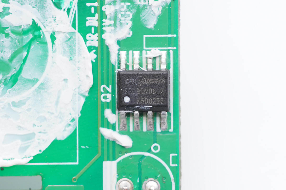

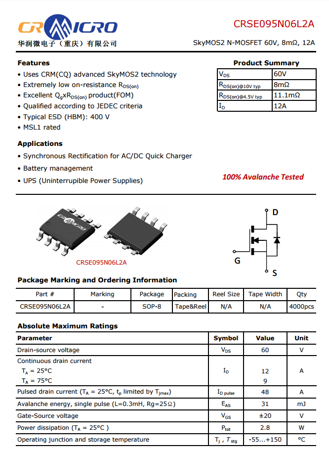

同步整流MOS管采用华润微CRSE095N06L2A,NMOS,耐压60V,SOP-8封装。
华润微CRSE095N06L2A资料信息。

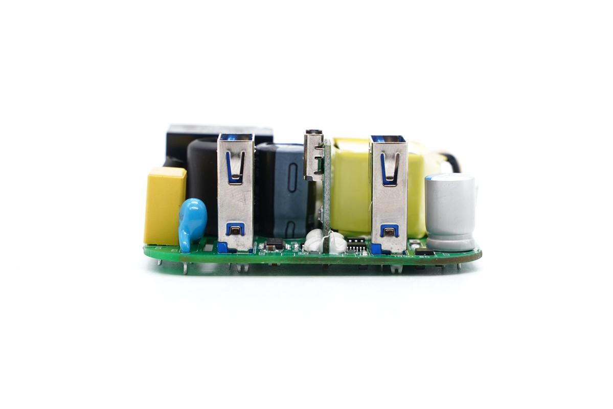

输出端两个USB-A母座加长设计,USB-C母座焊接在小板上,并打胶加固。

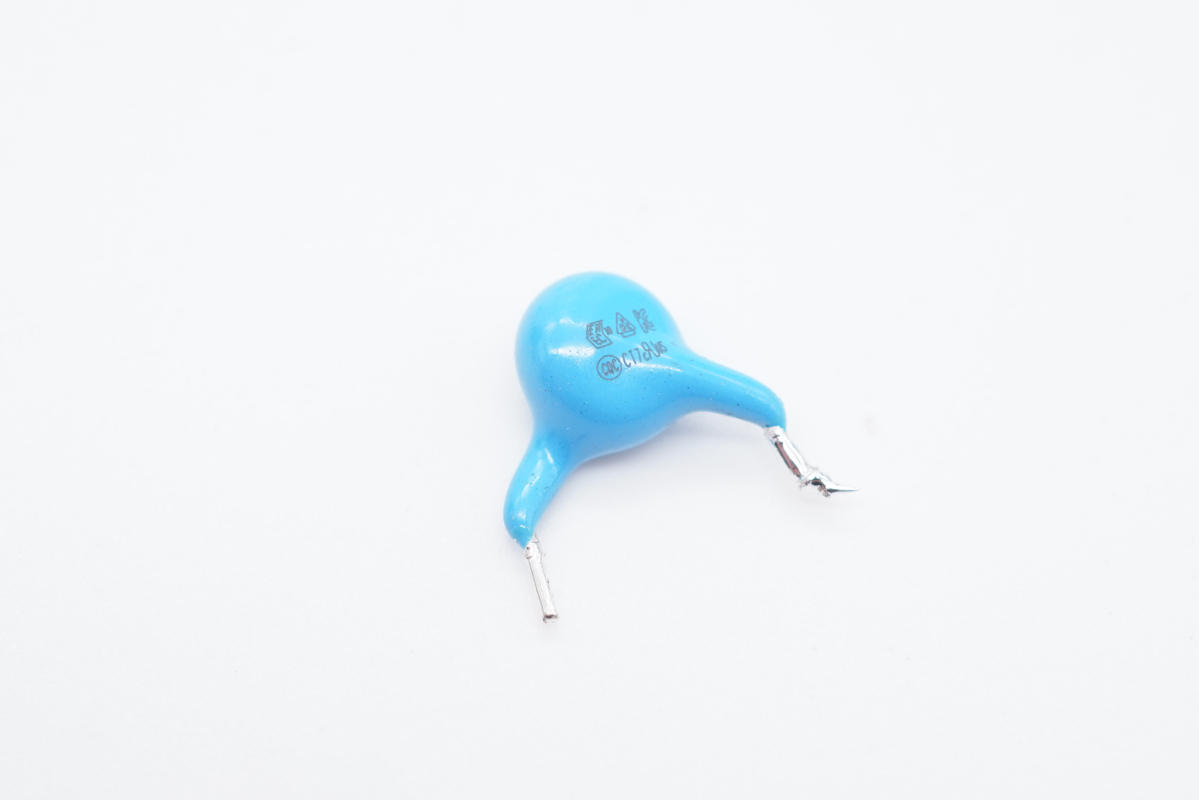

Y电容特写。

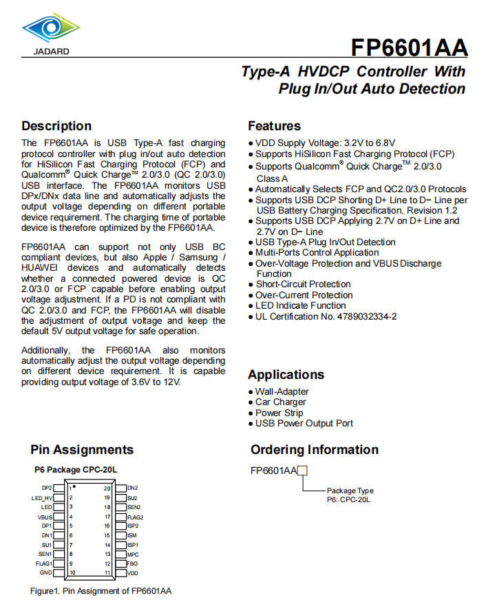

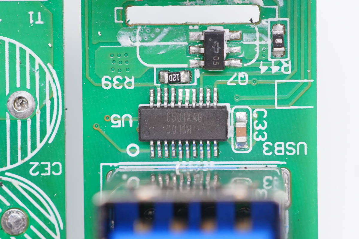

两个USB-A口的协议芯片采用天德钰FP6601AA,这是一颗双USB-A口协议芯片,支持QC2.0/3.0、FCP等快充协议,并支持多路协同工作,实现任意单口快充,多口5V输出。
天德钰 FP6601A 详细资料。
充电头网拆解了解到,天德钰的快充协议芯片可应用在充电器、车充、移动电源等产品上,此前已被公牛20W 2A1C快充迷你差旅插座、紫米20号200W PD快充移动电源、小米100W快充车充、小米10000mAh 30W立式无线充移动电源、公牛3USB快充魔方插座、品胜20W PD快充等数十款产品采用。

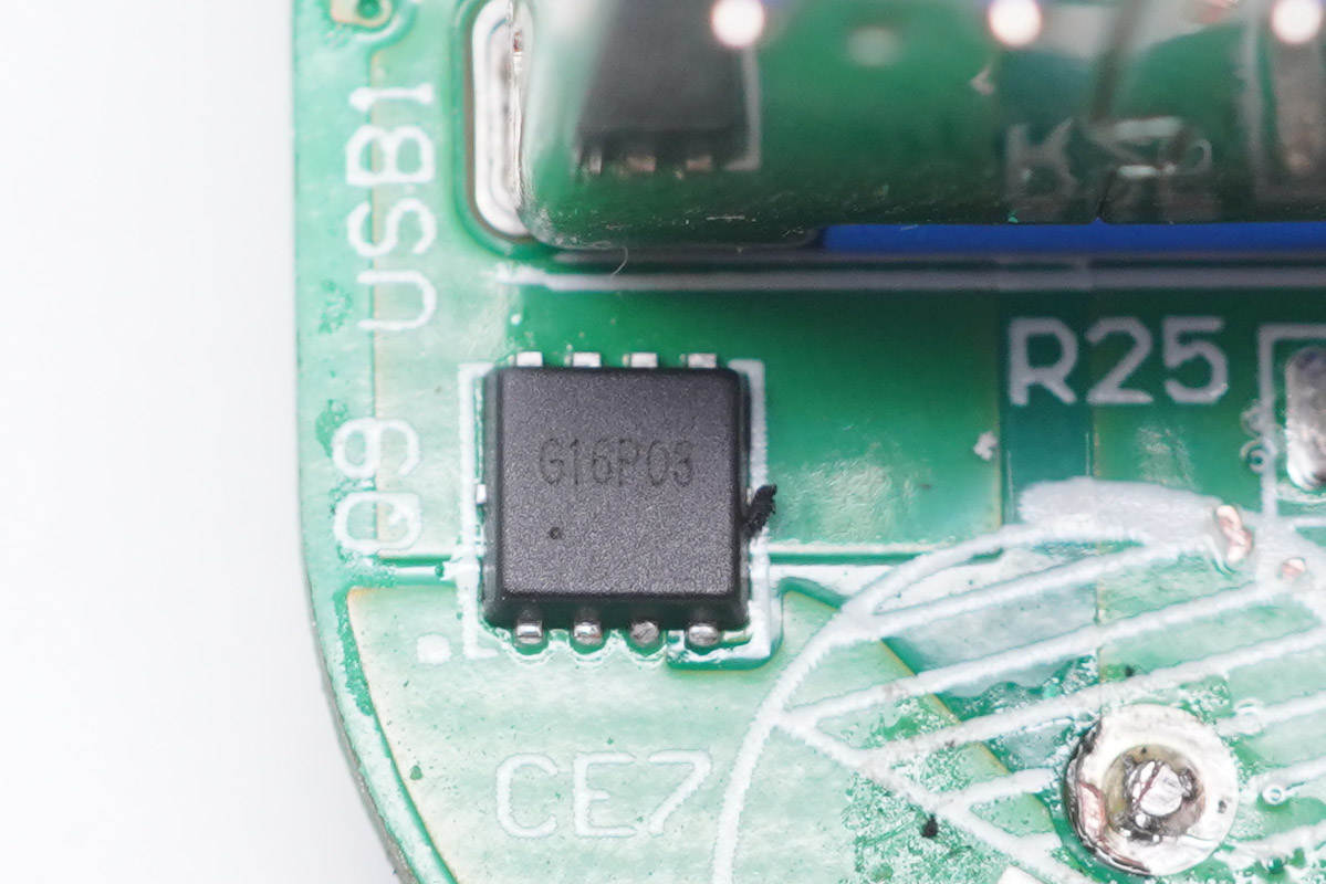

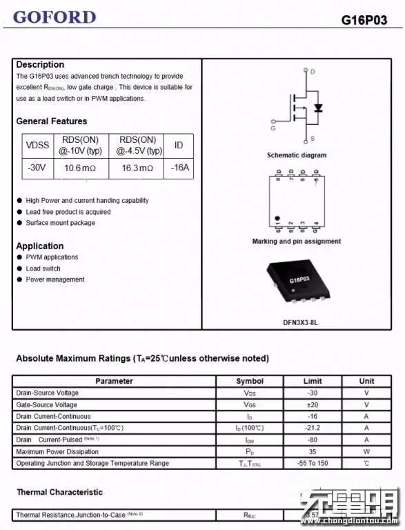

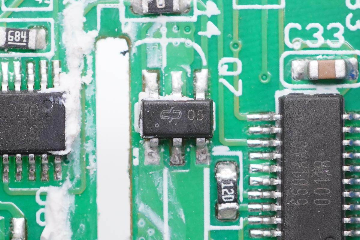

谷峰G16P03,PMOS管,耐压30V,用于两个A口输出分配。
谷峰G16P03资料信息。

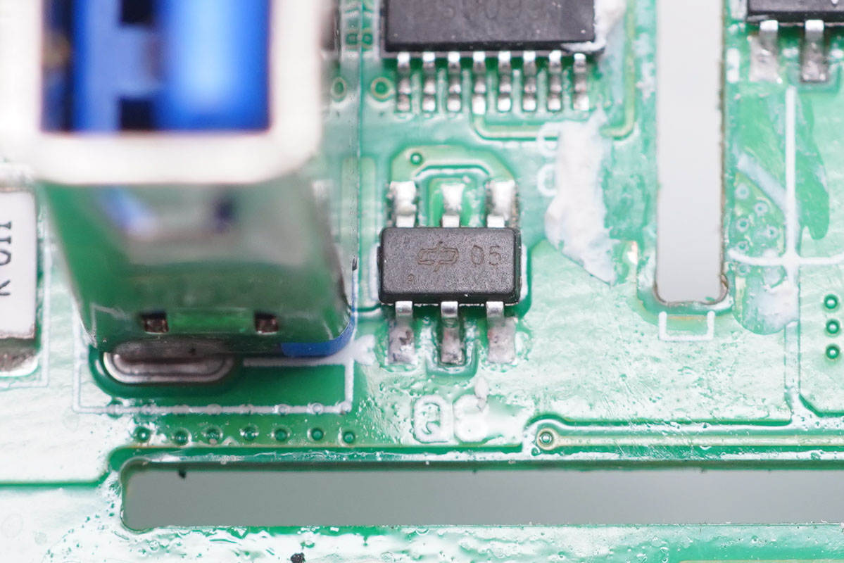

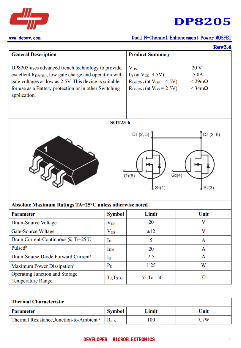

USB-A母座输出VBUS开关管特写,德普微DP8205,NMOS管,耐压20V,SOT23-6封装。
德普微DP8205资料信息。
另一个A口母座的输出VBUS开关管也是采用德普微DP8205。

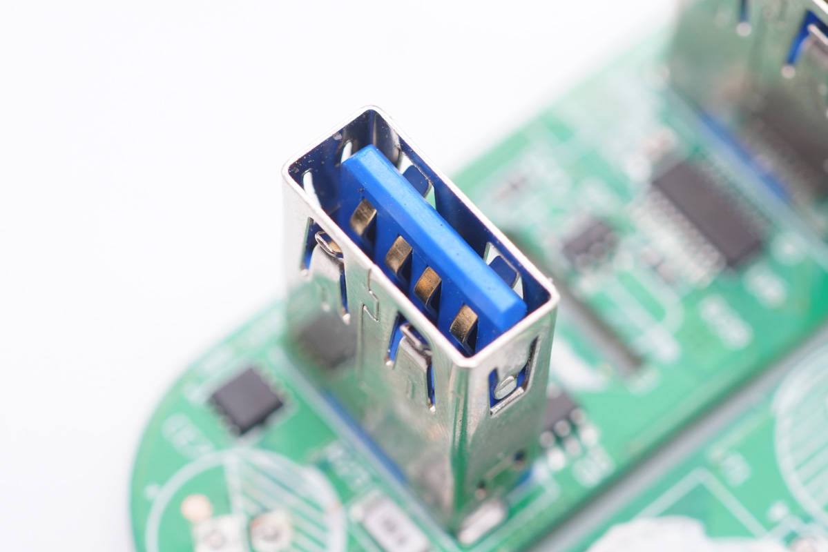

USB-A母座特写。
另一个母座特写。

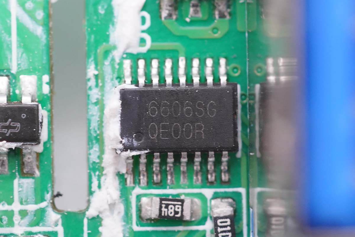

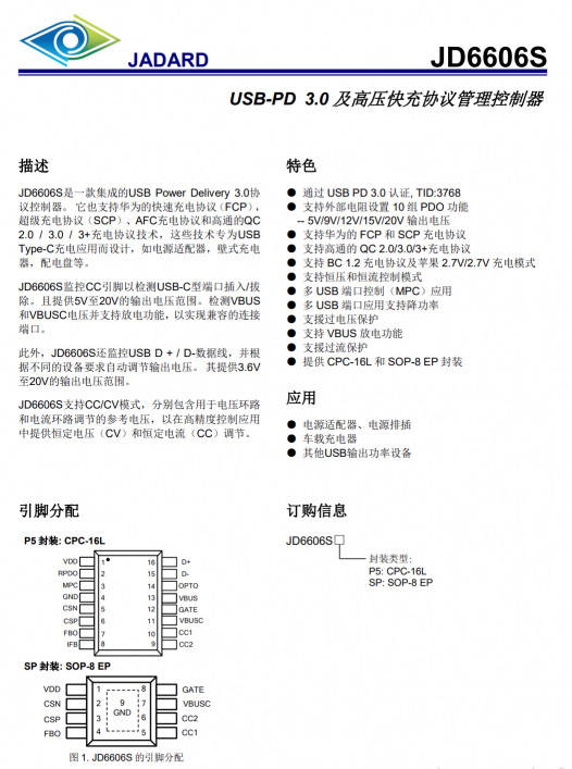

USB-C口协议芯片采用天德钰JD6606S,这是天德钰专为iPhone 12设计的20W PD快充芯片,通过了USB PD 3.0认证,TID:3768。这是一颗高性能和高兼容性的快充协议芯片,采用CPC-16L封装,支持USB  PD3.0快充之外,还包括支持QC3+、QC3.0、QC2.0、AFC、FCP、SCP以及APPLE 2.4A等主流的充电协议。
天德钰JD6606S提供恒压恒流控制,支持多口输出控制,支持输出过压,过流保护,并且集成VBUS放电功能,输出协议由电阻灵活配置,并且支持多口输出降功率,支持最大60W到最小18W输出,满足主流PD适配器输出。

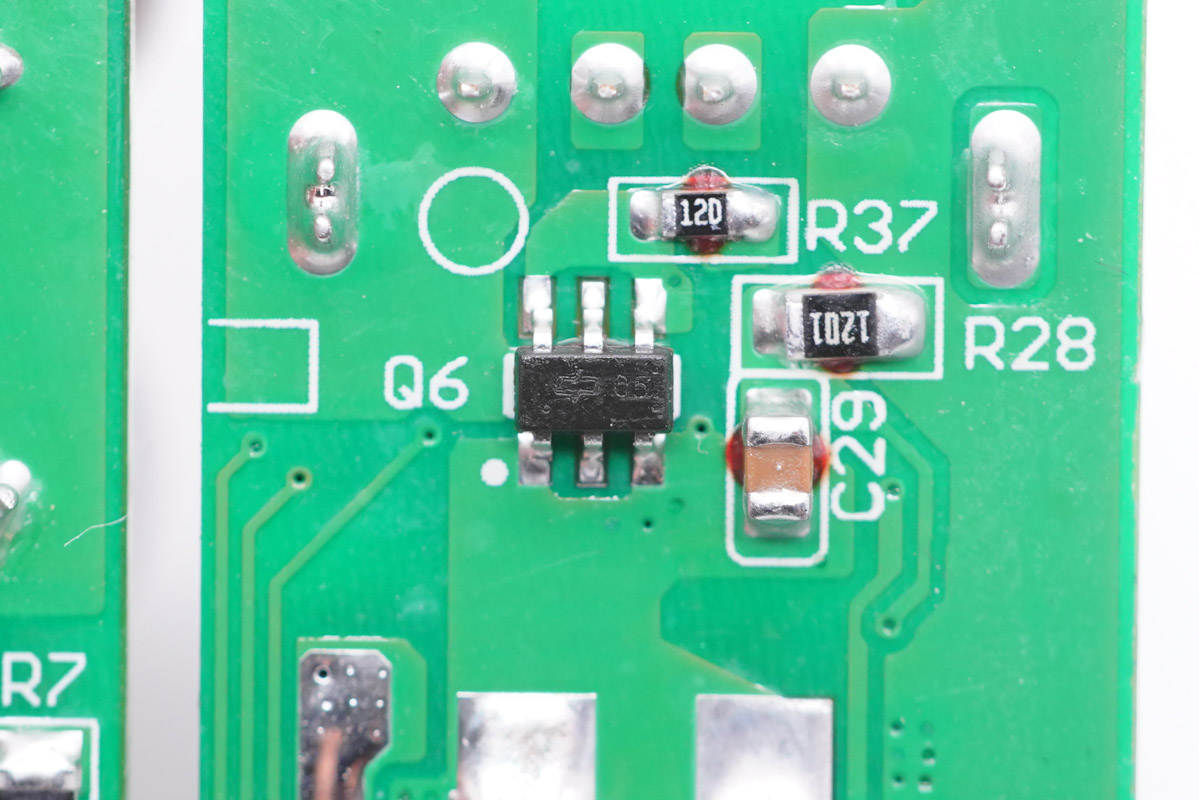

C口的输出VBUS开关管也是德普微DP8205。

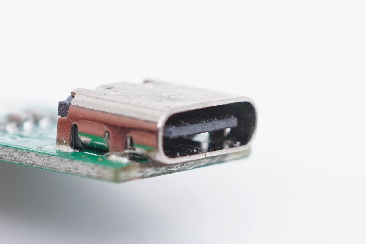

USB-C母座特写,过孔焊接。
