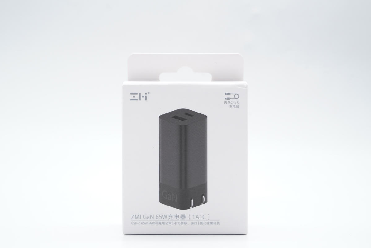

包装盒走简单设计风格,正面印有ZMI品牌logo、数据线标识、充电器外观和名称。

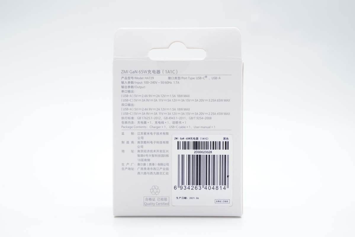

包装盒背面印有充电器参数、生产商和制造商等信息。

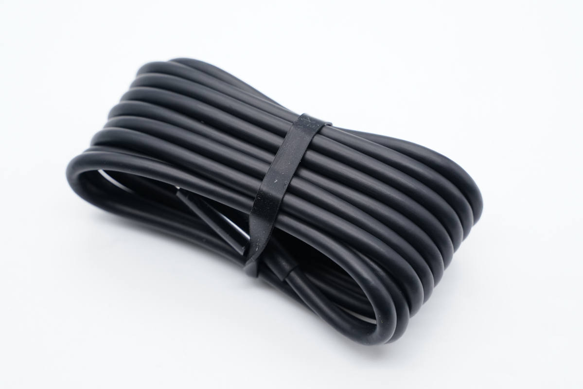

数据线使用胶圈捆扎整理。

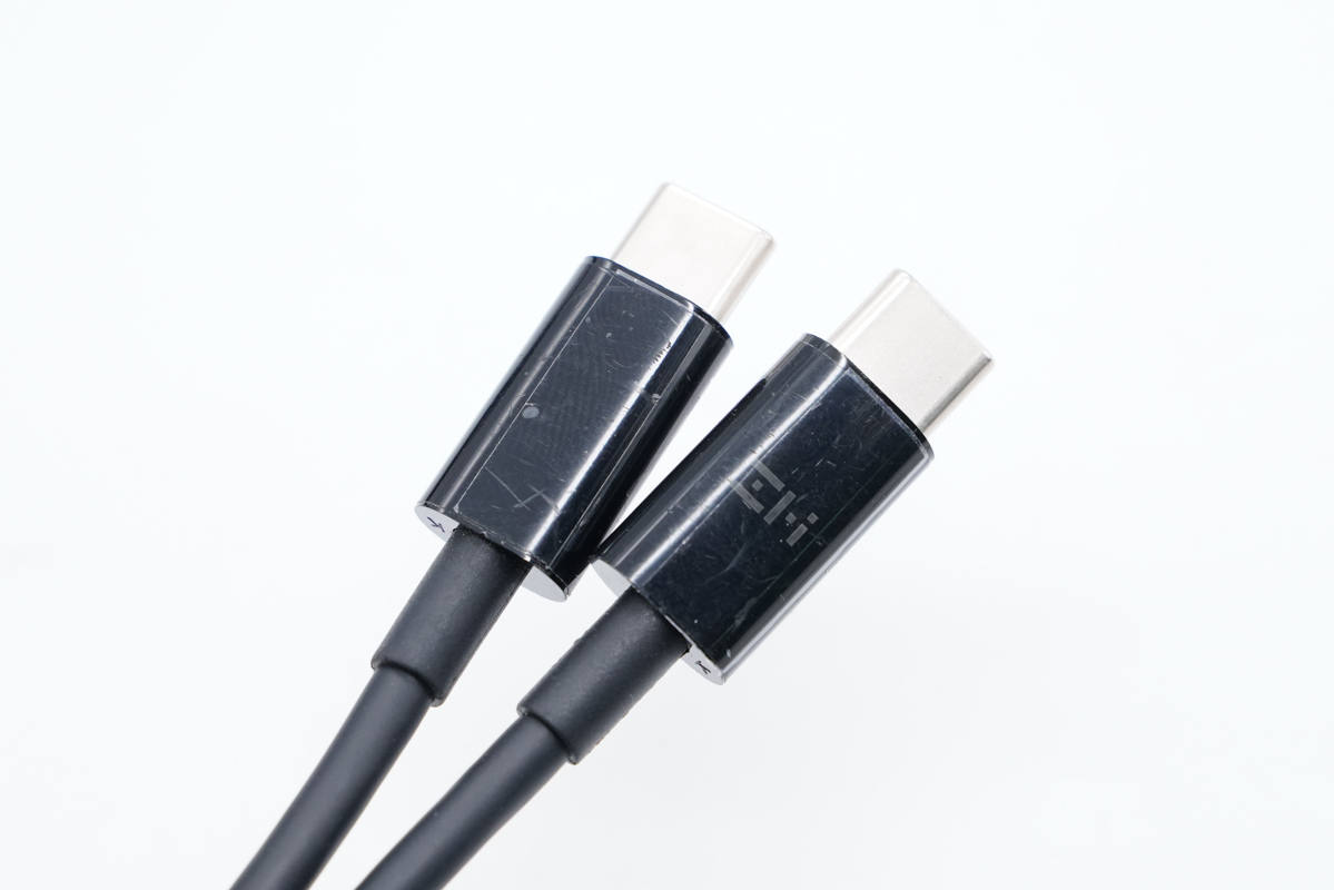

线缆是CC线,做了抗弯折处理,线头外壳高光亮面设计,印有ZMI logo,此外还包裹防刮塑料膜。

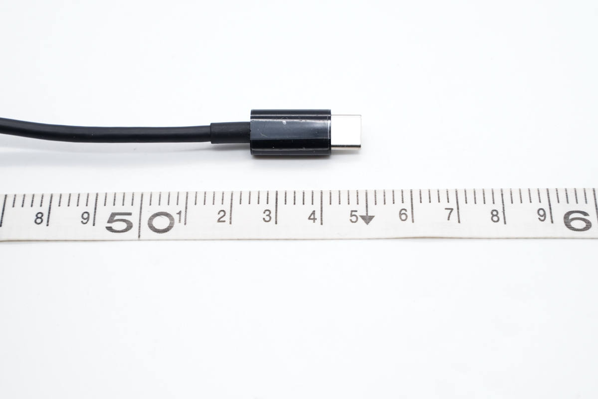

整条线缆长约155cm,可以应付大多数使用场景。

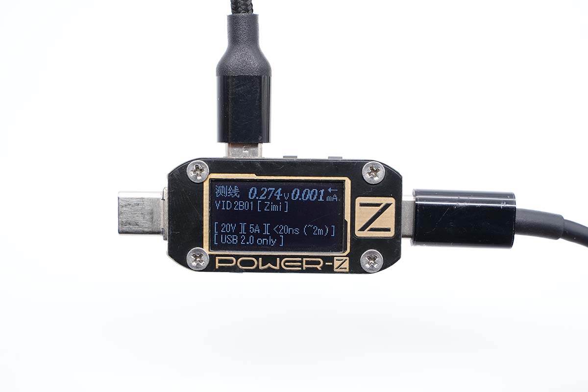

使用ChargerLAB POWER-Z KM001C测得该线缆带有E-Marker芯片,电力传输能力为20V5A,数据传输能力为USB 2.0。

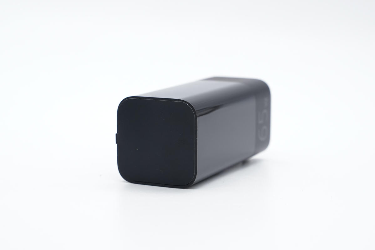

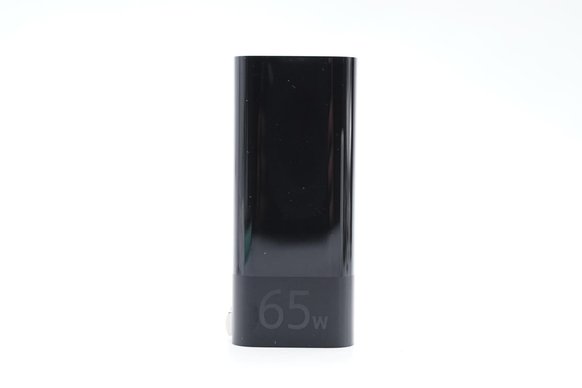

充电器腰身包裹防刮塑料膜,顶面贴有防尘贴纸。造型为长条方柱设计,腰身各面间过渡圆润。

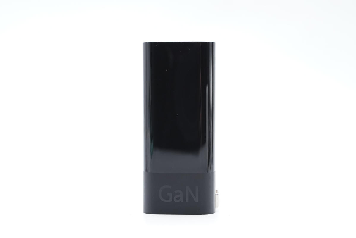

腰身采用亮面和哑光撞色设计,底部设计有“65W”字样,表明充电器最大输出功率。

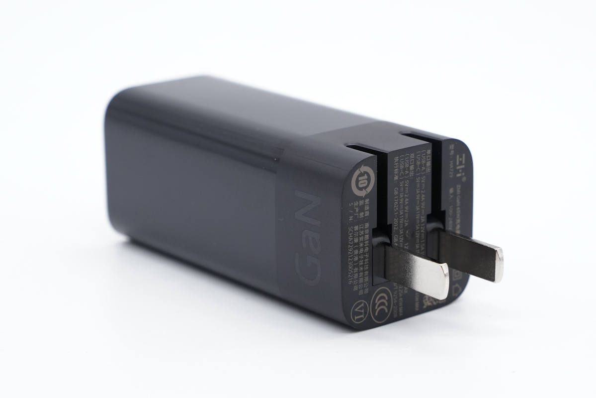

对面设计有"GaN"字样,表明这是一款氮化镓充电器。

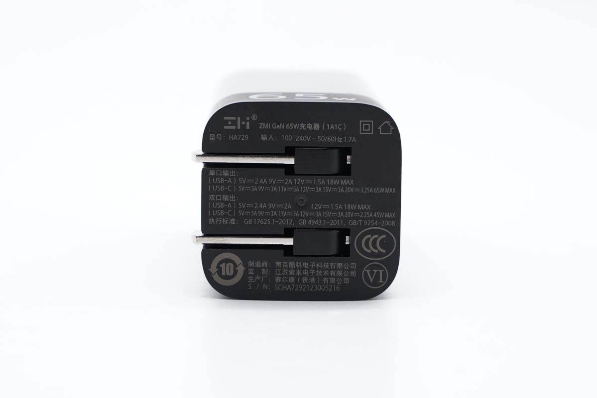

输入端外壳上标注有充电器参数
型号:HA729
输入:100-240V~50/60HZ 1.7A
单口输出:
USB-A:5V2.4A、9V2A、12V1.5A,18W Max
USB-C:5V3A、9V3A、11V5A、12V3A、15V3A、20V3.25A,65W Max
双口输出:
USB-C:5V3A、9V3A、11V3A、12V3A、15V3A、20V2.25A,45W Max
制造商:南京酷科电子科技有限公司
监制:江苏紫米电子科技有限公司
生产厂:赛尔康(贵港)有限公司
充电器已经通过了CCC认证和VI级能效认证。
配备的是可折叠国标插脚,携带方便且不会刮伤包里其它设备。

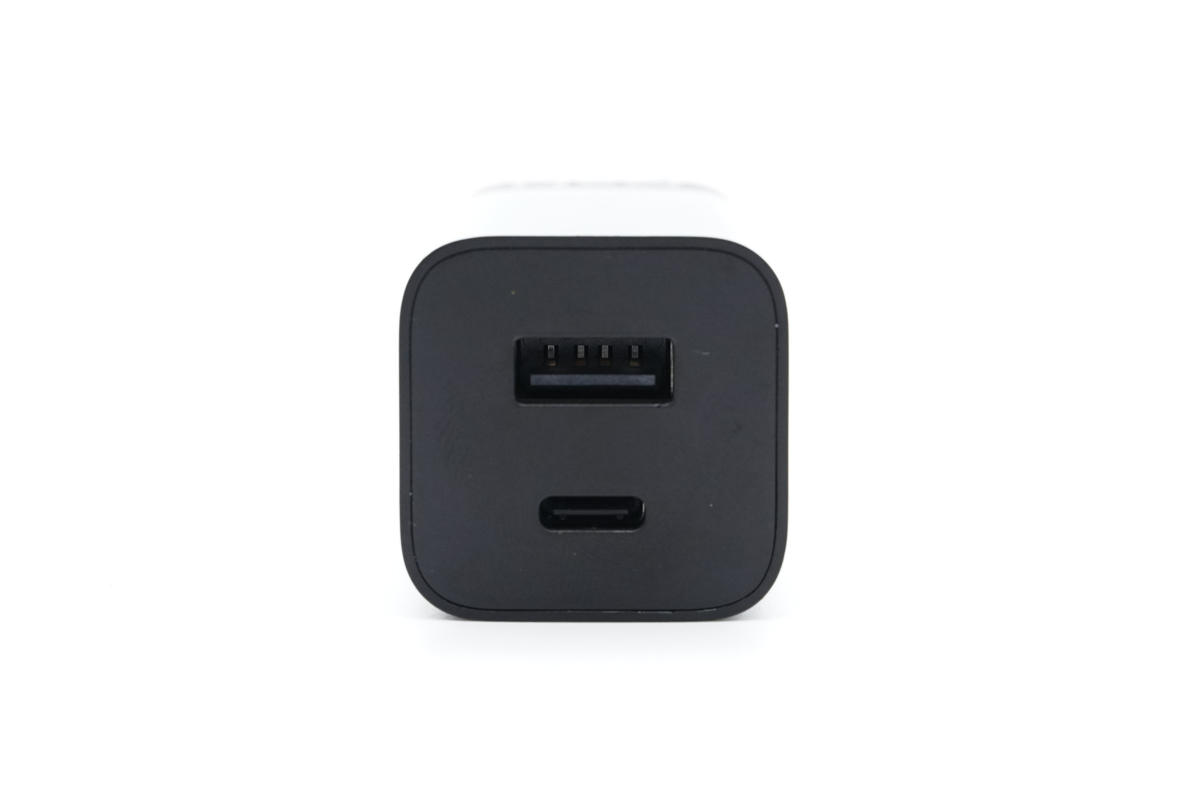

顶面配有1A1C接口,均为黑色胶芯。

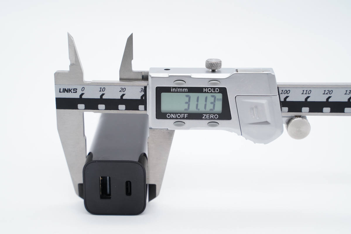

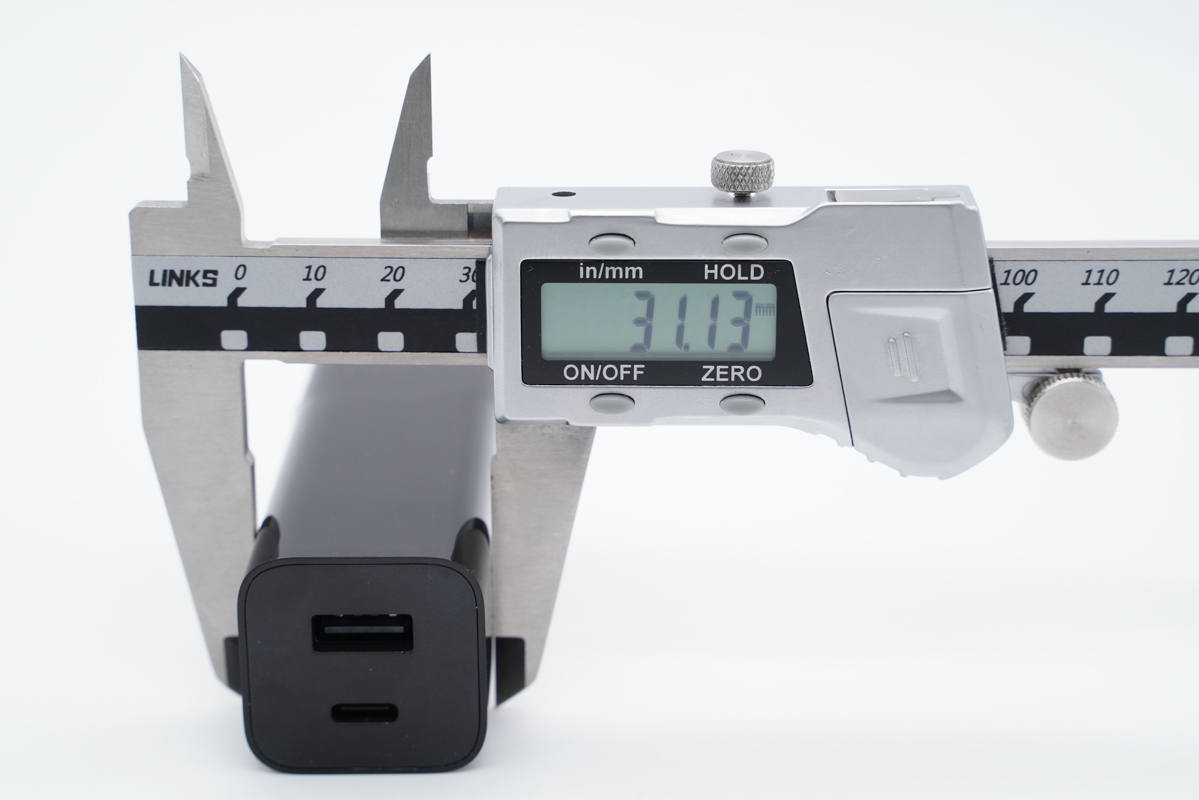

使用游标卡尺实测充电器机身长度为71.73mm。
宽度为31.13mm。
厚度为31.13mm。通过三维算得充电器体积约为69.5cm³,功率密度约为0.94W/cm³。

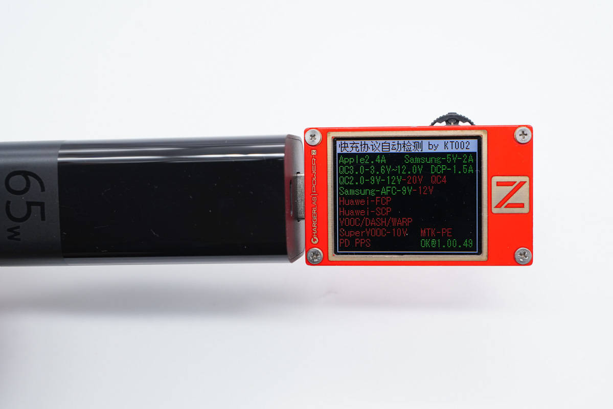

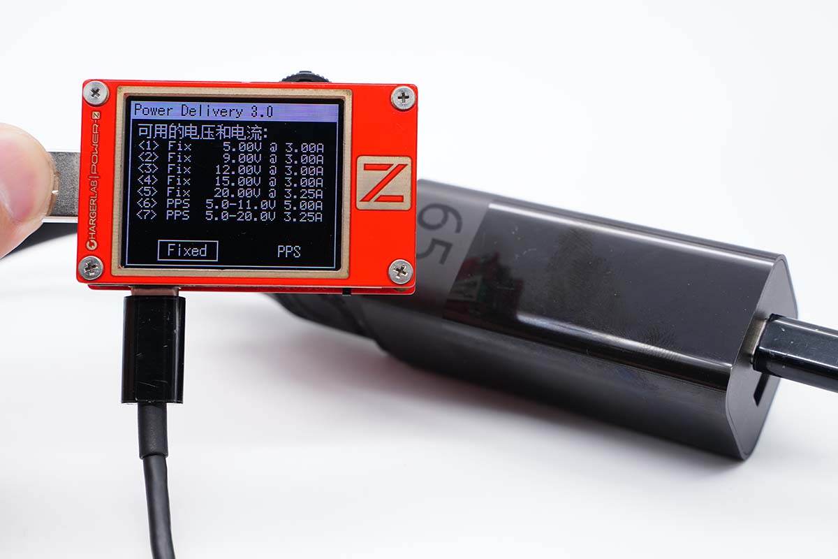

使用ChargerLAB POWER-Z KT002测得USB-A口支持Apple 2.4A、Samsung 5V2A、DCP协议,以及QC2.0、QC3.0、AFC快充协议。
另外使用KT002测得USB-C口支持Samsung 5V2A、DCP协议,以及QC2.0/3.0、AFC、PD3.0、PPS快充协议。
此外还测得C口具备5V3A、9V3A、12V3A、15V3A、20V3.25A五组固定电压档位,以及5-11V5A和5-20V3.25A两组PPS电压档位。

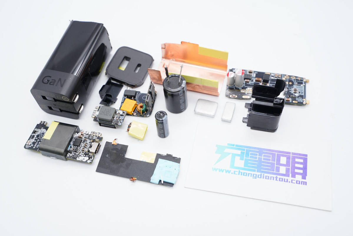

二、紫米65W 1A1C氮化镓充电器拆解

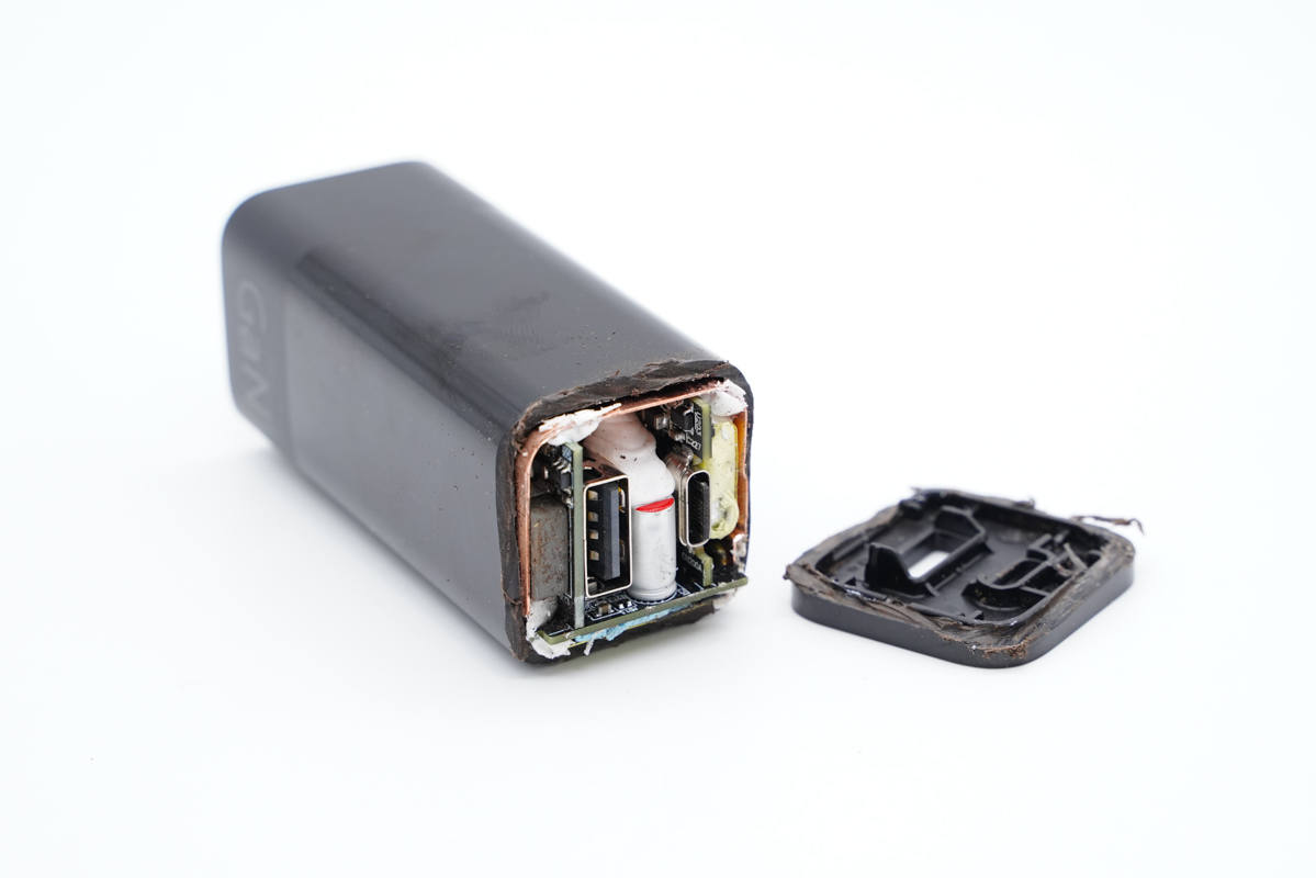

将输出端外壳切割开,外壳整体都做得比较厚,保护性强。

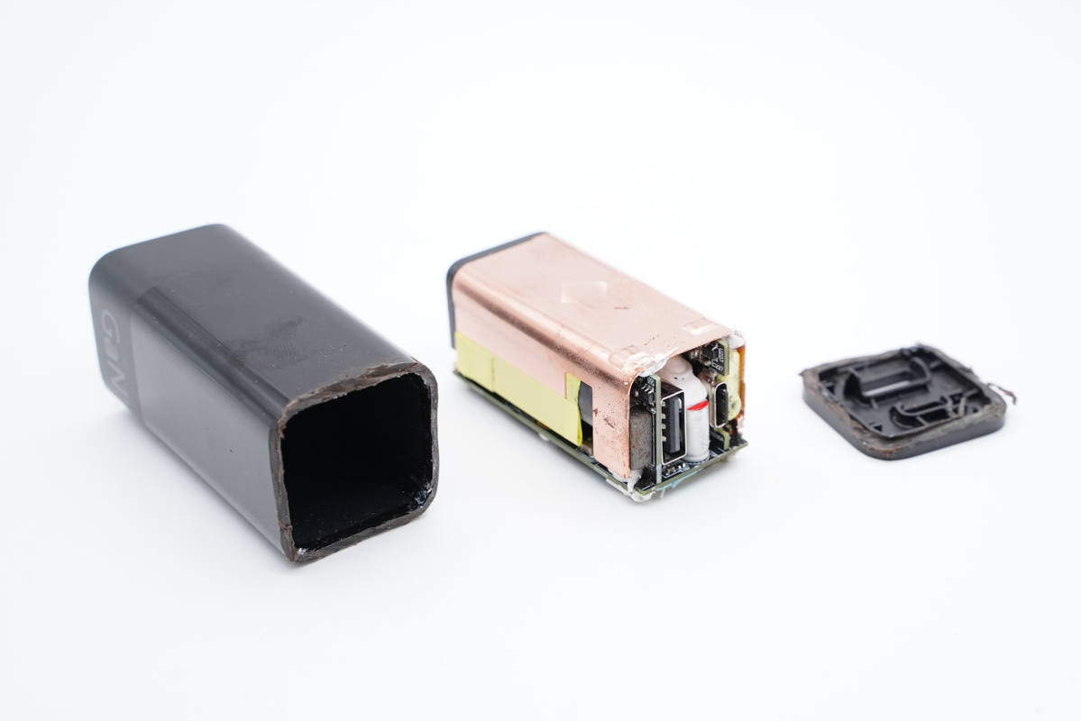

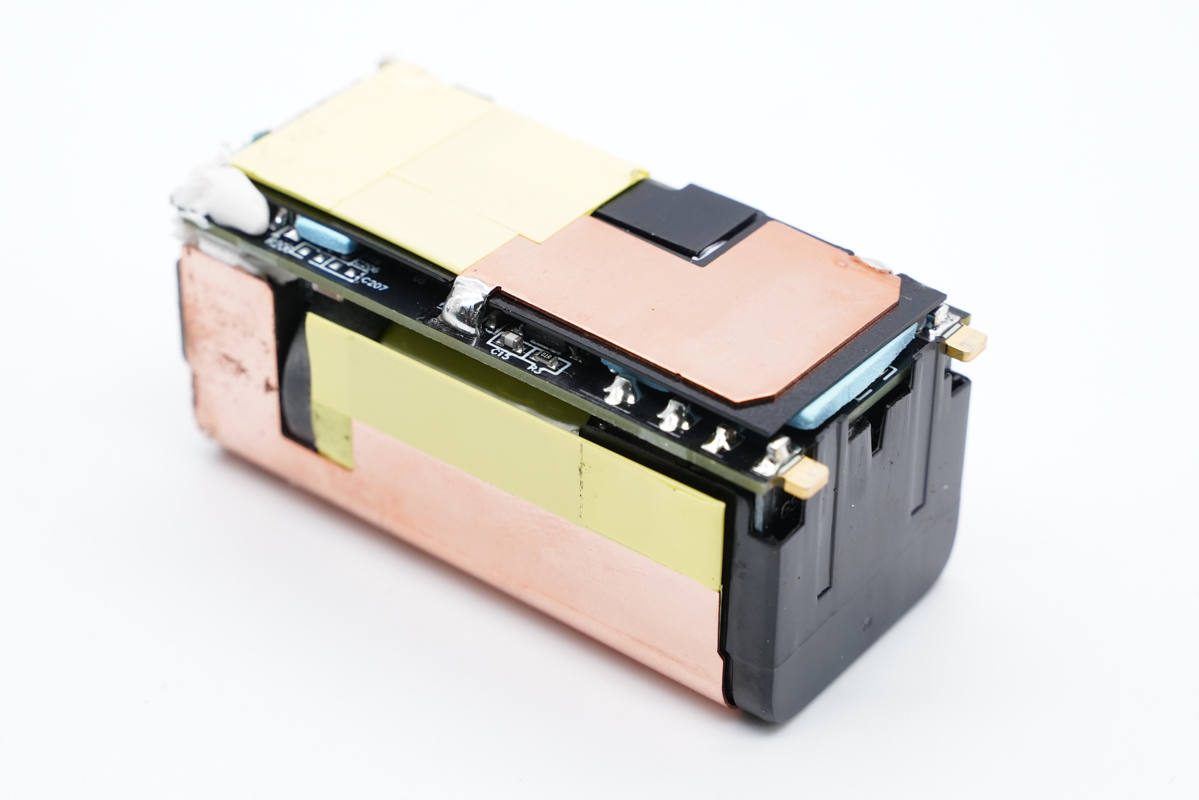

输入端采用金属弹片接触通电,可以直接将PCBA模块抽出。
PCBA模块覆盖纯铜散热片,输入端还覆盖一块塑料壳,接触端子沉金处理。
主板背面设有导热垫、隔离板以及纯铜散热片,很常见的三重导热和绝缘设计。散热片锡焊固定,低压侧包裹胶带加强绝缘。

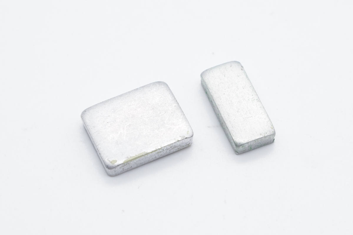

将散热片、输入端塑料壳等全部拆掉,模块侧面的平面变压器小板两端还各配有一块铝散热块,包裹胶带绝缘。
散热铝块特写。

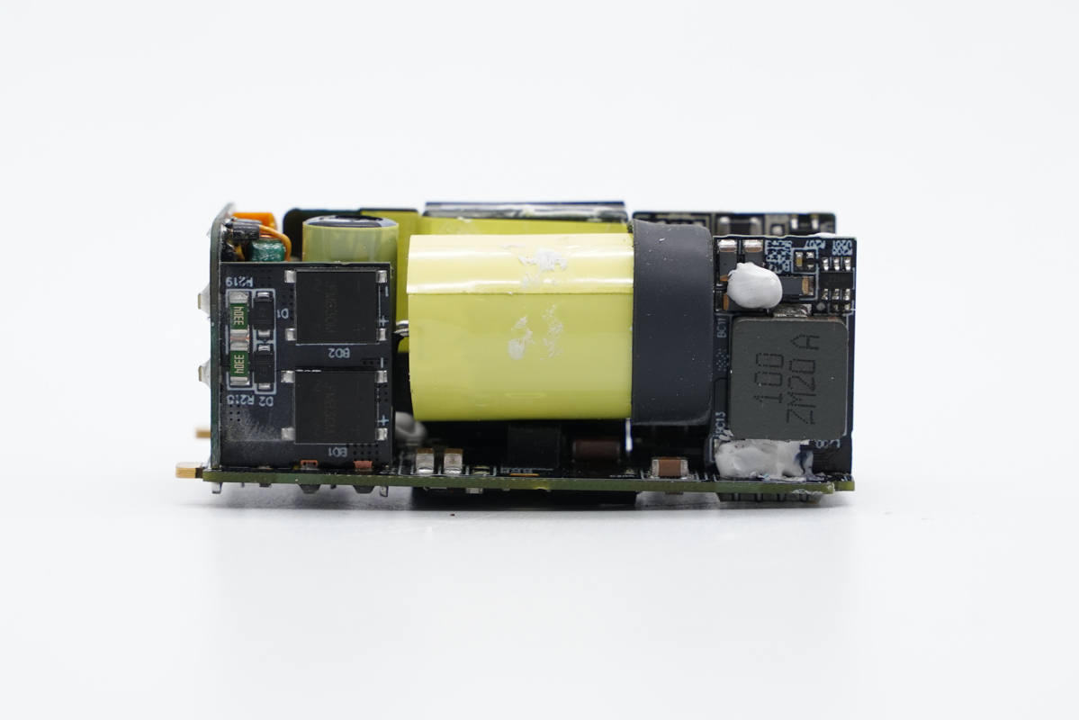

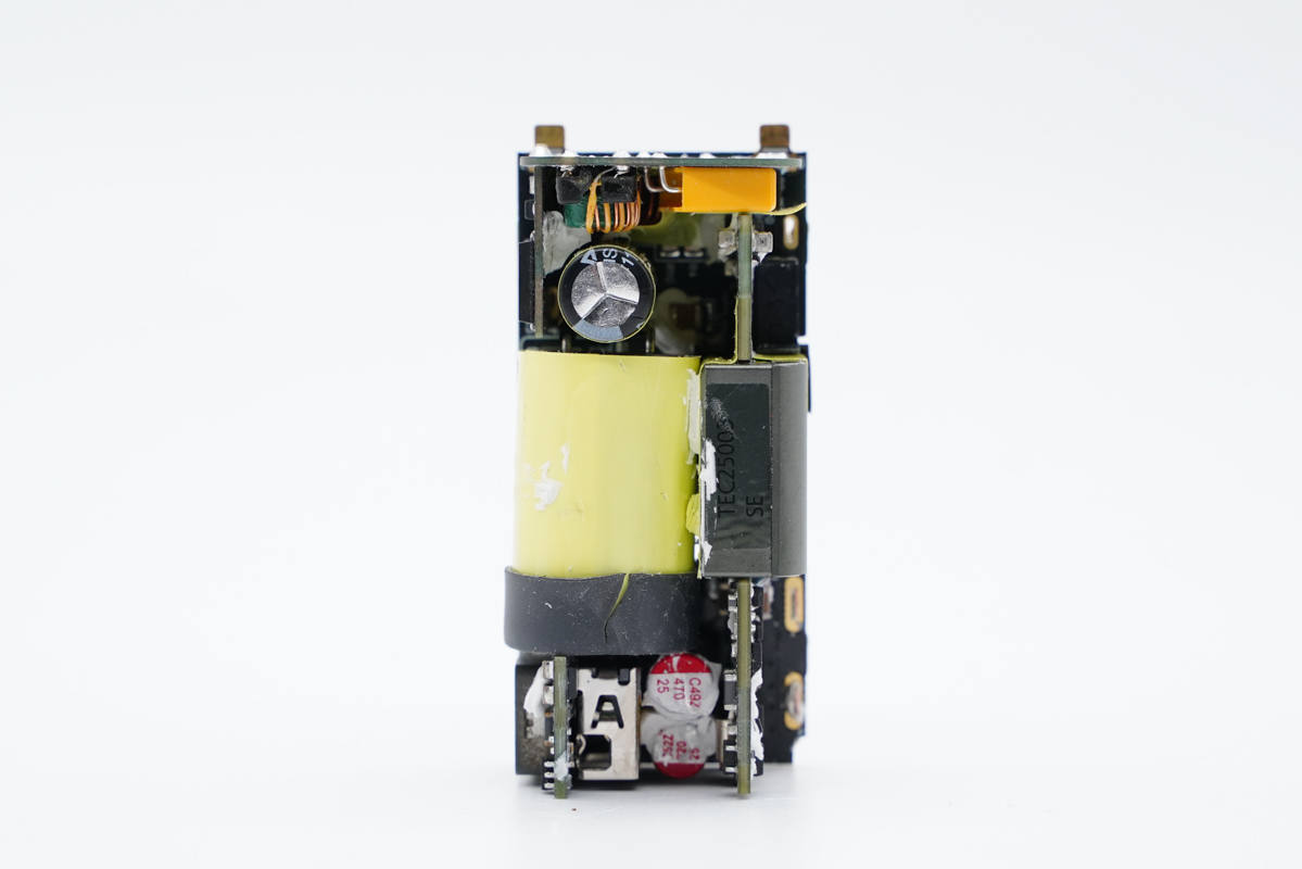

PCBA模块正面一览,输入输出端以及右侧均焊接小板,左侧中间横置一颗高压滤波电解电容,器件打胶加固。

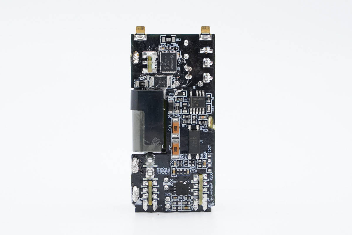

主板背面一览,平面变压器对应区域镂空,以降低厚度。主板背面从上而下可以看到氮化镓功率芯片、主控芯片、光耦和贴片Y电容,以及用于A口输出的同步升降压转换器等器件。
通过观察发现,紫米65W 1A1C氮化镓快充充电器采用高频QR开关电源宽范围输出,USB-A口同步整流升降压,两个接口使用一颗协议芯片控制输出电压的设计架构。下面我们从输入端开始一一了解各器件的信息。

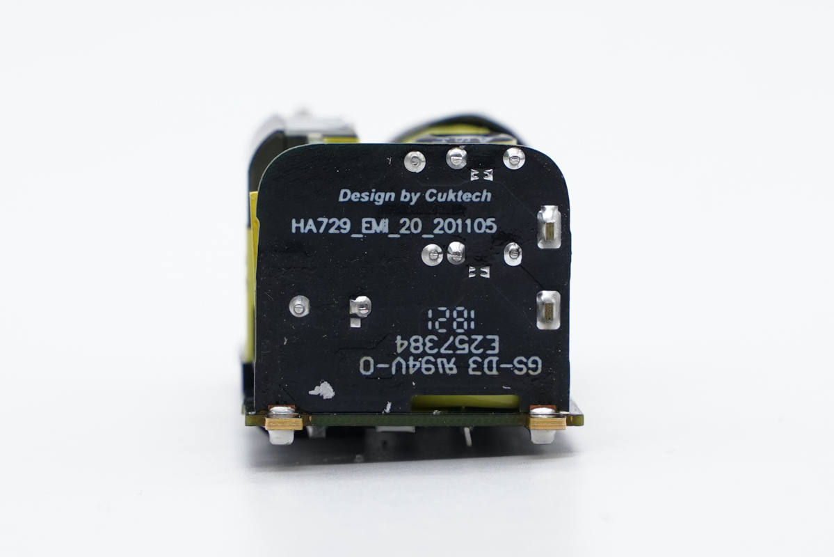

输入端小板背面印有Design by Cuktech,即这款充电器由南京酷科电子科技有限公司设计。另外小米GaN充电器65W(1A1C)、小米GaN充电器Type-C 65W以及小米GaN充电器Type-C 33W三款充电器也都是有南京酷科电子科技有限公司设计。

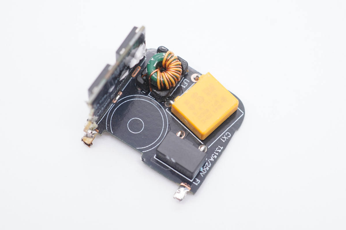

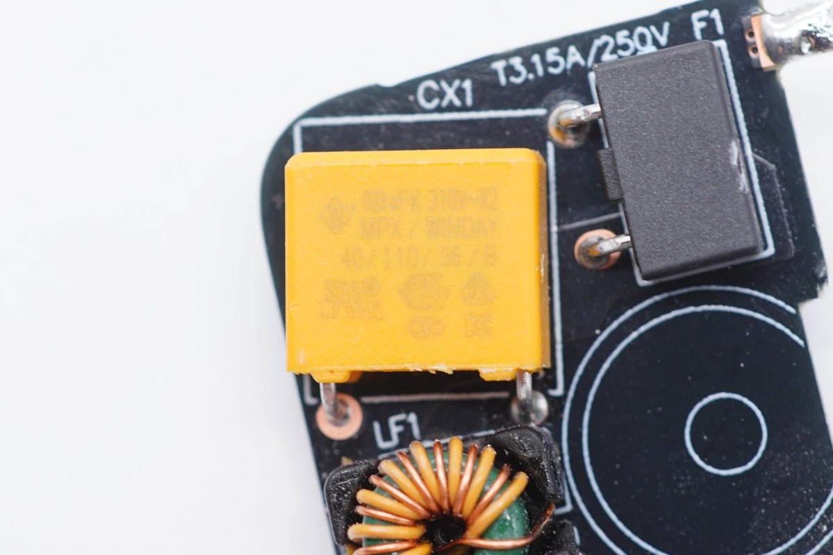

将两块小板拆下,其中一块上有保险丝、安规X电容以及共模电感。小板上圆形空位是主板上的滤波电感位置。

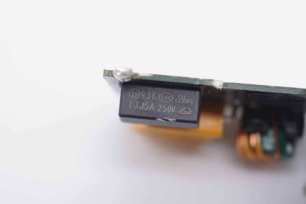

延时保险丝规格为3.15A 250V。
安规X电容容量0.33μF。
共模电感双线绕制,用于滤除EMI干扰。

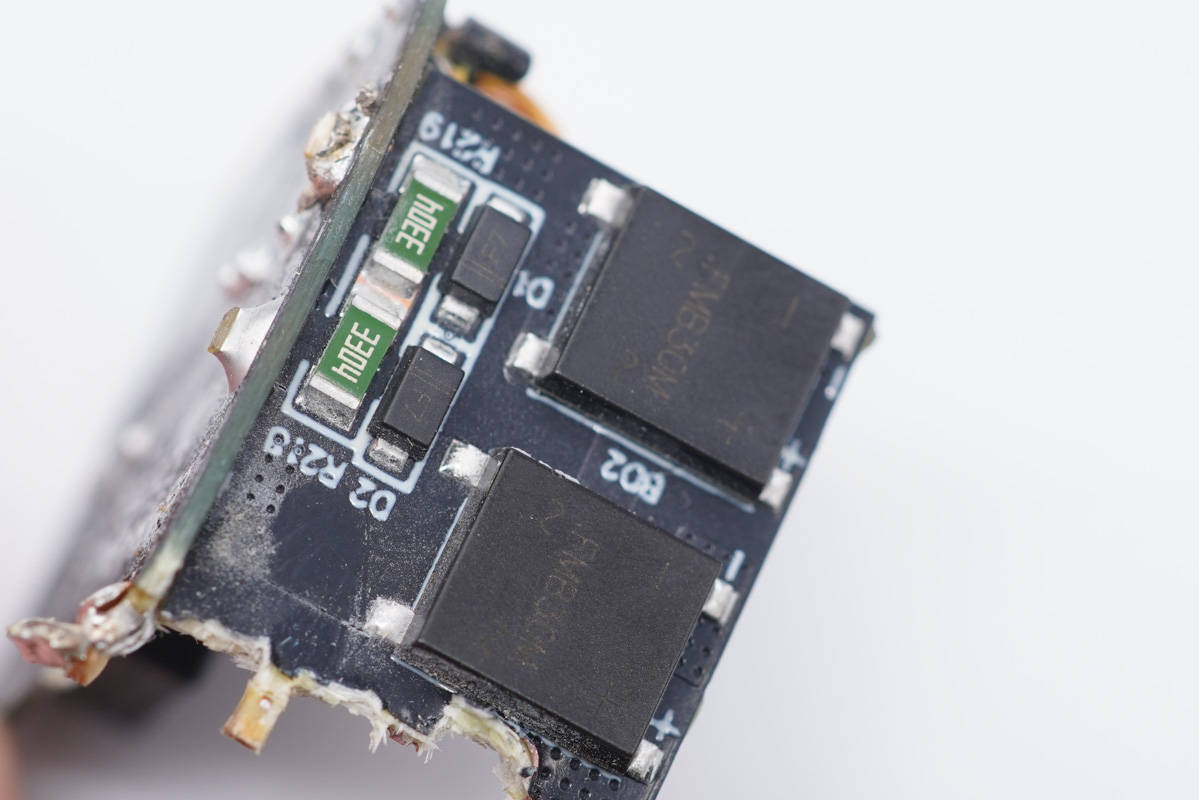

FMB30M整流桥特写,设置两颗以均摊发热。
旁边两颗二极管和电阻用于NCP1342主控的高压启动和X电容放电。

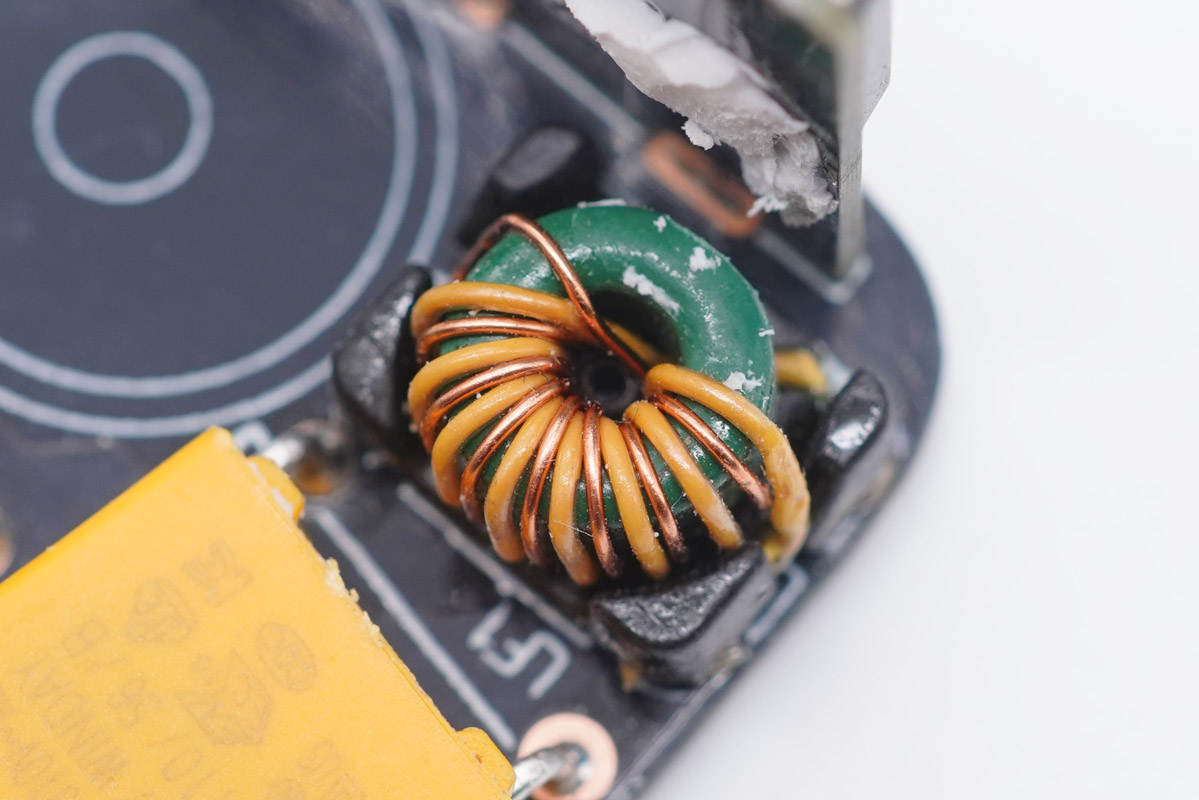

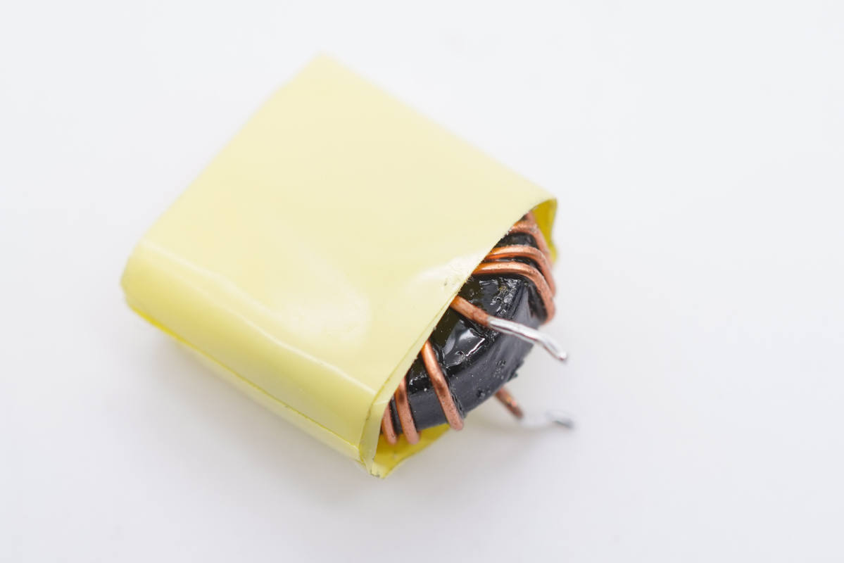

差模滤波电感特写,也是包裹绝缘胶带。

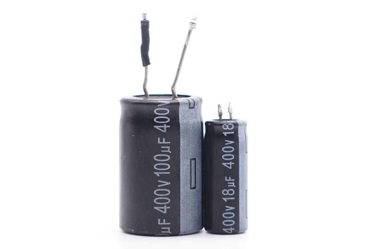

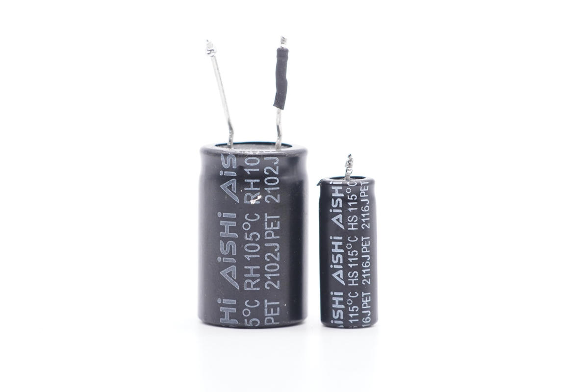

一大一小两颗高压滤波电解电容均来自AiSHi艾华,国内一线品牌,和差模电感组成π型滤波。
规格分别是400V100μF和400V18μF,经过实际测量电路并分析,其中18μF电容用于承载开关纹波电流,100μF电容用于整流滤波。

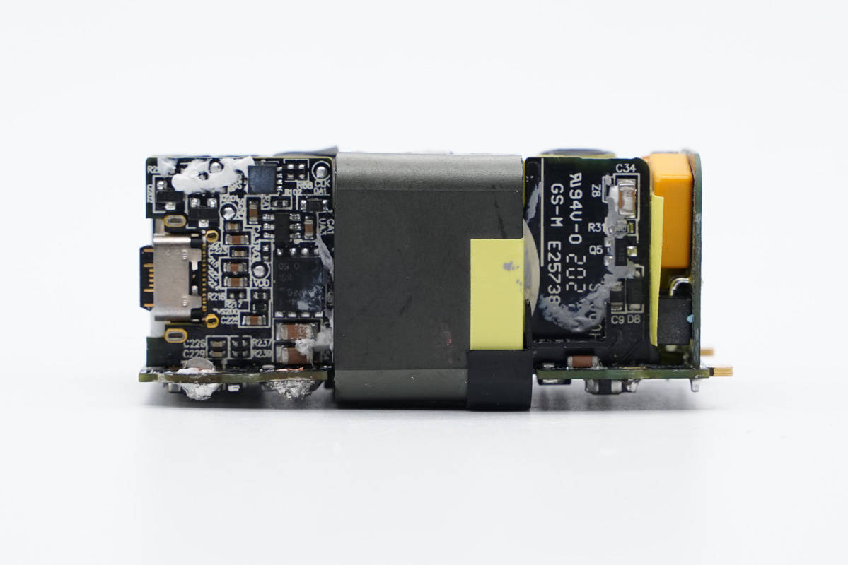

模块另一侧,平面变压器小板右端和保险丝等器件间有绝缘胶带进行隔离。

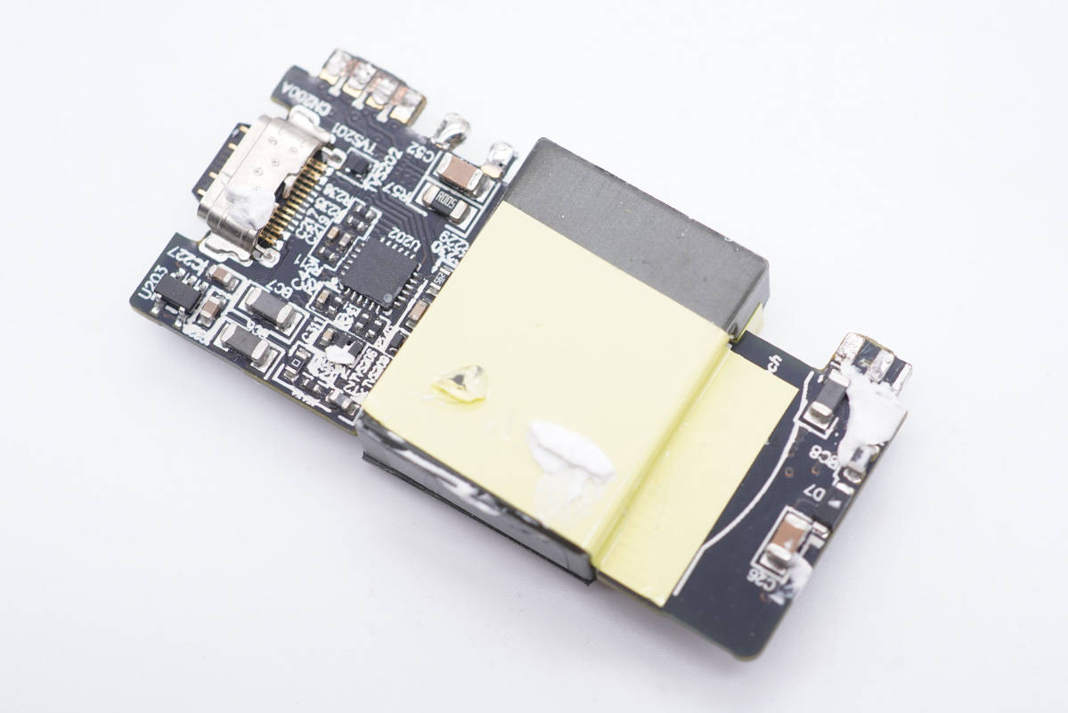

通过将同步整流电路和协议芯片都整合在平面变压器的电路板上,以及采用平面变压器,可减小走线长度,降低辐射干扰,并提高空间利用率。

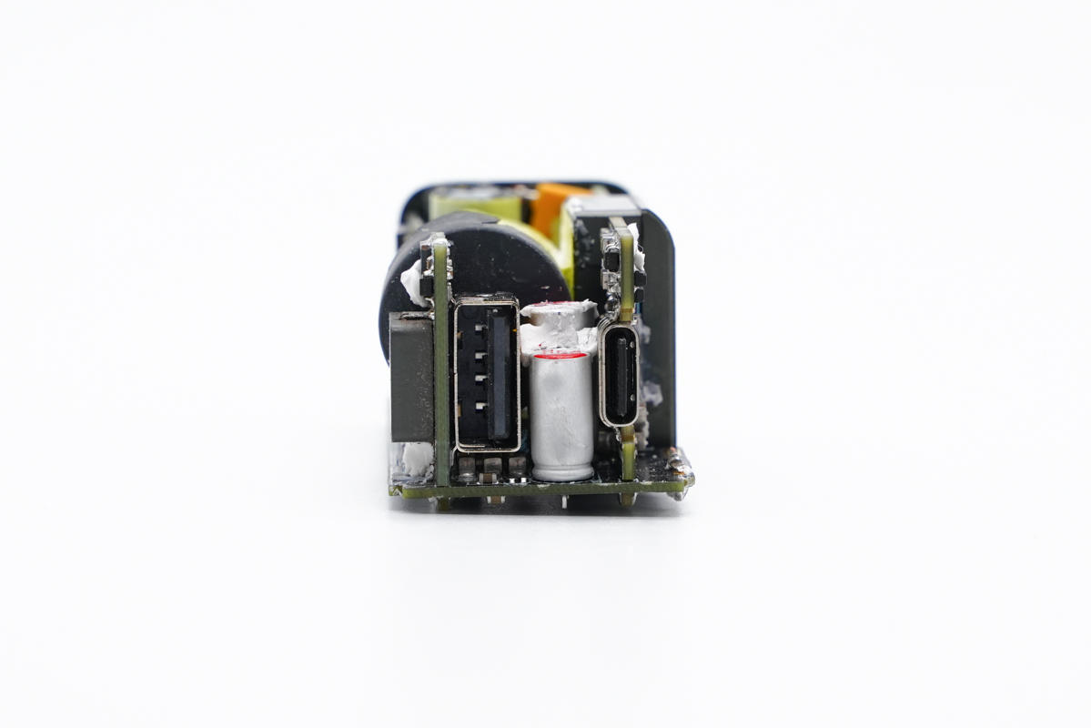

输出端一览,两个母座间有两颗输出固态电容,并打胶固定。

小板另一面,平面变压器粘贴绝缘胶带,输出端有一颗协议芯片。

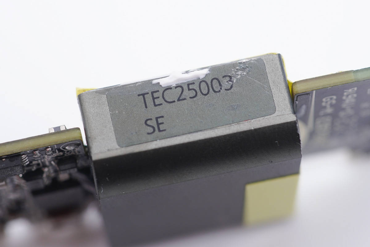

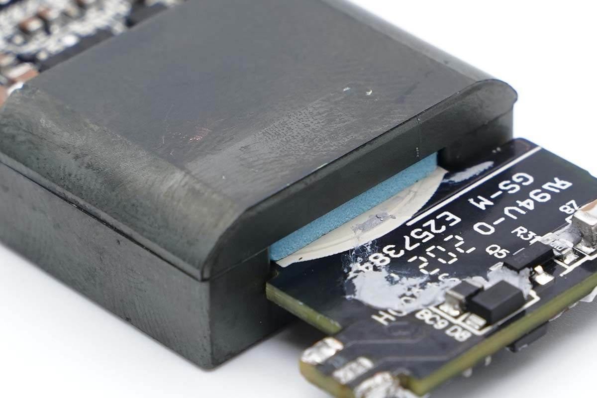

平面变压器磁芯一端印有TEC25003SE字样。

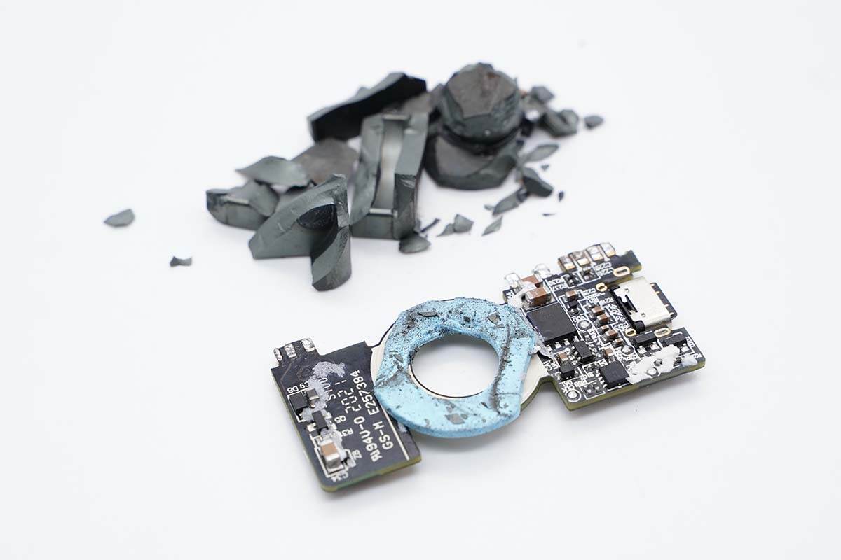

磁芯与变压器电路板之间塞有一块蓝色导热垫,将线圈发热传导至磁芯加强散热。
将平面变压器磁芯敲碎,所在区域环形线圈设计。

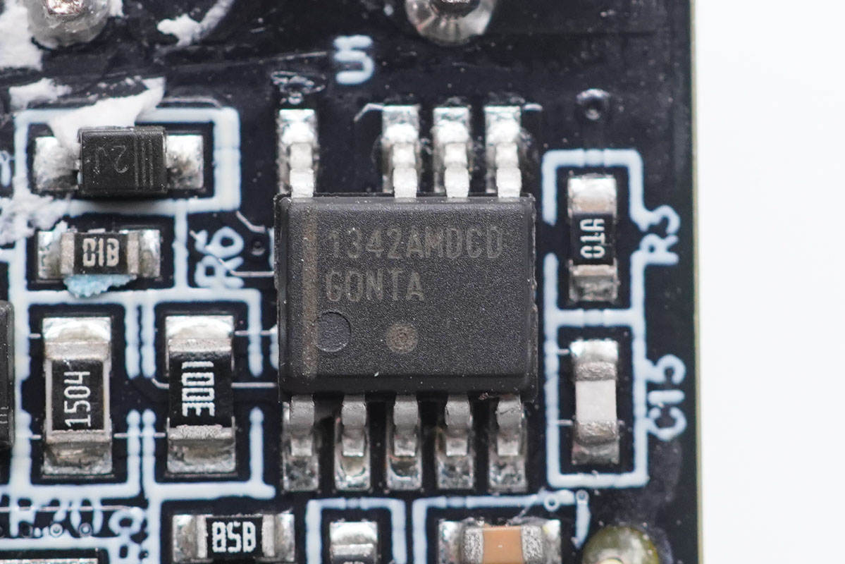

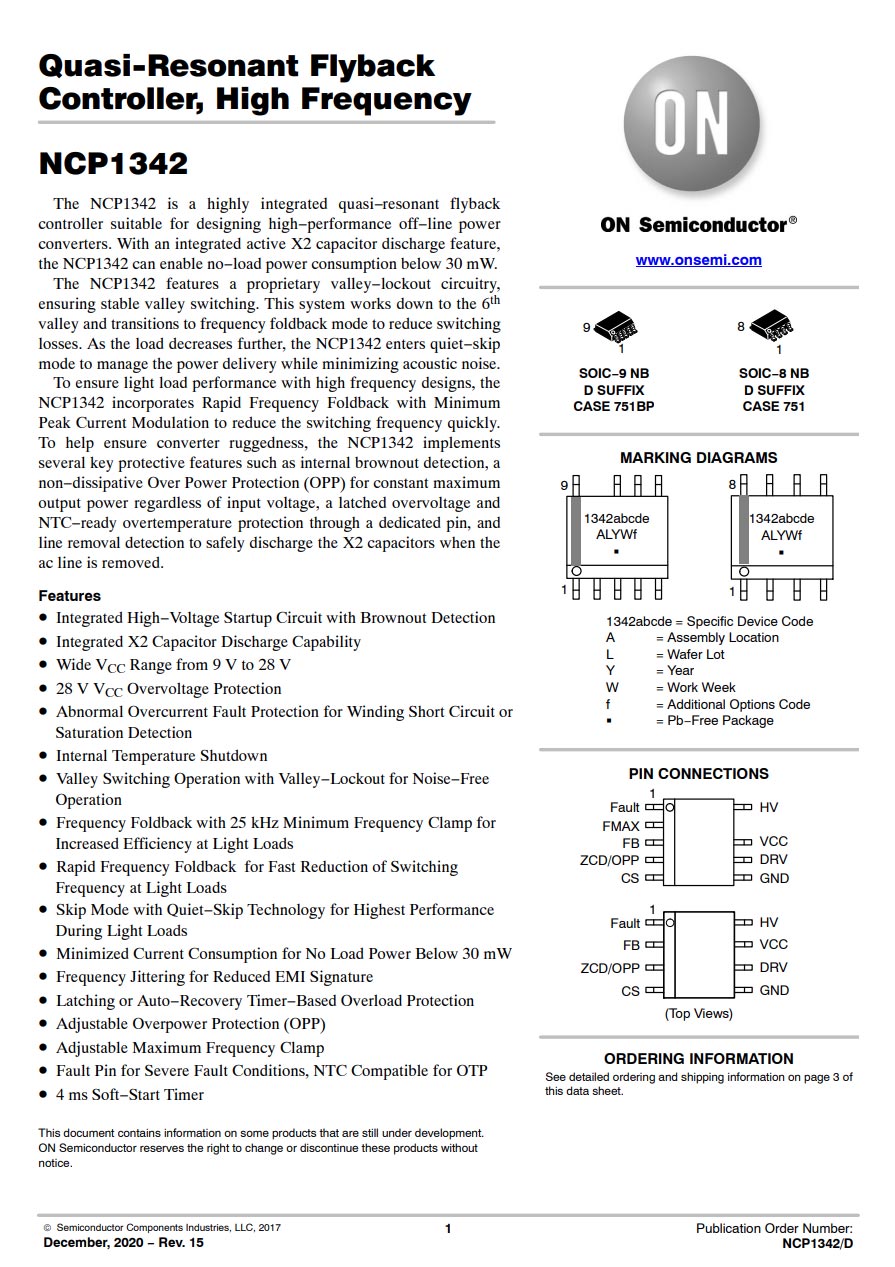

开关电源主控芯片采用ON安森美NCP1342,这是一颗高频准谐振反激初级PWM控制器,内置主动X2电容放电和多重完善的保护功能,具有超低的待机功耗。
充电头网通过拆解了解到,采用安森美NCP1342主控芯片的还有mophie 65W 1A1C氮化镓快充、品胜65W 2C1A氮化镓快充、即刻65W 2C1A氮化镓快充、红魔手机120W氮化镓快充、闪极90W 2C1A氮化镓快充、LG 65W氮化镓充电器、小米120W超级快充、iQOO 120W闪充充电器等。

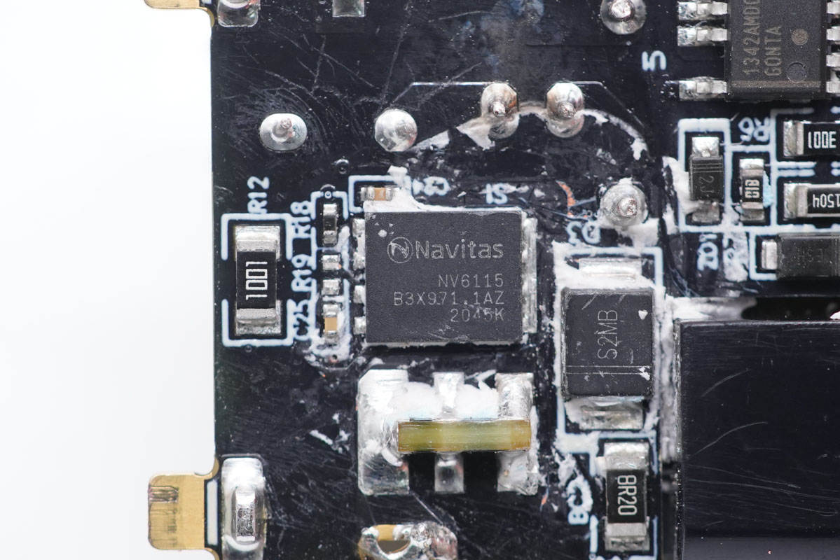

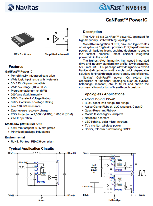

初级开关管采用纳微NV6115氮化镓功率芯片,该芯片为高频软开关拓扑优化。内置独立的驱动器以及复杂的逻辑控制电路,支持5-15V的宽范围逻辑信号输入。内置170mΩ导阻、耐压650V的氮化镓开关管,支持2MHz开关频率。采用5*6mm QFN封装,节省面积。纳微通过将驱动器和氮化镓开关管以及逻辑电路集成在一个封装中,实现了高集成度,高可靠性的氮化镓功率芯片设计。
纳微半导体 NV6115 详细资料。
充电头网通过拆解了解到,纳微GaNFast功率芯片此前已被OPPO 50W饼干氮化镓快充、RAVPOWER 65W 1A1C氮化镓快充充电器、小米65W USB PD 氮化镓充电器、SlimQ 65W氮化镓USB PD快充充电器1A1C、Anker PowerCore Fusion PD超极充、RAVPower 45W GaN PD充电器、倍思65W氮化镓充电器、ROxANNE 66W氮化镓USB PD双口快充充电器等产品采用,获得市场高度认可。

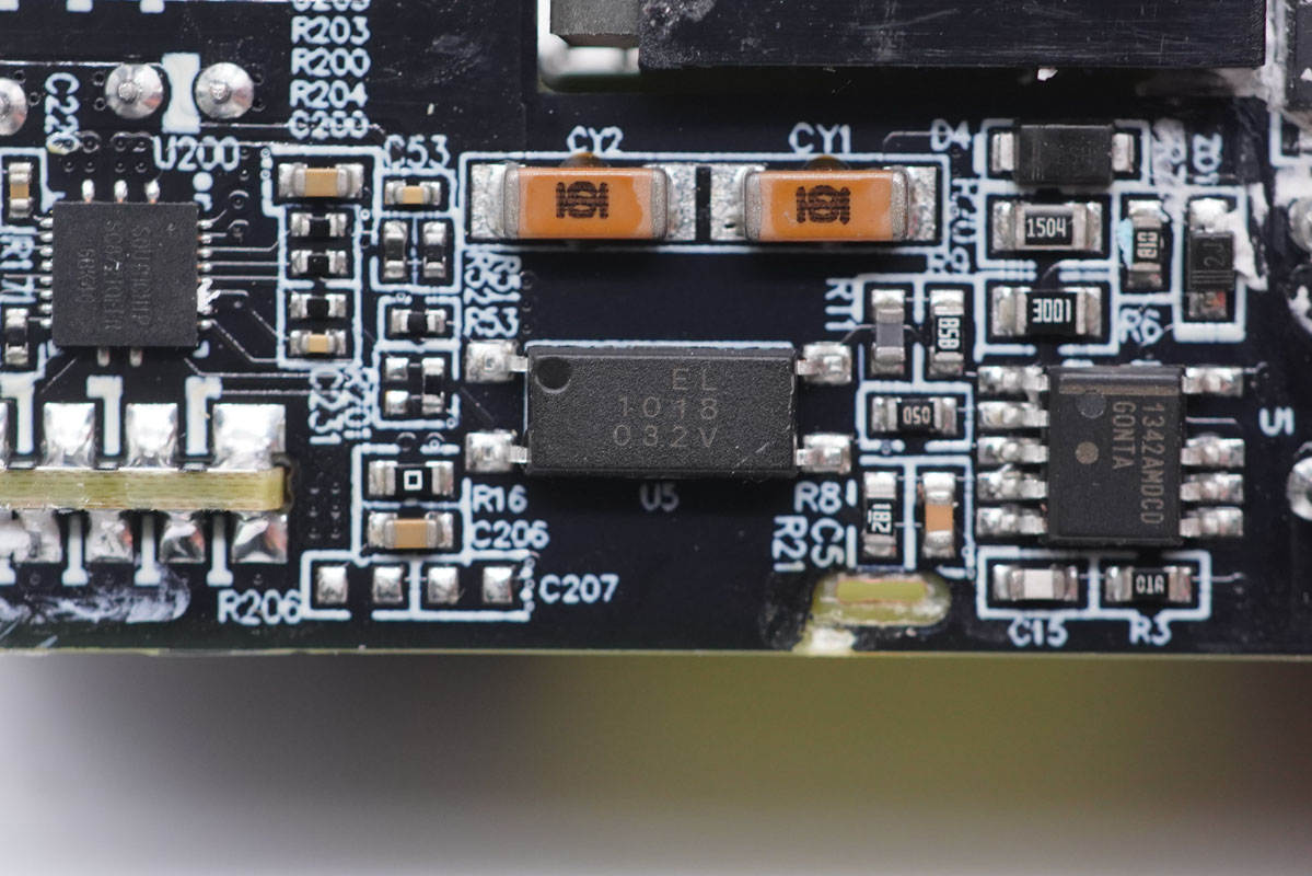

EL亿光 1018光耦,用于初级次级通信,反馈调节输出电压。旁边是两颗贴片Y电容串联。

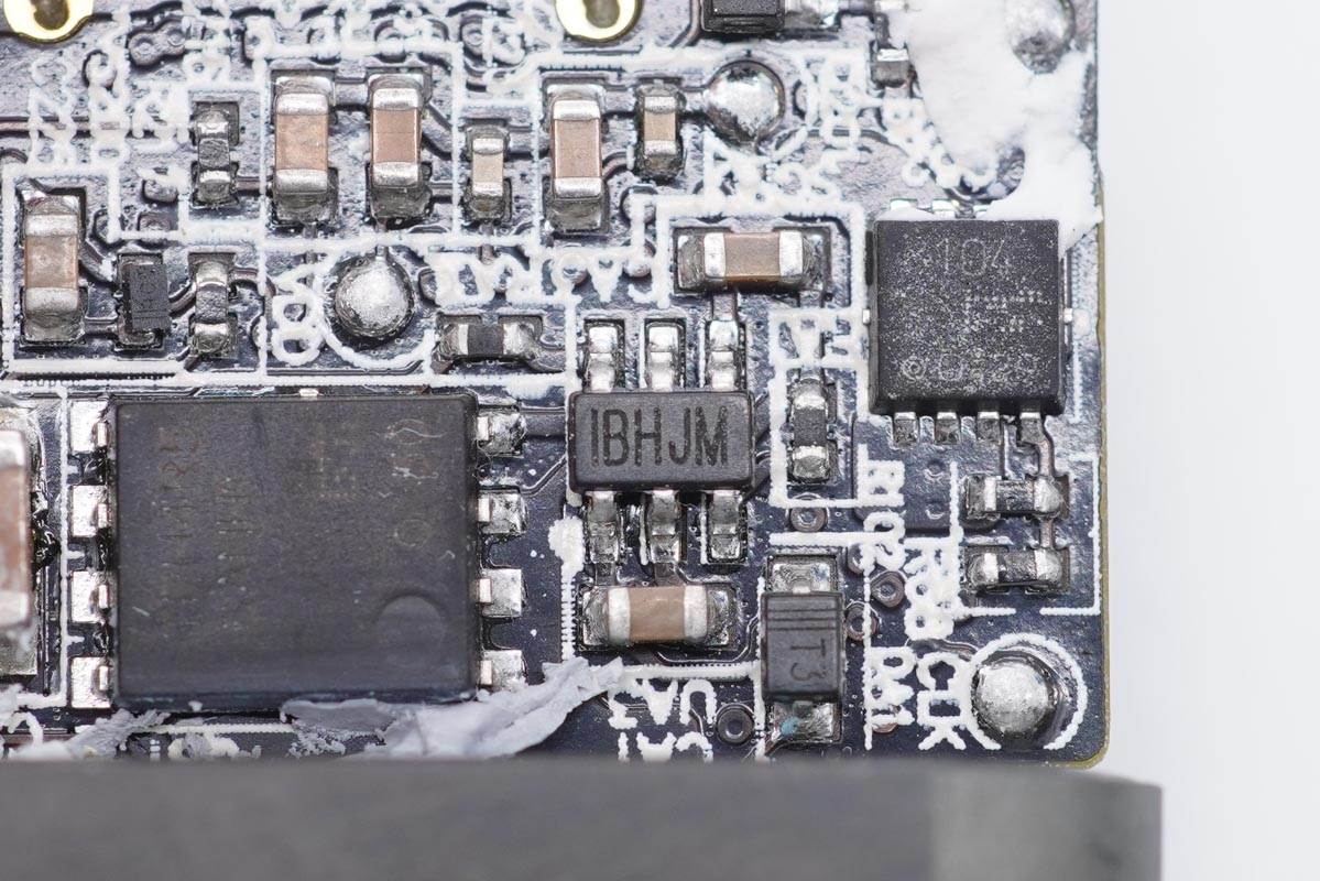

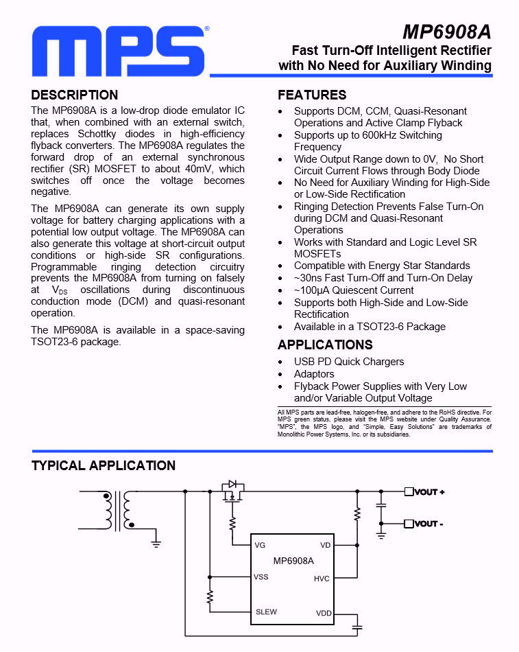

丝印IBHJM次级同步整流控制器,实际型号为MP6908A,来自MPS芯源半导体,最高工作频率600KHz。
MPS MP6908A详细规格参数。
充电头网拆解了解到,采用MPS MP6908A的还有努比亚65W氘锋氮化镓充电器Pro、坚果65W单C口氮化镓充电器、联想90W闪充双口氮化镓充电器、戴尔90W氮化镓充电器、联想thinkplus 65W氮化镓口红电源Pro、飞利浦65W快充插座等。
此外MPS同步整流芯片还被小米9 Pro原装45W快充充电器、thinkplus 45W USB PD充电器、thinkplus 65W口红USB PD充电器、紫米65W 2C1A桌面PD快充充电器、谷歌Pixelbook原装45W USB PD快充充电器等数十款产品采用。

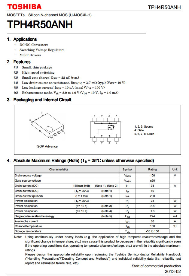

同步整流管为东芝TPH4R50ANH,100V耐压,导阻3.7mΩ,适合于DC-DC转换器,开关稳压器和马达驱动。
东芝TPH4R50ANH 详细资料。

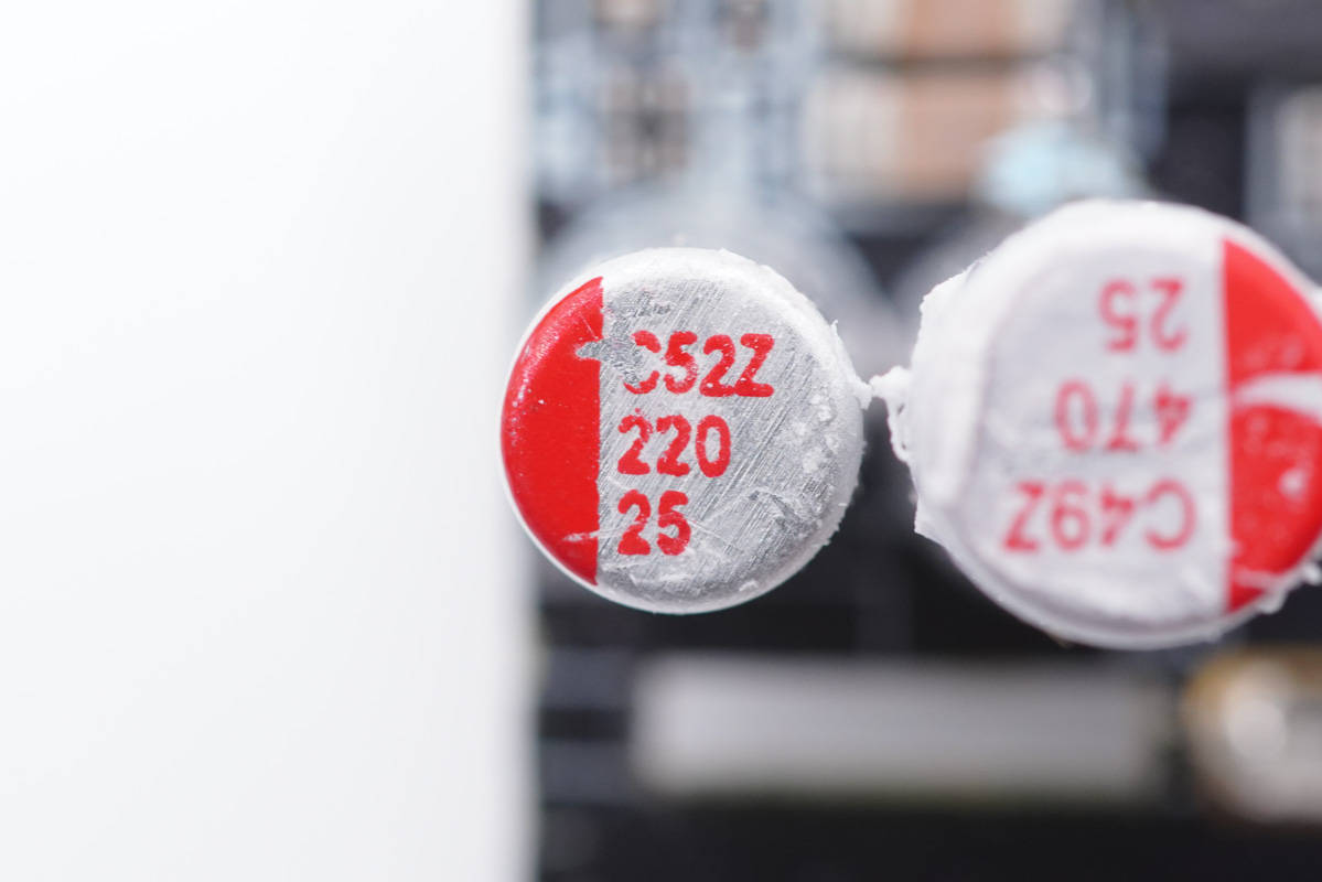

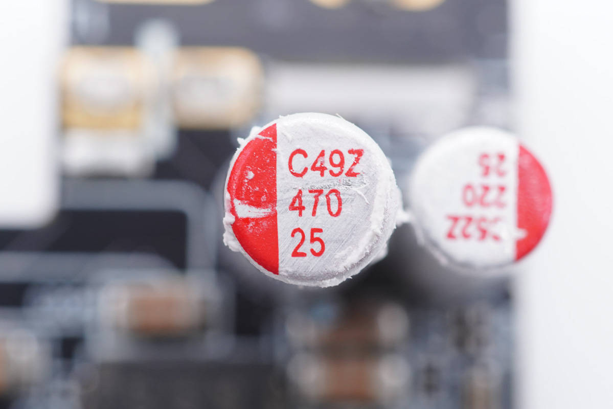

输出滤波固态电容特写,规格为25V 470μF。
另一颗规格为25V 220μF。

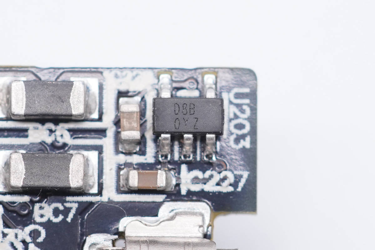

小板上一角是一颗丝印D8B的稳压芯片,为协议芯片供电。

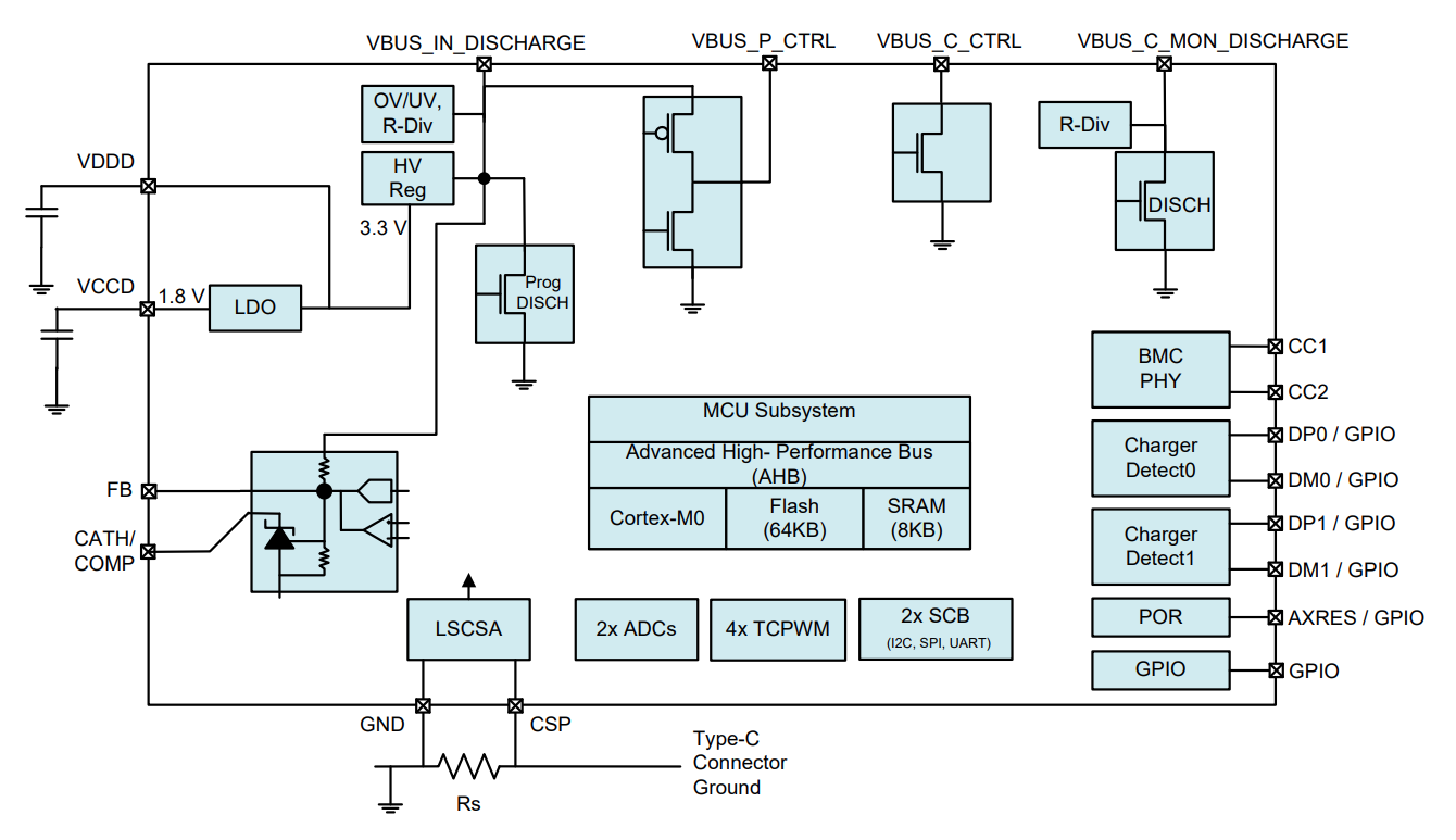

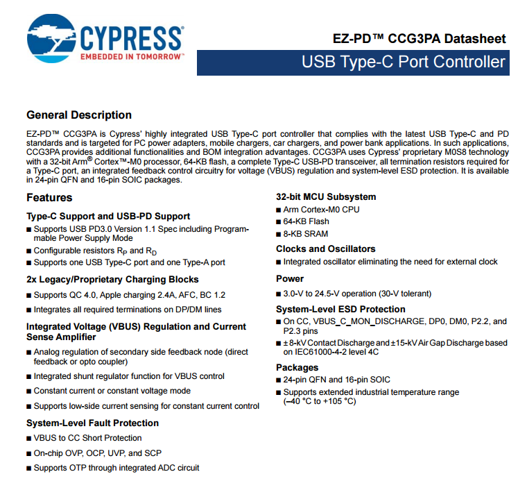

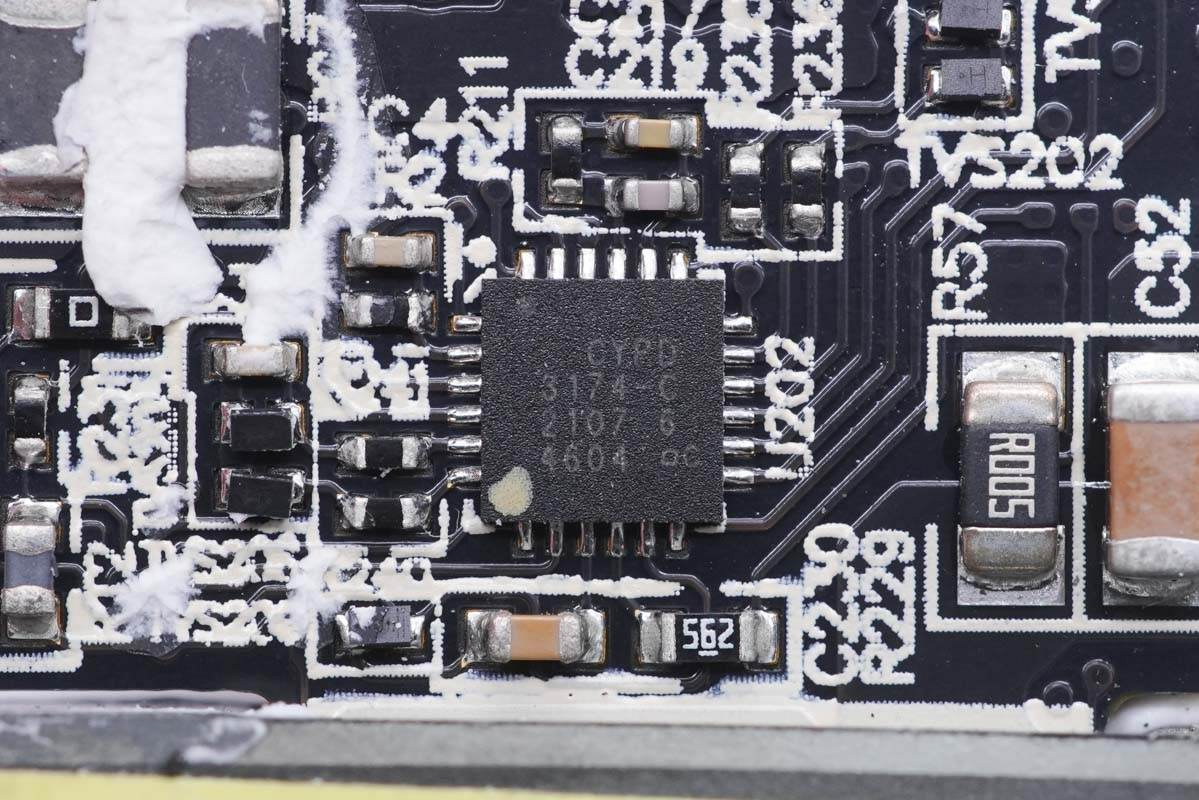

USB PD快充协议芯片采用赛普拉斯CYPD3174,该芯片支持PD3.0包括PPS协议,支持QC4.0,苹果2.4A等其他快充协议;内置多重全面的保护功能,内置32位 M0处理器,集成振荡器且无需外部时钟。
赛普拉斯CYPD3174资料信息。
赛普拉斯CYPD3174支持一个USB-C和一个USB-A口,USB-C口输出电压通过光耦调节,并且可通过I2C接口与南芯升降压转换器通讯,调节USB-A口的输出电压,实现双口同时快充。

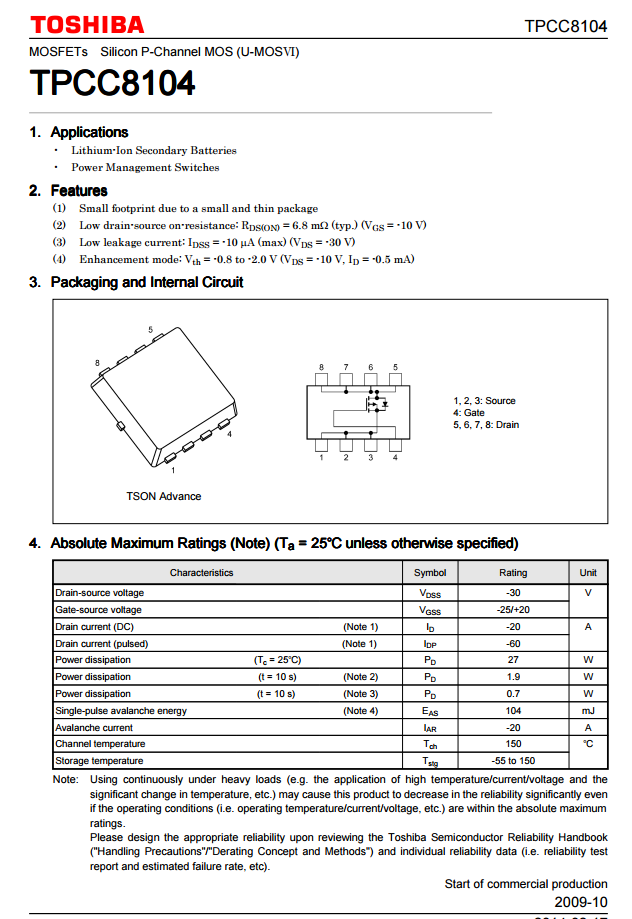

输出VBUS开关管采用东芝TPCC8104,PMOS,耐压30V,这颗MOS管在小米的充电器中很常见。
东芝TPCC8104资料信息。

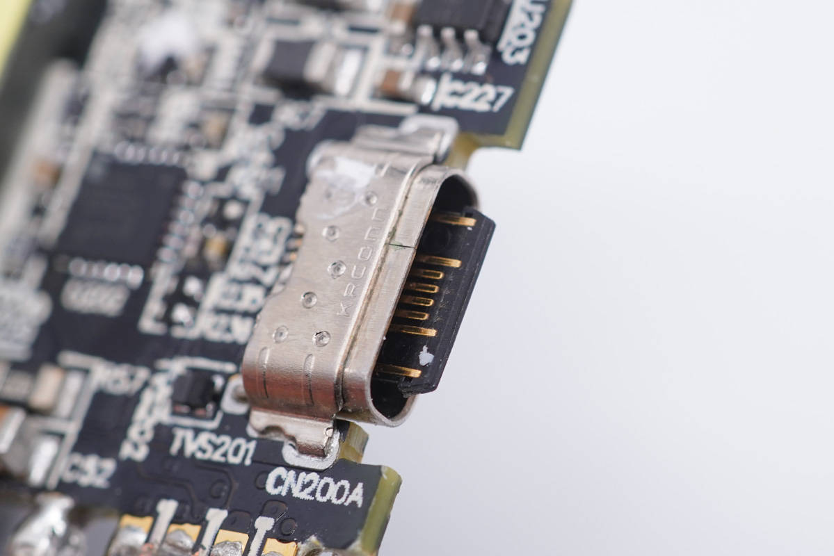

USB-C母座来自精睿兴业科技,沉板设计,外套金属片点焊加固。

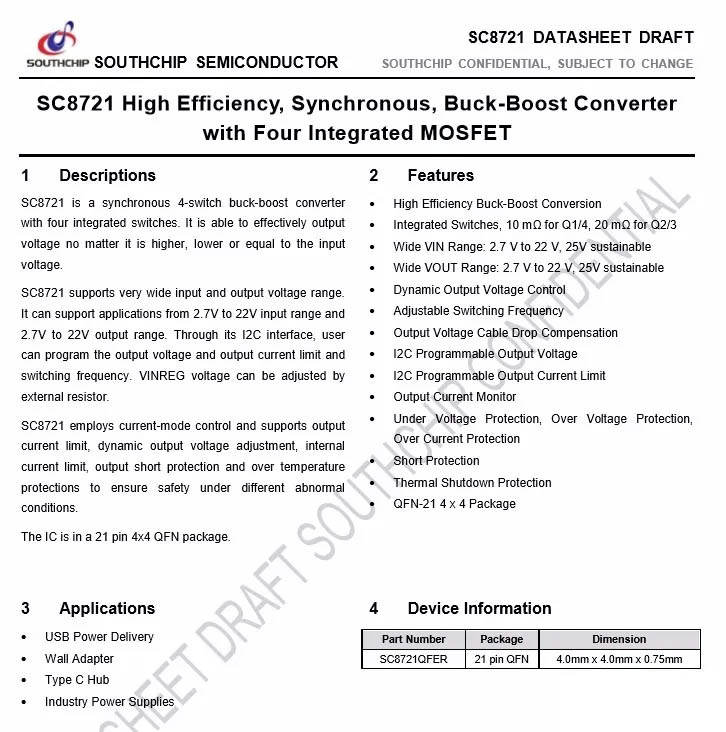

USB-A口同步升降压转换器采用南芯半导体SC8721。SC8721内部集成四管H桥升降压开关管,输入输出电压范围均为2.7-22V,工作电压范围宽,支持动态输出电压调整,开关频率可调节,支持输出线补、输出电流监测,支持I2C总线控制的输出电压调节和输出限流调节,内置全面的保护功能。
南芯SC8721详细资料。充电头网了解到,采用该芯片的产品还有ANKER 25600mAh移动电源、努比亚红魔45W USB PD氘锋移动电源、小米20000mAh移动电源、thinkplus 14000mAh 45W PD快充移动电源等。

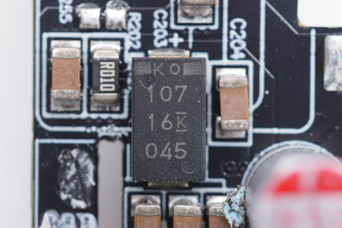

基美钽电容特写,T521聚合物,100μF 16V耐压,用于USB-A口输出滤波,减小空间占用。

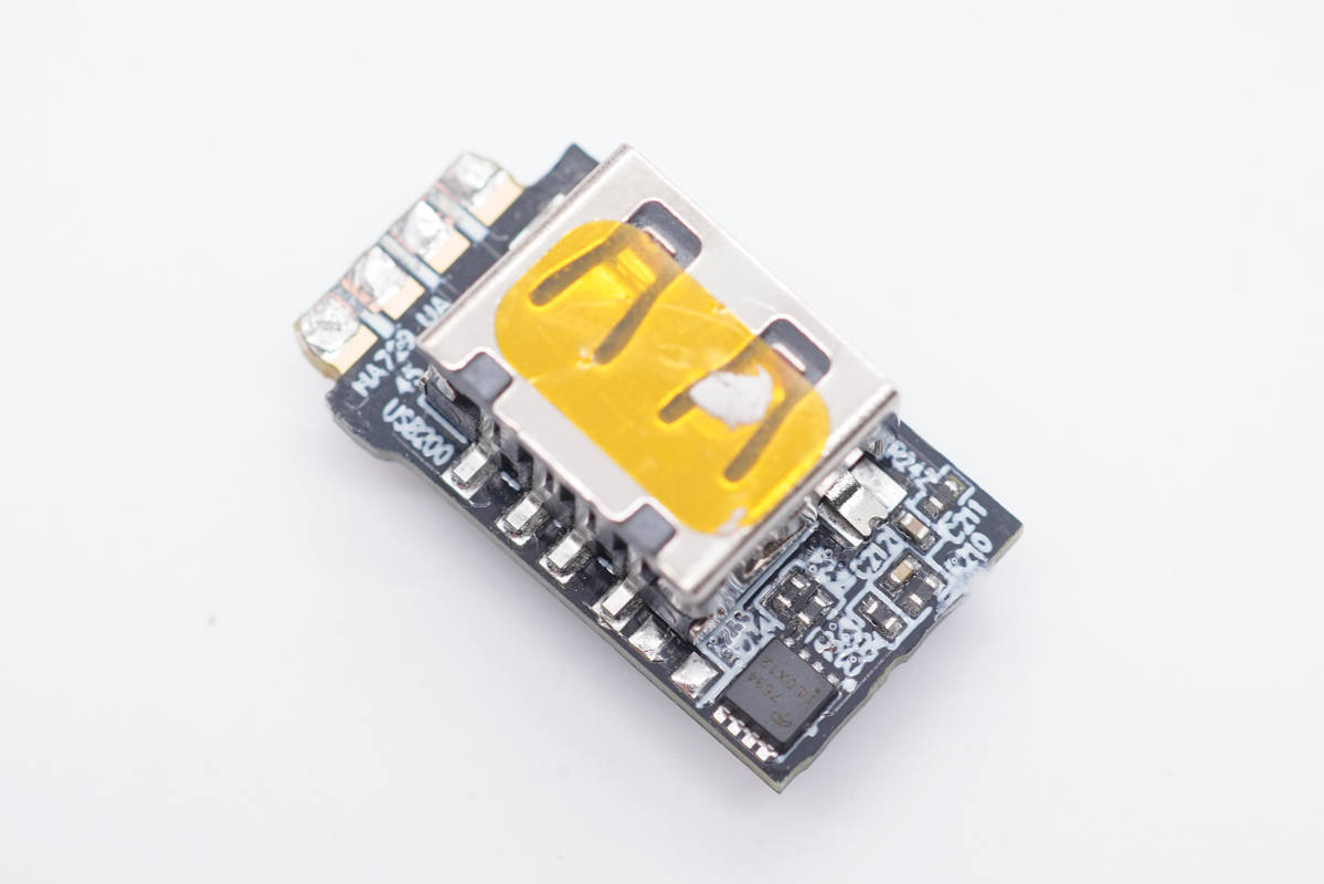

A口母座所在小板一面设有降压电感,10μH,10*10*4mm,大尺寸的电感有助于降低发热。

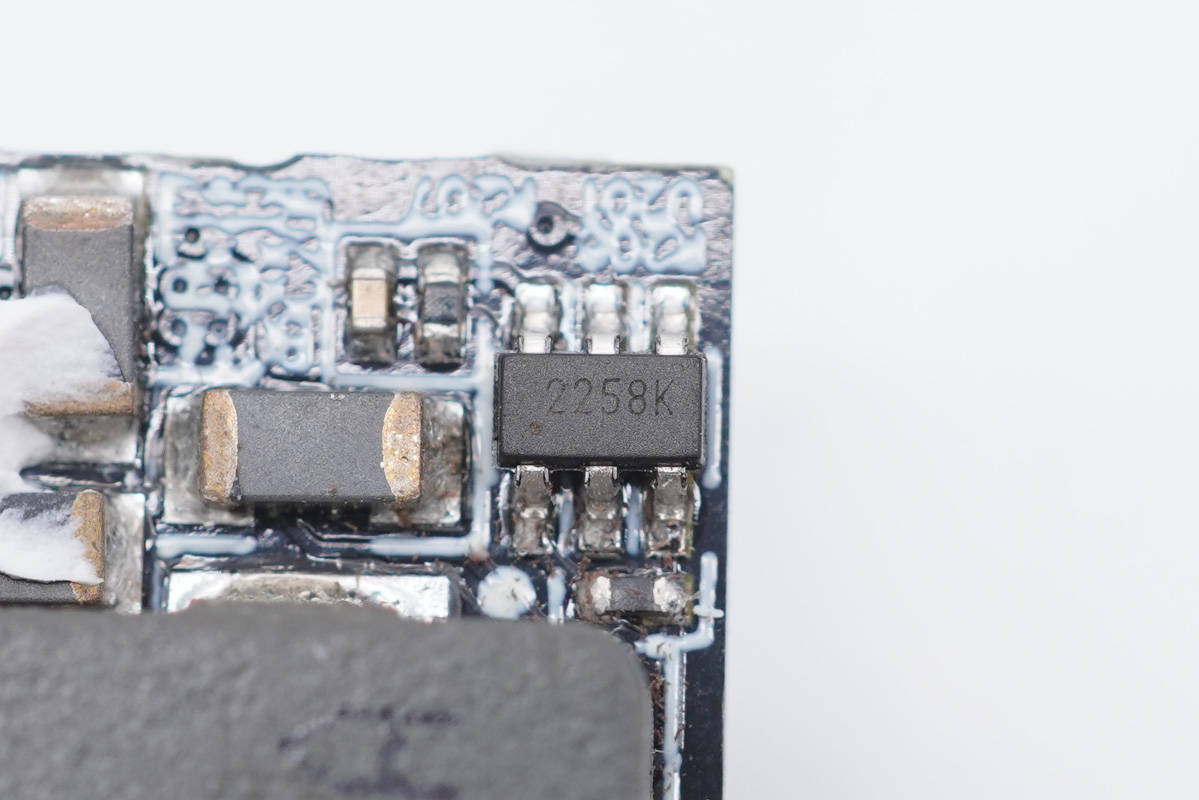

丝印2258K的定制芯片。

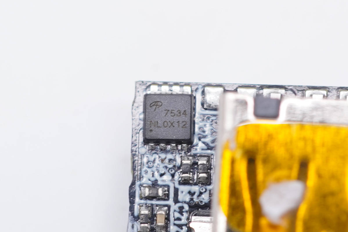

另一面母座贴有防尘胶带,旁边设有一颗输出VBUS开关管。

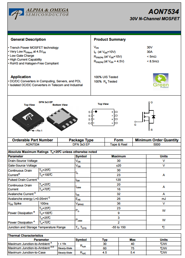

A口输出VBUS开关管采用AOS万代AON7534,NMOS,耐压30V。
AOS AON7534 资料信息。

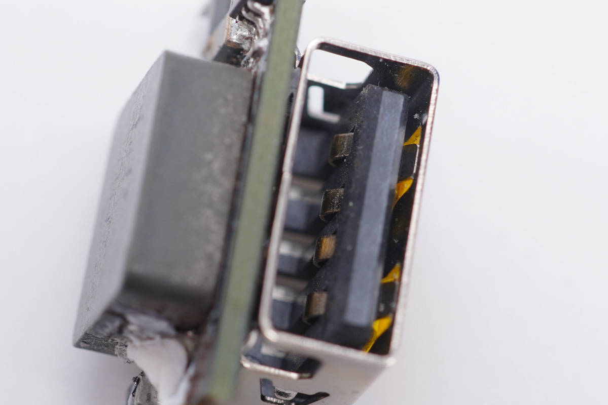

USB-A母座特写。
