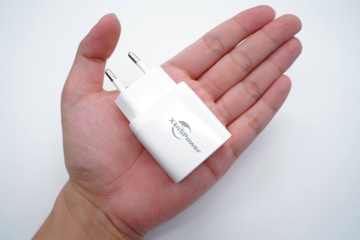

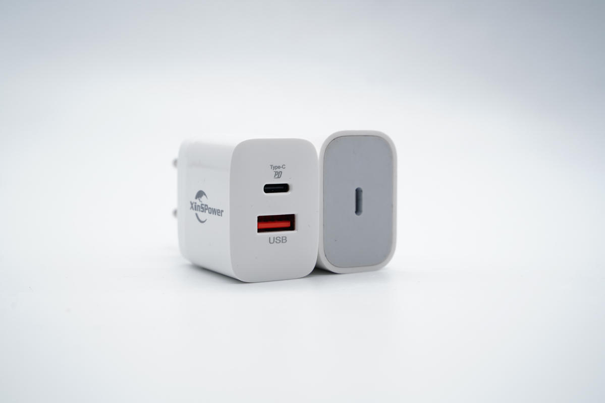

一、新斯宝18W充电器外观

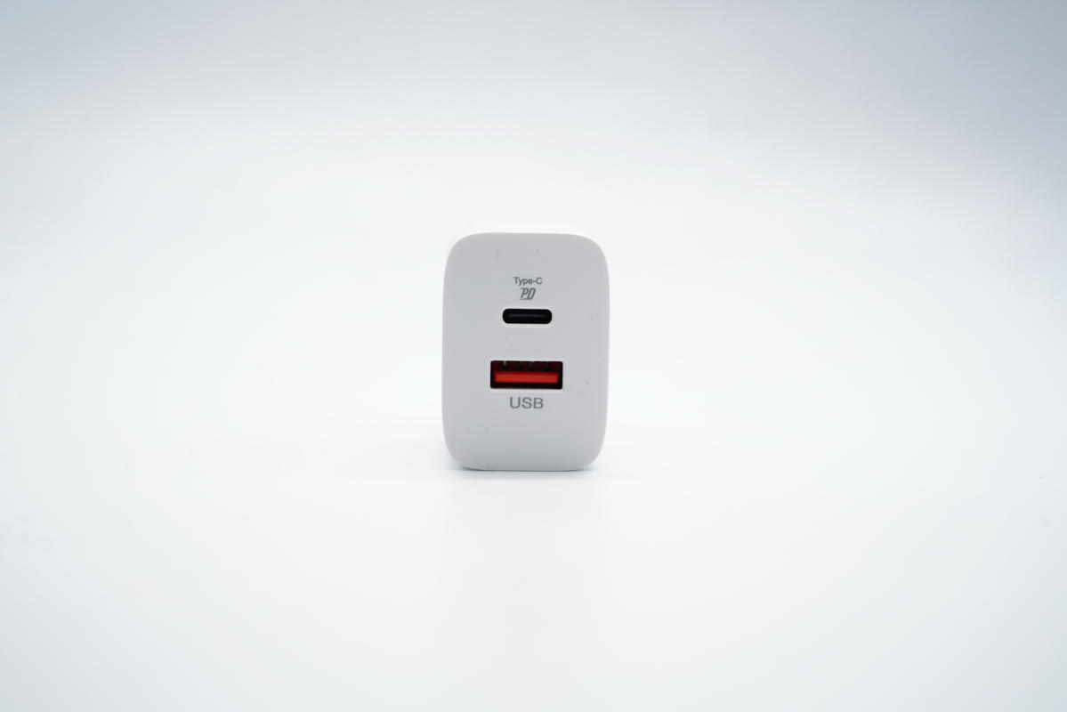

充电器采用PC阻燃材质白色外壳,腰身高光亮面设计,其余部分为磨砂处理,机身正面印有XinSPower品牌。
相邻侧面印有充电器参数
型号:QM10
输入:100-240V~50/60HZ 0.5A
输出:5V3A、9V2A、12V1.5A
产品已经通过CE、FCC和RoHS认证。
输入端采用欧版典型长插脚设计,插入更稳固。
顶面配有1A1C接口,分别采用红色和黑色胶芯。

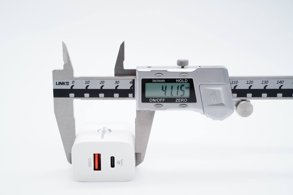

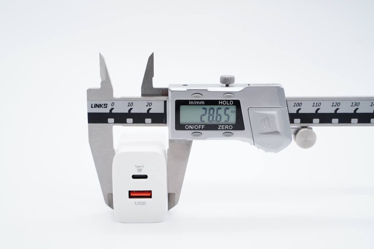

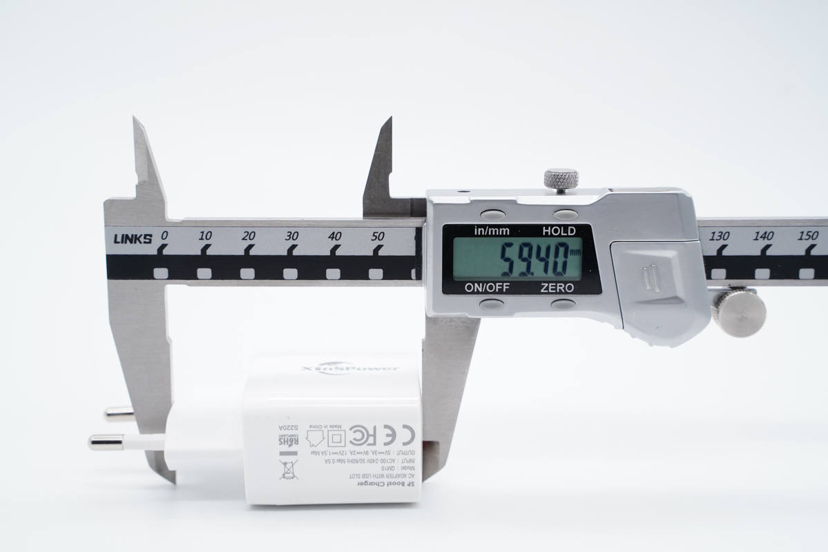

测得充电器长度为59.4mm。
宽度为41.15mm。
厚度为28.65mm。
充电器主体机身大小和苹果20W的相当。
拿在手上的直观感受。

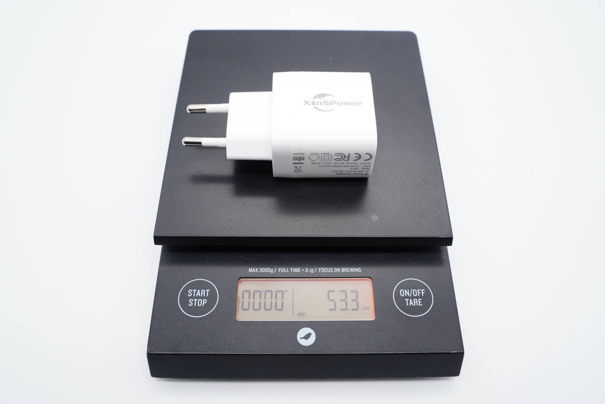

净重约为53g。

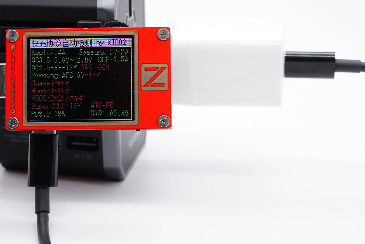

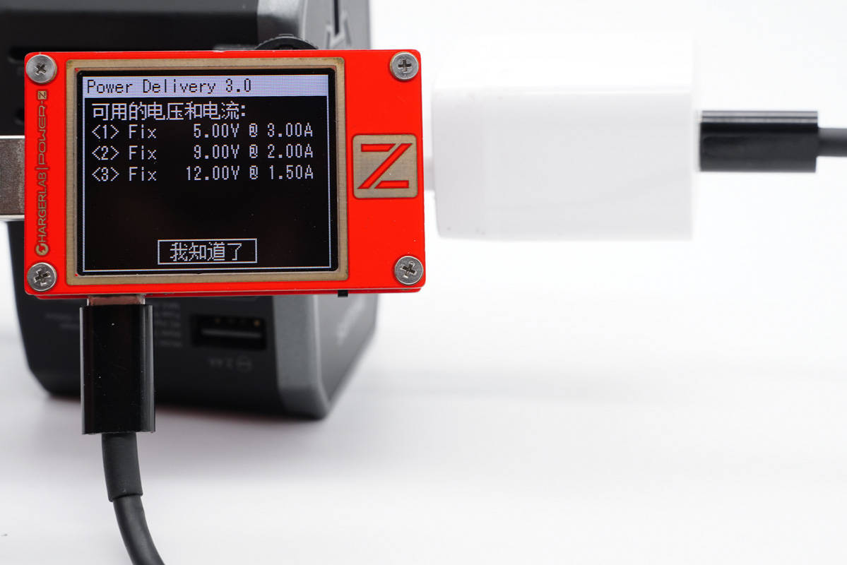

使用ChargerLAB POWER-Z KT002测得USB-C口支持Apple 2.4A、Samsung 5V2A、DCP协议,以及QC2.0/3.0、AFC、PD3.0快充协议。
此外还测得C口具备5V3A、9V2A、12V1.5A三组固定电压档位。

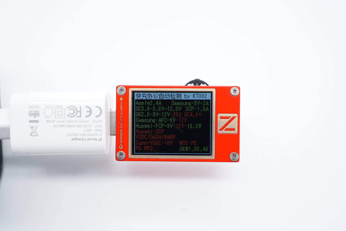

另外测得USB-A口支持QC2.0/3.0、AFC、FCP快充协议。

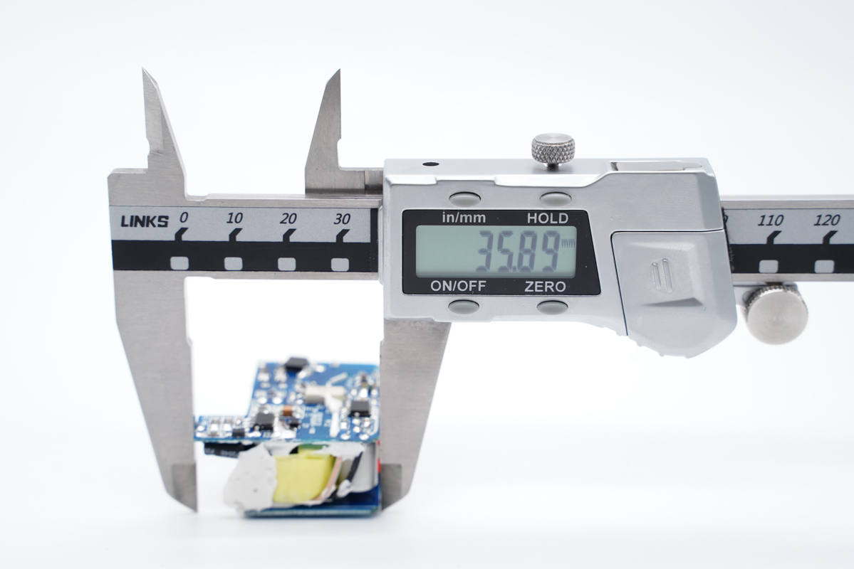

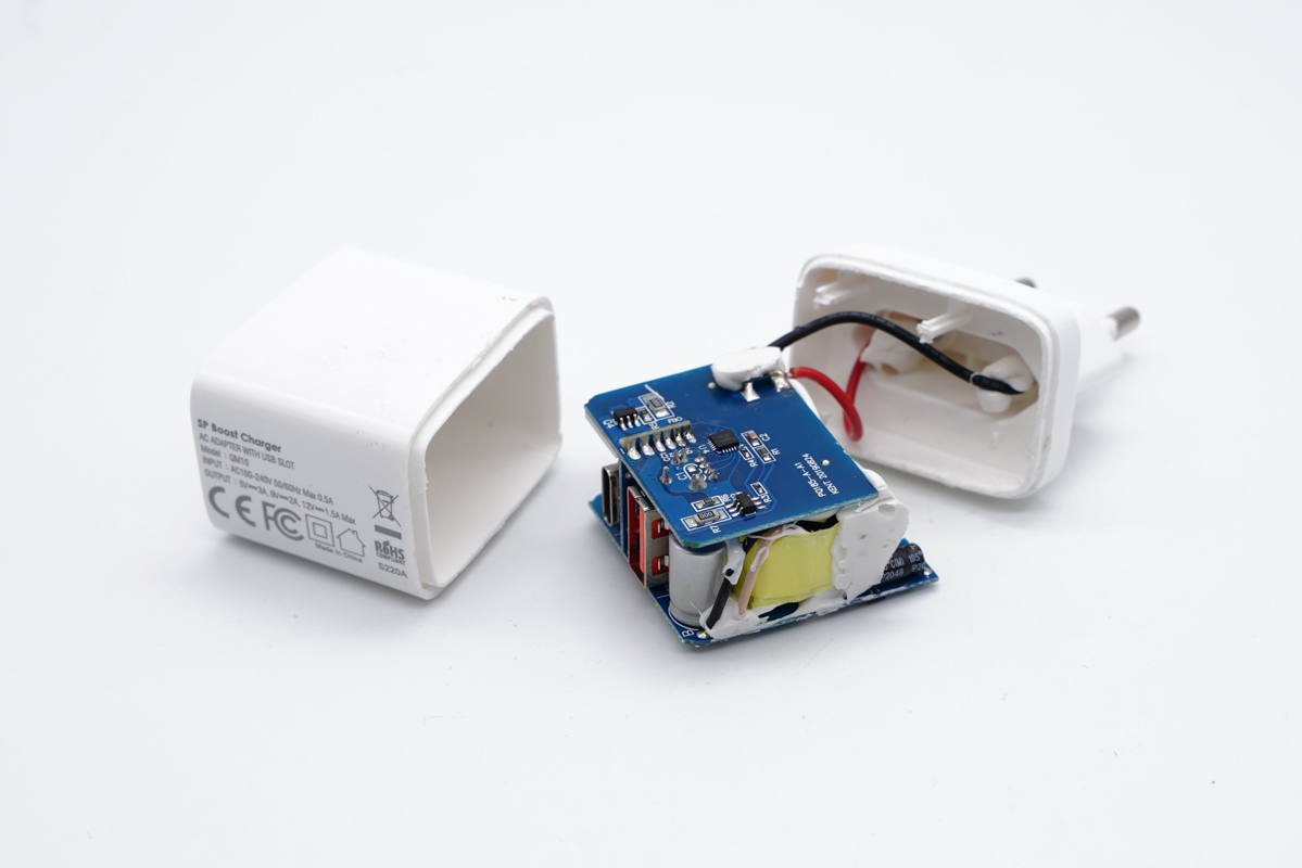

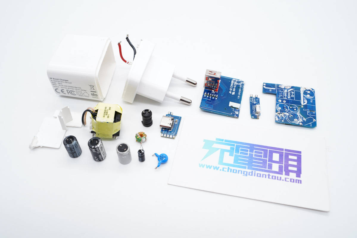

拆开外壳取出充电器模块。

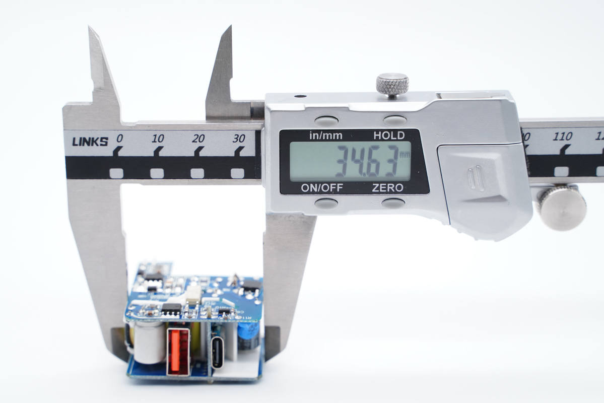

测得模块长度为35.89mm。
宽度为34.63mm。
厚度为19.44mm。

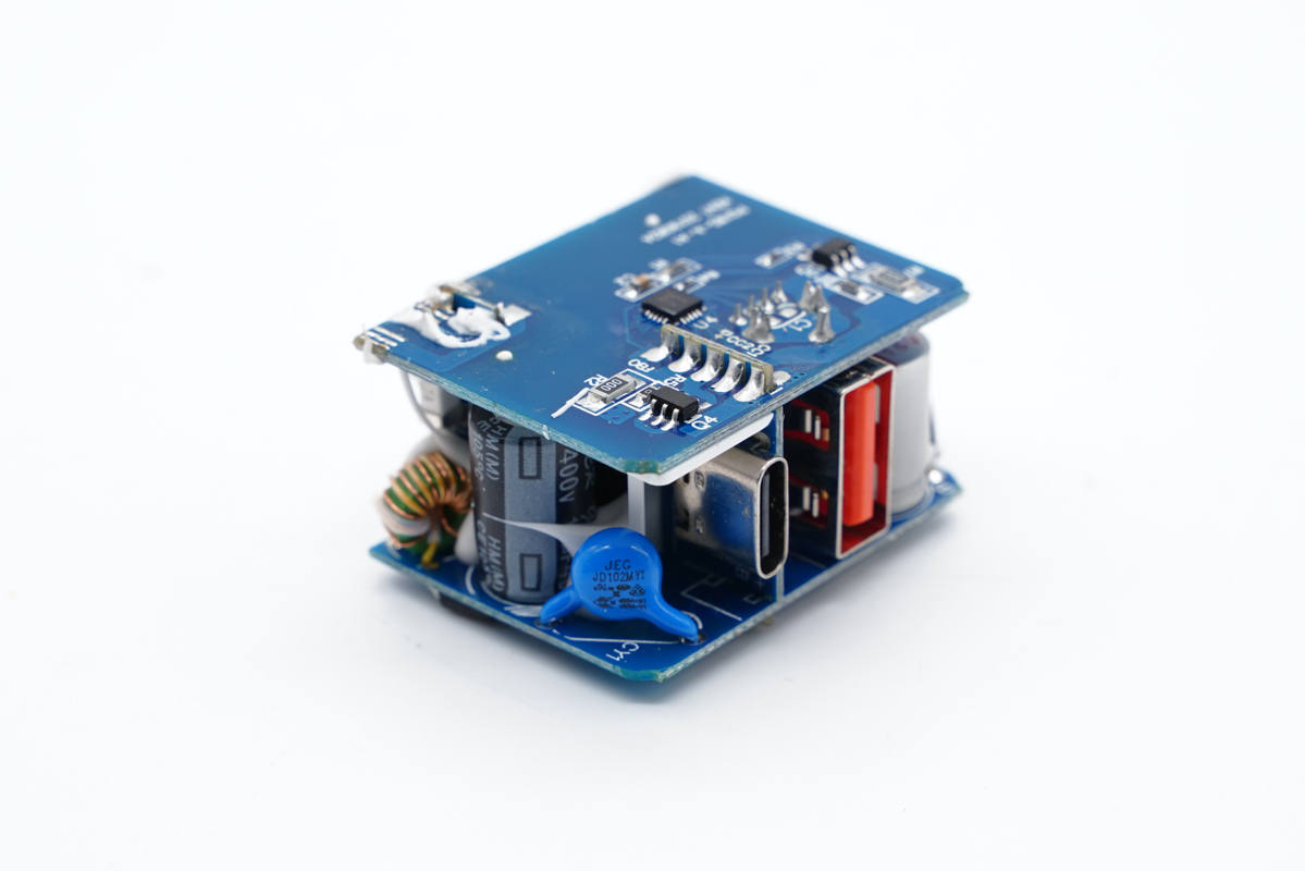

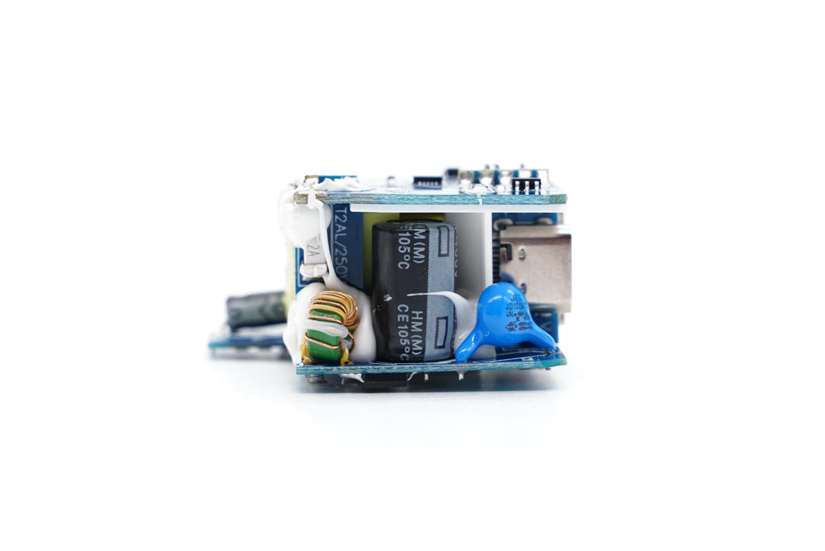

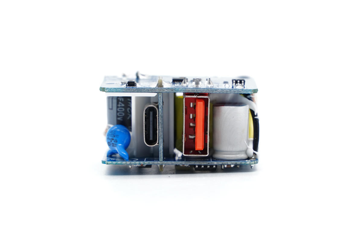

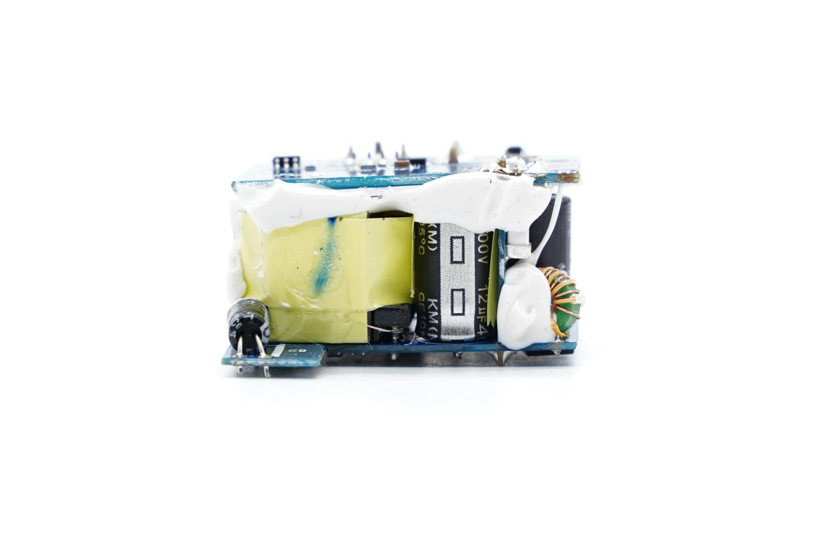

充电器采用四块小板组合焊接,工字结构设计。
变压器、电容等器件打胶加固。
通过观察发现,新斯宝这款充电器采用开关电源宽范围输出,次级协议芯片控制输出电压的典型架构。下面我们就从输入端开始一一了解各元器件。
输入端也设有一块小板,焊接有保险丝并打胶加固,电容和输出端小板间有白色塑料板进行隔离以及支撑加固。
另一侧还有一颗高压滤波电解电容、变压器以及主控芯片供电电容,滤波电容粘贴绝缘胶带。

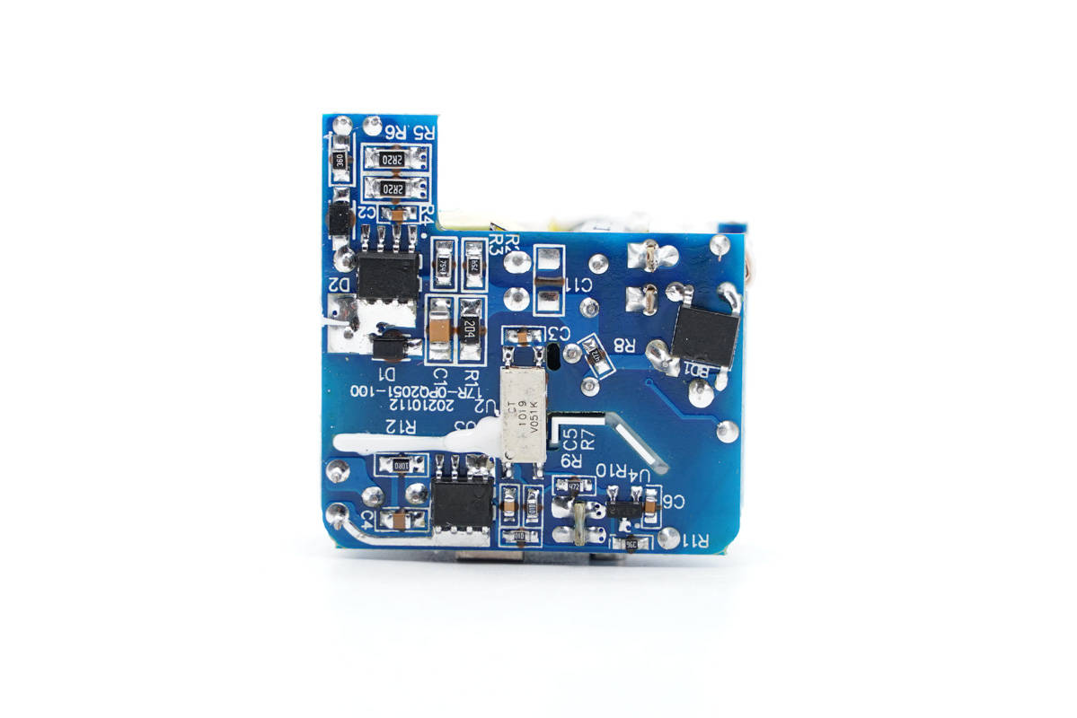

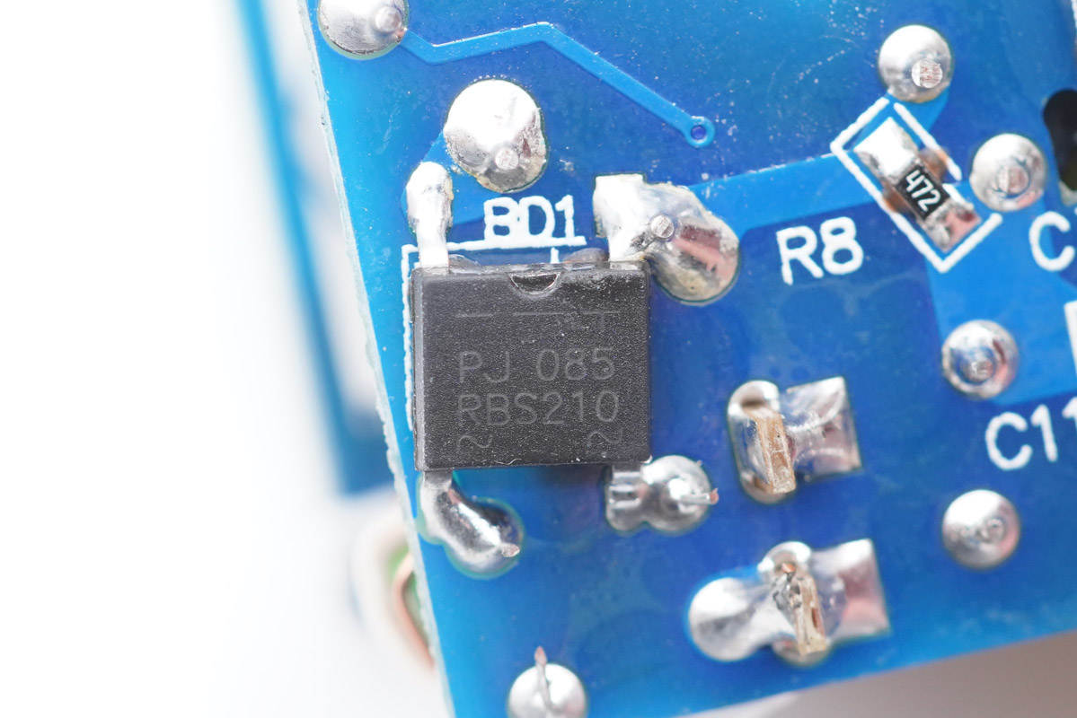

顶部小板背面设有整流桥、开关电源主控芯片和同步整流芯片。
贴片保险丝额定电流2A,来自诚润电子。

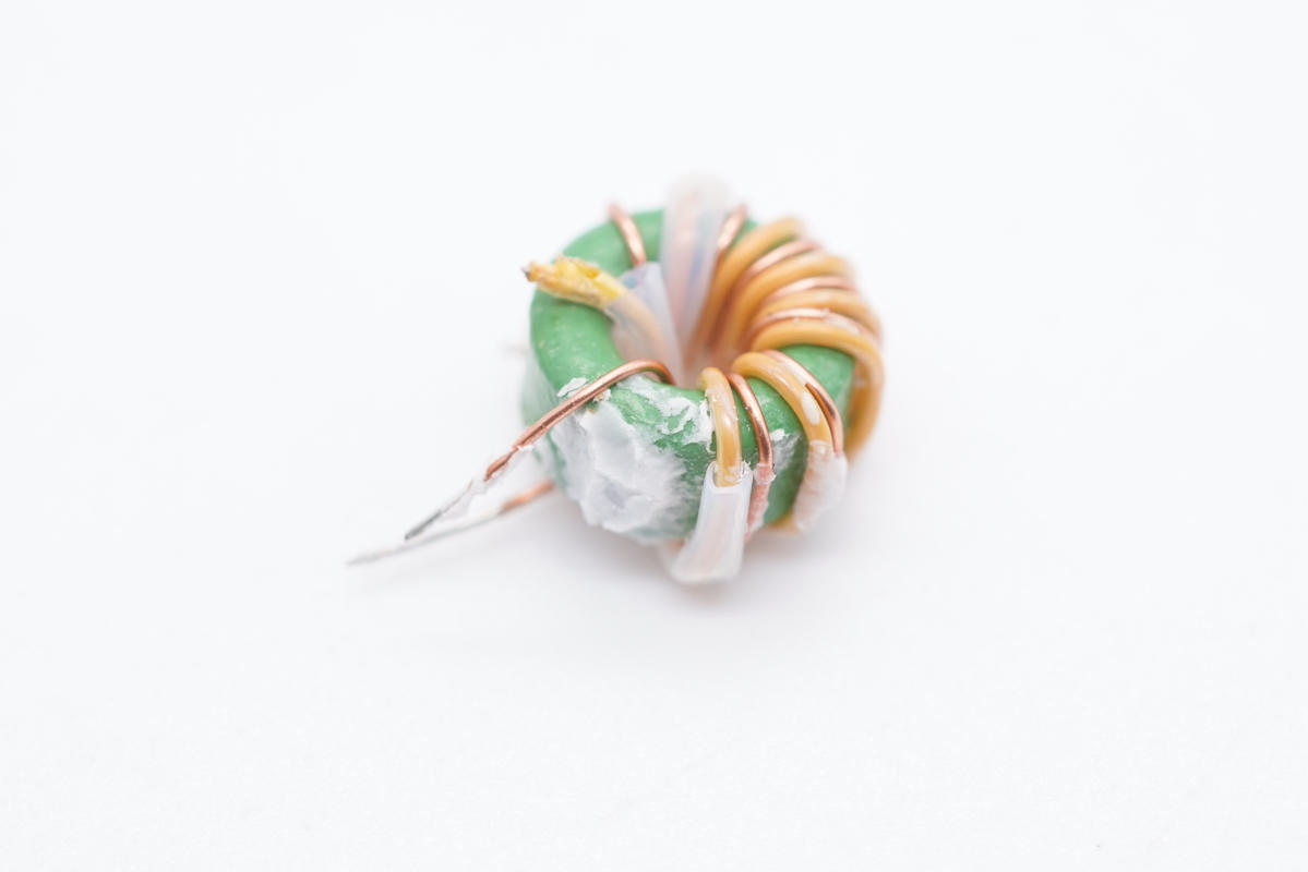

共模电感特写,用于滤除EMI干扰。
RBS210整流桥特写。

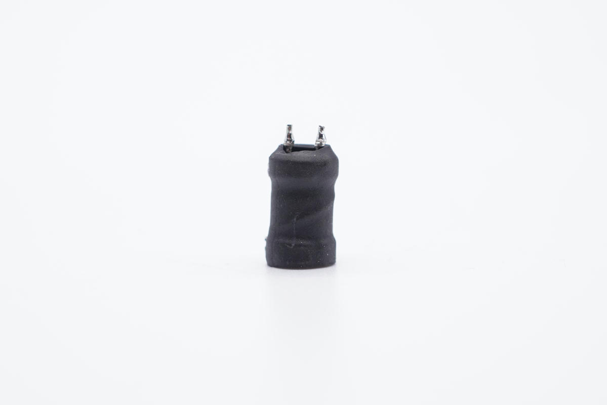

工字电感外套热缩管保护。

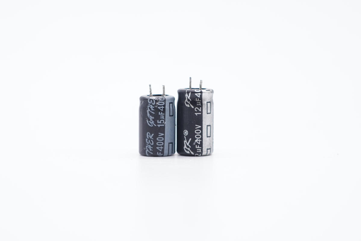

两颗高压滤波电解电容分别来自凯泽鑫和军康,规格也分别是400V 15μF和400V 12μF。

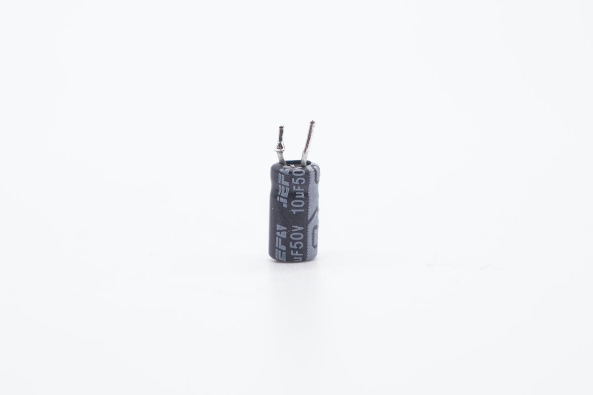

主控芯片供电电容规格为50V 10μF。

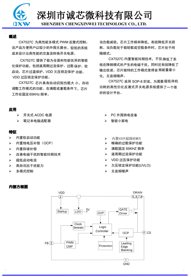

诚芯微科技CX7527C是一颗高性能多模式PWM反激式控制器。该产品方便用户以较少的外围元器、较低的系统成本设计出高性能的交直流转换开关电源。其提供了极为全面和性能优异的智能化保护功能,包括逐周期过流保护、过载保护、软启动、芯片过温保护、VDD欠压/过压锁定保护功能。
芯片具有自动识别负载大小,自动调整工作模式的功能。在满载或重载条件下,芯片工作在固定65KHz频率。当负载减轻,芯片工作频率降低,有效降低开关损耗。当负载处于极轻载或空载条件时,芯片处于间隔模式。
诚芯微CX7527C内置智能抖频技术,降低系统在降频模式所产生的电磁干扰和输出纹波。独特的工作模式使得音频能量最小化,无音频噪声。采用SOP-8封装,为需要超低待机功耗的高性价比反激式开关电源系统提供了一个很好的设计平台。
充电头网通过拆解了解到,采用诚芯微科技CX7527C+CX7538B快充方案的还有佳域20W迷你PD快充充电器、羽博20W 1A1C快充充电器、飞利浦迷你20W快充充电器、第一卫20W快充小冰粒充电器等产品,此外诚芯微20W PD快充方案被多家知名品牌采用。

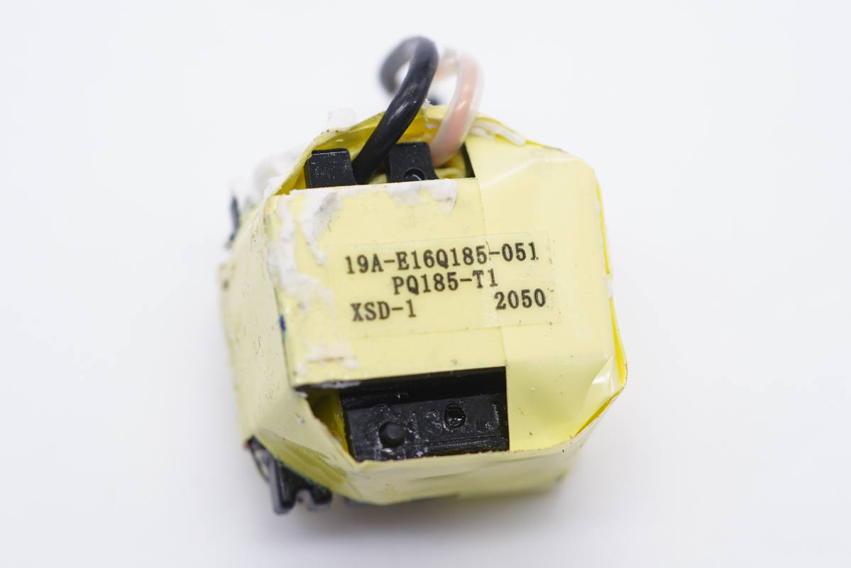

变压器特写。

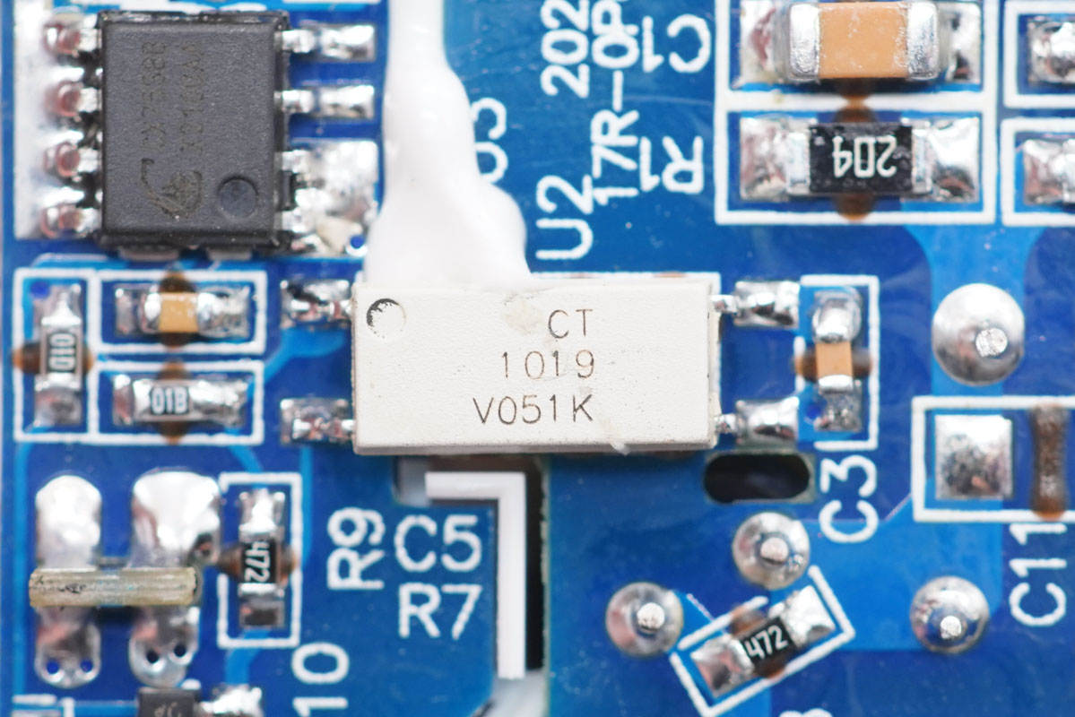

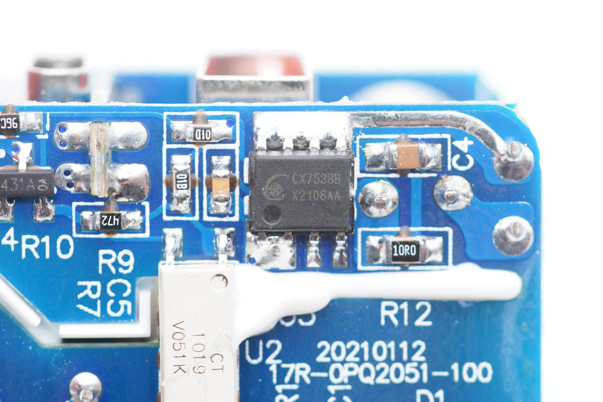

CT-1019光耦,用于初级次级通信,反馈输出电压。

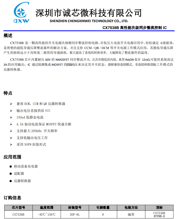

次级同步整流芯片同样来自诚芯微,型号CX7538B。这是一颗高性能的开关电源次级侧同步整流器芯片,在开关电源中轻松满足6级能效,是肖特基的理想替换方案。CX7538B支持最高150KHz开关频率,内置11mΩ低导阻NMOS管,发热远低于肖特基二极管,大幅度降低温度,提高转换效率。
诚芯微CX7538B 支持开关电源的CCM/QR/DCM模式,非常适合3.3~12V快充同步整流使用,内置耐压60V,11mΩ的同步整流管,可提供3A输出。比肖特基效率最高提升6%,工作电压范围宽,外围元件非常简单,在宽电压应用时,外围只需一颗电容。

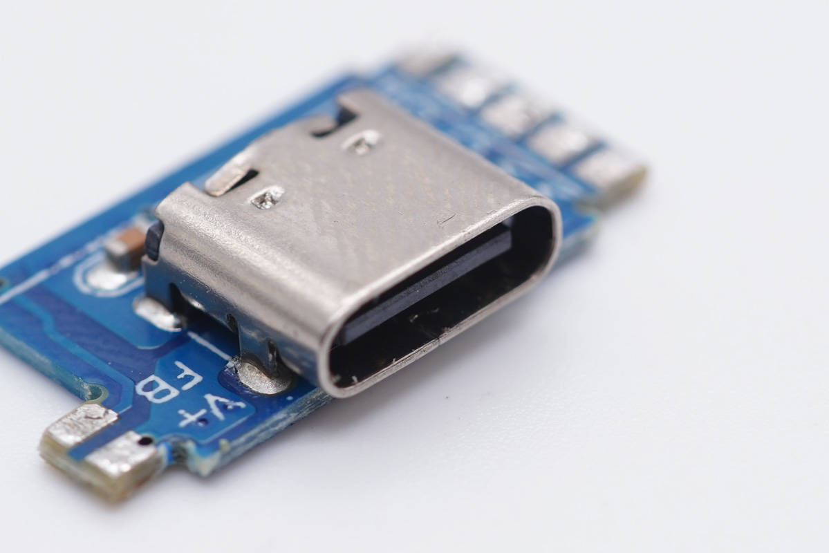

输出端一览,USB-C母座焊接在小板上,同时小板也是用于支撑上下两块PCB板。

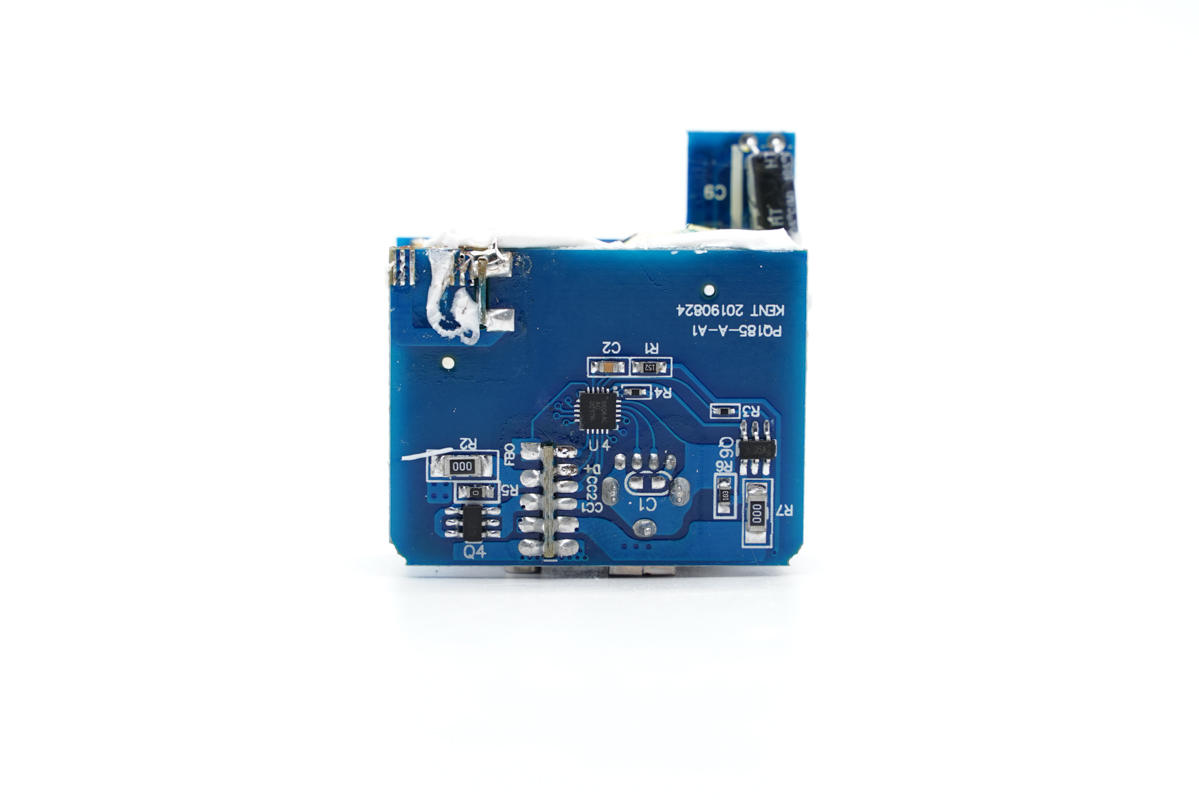

下层小板背面设有协议芯片以及两颗MOS管。

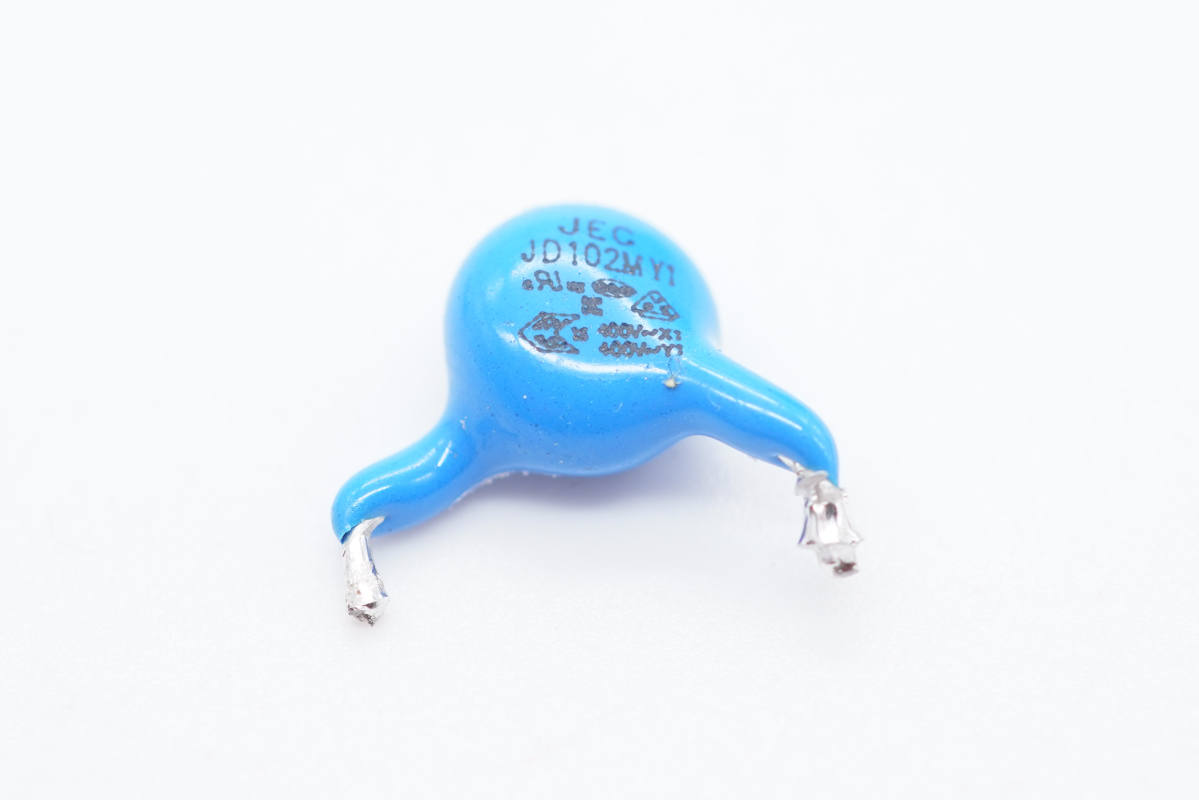

Y电容来自JEC智旭电子。

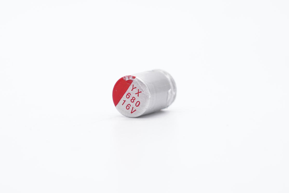

输出滤波固态电容来自福建云星电子有限公司,规格为16V 680μF。“YX”牌固态电容专门针对USB PD快充设计,在105℃的工作环境下仍能保证2000小时的寿命,同时兼具耐高温、耐大纹波、低ESR等特性。
充电头网了解到,采用云星固态电容的电源产品还有REMAX 100W四口氮化镓快充、华硕65W 2C1A氮化镓充电器、REMAX 1A1C 65W氮化镓充电器、征拓2C1A 65W氮化镓充电器、洛克65W中国芯氮化镓快充充电器、爱否开物1A2C 65W PD氮化镓充电器、爱否开物F1多口USB PD充电器、倍思充电器移动电源二合一等。

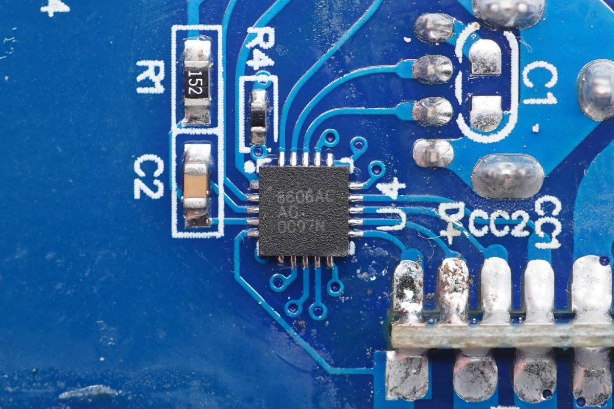

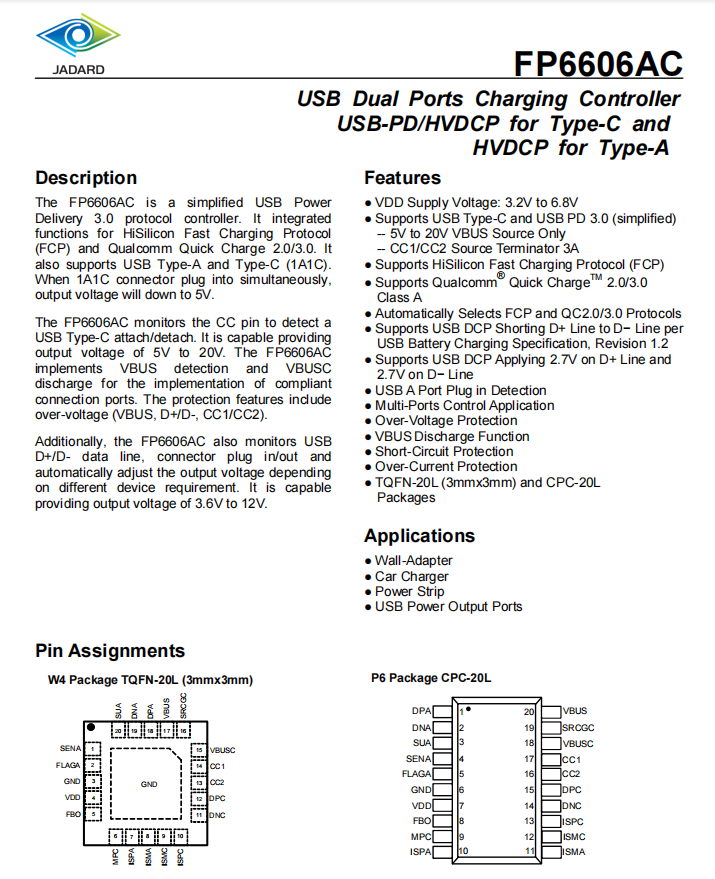

协议芯片采用天德钰FP6606AC,用于1A1C双口协议识别。这款芯片支持USB-C口实现USB PD3.0快充并有5V、9V、12V三种电压输出档位外,同时还支持高通QC3.0/2.0、华为FCP、三星AFC、BC1.2等协议;USB-A口则是涵盖了FP6601Q所有的功能,可支持QC3.0/2.0、华为FCP、三星AFC以及BC1.2等协议,实现单口输出快充,双口同时输出5V。
天德钰FP6606AC详细资料。
充电头网拆解了解到,天德钰FP6606AC已被航嘉18W 1A1C快充延长线插座、RAVPOWER 18W 1A1C充电器、飞利浦1A1C 18W PD快充充电器、睿高18W超薄折叠PD快充充电器、优胜仕18W 1A1C快充充电器等数十款产品采用过。

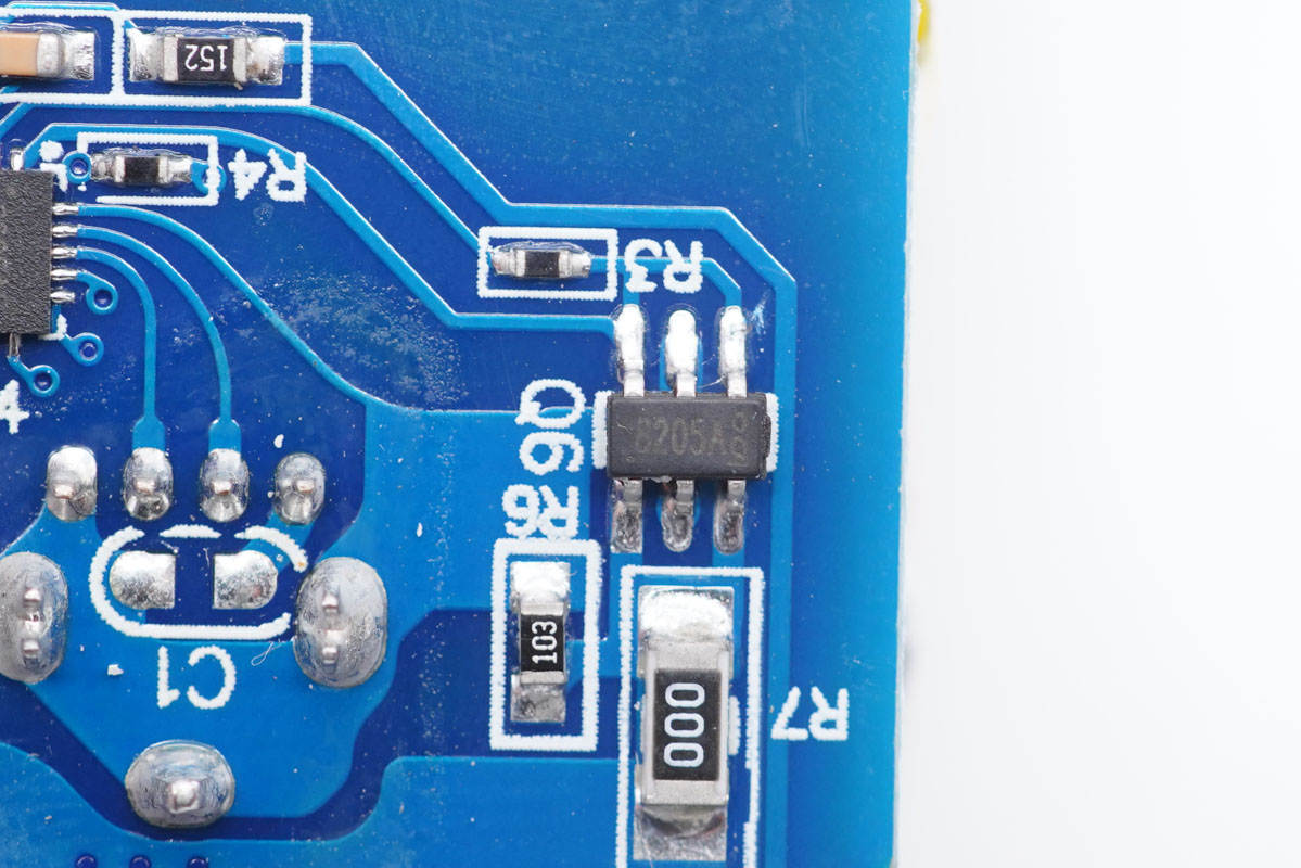

8205A MOS管,这颗作为USB-C口输出VBUS开关管。
另一颗特写,作为USB-A口输出VBUS开关管。
USB-C口母座特写,过孔焊接。

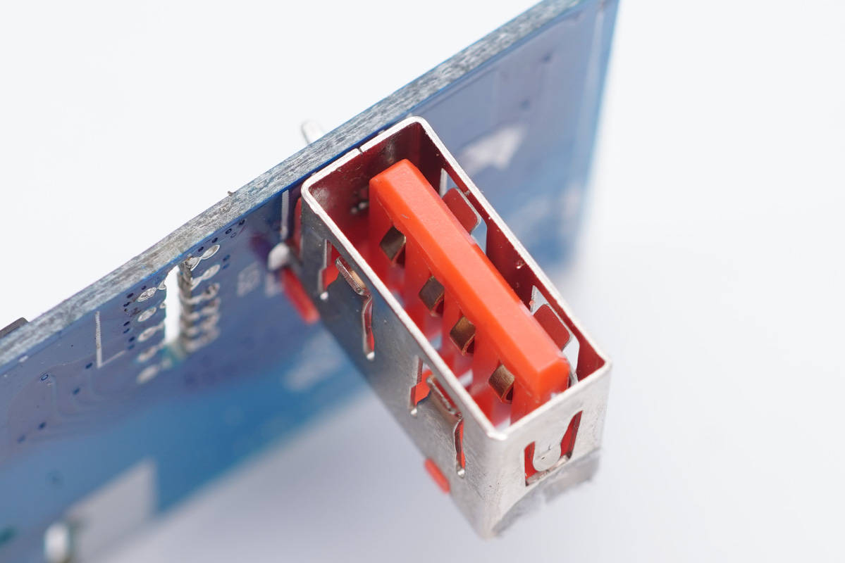

USB-A母座特写。
