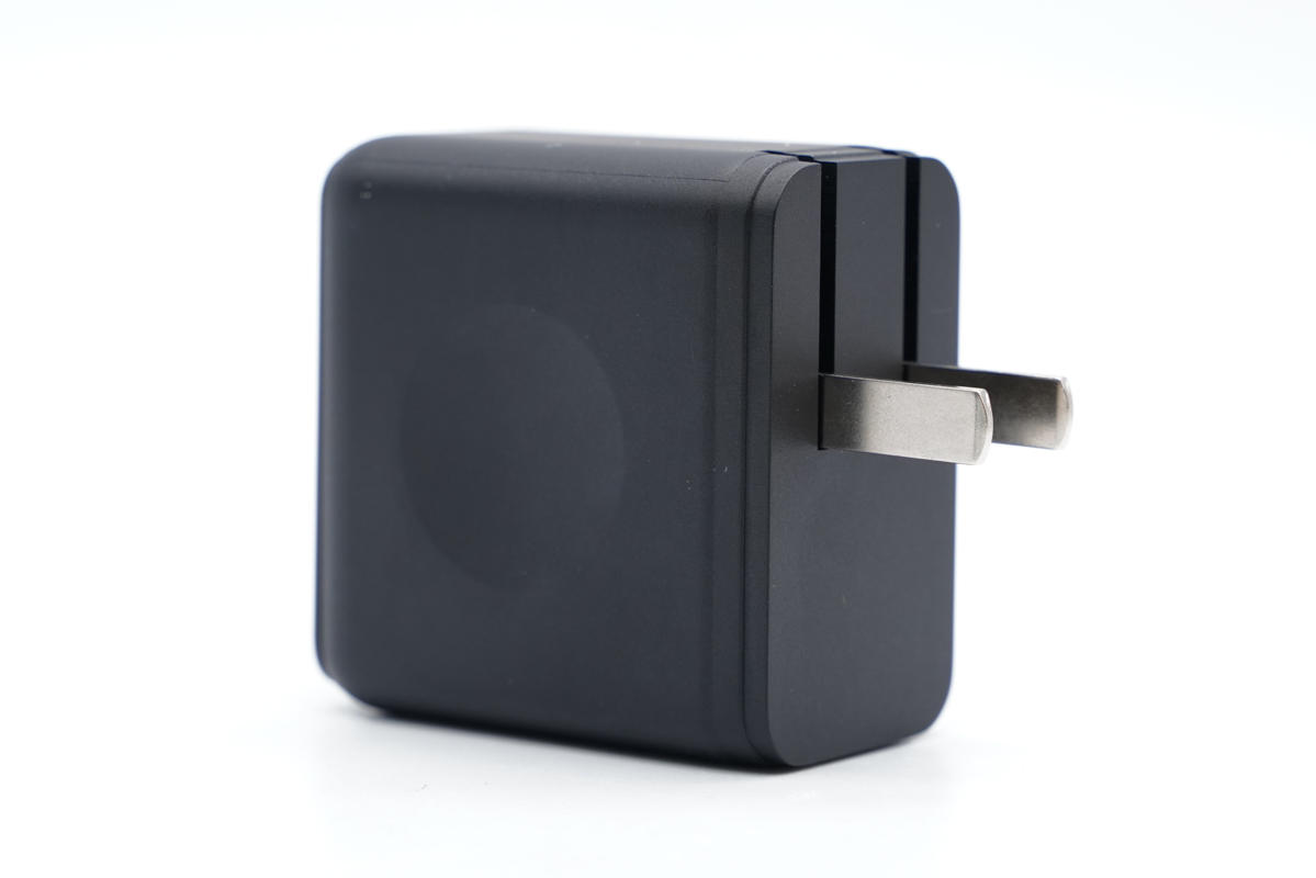

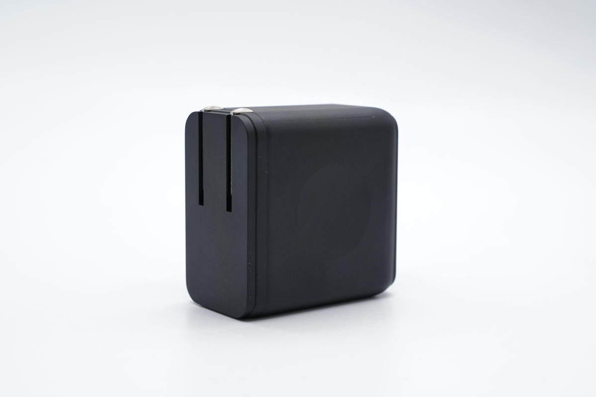

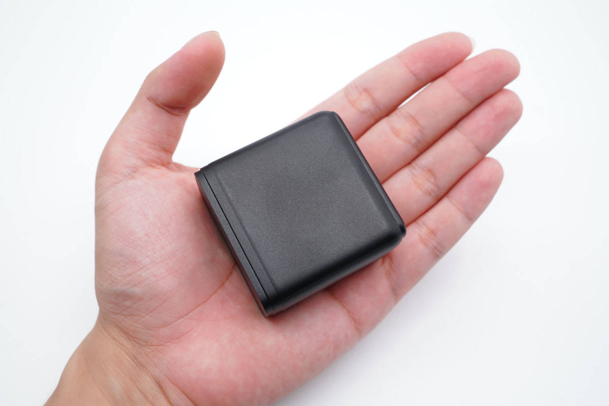

充电器采用方块造型设计,机身表面全部哑光处理,正背面设有小圆凹面方便用户插拔使用。

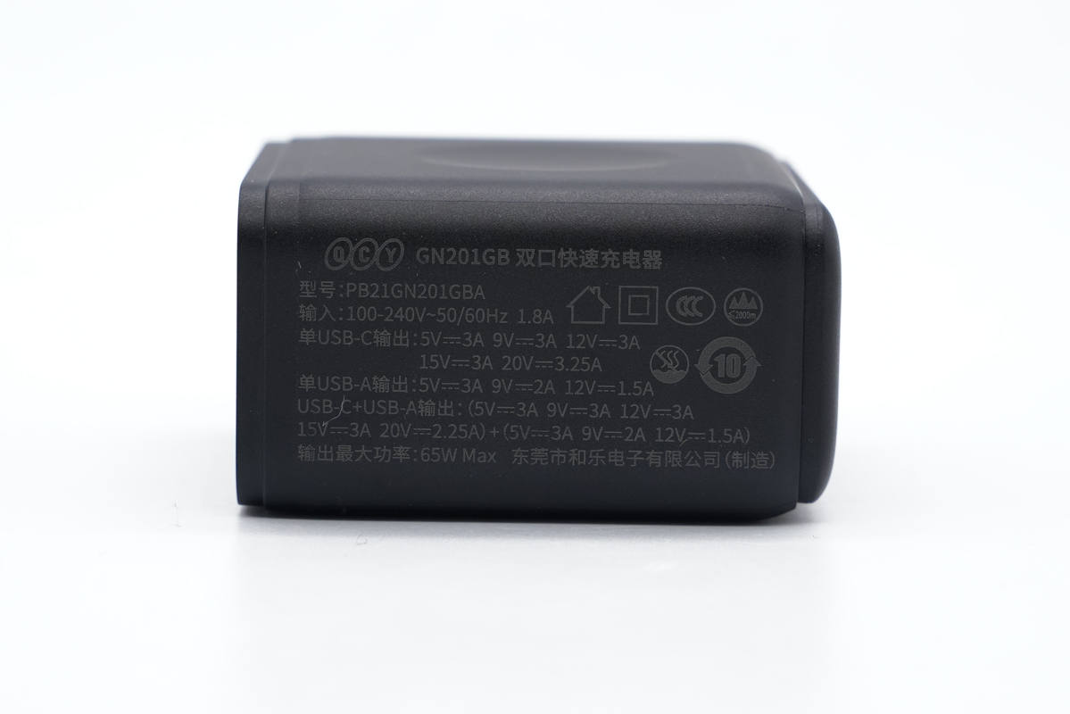

机身上印有充电器参数信息
型号:PB21GN201GBA
输入:100-240V~50/60HZ 1.8A
单口输出:
USB-C1:5V3A、9V3A、12V3A、15V3A、20V3.25A
USB-A:5V3A、9V2A、12V1.5A
双口输出:45W+18W(USB-C:5V3A、9V3A、12V3A、15V3A、20V2.25A;
USB-A:5V3A、9V2A、12V1.5A)
最大输出功率:65W Max
制造商:东莞市和乐电子有限公司
充电器已经通过了CCC认证
输入端配备可折叠国标插脚,携带方便且不会刮伤包里其它设备。

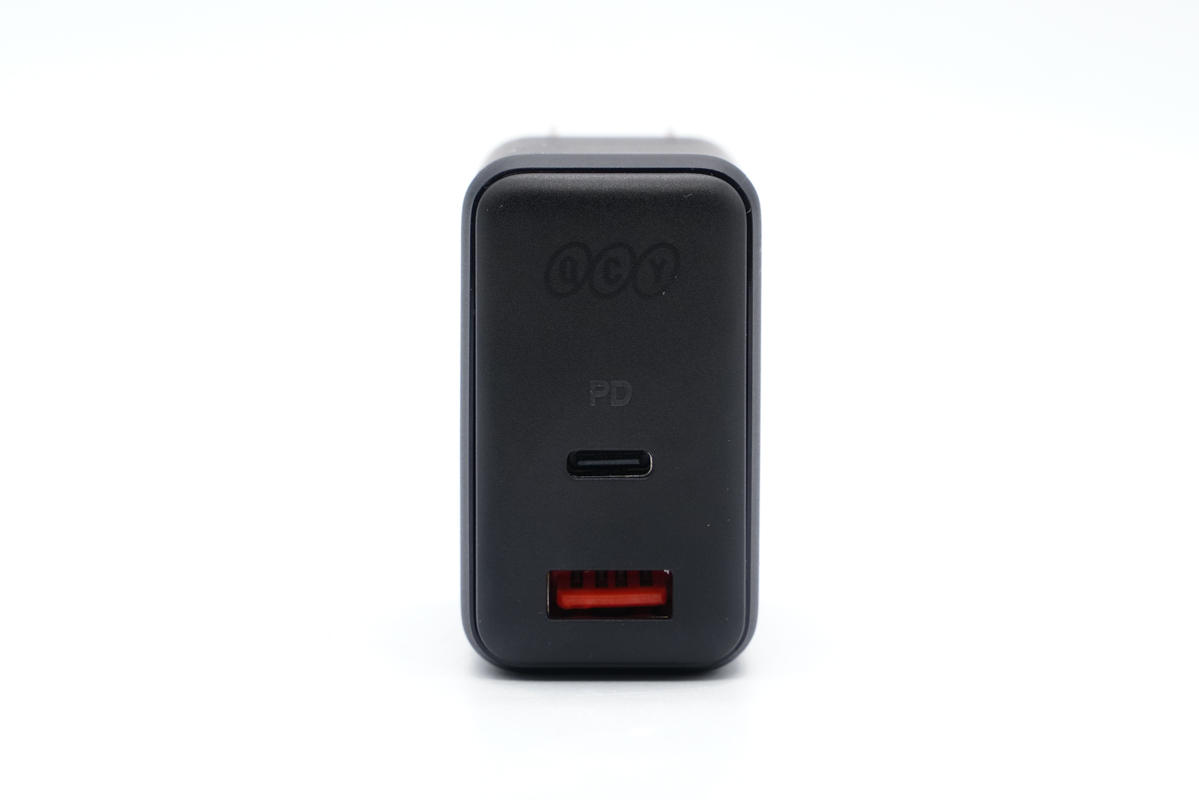

输出顶面配有1A1C万金油接口,分别为红色和黑色胶芯。

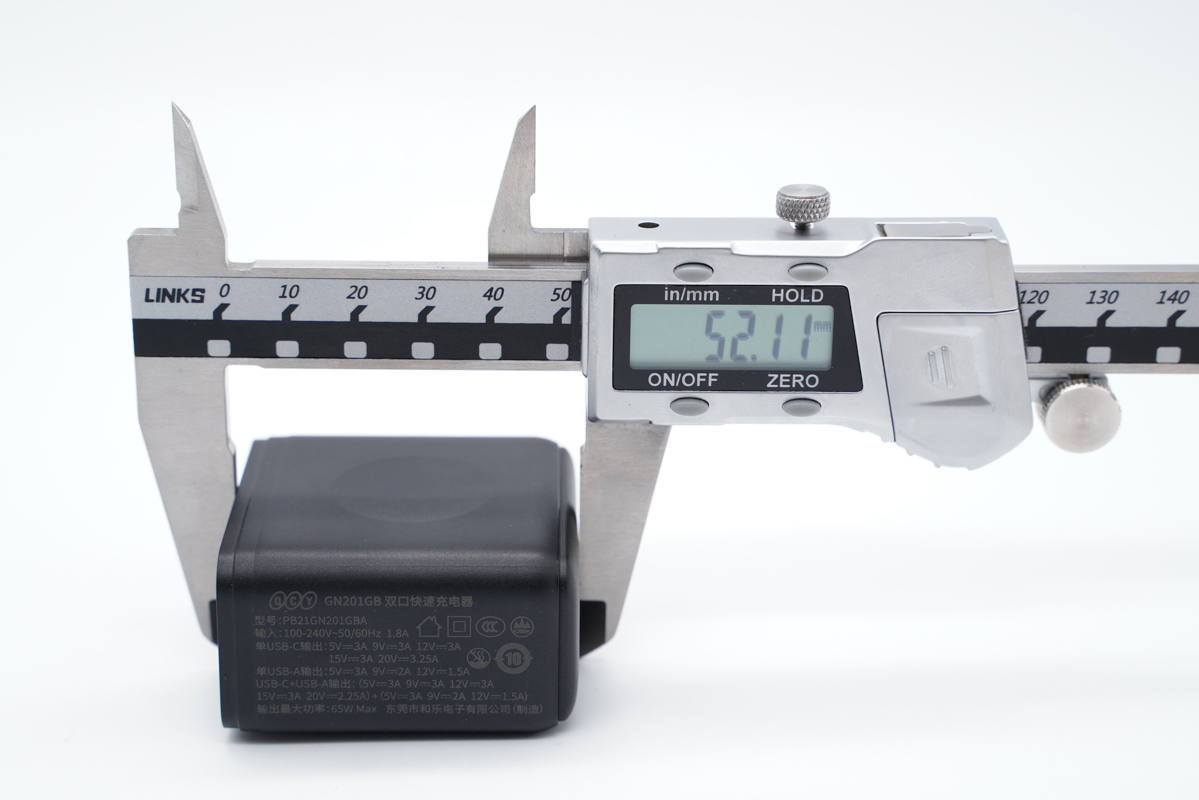

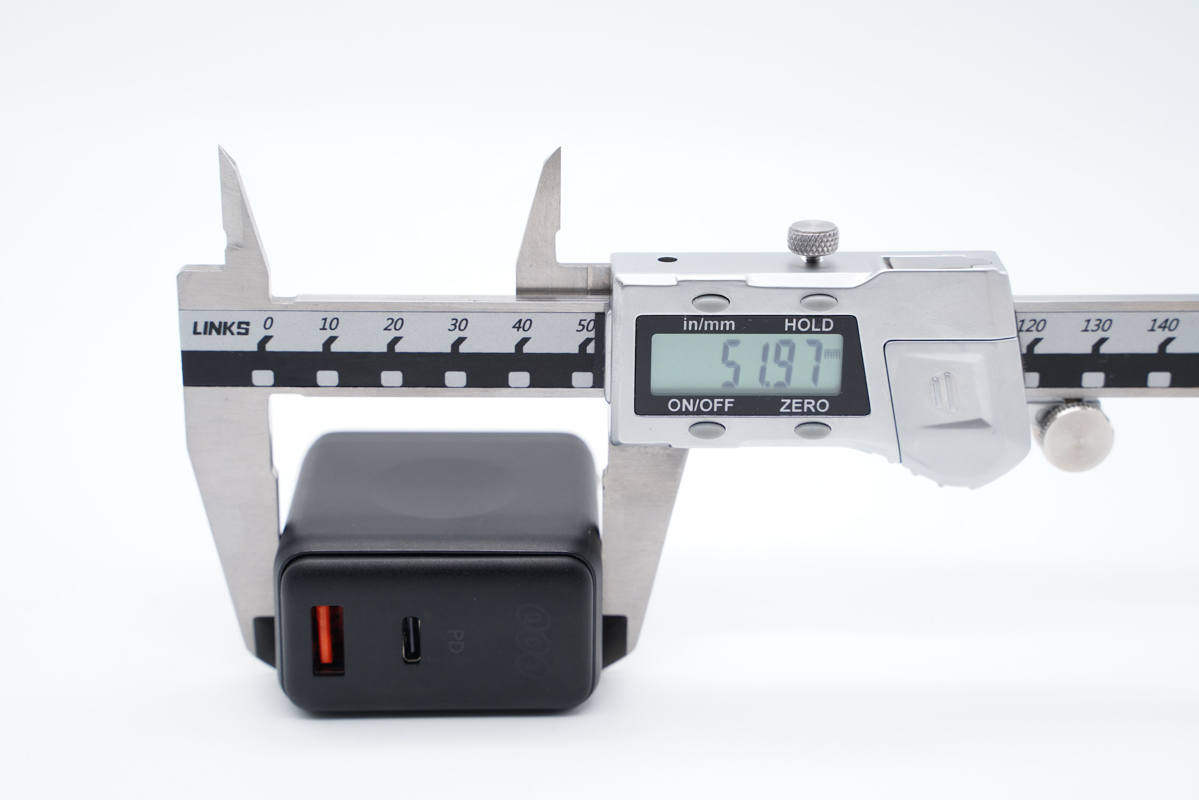

测得机身高度为52.11mm。
宽度为51.97mm。

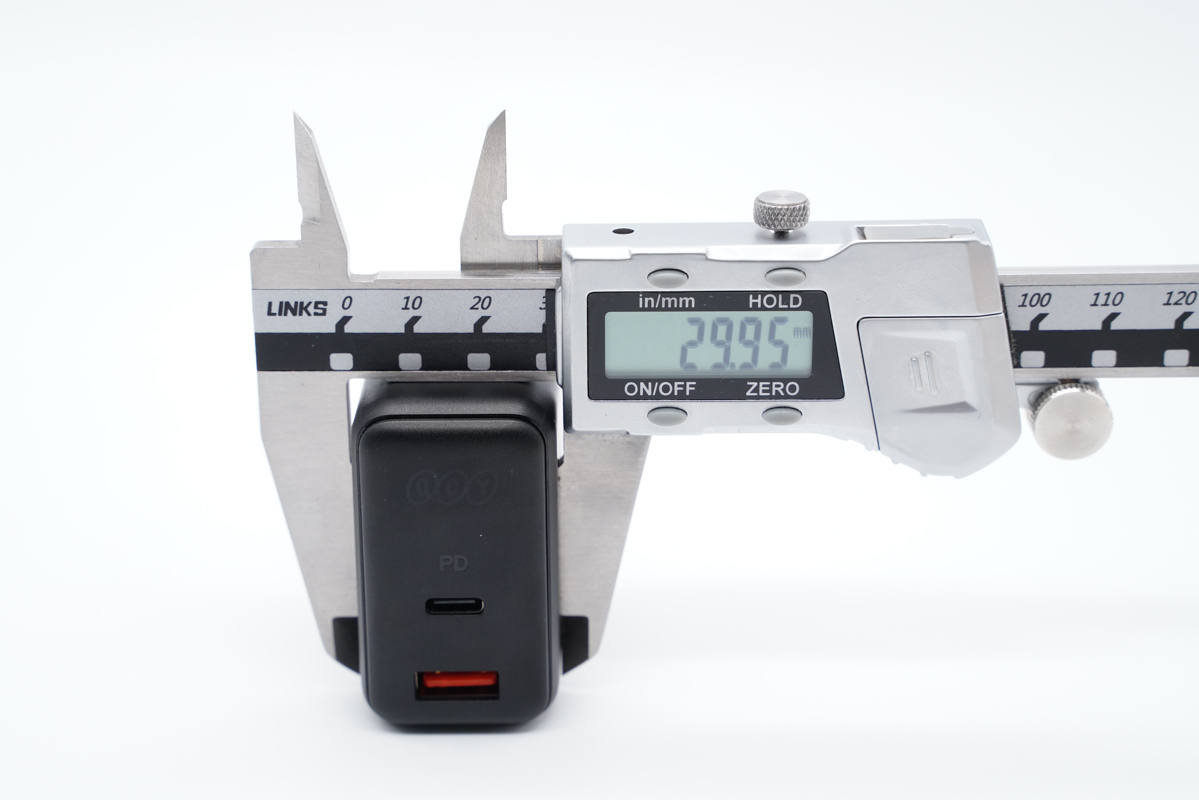

厚度为29.95mm。通过三维可以算得充电器体积约为81.1cm³,功率密度约为0.8W/cm³。

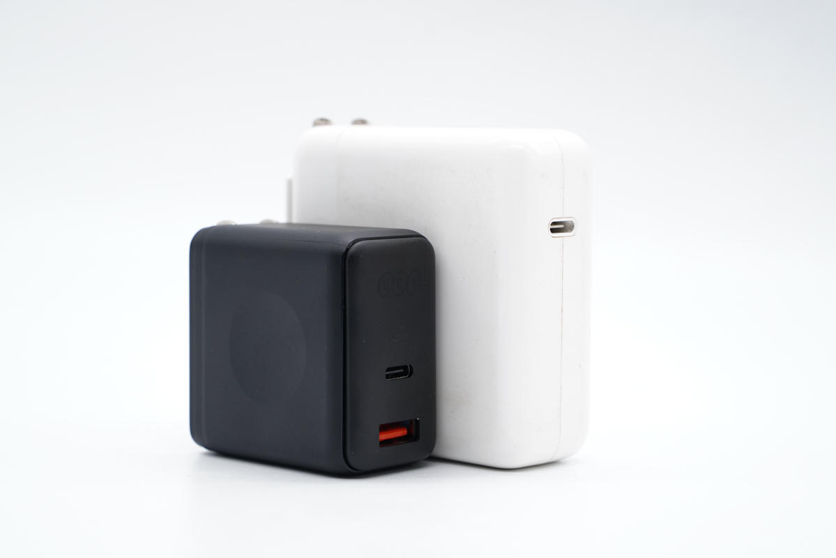

和苹果61W充电器直观对比,体积优势明显。
拿在手上的直观感受。

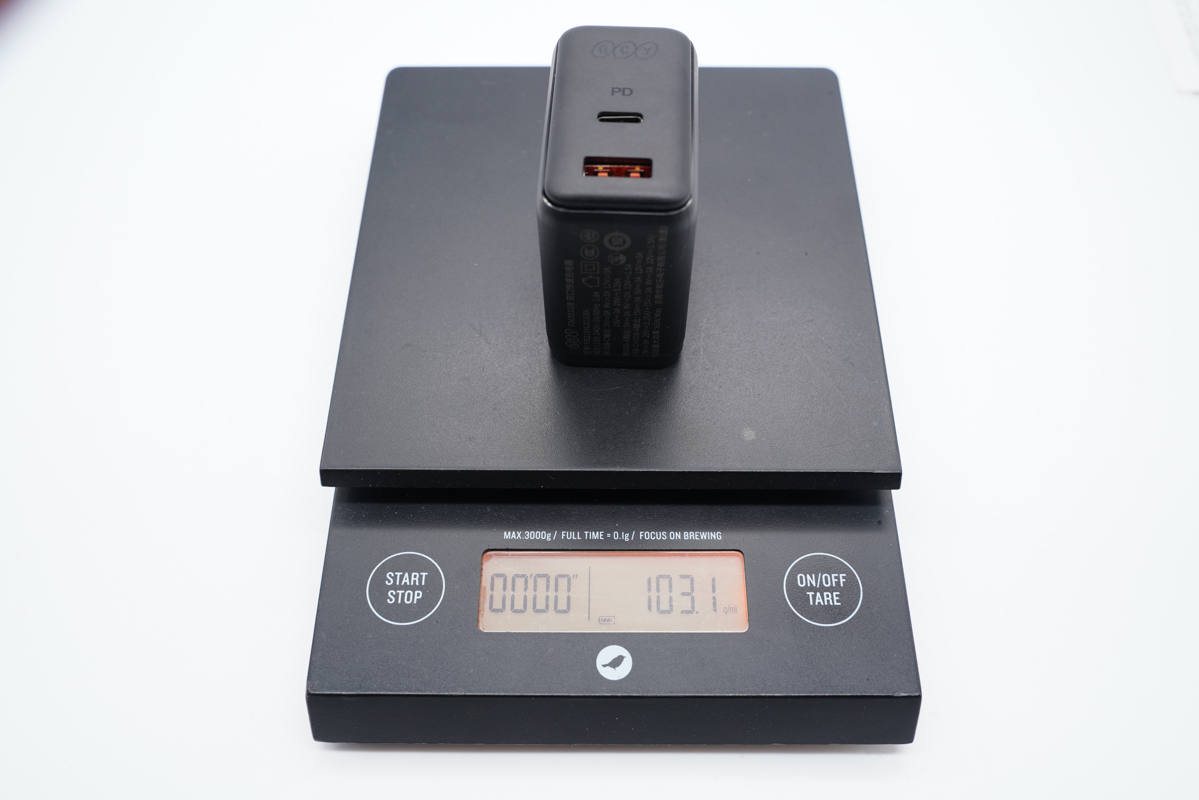

净重约为103g。

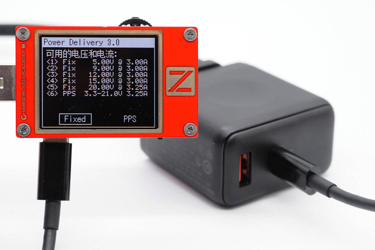

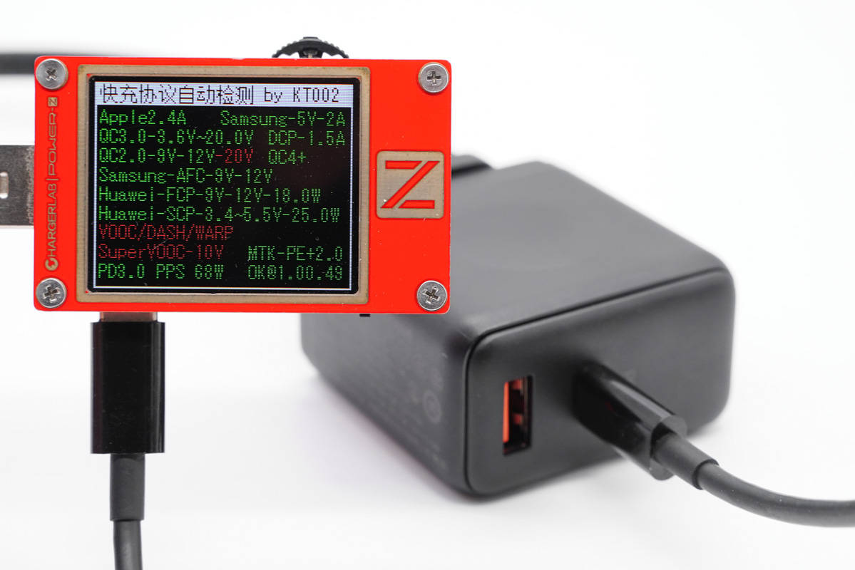

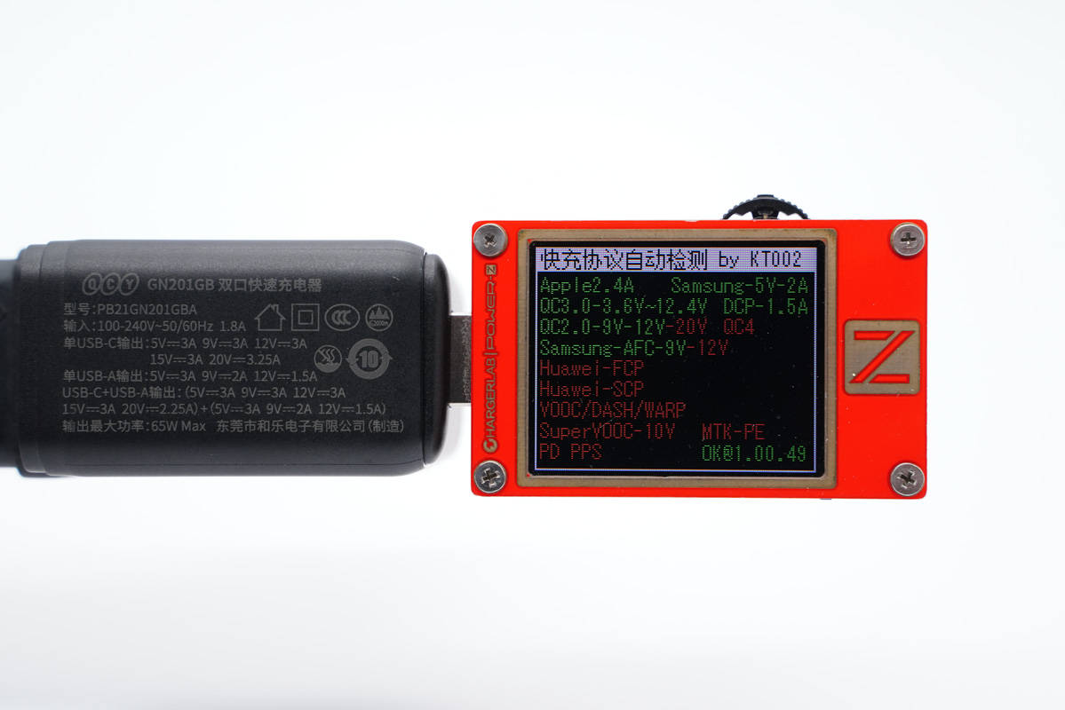

使用ChargerLAB POWER-Z KT002测得USB-C口支持Apple 2.4A、Samsung 5V2A、DCP协议,以及QC2.0/3.0、AFC、FCP、SCP、PE2.0、PD3.0、PPS多个快充协议。
此外PDO报文显示C口还具备5V3A、9V3A、12V3A、15V3A、20V3.25A五组固定电压档位,以及3.3-21V3.25A PPS电压档位。
另外测得USB-A口支持Apple 2.4A、Samsung 5V2A、DCP协议,以及QC2.0/3.0和AFC快充协议。

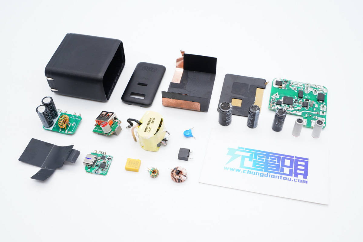

二、意象65W氮化镓充电器拆解

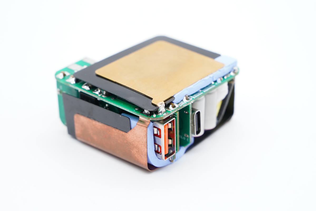

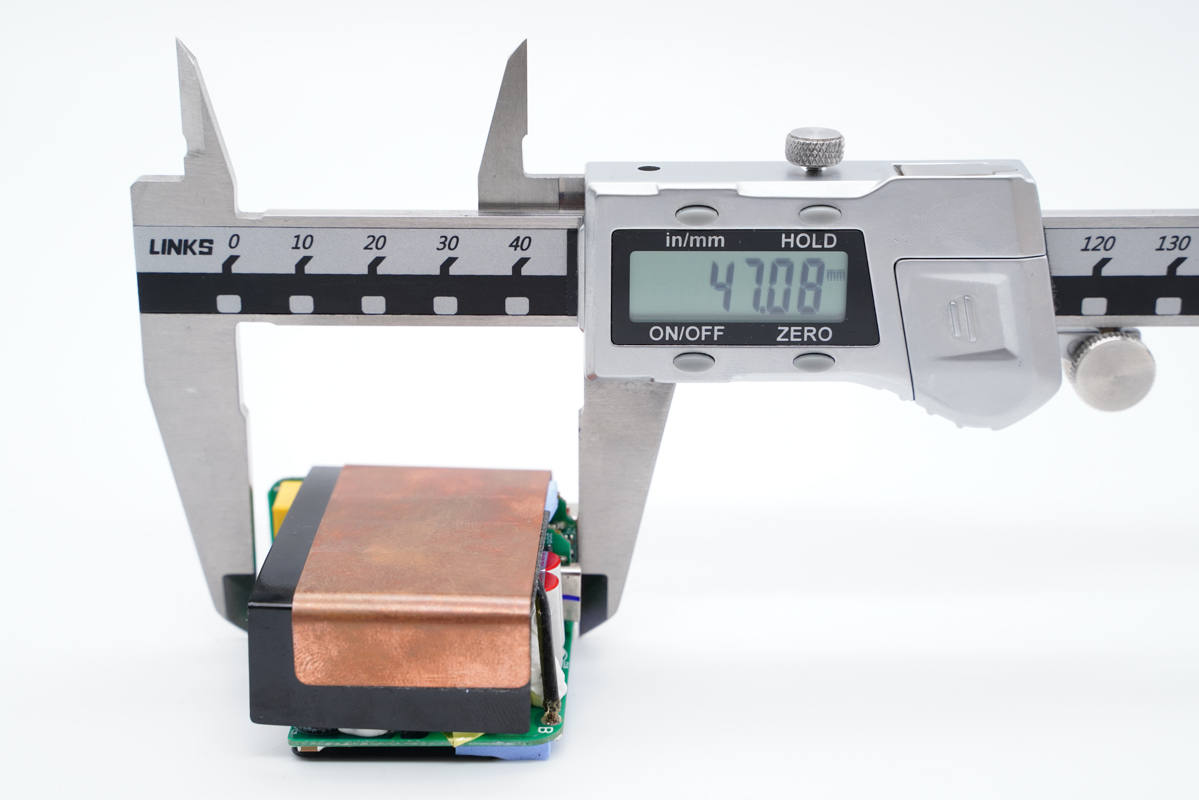

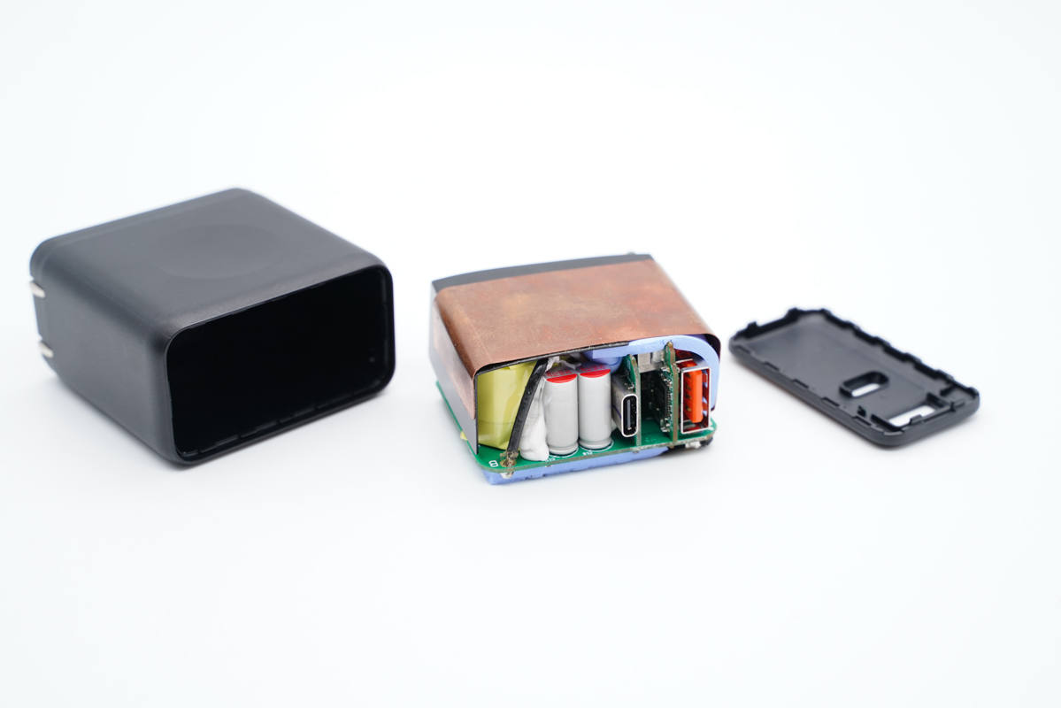

拆开外壳取出充电器,输入端采用金属弹片接触通电,模块正面覆盖纯铜散热片。
测得模块长度为47.08mm。
宽度为46.86mm。
厚度为24.74mm。
主板背面配备标准的导热垫、隔离板和黄铜散热片。
散热片和主板锡焊固定。
模块顶部、侧面以及背面均贴有导热垫,帮助整流桥、高低压MOS管以及变压器等导热,高压侧元件有绝缘板。

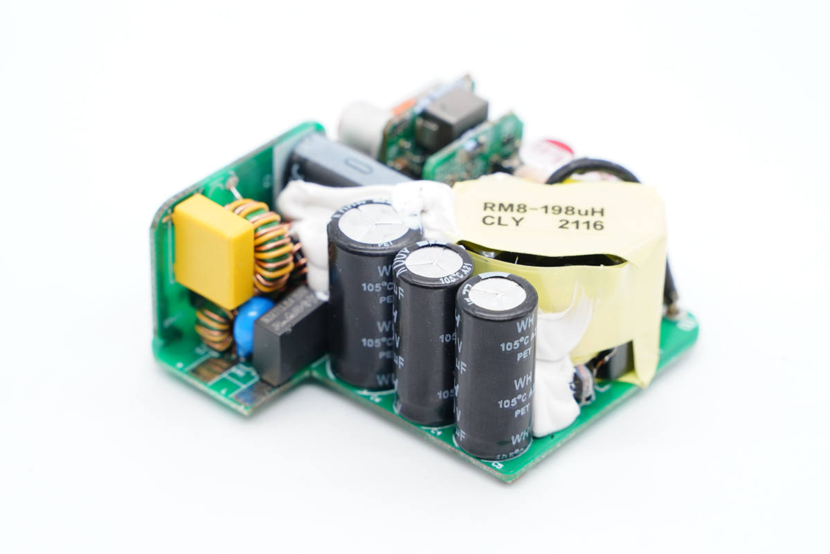

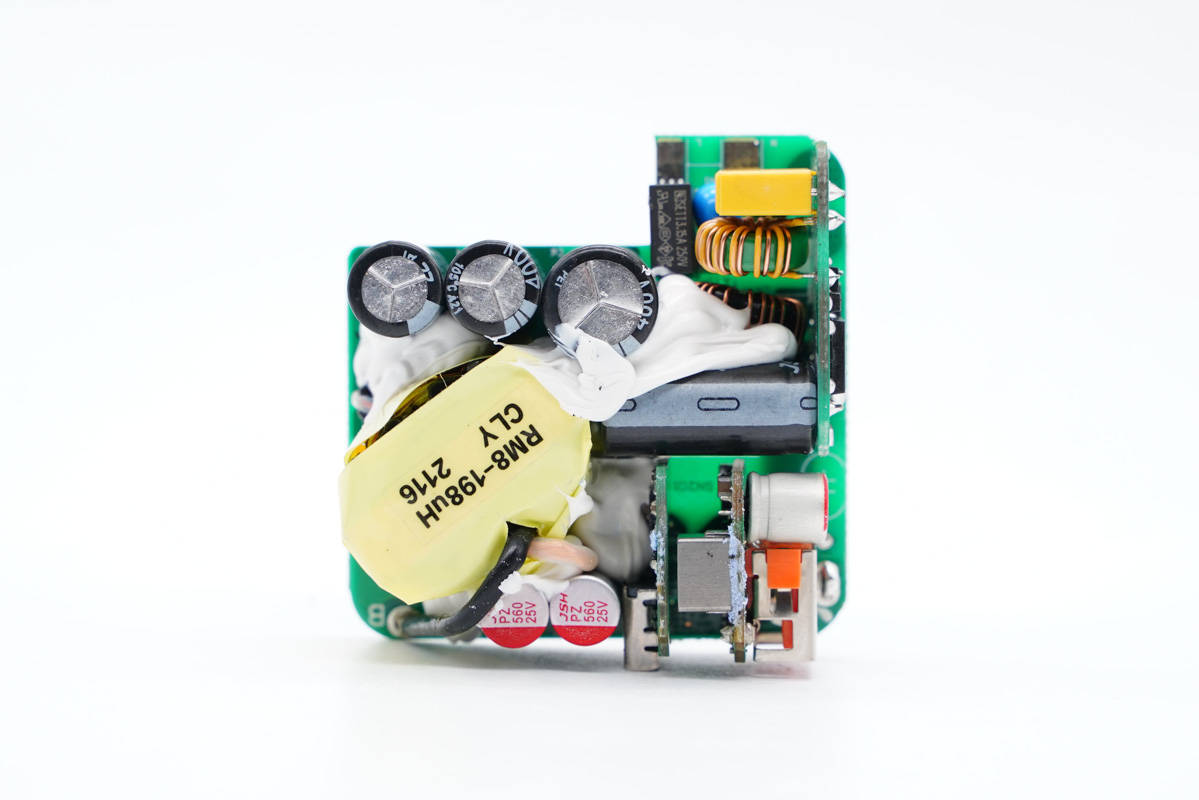

PCB板正面一览,电容、变压器等打胶加固,输入输出端均设有小板。

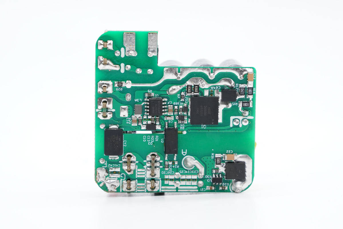

PCB板背面一览,初级次级分界明显,还能看到开关电源的核心器件。
通过观察发现,意象65W 1A1C氮化镓充电器采用反激开关电源宽范围输出,USB-A口由升降压转换电压输出,两个接口由独立的协议芯片控制。下面从输入端开始深入了解整个电路设计情况。
输入端一览,主板上有保险丝、压敏电阻、共模电感、滤波电感以及三颗高压滤波电解电容。

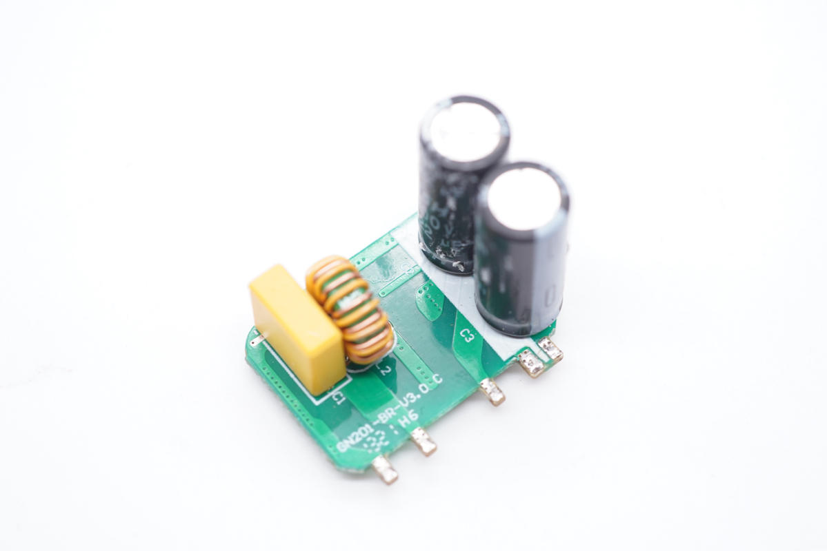

输入端小板拆下,正面有安规X电容、第二颗共模电感以及两颗高压滤波电解电容。

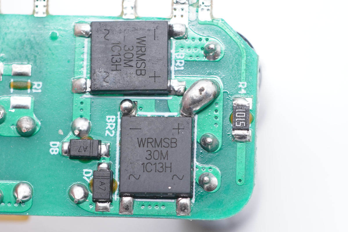

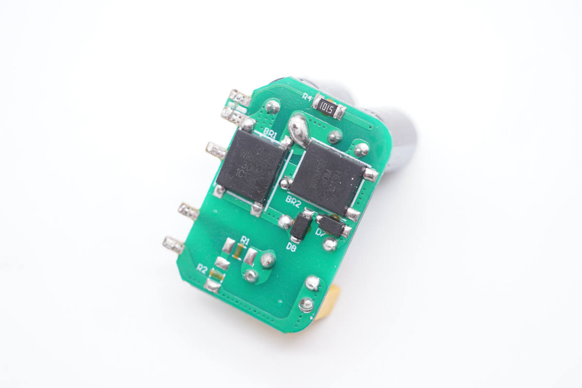

背面设有两颗整流桥。

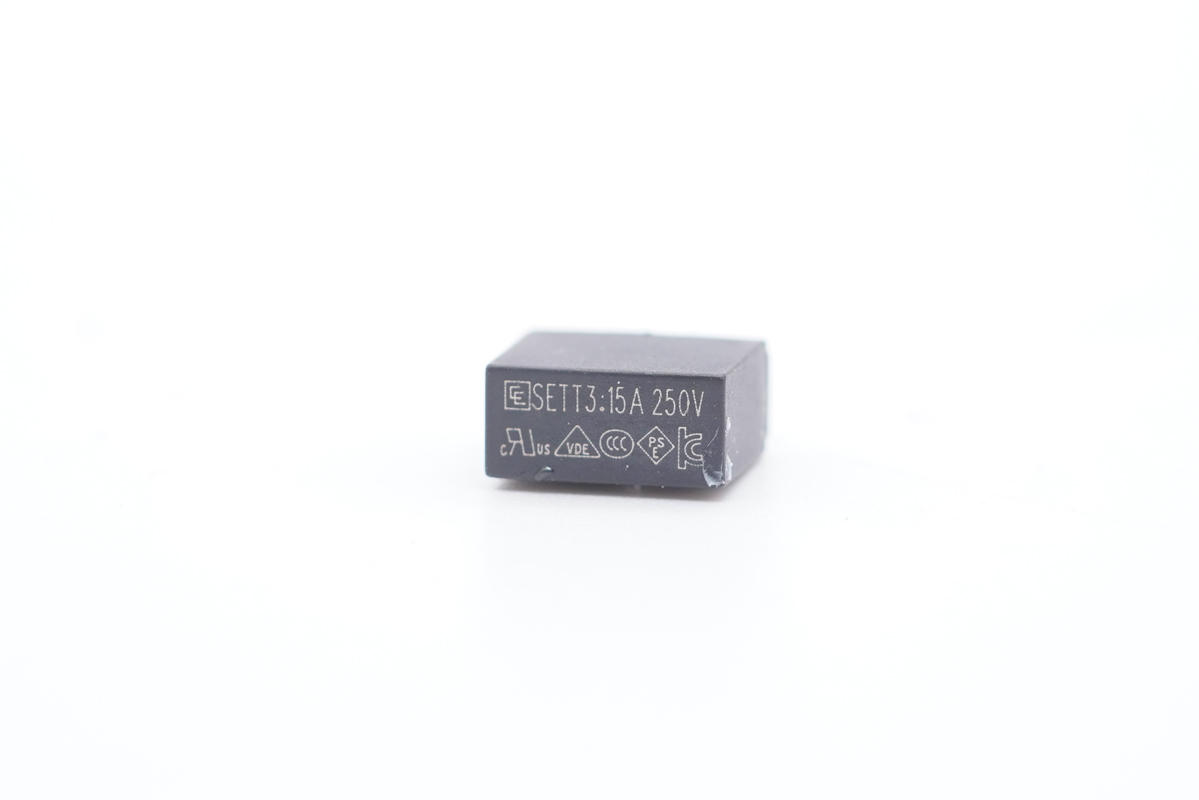

延时保险丝规格为3.15A 250V。

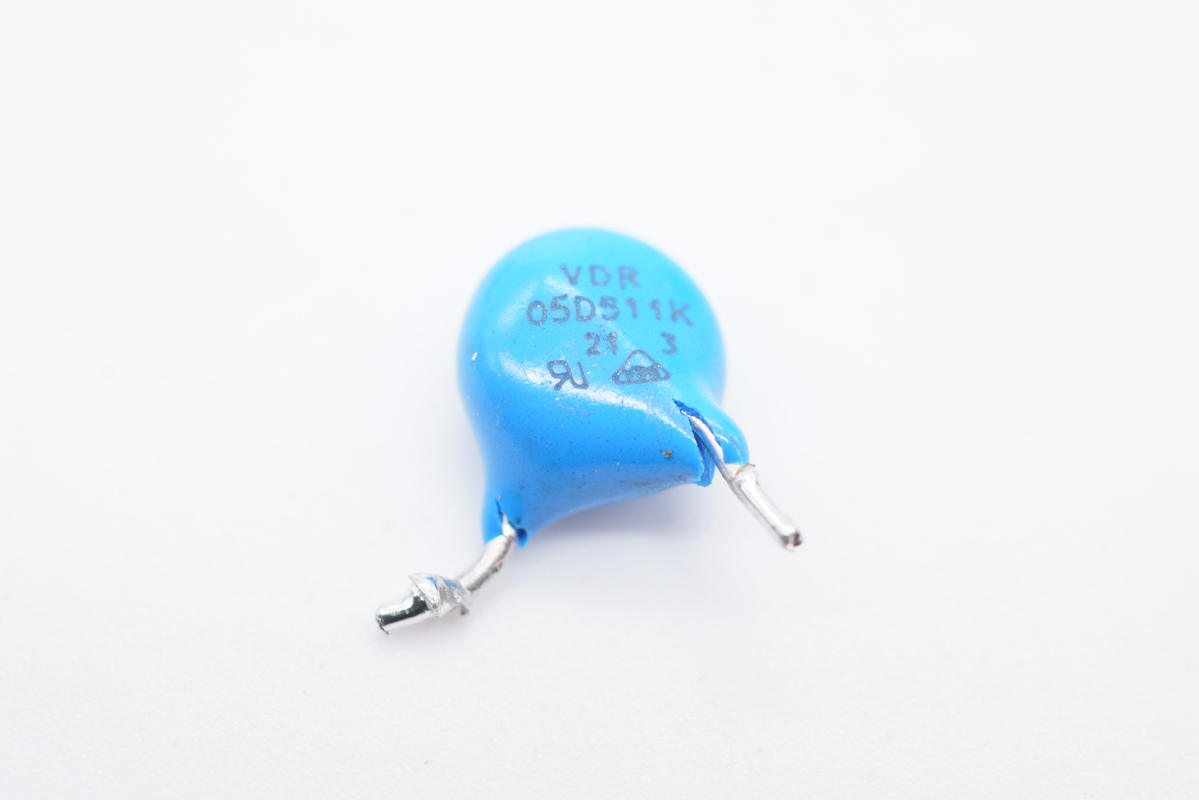

05D511K压敏电阻特写。

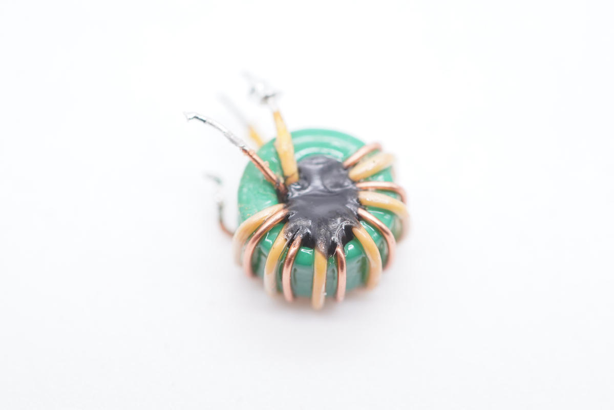

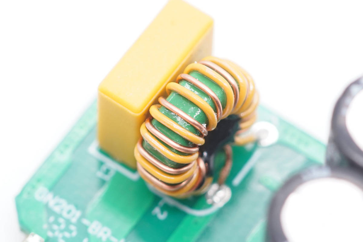

共模电感特写,双线绕制。
另一颗共模电感特写,两级设计,用于滤除EMI干扰。

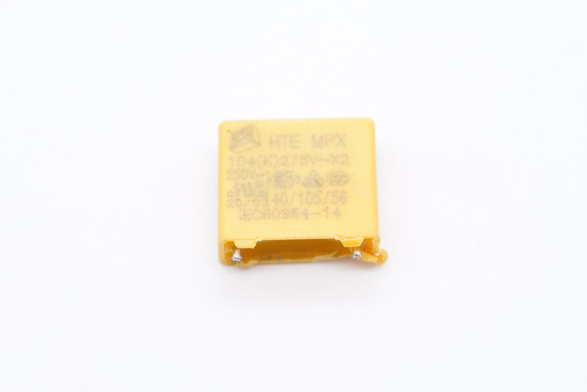

安规X电容特写。
WRMSB30M整流桥来自沃尔德,采用两颗以均摊发热。

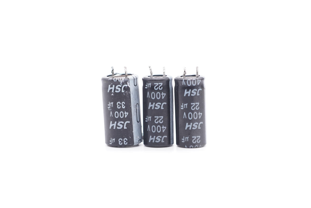

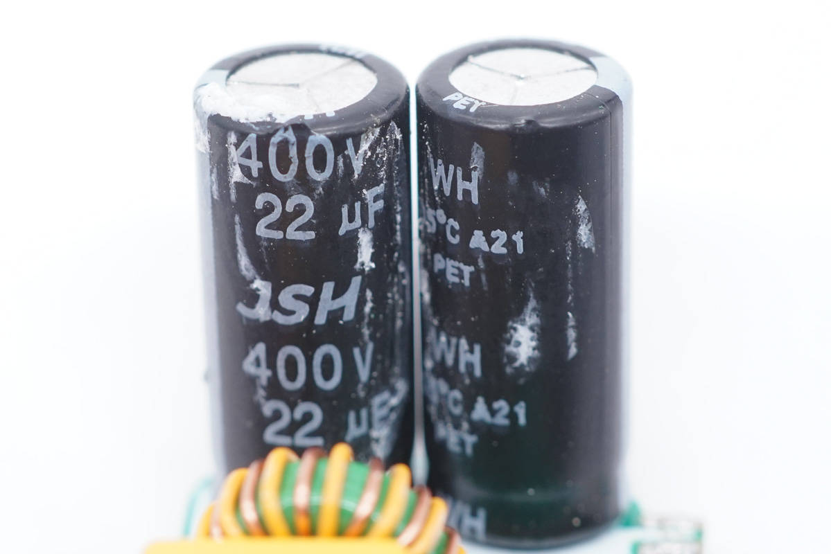

小板上的两颗高压滤波电解电容均来自益阳万京源,且规格相同,都是400V 22μF。
主板上的三颗高压滤波电解电容也是来自万京源,其中两颗规格为400V 22μF,一颗规格为400V 33μF。

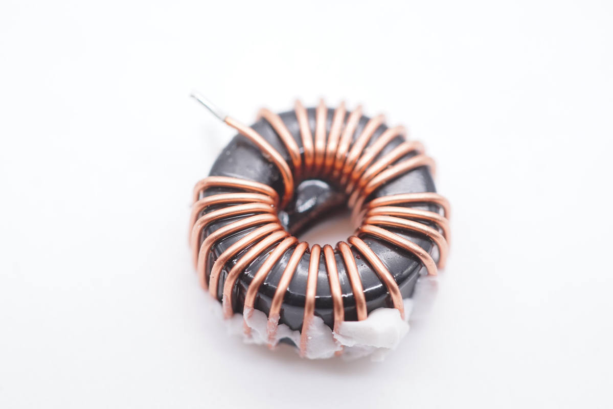

滤波电感特写。

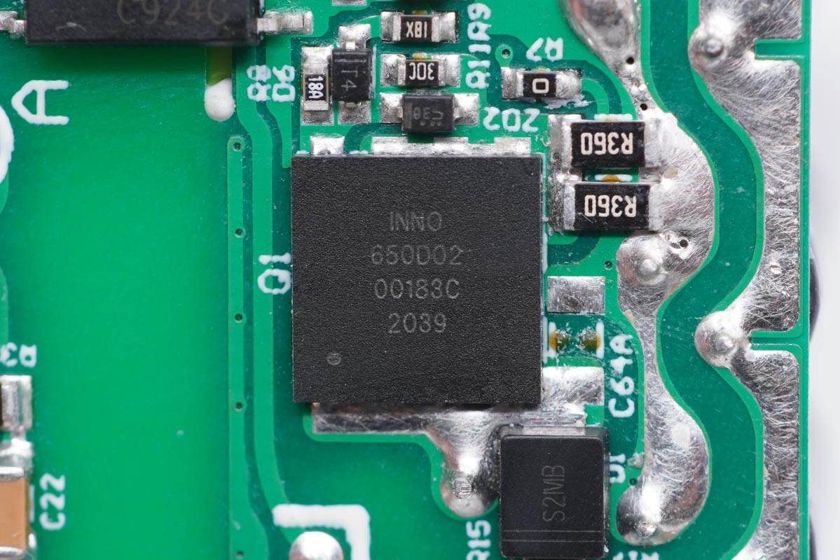

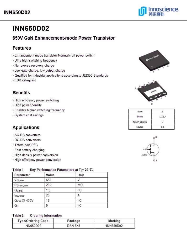

高压开关MOS管采用英诺赛科INN650D02氮化镓功率芯片,额定耐压为650V,峰值耐压750V,导阻低至0.2Ω,符合JEDEC标准的工业应用要求,支持ESD保护,支持开尔文源极。最高工作温度150℃。
INN650D02 “InnoGaN”开关管高频特性好,且导通电阻小,适合高频高效的开关电源应用,采用DFN8*8封装,具备超低热阻,散热性能好,适合高功率密度的开关电源应用。
值得一提的是,INN650D02 “InnoGaN”开关管基于业界领先的8英寸生产加工工艺,是目前市面上最先量产的先进制程氮化镓功率器件,这项技术的大规模商用将推动氮化镓快充的快速普及。
英诺赛科 INN650D02 详细资料。

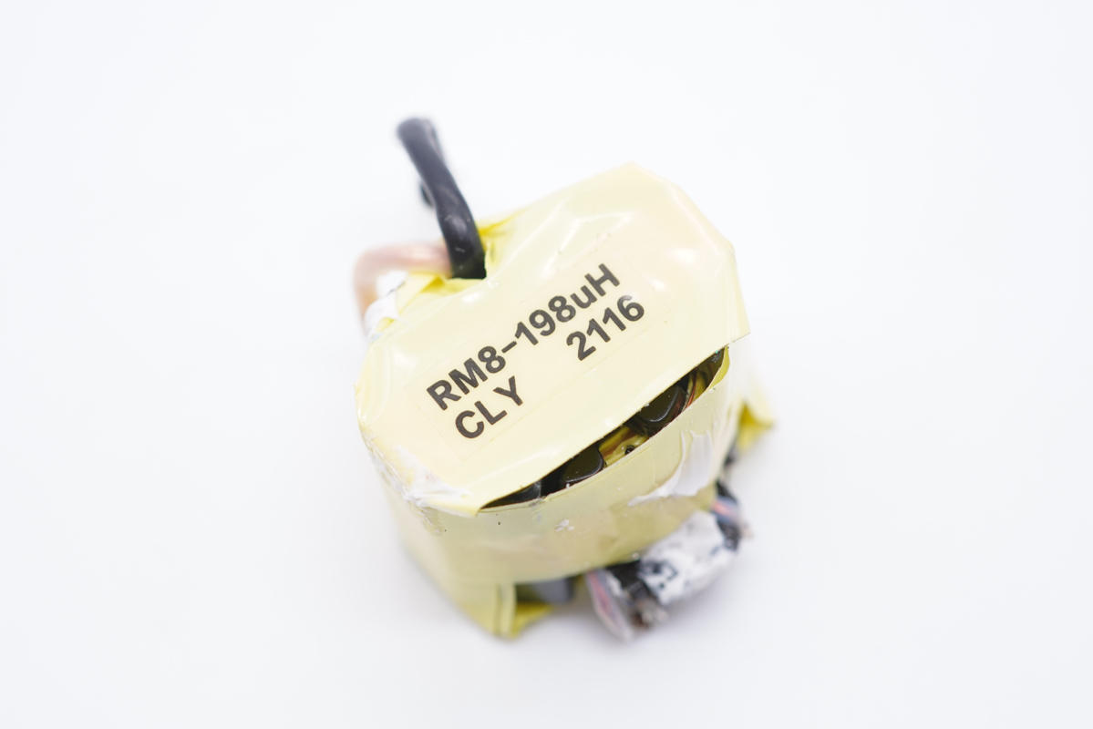

变压器特写。

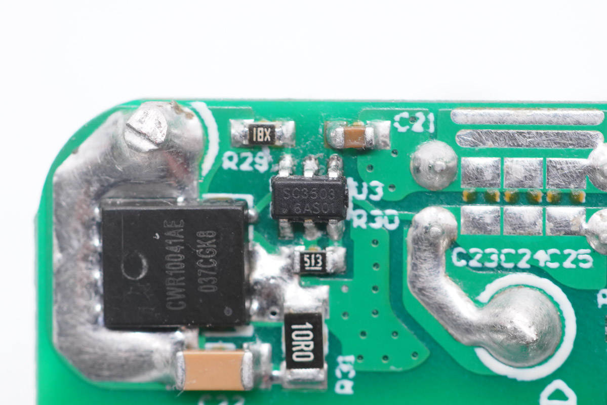

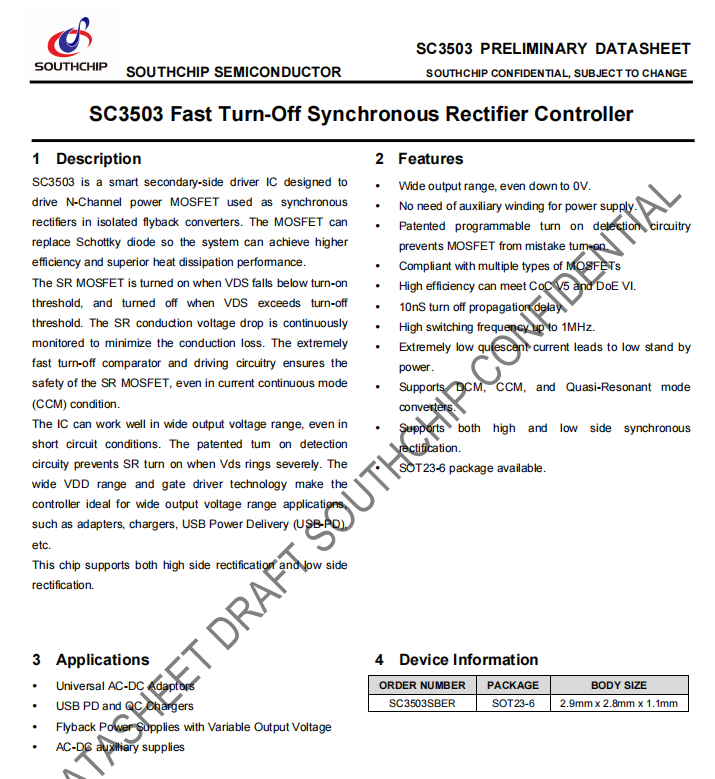

同步整流控制器采用南芯半导体SC3503,这是一颗自适应开通检测和快速关断同步整流控制器,无需辅助线圈供电,输出电压最低可低至0V,专利的自适应开通检测电路避免同步整流管误开通,兼容多种MOS,具有超低的静态电流,支持多种工作模式,支持高侧和低侧同步整流,外围元件非常精简。采用SOT23封装,适用于宽输出范围反激适配器应用。
南芯SC3503资料信息。

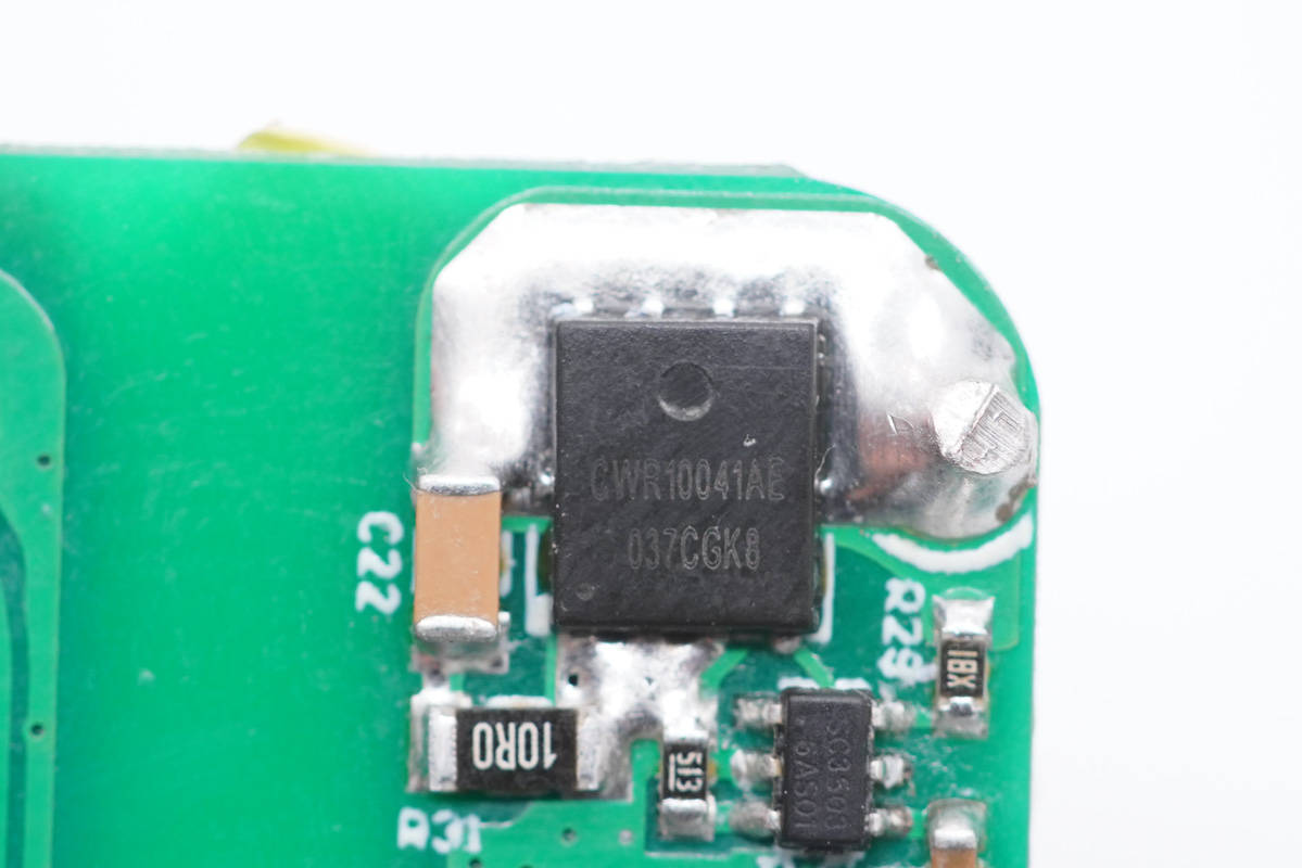

同步整流管特写,丝印CWR10041AE。

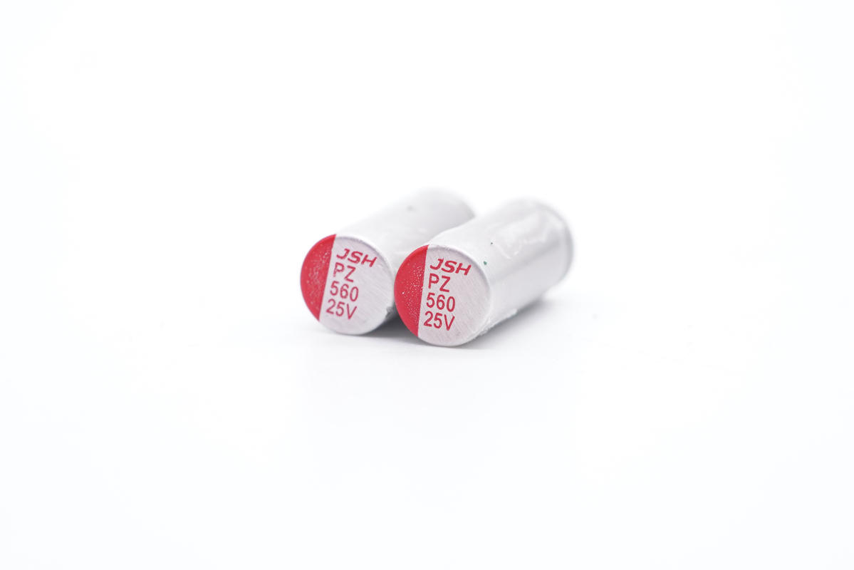

两颗输出滤波固态电容也是来自万京源,规格均为25V 56μF。

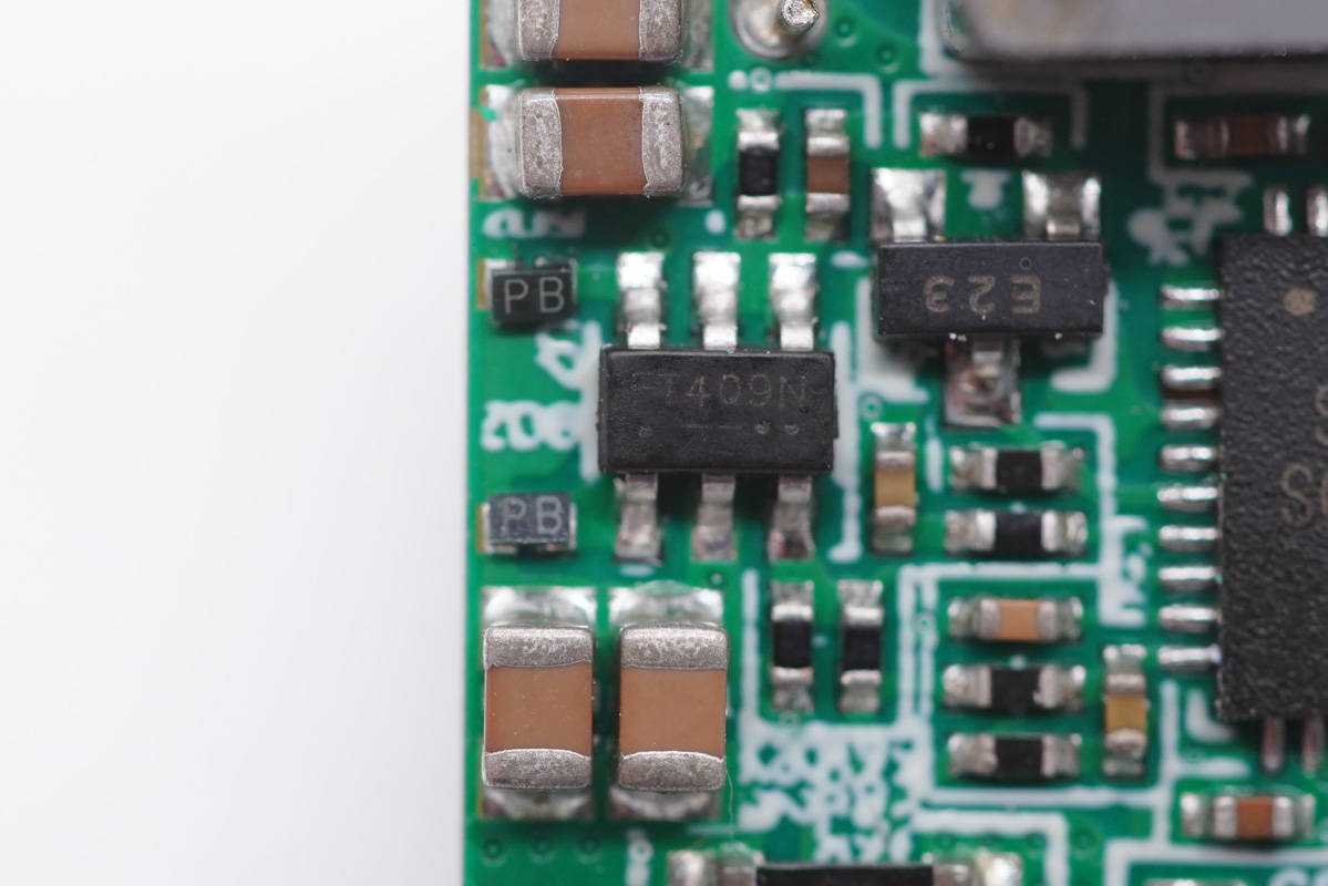

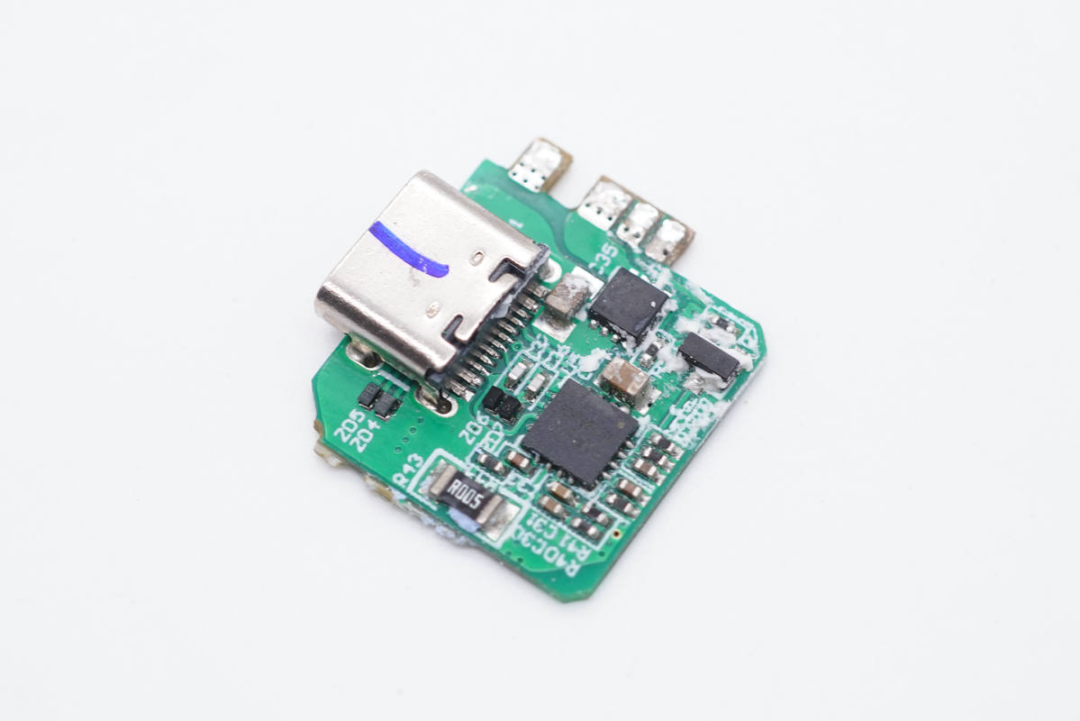

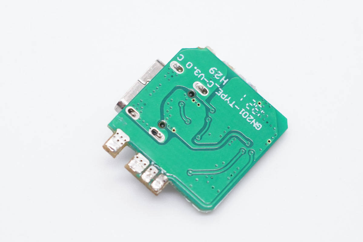

C口母座所在小板正面设有协议芯片以及输出VBUS开关管。
背面没有元器件。

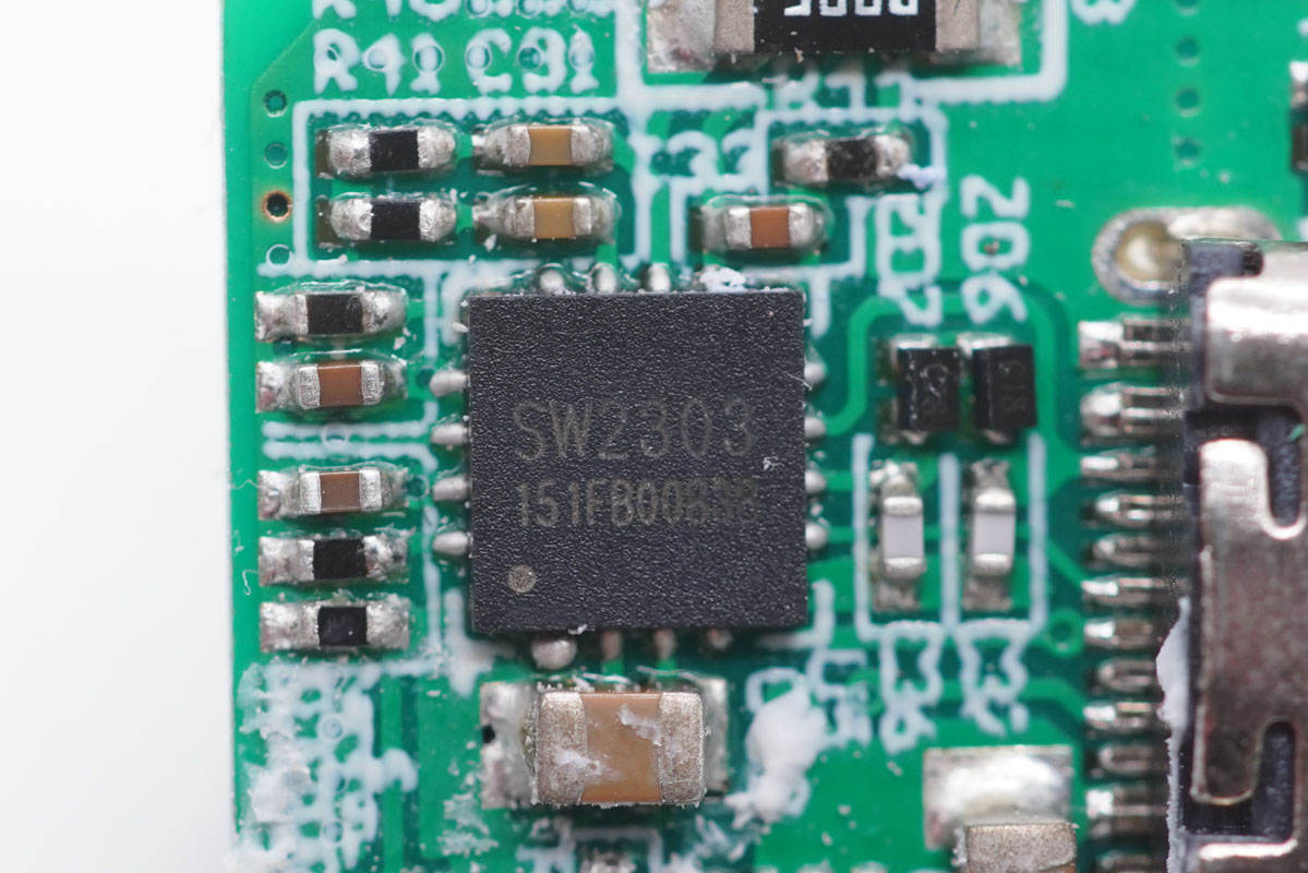

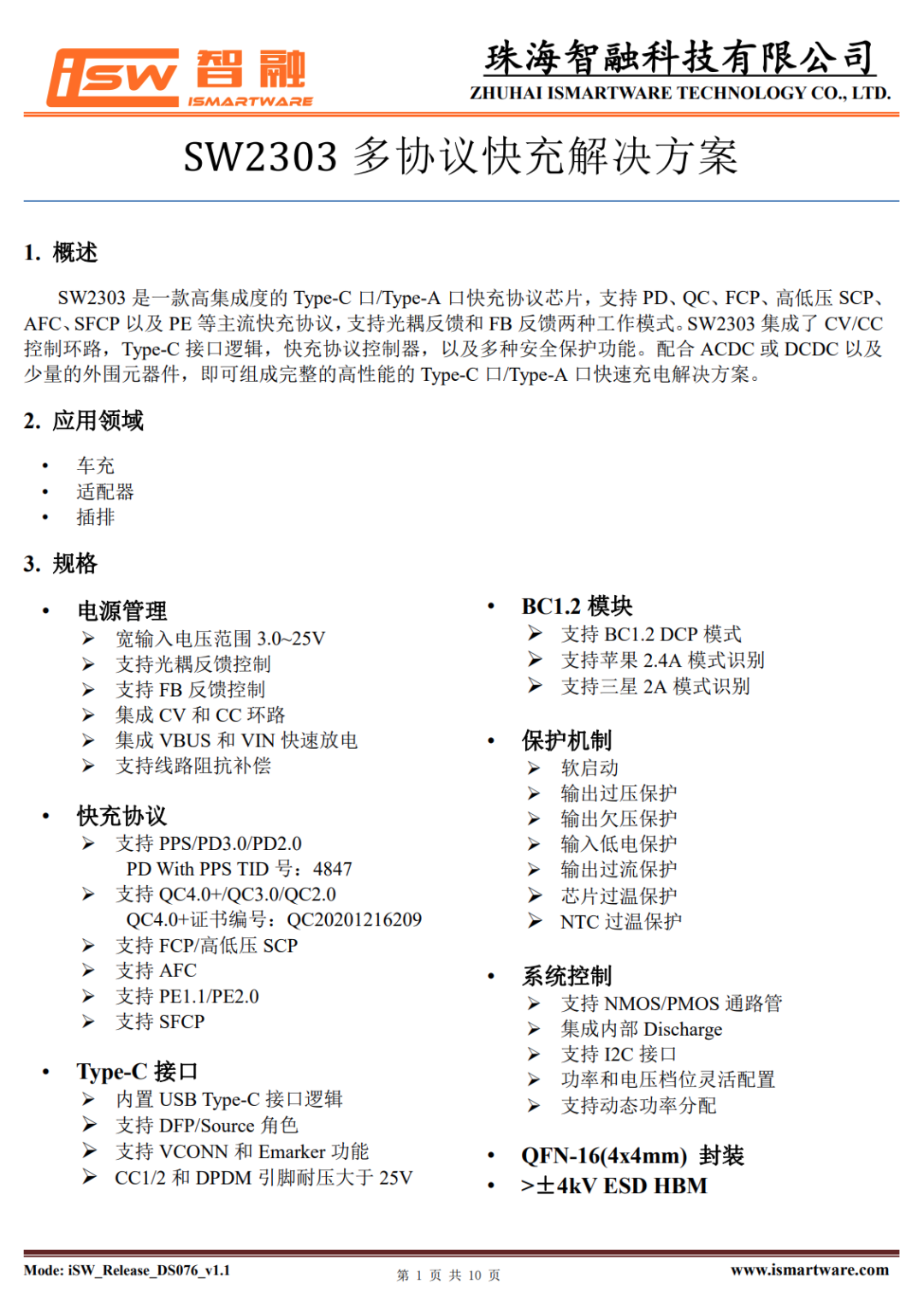

C口协议芯片采用珠海智融SW2303,通过高通QC5认证,是业内第一颗非MCU架构的QC5认证协议芯片。这是一款高集成度USB Type-C/Type-A接口快充协议芯片,支持PD、QC、FCP、高低压SCP、AFC、SFCP以及PE等主流快充协议;支持光耦反馈和FB反馈两种工作模式;支持4KV ESD HBM。
SW2303集成了CV/CC控制环路,Type-C接口逻辑,快充协议控制器,以及多种安全保护功能。配合AC-DC或DC-DC以及少量的外围元器件,即可组成完整的高性能的Type-C/Type-A口快速充电解决方案。
智融SW2303资料信息。
充电头网拆解了解到,智融SW2303此前还被宜丽客45W PD快充科讯迷你20W PD快充充电器使用,此外智融其它快充协议芯片还被还被华硕65W 2C1A氮化镓充电器努比亚65W氘锋三口氮化镓快速充电器雷柏65W GaN快充绿联65W 4C口氮化镓快充充电器联想90W闪充双口氮化镓充电器鸿达顺120W四口2C2A快充等多款产品采用,此外智融的快充芯片还可用于USB PD快充移动电源、快充车充等领域
输出VBUS开关管丝印R03N041AP。

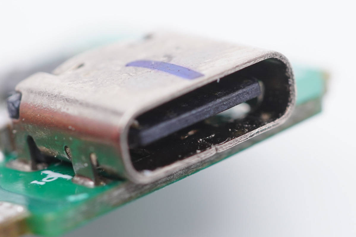

USB母座特写,过孔焊接。

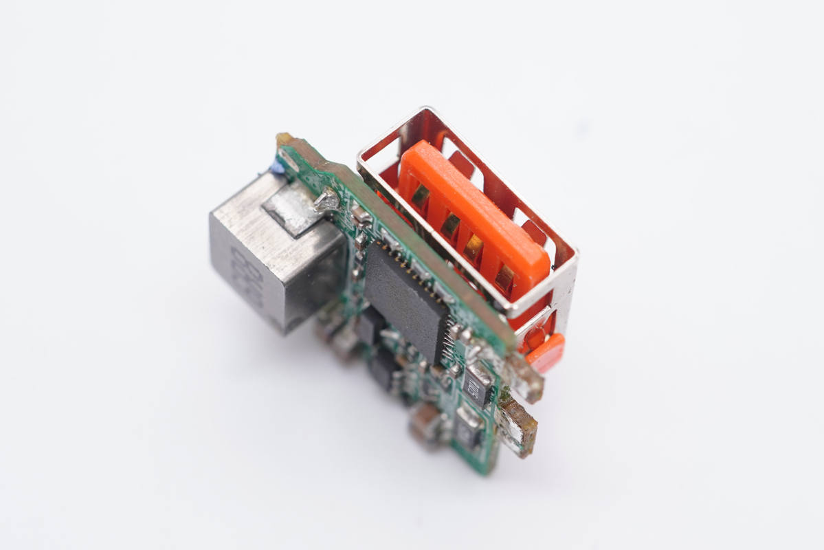

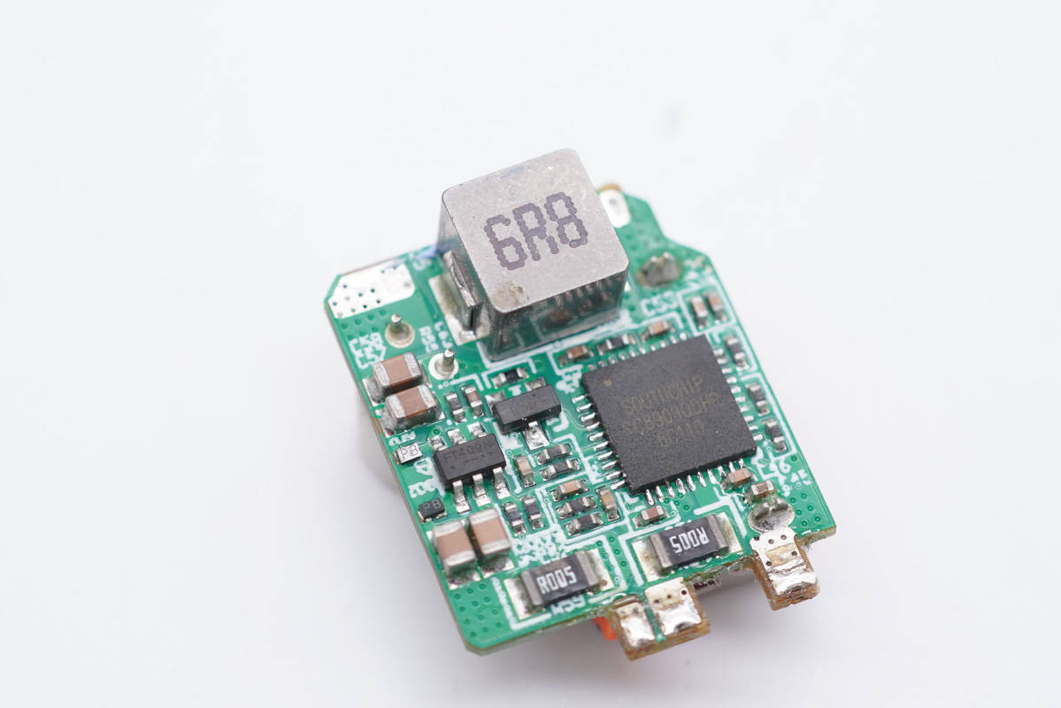

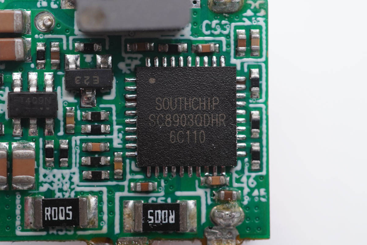

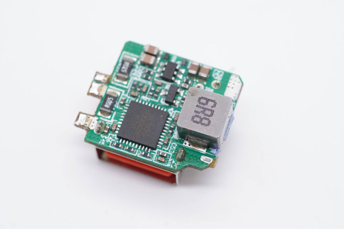

A口母座所在小板一面设有升降压转换器、电感以及协议芯片。
USB-A接口采用南芯半导体的同步升降压芯片SC8903进行电压转换。该芯片是一颗内部集成四管H桥的高效率同步升降压转换器,支持最高24V工作电压,支持动态输出电压控制,开关频率可调节,具有可编程的输入和输出电流限制,支持多种保护功能。
南芯SC8903规格资料。充电头网了解到,南芯SC8903此前已被mophie 65W 1A1C氮化镓快充邦克仕65W 1A1C氮化镓快充SlimQ 65W 1A1C氮化镓快充傲基65W双C口氮化镓充电器Anker PowerCore Fusion PD超级充MOMAX 66W USB PD充电器等产品采用。
同步整流升降压搭配一颗6R8合金电感进行电压转换。

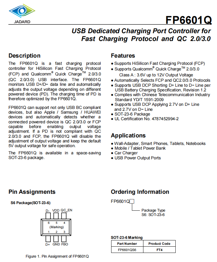

协议芯片采用天德钰FP6601Q,支持高通QC3.0/2.0与华为FCP,通过监控USB D+/D-上的电压数据自动调整供电设备上的输出电压,互相握手识别后设备提升充电功率缩短充电时间。在本身就支持QC3.0,QC2.0和FCP的情况下,还能自动识别APPLE、三星、BC1.2协议。
天德钰FP6601Q详细规格资料。
据充电头网了解,天德钰FP6601Q快充协议芯片此前已被紫米18W QC3.0快充充电器紫米65W USB PD三口快充充电器DHL USB PD双口充电器等产品采用。此外,FP6601Q还可用于车充、移动电源领域,并被数十款电源配件采用

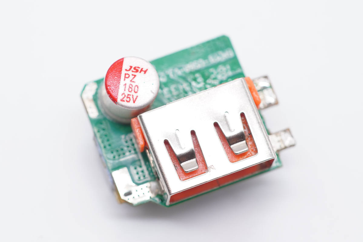

另一面设有输出滤波固态电容,也是来自万京源,规格为25V 180μF。
USB-A母座特写。
QCY意象这款65W氮化镓充电器在配备折叠插脚以及双输出接口的情况下,整体体积也做得比较小,携带方便。同时机身哑光处理,使用手感很好。接口支持QC、AFC、FCP、SCP、PE2.0、PD3.0、PPS多个快充协议,可以很好兼容市面上绝大多数品牌设备,满足其快充需求。
充电头网通过拆解了解到,充电器采用南芯半导体SC3021C+SC3503高频QR氮化镓快充方案,搭配国产氮化镓功率芯片英诺赛科INN650D02。USB-C口采用智融SW2303协议芯片控制输出电压;USB-A口采用南芯SC8903进行同步整流升降压,天德钰FP6601Q协议芯片控制输出电压。滤波电容全部来自益阳万京源,接口内部数据脚对地均有TVS进行静电保护,充电器大小器件均为国产,实现氮化镓快充的全国产化。
