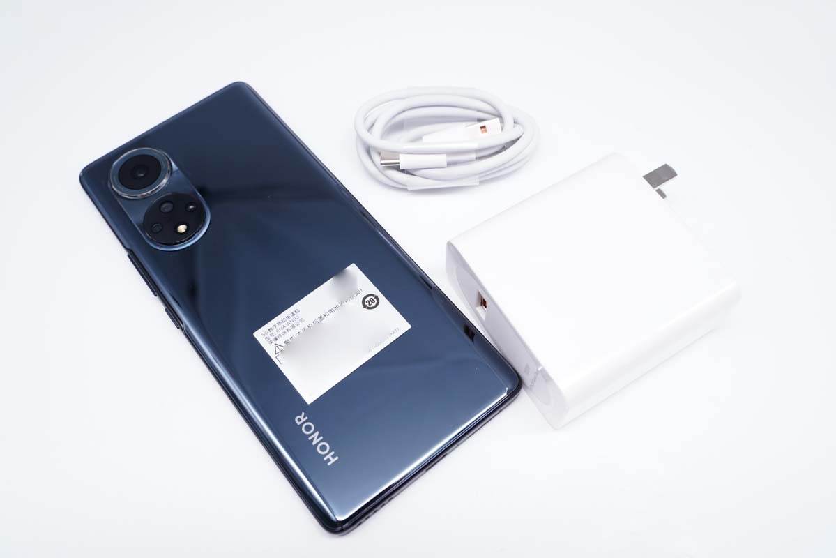

手机包装盒顶面印有HONOR品牌、50 Pro机型以及5G标识,设计简洁有力,突出HONOR荣耀50 Pro 5G旗舰手机。
盒子内的主要东西:荣耀50 Pro 5G旗舰手机和100W快充套装。

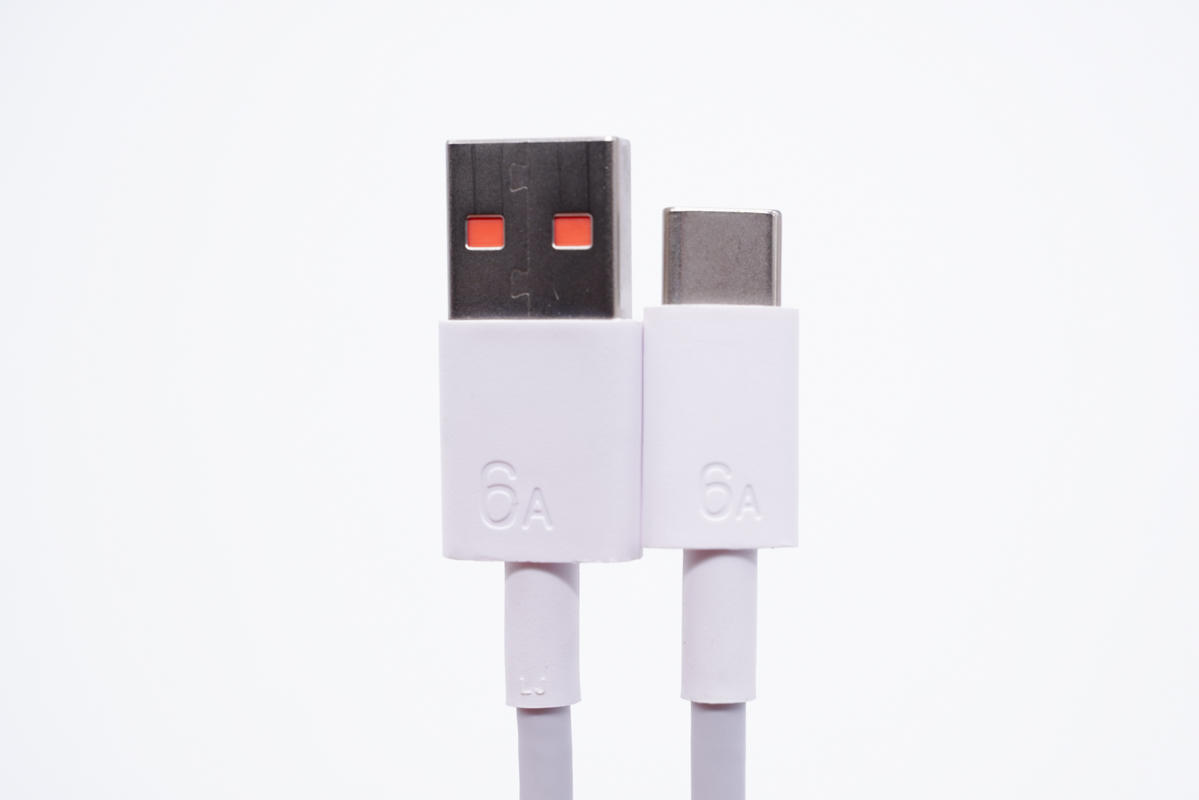

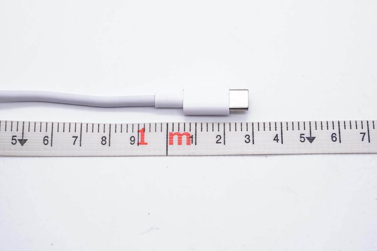

快充套装标配线缆是A to C线,线头凹印6A字样,表明支持6A大电流快充。
线材长约103cm。

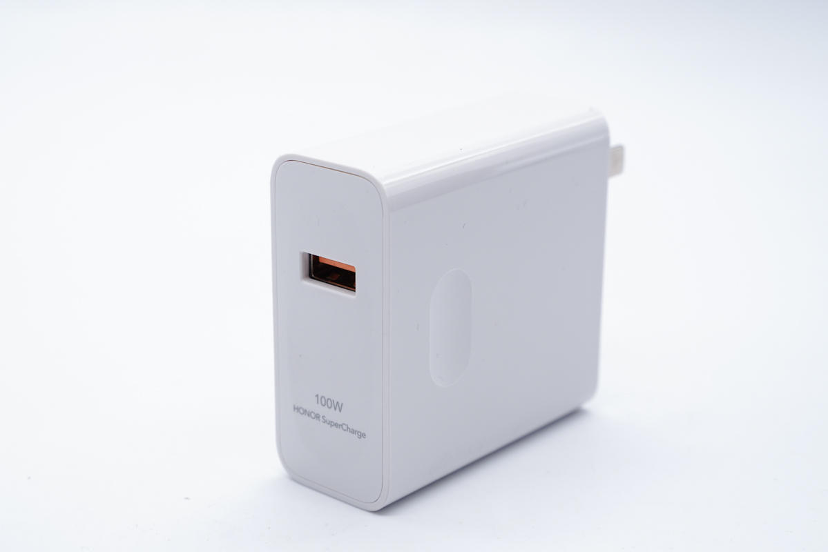

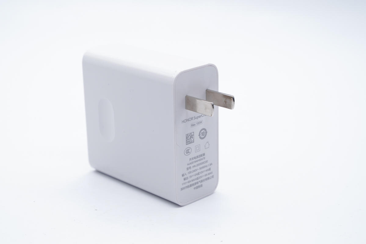

荣耀100W快充充电器采用PC阻燃材质白色外壳,输入输出端外壳磨砂,腰身高光亮面设计,两侧设有小凹面,方便用户插拔使用。

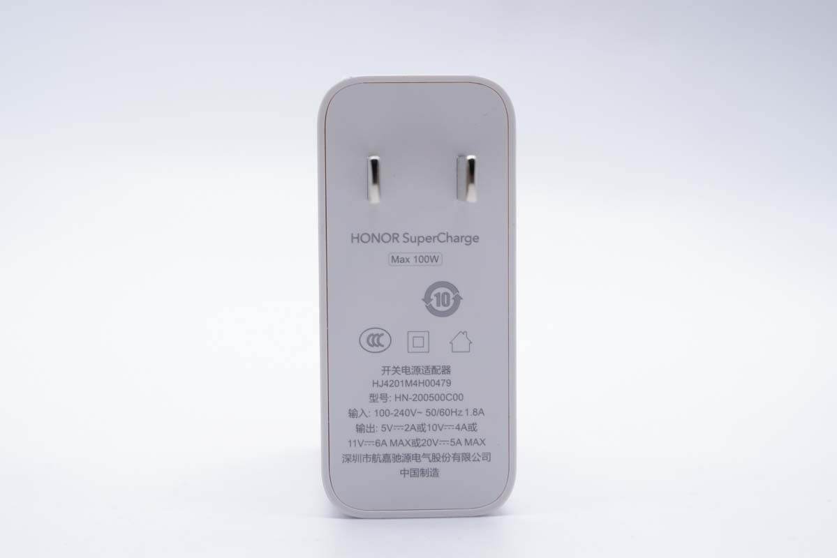

输入端配备固定式国标插脚。
输入端外壳上标注有充电器参数
型号:HN-200500C00
输入:100-240V~ 50/60Hz 1.8A
输出:5V2A、10V4A、11V6A、20V5A
制造商:深圳市航嘉驰源电气股份有限公司
充电器已经通过了CCC认证。

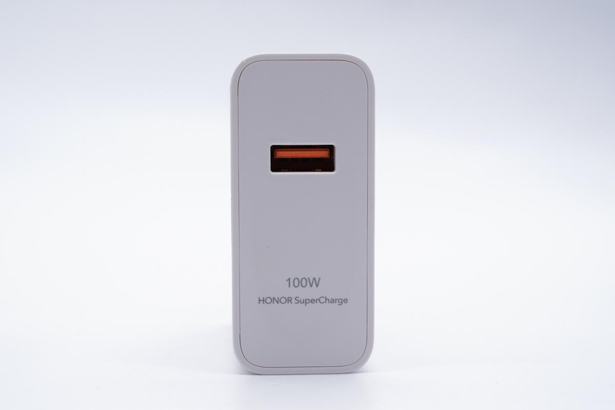

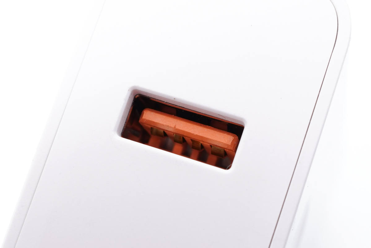

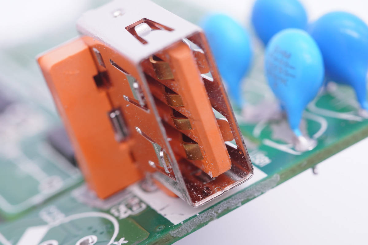

输出顶面配有单USB-A接口,采用橘红色胶芯,接口下方印着100W和Honor SuperCharge字样。
接口特写,舌片正负极触点加宽设计以便通过6A大电流。

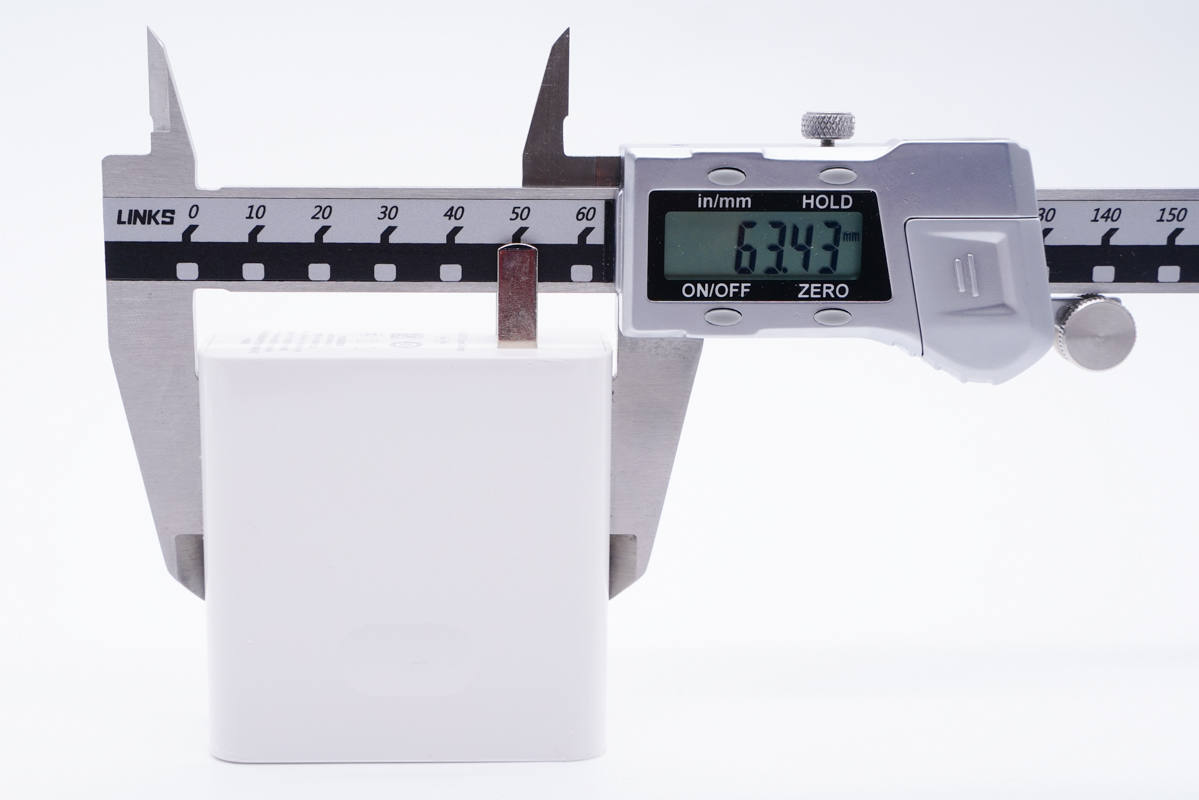

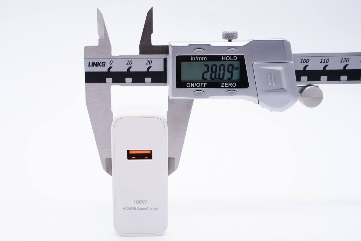

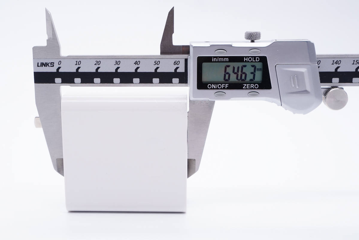

测得充电器机身长度约为64.63mm。
宽度约为63.43mm。
厚度为28.09mm。

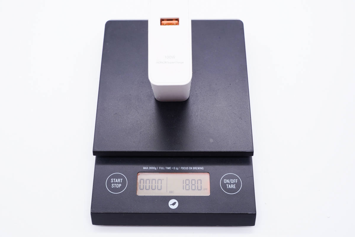

充电器净重约为188g。

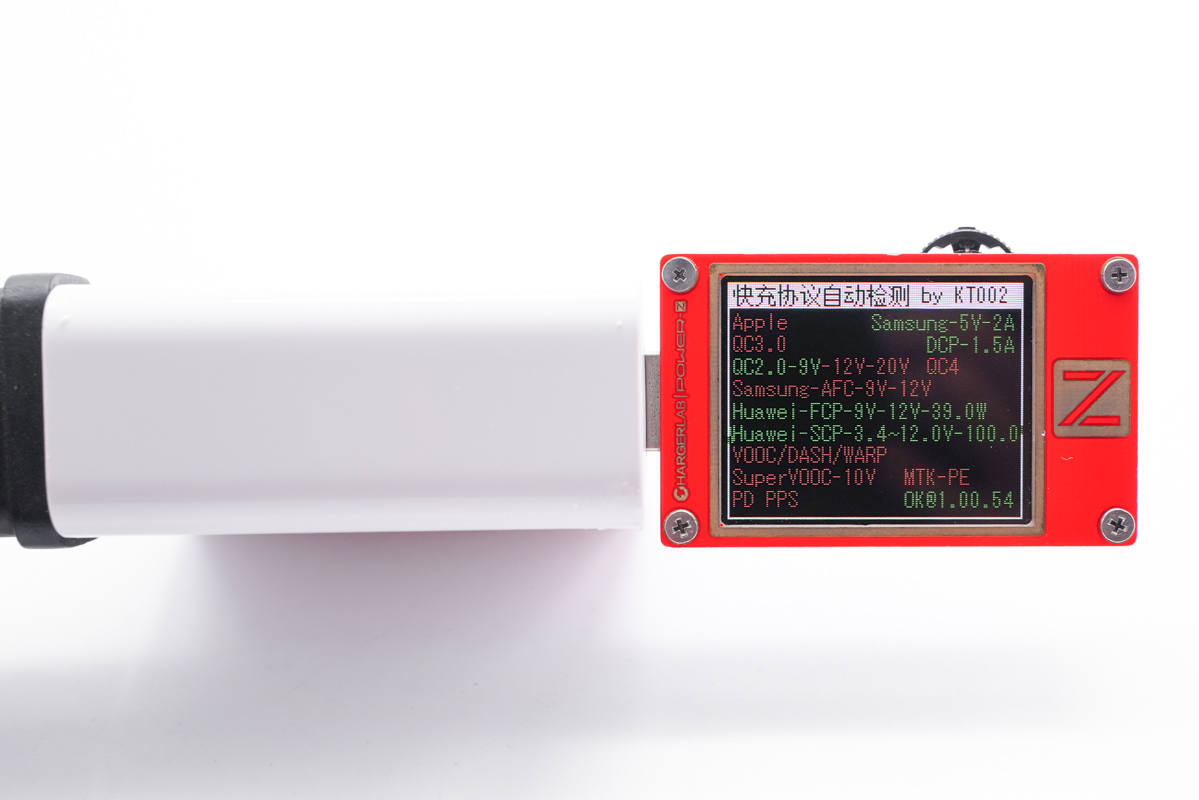

使用ChargerLAB POWER-Z KT002测得USB-A口支持Samsung 5V2A、DCP协议,以及QC2.0、FCP、SCP快充协议。

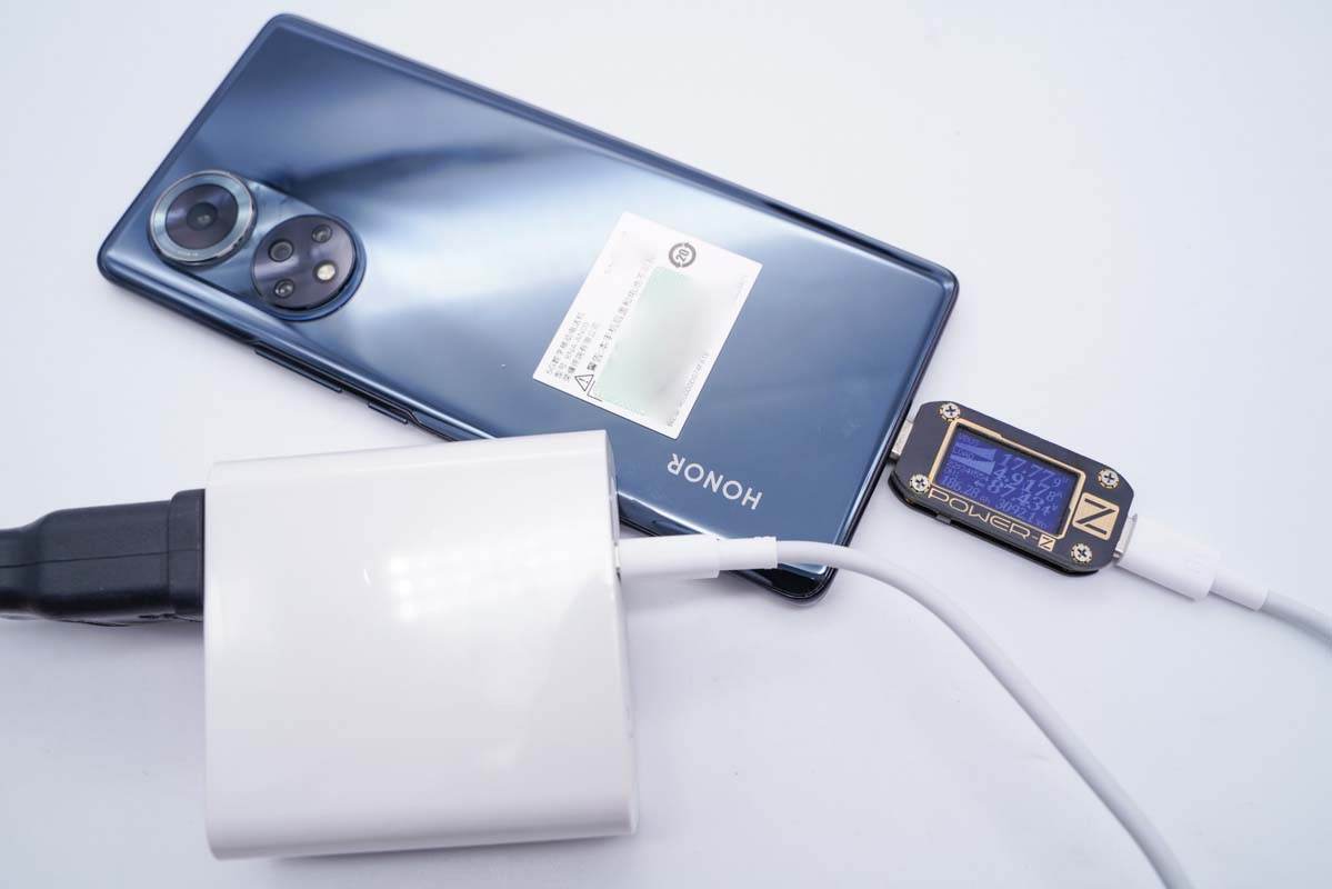

使用100W快充套装给荣耀50 Pro充电,手机成功进行快充。
使用ChargerLAB POWER-Z KM001C测得充电功率为17.77V 4.92A 87.43W。

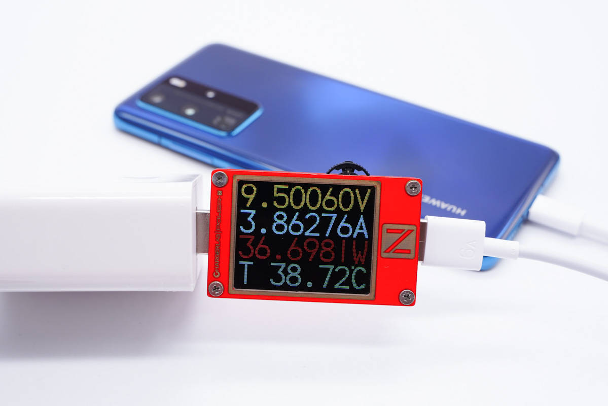

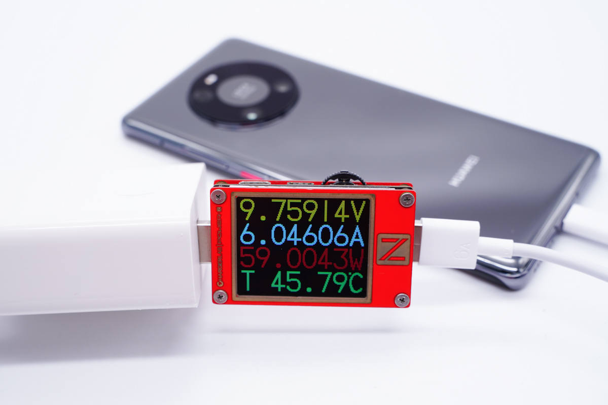

另外充电器向下兼容华为66W和40W超级快充,实测给华为P40手机充电,充电功率为9.5V 3.86A 36.7W。

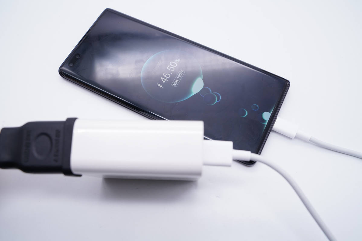

实测给华为Mate 40 Pro充电,充电功率为9.76V 6A 59W。

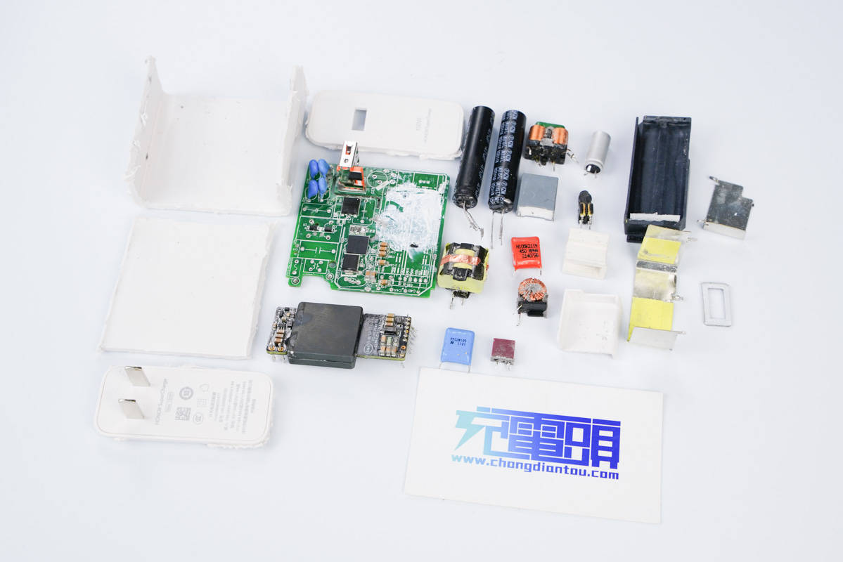

二、荣耀50 Pro标配100W快充拆解

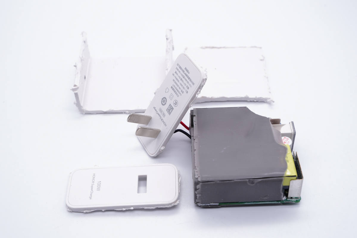

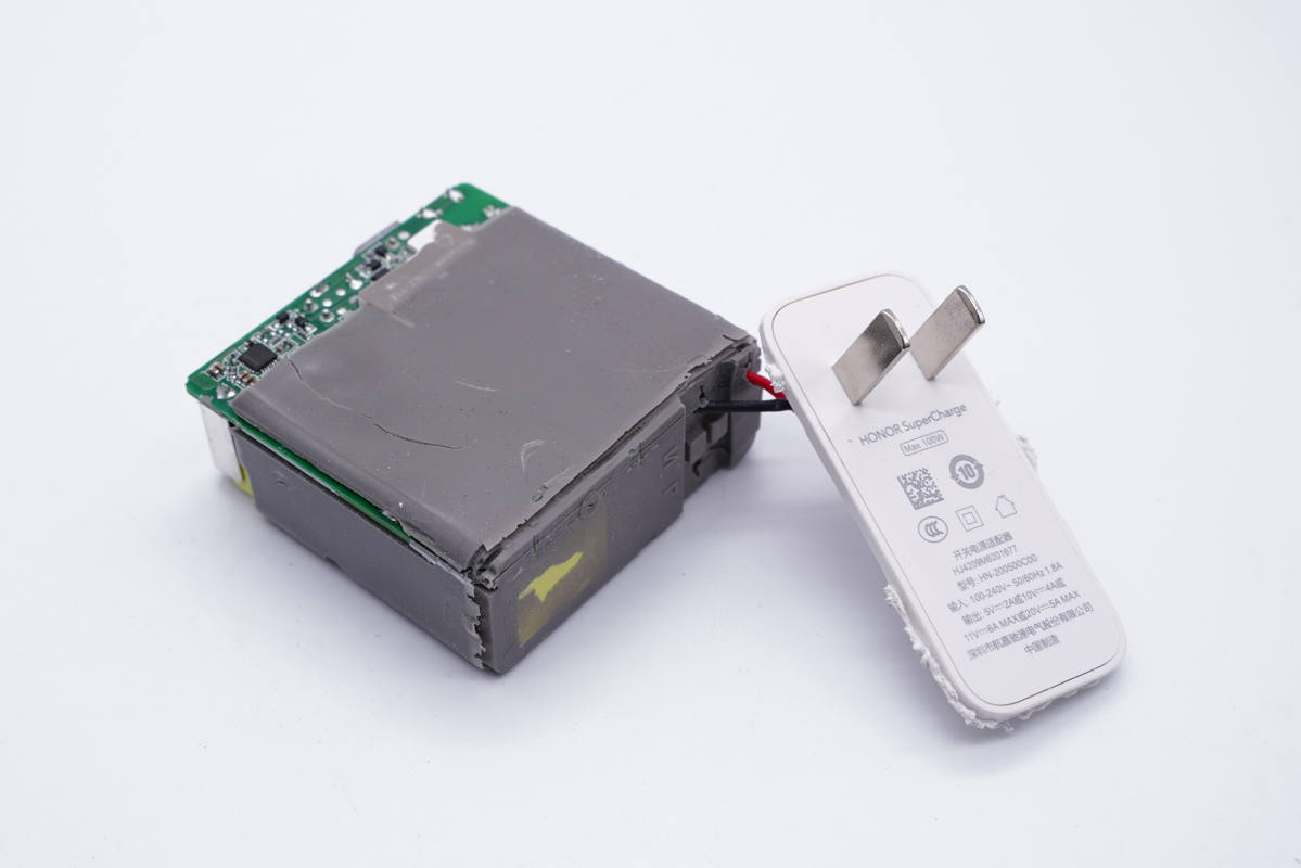

这款充电器外壳非常的厚,保护性强,同时内部灌胶处理,只能通过切割方式暴力拆开外壳。

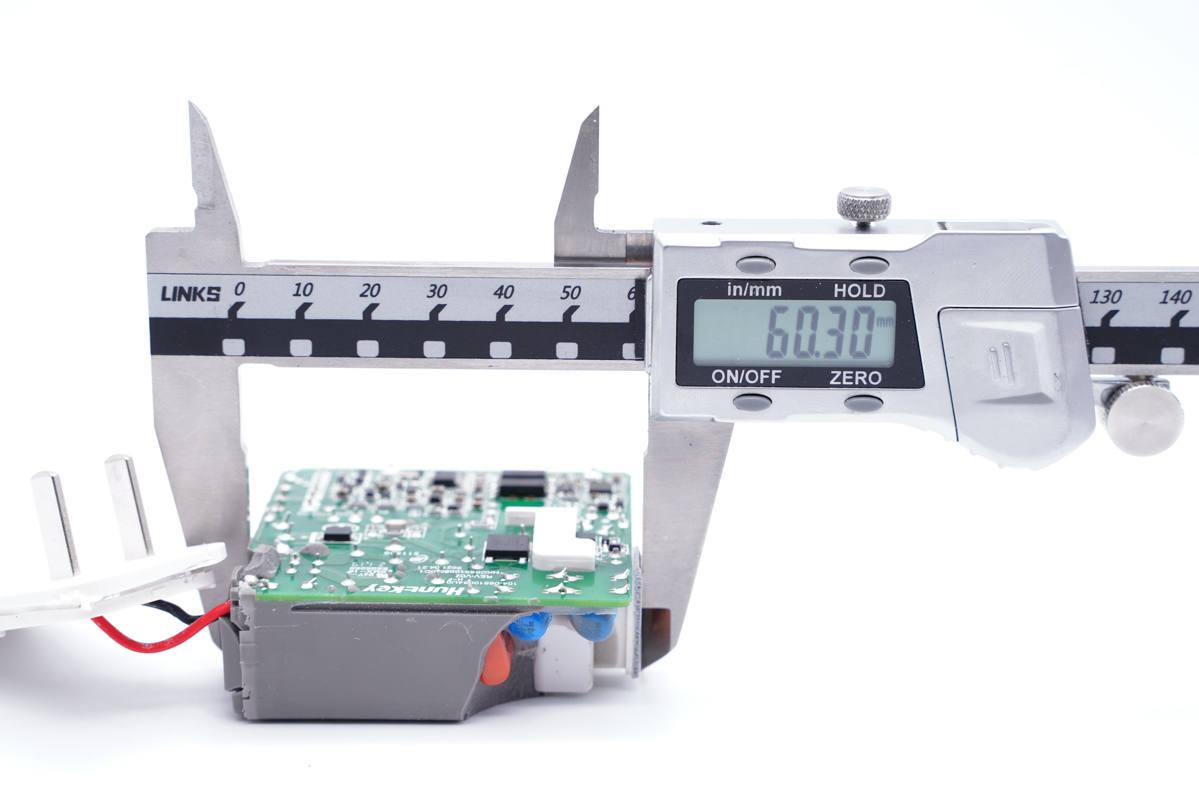

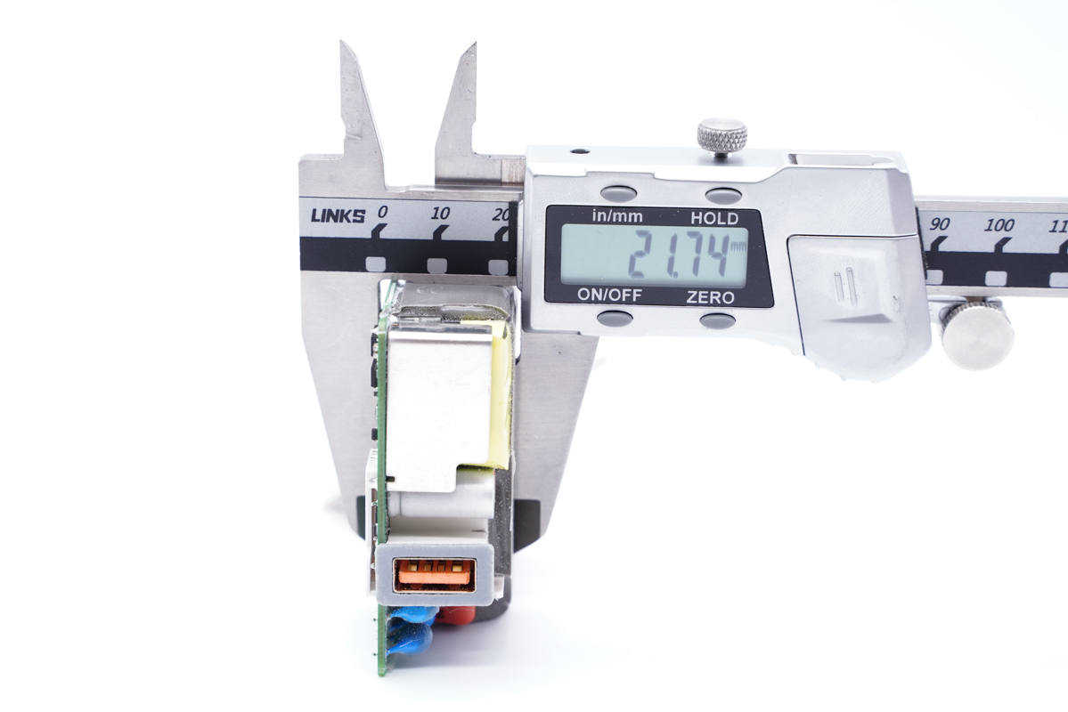

PCBA模块使用导热胶灌封成一个整体,大大提升整体机械强度和散热性能。

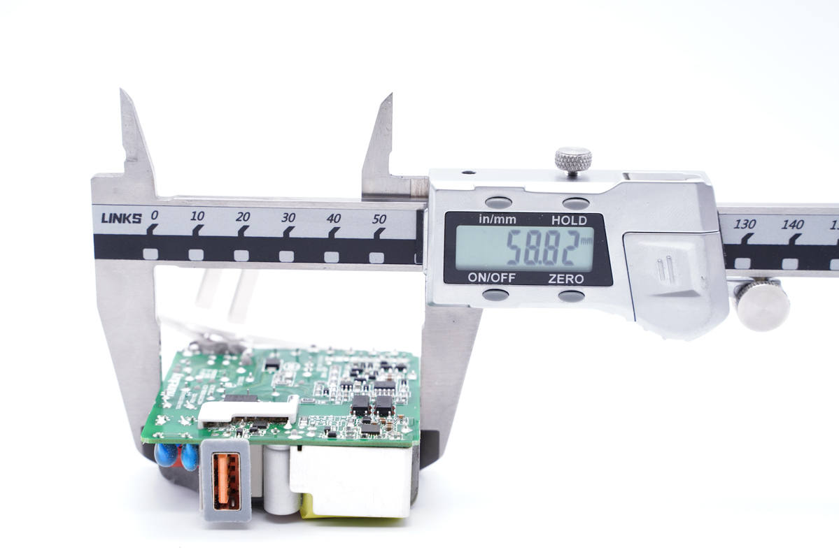

测得模块长度为60.3mm。
宽度为58.82mm。
厚度为21.74mm。

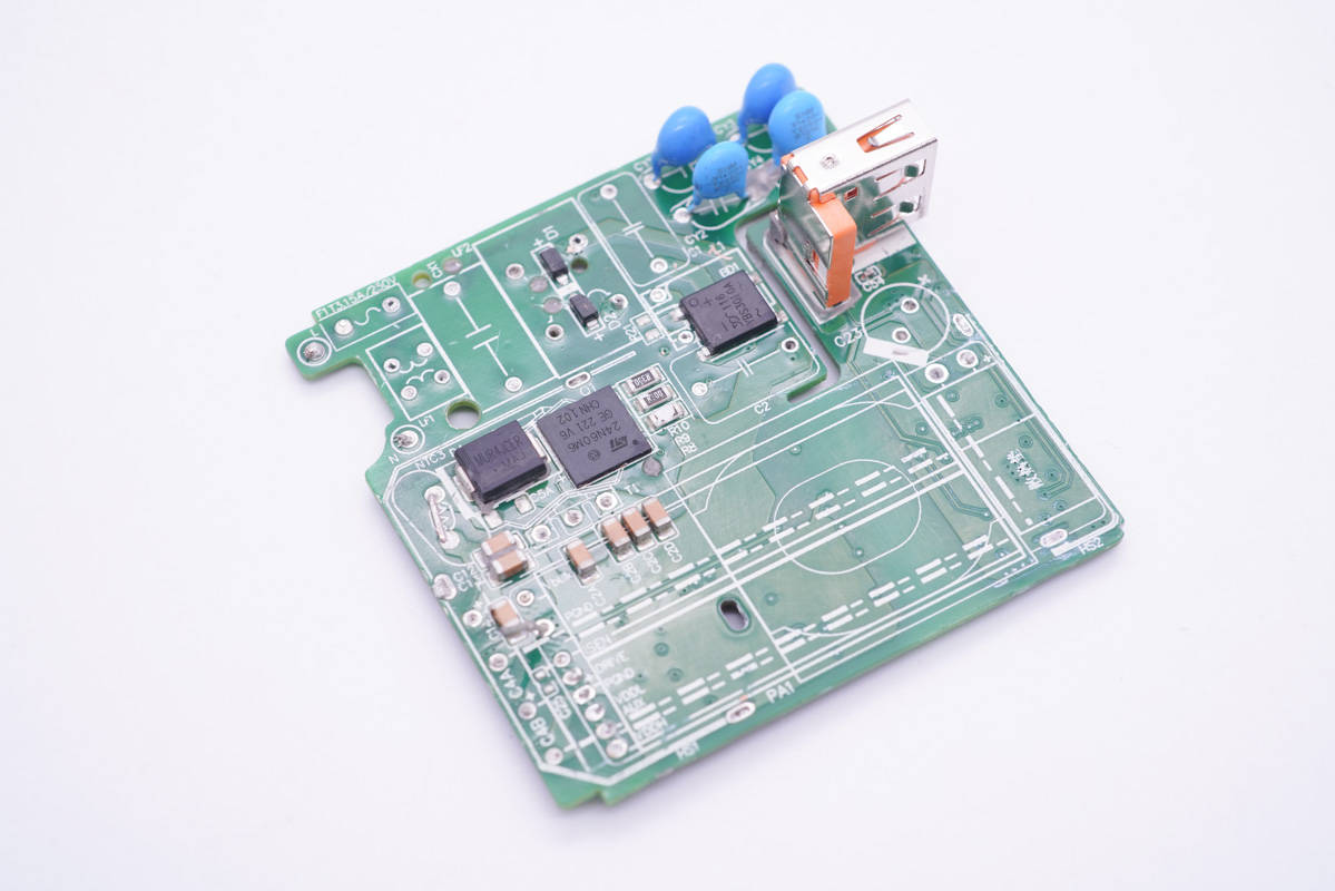

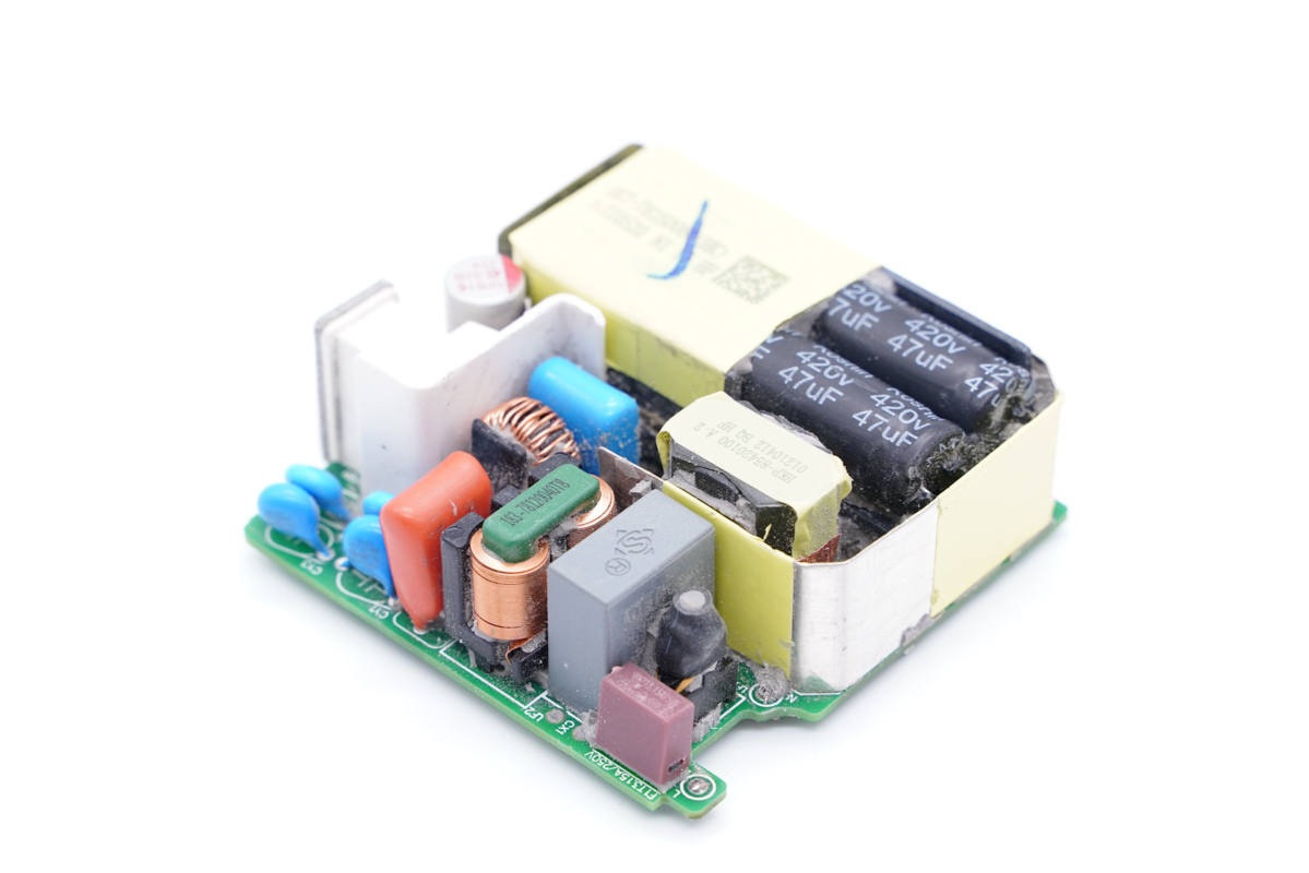

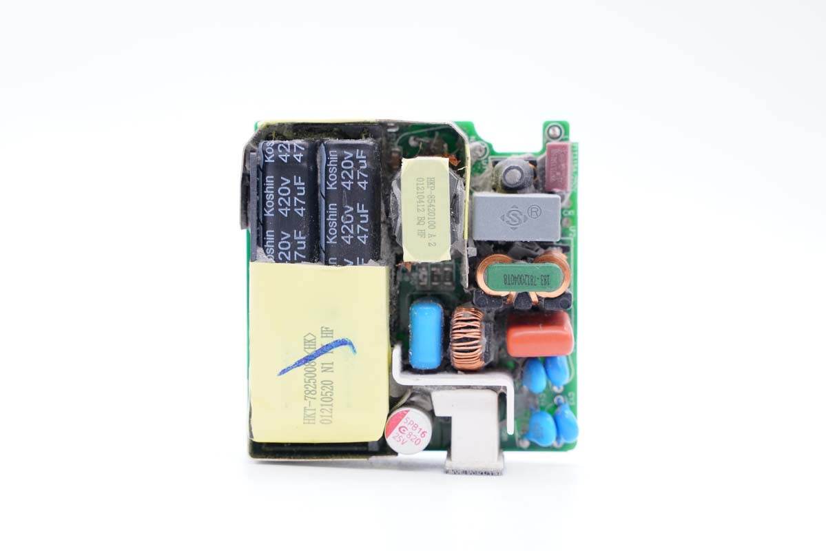

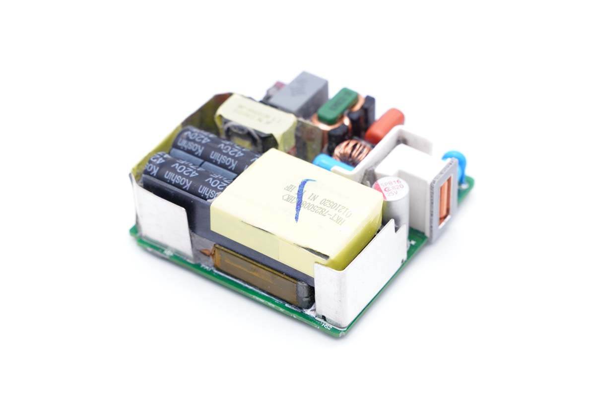

把导热胶清理干净,主板正面各元器件排布整齐有序,初次级间设有隔离板,高压滤波电解电容包裹绝缘胶带。
将正面器件拆掉,可以看到板子上还有整流桥、PFC升压开关管以及整流二极管。

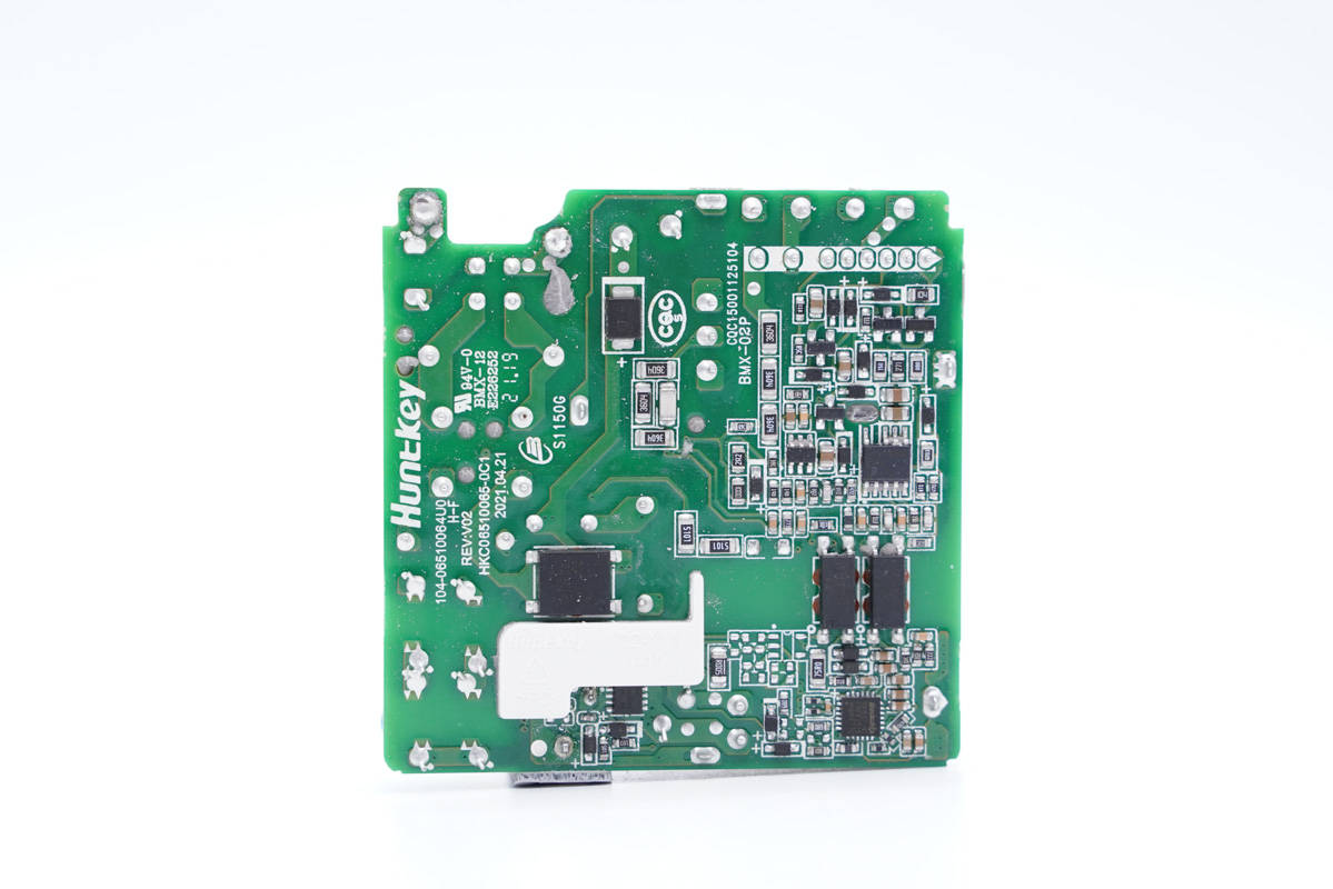

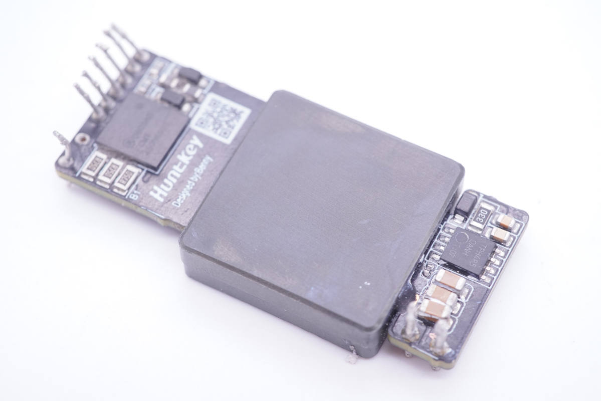

主板背面同样干净整洁,初次级分界明显。板子左侧印有HuntKey字样,表明这款充电器由大厂航嘉代工。
通过观察发现,荣耀这款100W快充充电器采用APFC+高频QR反激开关电源宽范围输出架构,由协议芯片控制接口输出电压。下面我们就从输入端开始一一了解各元器件的信息。

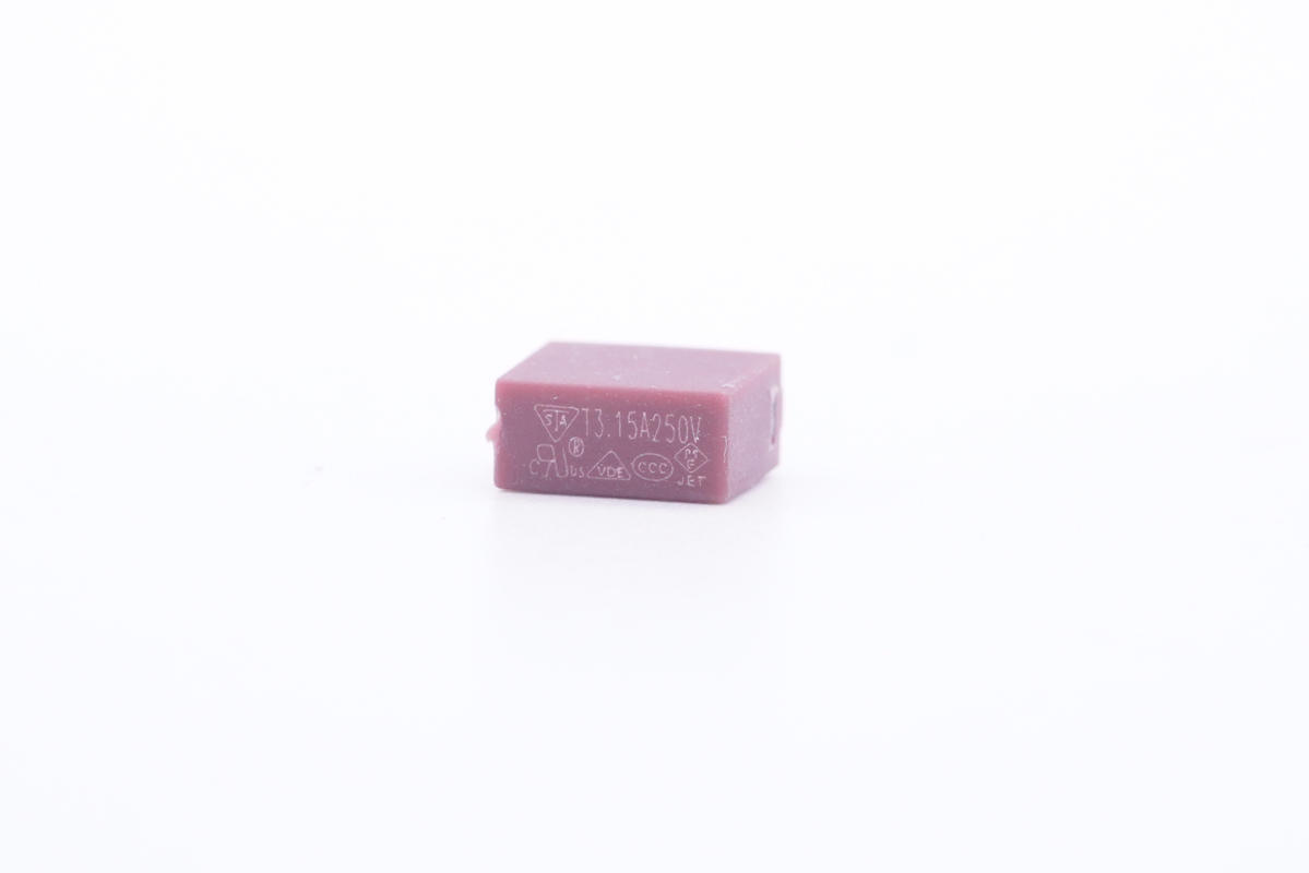

延时保险丝规格为3.15A 250V。

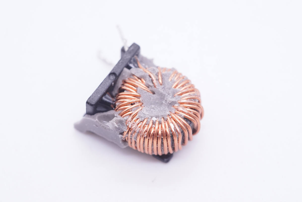

另一颗绿色磁芯扁平铜带绕制,两颗用于滤除EMI干扰。

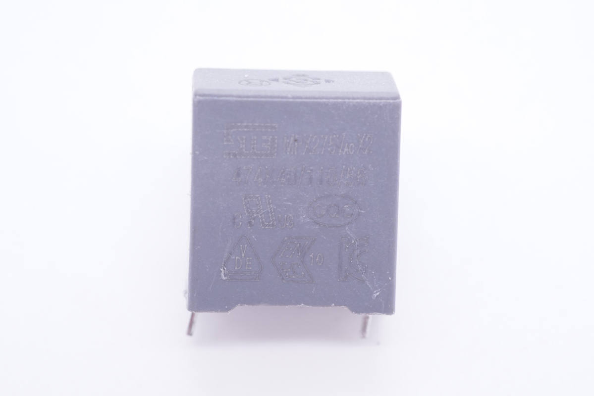

安规X电容来自松田电子,容量0.47μF。

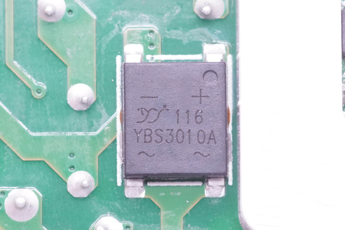

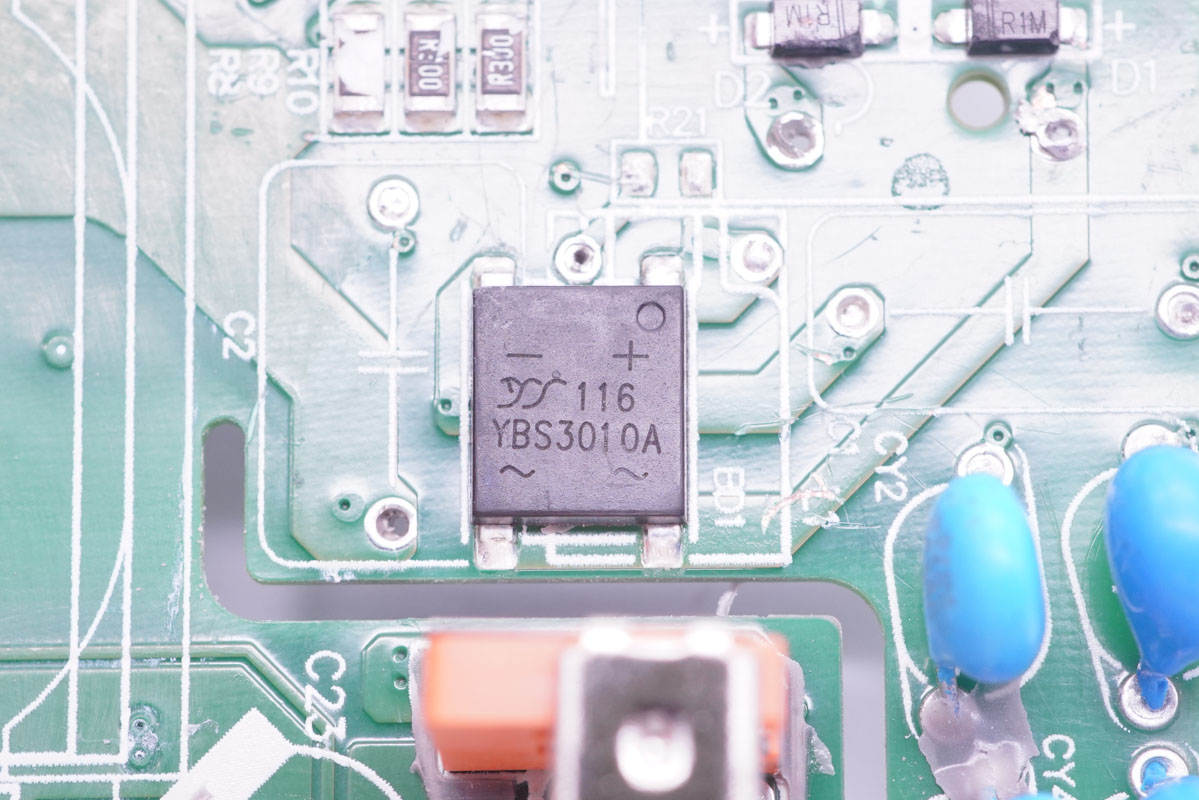

YBS3010A整流桥特写。
另一颗整流桥特写,采用两颗为了均摊发热。

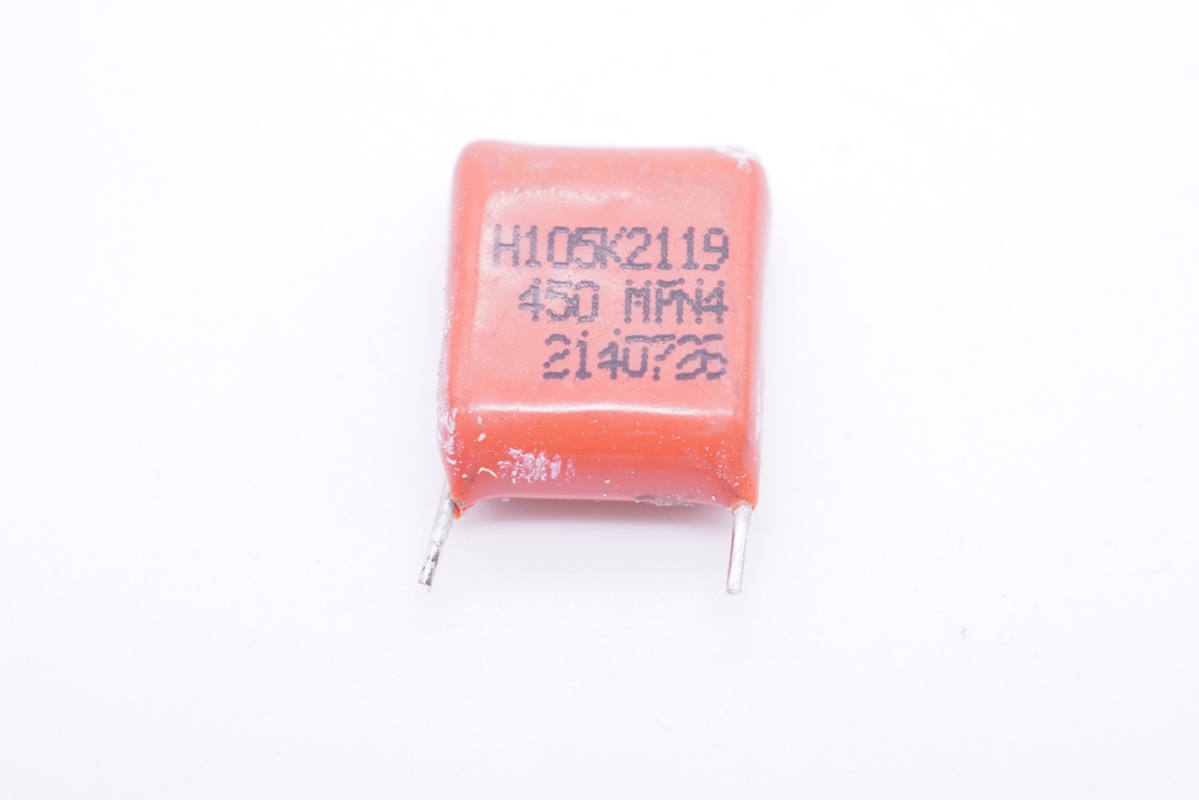

红色薄膜电容特写,丝印H105K2119。

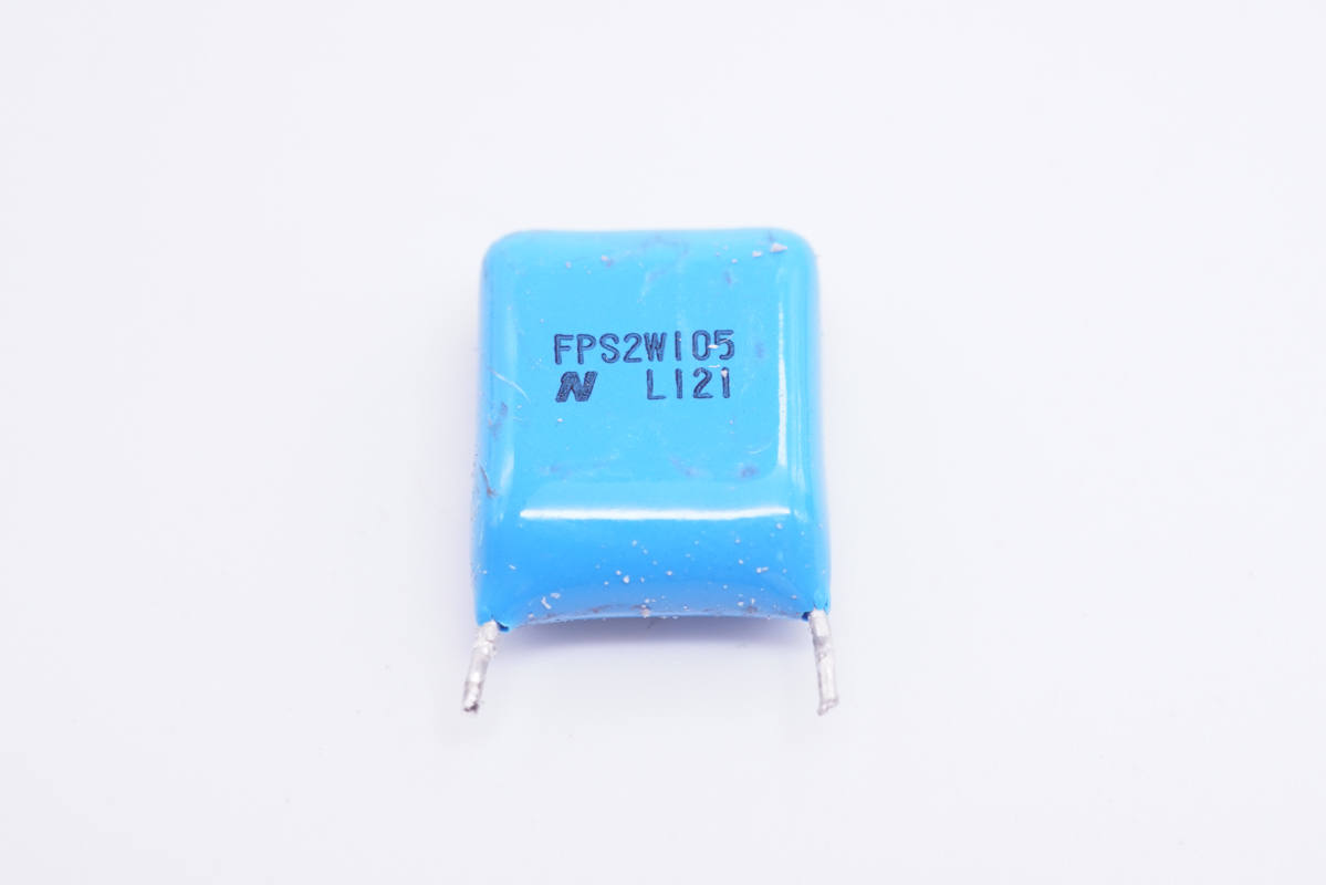

蓝色薄膜滤波电容,丝印FPS2WI05。

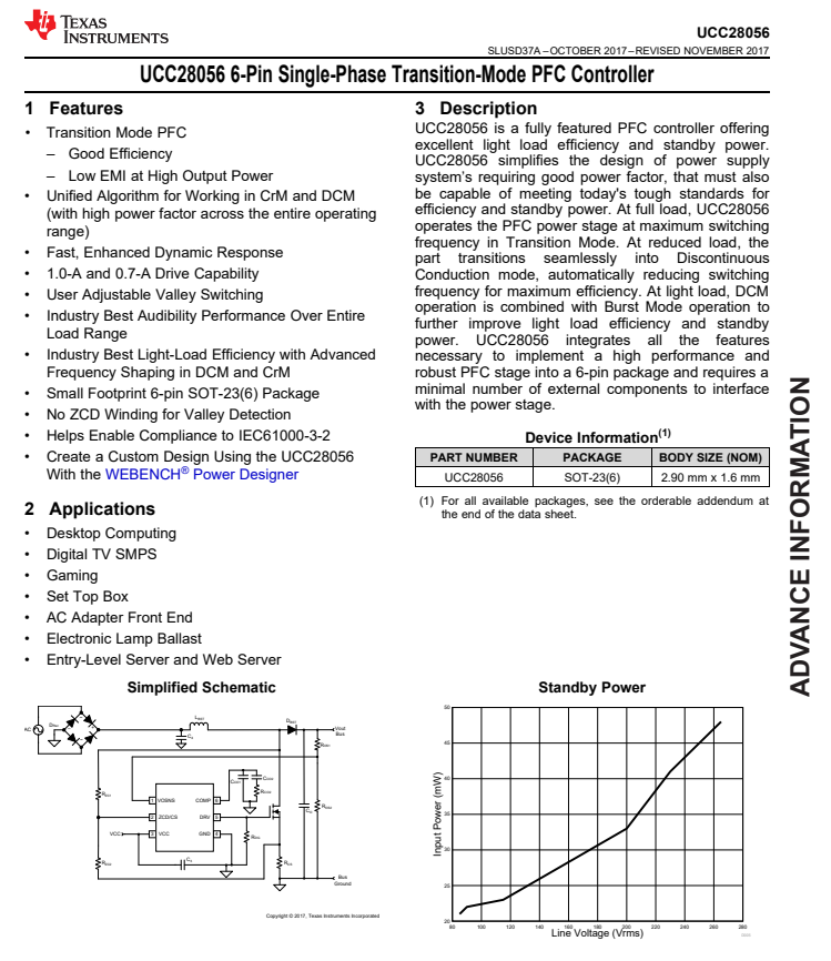

PFC升压控制器采用TI德州仪器UCC28056,具有超低空载损耗,用于开关电源PFC升压。
TI UCC28056 详细资料。

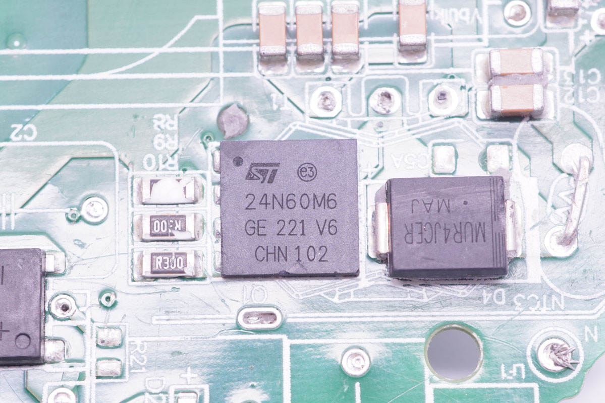

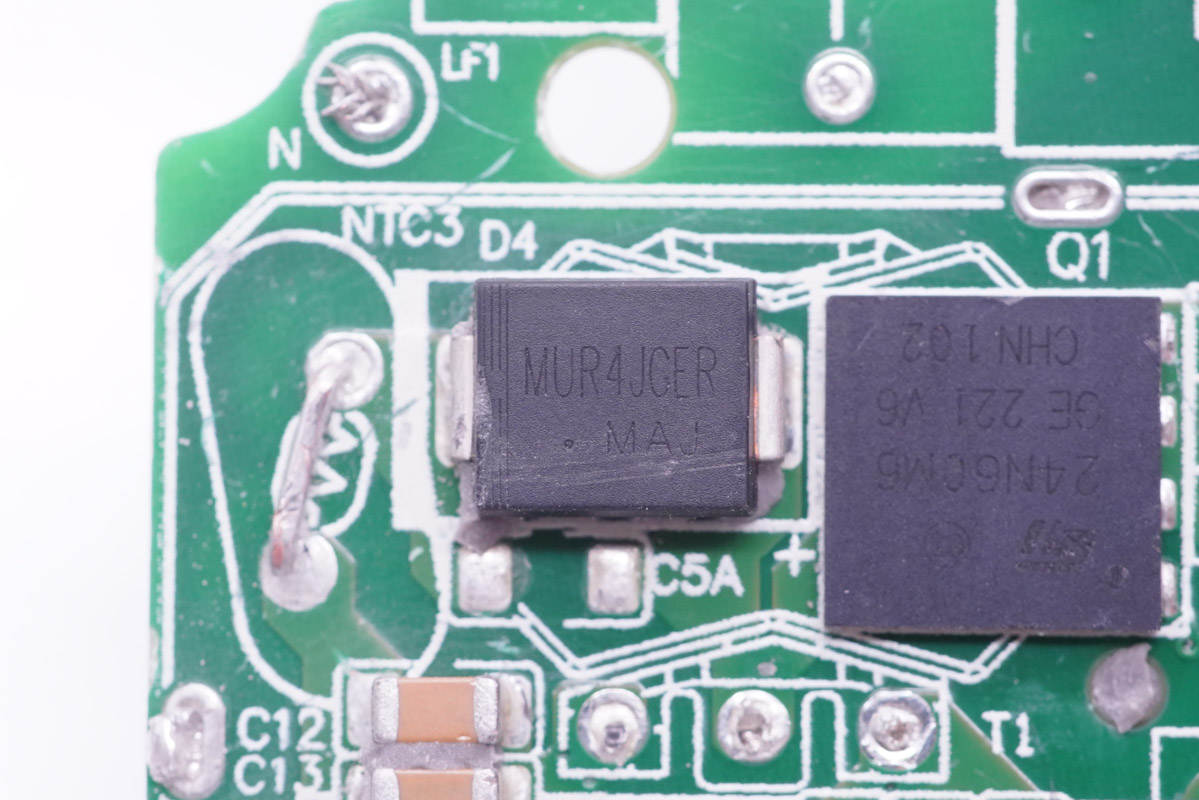

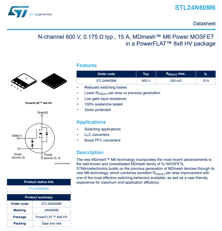

PFC开关管采用意法半导体STL24N60M6,NMOS,耐压600V,导阻209mΩ。
意法STL24N60M6资料信息。
丝印MUR4JCER的超快恢复二极管,用于APFC升压整流。

充电器另一侧前后端均围有散热片,两颗高压滤波电解电容横置。
电容下方设有平面变压器,两者均包裹绝缘胶带,之间还使用塑料壳隔离。
两颗高压滤波电解电容均来自Koshin东佳电子有限公司,且规格都是420V 47μF。

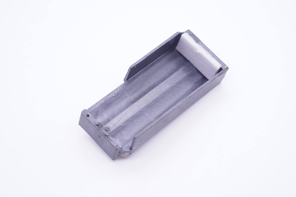

塑料隔离槽特写,端部贴有海绵保护电容。

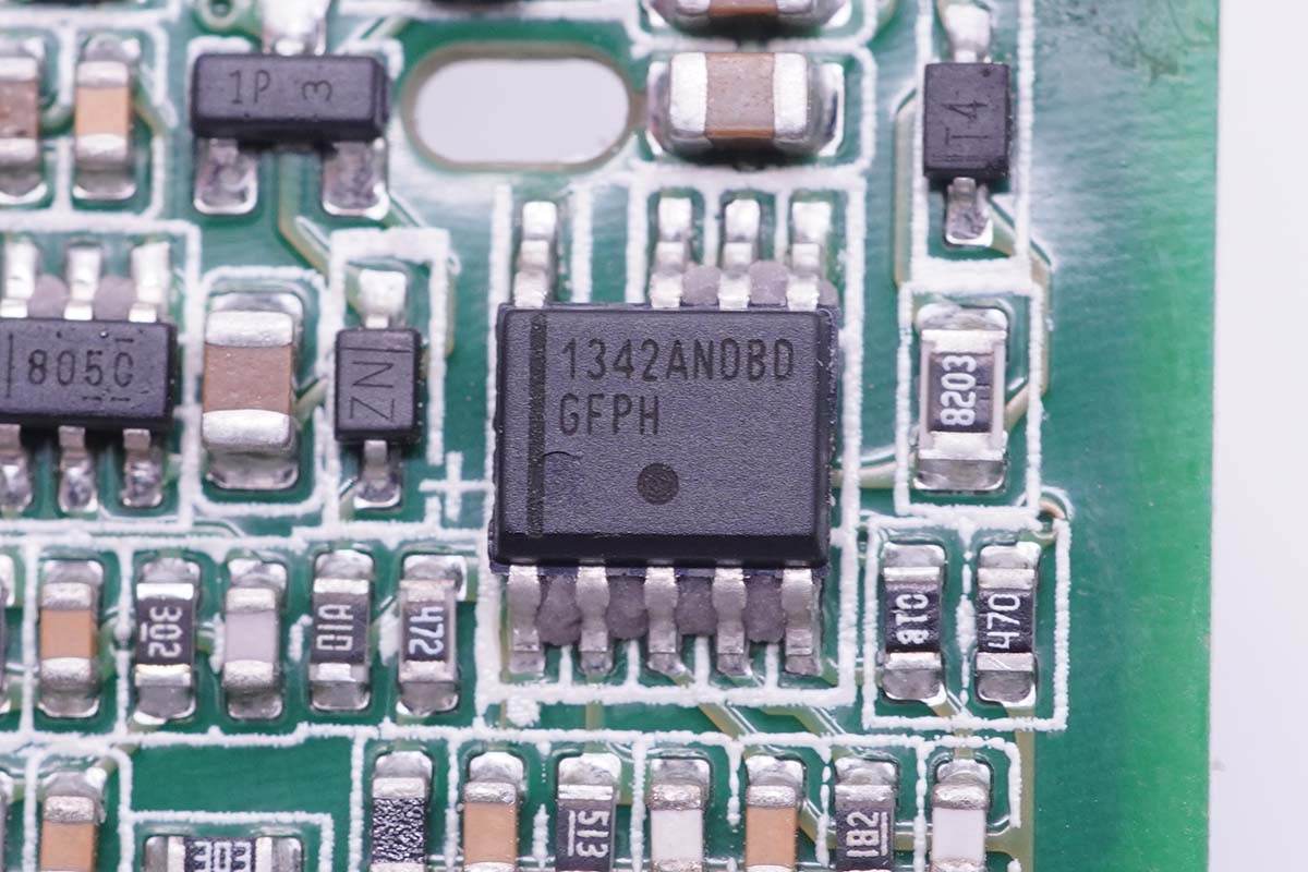

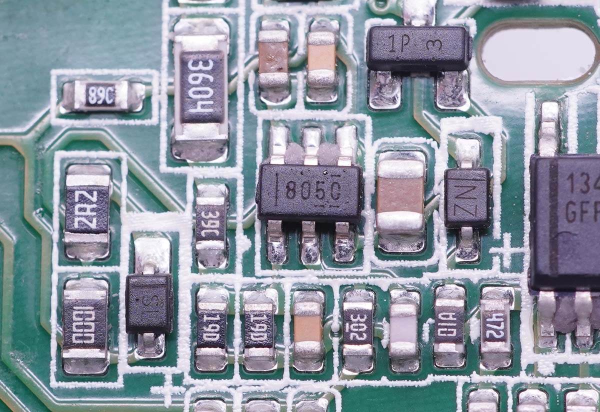

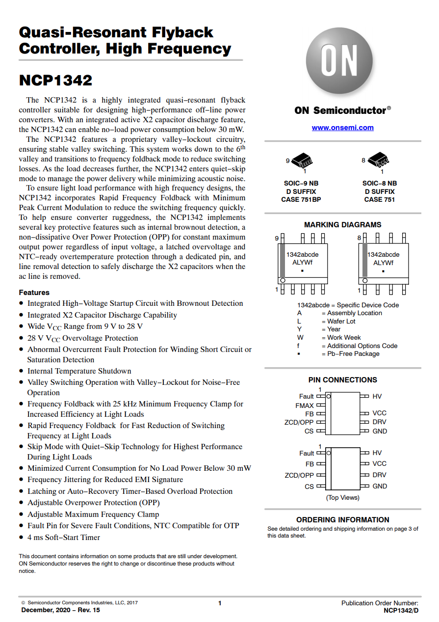

开关电源主控芯片采用ON安森美NCP1342,这是一颗高频准谐振反激初级PWM控制器,内置主动X2电容放电和多重完善的保护功能,具有超低的待机功耗。
安森美NCP1342资料信息。

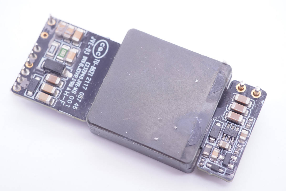

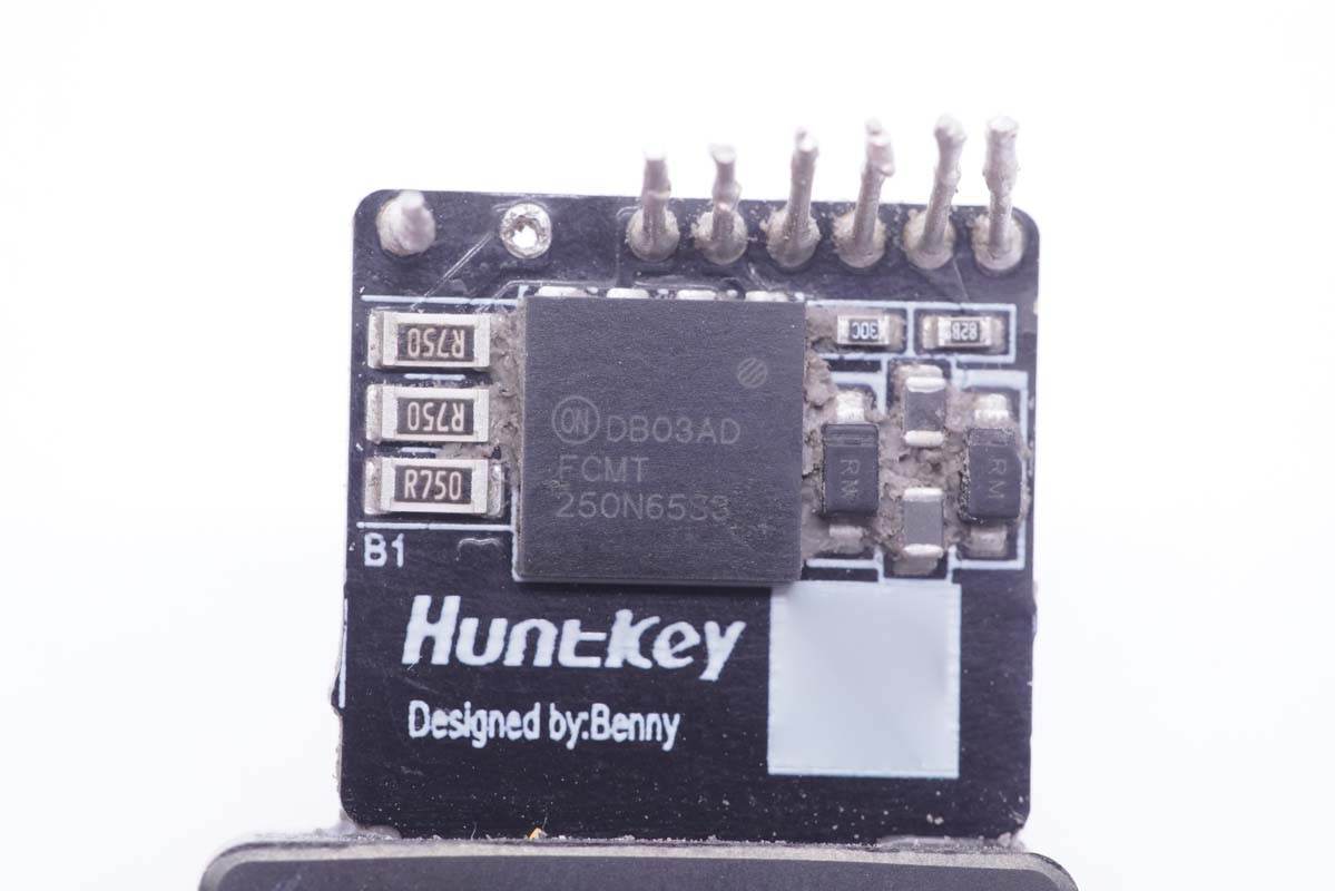

平面变压器磁芯横穿在小板上,小板右侧设有同步整流控制器。
小板另一面两端分别设有高低压MOS管。

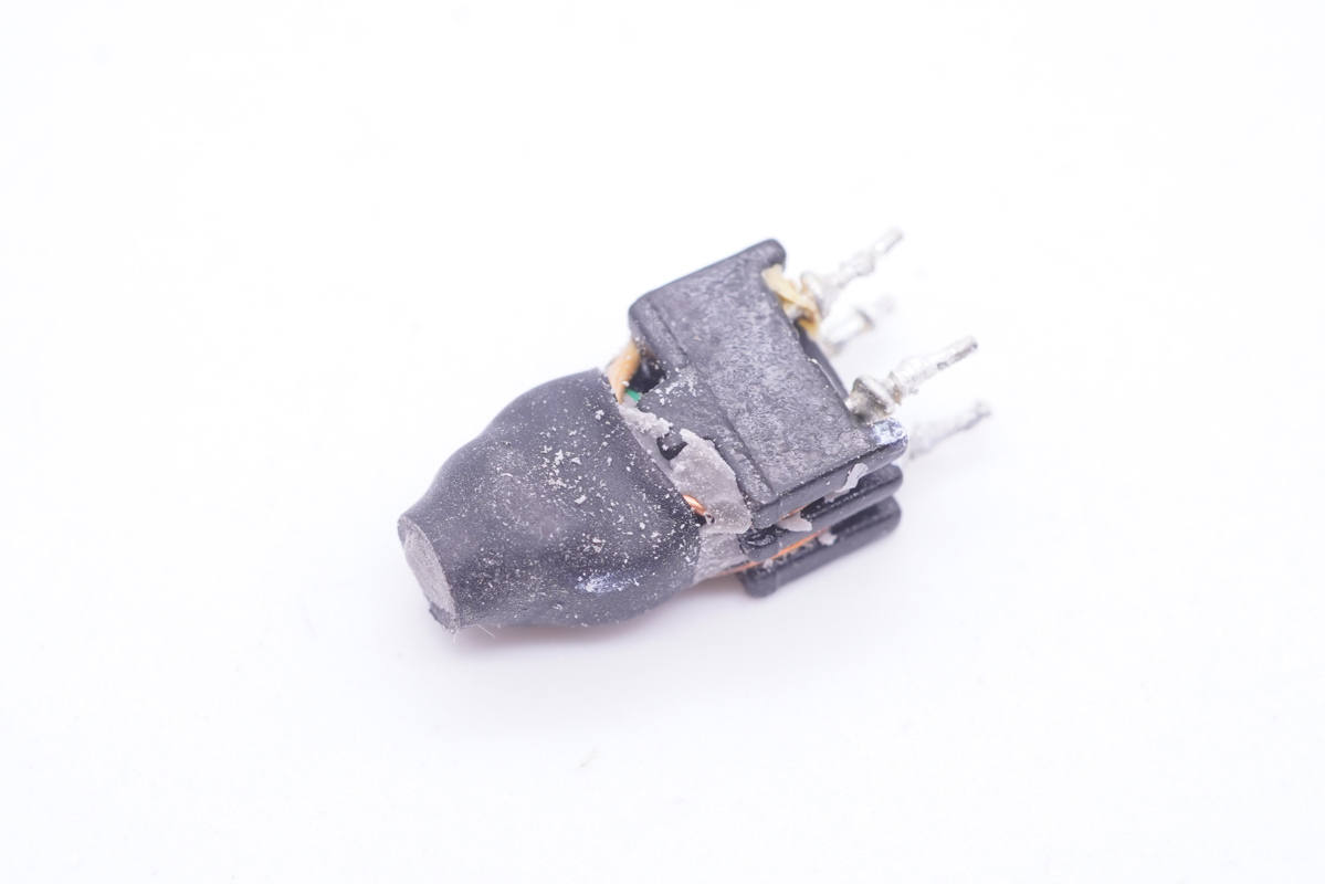

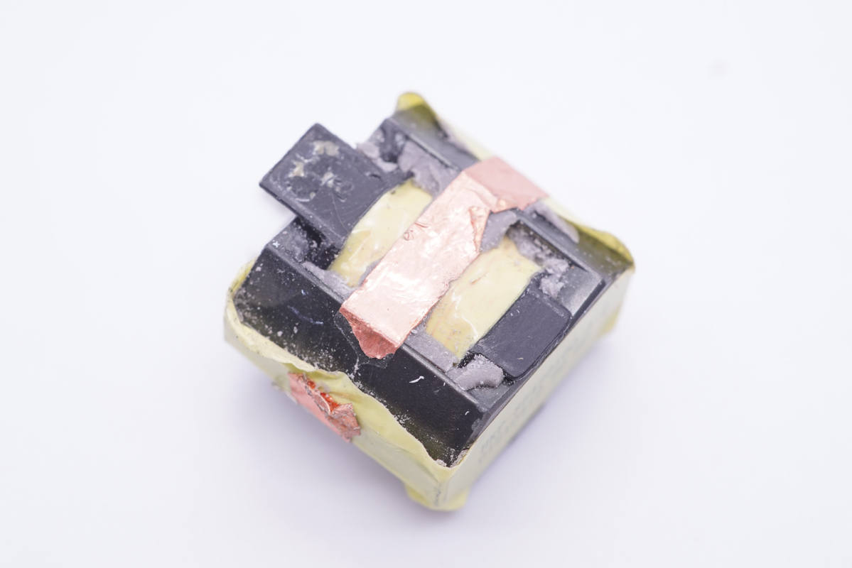

平面变压器敲碎一览。

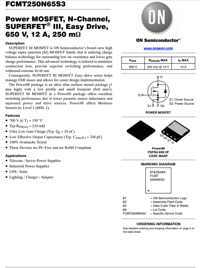

初级开关MOS采用安森美FCMT250N65S3,耐压650V,导阻0.25Ω,PQFN8*8封装,左侧三颗R750电阻为初级电流检测电阻。
安森美FCMT250N65S3资料信息。

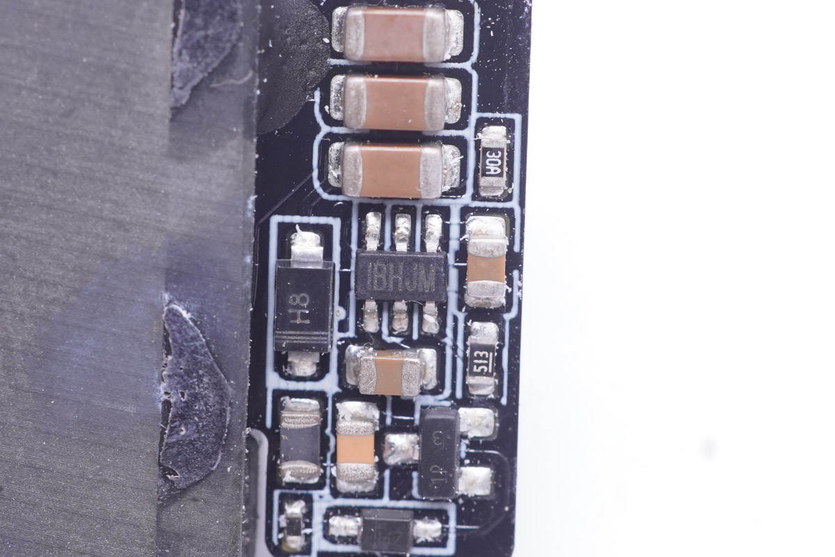

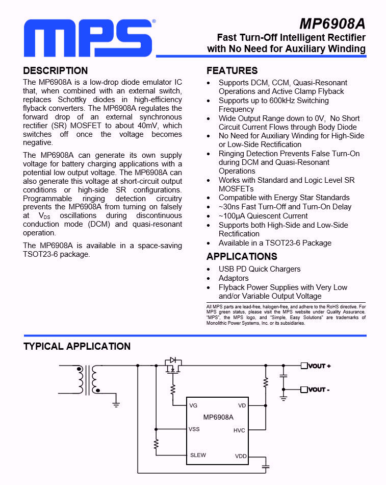

丝印IBHJM次级同步整流控制器,实际型号为MP6908A,来自MPS芯源半导体,最高工作频率600KHz。
MPS MP6908A详细规格参数。

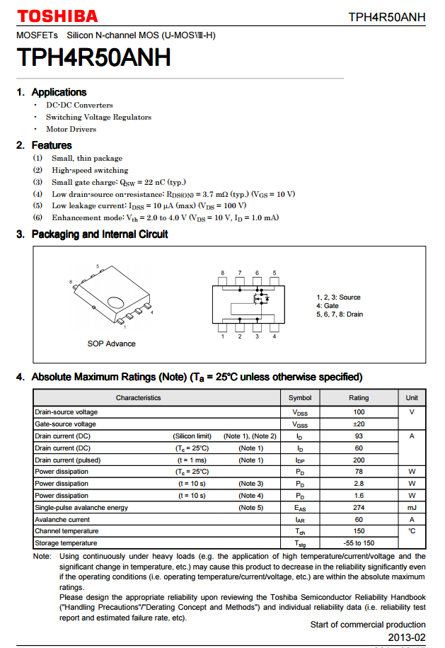

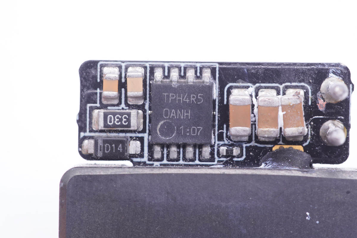

同步整流管为东芝TPH4R50ANH,100V耐压,导阻3.7mΩ,适合于DC-DC转换器,开关稳压器和马达驱动。
东芝TPH4R50ANH 详细资料。

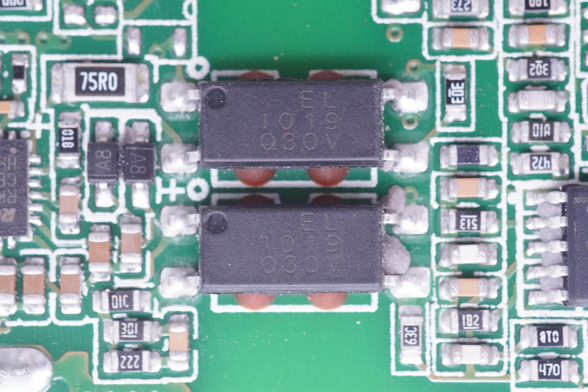

两颗EL亿光 1019光耦,横跨在初级和次级之间,用于输出电压调节及保护控制。

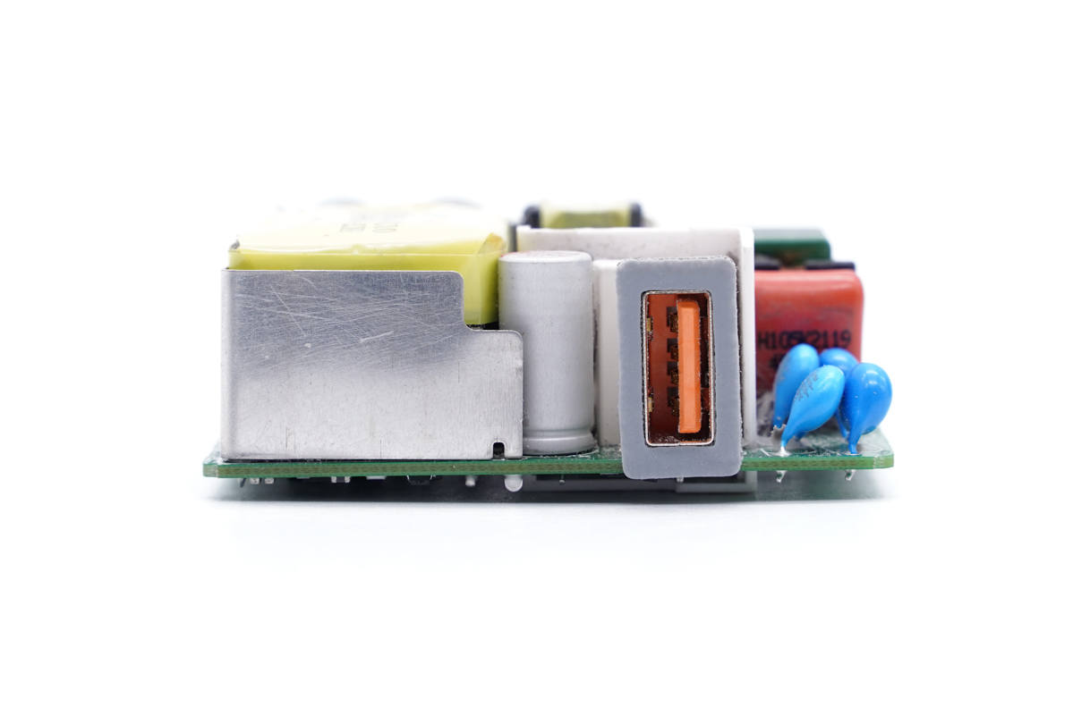

输出端,USB母座外套塑料壳加固和防尘,而且接口旁贴有密封保护胶垫,另外两侧分别设有Y电容和固态电容。

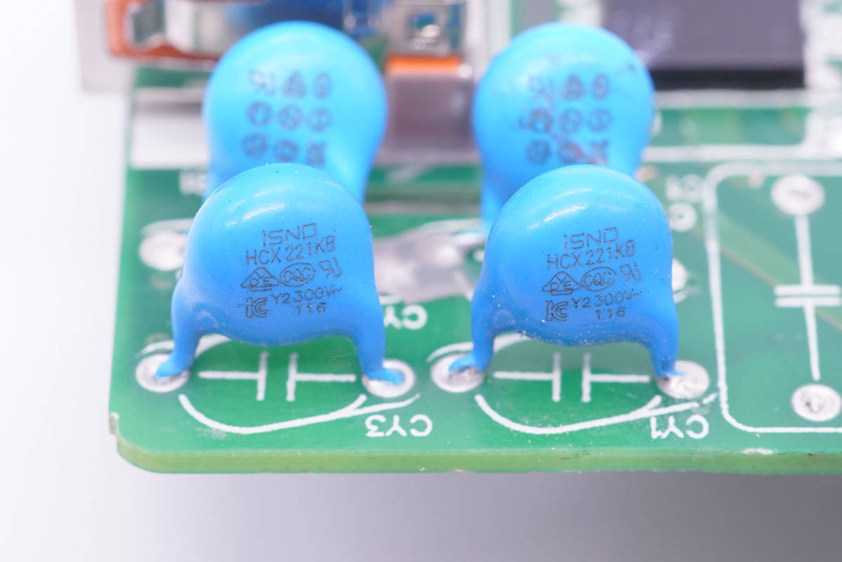

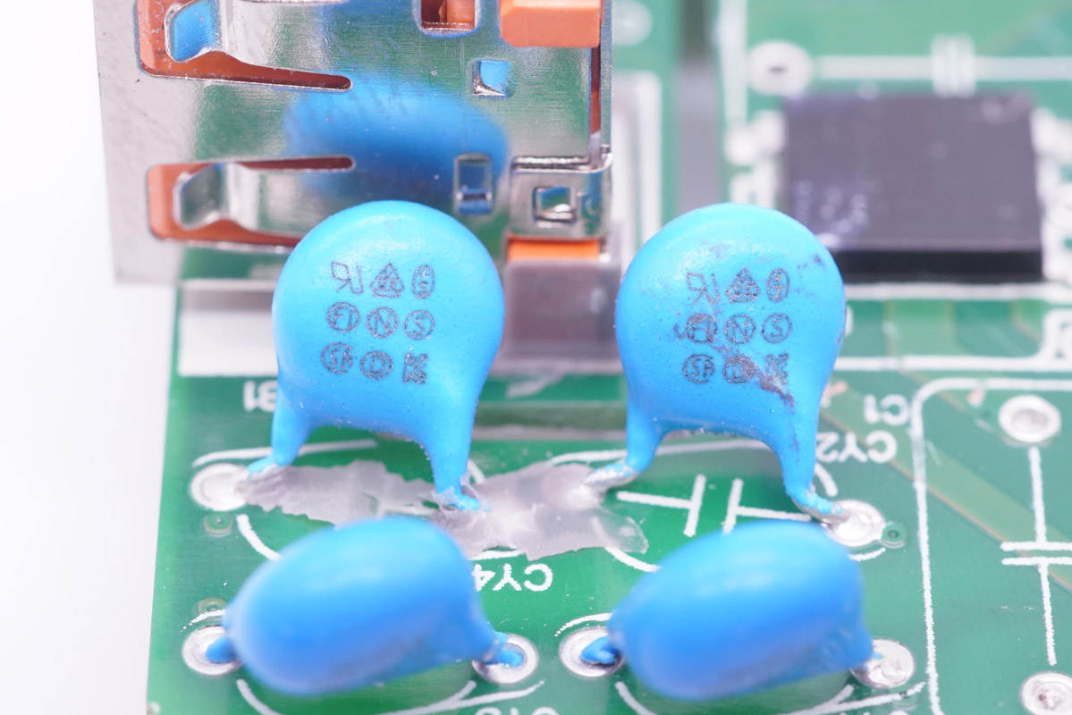

四颗Y电容两串两并,用于输出抗干扰。
另外两颗特写。

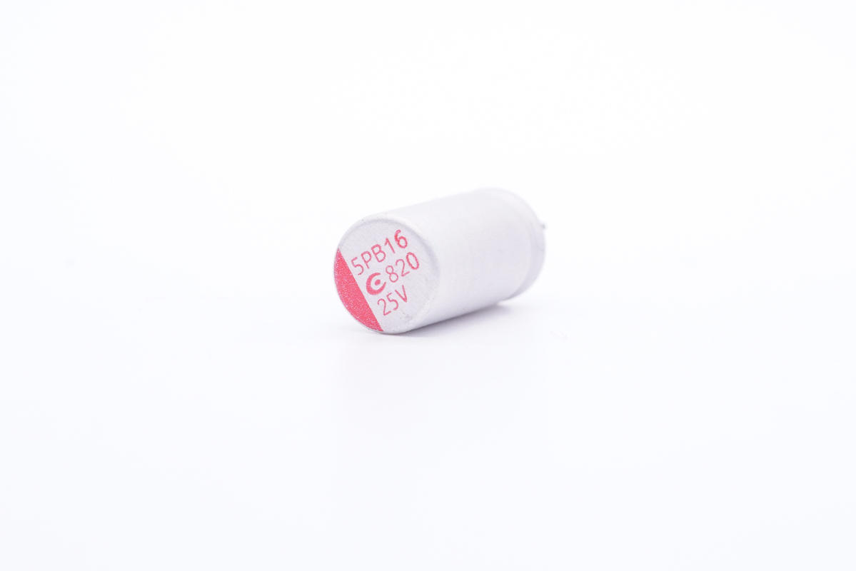

输出滤波固态电容来自钰邦,规格为25V 820μF。

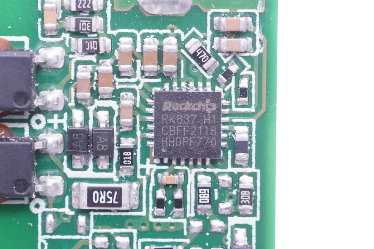

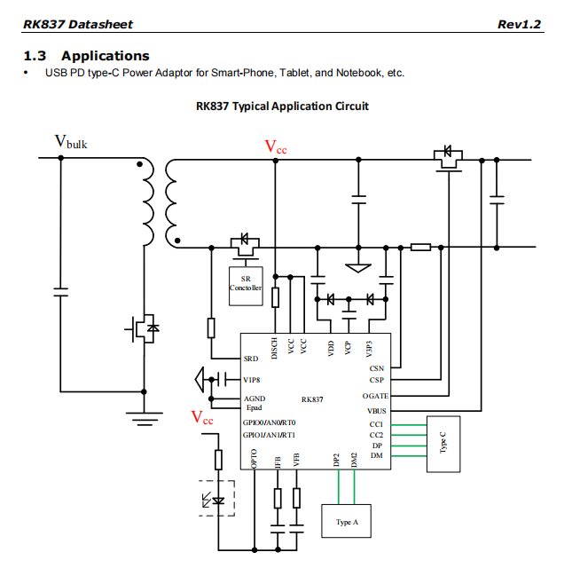

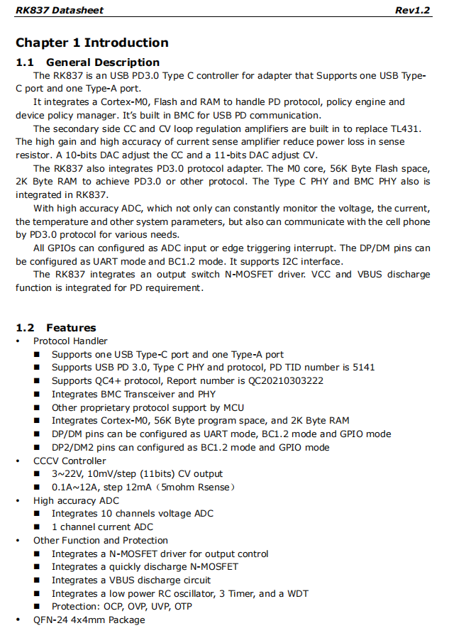

协议芯片采用瑞芯微RK837,瑞芯微RK837是通过了PD2.0/PD3.0/PPS认证的PD3.0协议芯片,TID:5141。同时,也通过高通QC4+认证,证书编号20210303222。RK837内部集成ARM Cortex-M0内核,56K Flash和2K RAM来实现PD和其他专有协议,可以支持10万次以上的重复烧录。
瑞芯微RK837支持USB Type-C和Type-A双接口,支持I2C接口;集成NMOS驱动,VBUS开关管可使用低成本性能好的NMOS,内部集成快速放电电路;内部集成高精度ADC,可实现3-22V以10mV精度输出,使用5mΩ取样电阻,可实现0.1-12A以12mA精度恒流;DP/DM/CC1/CC2引脚均支持26V耐压,可有效防止损坏的数据线造成产品损坏,芯片还内置了过流、过压和过热保护。
此外瑞芯微还同步推出了RK835,对于这两款产品充电头网此前已经做了详细报道。
瑞芯微RK837资料信息。
RK837应用电路,支持1A1C输出。

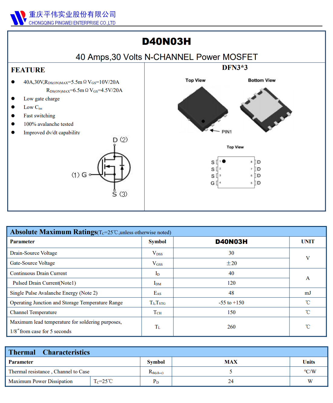

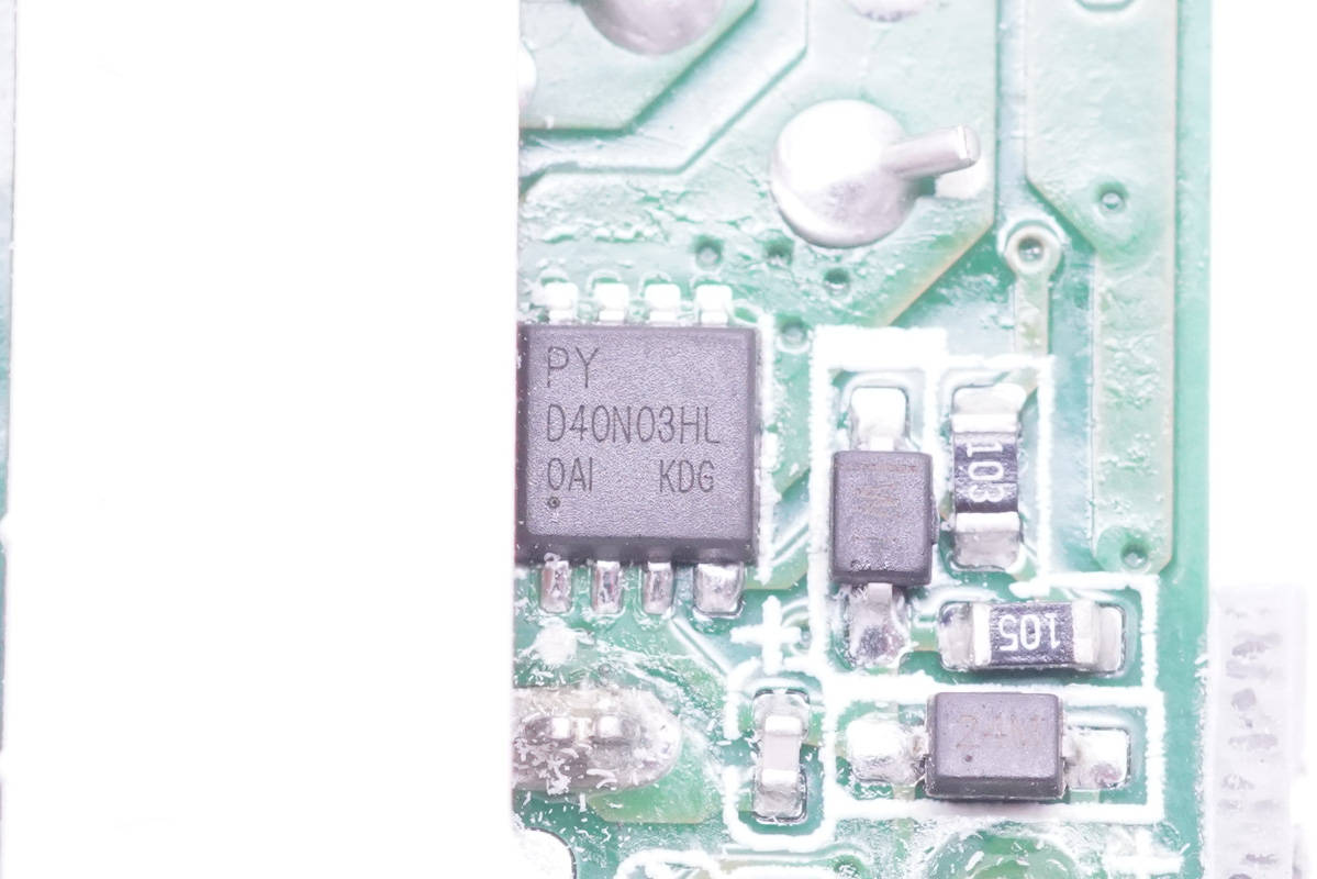

输出VBUS开关管特写,平伟 D40N03HL,NMOS,耐压30V,采用DFN3*3封装。
平伟 D40N03HL 详细资料。
USB-A母座特写。
