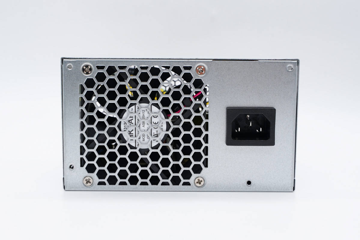

一、航嘉180W PC电源外观
航嘉这款180W电源采用电镀金属外壳,此外机身壳前后端冲孔网状设计,配合内置风扇实现主动散热。

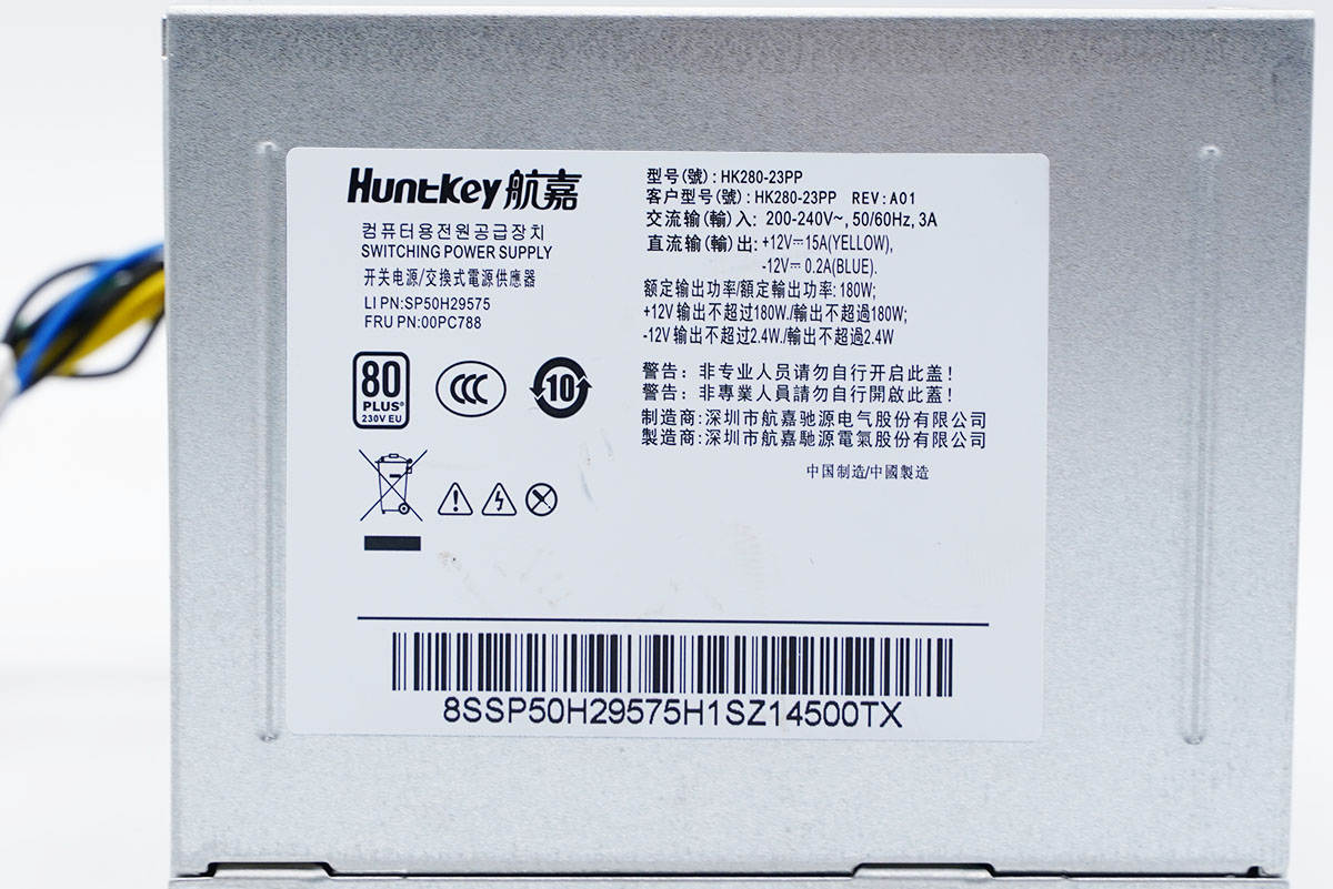

机身一端贴有电源铭牌贴纸。
型号:HK280-23PP
客户型号:HK280-23PP
交流输入:200-240V~50/60HZ 3A
直流输出:+12V15A(YELLOW)
-12V0.2A(BLUE)
额定输出功率:180W
+12V输出不超过180W
-12V输出不超过2.4W
制造商:深圳市航嘉驰源电气股份有限公司
电源已经通过了CCC认证。

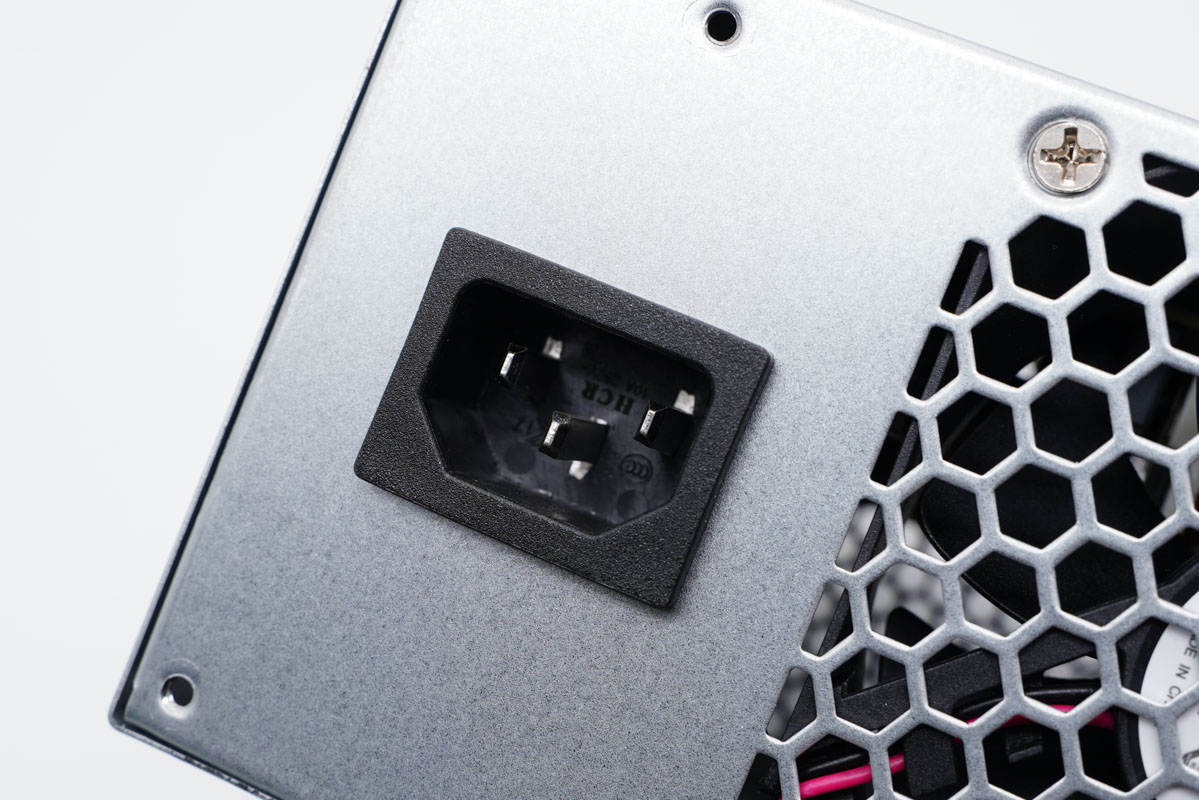

机身前端可以看到有品字输入接口以及散热风扇。
输入接口为三插品字接口。
风扇使用螺丝固定。

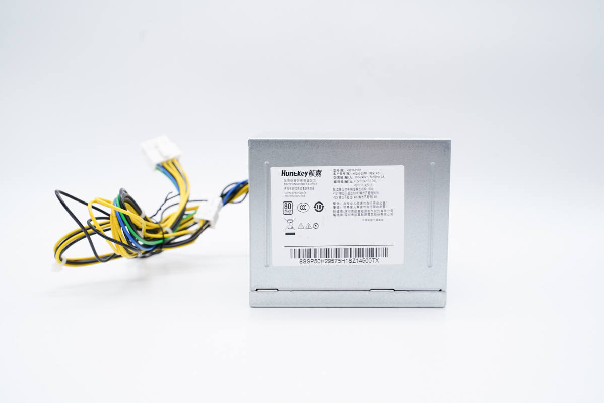

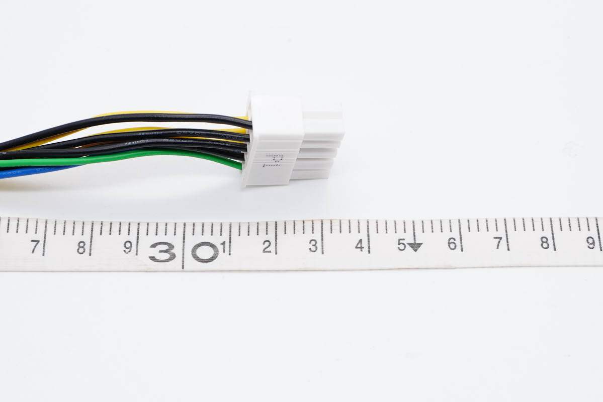

另一端输出线缆精简,只有两组,线头插拔式设计方便组装。

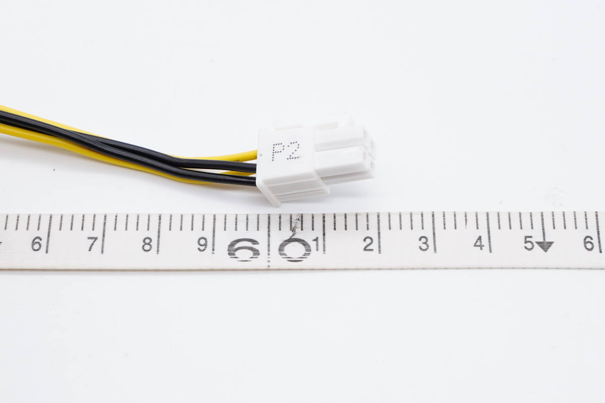

连接到主板的线缆长度约为33cm。
另一组CPU供电线缆长度约为62cm。
另外测得机身长度为150.01mm。
宽度为99.98mm。
高度为85.73mm。
总重量约为684g。

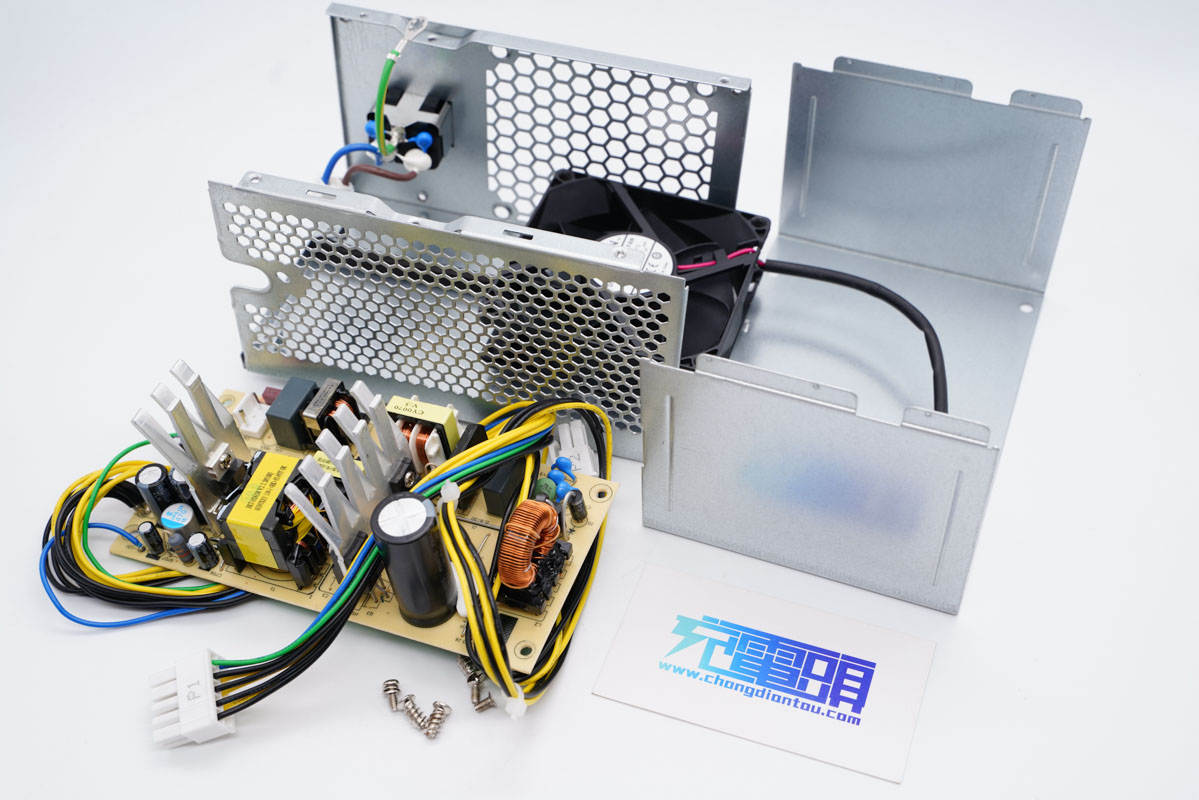

二、航嘉180W PC电源拆解

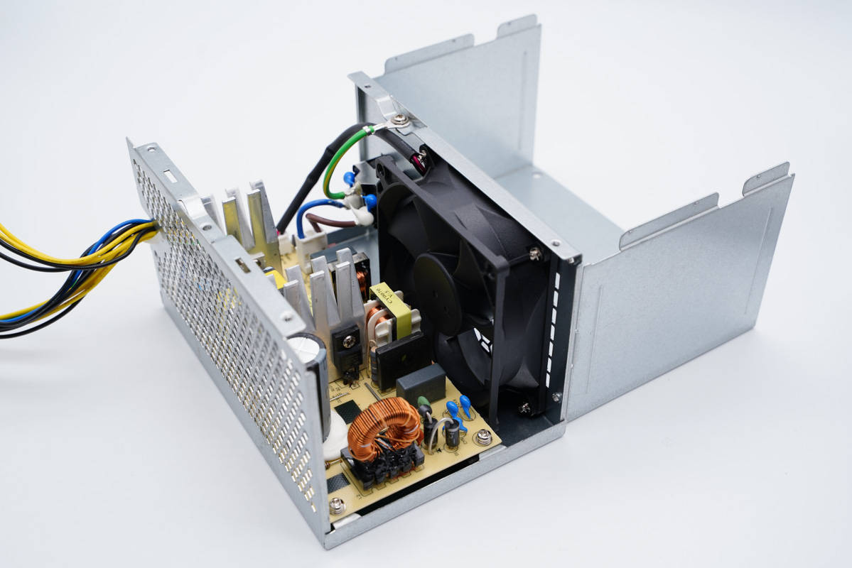

拆掉螺丝可将金属外壳打开。
电源电路板使用螺丝固定在外壳内。
输入母座的地线和金属机身壳连接,火线零线焊点打胶加固。风扇供电导线套有绝缘胶管。
火线零线另一端做成插头,插拔式组装。
继续拔掉插头,拆掉螺丝即可将电源电路板取出。

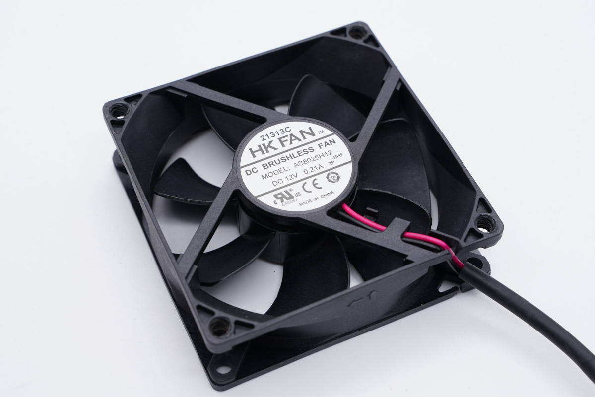

电源散热风扇来自航嘉,型号AS8025H12,8025尺寸,12V0.21A输入,通过了CE认证。
PCB板正面一览,元器件分布稀疏,两块散热铝板头部开叉,可以增大与空气的接触面积。
PCB板背面一览,初次级分界明显,核心控制器也很精简。
主板这一侧设有输入端元器件。
主板另一侧是初级电容,散热片和变压器等输出电路。

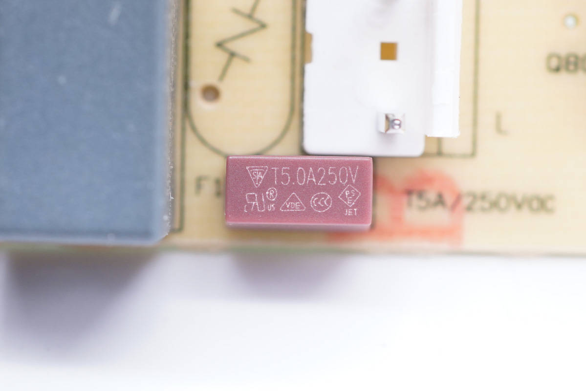

延时保险丝规格为5A 250V。

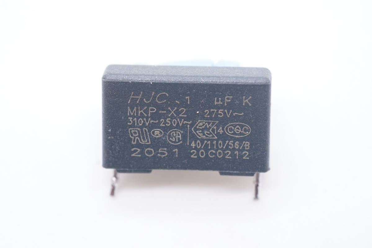

HJC华容MKP-X2安规电容,容量0.68μF。

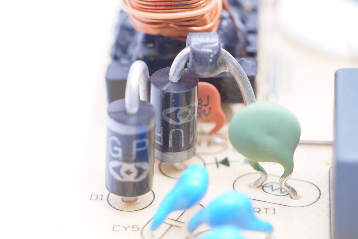

抑制上电浪涌电流的NTC热敏电阻。
三颗Y电容。
PFC整流管。
68pF 1KV耐压瓷片电容。

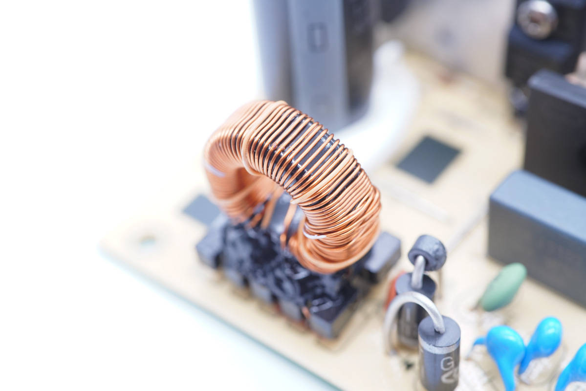

PFC升压电感特写。

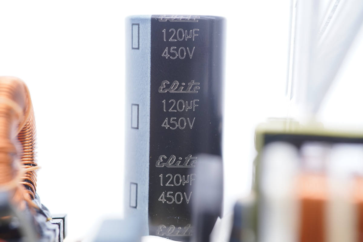

高压滤波电解电容来自金山,规格为450V 120μF,底部打胶水固定。

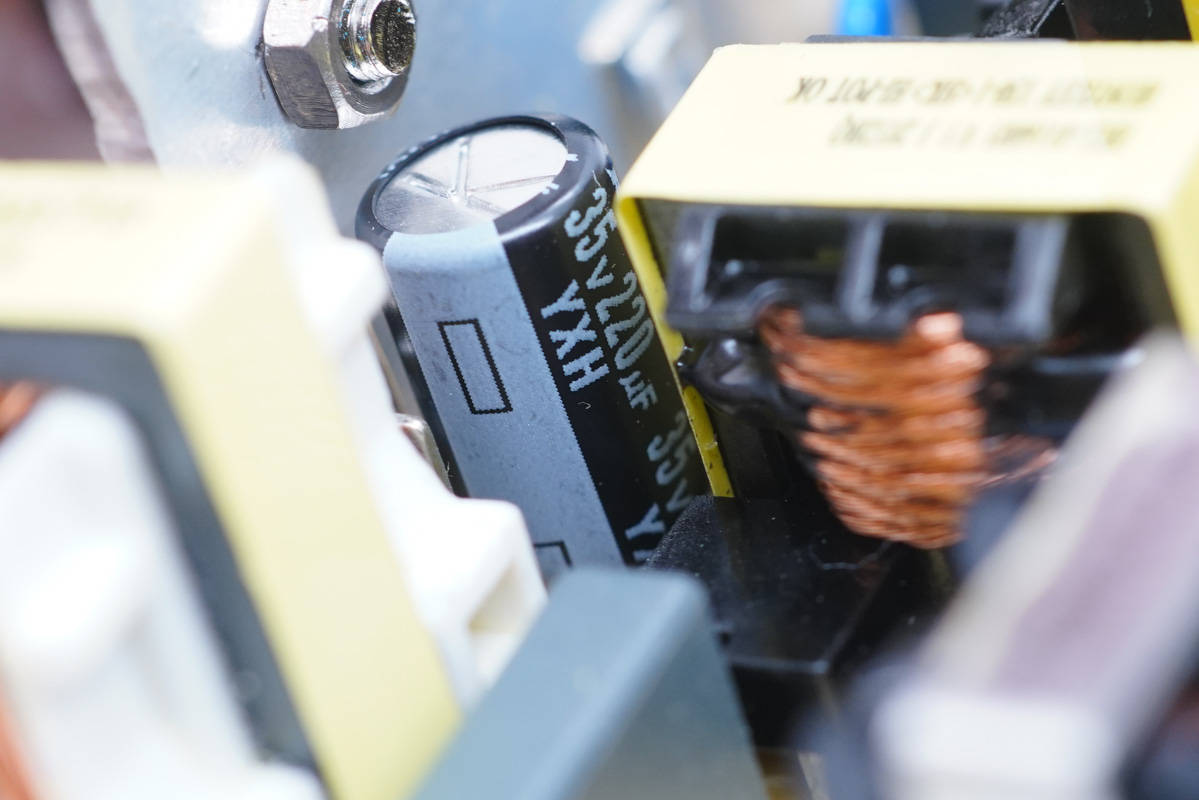

主控芯片供电电容特写,规格为35V 220μF。

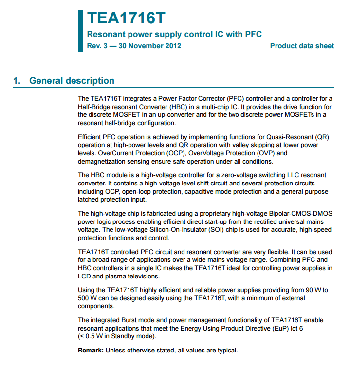

电源主控芯片采用NXP恩智浦TEA1716T,是一款具有集成间歇频率工作模式、符合EuP lot 6的半桥谐振LLC+升压PFC组合控制器,适用于液晶电视、笔记本适配器、台式机及一体机电源。
恩智浦TEA1716T资料信息。

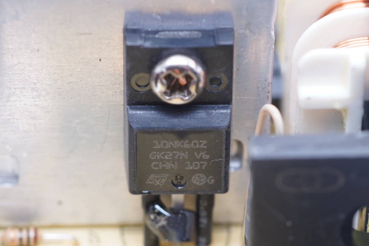

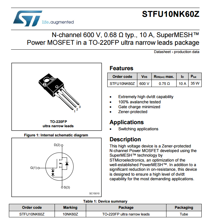

PFC升压开关管采用意法STFU10NK60Z,耐压600V,导阻0.75Ω,引脚套热缩管绝缘。
意法STFU10NK60Z资料信息。

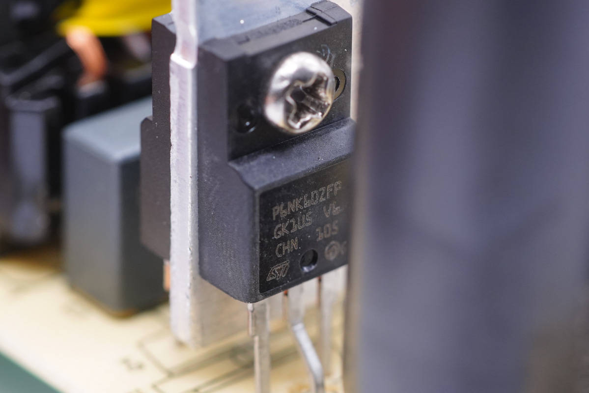

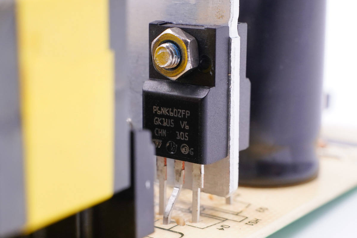

LLC开关管采用意法半导体STP6NK60ZFP,耐压600V,导阻1Ω,TO220FP封装。另外一颗固定在背面。
意法半导体 STP6NK60ZFP 详细资料。
另一颗开关管特写。

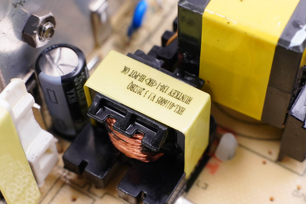

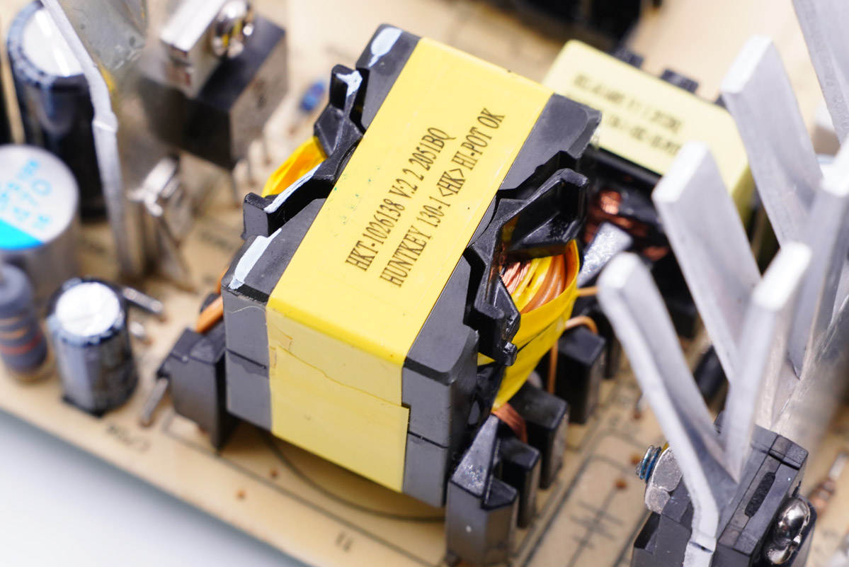

开关变压器特写。

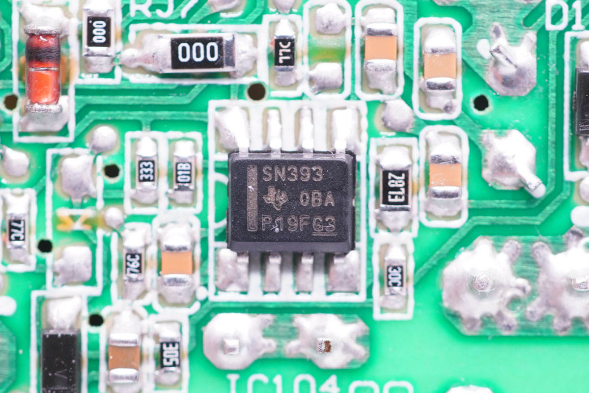

TI SN393 双路电压比较器。

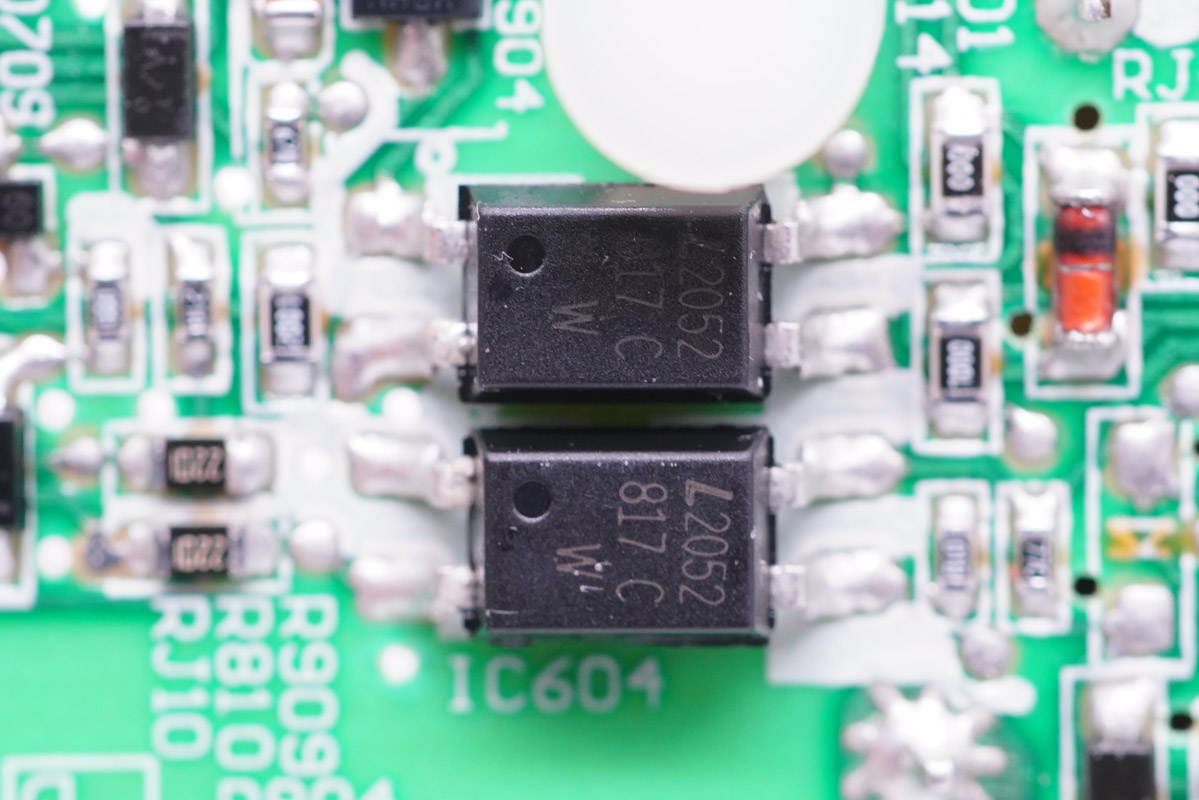

两颗817 C光耦,用于输出反馈和待机控制。

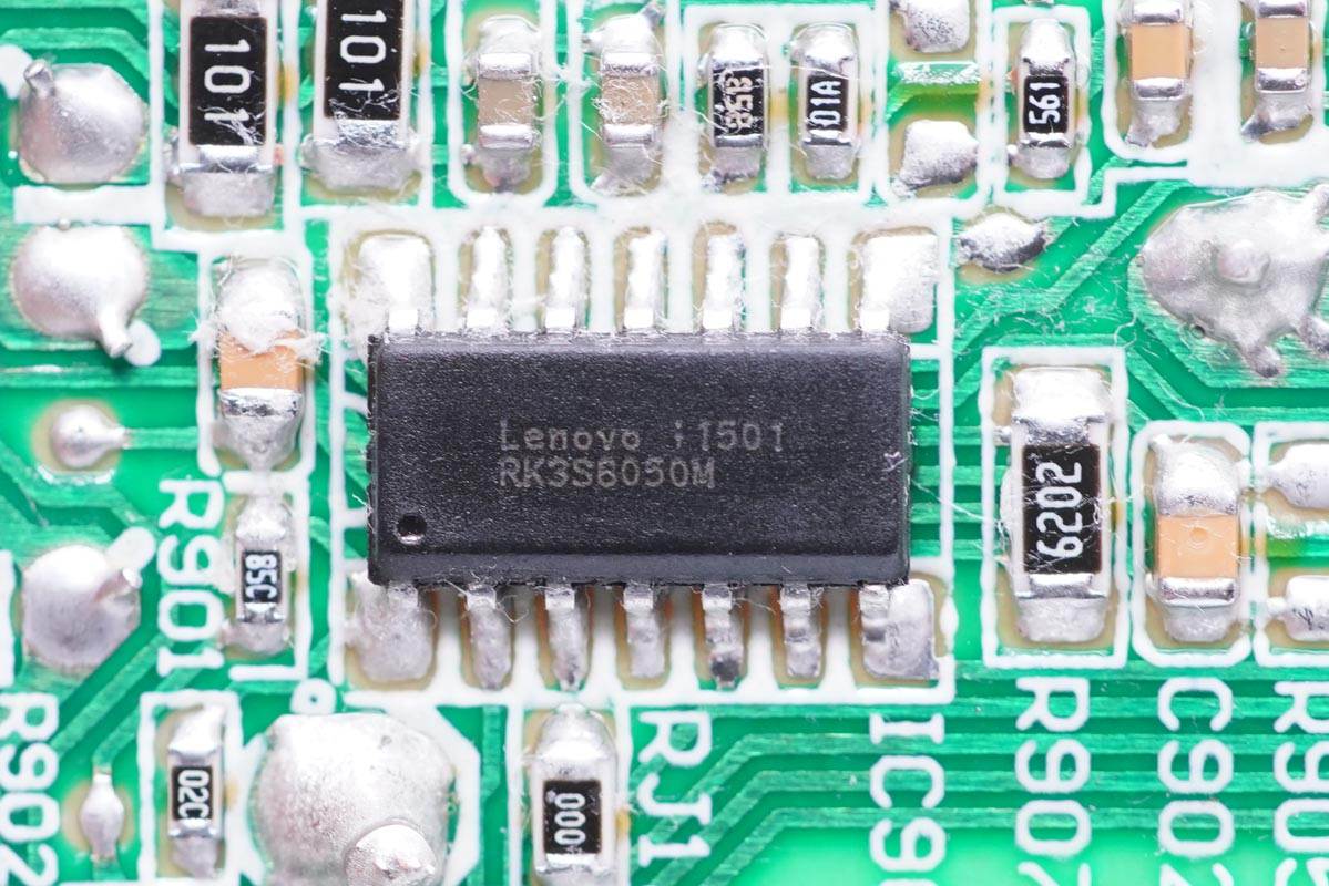

丝印RK3S6050M的电源管控IC,用于输出过压欠压保护,输出过流保护及电源启动控制。

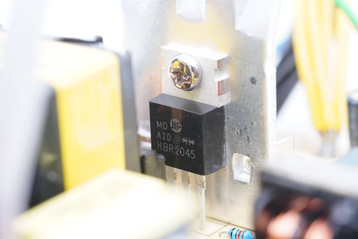

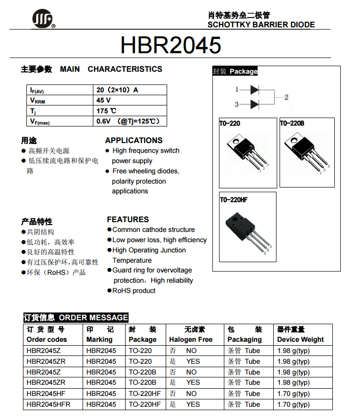

吉林华微HBR2045,耐压45V,20A肖特基整流管,用于电源整流输出。
吉林华微HBR2045资料信息。

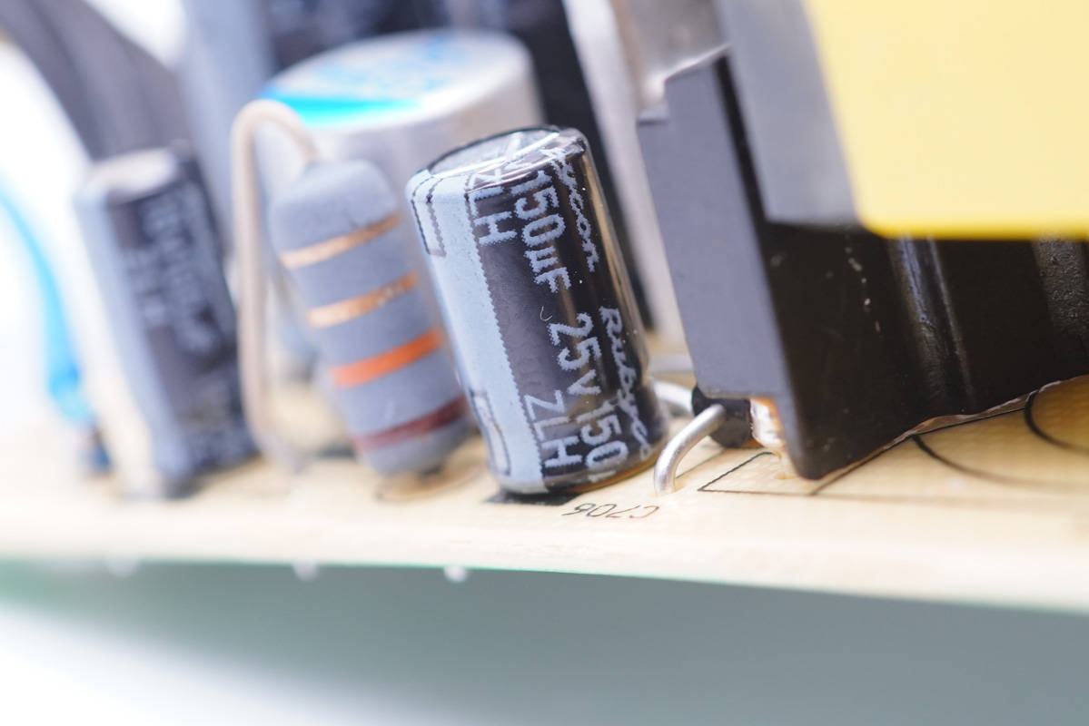

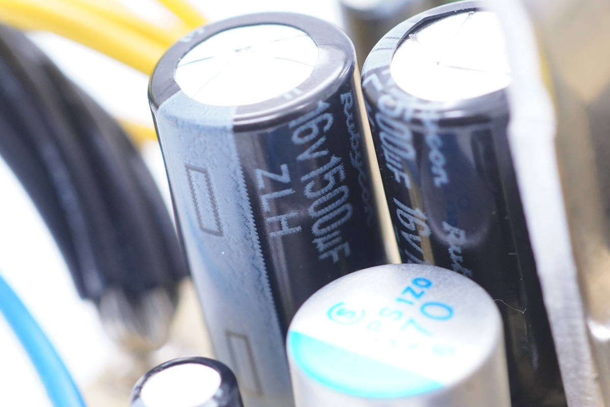

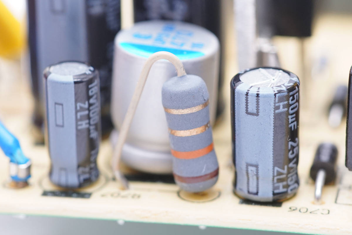

滤波电解电容特写,来自红宝石,规格为25V 150μF,ZLH长寿命系列。

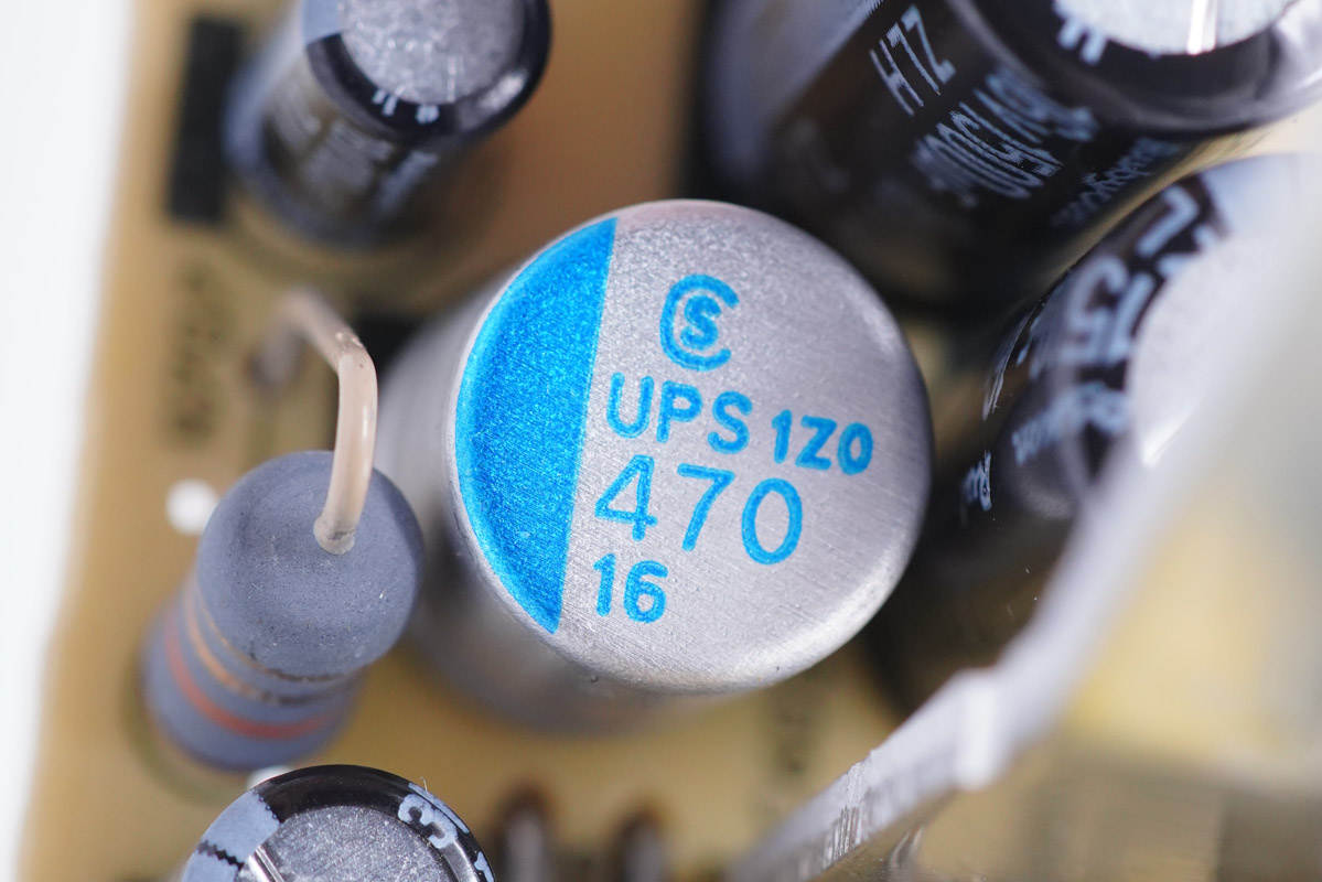

滤波固态电容,规格为16V 470μF。
色环电阻特写。

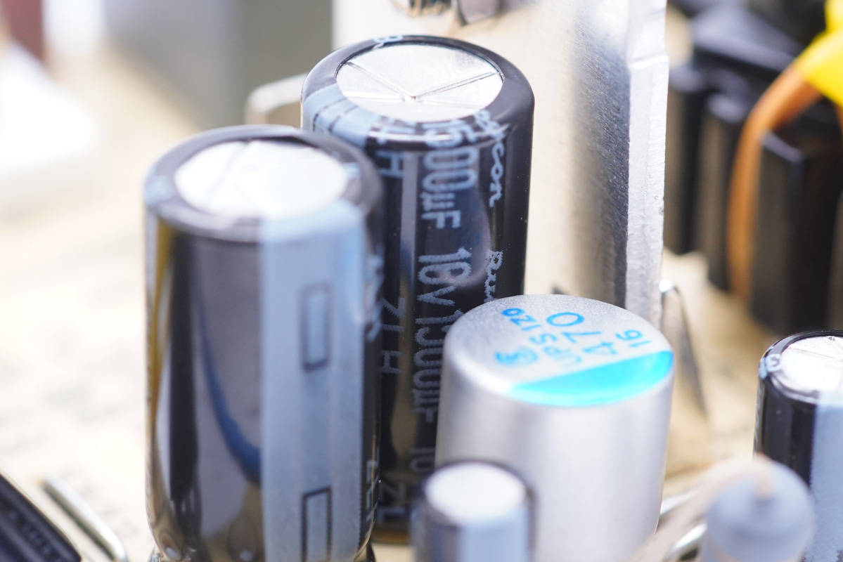

两颗大电解电容一样,来自红宝石,规格都是16V 1500μF。
另一颗特写,都是红宝石ZLH长寿命系列。

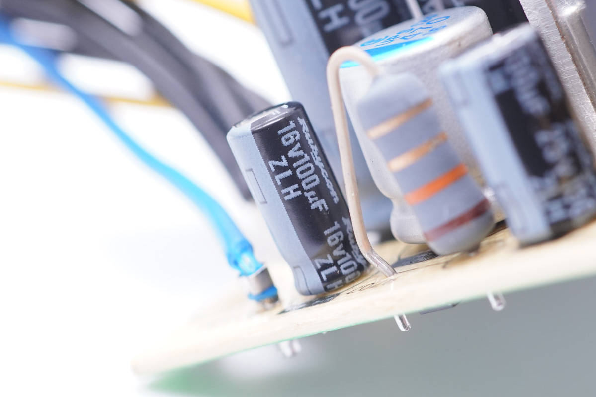

小电容特写,也是来自红宝石,规格为16V 100μF。

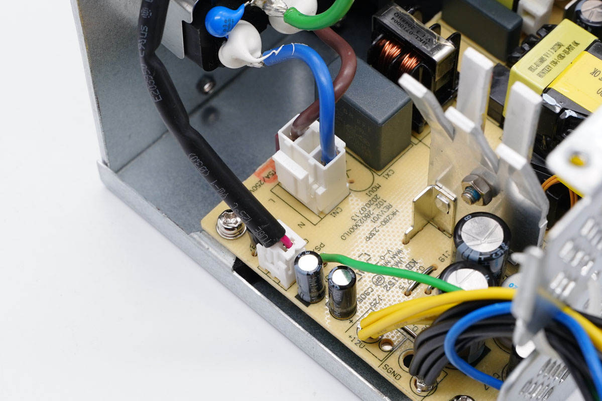

输出端特写,绿线为PS/ON,黄线为12V输出正极,黑线为负极,蓝线为负12V输出。

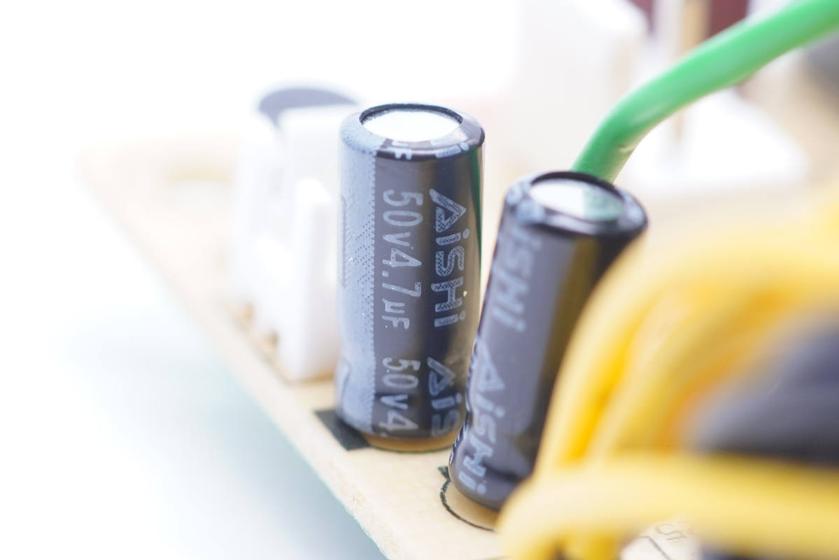

风扇插槽旁边是两颗小电容,这颗来自艾华,规格为50V 4.7μF。
另一颗也是来自艾华,规格一样。

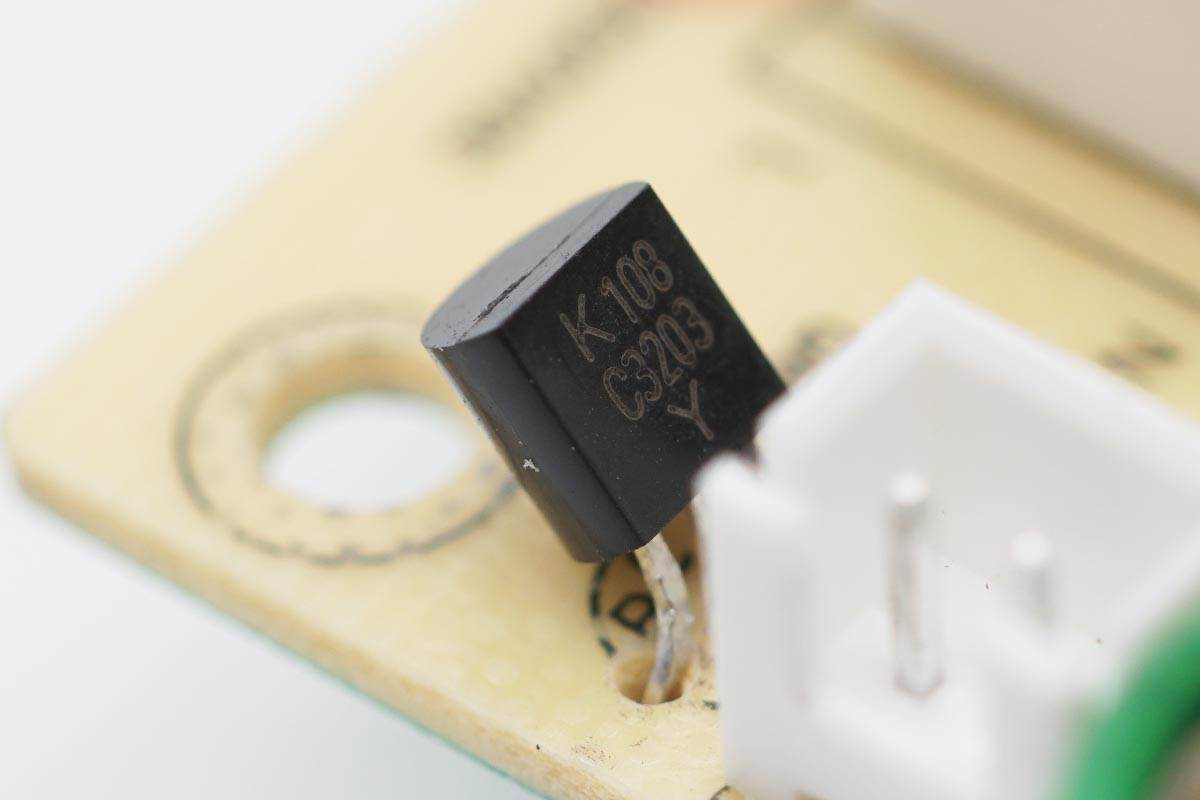

插槽另一侧是一颗三极管,用于调节风扇转速。
航嘉这款180W PC电源是行业通用的外壳设计,采用电镀金属外壳,前后端冲孔网状设计,保护散热两不误。外观传统但功能设计上却可以说非常的新颖,采用了PC电源最新规范ATX 12V only设计,即只有12V电压输出,去掉了传统的5V和3.3V转换电路,只设计有两组输出线缆为主板和CPU供电。随着该标准的提出,越来越多厂商相继跟进,PC电源市场或发生大改变
拆开后发现,电源电路板上的元器件分布稀疏,也是为了更好的散热,内置风扇可以进一步提升电源的散热效果。通过观察发现,这款电源采用PFC+LLC架构,磁环电感为PFC升压电感。主控芯片采用恩智浦TEA1716T,开关管全部来自意法半导体,器件全部来自国际知名大厂。变压器和谐振电感均采用利兹线绕制,降低高频损耗。
LLC输出采用吉林华微肖特基整流管HBR2045整流输出,初级采用金山电解电容,输出采用红宝石长寿命电解与固态电容配合使用,保证滤波效果和使用寿命。
