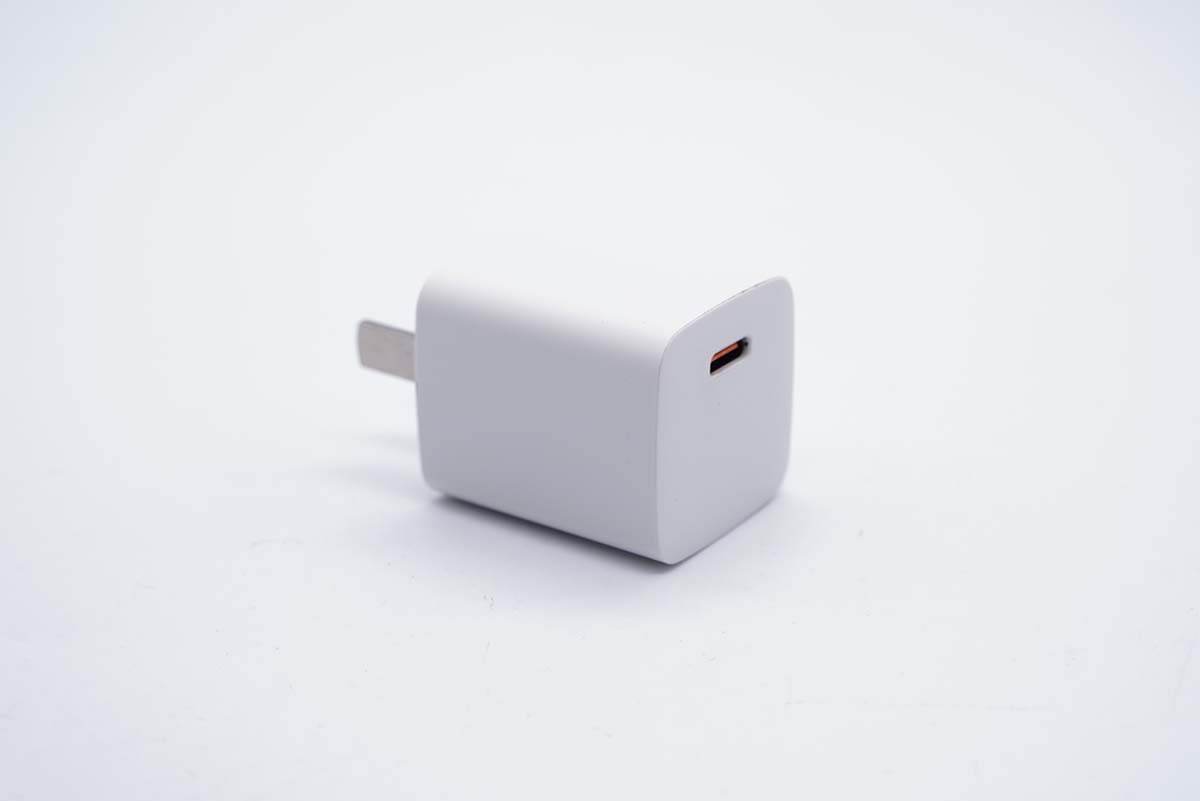

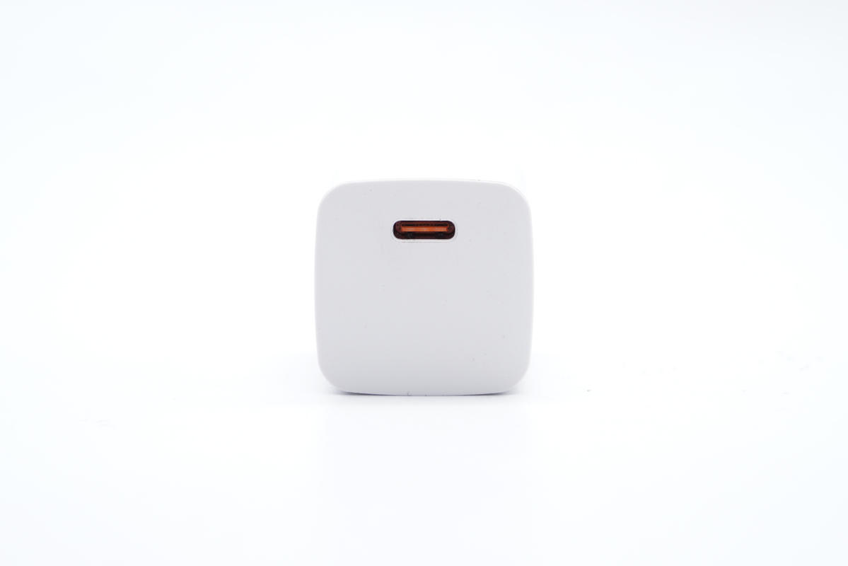

华科生33W迷你充采用PC材质白色外壳,表面哑光。充电器腰身以及顶面均空白,方便客户进行差异化定制。
充电器配备固定式国标插脚。

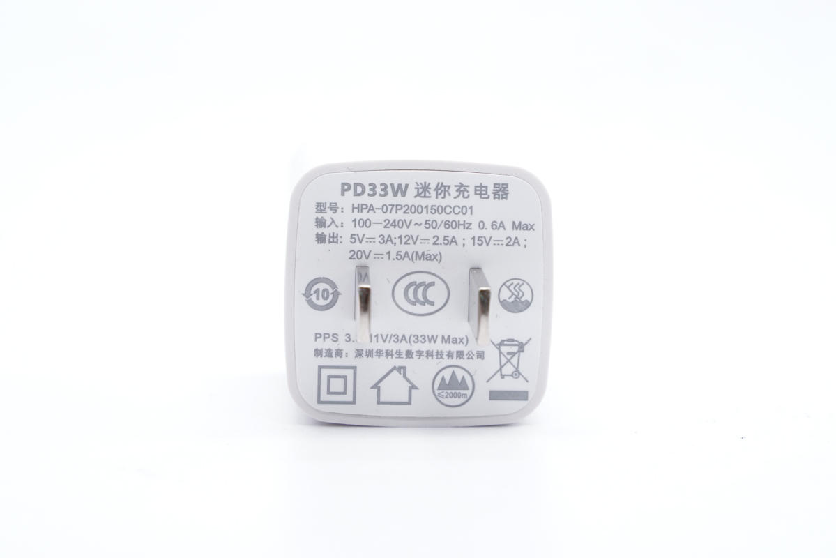

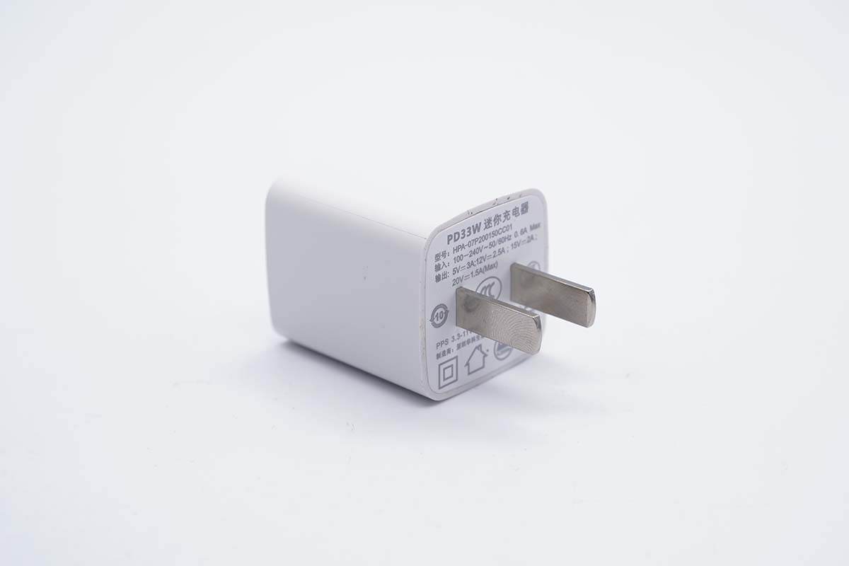

输入端外壳上印有充电器参数
型号:HPA-07P200150CC01
输入:100-240V~50/60HZ 0.6A
输出:5V3A、12V2.5A、15V2A、20V1.5A
PPS:3.3-11V3A
制造商:深圳市华科生数字科技有限公司
产品已经通过了3C认证。
顶面USB-C接口红色胶芯不露铜,靠边缘布局。

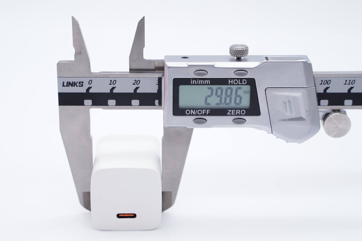

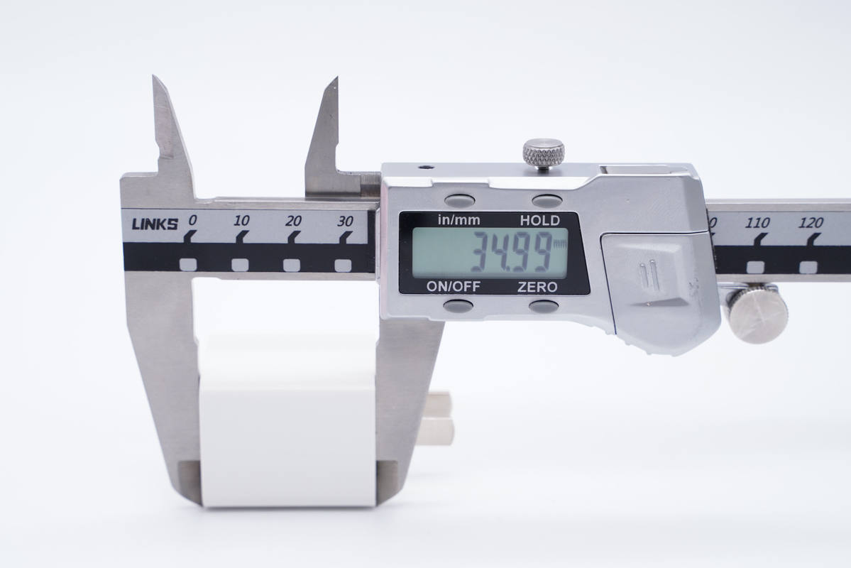

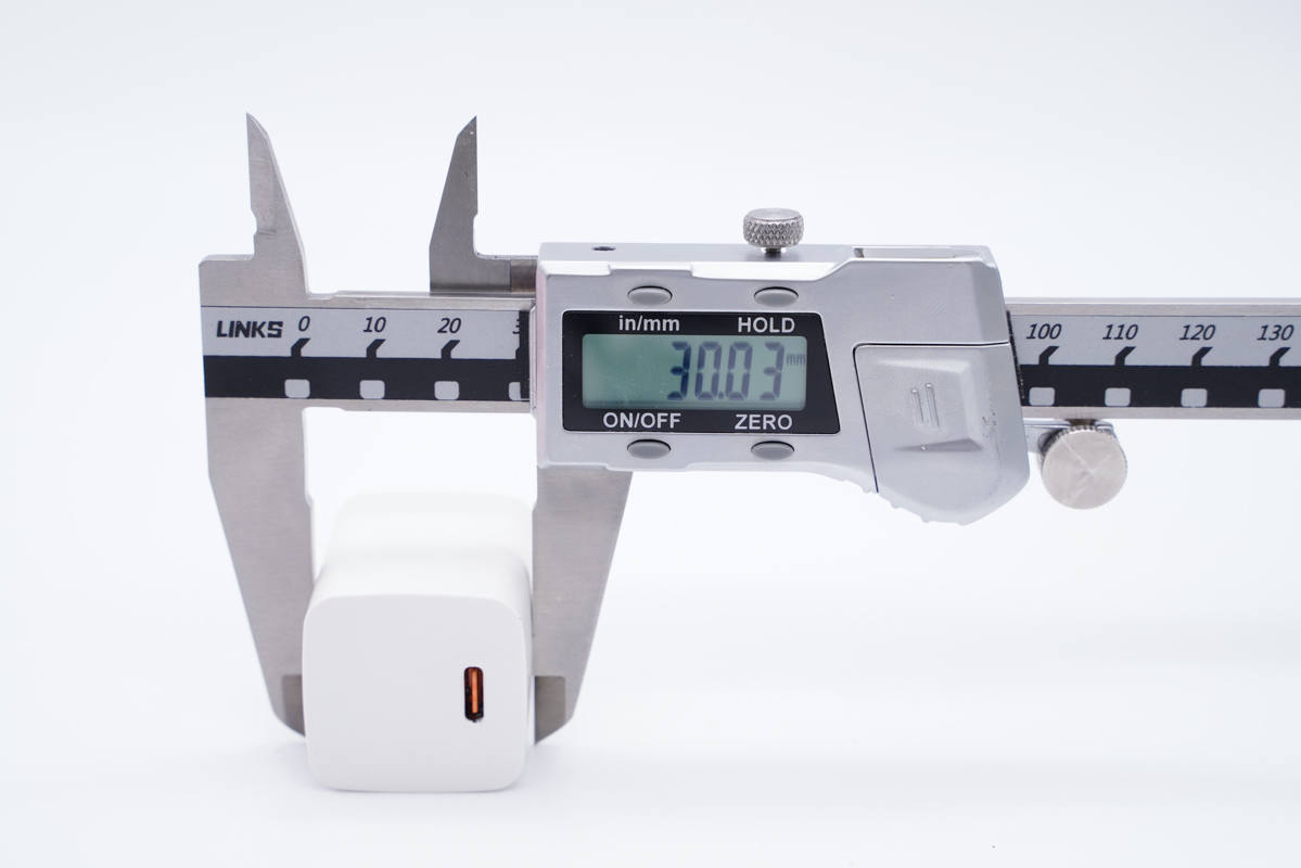

测得充电器机身高度为34.99mm。
宽度为29.86mm。
厚度为30.03mm。通过三维可以算得充电器体积约为31.38cm³,功率密度为1.05W/cm³。

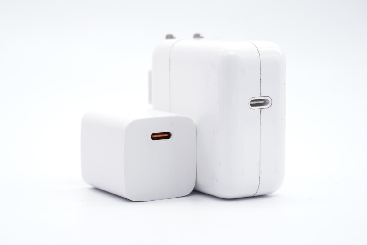

和苹果30W快充相比,体积要小得多。

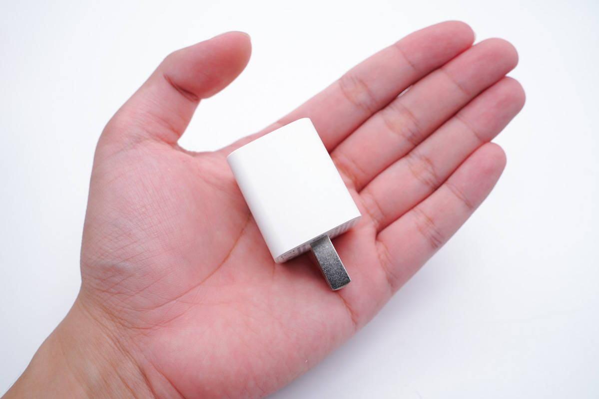

拿在手上的直观感受。

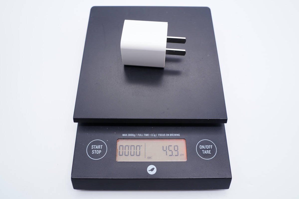

净重约为46g。

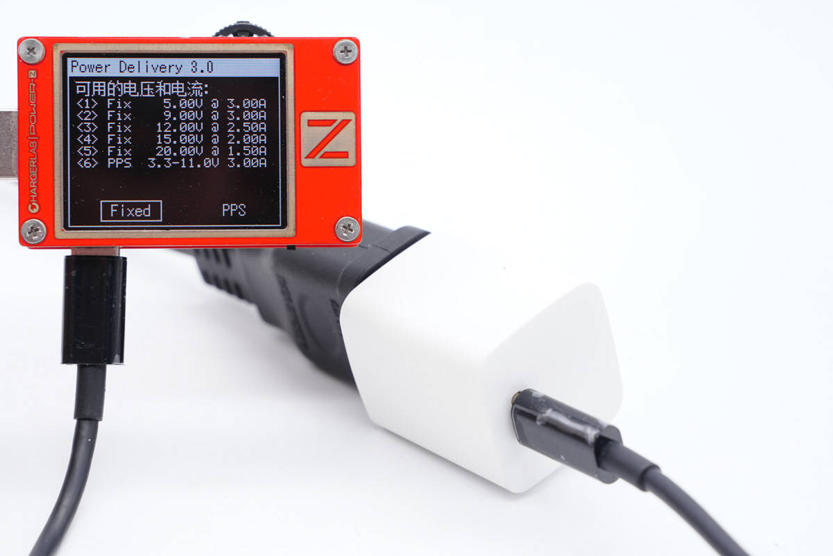

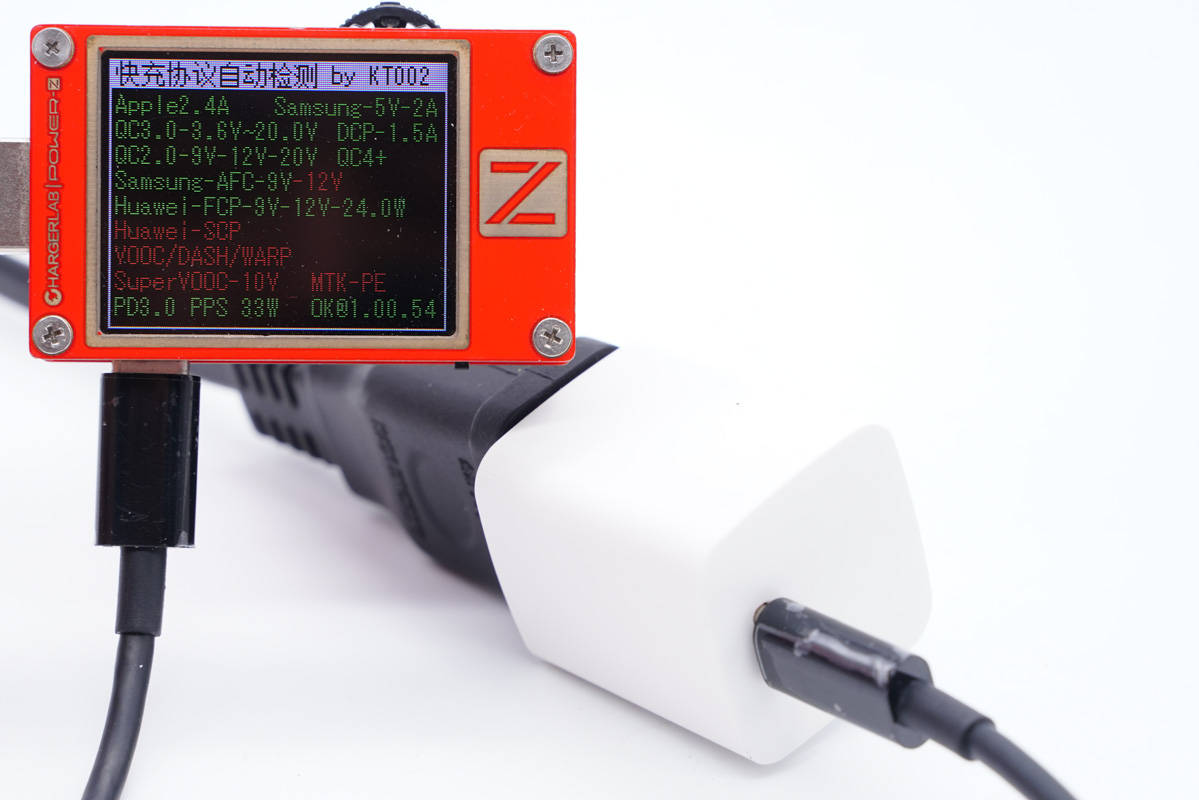

使用ChargerLAB POWER-Z KT002测得USB-C口支持Apple 2.4A、Samsung 5V2A、DCP协议,以及QC2.0/3.0、AFC、FCP、PD3.0和PPS快充协议。
同时还具备5V3A、9V3A、12V2.5A、15V2A、20V1.5A五组固定电压档位,以及3.3-11V3A一组PPS电压档位。

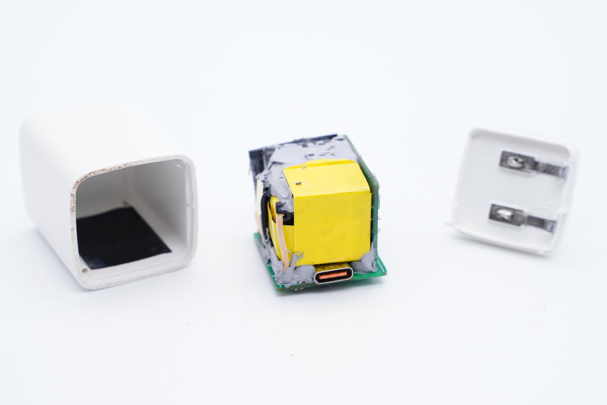

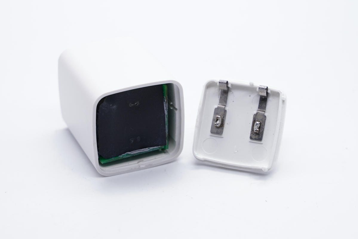

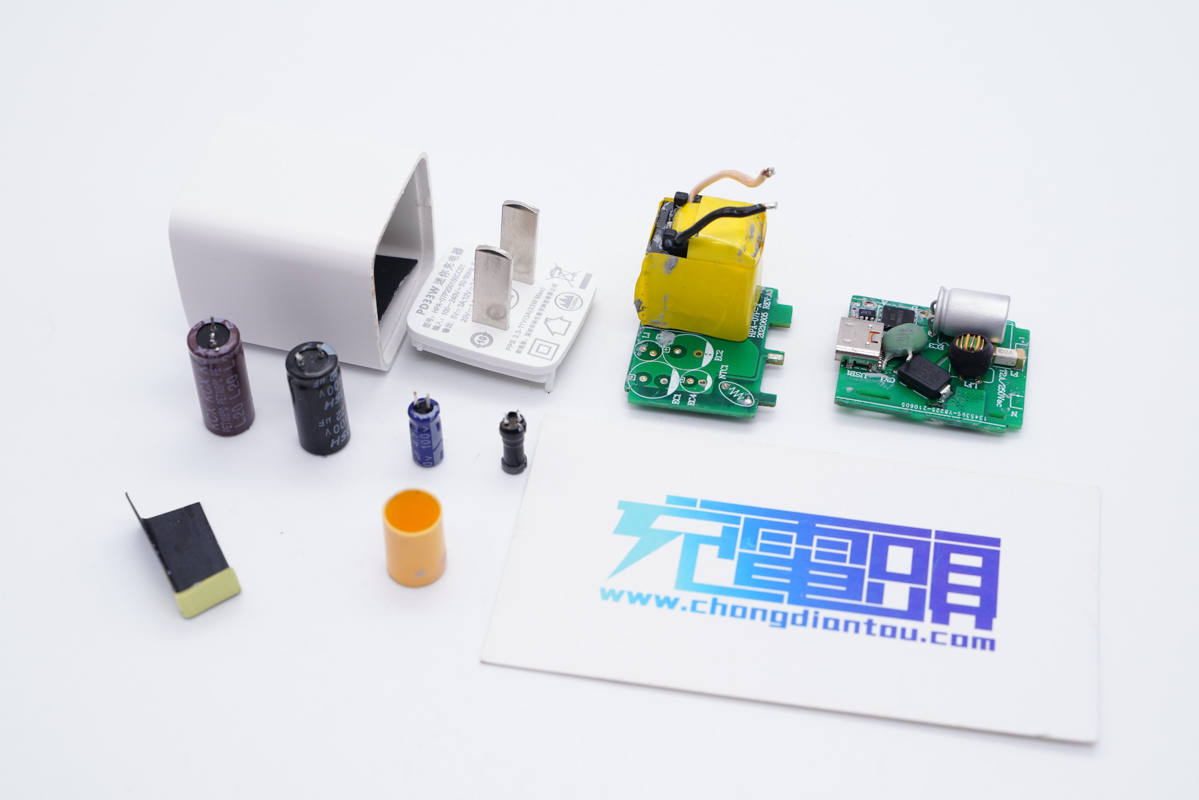

拆开外壳,输入端设有绝缘隔离板,插脚和金属弹片压接,接触通电设计。

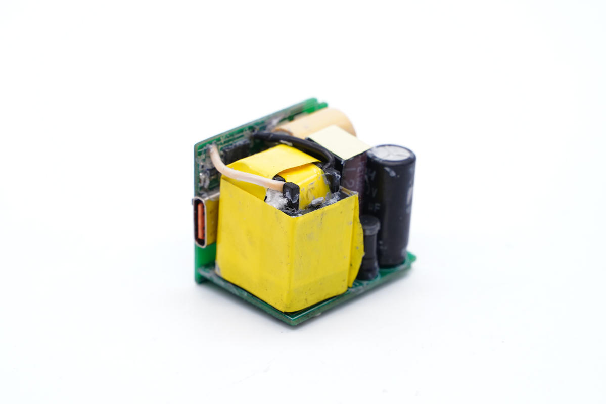

将PCBA模块取出,变压器周边全部打胶帮助固定。

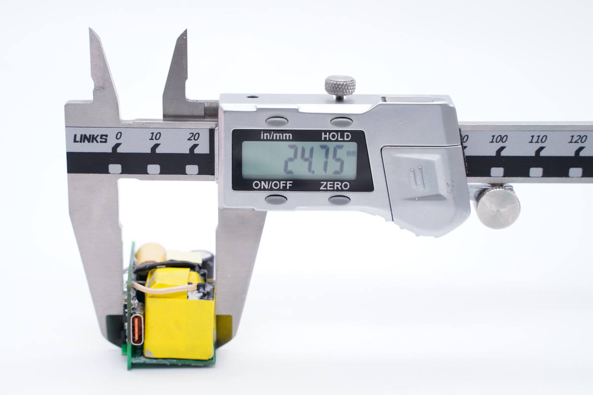

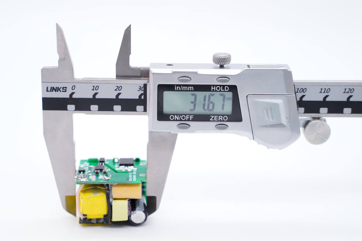

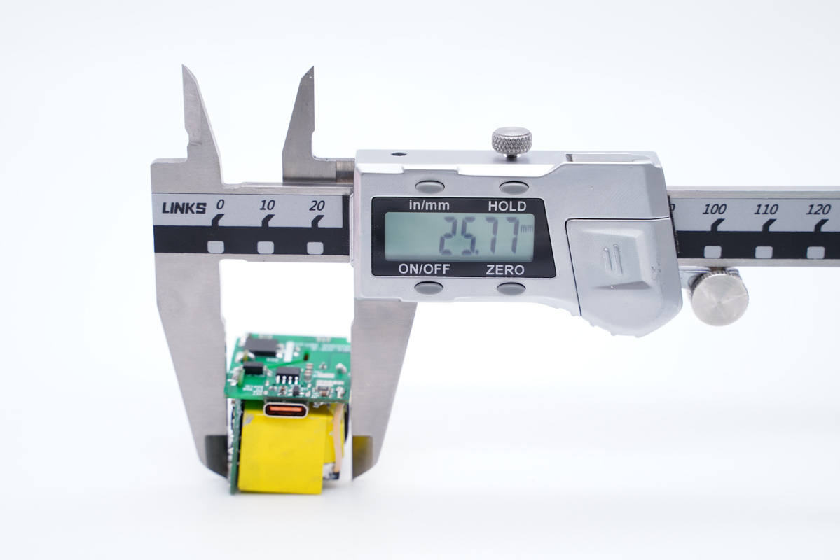

测得PCBA模块长31.67mm。
宽度为25.77mm。
厚度为24.75mm。

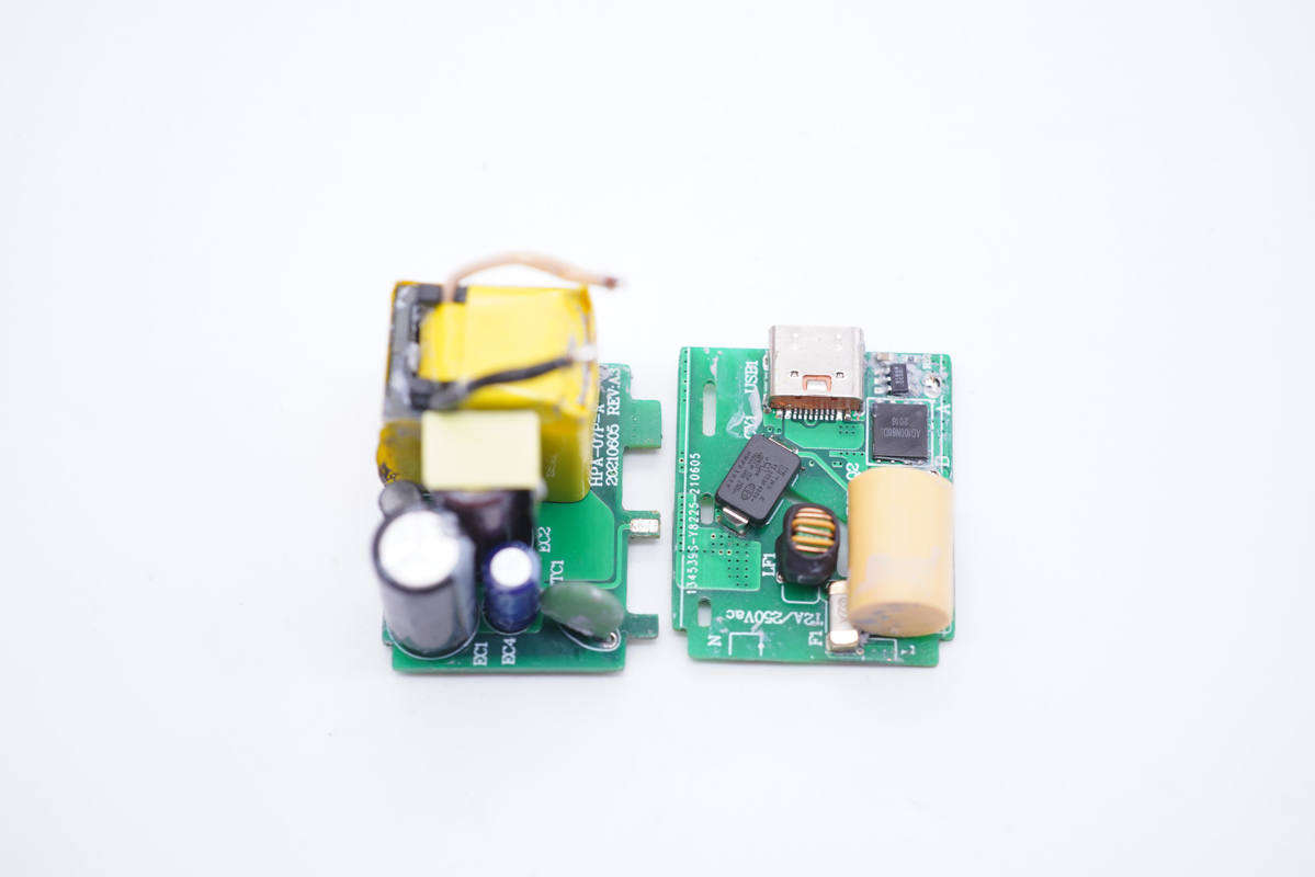

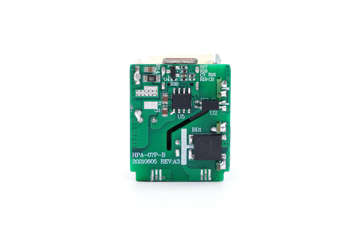

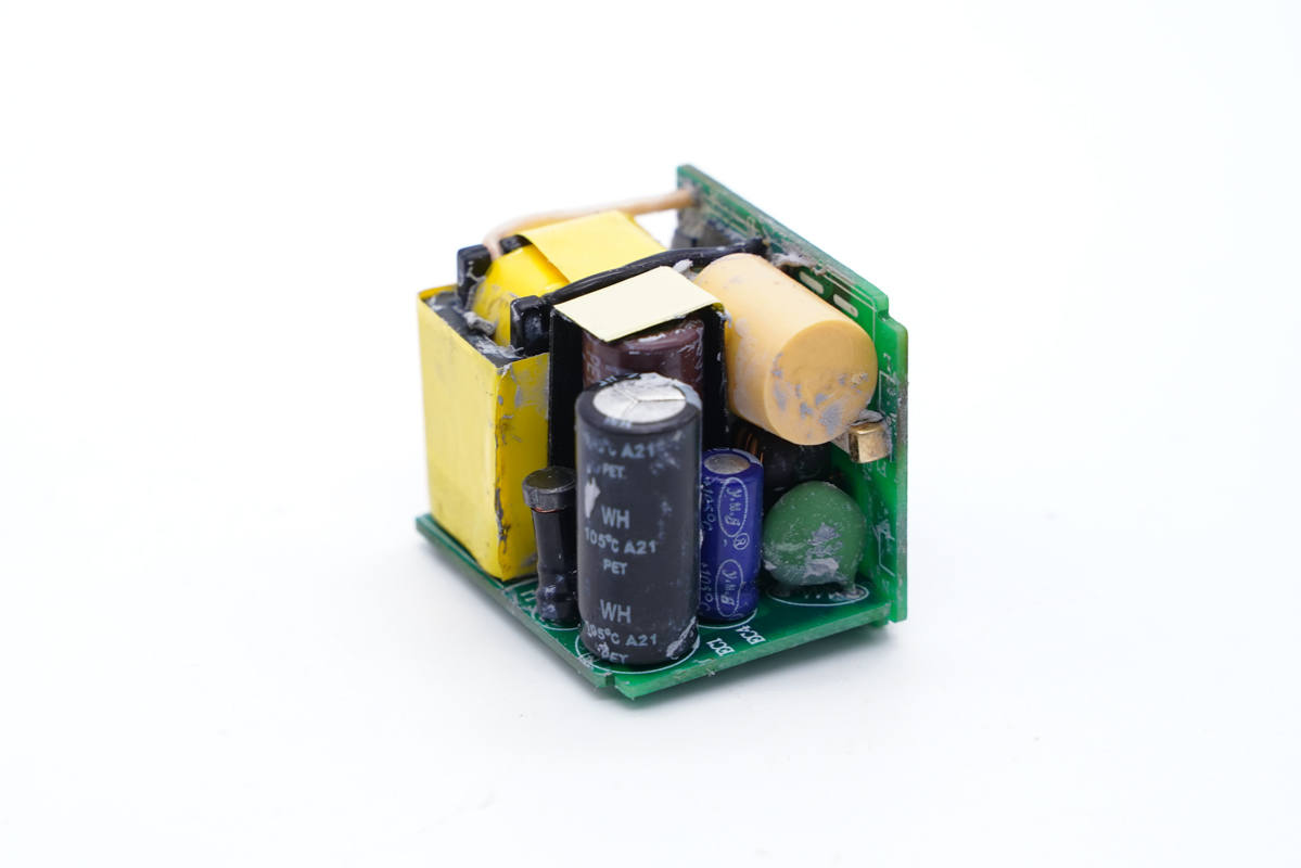

模块采用两块PCB小板垂直焊接组成,围成的区域空间内布局电容、变压器等器件。

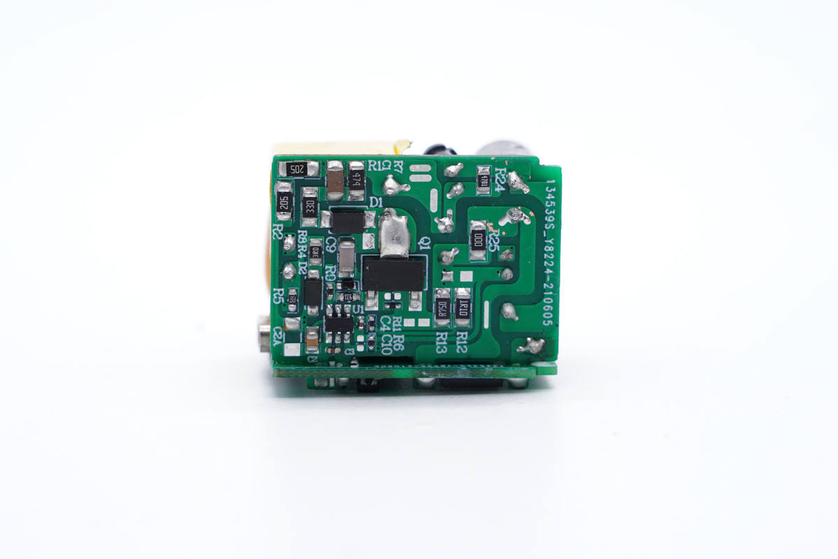

通过观察发现,华科生这款33W迷你充电器采用高频QR开关电源宽范围输出,协议芯片控制输出电压的设计架构。下面我们从输入端开始一一了解各器件的信息。
输入端一览,电容和变压器间有绝缘板隔离,固态电容外套胶套绝缘。
将两块小板分开,侧边小板上还有保险丝、共模电感、贴片Y电容、同步整流控制器和整流管。
小板背面有整流桥、光耦和协议芯片,初次级之间有隔离槽。
另一块小板背面有主控芯片以及高压开关MOS管。

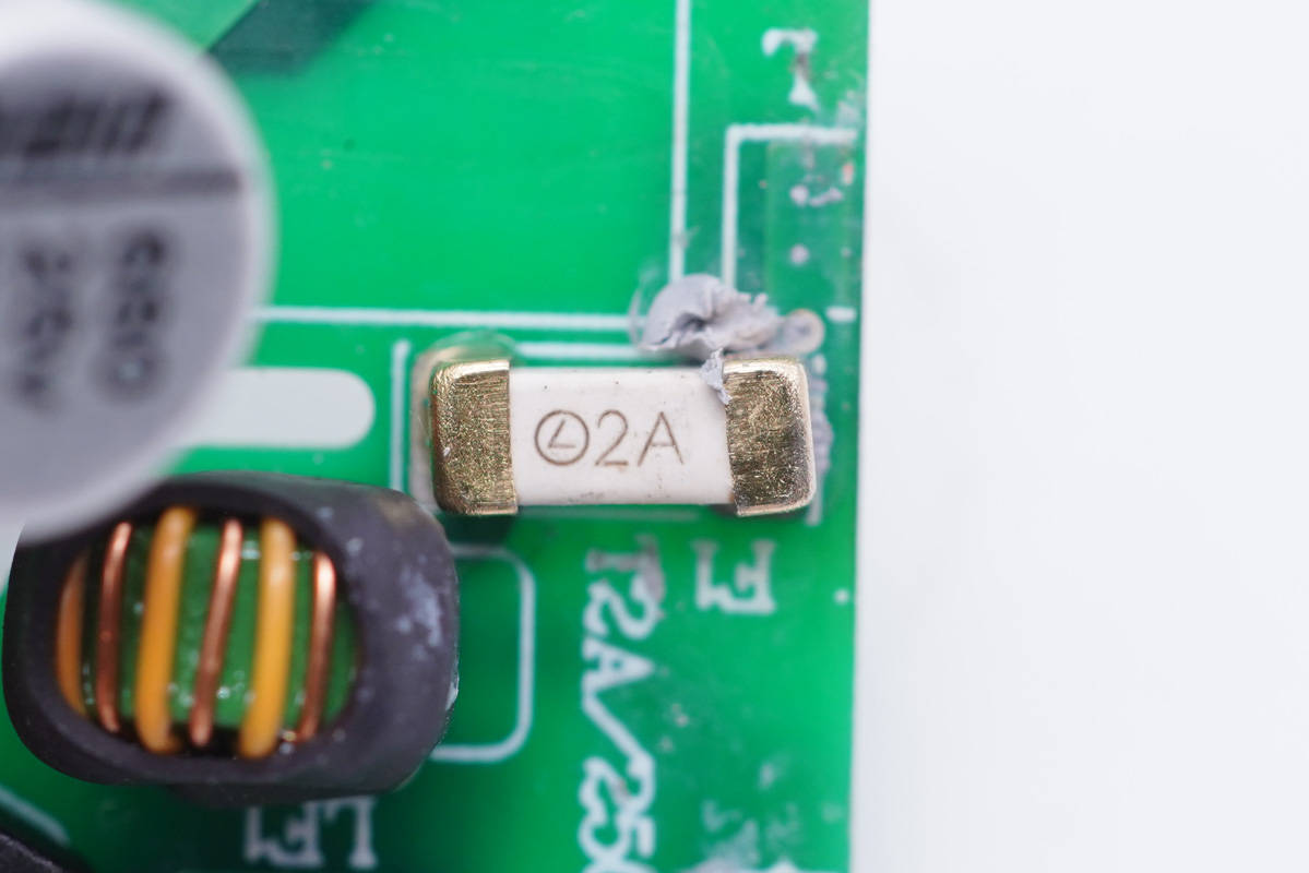

贴片保险丝额定电流2A。

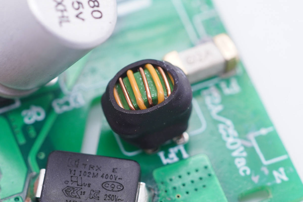

共模电感外套热缩管保护,用于滤除EMI干扰。

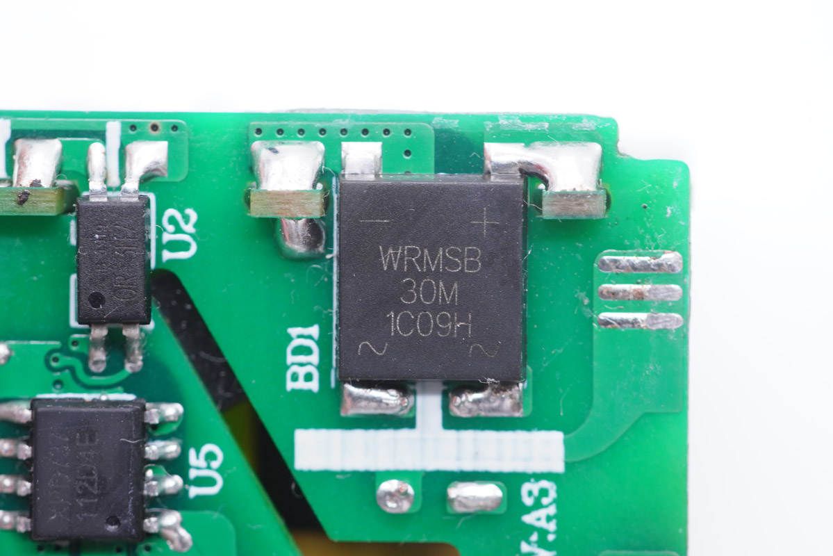

WRMSB30M整流桥。

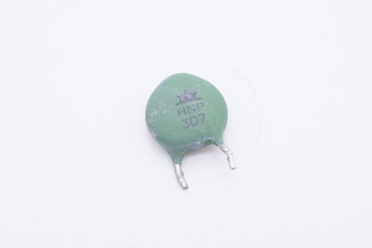

NTC浪涌抑制电阻,用于抑制上电浪涌电流。

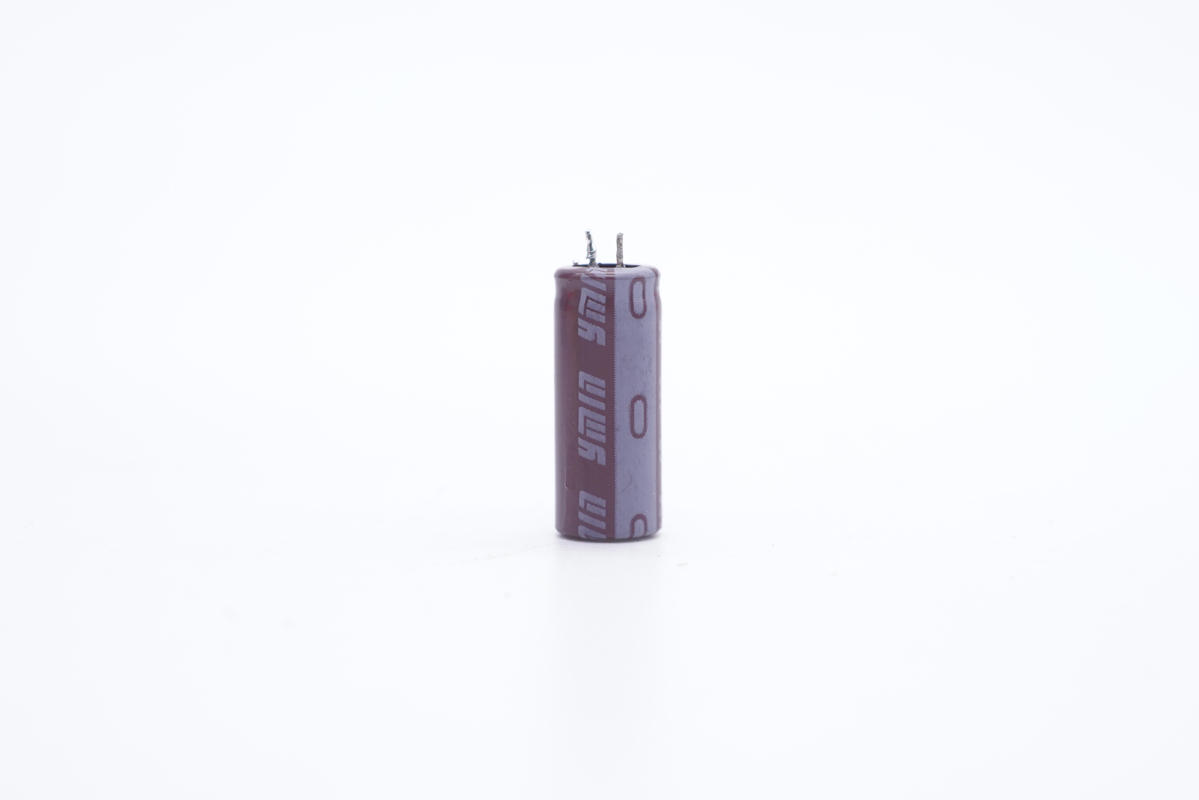

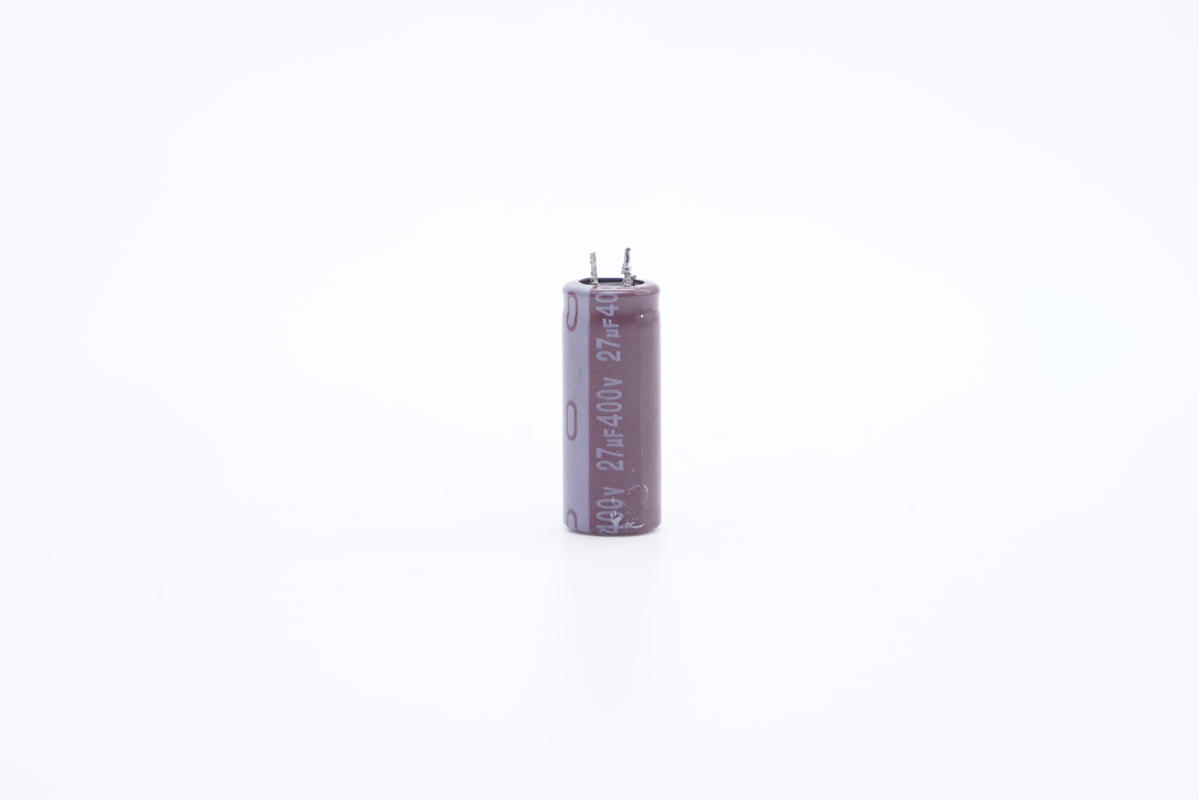

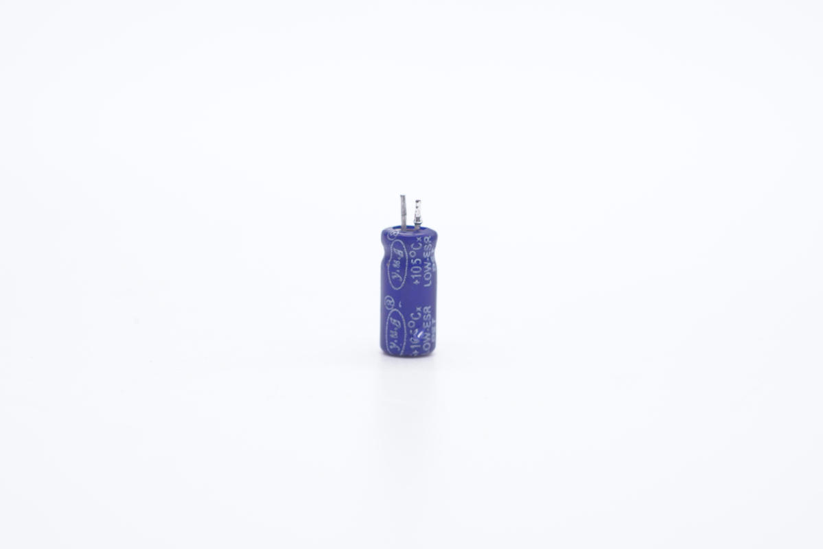

高压滤波电解电容采用永铭KCX系列产品,其工作温度范围在-55℃~105℃,3000小时寿命,并具备抗雷击、低漏电流(低待机功耗)、高纹波电流、高频低阻抗等性能优势。
电容规格为400V 27μF。
充电头网了解到,凭借小体积的特点,永铭KCX系列电解电容还被公牛65W氮化镓快充、飞利浦65W氮化镓快充插座、摩米士65W 2C1A氮化镓快充充电器、柚比30W 1A1C氮化镓快充充电器、京造65W 1A1C氮化镓快充充电器、努比亚65W 2C1A氘锋氮化镓快充等产品采用,获得客户一致认可。

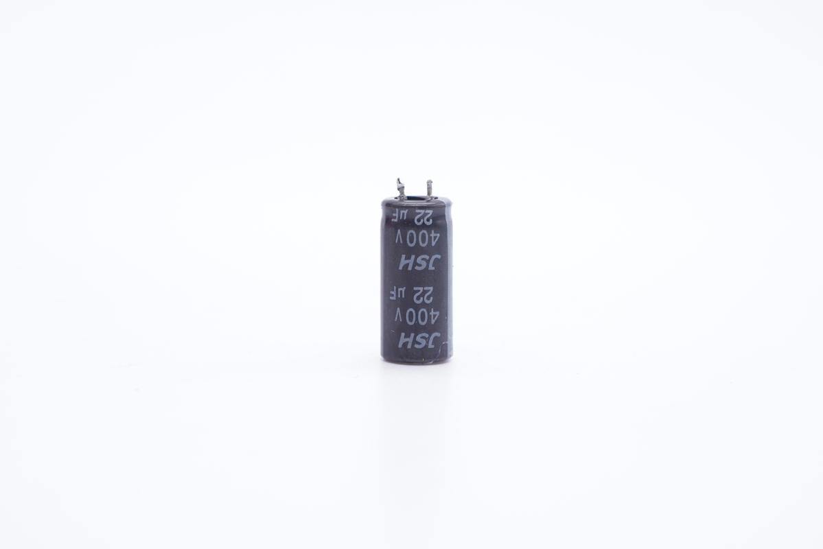

另一颗来自JSH益阳万京源,规格为400V 22μF。

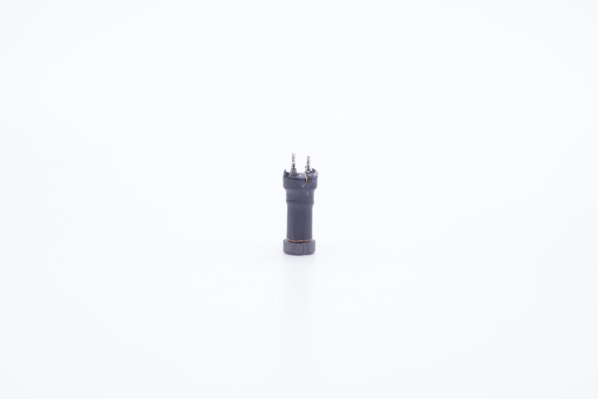

工字电感外套热缩管保护。

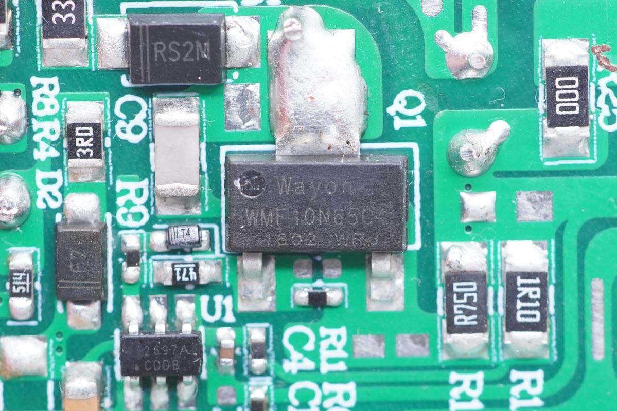

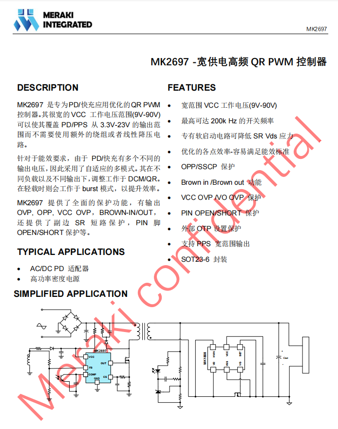

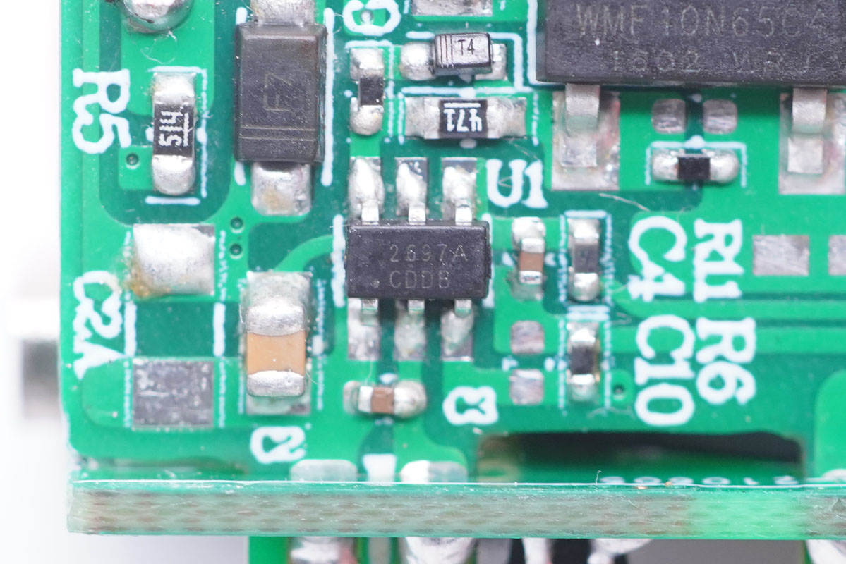

开关电源主控芯片采用茂睿芯MK2697,这是专为PD/快充应用优化的QR PWM控制器。该控制器宽VCC工作电压范围(9V-90V) 可以使其覆盖PD/PPS从3.3V-23V的输出范 围而不需要使用额外的辅助绕组或者线性降压电路。
MK2697采用了茂睿芯自主知识产权的驱动技术,同步优化初级和次级功率管电压应力。高达200kHz的工作频率,支持高频小体积的PD快充电源设计。
针对于能效要求,由于PD/快充有多个不同的输出电压,因此MK2697采用了自适应的多模式。其在不同负载以及不同输出下,调整工作于不同频率的QR模式。在轻载时则会工作于burst模式,以提升效率。
MK2697提供了全面的保护功能,有输出OVP、OPP、VCC、OVP、BROWN-IN/OUT, 还提供了副边SR短路保护, PIN脚OPEN/SHORT保护等丰富的保护功能。
充电头网拆解了解到,采用茂睿芯快充方案的还有爱莎瓦特65W 2A1C氮化镓快充、倍思QC5 100W氮化镓充电器、REMAX 20W 1A1C快充充电器、air-J 18W 1A1C快充充电器、诺基亚20W PD快充、海陆通20W PD快充、大麦20W PD快充等产品采用。
初级开关MOS管来自维安,型号WMF10N65C4。超级结NMOS管,耐压650V,导阻0.52Ω,SOT223封装。

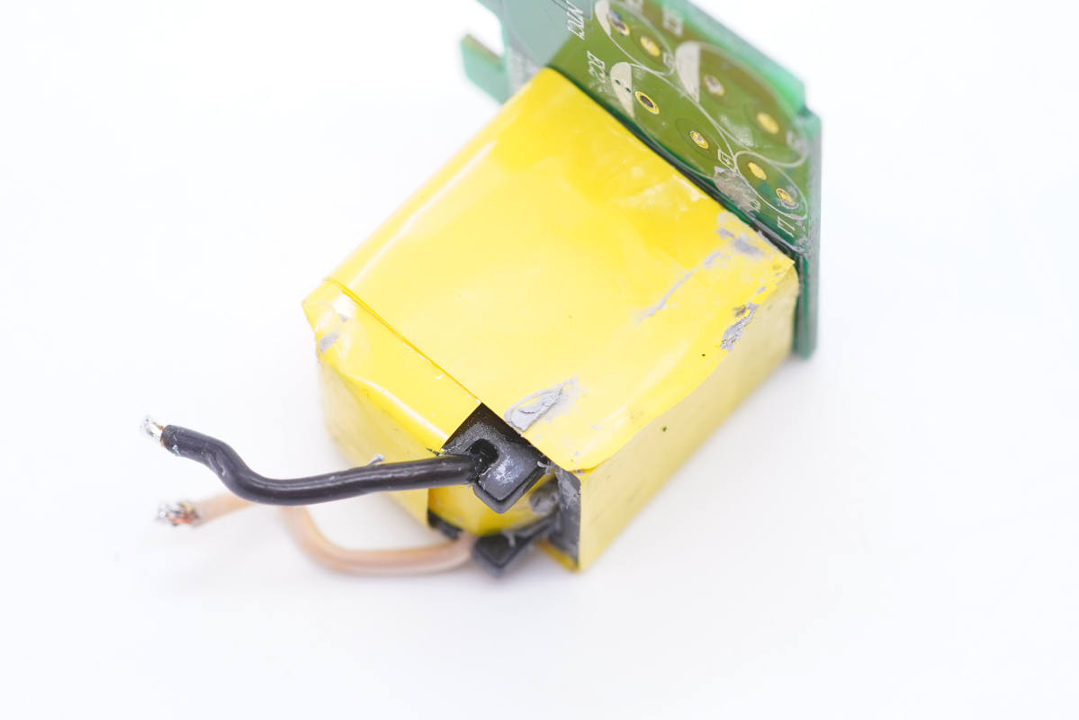

变压器特写,通体缠绕胶带绝缘。充电头网了解到,该变压器为深圳金尚电子科技有限公司生产,型号:JS-3033。深圳市金尚电子科技有限公司专门为小体积高密度电源产品量身定制变压器,目前很多公司小体积产品都用他们家变压器。

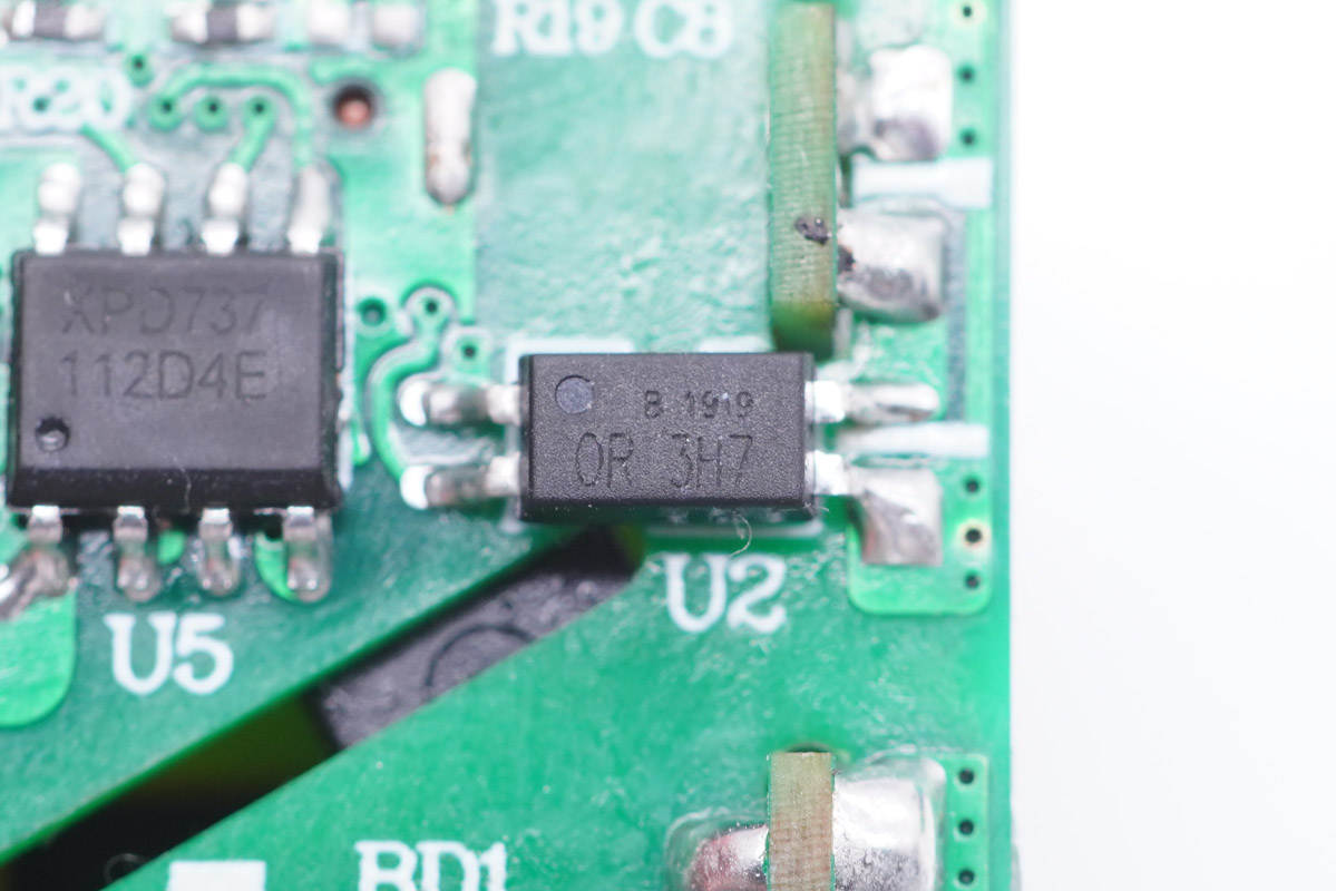

奥伦德 OR-3H7光耦,用于输出电压反馈调节。

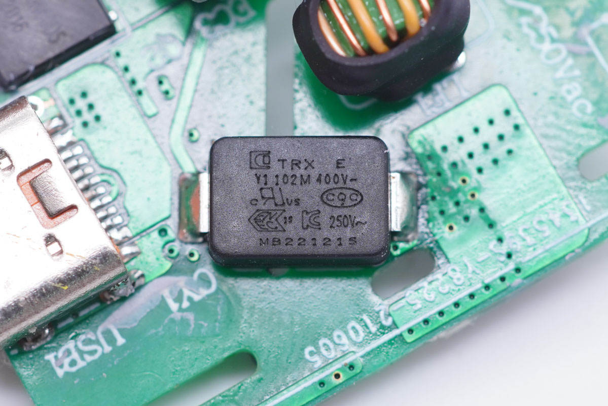

充电头网了解到,特锐祥贴片Y电容除了被麦多多100W氮化镓、OPPO 65W超级闪充氮化镓充电器、联想90W氮化镓快充、努比亚65W氮化镓充电器、倍思120W氮化镓+碳化硅PD快充充电器等数十款大功率充电器使用外,也可应用于海陆通、第一卫、贝尔金等品牌20W迷你快充上,性能获得客户一致认可。

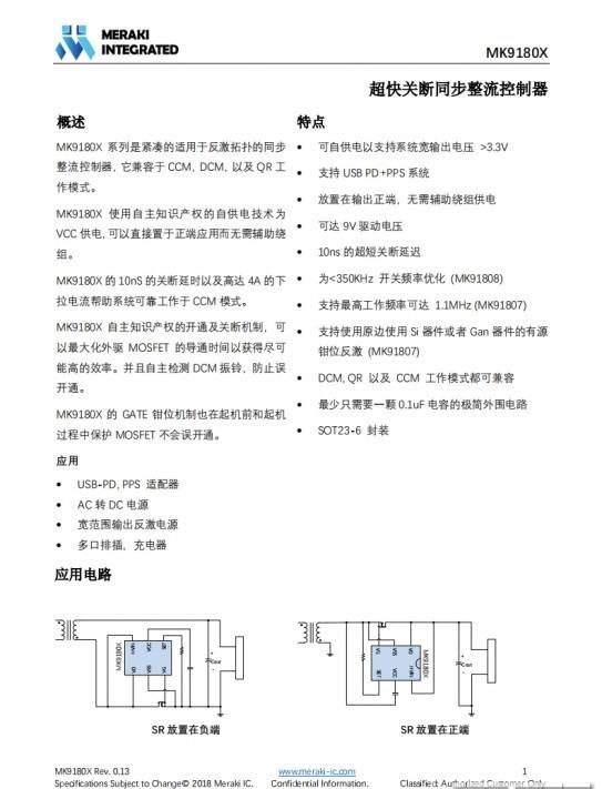

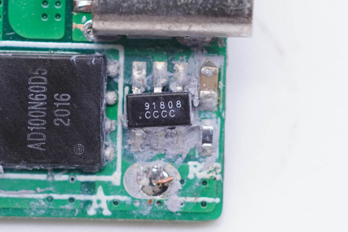

次级同步整流控制器来自茂睿芯,型号MK91808。茂睿芯MK9180X系列是紧凑的适用于反激拓扑的同步整流控制器,兼容于CCM、DCM以及QR 工作模式;使用自主知识产权的自供电技术为VCC供电,可以直接置于正端应用而无需辅助绕组。
同时,茂睿芯MK9180X的10nS的关断延时以及高达4A的下拉电流帮助系统可靠工作于CCM模式。通过拥有自主知识产权的开通及关断机制,该芯片可以最大化外驱MOSFET的导通时间以获得尽可能高的效率,并且自主检测DCM振铃,防止误开通。此外,MK9180X的GATE钳位机制也在起机前和起机过程中保护MOSFET不会误开通。
茂睿芯MK9180X详细规格资料。

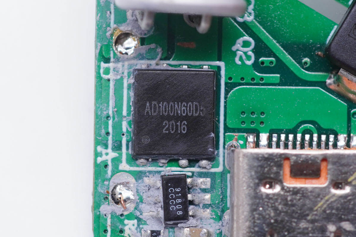

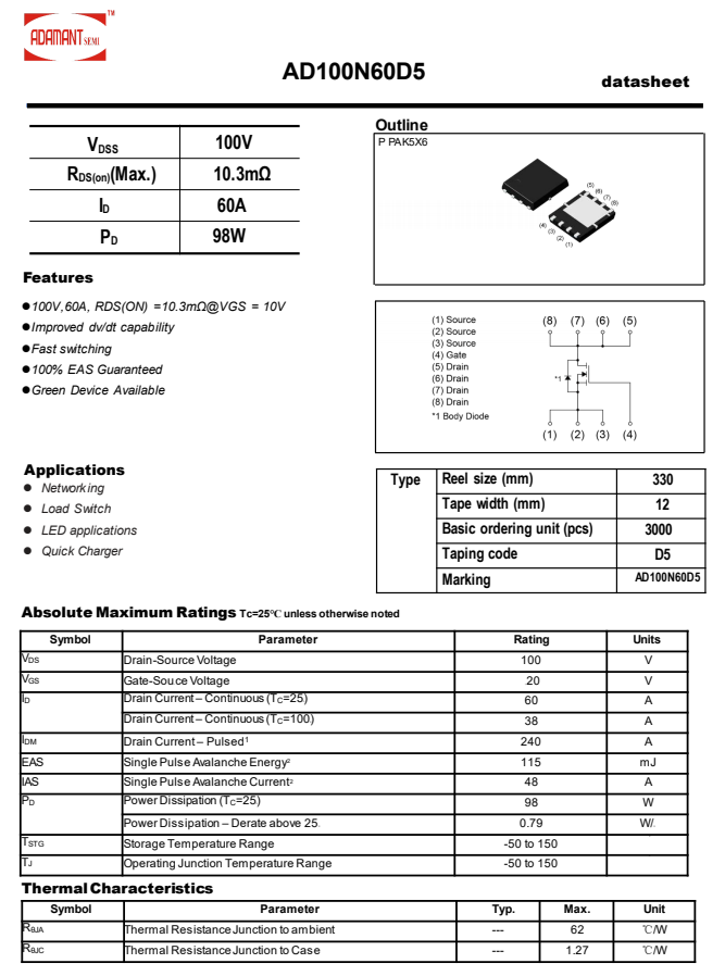

同步整流管采用艾德曼AD100N60D5,耐压100V,导阻10.3mΩ,PPAK5*6封装。
艾德曼AD100N60D5资料信息。

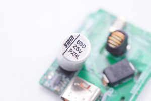

充电器的输出滤波电容采用永铭NPX系列固态电容,规格25V 680μF。该系列电容具有小体积、低ESR、高容许纹波电流、高可靠性、耐开关冲击等特点。
充电头网了解到,永铭NPX系列固态电容此前已被安克30W氮化镓超能充、安克 65W氮化镓超能充、安克45W氮化镓超能充、闪极100W 3C1A氮化镓快充、摩米士65W 2C1A氮化镓快充、倍思45W 1A1C氮化镓充电器、努比亚65W氘锋氮化镓充电器等产品使用,此外还被应用在小小黑、品胜、邦克仕等品牌20W迷你充上,获得客户一致认可。

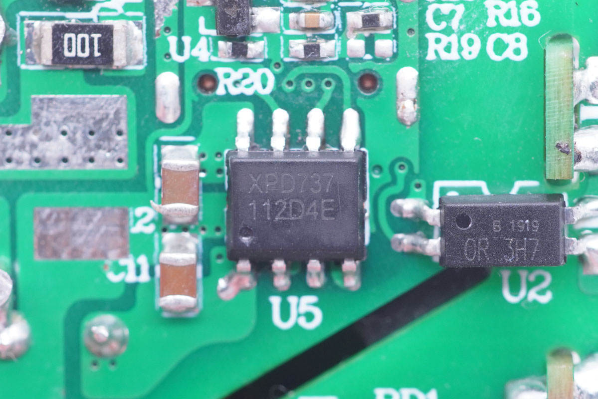

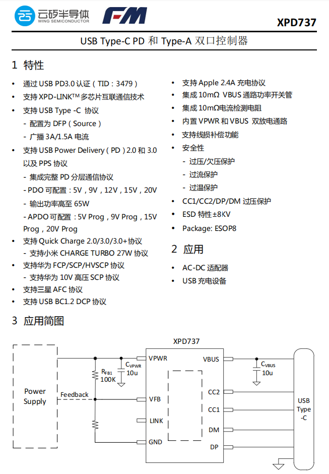

USB PD协议芯片采用云矽半导体XPD737,这款芯片已经通过了USB PD3.0认证,TID:3479。支持QC2.0/3.0/3.0+、AFC、FCP、SCP、HVSCP、PD和PPS等主流快充协议外,还支持小米CHARGE TURBO 27W协议,华为10V高压SCP协议。
XPD737内部集成 10mΩ VBUS 通路管,并且集成10mΩ电流检测电阻,支持完善的保护功能,降低外围元件数量,简化电路,降低成本。采用ESOP8封装。
云矽半导体XPD737资料信息。

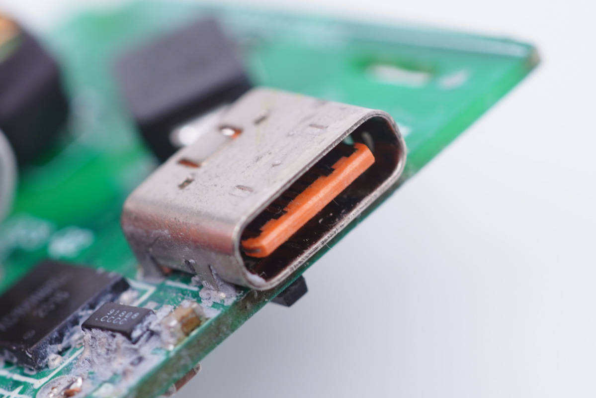

USB-C母座特写,过孔焊接。
