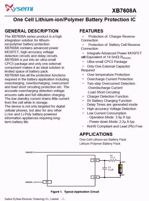

三颗苏州XYsemi赛芯微XB7608A多合一锂电保护芯片并联,用于电芯过充过放过流保护。
赛芯微 XB7608A 详细资料。
