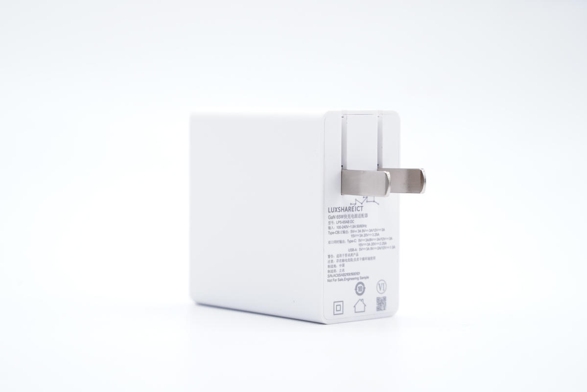

立讯精密这款65W氮化镓快充采用PC阻燃材质白色外壳,腰身哑光顶面亮面,整体设计非常简洁。
充电器配备可折叠插脚,携带方便且不会刮伤包里其它设备。

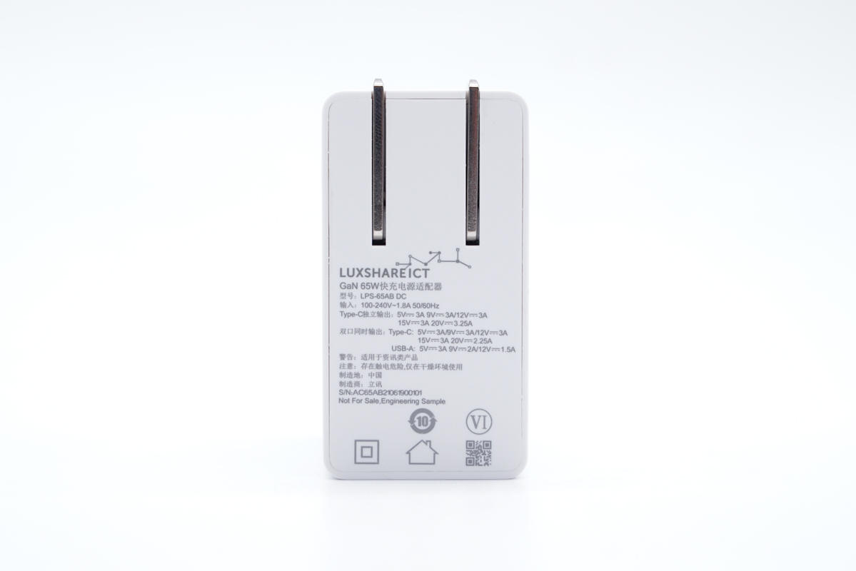

输入端外壳上印有充电器参数
型号:LPS-65AB DC
输入:100-240V~50/60HZ 1.8A
单口输出:
USB-C:5V3A、9V3A、12V3A、15V3A、20V3.25A
USB-A:5V3A、9V2A、12V1.5A
双口输出:
USB-C:5V3A、9V3A、12V3A、15V3A、20V2.25A
制造商为立讯精密,产品已经通过了VI级能效认证。

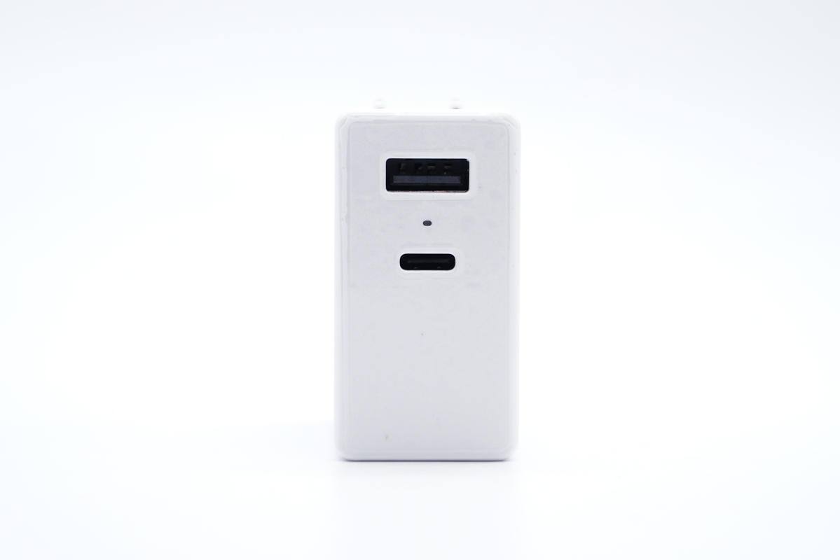

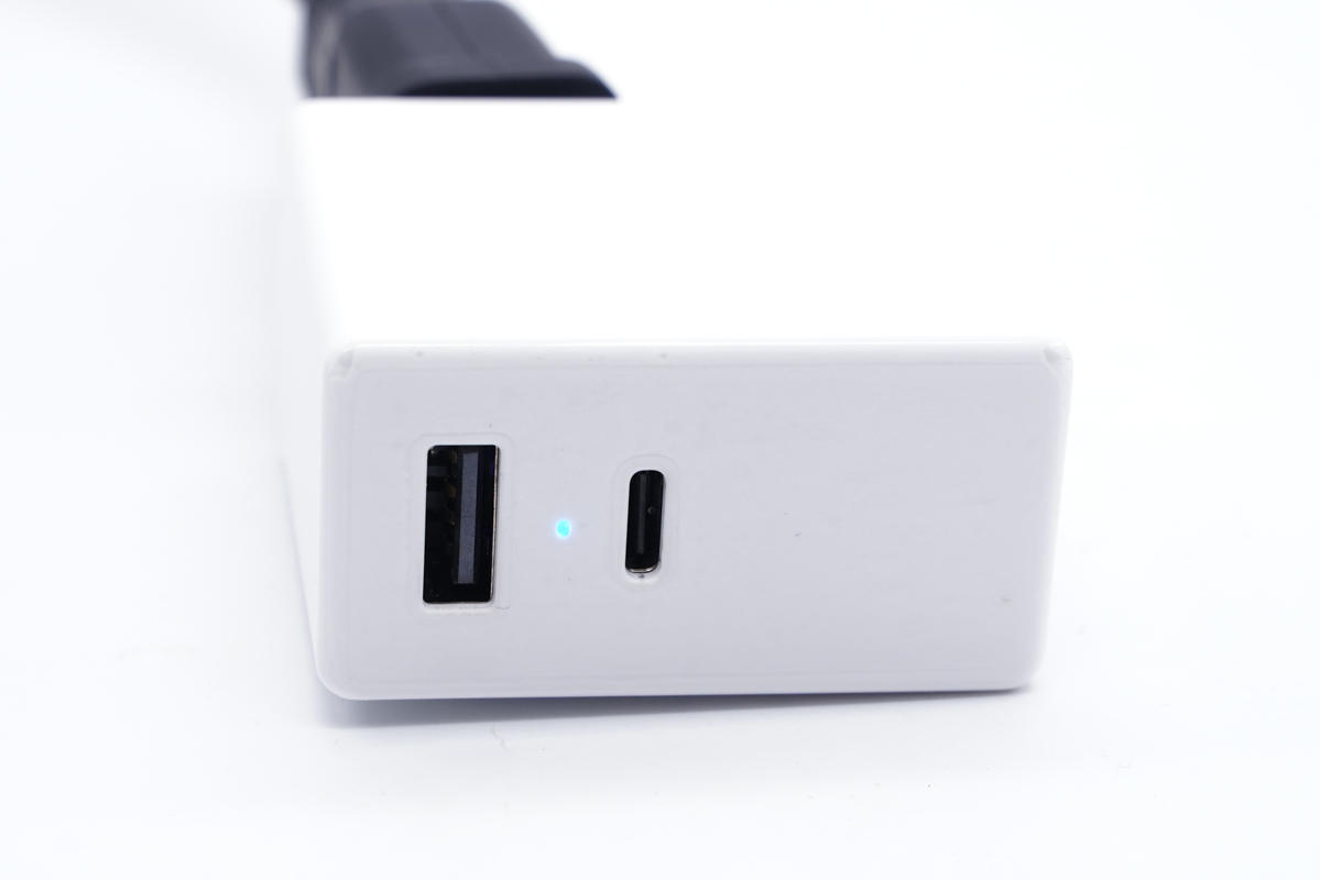

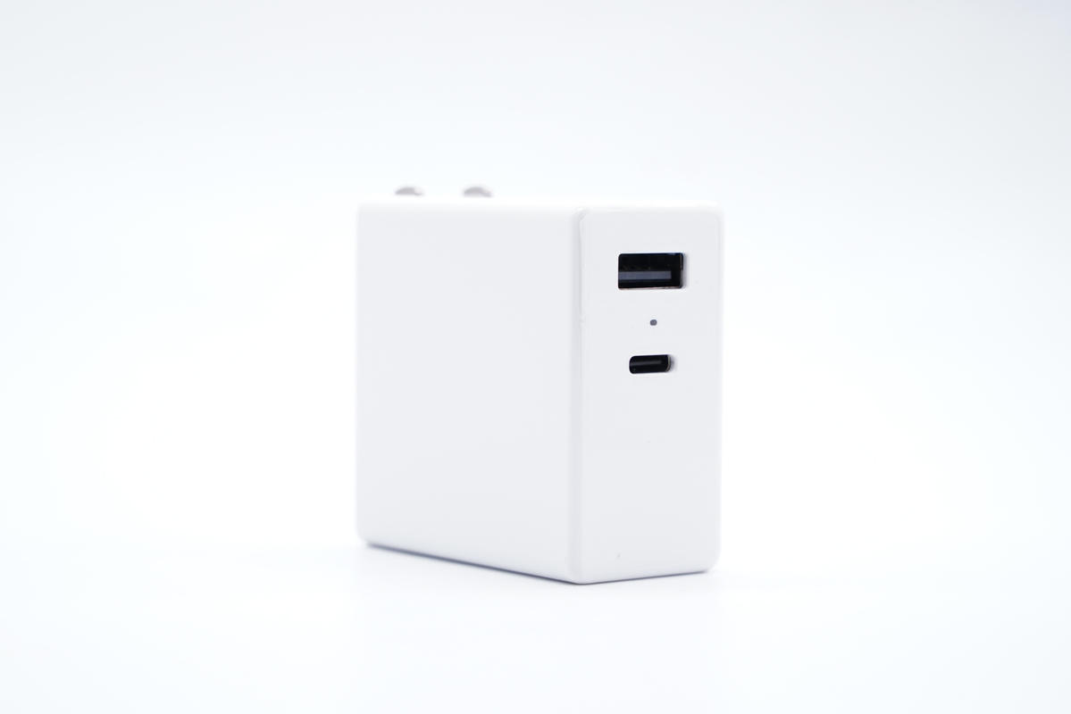

输出端配备1A1C接口,均为黑色胶芯,两个接口间设有LED指示灯。

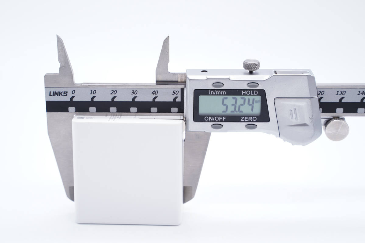

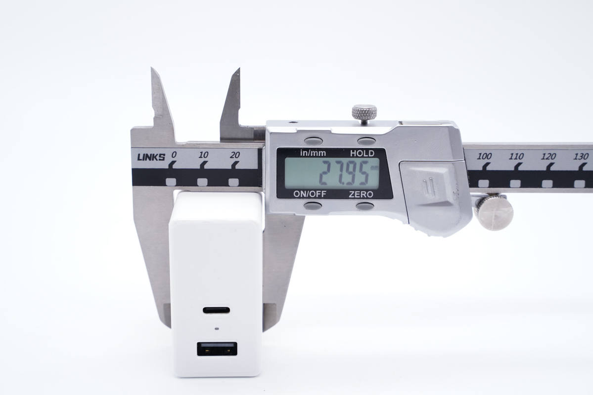

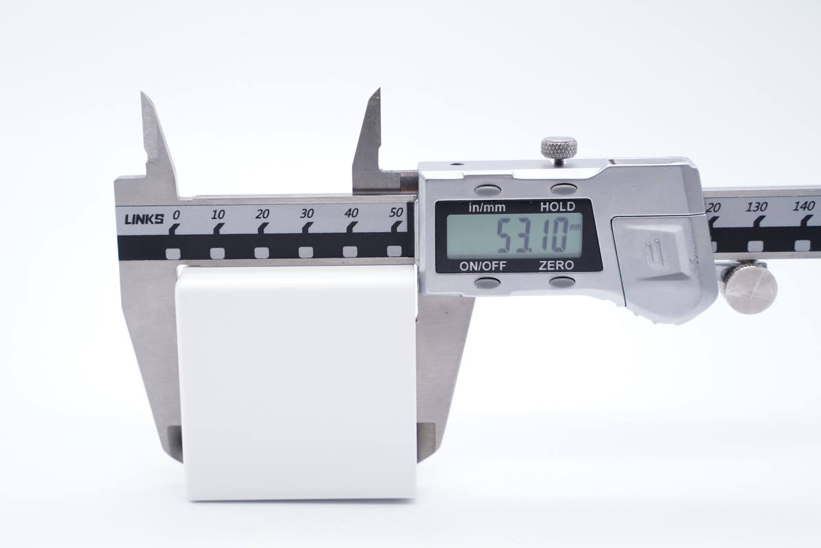

实测充电器机身长度为53.1mm。
宽度为53.24mm。
厚度为27.95mm。通过三维可以算得充电器体积约为79.02cm³,功率密度为0.82W/cm³。

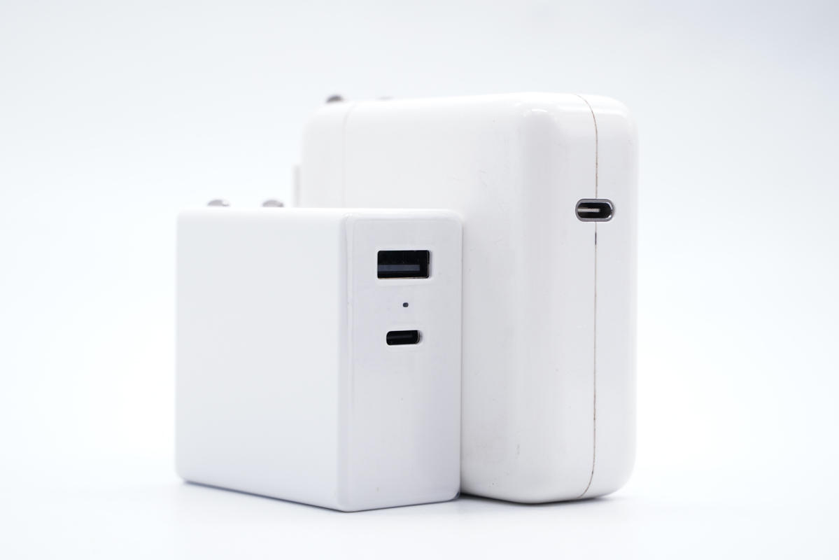

和苹果61W充电器直观对比,体积优势明显。

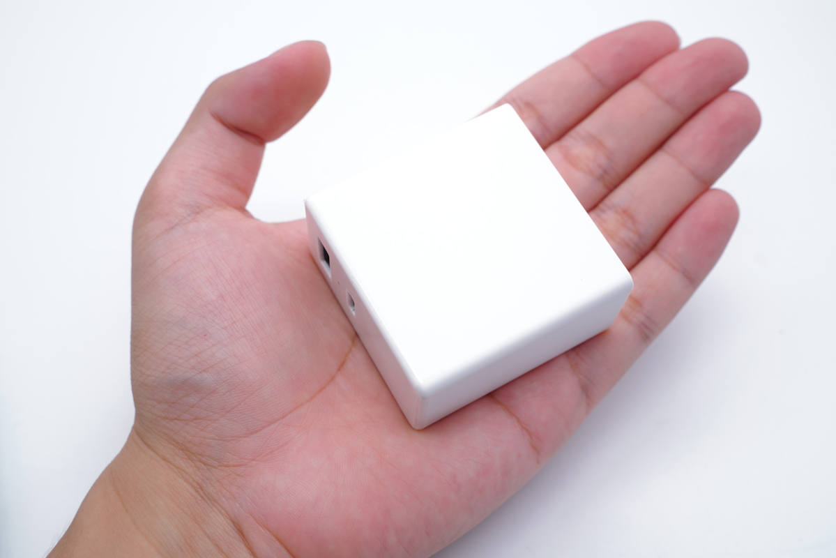

拿在手上的直观感受。

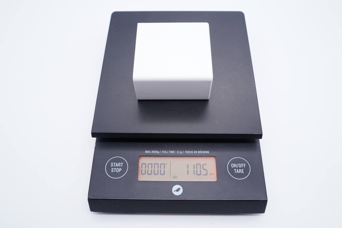

净重约为111g。
接通电源,指示灯亮蓝光。

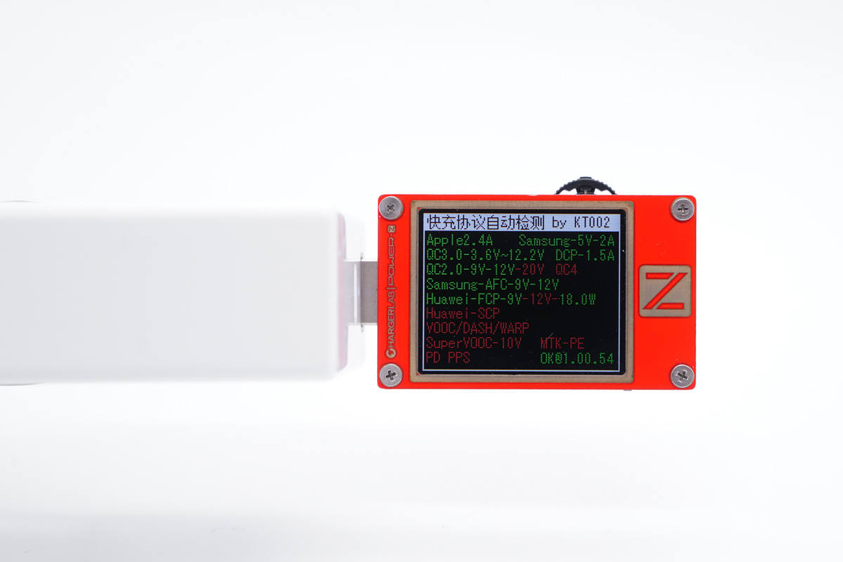

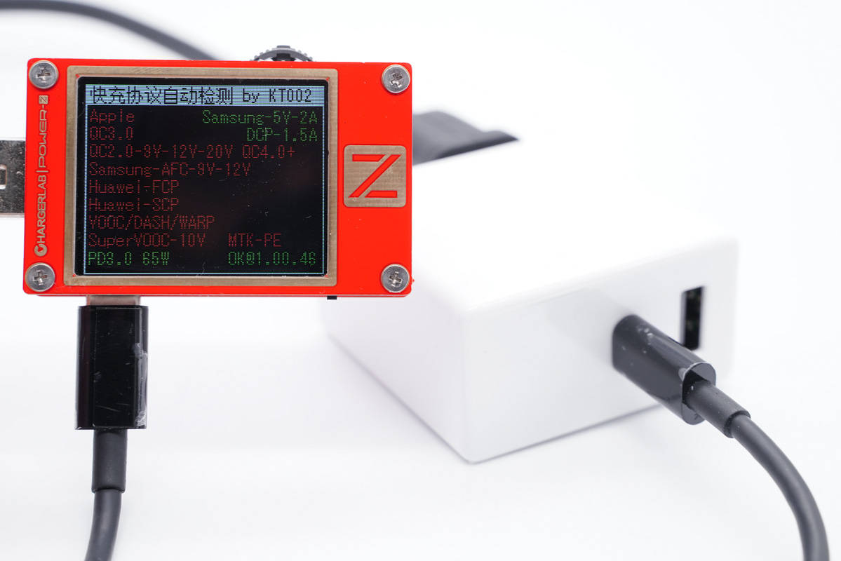

使用ChargerLAB POWER-Z KT002检测USB-A口支持Apple 2.4A、Samsung 5V2A、DCP协议,以及QC2.0/3.0、AFC、FCP快充协议。

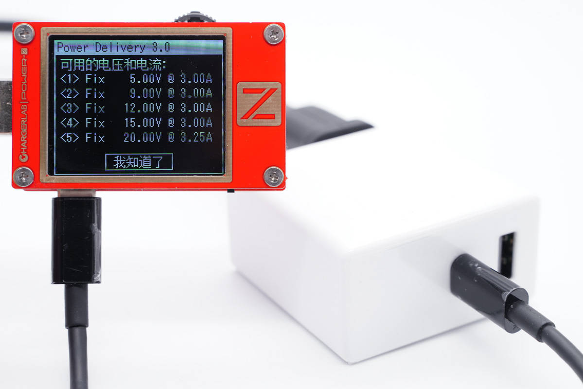

另外测得C口支持Samsung 5V2A、DCP、PD3.0协议。
此外C口还具备5V3A、9V3A、12V3A、15V3A、20V3.25A五组固定电压档位。

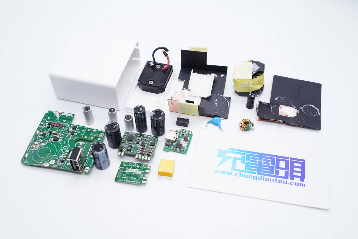

二、立讯精密65W氮化镓快充拆解

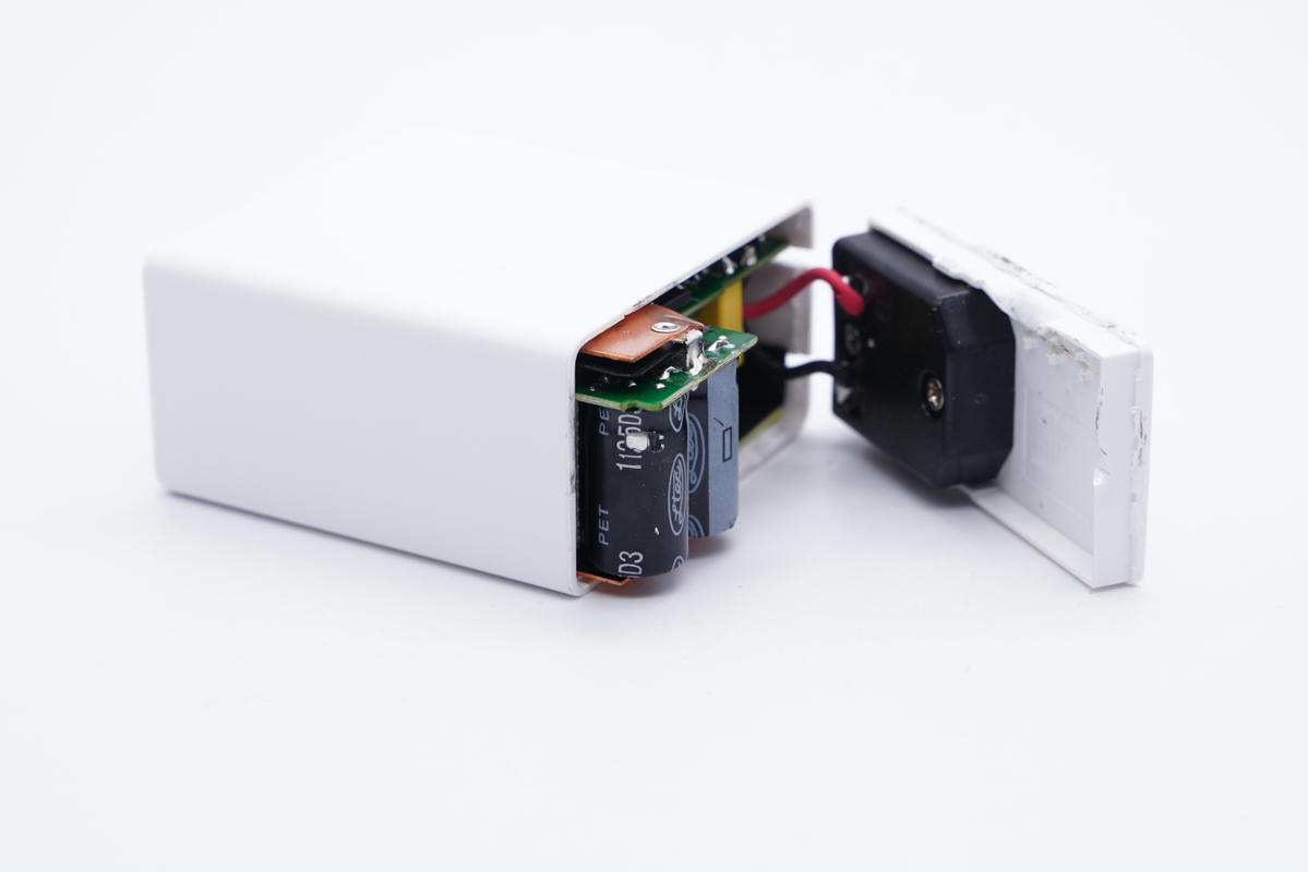

将输入端外壳拆开,插脚使用黑色塑料板封装固定。

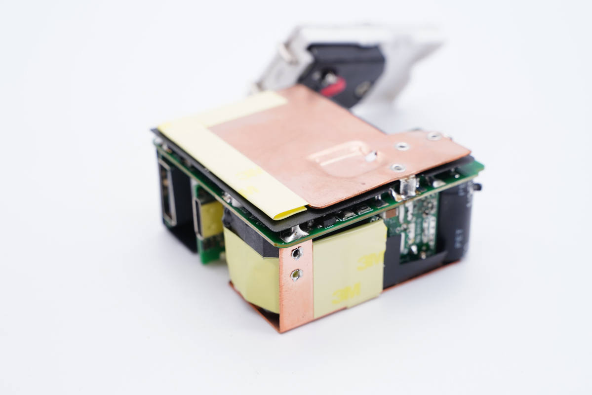

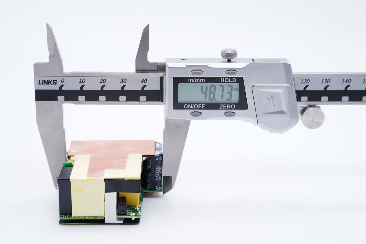

PCBA模块覆盖纯铜散热片帮助散热,低压侧粘贴绝缘胶带,此外散热片和模块间还有隔离板隔离。

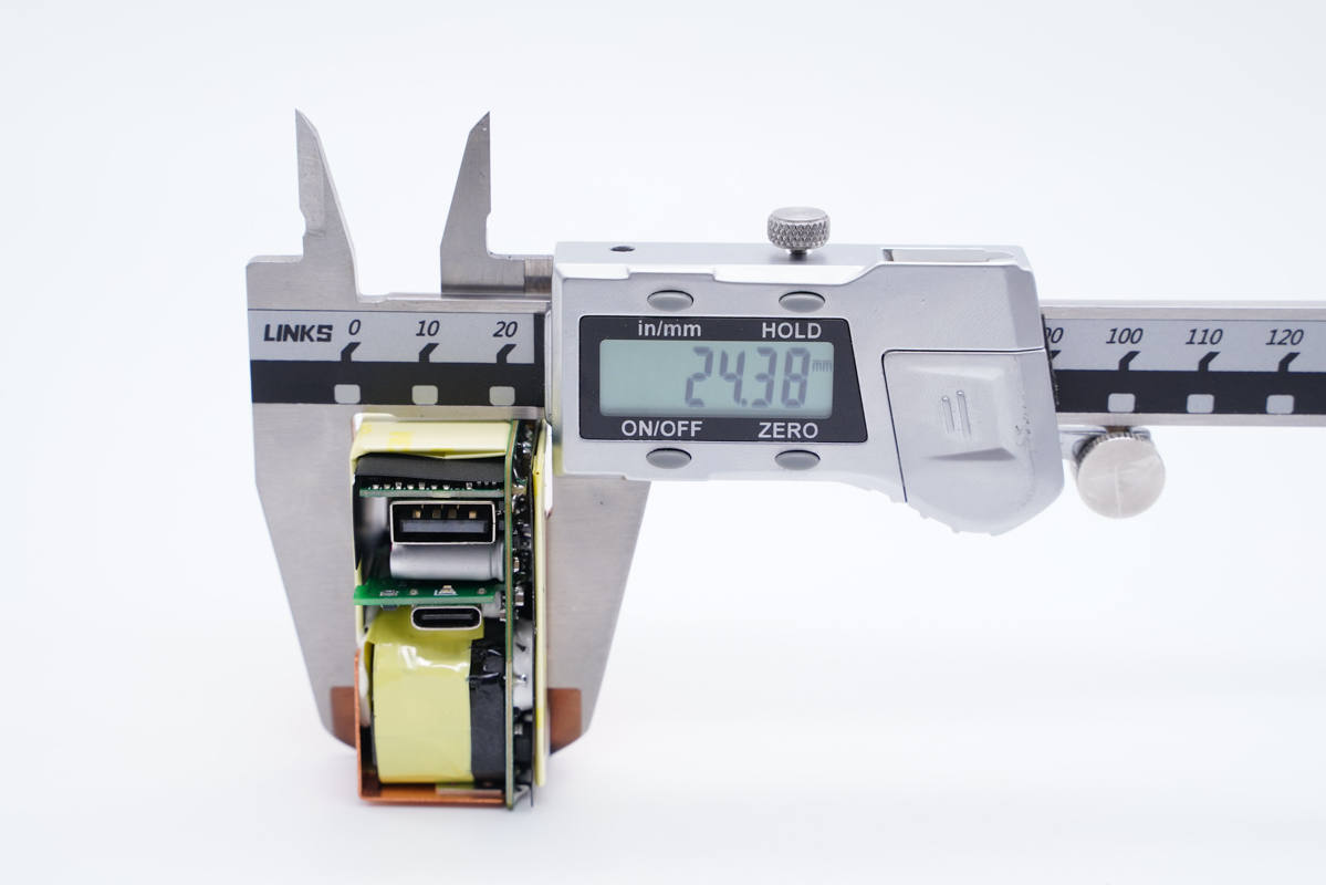

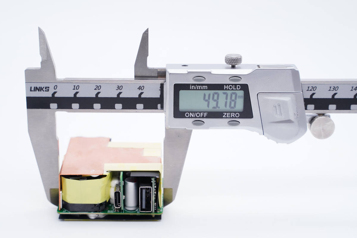

测得模块长度为48.73mm。
宽度为49.78mm。
厚度为24.38mm。

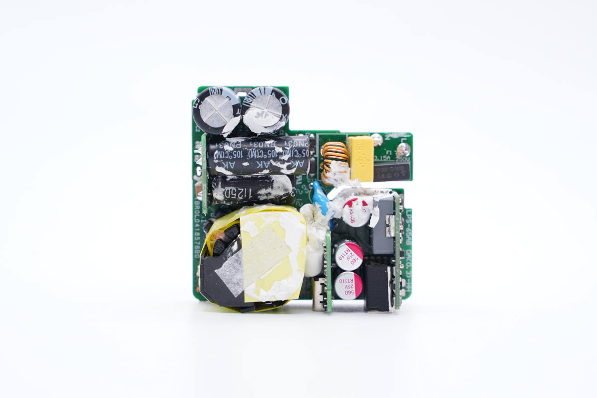

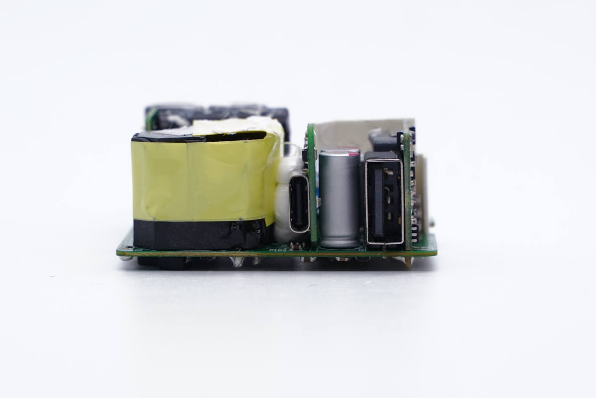

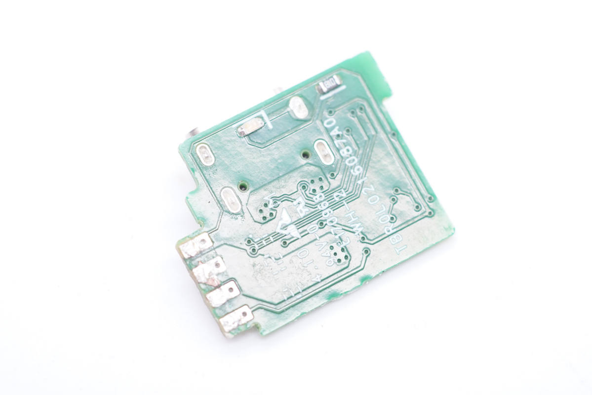

充电器主板上还有三块小板,分别焊接电容、USB母座等器件,变压器等打胶加固。

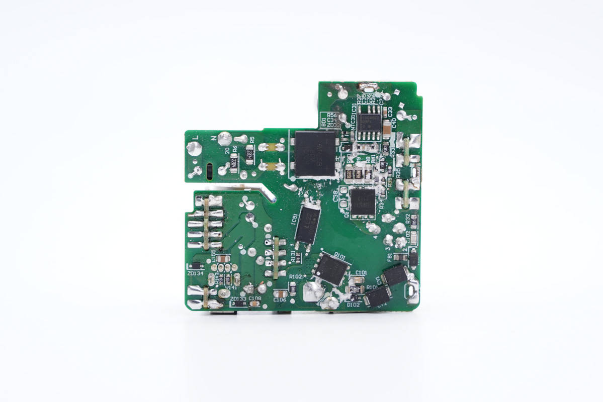

主板背面,右上角是整流桥、开关电源主控芯片和氮化镓功率芯片,可以看到元拓高科氮化镓功率器件外围电路非常的精简,这也是该器件的优势之一。
通过对充电器观察发现,立讯精密这款65W 1A1C氮化镓充电器采用高频QR开关电源宽范围输出,USB-C口由协议芯片控制输出电压,USB-A口进行同步整流后二次升降压输出,输出电压也由协议芯片控制。下面我们从输入端开始深入了解整个电路设计情况。

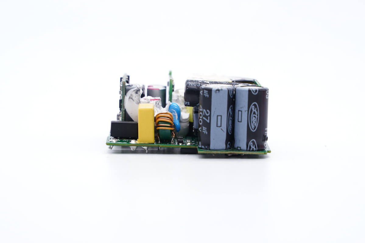

输入端一览,左侧有保险丝、安规电源以及共模电感,右侧有两颗高压滤波电解电容。

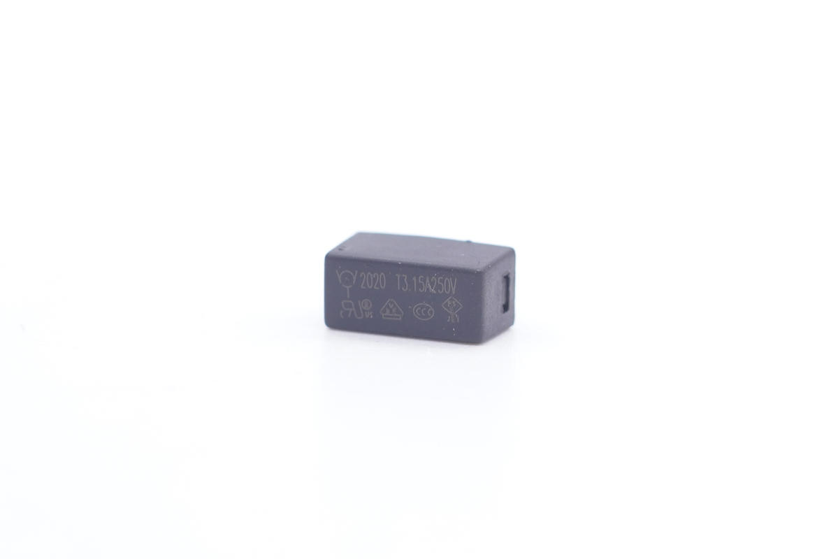

延时保险丝规格为3.15A 250V。

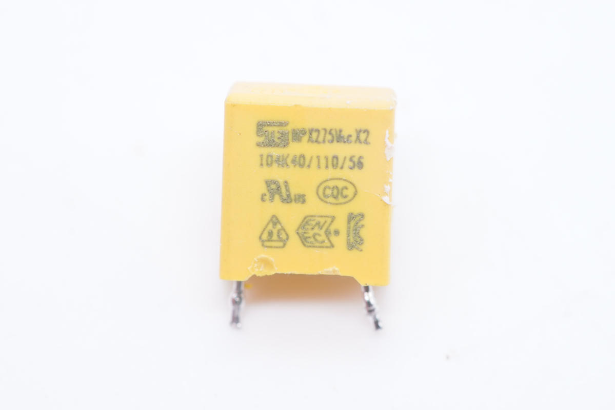

安规X电容来自松田电子。
共模电感双线绕制,用于滤除EMI干扰。

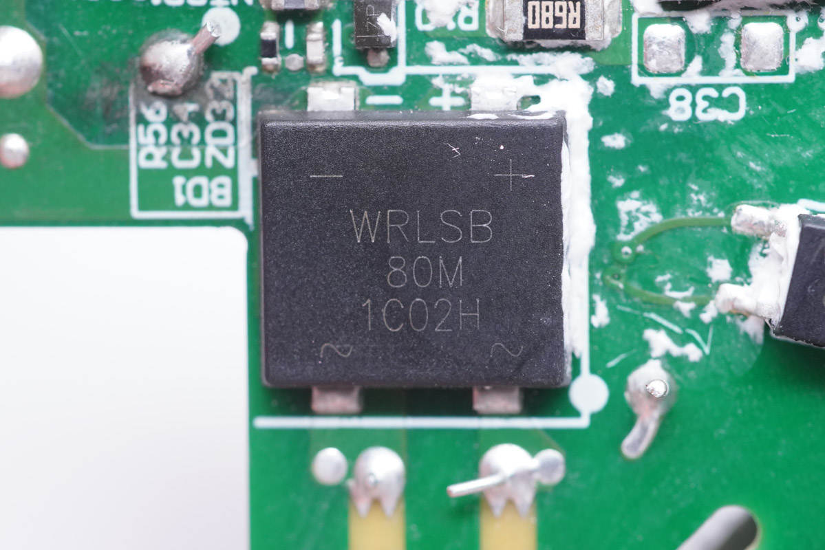

WRLSB80M整流桥来自沃尔德实业。

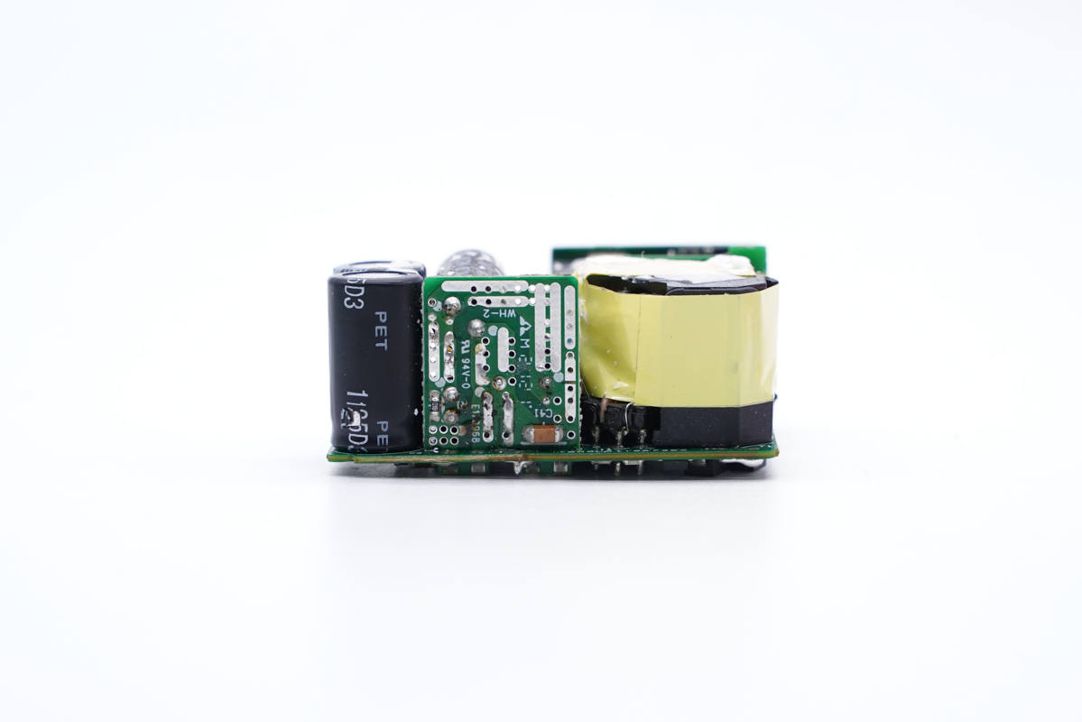

侧面中间焊接一块小板,右端是变压器。
小板上有工字电感和两颗滤波电容。

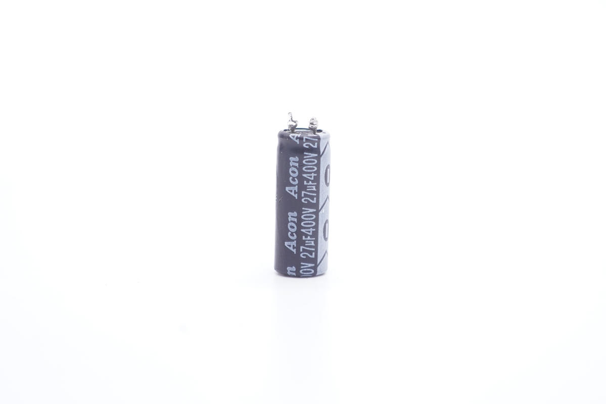

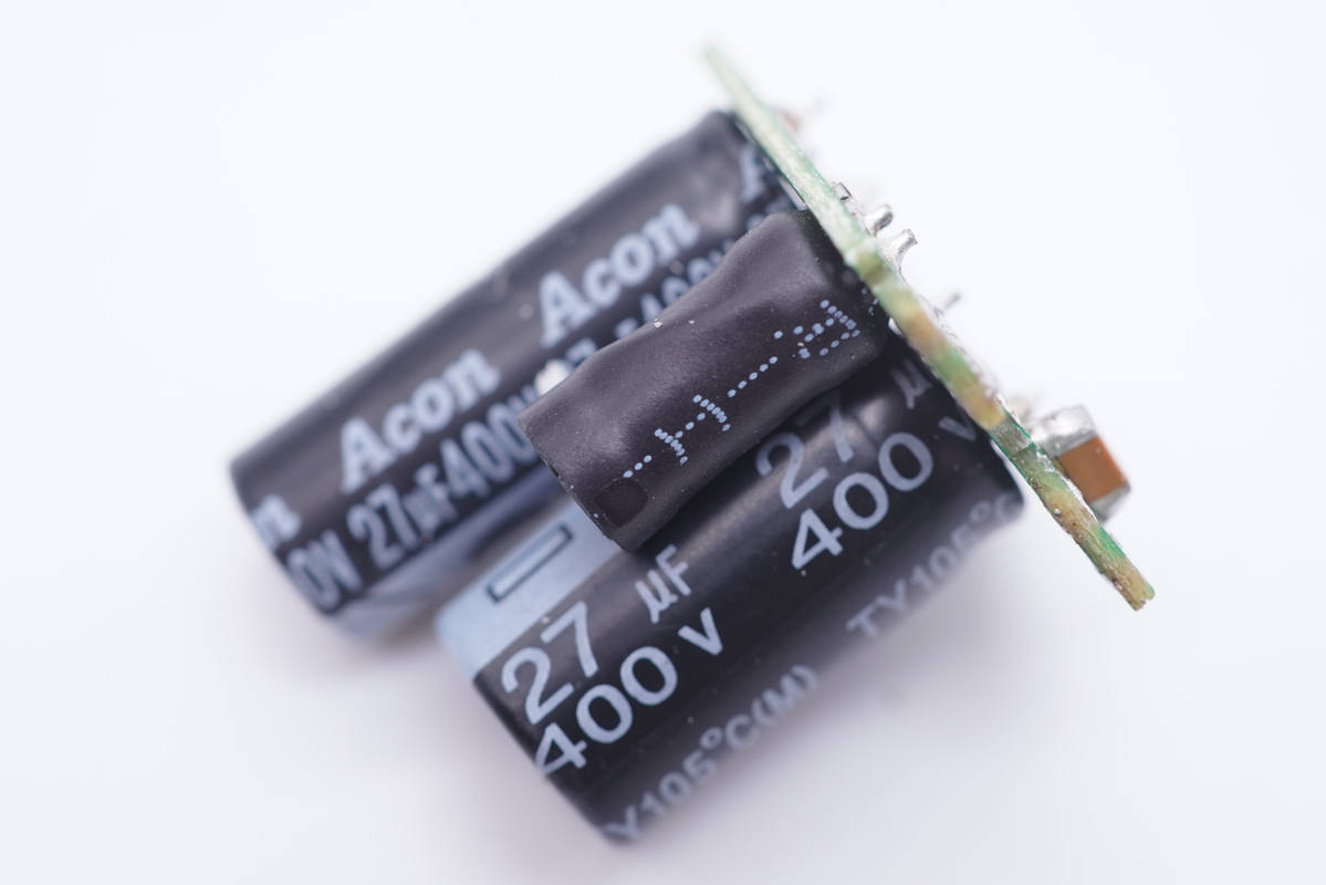

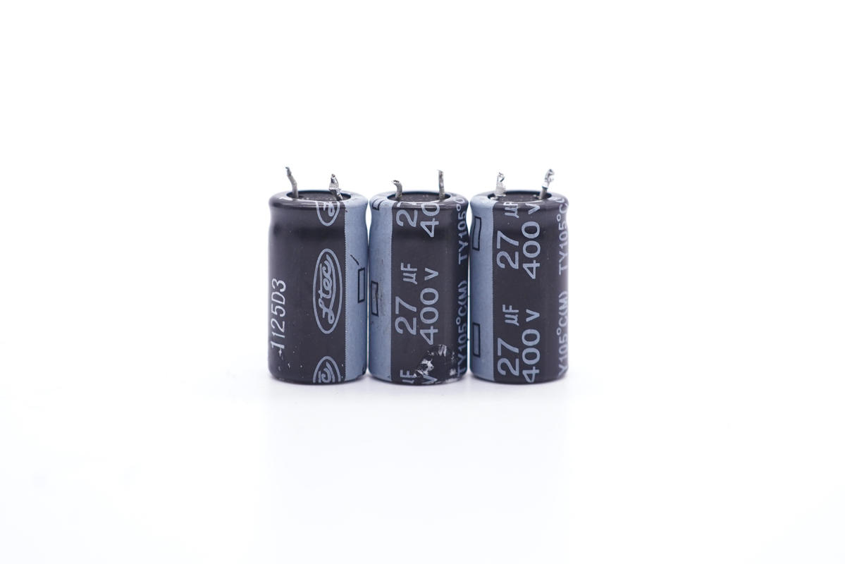

四颗高压滤波电解电容中,三颗是辉城Ltec品牌,规格都是400V 27μF。
一颗来自Acon中元,规格为400V 27μF。

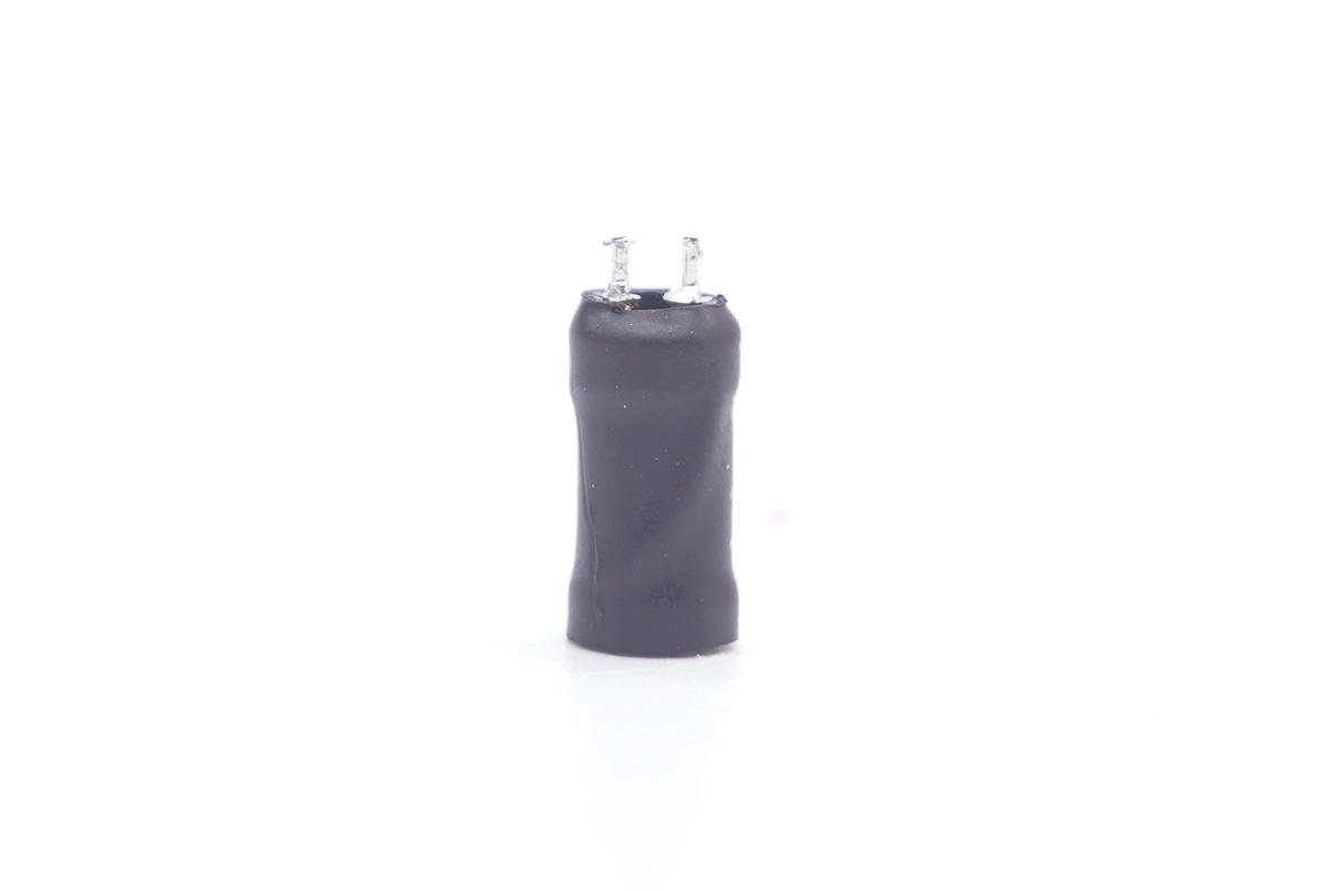

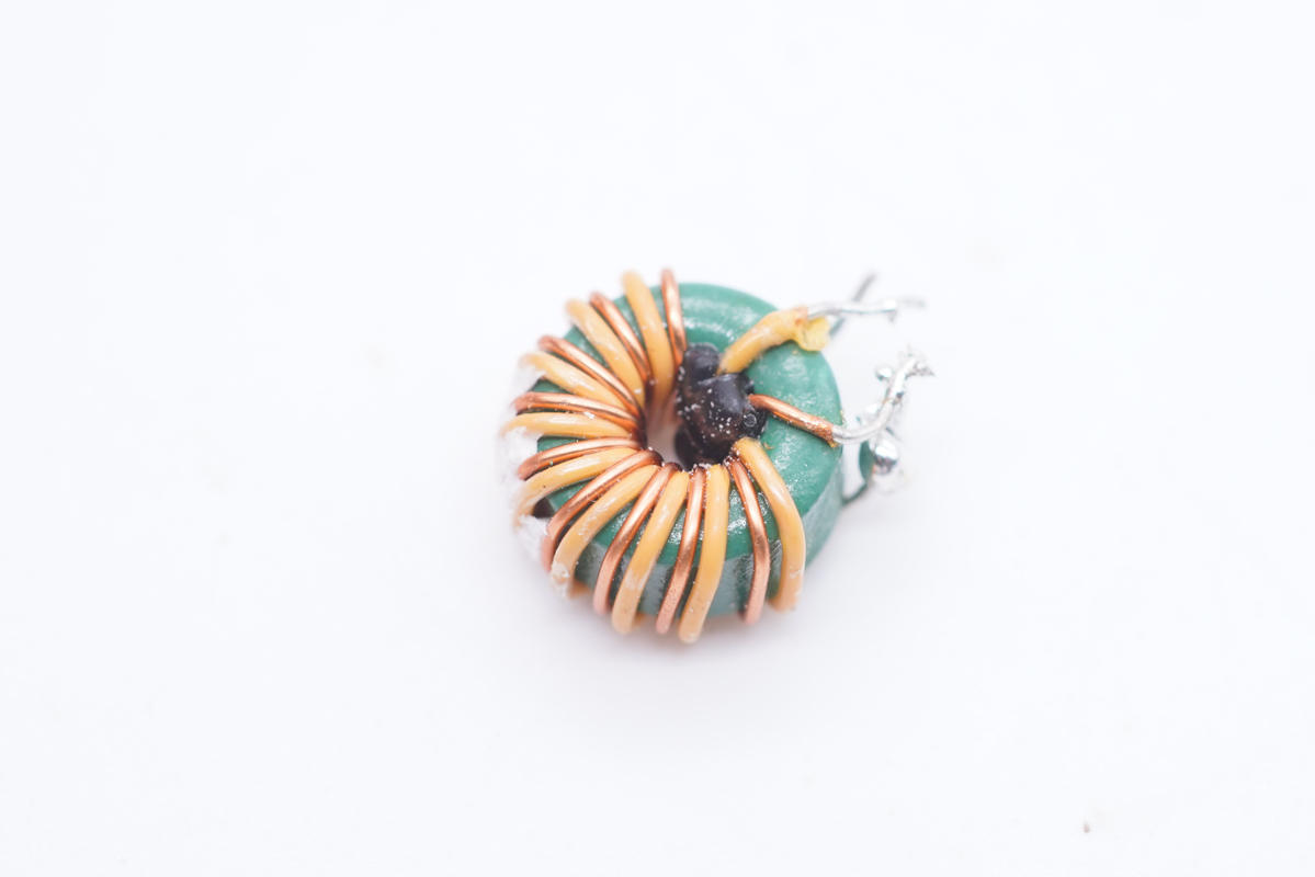

工字电感外套热缩管保护。

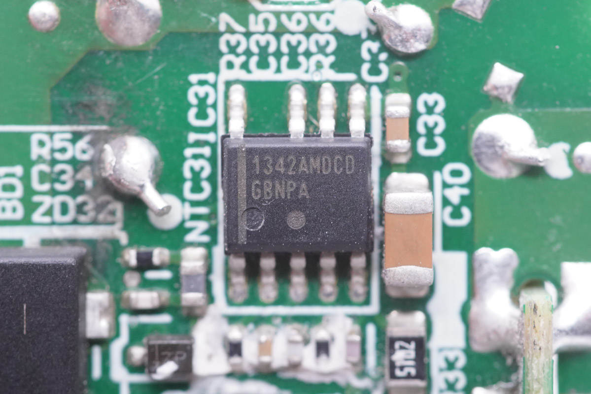

开关电源主控芯片采用ON安森美NCP1342,这是一颗高频准谐振反激初级PWM控制器,内置主动X2电容放电和多重完善的保护功能,具有超低的待机功耗。芯片左下角是一颗热敏电阻,用于充电器过热保护。

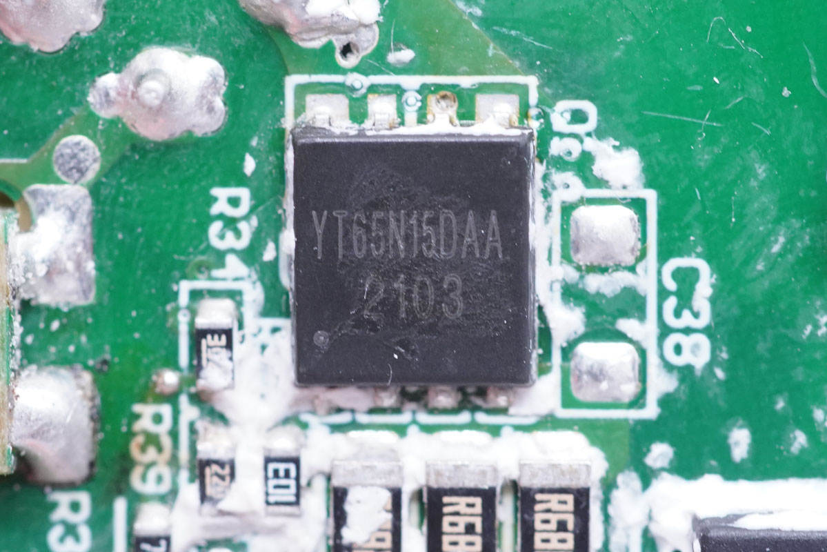

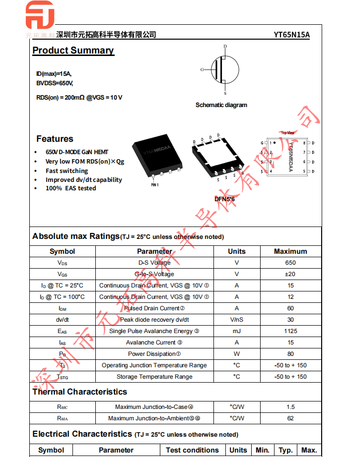

氮化镓功率芯片采用深圳市元拓高科半导体有限公司的YT65N15A,这是这款充电器的核心器件,耐压650V,导阻200mΩ。YT65N15A内部封装D MODE耗尽型氮化镓开关管和低压硅MOS,因此外围非常简单,可以直接使用传统硅器件的驱动芯片,对产品的设计以及快速上市很有帮助;其次采用DFN封装,加工方便;最后器件具有很高的转化效率,温升低。
元拓高科YT65N15A资料信息。

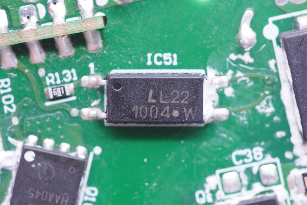

1004光耦,用于初级次级通信,反馈调节输出电压。

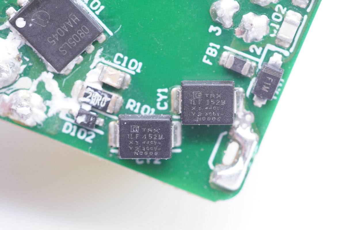

两颗贴片Y电容来自四川特锐祥科技股份有限公司,具有体积小、重量轻等特色,非常适合应用于氮化镓快充这类高密度电源产品中。
充电头网了解到,特锐祥贴片Y电容除了被麦多多100W氮化镓、OPPO 65W超级闪充氮化镓充电器、联想90W氮化镓快充、努比亚65W氮化镓充电器、倍思120W氮化镓+碳化硅PD快充充电器等数十款大功率充电器使用外,也可应用于海陆通、第一卫、贝尔金等品牌20W迷你快充上,性能获得客户一致认可。

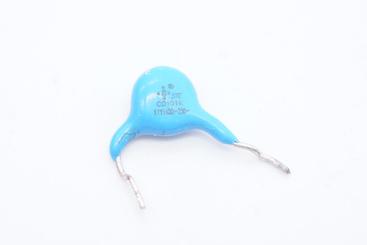

主板正面还有一颗蓝色Y电容。

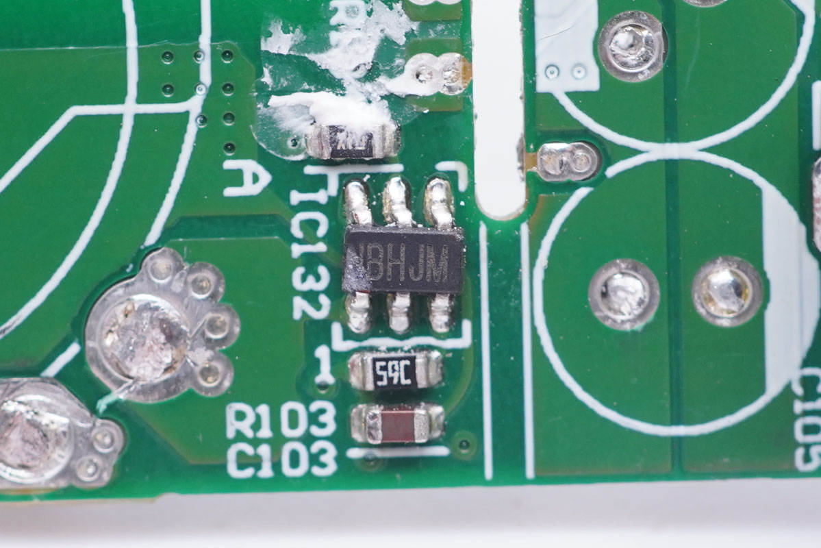

丝印IBHJM次级同步整流控制器,实际型号为MP6908A,来自MPS芯源半导体,最高工作频率600KHz,支持DCM/CCM/QR准谐振工作模式,内置振铃检测防止DCM和QR运行下误开通,支持逻辑电压和标准电压同步整流管。

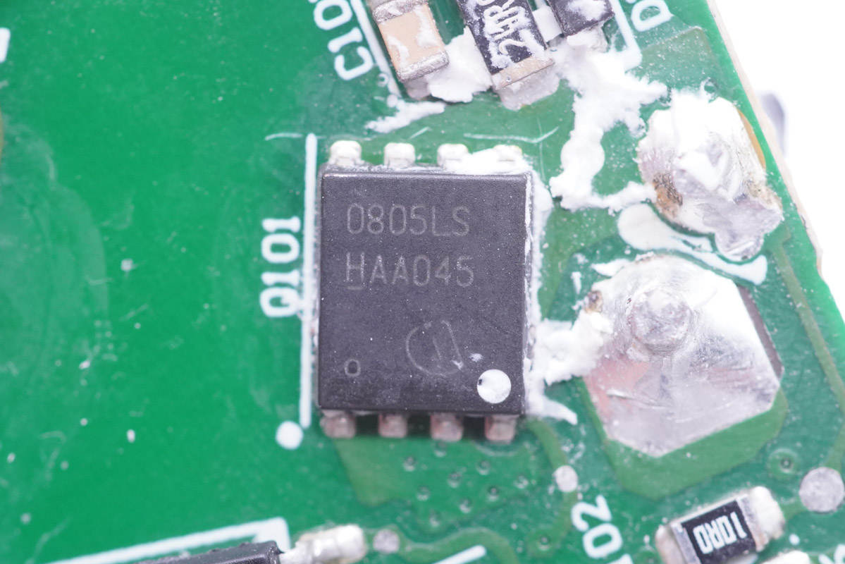

同步整流管来自英飞凌,型号BSC0805LS,耐压100V,导阻7mΩ,逻辑电平驱动,采用PG-TDSON-8封装。为英飞凌专为USB PD以及开关电源应用推出的产品系列,交货时间短。
输出端一览,USB-C母座焊接在小板上,A口母座焊接在主板上,最右侧还有A口母座的同步整流二次升降压小板,另外两个母座间有输出滤波固态电容。

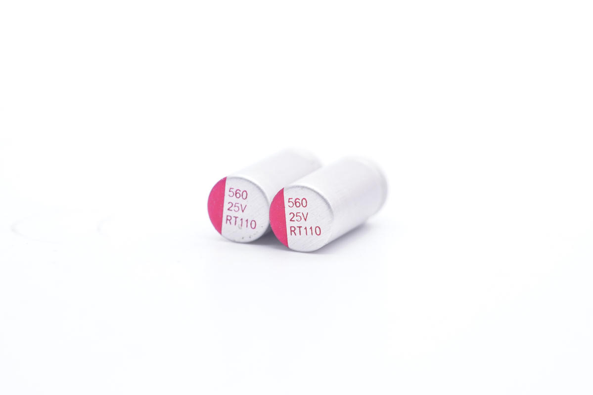

两颗输出滤波固态电容规格都是25V 560μF。

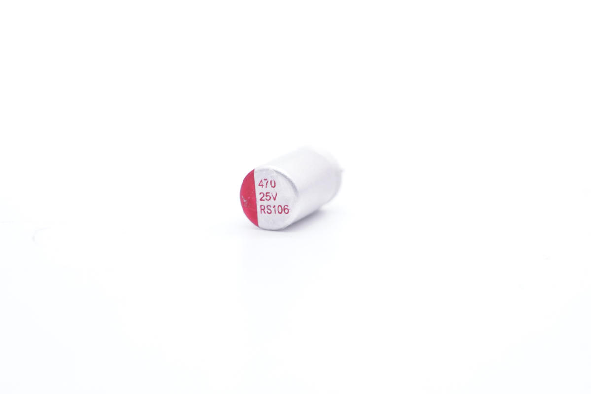

第三颗规格为25V 470μF。

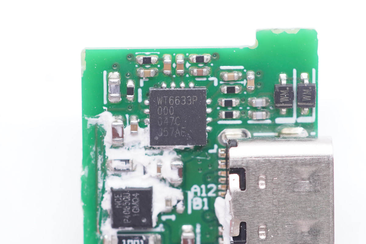

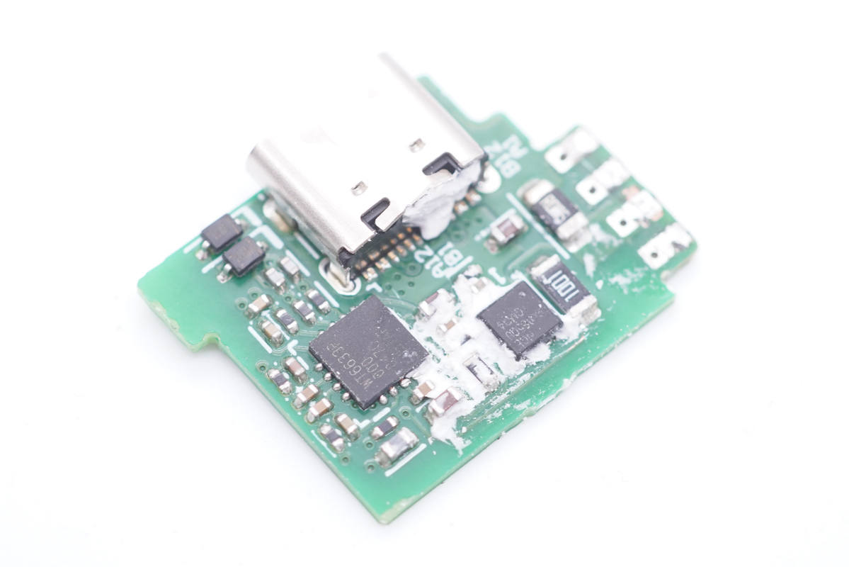

USB-C母座所在小板正面设有协议芯片和输出VBUS开关管。
另一面一览。

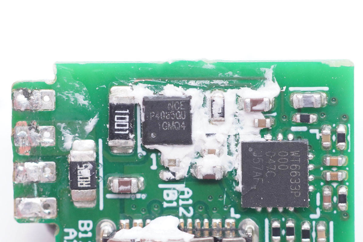

 协议IC采用伟诠WT6633P,支持USB PD3.0,支持高通QC4,QC4+和QC5。通过USB-IF认证,TID1070018。同时WT6633P还通过了高通QC5认证,认证号4789627043-2,高通QC4+认证,认证号4788566324-2。
WT6633P内置8051内核,内置恒压恒流控制,片内集成输出电流传感,支持线损补偿,内置完善的保护功能。R005是输出电流检测电阻,用于输出电流检测和过电流保护功能。左下角还有一颗热敏电阻,用于次级侧的充电器过热保护。
输出VBUS开关管采用新功率NCEP4065Q,耐压40V,DFN3.3x3.3封装。

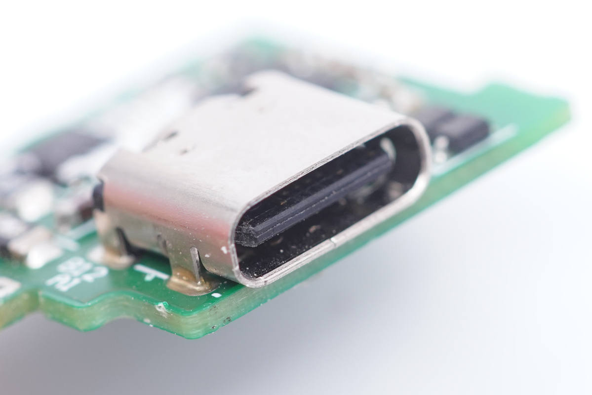

USB-C母座特写,黑色胶芯不露铜,过孔焊接。

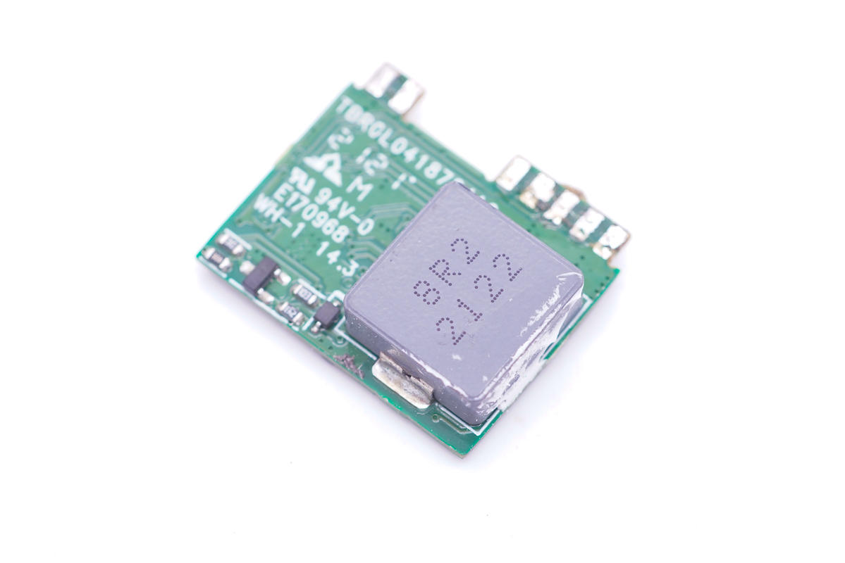

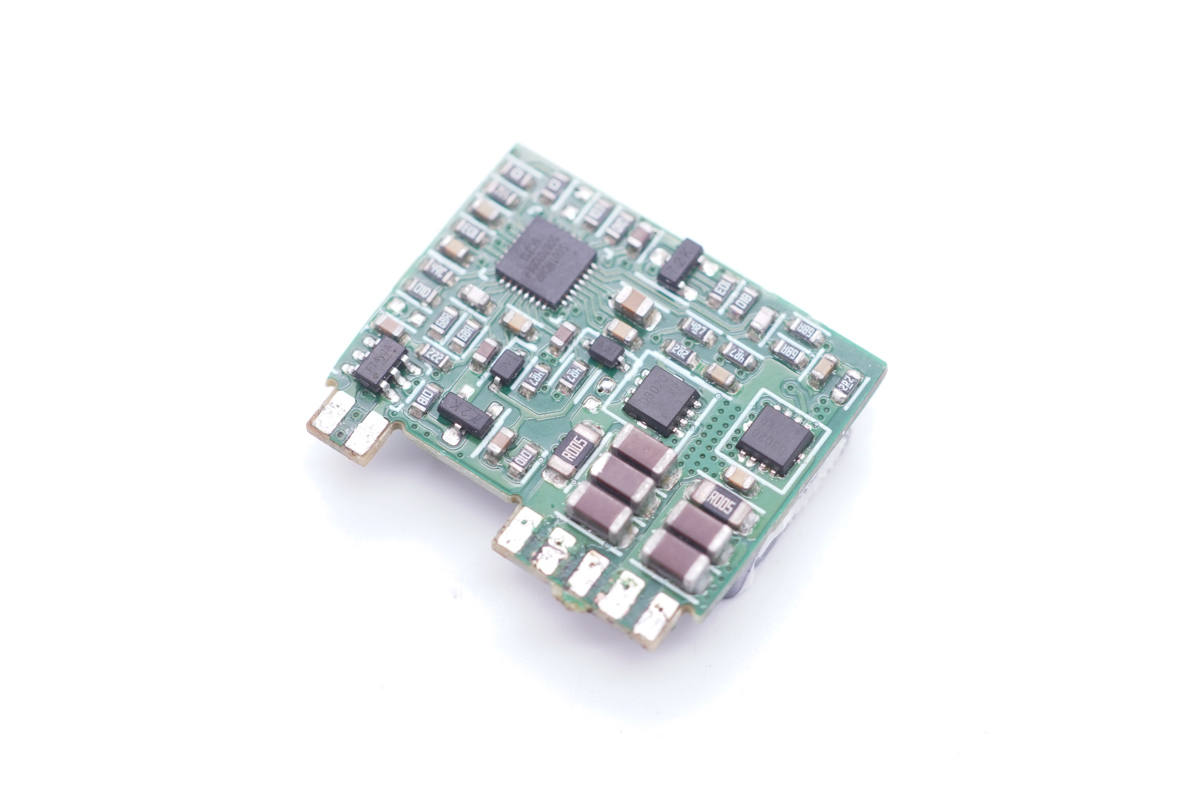

另一块小板上设有升降压转换器、MOS管以及协议芯片。
另一面设有升降压电感,8.2μH,大封装降低温升。

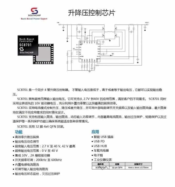

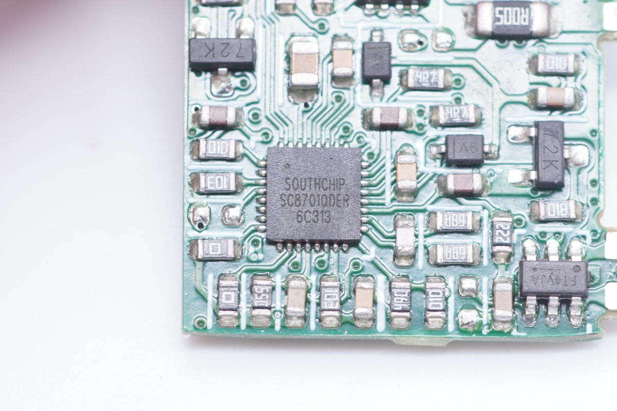

A口同步升降压控制器采用南芯SC8701。这是一个同步4开关降压升压控制器,它可以有效地输出电压,无论是高、低或等于输入电压。同时也支持非常宽的输入和输出电压范围,它可以支持2.7V到36V的输入范围和2V到36V的输出范围。驱动器电压设置为10V,以充分利用外部mosfet实现最高效率。通过使用升降压电路支持USB-A口快充。
南芯SC8701资料信息。
充电头网拆解了解到,南芯升降压芯片可广泛应用在充电器、无线充、移动电源、车充等产品上,并被小米80W帆船风冷无线充、华为50W超级快充无线车充、安克PowerHouse II 400户外电源、羽博300W便携式储能电源、紫米20号200W PD快充移动电源、征拓100W双向快充移动电源SuperTank Pro、三星10000mAh 25W PD快充移动电源、小米20000mAh移动电源 50W超级闪充版等数十款产品采用。

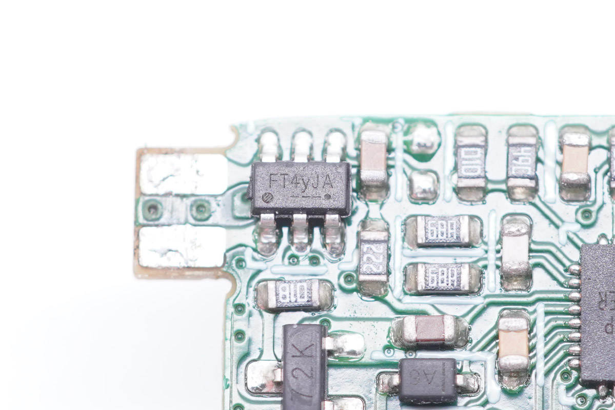

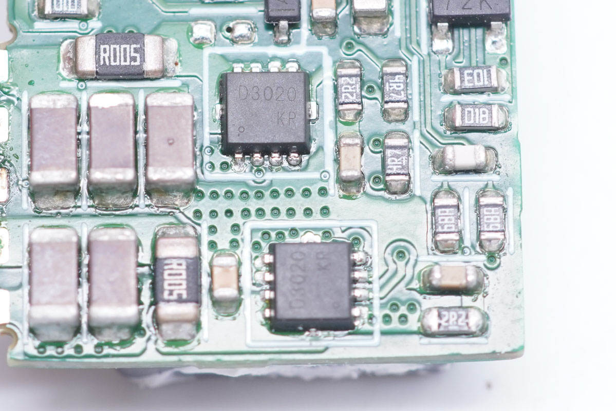

外挂两颗双NMOS管实现同步整流升降压输出,江苏长晶CJBD3020,耐压30V,导阻典型值为10mΩ,采用DFN3.3*3.3封装。

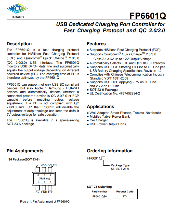

协议芯片采用天德钰FP6601Q,支持高通QC3.0/2.0与华为FCP,通过监控USB D+/D-上的电压数据自动调整供电设备上的输出电压,互相握手识别后设备提升充电功率缩短充电时间。在本身就支持QC3.0、QC2.0和FCP的情况下,还能自动识别APPLE、三星、BC1.2协议,通过控制南芯SC8701反馈引脚进行输出电压调节。
天德钰FP6601Q详细规格资料。
据充电头网了解,天德钰FP6601Q快充协议芯片此前已被意象65W氮化镓充电器、紫米18W QC3.0快充充电器、紫米65W USB PD三口快充充电器、DHL USB PD双口充电器等产品采用。此外,FP6601Q还可用于车充、移动电源领域,并被数十款电源配件采用。

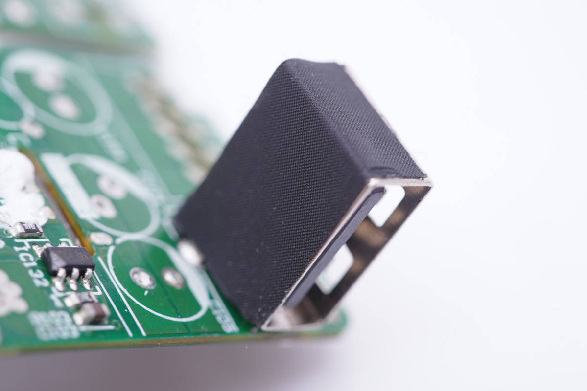

USB-A母座贴有防尘布。
