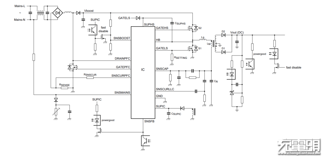

LLC架构属于双管半桥谐振,采用谐振电感、励磁电感和谐振电容串联,故名LLC。采用零电压开关(ZVS)软开关技术,具有工作频率高、损耗小、效率高、体积小的优点,可提高充电器功率密度。
是不是看得一头雾水,这里小编请教了组里大佬。用人话说,就是交流电流输入到充电器,要先经过整流滤波,通过开关管经过变压器,转变为交流电,再经过一系列的整流滤波,去除不需要的部分,将电流“捋顺”了,降压,最后输出给手机充电。
这个过程中,变压器就成了控制体积的重中之重。控制电流频率高频通过变压器转变为高频谐振电流,就能减少充电器电路中的变压器和滤波器负担,有点像小步快跑,不需要大长腿也能走的很快,可以大大压缩两者的体积。
以往的充电器采用的是传统反激式PWM变换器,相较于LLC变换器,虽然都是通过开关来控制频率,但是传统反激PWM开关为硬开关,这种形式在高频下,驱动损耗和开关损耗都比较大,同时变压器漏感能量耗散变成发热,在宏观上表现为效率降低,充电器热的烫手。
但LLC通过软开关技术,很好的规避了这一问题。在开关前,先将变压器线圈的两端电压降为零,实现零电压开关,这样就能大幅降低开关造成的损耗。运用在充电器上就体现为,实现更高的开关频率同时也能提高效率,降低发烫。

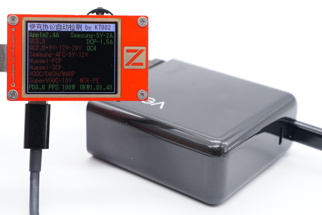

充电器双口支持盲插,支持PD、PPS、Apple2.4A、QC4快充协议。

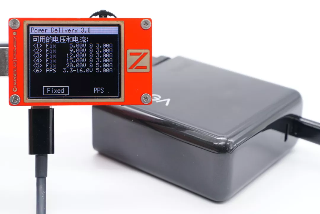

双口的 PDO 报文一致,均支持 5V3A、9V3A、12V3A、15V3A、20V5A五个固定电压档位,此外还支持3.3-16V 5A一组 PPS 档位。

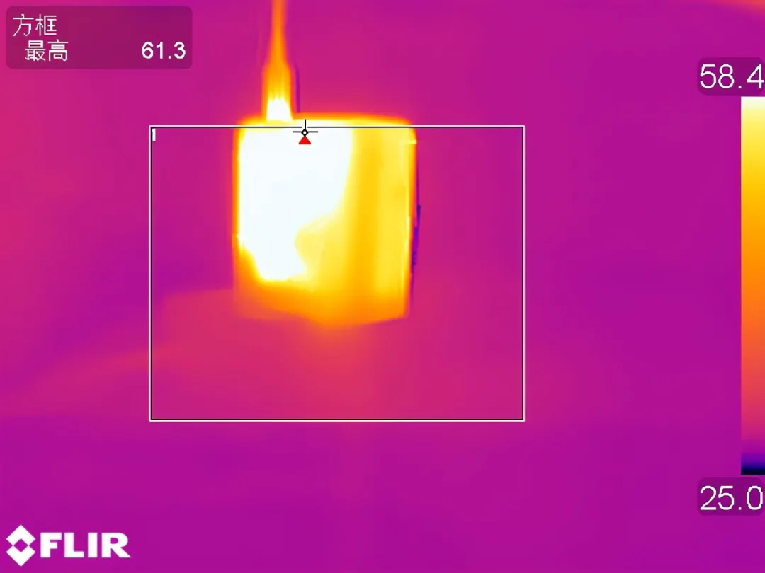

让充电器以 20V5A 100W 的功率持续满载输出 1 小时后采集到充电器表面的最高温度为 61.3℃。
小编总结:内置四颗氮化镓芯片的尖货!100W满载测试仅60度,这个成绩体现了充电器的用料扎实和内部设计独具优势,这个价格贵的有理有据。

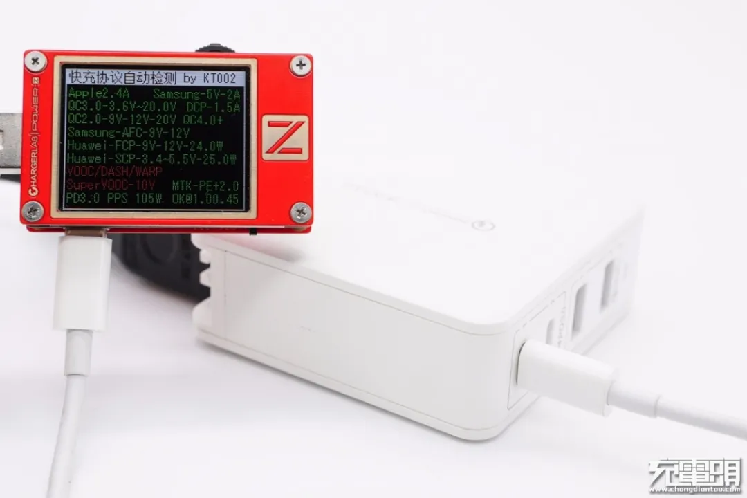

协议方面,USB-C双口均支持APPLE2.4A、QC2.0、QC3.0、AFC、FCP、SCP等快充协议。

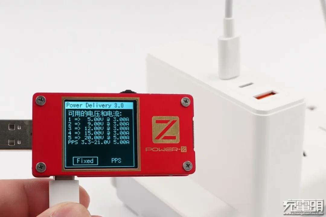

PD支持的五个固定电压分别是:5V3A / 9V3A / 12V3A / 15V3A / 20V5A,另外还包含一组PPS电压:3.3-21V/5A。USB-A进行快充协议轮询,支持APPLE2.4A、QC2.0、QC3.0、AFC、FCP、SCP等快充协议。

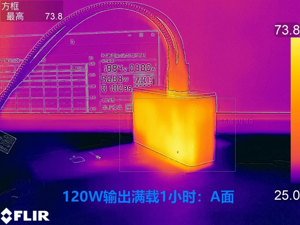

进行双口120W总功率同时输出,一小时后使用FLIR拍摄热成像图。最高温度为73.8度。
小编总结:同样采用了多枚氮化镓芯片,也是全球首款120W氮化镓 (GaN)+碳化硅(SiC) 充电器,堪称奢侈品的用料,价格也相对实惠,120W负载一小时表面73.8度的成绩也很不错。

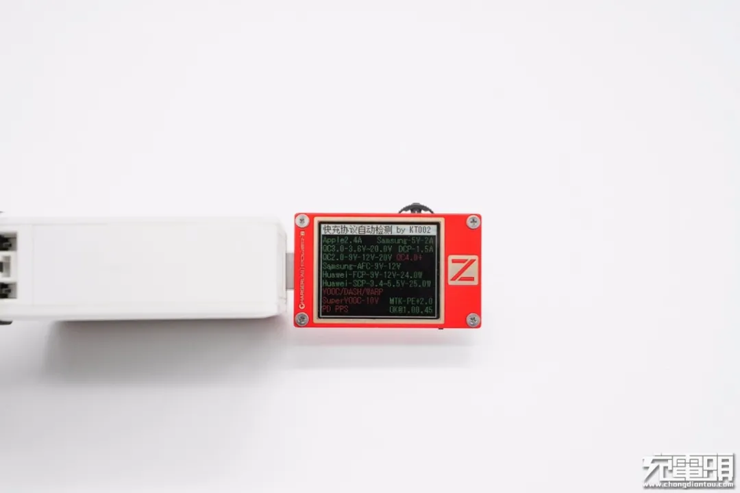

3、MOMAX摩米士 100W 2C2A氮化镓充电器
摩米士100W 2A2C氮化镓充电器机身方正扁平,配备可折叠插脚,并将两类接口设计成支持盲插使用,用户无需刻意寻找快充接口,使用方便。接口支持100W、65W+30W、华为22.5W快充,支持广泛,实用性强。整个产品集便携、易用于一身。
USB-C口的输出协议,显示支持Apple 2.4A、Samsung 5V2A和DCP协议,以及QC2.0/3.0、AFC、FCP、SCP、MTK PE+2.0、PD3.0和PPS等多个快充协议。具备5V3A、9V3A、12V3A、15V3A、20V5A五组固定电压档位以及一组3.3-21V5A的PPS电压档位。
USB-A口输出协议,显示支持Apple 2.4A、Samsung 5V2A、DCP、QC2.0/3.0、AFC、FCP、SCP和MTK PE+2.0协议。

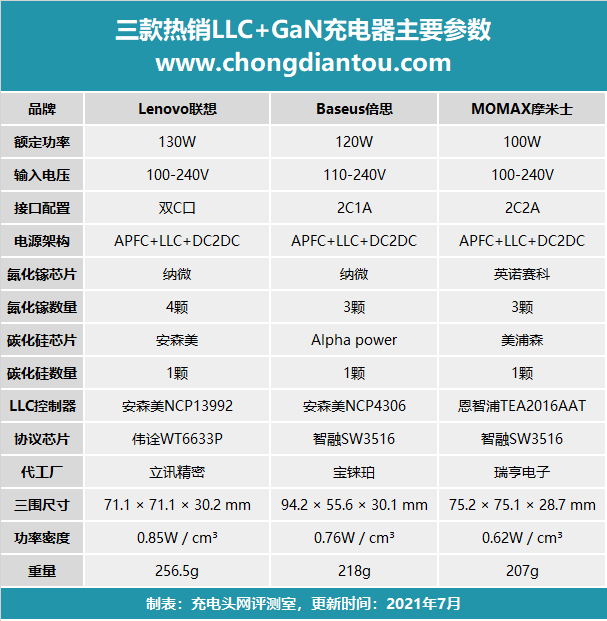

以上充电器功率从130W至100W,电源架构均采用APFC+LLC+DC2DC,未来将会有越来越多的大功率充电器采用该结构。接口配置除了联想130W,都配备了A口,保留对老设备的兼容性。
三款充电器均内置多枚氮化镓芯片,分别采用了纳微和英诺赛科两家的氮化镓芯片,特别是联想130W,整整四颗氮化镓芯片,堆料拉满。控制器则由安森美和恩智浦两家供应,均是老牌半导体公司。
协议芯片部分,由智融和伟诠两家提供,其中摩米士和倍思都选择了这颗智融的SW3516主控芯片用于降压控制和协议识别。
值得一提的这三款充电器都内置了碳化硅二极管芯片。碳化硅二极管作为第三代半导体器件,目前已在诸多场合取代传统快恢复二极管。目前碳化硅二极管已经在电动汽车,逆变器,快充等场合广泛应用,提高系统效率和系统可靠性。
这三款充电器分别由立讯精密、宝铼珀、瑞亨电子三家老牌代工厂代工,品质稳定,值得信赖。
三款体积以联想充电器最为精巧,152.69cm³ 相当小巧,功率密度也最高,0.85W/cm³ ,但是也牺牲了接口数量。重量方面就是一份功率一分重量了,摩米士充电器最轻,为207g。
