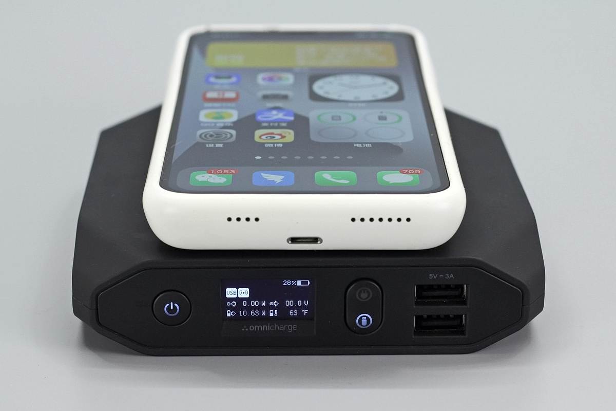

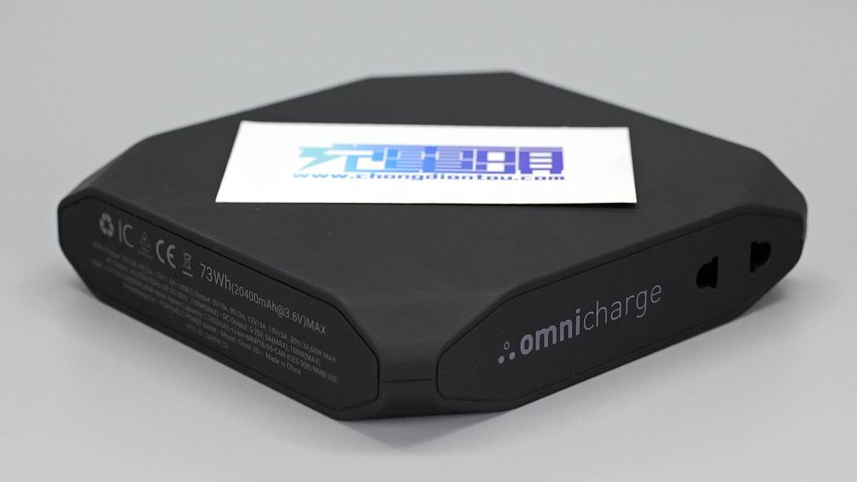

omnicharge这款移动电源为方块造型设计,四端为收缩棱角设计,整体外观独特。产品采用PC材质塑料外壳,表面为类肤质触感。机身一侧设有DC和Type-C口,均支持双向快充;另一侧设有电源键、显示屏、交流和直流供电开关、两个USB-A接口。
另外两侧分别设有AC交流插孔以及印有产品参数
型号:Omni 20+
AC输出:AC230V/50Hz或DC300V,100W(MAX)
DC输出:5-20V,5A(MAX),100W(MAX)
DC输入:4.5-36V,3A(MAX),45W(MAX)
USB1/2输出:5V3A、9V2A、12V1.5A
USB-C输出:5V3A、9V3A、12V3A、15V3A、20V3A,60W MAX
额定容量:17400mAh
能量:73Wh(20400mAh/3.6V)
产品已经通过了CE认证。
产品还集成了无线充功能,手机放上去即可进行无线充电。

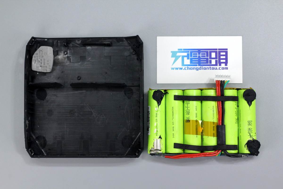

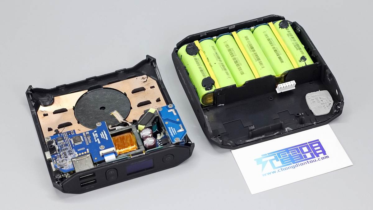

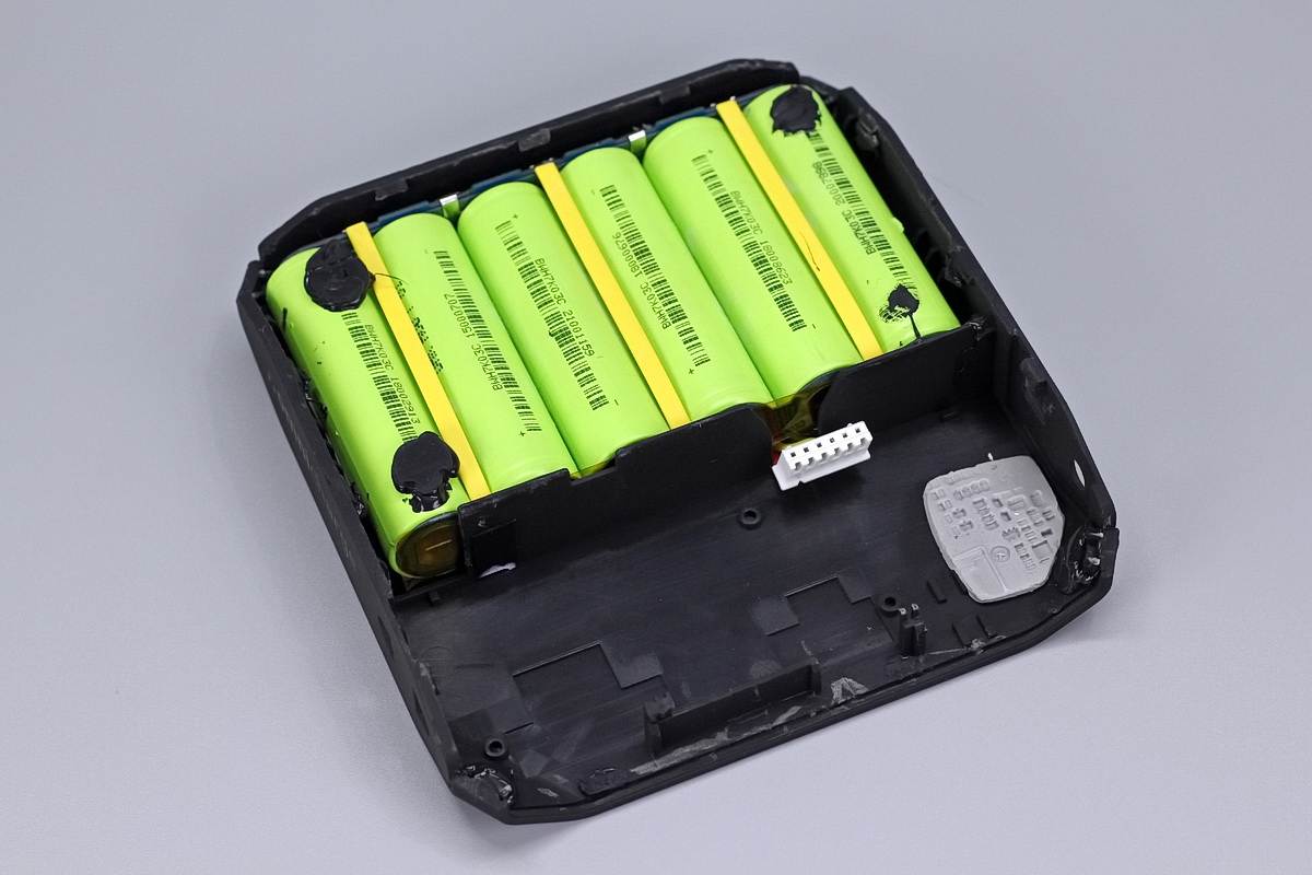

将机身壳拆开,两部分外壳分别放置PCB板和电芯,壳体内部有隔板将电池和PCB模块分为两个独立的部分。

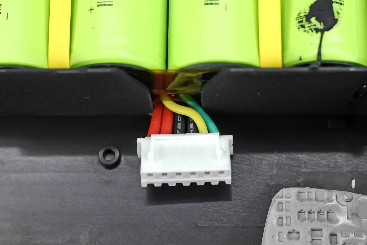

电芯一共6颗,两侧的电池打胶固定。
电池组连接线缆插拔式设计,方便组装。

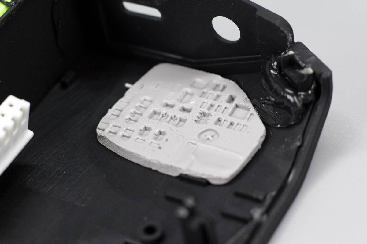

机身壳一角贴有导热垫。

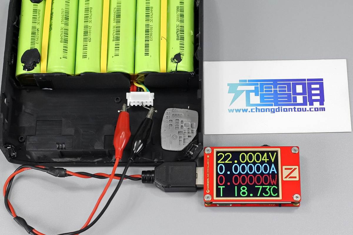

使用ChargerLAB POWER-Z KT002可以测得电池组空载电压达22V。
将电池组取出。

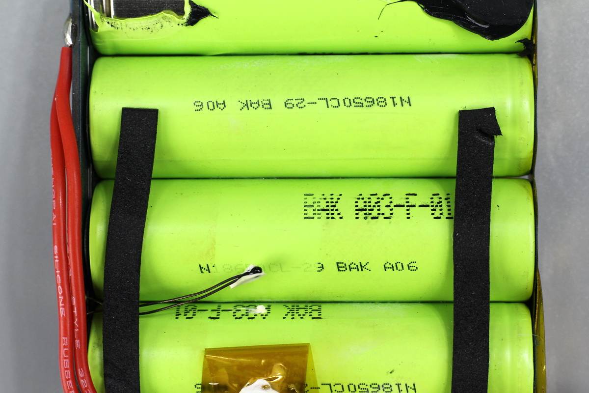

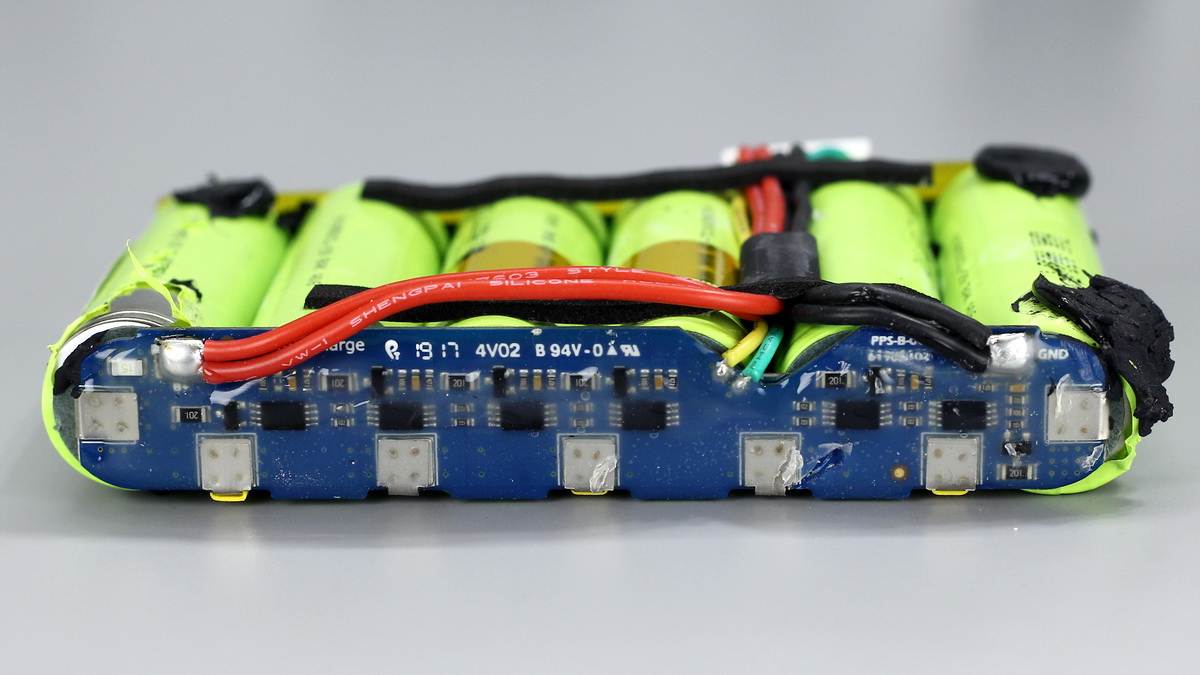

电池组采用6颗BAK 18650锂电池串联,来自深圳市比克电池有限公司,国内知名品牌,质量可靠。

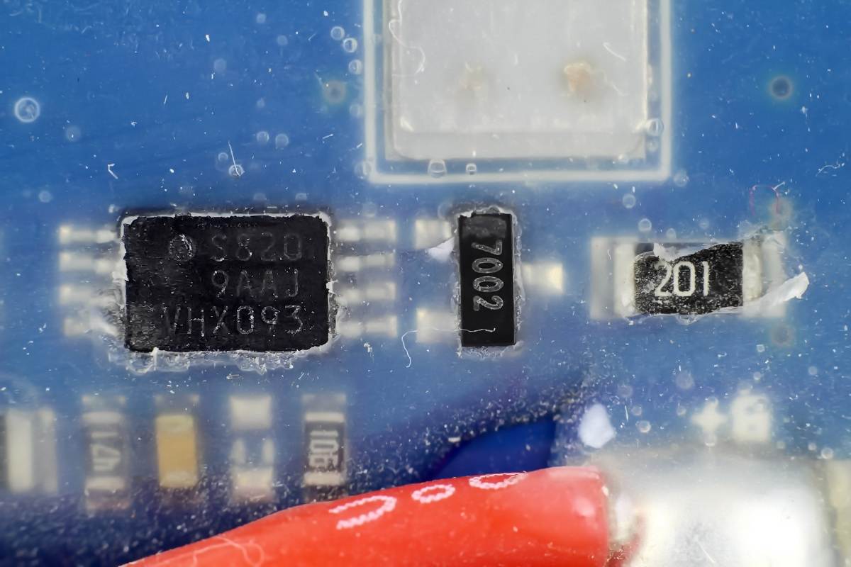

电池和保护电路板镍片点焊连接,PCB板上可以看到六颗相同的保护芯片,整个板子注塑保护。

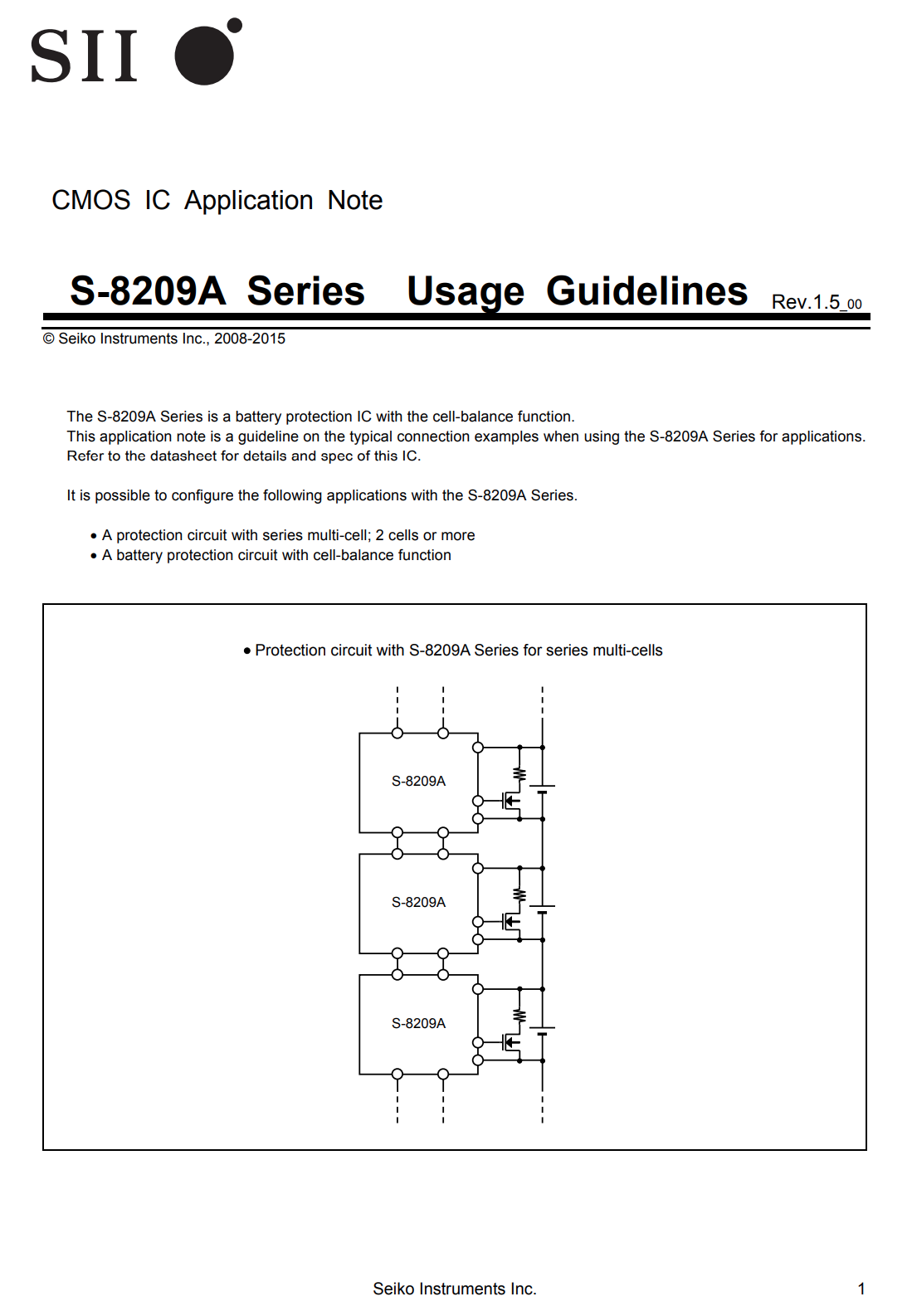

艾普凌科 S8209A锂电池保护IC,带有电池均衡功能。
艾普凌科 S8209A 资料信息。

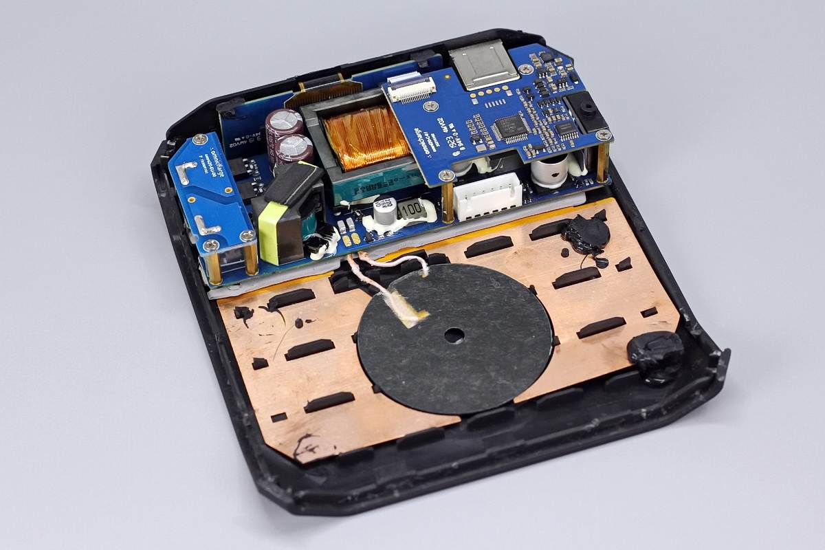

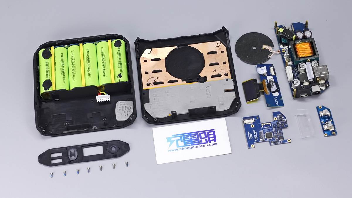

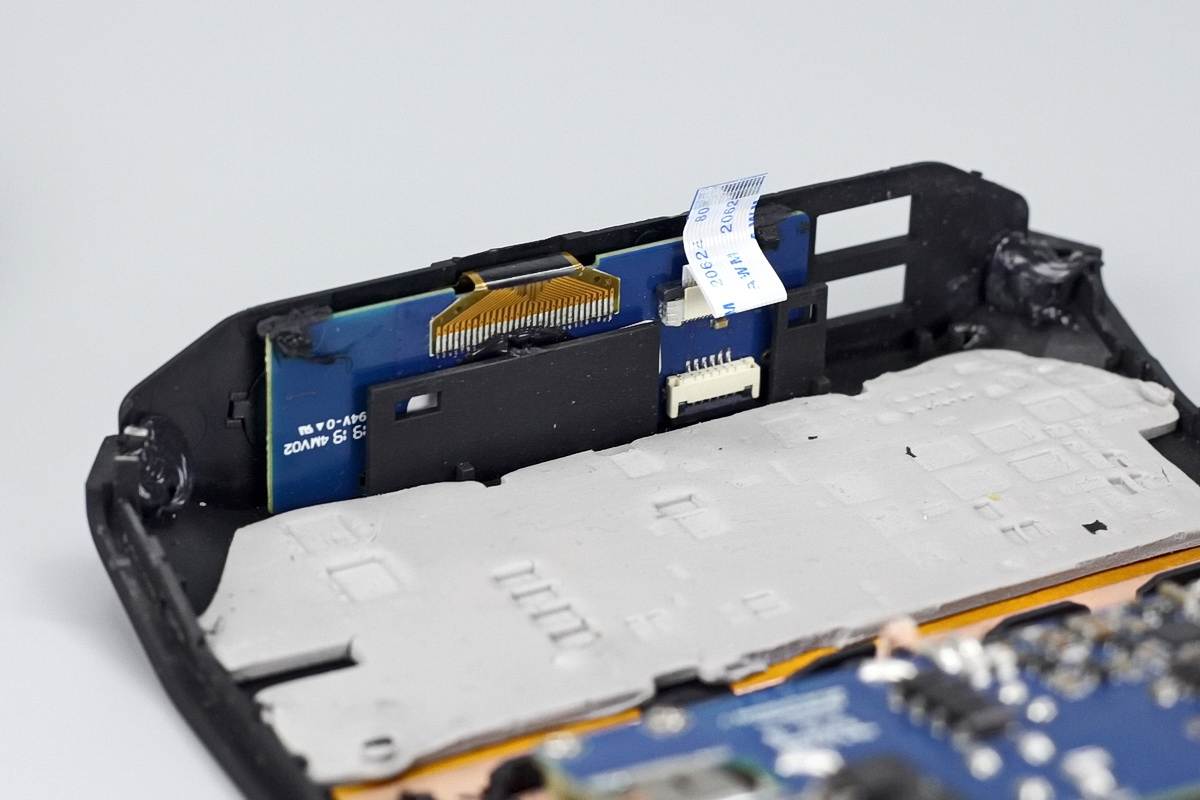

另一半外壳一半区域放置PCB模块,另一半区域放置无线充电线圈和散热片,散热片通过定位板固定。
线圈隔磁片背面贴有双面胶。

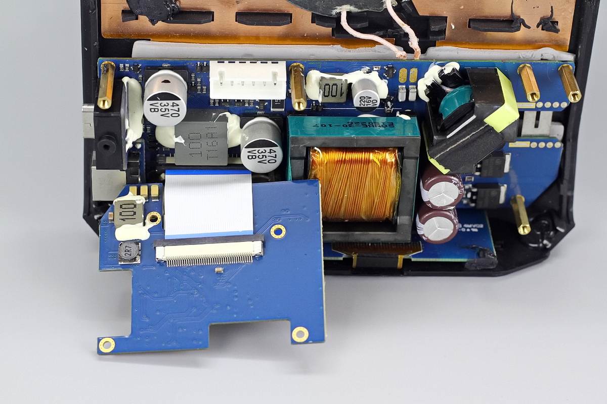

PCB模块由多块小板组成,上层两块小板均使用铜柱支撑固定。

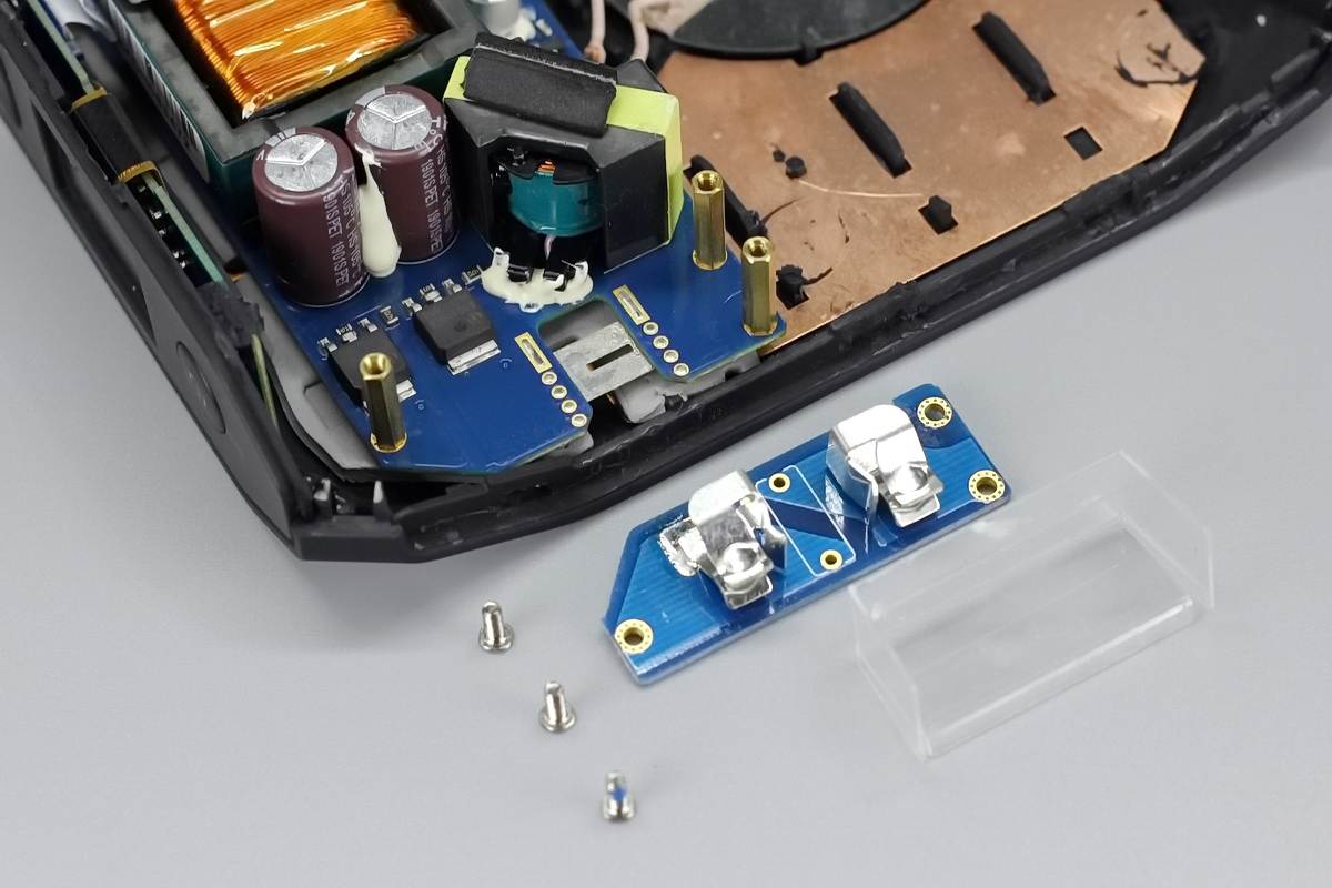

侧面AC插口小板使用金属柱和螺丝支撑固定,同时还有透明塑料壳进行隔离绝缘。
另一块小板通过排线连接。
模块底部放有大面积导热垫帮助导热。
大PCB板背面有升降压转换器以及很多颗MOS管。
此外前端还插有一块OLED显示屏小板,使用挡板固定。

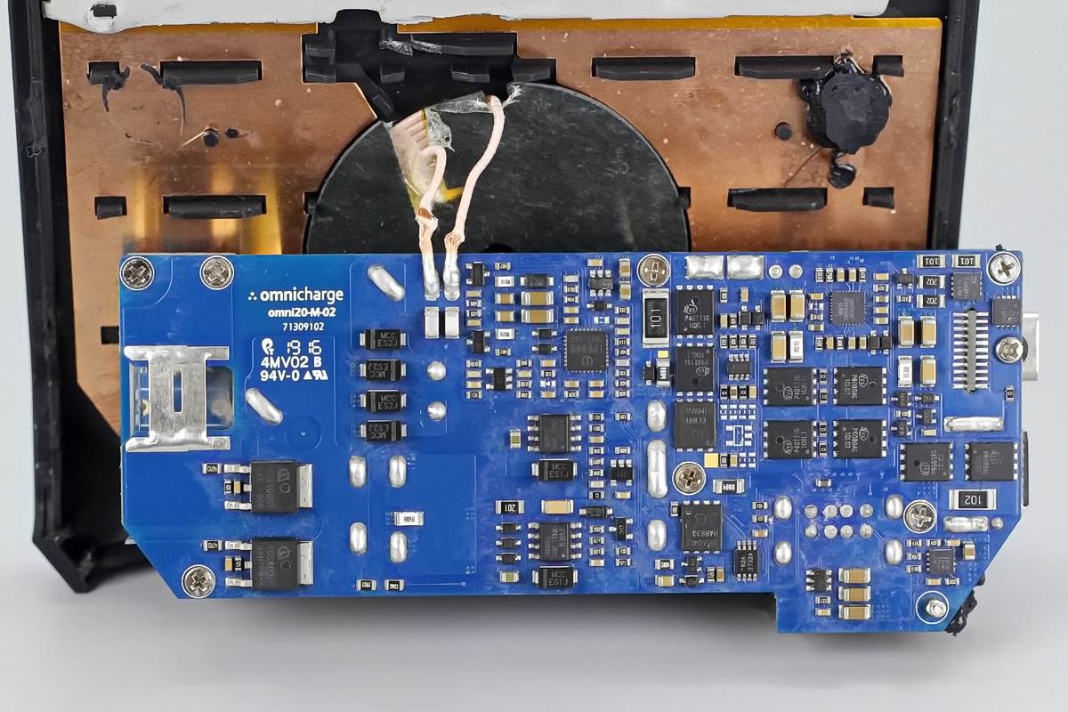

移动电源主要电路板一览。
主板背面一侧设有DC和USB-C口输入输出保护管,USB-A口降压输出转换器和协议芯片。

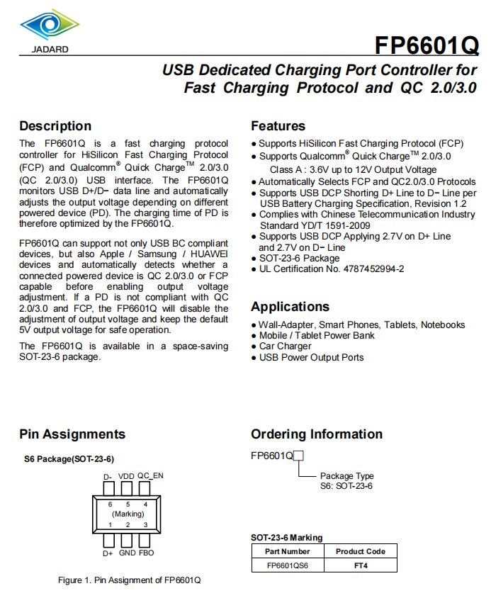

协议芯片采用天德钰FP6601Q,支持高通QC3.0/2.0与华为FCP,通过监控USB D+/D-上的电压数据自动调整供电设备上的输出电压,互相握手识别后设备提升充电功率缩短充电时间。在本身就支持QC3.0,QC2.0和FCP的情况下,还能自动识别APPLE、三星、BC1.2协议。
天德钰FP6601Q详细规格资料。
据充电头网了解,天德钰FP6601Q快充协议芯片此前已被紫米18W QC3.0快充充电器、紫米65W USB PD三口快充充电器、DHL USB PD双口充电器等产品采用。此外,FP6601Q还可用于车充、移动电源领域,并被数十款电源配件采用。

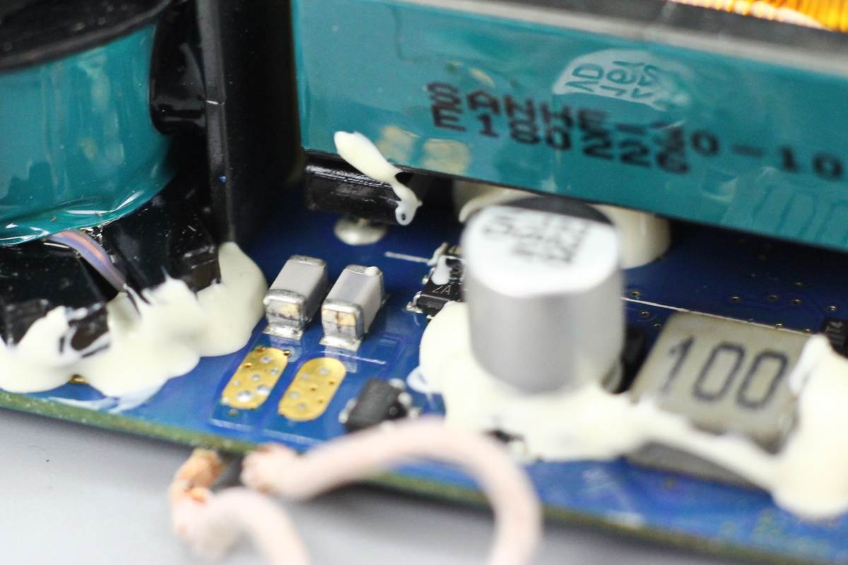

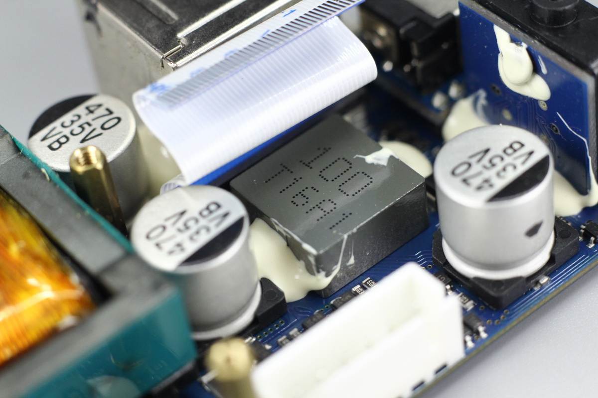

对应的合金降压电感打胶加固。

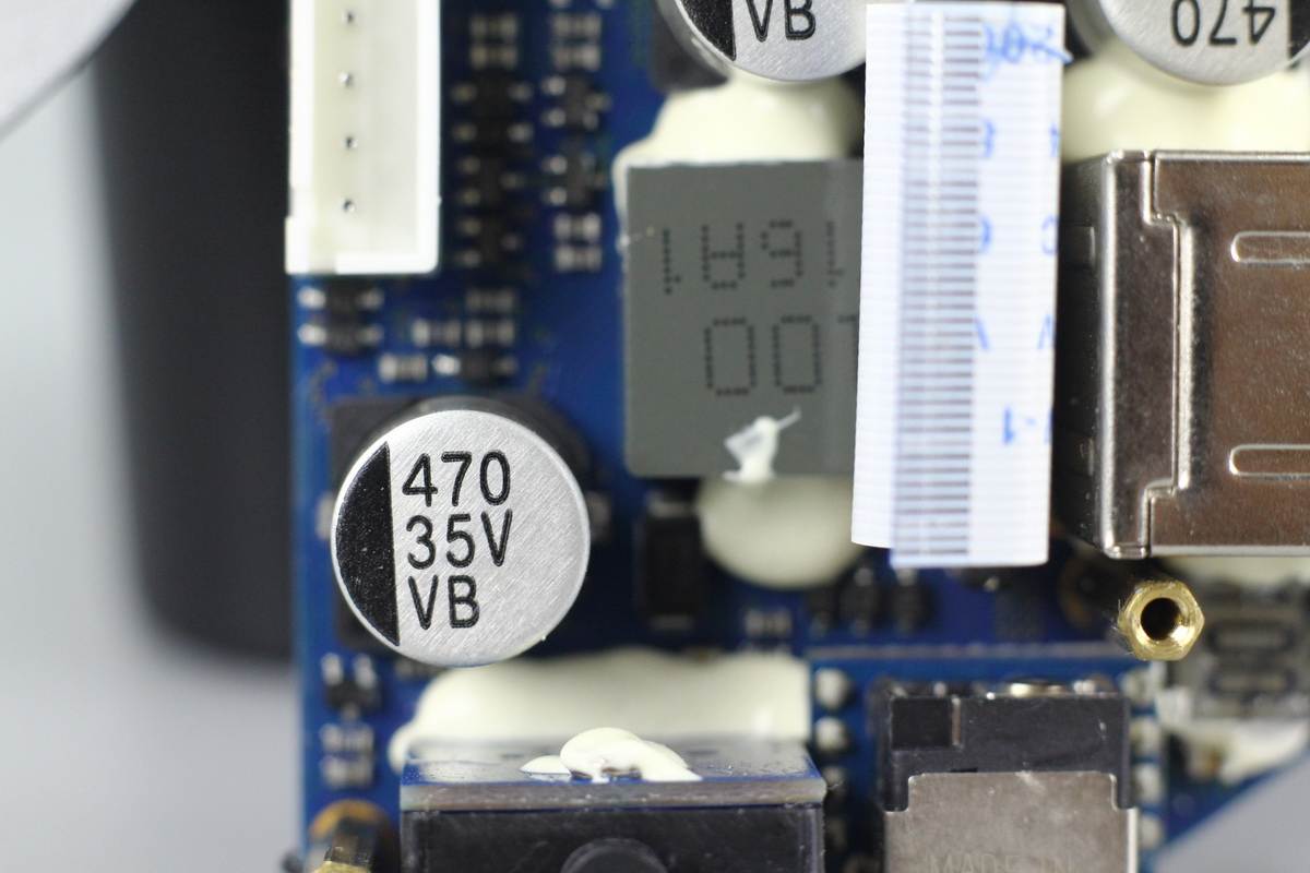

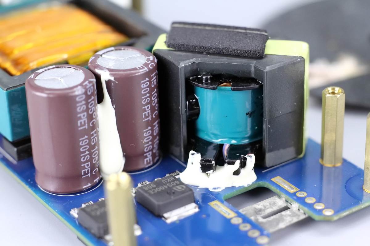

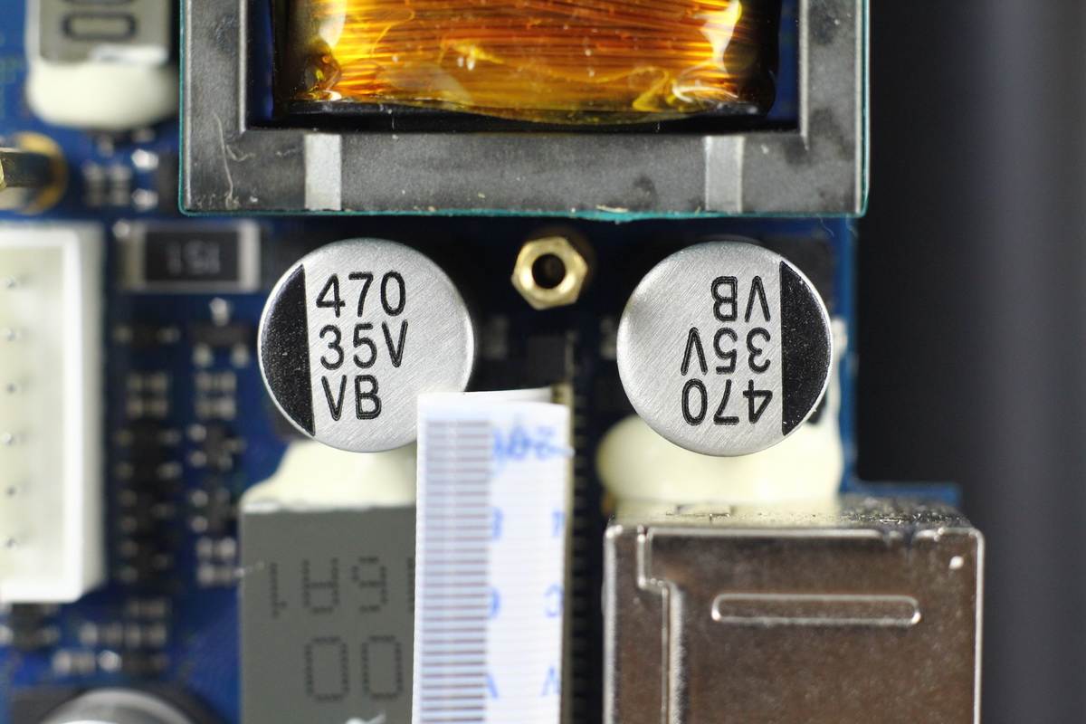

变压器一侧设有两颗输入滤波固态电容,规格都是35V 470μF。

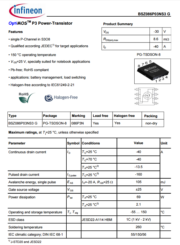

USB-C接口采用英飞凌两颗BSZ086P03NS3 G MOS管进行切换保护,耐压30V,导阻8.6mΩ,PG-TSDSON-8封装。
英飞凌BSZ086P03NS3 G资料信息。
滤波电容,规格为35V 470μF。
旁边的合金电感打胶固定,用于DC和C口输入输出升降压。

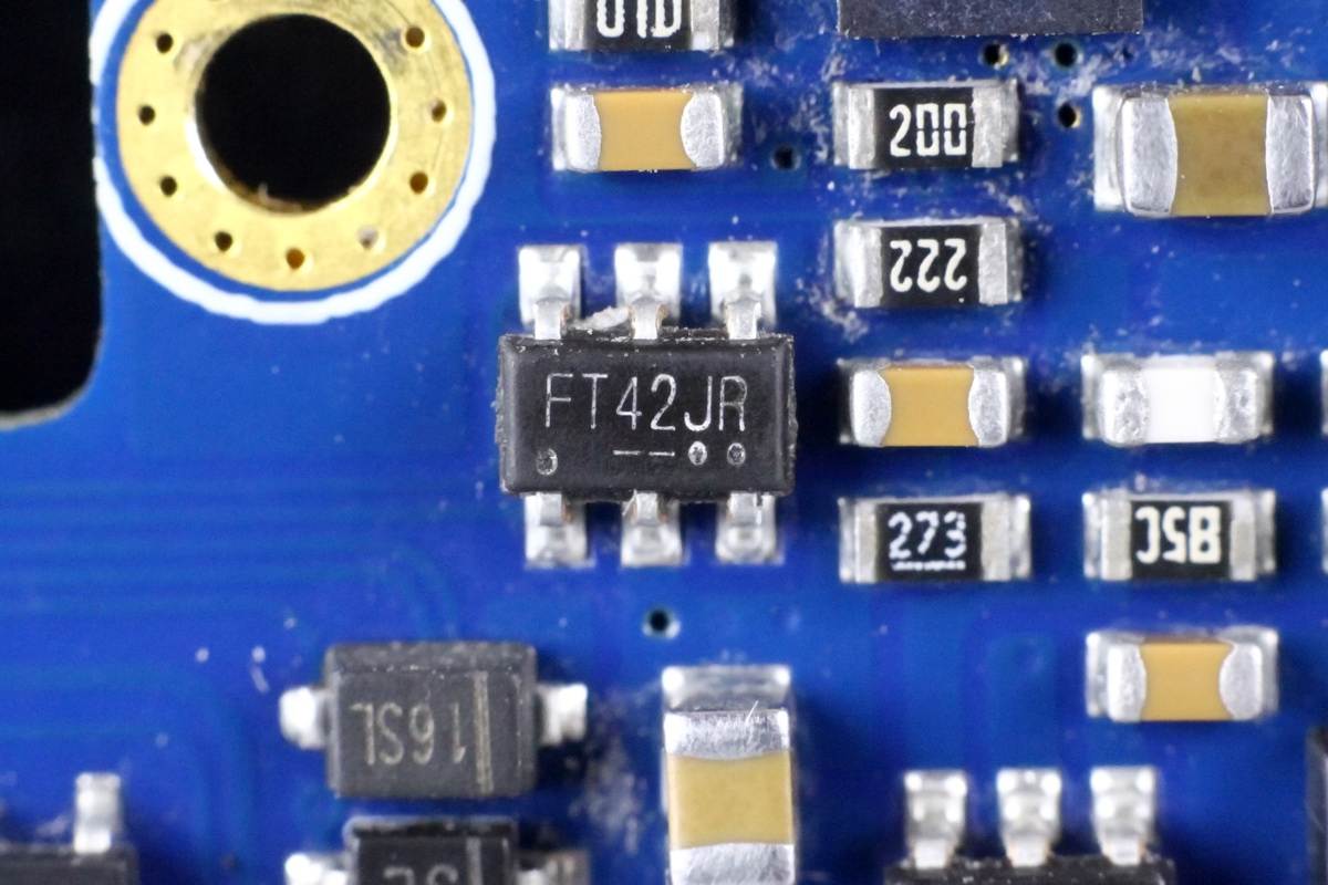

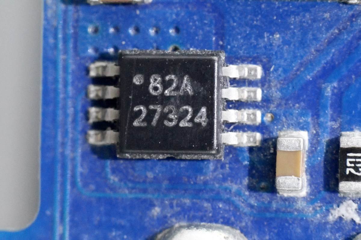

丝印27324的MCU。

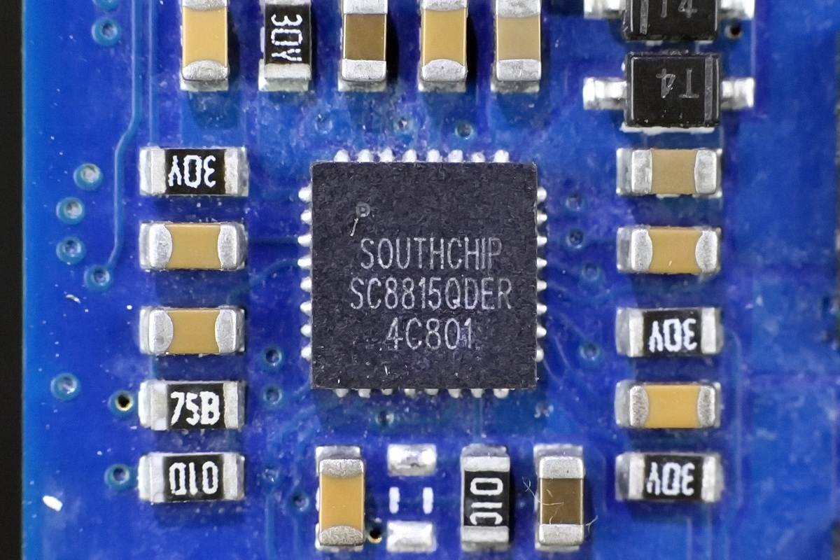

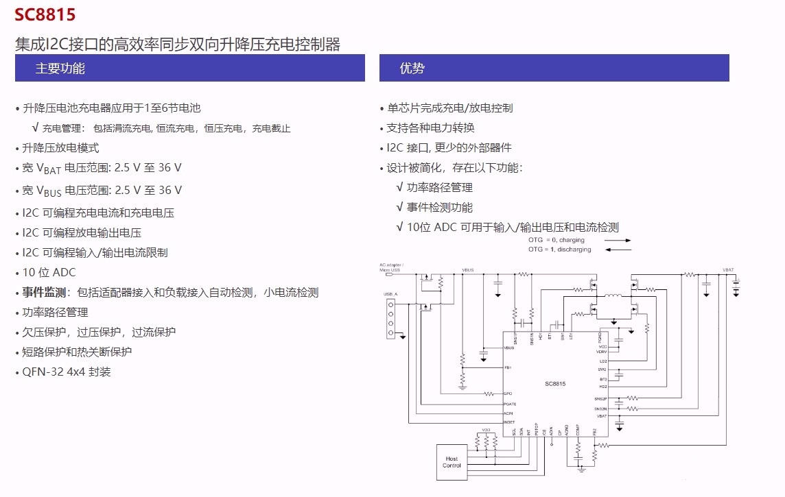

同步升降压控制器采用南芯半导体SC8815。这款芯片的I²C可编程充电电流和充电电压、可编程放电输出电压、可编程输入/输出电流限制;内置10 位 ADC;拥有欠压保护,过压保护,过流保护、短路保护和热关断保护等多种保护功能;单芯片完成充电/放电控制,支持各种电力转换。
南芯SC8815资料信息。
充电头网拆解了解到,南芯半导体的快充方案还被安克PowerHouse II 400户外电源、羽博300W便携式储能电源、紫米20号200W PD快充移动电源、征拓100W双向快充移动电源SuperTank Pro、三星10000mAh 25W PD快充移动电源、小米20000mAh移动电源 50W超级闪充版等数十款产品采用。

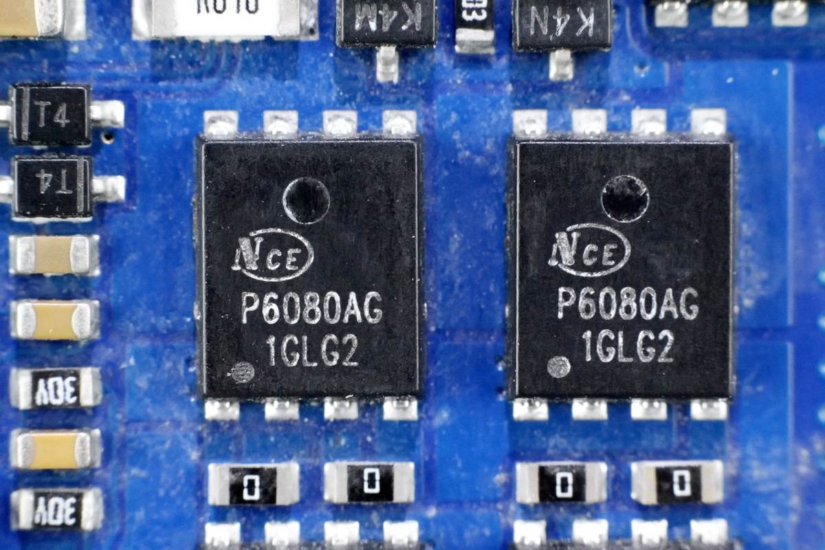

同时外挂四颗MOS管输出升降压,四颗都是新功率NCEP6080AG。
另外两颗特写。

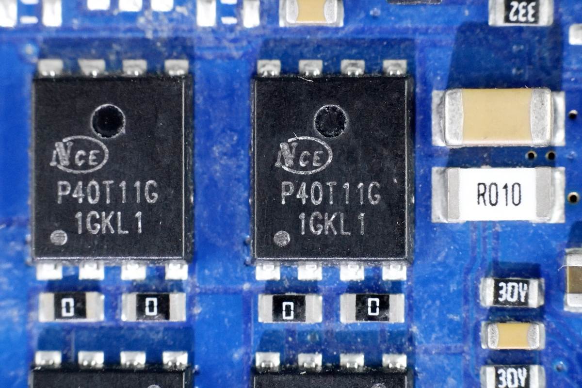

另外四颗MOS管是新功率NCEP40T11G,耐压40V,DFN5x6-8L封装。
新功率NCEP40T11G资料信息。

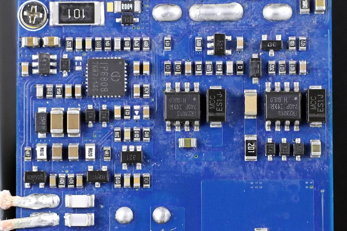

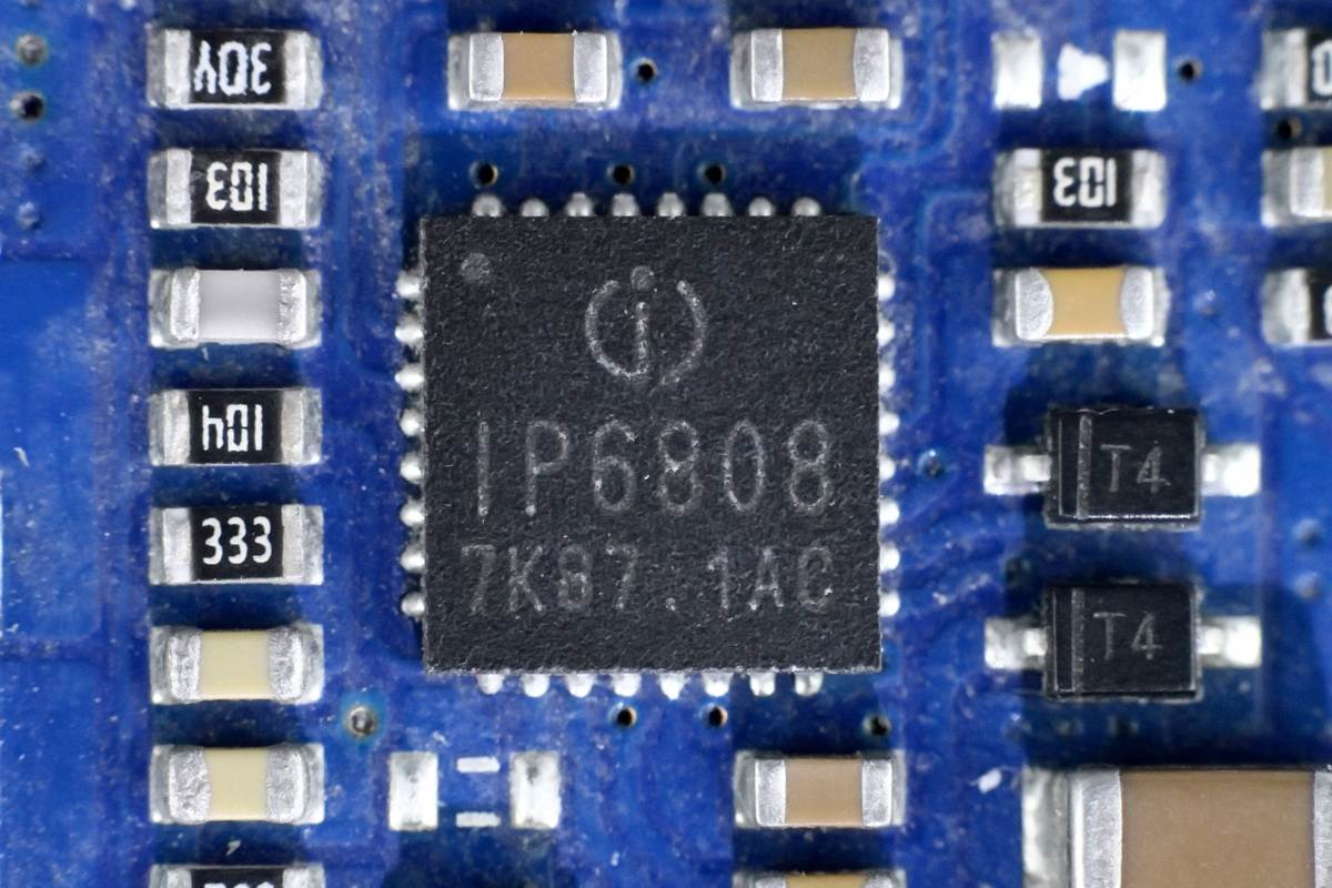

此外板子背面还有无线充主控芯片额两颗逆变器调制信号驱动芯片。
用于无线充电路供电的降压电路。

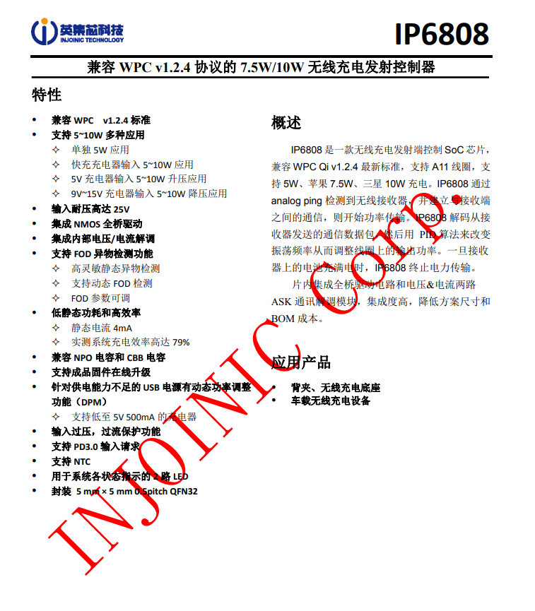

无线充主控芯片采用英集芯IP6808。这是一款无线充电发射端控制SoC芯片,兼容WPC Qi V1.2.4最新标准,支持A11线圈,支持5W、苹果7.5W、三星10W无线充电。IP6808内集成全桥驱动电路和电压&电流两路ASK通讯解调模块,集成度很高,有效帮助降低方案尺寸和BOM成本。
英集芯IP6808资料信息。
充电头网拆解了解到,采用英集芯IP6808的无线充产品还有TEGIC 8000mAh无线充移动电源、麦泡POP CANDLE多用途无线充电宝、巧友6500mAh易捷磁能无线充电宝、omnicharge OMNIMOBILE 12800 PRO移动电源、摩米士Q.POWER Plug三合一充电器等。此外,英集芯的无线充、快充芯片已被数十款产品采用。
两颗NPO谐振电容特写和无线充电功率管特写,无线充电功率管采用SOT23封装。
正面还有两颗NPO谐振电容。

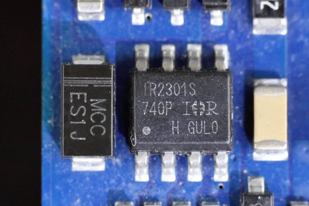

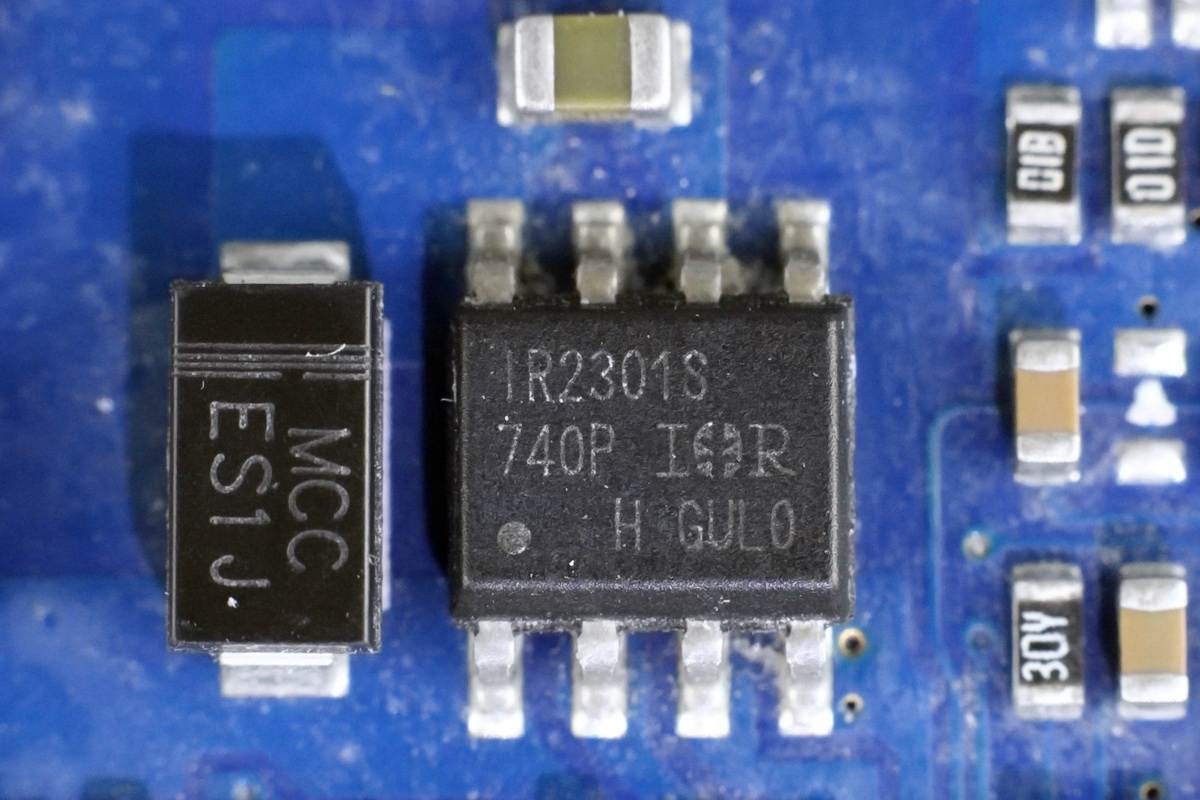

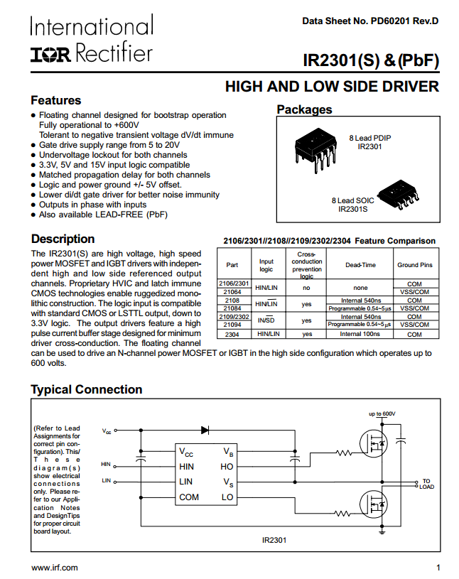

英飞凌IR2301S,用于逆变器调制信号驱动,输出交流。
英飞凌IR2301S资料信息。
另一颗特写。

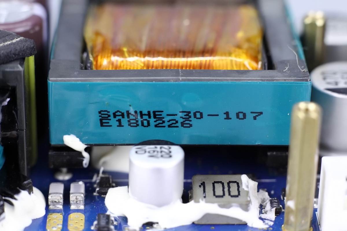

逆变变压器特写。

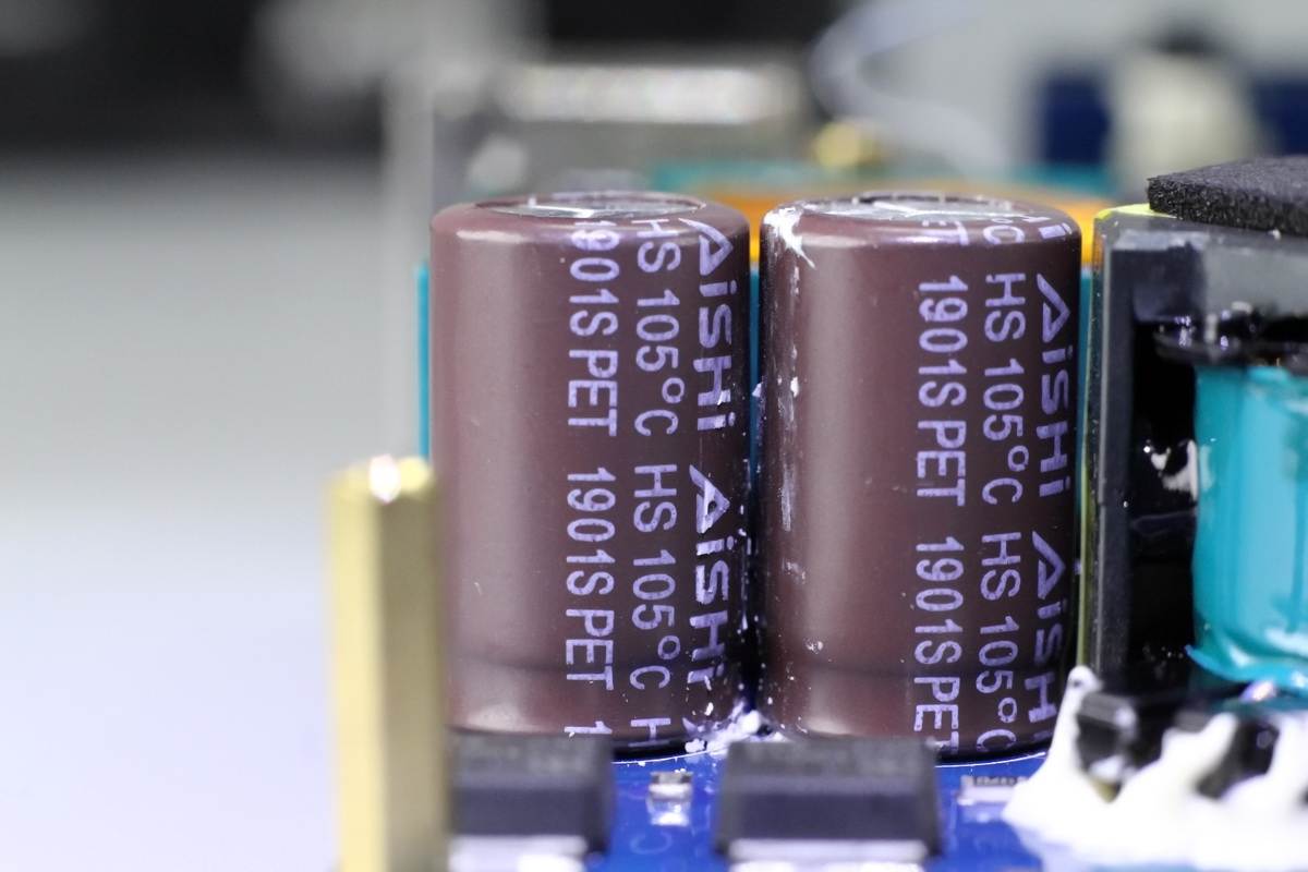

两颗高压输出滤波电解电容来自AiSHi艾华。
规格都是400V 15μF。

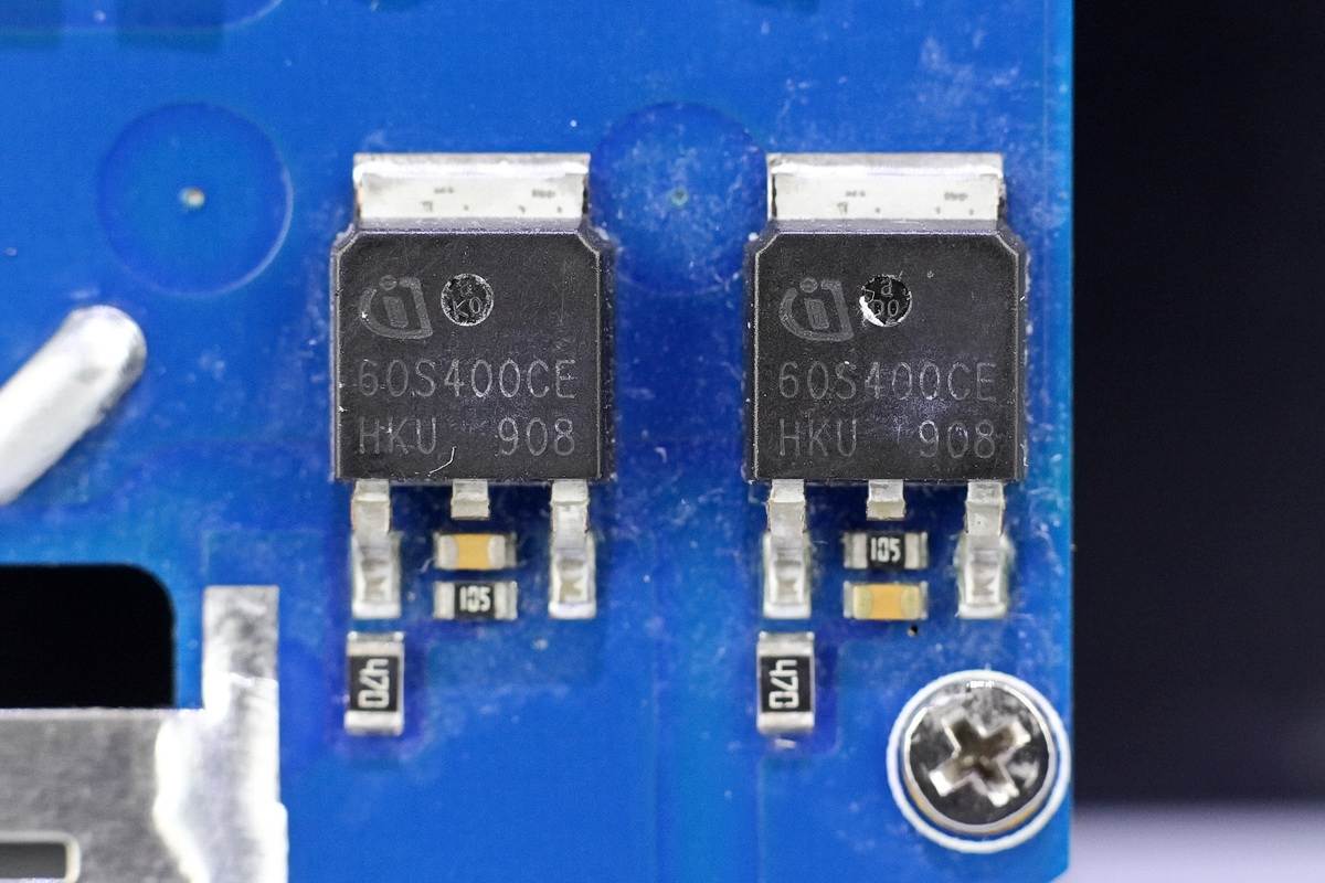

英飞凌IPD60R400CE,搭配IR2301S控制。
背面还有两颗,四颗用于交流输出调制。

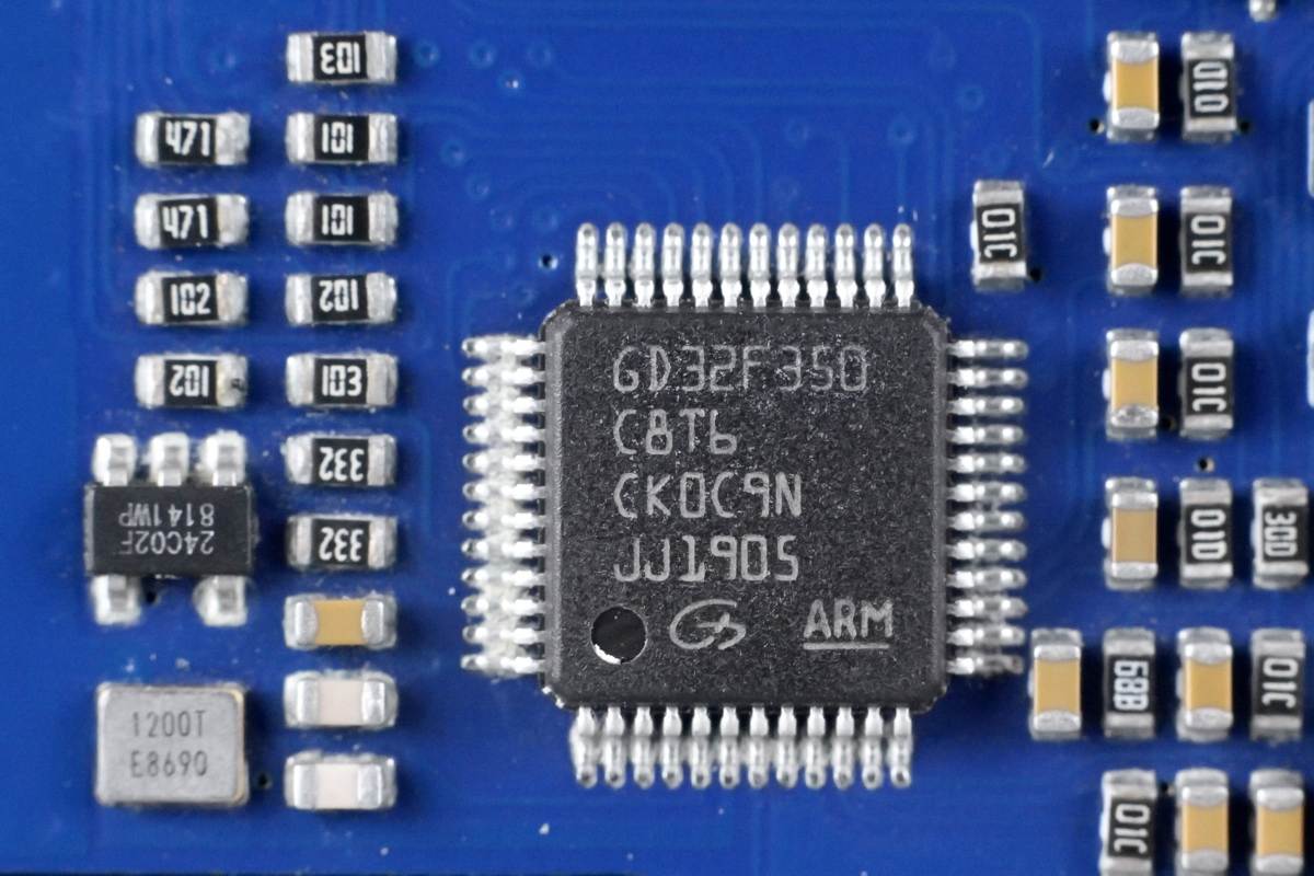

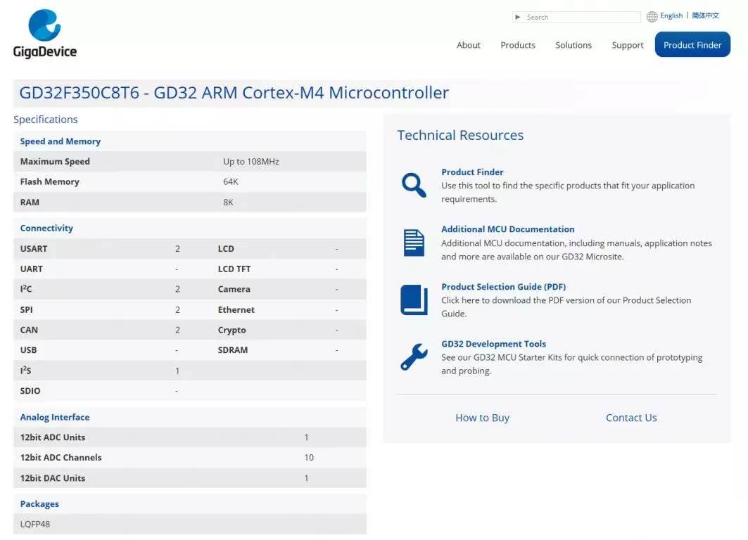

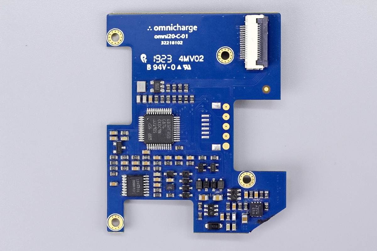

移动电源主控芯片采用兆易创新GD32F350C8T6 Cortex-M4内核,64K闪存,8K内存,采用LQFP48封装。
兆易创新 GD32F350C8T6 介绍。

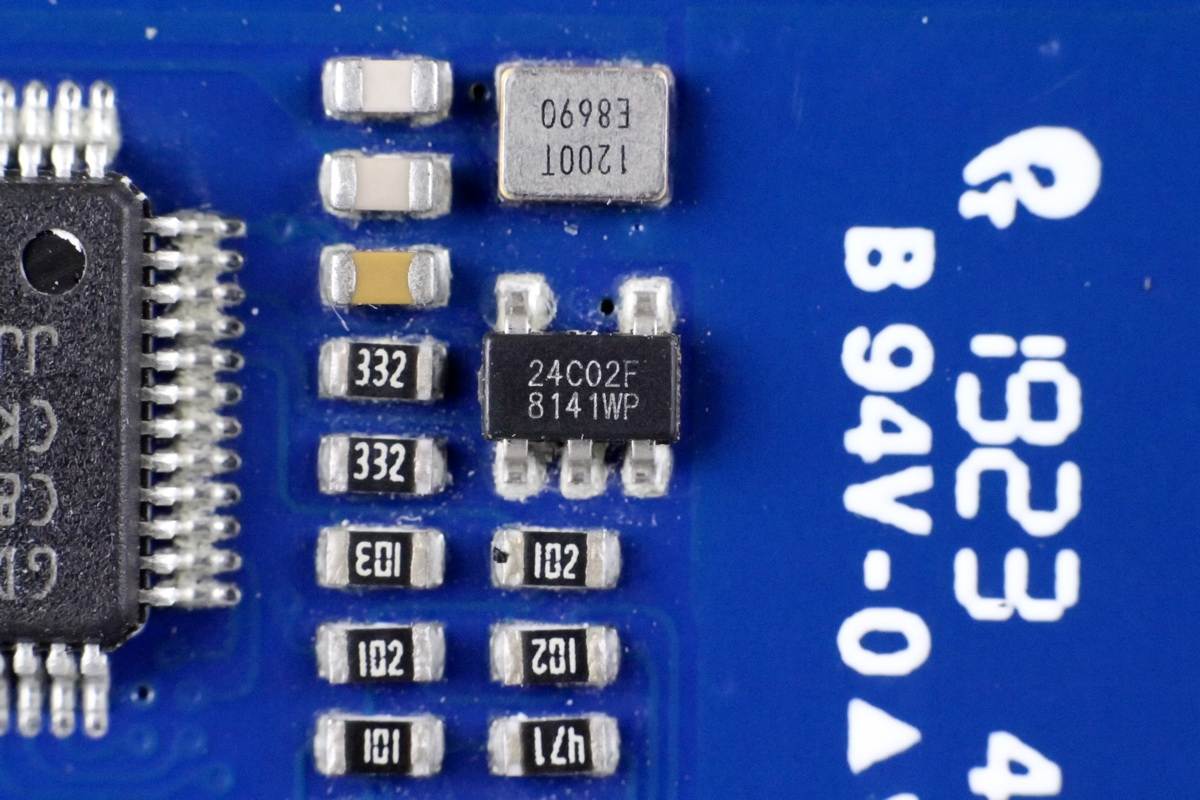

24C02存储器,用于存储配置信息。

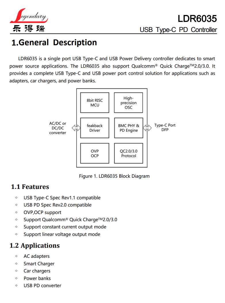

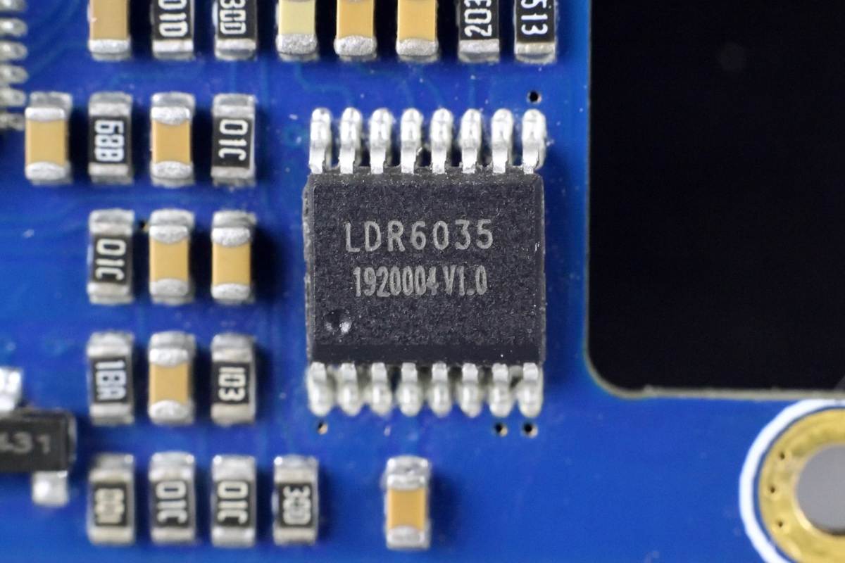

乐得瑞 LDR6035,单口USB-C控制器,支持QC2.0/3.0,是完整的USB-C接口解决方案,适用于充电器、车充、移动电源。
乐得瑞 LDR6035 资料信息。

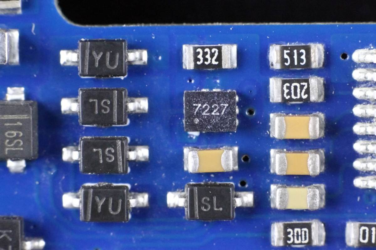

7227切换开关。

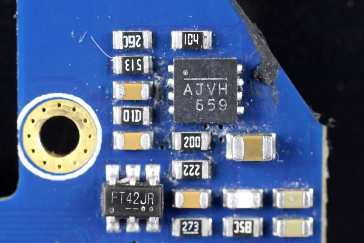

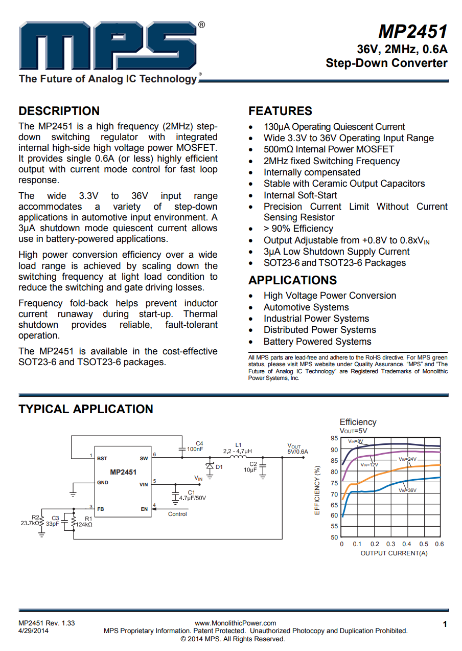

MPS MP2451 36V输入的降压转换器,内置开关管,用于为MCU供电。
MPS MP2451 详细资料。

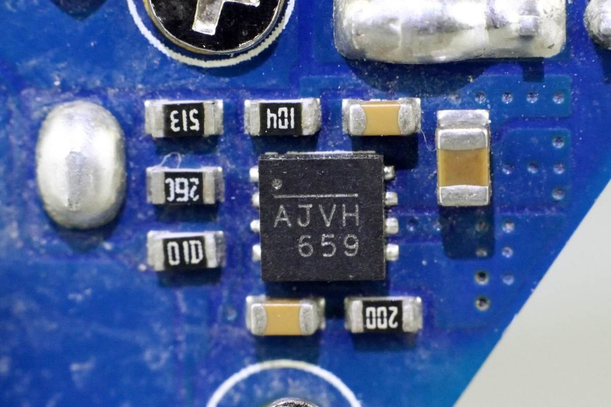

另一个A口的降压转换器。

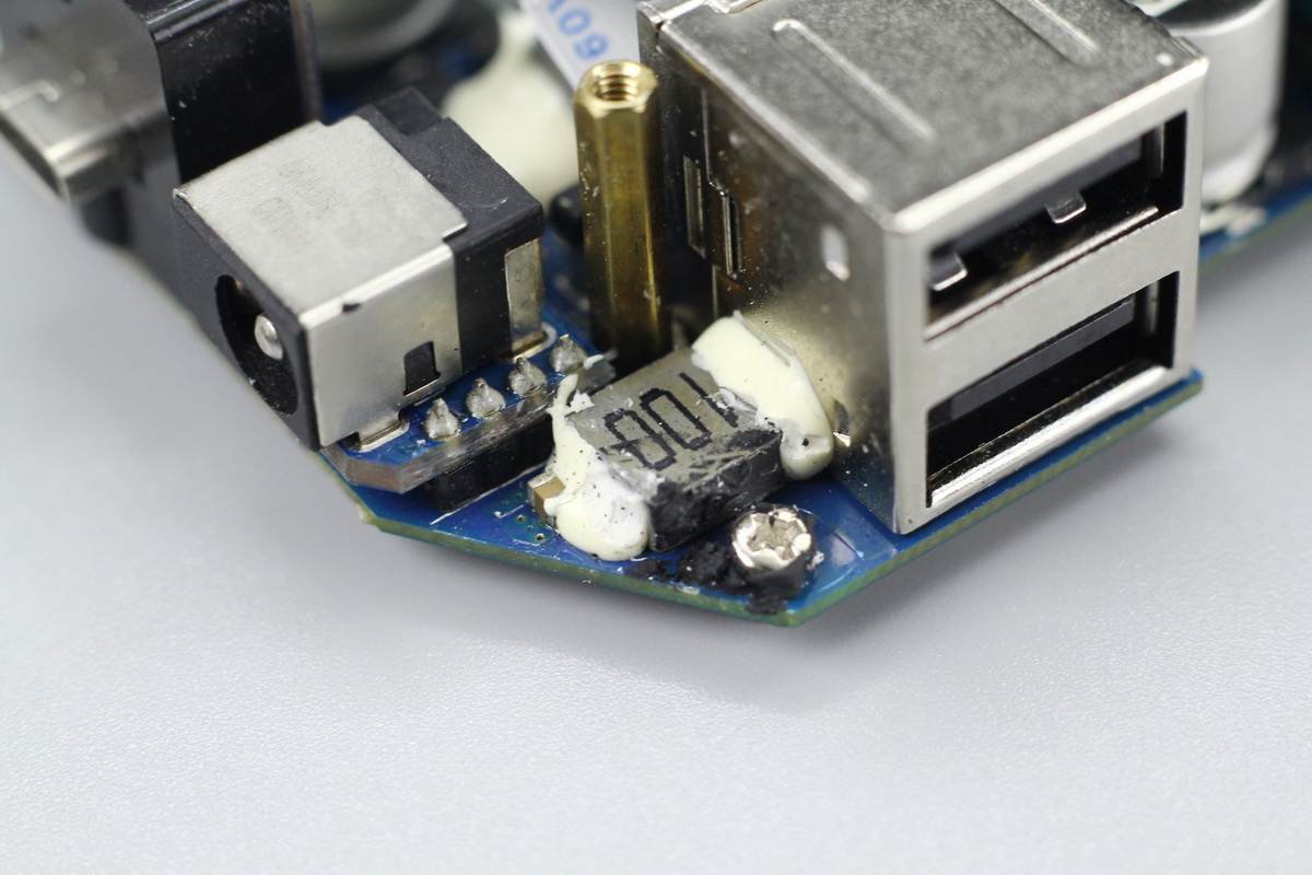

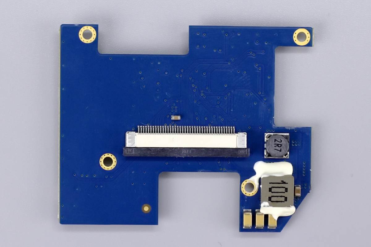

降压电感打胶固定,小的电感为显示电路降压。
将显示屏小板拆下,背面打胶和挡板固定在一起。
小板背面都是插槽。

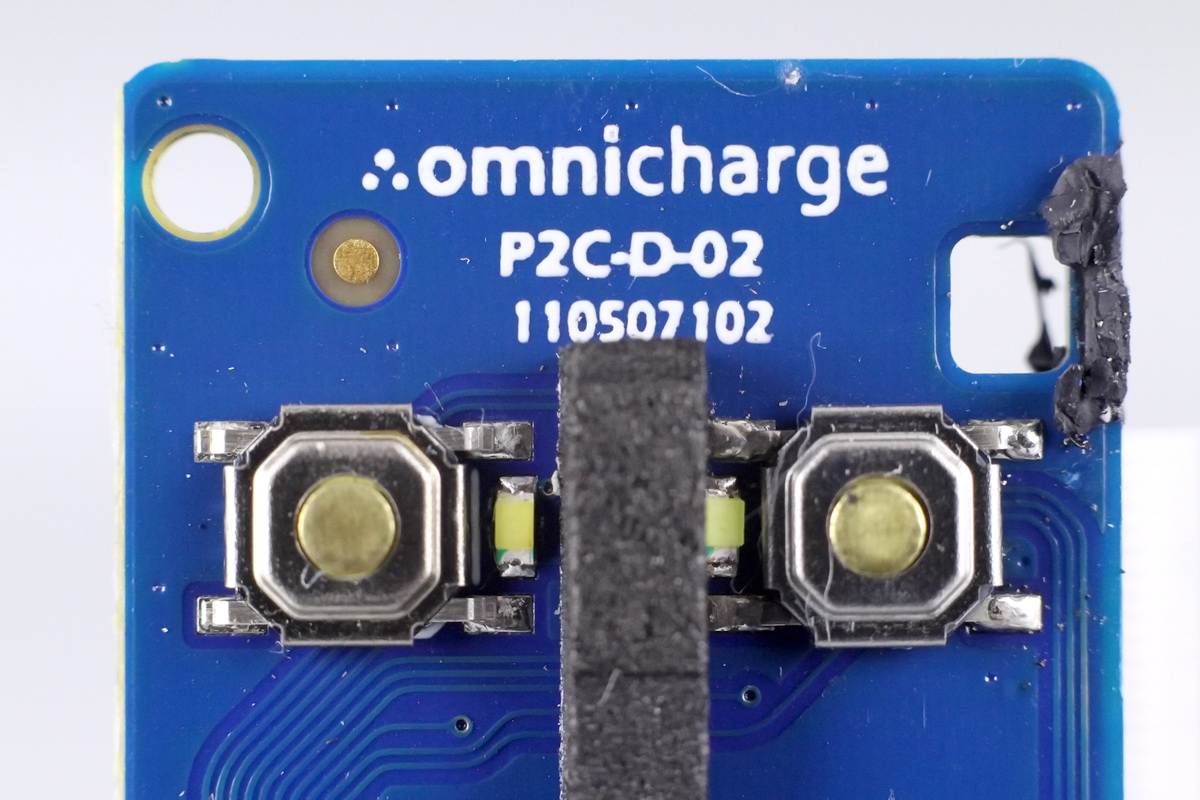

另一面设有一颗芯片,三个开关按键。
电源键特写。
交流和直流供电开关特写,都配有LED灯,并有泡棉隔离防串光。

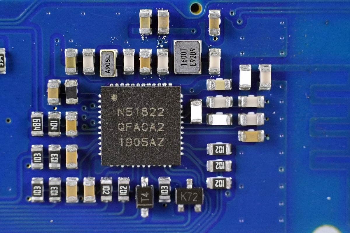

NORDIC单芯片蓝牙解决方案,nRF51822,支持多协议,用于蓝牙连接手机及屏幕显示驱动。
NORDIC nRF51822 详细资料。
