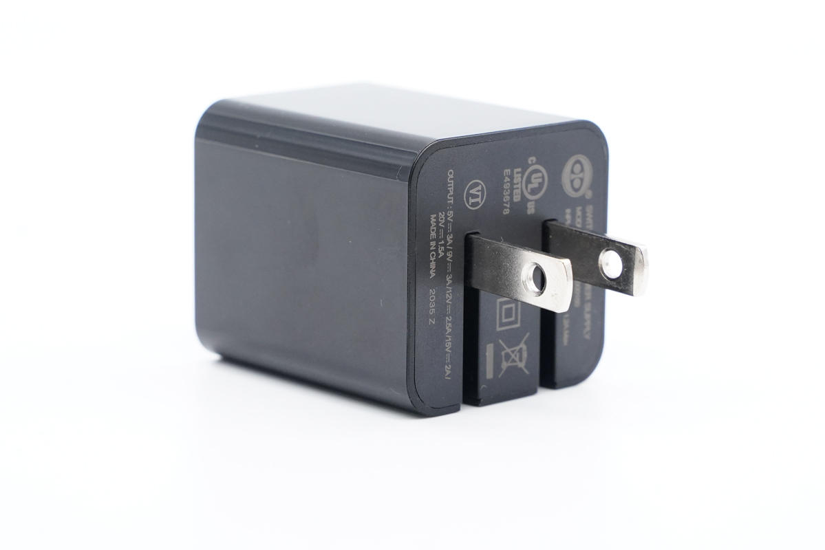

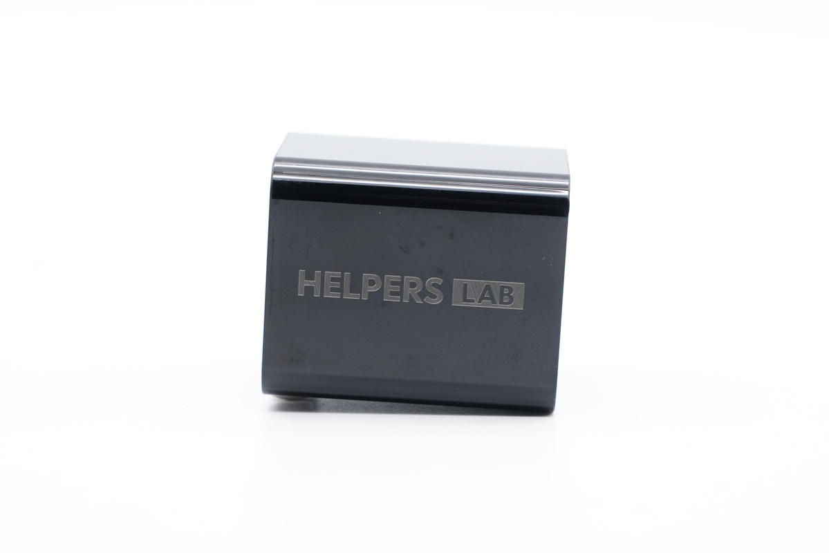

这款33W充电器采用PC材质黑色外壳,上下端磨砂,腰身高光亮面,其中一面印有HELPERS LAB品牌。
输入端外壳上印有充电器参数
型号:S030AYU200150
输入:100-240V~50/60HZ 1.2A
输出:5V3A、9V3A、12V2.5A、15V2A、20V1.5A
产品已经通过了UL认证和VI级能效认证。
充电器配备可折叠美规插脚,携带方便。

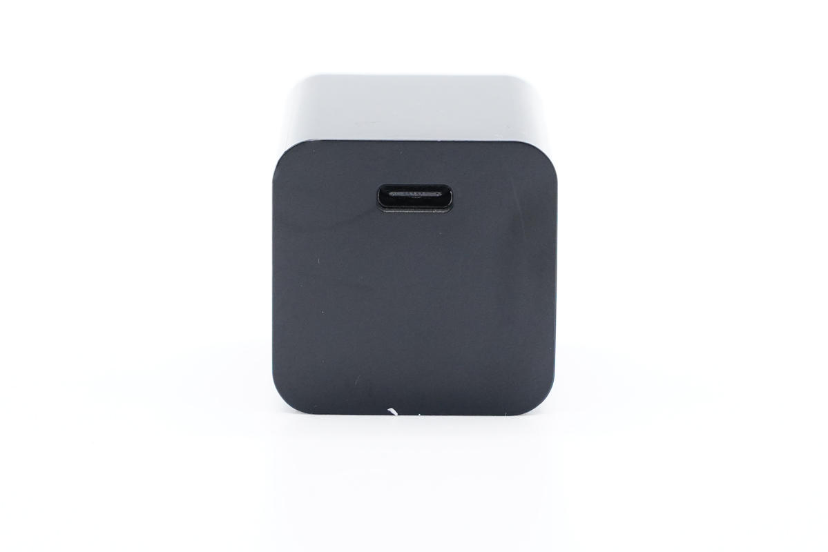

顶面USB-C接口黑色胶芯不露铜,靠边缘布局。

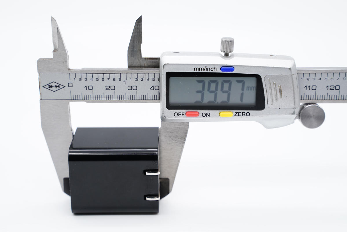

测得充电器机身高度为39.97mm。

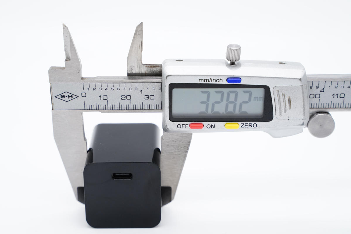

宽度为32.82mm。

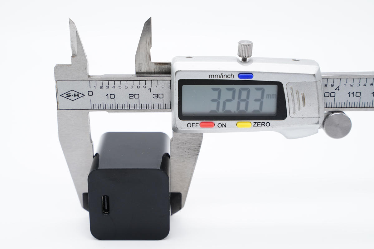

厚度为32.83mm。

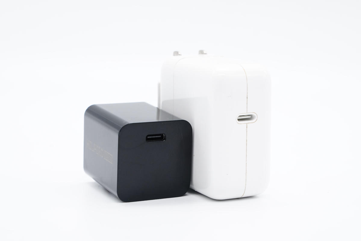

和苹果30W快充相比,体积要小得多。

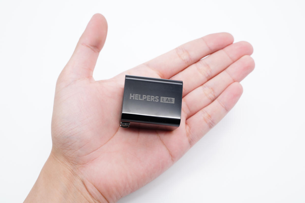

拿在手上的直观感受。

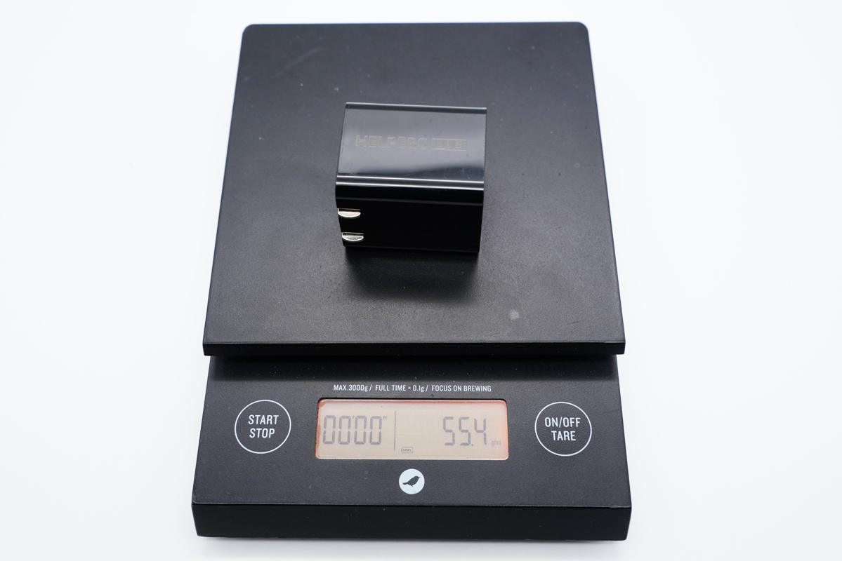

净重约为55g。

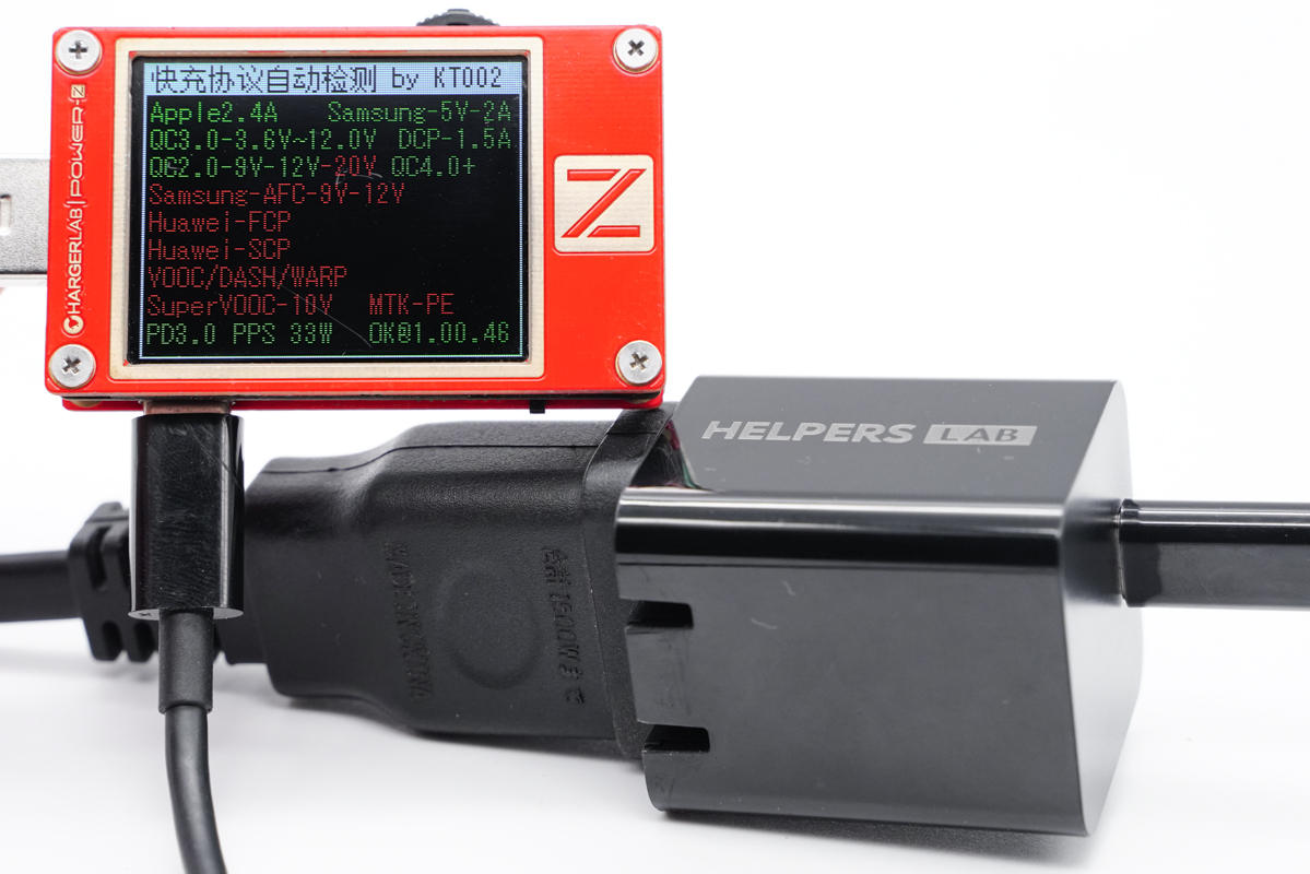

使用ChargerLAB POWER-Z KT002测得USB-C口支持Apple 2.4A、Samsung 5V2A、DCP协议,以及QC2.0/3.0、PD3.0和PPS快充协议。
同时还具备5V3A、9V3A、12V2.5A、15V2A、20V1.5A五组固定电压档位,以及3.3-11V3A一组PPS电压档位。

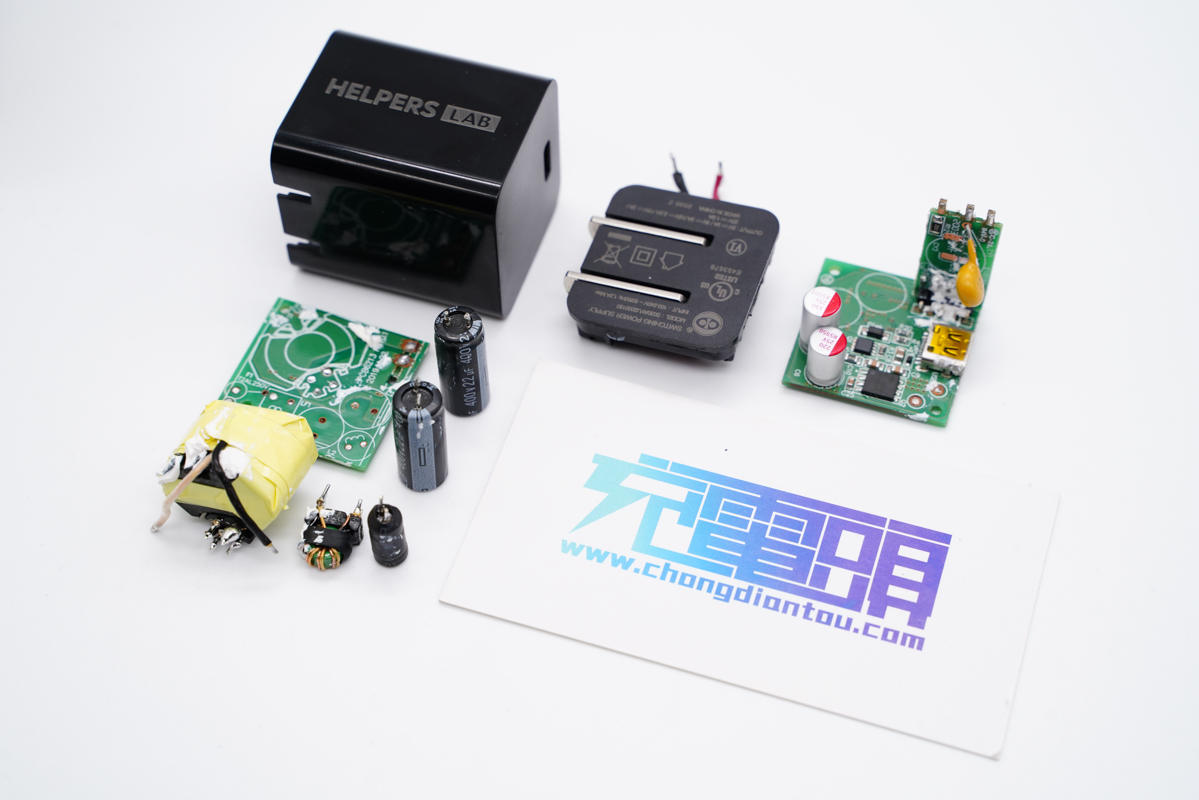

拆开外壳,插脚使用螺丝和塑料壳封装固定,通过导线连接通电。
PCBA模块由三块小板组合焊接设计,U型结构。电容、电感、变压器等器件打胶加固,并且初次级间有白色塑料壳进行隔离。
通过观察发现,HELPERS LAB 33W快充充电器采用高频QR开关电源宽范围输出,协议芯片控制输出电压的设计架构。下面我们从输入端开始一一了解各器件的信息。
将模块拆分开,电路板之间是塑料绝缘罩,用来支撑绝缘。

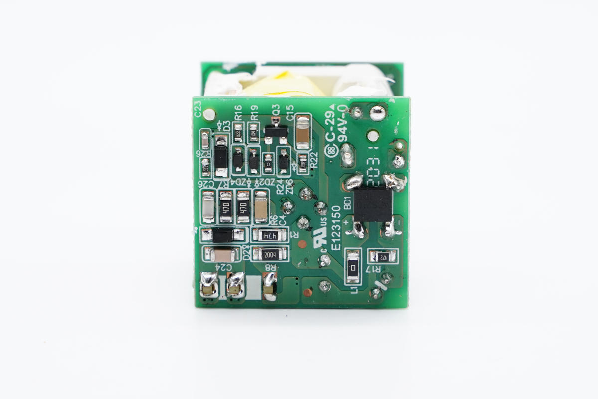

小板背面有一颗整流桥。

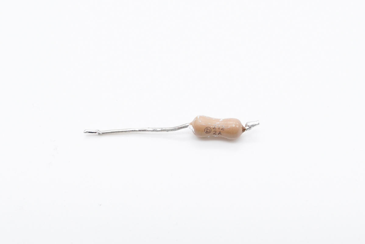

保险丝额定电流2A。

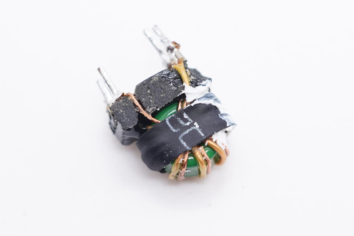

共模电感外套热缩管,用于滤除EMI干扰。

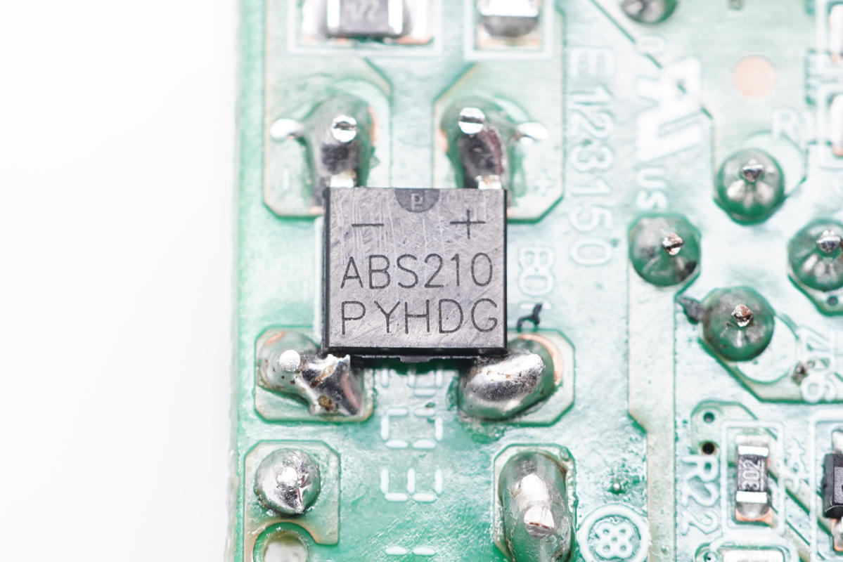

ABS210整流桥。

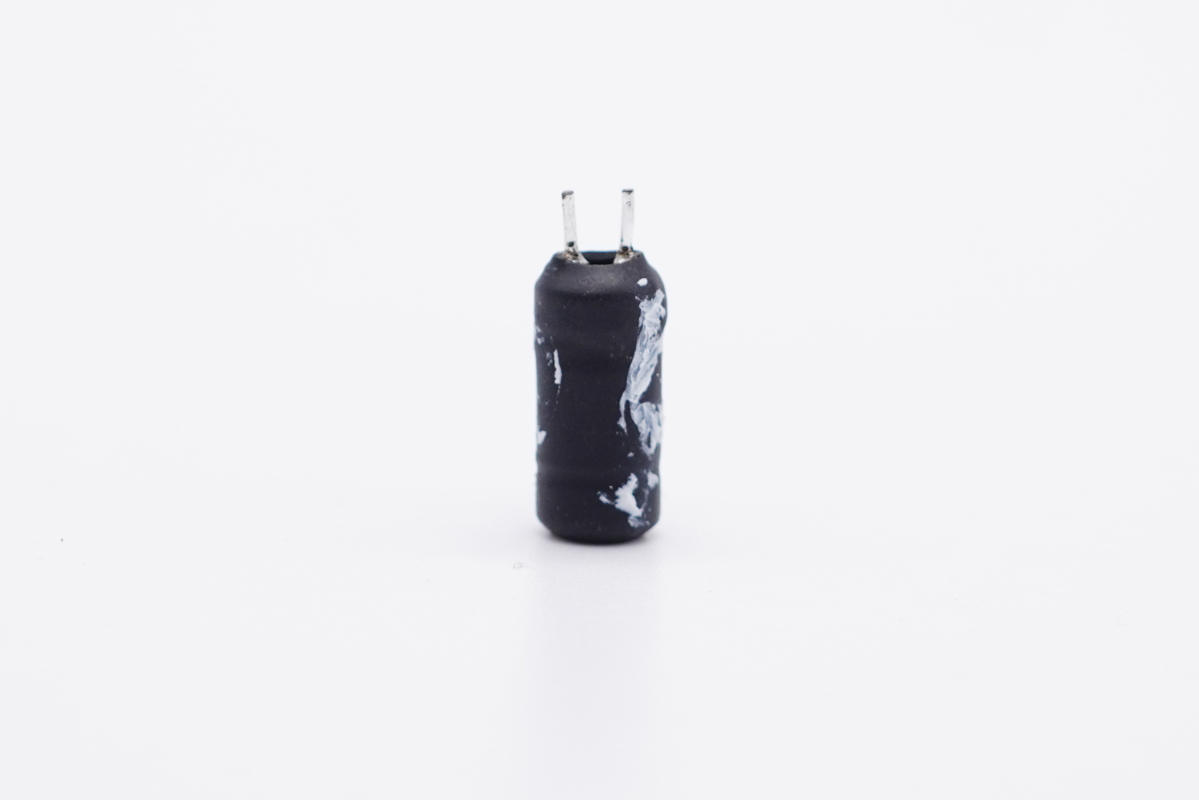

工字电感外套热缩管保护。

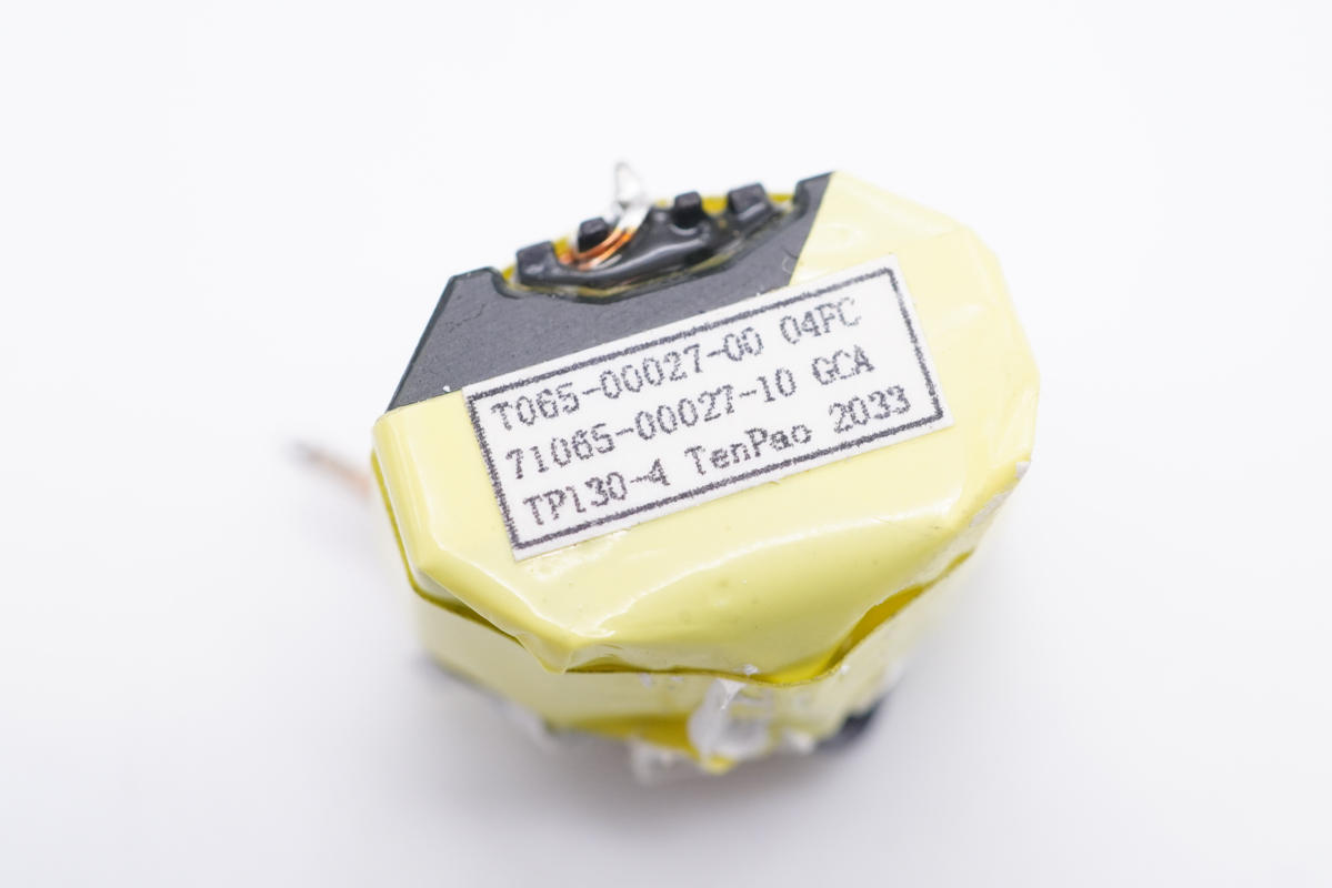

变压器特写,顶部贴有标签。

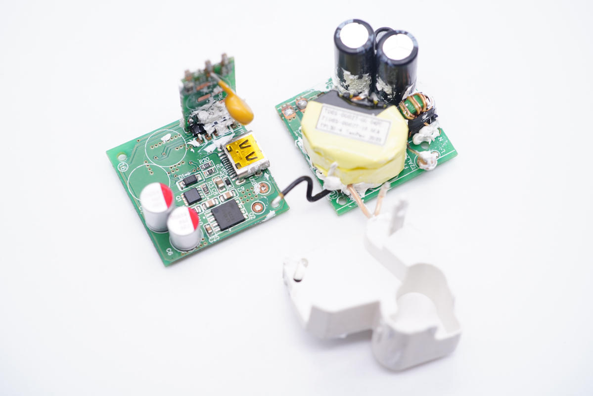

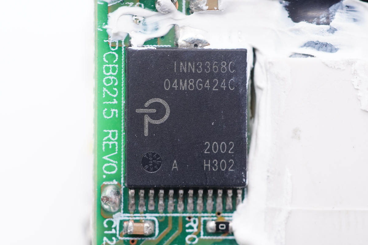

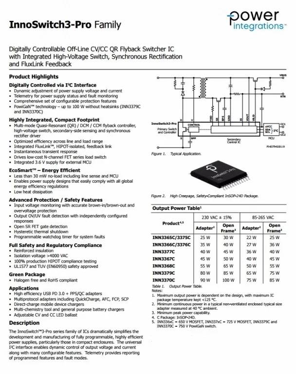

连接小板上设有开关电源主控芯片,PI INN3368C,这是一颗集成了高压开关、同步整流和FluxLink反馈功能的数控恒压/恒流离线反激式准谐振开关IC,内置650V耐压开关管,集成外部MCU供电,最大支持65W输出。
PI INN3368C资料信息。

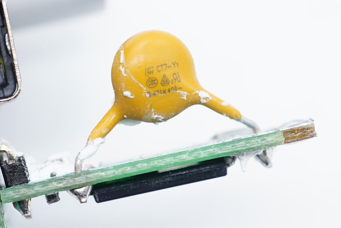

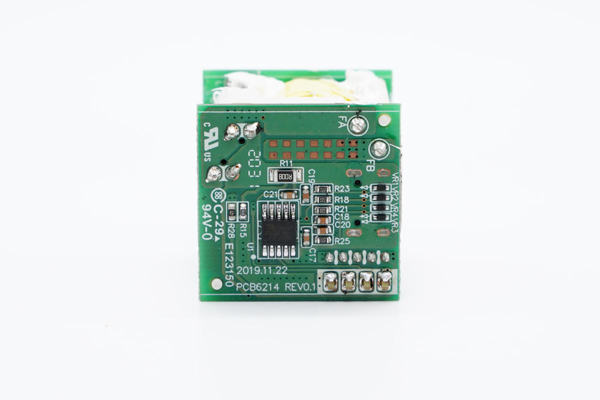

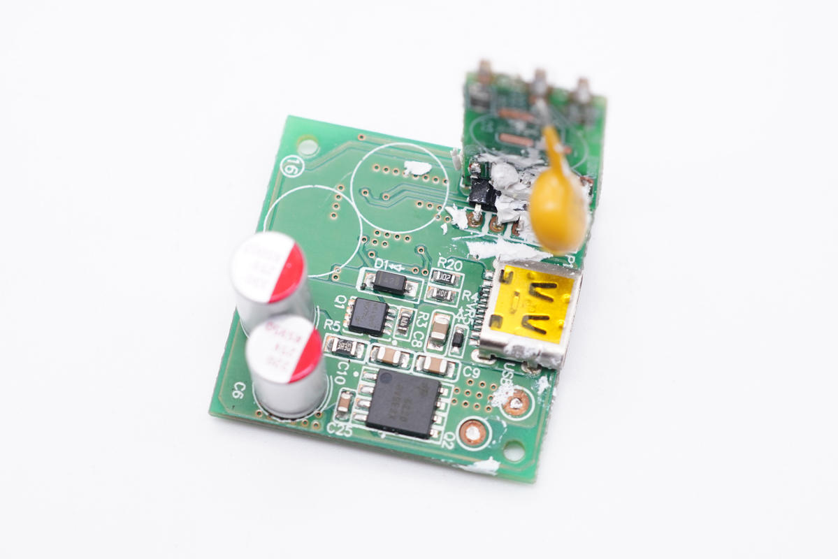

连接小板另一面有一颗黄色Y电容,输出端小板上设有同步整流管、固态电容以及输出VBUS开关管。
背面设有一颗协议芯片。
Y电容特写。

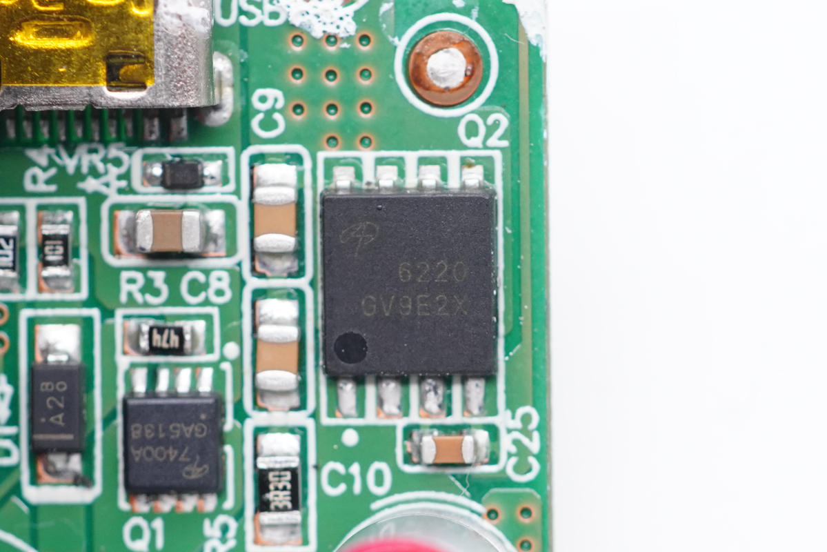

同步整流管采用AOS万代AON6220,NMOS,耐压100V,DFN5x6封装。

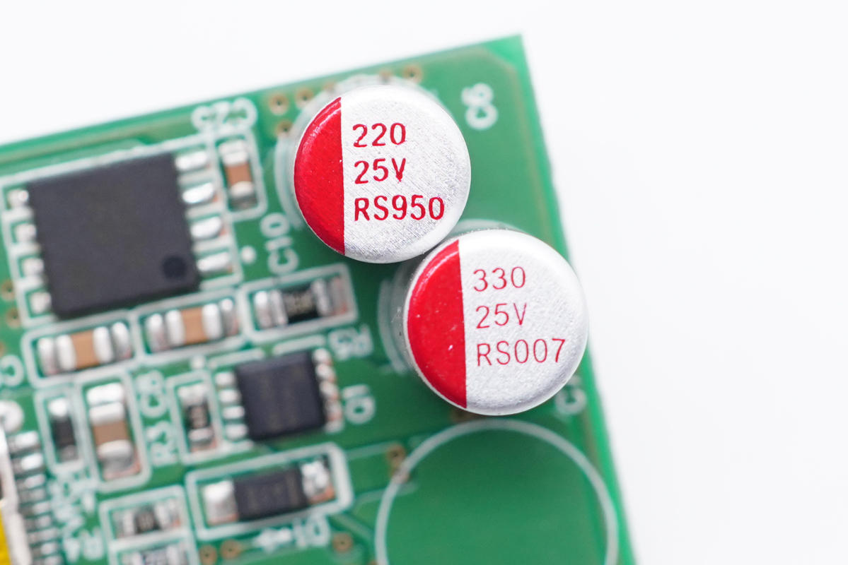

两颗输出滤波固态电容规格分别为25V 220μF和25V 330μF。

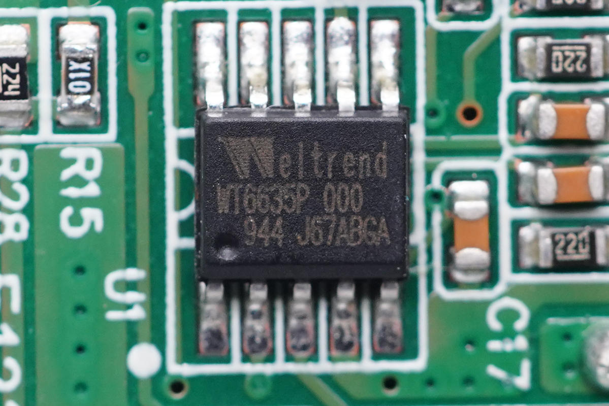

USB PD协议芯片采用伟诠WT6635P,支持QC4+和PPS快充协议,采用I2C接口数传与PI INN3379C通讯,调节输出电压,SOP10封装。
输出VBUS开关管采用万代AON7400A,NMOS,耐压30V。

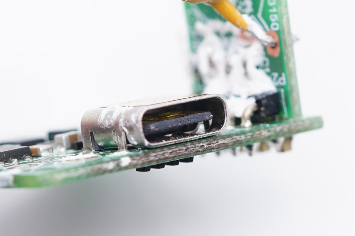

USB-C母座特写,过孔焊接。
