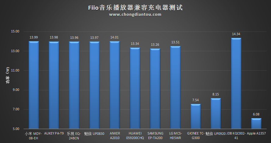

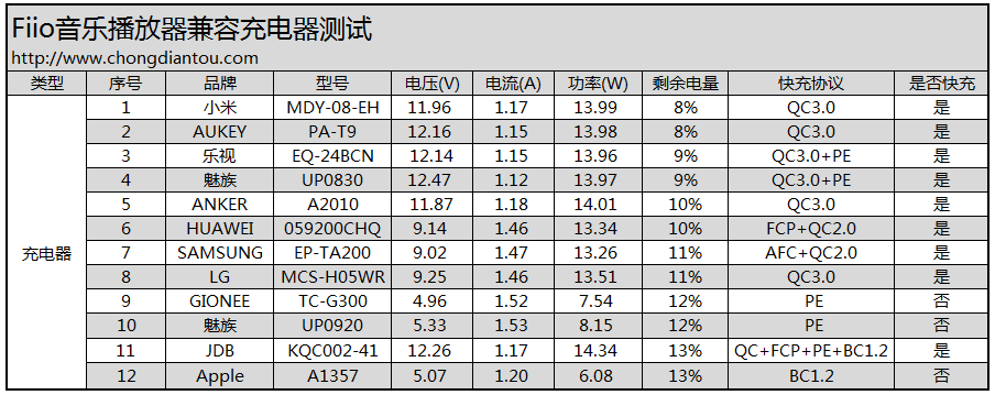

灵犀一转快充到  Fiio X5Ⅲ播放器快充测试-充电头网 首先测量其兼容性,主要使用QC充电器、mtk充电器、FCP充电器、Apple充电器,统计如下:
从图表中可看到能完美的兼容各QC快充充电器,功率在13W以上,最大可达14.34W。

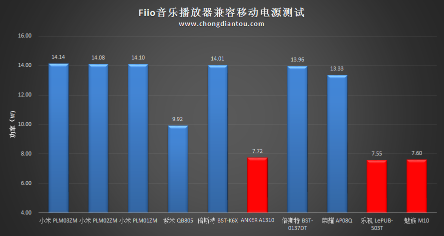

对快充移动电源的兼容性如下:
10台快充充电器均支持QC2.0/3.0输出,其中anker、乐视、魅族不能触发快充,紫米QB805虽可成功激发快充,但电流偏低,整体功率偏小。

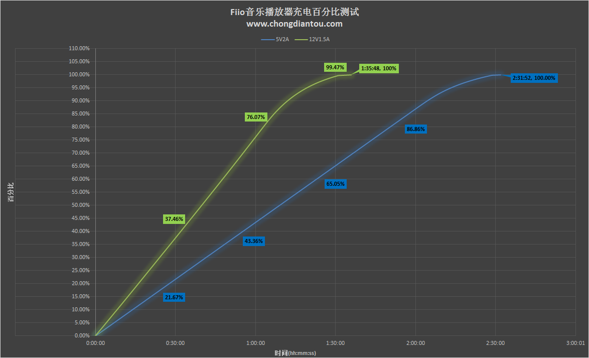

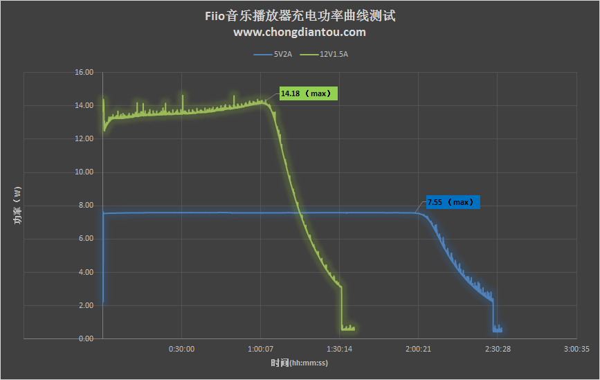

对比5V2A、12V1.5A两种模式下充电:
深蓝色代表5V2A模式充电,草绿色代表12V1.5A充电,5V模式下最大电流为7.55W左右,12V模式下最大电流为14.18W左右,快充功率主流水准。12V QC快充由于使用了电压智能协商算法,功率上下波动属正常,普通充电模式则平稳的多。
深蓝色代表5V2A模式充电,草绿色代表12V1.5A充电,5V模式半小时充入21.67%,12V模式半小时充入37.46%,一小时后快充多充入33%,电池充满5V耗时2小时31分,12V耗时1小时30分,快充比非快充快约1小时。无论是5V还是12V,机身温度波动较小。
