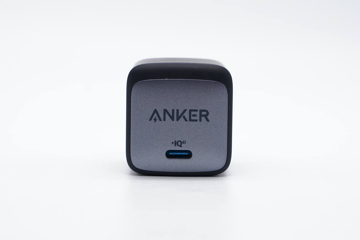

一、安克45W氮化镓超能充外观

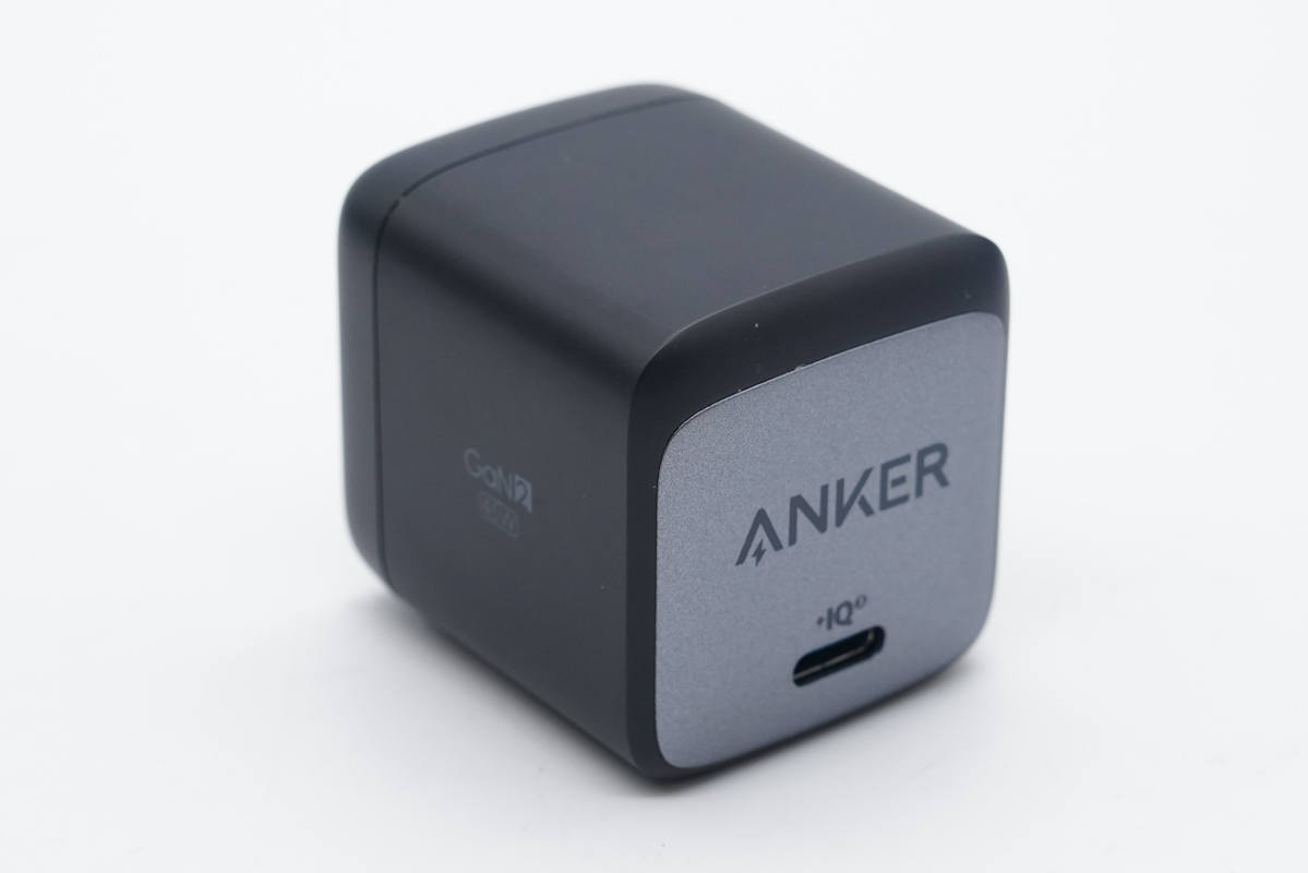

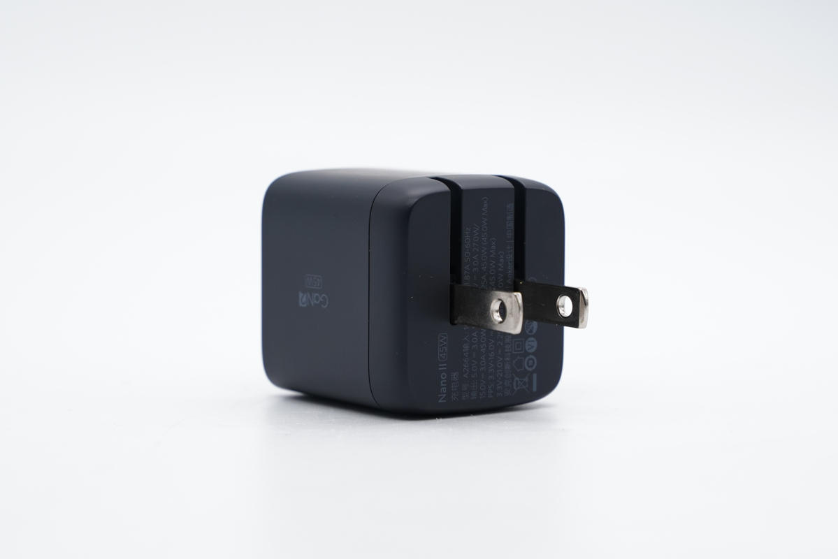

45W超能充采用银灰色外观ID设计,造型趋于小方块,整体小巧便携。

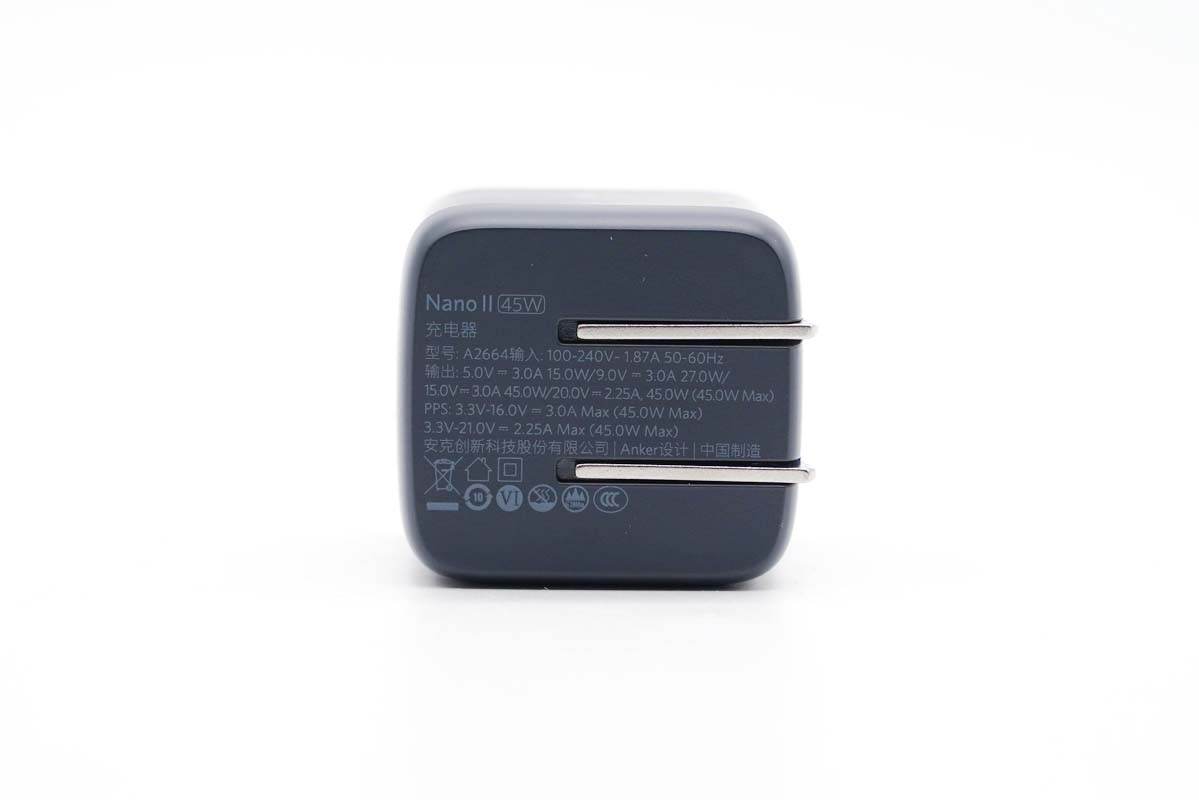

输入端配备可折叠美规插脚,携带方便且不会刮伤包里其它设备。
输入端外壳上标注有充电器参数
型号:A2664
输入:100-240V~50/60HZ 1.87A
输出:5V3A、9V3A、15V3A、20V3.25A(45W Max)
PPS:3.3-16V3A(45W Max)
3.3-21V2.25A(45W Max)
安克创新科技股份有限公司
产品已经通过了CCC认证和VI级能效认证。
顶面贴有银灰色装饰板,中心印有ANKER品牌,USB-C口蓝色胶芯不露铜。

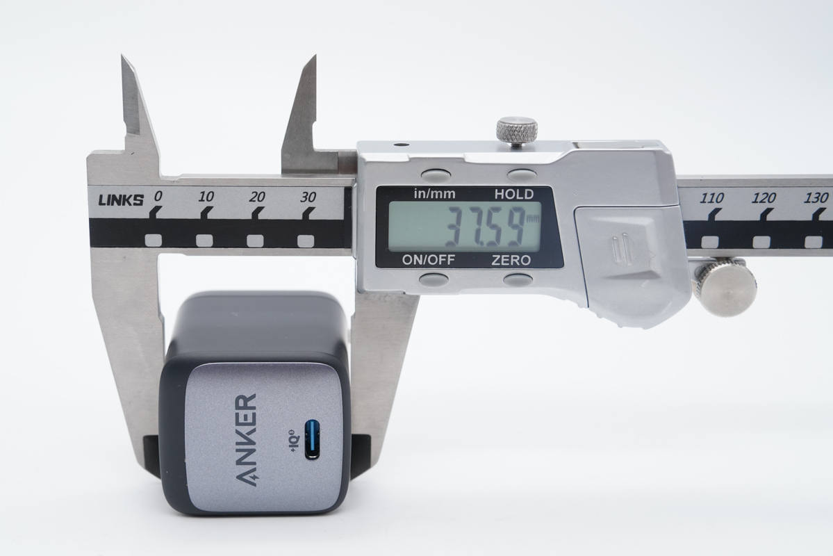

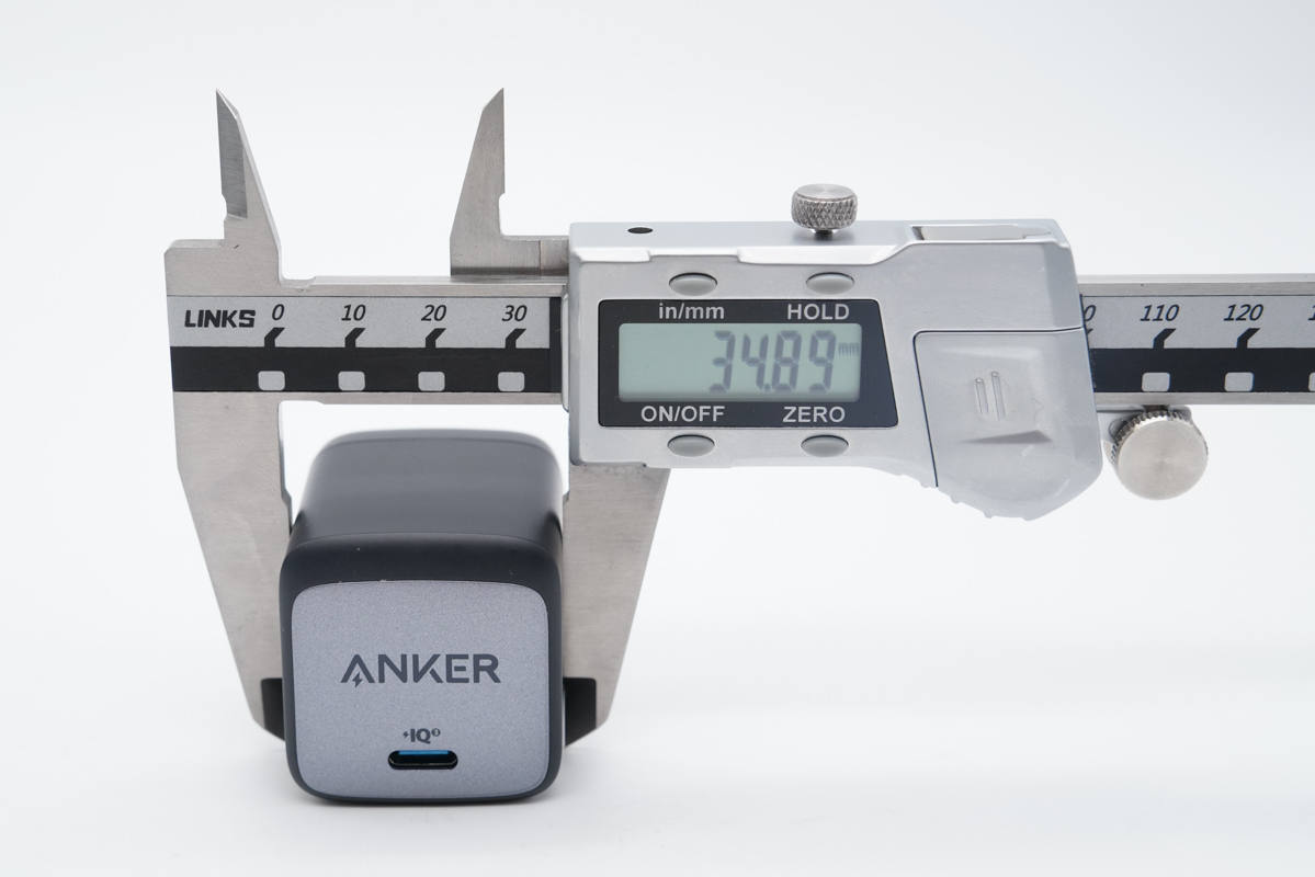

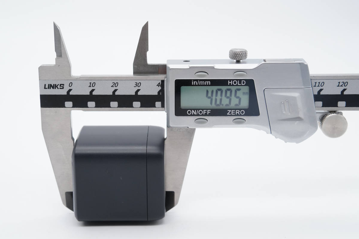

使用游标卡尺实测充电器机身长度为40.95mm。
宽度为34.89mm。
厚度为37.59mm。

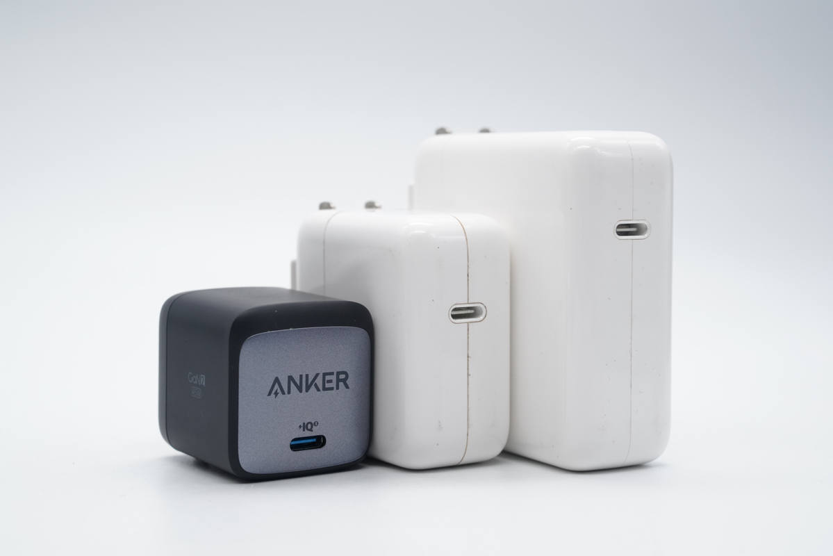

和苹果30W以及61W充电器直观对比,体积优势非常明显。

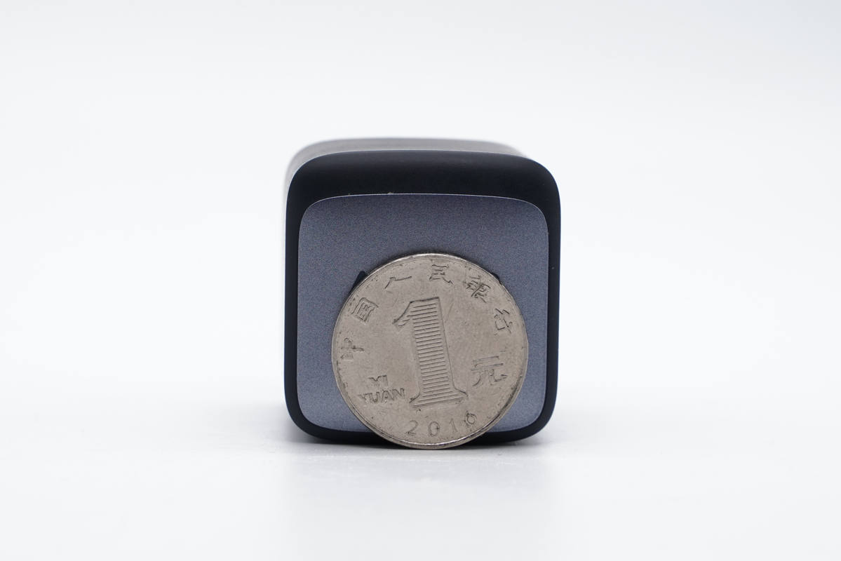

横截面比一元硬币大小直观对比。

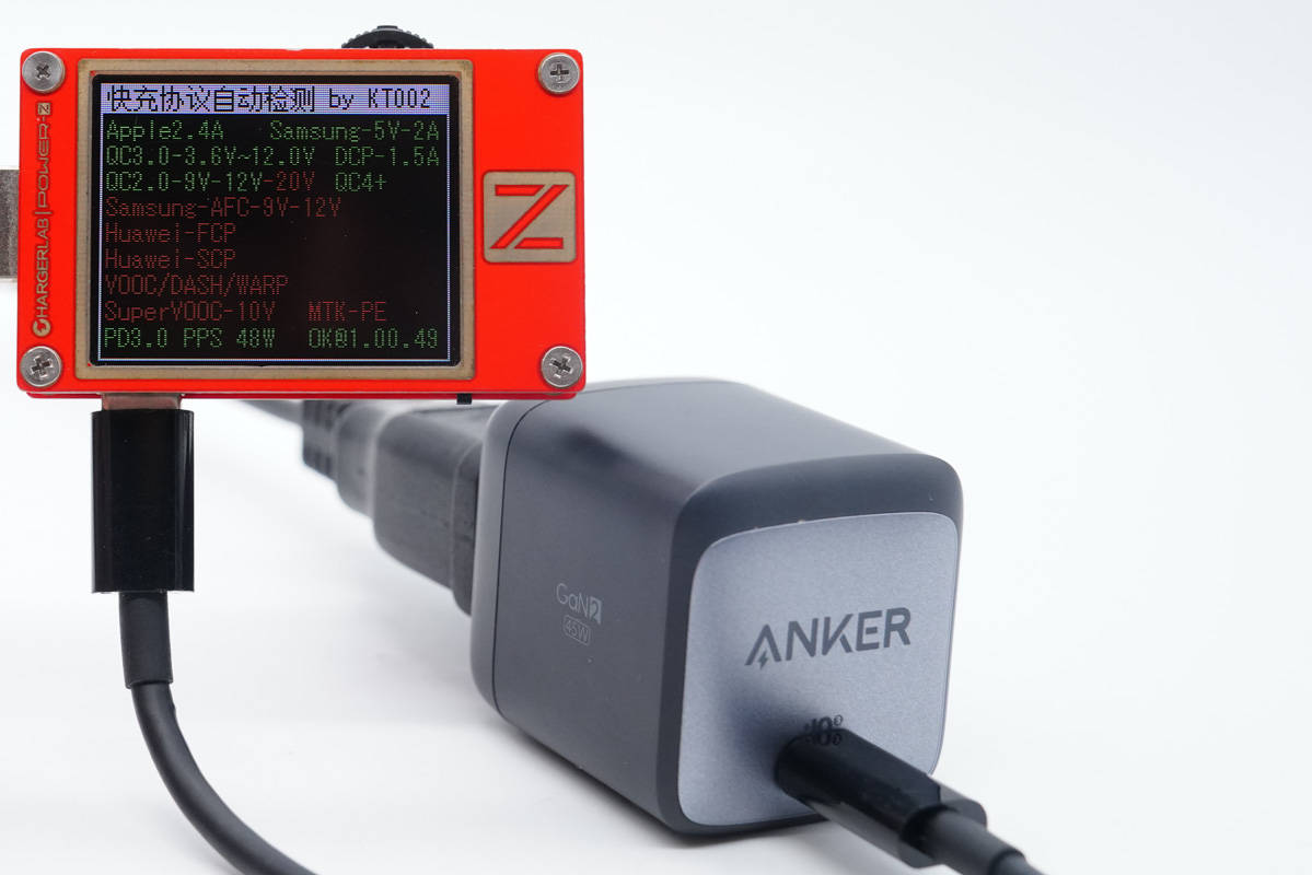

使用ChargerLAB POWER-Z KT002测得USB-C口支持Apple 2.4A、Samsung 5V2A、DCP协议,以及QC2.0/3.0、PD3.0、PPS快充协议。
此外还测得C口具备5V3A、9V3A、15V3A、20V2.25A四组固定电压档位,以及3.3-16V3A和3.3-21V2.25A两组PPS电压档位。

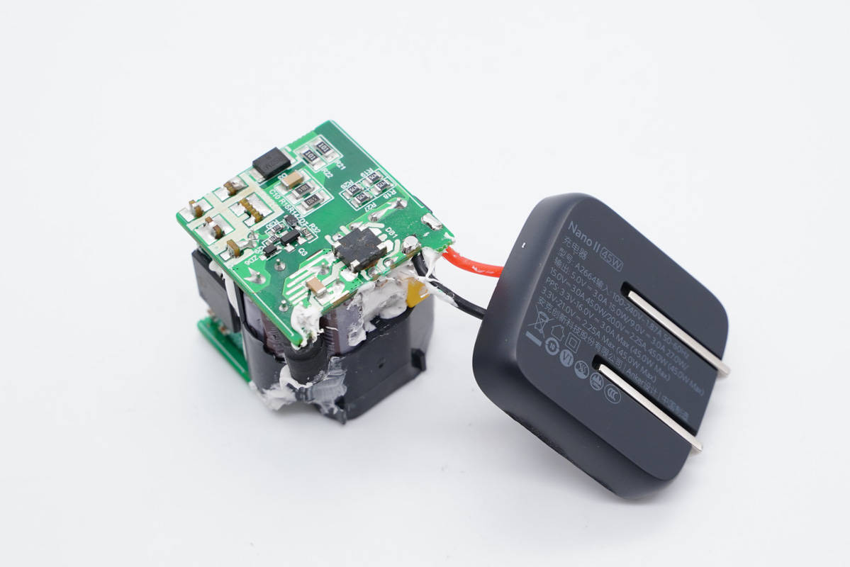

将输入端外壳拆开,超声波焊接封装。
输入端采用AC导线连接通电,并打胶加固。

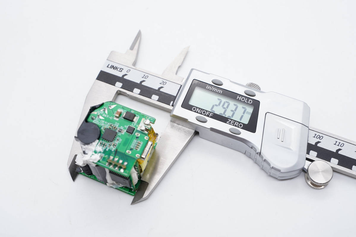

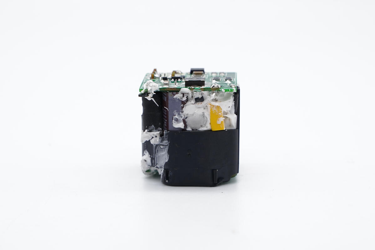

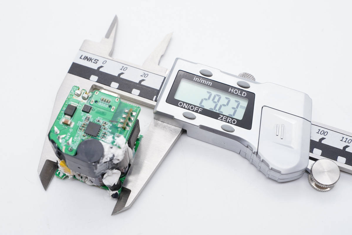

实测PCBA模块长度为29.37mm。
宽度为29.23mm。
厚度为30.68mm。

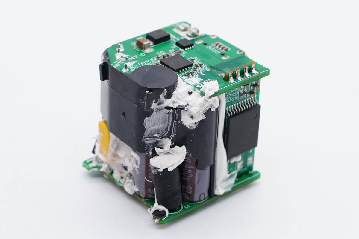

输入端高压电解电容外套塑料壳绝缘,同时元器件打胶加固。

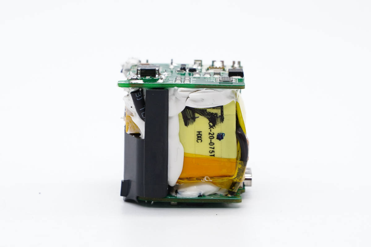

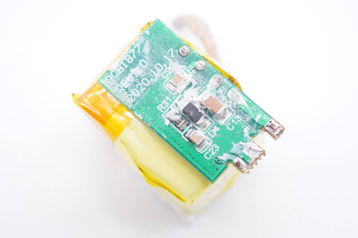

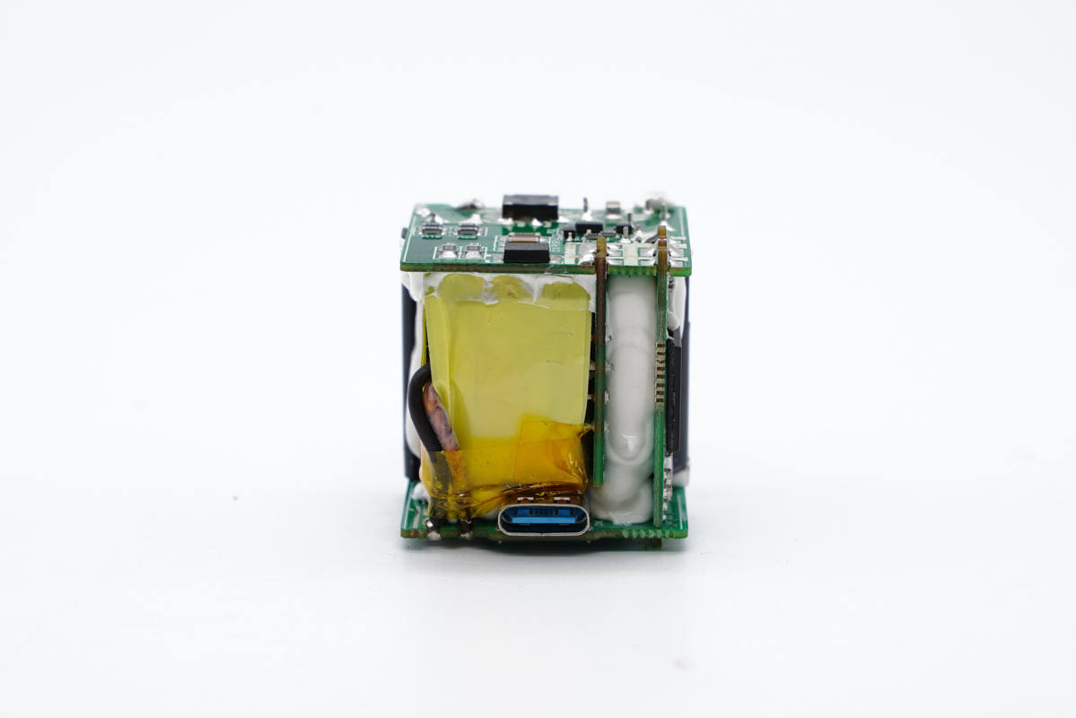

PCBA模块采用四块小板组合焊接设计,侧面有两块,变压器包裹绝缘胶带并打胶加固。
通过观察发现,这款充电器采用PI高集成开关电源方案宽范围输出,协议芯片控制接口输出电压的设计架构。下面我们就从输入端开始一一了解各元器件。

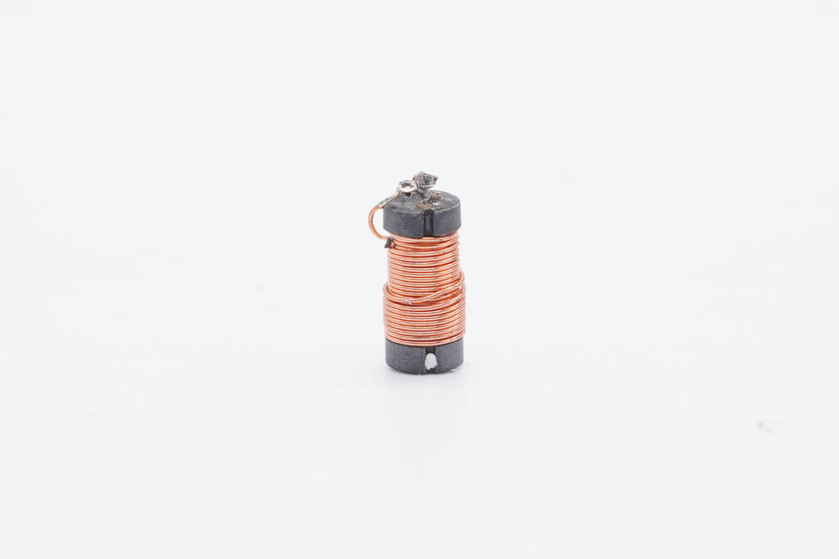

工字电感也外套热缩管保护。

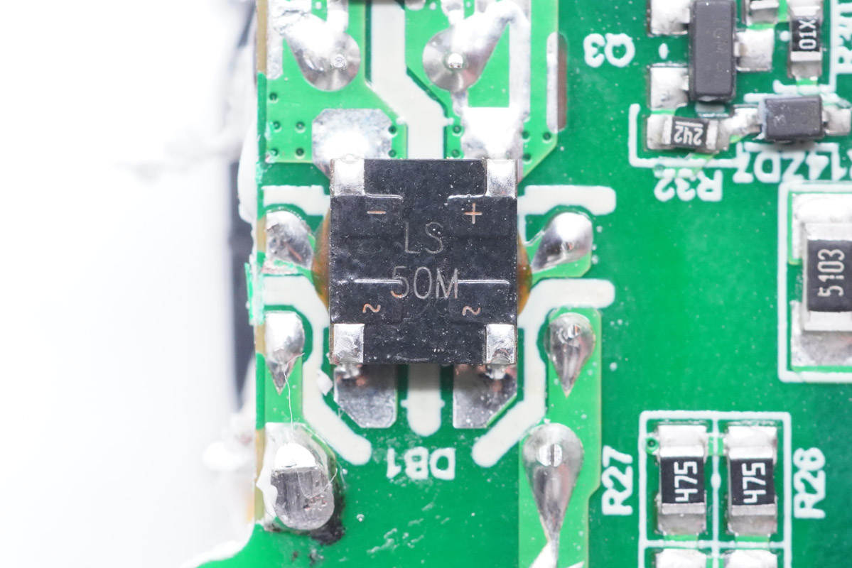

输入端小板背面设有一颗整流桥。
将模块拆分开,变压器焊接在中间的连接小板上。

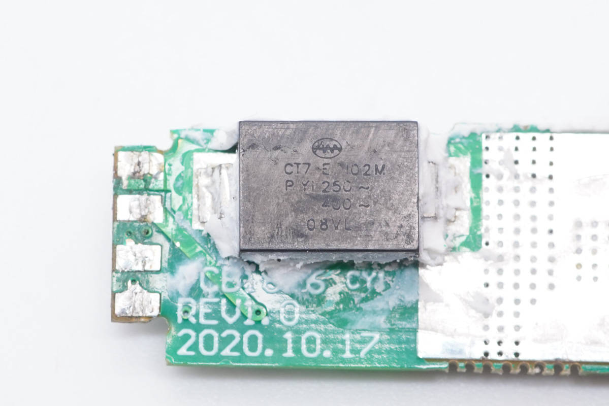

安规X电容来自成希电子,容量0.1μF。

LS50M整流桥特写,贴片封装降低厚度。
工字电感特写。

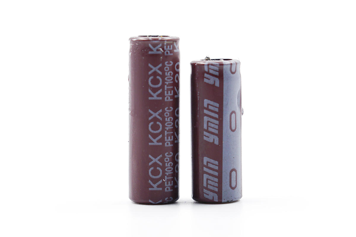

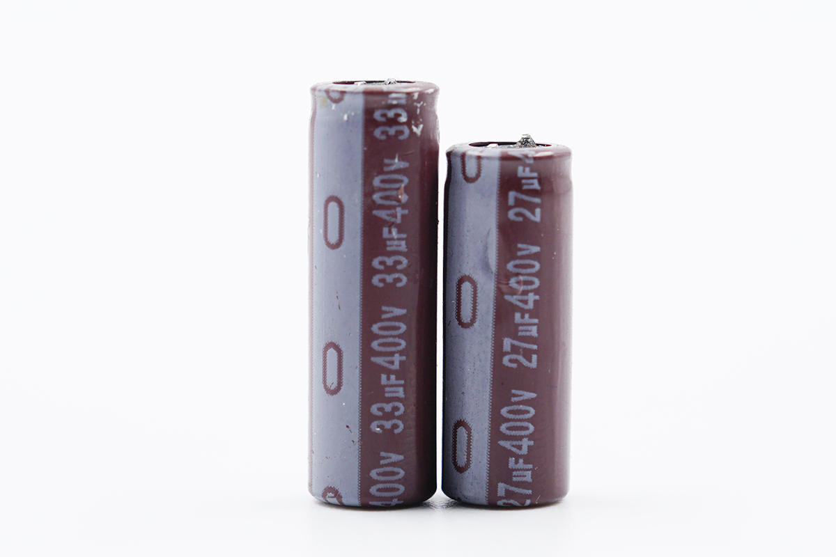

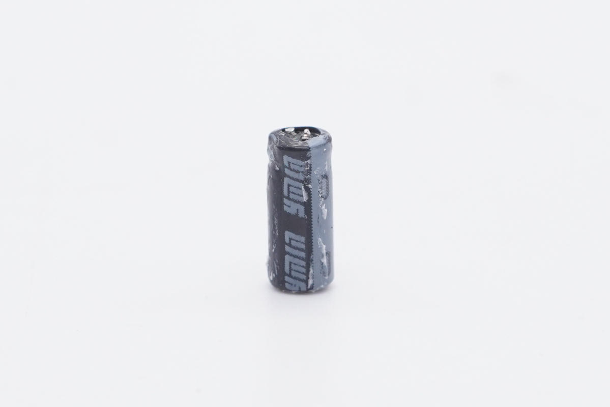

两颗高压滤波电解电容采用永铭KCX系列,这是是永铭19年推出的氮化镓快充电源专用产品,其工作温度范围在-55℃~105℃,3000小时寿命,并具备抗雷击、低漏电流(低待机功耗)、高纹波电流、高频低阻抗等性能优势。
充电头网了解到,凭借小体积的特点,永铭KCX系列电解电容还被公牛65W氮化镓快充、飞利浦65W氮化镓快充插座、摩米士65W 2C1A氮化镓快充充电器、柚比30W 1A1C氮化镓快充充电器、京造65W 1A1C氮化镓快充充电器、努比亚65W 2C1A氘锋氮化镓快充等产品采用,获得客户一致认可。
规格分别是400V 33μF 8×24和400V 27μF 8×20。

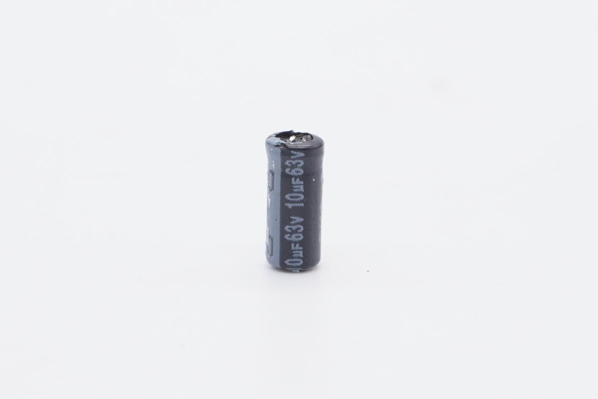

主控芯片供电电容也是来自永铭。
规格为63V 10μF。

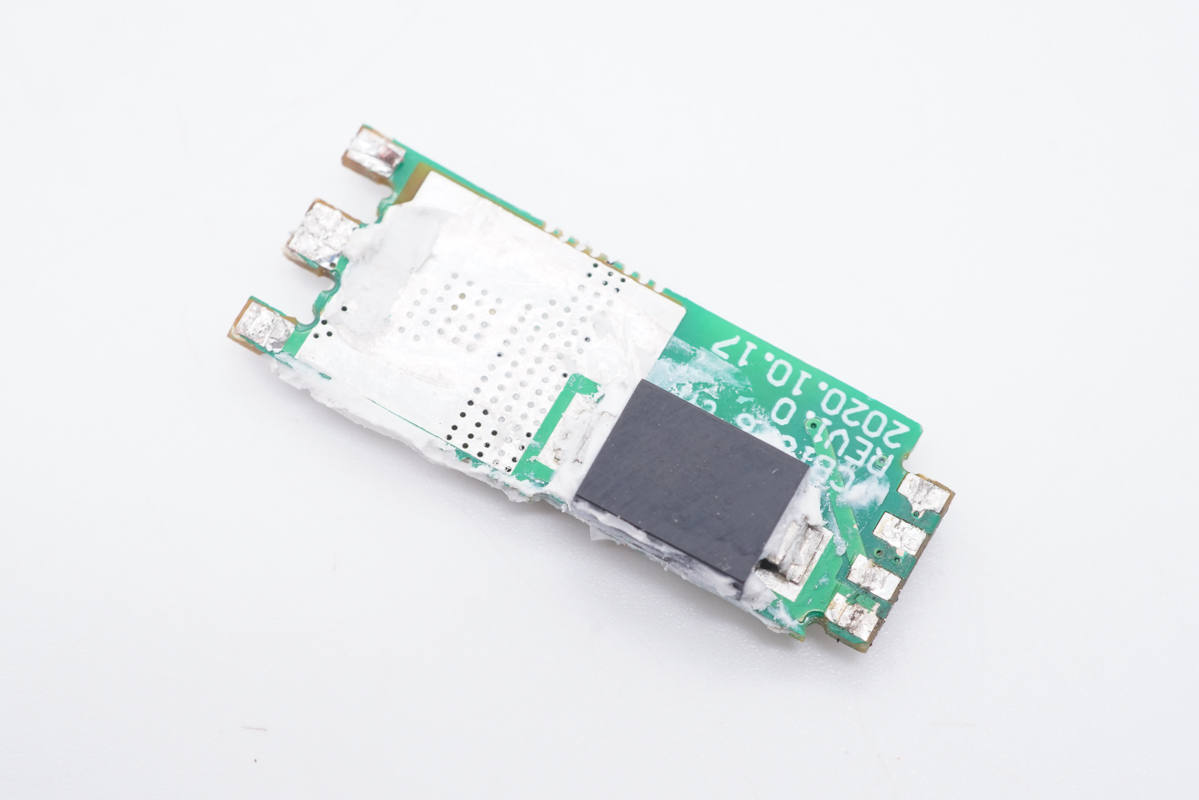

连接小板一面设有PI主控芯片。
另一面设有一颗Y电容,对应主控芯片处露铜加锡帮助散热。
另一颗小板上焊接变压器。

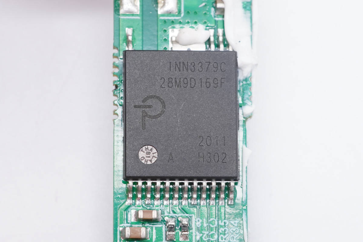

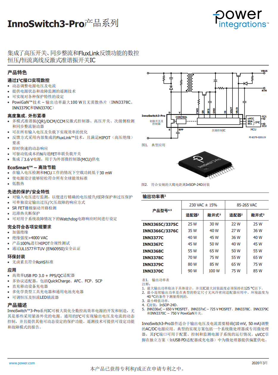

开关电源主控芯片采用PI INN3379C,采用PowiGaN技术,内置PWM控制器、高压MOS、同步整流控制器等,集成度非常高,并且采用数字总线控制调压。宽电压范围条件下,密闭外壳内可以输出65W功率。
PI官方的资料显示,INN3379C属于InnoSwitch3-Pro家族,它采用了PI独家的PowiGaN技术,也就是内置了GaN氮化镓功率器件,相比传统MOSFET可以输出更大功率。

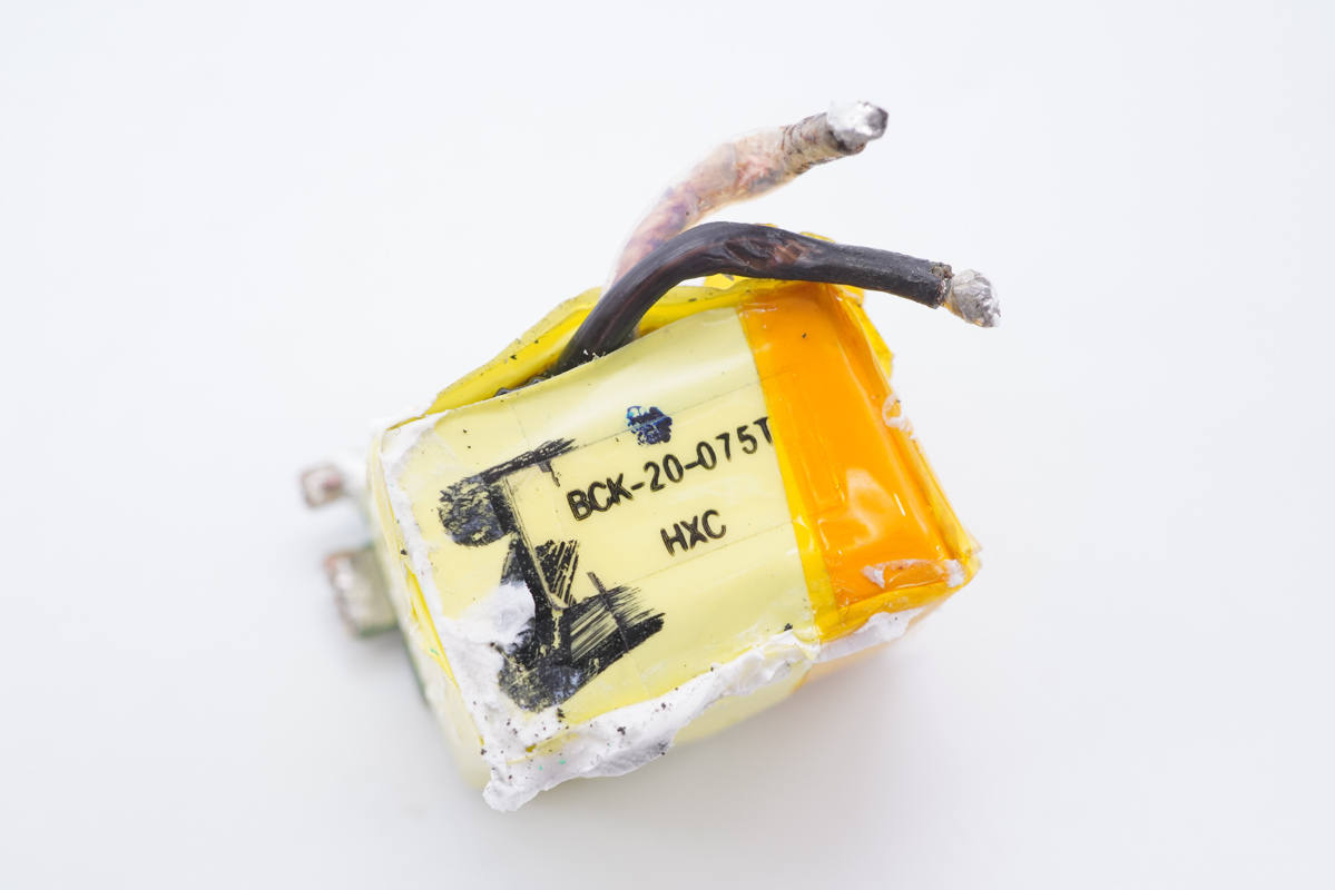

变压器特写。

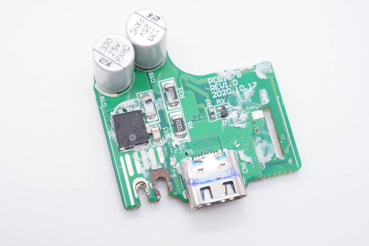

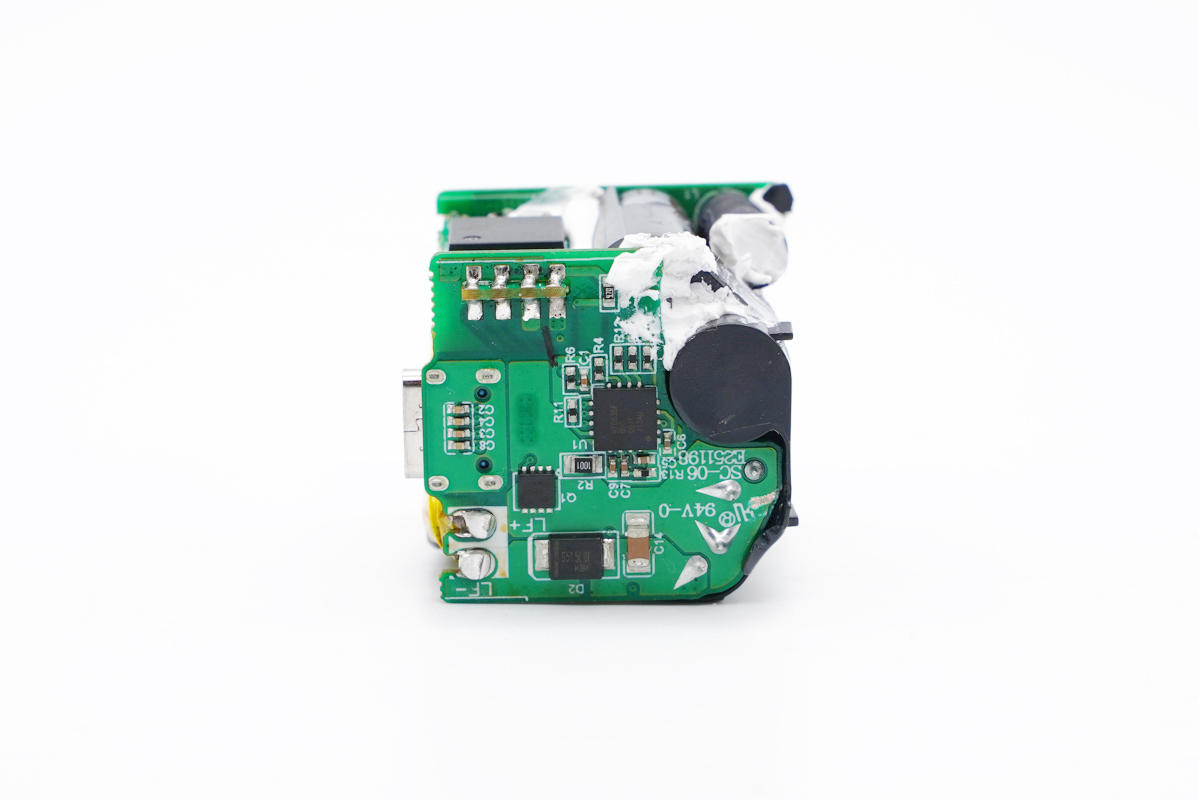

输出端小板上设有协议芯片和输出VBUS开关管。
拆下后,另一面设有同步整流管和两颗固态电容。

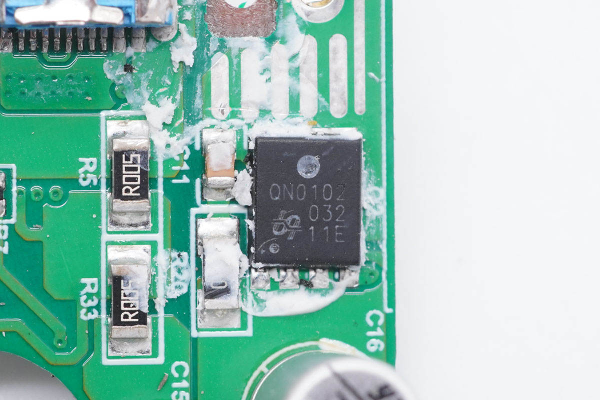

同步整流管采用UBIQ QN0102M6N,耐压100V,导阻6mΩ,PRPAK5x6封装。

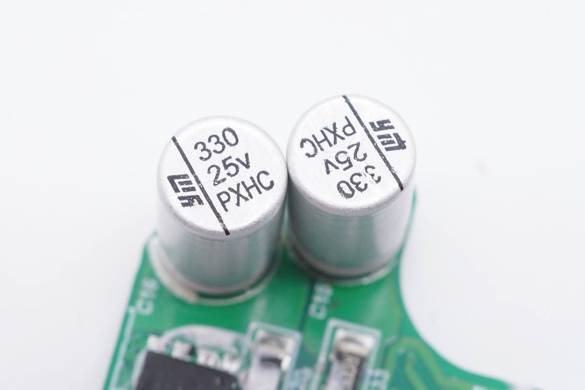

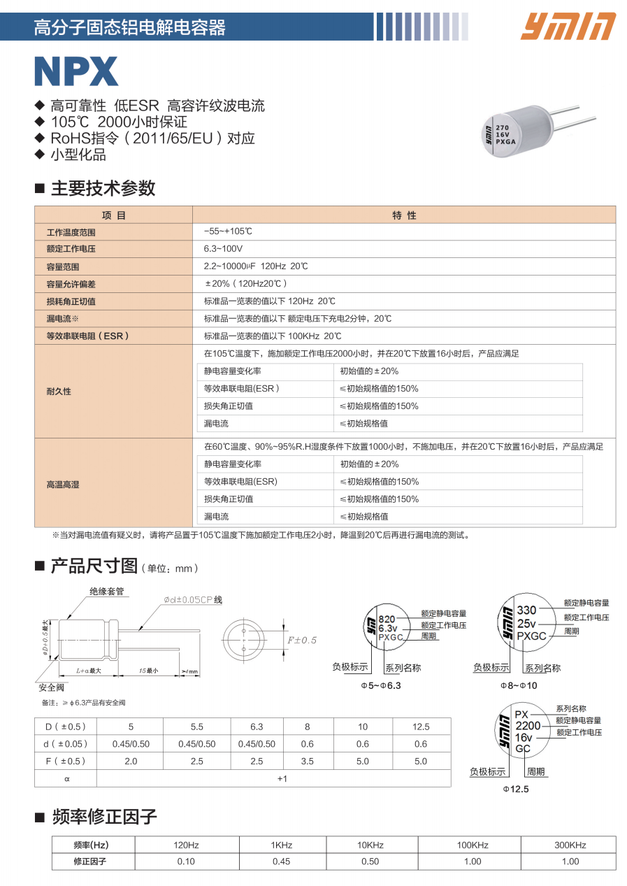

两颗输出滤波固态电容采用永铭NPX系列,规格均为25V 330μF 5×15。该系列电容具有小体积、低ESR、高额定纹波电流、高可靠性、耐开关冲击等特点。
充电头网了解到,永铭NPX系列固态电容此前已被闪极100W 3C1A氮化镓快充充电器、摩米士65W 2C1A氮化镓快充、倍思45W 1A1C氮化镓充电器、努比亚65W氘锋氮化镓充电器等产品使用,此外还被应用在安克、飞利浦、小小黑、品胜、邦克仕等品牌20W迷你充上,获得客户一致认可。

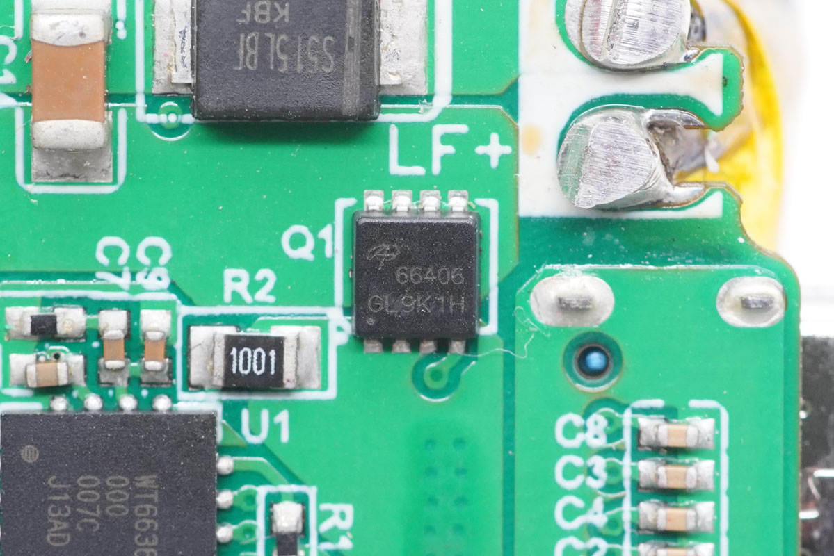

输出VBUS开关管采用AOS万代AONR66406,NMOS管,耐压40V,DFN 3x3 EP封装。

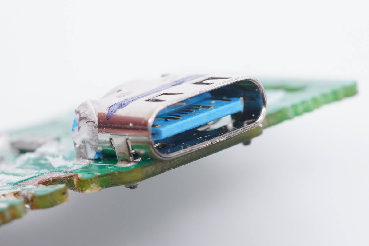

USB-C母座特写,过孔焊接。

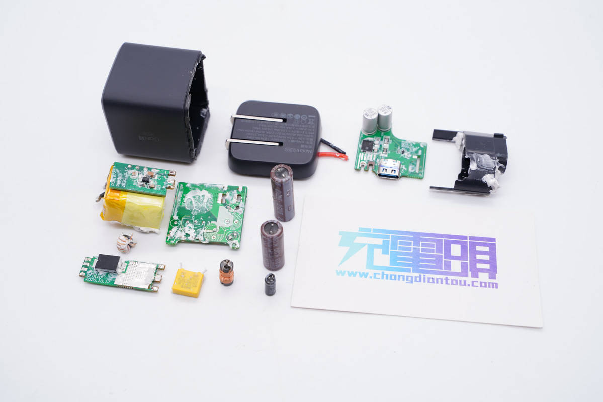

安克45W氮化镓超能充实测支持QC、PD和PPS快充协议,具备5V3A、9V3A、15V3A、20V2.25A、3.3-16V3A、3.3-21V2.25A电压档位,整体兼容性好。因此单从外观、性能参数上来对比,45W超能充国行和美版大同小异。
进一步拆解了解到,美版采用了PI INN3379C方案,协议芯片采用伟诠WT6636F,这些都和国行版的相同。不同的是其采用了永铭KCX和NPX系列小体积快充电容进行输入输出滤波,不过国行版也有采用永铭的NPX系列固态电容滤波,足见安克对永铭产品的认可。永铭电容对安克45W超能充实现小型化的帮助是非常大的。·
