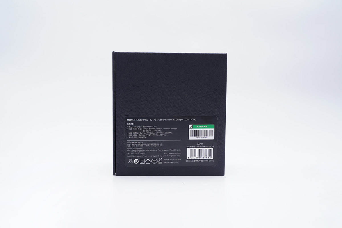

包装盒黑底金字设计,正面是UGREEN绿联品牌、充电器简图以及名称。
背面贴有充电器铭牌信息。

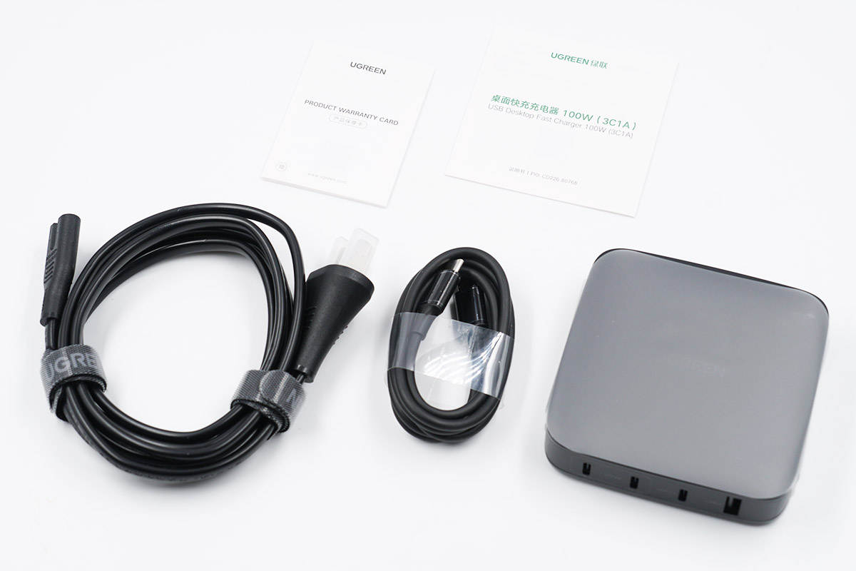

包装内全部东西一览,包括充电器、电源线、CC数据线、说明书和保修卡。

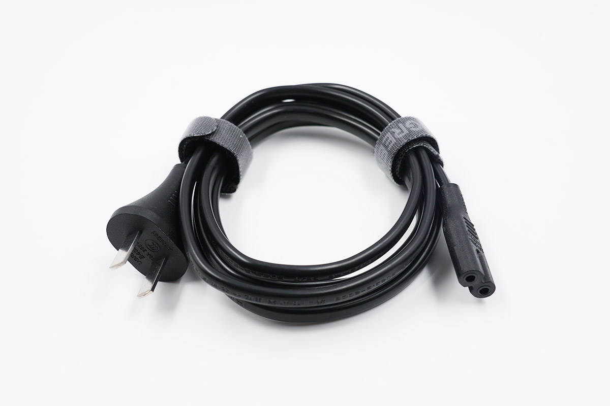

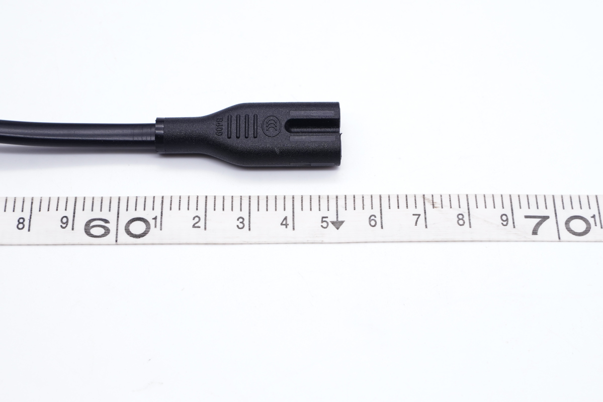

电源线使用魔术扎带捆扎整理。
长度约为1.65米。

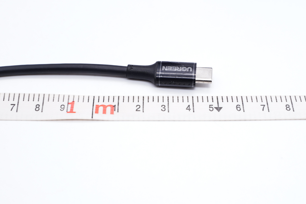

另外附带的CC线长约105cm。

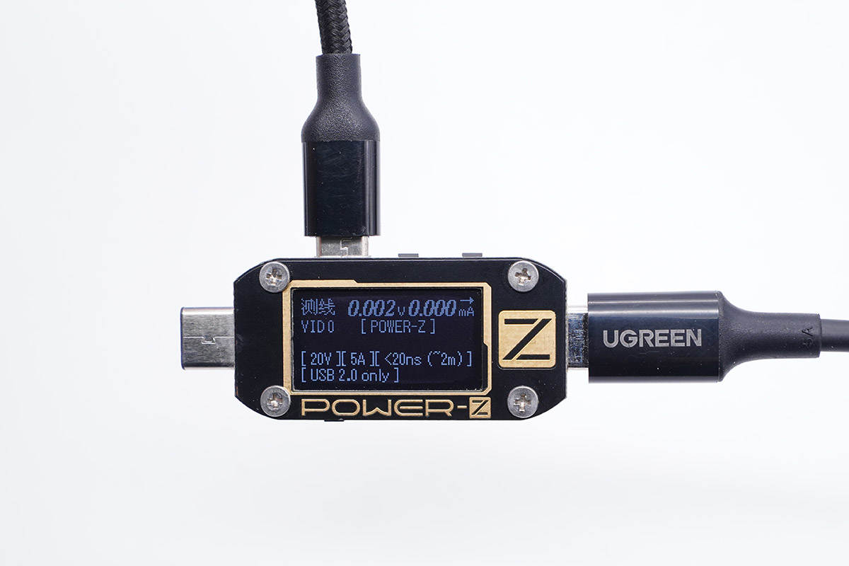

使用ChargerLAB POWER-Z KM001C测得该线缆带有E-Marker芯片,电力传输能力为20V5A,数据传输能力为USB 2.0。

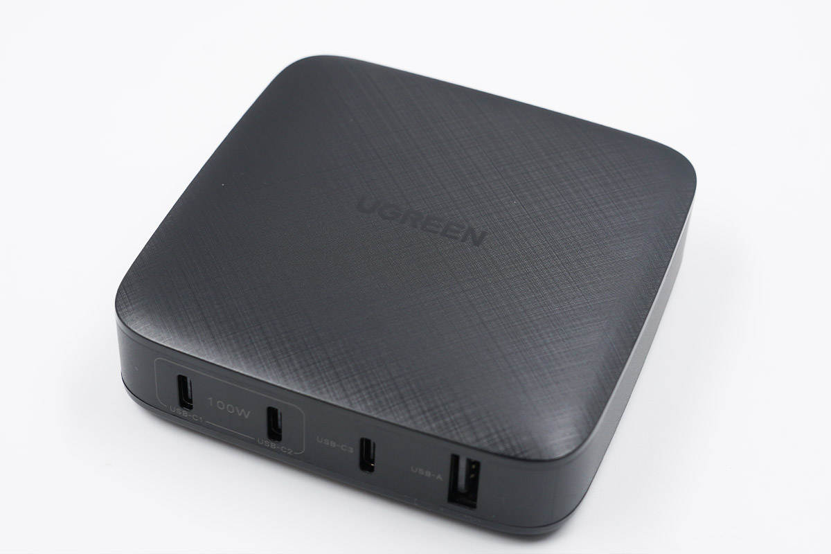

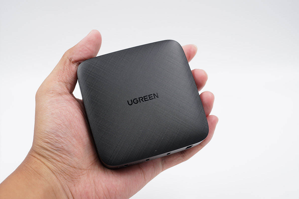

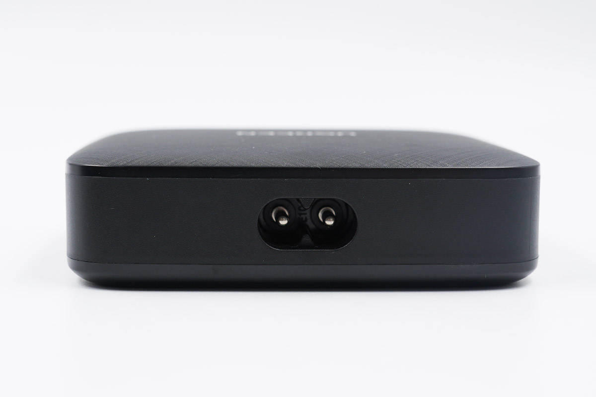

充电器采用PC阻燃材质黑色外壳,四端弧面过渡,机身顶面激光纹理工艺处理,中心有UGREEN logo。
输入端采用八字线接口。

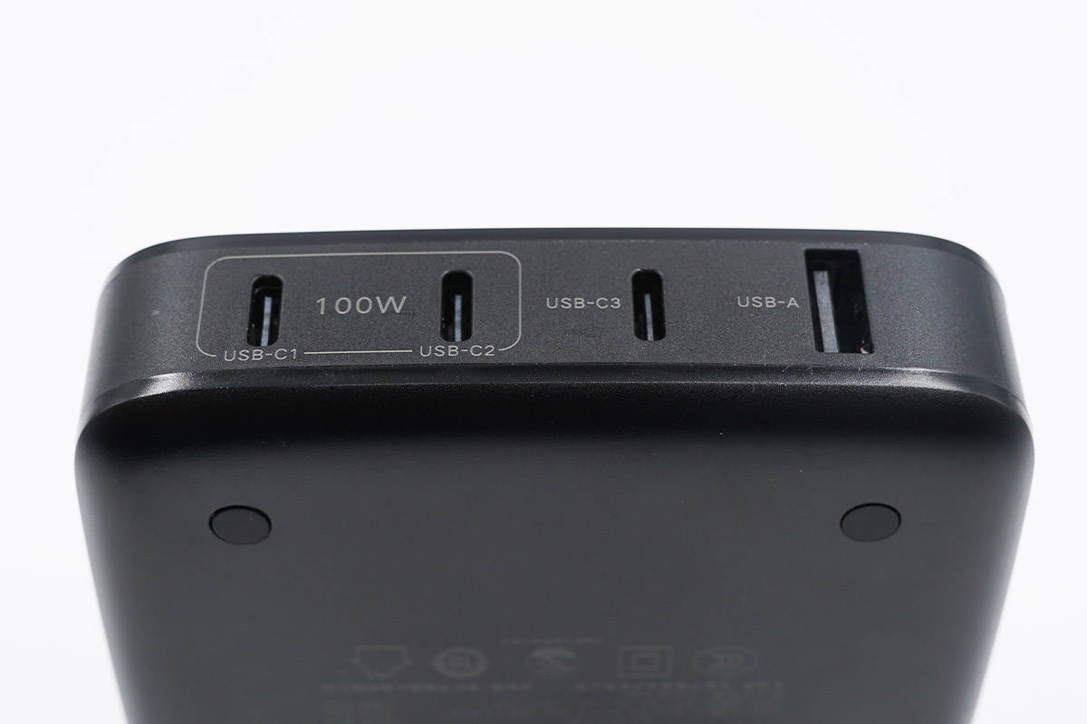

输出端配有3C1A四个接口,每个接口旁都印有区别标识,方便日常使用。
机身底部设有防滑垫。

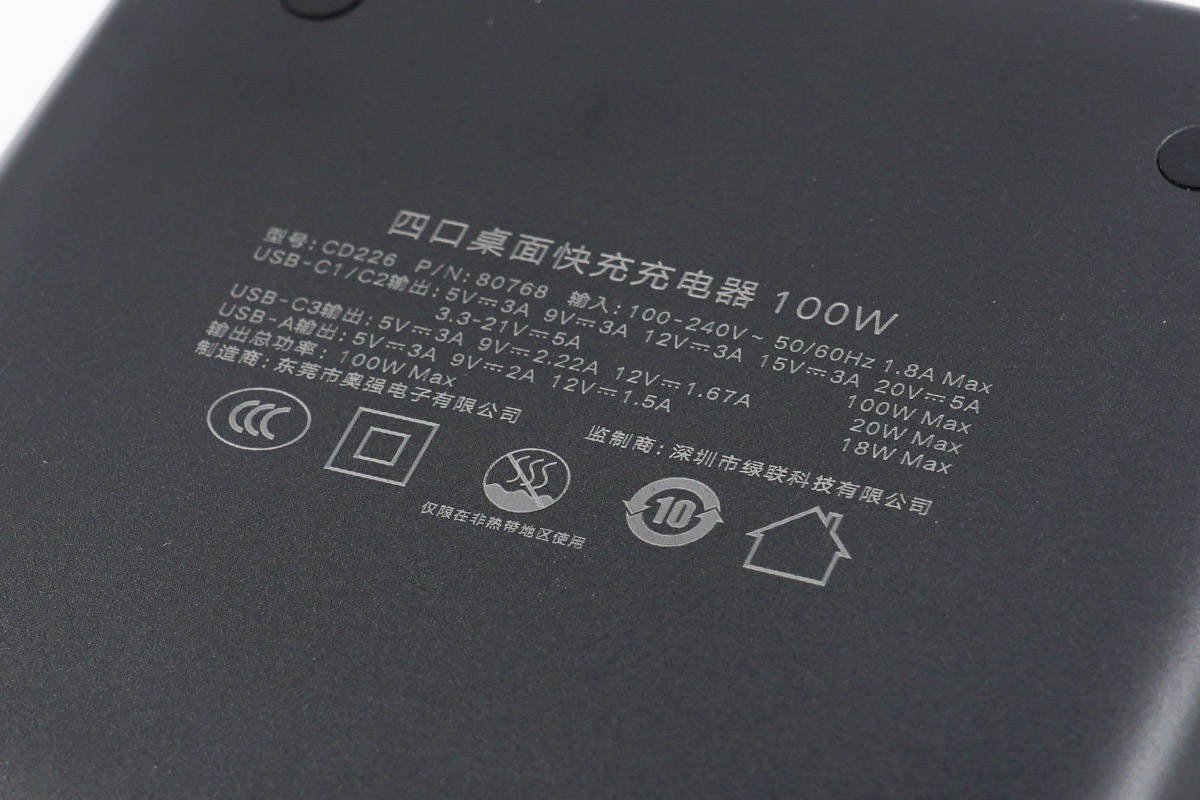

中心印有产品参数信息
型号:CD226
输入:100-240V~50/60HZ 1.8A
USB-C1/C2输出:5V3A、9V3A、12V3A、15V3A、20V5A、3.3-21V5A
USB-C3输出:5V3A、9V2.22A、12V1.67A
USB-A输出:5V3A、9V2A、12V1.5A
输出总功率:100W
制造商:东莞市奥强电子有限公司
监制商:深圳市绿联科技有限公司
产品已经通过了CCC认证。

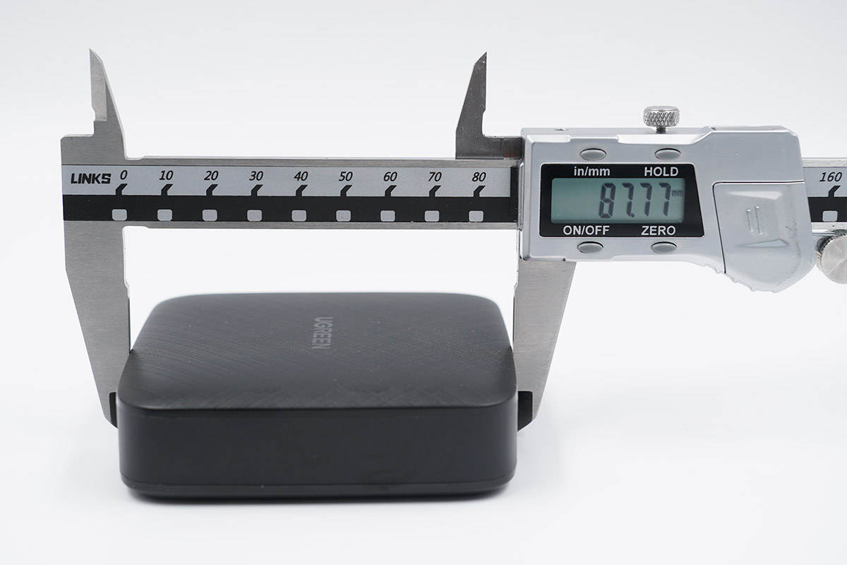

测得充电器机身长度为87.77mm。
宽度为87.68mm。

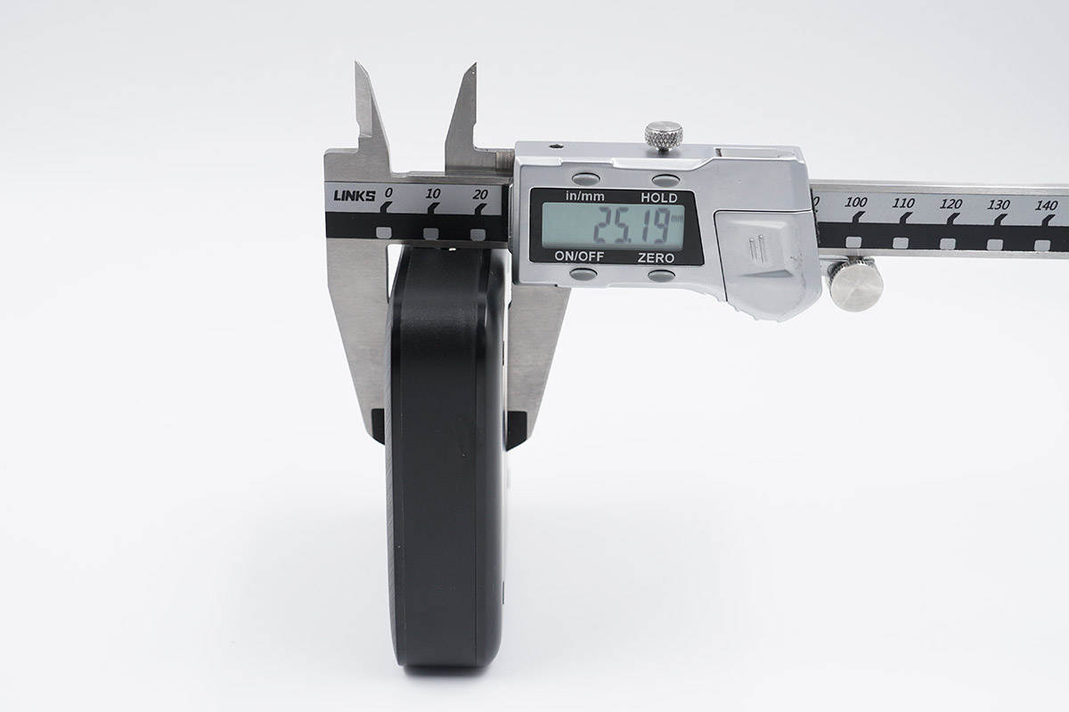

厚度为25.19mm。

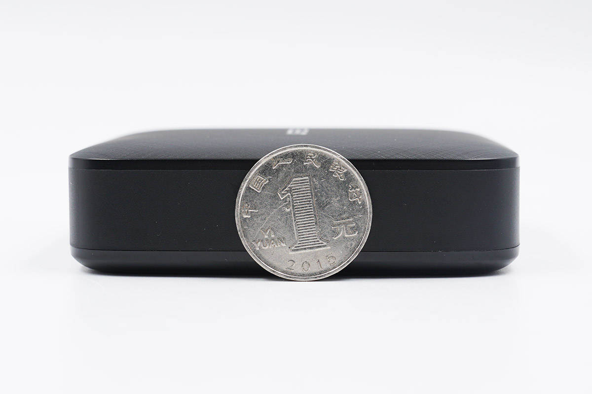

和苹果96W充电器直观对比,稍大一点。
厚度和一元硬币直径相当。
拿在手上的直观感受。
净重约为288g。

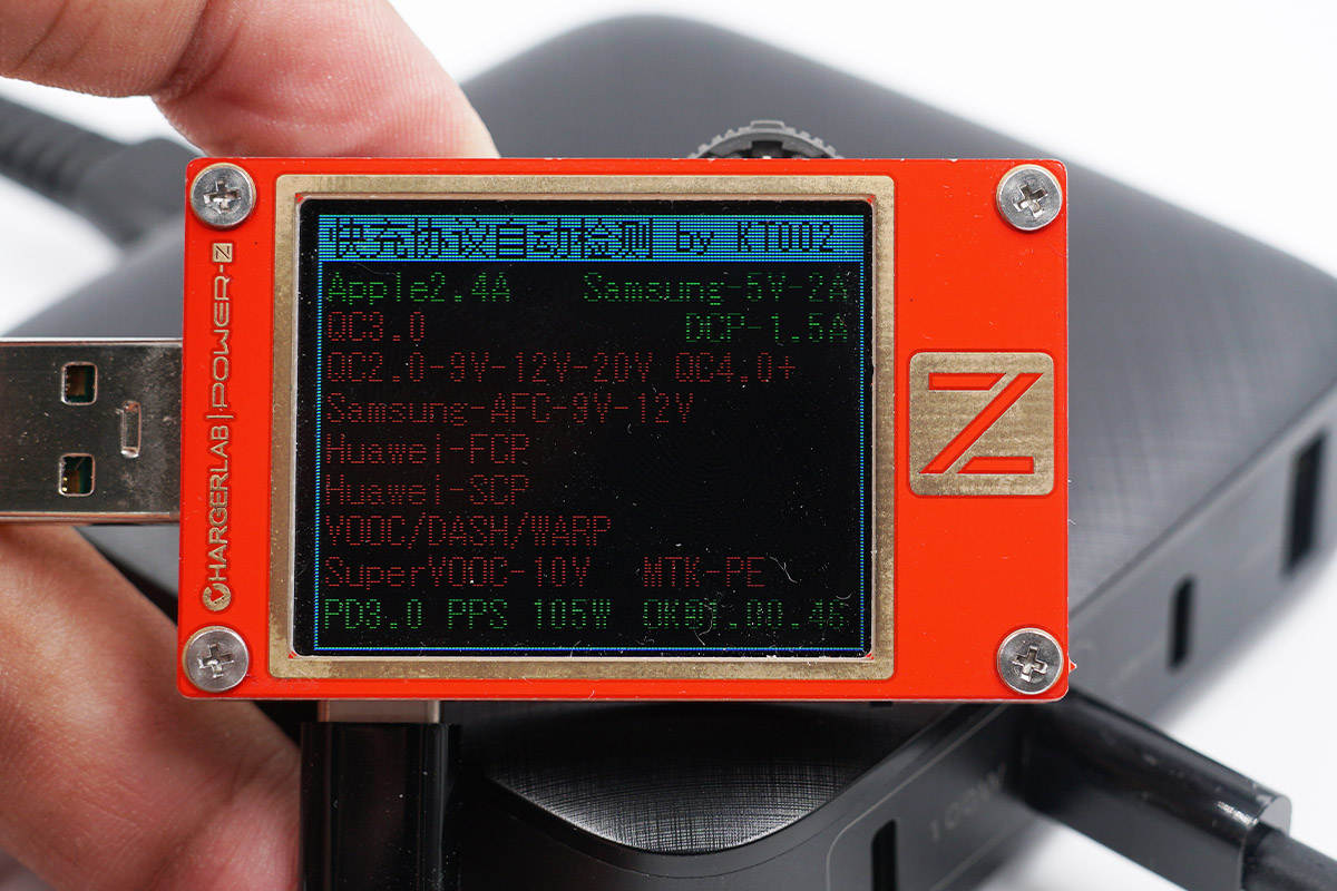

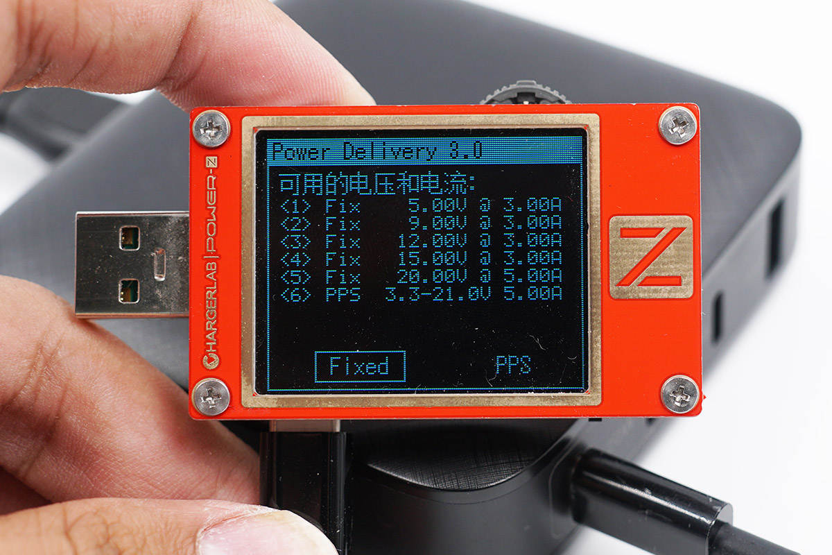

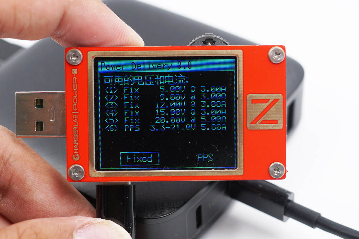

使用ChargerLAB POWER-Z KT002测得USB-C1口支持Apple 2.4A、Samsung 5V2A、DCP协议,以及PD3.0和PPS快充协议。
同时还具备5V3A、9V3A、12V3A、15V3A、20V5A五组固定电压档位,以及3.3-21V5A一组PPS电压档位。
USB-C2接口同为100W快充口,输出协议和C1口的相同。
PDO报文也完全一样,支持功率盲插,日常使用方便。

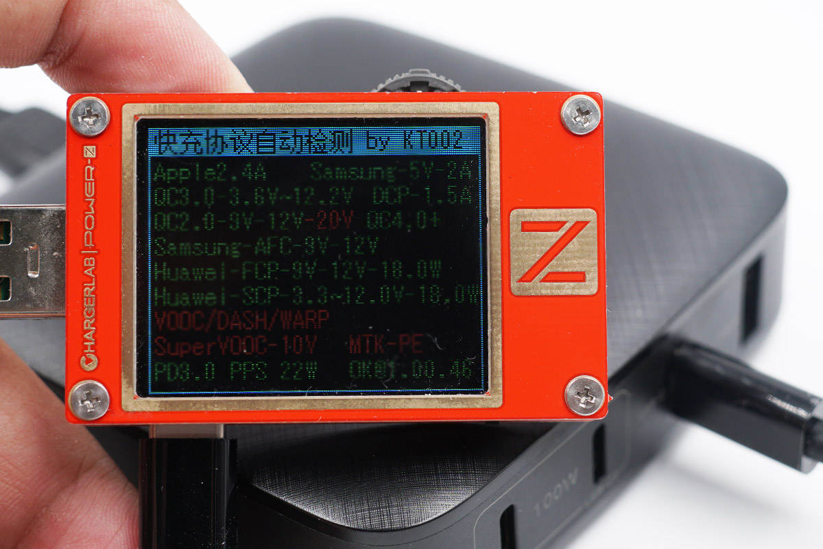

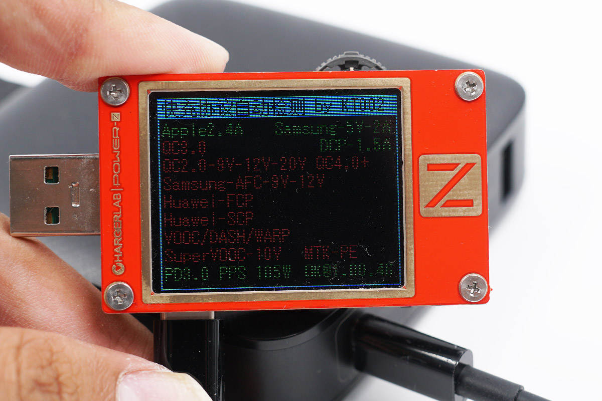

另外使用KT002测得USB-C3口支持Apple 2.4A、Samsung 5V2A、DCP协议,以及QC2.0/3.0、AFC、FCP、SCP、PD3.0和PPS快充协议。
此外还具备5V3A、9V2.22A、12V1.67A三组固定电压档位,以及3.3-5.9V3A和3.3-11V2A两组PPS电压档位。
最后使用KT002测得USB-A口支持Apple 2.4A、Samsung 5V2A、DCP协议,以及QC2.0/3.0、AFC、FCP、SCP快充协议。

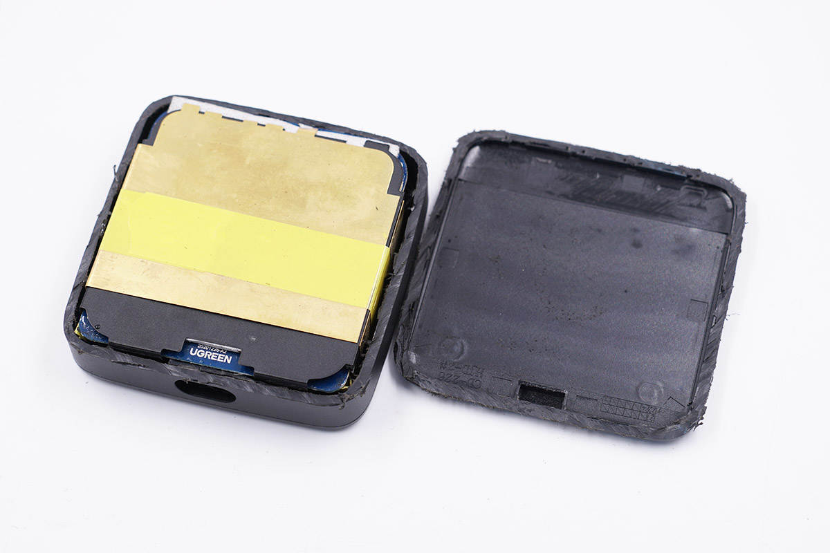

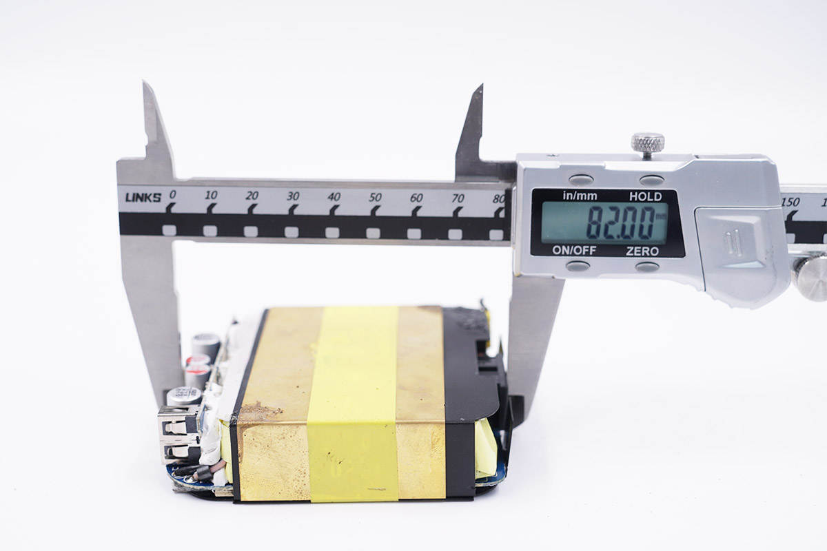

将机身壳切割开。

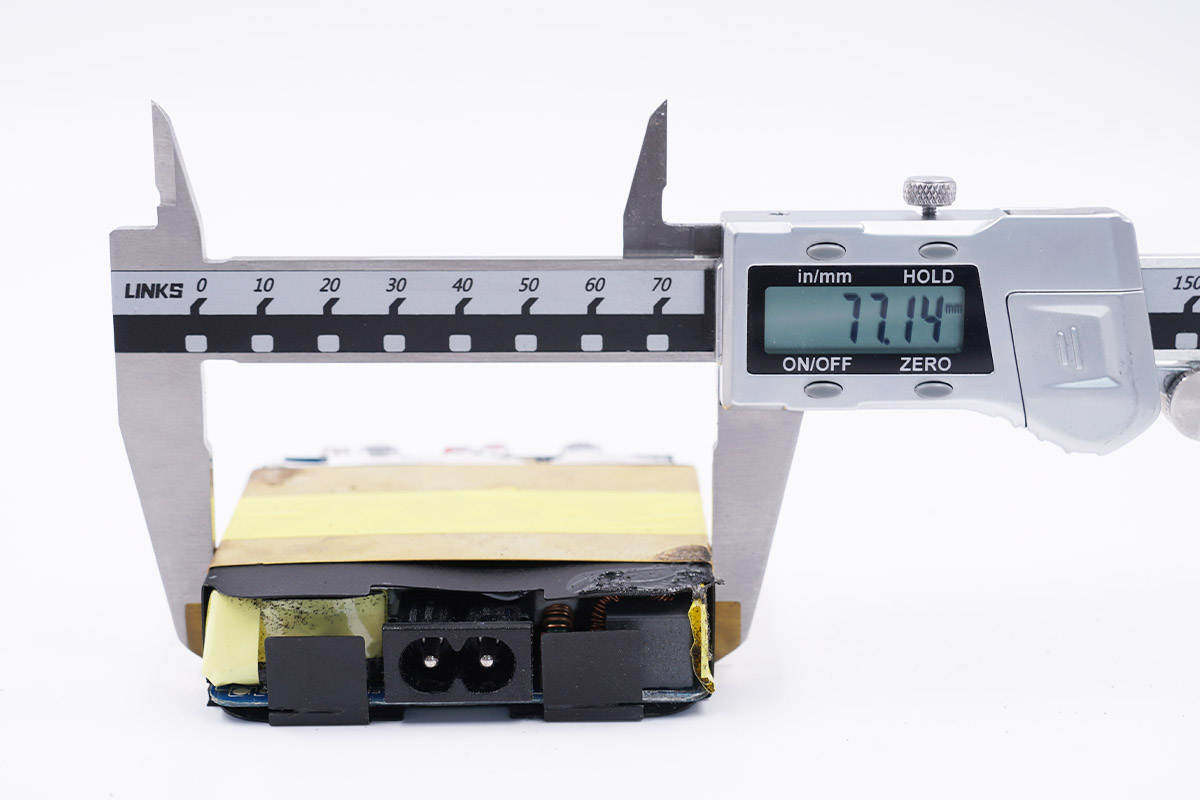

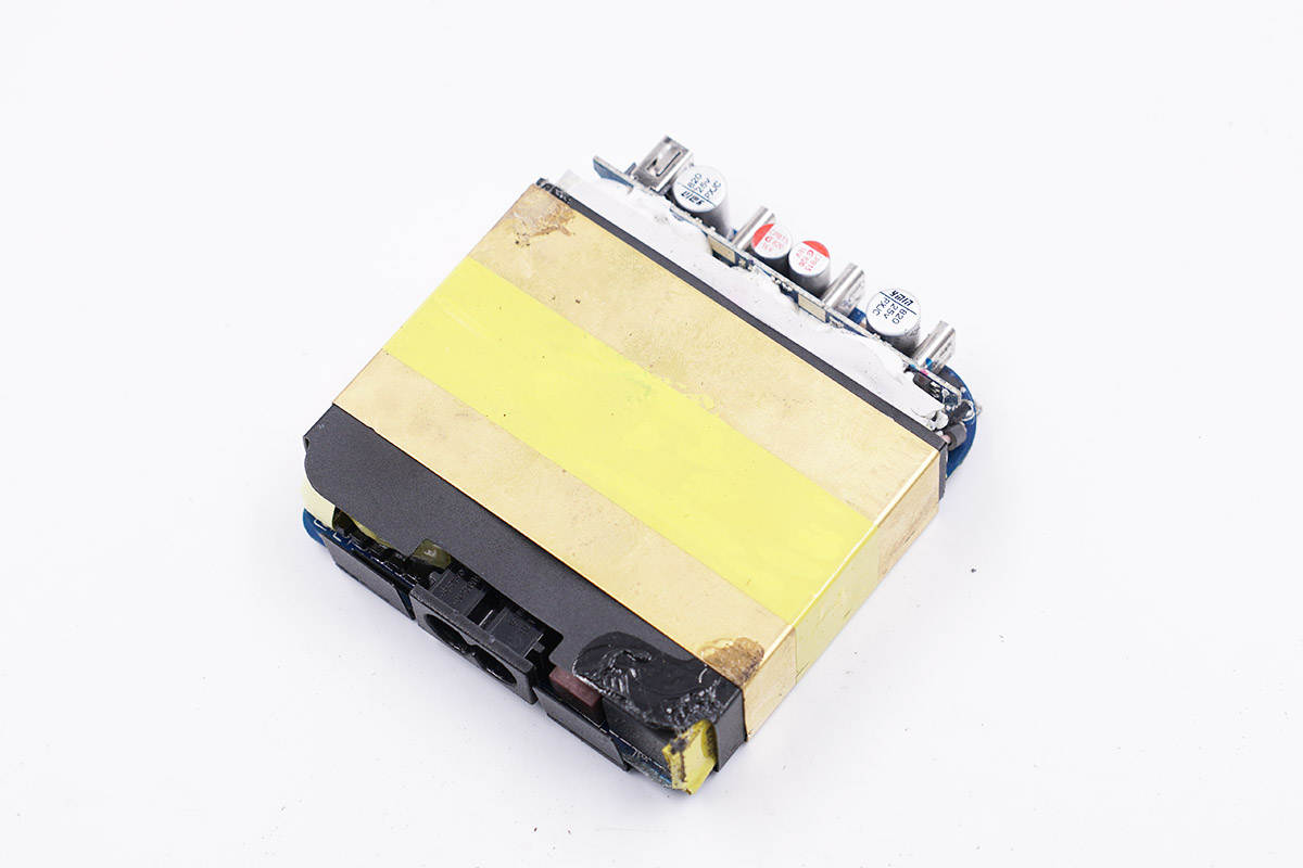

PCBA模块包裹隔离板和黄铜散热片,并粘贴胶带固定。

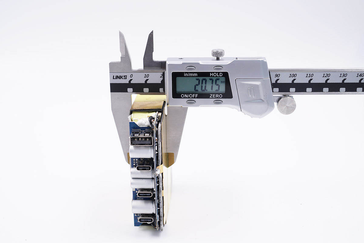

测得模块长度为82mm。
宽度为77.14mm。
厚度为20.5mm。

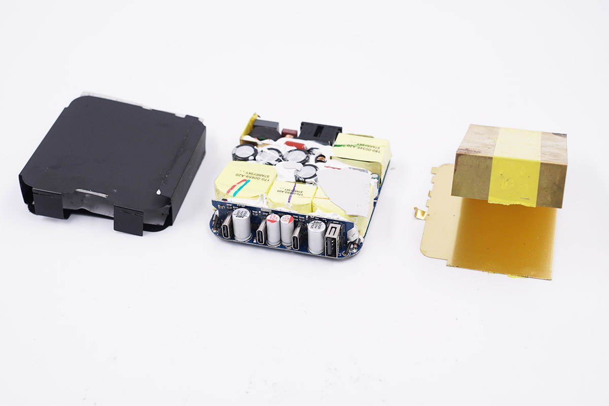

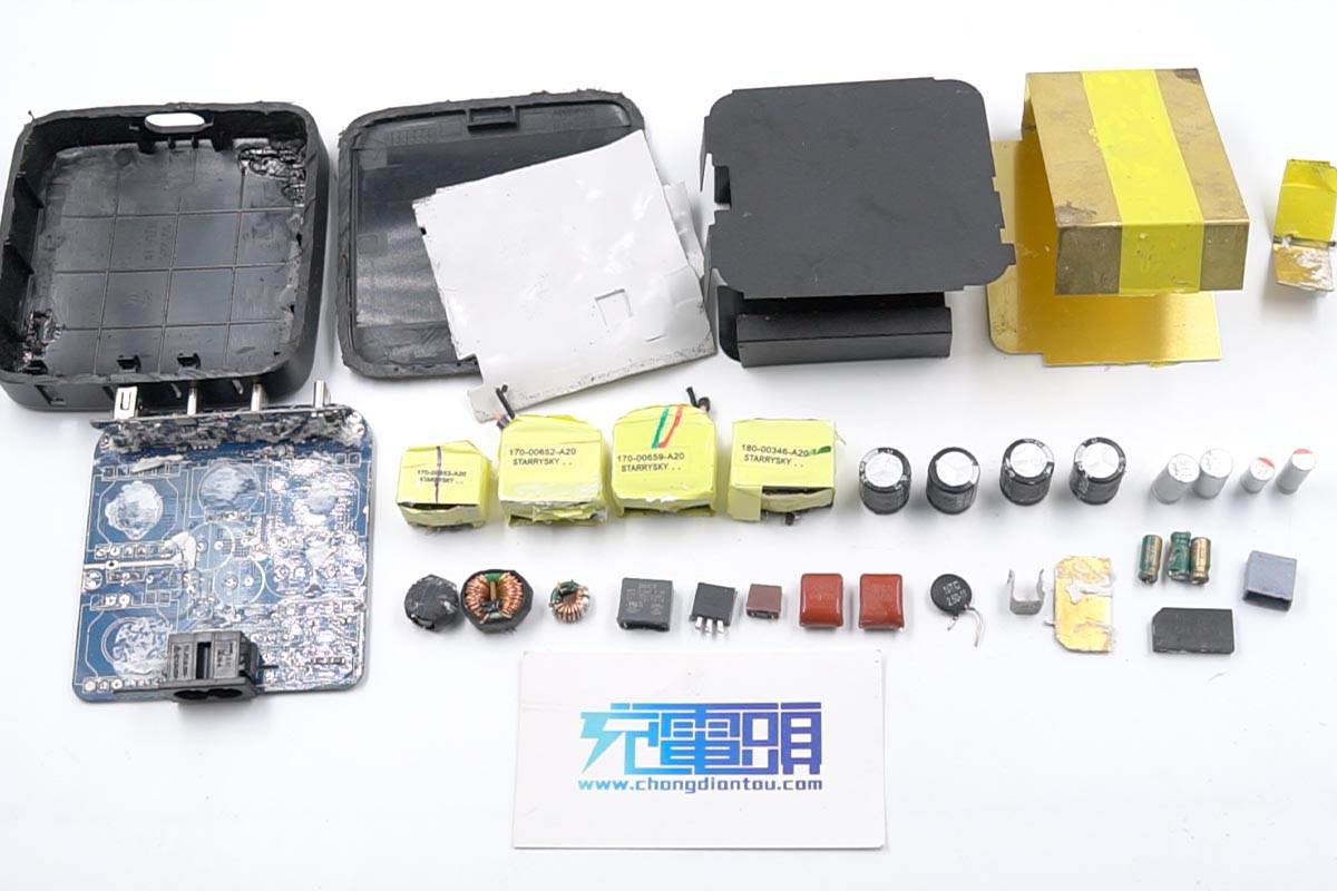

将散热片和隔离板去掉,主板背面还贴有导热垫。

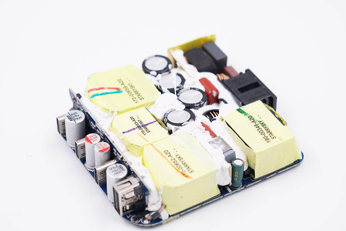

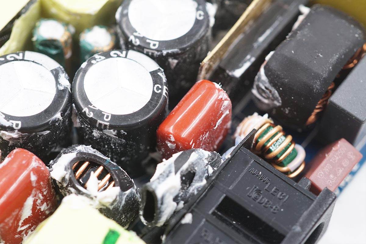

主板正面元器件间的缝隙全部填充硅橡胶加固,输出端四个母座均焊接在小板上,后面是三个变压器和一个PFC升压电感。

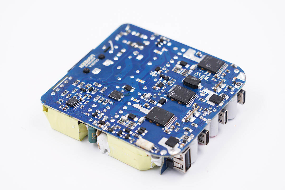

主板背面看上去相当简洁,对应的背面有三颗开关电源主控芯片。
通过观察发现,绿联100W 3C1A四口桌面充采用PFC升压后为三路高频QR反激开关电源电路供电,其中C1和C2口各一路,C3和A口共用一路,三路四口输出,电压由协议芯片控制。下面我们就从输入端开始一一了解各元器件的信息。

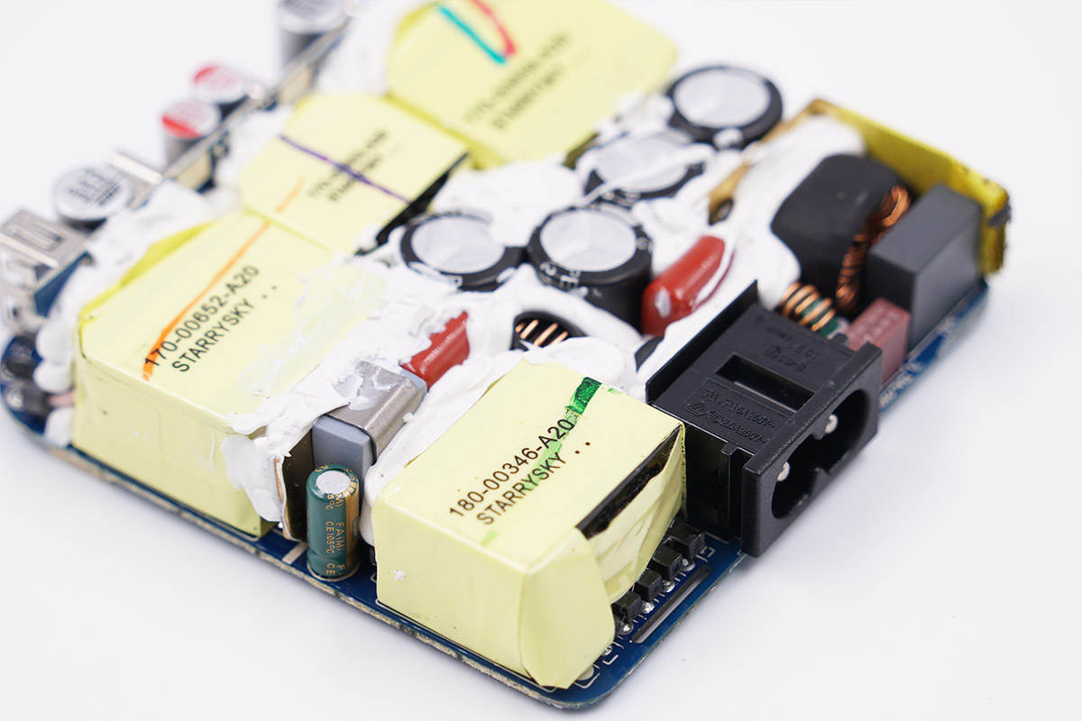

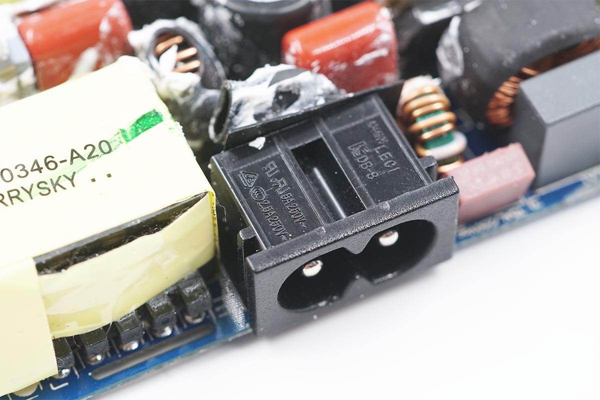

输入端中间是8字接口母座,后边设有隔离板。
母座右侧是保险丝、共模电感、安规电容、整流桥等器件。
共模电感外套绝缘管,整流桥配有散热片帮助散热。

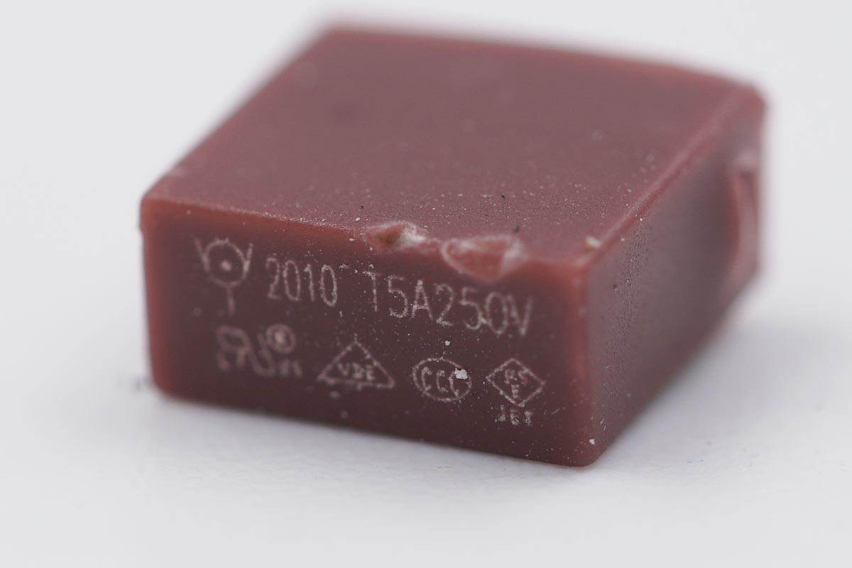

延时保险丝规格为5A 250V。

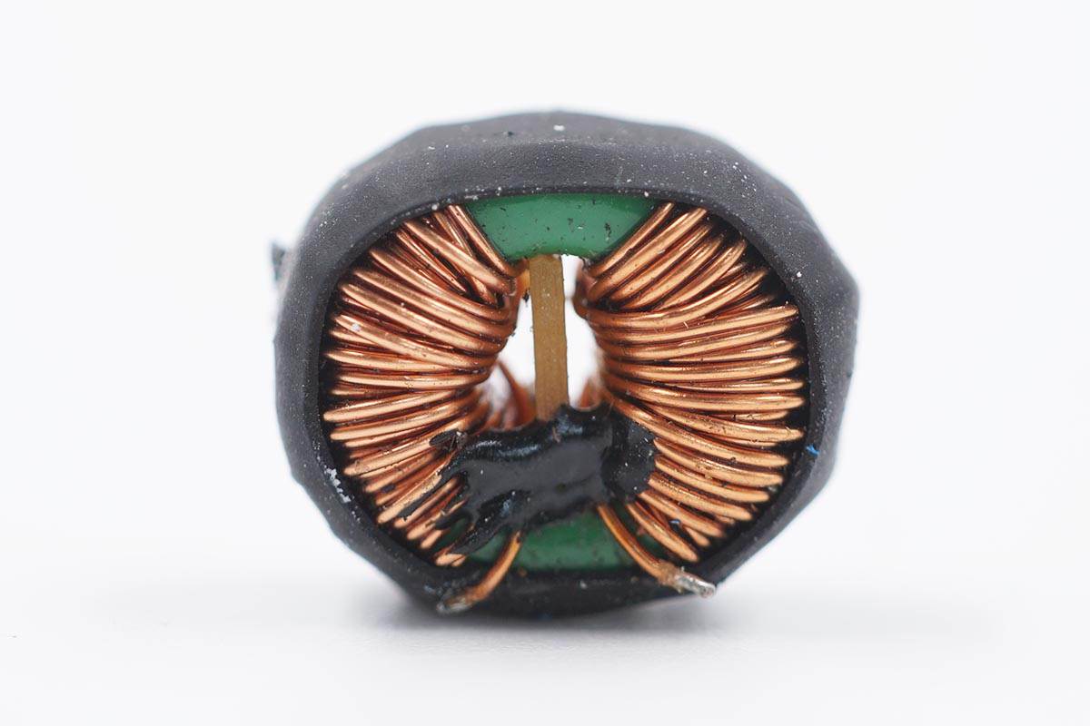

共模电感特写。
另一颗特写,两级设计用于滤除EMI干扰。

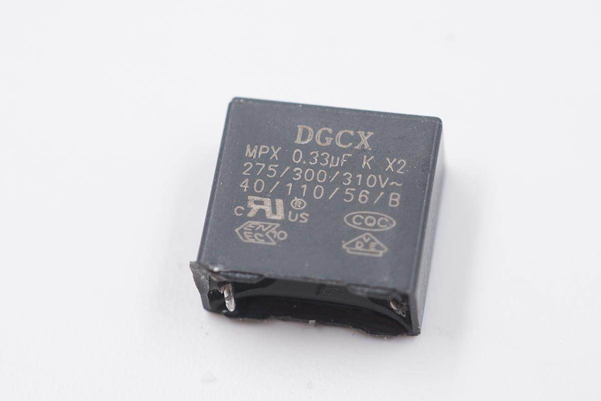

安规X电容来自成希电子,容量0.33μF。

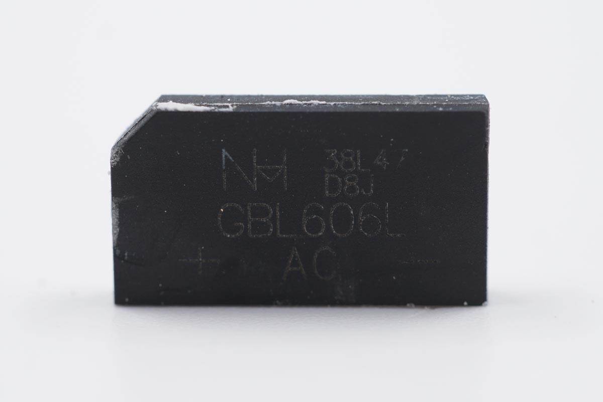

GBL606L整流桥特写。

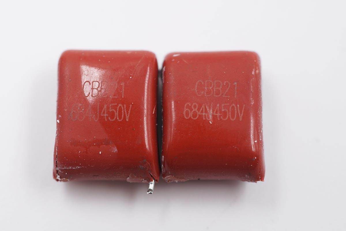

CBB薄膜电容特写,684J450V,用于整流输出滤波。

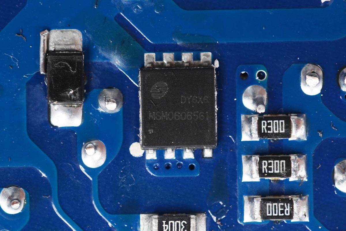

PFC升压整流管特写,为美浦森 MSM06065G1碳化硅二极管,采用DFN5*6封装,超薄封装节省体积,适用于高功率密度的大功率氮化镓适配器中。

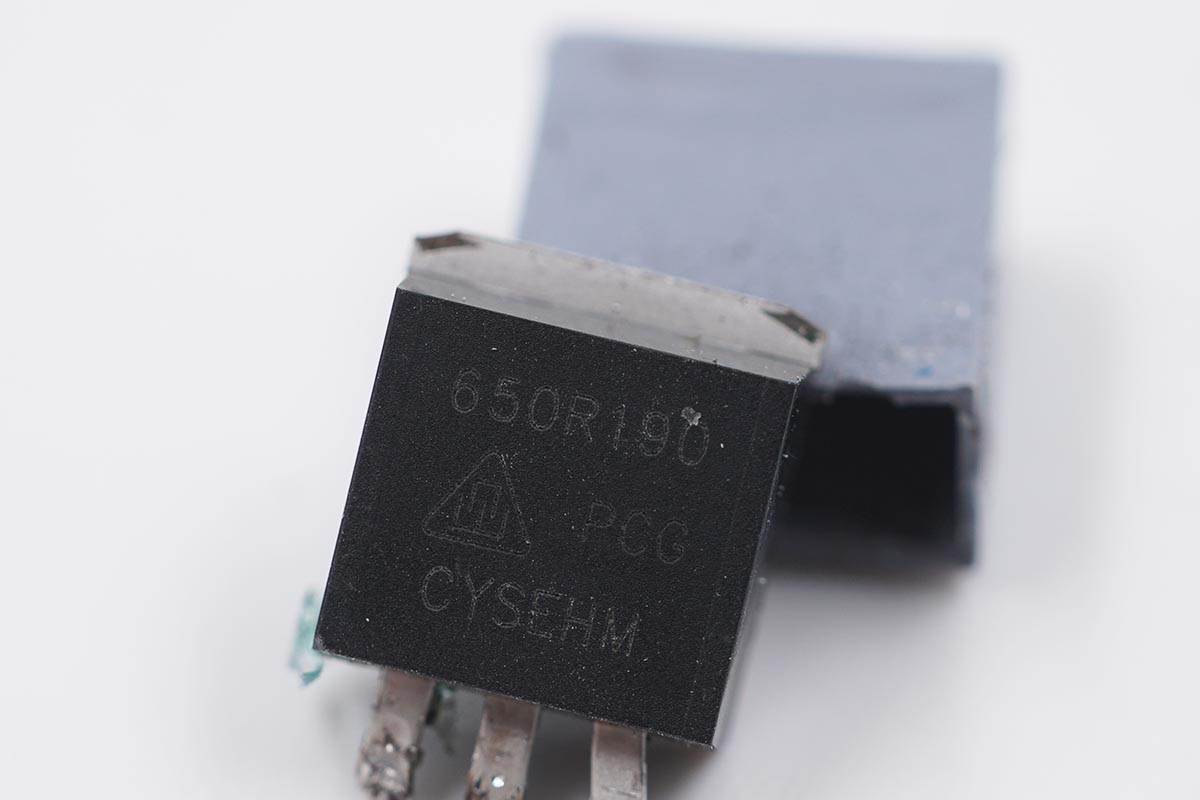

PFC升压整流管采用华润微HPI650R190PC-G,超结MOS,耐压700V,导阻0.13Ω。

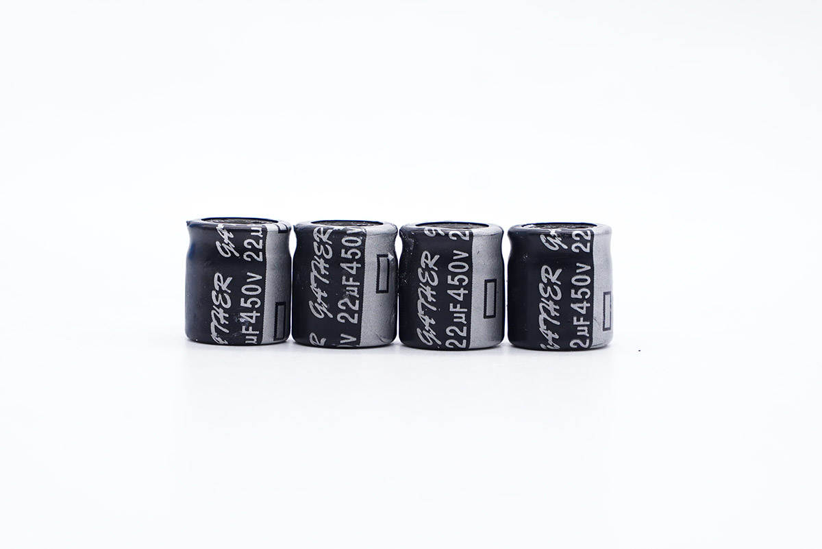

四颗高压滤波电解电容来自凯泽鑫电子,规格都是450V 22μF。

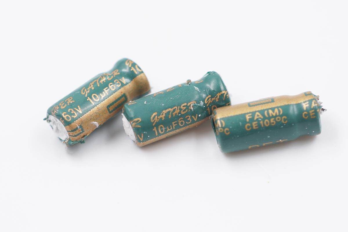

三路开关电源主控芯片供电电容也是来自凯泽鑫电子,规划为63V 10μF。

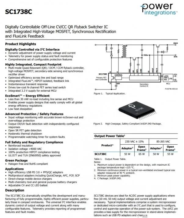

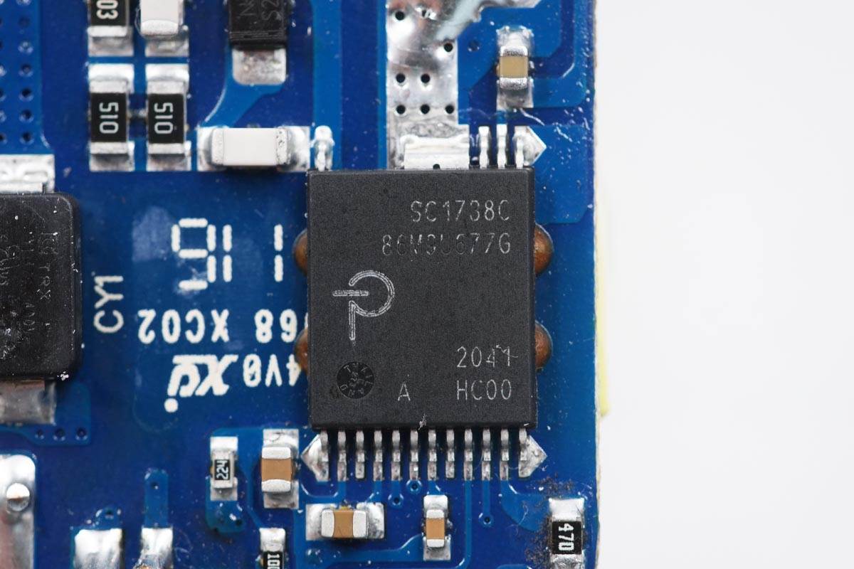

C1口电源主控芯片采用PI SC1738C,内置高压MOS和次级同步整流控制器,集成度高,采用I2C数字总线反馈调压。
PI SC1738C详细资料。

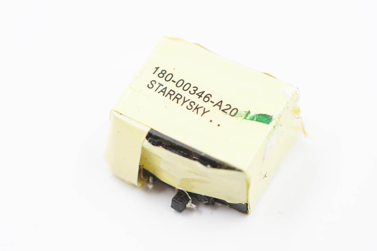

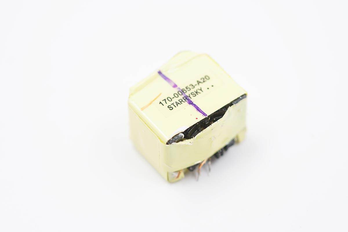

对应变压器特写。

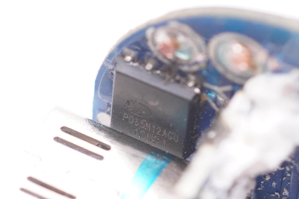

对应同步整流管采用新功率NCEP065N12AGU,耐压120V,DFN5x6封装。

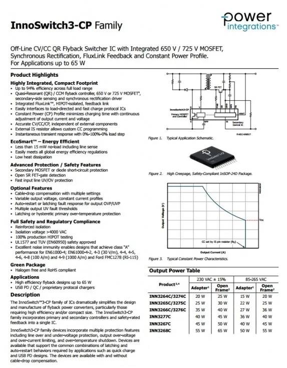

C3和USB-A口开关电源主控芯片采用PI INN3268C,集成了650V/725V初级开关MOS、同步整流、FluxLink反馈和恒功率特性的离线反激式恒压/恒流准谐振开关电源IC,最高支持65W输出功率。
PI INN3268C资料信息。

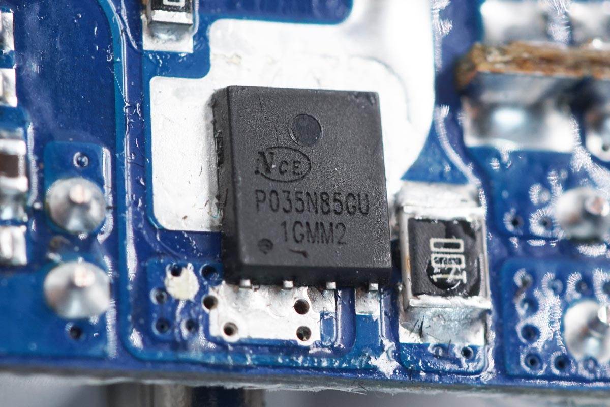

对应同步整流管采用新功率NCEP035N85GU,耐压85V,DFN5x6封装。

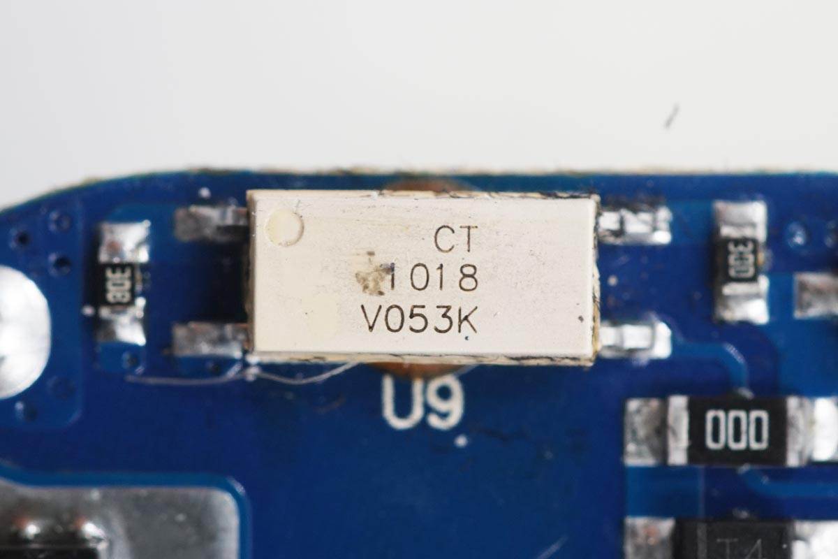

CT 1018光耦,用于输出电压反馈调节。

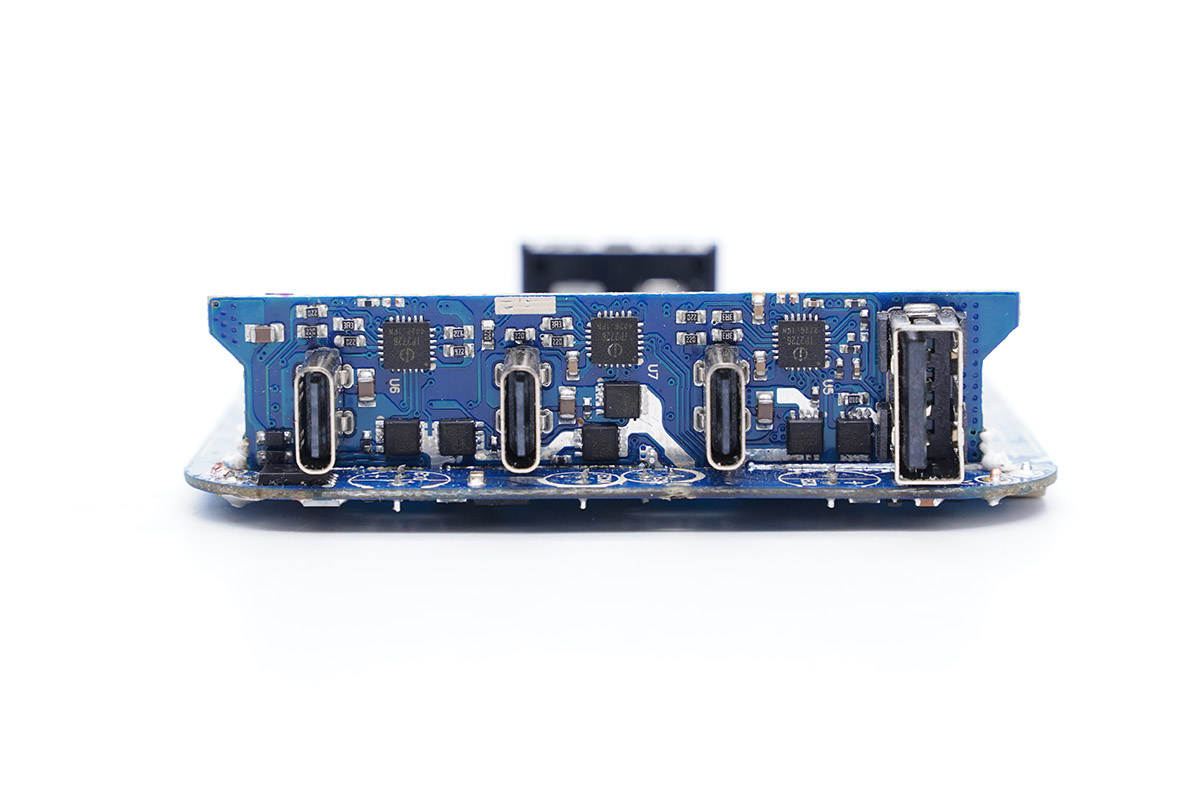

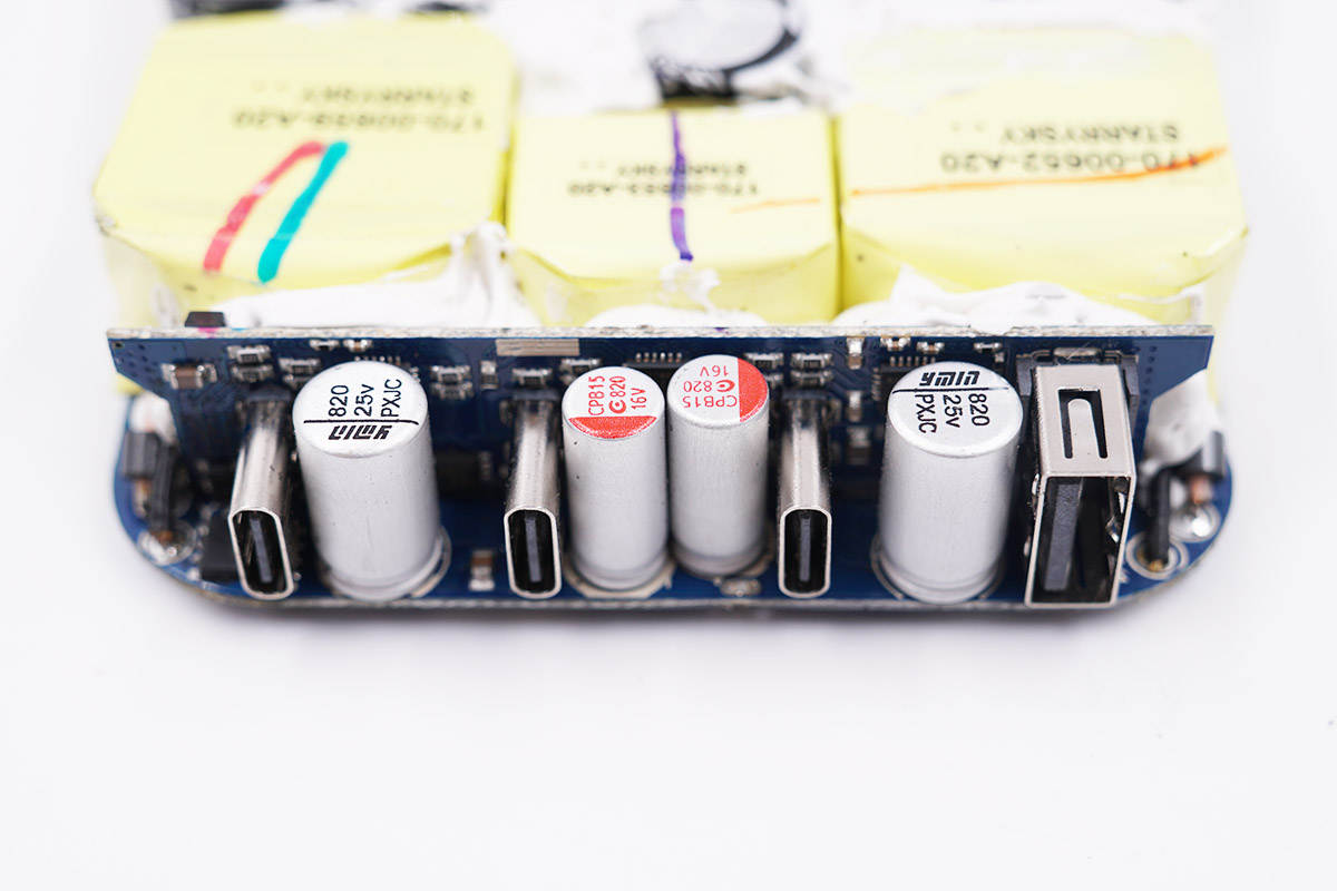

输出端除小板外还有四颗滤波固态电容。
两颗采用永铭NPX系列固态电容,规格都是25V 820μF。该系列电容具有小体积、低ESR、高容许纹波电流、高可靠性、耐开关冲击等特点。
充电头网了解到,永铭NPX系列固态电容此前已被安克30W氮化镓超能充、安克 65W氮化镓超能充、安克45W氮化镓超能充、闪极100W 3C1A氮化镓快充、摩米士65W 2C1A氮化镓快充、倍思45W 1A1C氮化镓充电器、努比亚65W氘锋氮化镓充电器等产品使用,此外还被应用在小小黑、品胜、邦克仕等品牌20W迷你充上,获得客户一致认可。

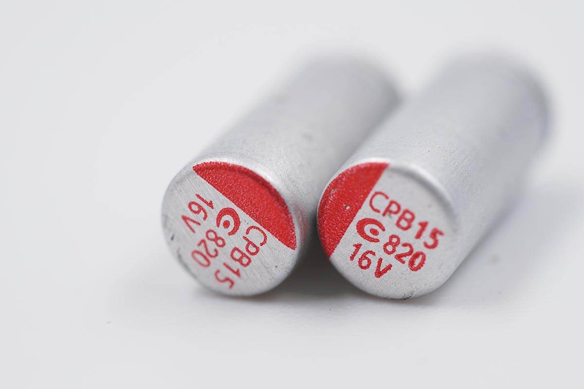

另外两颗来自钰邦,规格为16V 820μF。

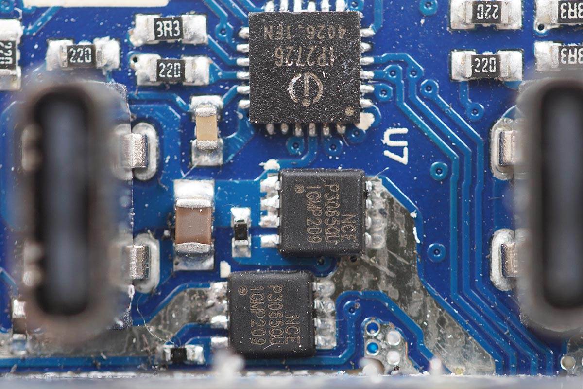

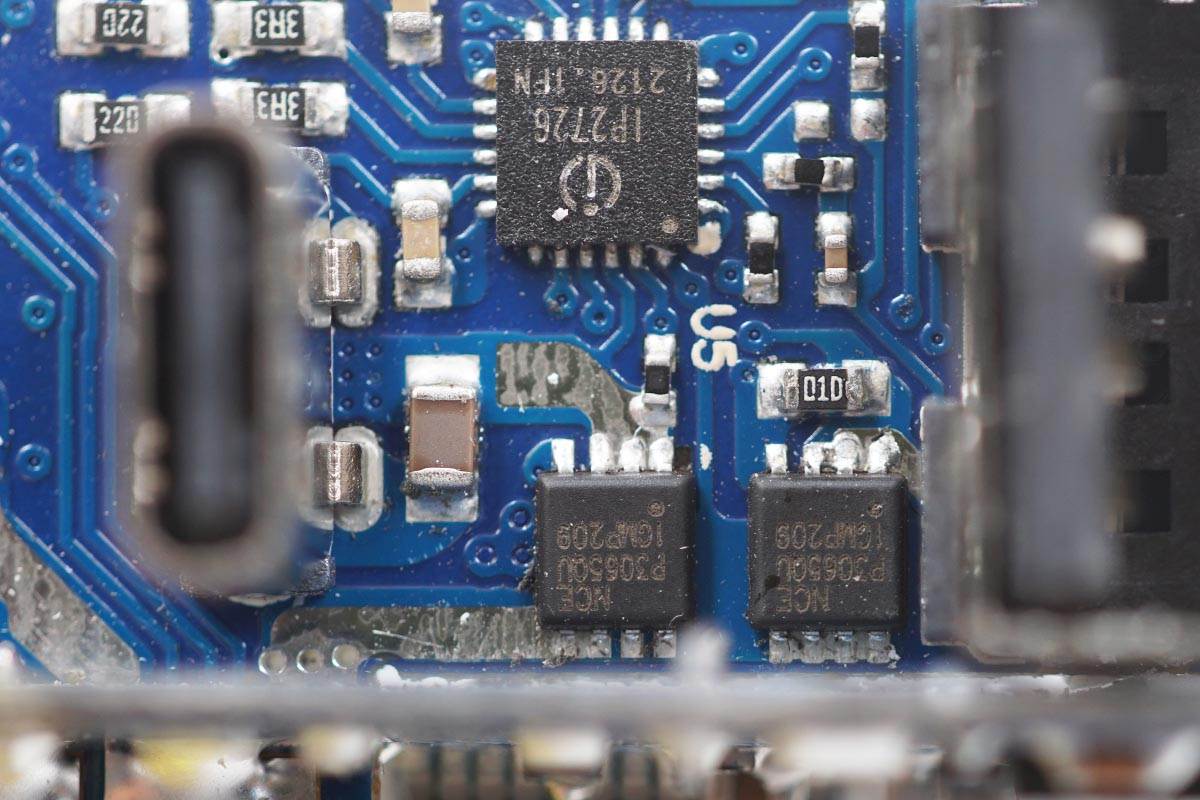

将电容拆掉,可以看到输出端采用了三组英集芯IP2726+新功率NCEP3065QU控制四口输出电压以及保护。其中C1和C2口各一组,C3和A口一组。

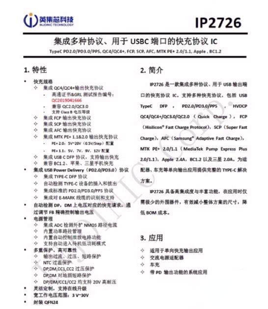

英集芯协议芯片IP2726特写,这是一颗集成多种协议、用于USB输出端口的快充IC,支持Type-C DFP、PD2.0/3.0、PPS、QC4+、QC2.0/3.0、FCP、AFC、SCP、MTK PE+、Apple2.4A、BC1.2以及三星2A等协议。具有高集成度和丰富的功能,在应用时仅需极少的外围器件,有效减小整体方案的尺寸,降低BOM成本。
充电头网了解到,英集芯IP2726已经通过了高通QC4+认证,拿到了中国大陆地区第一张QC4+认证证书。
充电头网了解到,英集芯IP2726此前已被AUKEY 65W 1A1C氮化镓快充充电器、RAVPOWER 90W双USB-C口PD快充充电器、斯泰克100W双USB-C口氮化镓充电器、麦多多30W 1A1C USB PD快充充电器、坤兴18W USB PD3.0 PPS快充充电器等产品采用。此外,英集芯的其它系列快充芯片也获得小米、华为、三星等客户的高度认可。

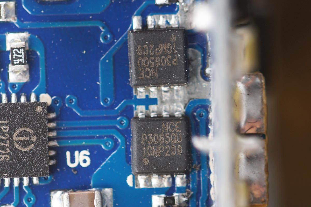

两颗新功率NCEP3065QU作为C1和C2口输出VBUS开关管,实现双路输出并联,耐压30V。
第二组特写,用于两路开关电源并联,实现100W输出。
第三组特写,两个管子分别用于USB-C3和A口。
