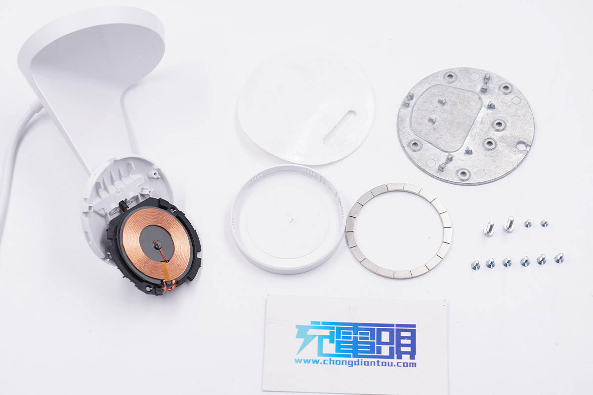

撕掉底部防滑胶垫,底部设有一块配重铁板,并有六颗螺丝封装固定。
底部除了铁板实际上什么也没有。
将充电板外壳拆开,内部边缘设有磁铁环,由18颗小磁铁组成。
线圈固定在黑色塑料板上,中心配有热敏电阻进行温度监控,并打胶固定,塑料板使用螺丝进行固定。
背面固定有无线充电路板,连接线芯打胶加固。

无线充电线圈特写,利兹线绕制。
