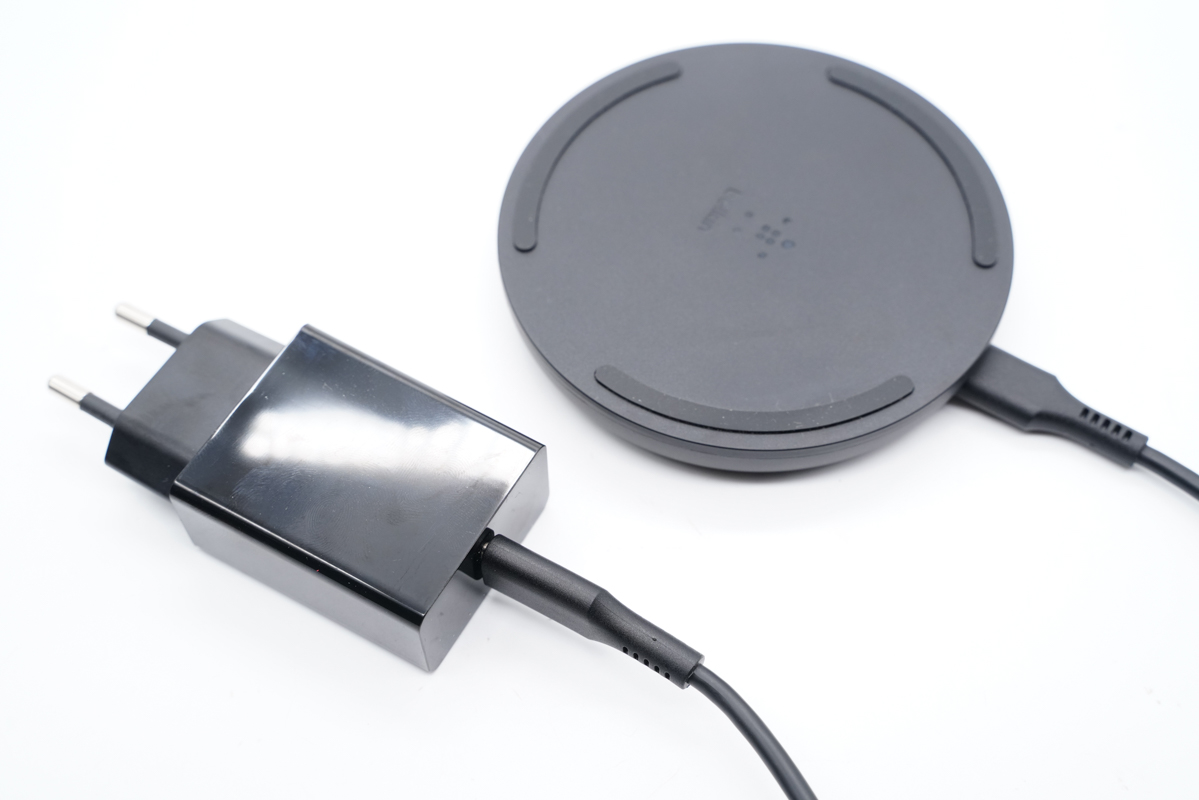

最近充电头网入手了belkin贝尔金一款15W无线充电器WIA002V2,产品性能参数以及造型设计和之前拆过的WIA002基本一样,不过附带有20W PD快充充电器和CC数据线,用户无需再额外购买,而充电器又可以直接拿来给iPhone 12进行有线快充,可以说十分方便。那么充电头网就继续对这款原装充电器进行详细拆解,看看其用料如何。 一、贝尔金无线充原装20W充电器外观
包装打开一览,无线充电器套有防尘塑料袋,充电器贴有防刮塑料膜。
产品套装一览。

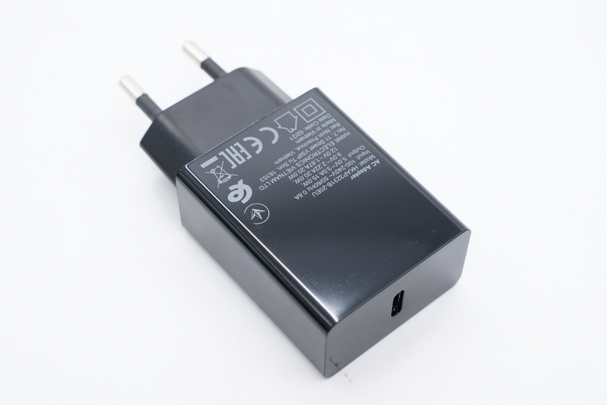

充电器机身采用直板造型设计,表面亮面处理,两侧过渡圆润,整体设计风格十分硬朗。

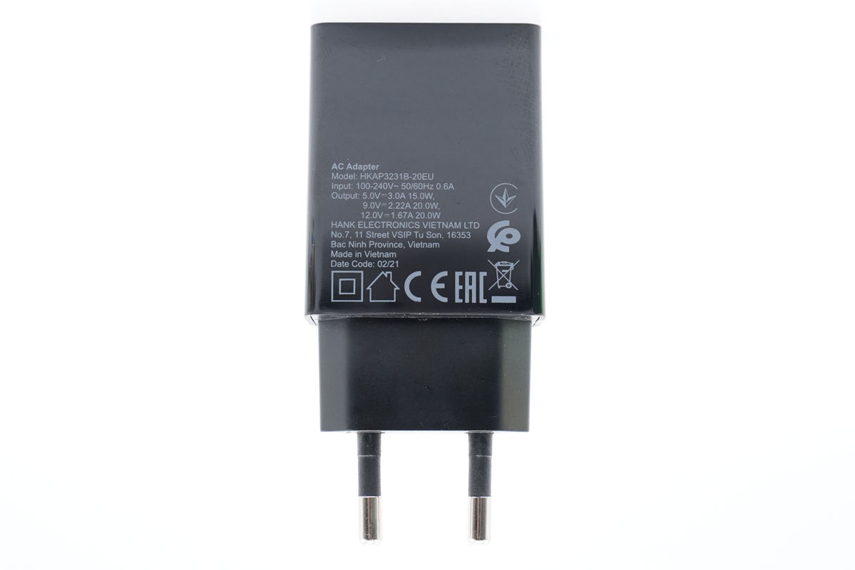

机身上印有充电器参数信息
型号:HKAP3231B-20EU 输入:100-240V~50/60HZ 0.6A 输出:5V3A、9V2.22A、12V1.67A 产品已经通过了CP、CE和EAC认证。

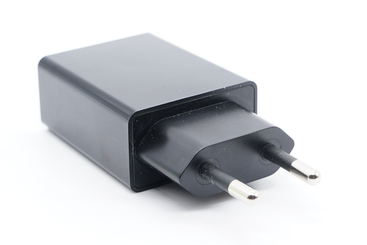

输入端采用典型欧规长插脚设计,插入更稳固。

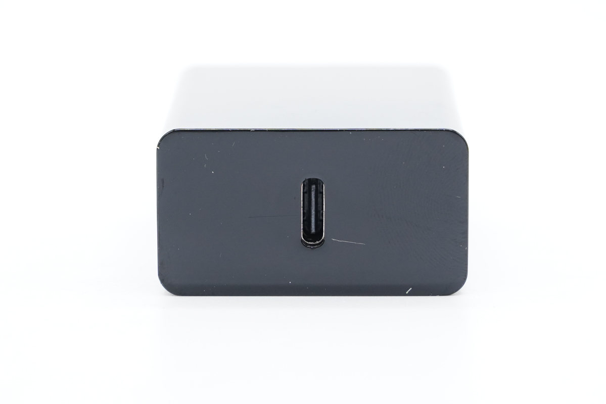

输出顶面中心设有USB-C接口,黑色胶芯不露铜。

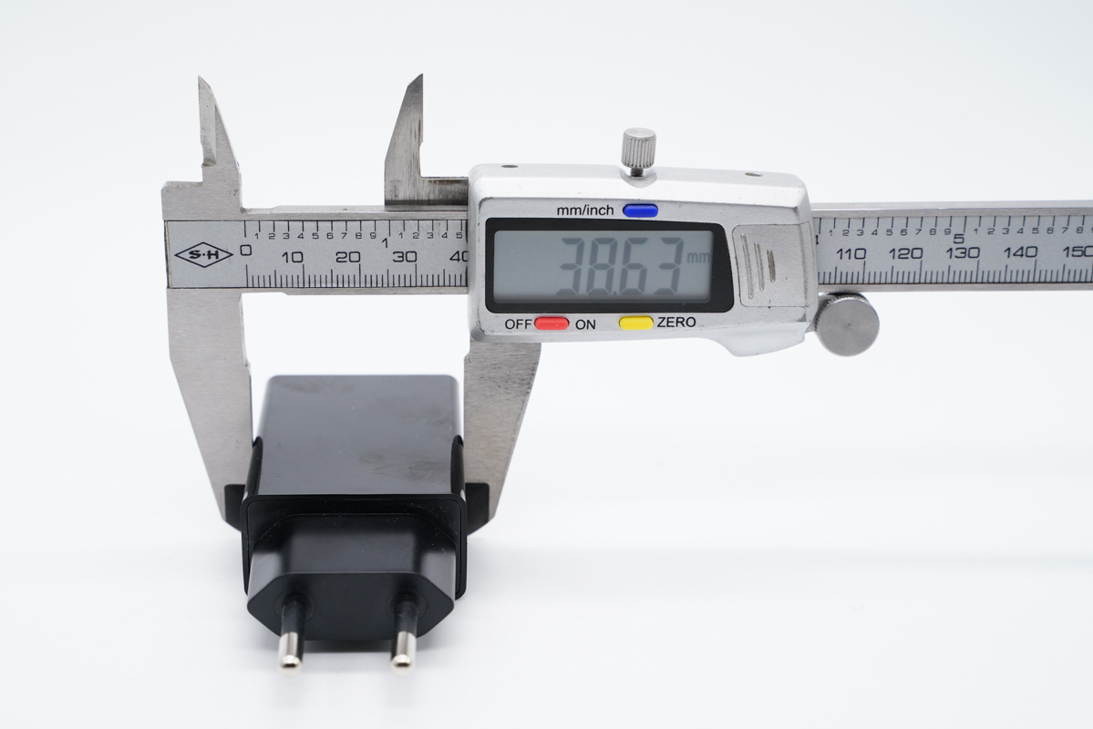

使用游标卡尺实测充电器机身总长度约为66.59mm。
宽度为38.63mm。

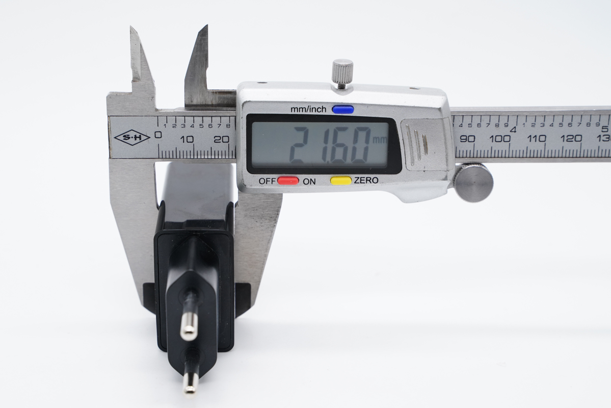

厚度为21.6mm。

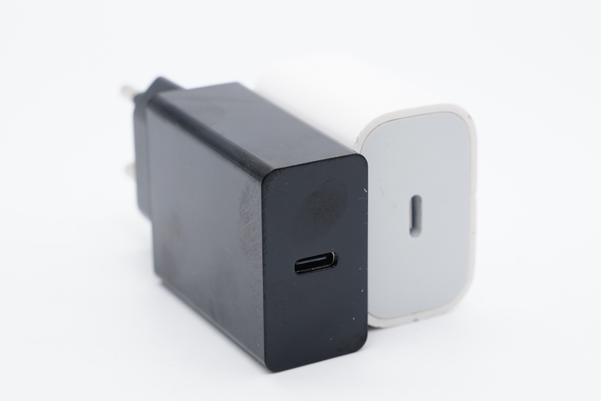

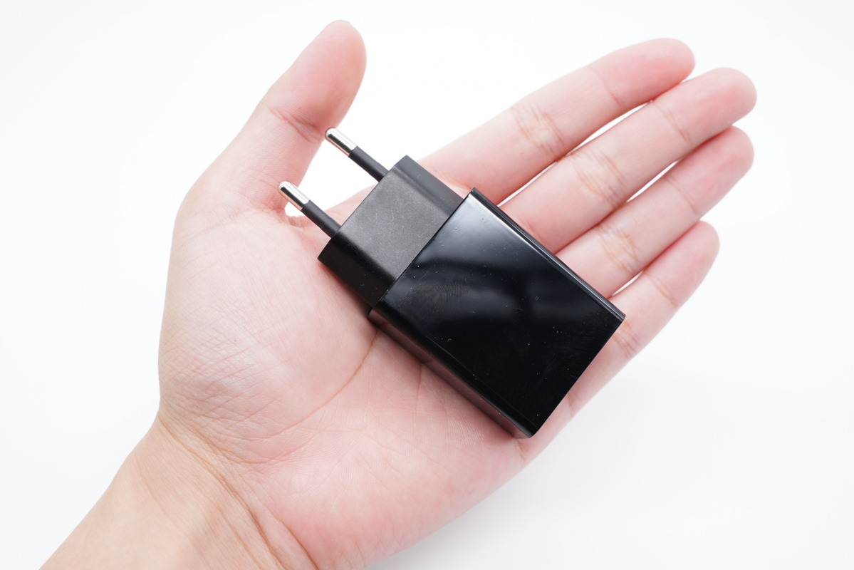

机身比苹果20W充电器的长一点,不过也更加扁平。 拿在手上的直观感受。

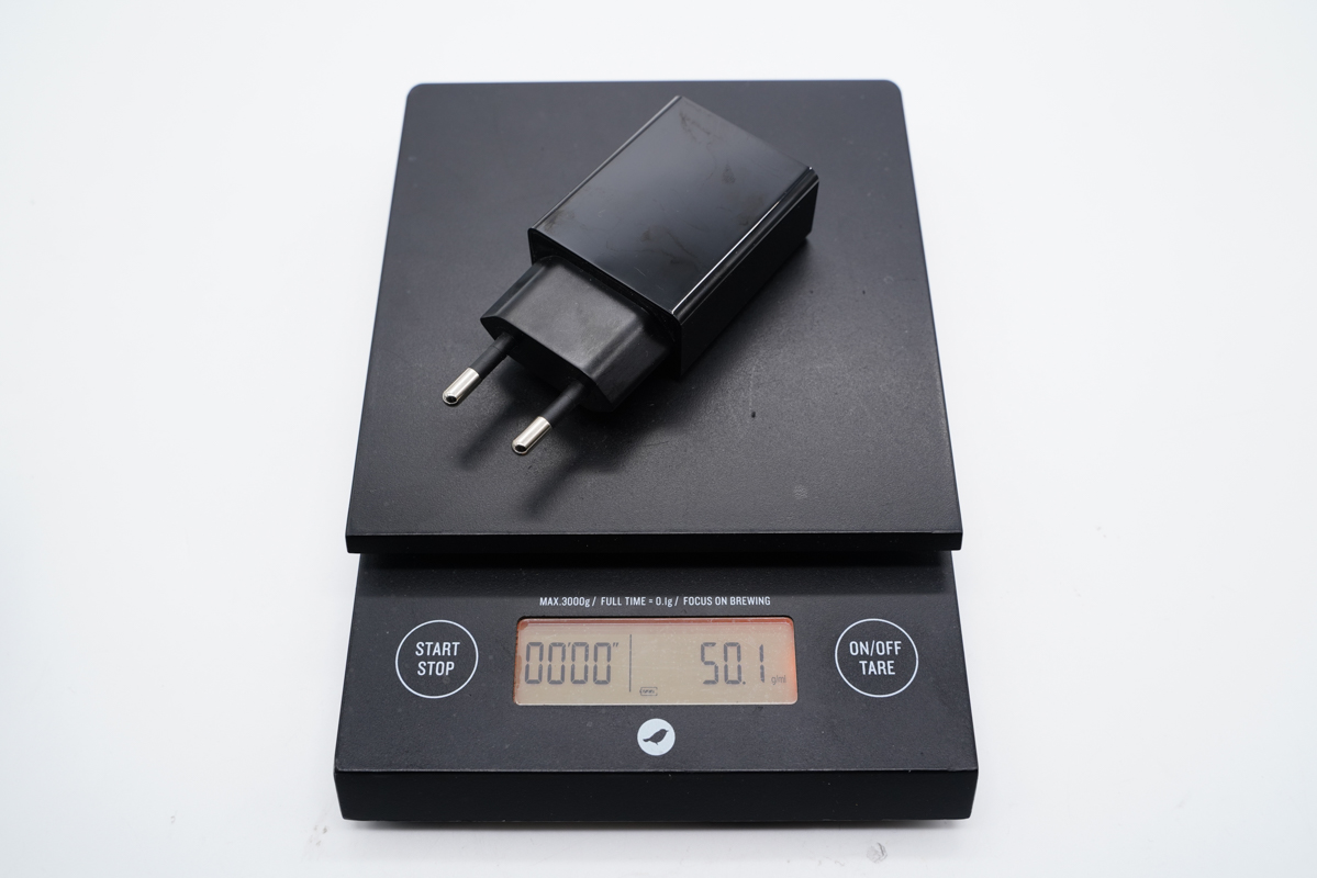

充电器净重约为50g。

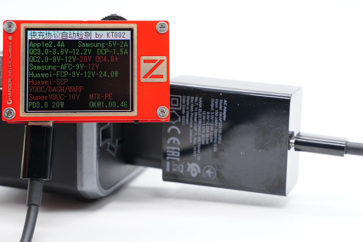

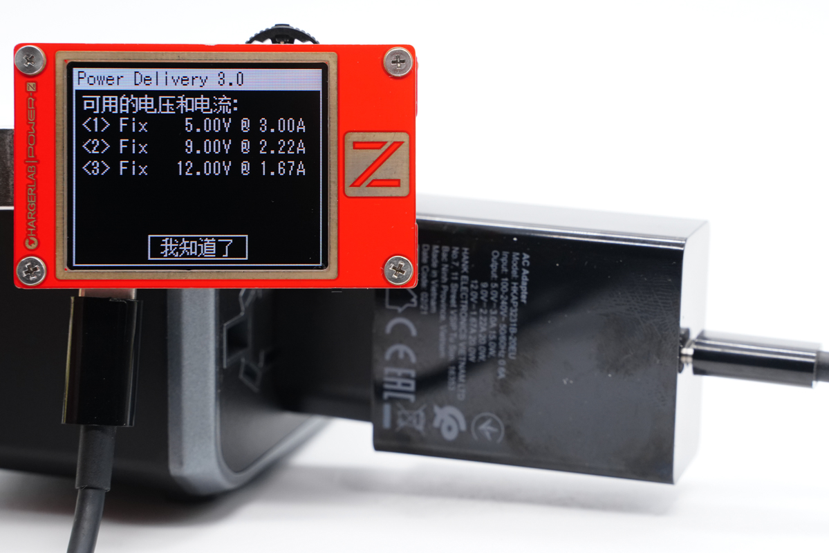

使用ChargerLAB POWER-Z KT002检测USB-C口输出协议,显示支持Apple 2.4A、Samsung 5V2A和DCP协议,以及QC2.0/3.0、AFC、FCP、PD3.0快充协议。 此外C口还具备5V3A、9V2.22A、12V1.67A三组固定电压档位。 二、贝尔金无线充原装20W充电器拆解

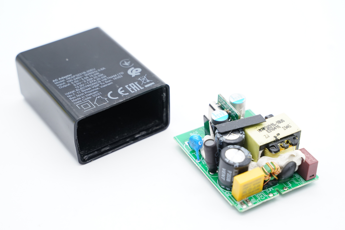

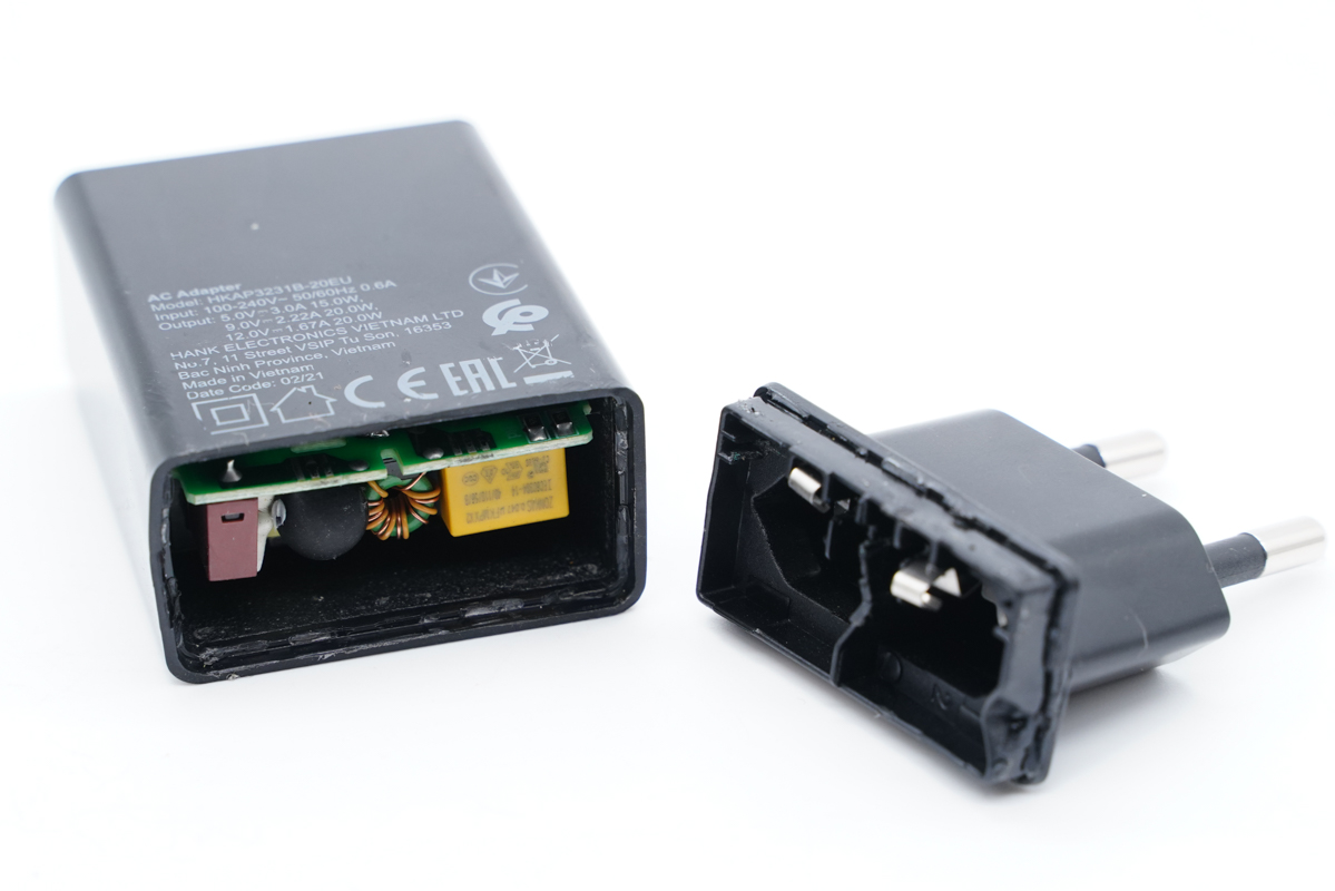

将机身壳拆开,输入端采用金属弹片接触通电设计。
将PCB板取出,初次级之间有绝缘板隔离。
PCB板正面一览,变压器、输出端小板等打胶加固。

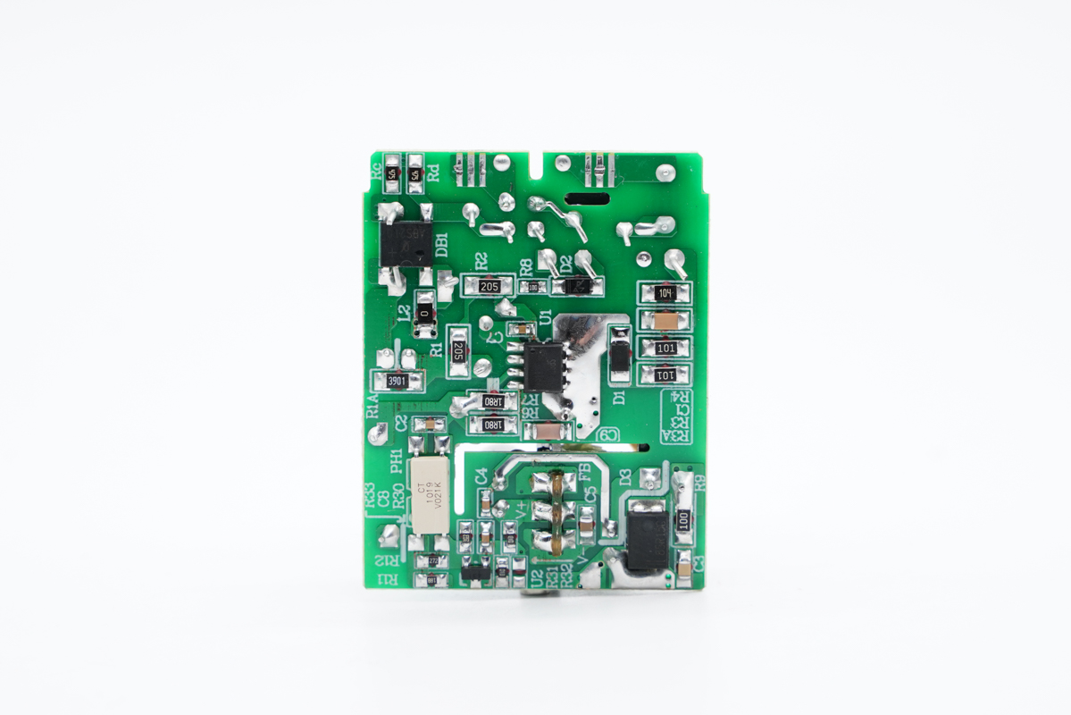

PCB板背面一览,白色光耦横跨在初次级之间,此外还有整流桥、主控芯片、次级同步整流芯片。

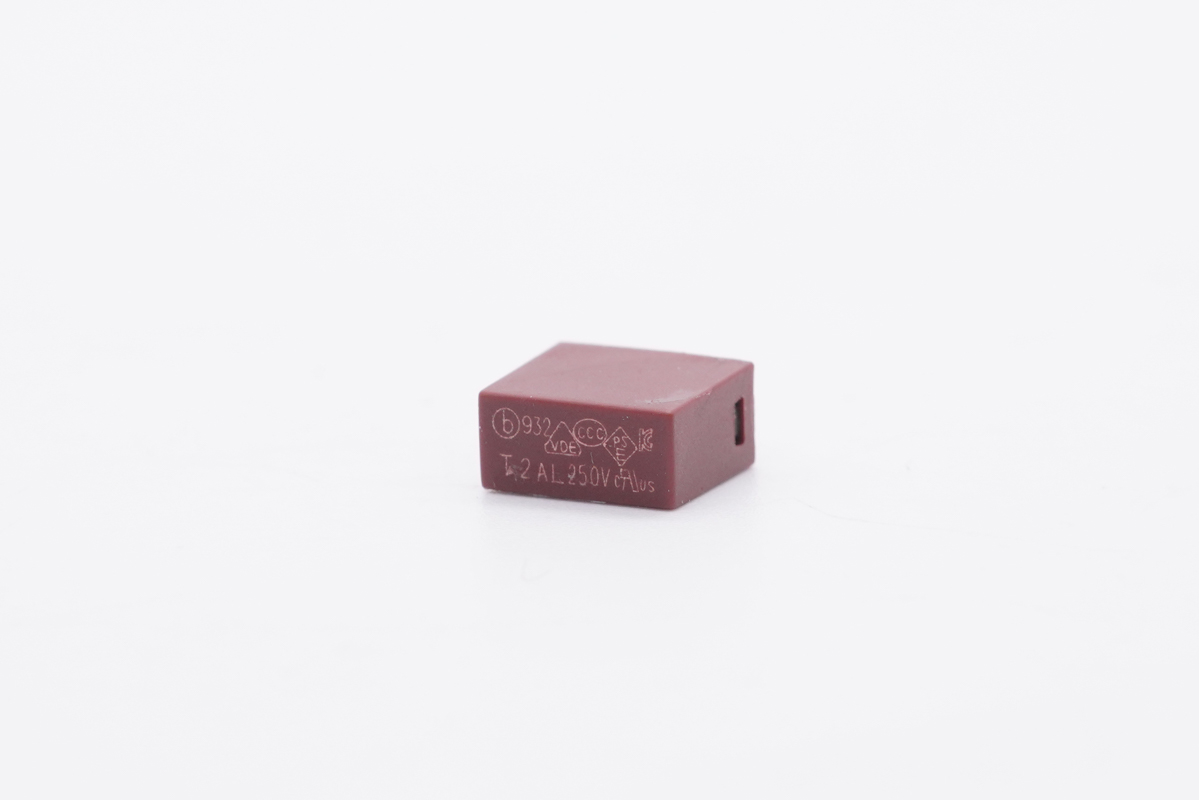

延时保险丝规格为2A 250V。

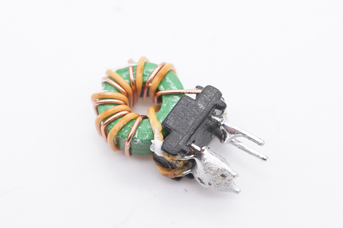

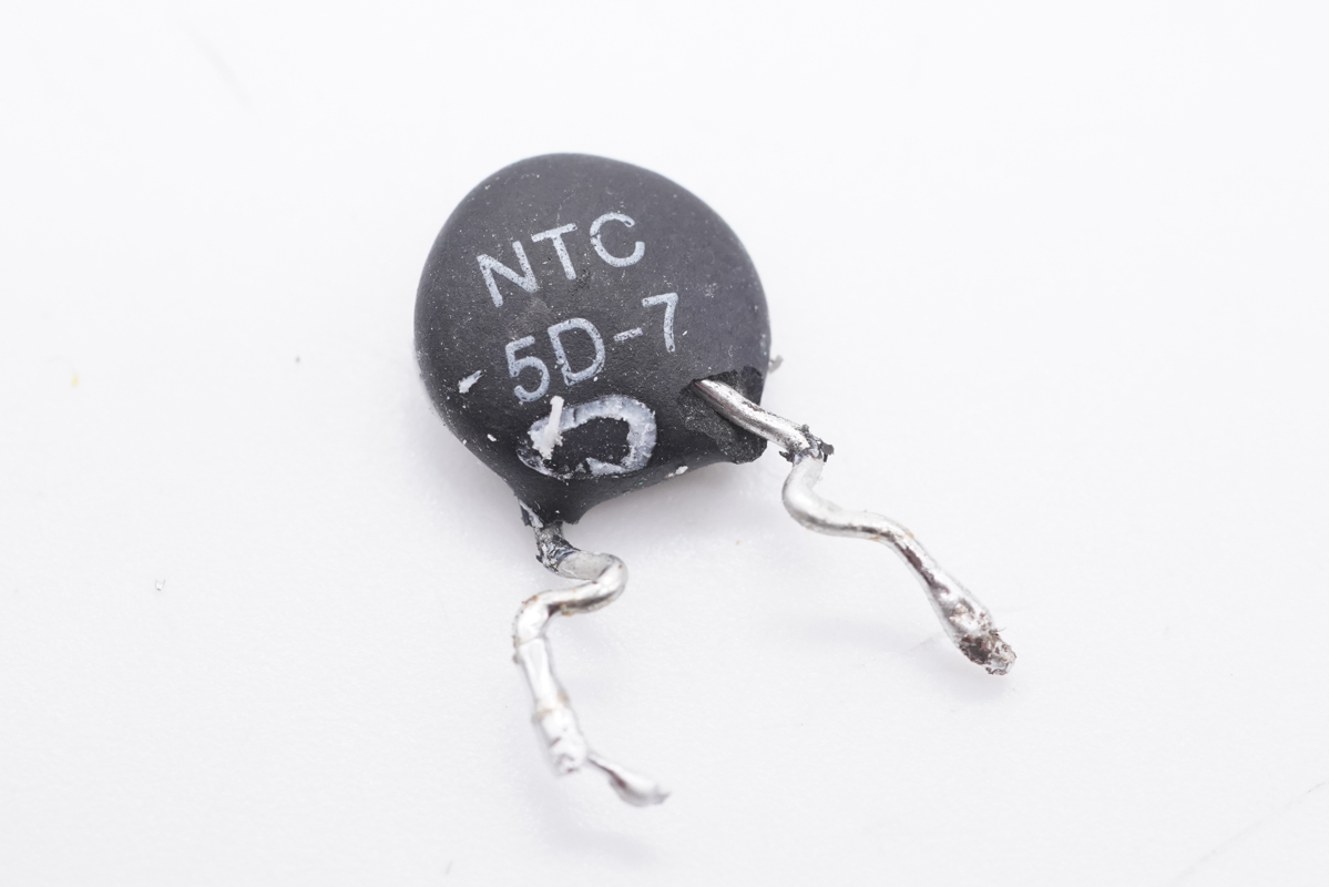

NTC浪涌抑制电阻特写,用于抑制上电浪涌电流。 共模电感双线绕制,用于滤除EMI干扰。

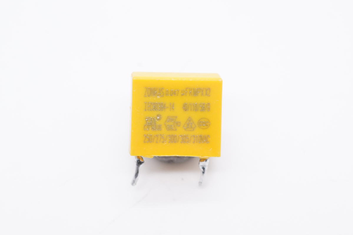

安规X电容容量0.047μF。

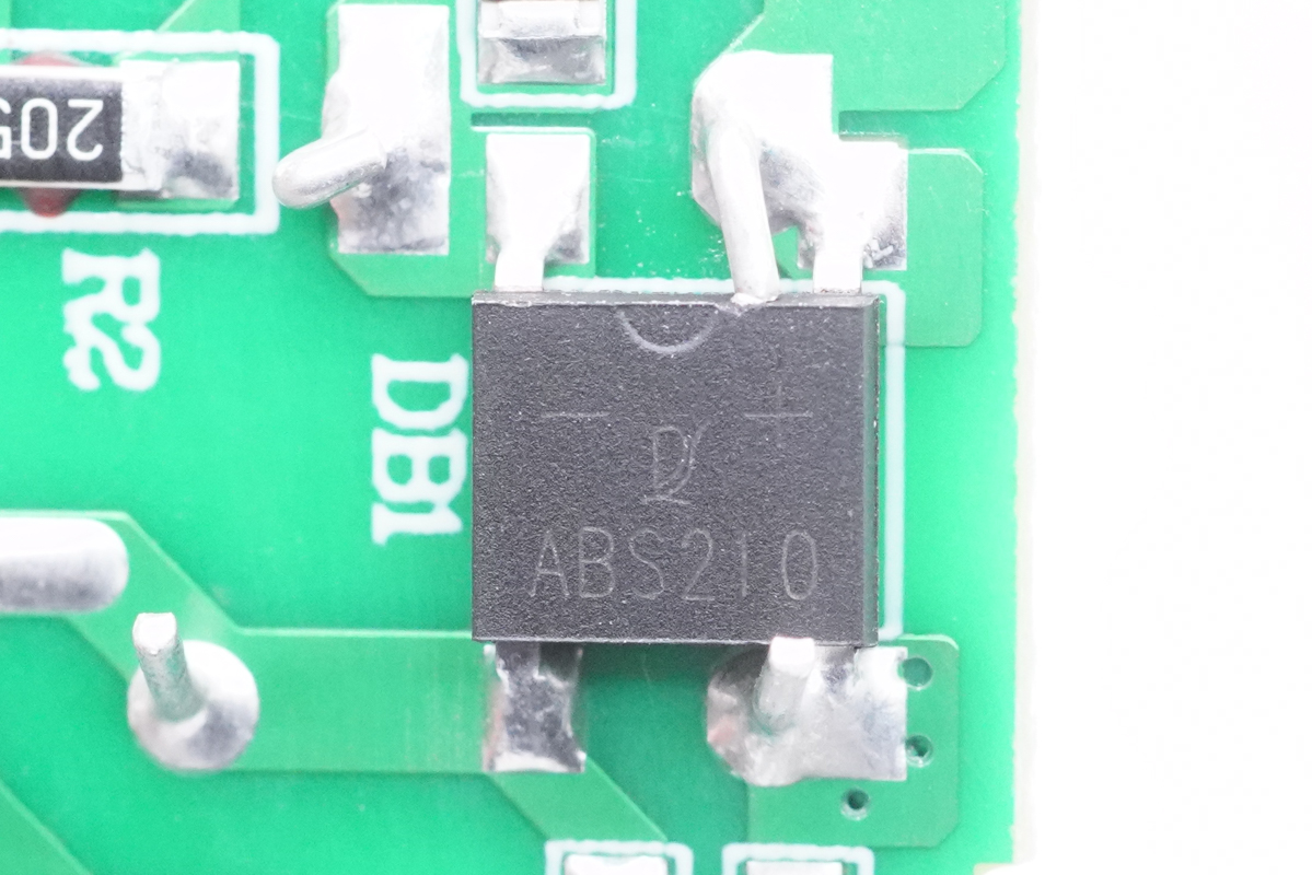

ABS210整流桥特写。

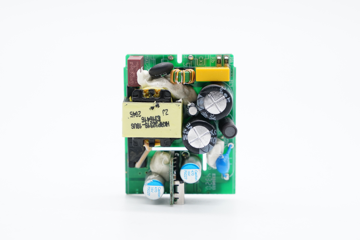

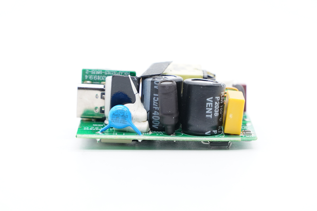

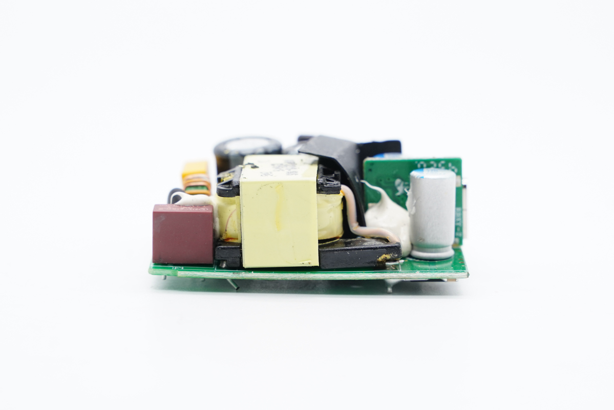

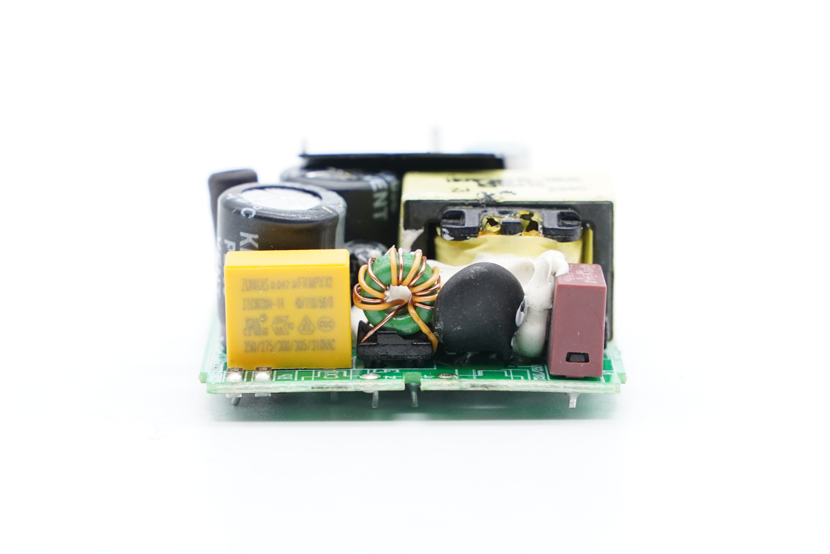

PCB板侧面一览,这一侧设有工字电感、两颗高压滤波电解电容以及一颗Y电容。
另一侧放置保险丝,变压器,固态电容。

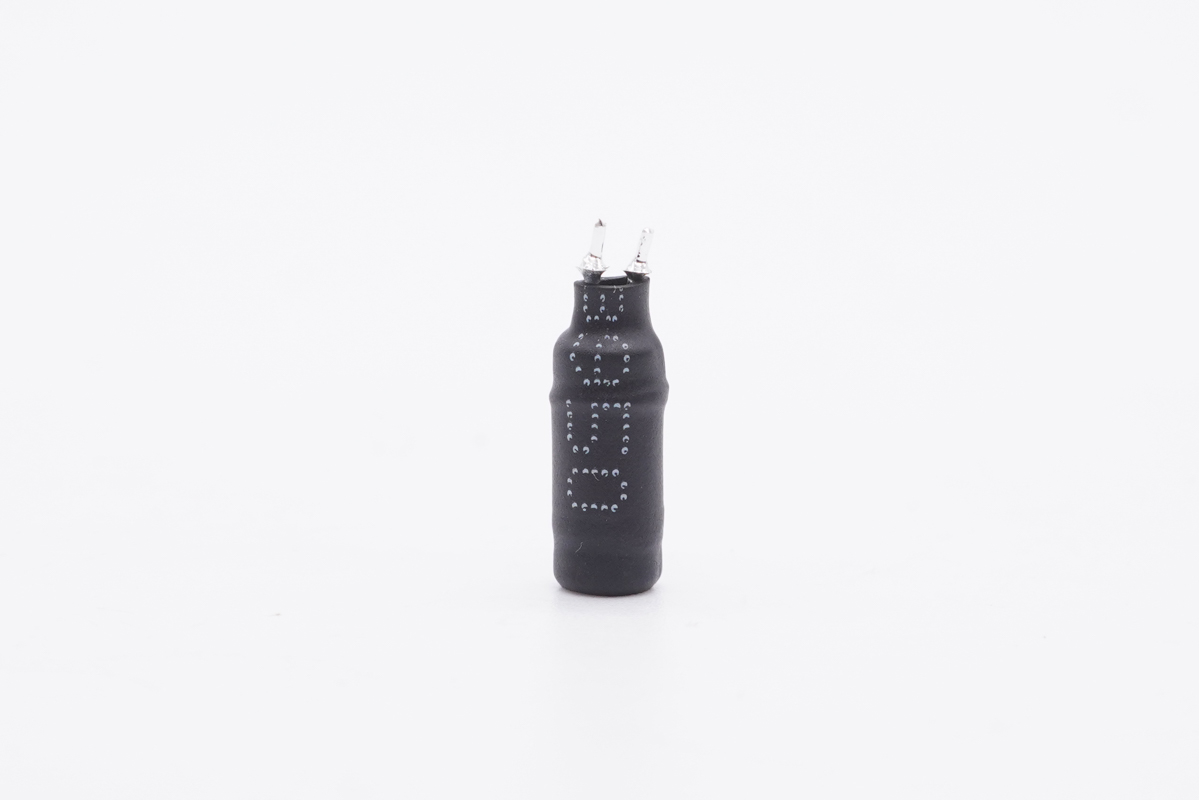

工字电感外套热缩管保护。

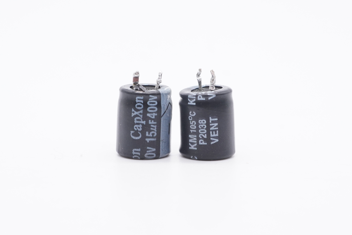

两颗高压滤波电解电容均来自丰宾,且规格都是400V 15μF。

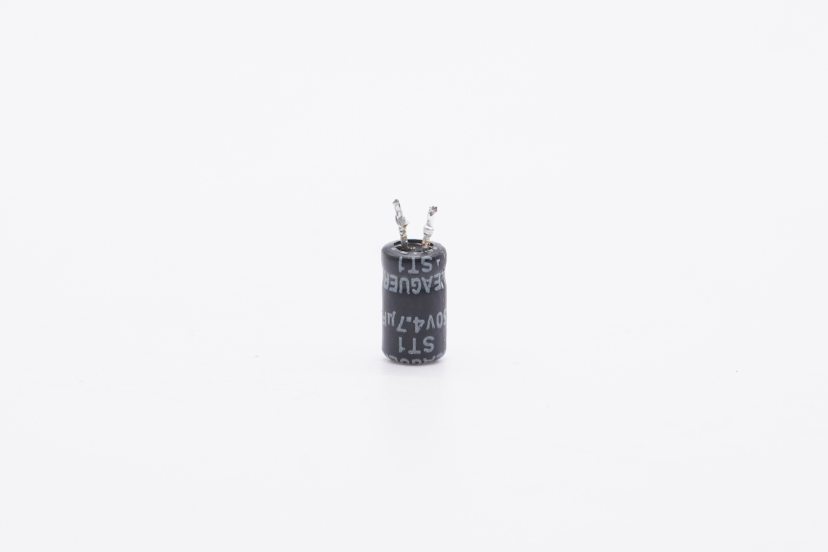

主控芯片供电电容规格为50V 4.7μF。

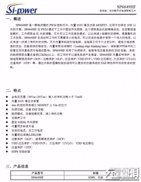

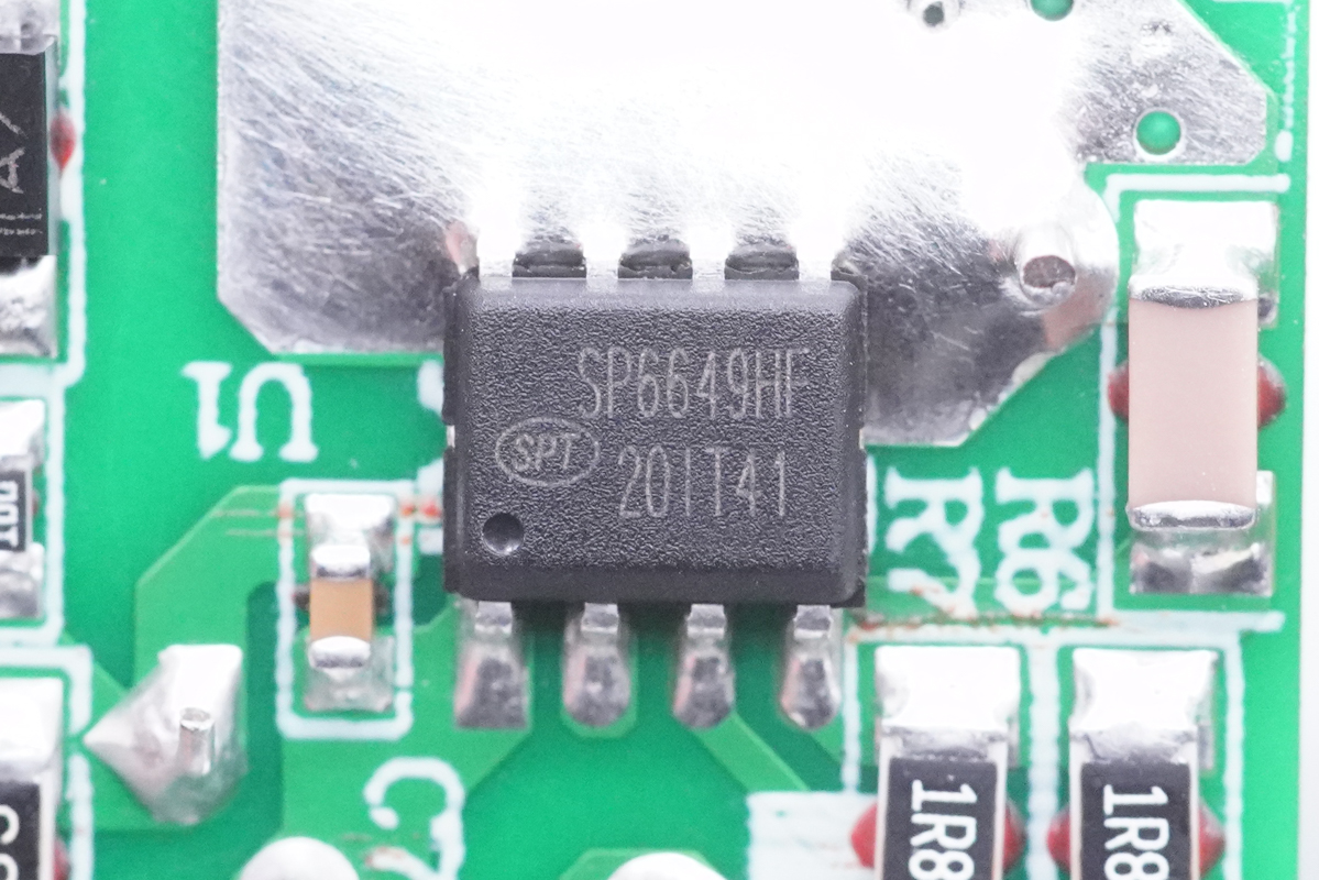

开关电源主控芯片采用硅动力SP6649HF,这是一颗电流模式PWM控制芯片,内置650V高压功率MOSFET,应用于功率在30W以内的方案,固定65KHz开关频率,内置抖频功能用于改善EMI性能,跳频模式提高轻载效率,降低待机功耗。同时内置多种完善的保护功能,全功率范围无音频噪声,采用SOP8封装,芯片焊盘大面积露铜加锡散热。
硅动力SP6649HF资料信息。

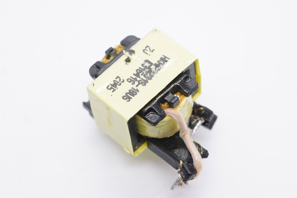

变压器特写,顶部喷码有信息。

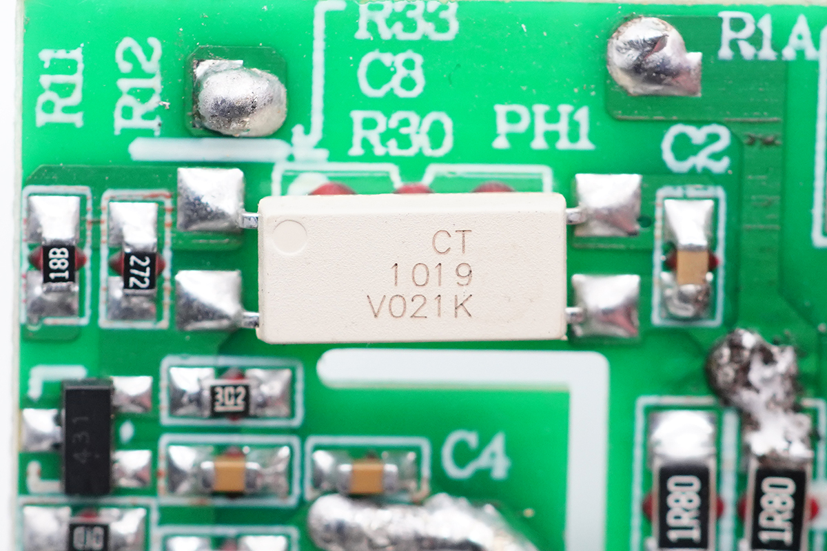

CT 1019光耦,用于初级次级通信,反馈输出电压。

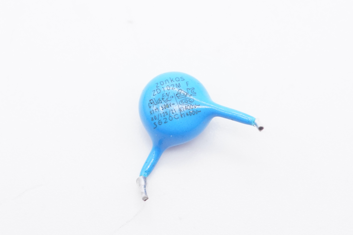

蓝色Y电容特写,用于输出抗干扰。

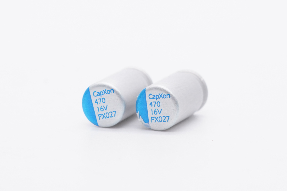

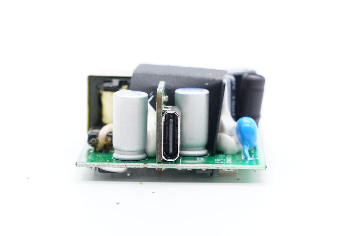

输出端一览,USB母座使用协议小板垂直焊接,两侧各有一颗输出滤波固态电容。
两颗固态电容也是来自丰宾,规格均为16V 470μF。

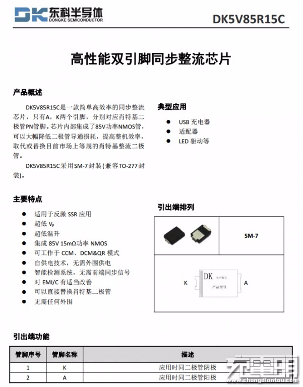

东科半导体高性能双引脚同步整流芯片DK5V85R15C,只有A,K两个引脚,分别对应肖特基二极管PN管脚;内部集成了85V功率NMOS管, 可以大幅降低二极管导通损耗,提高整机效率, 取代或替换目前市场上等规的肖特基整流二极管;采用SM-7封装(兼容TO-277封装)。
东科DK5V85R15C资料信息。

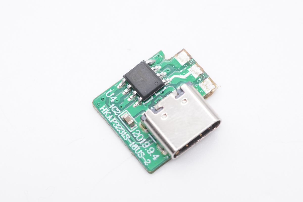

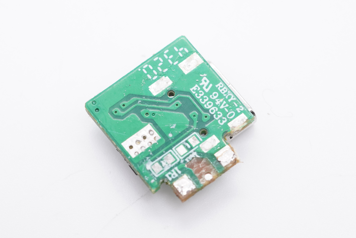

小板正面设有协议芯片和USB母座。

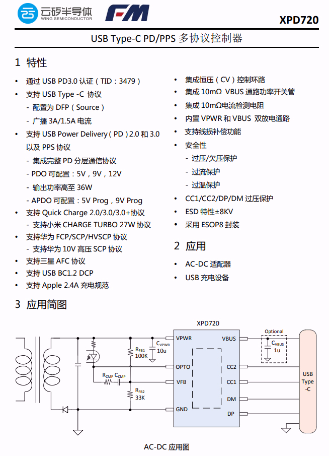

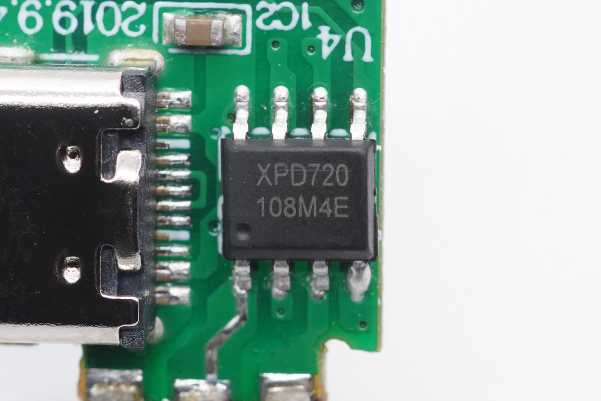

另一面没有元器件,输出小板电路非常简洁。 USB PD协议芯片采用云矽半导体XPD720,这款芯片已经通过了USB PD3.0认证,TID:3479,支持QC2.0、QC3.0、AFC、FCP、SCP、HVSCP、PD和PPS等快充协议,内部集成 10mΩ VBUS 通路功率开关管,并且集成10mΩ电流检测电阻,支持完善的保护功能,节省外围元件数量,简化电路,降低成本。采用ESOP8封装。
云矽半导体XPD720资料信息。充电头网拆解了解到,云矽半导体XPD系列快充协议芯片已被联想20W 1A1C快充插座、傲基20W PD快充充电器、倍思20W迷你PD快充、海陆通20W PD快充、傲基1A1C 32W快充、奥睿科20W USB PD快充、乐奇领先20W PD快充等多个品牌的数十款产品采用,抓住20W PD快充风口,富满集团云矽半导体单月PD协议芯片销量突破千万颗。

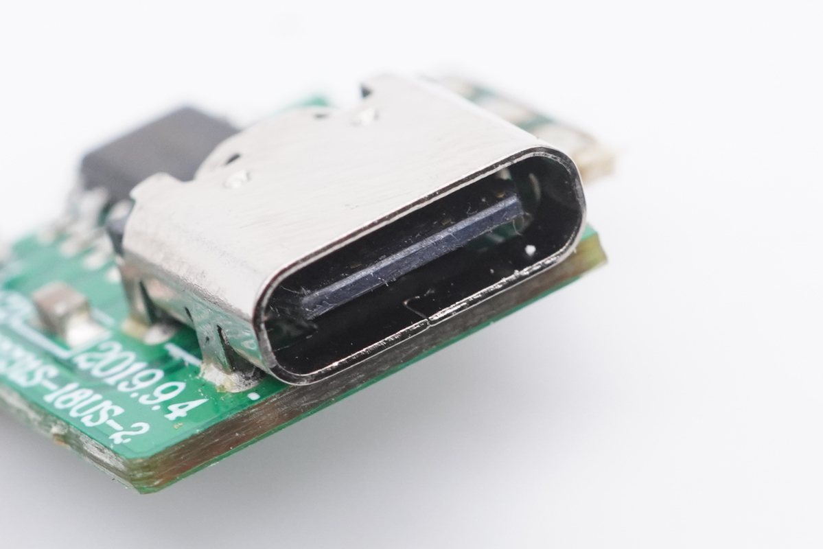

USB-C母座特写,过孔焊接。

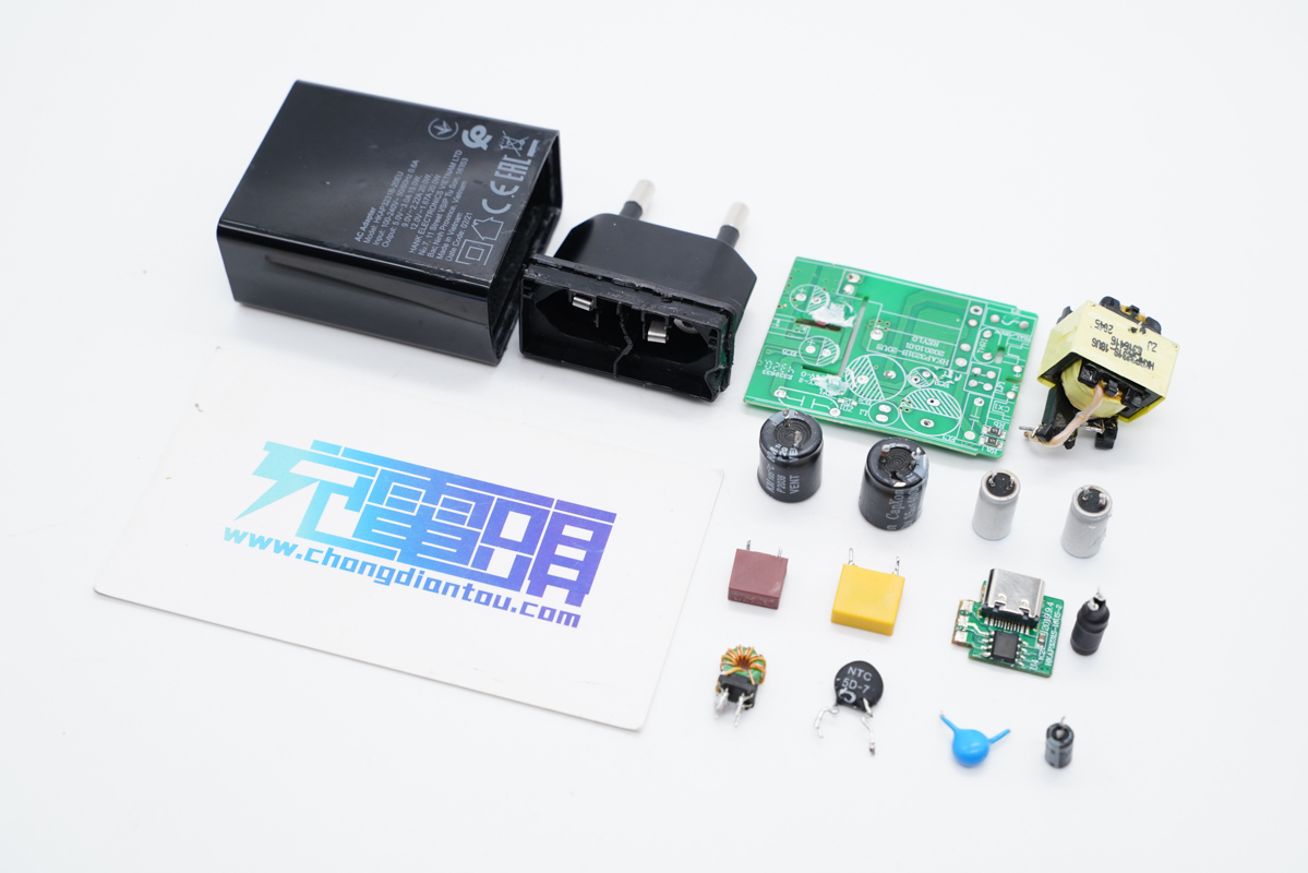

全部拆解完毕,来张全家福。 充电头网拆解总结 贝尔金这款无线充电套装可以说是专为iPhone 12新机设计的,既可以给手机进行无线充电,又可通过附带的充电器进行20W有线快充,使用方式灵活,满足不同用户的充电习惯。充电器还支持QC2.0/3.0、AFC、FCP、PD3.0快充协议,整体兼容性也不错。 充电头网拆解发现,充电器输入端采用金属弹片接触式通电,输出端设有协议小板。开关电源采用硅动力SP6649HF+东科DK5V85R15C组成,协议芯片采用云矽半导体XPD720,芯片集成度高,大幅度减少外围器件,简化电路降低成本。另外采用丰宾电容进行输入输出滤波。
