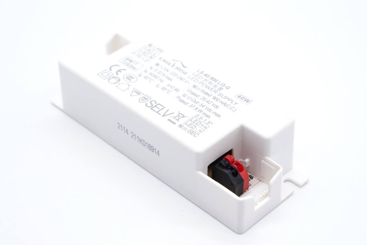

伊戈尔40W LED驱动电源采用PC材质白色外壳,表面哑光,设计相当简洁。

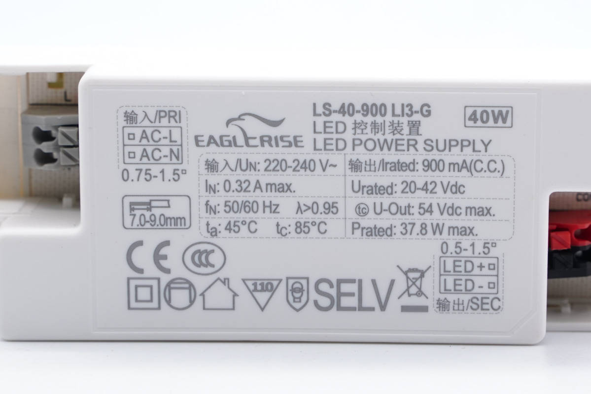

机身壳背面印有产品参数信息。
参数特写:输入为220-240Vac,输入电流最大0.32A,功率因数>0.95,最高环境温度为45℃,最高外壳温度为85℃。输出恒流900mA,支持20-42V直流输出,最高输出电压为54V,标称输出功率为37.8W,可驱动7串到14串LED灯。产品已通过3C认证和CE认证,室内使用。外壳上还标注了允许使用的导线直径范围及线芯长度。

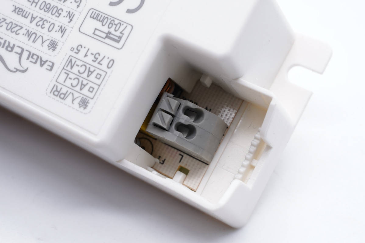

输入接线母座特写,压接端子便于接线。

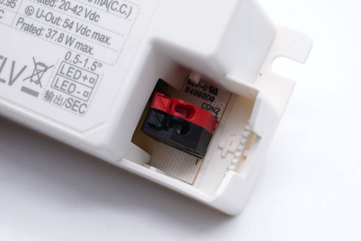

输出接线母座特写,使用压接端子,红黑色区分正负极。

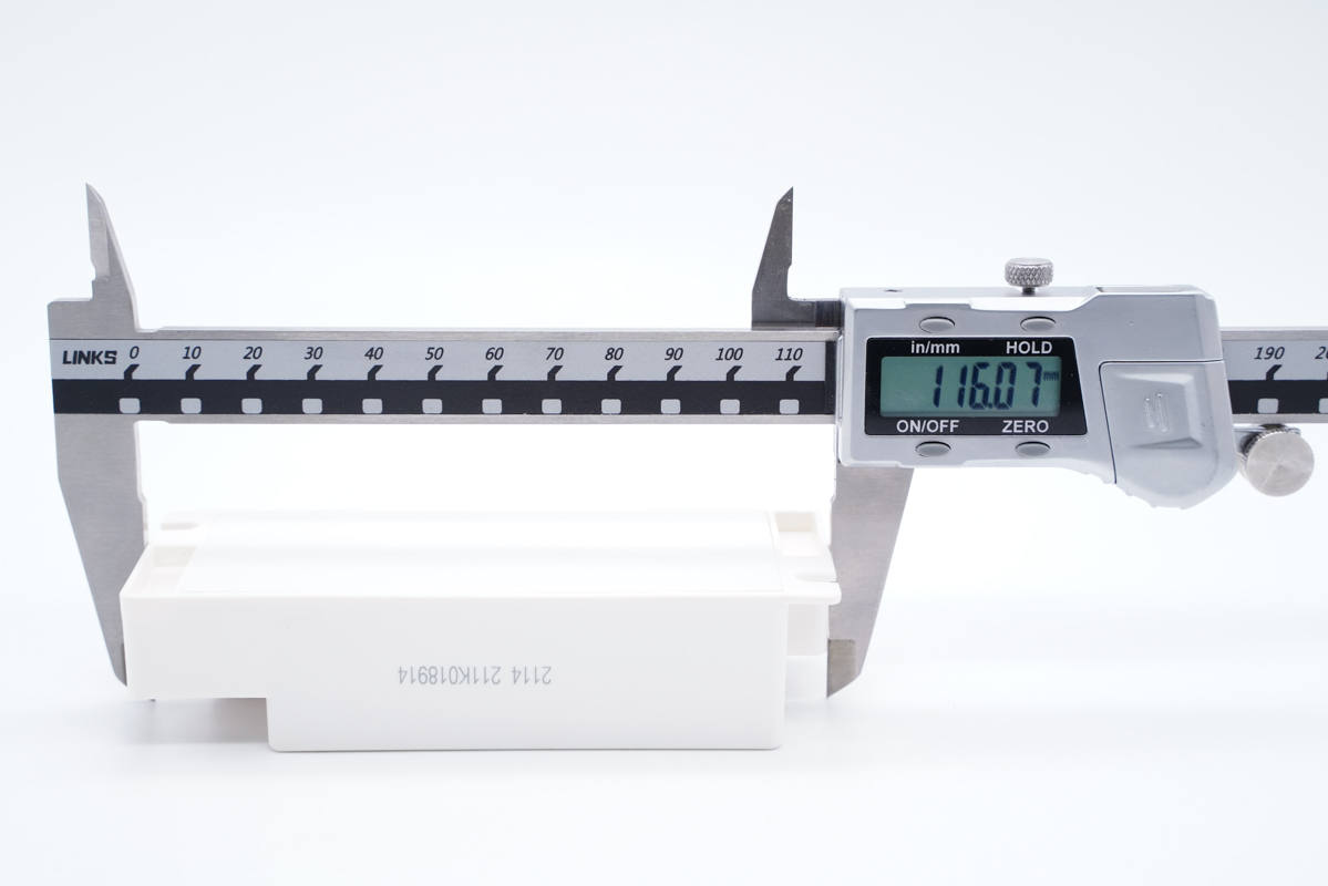

测得机身长度为116.07mm。

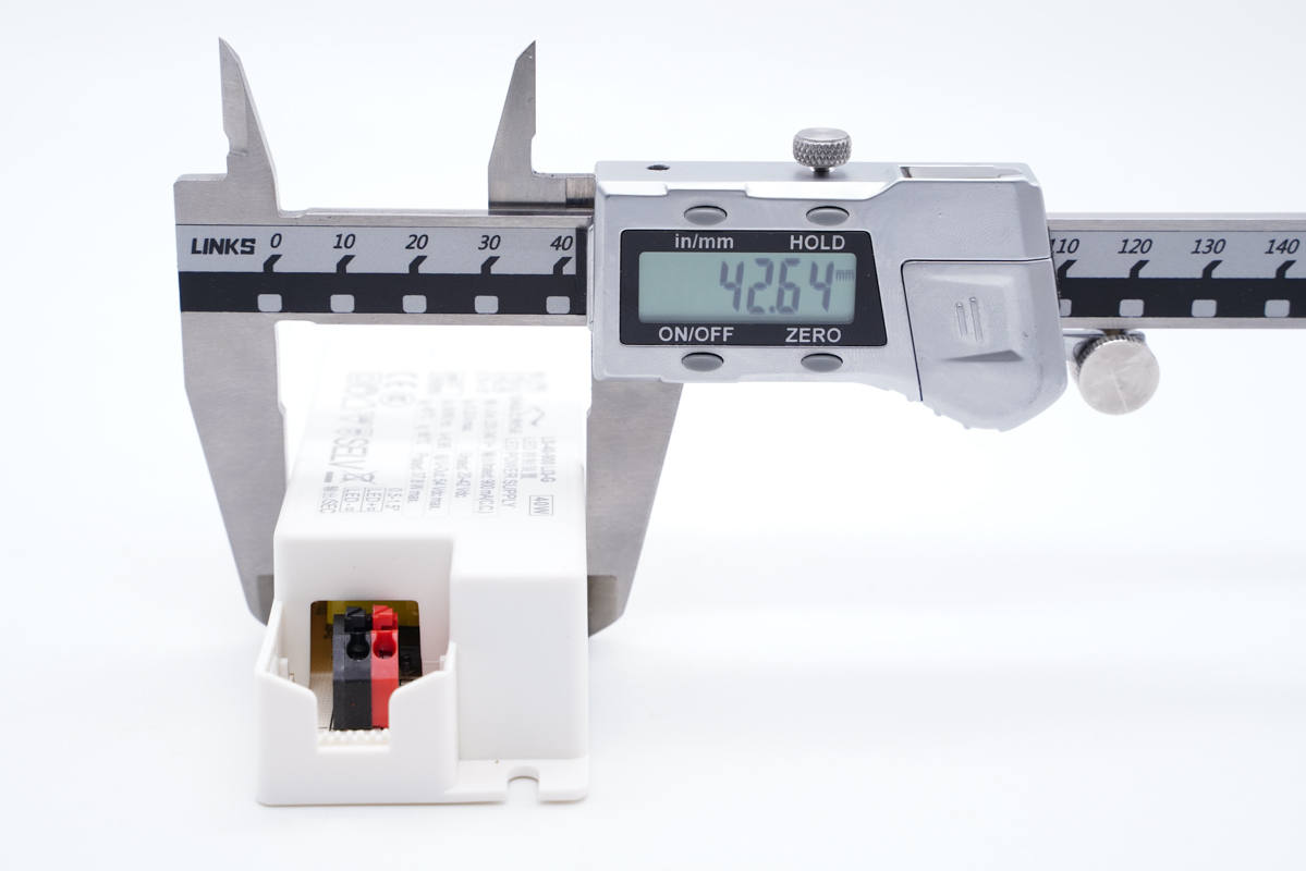

宽度为42.64mm。

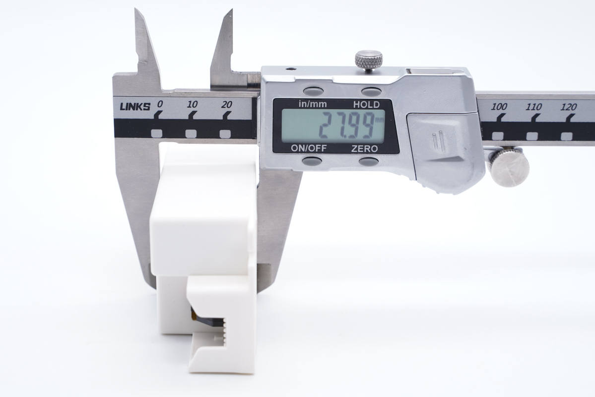

厚度为27.99mm。

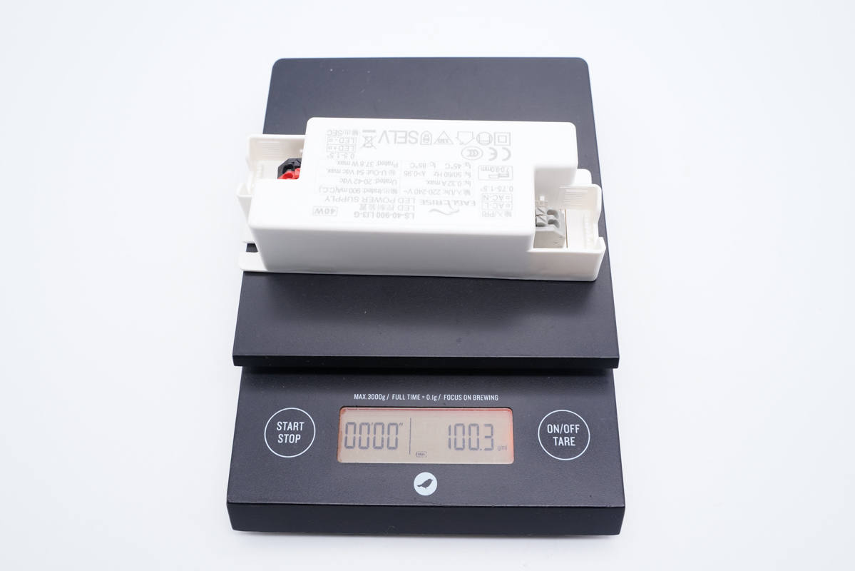

净重约为100g。

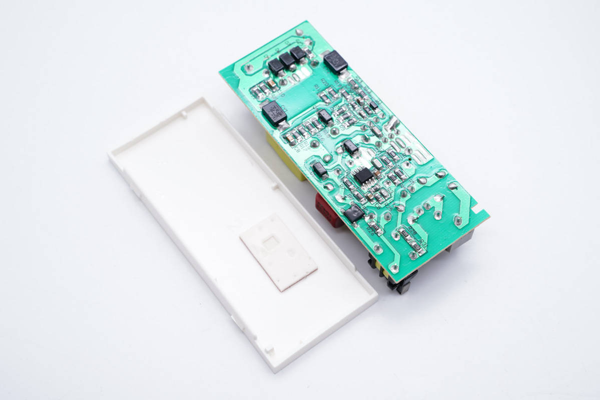

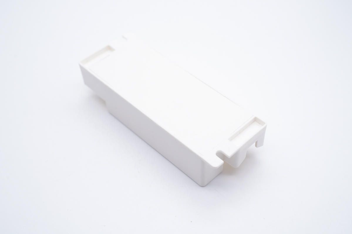

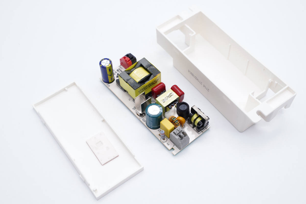

顶部塑料壳采用卡扣封装固定设计,拆开方便,也是为了方便日后进行维护。
塑料壳对应主板背面PFC升压控制器处有导热垫,帮助发热器件散热。

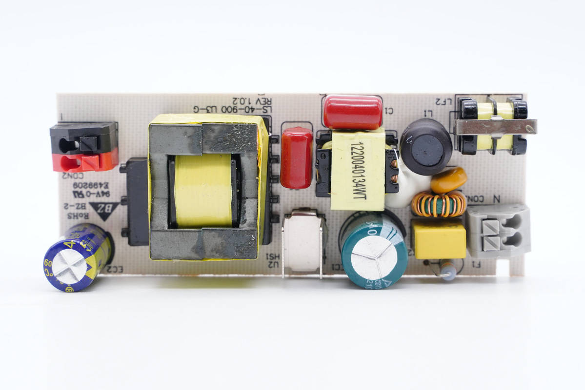

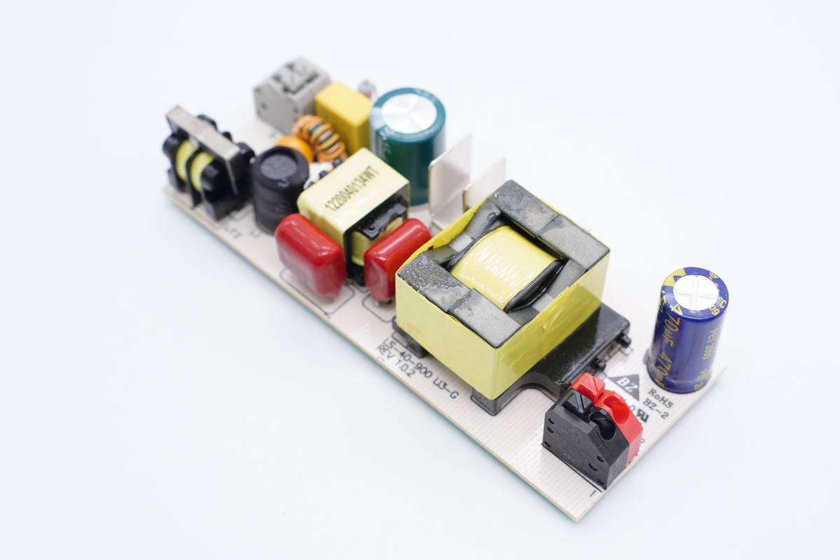

主板正面一览,有变压器,升压电感,散热片下面还有一颗芯片。输入输出侧有滤波电容,输入有两级共模电感。

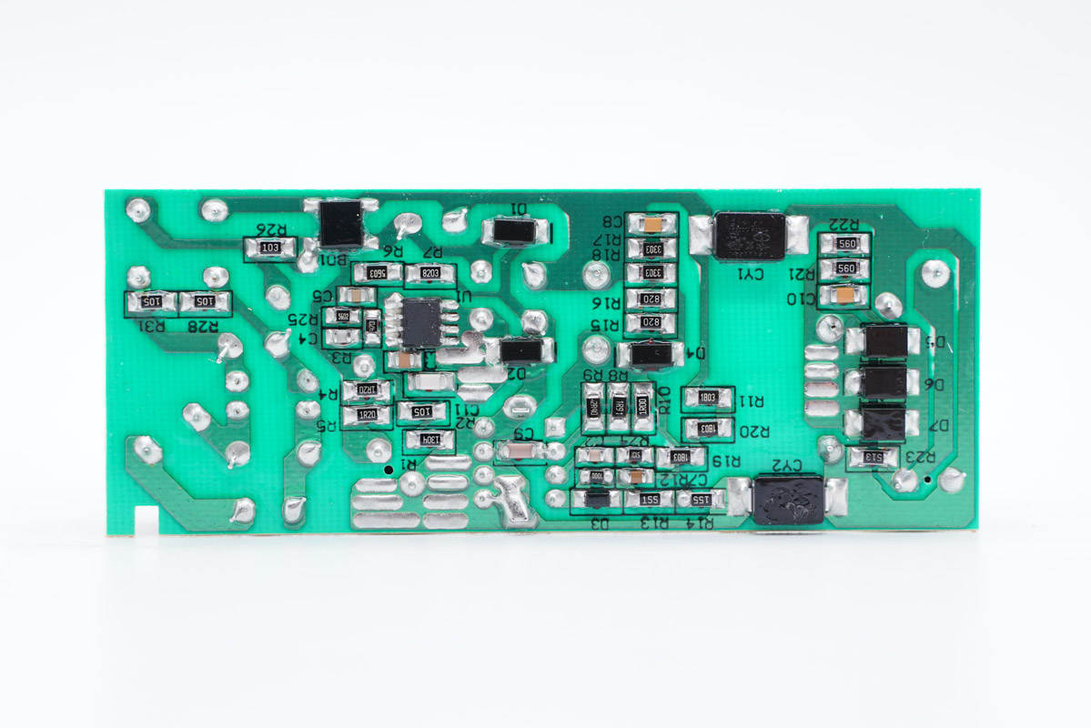

主板背面一览,初级侧设有整流桥和PFC升压控制器,两颗贴片Y电容横跨初次级,输出端采用快恢复二极管整流输出。

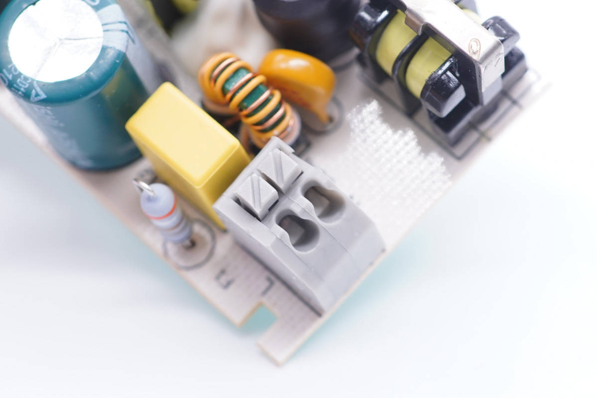

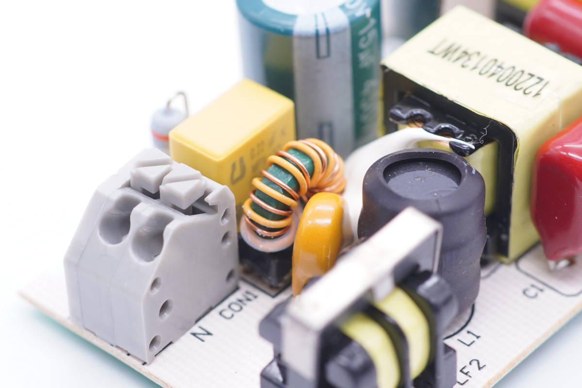

输入端一览。
压接接线母座特写。
AC输入端保险电阻特写。
安规X电容容量0.22μF,共模电感双线绕制用于滤除EMI干扰。

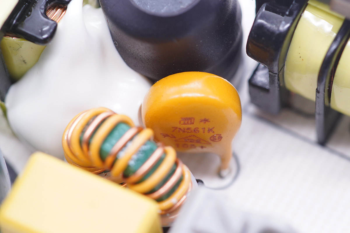

7N561K压敏电阻特写。

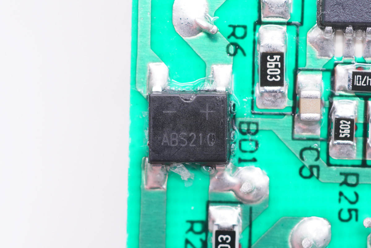

ABS210整流桥。

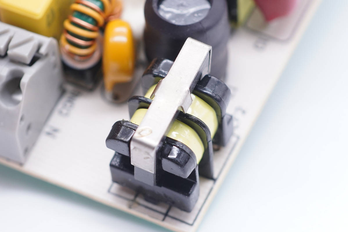

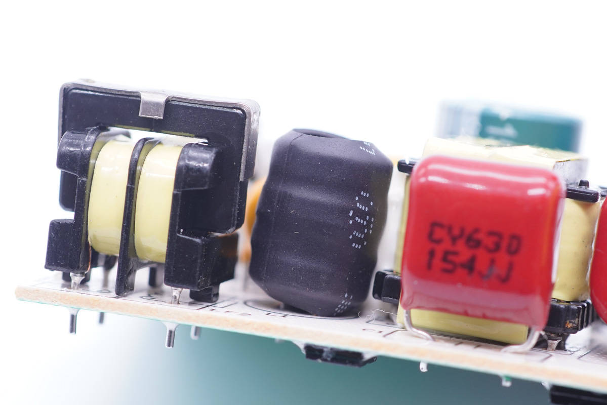

另一颗共模电感特写。
工字电感外套热缩管保护。
红色薄膜滤波电容特写,一共两颗且都一样。

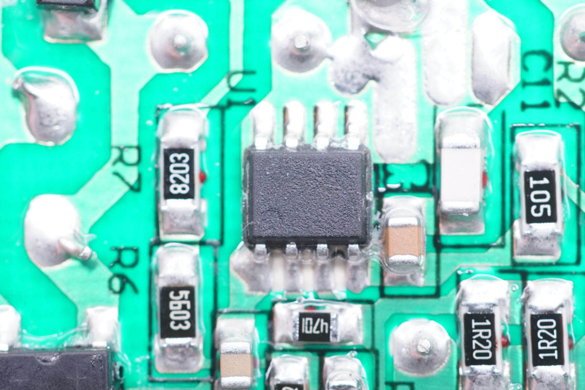

PFC升压控制器特写,内置升压开关管,矽力杰SY22744,内部集成520V NMOS开关管,采用准谐振降低开关损耗,支持输出过电压保护,高性价比。
PFC升压电感特写。

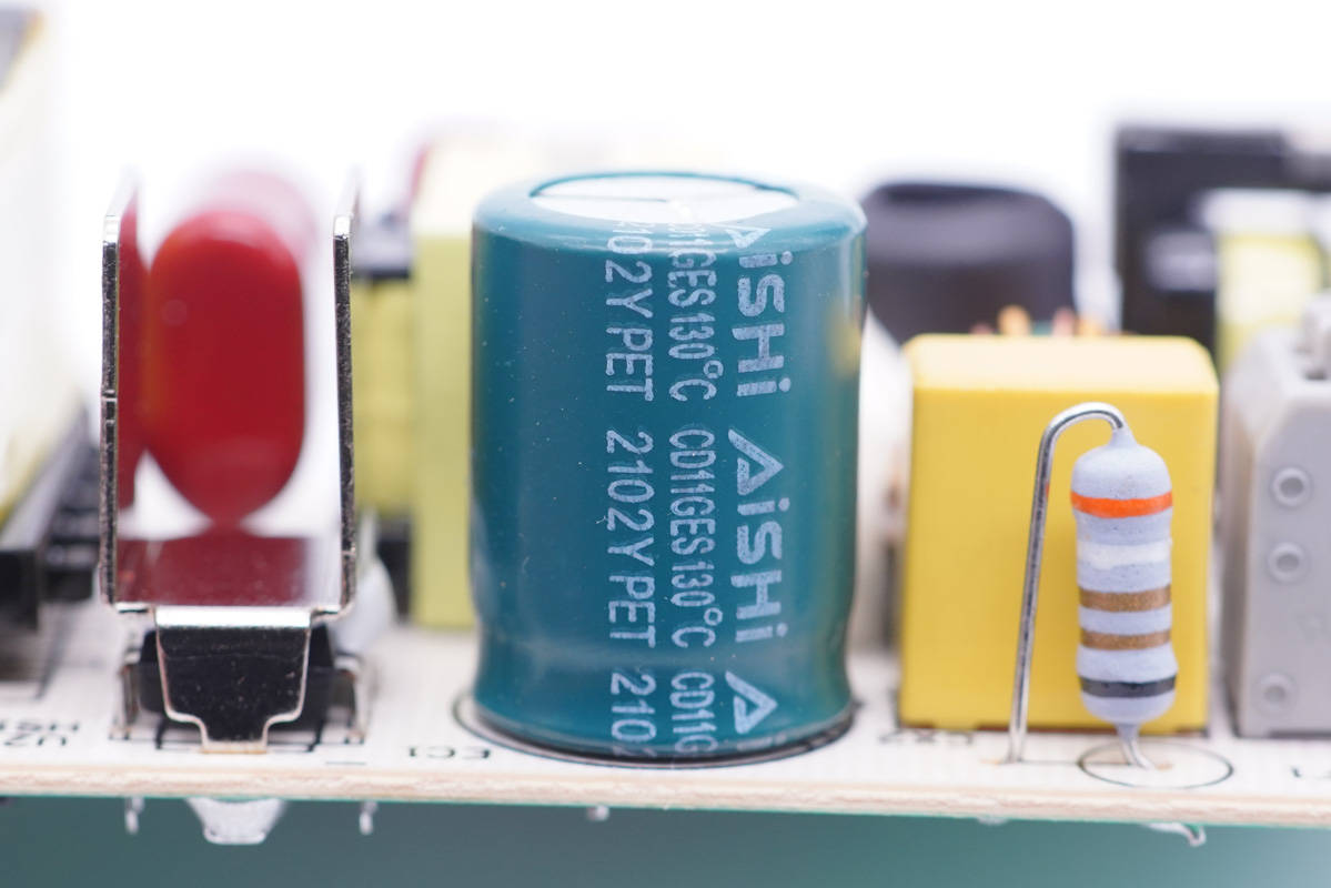

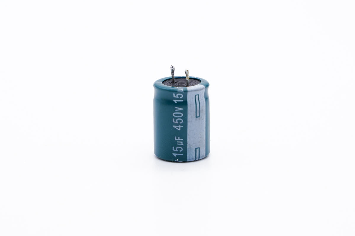

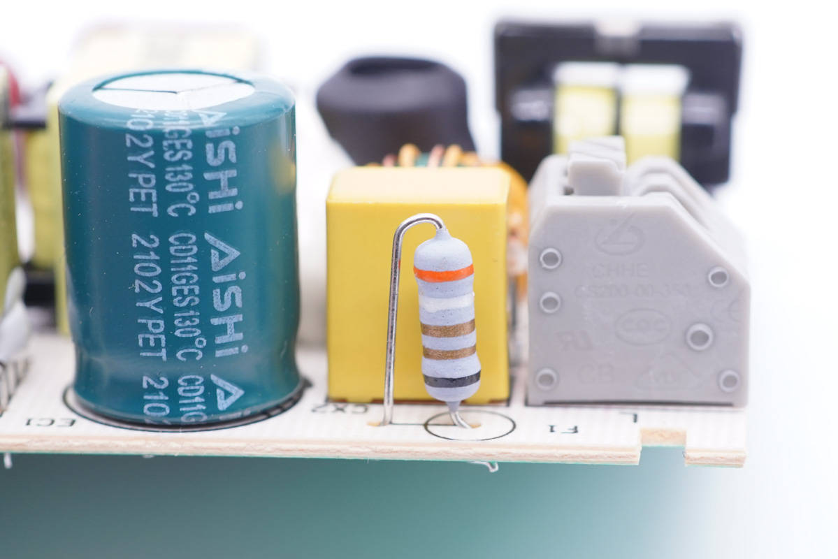

高压滤波电解电容来自AiSHi艾华。
规格为450V 15μF。

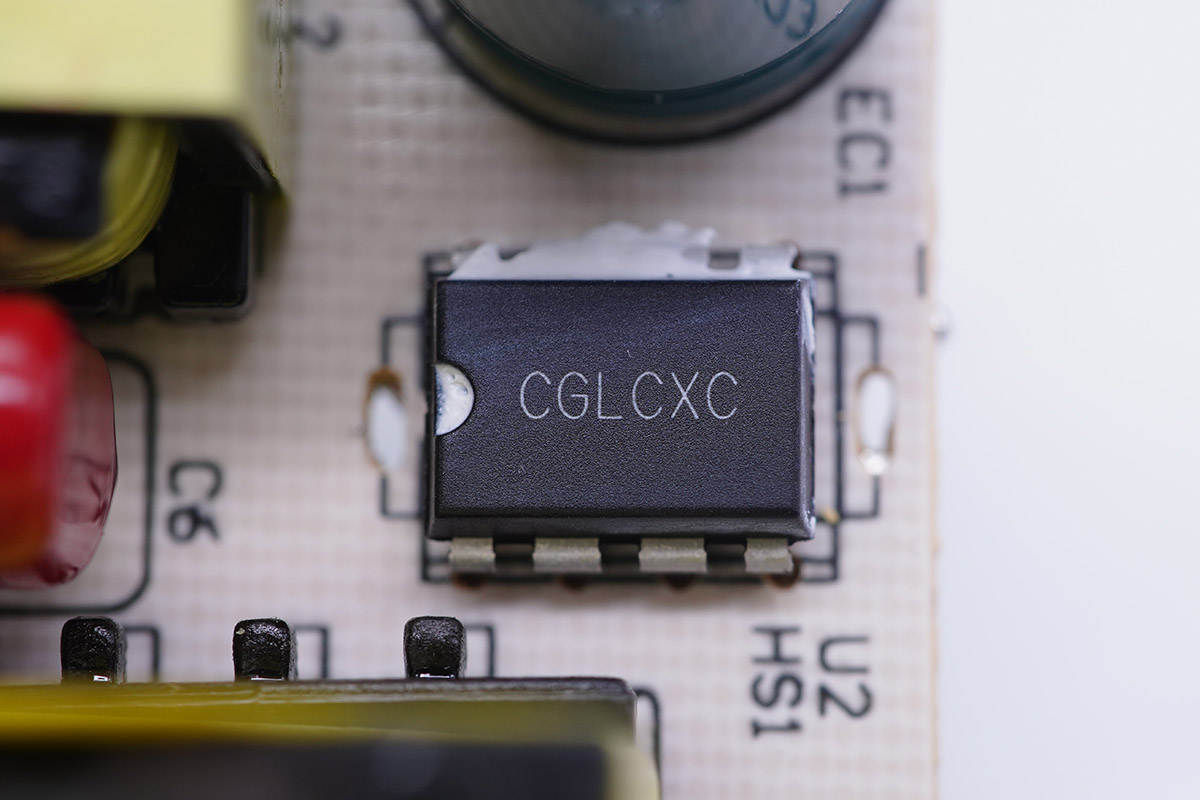

LED驱动芯片为矽力杰SY58237,顶部焊接散热片。采用准谐振反激拓扑,内置650V NMOS,采用专有的浮动开关设置,无需光耦和辅助线圈反馈,具有可靠的LED短路和开路保护,支持热折返,采用DIP8封装。

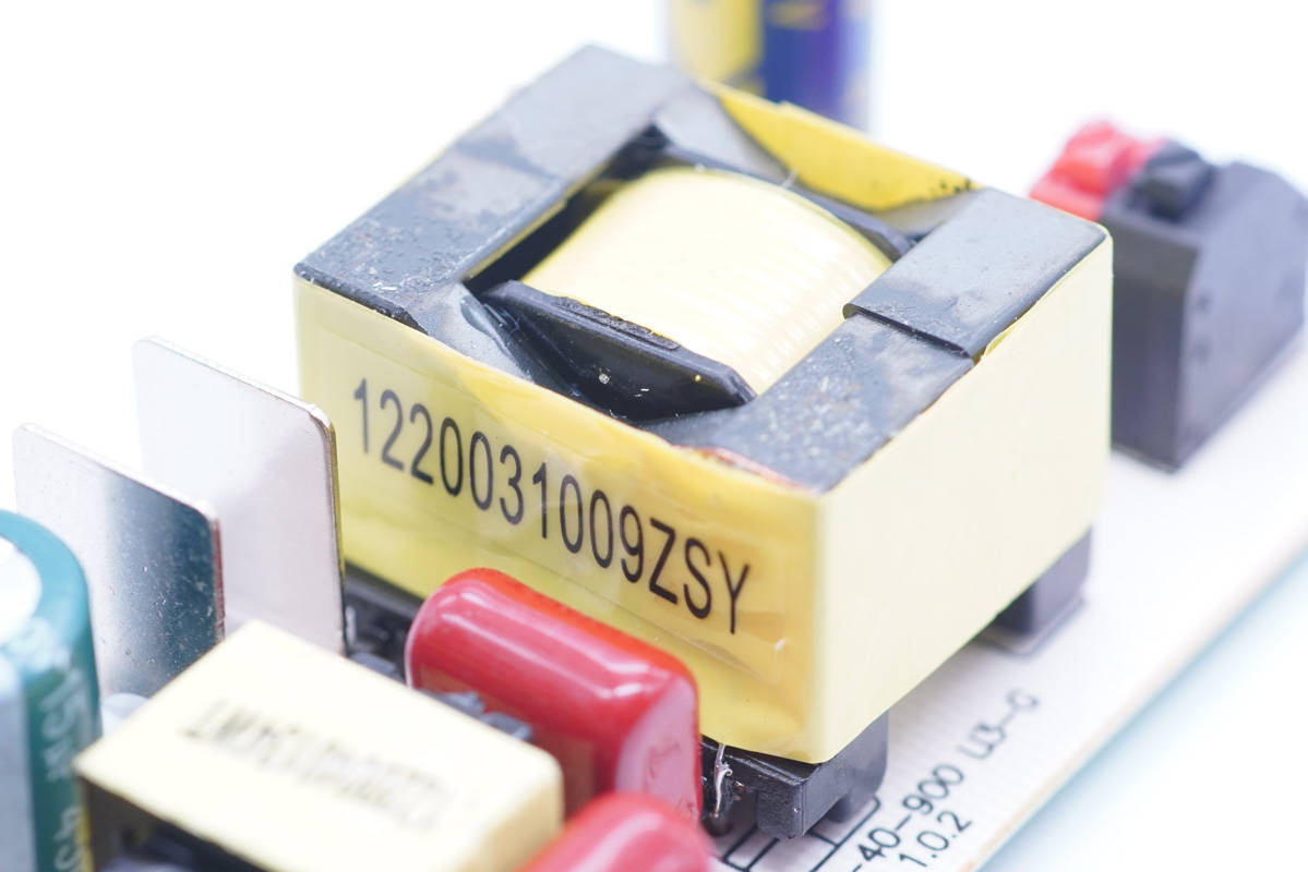

板子另一端是变压器、滤波电容以及接线母座。

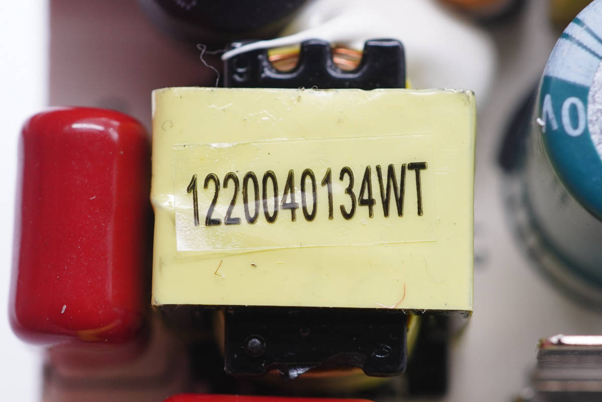

变压器特写,侧边贴有信息标签。

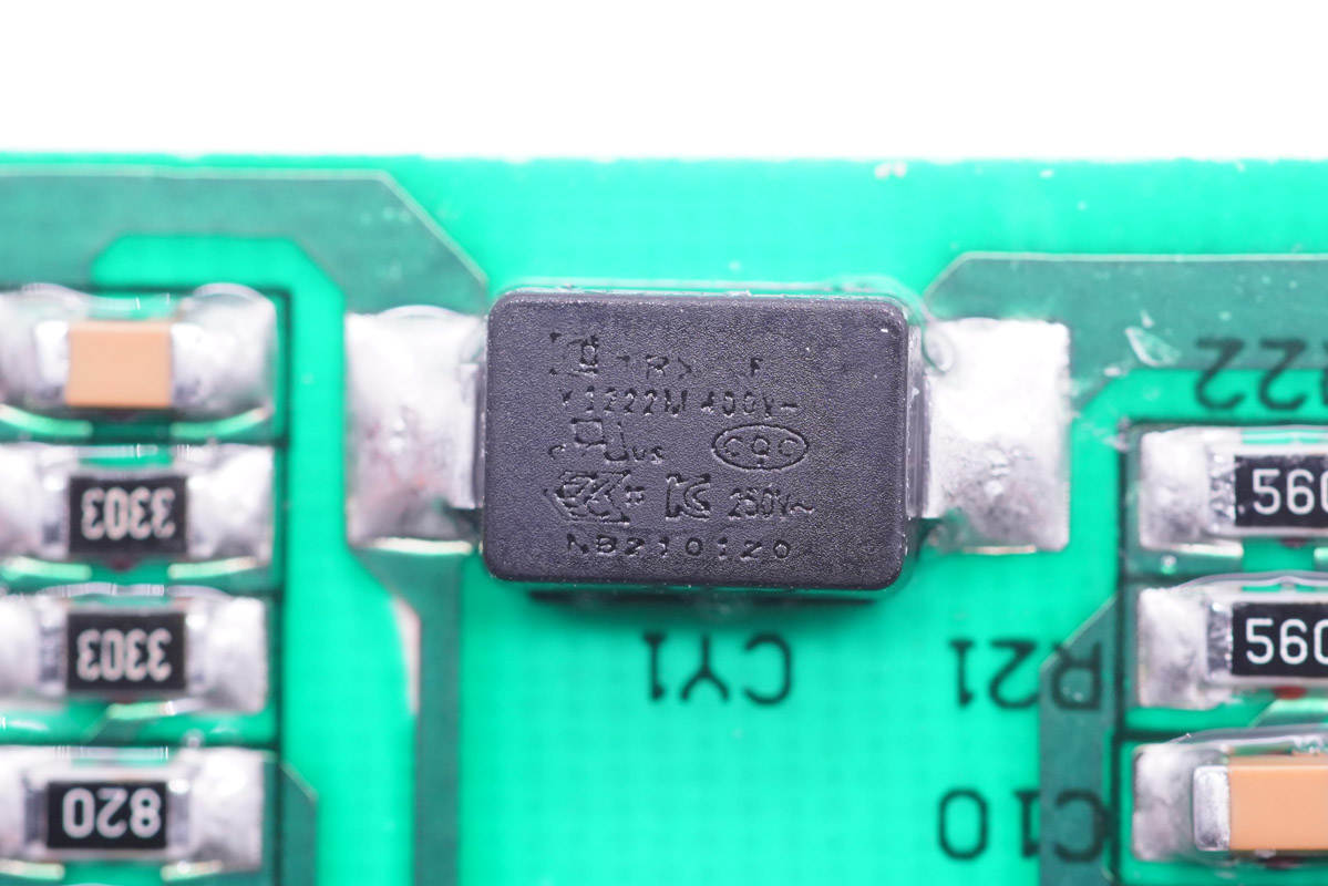

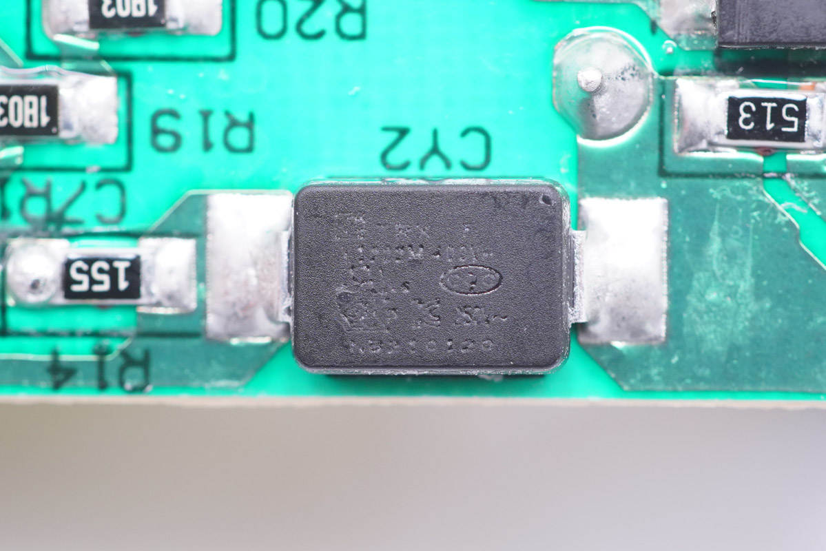

两颗贴片Y电容均来自四川特锐祥科技股份有限公司,扇形布局,具有体积小、重量轻等特色,适用于各类AC-DC输入端电源产品。
充电头网了解到,特锐祥贴片Y电容还可用于快充领域,并被绿联3C1A 100W氮化镓快充、倍思QC5认证100W氮化镓快充、麦多多100W氮化镓、OPPO 65W超级闪充氮化镓充电器、联想90W氮化镓快充、努比亚65W氮化镓充电器、倍思120W氮化镓+碳化硅PD快充充电器等数十款大功率充电器使用外,以及努比亚、海陆通、第一卫、贝尔金等品牌的迷你快充上,性能获得客户一致认可。
另一颗特锐祥Y电容特写。

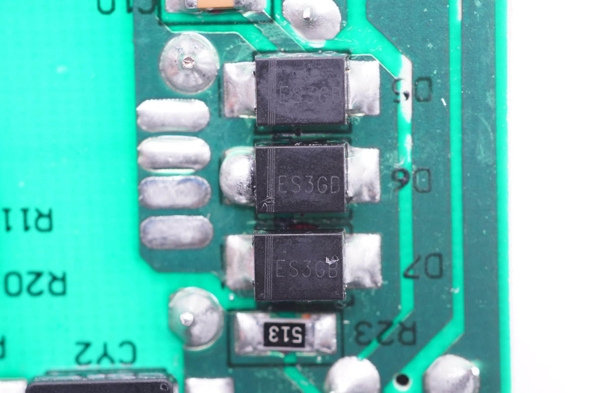

三颗ES3GB超快恢复二极管并联进行输出整流,额定电流3A,三颗并联降低温升。

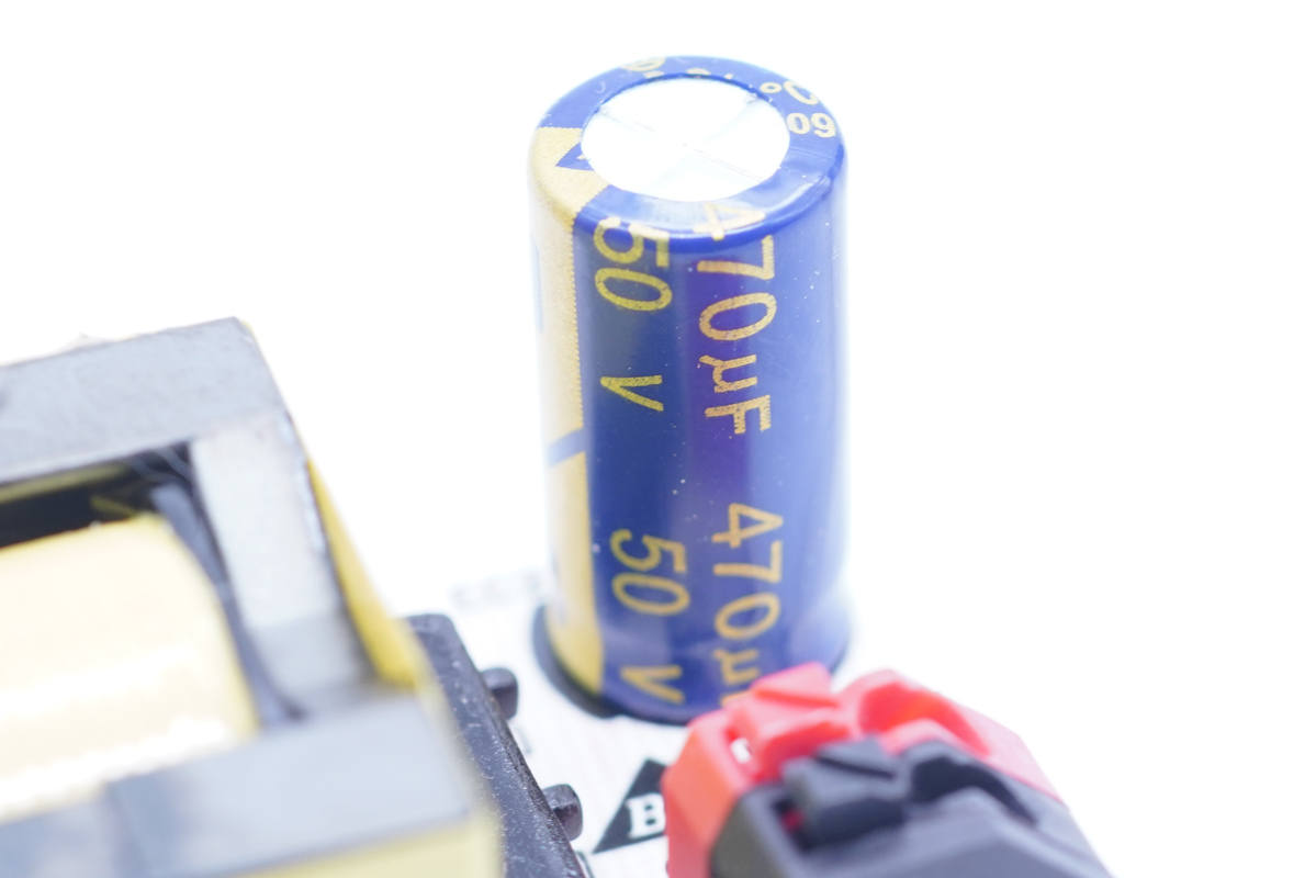

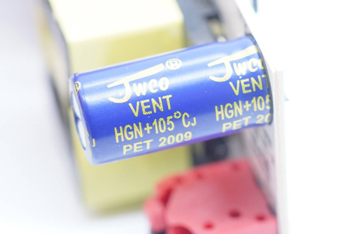

输出滤波电解电容来自深圳市JWCO佳维诚电子有限公司。
规格为50V 470μF。

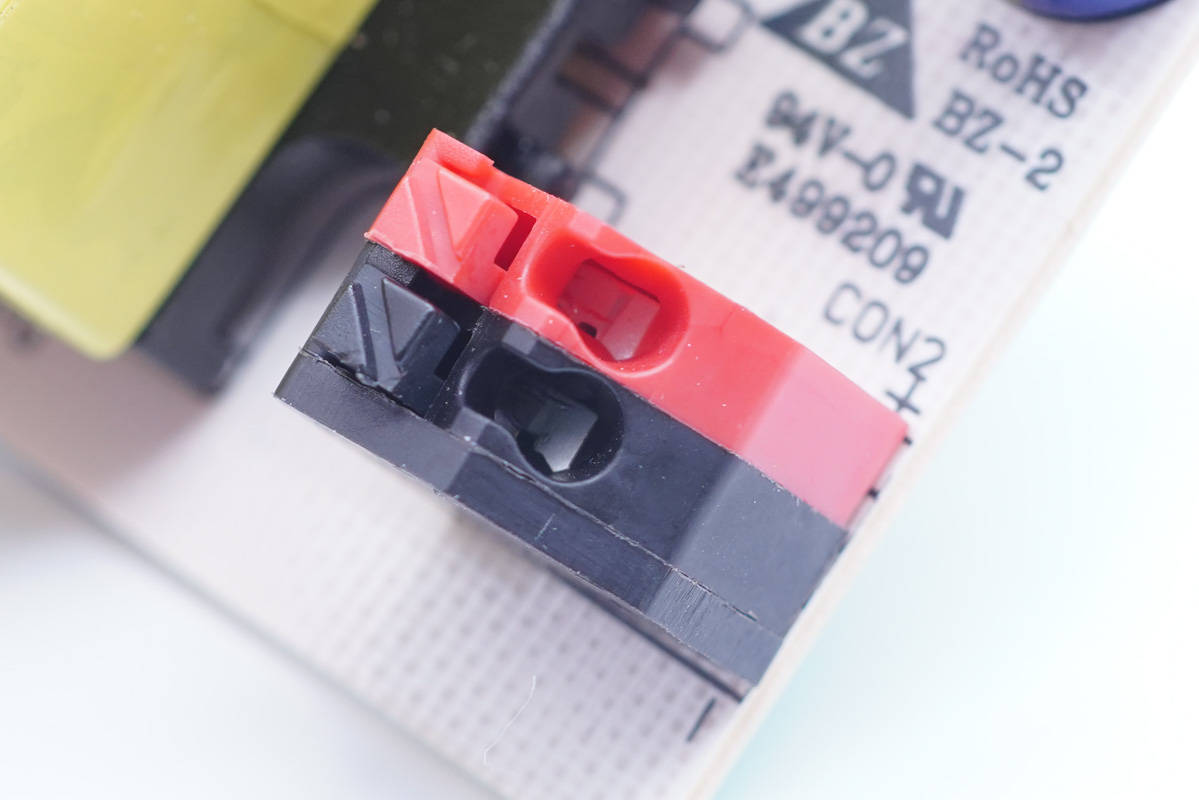

输出接线母座特写,塑料壳红黑配色区分输出正负极。
