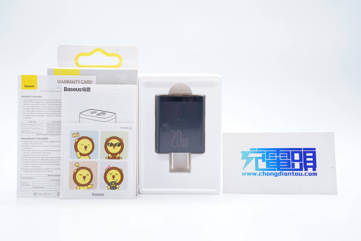

一、倍思20W充电器外观

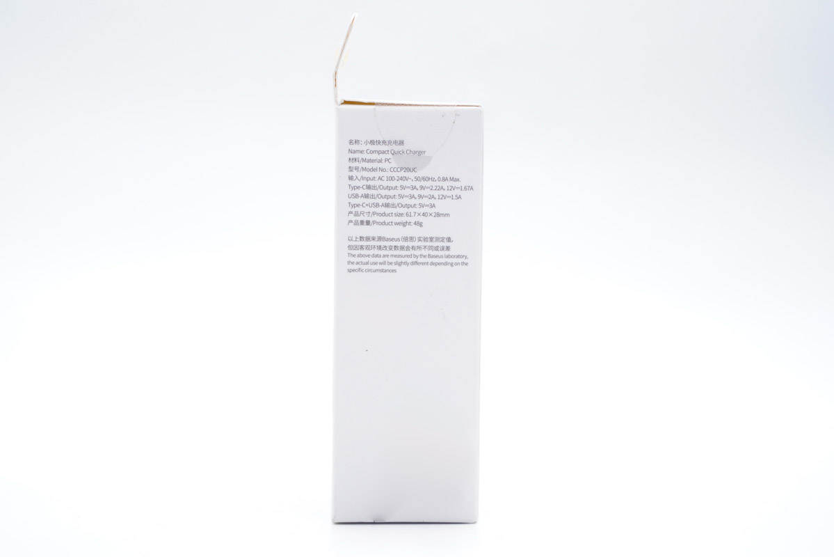

产品包装盒顶部带有挂钩,正面中心是产品外观图,左上角黄色区域设有Baseus品牌,此外还有20W标识以及名称等设计。
背面是产品使用场景图以及商家基本信息介绍。
侧面标注有产品的参数信息。
包装内含充电器、使用说明书和保修卡等。

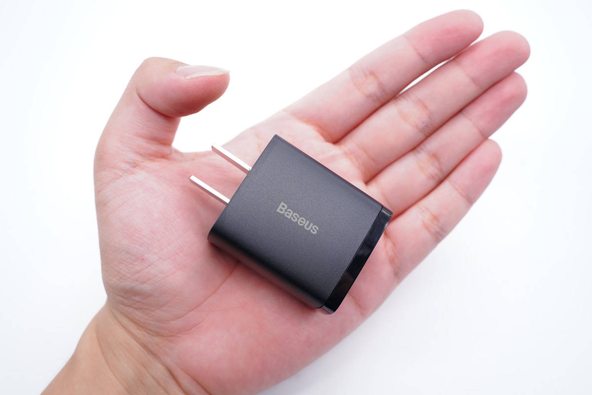

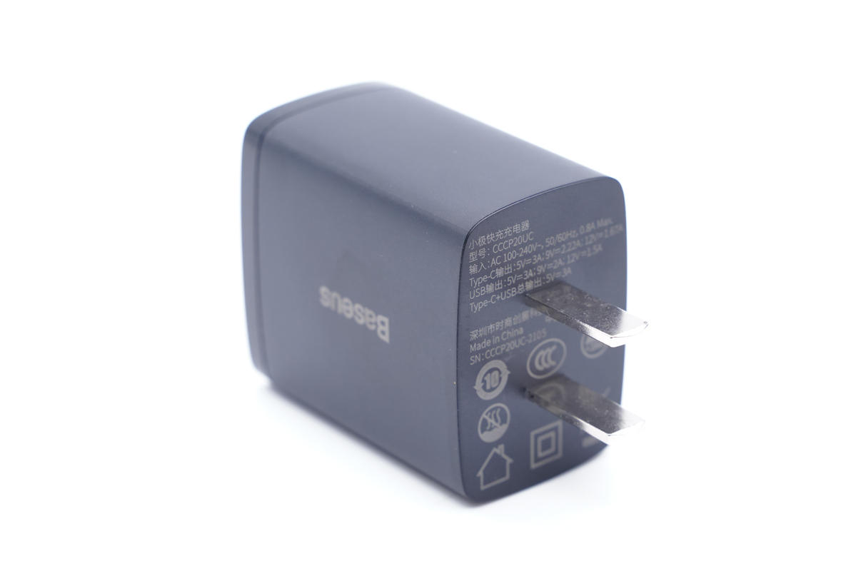

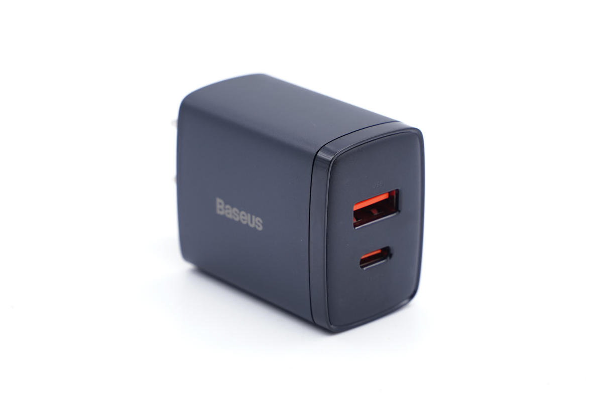

充电器采用经典直板造型设计,PC材质塑料外壳表面哑光处理,腰身靠近顶部区域采用亮面进行点缀。

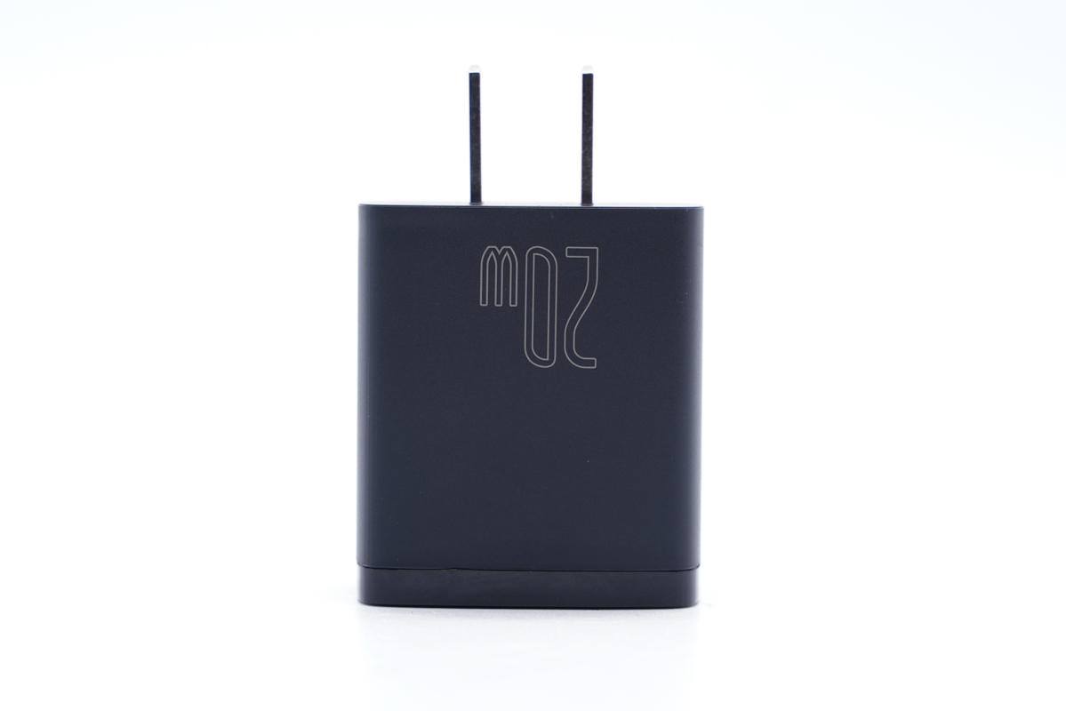

机身正背面分别印有Baseus品牌和20W字样。

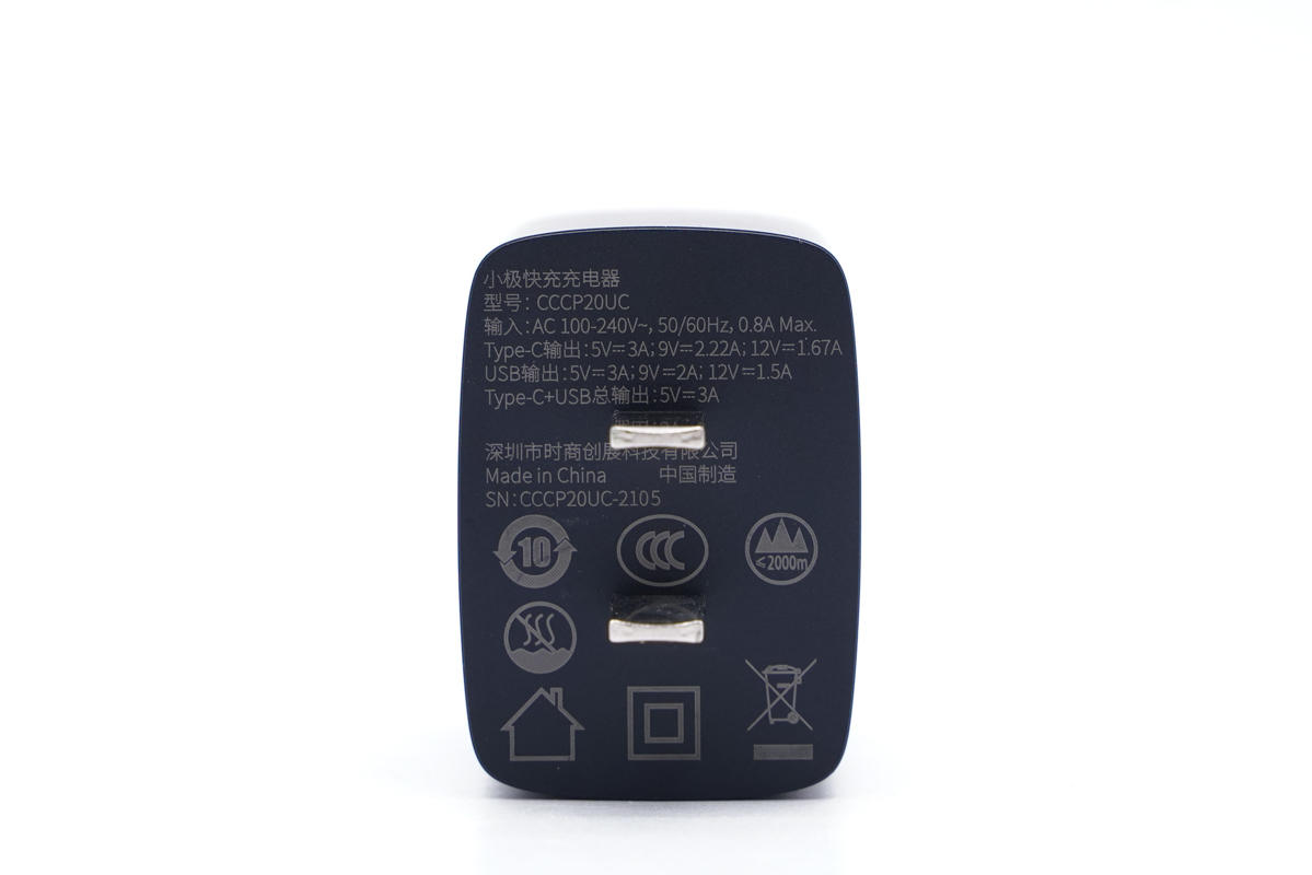

充电器配备固定式国标插脚。
输入端外壳上标注有充电器参数信息
型号:CCCP20UC
输入:100-240V~50/60HZ 0.8A
USB-C输出:5V3A、9V2.22A、12V1.67A
USB-A输出:5V3A、9V2A、12V1.5A
USB-C+USB:5V3A
产品已经通过了CCC认证。

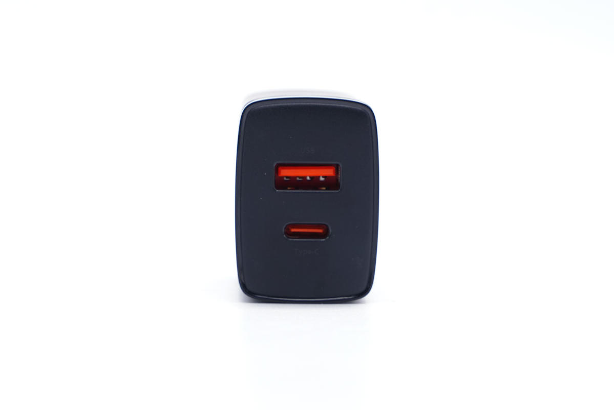

顶面配有1A1C接口,均为橘红色胶芯。

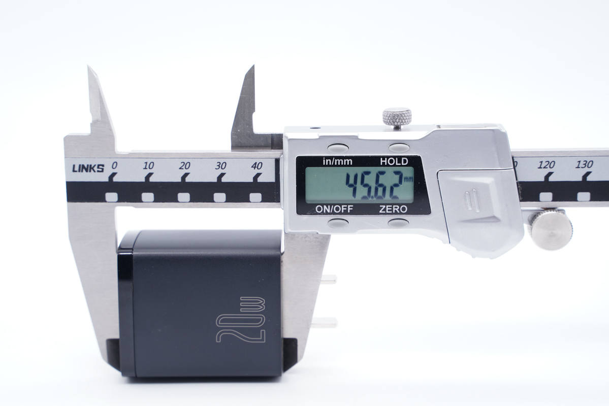

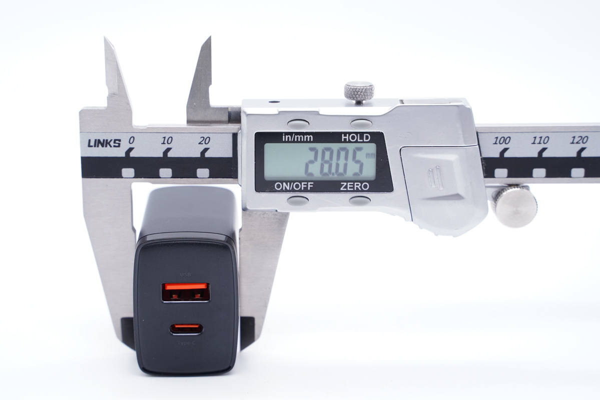

测得机身长度为45.62mm。

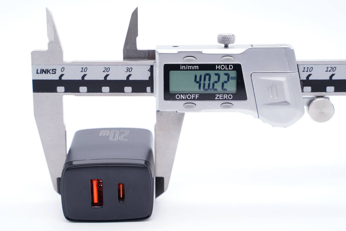

宽度为40.22mm。
厚度为28.05mm。
和苹果20W充电器直观对比,大小相当。
拿在手上的直观感受。

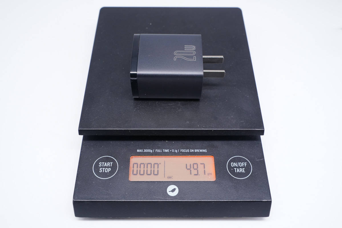

充电器净重约为50g。

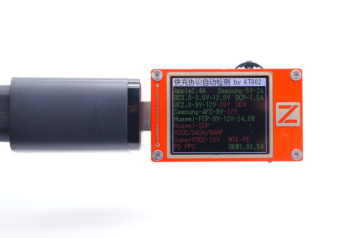

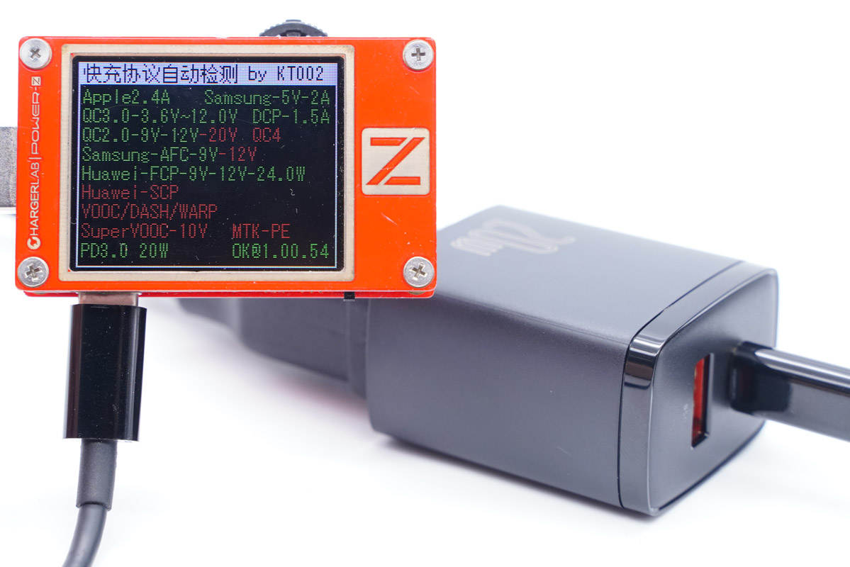

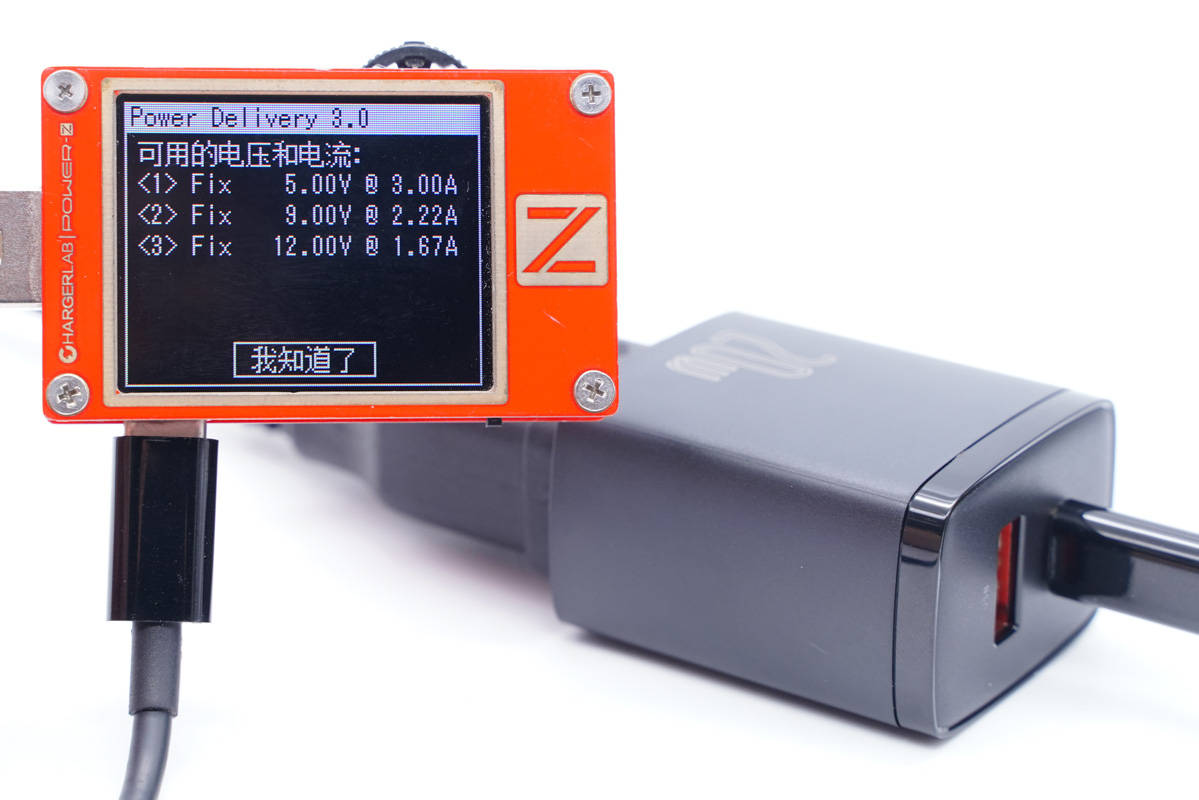

使用ChargerLAB POWER-Z KT002测得USB-A口支持Apple 2.4A、Samsung 5V2A和DCP协议,以及QC2.0/3.0、AFC、FCP快充协议。
C口相对于A口还额外支持PD3.0快充协议。
此外PDO报文显示C口还具备5V3A、9V2.22A、12V1.67A三组固定电压档位。

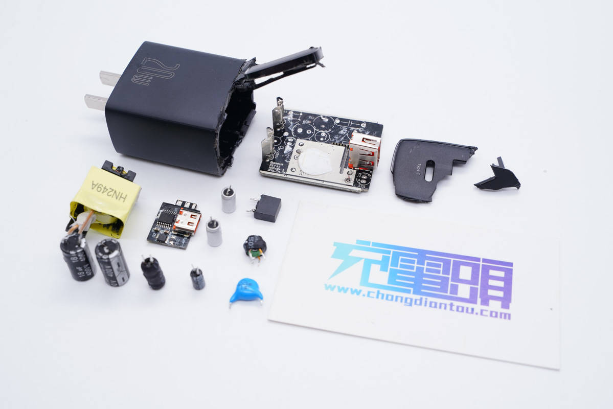

二、倍思20W充电器拆解

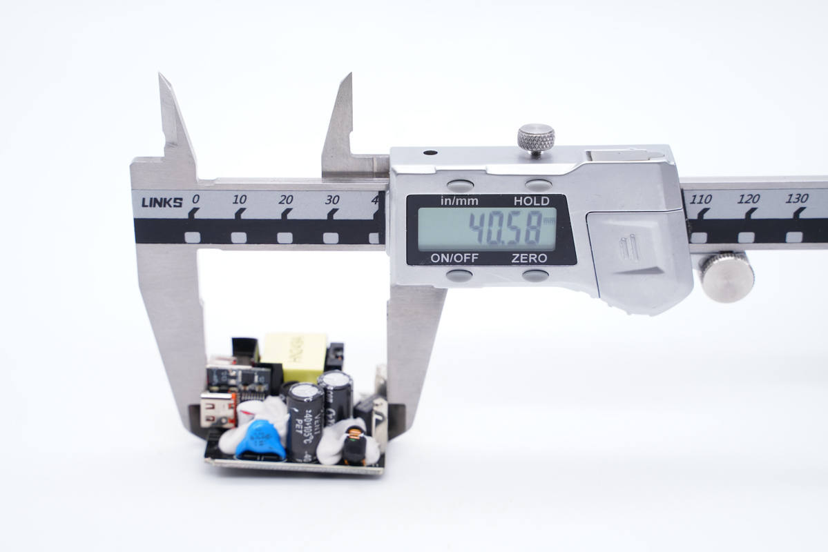

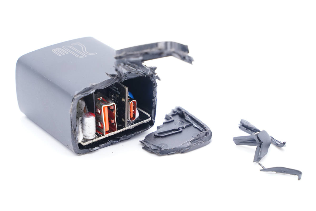

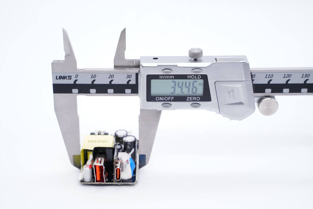

将输出端外壳拆开。

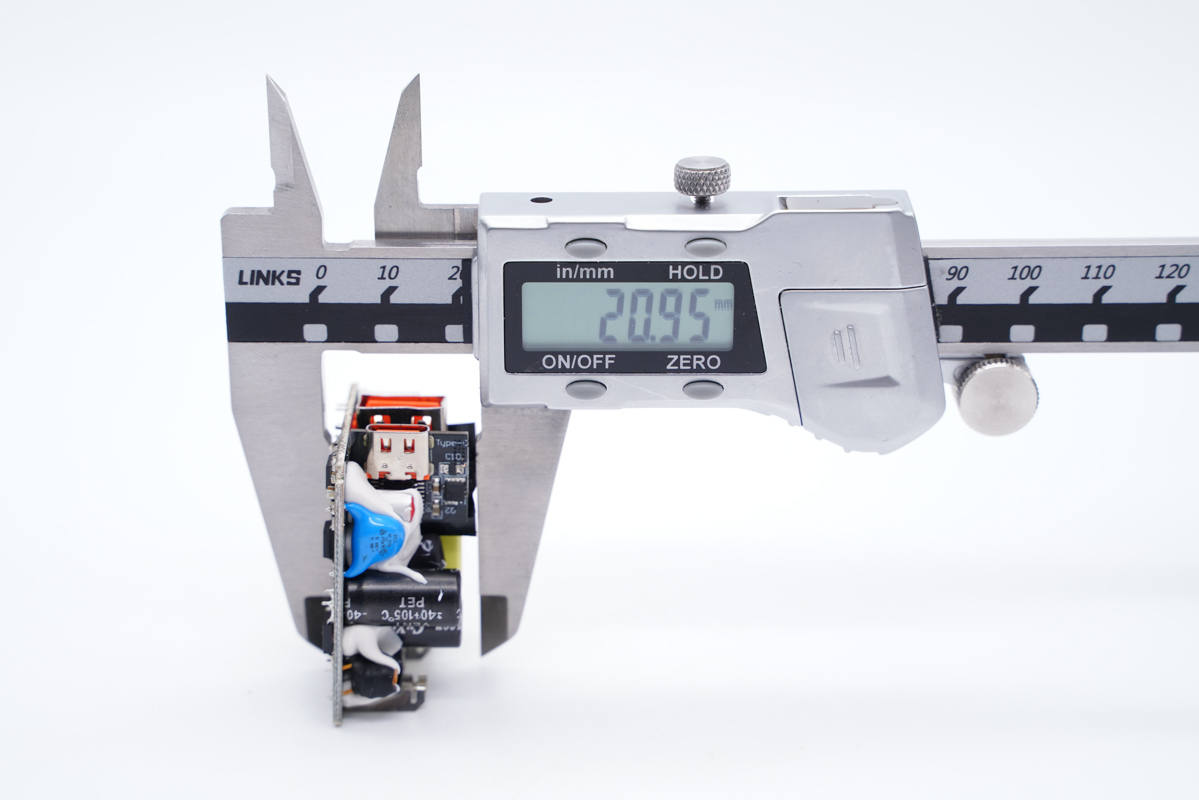

测得模块长度为40.58mm。
宽度为34.46mm。
厚度为20.95mm。

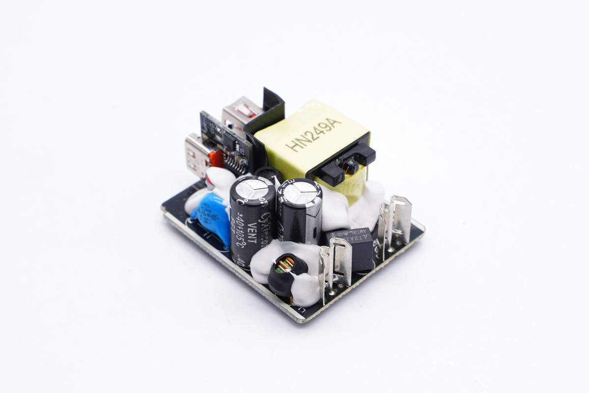

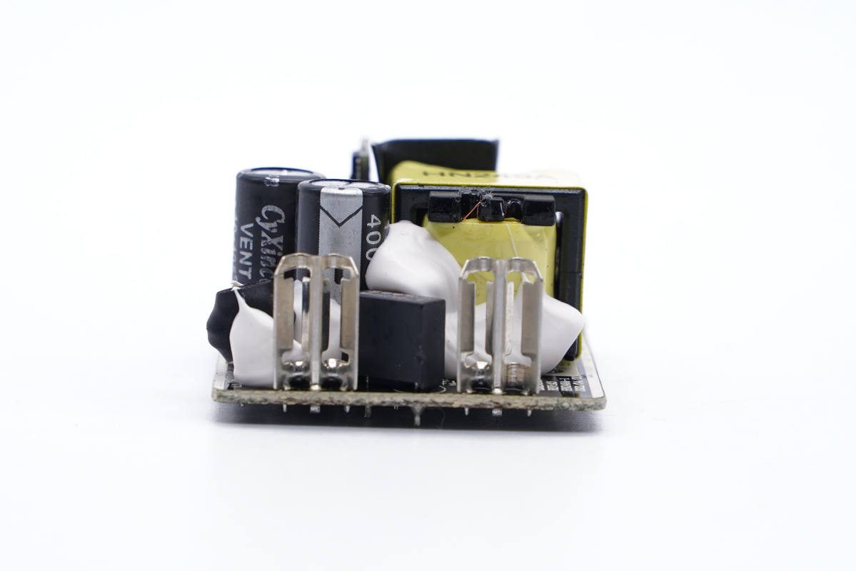

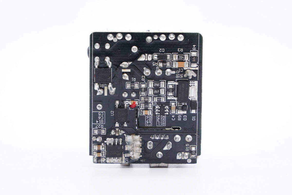

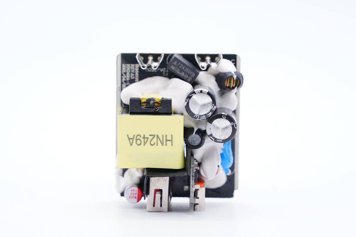

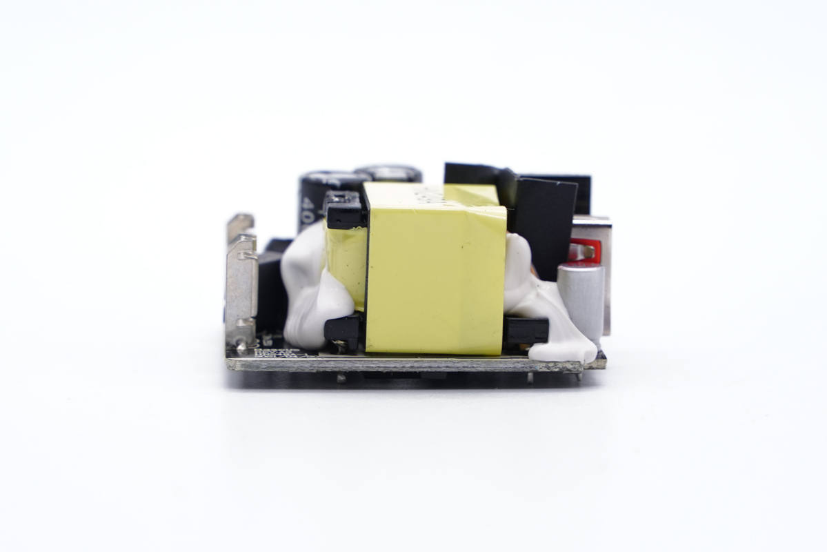

PCB板正面一览,电容、变压器等器件全部打胶加固,变压器和母座间设有隔离板。
板子背面一览,左侧依次是整流桥、光耦和同步整流芯片,右侧是PWM主控芯片和开关管。

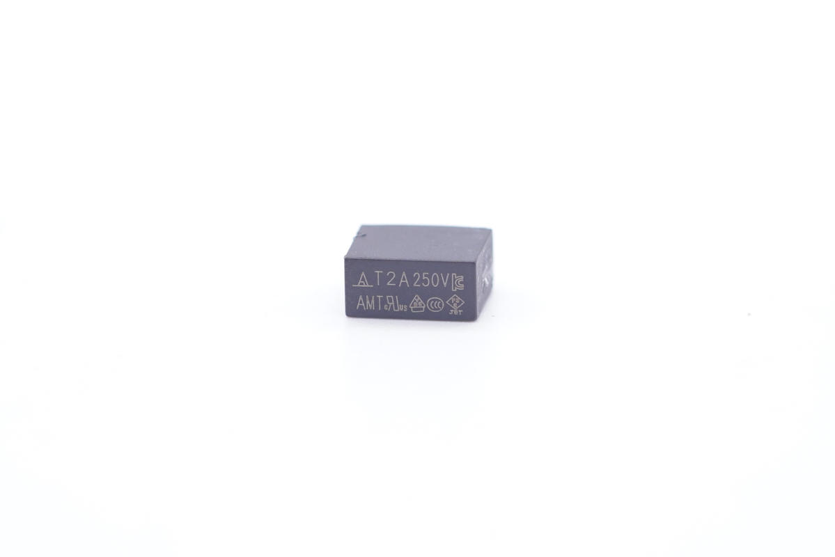

输入端插脚和金属片接触通电,中间有一颗保险丝。
延时保险丝规格为2A 250V。
板子左侧设有共模电感、高压滤波电解电容、工字电感和Y电容。

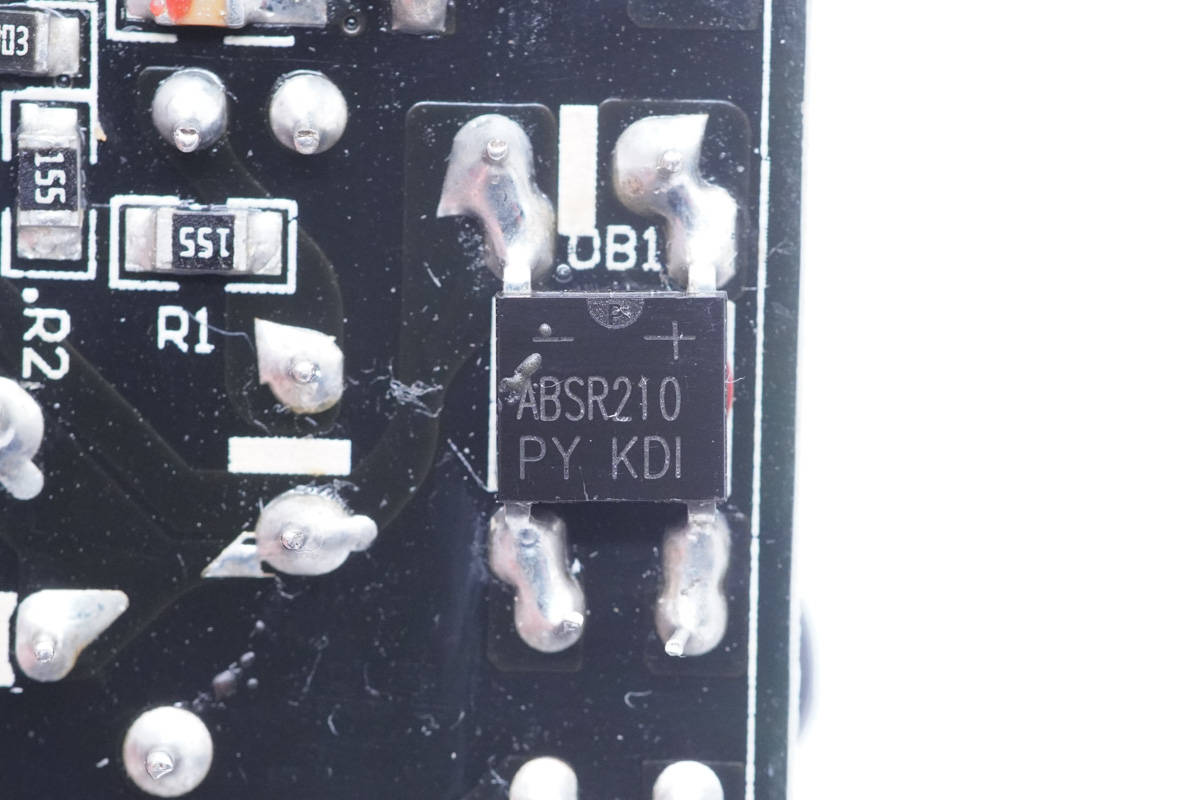

ABSR210整流桥。

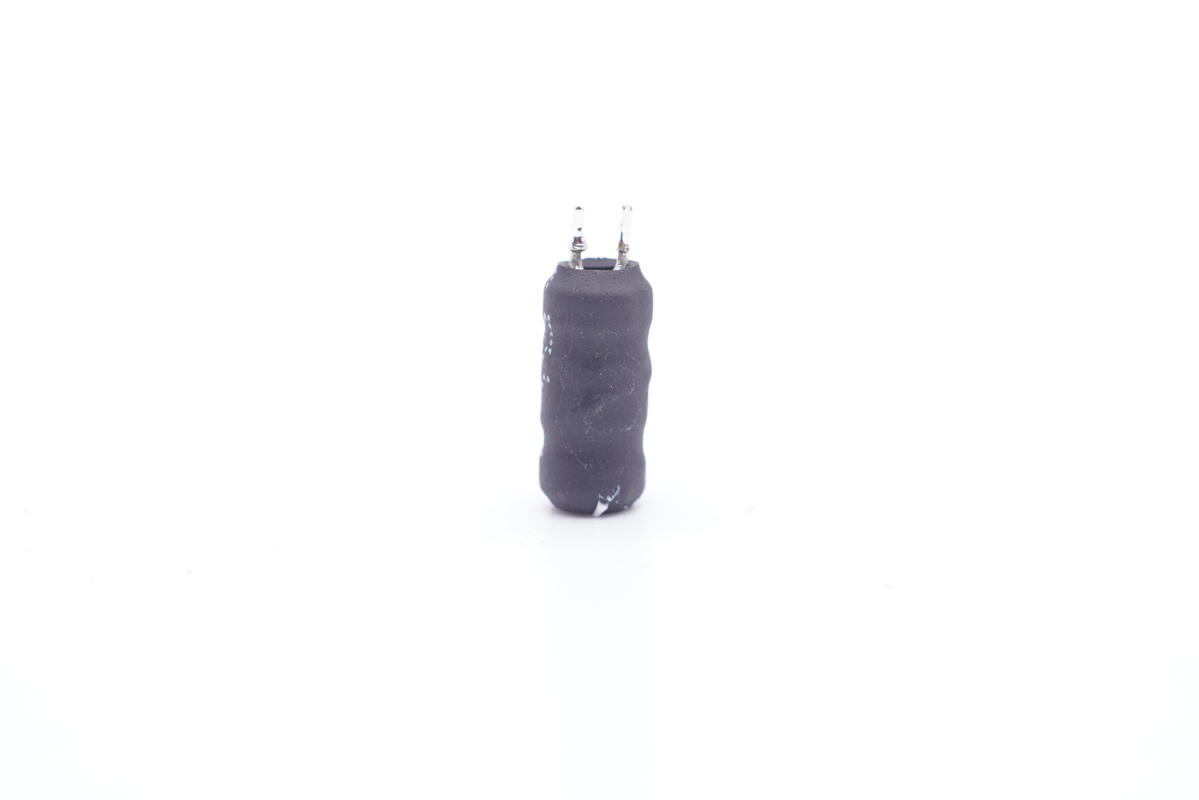

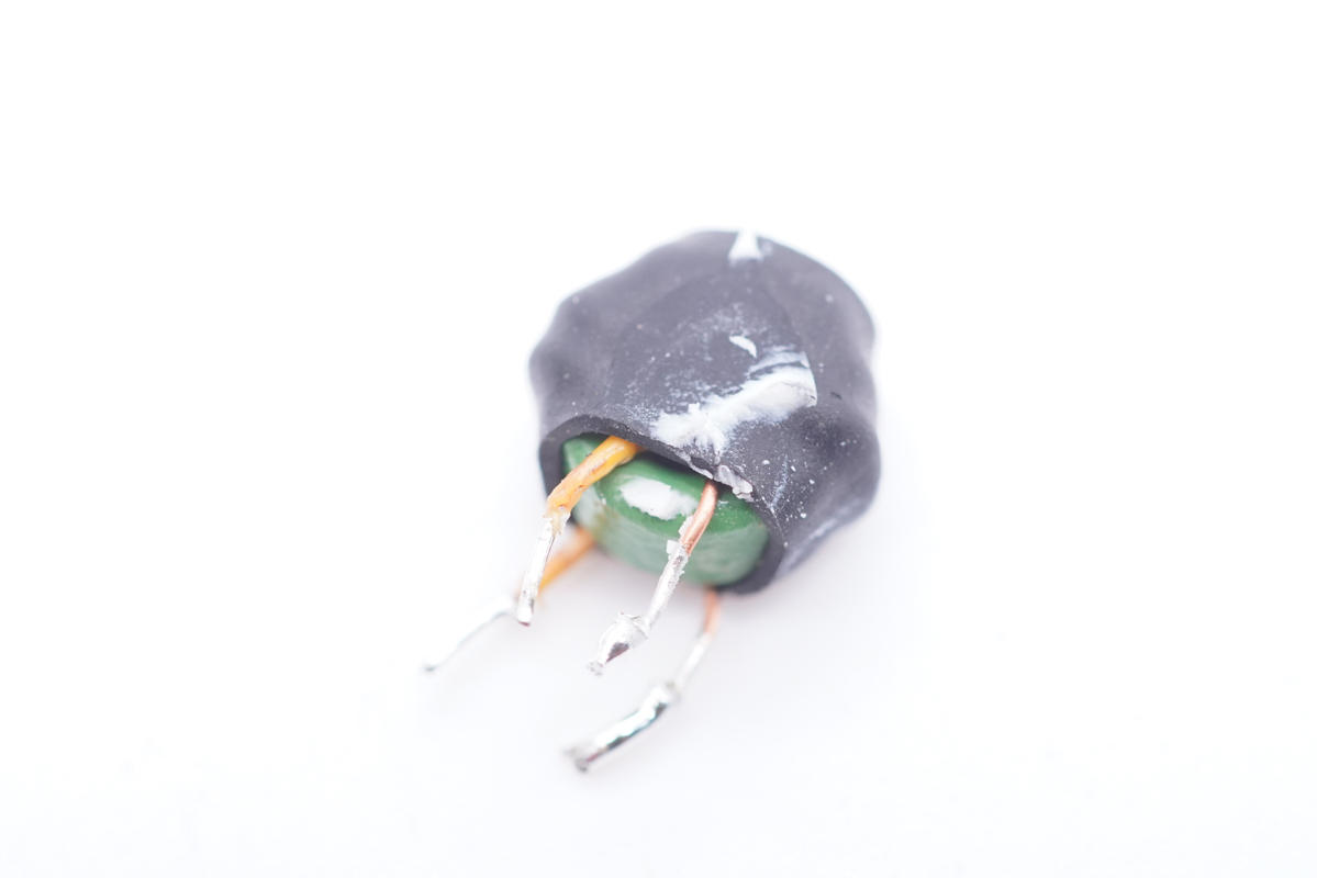

工字电感外套热缩管。

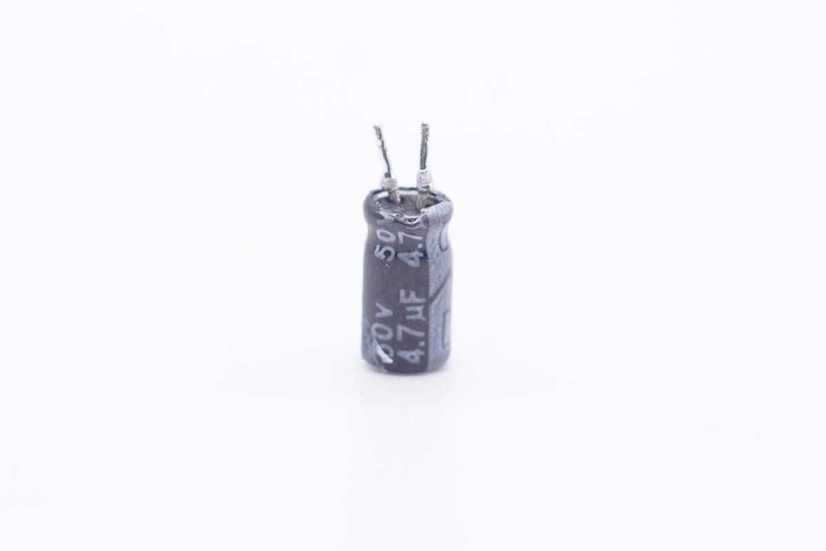

另一侧设有变压器,主控芯片供电电容被白胶覆盖。
主控芯片供电电容规格为50V 4.7μF。

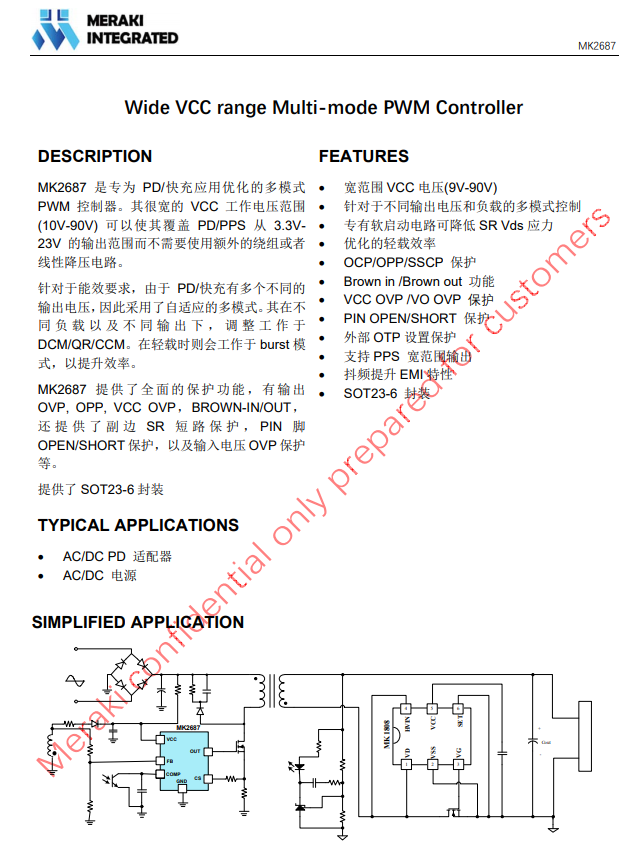

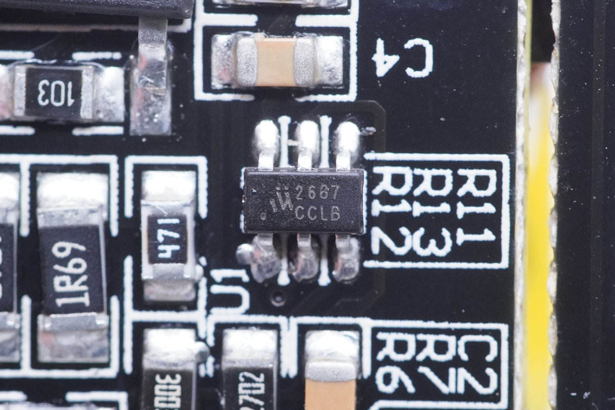

充电器主控芯片采用茂睿芯MK2687。据充电头网了解,MK2687是茂睿芯在去年秋季PD展会上首发的一颗PD专用PWM芯片,其110V Vcc耐压优化PD辅助供电设计,支持USB PD PPS 3.3V-20V的输出变化过程,无需额外的稳压电路。
MK2687自主专利技术,能够显著降低开机时原副边功率管的电压尖峰,提高系统可靠性;MK2687是一款集成了多模式(CCM/DCM/QR)工作方式的PWM  IC,多段式的频率曲线,有效提高系统效率。芯片推出半年来已经在多个客户实现量产。
MK2687提供了全面的保护功能,有输出OVP, OPP, VCC OVP,BROWN-IN/OUT, 还提供了副边SR短路保护, PIN脚OPEN/SHORT保护,以及输入电压OVP保护等。提供了SOT23-6封装。

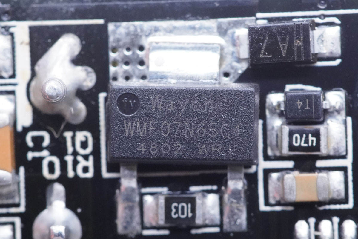

初级开关MOS管采用维安WMF07N65C4。

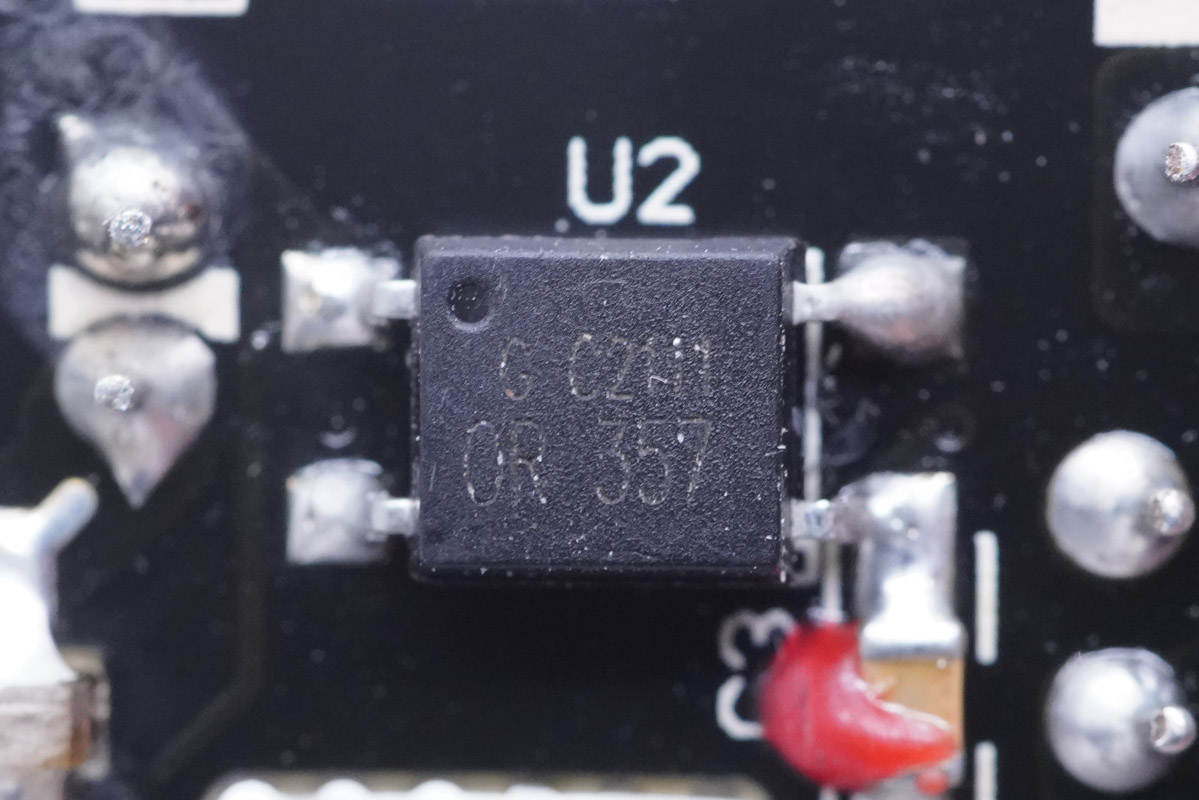

OR-357光耦,用于输出电压反馈调节。

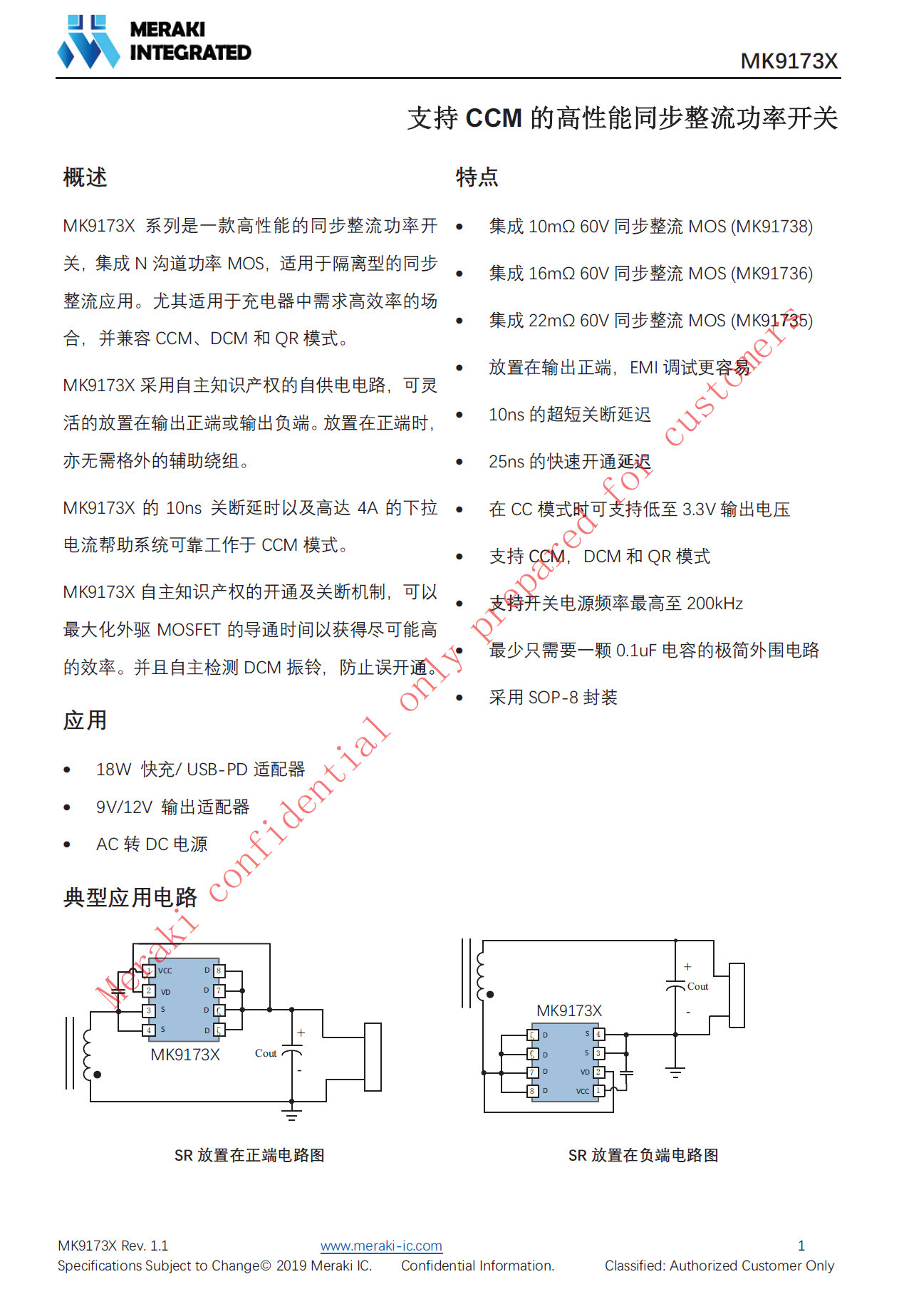

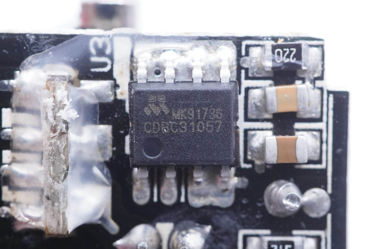

MK91736是茂睿芯的次级同步整流芯片,MK91736内置16mΩ同步整流管,支持200kHz开关频率。针对18W/20W的快充PD市场,茂睿芯推出了一系列的内置60V MOSFET的高性能同步整流功率开关MK9173X。尤其适用于充电器中需求高效率的场合,并兼容CCM、DCM和QR模式。
茂睿芯MK9173X采用自主知识产权的自供电电路,可灵活的放置在输出正端或输出负端;放置在正端时,亦无需格外的辅助绕组;10ns关断延时以及高达4A的下拉电流帮助系统可靠工作于CCM模式,有效降低CCM电压尖峰,使得60V MOSFET可以轻松搞定12Vout应用;自主知识产权的开通及关断机制,可以最大化外驱MOSFET的导通时间以获得尽可能高的效率。并且自主检测DCM振铃,防止误开通。
充电头网通过拆解了解到,采用茂睿芯同步整流芯片的还有联想65W PD快充火柴盒电源公牛65W PD快充插座倍思QC5 100W氮化镓充电器大麦MFI认证三合一移动电源REMAX 20W 1A1C快充机乐堂30W 1A1C快充雷柏迷你20W快充诺基亚20W PD快充海陆通20W PD快充大麦20W PD快充等产品采用。

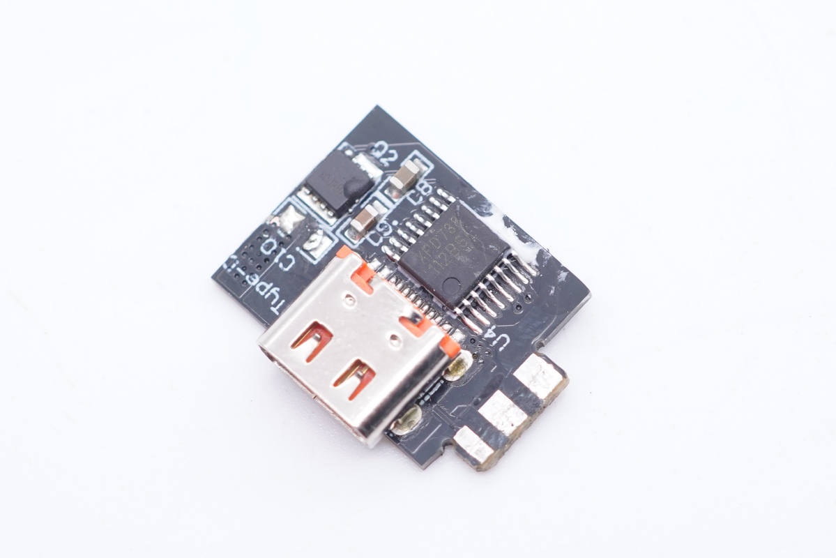

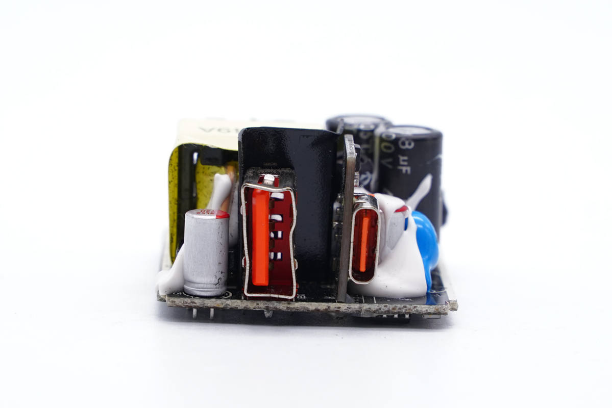

输出端一览,A口母座在拆解过程中已经被撬变形,USB-C口母座焊接在小板上。

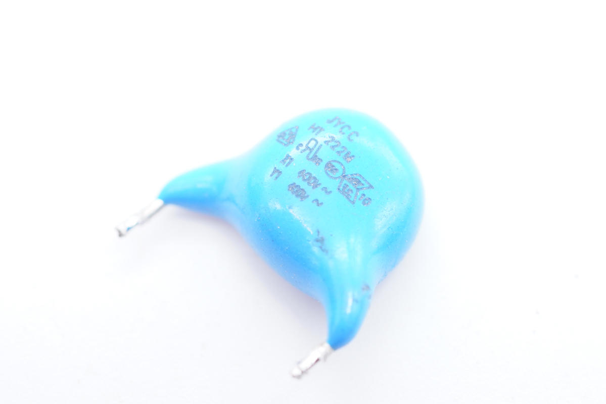

Y电容特写。

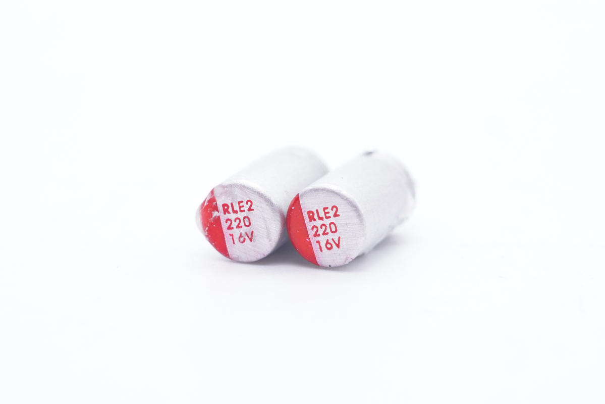

输出滤波固态电容规格为16V 220μF。

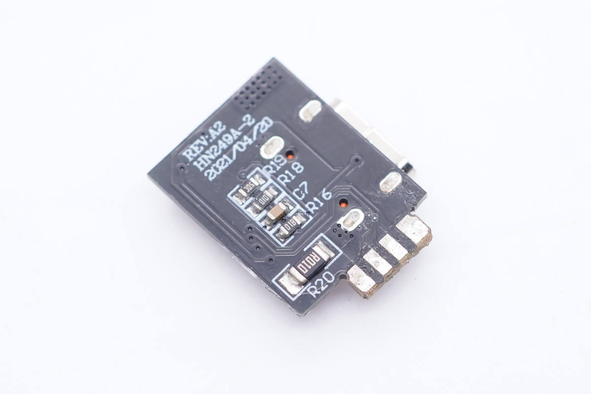

输出端小板正面设有协议芯片和USB-A口输出VBUS开关管。
另一面一览,有一颗取样电阻,用于USB-A口电流检测。

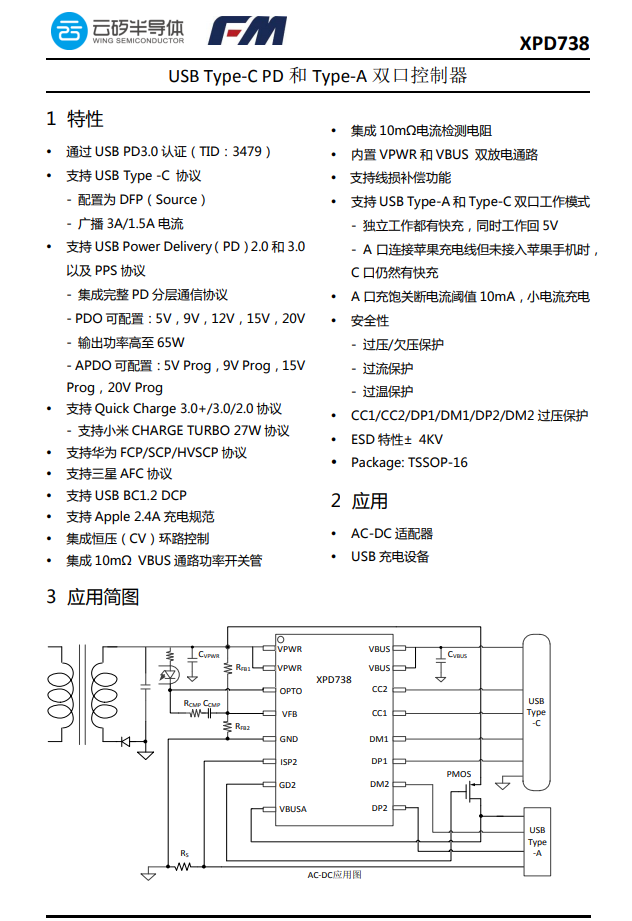

协议芯片采用云矽半导体XPD738,用于1C1A双口控制。XPD738通过了USB PD3.0认证(TID:3479),支持PD2.0/3.0、PPS、QC2.0/3.0、FCP、SCP、HVSCP、AFC等快充协议,很适合应用在1C1A双端口充电设备上,支持任意单口快充双口输出5V,在A口连接苹果充电线但未接入苹果手机时,C口仍然有快充。
云矽半导体XPD738资料信息。
充电头网拆解了解到,云矽半导体XPD系列快充协议芯片已被联想20W 1A1C快充插座傲基20W PD快充充电器倍思20W迷你PD快充海陆通20W PD快充傲基1A1C 32W快充奥睿科20W USB PD快充乐奇领先20W PD快充等多个品牌的数十款产品采用,抓住20W PD快充风口,富满集团云矽半导体单月PD协议芯片销量突破千万颗

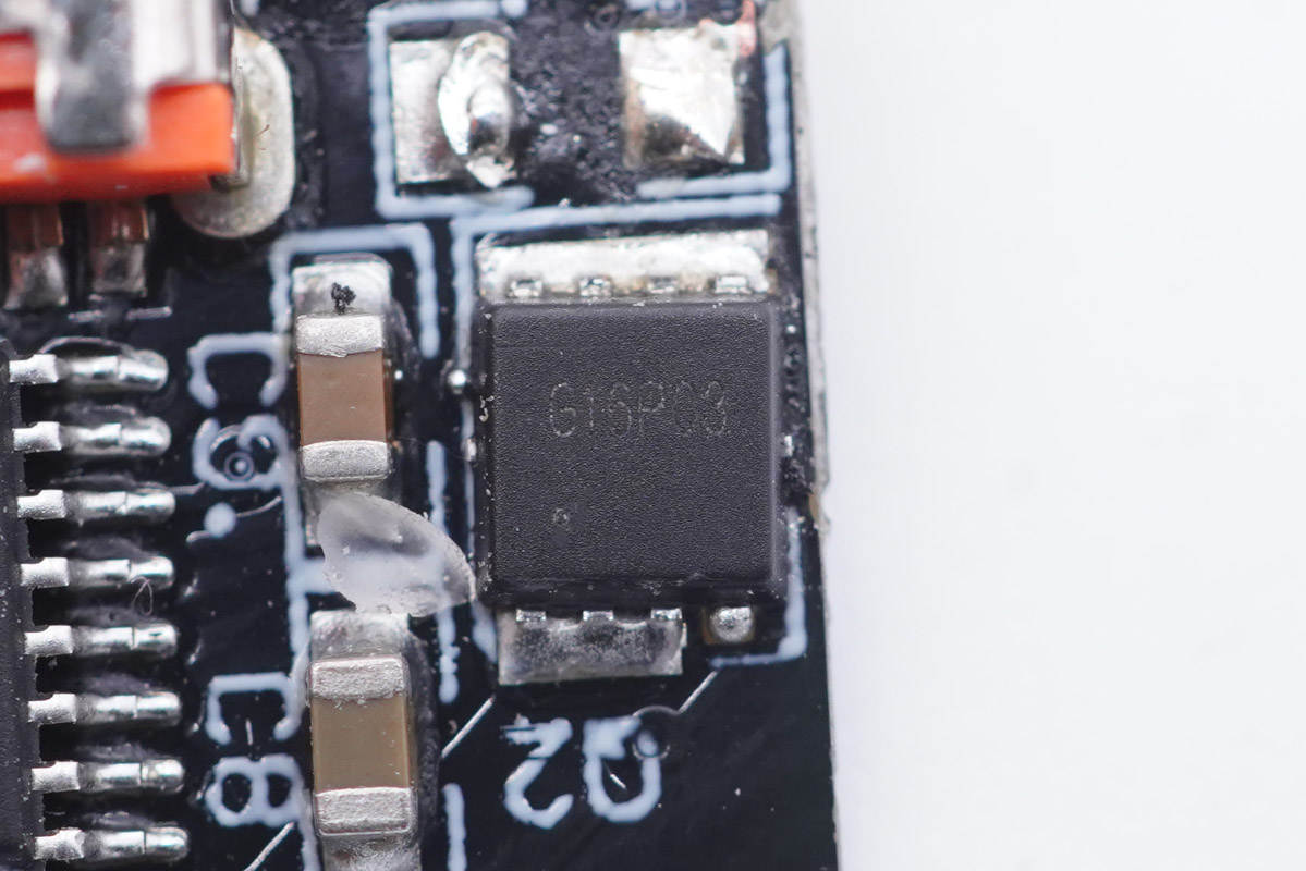

USB-A口输出VBUS开关管采用谷峰G16P03,PMOS管,耐压30V。

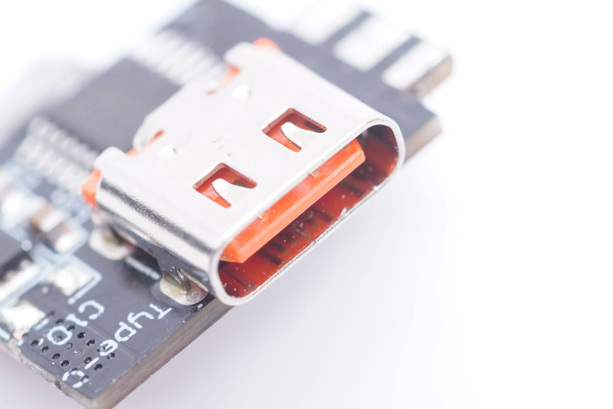

USB-C母座特写。
