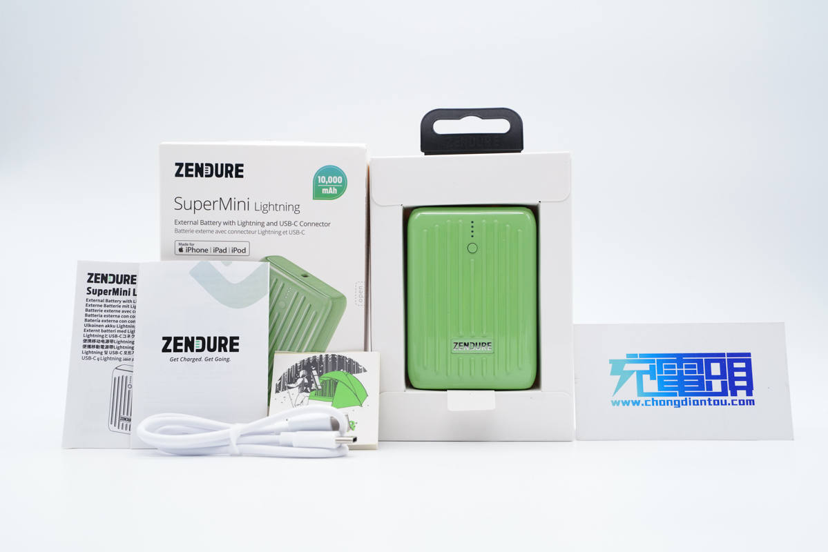

包装盒正面印有品牌、名称、10000mAh容量标识、MFi认证标识、外观以及特性标识等,设计丰富,顶部带有挂钩方便产品线下展卖。
背面印有产品特性标识、参数和认证信息等。
包装内含移动电源、数据线和说明书等。本次拆解的是绿色款,值得一提的是这款产品还有粉丝款,适合女生使用。

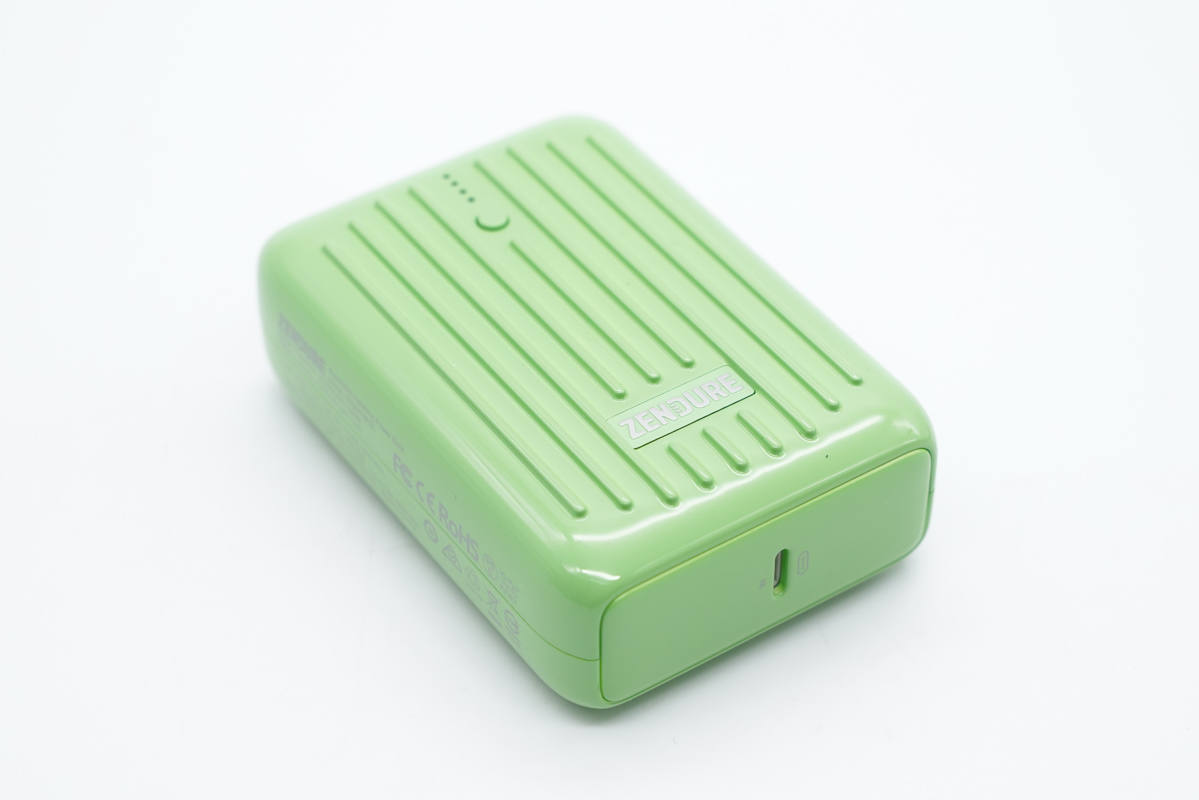

移动电源机身壳高光亮面设计,边角圆润。独特的旅行箱造型设计搭配光滑亮面,整体小巧精致且使用手感好。

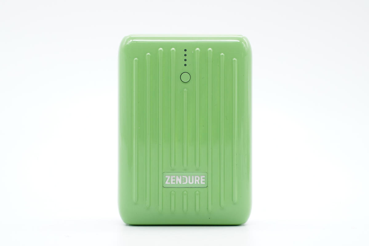

机身正面设有ZENDURE品牌、电源键以及LED电量指示灯。

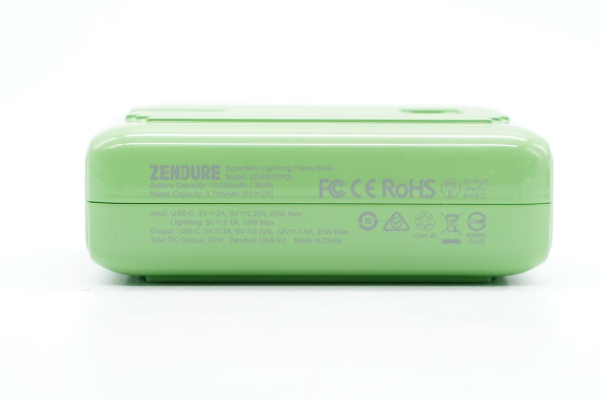

侧身印有产品参数信息
型号:ZDSM10PDL
电池容量:10000mAh/36Wh
额定容量:5700mAh(5A/2A)
Lightning输入:5V2.4A,12W Max
USB-C输入:5A3A,9V2.22A,20W Max
USB-C输出:5V3A,9V2.22A,12V1.5A,20W Max
总输出:20W
产品已经通过了FCC、CE、RoHS认证。

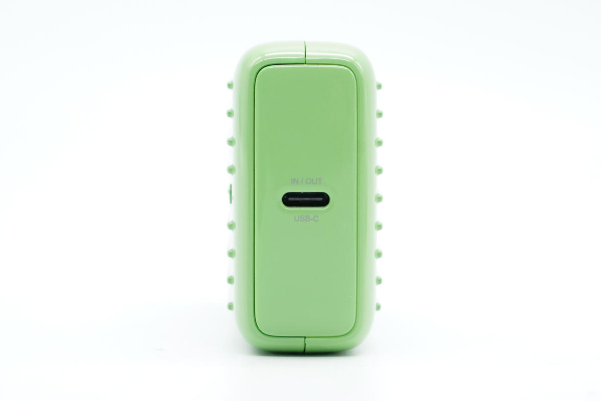

另一端设有USB-C双向快充口。

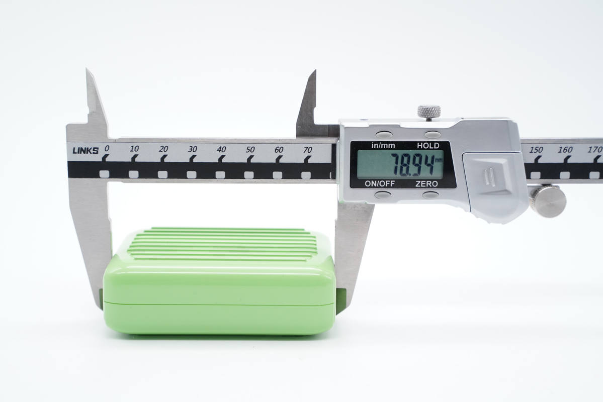

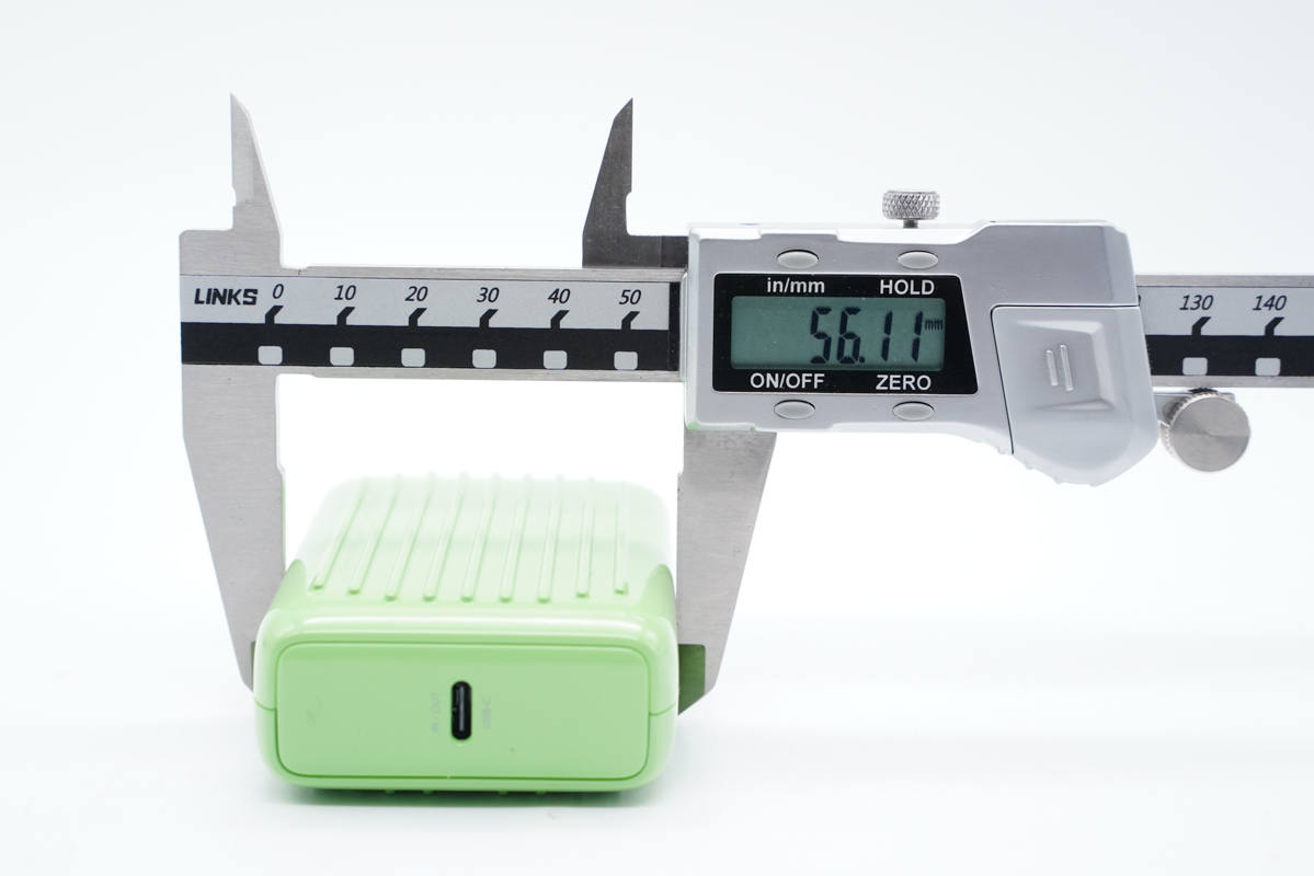

测得移动电源机身长度为78.94mm。
宽度为56.11mm。

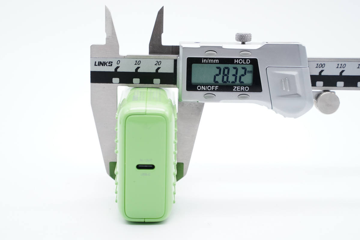

厚度为28.32mm。

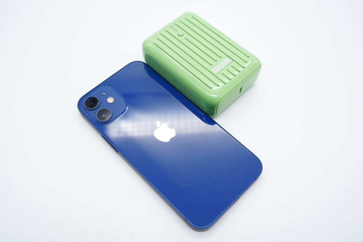

和最小的iPhone 12 mini对比,仍要小很多。
厚度和一元硬币直径相当。

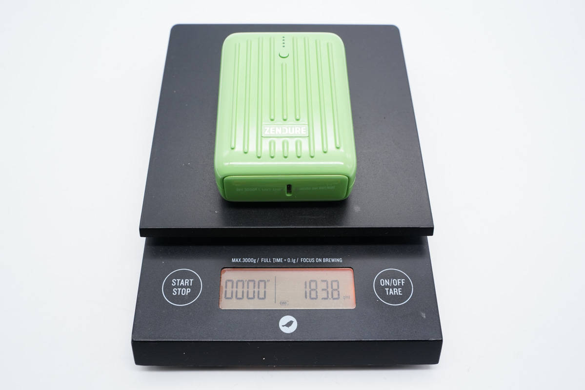

净重约为184g。

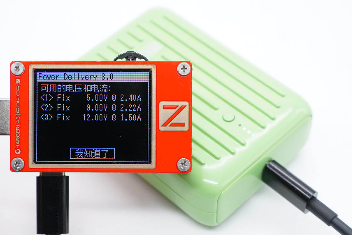

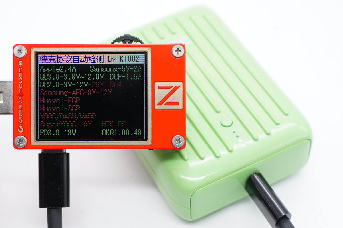

使用ChargerLAB Power-Z KT002测得USB-C口支持Apple2.4A、Samsung 5V2A和DCP协议,以及QC2.0/3.0、PD3.0快充协议。
PDO报文显示USB-C口还具备5V2.4A、9V2.22A、12V1.5A三组固定电压档位。

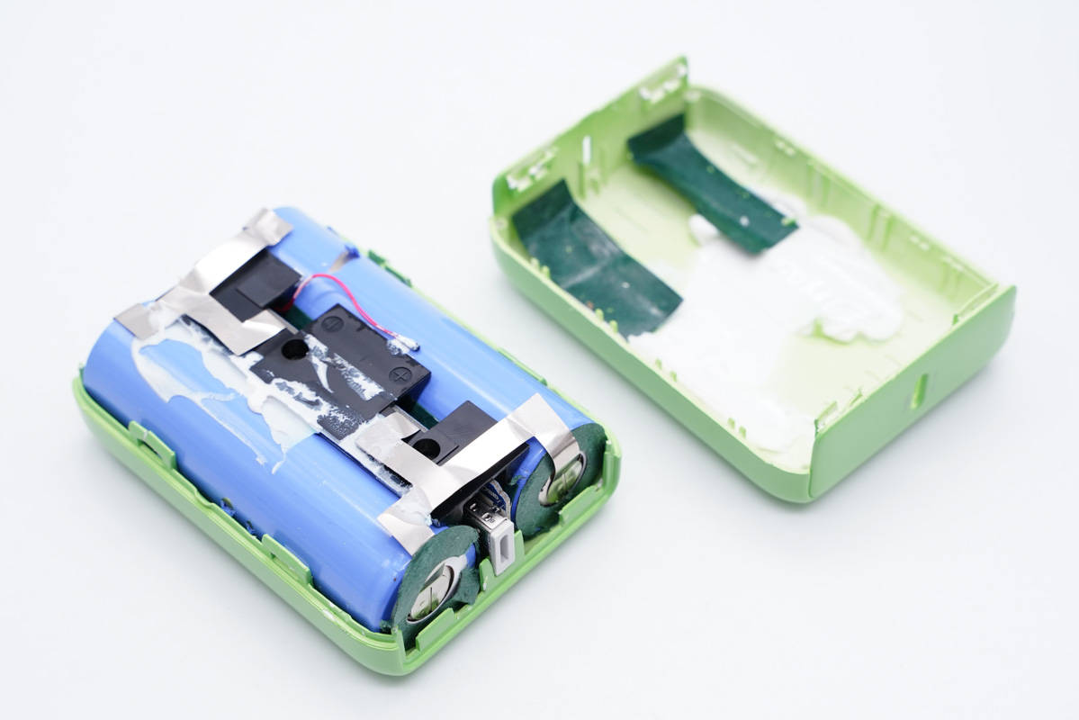

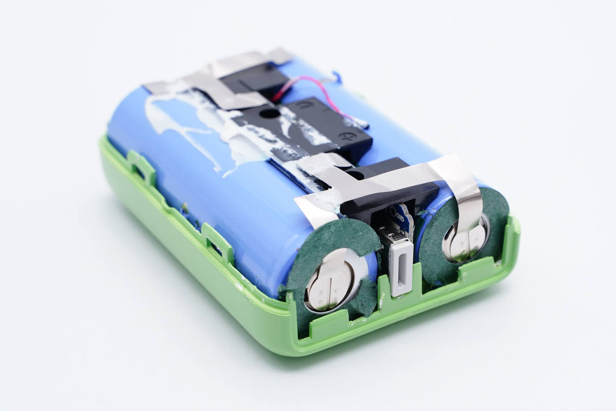

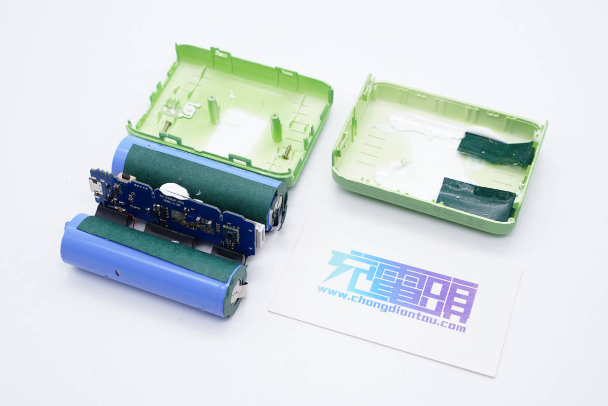

将机身壳拆开,边缘采用卡扣封装,电池打胶加固。

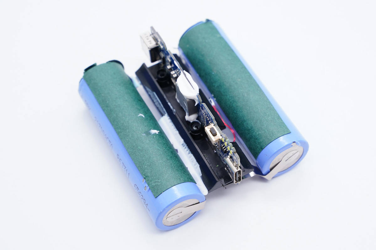

两颗电池通过镍片点焊并联,正极贴有青稞绝缘纸,之间垂直放置PCB板以及固定塑料。

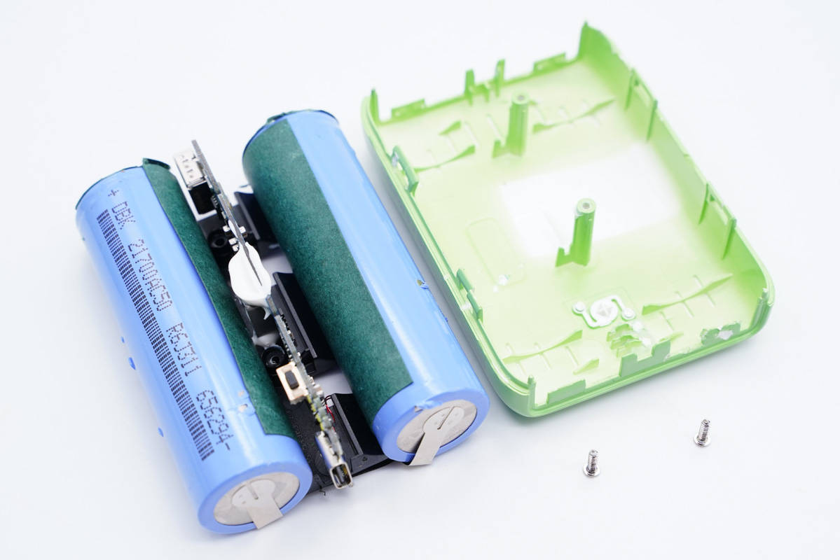

机身壳上设有固定柱,拆掉螺丝即可将电池和小板取出。
电池都贴有青稞绝缘纸保护。

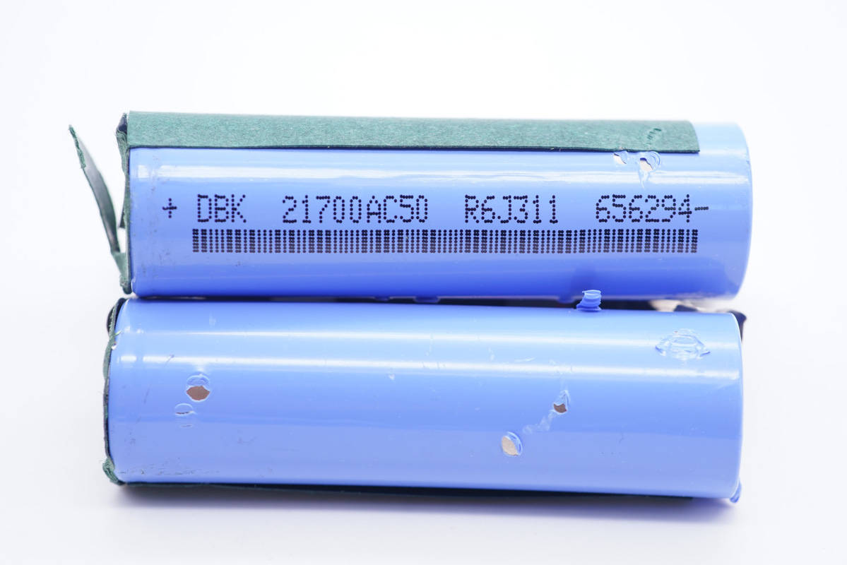

电池特写,采用的是DBK迪比科21700电池,单节容量5000mAh,两颗并联提供10000mAh容量。

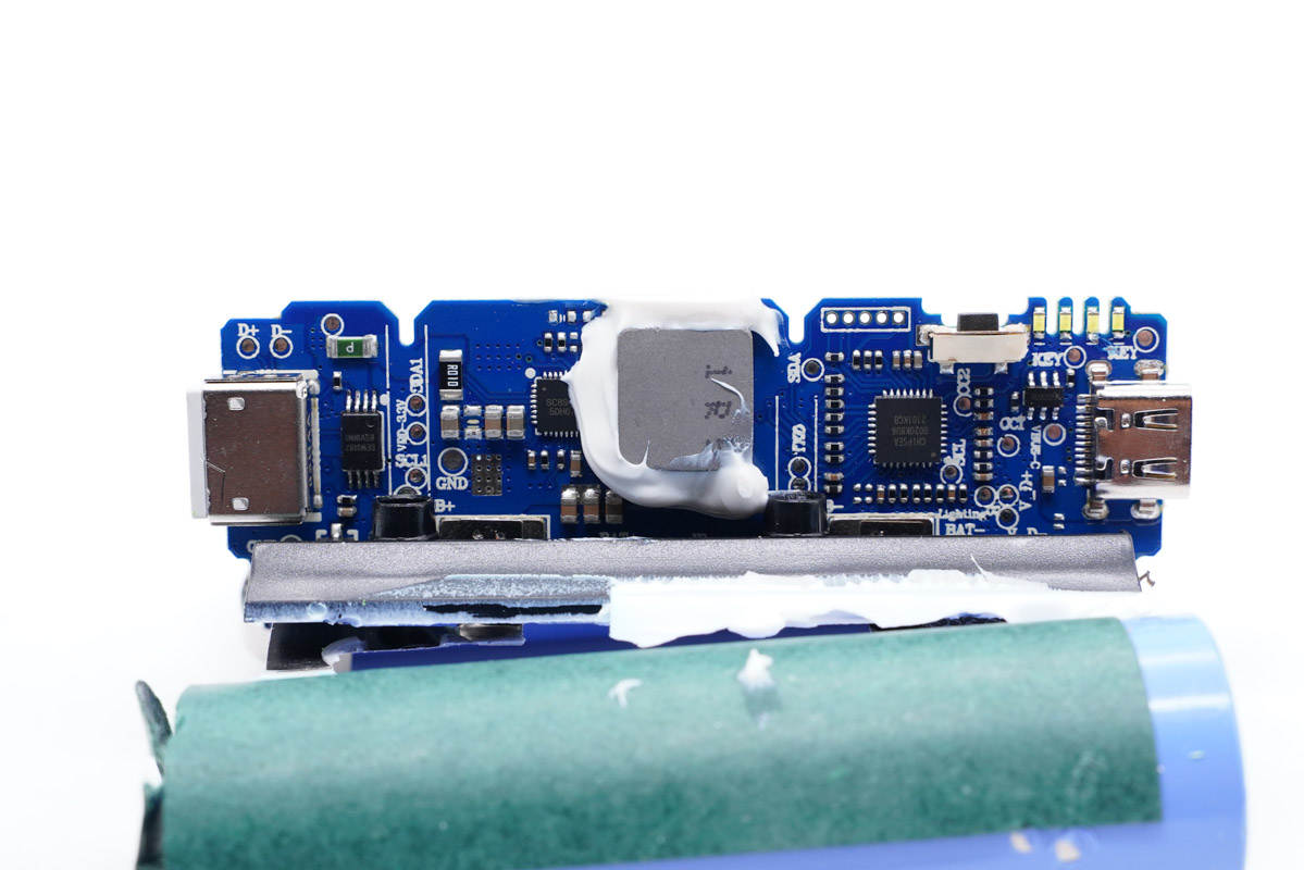

PCB板一面设有输入输出保护管、升降压芯片以及移动电源主控芯片。
另一面一览,C口母座旁有一颗保护管,Lightning母座旁有一颗芯片焊接在小板上。

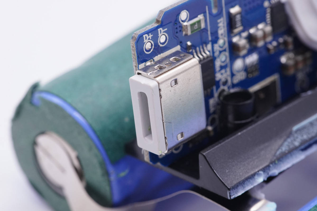

Lightning输入母座外套金属壳加固。

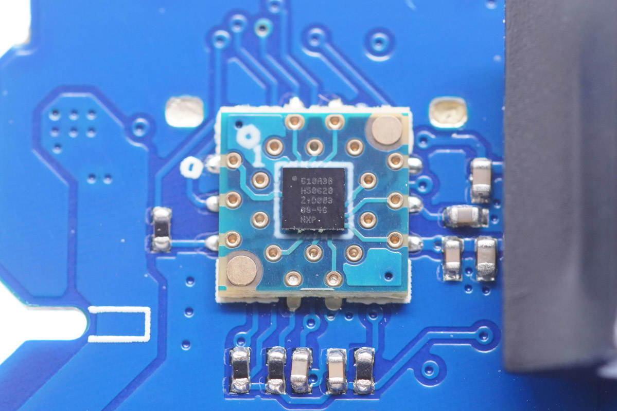

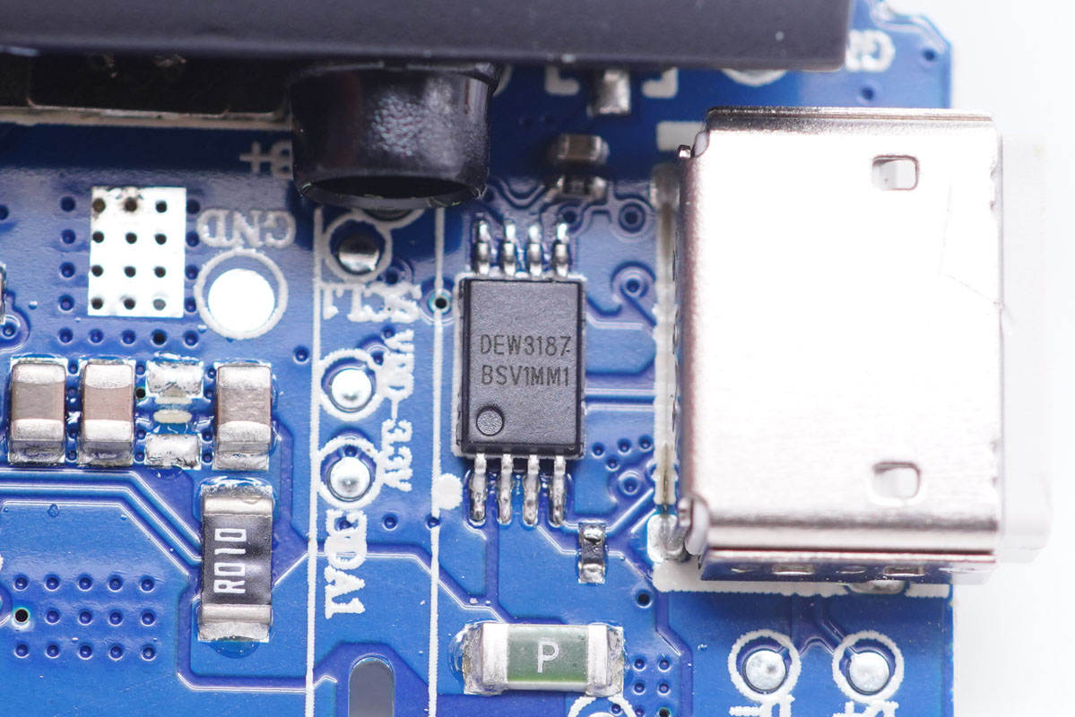

DEW3187 MOS管,用于输入保护。
丝印510A36,来自NXP恩智浦。

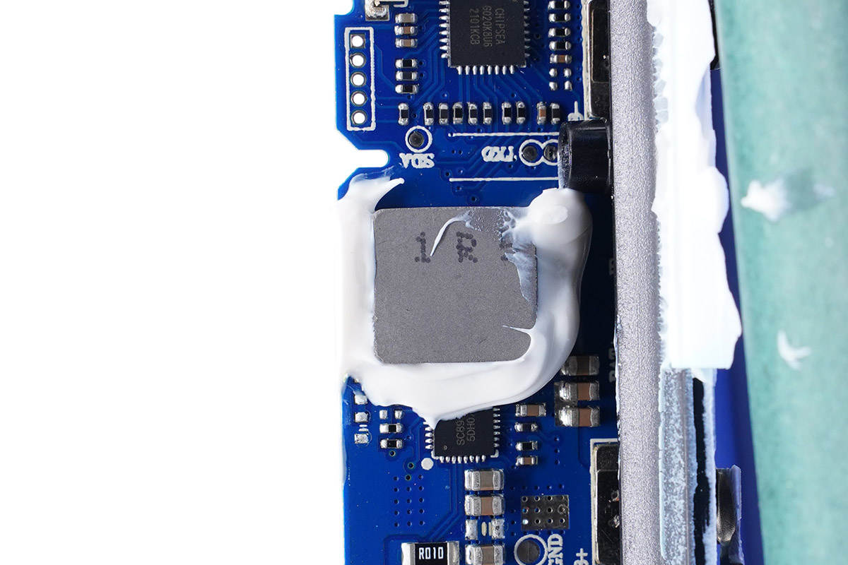

南芯SC8934同步降压转换器,内置MOS,支持反向升压,i2c接口控制,支持12V输入,用于降压输入为电池充电,电池升压放电输出。支持3个USB输出接口,电池电压和工作频率可编程,支持直通操作,支持NTC温度检测,支持欠压和过压保护,过电流保护,短路指示和热关断保护。
南芯SC8934资料信息。
电感打胶加固。

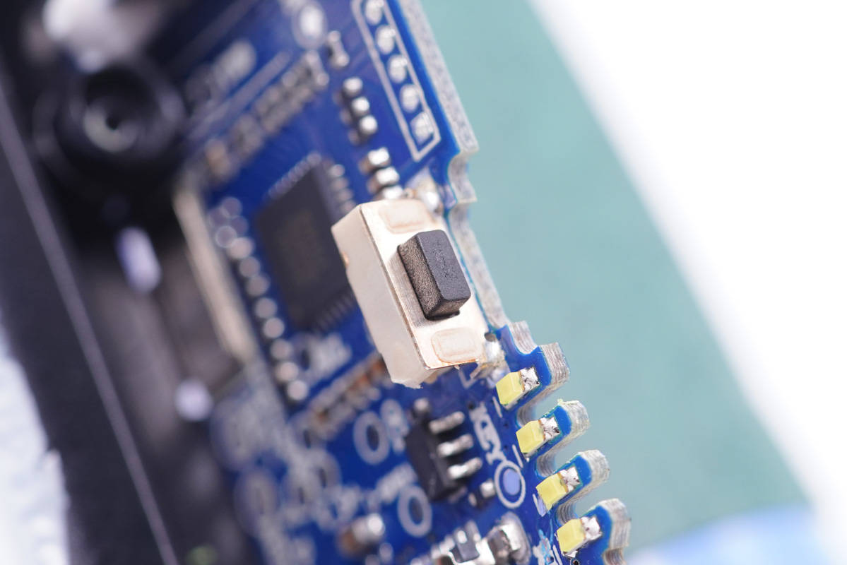

电源键特写,贴片焊接。
LED灯特写。

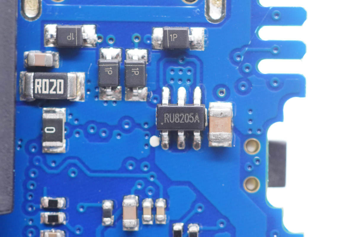

RU8205A输出保护管。
背面还有一颗,两颗用于USB-C接口输入输出切换保护。

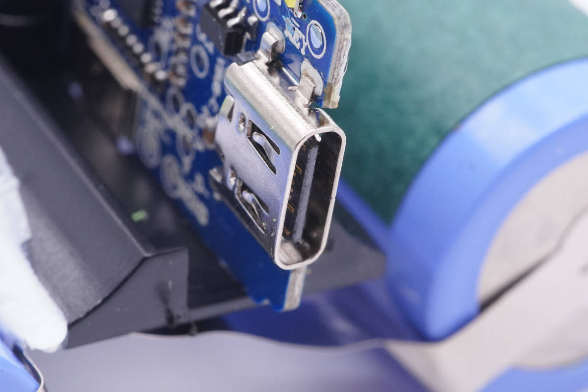

USB-C母座特写,过孔焊接。
